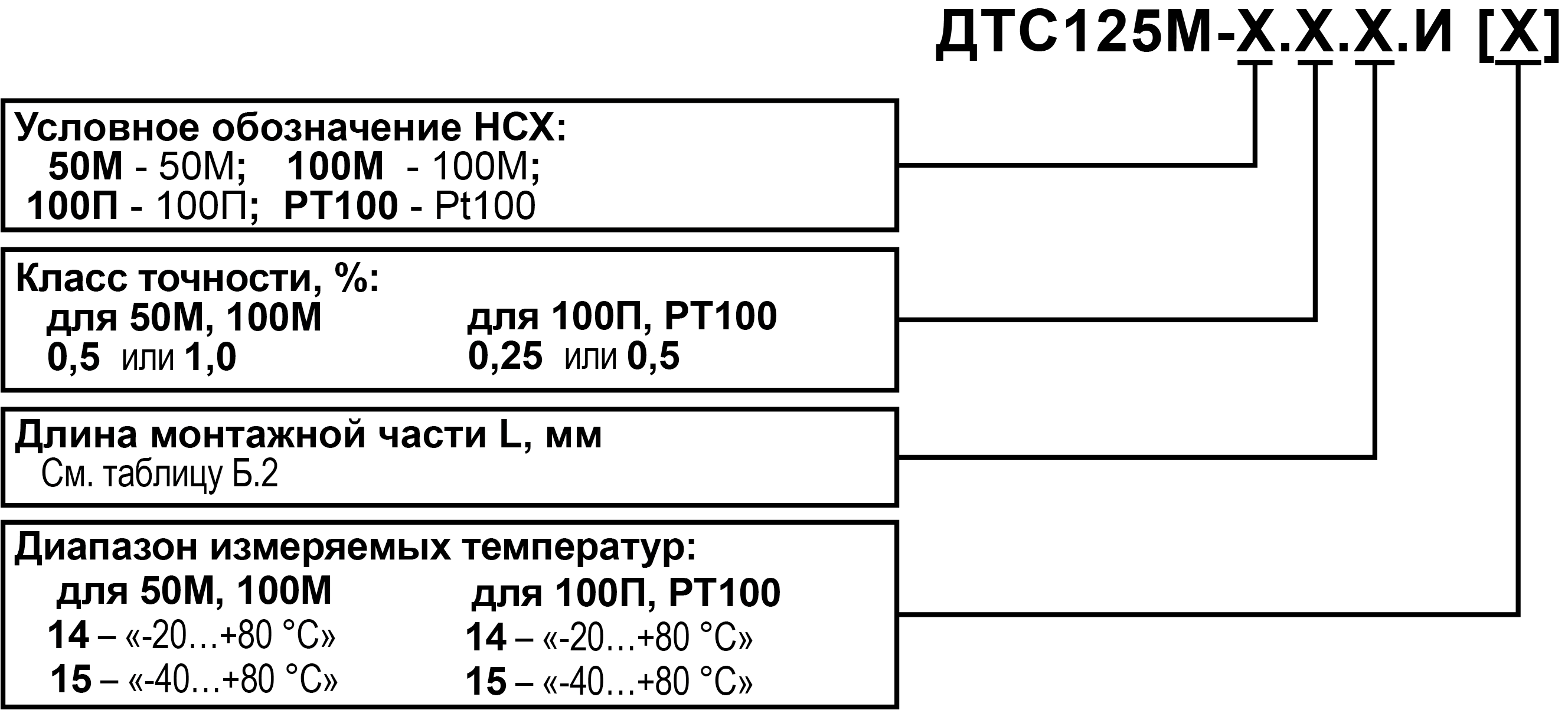

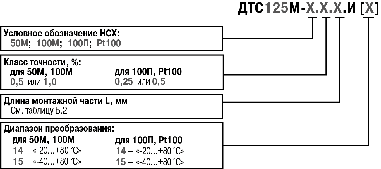

Структура и расшифровка условных обозначений датчиков в зависимости от типа чувствительного элемента (ЧЭ) приведена ниже.
Подробная информация об исполнениях датчиков представлена на официальном сайте компании: www.owen.ru.

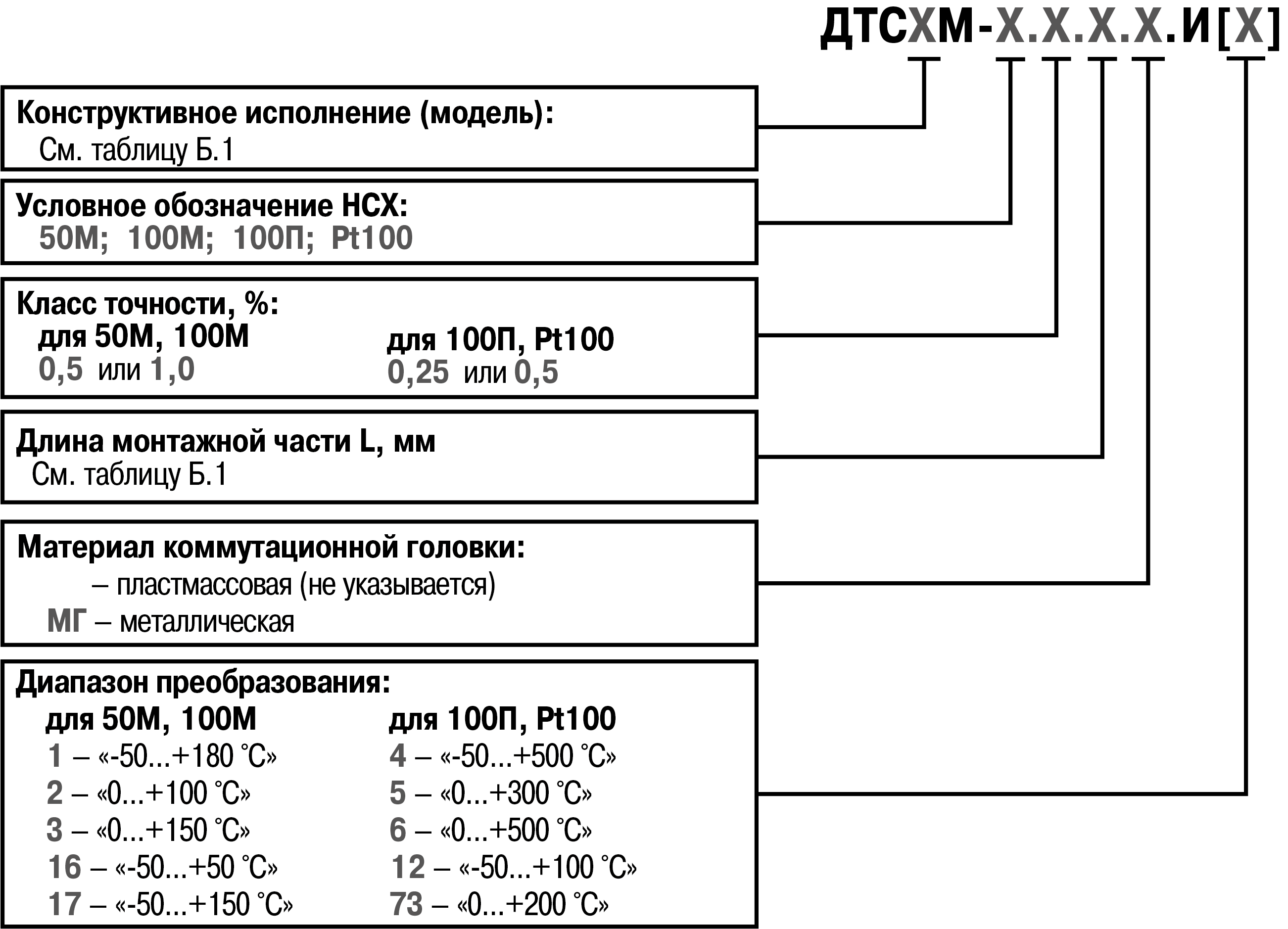

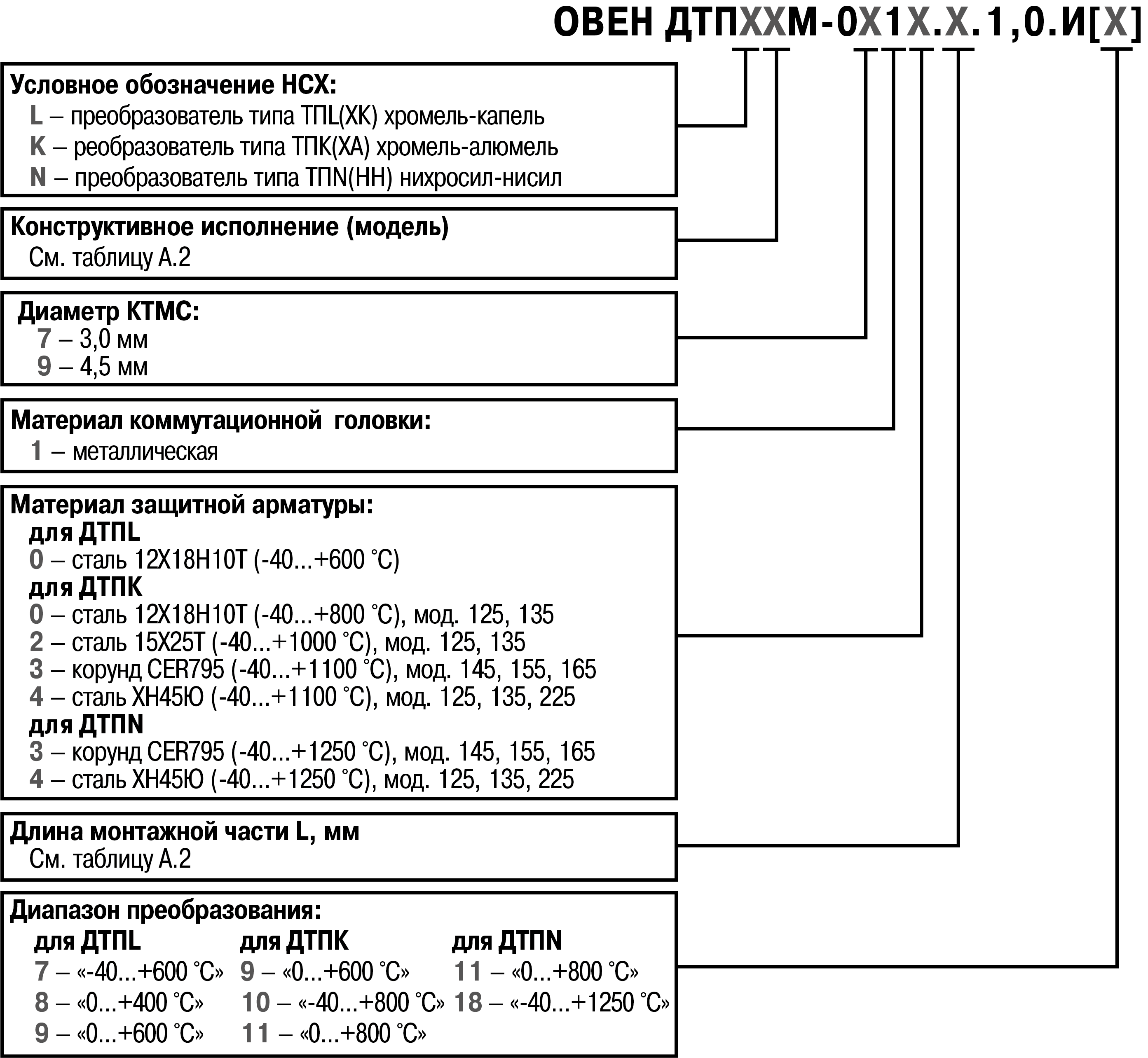

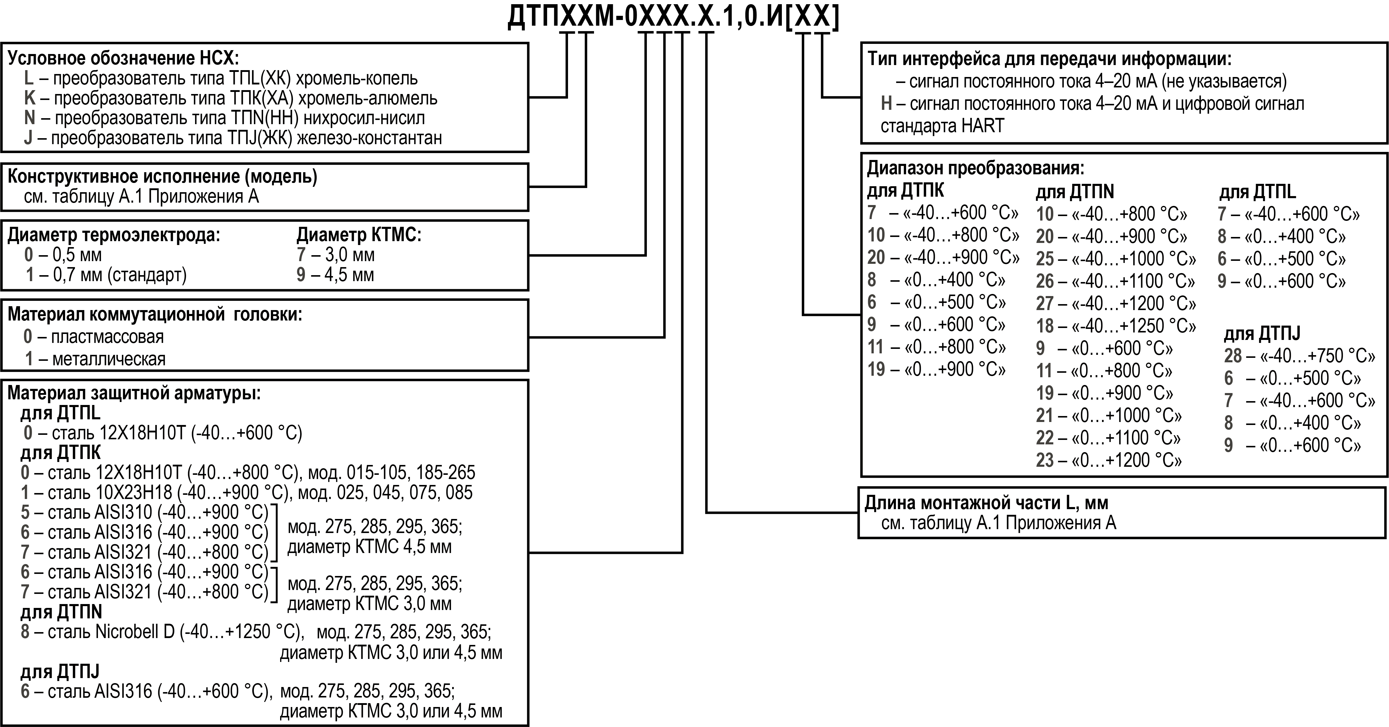

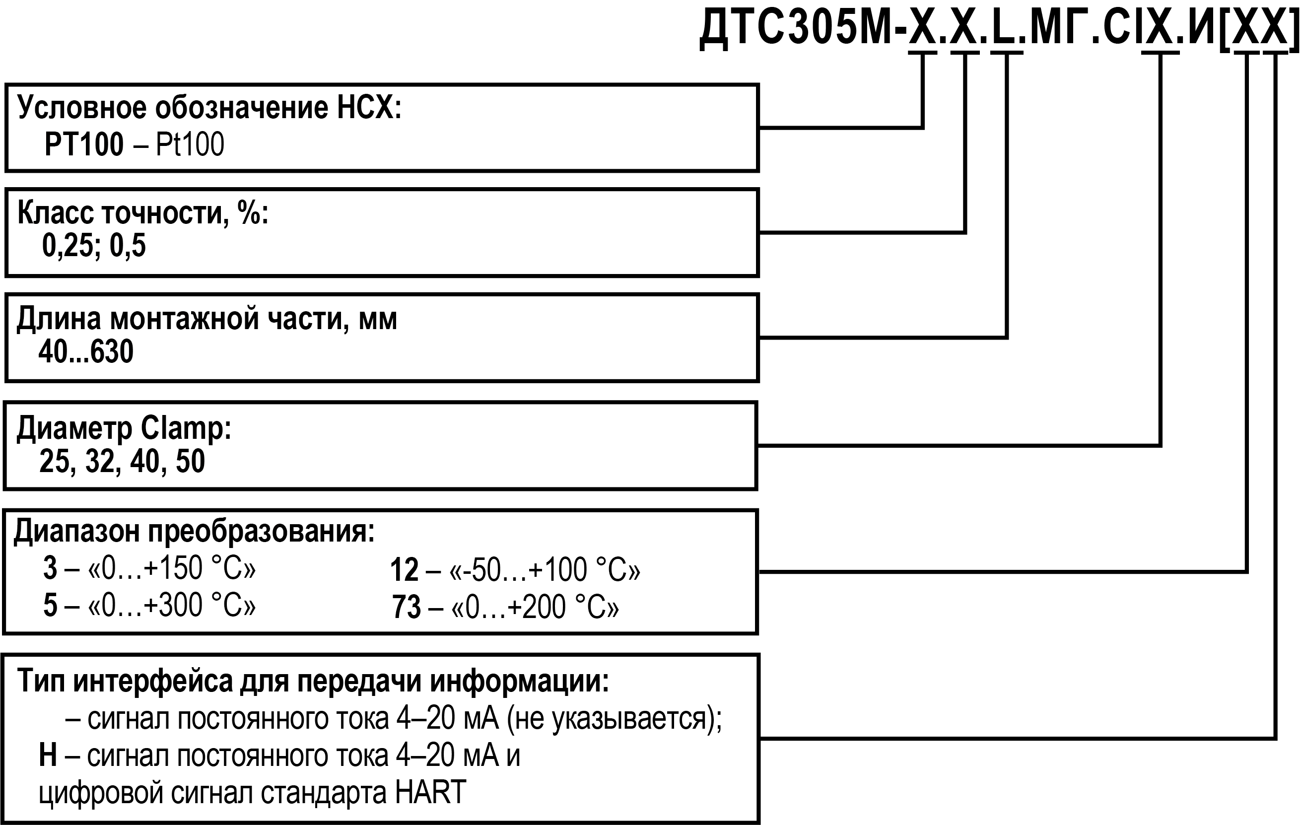

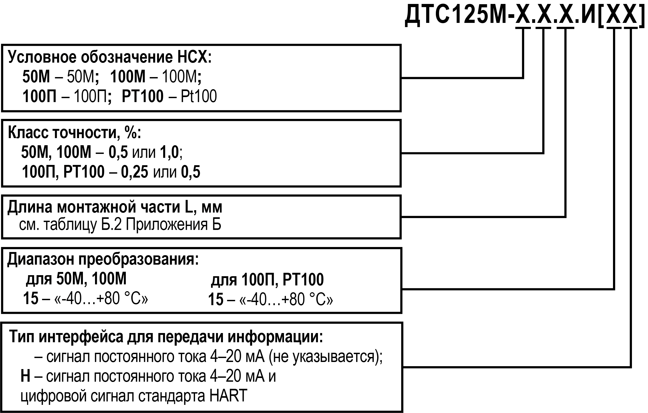

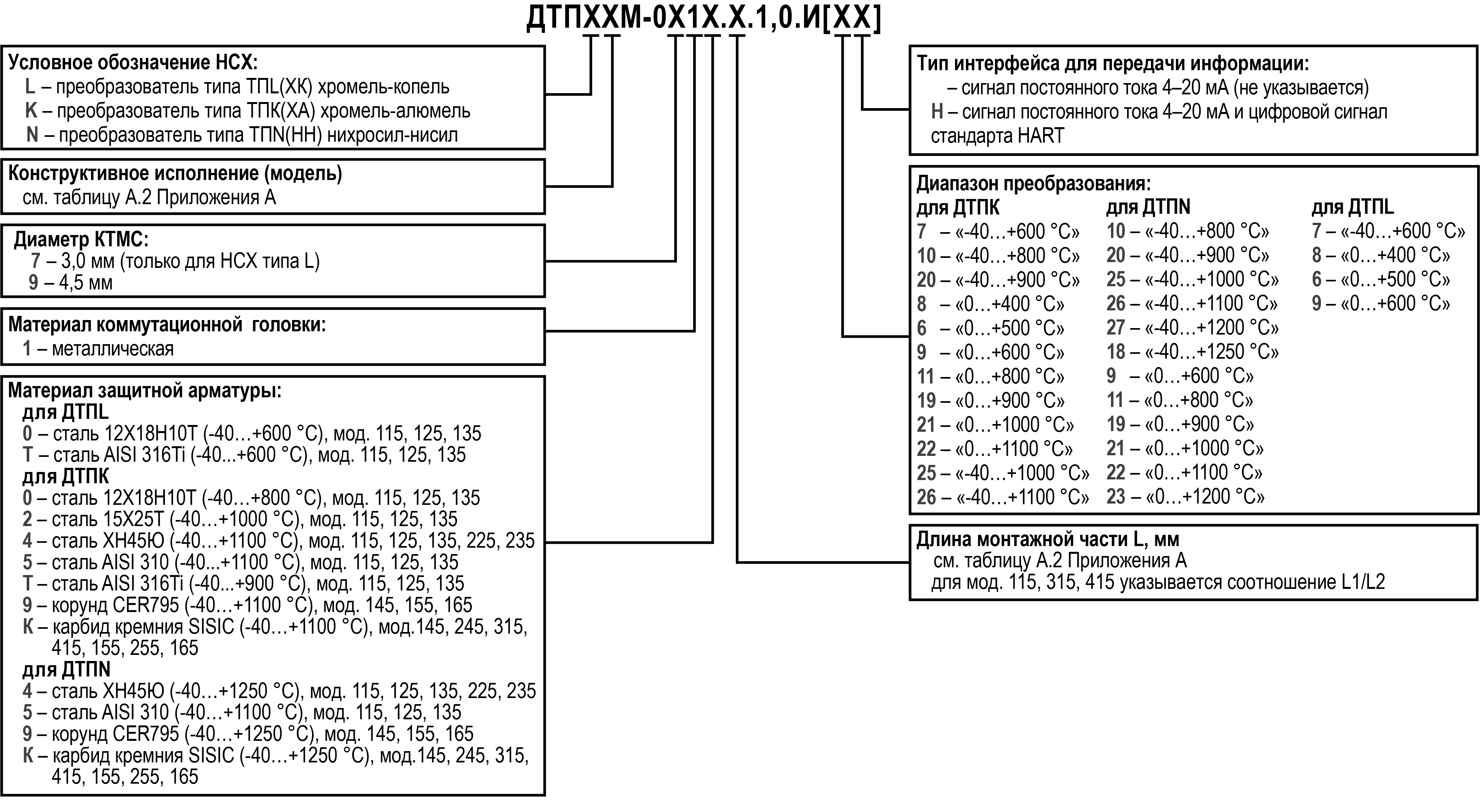

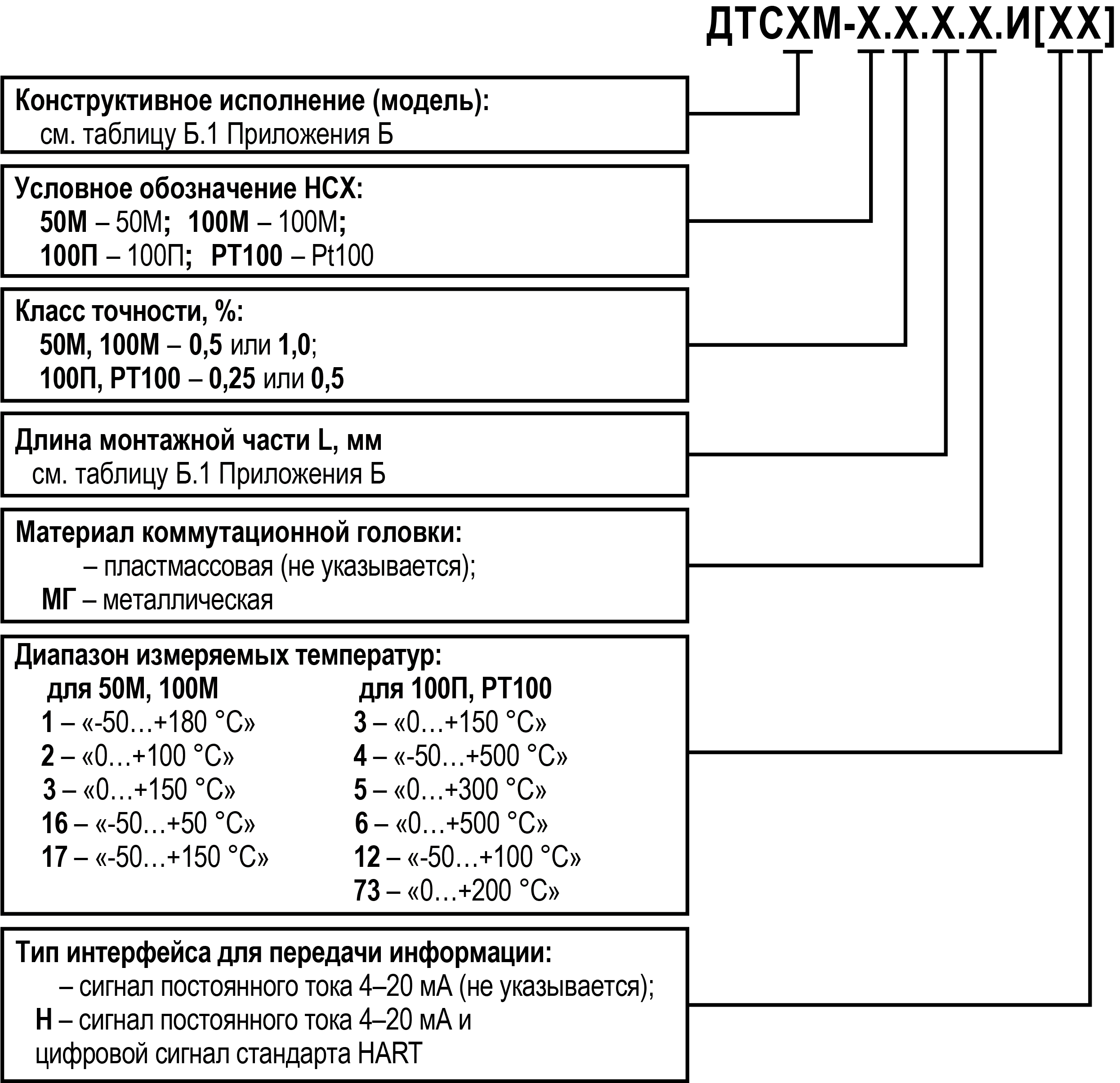

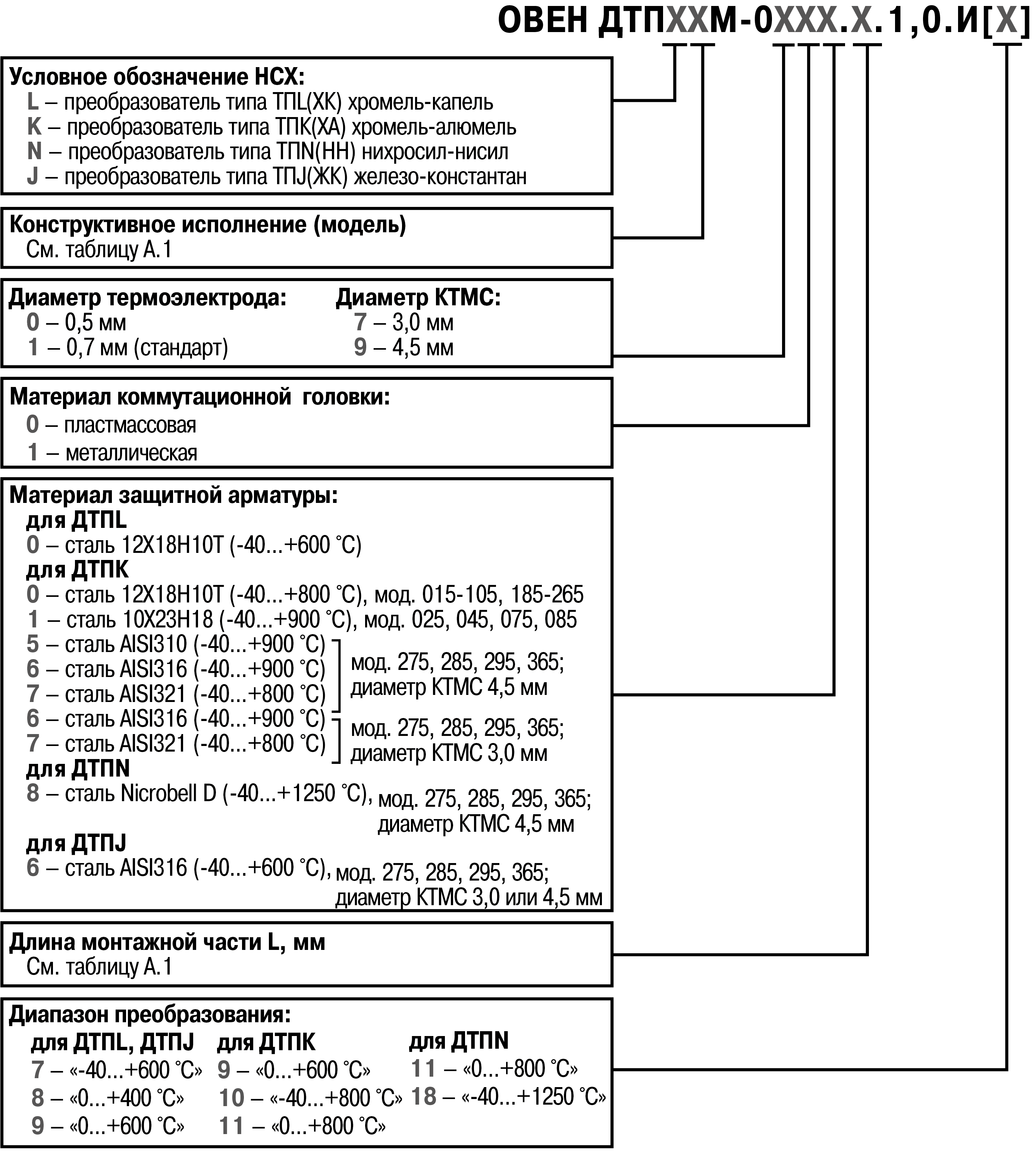

Обозначение датчиков с ЧЭ типа «термопара»:
Обозначение высокотемпературных датчиков с ЧЭ типа «термопара»:
Обозначение датчиков с ЧЭ типа «термопреобразователь сопротивления»:
Обозначение датчиков с ЧЭ типа «термопреобразователь сопротивления» для измерения температуры воздуха:
Обозначение датчиков с ЧЭ типа «термопреобразователь сопротивления» с Clamp-присоединением:
Пример обозначения при заказе: ДТС035М-50М.0,5.120.И[1Н].
Приведенное условное обозначение указывает, что изготовлению и поставке подлежит термопреобразователь сопротивления медный 50М, модель конструктивного исполнения – 035, класс точности 0,5 %, с длиной монтажной части 120 мм, с пластиковой коммутационной головкой, со встроенным нормирующим преобразователем с выходным сигналом 4...20 мА и HART-протоколом, с диапазоном преобразования температур: -50…+180 °С.

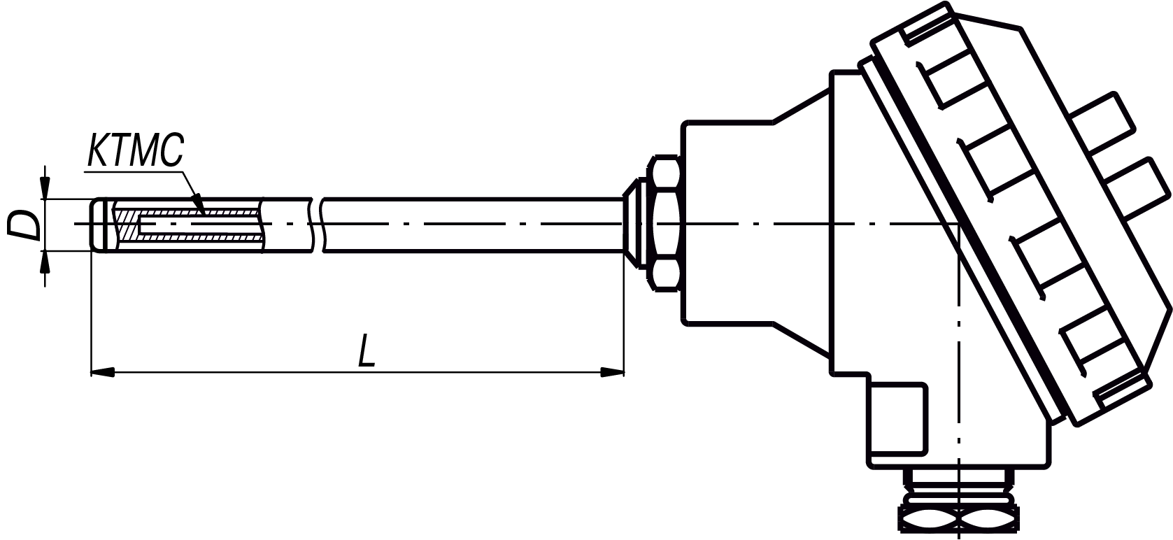

Пример обозначения при заказе: ДТПК065М-0110.120.1,0.И[11].
Приведенное условное обозначение указывает, что изготовлению и поставке подлежит преобразователь термоэлектрический с выходным сигналом 4...20 мА с одним чувствительным элементом – термопара «хромель-алюмель», материалом защитной арматуры – сталь 12Х18Н10Т, с изолированным рабочим спаем, диаметром термоэлектрода 0,7 мм, в корпусе 065 с металлической коммутационной головкой, длиной монтажной части 120 мм, с диапазоном измеряемых температур: 0…+800 °С.

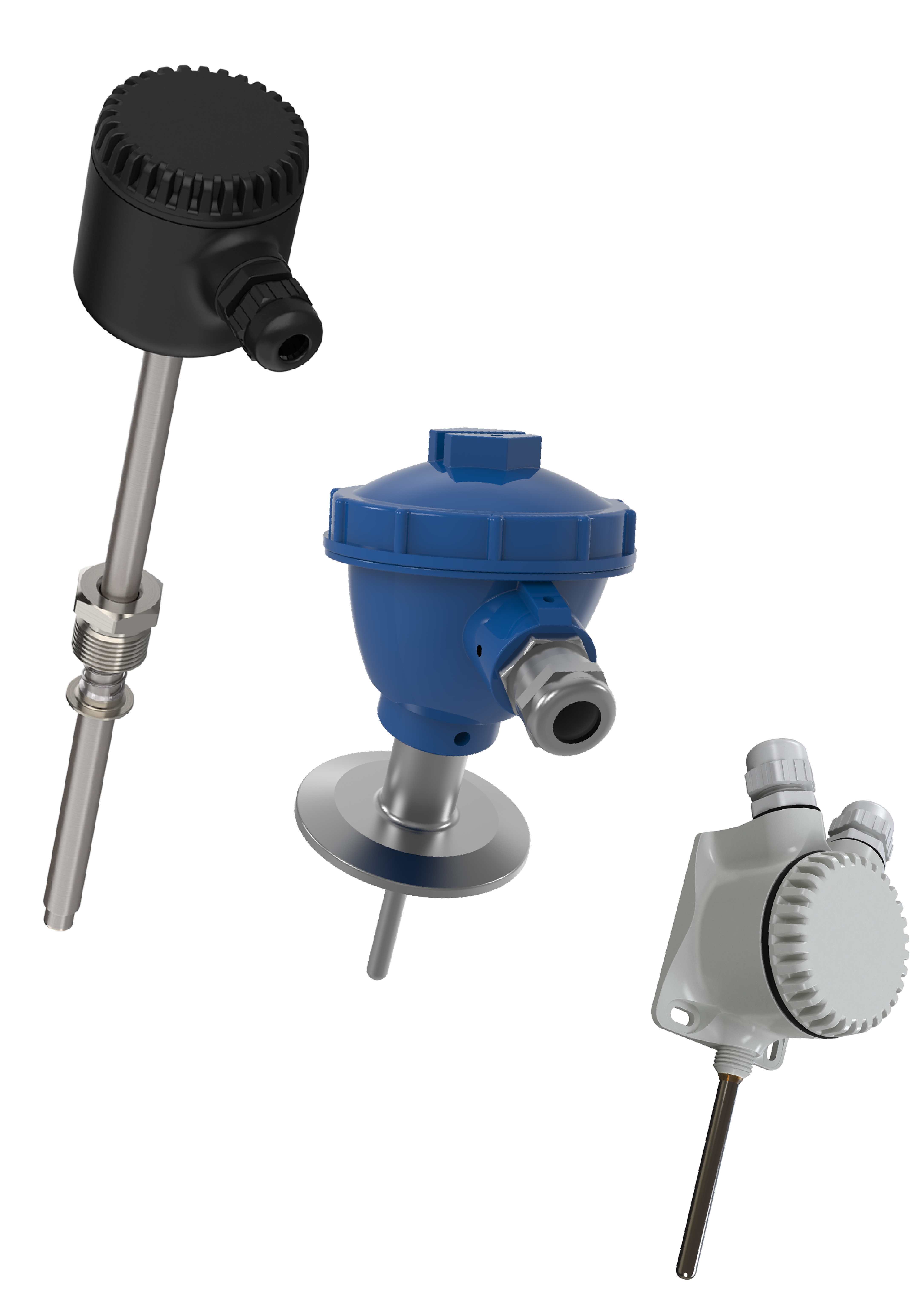

Датчики предназначены для непрерывного измерения температуры жидких, паро- и газообразных сред, сыпучих материалов и твердых тел в различных отраслях промышленности и преобразования значения температуры в унифицированный выходной сигнал постоянного тока 4-20 мА.

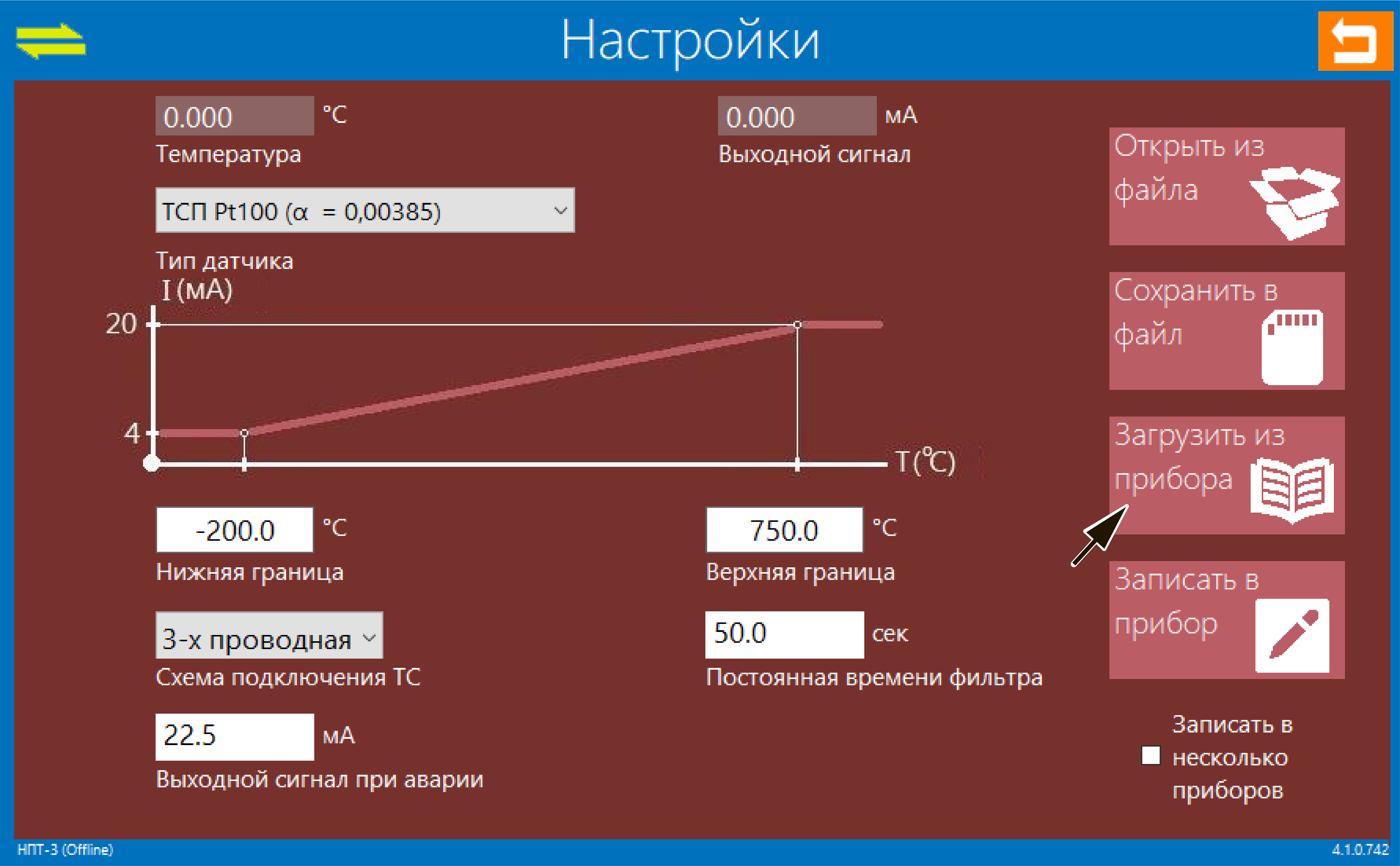

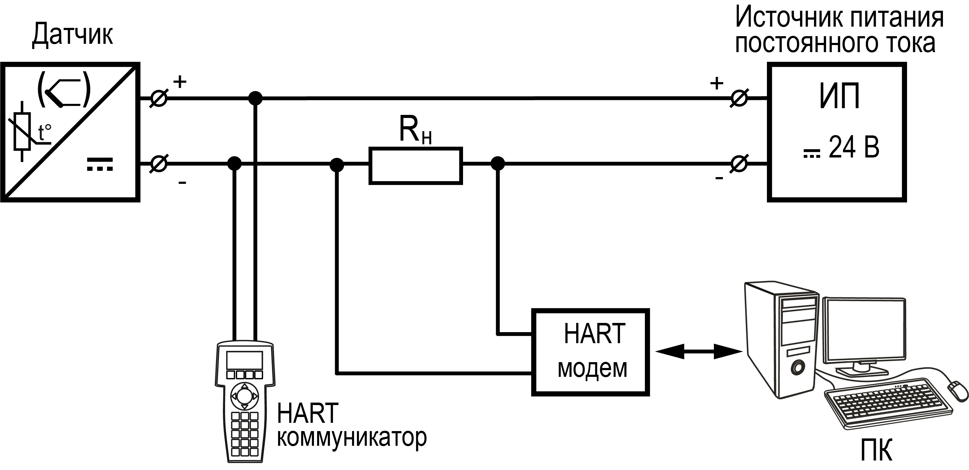

Датчики с цифровым выходным сигналом HART-протокола имеют возможность передавать информацию об измеряемой величине в цифровом виде по двухпроводной линии связи вместе с сигналом постоянного тока 4-20 мА.

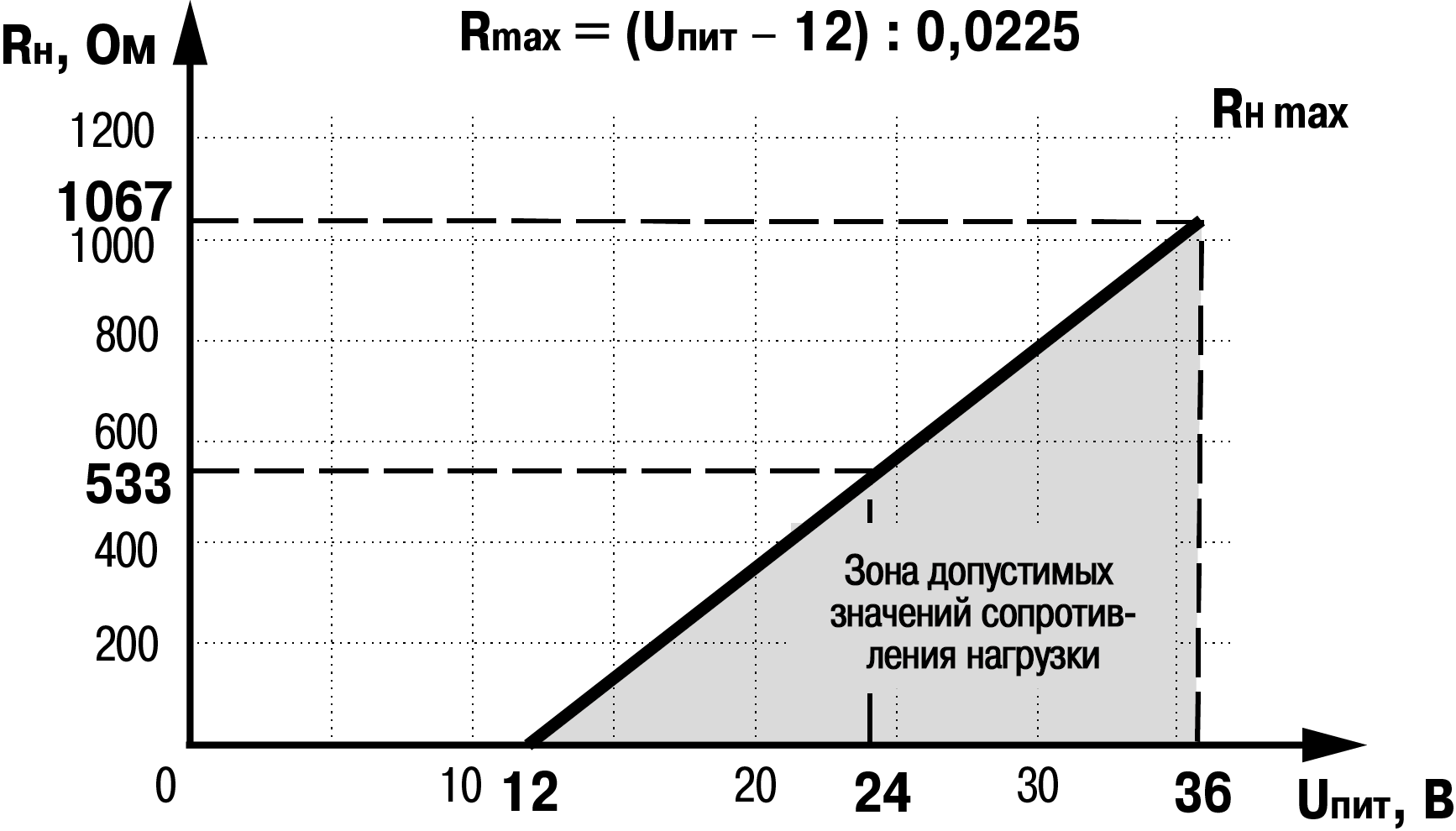

Номинальное значение сопротивления нагрузки (при напряжении питания 24 В)
(533 ± 5 %) Ом

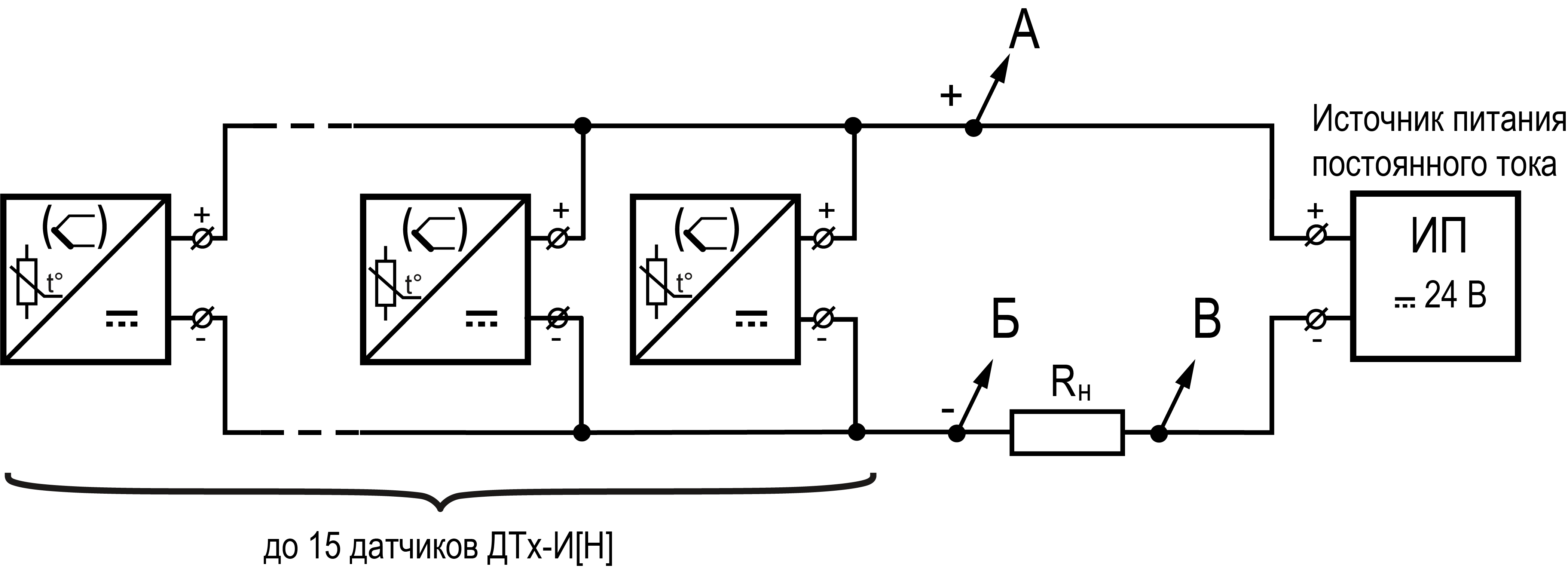

Максимальное допустимое сопротивление нагрузки (при напряжении питания 36 В) *
см. рисунок

* Максимальное допустимое сопротивление нагрузки зависит от напряжения питания, см. п..

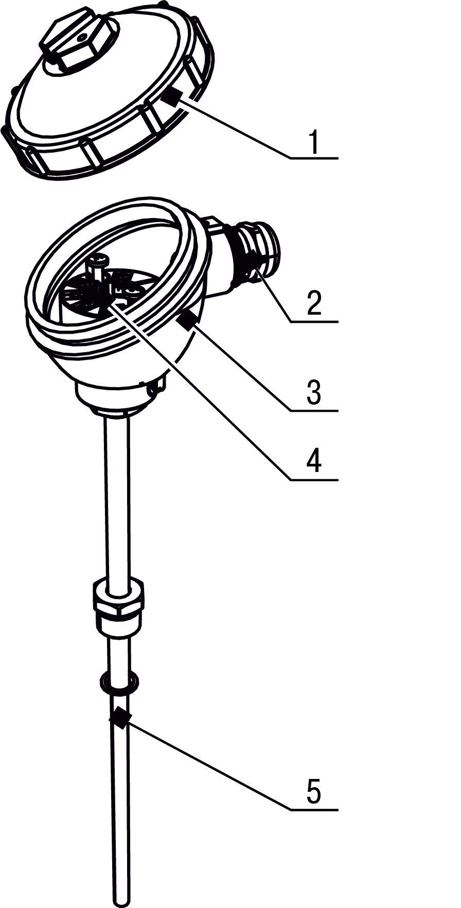

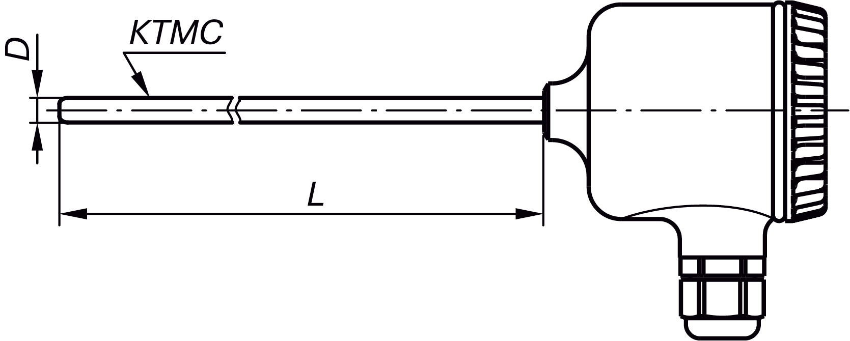

Устройство и работа

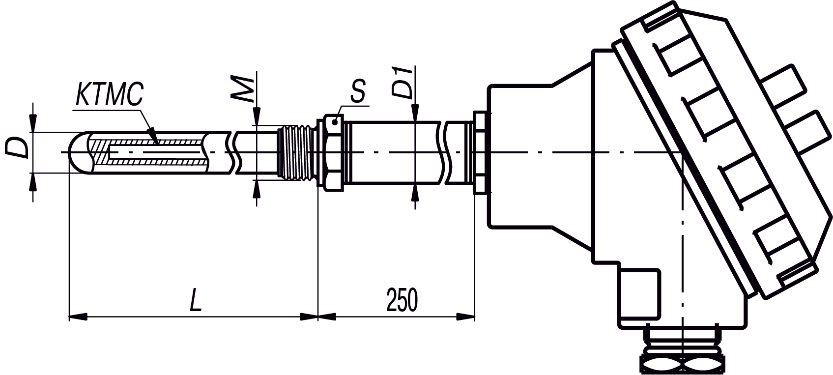

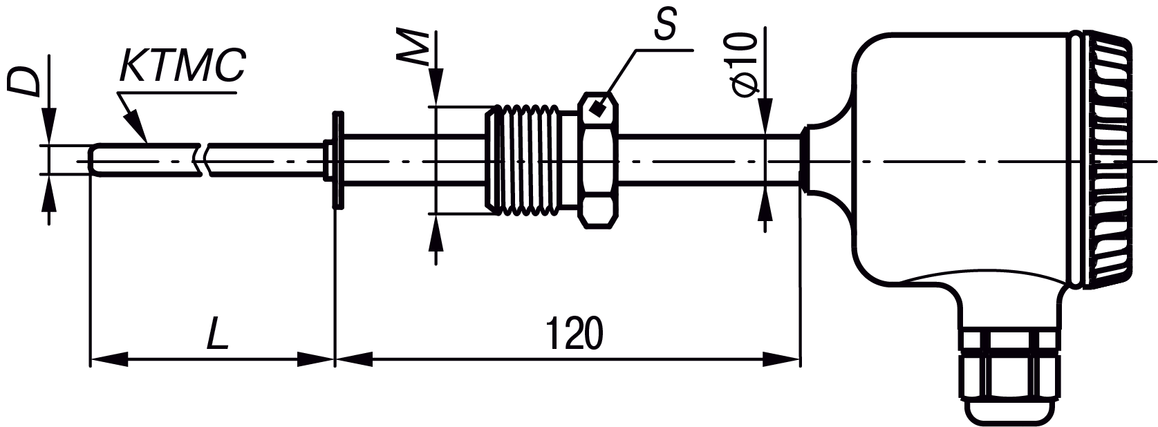

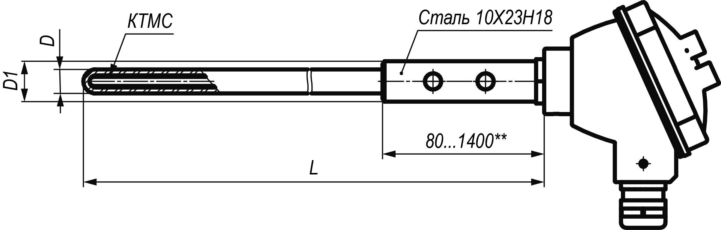

Датчики состоят из первичного преобразователя (ЧЭ), помещенного в защитную арматуру, и встроенного в коммутационную головку нормирующего преобразователя (см. рисунок). Коммутационная головка состоит из корпуса, крышки и кабельного ввода. Коммутационная головка может быть пластмассовой или металлической (см. Приложение Г).
Конструкция датчика
1 – крышка; 2 – кабельный ввод;
3 – корпус; 4 – нормирующий преобразователь;
5 – ЧЭ в защитной арматуре
ЧЭ в зависимости от диапазона измеряемых температур может быть выполнен в виде ТС или ТП.
Нормирующий преобразователь преобразует сигнал, полученный от ЧЭ, в унифицированный выходной сигнал постоянного тока 4-20 мА и цифровой сигнал интерфейса HART.
Питание датчика осуществляется от линии связи «токовая петля».

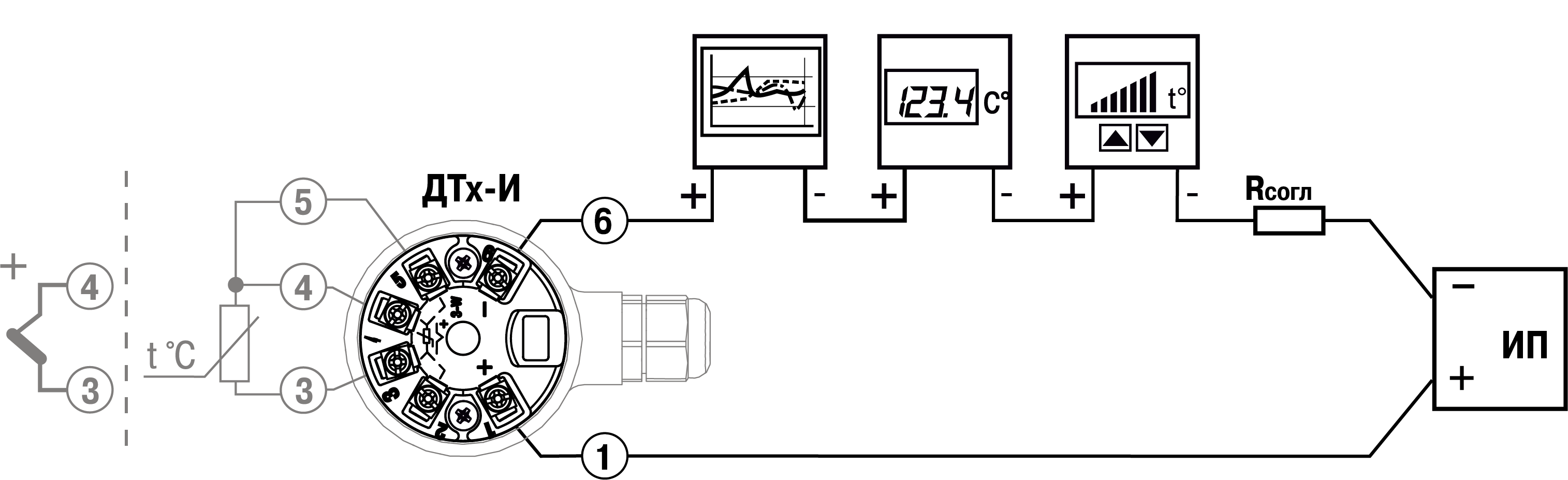

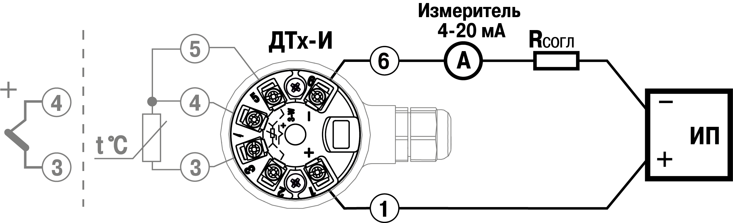

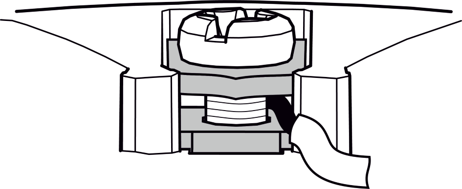

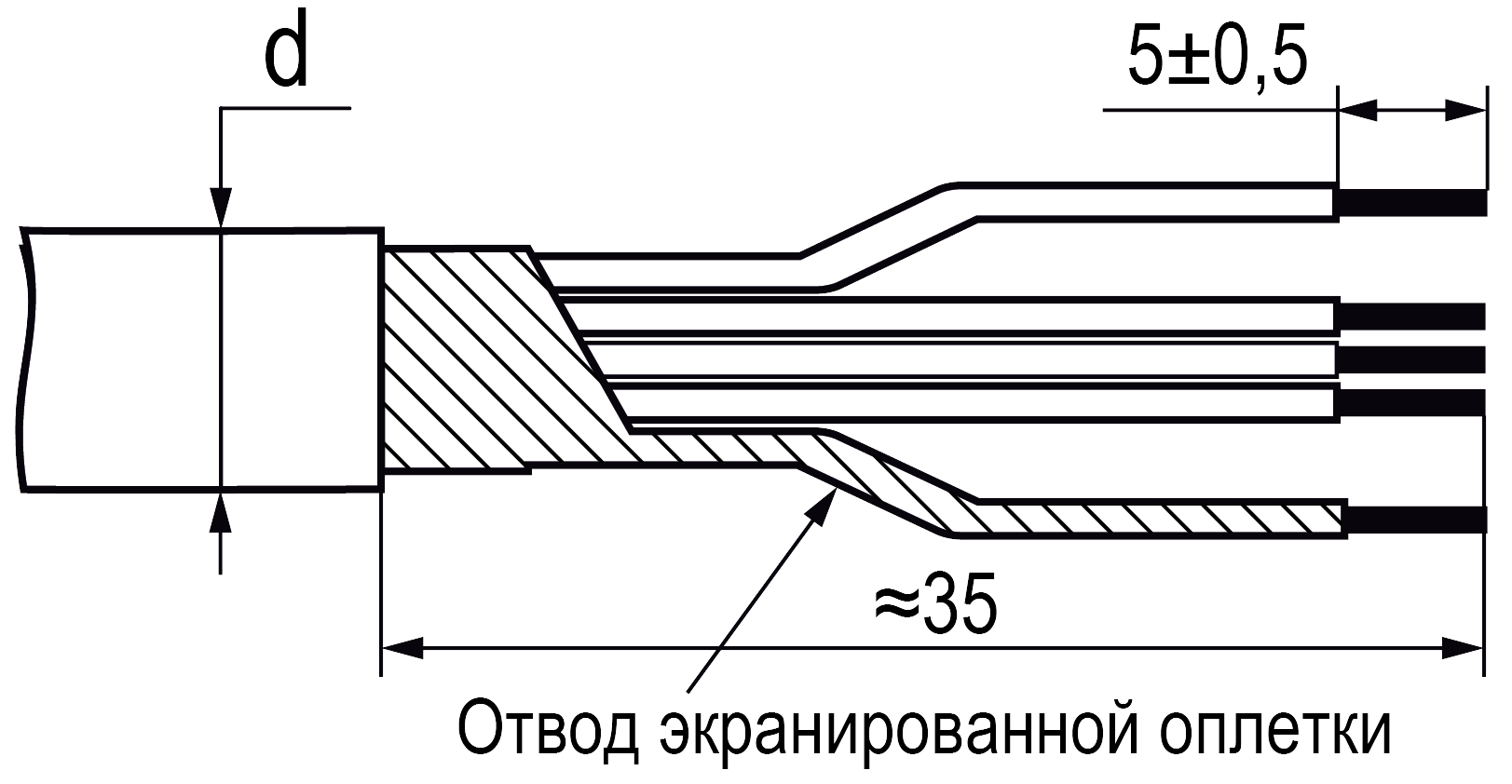

  4. Выполнить подключение соединительных проводов к контактам в коммутационной головке датчика.
  5. Установить крышку.
  6. Выполнить настройку в случае необходимости, см. раздел.
  7. Установить датчик в заранее подготовленное место и подключить к вторичному прибору.

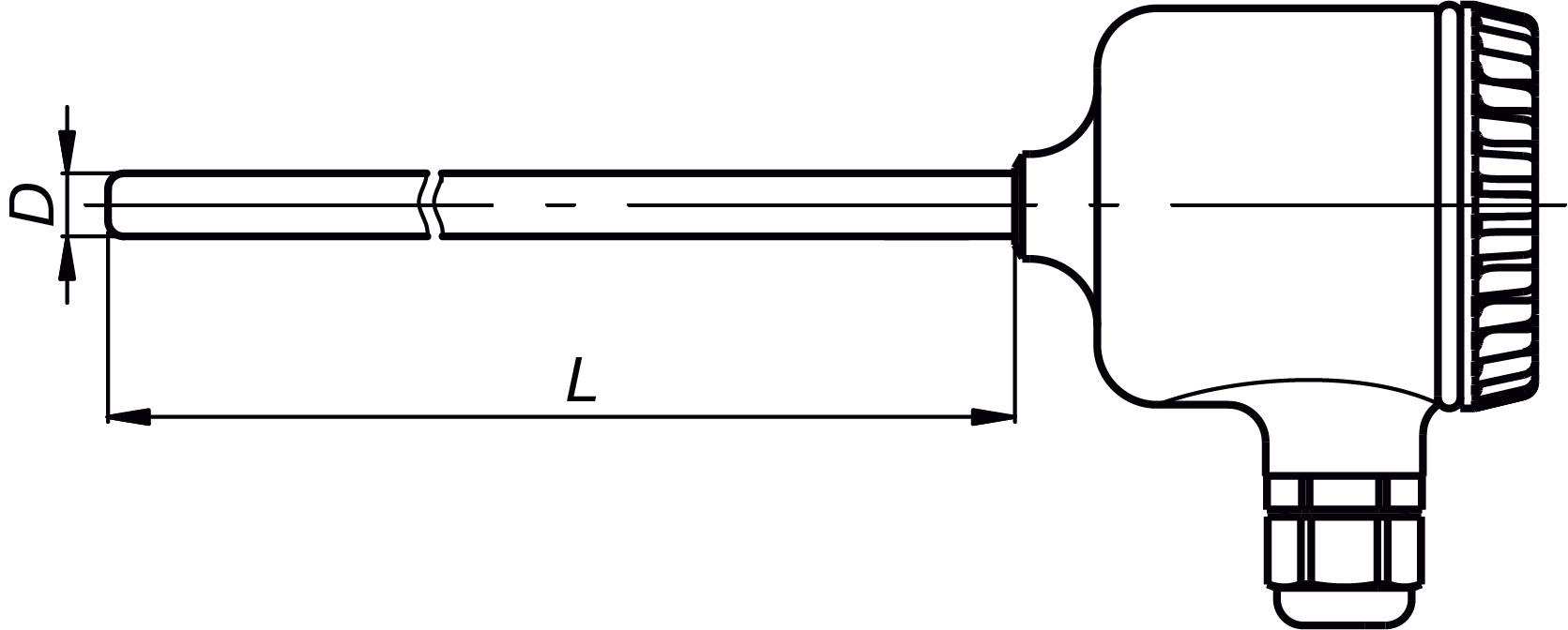

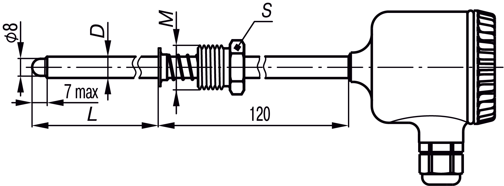

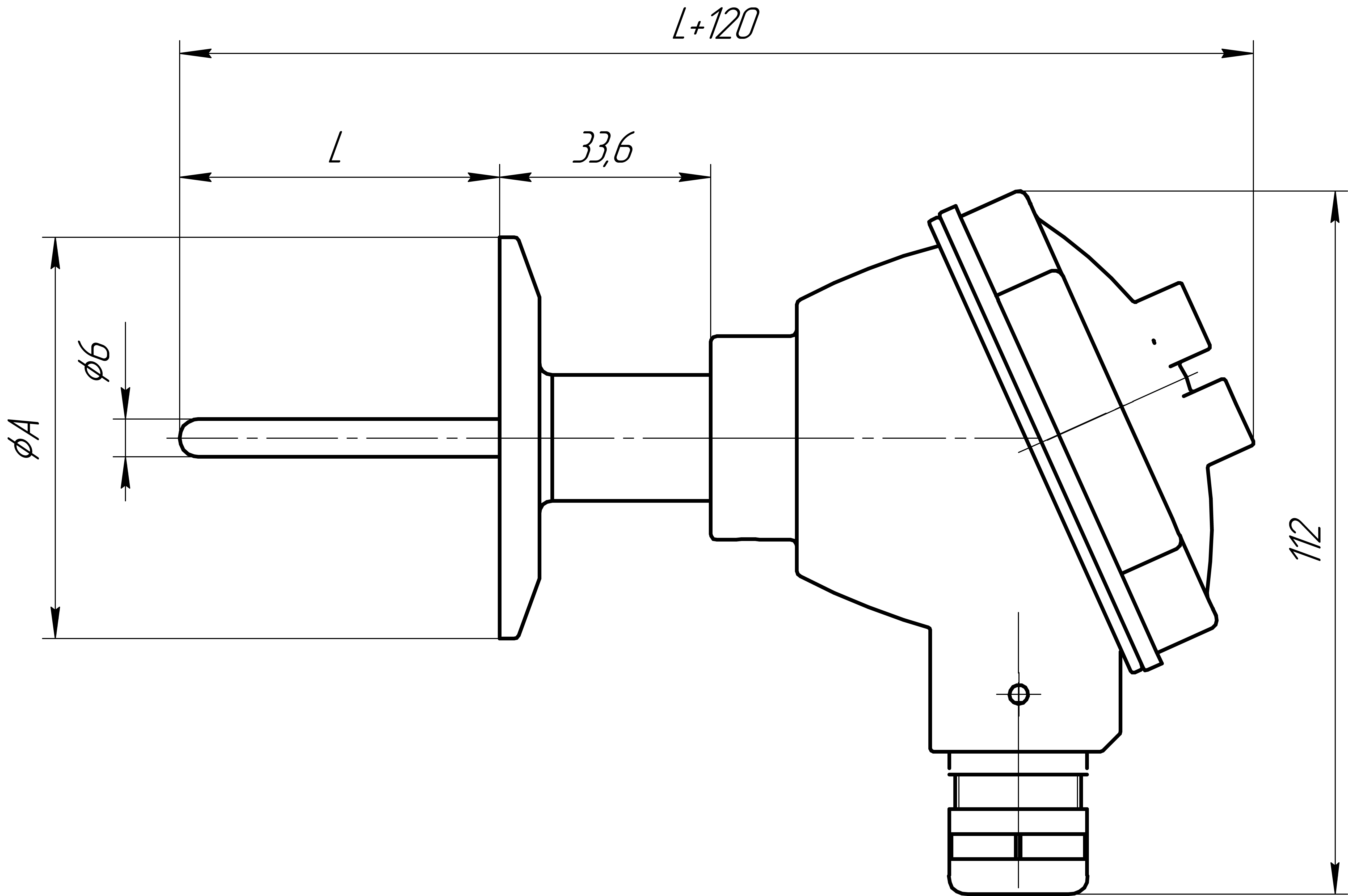

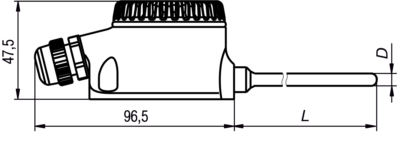

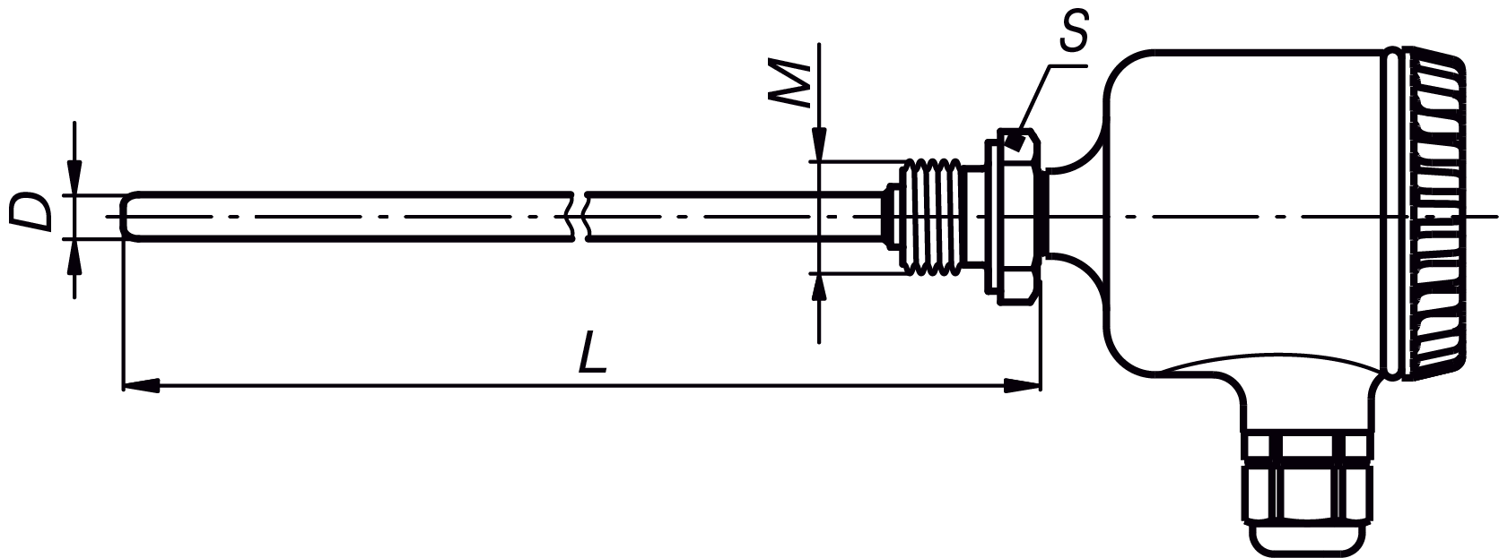

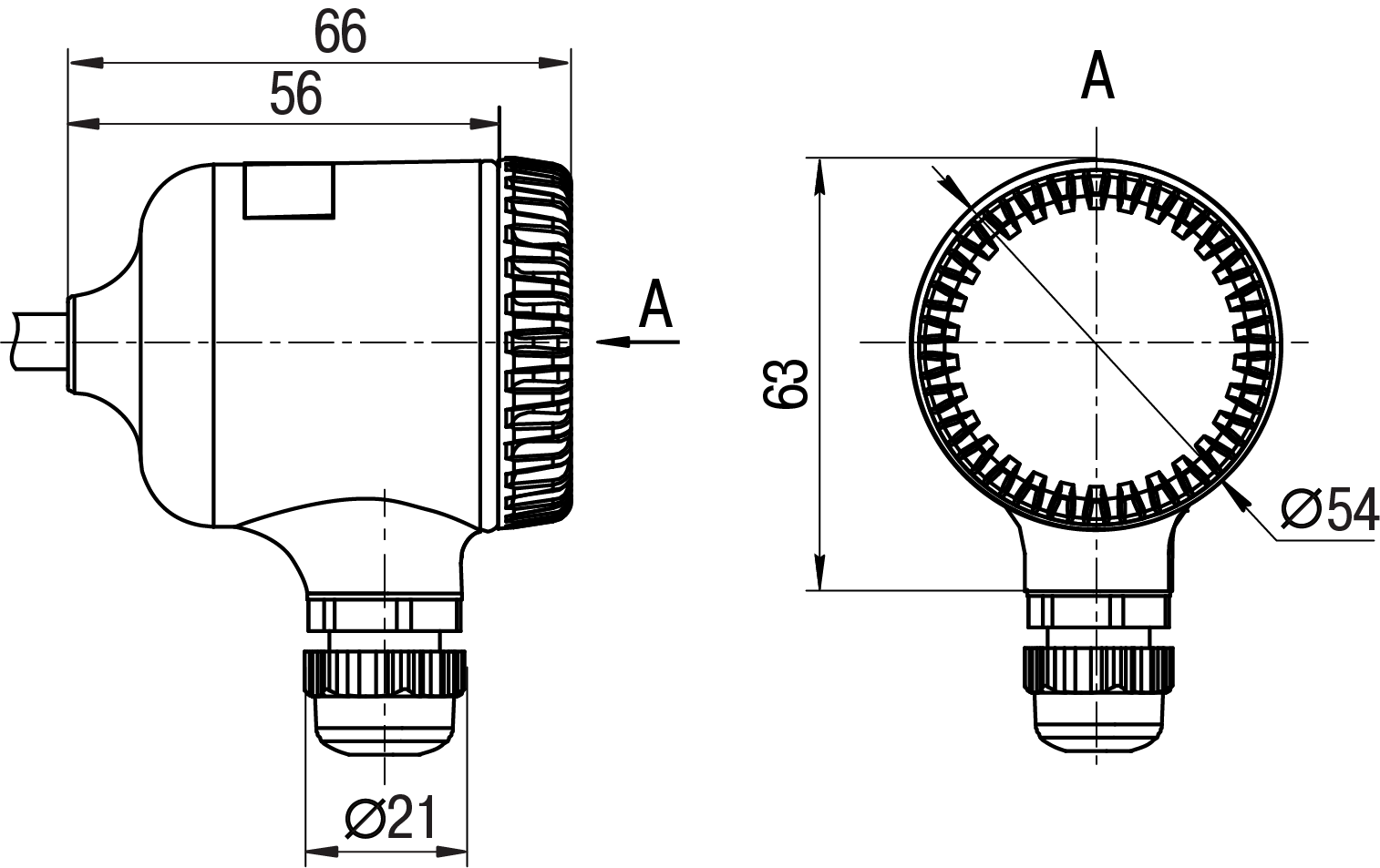

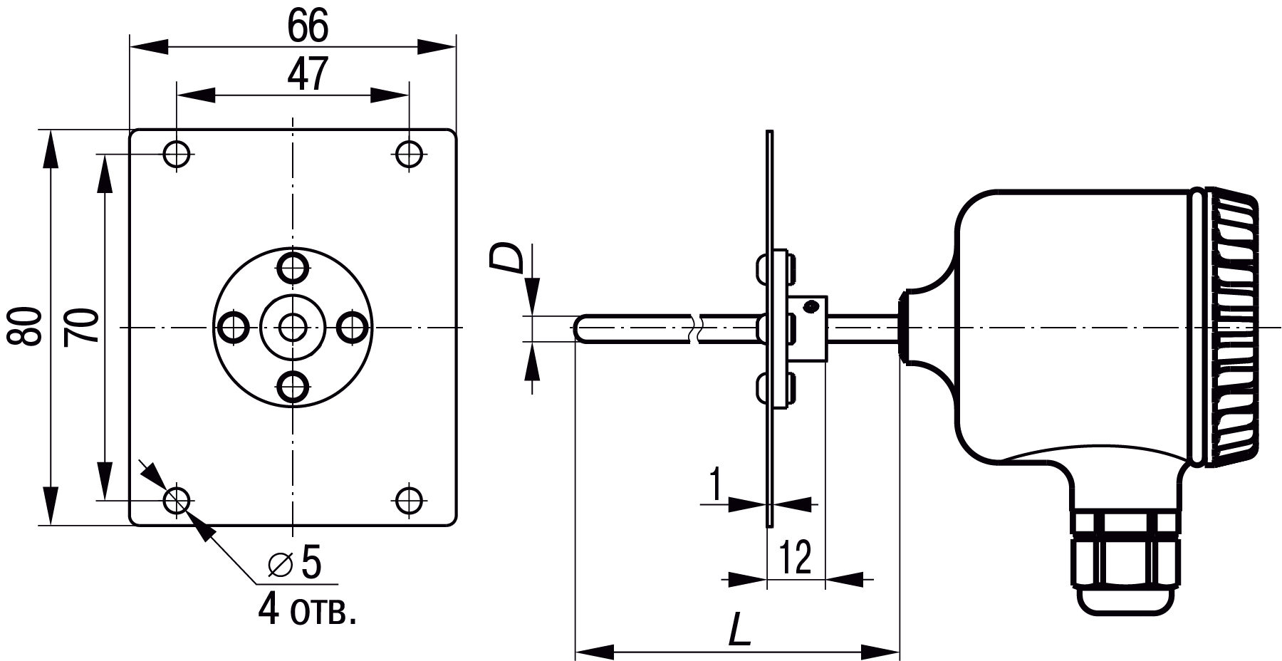

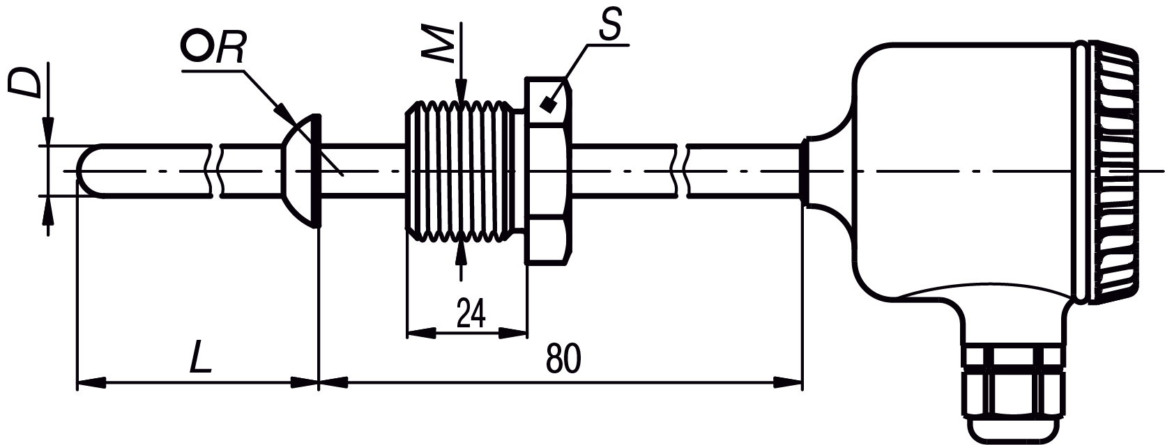

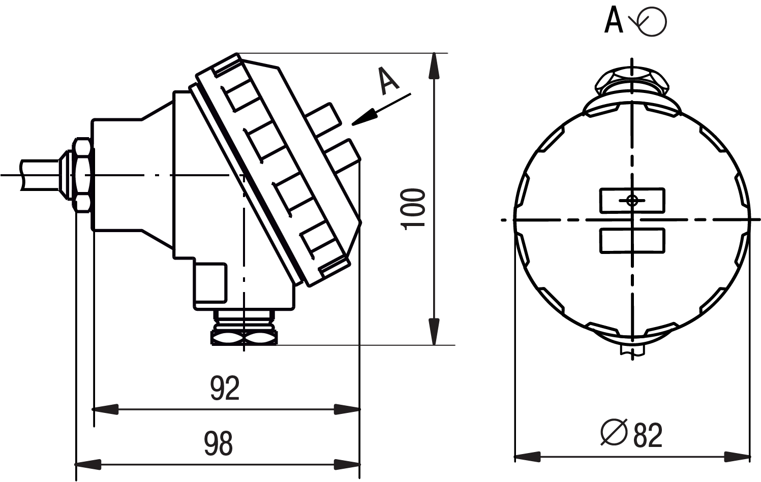

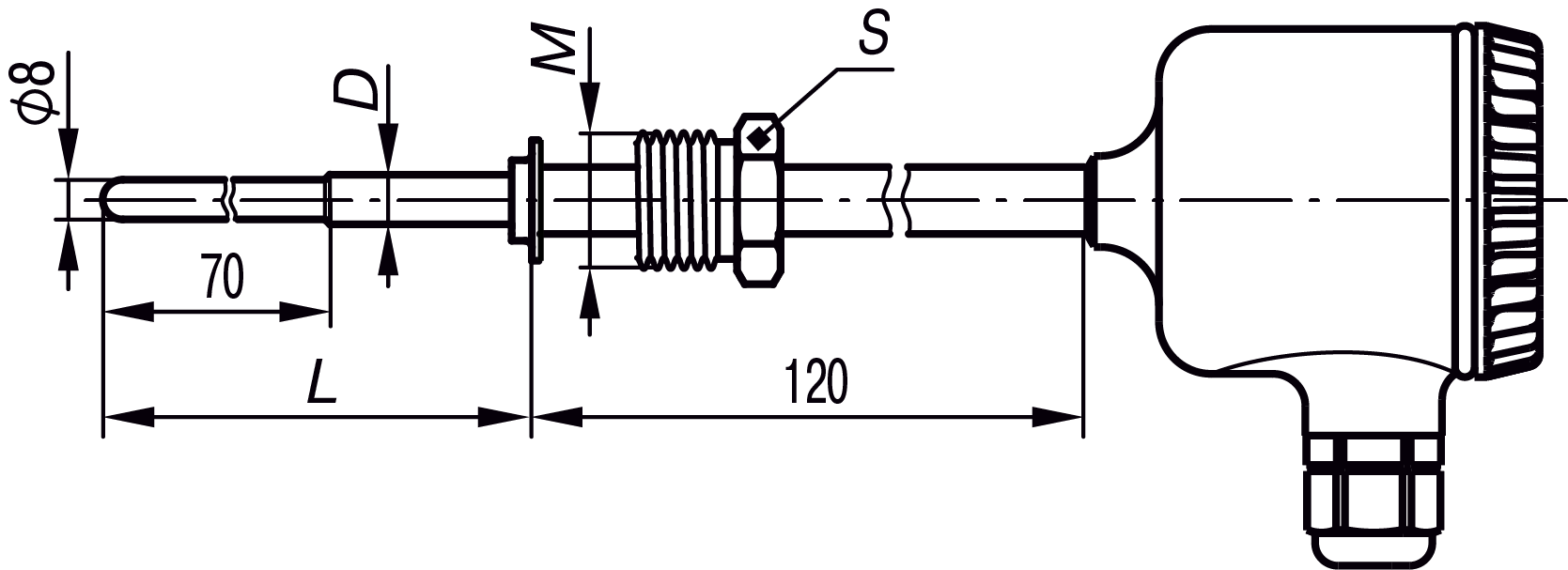

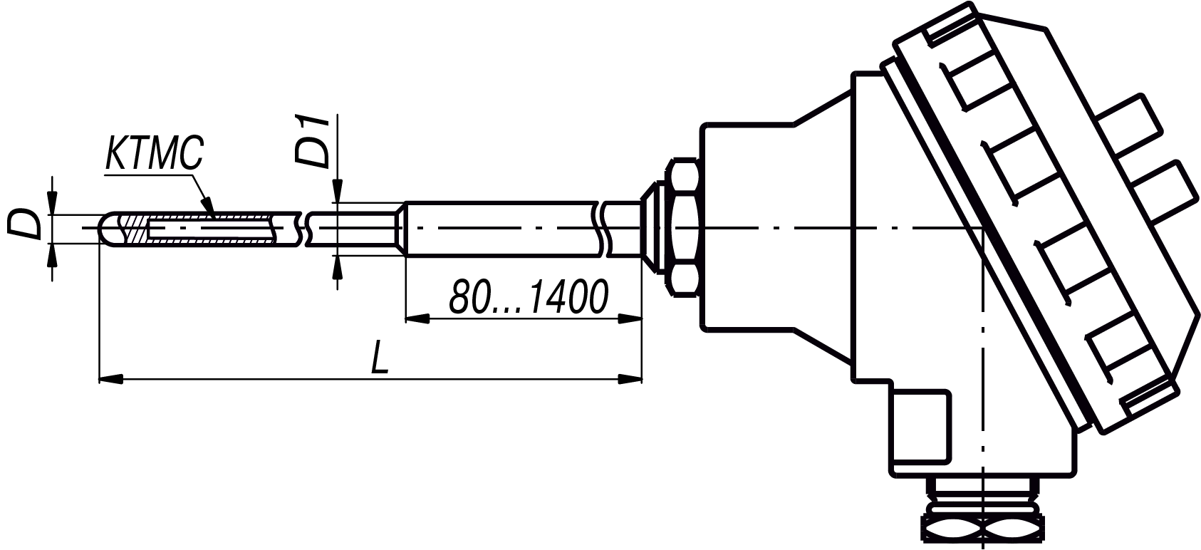

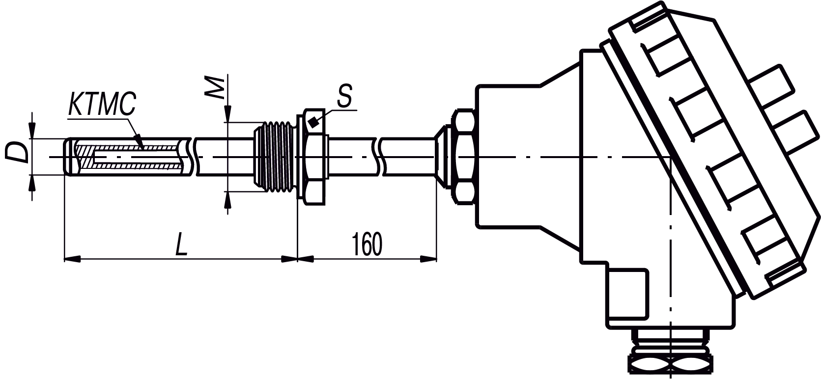

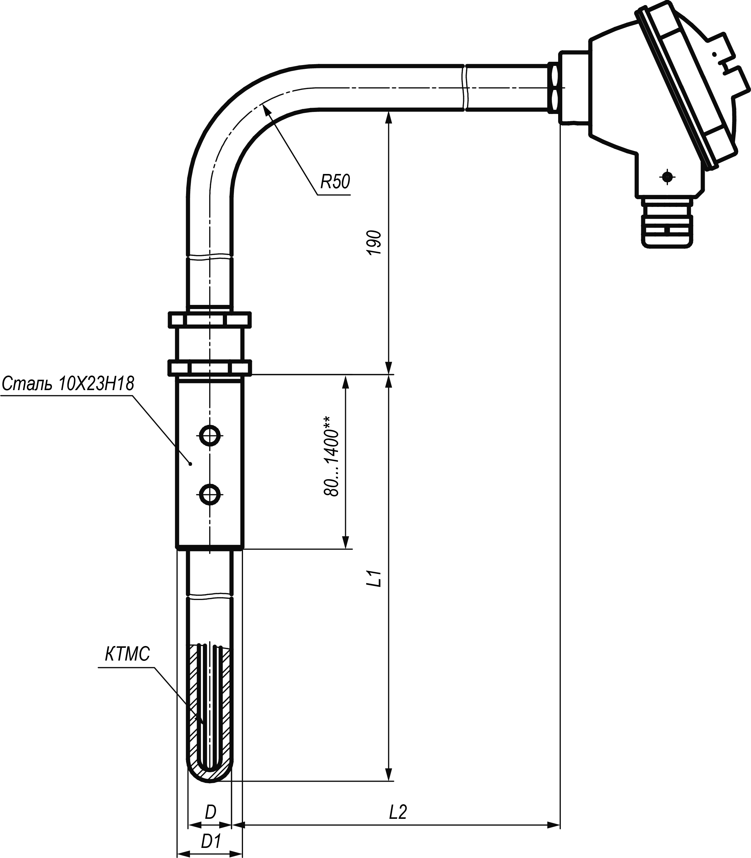

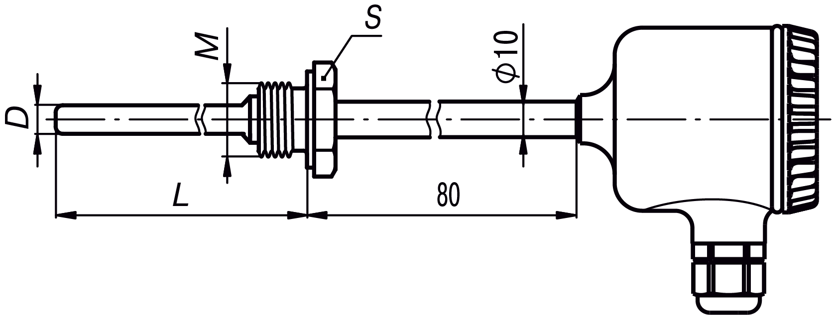

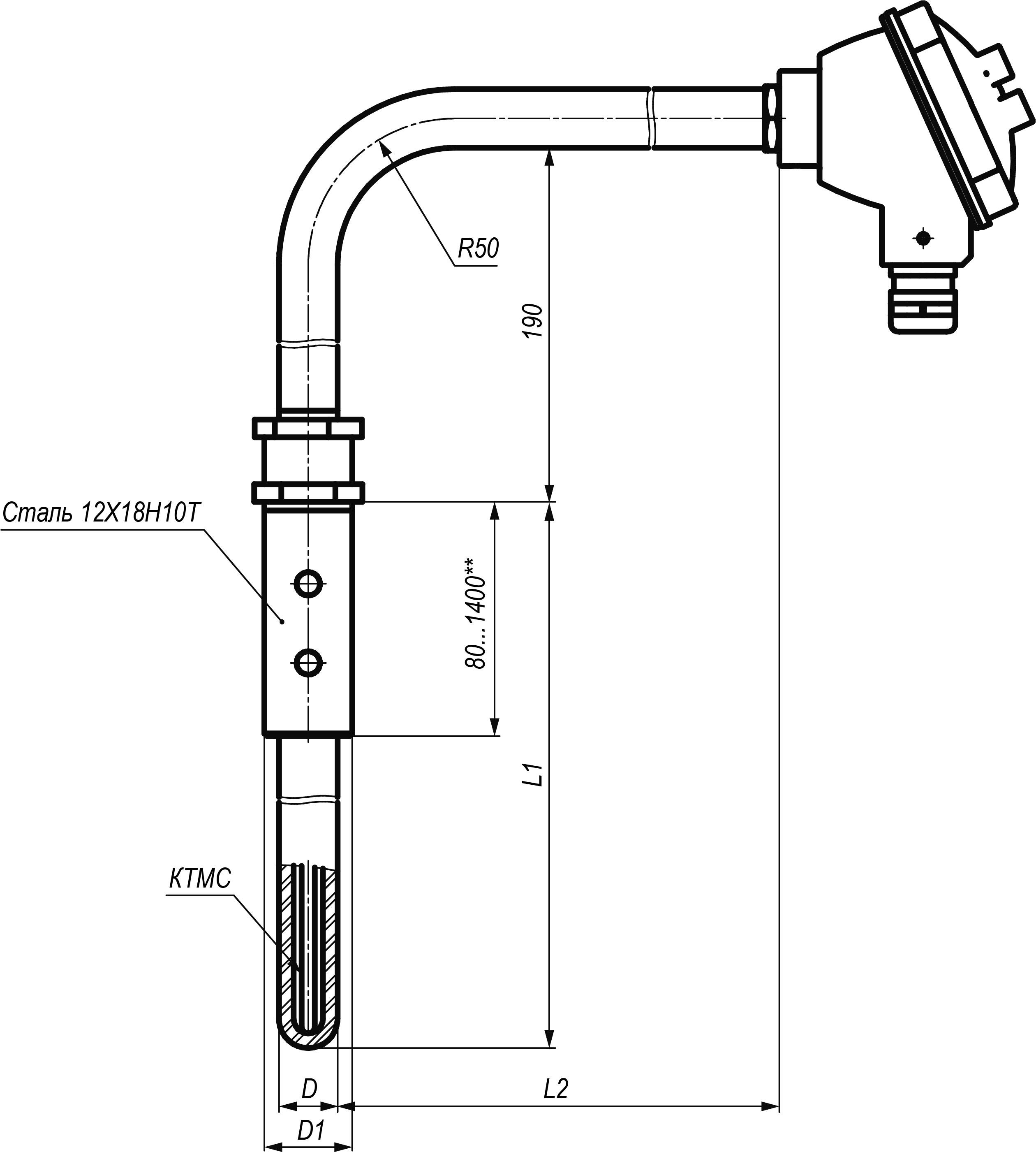

Габаритные и присоединительные размеры датчиков приведены в Приложениях А - Г.

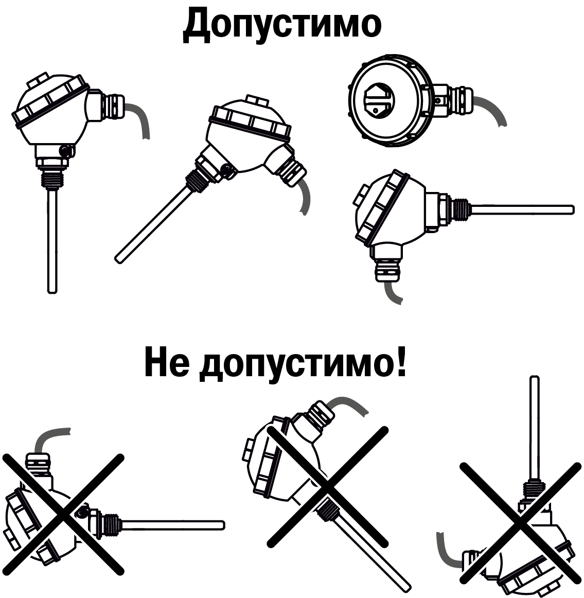

При монтаже датчика необходимо обеспечить контакт 2/3 длины погружаемой части с измеряемой средой, при этом погружаемая часть датчика должна располагаться перпендикулярно или под острым углом в направлении движения потока измеряемой среды.
Запрещается допускать нагрев коммутационной головки более 85 ℃.
При невозможности во время эксплуатации датчика обеспечить температуру коммутационной головки менее 85 ˚С при монтаже необходимо отнести коммутационную головку от стенки высокотемпературного агрегата на расстояние S.
Расстояние между внешней поверхностью агрегата и коммутационной головкой (отступ S) зависит от следующих параметров: температуры в агрегате, толщины стенки агрегата, условий внешнего охлаждения и вида монтажа (вертикальный или горизонтальный). В общем случае отступ S составляет от нескольких до 80 миллиметров.

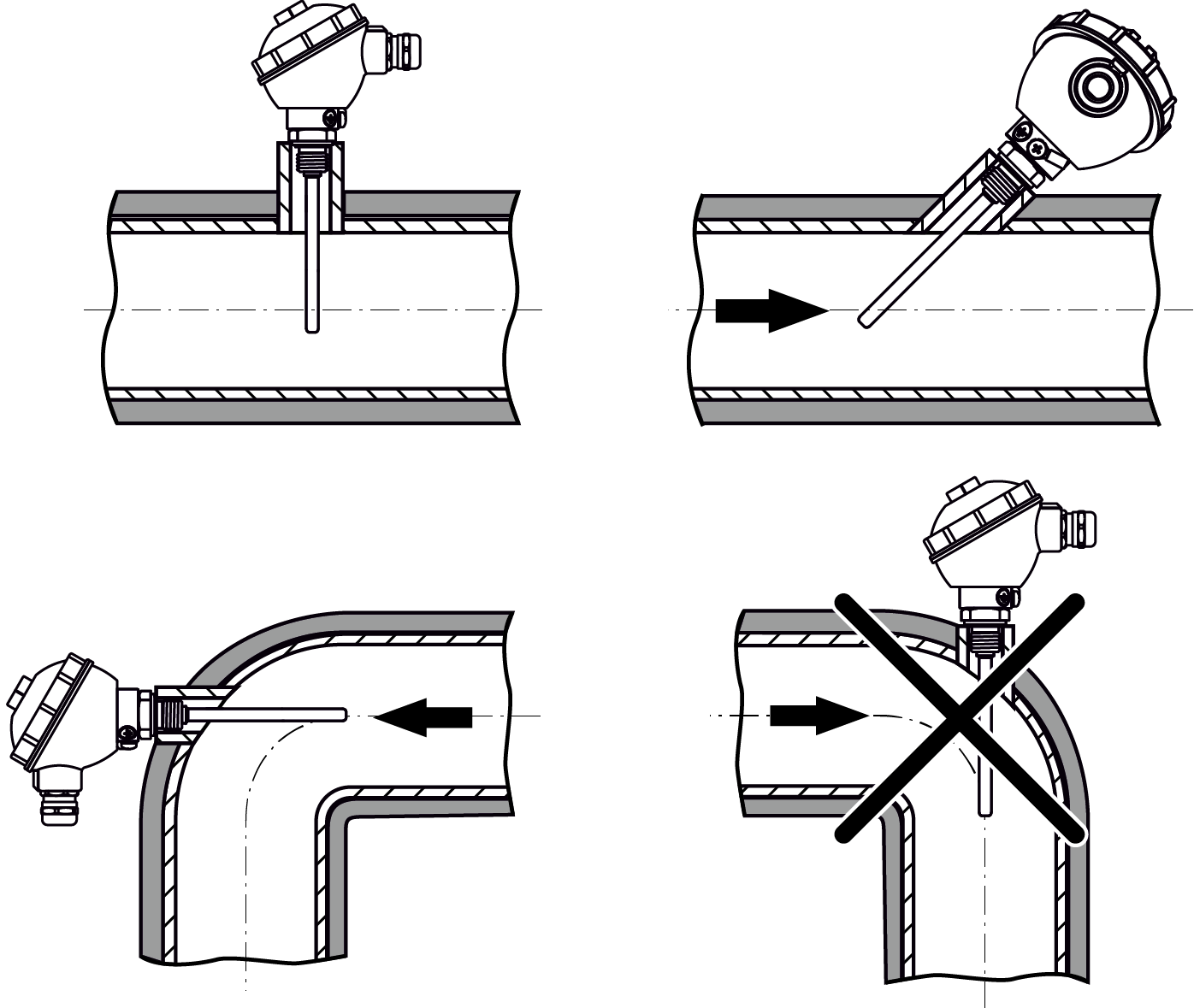

Общие рекомендации по монтажу датчика приведены на рисунках .
Монтаж датчика на объекте
Положение при монтаже

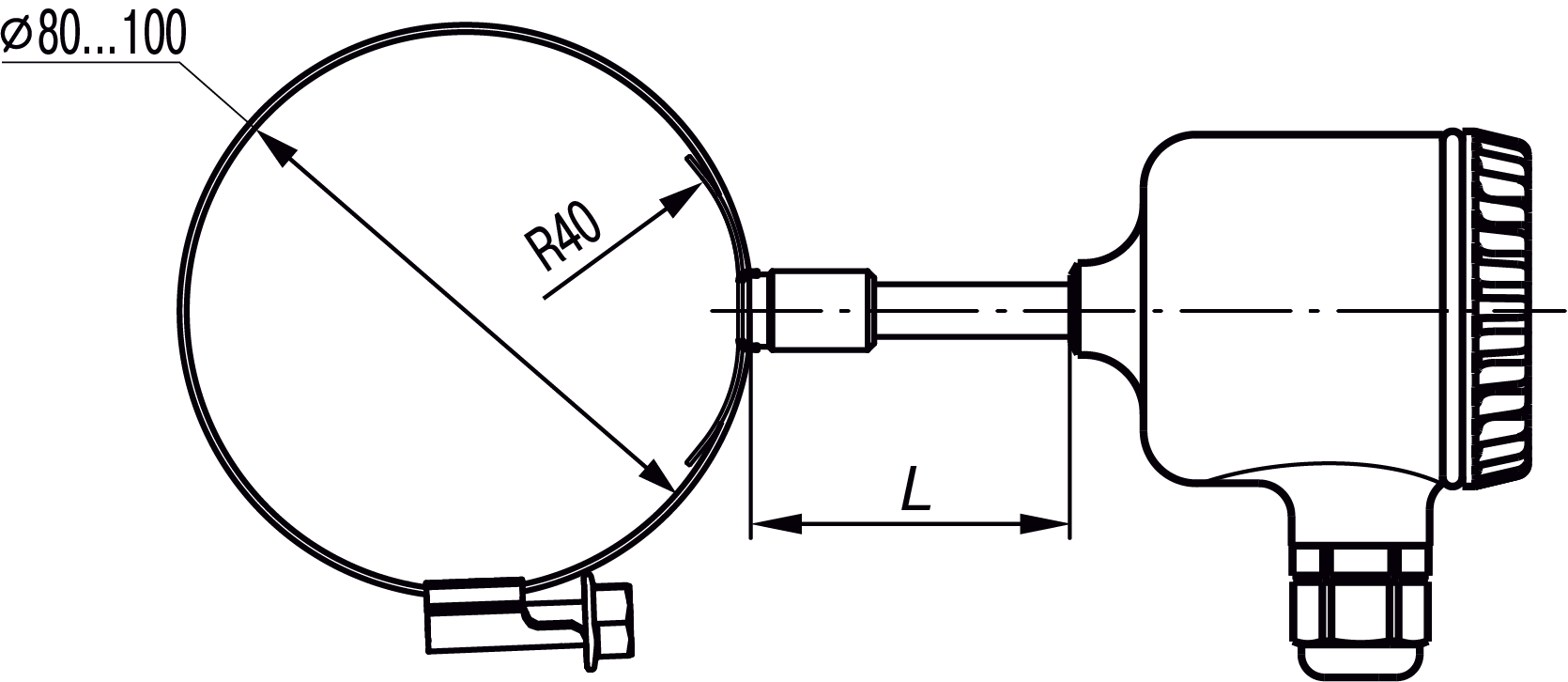

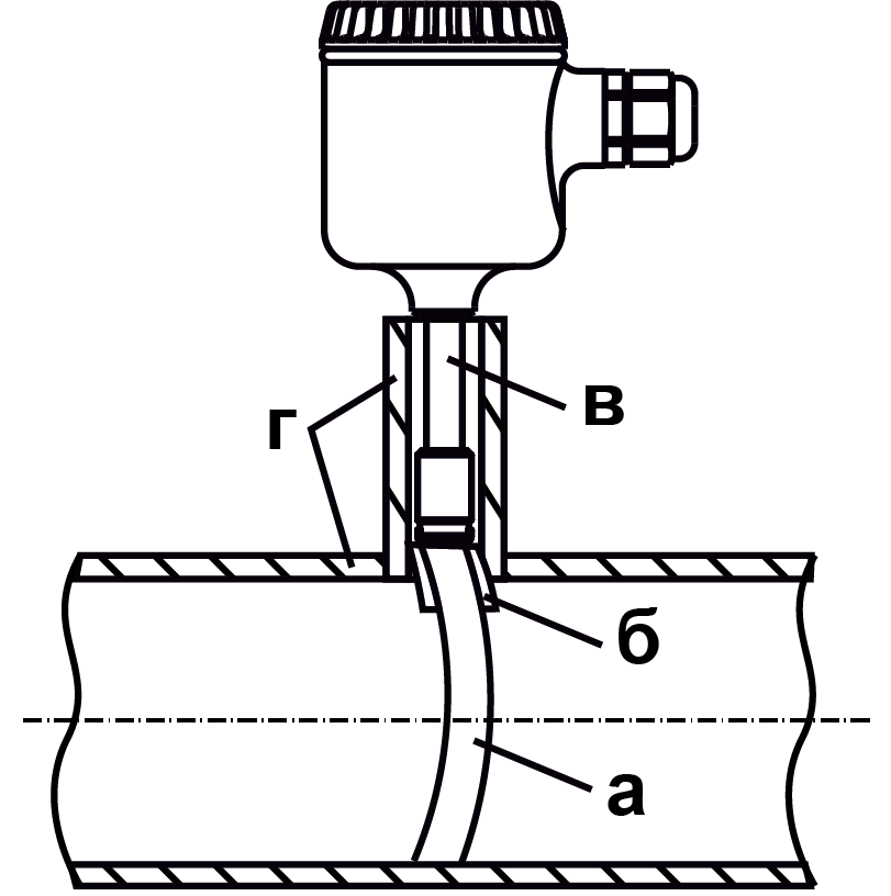

Монтаж датчика ДТС325М: а) хомут; б) пластина-теплообменник; в) арматура датчика; г) теплоизоляционный материал для трубопровода
При монтаже датчика ДТС325М необходимо:
  1. Плотно прижать пластину (б) к трубопроводу с помощью хомута (а).
  2. Применить теплопроводную пасту для обеспечения эффективного теплового контакта пластины (б) и трубопровода .
  3. Укрыть арматуру датчика по всей длине теплоизоляционным материалом для трубопровода.

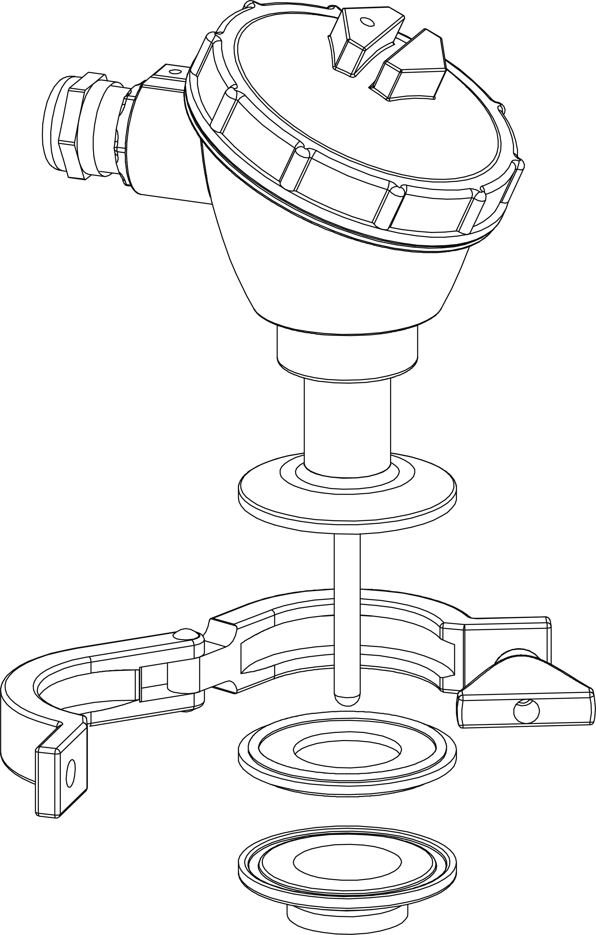

Монтаж датчика с присоединением CLAMP
Монтаж следует выполнять в следующем порядке:
  1. Подготовить кабель для подключения к датчику (см. пункт).
  2. Разобрать головку и подключить кабель (см. пункт).
  3. Совместить механическое присоединение датчика и ответную часть, обязательно установив между ними уплотнительное кольцо.
  4. Прижать датчик хомутом (см. рисунок) .
  5. Собрать головку с подключенным кабелем на датчик.
Монтаж датчика с присоединением Clamp DIN 32576

Подготовка кабеля к монтажу (см. рисунок):
2. Зачистить концы проводов на длине 5 мм.
3. Зачищенные концы проводов скрутить и залудить или обжать в кабельный наконечник.
Кабель в комплект поставки не входит.
Подготовка кабеля
Подключение датчика следует выполнять к винтовым клеммам встроенного нормирующего преобразователя согласно схеме подключения, приведенной на рисунке. Провода следует монтировать между пластинами клемм, см. рисунок.
Схема подключения
Монтаж провода
Для обеспечения достаточного напряжения на клеммах датчика сопротивление нагрузки (включая сопротивление провода) не должно превышать максимальное значение:
Rогр = Rн – Rи
где RH – суммарное  сопротивление измерительного прибора и согласующего резистора, Ом;
RИ – сопротивление измерителя, Ом;
Сопротивление нагрузки Rн следует выбирать из графика, изображенного на рисунке.
График для выбора допустимых значений сопротивления нагрузки
Датчик можно подключить к нескольким вторичным приборам (см. рисунок).
Схема подключения датчика к нескольким вторичным приборам
При прокладке сигнальных линий следует исключить возможность попадания конденсата на кабельный ввод датчика. При необходимости следует сделать петлю из проводки для отвода конденсата. Нижняя точка конденсационной петли должна быть расположена ниже кабельного ввода датчика.
Цифровой сигнал датчиков ДТС-И[H] и ДТП-И[H] может приниматься и обрабатываться любым устройством, поддерживающим протокол HART (например, HART-коммуникатором или ПК с HART-модемом), см. рисунок.
Подключение датчиков ДТх-И[H] к ПК
HART-интерфейс подразумевает работу в режиме «ведущий-ведомый» (master-slave), где датчик выступает в качестве ведомого (slave). В качестве ведущего (master) может использоваться ПК или прибор высокого уровня (например, ПЛК).
В системе, построенной на интерфейсе HART, можно использовать до 15 датчиков, подключенных параллельно. Пример такой системы приведен на рисунке, при этом подключение HART- коммуникатора или ПК с HART-модемом выполняется к точкам АБ или БВ (см. инструкцию по подключению конкретного HART-модема или HART-коммуникатора).
Пример системы с параллельным подключением датчиков
При подключении нескольких датчиков каждый из датчиков должен иметь свой уникальный адрес. Адрес датчику присваивается во время конфигурирования.
Настройка

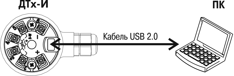

Настройка датчиков выполняется с помощью программы «Конфигуратор НПТ», предварительно установленной на ПК. Установочный файл программы можно скачать с сайта www.owen.ru.
Для настройки следует выполнить действия:
  1. Снять крышку с коммутационной головки датчика.
  2. Снять защитную заглушку с разъема mini-USB и подключить датчик к ПК кабелем USB, см. рисунок.
    Подключение датчика к ПК
    Кабель USB в комплект поставки не входит.
  3. Произвести настройку с помощью программы «Конфигуратор НПТ»: в элементе программы «Настройки» нажать «Загрузить из прибора» (см. рисунок). Для настройки доступен параметр «Выходной сигнал при аварии» (при обрыве или коротком замыкании ЧЭ).
    Не допускается изменять другие настройки датчика. Любые вмешательства в функционирование и устройство датчиков ведут к потере статуса средства измерений.
    Настройка датчика
  4. Дождаться полного завершения процедуры настройки. Отключить датчик от ПК.
  5. Закрыть разъем USB датчика защитной заглушкой. Установить крышку коммутационной головки на датчик
Настройка датчиков ДТС-И[H] и ДТП-И[H] выполняется посредством ПК с установленной конфигурационной программой или HART-коммуникатора. Для обеспечения связи между преобразователем и ПК по HART-протоколу следует использовать HART-модем (например, преобразователь интерфейсов ОВЕН АС6).

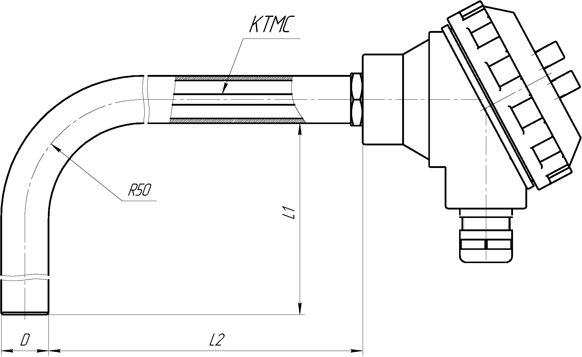

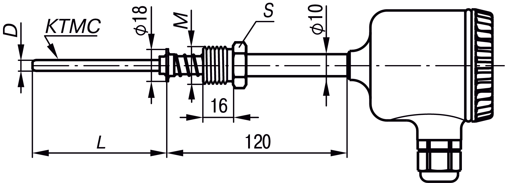

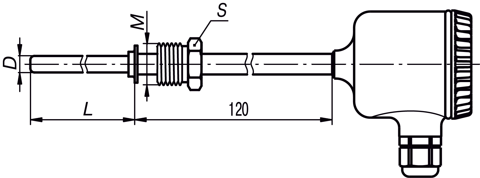

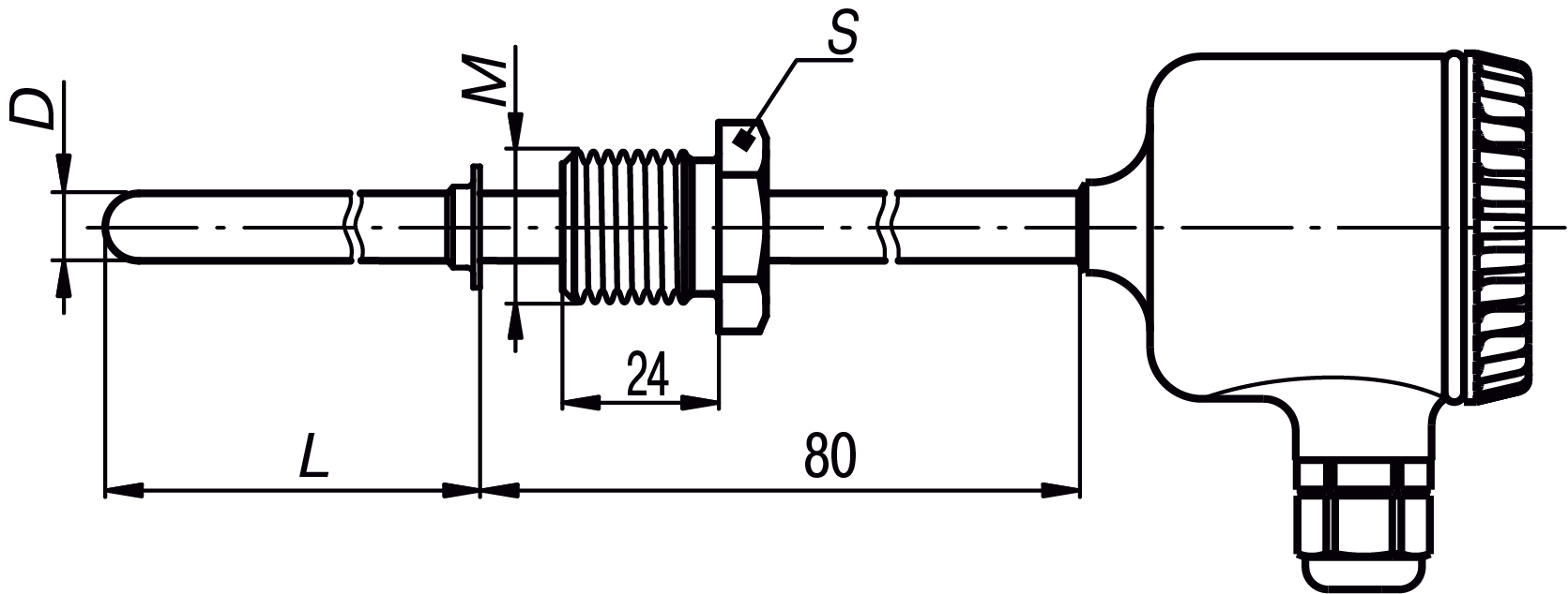

Конструктивные исполнения ДТП-И
Модели ДТП-И могут выпускаться как с пластмассовой, так и с металлической коммутационной головкой.
Модели для высокотемпературных ДТП-И выпускаются только с металлической коммутационной головкой.
Модель
Внешний вид и размеры
Параметры
Материал защитной арматуры (диапазон температур)
Длина монтажной части L*, мм
015
D = 8 мм
ДТПL сталь 12Х18Н10Т (-40…+600 °С)
ДТПК сталь 12Х18Н10Т (-40…+800 °С)
от 60 до 2000
025
D = 10 мм
ДТПК
сталь 10Х23Н18 (-40…+900 °С)
035
Подвижный штуцер
D = 8 мм,
M = 20×1,5 мм**,
S = 22 мм
045
D = 10 мм,
M = 20×1,5 мм**,
S = 22 мм
ДТПLсталь 12Х18Н10Т (-40…+600 °С)
ДТПК
055
Подвижный штуцер
D = 10 мм,
M = 20×1,5 мм**
S = 22 мм
ДТПКсталь 12Х18Н10Т (-40…+800 °С)
065
D = 8 мм
M = 20×1,5 мм**
S = 27 мм
ДТПL
ДТПК
от 60 до 2000
075
D = 10 мм,
M = 20×1,5 мм**
S = 27 мм
ДТПL
ДТПК
085
D = 10 мм,
M = 27×2 мм**
S = 32 мм
095
D = 10 мм,
M = 20×1,5 мм**
S = 22 мм
ДТПL
ДТПК
cталь 12Х18Н10Т (-40…+800 °С)
105
D = 10 мм,
M = 20×1,5 мм**
S = 27 мм
ДТПL
ДТПК
185
Подвижный штуцер
D = 10 мм,
M = 22×1,5 мм**
S = 27 мм
195
D = 10 мм,
M = 27×2 мм**
S = 27 мм
205
Подвижный штуцер
D = 10 мм
M = 22×1,5 мм**
S = 27 мм
R = 9,5 мм
ДТПL
ДТПК
от 60 до 2000
215
D = 10 мм
M = 27×2 мм**
S = 32 мм
R = 12 мм
265
Подвижный штуцер
D = 6 мм
M = 22×1,5 мм**
S = 27 мм
ДТПL
ДТПК
275
D = 3; 4,5 мм
ДТПL
сталь 12Х18Н10Т (-40…+600 °С),
диаметр КТМС 3,0 мм
ДТПK
сталь AISI 321 (-40…+800 °С),
диаметр КТМС 3,0; 4,5 мм
сталь AISI 310 (-40…+900 °С),
диаметр КТМС 4,5 мм
сталь AISI 316 (-40…+900 °С),
ДТПN
сплав Nicrobell D (-40…+1250 °С),
ДТПJ
сталь AISI 316 (-40…+600 °С),
от 100 до 30000
шаг 10
285
Подвижный штуцер
D = 3; 4,5 мм
M = 20×1,5 мм**
S = 22 мм
295
D = 3; 4,5 мм
M = 20×1,5 мм**
S = 22 мм
ДТПL
диаметр КТМС 3,0 мм
ДТПK
диаметр КТМС 4,5 мм
ДТПN
ДТПJ
от 100 до 30000
шаг 10
365
D = 3; 4,5 мм
M = 20×1,5 мм**
S = 22 мм
* Длина монтажной части L выбирается при заказе.
** По спец. заказу возможно изготовление датчика с трубной резьбой.

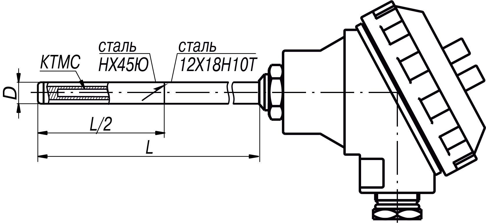

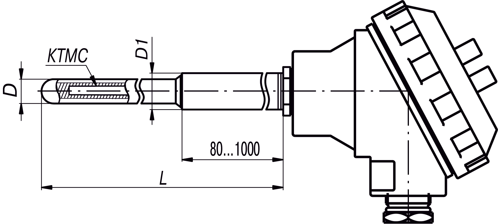

Конструктивные исполнения высокотемпературных ДТП-И
Модель
Параметры
Материал
115
D = 20 мм
ДТПL
сталь 12Х18Н10Т
(-40...+600 °С)
cталь AISI316Ti
(-40…+600 °С)
Диаметр КТМС 3,0 мм
ДТПK
сталь 12Х18Н10Т (-40...+800 °С)
cталь AISI316Ti (-40…+900 °С)
сталь 15Х25Т (-40...+1000 °С)
cталь AISI310 (-40…+1100 °С)
сталь ХН45Ю (-40...+1100 °С)
Диаметр КТМС 4,5 мм
ДТПN
cталь AISI 310 (-40…+1100 °С)
сталь ХН45Ю (-40...+1250 °С)
Диаметр КТМС 4,5 мм
L1, L2:
от 250 до 2000
125
D = 20 мм
от 250 до 2000
135
D = 20 мм,
M = 27×2 мм**,
S = 32 мм
225
D = 20 мм
ДТПK
Диаметр КТМС 4,5 мм
ДТПN
Диаметр КТМС 4,5 мм
145
D = 12 мм,
D1 = 20 мм
ДТПK
корунд CER795 (-40...+1100 °С)
карбид кремния SISIC (-40...+1100 °С)
Диаметр КТМС 4,5 мм
ДТПN
корунд CER795 (-40...+1250 °С)
карбид кремния SISIC (-40...+1250 °С)
Диаметр КТМС 4,5 мм
от 250 до 2000
245
D = 12 мм,
D1 = 20 мм
155
D = 20 мм,
D1 = 30 мм
255
D = 20 мм,
D1 = 30 мм
165
D = 20 мм,
D1 = 30 мм,
M = 27×2 мм**,
S = 32 мм
ДТПK
Диаметр КТМС 4,5 мм
ДТПN
Диаметр КТМС 4,5 мм
от 250 до 2000
315
D = 20 мм,
D1 = 30 мм
L1: от 250 до 1600
L2: от 250 до 2000
415
D = 20 мм,
D1 = 30 мм
ДТПK
Диаметр КТМС 4,5 мм
ДТПN
Диаметр КТМС 4,5 мм
L1: от 250 до 1600
L2: от 250 до 2000
* Длина монтажной части L выбирается при заказе. Для моделей 115, 315 и 415 при заказе указывается соотношение L1/L2.
** По специальному заказу возможно изготовление датчика с трубной резьбой.
Конструктивные исполнения ДТС-И
Модели ДТС-И могут выпускаться как с пластмассовой, так и с металлической коммутационной головкой.
Конструктивные исполнения ДТC-И
Модель
Параметры
015
D = 8 мм
сталь 12Х18Н10Т
от 60 до 2000
025
D = 10 мм
515
D = 6 мм
035
Подвижный штуцер
D = 8 мм,
M = 20×1,5 мм**,
S = 22 мм
045
D = 10 мм,
M = 20×1,5 мм**,
S = 22 мм
145
D = 6 мм,
M = 20×1,5 мм**,
S = 22 мм
335
Подвижный штуцер
D = 8 мм,
M = 20×1,5 мм**,
S = 22 мм
435
D = 6 мм,
M = 20×1,5 мм**,
S = 22 мм
055
Подвижный штуцер
D = 10 мм,
M = 20×1,5 мм**
S = 22 мм
от 80 до 2000
065
D = 8 мм
M = 20×1,5 мм**
S = 27 мм
от 80 до 2000
075
D = 10 мм,
M = 20×1,5 мм**
S = 27 мм
085
D = 10 мм,
M = 27×2 мм**
S = 32 мм
095
D = 10 мм,
M = 20х1,5 мм**
S = 22 мм
сталь 12Х18Н10Т
105
D = 8 мм,
M = 20×1,5 мм**
S = 27 мм
505
D = 6 мм,
М = 20х1,5 мм***
S = 27 мм
от 60 до 2000
325
Датчик накладной на трубопровод диаметром от 80 до 100 мм
50, 80, 100, 120
405
D = 5 мм
сталь 12Х18Н10Т
от 80 до 320
*** По спец. заказу возможно изготовление датчика с другой резьбой.
Конструктивные исполнения ДТС-И для измерения температуры воздуха
Модель
Параметры
125
D = 6 мм
сталь 12Х18Н10Т
60, 80, 100
Конструктивные исполнения датчиков с присоединением CLAMP
Конструктивное исполнение ДТС305М
Размеры ДТС305М
Размер Clamp
Диаметр CLAMP А, мм
Длина монтажной части L, мм*
DN25
50,5
от 40 до 630
AISI 316
DN32
DN40
DN50
64

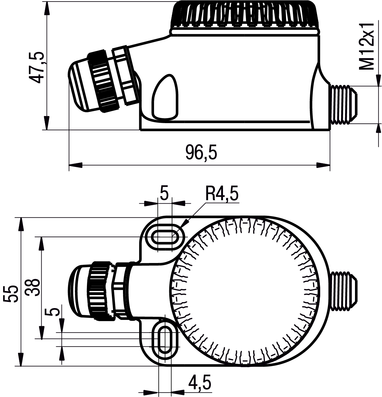

Конструктивные исполнения коммутационных головок
Габаритные размеры пластмассовой коммутационной головки
Габаритные размеры металлической коммутационной головки
Габаритный чертеж металлической коммутационной головки ДТС305М, ДТС505М, ДТС515М
Габаритные размеры коммутационной головки для датчика ДТС125М-И
В коммутационной головке для ДТС125М-И резьба М12×1 предназначена для крепления защитного экрана.
