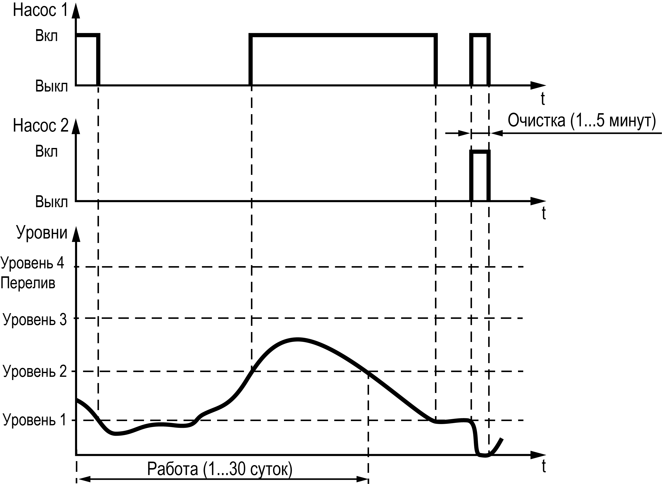

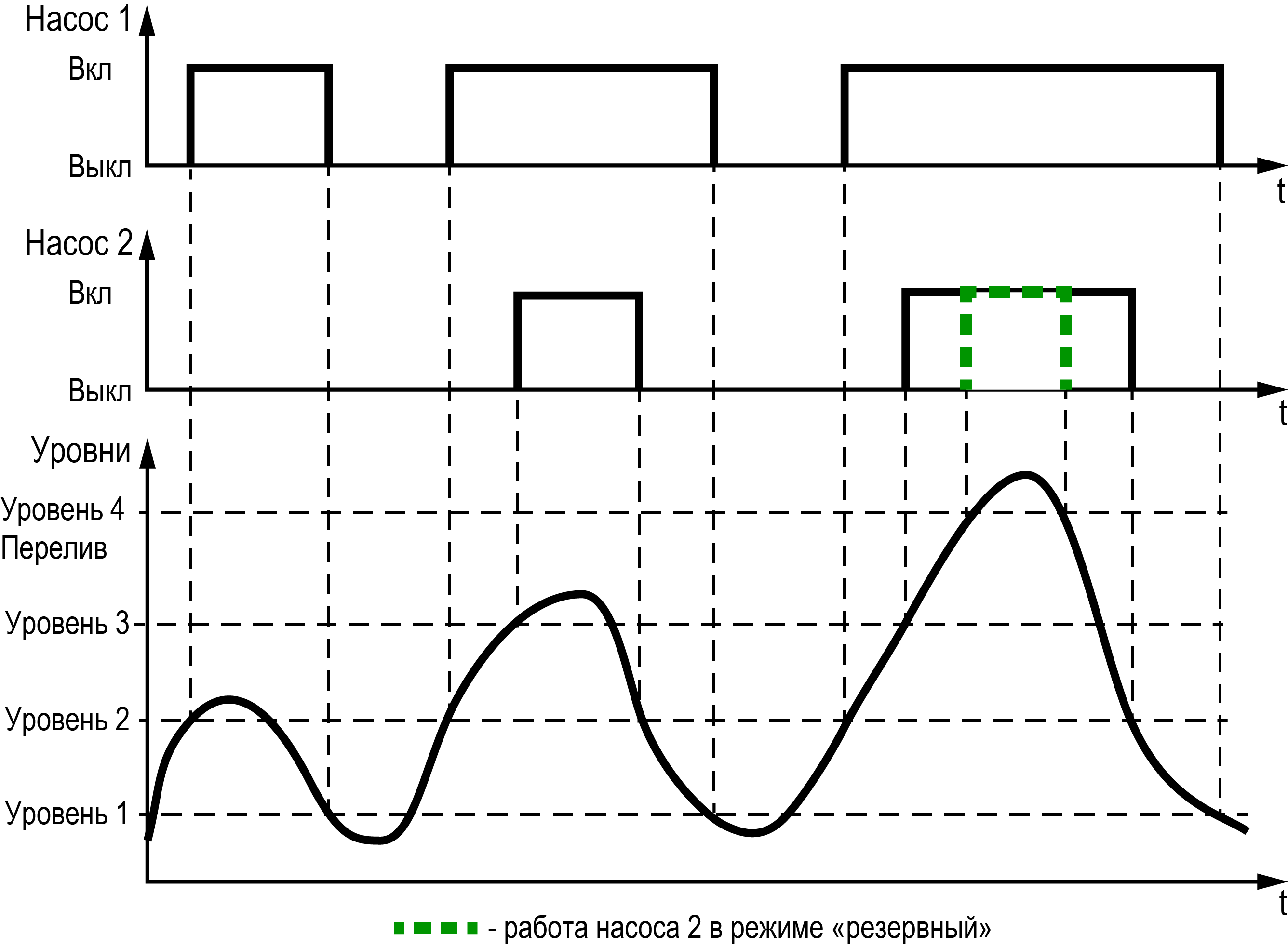

КНС обеспечивает поддержание уровня жидкости в накопительном резервуаре в режиме осушения:
по показаниям четырех дискретных поплавковых датчиков уровня;
по аналоговому поплавковому датчику уровня и одному-двум дискретным поплавковым датчикам, отвечающим за выдачу аварийного сигнала о переливе (второй дискретный датчик отвечает за сигнал низшего уровня в случае, если аналоговый вышел из строя – по умолчанию отключен).
Для работы алгоритма требуются:
два насоса;
четыре дискретных поплавковых датчика, либо аналоговый поплавковый датчик и один или два дискретных поплавковых датчика;
два тепловых реле;
два аналоговых датчика температуры (опционально);
два модуля измерения тока МЭ110-224.1Т (опционально).

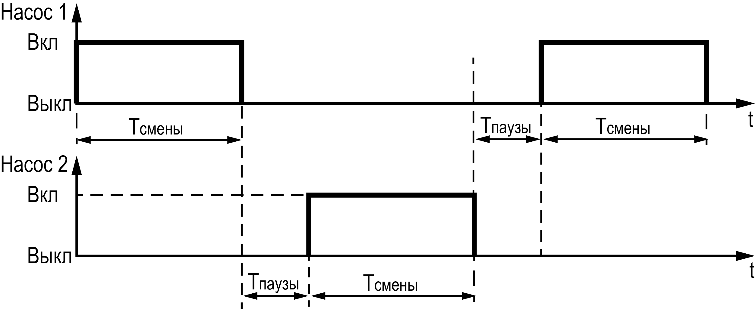

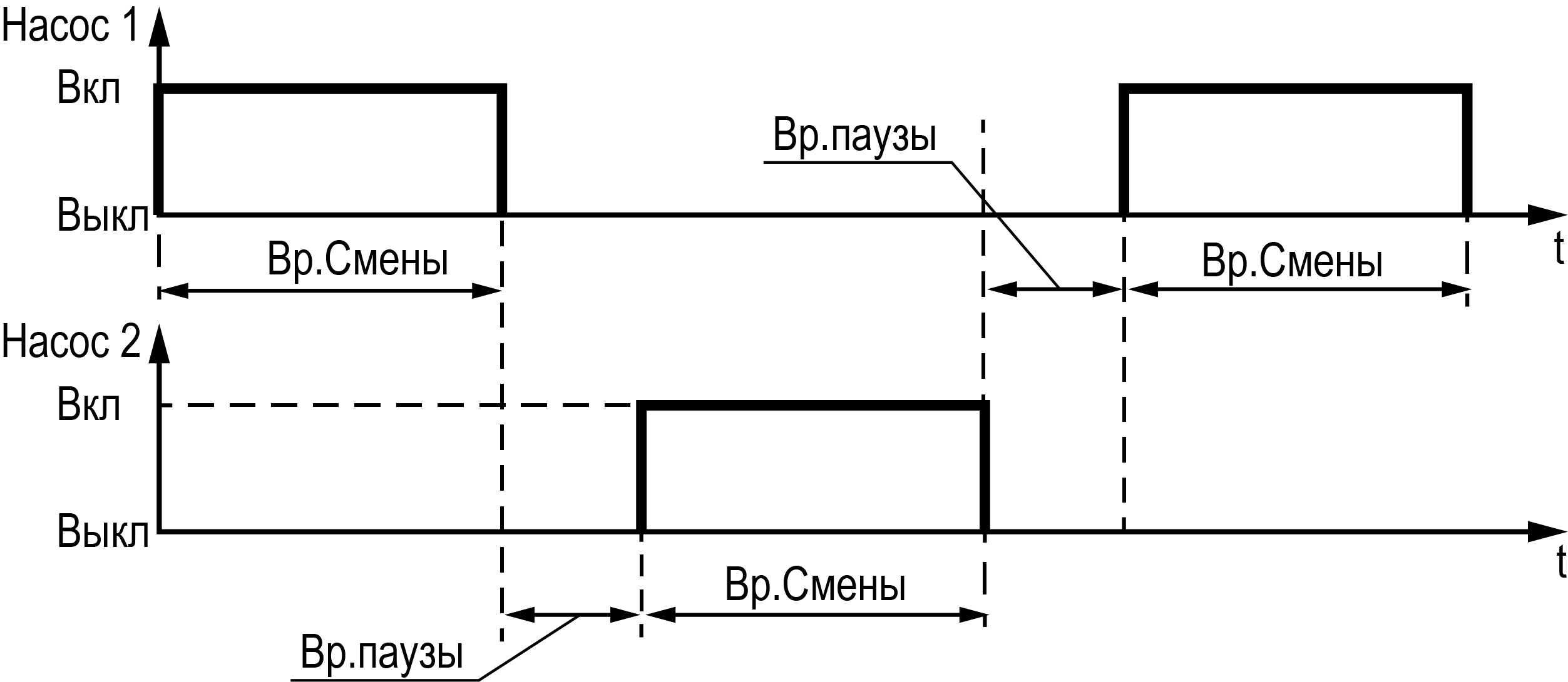

В контроллере задается время чередования работы насосов. Какой насос будет включаться первым в работу, определяется коэффициентом износа каждого агрегата (задается пользователем) и временем наработки.
Предусмотрен специальный режим очистки от коржа отходов (см раздел).

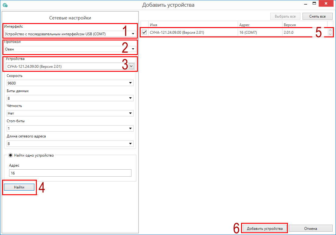

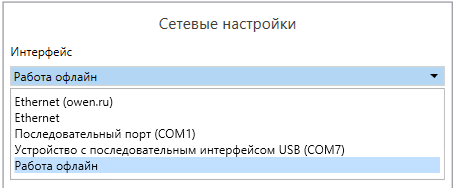

Для настройки модулей следует:

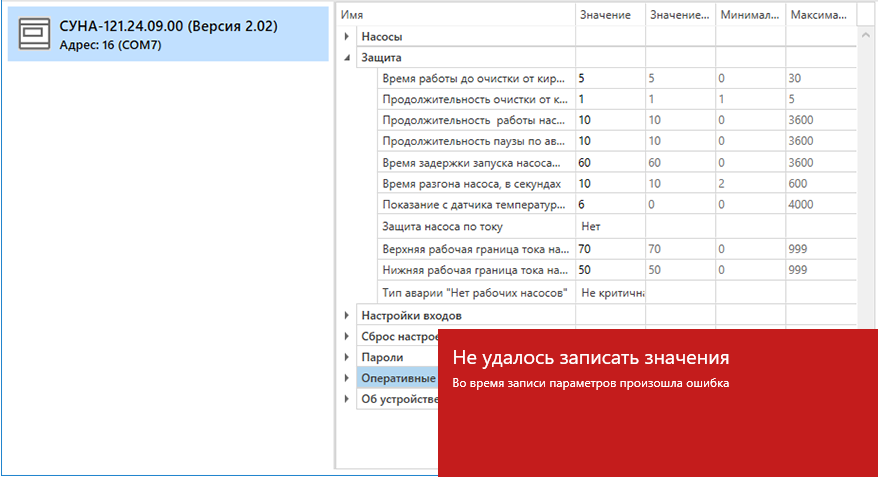

Установить на ПК программу «Конфигуратор Мх110» (можно скачать с сайта www.owen.ru).
Подключить АС4–М к ПК.
Запустить «Конфигуратор Мх110».
В появившемся окне выбрать COM-порт который соответствует АС4–М в параметре «Порт компьютера», нажать кнопку «Установить связь».
Если связь установить не удалось, то модули имеют настройки, отличные от заводских. Для сброса настроек следует:
Снять питание с модуля.
Установить перемычку между клеммами 3 и 6.
выбрать нужный COM-порт в параметре «Порт компьютера», нажать кнопку «Заводские сетевые настройки».
Снять перемычку между клеммами 3 и 6.
Подать питание на модуль и продолжить его настройку.
В сетевых настройках во вкладке «Сетевые параметры» задать Скорость обмена данными = 115200.
Установить параметр «Базовый адрес прибора» = 8.
В сетевых настройках во вкладке «Сетевые параметры» задать Протокол обмена = Modbus-RTU.
Если используется согласующий трансформатор – настроить параметр Коэффициент трансформации тока.
По умолчанию подразумевается, что трансформатор не используется, и значение этого параметра равно 1. Параметр может принимать значение от 0,001 до 9999.
Настраивать, отличное от 1, значение следует, если необходимо измерить ток более 5 А. Так как модуль измеряет ток до 5 А, для измерения тока 100 А следует использовать понижающий трансформатор с характеристикой 100/5. Значение Коэффициента трансформации тока задать равным 20.
Закрыть программу «Конфигуратор Мх110». Снять питание с модуля.
Последовательно подключить клеммы RS-485 модуля ко второму порту RS-485 контроллера.
Для второго модуля настроить те же значения, кроме сетевого адреса. Адрес второго модуля следует задать равным 16.

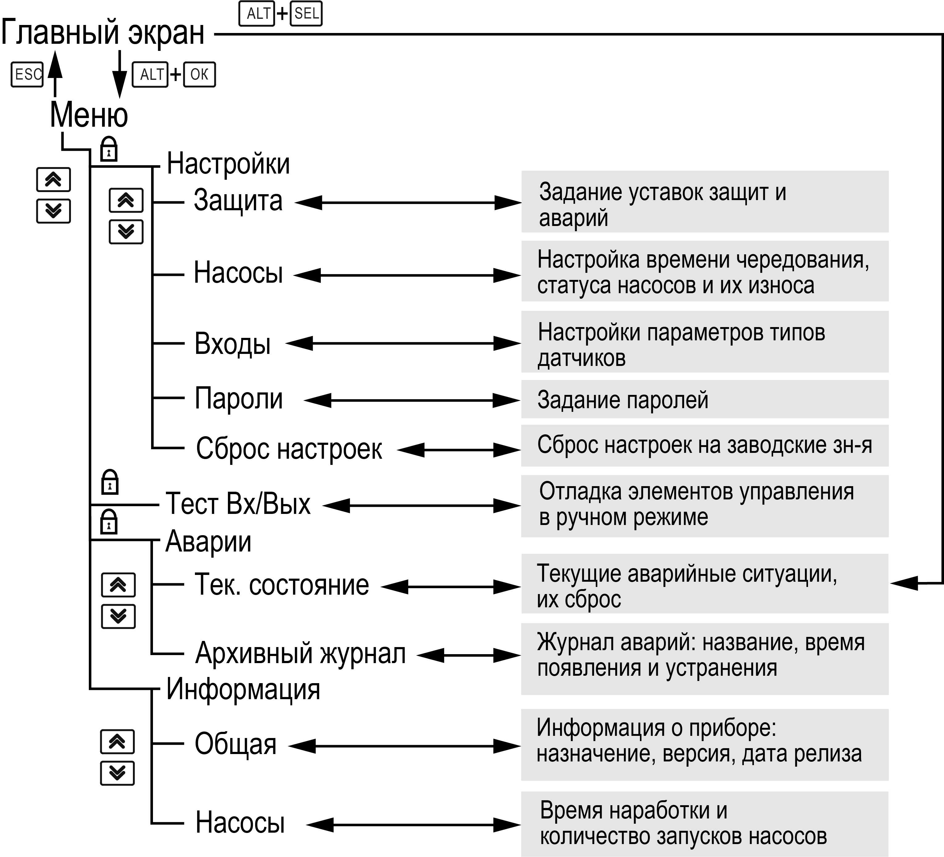

| Кнопка | Назначение |
![]() | Смещение видимой области вверх или вниз. Перемещение по пунктам меню |
![]() | Применяется в комбинациях с другими кнопками. При удержании более 6 секунд – переход в системное меню |
![]() | Выбор параметра |
![]() | Сохранение измененного значения |
![]() | Выход/отмена. При удержании более 6 секунд выход из системного меню. Возврат на Главный экран |
+ ![]() | Переход с Главного экрана в раздел Меню |
+ ![]() | Переход с Главного экрана в раздел Аварии |
+ или + ![]() | Изменение редактируемого разряда (выше или ниже) |

На главном экране прибора отображается вся необходимая для работы
информация. Для просмотра всей информации на дисплее следует менять
положение строк индикации нажатием кнопок
и
. Внешний вид главного
экрана представлен в таблице.
Экран | Описание | Диапазон |
Режим: | Текущий режим работы системы | АвРабота, Авария, Тест, Стоп, Работа |
| Уровень: | Текущий уровень в системе | [*] — Уровень 1, [**] — Уровень 2, [***] — Уровень 3, [***] — Перелив |
| Управление: | Запуск или останов системы | Пуск, Стоп |
| Насосы (Раб [0]) | Количество работающих насосов в текущий момент | 0...2 |
| Насос 1 | Текущий статус насоса 1 | В работе, Авария, Откл, Резерв |
| Насос 2 | Текущий статус насоса 2 | В работе, Авария, Откл, Резерв |
Меню ->ALT+OK Аварии ->ALT+SEL | Для возвращения
к меню нажать сочетание клавиш Для перехода к меню Аварий
нажать сочетание клавиш |

С помощью пароля можно ограничить доступ к определенным группам настроек (Меню → Настройки → Пароли).
Параметр | Описание | Диапазон |
| Настройки: 0 | Пароль на доступ в меню «Настройки» | 0...9999 |
| Аварии: 0 | Пароль на доступ в меню «Аварии» | 0...9999 |
| Тест: 0 | Пароль на доступ в меню «Тест Вх/Вых» | 0...9999 |
| Назад -> Esc | Подсказка |
Пароли блокируют доступ:
Пароль Настройки — к группе Настройки;
Пароль Аварии — к группе Аварии;
Пароль Тест — к группе Тест Вх/Вых.
Для сброса паролей следует:
перейти в Меню прибора;
нажать комбинацию кнопок (
набрать пароль 118 и подтвердить cброс.

Один насос включается при достижении уровня 2, выключается при осушении уровня 1 (нижнего).
Второй насос подключается при достижении уровня 3, выключается при осушении уровня 2 (если он исправен, не отключен и не имеет статус резервного).
Если один из насосов имеет статус «Резервный», он подключится к работе только в случае перелива (достижении уровня 4) и отключится при осушении уровня 4.
Статусы насосов:
Основной – используется при выполнении алгоритма.
Резервный – не используется при выполнении алгоритма. Вводится в работу в случае, когда основной насос неисправен или заблокирован. Полностью принимает на себя его функции. Или включается, когда достигнут аварийный уровень Перелив. После восстановления работоспособности основного насоса, резервный насос отключается.
Отключен - не используется при выполнении алгоритма.
| Статус: | ||
| Насос1:Основной | Настройка роли насоса 1 | Основной, Резервный, Отключен |
| Насос2:Резервный | Настройка роли насоса 2 | Основной, Резервный, Отключен |
Для выравнивания наработки, прибор чередует насосы через время, указанное в параметре Вр.Смены. Пауза при переключении насосов указывается в параметре Вр.Паузы, минимальное время нахождения насоса в выключенном состоянии определяется параметром Вр.мин.Выкл.
При запуске первым включается насос с наименьшей наработкой.
Если требуется, чтобы конкретный насос из группы работал больше остальных необходимо увеличить его коэффициент износа Коэф. Износа, если меньше остальных, то уменьшить.
| Статус: | ||
| Насос1: Основной | Статус насоса 1 | Отключен, Основной, Резерв |
| Насос2: Резерв | Статус насоса 2 | Отключен, Основной, Резерв |
| Чередование: | ||
| Вр.Смены: 12.0ч | Период смены насосов по наработке, ч | 0...9000 |
| Вр.Паузы: 3с | Пауза при переключении насосов, с | 0...3600 |
| Вр.мин.Выкл: 5с | Время через которое насос может быть включен повторно, с | 1...3600 |
| Коэф Износа: | ||
| Насос1: 1,000 | Коэффициент износа насоса 1 | 0,8….1,2 |
| Насос2: 1,000 | Коэффициент износа насоса 2 | 0,8….1,2 |
Через время, указанное в параметре Время работы, в случае отсутствия стоков на уровне низшего датчика, контроллер включает насосы в работу на время, задаваемое параметром Время очистки, игнорируя отсутствие сигнала от датчиков уровня.
| Корж отходов: | ||
| Вр.Работы: 5Д | Период включения режима очистки, дни | 1...30 |
| Вр.Очистки: 1м | Время очистки от коржа отходов, мин | 1...5 |

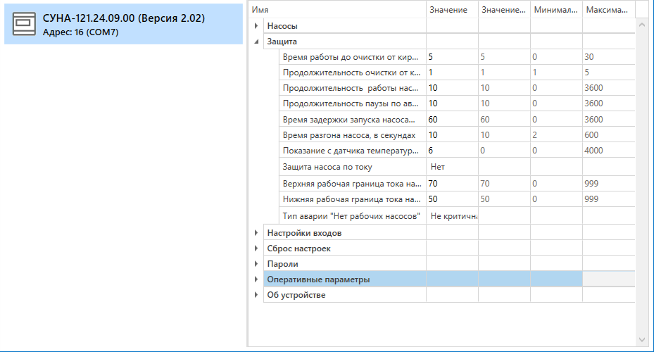

Для обеспечения безопасной работы системы требуется настройка пределов и временных задержек срабатывания аварий.
Для защиты насосов от перегрева прибор контролирует температуру обмоток двигателя c помощью термистора. Тип термистора NTC или PTC указывается в параметре Тип датчика. В параметре R.Перегр указывается сопротивление, при котором двигатель считается перегретым. В параметре R.Норма указывается сопротивление для нормального температурного режима двигателя насоса.
Защита по току реализована на основе модулей МЭ110-224.1Т. С помощью модулей прибор контролирует значения нижней рабочей границы НРГ и верхней рабочей границы ВРГ по току во время работы насосов. Во время запуска насоса контроллер не анализирует показания тока, в течение Вр.Разгона. Это мера для защиты модулей, т. к. пусковые токи насосов велики. По умолчанию защита отключена, для ее активации в параметре Ф-ция необходимо задать значение Вкл.
Логика срабатывания аварии всех насосов определяется в параметре Ав.НетРабН. Если задано значение Крит, то при возникновении аварии замкнется выход общей аварии DO8 и на приборе начнет светиться светодиод «Авария». Если задать значение НеКрит выход DO8 при аварии всех насосов останется разомкнутым, светодиод «Авария» светиться не будет.
В параметре DI.ВрФлтр указывается время фильтра дискретных входов.
В параметре Упр выбирается тип управления Местный или Дистанционный. В режиме управления Местный контроллер не принимает сигнал на запуск системы по сети, в режиме дистанционный наоборот – запустить систему возможно только сигналом по сети RS-485.
| Защита по Темп: | ||
| Тип Датчика: | Тип датчика температуры насоса | NTC, PTC |
| R.Перегр: | Сопротивление, при котором двигатель считается перегретым, Ом | 0...4000 |
| R.Норма: | Сопротивление, при котором двигатель считается остывшим , Ом | 0….4000 |
| Защита по току: | ||
| Ф-ция: Выкл | Активация защиты по току | Выкл, Вкл |
| ВРГ: 70.0А | Верхняя рабочая граница по току, А | 0...999 |
| НРГ: 50.0А | Нижняя рабочая граница по току, А | 0...999 |
| Ав.НетРабН: | Тип аварии «Нет рабочих насосов» | Крит, Некрит |
| DI.ВрФлтр: | Время фильтра дискретных входов, с | 1,5...5 |
| Упр: | Тип управления | Местное, Дист |
| Защита насоса: | ||
| Вр.Разгона: | Задержка активации контроля тока насоса при запуске, с | 2...600 |

В контроллере установлен модуль интерфейса RS-485 для организации работы по протоколу Modbus в режиме Slave.
Для работы контроллера в сети RS-485 следует установить его сетевые настройки в системном меню контроллера с помощью кнопок и индикатора на лицевой панели (см. рисунок).
Прибор поддерживает протоколы обмена Modbus RTU и Modbus ASCII (переключение автоматическое).

Скачать с сайта архив с ПО (
Извлечь из архива ехе-файл установщика.
Запустить .ехе-файл.
Установить на ПК драйвер прибора (
Подать питание на прибор.
Подключить прибор к ПК с помощью кабеля USB A – miniUSB B.
В Диспетчере устройств Windows уточнить номер назначенного прибору COM-порта.
Запустить Конфигуратор.
Нажать кнопку
Добавить устройства.
Выбрать интерфейс «Устройство с последовательным интерфейсом USB» (см. рисунок, 1). Номер СОМ порта, присвоенный прибору можно узнать в Диспетчере устройств Windows.
Выбрать протокол ОВЕН (см. рисунок, 2).
Выбрать устройство (Пункт 3 на рисунок). Модификация прибора указана на боковой стороне прибора.
Выбрать «Найти одно устройство», если добавляется один прибор. Запустить поиск нажатием на кнопку «Найти» (см. рисунок, 4).
Выделить найденное устройство (см. рисунок, 5).
Добавить устройство в проект Конфигуратора по нажатию кнопки «Добавить устройства» (см. рисунок, 6).
Подключение можно восстановить повтором настройки подключения.
Нажать кнопку
В появившемся окне выбрать в списке «Интерфейс» – Работа офлайн.
В списке «Устройства», выбрать нужную модификацию прибора.
Нажать кнопку «Добавить». Параметры прибора отобразятся в главном окне.
Конфигурация доступна для редактирования. После подключения прибора к ПК, конфигурацию можно будет загрузить в него.

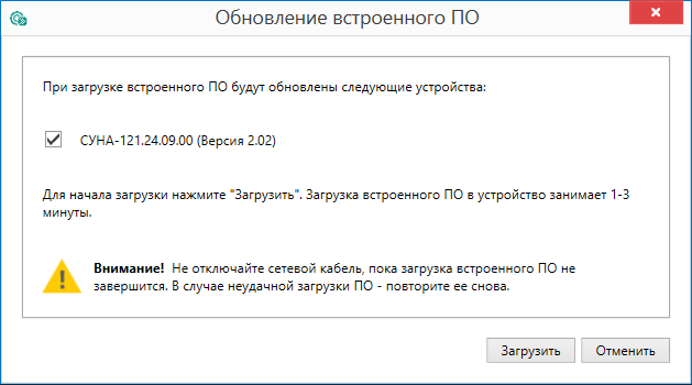

Нельзя сменить встроенное ПО, например, с СУНА-121.220.09.00 на СУНА-121.24.09.00.

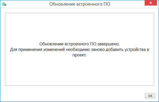

Нажать на кнопку
Обновить устройство в контекстном меню выбранного
устройства или в главном меню. Откроется диалоговое окно для смены
встроенного ПО устройства.
Выбрать источник загрузки:
Загрузить встроенное ПО из файла – требуется указать путь к файлу встроенного ПО в окне Проводника Windows;
Загрузить встроенное ПО, выбрав из списка – выбрать встроенное ПО из списка на сервере, доступных для загрузки в прибор данного типа;
Обновить до последней версии – последняя версия встроенного ПО будет загружена автоматически (требуется подключение к Интернету). Пункт недоступен, если версия встроенного ПО прибора актуальная.
Выбрать необходимую модификацию прибора (см. рисунок ниже).
Нажатием кнопки «Загрузить», подтвердить загрузку выбранного встроенного ПО в прибор (см. рисунок ниже).
Дождаться сообщения об окончании загрузки встроенного ПО в прибор (см. рисунок ниже).
После завершения записи встроенного ПО в устройство, отобразится уведомление о завершении процесса. Чтобы изменения вступили в силу устройство следует заново добавить в проект Конфигуратора.
