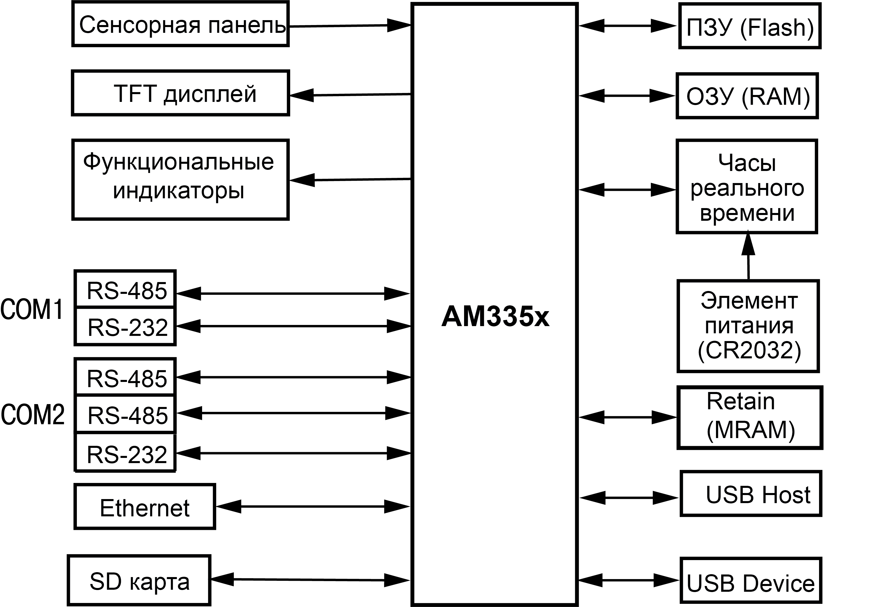

Интерфейсы
COM-порты
3 × RS-485, 2 × RS-232;
тип разъема DB9M; гальваническая изоляция отсутствует;
сигналы RS-232 – Rx, Tx, GND; сигналы RS-485 – A, B;
все интерфейсы являются независимыми;
поддерживаемые протоколы: Modbus RTU (Master/Slave), Modbus ASCII (Master/Slave), ОВЕН;

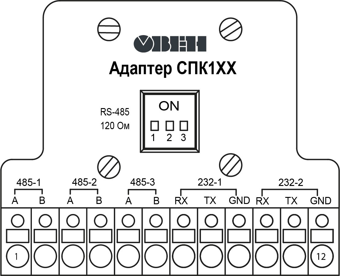

в комплект поставки входит Адаптер СПК1ХХ, представляющий собой переходник с разъемов DB9 на быстрозажимные пружинные клеммы. Адаптер имеет встроенные согласующие резисторы (120 Ом), подключаемые с помощью DIP-переключателей
Ethernet
1 × Ethernet 10/100 Мбит/c (RJ45) – для подключения устройств, для загрузки проектов и web-визуализации;
поддерживаемые протоколы: Modbus TCP (Master/Slave)3)
USB Device1 × USB 2.0 B (для загрузки проектов и подключения в режиме Mass Storage Device)4)
USB Host1 × USB 2.0 A (для архивов, импорта файлов рецептов, загрузки проектов, максимальный ток потребления подключаемых устройств – 500 мА)
SD CardДля архивов, импорта файлов рецептов, загрузки проектов

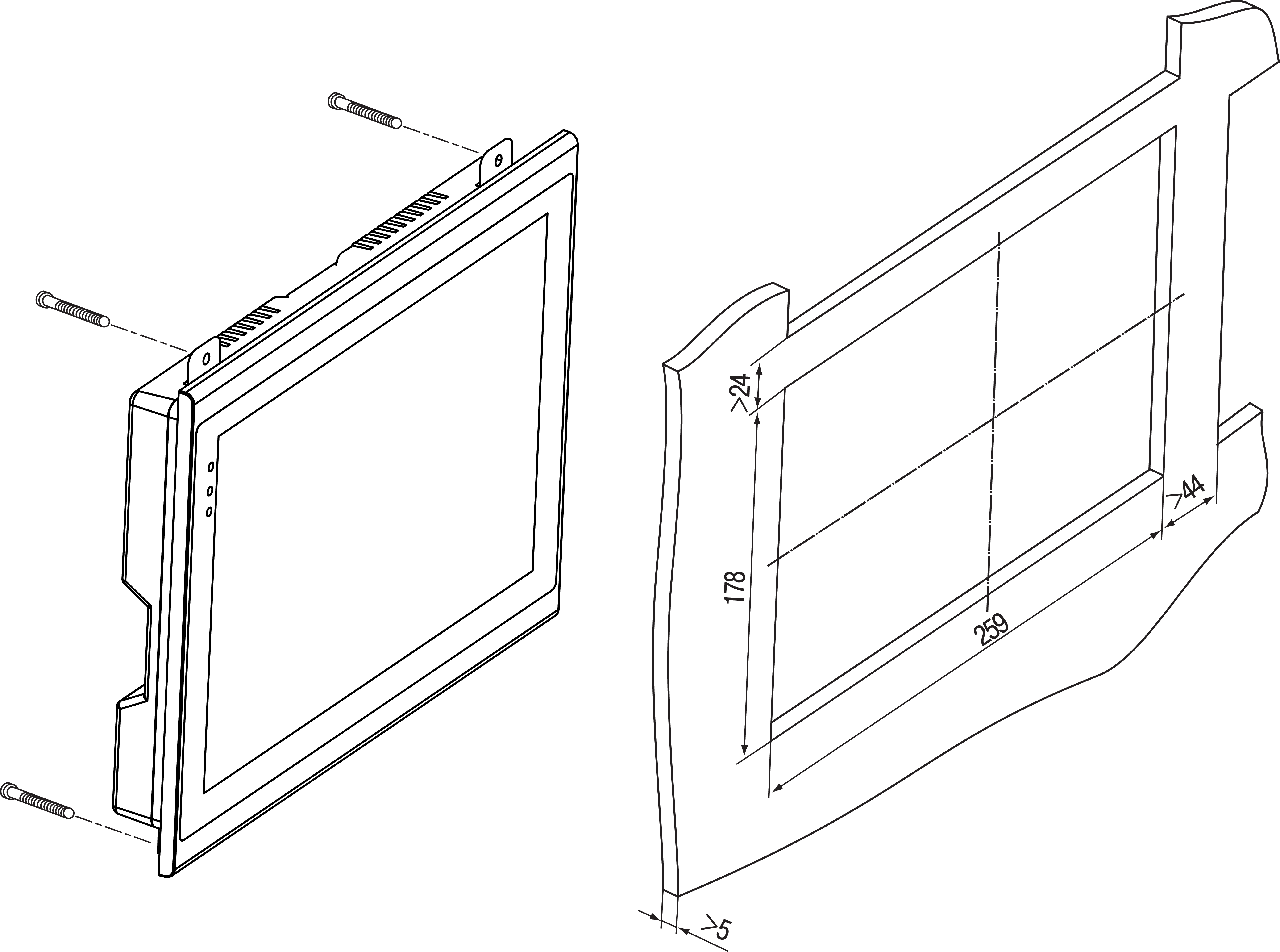

Прибор изготавливается в пластмассовом корпусе, предназначенном для крепления в щит.

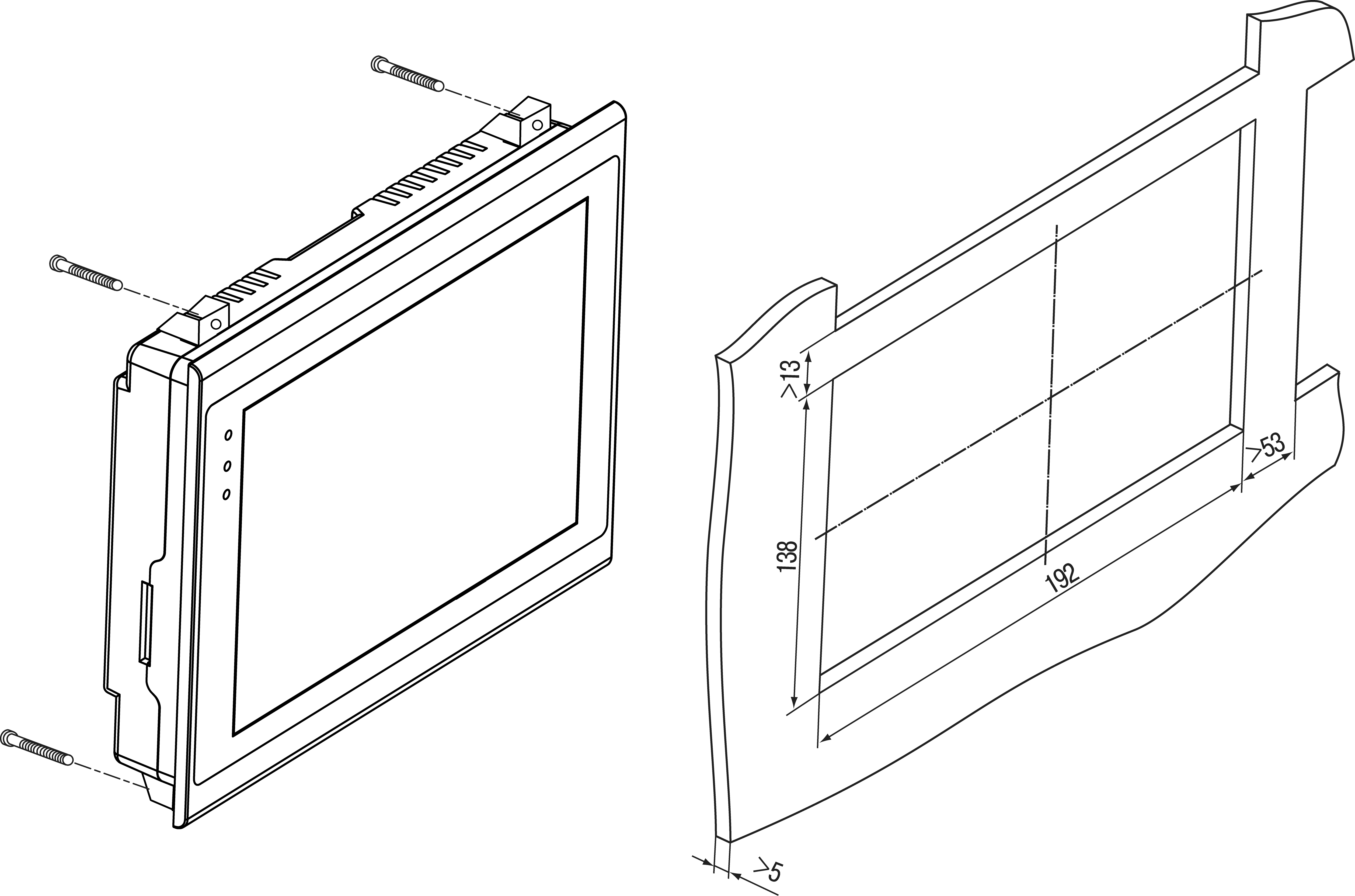

Перед монтажом прибора следует предварительно подготовить место в шкафу электрооборудования в соответствии с установочными размерами.
Прибор устанавливается в щите шкафа электрооборудования под любым углом наклона для удобства пользователя.
Конструкция шкафа должна обеспечивать защиту корпуса панели от попадания через вентиляционные отверстия влаги, грязи и посторонних предметов.

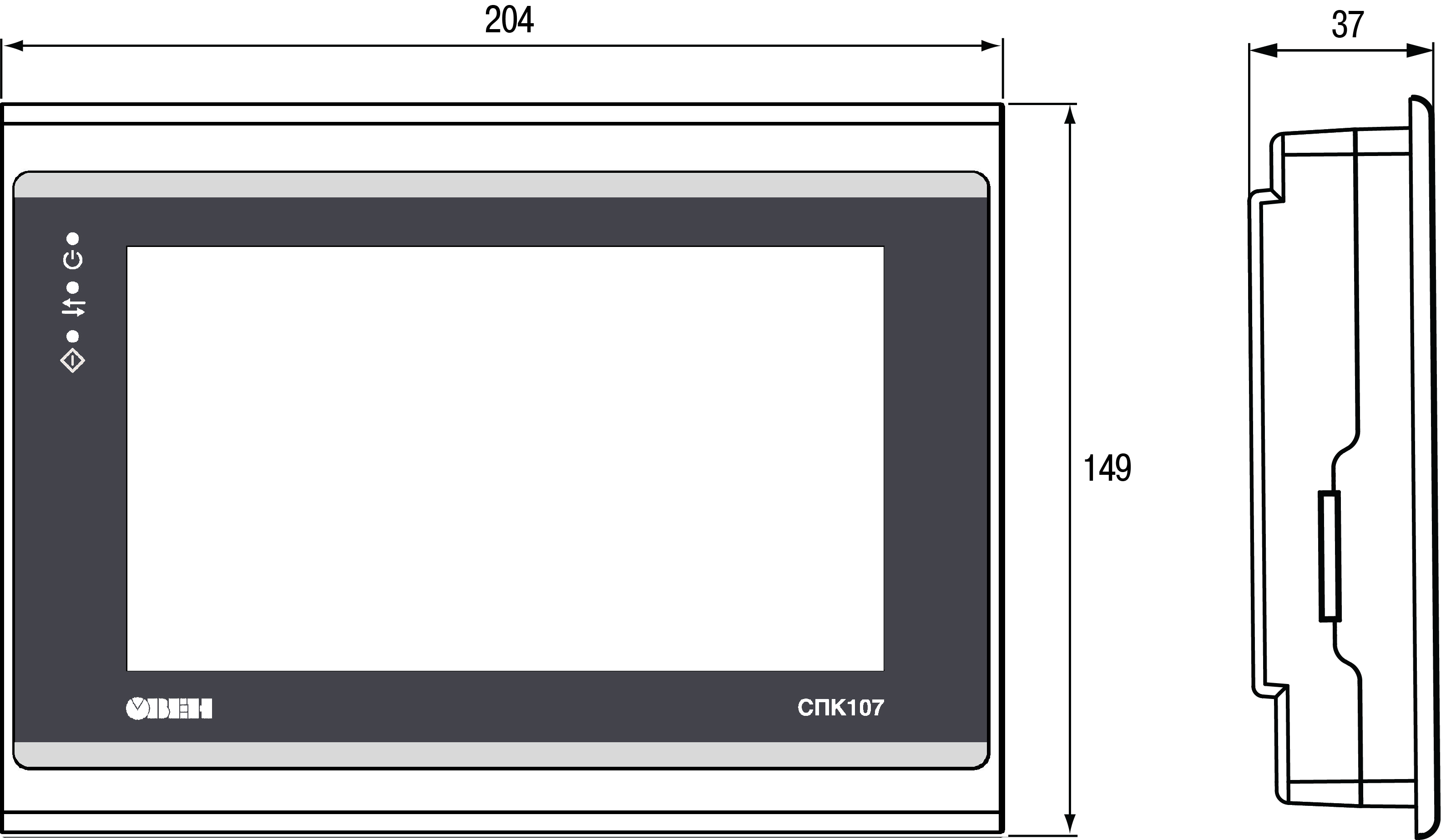

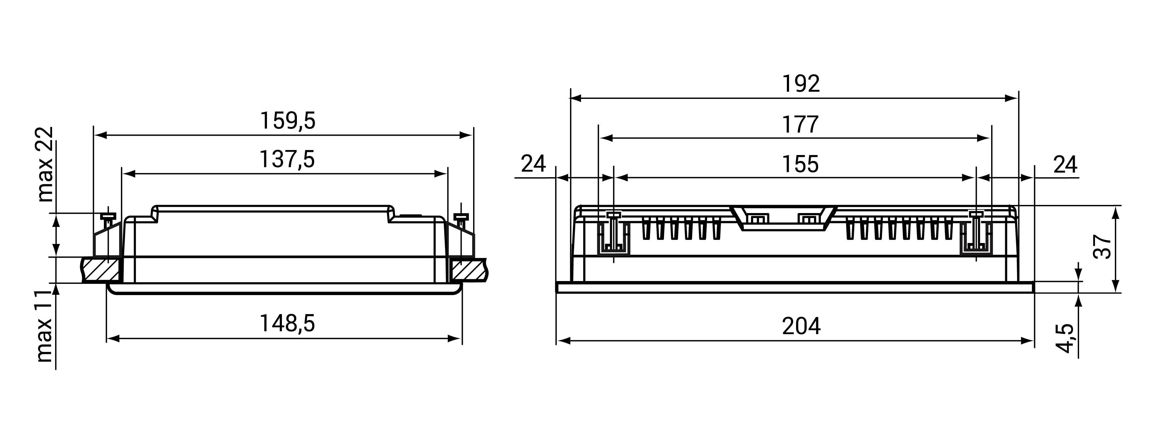

Габаритный чертеж, размеры установочного отверстия прибора и ограничительные размеры для установки приведены на рисунках ниже.
Для монтажа прибора следует:
  1. Проверить наличие на приборе монтажного уплотнителя.
  2. Установить прибор в монтажный вырез щита.
  3. Крепежные зажимы вставить в отверстия на верхней и нижней сторонах корпуса.
  4. Монтажные зажимы закрепить на местах затяжкой установочных винтов с достаточным, но не чрезмерным усилием.
Габаритные размеры СПК107 [М01]
Установочные размеры СПК107 [М01]
Дополнительные установочные размеры СПК107 [М01]

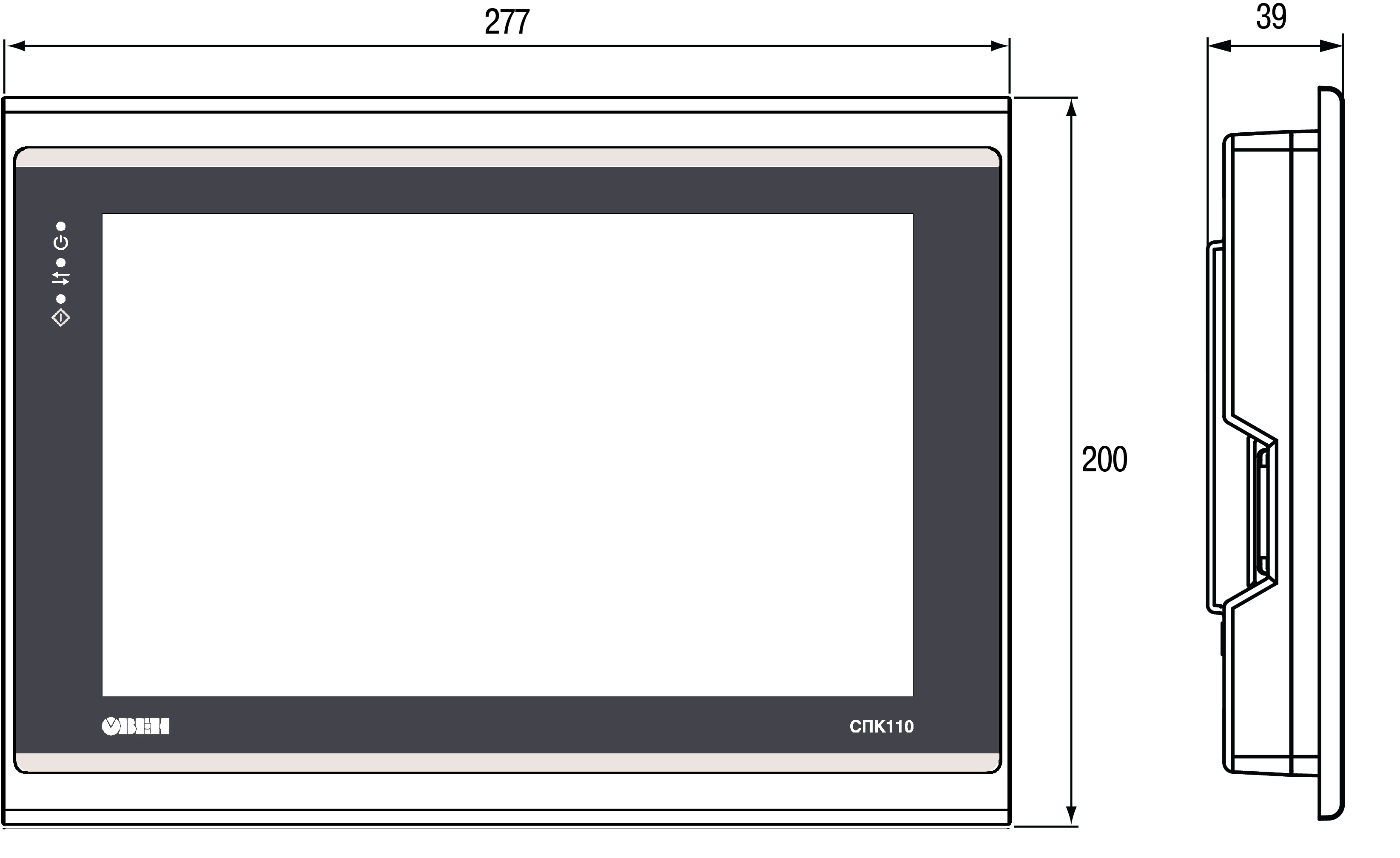

Габаритные размеры СПК110 [М01]
Установочные размеры СПК110 [М01]
Дополнительные установочные размеры СПК110 [М01]
Размеры крепежа: а) для СПК107 [М01], б) для СПК110 [М01]

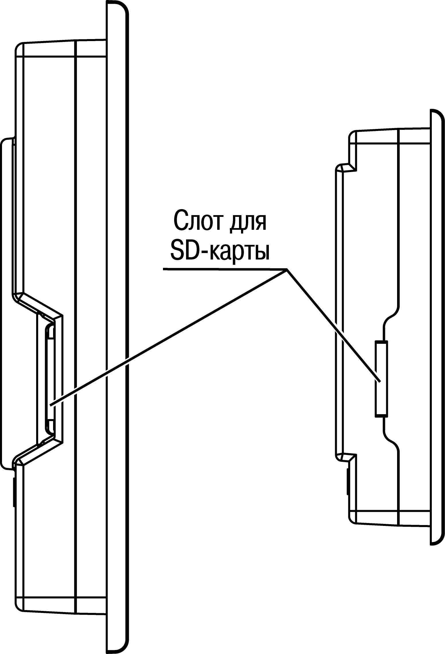

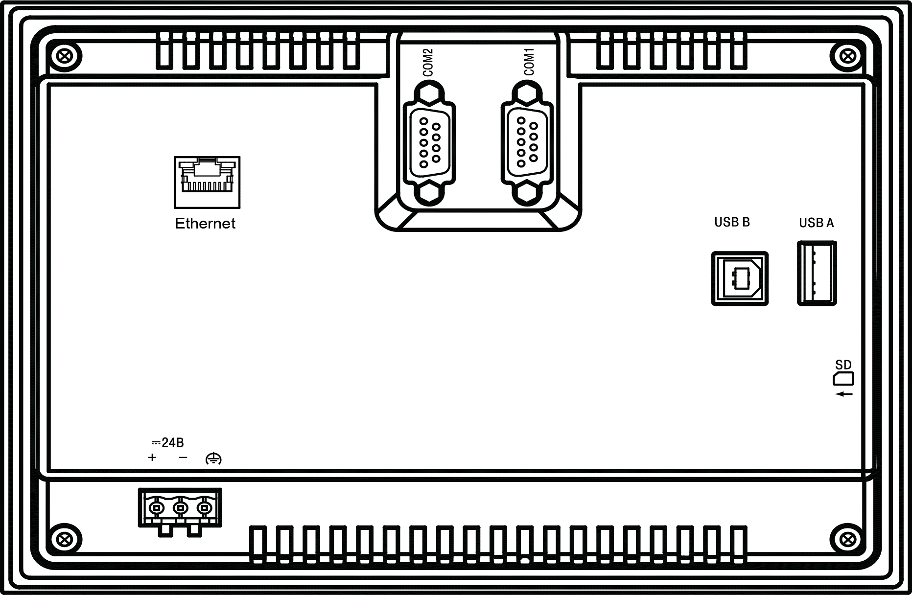

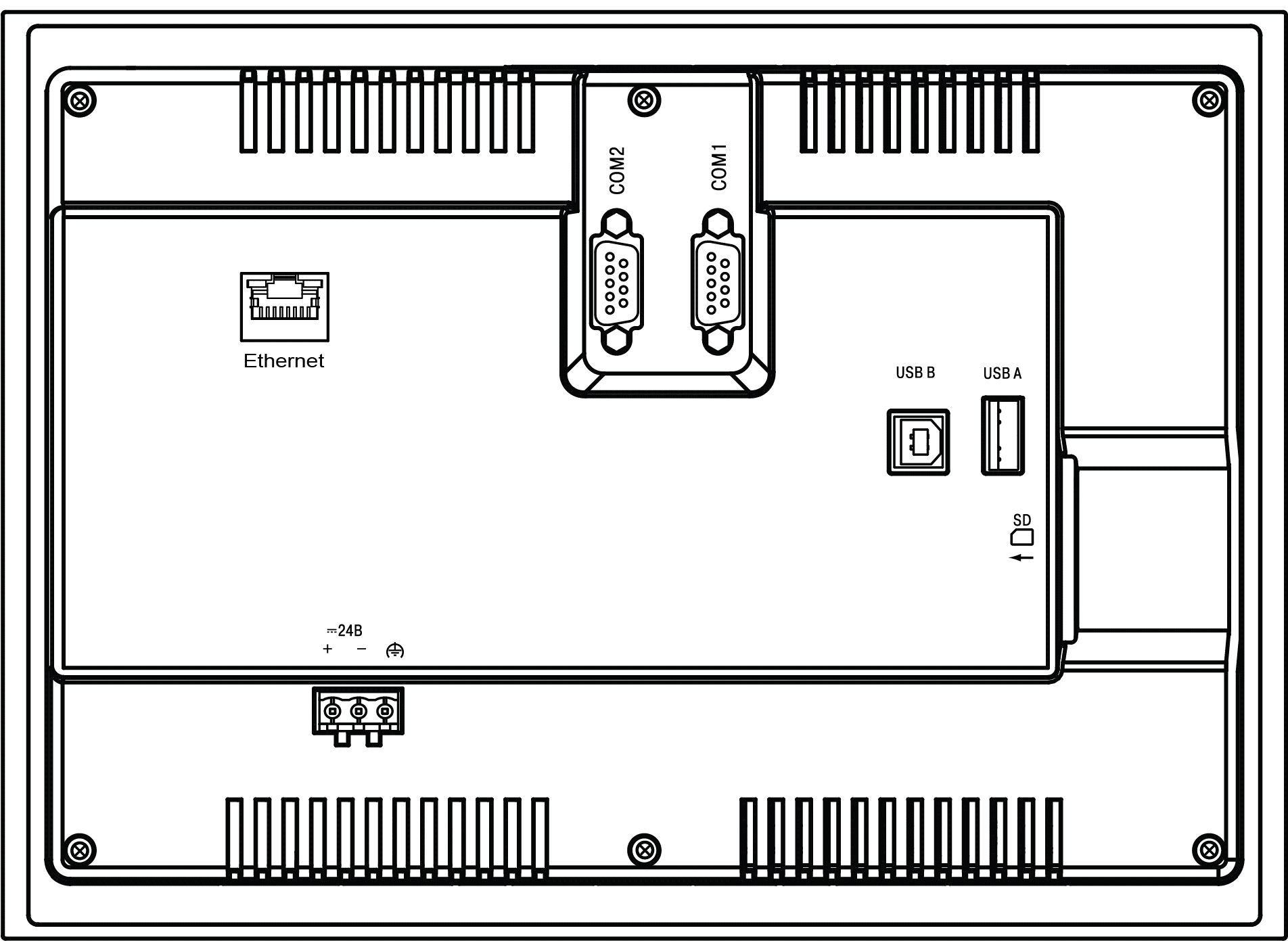

На задней поверхности прибора (см. рисунок и рисунок) расположены:
  • разъемный клеммный соединитель питания для подключения прибора к питающей сети;
  • соединители интерфейсов DB9M последовательных портов COM1 и COM2 для подключения к прибору внешних устройств по интерфейсу RS-485 и RS-232;

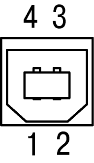

  • соединитель интерфейса USB Device (USB B) для подключения прибора к ПК по интерфейсу USB в качестве периферийного устройства для программирования;
  • соединитель интерфейсов LAN для подключения к прибору устройств, оснащенных интерфейсом Ethernet;
  • соединитель интерфейсов USB Host (USB A) для подключения к прибору устройств, оснащенных интерфейсом USB;

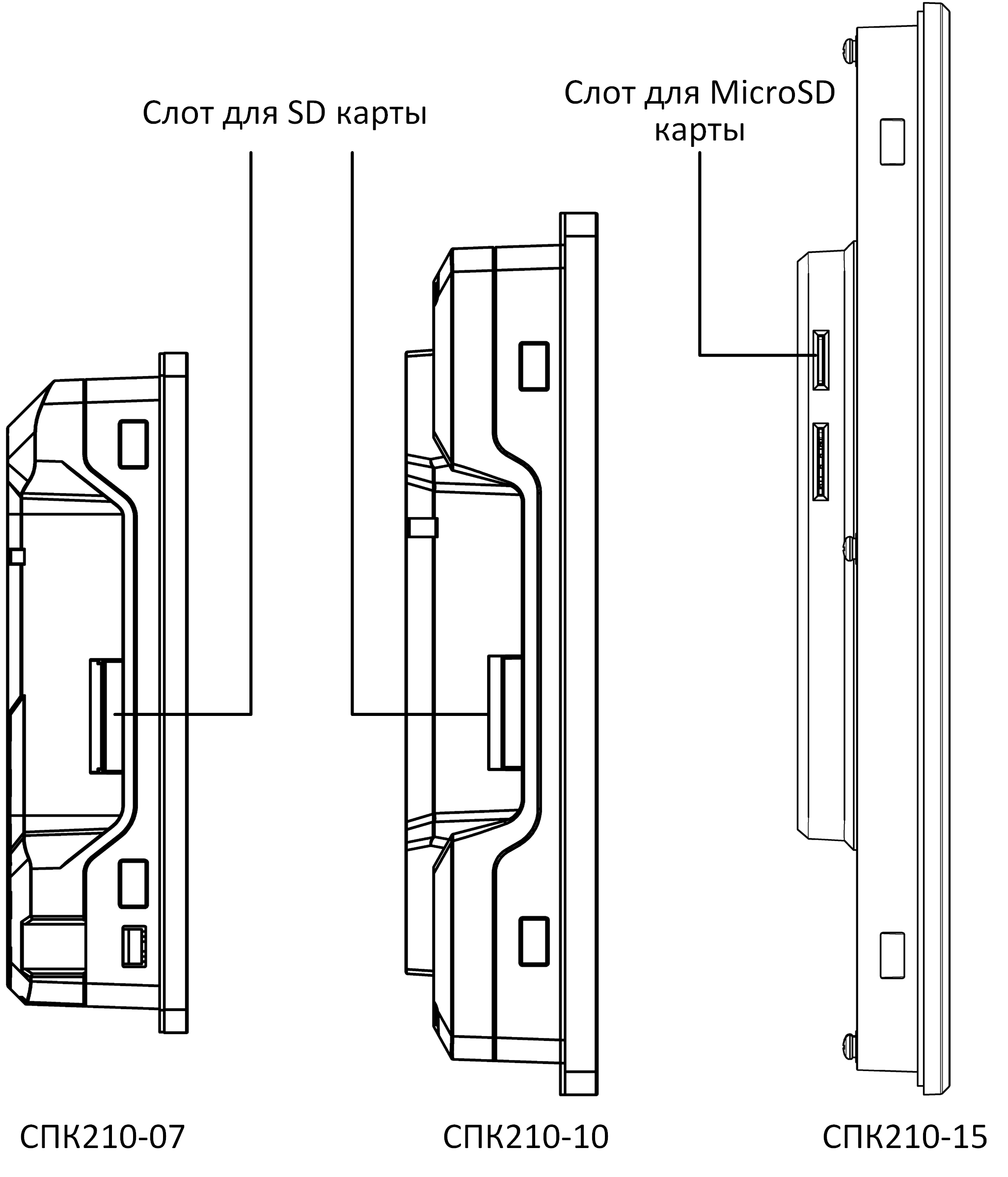

  • слот для подключения карт флэш-памяти формата SD.
Внешний вид задней стороны СПК107 [М01]
Внешний вид задней стороны СПК110 [М01]

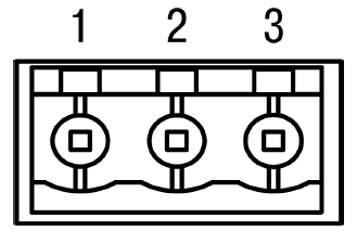

Назначение контактов соединителя питания
Номер контактаGraphicНаименование сигнала
1Функциональное заземление*
2GND
3+24 V
* Подключение согласно ГОСТ Р 50571.5.54.
Подключение по интерфейсам RS-232 и RS-485
Внешние устройства подключаются по интерфейсам RS-232 и RS-485 витой парой проводов с соблюдением полярности. Подключение производить при отключенном напряжении питания всех устройств.
Длина линии связи должна быть не более 1200 метров для интерфейса RS-485 и 3 метров для интерфейса RS-232. Прибор подключается через соответствующие контакты портов СOM1 и COM2 (см. таблицу).

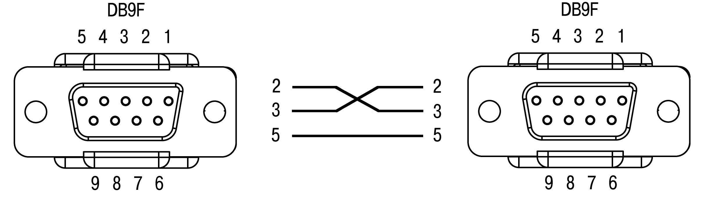

Для подключения панели по интерфейсу RS-232 к устройствам, имеющим COM-порт с разъемом DB9M, используется нуль-модемный кабель. Схема кабеля приведена на рисунке.
Схема нуль-модемного кабеля для подключения по порту RS-232
Для удобства подключения прибора по последовательным интерфейсам связи в комплект поставки входит Адаптер СПК1ХХ, представляющий собой переходник с разъемов DB9 на быстрозажимные пружинные клеммы. Адаптер имеет встроенные согласующие резисторы (120 Ом), подключаемые с помощью DIP-переключателей. Внешний вид адаптера представлен на рисунке ниже.
Внешний вид адаптера СПК1ХХ
Соответствие контактов адаптера СПК1ХХ и портов COM (DB9M)
Номер контакта COM1GraphicНаименование сигналаНомер контакта адаптера СПК1XX
1RS-485-1 A1
2RS-232-1 RXD7
3RS-232-1 TXD8
5GND9
6RS-485-1 B2
7
8
9
Номер контакта COM2GraphicНаименование сигналаНомер контакта адаптера СПК1XX
1RS-485-2 A3
2RS-232-2 RXD10
3RS-232-2 TXD11
5GND12
6RS-485-2 B4
7RS-485-3 А5
8RS-485-3 B6
9

Назначение контактов соединителя USB-Device (USB B) приведено в таблице ниже:
Номер контактаGraphicНаименование сигналов
1+5 B
2Data–
3Data+
4GND

Подключение карт флэш-памяти
На левой боковой грани панели (см. рисунок) расположен слот для подключения карт флэш-памяти формата SD / MicroSD.
Внешний вид боковой грани

Структурная схема панели представлена на рисунке ниже:
Аппаратная платформа прибора построена на 32-разрядном RISC-процессоре ARM Cortex A8 серии AM335x.
Панель подключается к ПК с помощью интерфейсов USB Device и Ethernet.
Пользовательская программа, созданная на ПК в CODESYS, загружается и хранится в ПЗУ панели. При запуске пользовательская программа переносится в ОЗУ и исполняется непосредственно из ОЗУ.
Цветной TFT дисплей конструктивно совмещен с сенсорной панелью, чувствительной к прикосновениям. Элементы пользовательской программы могут отображаться и управляться в диалоговых окнах экрана.
С помощью интерфейса USB-Host к прибору могут быть подключены внешние USB-flash-накопители информации и USB HID устройства (клавиатура, мышь). В панели предусмотрен слот для подключения карт флэш-памяти формата SD
Прибор оснащен часами реального времени с резервным питанием от литиевого элемента питания. В случае отключения питания прибора, часы реального времени продолжают функционировать.
Продолжительность работы элемента питания составляет не более 5 лет. В случае эксплуатации панели при температуре на границах рабочего диапазона, время работы часов сокращается.
Последовательные порты COM1 и COM2 предназначены для подключения внешних устройств по интерфейсам RS-232 и RS-485. Интерфейсы RS-485 и RS-232 являются независимыми и могут использоваться совместно.
