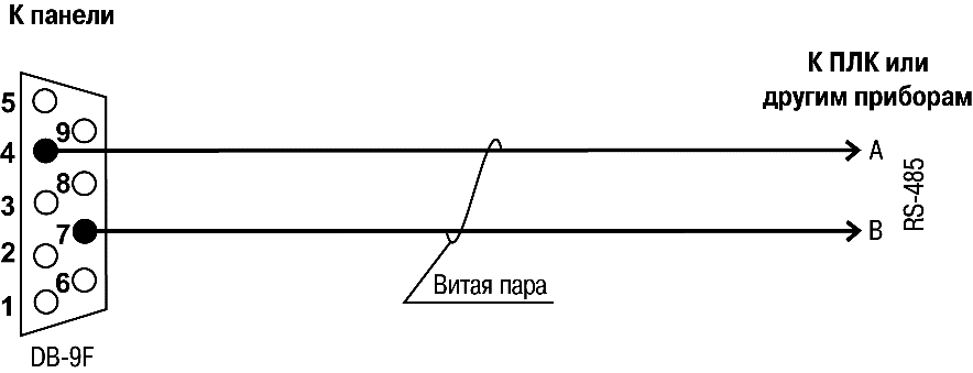

Рекомендации по подключению
Перед подключение следует подготовить кабели для соединения панели с другими устройствами по интерфейсу RS-485, а также с источником питания напряжением 24 В постоянного тока.
Для надежности электрических соединений рекомендуется использовать медные многожильные кабели, концы которых перед подключением следует тщательно зачистить, залудить или обжать в наконечники. Жилы кабелей следует зачистить с таким расчетом, чтобы их оголенные концы после подключения к прибору не выступали за пределы клеммника. Сечение жил кабелей не должно превышать 1 мм2.
Линии связи по интерфейсу RS-485 следует прокладывать вдали от мощных источников электромагнитных излучений. Длина линии связи должна быть не более 1200 м.
Подключение внешних связей
Внешние связи подключаются через разъемы на задней стороне корпуса. Открывать корпус для подключения внешних связей не требуется.

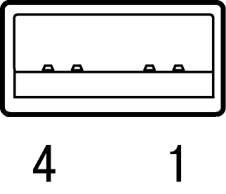

На задней стороне панели расположены:
  • два разъема DB9М: «PLC» и «Download»;
  • USB Device (USB-B).
У расширенных модификаций также расположены:
  • Ethernet;
  • USB Host (USB-A).
Назначение разъемов на задней панели
РазъемНазначение
«PLC»Подключение других устройств по интерфейсам RS-485 и RS-232
«Download»
Подключение других устройств по интерфейсам RS-485 и RS-232;
загрузка рабочего проекта в панель в режиме принудительной загрузки
USB-BЗагрузка рабочего проекта в панель в стандартном режиме работы
USB-AПодключение USB-flash-накопителей для ведения архивов, импорта файлов (например, рецептов) и загрузки проектов
EthernetПодключение к панели других устройств по протоколу Modbus TCP

RS-485
Панель подключается к другим устройствам по интерфейсу RS-485 витой парой проводов через соответствующие контакты порта PLC или Download. Во время подключения следует соблюдать полярность и отключить напряжение питания всех устройств сети RS-485. Длина линии связи должна быть не более 1200 метров. Распайка кабеля приведена на рисунке.
Соединительный кабель для связи панели с ПЛК или другими устройствами по интерфейсу RS-485
Обозначение контактов интерфейса RS-485 в приборах производства других фирм может быть следующим: контакту А соответствует обозначение «Data +», контакту B – «Data –».
Если длина линии связи более 10 метров, а также если в сети RS-485 используется более двух приборов, то для обеспечения устойчивой связи следует установить на концах сети, между проводами А и B, согласующие резисторы номиналом 120 Ом. Если связь не устанавливается, то необходимо изменить номинальное сопротивление резисторов в большую или меньшую сторону.

Подключение по интерфейсу USB Host
Подключение по интерфейсу USB Host доступно только для расширенных модификаций панели.
С помощью интерфейса USB Host к панели можно подключить внешние USB-flash-накопители информации с разъемом типа USB-A.
Назначение контактов соединителя USB Host (USB-A) приведено в таблице ниже:
Номер контактаGraphicНаименование сигналов
1+5 B
2Data–
3Data+
4GND
