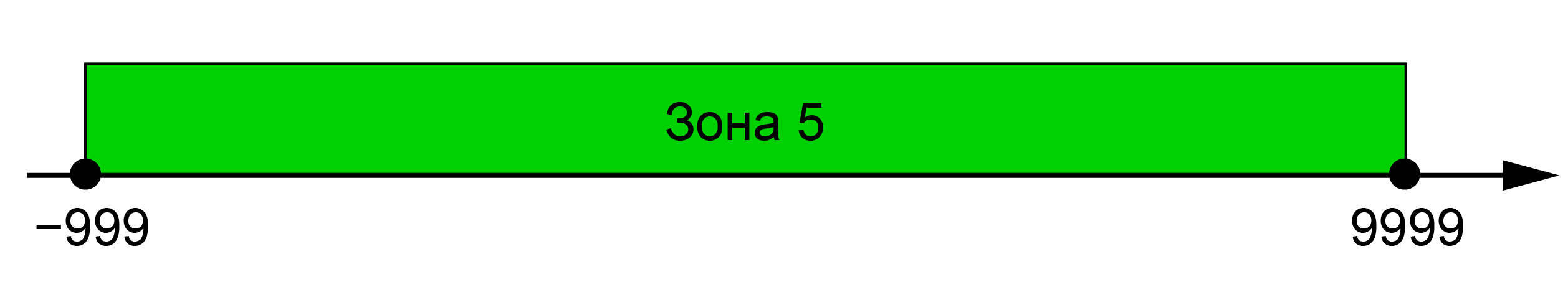

Пример использования режима встроенной логики с одной рабочей зоной
При изменении значения визуальные параметры вывода значения на дисплей не изменяются (например, Зона 5 – зеленый цвет индикатора, мигание выключено).
Изменение визуальных параметров при использовании одной рабочей зоны
Зона 5 соответствует диапазону значений [–999; 9999].
Пример встроенной логики для одной рабочей зоны

Индикатор | Встроенная логика | Зона 5
Цвет
0 – Зеленый,
1 – Красный,
2 – Желтый
4301
0x10CD
Чтение и запись
Enum 3
Мигание
0 – Выключено,
1 – Включено
4302
0x10CE
Чтение и запись
Enum 2
