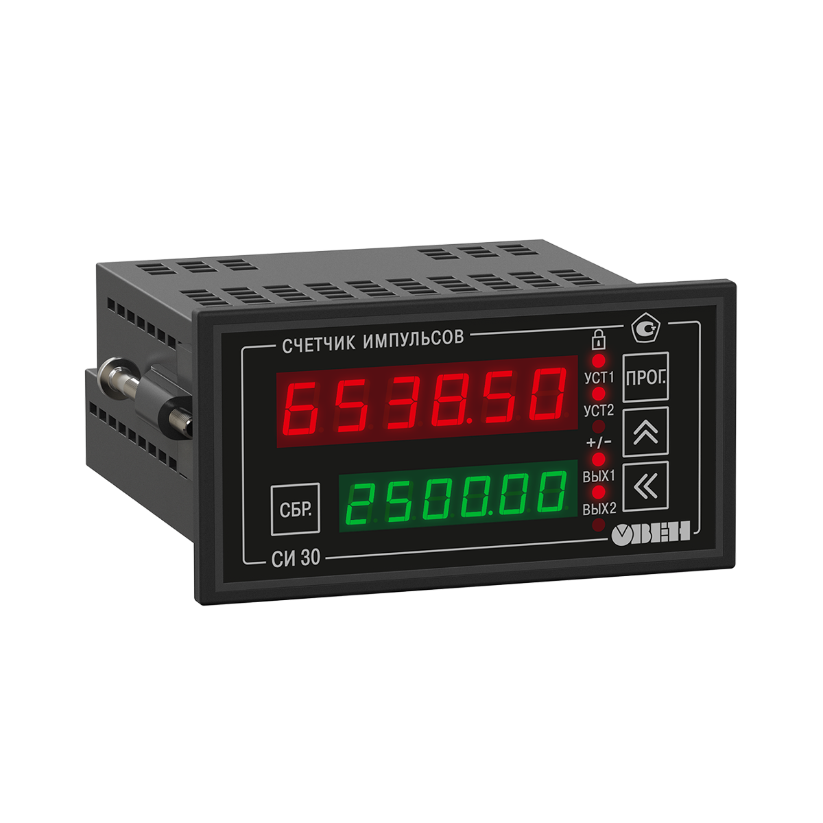

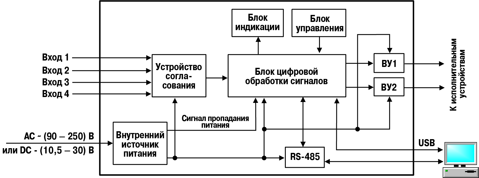

Настоящее Руководство по эксплуатации предназначено для ознакомления обслуживающего персонала с устройством, принципом действия, конструкцией, технической эксплуатацией и обслуживанием счетчика импульсов СИ30, в дальнейшем по тексту именуемого «прибор».

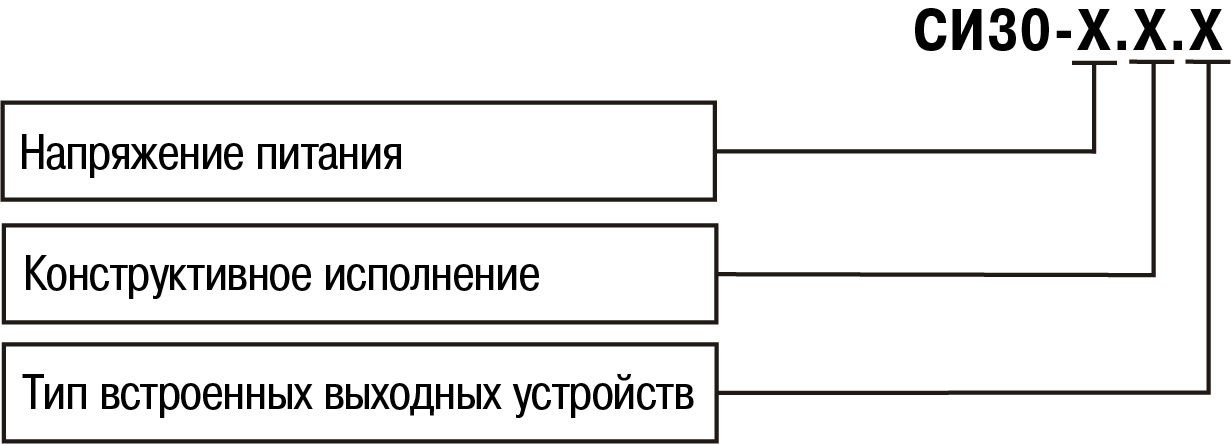

Прибор изготавливается в различных модификациях, указанных в коде полного условного обозначения.
![Graphic](/book_img/874/18836.png)
Напряжение питания:
220 – переменное от 90 до 250 В, частота 50 Гц;
24 – постоянное от 10,5 до 30 В.

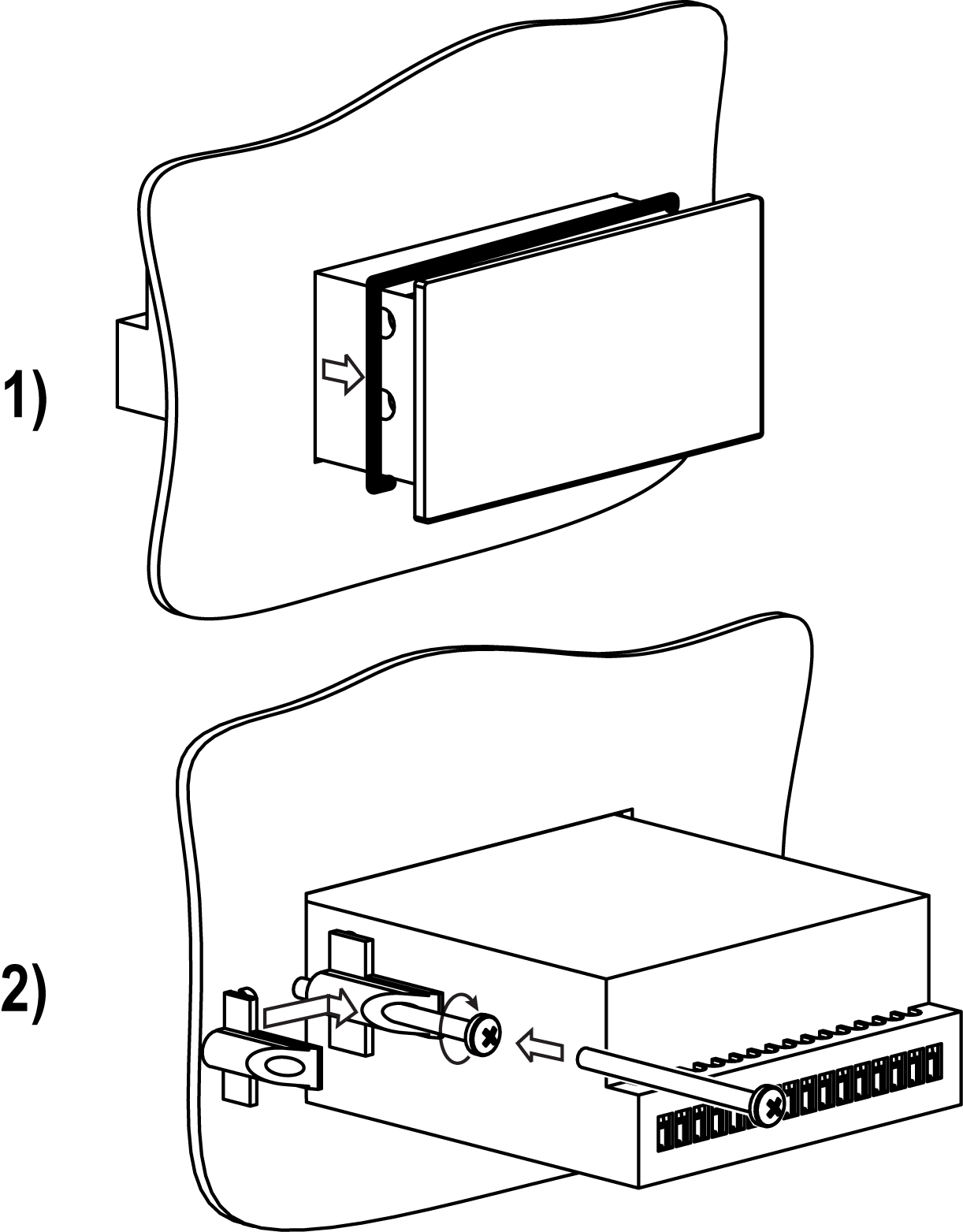

Конструктивное исполнение:

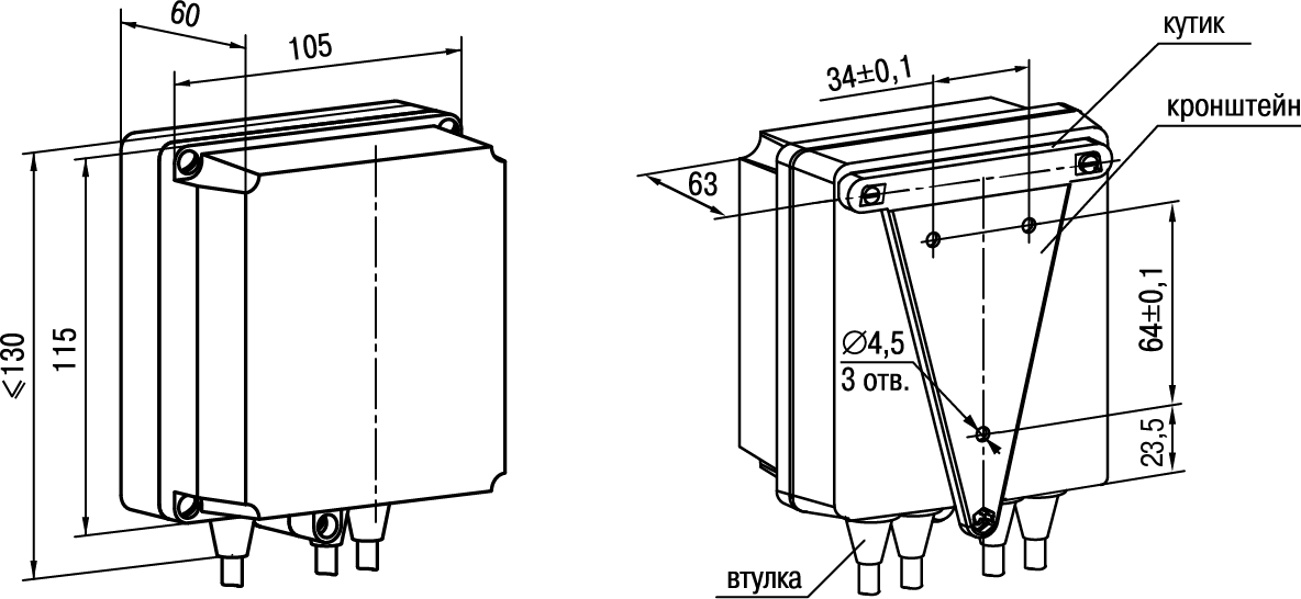

Н – корпус настенного крепления;

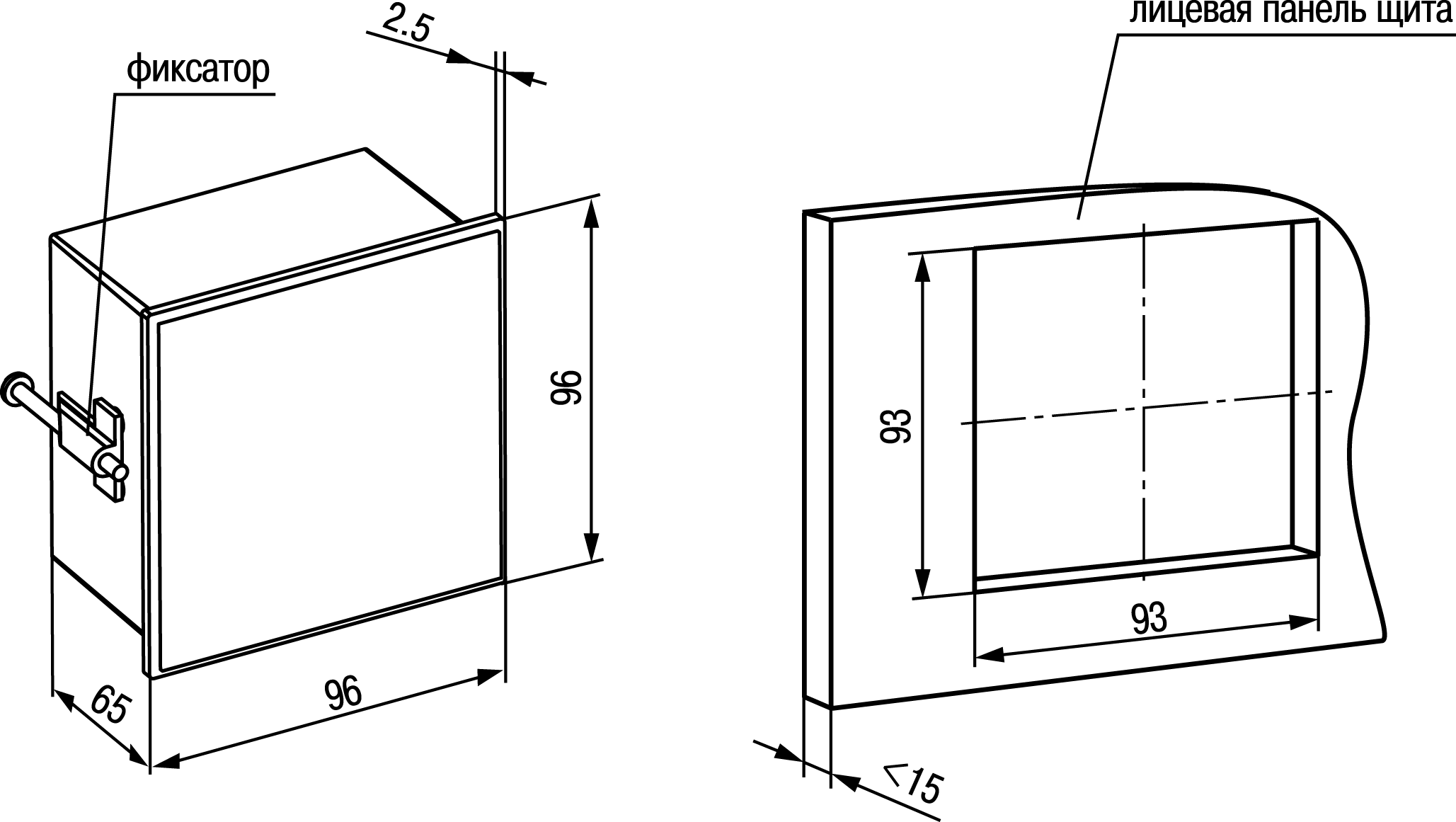

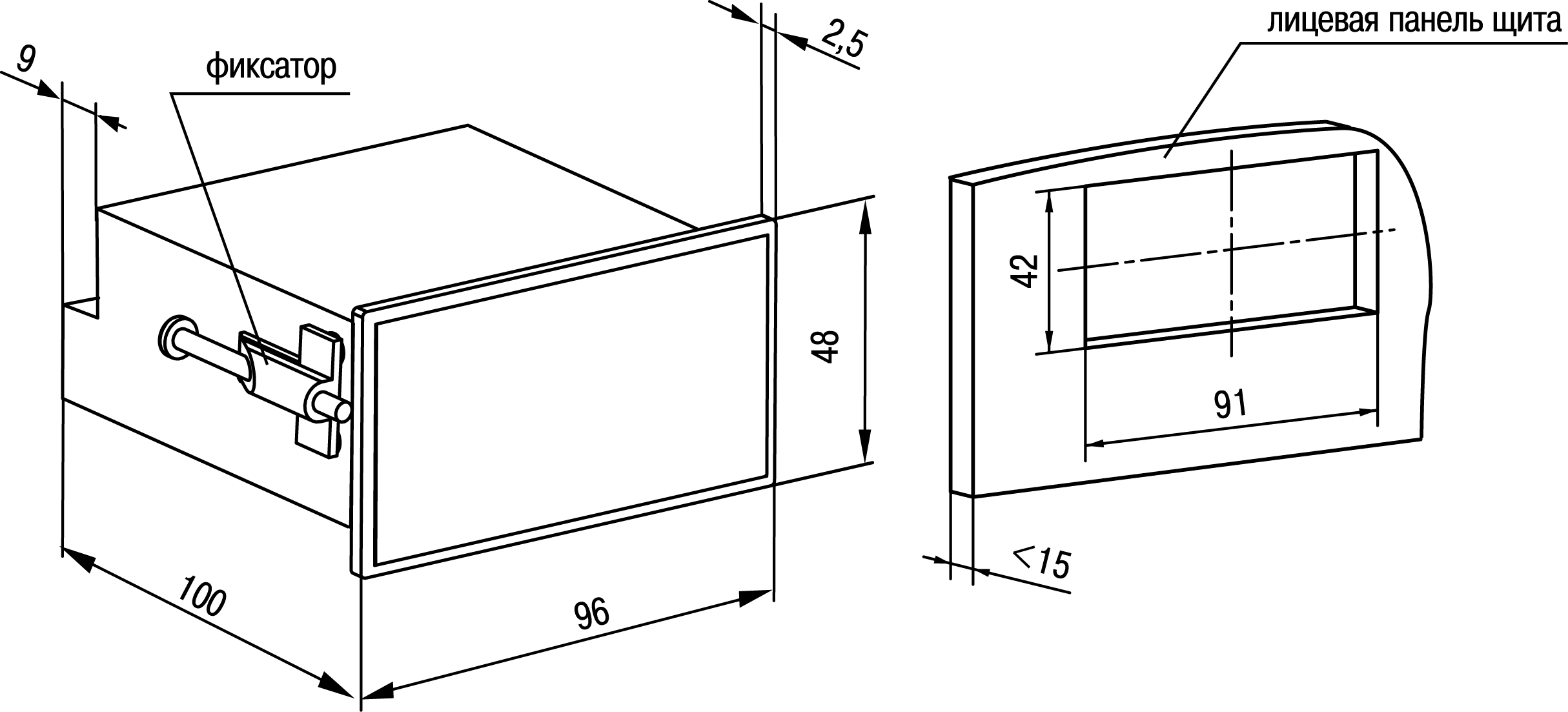

Щ1 – корпус щитового крепления (квадратная лицевая панель, 96х96 мм);
Щ2 – корпус щитового крепления (прямоугольная лицевая панель, 96х48 мм).

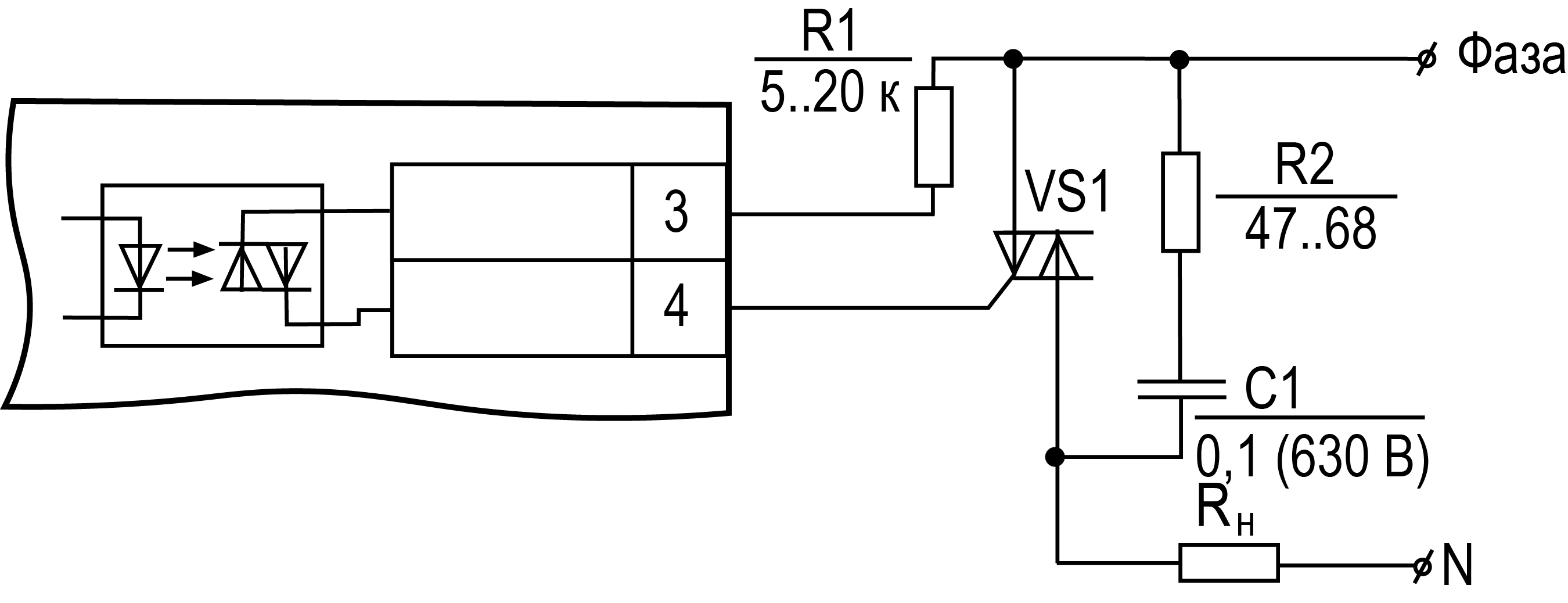

Тип встроенных выходных устройств:
- Р – контакты электромагнитного реле;
- К – оптопара транзисторная n-p-n-типа;

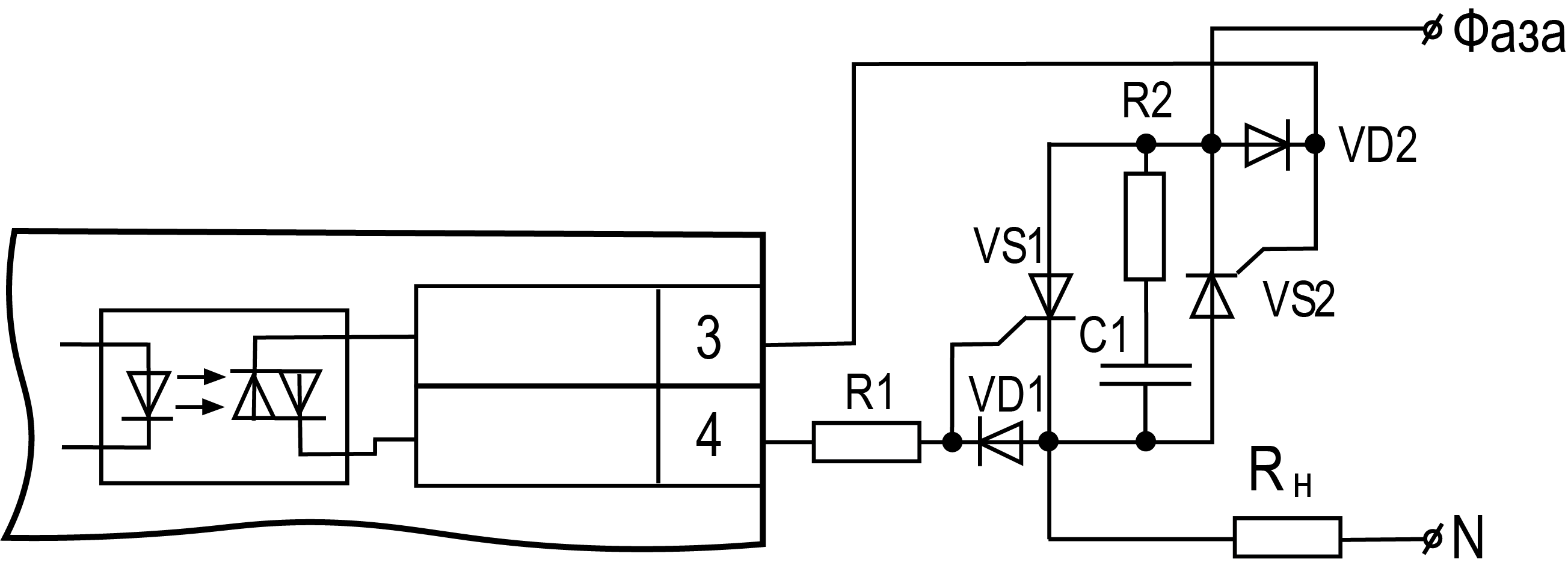

- С – оптопара симисторная.
Счетчик импульсов СИ30-220.Щ2.Р ТУ 4278-007-46526536-2010.
