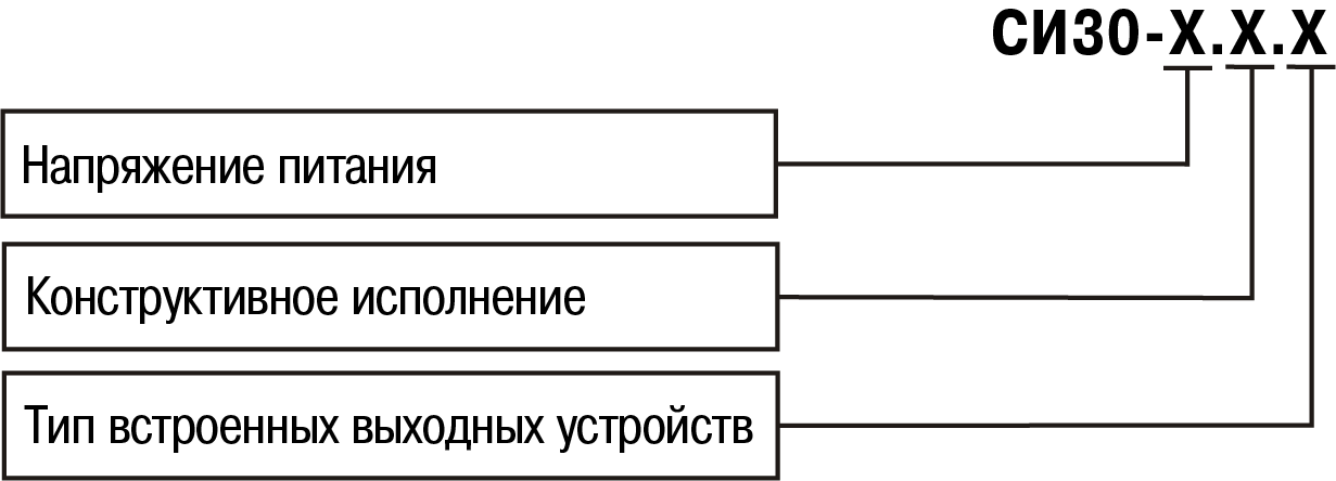

Прибор изготавливается в различных модификациях, указанных в коде полного условного обозначения.
Напряжение питания:
  • 220 – переменное от 90 до 250 В, частота 50 Гц;
  • 24 – постоянное от 10,5 до 30 В.
Конструктивное исполнение:
  • Н – корпус настенного крепления;
  • Щ1 – корпус щитового крепления (квадратная лицевая панель, 96х96 мм);
  • Щ2 – корпус щитового крепления (прямоугольная лицевая панель, 96х48 мм).
Тип встроенных выходных устройств:
  • Р – контакты электромагнитного реле;
  • К – оптопара транзисторная n-p-n-типа;
  • С – оптопара симисторная.
Счетчик импульсов СИ30-220.Щ2.Р ТУ 4278-007-46526536-2010.
