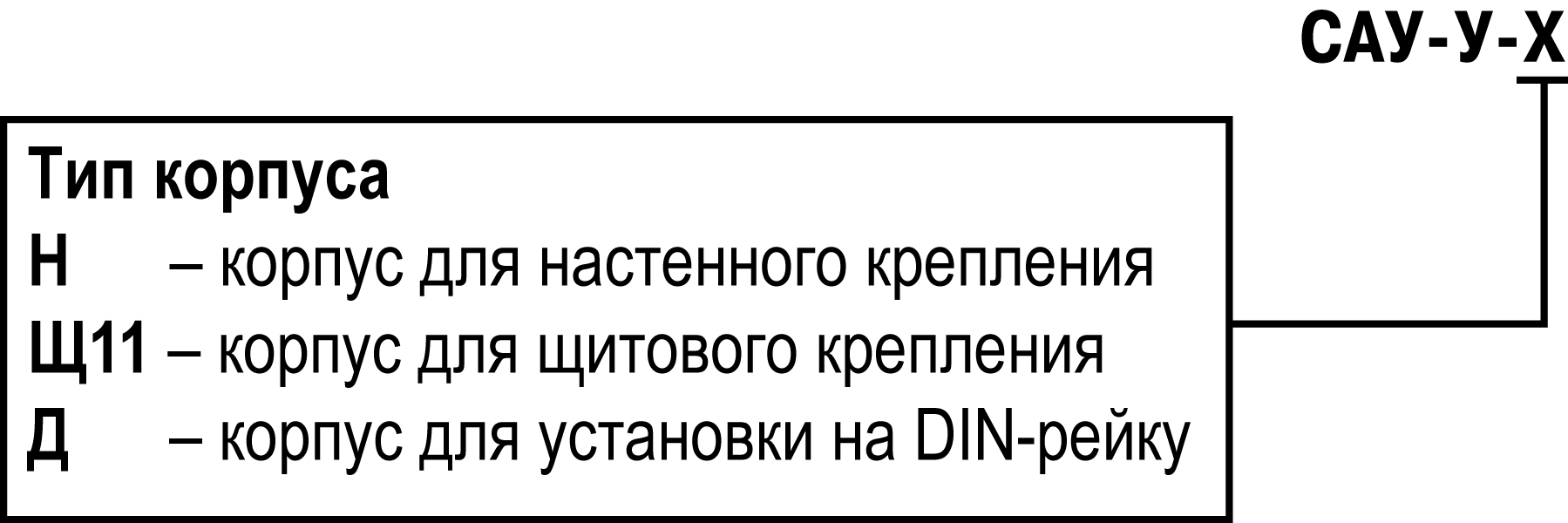

Пример полного названия прибора при заказе: САУ-У-Н
