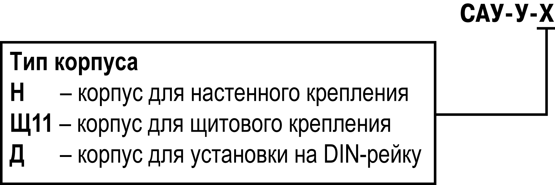

Пример полного названия прибора при заказе: САУ-У-Н

Габаритные размеры корпуса (степень защиты), мм:
  • настенный Н
(105 × 130 × 65) ± 1 мм (IP44)
  • щитовой Щ11
(96 × 96 × 46,5) ± 1 мм (IP54 со стороны лицевой панели)
  • DIN-реечный Д
(72 × 90 × 58) ± 1 мм (IP20)
