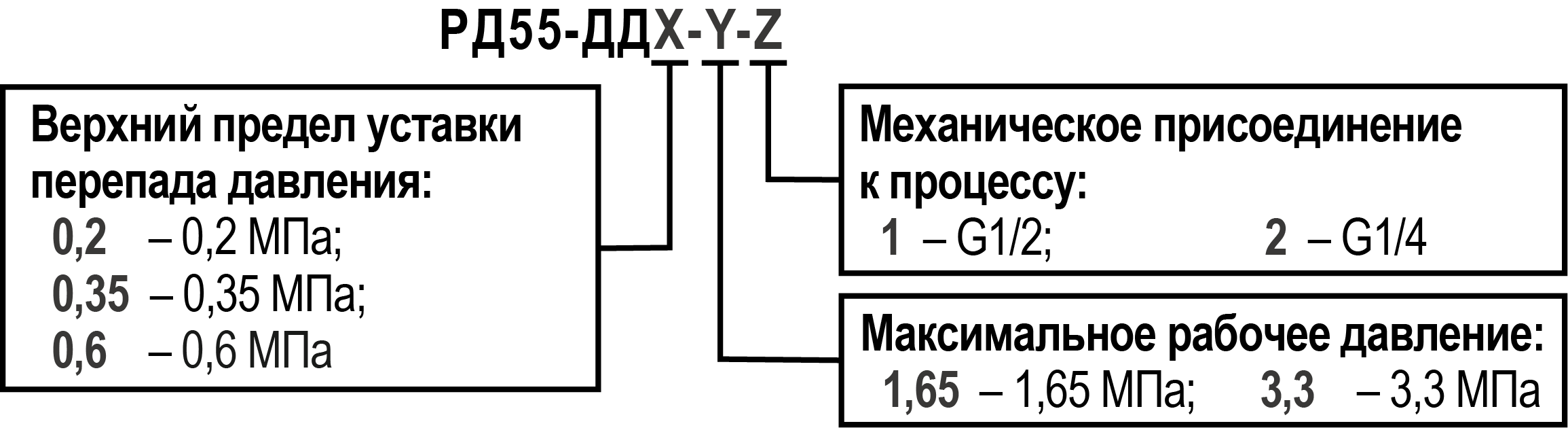

Структура и расшифровка условного обозначения прибора приведена ниже.
Подробная информация об исполнениях прибора представлена на официальном сайте компании: www.owen.ru.

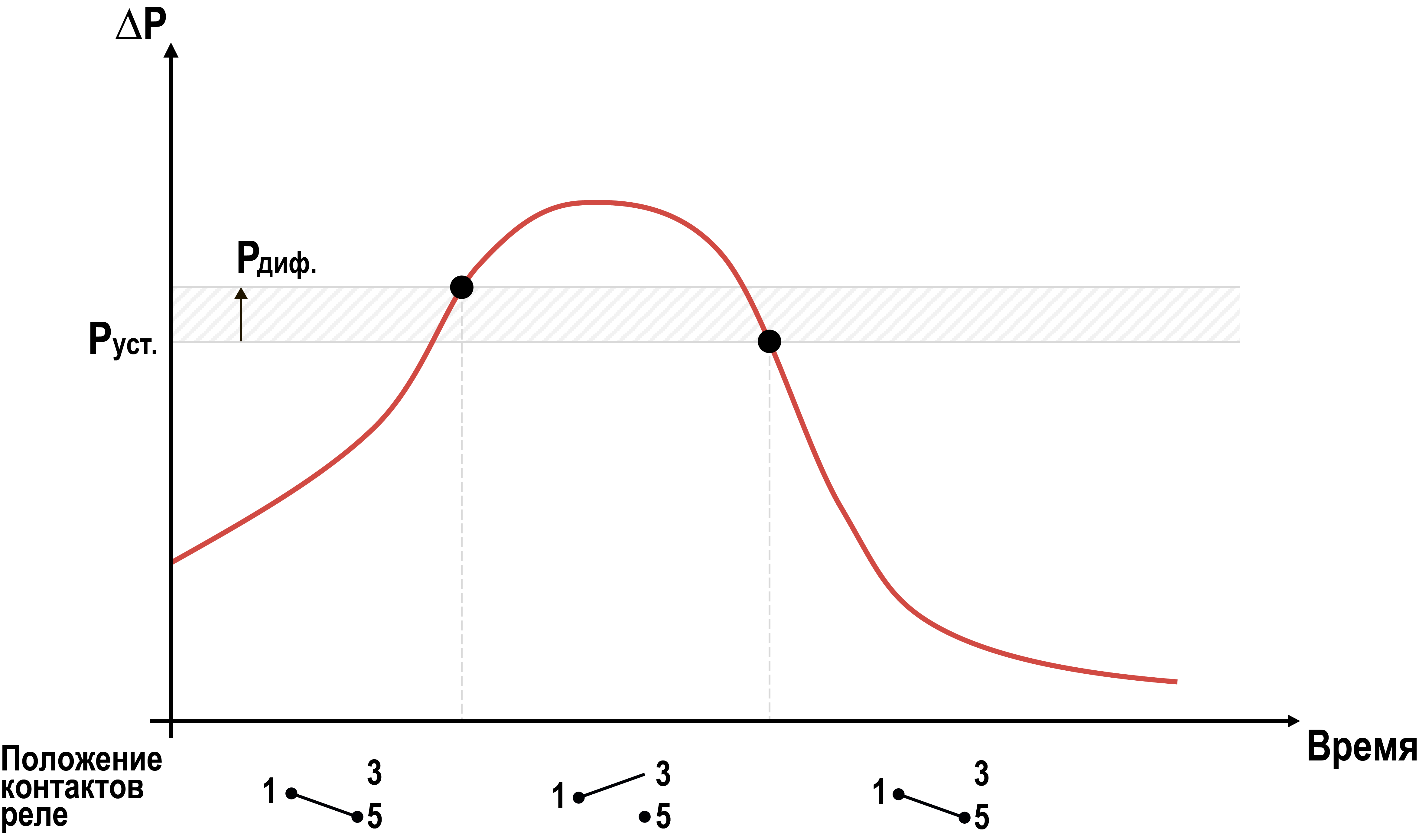

Принцип работы
Стандартная схема применения реле РД55-ДД: измерение разницы давлений в двух точках – перед насосом и после насоса.
Если разность давлений ΔР ниже значения Рустдиф., то реле находится в выключенном состоянии: контакты 1 и 5 замкнуты, а контакты 1 и 3 разомкнуты.
Если разность давлений ΔР выше значения Рустдиф., то происходит переключение однополюсного механического контакта: контакты 1 и 5 размыкаются, а контакты 1 и 3 замыкаются.
Если разность давлений ΔР становится ниже значения Руст, то реле возвращается в выключенное состояние: контакты 1 и 5 должны быть замкнуты, а контакты 1 и 3 – разомкнуты.
Диаграмма срабатывания реле

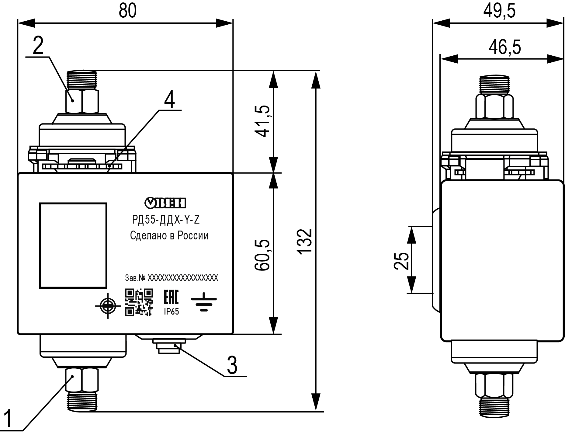

Габаритные и присоединительные размеры прибора приведены на рисунке.
1 – штуцер высокого давления; 2 – штуцер низкого давления; 3 – кабельный ввод; 4 – механизм задания уставки

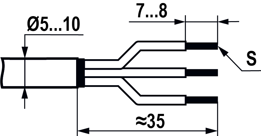

Для подключения линии связи следует использовать кабель круглого сечения с внешним диаметром от 5 до 10 мм и площадью сечения проводов S от 0,75 до 1,5 мм2.
Подготовка кабеля к монтажу (см. рисунок):
  2. Зачистить концы проводов на длине от 7 до 8 мм.
  3. Концы проводов залудить или использовать кабельный наконечник.
Кабель в комплект поставки не входит.
Подготовка кабеля
