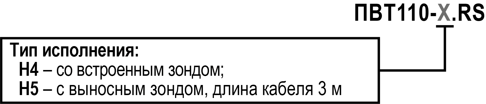

Прибор изготавливается в двух модификациях настенного исполнения, указанных в коде полного условного обозначения.

Конструкция
Габаритные размеры:
• исполнение Н4
109,4 × 184 × 55 мм
• исполнение Н5, без выносного зонда
109,4 × 104,5 × 55 мм

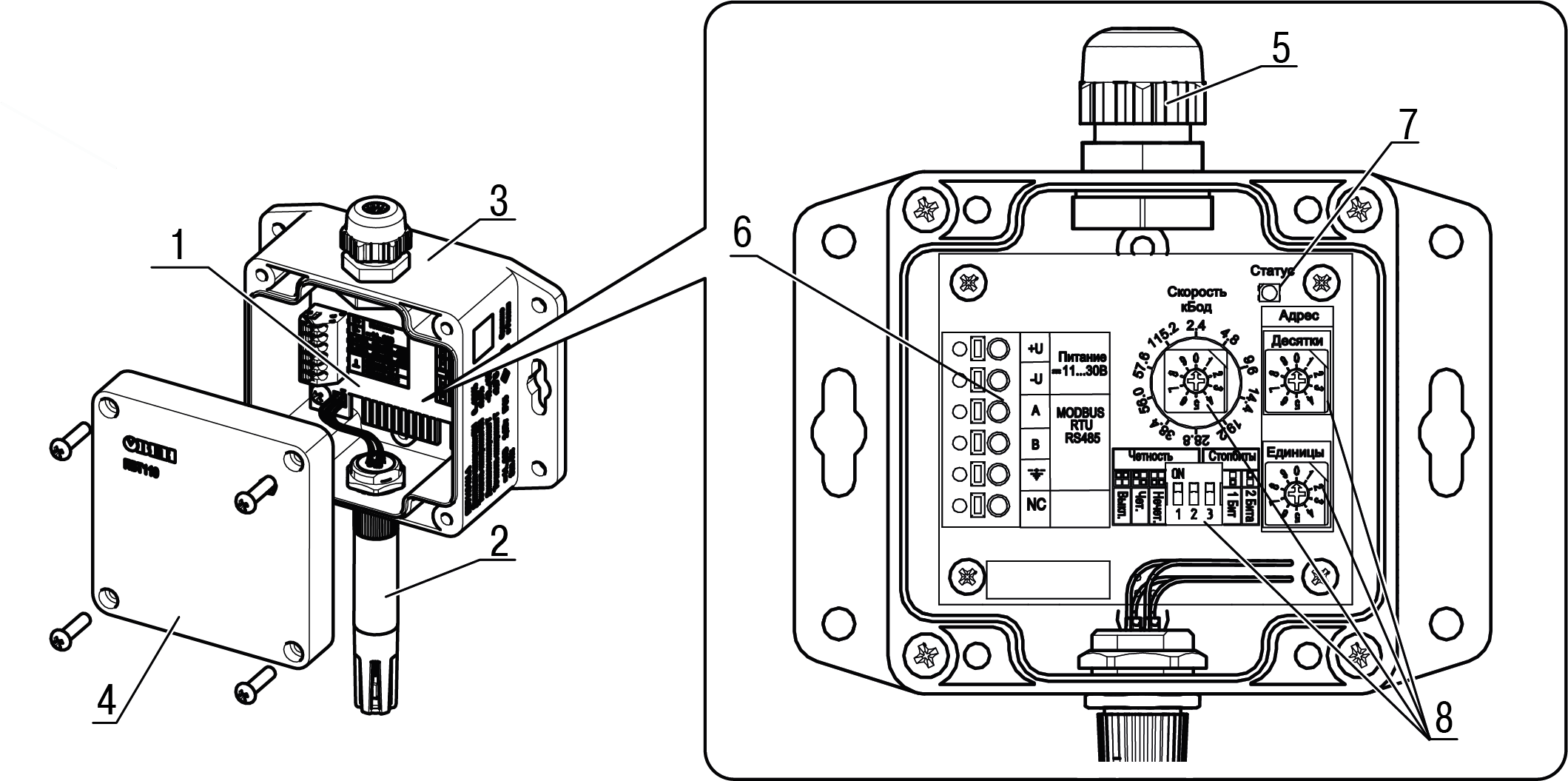

Прибор состоит из электронного блока и измерительного зонда, см. рисунок. Электронный блок прибора выполнен в пластмассовом влагозащищенном корпусе. Корпус электронного блока имеет съемную крышку. Зонд состоит из защитного цилиндрического корпуса и чувствительного емкостного элемента. Чувствительный емкостной элемент имеет съемный колпачок с фильтром для защиты. В зависимости от исполнения прибора зонд крепится к электронному блоку непосредственно или посредством удлинительного кабеля.
Зонд является сменным элементом, и его можно заменить на новый в случае необходимости. После замены зонда потребуется повторная поверка прибора.
Внешние линии связи прибора подключаются через кабельный ввод к безвинтовой клеммной колодке внутри корпуса прибора.
Внутри корпуса также расположены:
  • переключатели для настройки прибора,
  • светодиод для диагностики состояния прибора.
Конструкция прибора
1 – электронный блок; 2 – зонд; 3 – корпус; 4 – крышка; 5 – кабельный ввод; 6 – клеммная колодка; 7 – светодиод; 8 – переключатели

Настройка
Настройка сетевых параметров прибора выполняется вручную с помощью переключателей. Переключатели расположены внутри электронного блока прибора.
Настройка заключается в установке следующих параметров:
  • скорость обмена (по умолчанию, 9,6 кбод);
  • сетевой адрес (по умолчанию, 16);
  • контроль четность (по умолчанию, отсутствует);
  • количество стоп-бит (по умолчанию, 1 бит).
Для настройки следует:
  1. Открутить 4 винта и снять верхнюю крышку прибора.
  2. Установить переключатели в нужное положение, следуя надписям на плате прибора.
  3. Установить верхнюю крышку на место. Завернуть винты до упора.

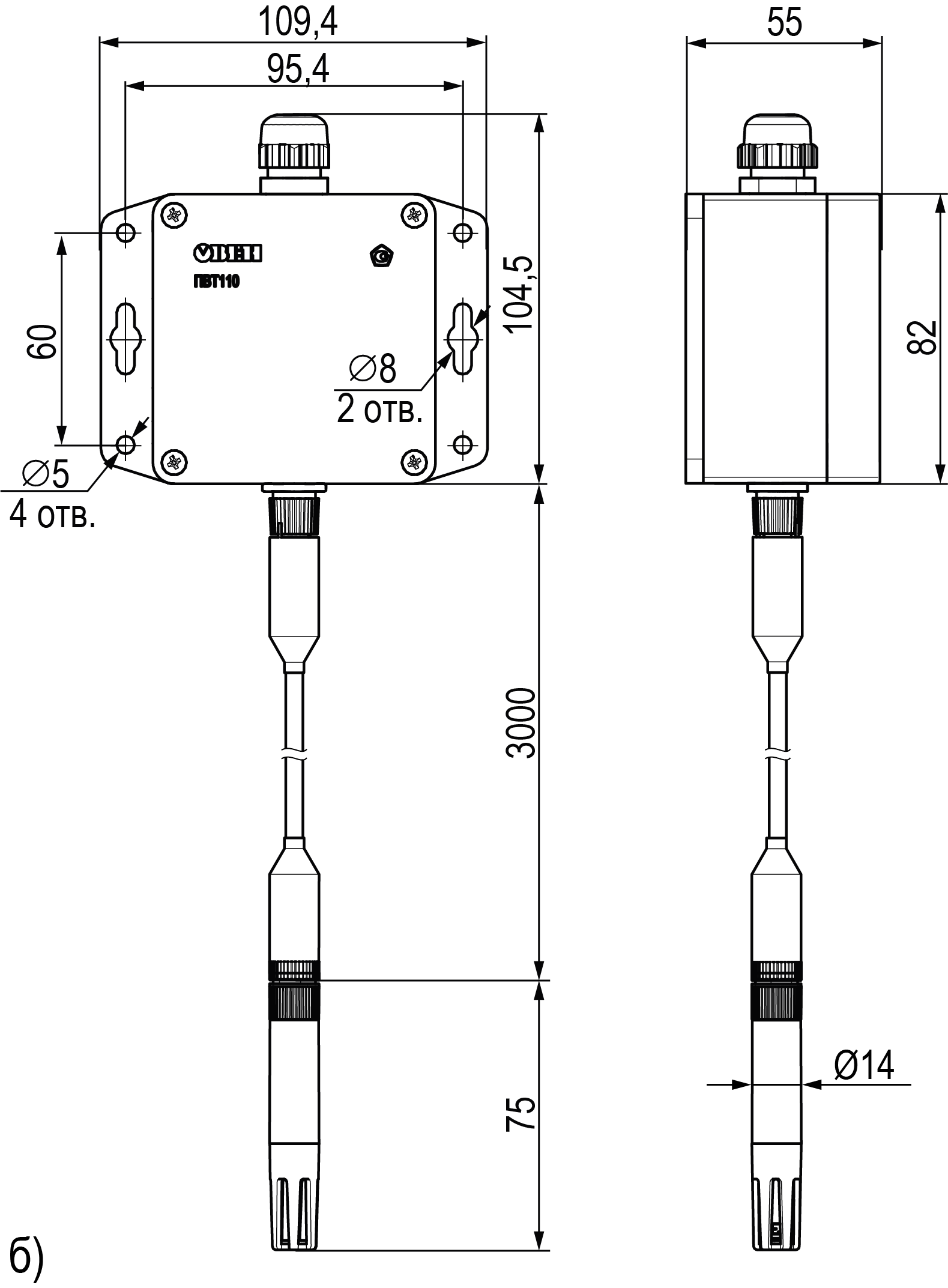

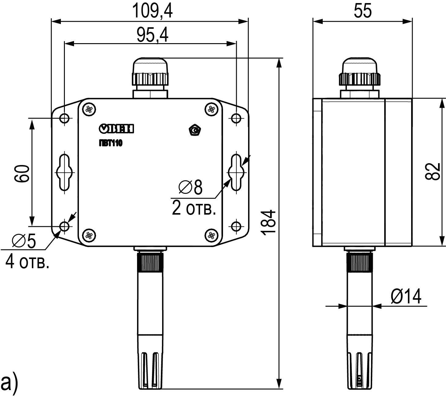

Обе модификации прибора предназначены для монтажа на стену или панель.
Габаритные и установочные размеры приведены на рисунке.
GraphicGraphic
Габаритные и установочные размеры прибора исполнения Н4 (а) и исполнения Н5 (б)

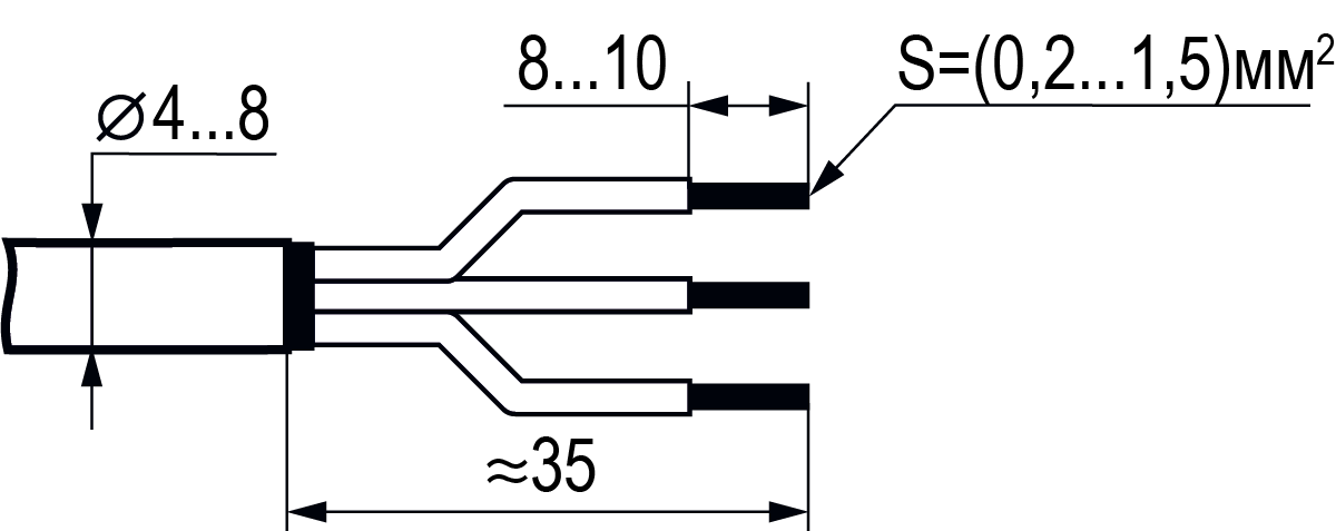

Внешние связи следует монтировать кабелем круглого сечения с внешним диаметром от 4 до 8 мм и площадью сечения проводов от 0,2 до 1,5 мм2. Длина кабеля не должна превышать 1200 м.
Подготовка кабеля к монтажу (см. рисунок ):
  1. Разделать кабель, сняв внешнюю изоляцию на длине 35 мм.
  2. Зачистить концы проводов на длине 8-9 мм.
  3. Концы проводов залудить или использовать кабельный наконечник.

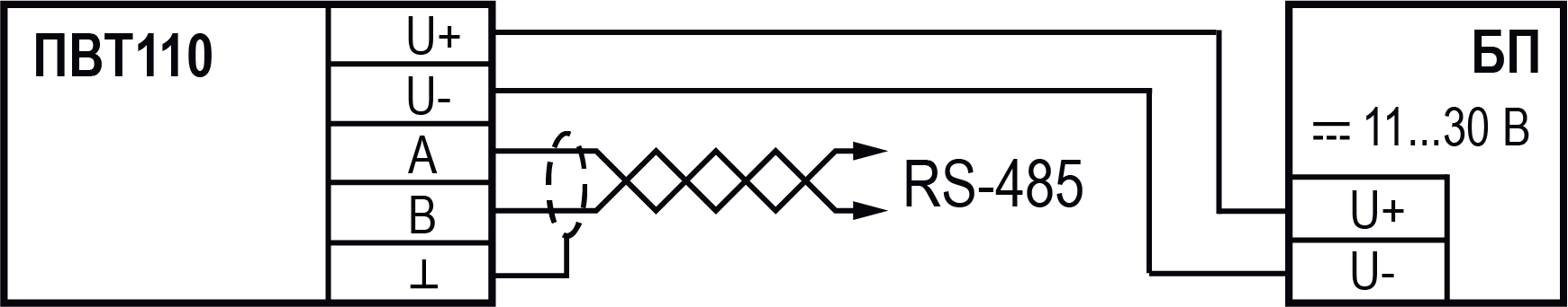

Схема подключения прибора приведена на рисунке.
Во время подключения источника питания требуется соблюдать полярность!
Неправильное подключение может привести к порче оборудования.
