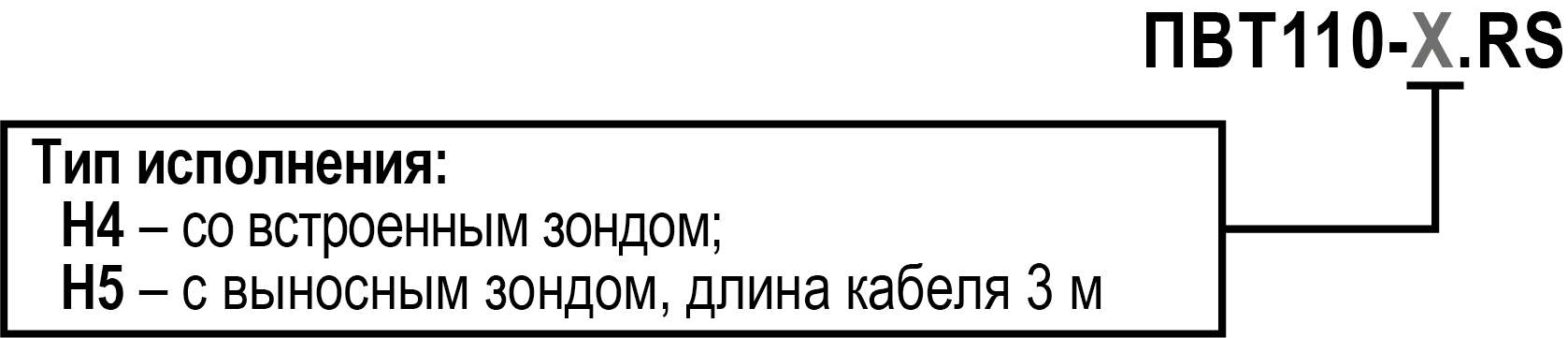

Прибор изготавливается в различных модификациях, указанных в коде полного условного обозначения.

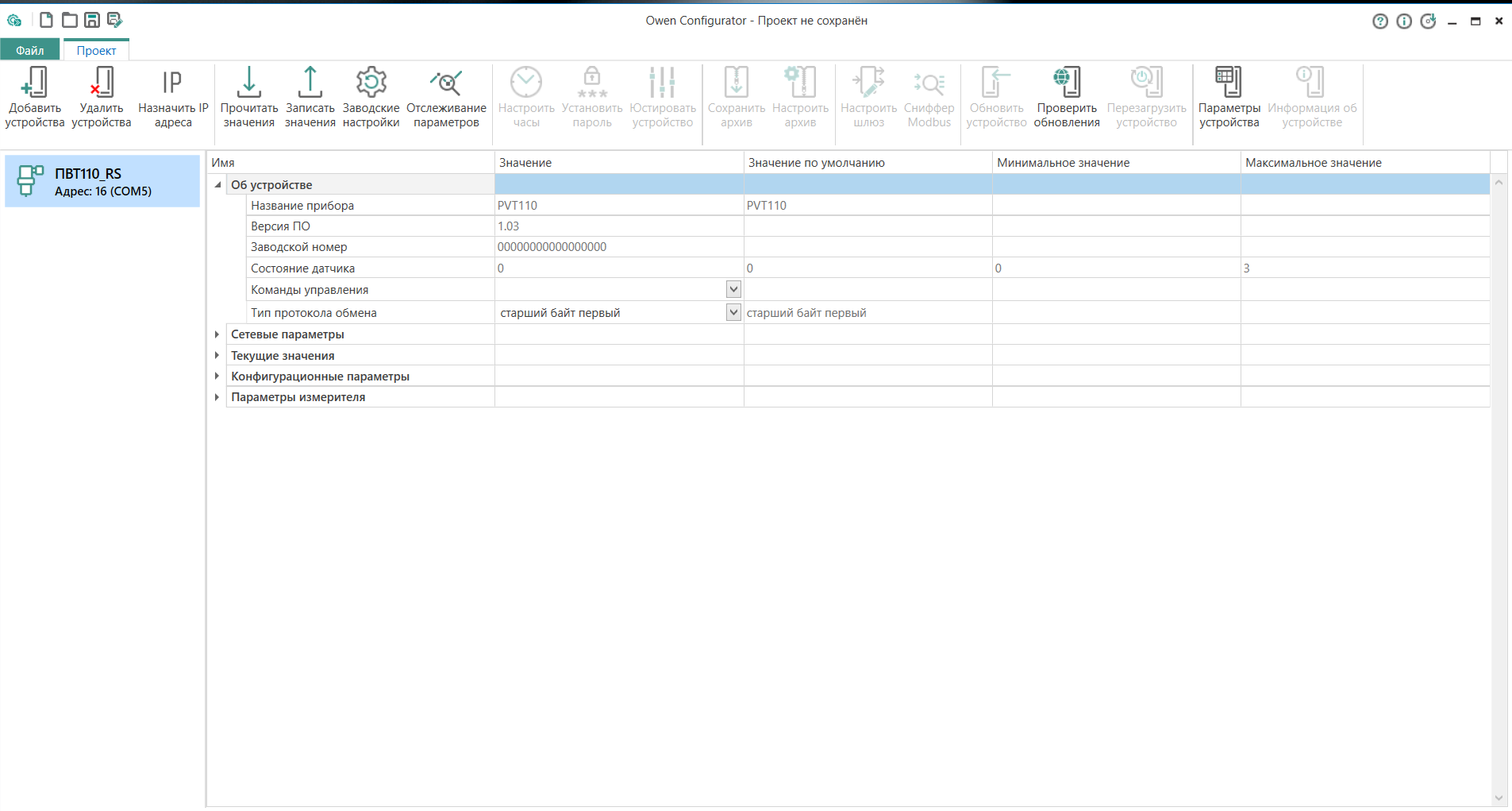

Настройку параметров, опрос и хранение данных с подключенного прибора можно производить при помощи:
а также любого ПО, работающего по протоколу Modbus RTU.

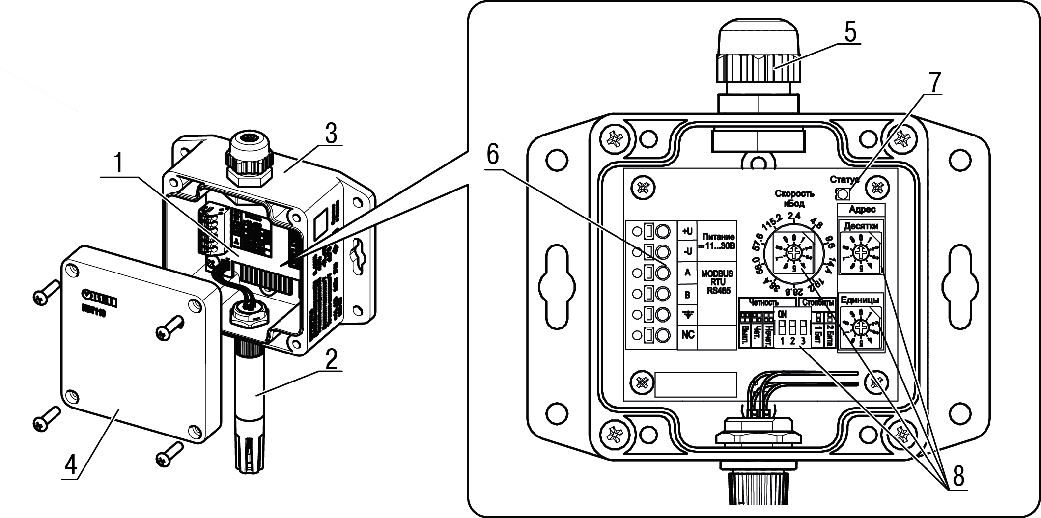

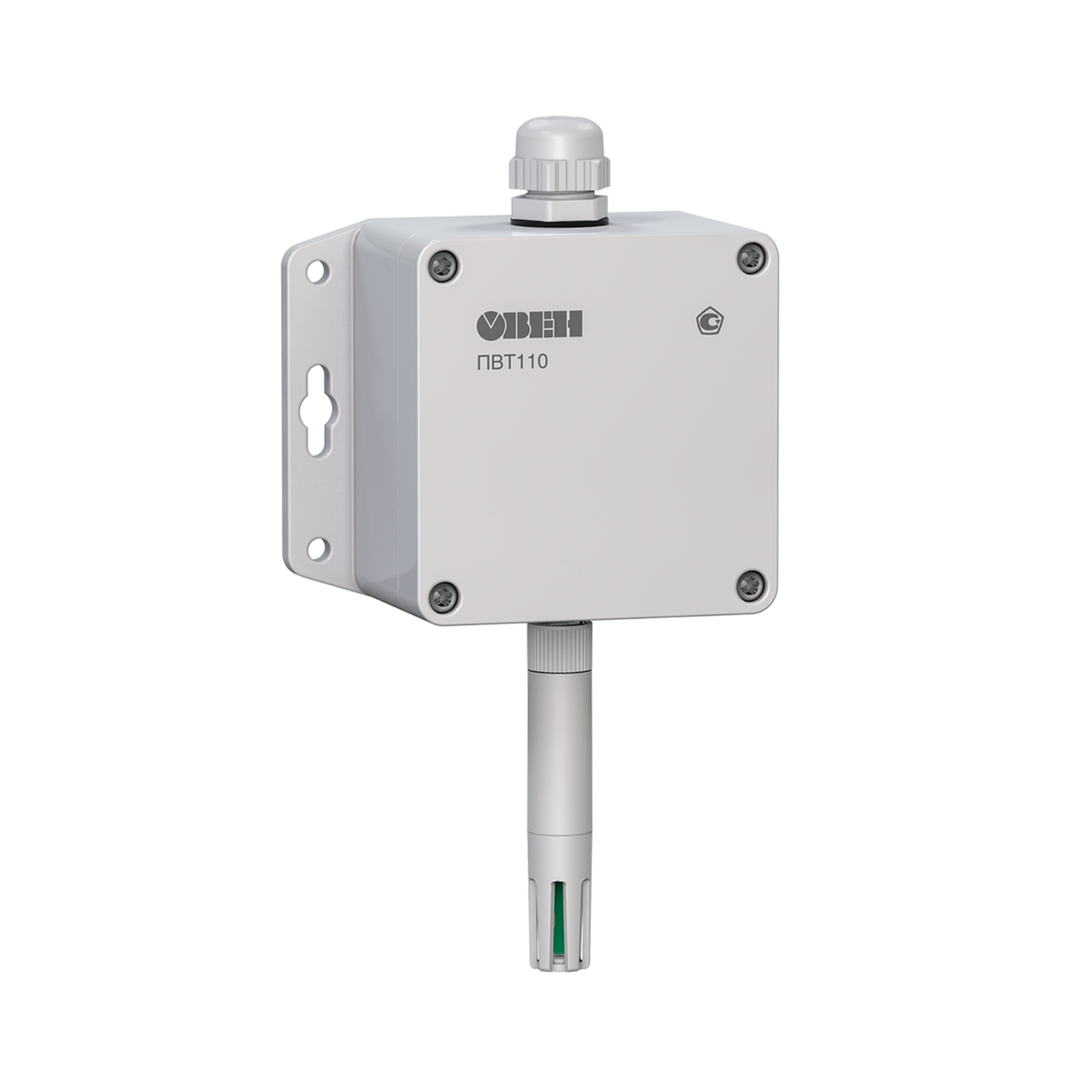

Прибор состоит из электронного блока и измерительного зонда, см. рисунок.
Конструкция прибора
1 – электронный блок; 2 – зонд; 3 – корпус; 4 – крышка; 5 – кабельный ввод; 6 – клеммная колодка;
7 – светодиод; 8 – переключатели
Электронный блок прибора выполнен в пластмассовом влагозащищенном корпусе. Корпус электронного блока имеет съемную крышку. Зонд состоит из защитного цилиндрического корпуса и чувствительного емкостного элемента. Также зонд имеет съемный колпачок с фильтром для защиты. В зависимости от исполнения прибора зонд крепится к электронному блоку непосредственно или посредством удлинительного кабеля.
Зонд является сменным элементом, и его можно заменить на новый в случае необходимости. После замены зонда потребуется повторная поверка прибора.
Внешние линии связи прибора подключаются через кабельный ввод к безвинтовой клеммной колодке внутри корпуса прибора.
Внутри корпуса также расположены:
  • переключатели для настройки прибора,
  • светодиод для диагностики состояния прибора.

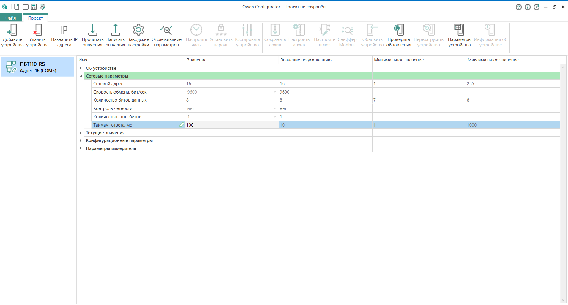

Настройка

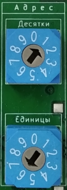

Настройка сетевых параметров прибора выполняется вручную с помощью переключателей, расположенных на плате электронного блока.
Для доступа к переключателям необходимо открутить четыре винта крепления крышки и снять её (см. рисунок ).
С помощью переключателей можно настроить следующие параметры:
  • скорость обмена (по умолчанию, 9,6 кбод). Для выбора требуемой скорости необходимо совместить указатель стрелки на поворотном переключателе со значением, указанным на плате;
  • сетевой адрес (по умолчанию, 16). Значение адреса задаётся двумя переключателями. На верхнем выставляются десятки адреса, на нижнем – единицы. Таким образом можно выставить адрес от 00 до 99;
  • контроль четности (по умолчанию, отсутствует). Настраивается переключателями 1 и 2.
    Положение переключателей приведено в таблице:
    Контроль чётности
    Перекл. 1
    Перекл. 2
    Выключено
    Выкл.
    Выкл.
    Четно
    Выкл.
    Вкл.
    Нечетно
    Вкл.
    Вкл.
    Нижнее положение переключателя – выкл., верхнее положение – вкл.
  • количество стоп-бит (по умолчанию – 1 бит). Настраивается переключателем 3.
    Положение переключателя приведено в таблице:
    Количество стоп-бит
    Перекл. 3
    1 бит
    Вкл.
    2 бита
    Выкл.

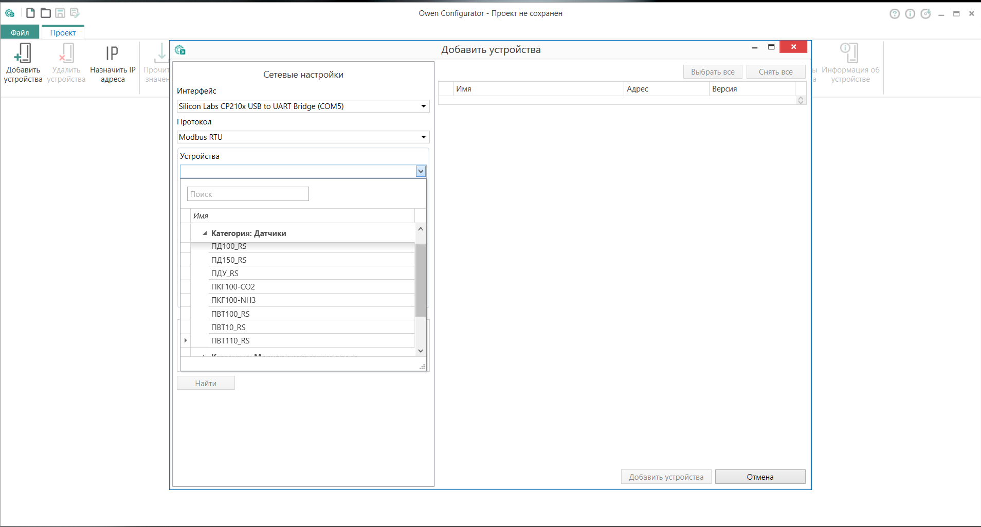

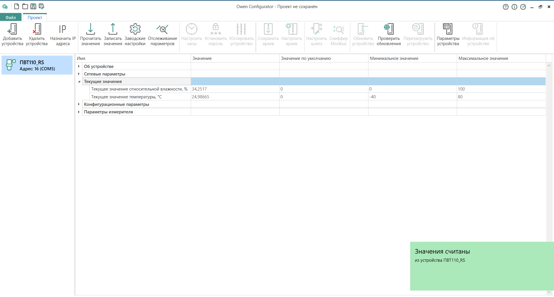

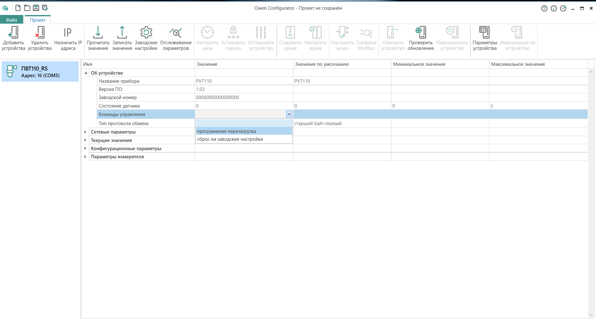

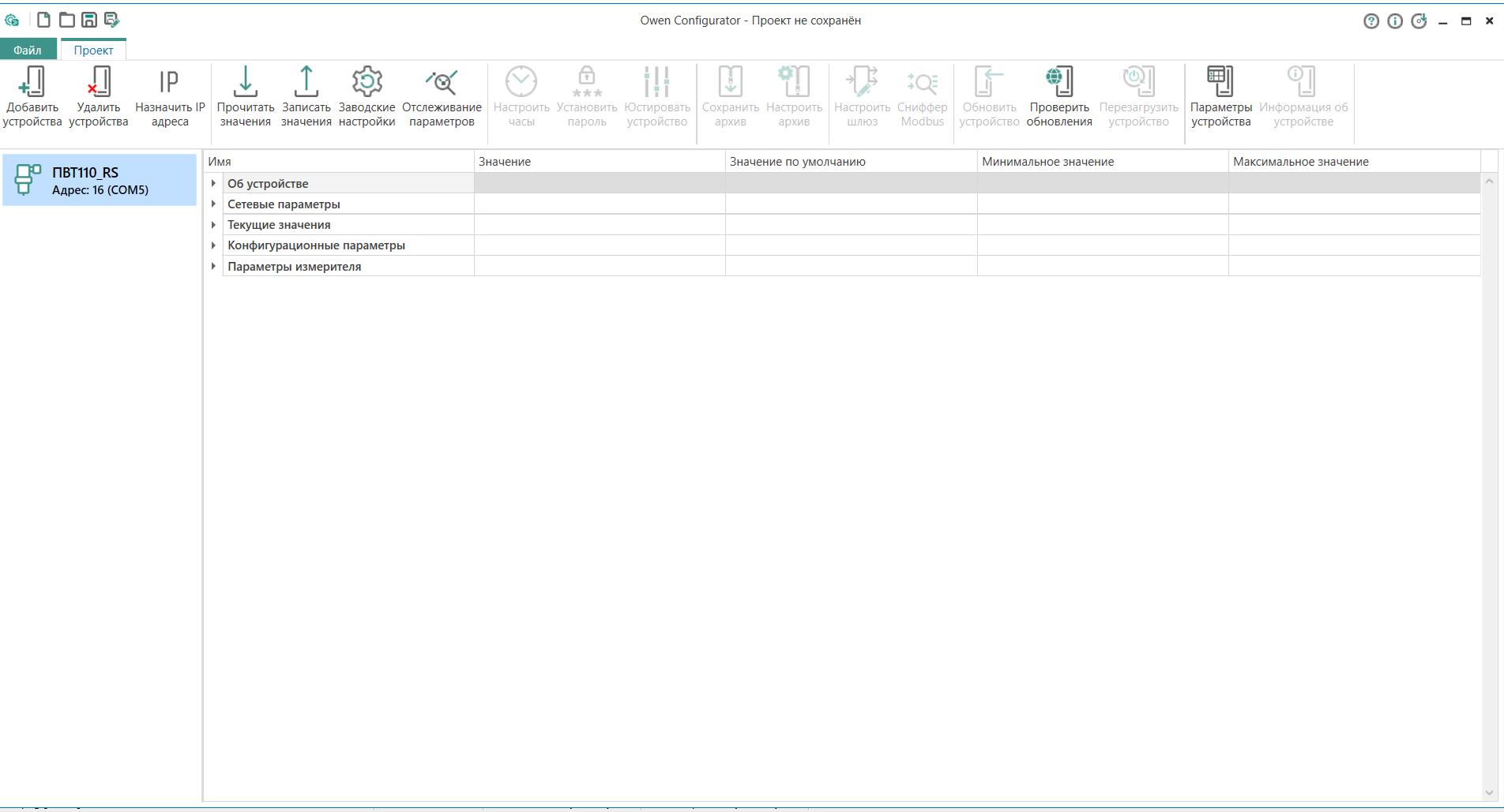

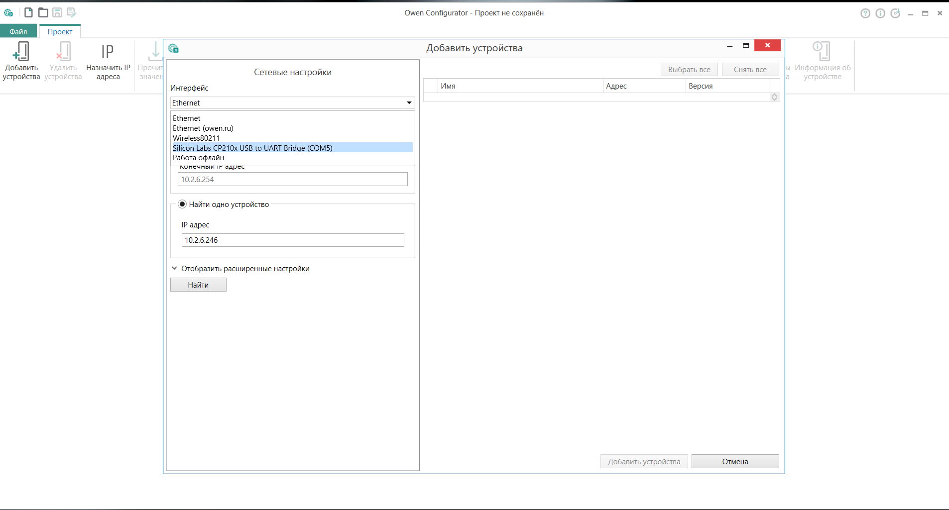

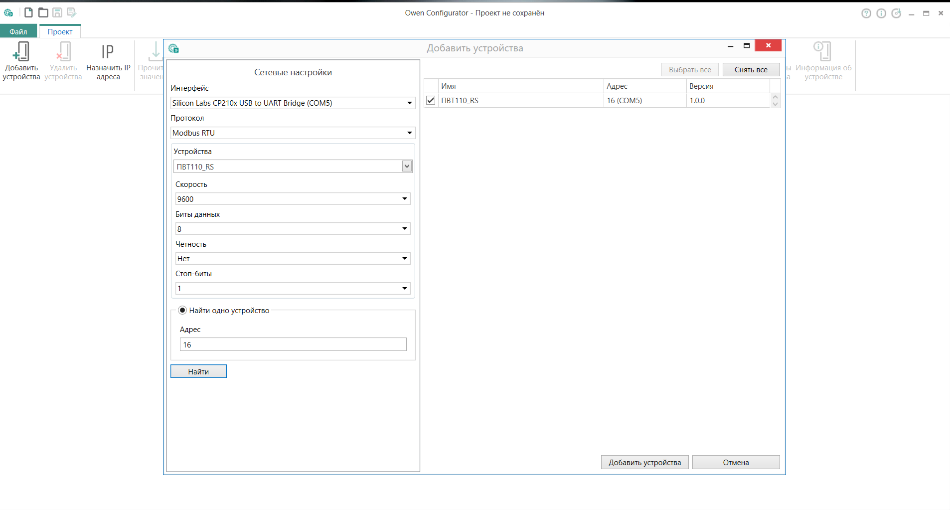

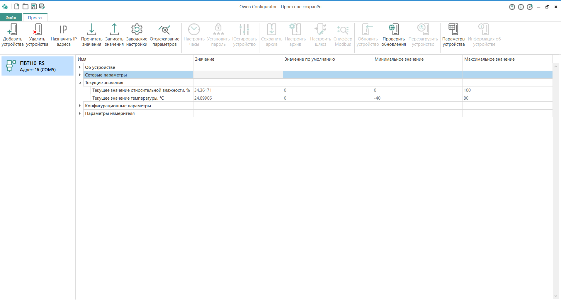

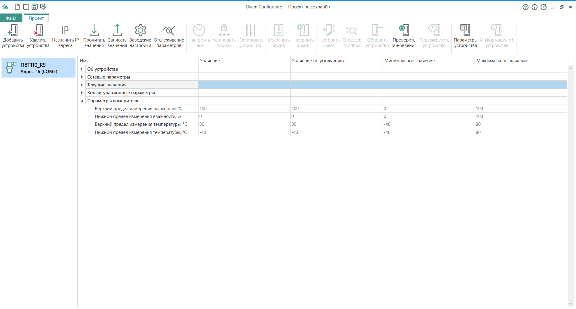

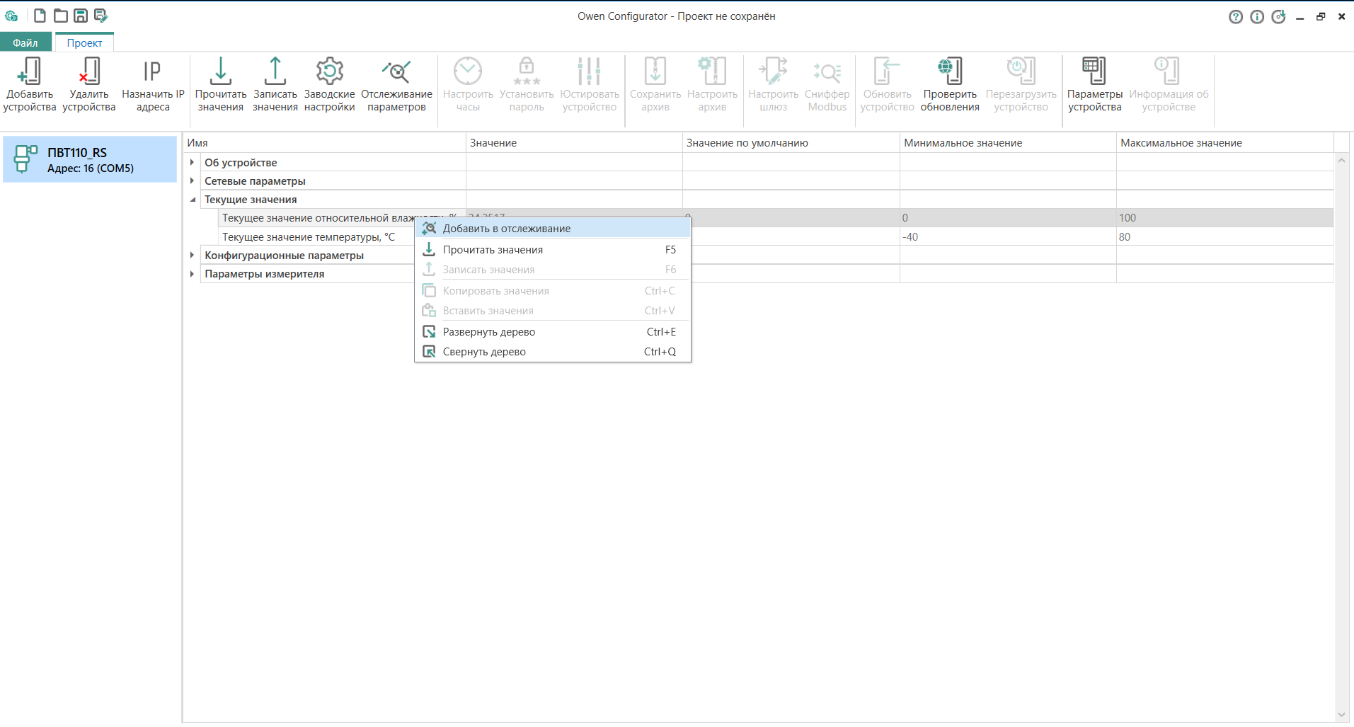

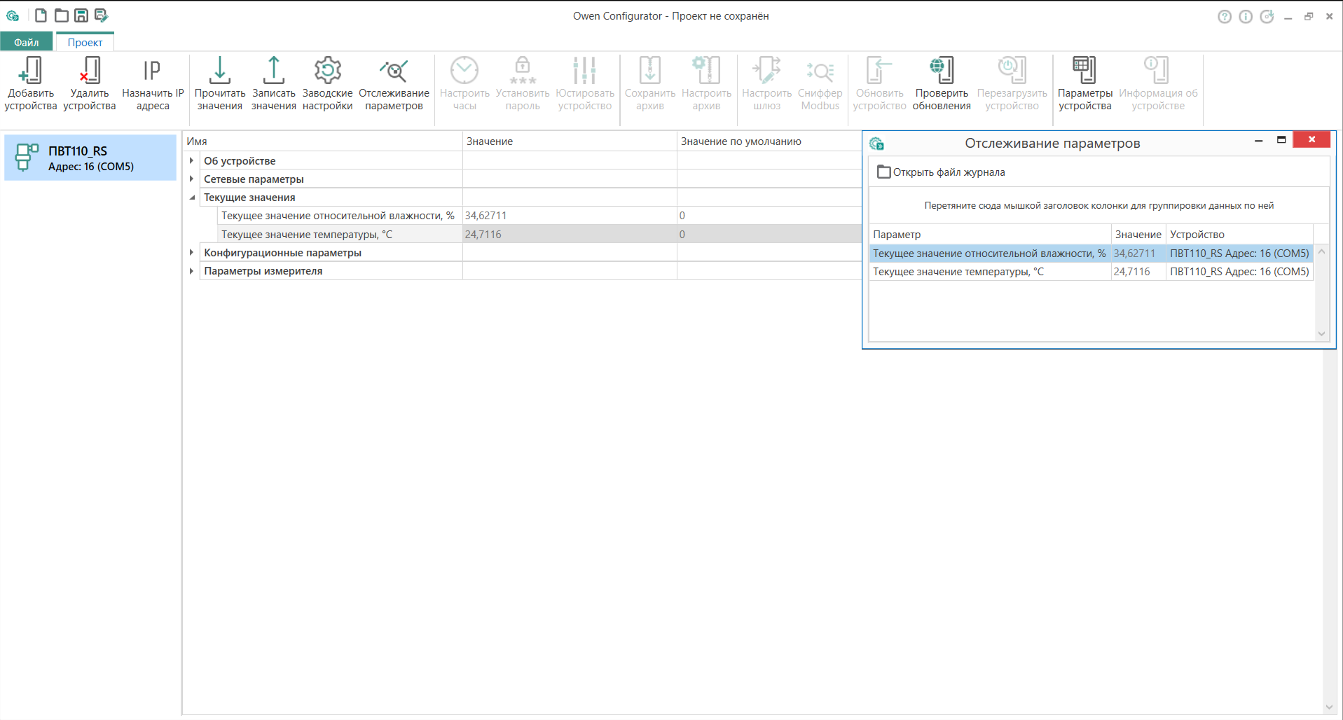

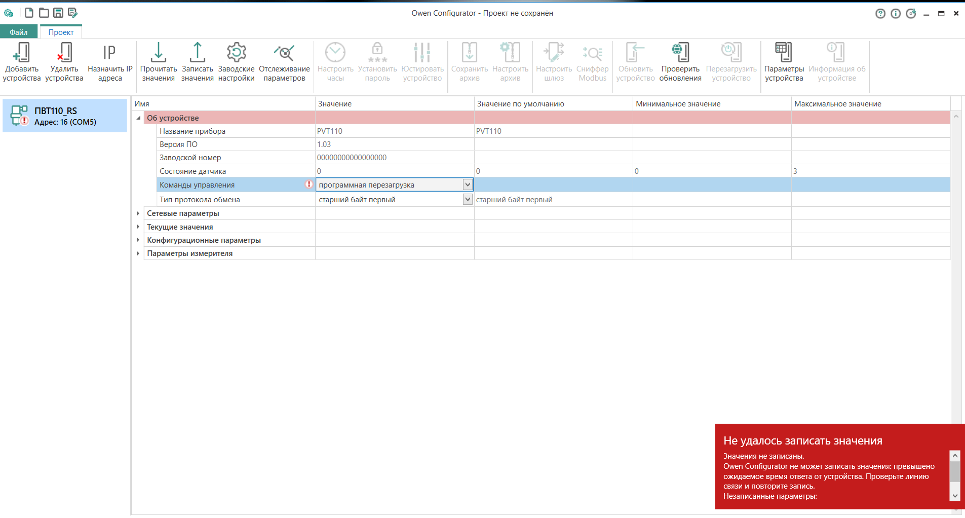

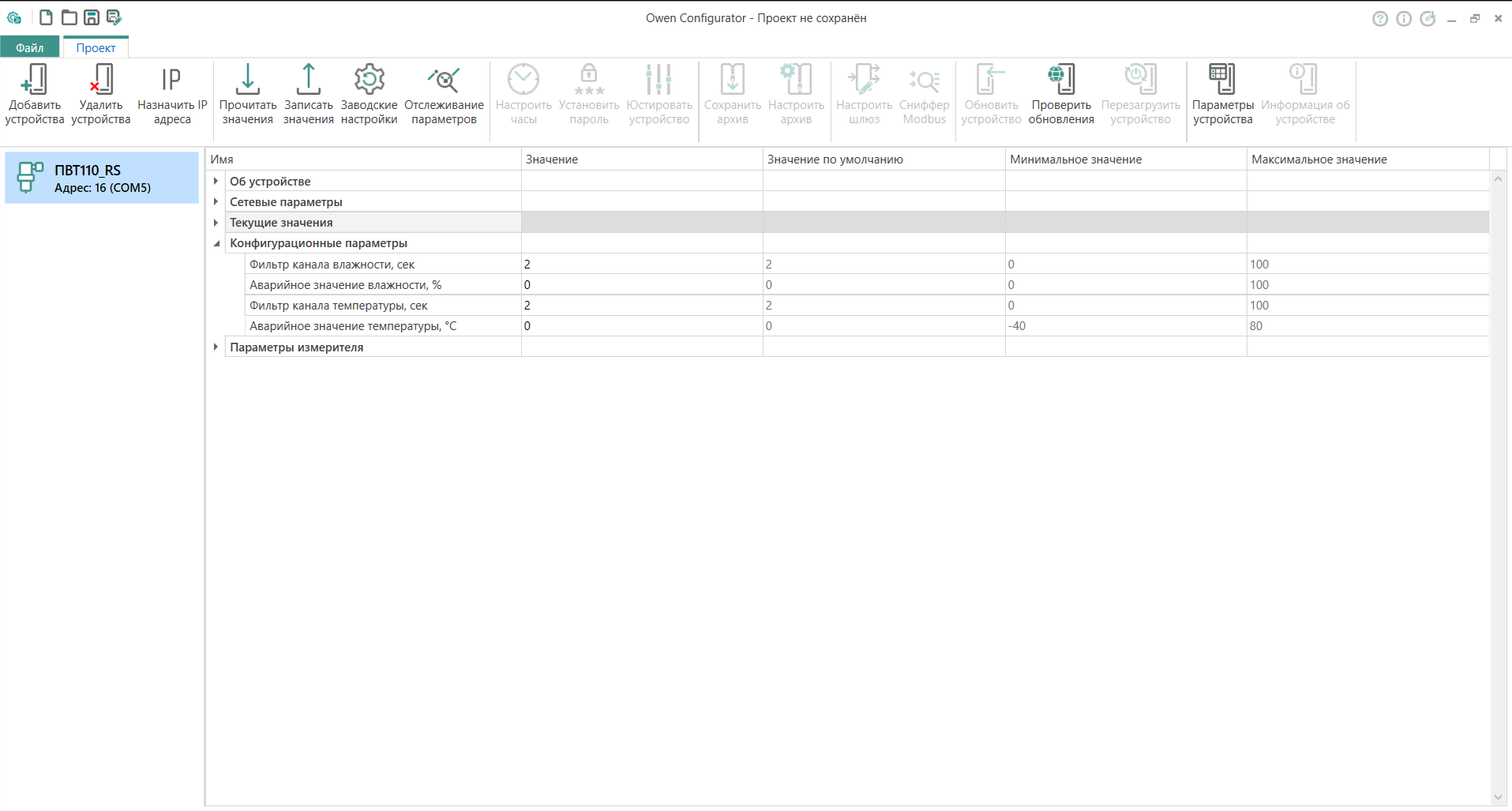

Настройка остальных параметров прибора осуществляется программными средствами, например, с помощью ОВЕН Конфигуратор (см. Приложение Б ) или Owen OPC Server.

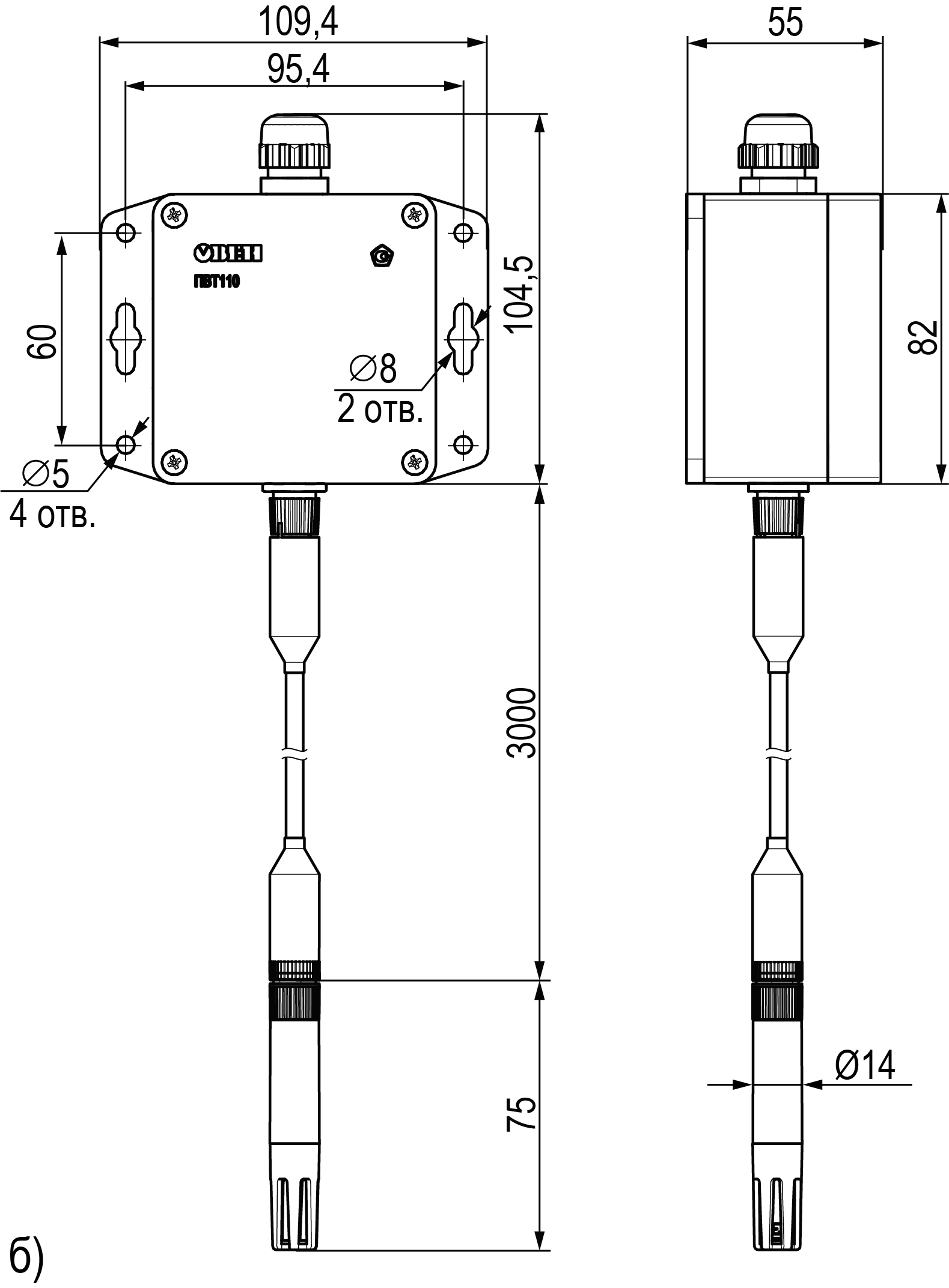

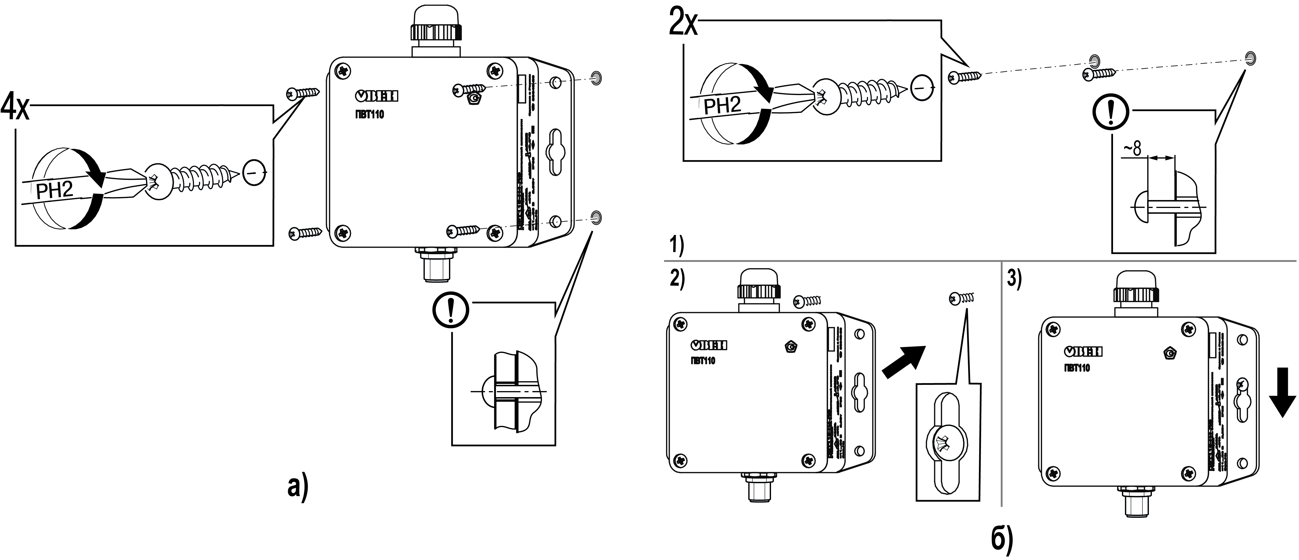

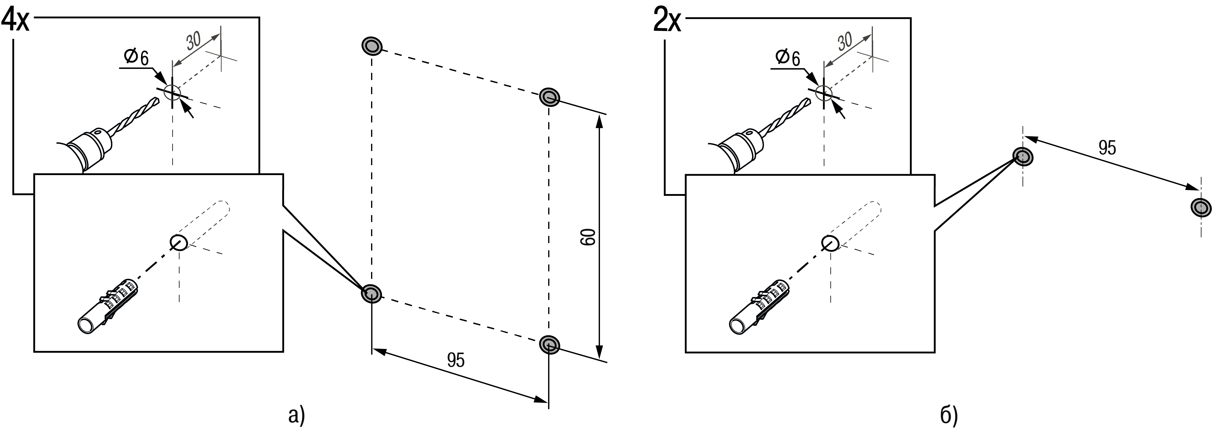

Обе модификации прибора предназначены для монтажа на стену или панель. Габаритные и установочные размеры приведены на рисунке .
GraphicGraphic
Габаритные и установочные размеры прибора исполнений Н4 (а) и Н5 (б)
Конструкция корпуса предполагает два варианта монтажа: несъёмный и съёмный (см. рисунок )
Несъёмный (а) и съёмный (б) варианты установки прибора
В несъёмном варианте корпус крепится четырьмя винтами в отверстия по углам (а).
Съёмный вариант предполагает крепление двумя винтами в центральные отверстия (б). Крепежные винты после закручивания не должны прилегать к монтажной поверхности. Расстояние между головкой винта и поверхностью монтажа равно 6–8 мм.
Для монтажа прибора следует выполнить действия:
  1. Подготовить отверстия в стене или панели в соответствии с установочными размерами (см. рисунок ). Установить в отверстия в стене дюбели из комплекта поставки.
    Для съёмного варианта закрутить два винта.
    Для несъёмного варианта закрепить корпус прибора с помощью винтов.
    Подготовка посадочного места для несъёмного (а) или съёмного (б) вариантов монтажа

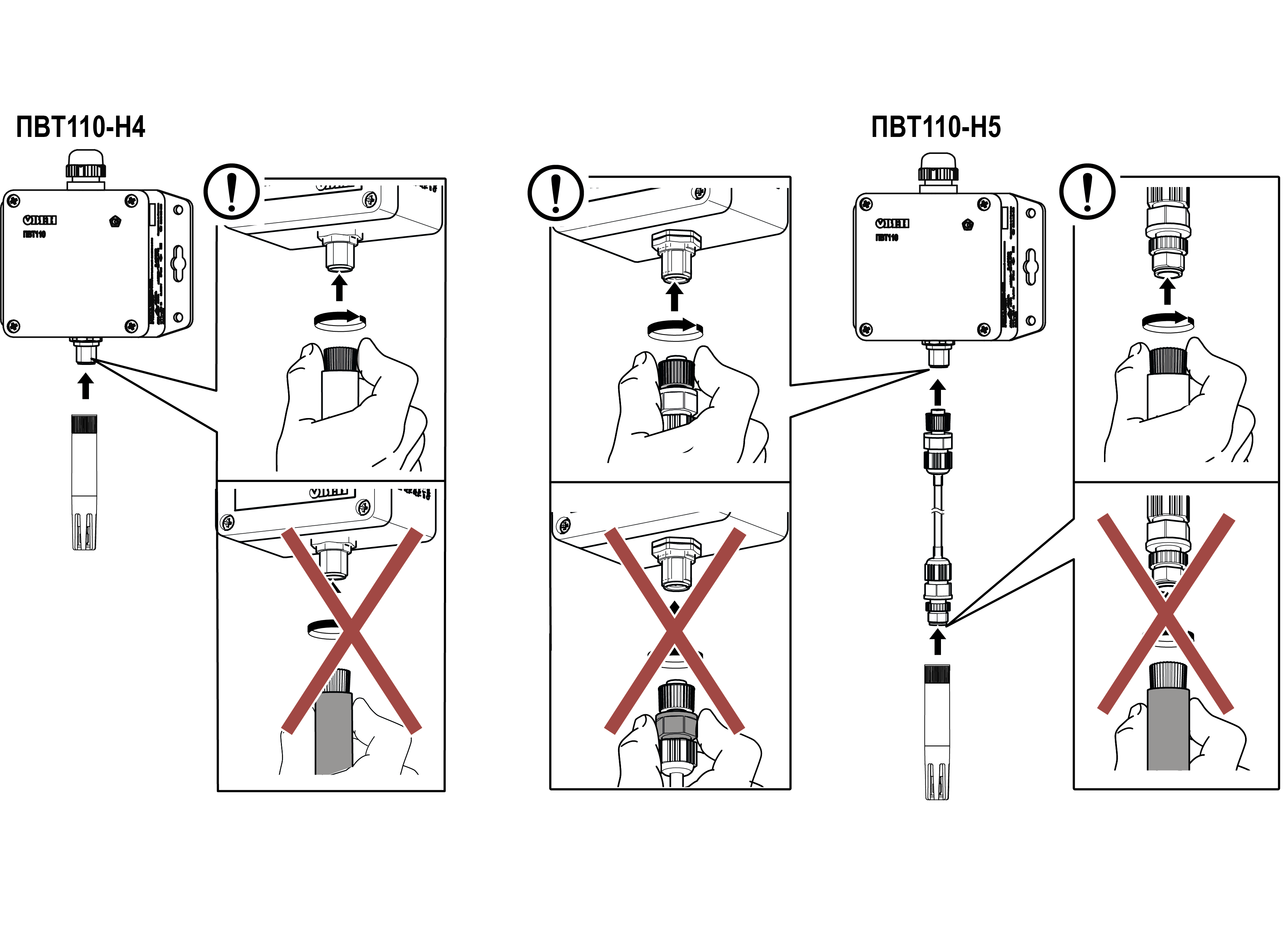

  2. Подсоединить зонд к разъему прибора, см. рисунок. Для исполнения Н5 подсоединить зонд к кабелю из комплекта поставки, затем подключить кабель к прибору.
Подсоединение зонда к разъему прибора
Крепёж для монтажа на панель в комплект поставки не входит.

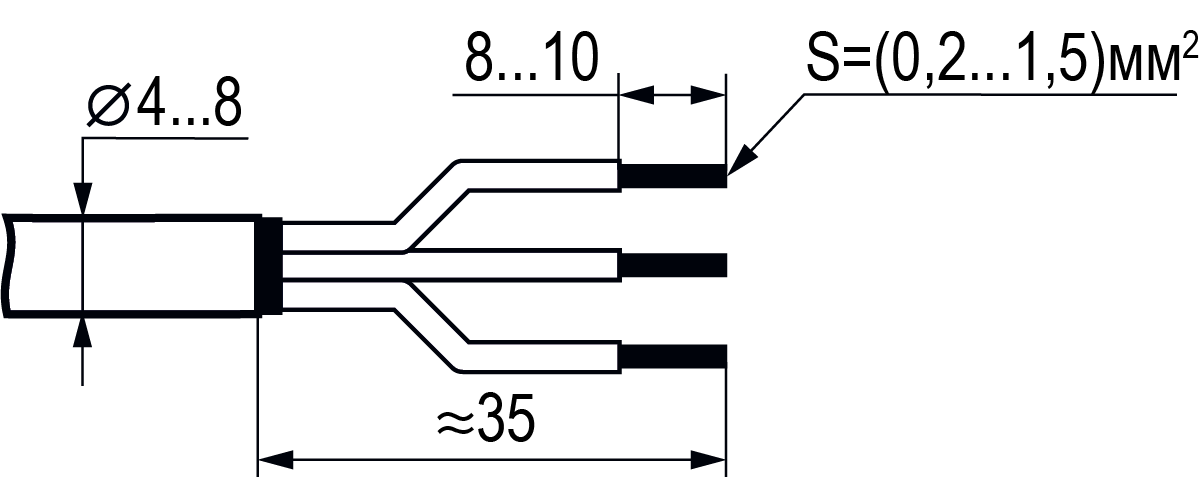

Внешние сигнальные линии и питание прибора следует монтировать кабелем круглого сечения с внешним диаметром от 4 до 8 мм и площадью сечения проводов от 0,2 до 1,5 мм2. Длина кабеля не должна превышать 1200 м.
Подготовка кабеля к монтажу (см. рисунок ):
  1. Разделать кабель, сняв внешнюю изоляцию на длине 35 мм.
  2. Зачистить концы проводов на длине 8-10 мм.
  3. Концы проводов залудить или использовать кабельный наконечник.
Подготовка кабеля
Для надёжной фиксации проводов в разъёме длина контактной части наконечника должна быть не менее 8 мм.

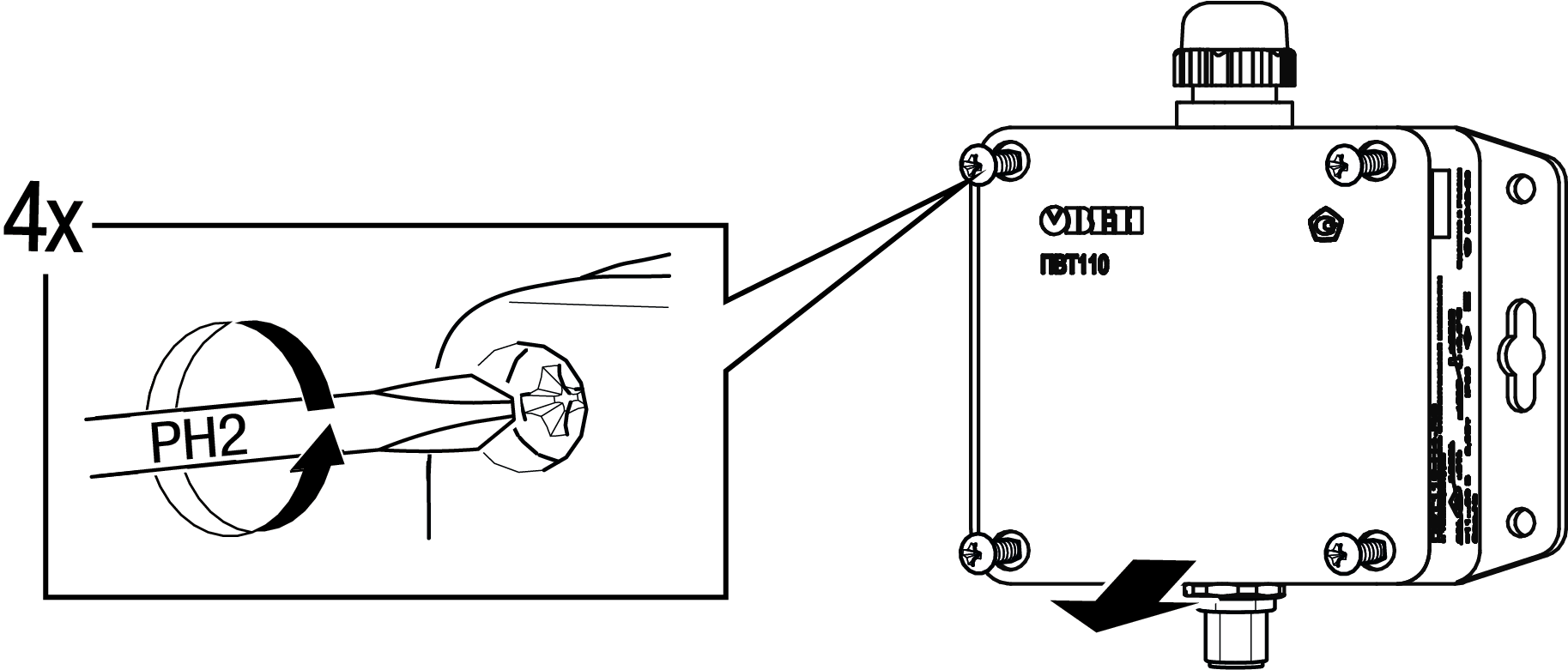

1. Открутить 4 винта и снять крышку прибора, см. рисунок.

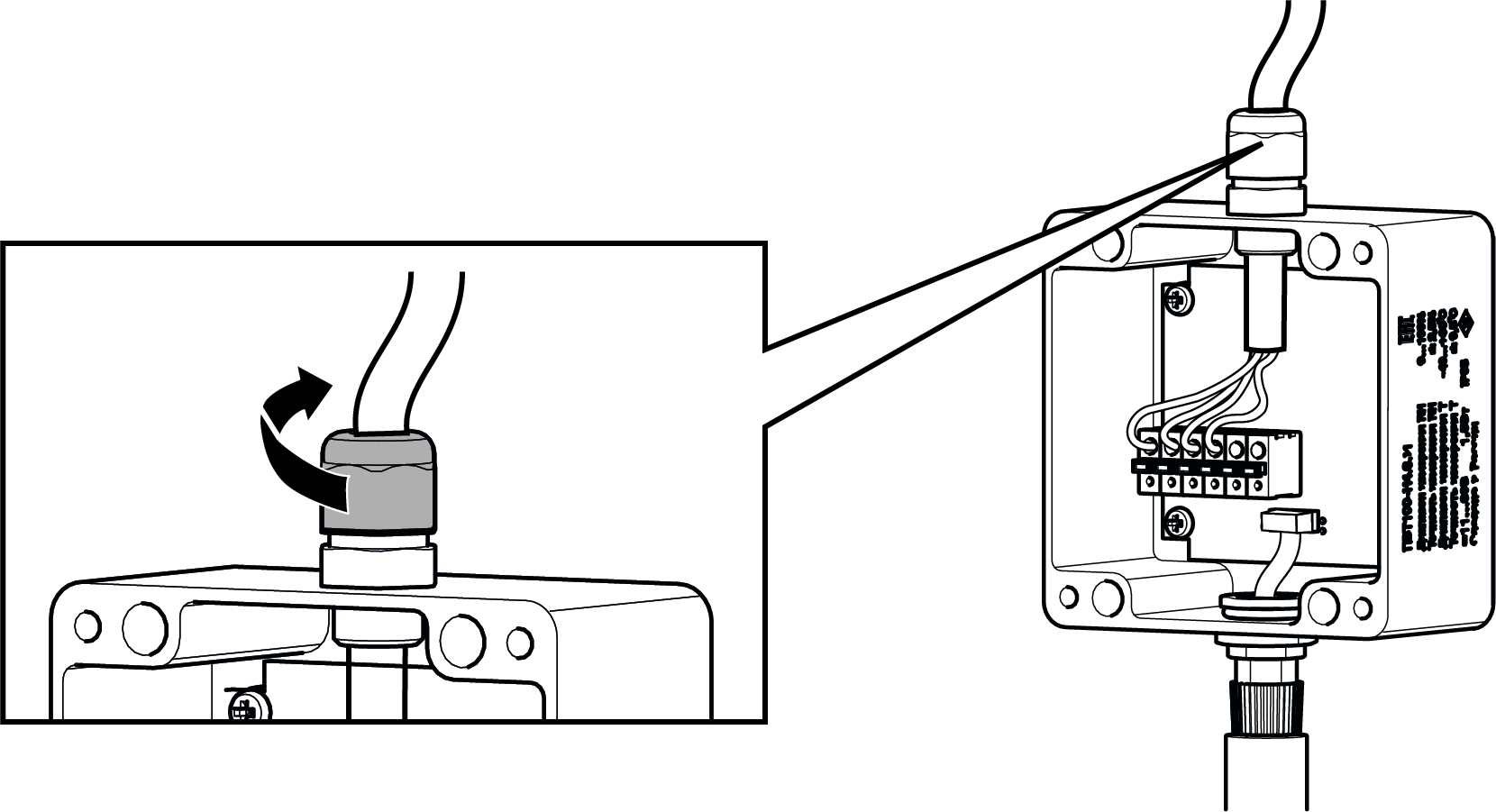

2. Ослабить или снять гайку кабельного ввода.
3. Проделать отверстие в уплотнителе кабельного ввода.
4. Пропустить кабель внутрь корпуса прибора через гайку и кабельный ввод в соответствии с рисунком.
5. Подключить проводники к клеммнику (см. информацию на плате, схему подключения на обратной стороне крышки). Схема контактов клеммника приведена в п. .
Схема установки кабеля в клеммник
6. Завернуть до упора гайку кабельного ввода для обеспечения герметичности соединения, см. рисунок.

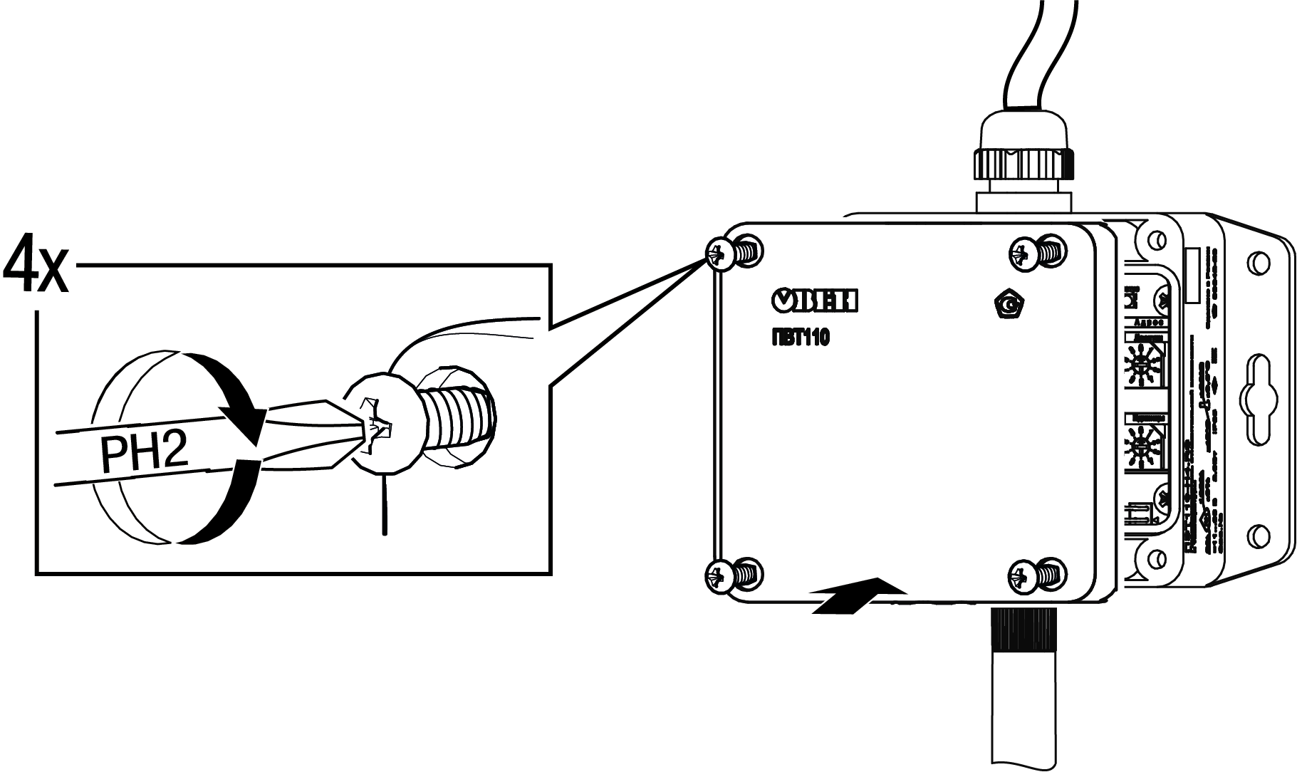

8. Установить крышку и завернуть винты до упора, как на рисунке. Убедиться, что между крышкой и корпусом нет щелей.
Схема установки крышки прибора
Гайку кабельного ввода следует заворачивать до упора. При несоблюдении данного условия производитель не может гарантировать соответствие стандарту IP65.

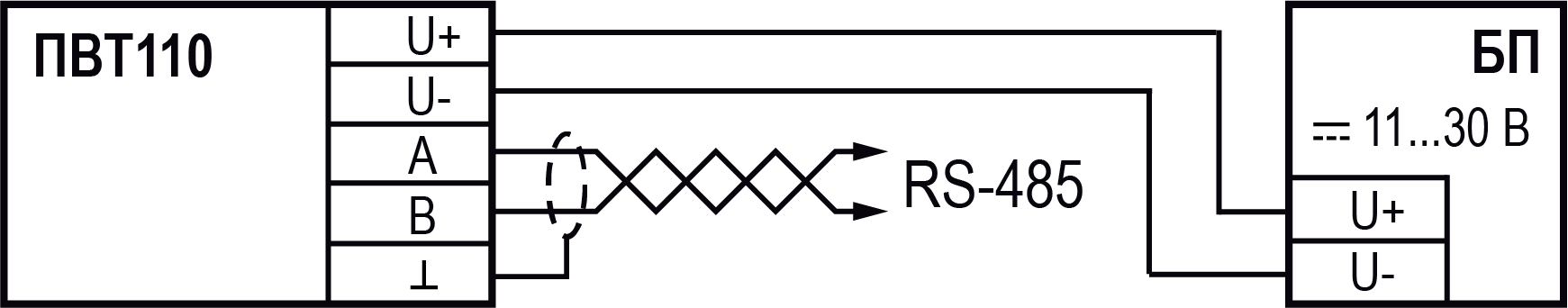

Схема подключения прибора приведена на рисунке.
Во время подключения источника питания требуется соблюдать полярность!
Неправильное подключение может привести к порче оборудования.
Схема подключения
Подключать экран сигнального кабеля необходимо только в одной точке: либо со стороны датчика, либо со стороны ведущего устройства (master). Подключение со стороны ведущего устройства более предпочтительно, особенно, если в сети присутствует несколько ведомых устройств (slave).

Описание карты регистров Modbus
Прибор работает в режиме Slave по протоколу ModBus RTU.
Прибор поддерживает выполнение следующих функций ModBus:
•        03 – чтение значений из нескольких регистров хранения;
•        06 – запись значения в один регистр хранения;
•        16 – запись значения в несколько регистров хранения.
Прибор поддерживает коды ошибок ModBus:
•        01 – принятый код функции не может быть обработан;
•        02 – адрес данных, указанный в запросе, не доступен;
•        03 – величина, содержащаяся в поле данных запроса, является недопустимой.
Список параметров, доступных по сети RS-485, приведен в таблице .

Подключение к ОВЕН Конфигуратор
Универсальный конфигуратор ОВЕН используется для настройки прибора и проверки его работоспособности перед окончательным монтажом на объекте, а также для получения показаний прибора в процессе его периодической поверки.
Перед началом работы необходимо скачать дистрибутив конфигуратора и установить его на персональный компьютер (ПК).
Для подключения прибора к ПК необходимо использовать преобразователь RS-485 <> USB (например, ОВЕН АС4-М), а также подключить к прибору блок питания (см. п. ).

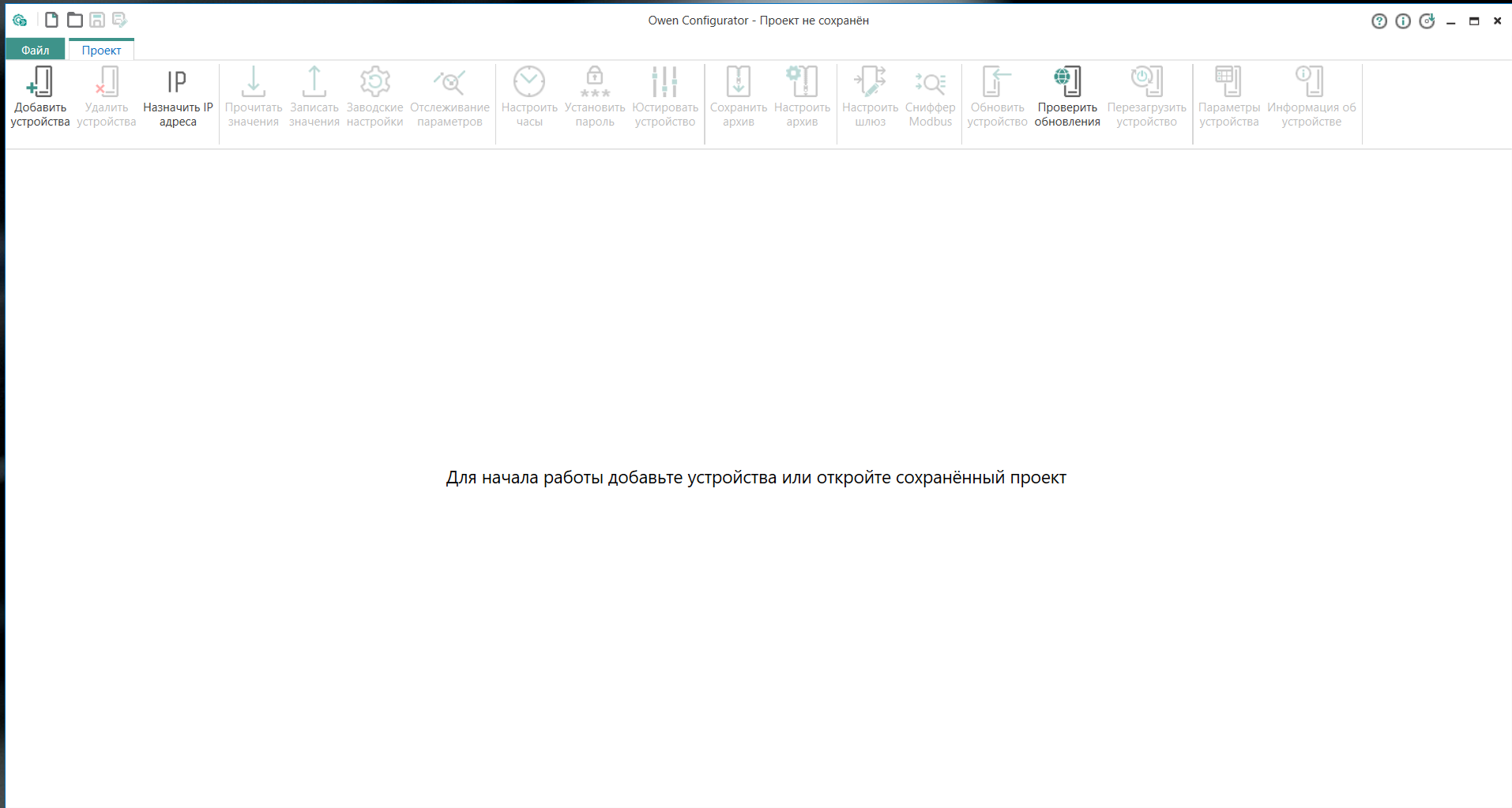

После подключения преобразователя к ПК и подачи питания на прибор, необходимо запустить конфигуратор.
Нажать на иконку Graphic. В появившемся окне в выпадающем списке Интерфейс выбрать порт, соответствующий подключенному преобразователю.
В выпадающем списке Устройства в Категория: Датчики выбрать ПВТ110_RS.
Нажать кнопку Graphic, в правой части окна должен появиться найденный прибор.
Нажать кнопку Graphic. В дереве проекта появится подключенный прибор и его параметры.
В группе Об устройстве собраны общие параметры и управление прибором (см. Приложение А).
Первые четыре параметра только на чтение и не предполагают возможность их изменения.
Параметры Команды управления и Тип протокола обмена позволяют изменить их значения посредством выбора соответствующей строки в выпадающем меню. После выбора значения необходимо нажать на иконку Graphic.
В процессе программной перезагрузки прибор перестаёт отвечать конфигуратору, поэтому появляется окно ошибки.
Не рекомендуется менять Тип протокола обмена. По умолчанию в конфигураторе задан Тип –старший байт первый, и прибор перестанет отвечать на запросы.
В группе Сетевые параметры можно посмотреть текущие сетевые настройки. Все параметры, кроме Таймаут ответа, предназначены только для чтения. Для изменения времени таймаута необходимо кликнуть в поле значения, ввести требуемое значение и нажать иконку Graphic.
В группе Текущие значения размещены оперативные параметры, которые индицируют измеренные значения относительной влажности и температуры.
Для разового чтения данных параметров необходимо нажать иконку Graphic
Если необходимо постоянно опрашивать прибор, то нужно кликнуть правой кнопкой мыши на строке требуемого параметра и в появившемся меню выбрать Добавить в отслеживание.
В появившемся новом окне будут отображаться выбранные для отслеживания параметры.
В группе Конфигурационные параметры собраны параметры, позволяющие настроить постоянные времени фильтров по каждому каналу измерения, а также изменить аварийные значения. Описание данных параметров см. в Приложении А.
В группе Параметры измерителя приводится справочная информация о пределах измерения по каждому каналу.
Если предполагается в дальнейшем подключать аналогичные приборы, то можно сохранить проект, нажав на иконку Graphic. Потом не нужно опять добавлять новое устройство, а достаточно открыть ранее сохранённый проект.
