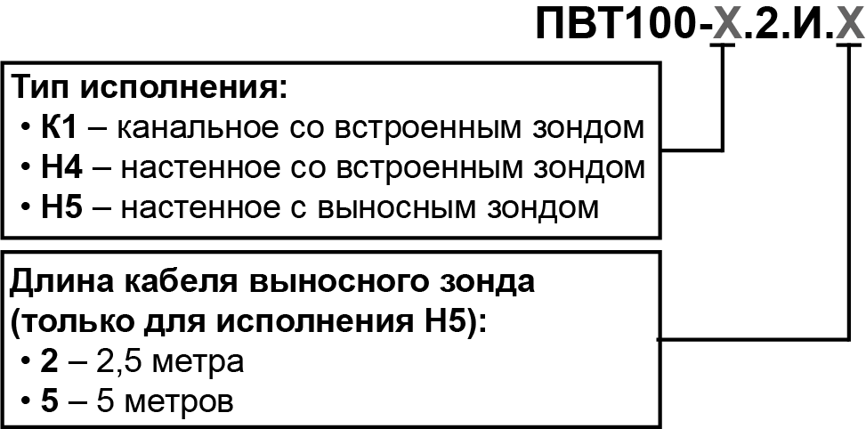

Прибор изготавливается в различных модификациях, указанных в коде полного условного обозначения.
Для исполнения с высокотемпературным кабелем длина кабеля обозначается T2 или T5.

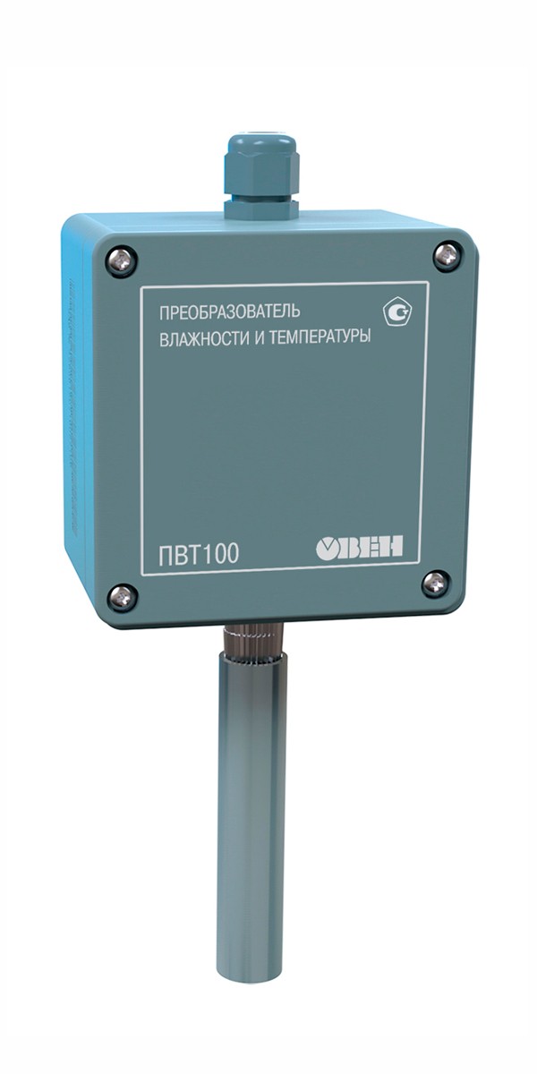

Прибор предназначен для непрерывного преобразования относительной влажности и температуры воздуха и неагрессивных газов в унифицированный сигнал постоянного тока 4–20 мА, а также для передачи измеренных значений по интерфейсу RS-485.
Прибор может применяться в различных отраслях промышленности, в том числе пищевой и медицинской, а также в системах кондиционирования и вентиляции, метеорологии, коммунальном хозяйстве, научно-исследовательских институтах и т. д.

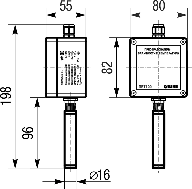

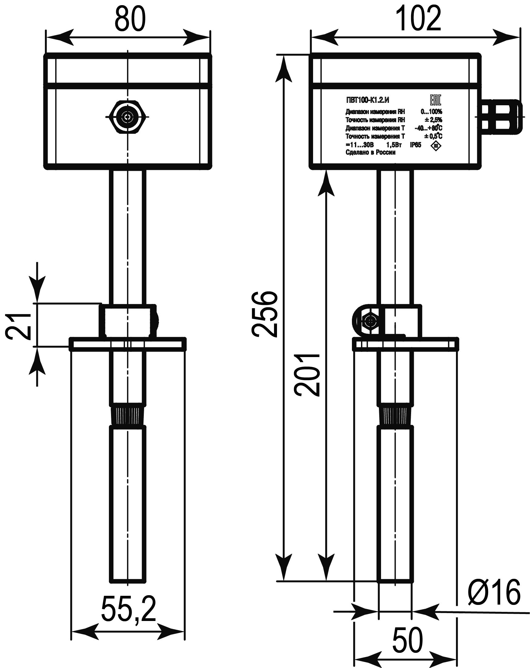

Габаритные размерысм.рисунки

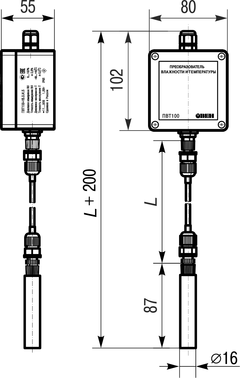

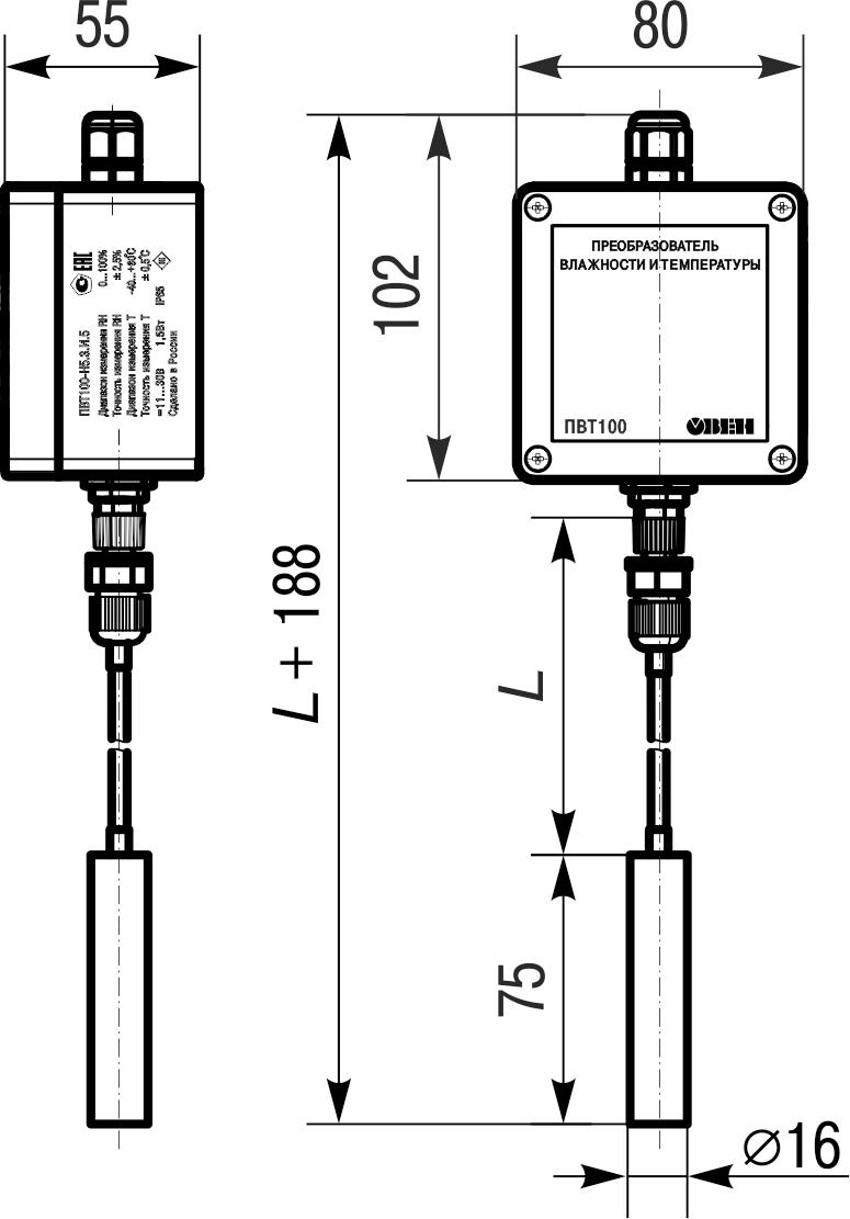

L – длина кабеля выносного зонда.
Габаритные и установочные размеры исполнения К1
Габаритные и установочные размеры исполнения Н4
Габаритные и установочные размеры исполнения Н5 со стандартным кабелем
Габаритные и установочные размеры исполнения Н5 с высокотемпературным кабелем

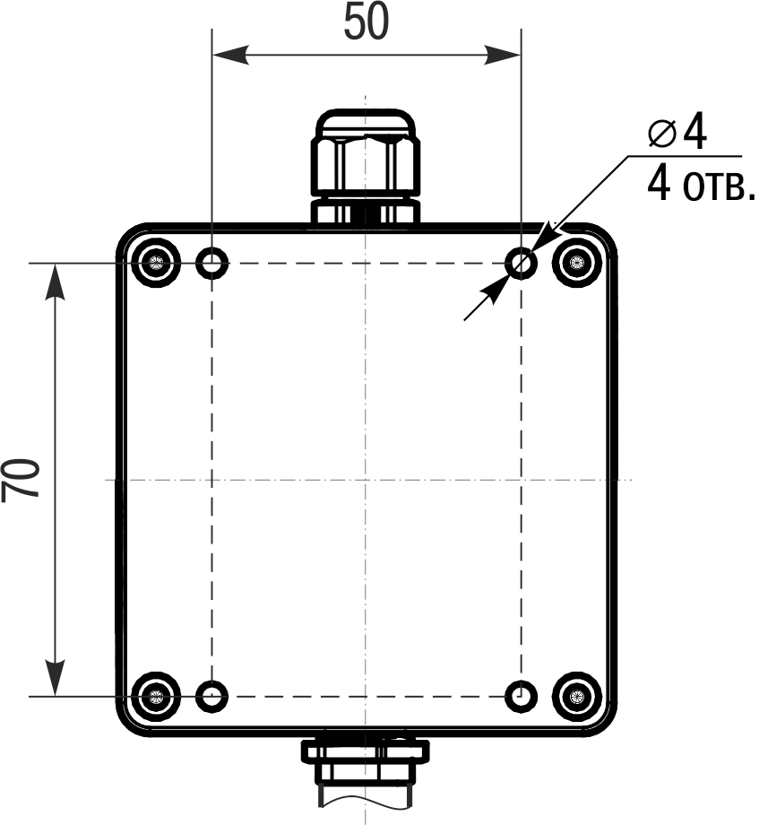

Монтажные отверстия

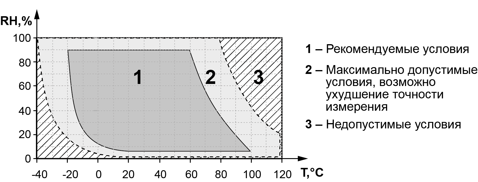

Рекомендуемые условия эксплуатации прибора приведены на рисунке ниже. Длительное (более 50 ч) нахождение прибора в максимально допустимых условиях эксплуатации (зона 2) может привести к дрейфу его характеристик и ухудшению точности измерений.

Прибор состоит из электронного блока и измерительного зонда. Электронный блок прибора выполнен в пластмассовом влагозащищенном корпусе. Зонд состоит из защитного цилиндрического корпуса и чувствительного элемента (высокостабильного однокристального цифрового сенсора относительной влажности и температуры). В зависимости от исполнения прибора зонд крепится к электронному блоку напрямую или с помощью удлинительного кабеля.
Зонд является сменным элементом, и его можно заменить на новый в случае необходимости. После замены зонда потребуется повторная поверка прибора.

  2. Установить прибор на месте эксплуатации. Габаритные и установочные размеры приведены в разделе. Настенные исполнения прибора следует монтировать с помощью крепежных элементов из комплекта поставки в соответствии с рисунком.
