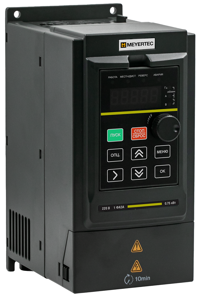

Локальная панель оператора
ЛПО предназначена для настройки ПЧВ, управления режимами работы и для отображения значений параметров прибора на экране.
На лицевой панели ЛПО расположены элементы индикации и управления:
  • пятиразрядный экран;
  • семь светодиодов;
  • восемь кнопок;
  • потенциометр.
Внешний вид ЛПО
Назначение светодиодов

Назначение кнопок и потенциометра
КнопкаРежим работыНазначение
Работа
Вход в меню
Настройка
Выход из текущего меню параметра
Настройка
Сохранение измененного параметра.
Работа
Многофункциональная клавиша (подробнее в параметре F7.01)
Настройка
Увеличивает значение параметра
Уменьшает значение параметра
Работа
Переключает контролируемый параметр на дисплее
Настройка
Переход к редактированию следующего регистра параметра
Работа
Если преобразователь частоты управляется с панели управления, то запускает двигатель в прямом направлении
Работа
Если преобразователь частоты управляется с панели управления, то останавливает двигатель
Авария
Сбор аварии
