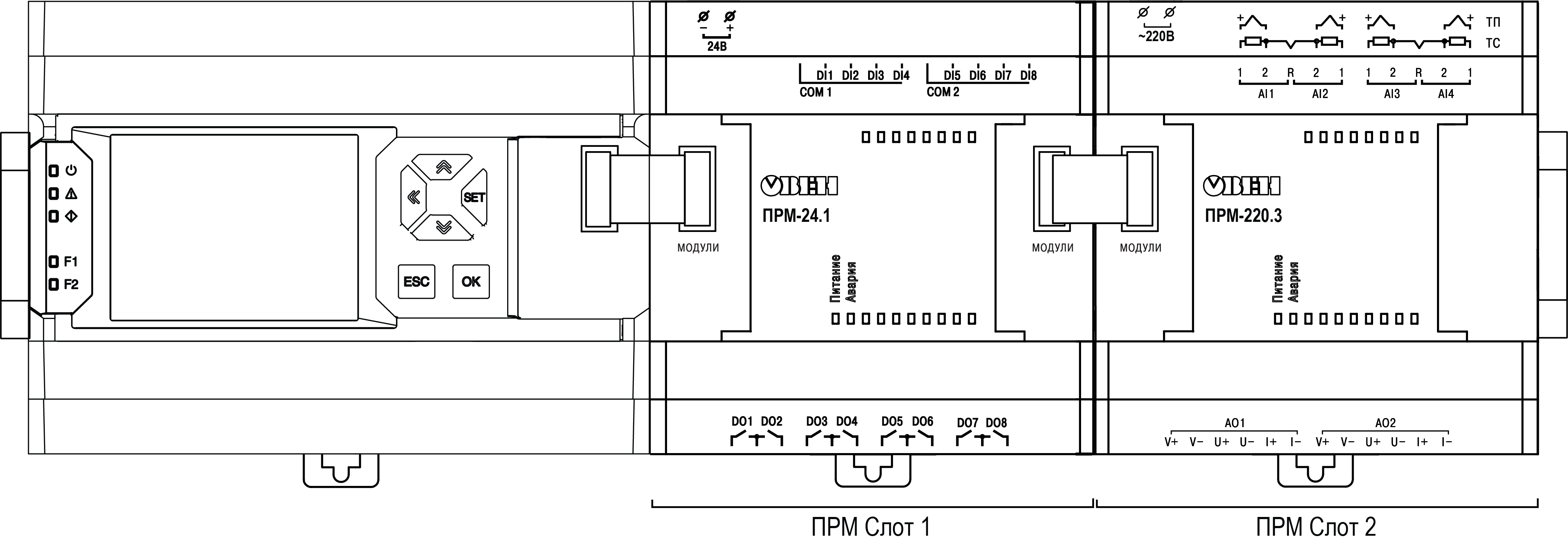

Функциональные возможности прибора могут быть расширены с помощью модулей расширения (подключаются к интерфейсу модульной шины с помощью кабеля, см. раздел):
  • ПРМ-X.3 – модуль аналогового ввода-вывода;
  • ПРМ-X.4 – модуль дискретного ввода;
  • ПРМ-X.5 – модуль дискретного вывода;
  • ПРМ-X.6 – модуль дискретного ввода-вывода.

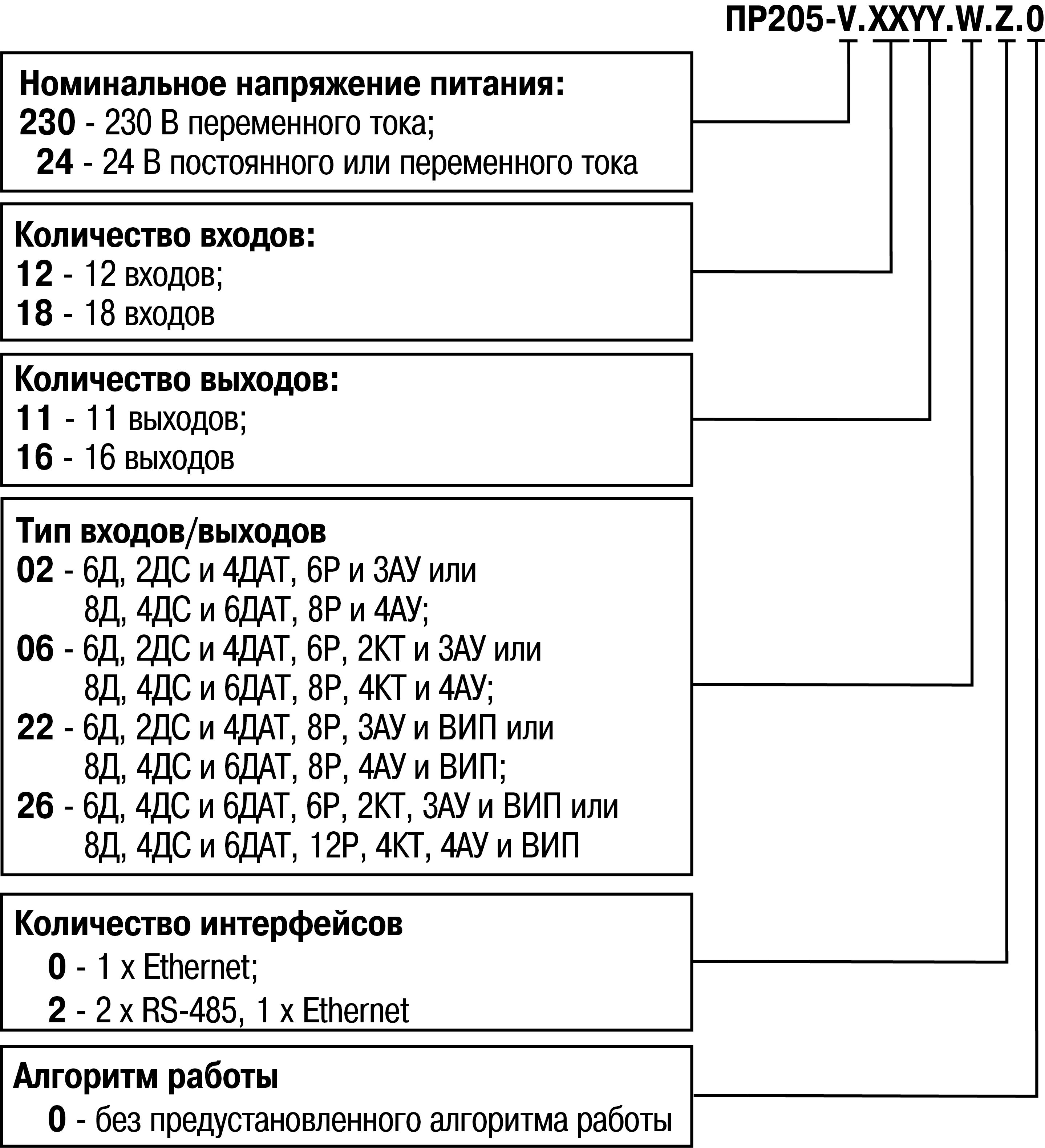

Расшифровка буквенных обозначений приведена в таблице.

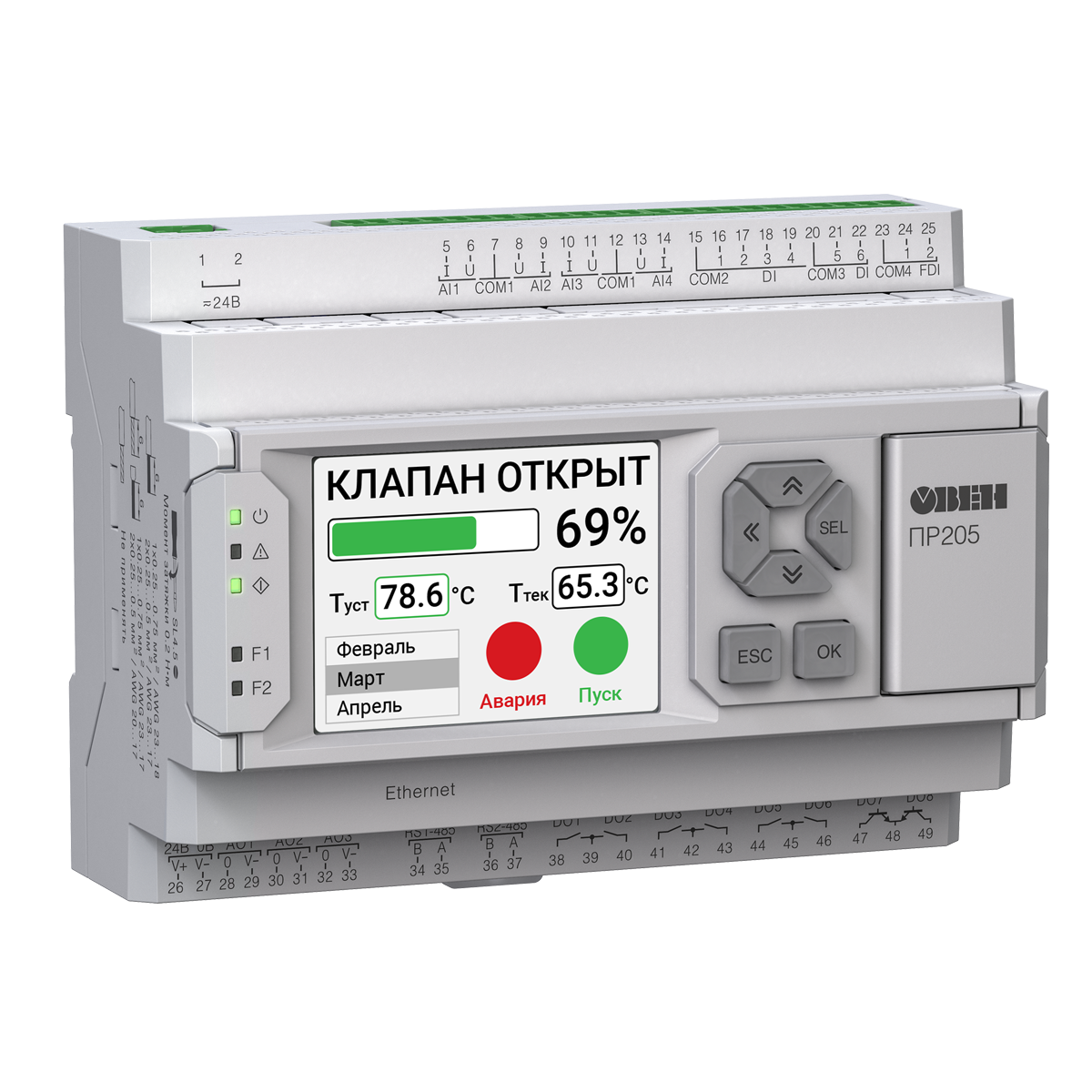

Пример наименования при заказе: ПР205-24.1211.06.2.0
Приведенное условное обозначение указывает, что изготовлению и поставке подлежит устройство управляющее многофункциональное ПР205, работающее при номинальном напряжении питания 24 В постоянного или переменного тока, оснащенное:
  • IPS ЖКИ дисплеем и шестью кнопками;
  • шестью дискретными входами для сигналов 24 В постоянного тока;
  • четырьмя универсальными входами для измерения аналоговых сигналов 0…10 В, 4…20 мА, 0…300 кОм и термосопротивлений;
  • двумя дискретными входами для сигналов с частотой 100 кГц;
  • 6 дискретными выходами типа электромагнитное реле;
  • двумя транзисторными выходами;
  • тремя универсальными аналоговыми выходами;
  • двумя интерфейсами RS-485;
  • одним интерфейсом Ethernet;
  • без предустановленного алгоритма.

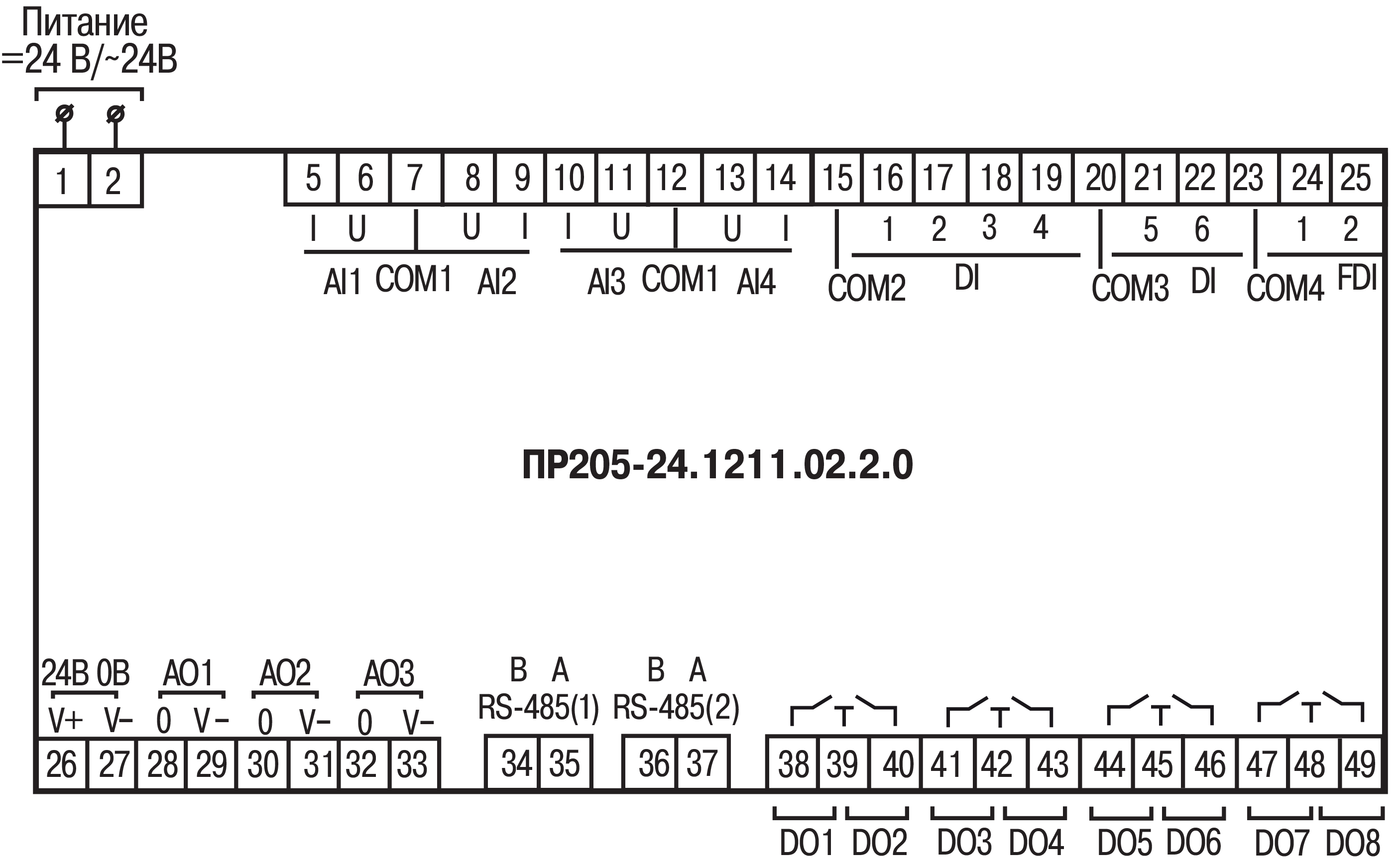

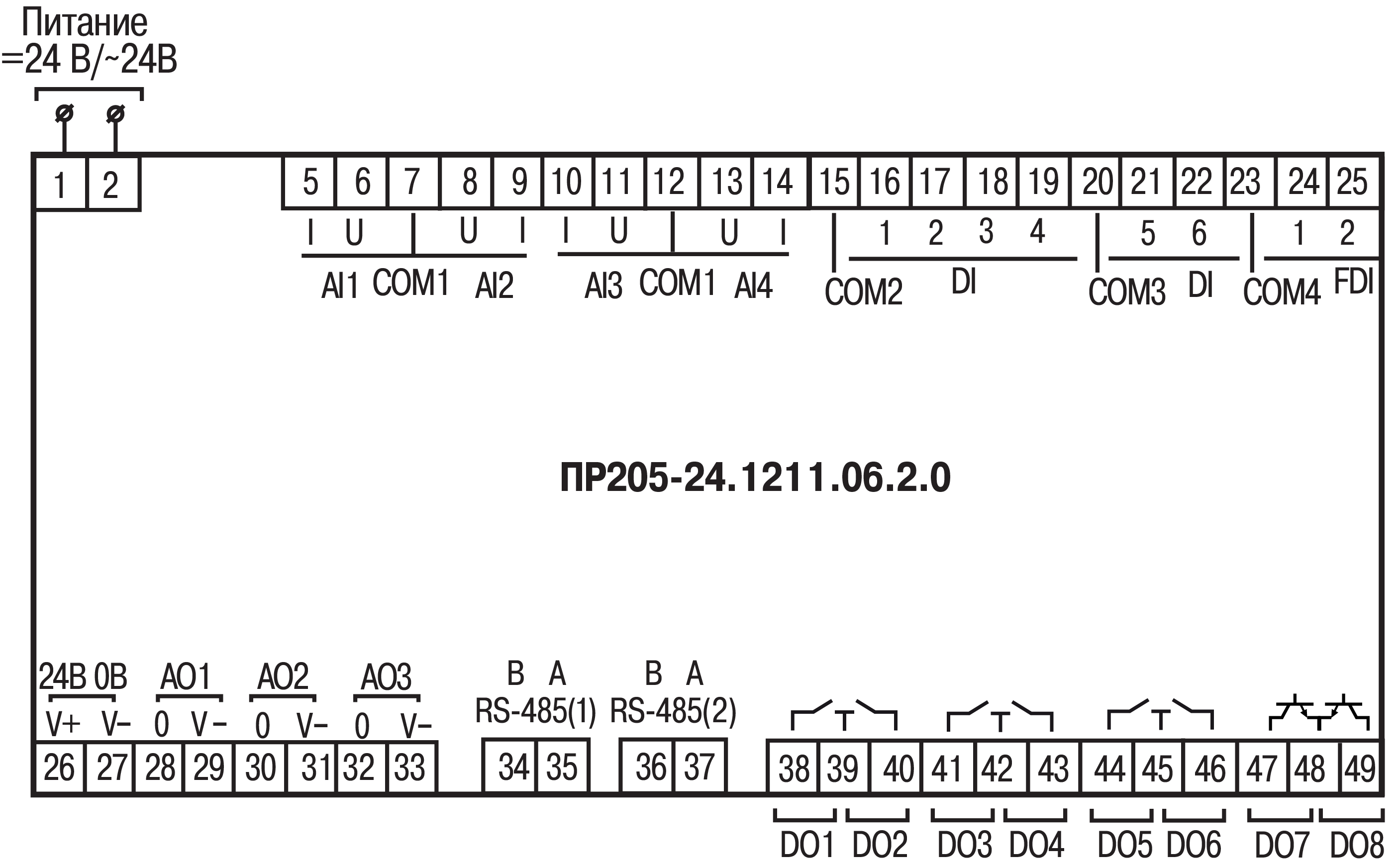

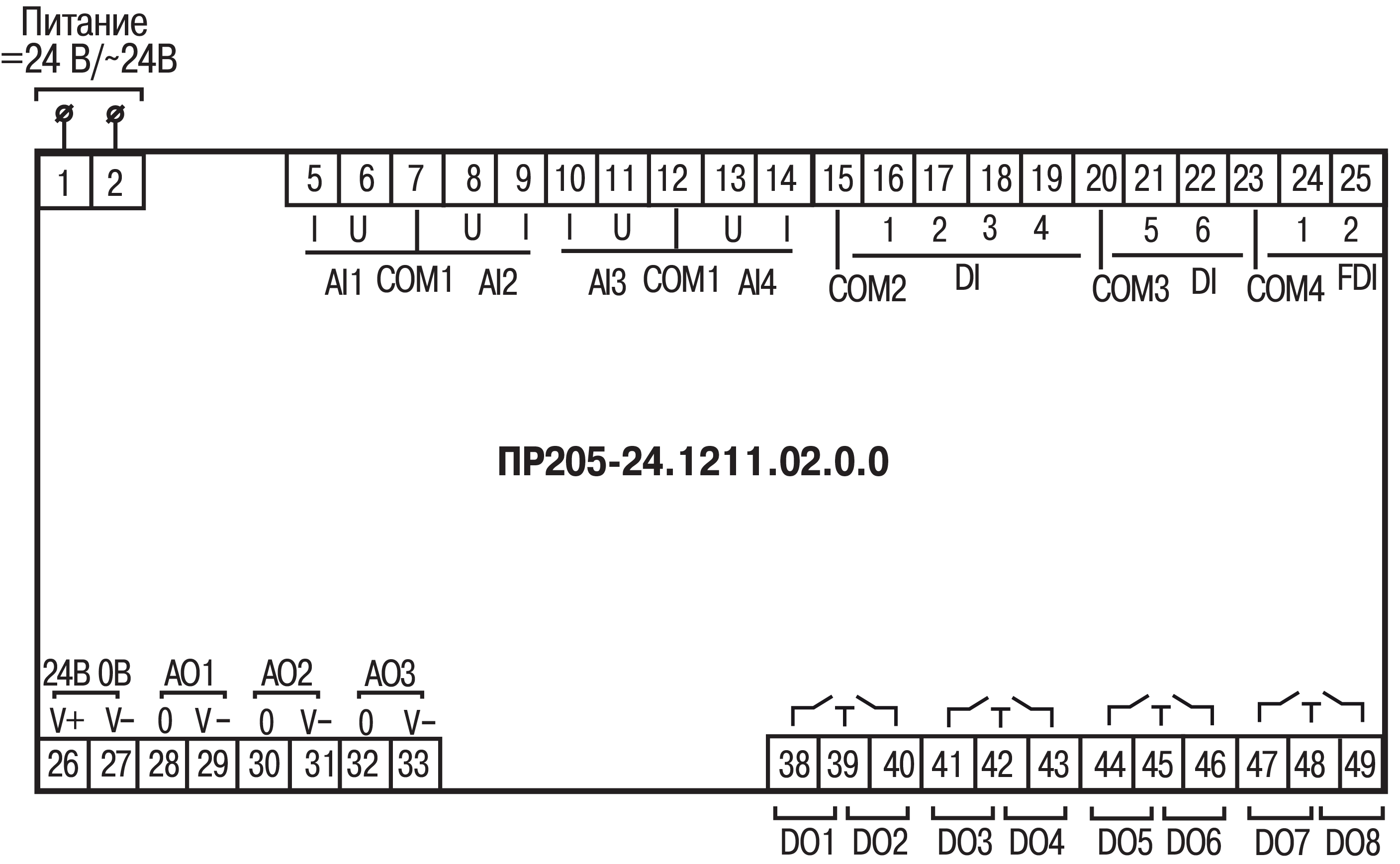

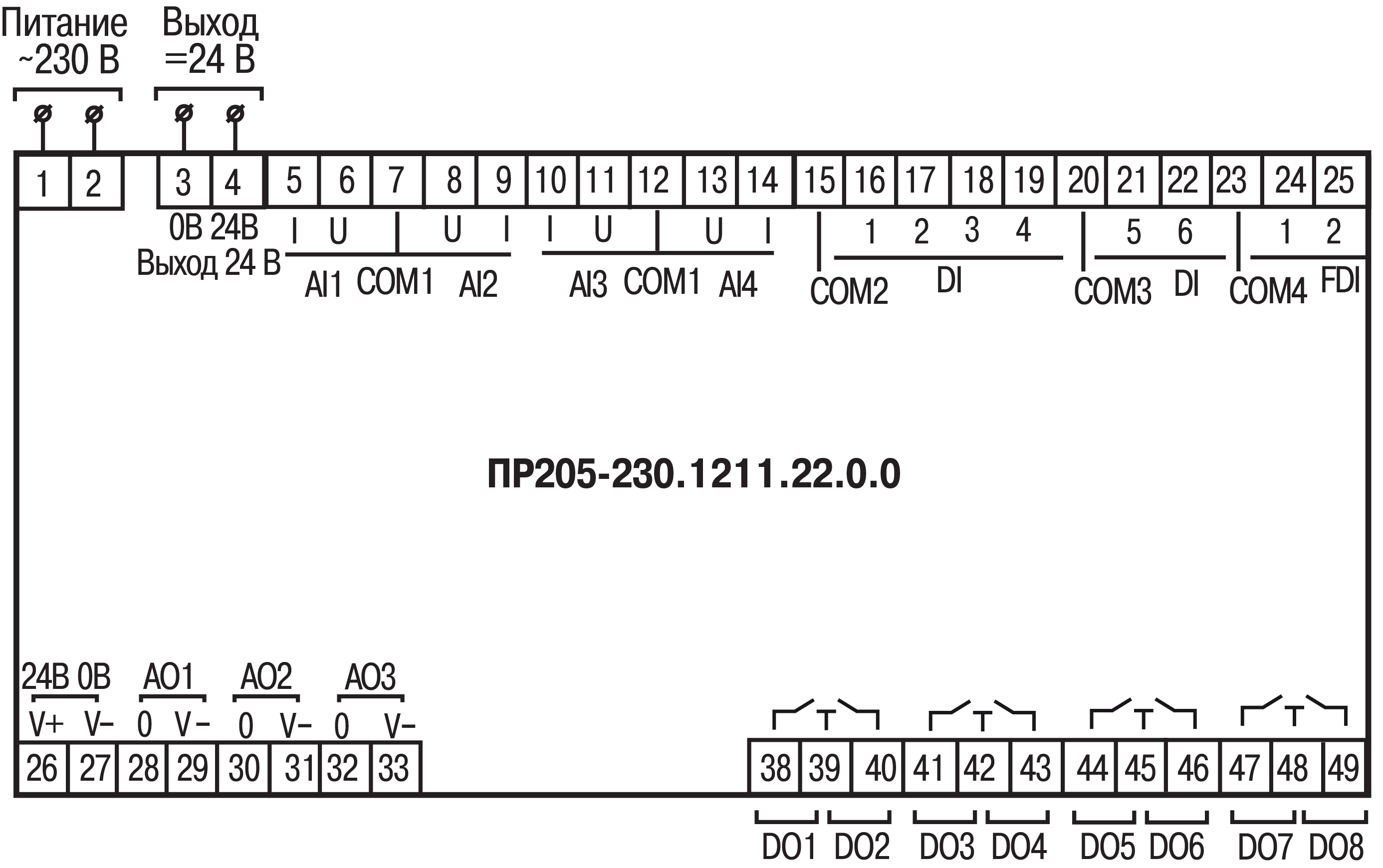

Модификации прибора
МодификацияТип питанияВИП*ВходыВыходыКоличество RS-485Ethernet
ПР205-24.1211.02.0.0
=24 В/~24 В
6 Д, 2 ДС
4 ДАТ
8 Р
3 АУ
ПР205-24.1211.02.2.0
=24 В/~24 В
6 Д, 2 ДС
4 ДАТ
8 Р
3 АУ
2+

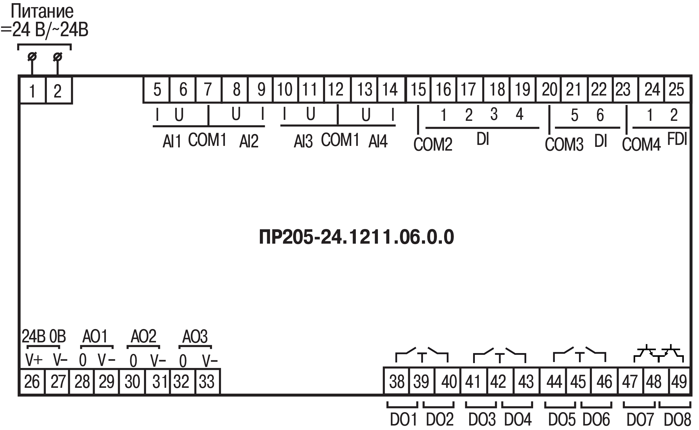

ПР205-24.1211.06.0.0
=24 В/~24 В
6 Д, 2 ДС
4 ДАТ
6 Р,
2 КТ
3 АУ
=24 В/~24 В
6 Д, 2 ДС
4 ДАТ
6 Р,
2 КТ
3 АУ
2+
ПР205-230.1211.22.0.0
~230 В+
6 Д, 2 ДС
4 ДАТ
8 Р
3 АУ
2+
ПР205-230.1211.22.2.0
~230 В+
6 Д, 2 ДС
4 ДАТ
8 Р
3 АУ

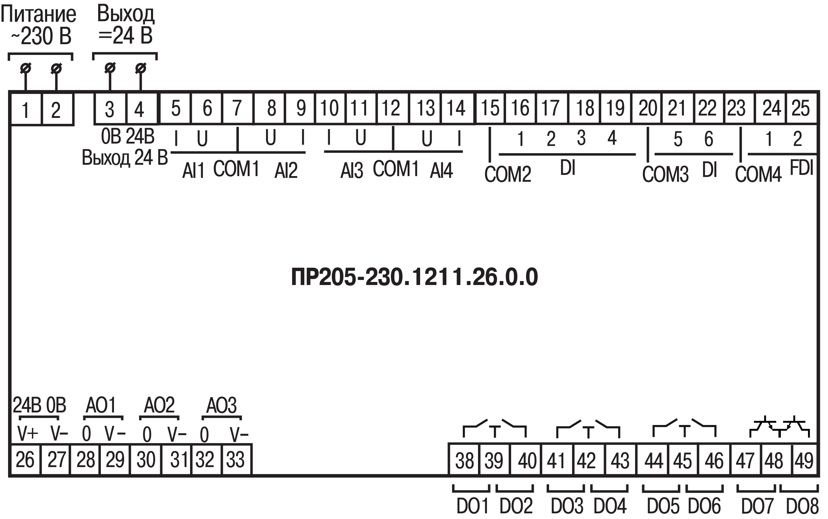

ПР205-230.1211.26.0.0
~230 В+
6 Д, 2 ДС
4 ДАТ
6 Р,
2 КТ
3 АУ
ПР205-230.1211.26.2.0
~230 В+
6 Д, 2 ДС
4 ДАТ
6 Р,
2 КТ
3 АУ
2+

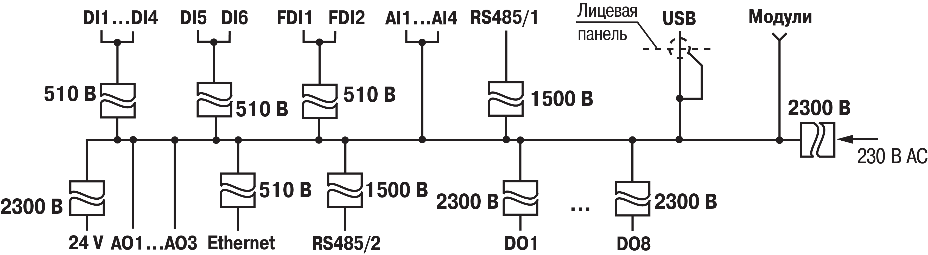

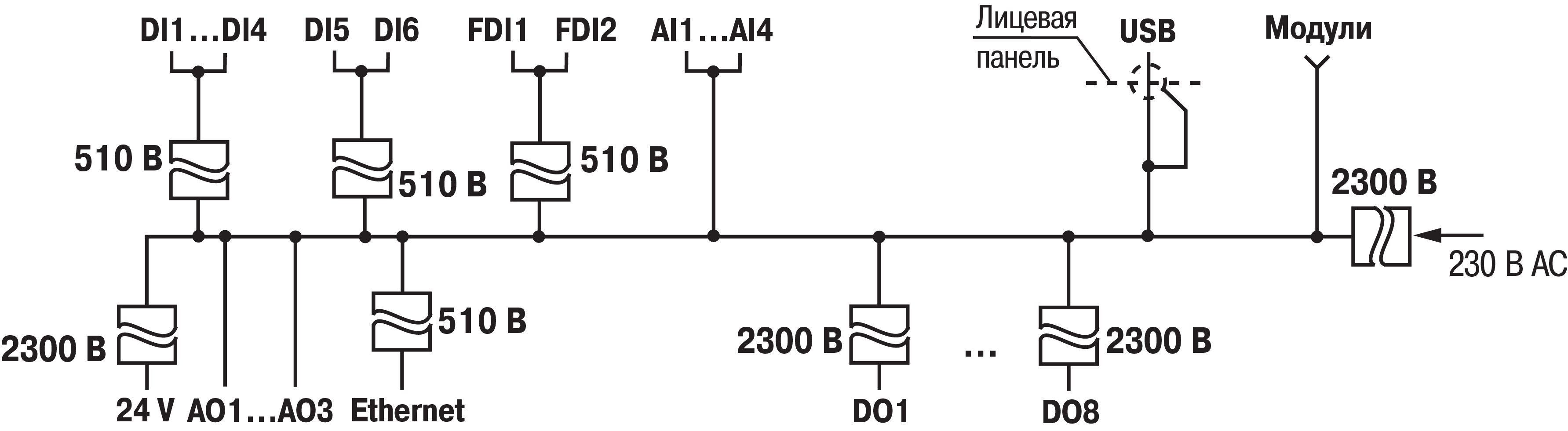

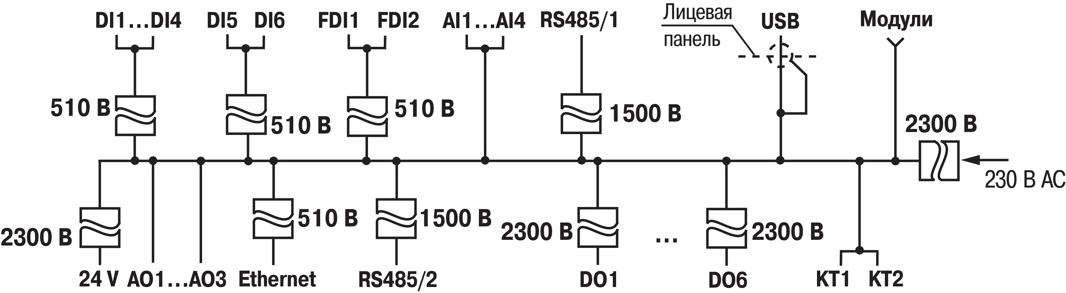

Характеристики приборов с питанием 230 В
~90…264 В (номинальное ~230 В, при 50 Гц)
=127...373 В (номинальное =230 В)

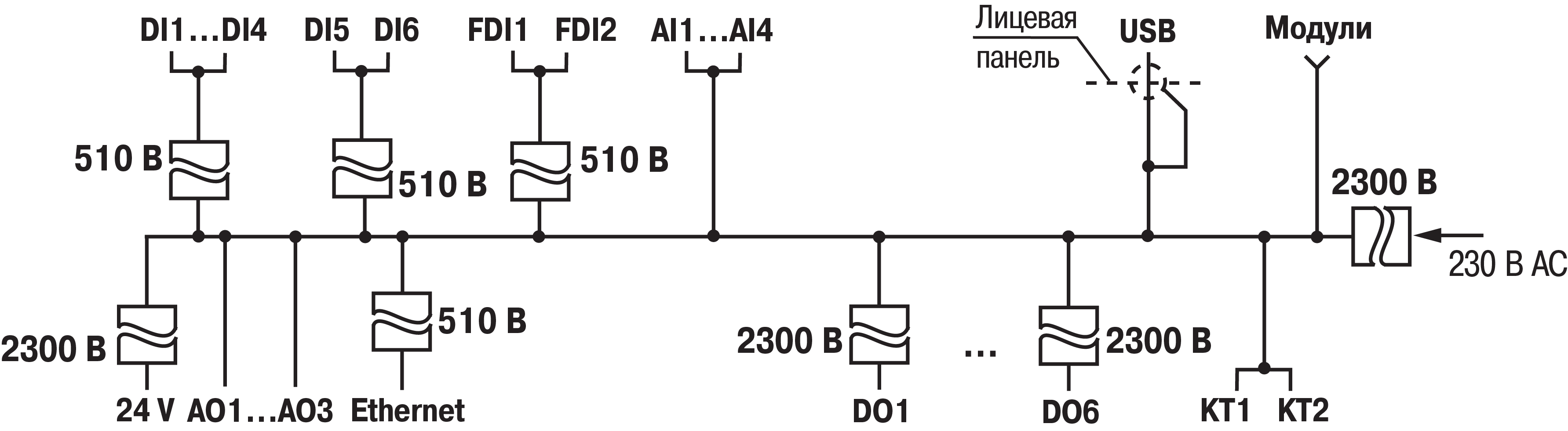

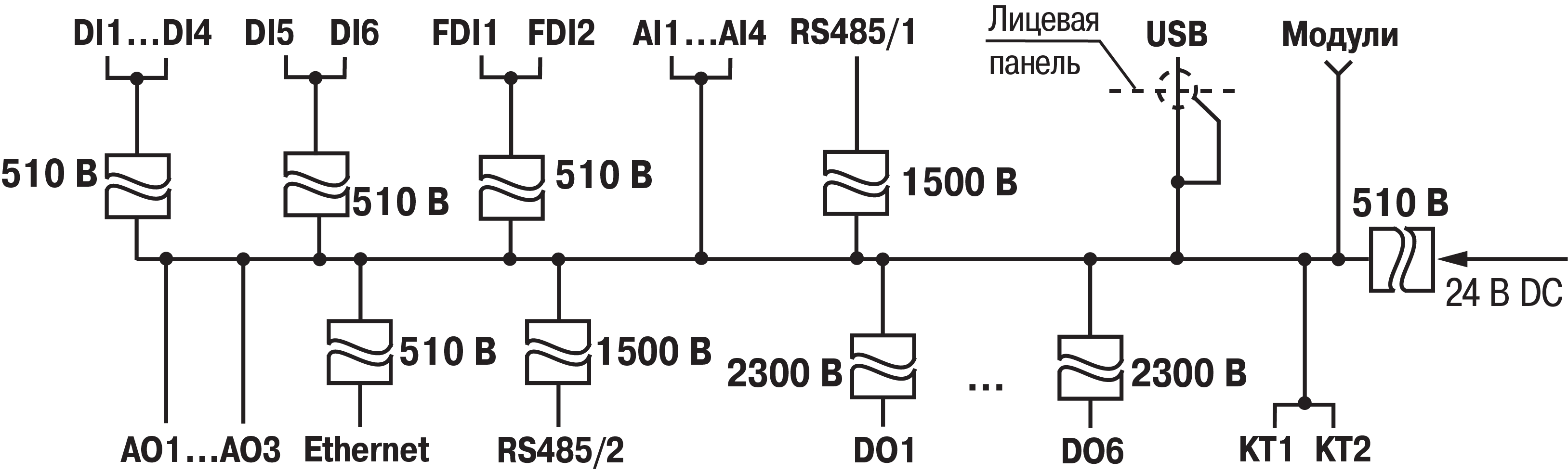

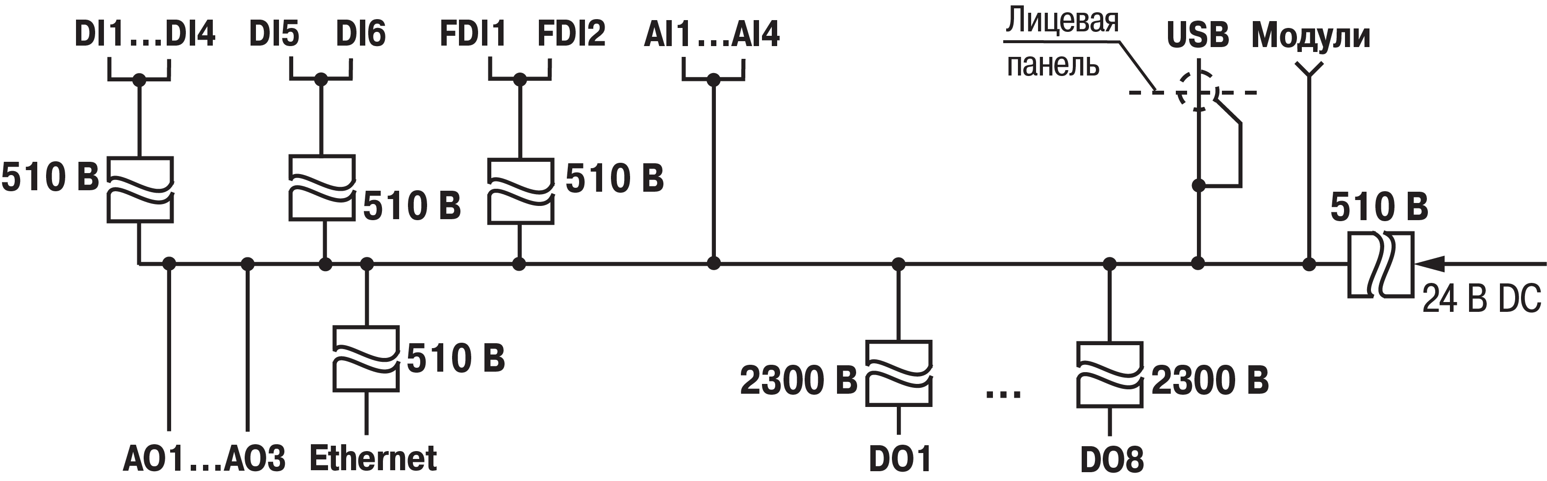

Гальваническая развязка
Есть
Встроенный источник питания 24 ВЕсть
2300 В
15 ВА
Характеристики встроенного источника питания 24 В
Выходное напряжение (номинальное)
=21,6…26,4 В (=24 В)
Выходной ток
0…100 мА
Электрическая прочность изоляции относительно других цепей прибора
2300 В
=20…36 В (номинальное 24 В);
~20...27 В (номинальное ~24 В, при 50 Гц)
Защита защита от подключения питания неправильной полярностиЕсть
510 В
8 Вт

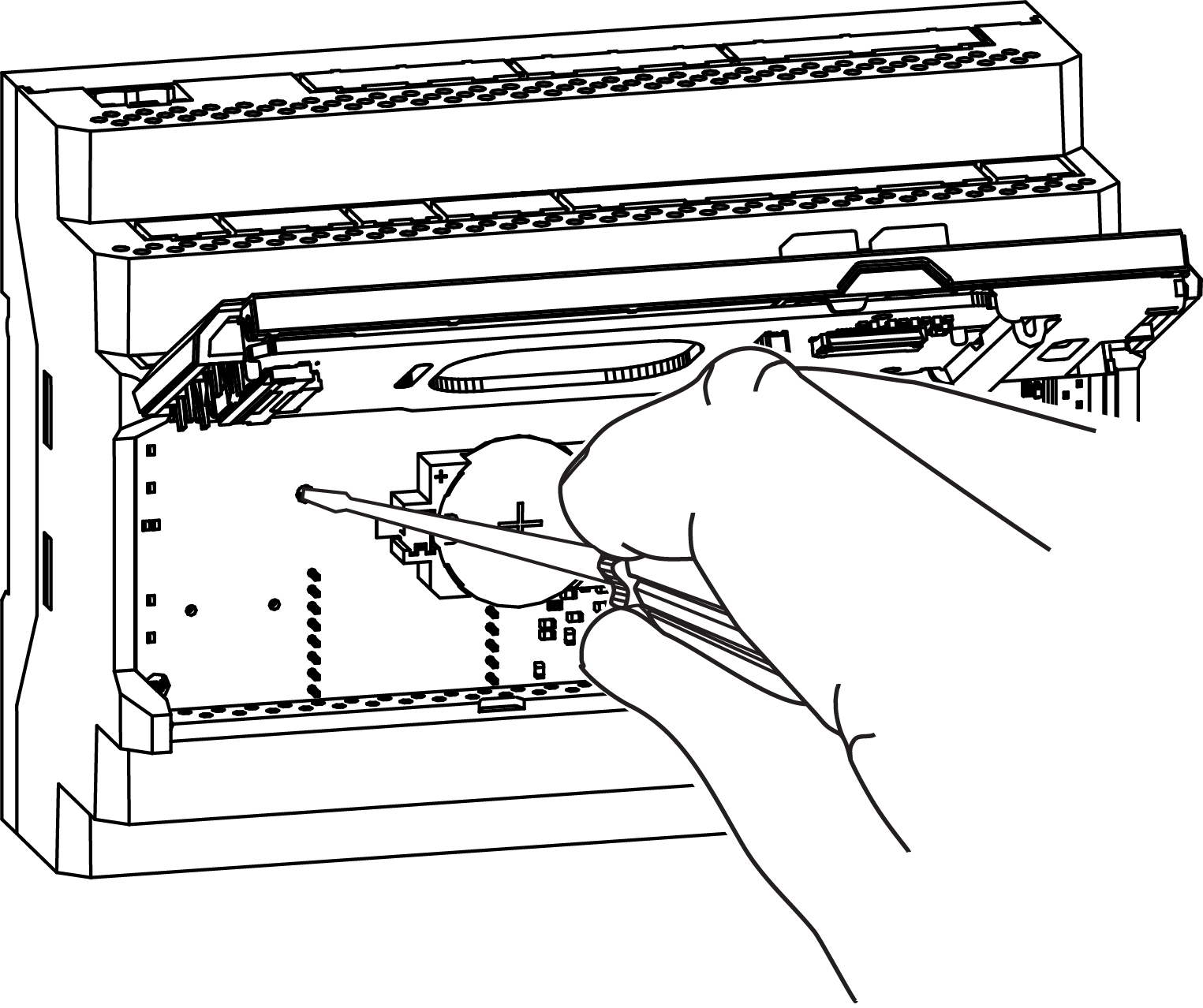

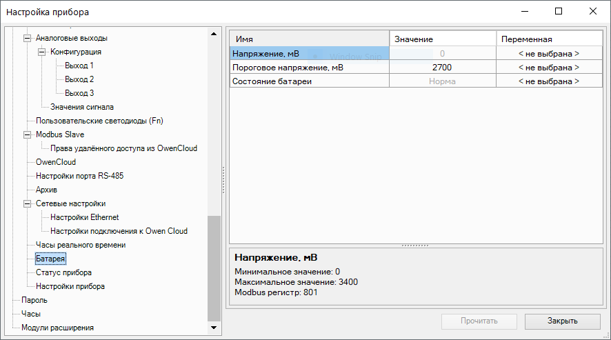

Встроенные часы реального времени
Есть
Точность работы встроенных часов прибора при +25 °С
± 3 с/сутки
Время автономной работы часов от сменного элемента питания
5 лет
Элемент питания встроенных часов реального времени
CR2032

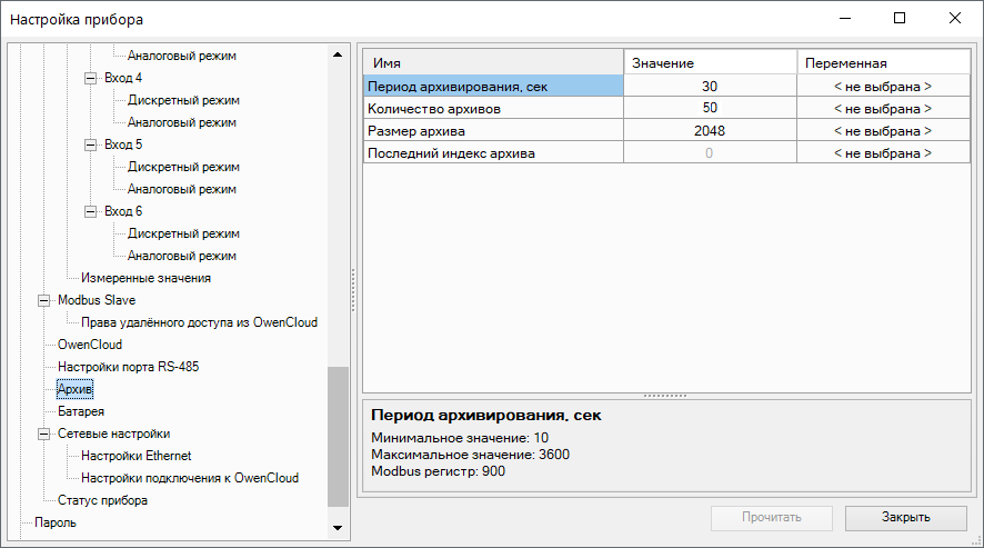

Flash-память (архив)
Количество циклов записи и стирания100 000
Максимальный размер файла архива2048 байт
Максимальное количество файлов архива50 шт.
Минимальный период записи архива30 с

Электрическая прочность изоляции между Ethernet и другими цепями
510 В
Протокол связи
Modbus-RTU/Modbus ASCII
Режим работы
Master/Slave
9600, 14400, 19200, 38400, 57600, 115200 бит/с
Максимальное количество интерфейсов RS-4852
Электрическая прочность изоляции между RS-485 и другими цепями
1500 В

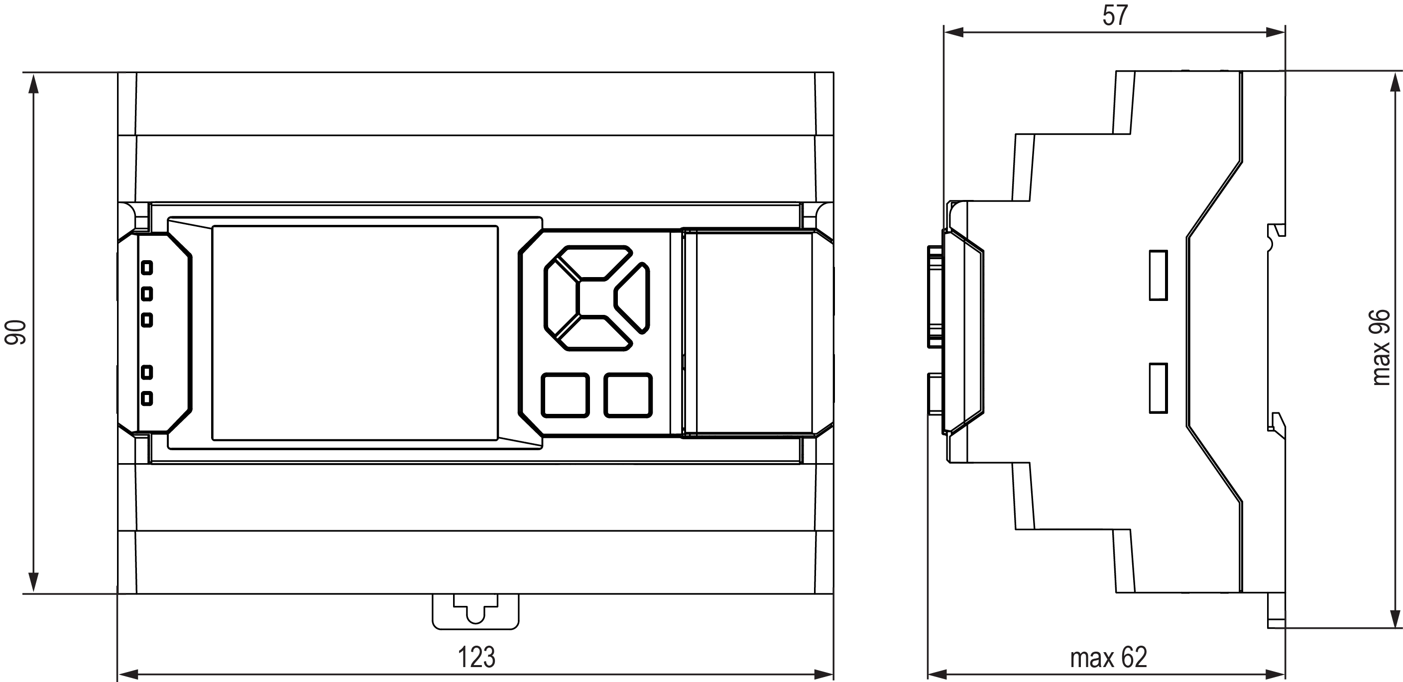

Конструкция
Тип корпуса
Габаритные размеры:
123 × 96 × 62 мм
IP54
0,6 кг

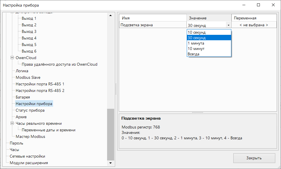

Управление временем работы подсветкиЕсть*
Светодиодные индикаторы
Описание светодиодовсм. раздел
Кнопки
Описание механических кнопоксм. раздел
* Можно выставить таймер отключения (см. раздел). Включается нажатием на любую кнопку.

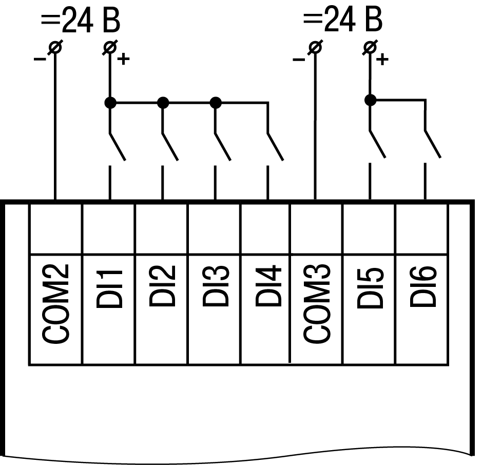

Характеристики входов
Для работы с сигналами =24 В
Защита от переполюсовки входного сигналаЕсть
8,5…40 В
Ток «логической единицы»
2…15 мА
Напряжение «логического нуля»
минус 3…плюс 5 В
Ток «логического нуля»
0…15 мА
5 мс
Максимальная задержка переключения из «лог. 0» в «лог. 1» и из «лог. 1» в «лог.0»
30 мс
Максимальная частота следования импульсов (зависит от времени цикла программы)
150 Гц
Групповая, по 4 входа
510 В

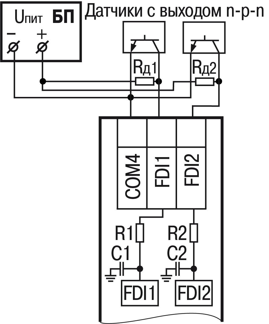

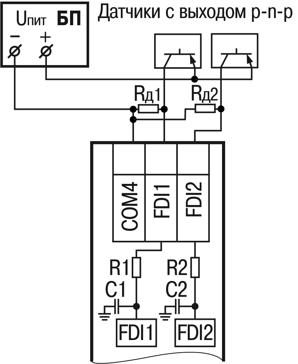

Характеристики входов типа «ДС» для работы с сигналами =24 В
15…30 В
2…15 мА
минус 3…плюс 5 В
0…15 мА
5 мкс
Максимальная частота сигнала, воспринимаемая дискретным входом
100 кГц
Групповая
510 В

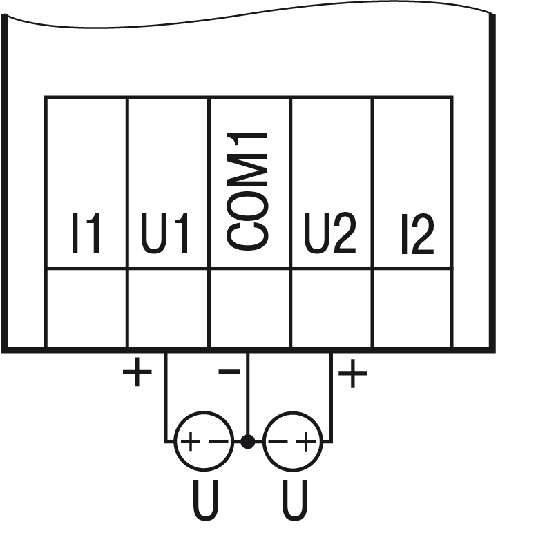

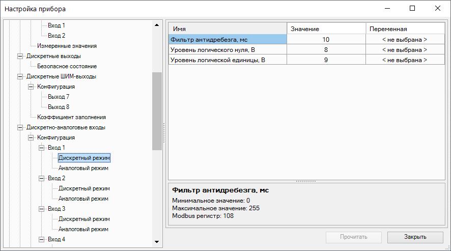

Характеристики дискретно-аналоговых входов типа «ДАТ»
Разрешающая способность АЦП 12 бит12 бит
Период обновления результатов измерения всех каналов, мс, не более
0…10 В,
4…20 мА
Предел основной приведенной погрешности, не более
±0,5 %
0,5 от основной
Предельное положительное входное напряжение, для режима дискретного входа и датчика 0…10 В
30 В
10 кОм

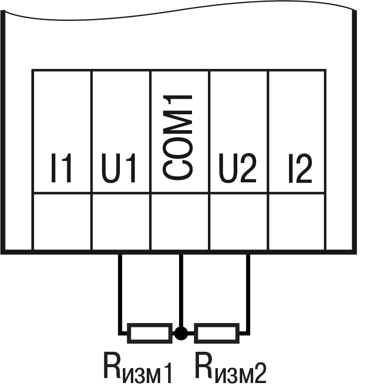

Диапазон измерения
0...300 кОм
1 °С
Предел основной приведенной погрешности для сопротивлений 0...150 кОм, не более
± 1,0 %
Предел основной приведенной погрешности для сопротивлений 150...300 кОм, не более
± 2,0 %
Предел основной приведенной погрешности для ТС и датчиков NTC и PTC, не более
± 1,5 %
0,5 от основной
Режим дискретного входа
Минимальная длительность импульса, воспринимаемая дискретным входом (постоянный ток)15 мс
Максимальная частота сигнала, воспринимаемая в режиме дискретного входа40 Гц
Нет

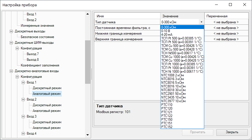

Поддерживаемые датчики и сигналы
Диапазон измерений
Наименование датчика в OwenLogic
Диапазон температур
Pt 500 (α = 0,00385 °С−1)*
Pt500 (а = 0,00385)
–200…+850 °С
500П (α = 0,00391 °С−1)
500П (а = 0,00391)
–200…+850 °С
Cu 500 (α = 0,00426 °С−1)
Cu500 (а = 0,00426)
–50...+200 °С
500М (α = 0,00428 °С−1)
500М (а = 0,00428)
–180...+200 °С
Ni500 (α = 0,00617 °С−1)
Ni 500 (а = 0,00617)
–60...+180 °С
Cu 1000 (α = 0,00426 °С−1)
Cu1000 (а = 0,00426)
–50...+200 °С
1000М (α = 0,00428 °С−1)
1000М (а = 0,00428)
–180...+200 °С
Pt 1000 (α = 0,00385 °С−1)
Pt1000 (а = 0,00385)
–200...+850 °С
1000П (α = 0,00391 °С−1)
1000П (а = 0,00391)
–200...+850 °С
Ni 1000 (α = 0,00617 °С−1)
Ni 1000 (а = 0,00617)
–60...+180 °С
*  Коэффициент, определяемый по формуле Graphic, где R100, R0 — значения сопротивления термопреобразователя сопротивления по номинальной статической характеристике, при 100 и 0 °С соответственно и округляемый до пятого знака после запятой.
Диапазон температур
–55…+100 °С
–55…+125 °С
–35…+140 °С
–35…+155 °С
–20…+155 °С
NTC2901, R25 = 50 кОм, В25/100 = 3760
–10…+155 °С
NTC3435, 10 кОм
NTC3435, R25 = 10 кОм, В25/85 = 3435
–40…+105 °С
NTC3977, 10 кОм
NTC3977, R25 = 10 кОм, В25/85 = 3977
–40…+125 °С
Диапазон температур
KTY82-110
KTY82-110
–55…+150 °С
KTY82-120
KTY82-120
–55…+150 °С
KTY82-121
KTY82-121
–55…+150 °С
KTY82-122
KTY82-122
–55…+150 °С
KTY82-150
KTY82-150
–55…+150 °С
KTY82-151
KTY82-151
–55…+150 °С
KTY82-152
KTY82-152
–55…+150 °С

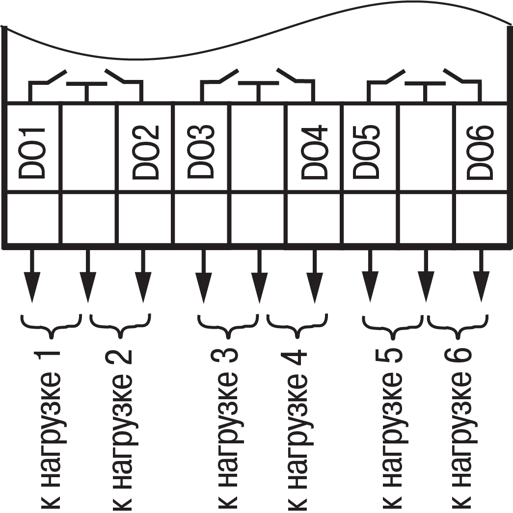

Характеристики выходов
Тип выходного устройства
  • 2300 В
30 В (резистивная нагрузка)
250 В (резистивная нагрузка)

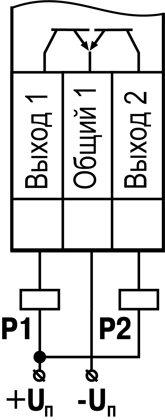

Характеристики транзисторных выходов типа «КТ»
Транзистор n-p-n-типа
Тип коммутируемого сигнала
Постоянный ток
Защита от перегрузки и короткого замыкания
Есть
Тепловая защита
Есть
Гальваническая изоляция
Нет
Коммутируемое напряжение в нагрузке, постоянного тока, не более
40 В
0,5 А

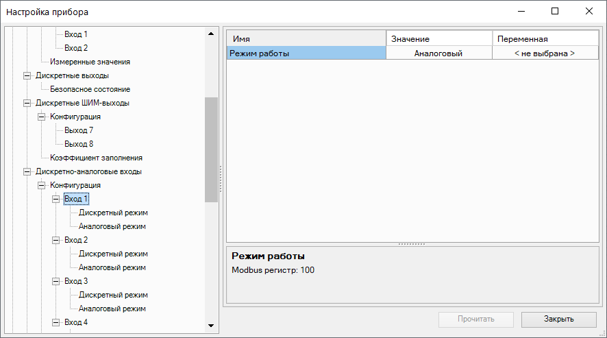

Настройка входов
Меню настройки универсальных входов расположено в OwenLogic во вкладке Прибор/Настройка прибора (см. рисунок ниже).
Настройка режима работы входа
Меню настройки аналогового режима входа
Настройки дискретного режима входа
Параметры универсального входа
НазваниеОписание
Режим работы входа
Выбор режима работы универсального входа: аналоговый или дискретный
Настройки режима “Аналоговый”
Тип датчика
Выбор типа входного сигнала:
  • датчики с выходным сигналом сопротивления в диапазоне от 0 до 300 кОм;
  • датчики с выходным сигналом тока в диапазоне от 4 до 20 мА;
  • датчики с выходным сигналом напряжения в диапазоне от 0 до 10 В;
  • датчики ТС и NTC/PTC
Постоянная времени фильтра
Постоянная времени фильтрации встроенного сглаживающего цифрового фильтра. Задает период обработки входного сигнала. Увеличение значения параметра улучшает помехозащищенность канала, но одновременно увеличивает его инерционность, т. е. реакция прибора на быстрые изменения входной величины замедляется
Нижняя граница измерения
Минимальный уровень измеренного сигнала
Верхняя граница измерения
Максимальный уровень измеренного сигнала
Настройки режима “Дискретный”
Фильтр антидребезгаЗадает значение встроенного дискретного фильтра, который указывает период контроля входного сигнала. Увеличение значения параметра улучшает помехозащищенность канала, но одновременно увеличивает его инерционность, т. е. реакция прибора на быстрые изменения входной величины замедляется
Уровень логического нуляЗадает верхнюю границу определения «логического нуля»
Уровень логической единицыЗадает нижнюю границу определения «логической единицы»

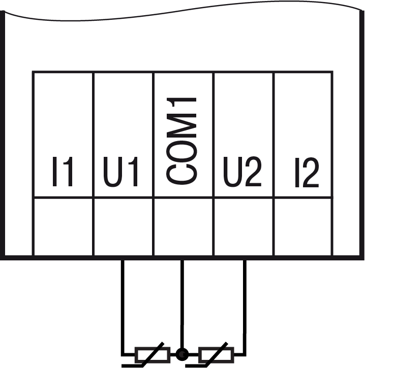

Работа универсального входа в аналоговом режиме
Для измерения токового сигнала 4...20 мА в прибор встроен шунтирующий резистор с номинальным сопротивлением 121 Ом для каждого канала. В приборе масштабируются шкалы измерения для сигналов «0…10 В» и «4…20 мА», после чего контролируемые физические величины отображаются непосредственно в единицах их измерения (атмосферах (кг/см2), кПа и т. д.).

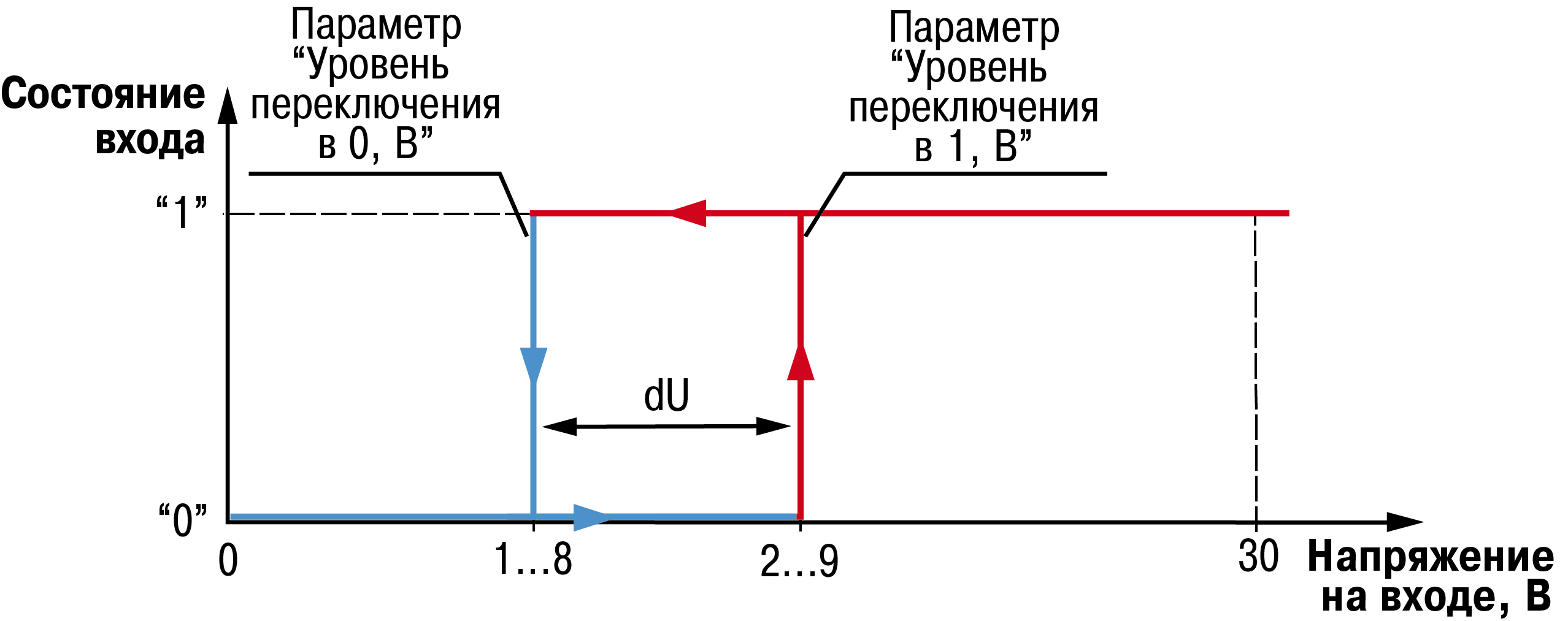

Пример
Универсальный вход работает в режиме компаратора. Минимальный уровень «логического нуля» — 0 В, максимальный уровень «логической единицы» — 30 В (см. рисунок).
Чтобы избежать неоднозначности определения состояния входа, следует устанавливать параметр «Уровень логической единицы» больше параметра «Уровень логического нуля» не менее, чем на 0,5 В.
Если входное напряжение попадает в диапазон dU, то состояние входа не меняется. Состояние входа изменится:
  • с «0» на «1» только в случае достижения входным напряжением «Уровень логической единицы»;
  • с «1» на «0» только в случае достижения входным напряжением «Уровень логического нуля».

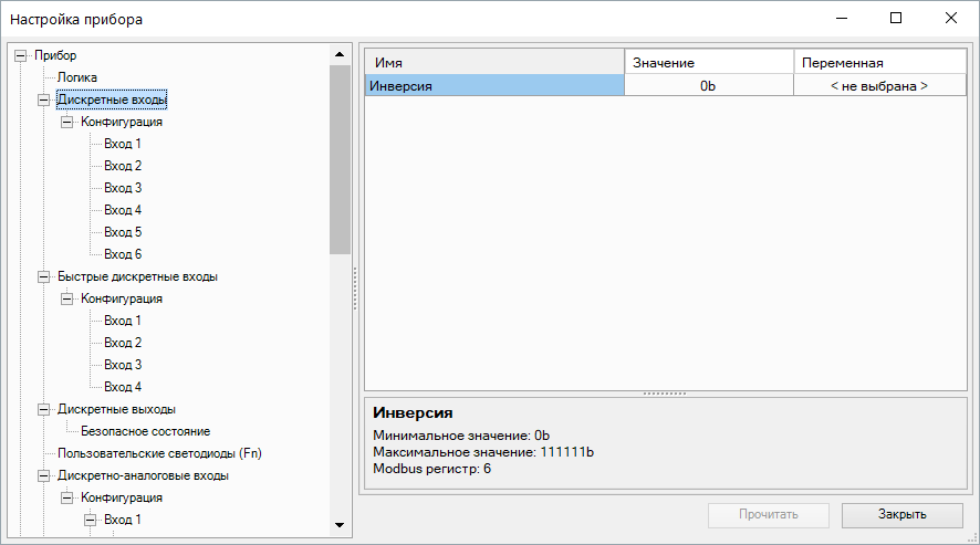

Настройка дискретных входов
Настройка инверсии дискретных входов
Параметр состояния дискретных входов
ПараметрОписание
ИнверсияПрименить инвертирование к состоянию DI. Битовая маска, расположение битов little endian
Для подписи на скриншоте: 000000 = 0b, 111111 = 111111b

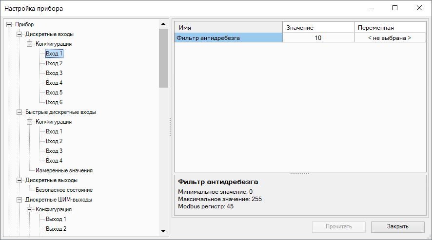

Настройка фильтра дискретного входа
Настройки дискретных входов
НастройкаОписание
Фильтр андидребезга
Задает значение сглаживающего фильтра дребезга контактов. Увеличение значения параметра улучшает помехозащищенность канала, но одновременно увеличивает его инерционность, т. е. реакция прибора на быстрые изменения входной величины замедляется

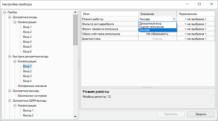

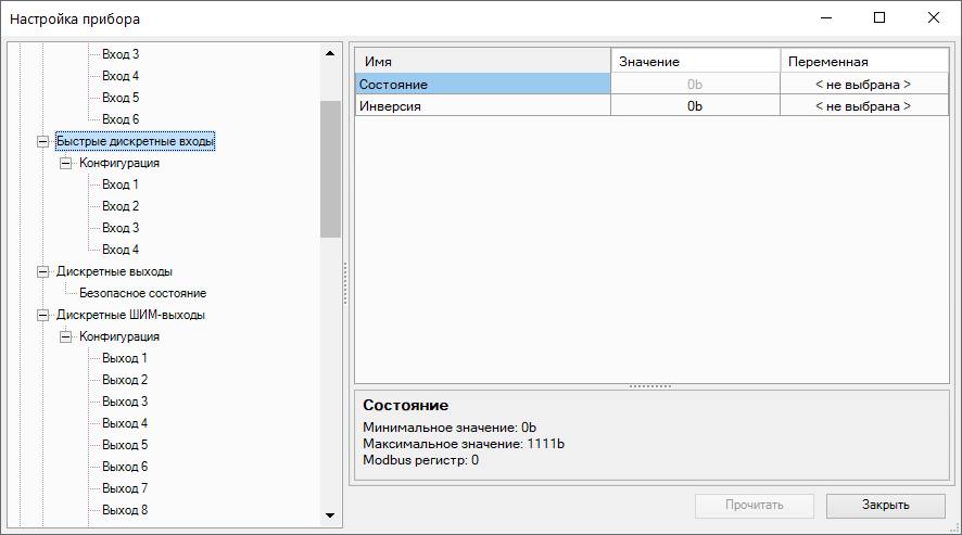

Настройка быстрых дискретных входов
Настройки быстрых дискретных входов
Параметр состояния быстрых дискретных входов
ПараметрОписание
Состояние
Битовая маска, расположение битов little endian.
Для подписи на скриншоте: 0000 = 0b, 1111 = 1111b
ИнверсияПрименить инвертирование к состоянию FDI. Битовая маска, расположение битов little endian
Настройки режима быстрых дискретных входов
Описание настроек быстрых дискретных входов
ПараметрЗначениеОписание
Режим работы
Дискретный вход
Включен режим определения логического уровня на входе
Подсчет импульсов
Включен режим счетчика импульсов, поступающих на вход
Энкодер
Включен режим обработки сигналов энкодера
Возможные значения:
 0 – дискретный вход
 1 – подсчет импульсов
 2 - энкодер
Фильтр антидребезгаНастройка задействуется в режиме “Дискретный вход”
Фронт охвата импульса
Восходящий
Счетчик срабатывает по восходящему фронту
Спадающий
Счетчик срабатывает по нисходящему фронту
Возможные значения:
 0 – восходящий
 1 – спадающий
Сброс значения счетчика импульсов
Сбросить
Обнуление счетчика будет произведено в течение 10 мс
Если счетчик переполняется, то соответствующий регистр обнуляется автоматически.
Не сбрасывать
Счетчик не обнуляется
Возможные значения:
 0 – не сбрасывать
 1 – сбросить

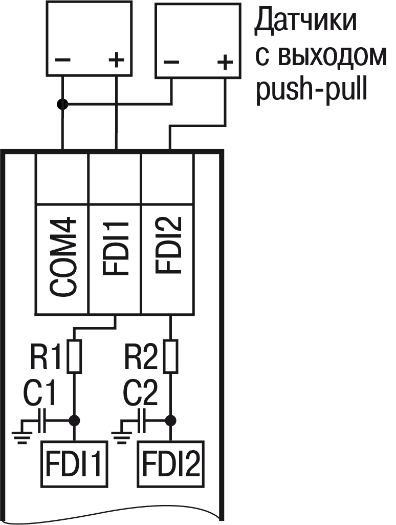

Для работы с сигналами частотой более 40 Гц при скважности 0,5 и менее не следует включать подавление дребезга контактов, так как полезный сигнал будет принят за дребезг и пропущен.
Счетчики входов являются энергонезависимыми, их значения сохраняются после перезагрузки прибора.
К прибору можно подключать двухканальные энкодеры (без Z канала). Максимальная частота сигналов с энкодера – 100 кГц. Для каждого входа задействован 32-разрядный регистр, в котором находится накопленное количество импульсов с учетом направления вращения после обнуления, зафиксированное энкодером. Если после обнуления направление вращения производится в обратную сторону, то счет начинается с максимального и уменьшается на количество накопленных импульсов.

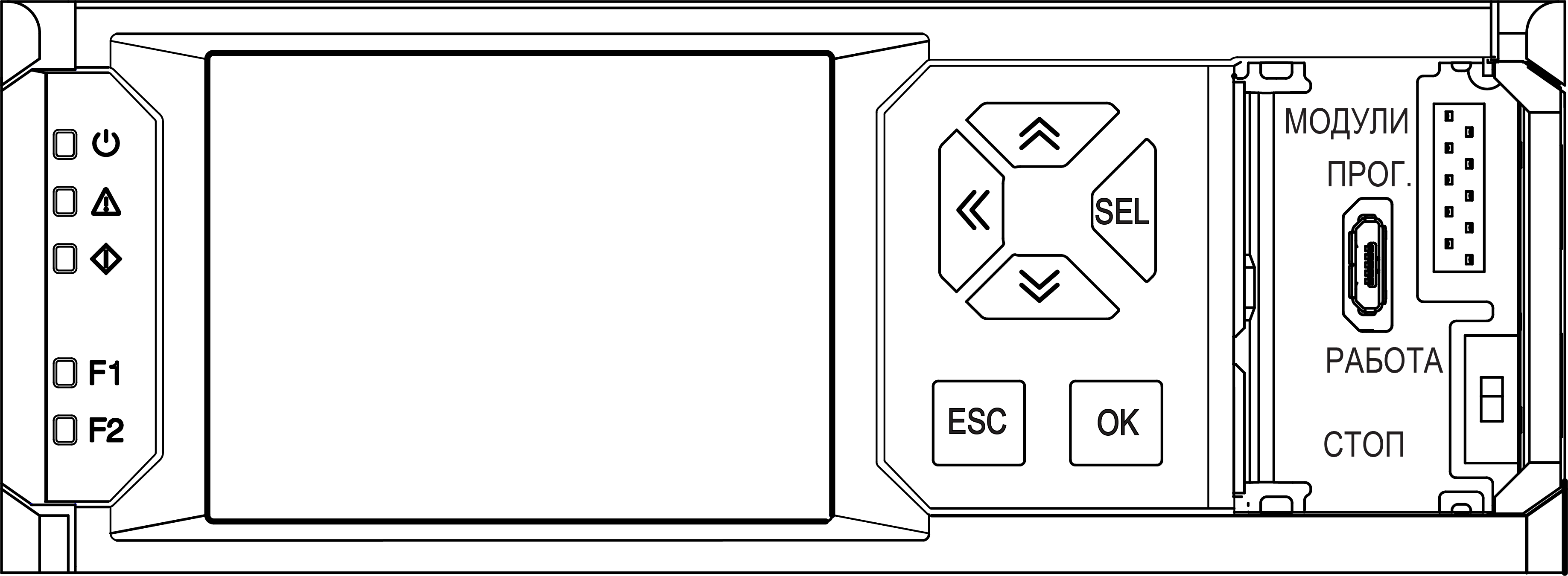

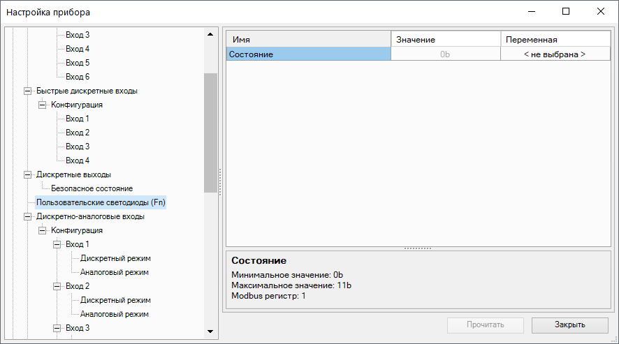

Настройка программируемых светодиодов F1 и F2
К состоянию пользовательских светодиодов можно привязать переменную и управлять ей из программы.
Состояние программируемых светодиодов F1 и F2
Параметр состояния пользовательских светодиодов
ПараметрОписание
Состояние
Для подписи на скриншоте: 00 = 0b, 11 = 11b
Настройка параметров архива
ПараметрОписание
Период архивированияВременной отрезок сохранения в архив
Количество архивовКоличество файлов архива
Размер архиваРазмер файла архива

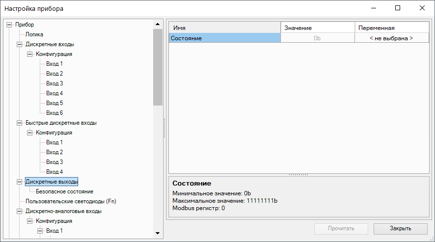

Настройка выходов
Настройка дискретных выходов
Состояние дискретных выходов

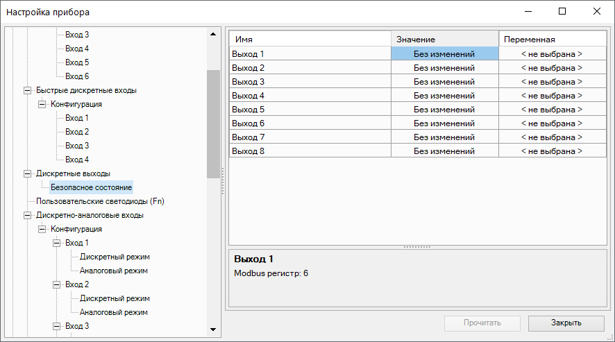

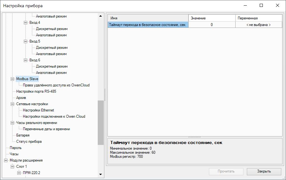

Настройка безопасного состояния дискретных выходов
Для каждого дискретного выхода прибора и подключенного модуля расширения возможна установка безопасного состояния.
ПараметрОписание
Настройка безопасного состояния выхода
Выход прибора переходит в безопасное состояние, если в течение времени тайм-аута отсутствуют команды от Мастера сети. Возможные значения:
  • Без изменений;
  • 0 — выход переводится в состояние «разомкнут»;
  • 1 — выход переводится в состояние «замкнут»

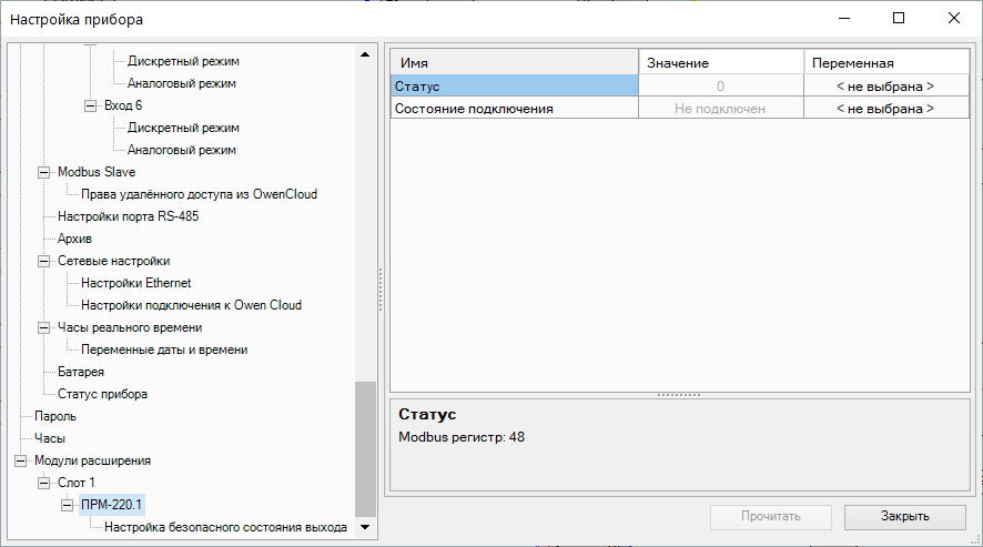

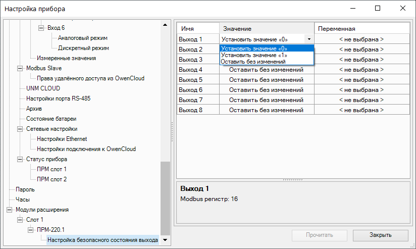

Настройка безопасного состояния дискретных выходов ПРМ
Настройка безопасного состояния ВЭ ПРМ
ПараметрОписание
Параметр позволяет переключить состояние выходов модуля в случае потери связи с ним. Возможные значения:
  • Оставить без изменений;
  • Установить значение «0» — выход переводится в состояние «разомкнут»;
  • Установить значение «1» — выход переводится в состояние «замкнут»

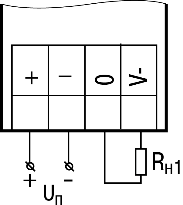

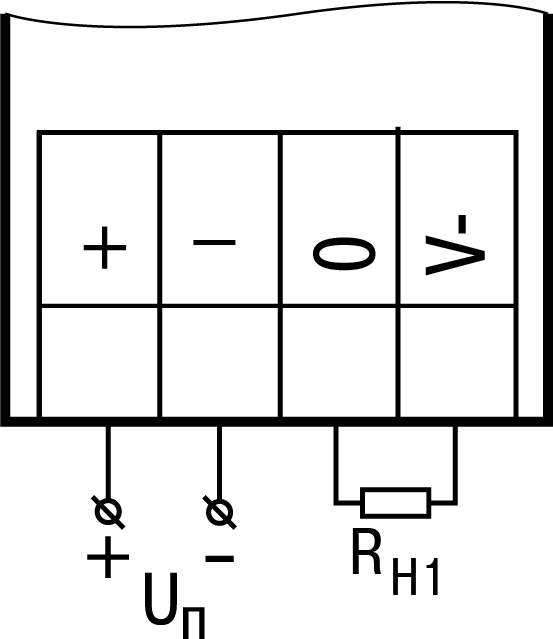

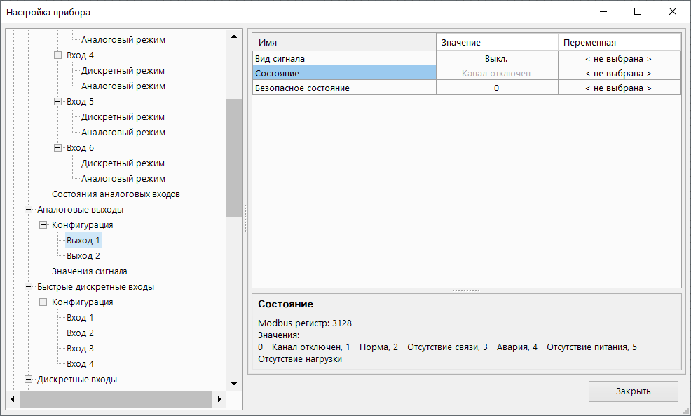

ПараметрОписание
Вид сигналаОпределяет тип выходного сигнала. Возможные значения:
  • Выкл. — выход не используется;
  • Напряжение 0...10 В;
  • Ток 4...20 мА
Возможные значения:
 0 – выкл.
 1 – 0…10 В
 2 – 4…20 мА
Состояние
Диагностический параметр, доступный только для чтения. Возможные значения:
 0 – канал отключен
 1 – норма
 2 – отсутствие связи
 3 – авария
 4 – отсутствие питания
 5 – отсутствие нагрузки
Безопасное состояниеВыход переходит в безопасное состояние, если в течение времени тайм-аута отсутствуют команды от Мастера сети. На выходе устанавливается значение параметра «Безопасное состояние» в диапазоне от 0 до 1
Пример
Во время подачи на выход значения «0,5», выходной ток будет равен 12 мА для работы в режиме 4…20 мА.
Пример
Во время подачи на выход значения «0,5», выходное напряжение будет равно 5 В для работы в режиме 0…10 В.

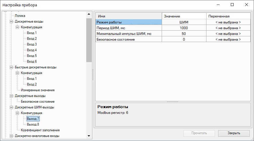

Настройка выходов типа «КТ»
Работа выхода типа «КТ» в дискретном режиме аналогична работе релейных выходов.
В режиме ШИМ выход генерирует последовательность прямоугольных импульсов с задаваемыми в OwenLogic периодом и минимальным импульсом.
Настройка параметров работы выхода типа «КТ» в режиме ШИМ
ПараметрОписание
Режим работы
Режим работы выхода:
  • Реле;
  • ШИМ
Период ШИМПериод следования импульсов
Минимальная продолжительность импульсаЗадает минимальное время между любыми соседними фронтами импульсов (минимальная длительность включенного и выключенного состояний выхода). Следует задавать большим, чем время срабатывания подключенного к нему ИМ
Скважность ШИМДоступны только в режиме модуля расширения (см. раздел)
Коэффициент заполнения ШИМ
В режиме ШИМ на ВЭ типа «КТ» следует подавать значение в формате «с плавающей запятой» (float32) в диапазоне от 0,0 до 1,0. Если значение поданное на вход:
  • меньше нуля или равное нулю — выход выключен;
  • в диапазоне от нуля до единицы — скважность ШИМ;
  • больше или равно единице — выход включен.

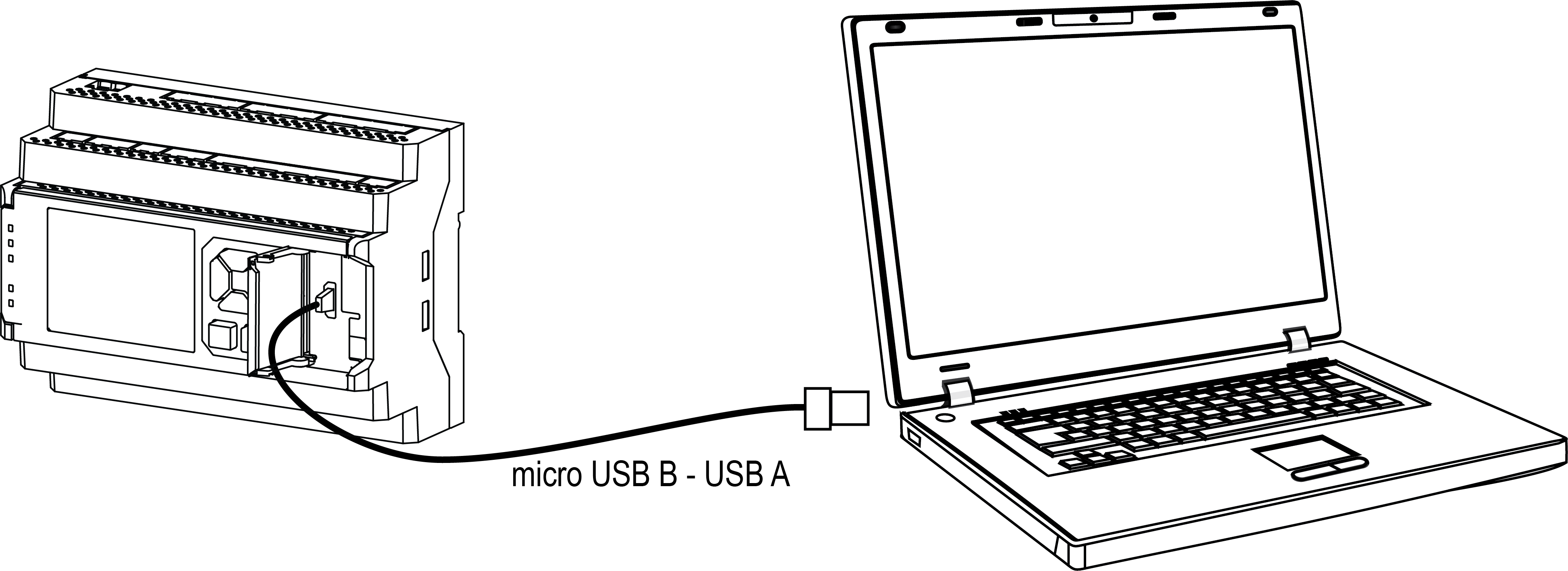

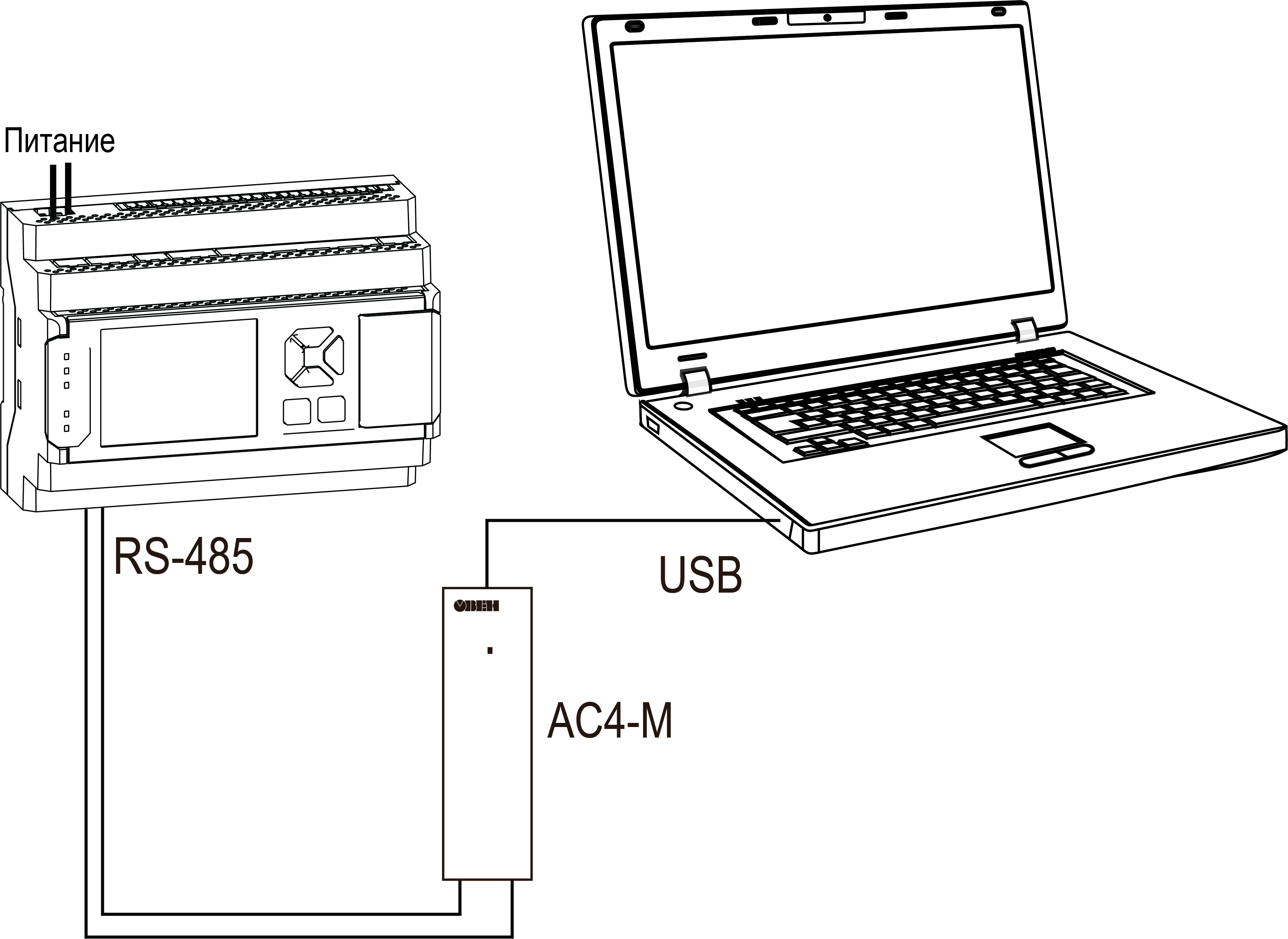

  1. Подключить прибор к ПК с помощью интерфейса USB, Ethernet или RS-485.
    Питание прибора осуществляется от порта USB. Входы, выходы и интерфейсы прибора при этом не функционируют.
    В случае подключения по интерфейсам Ethernet и RS-485 следует подать основное питание на прибор.

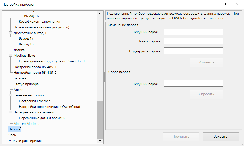

Пароль доступа
Для ограничения доступа к чтению и записи параметров конфигурации и для ограничения доступа в облачный сервис OwenCloud используется пароль.
Пароль доступа
Пароль можно установить или изменить с помощью OWEN Configurator или OwenLogic.
В случае утери пароля следует сбросить прибор до заводских настроек (см. раздел).
По умолчанию пароль не задан.

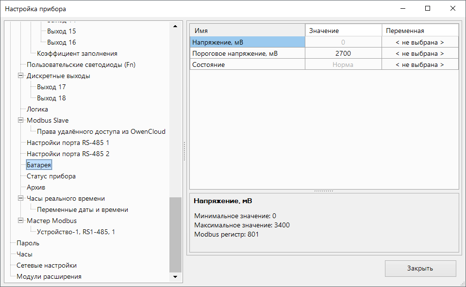

Запись архива
В прибор встроена флеш-память (flash), размеченная под файловую систему с шифрованием файлов. Алгоритм шифрования – Data Encryption Standard. В качестве ключа используется строка superkey. Вектор инициализации генерируется с помощью хеш-функции (см. Приложение Расчет вектора инициализации для шифрования файла архива).
В архиве по умолчанию сохраняются следующие данные:
  • состояние батареи;
  • статус прибора (служебная информация для обращения в сервисный центр и в группу технической поддержки).

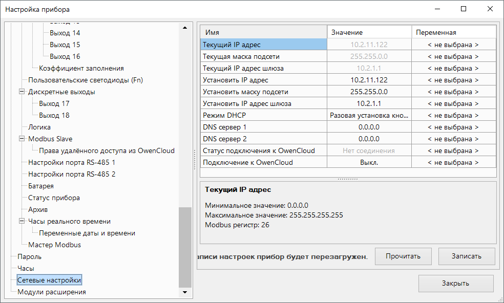

Параметры сетевых интерфейсов
Ethernet
Параметры интерфейса Ethernet настраиваются с помощью OWEN Configurator или OwenLogic.
Для применения новых сетевых настроек следует перезагрузить прибор. Если прибор подключен по USB, его также следует отключить от порта.
Настройки параметров Ethernet
IP-адрес может быть:
  • статический;
  • динамический.
Статический IP-адрес устанавливается с помощью OWEN Configurator, OwenLogic или сервисной кнопки.
Для обмена по сети Ethernet должны быть заданы параметры, приведенные в таблице ниже.
Параметры Ethernet
ПараметрОписание
Маска IP-адресаЗадает видимую прибором подсеть IP-адресов других устройств. Заводская настройка – 255.255.0.0
IP-адрес шлюзаЗадает адрес шлюза для выхода в Интернет. Заводская настройка – 192.168.1.80
DNS сервер 1
Используется для получения IP-адреса по имени хоста – 8.8.8.8
DNS сервер 2
Установить IP-адресИспользуются для задания новых значений
Установить маску подсети
Установить IP-адрес шлюза
Режим DHCP
Настройка режима работы DHCP. Возможные значения:
  0 – выкл.
  1 – вкл.
  2 – разовая установка кнопкой
Для установки статического IP-адреса с помощью OWEN Configurator или OwenLogic следует:
  1. Зайти во вкладку «Сетевые настройки».
  2. Установить значение в полях «Установить IP адрес», «Установить маску подсети» и «Установить IP адрес шлюза».
Режим DHCP должен быть настроен как «Выкл».

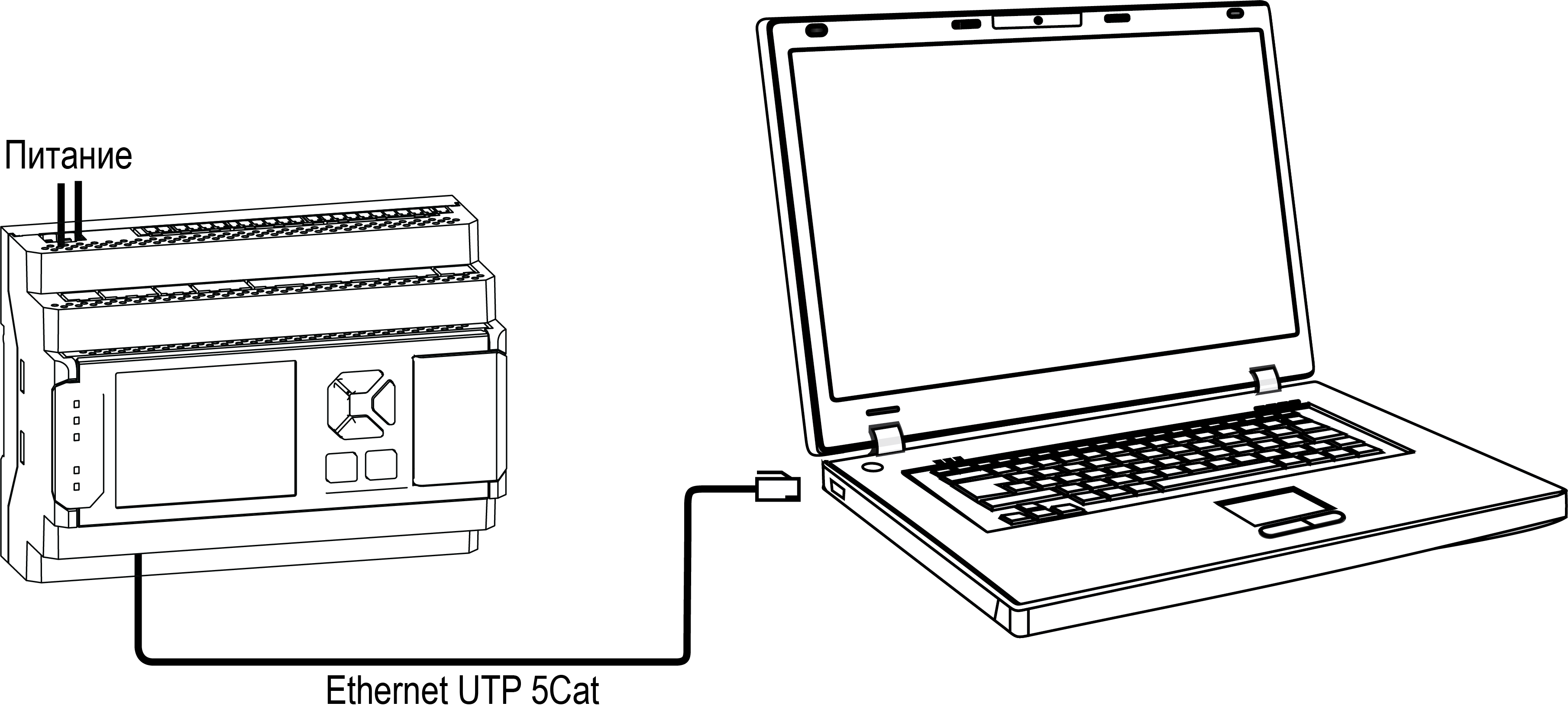

  1. Подключить прибор к сети Ethernet.
  2. Запустить OWEN Configurator на ПК, подключенному к той же сети Ethernet.
  3. Выбрать вкладку «Назначение IP-адресов».
  4. Нажать сервисную кнопку, контролируя результат в окне программы. В окне OWEN Configurator будет отображаться информация о присвоенном статическом IP-адресе и других параметров сети.
Для назначения статического IP-адреса с помощью кнопки режим DHCP должен быть настроен как «Разовая установка кнопкой».

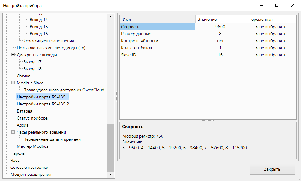

RS-485
Параметры интерфейса RS-485 настраиваются с помощью OWEN Configurator или OwenLogic.
Настройки параметров RS-485
Параметры RS-485
ПараметрОписание
Скорость СОМ-порта
Скорость работы СОМ-порта. Возможные значения:
 3 – 9600 бит/с
 4 – 14400 бит/с
 5 – 19200 бит/с
 6 – 38400 бит/с
 7 – 57600 бит/с
 8 – 115200 бит/с
Размер данных
Размер данных в посылке. Возможные значения:
 0 – 8 бит
 1 – 7 бит
Кол. стоп-битов
Количество стоп-бит. Возможные значения:
 0 – нет
 1 – нечет
 2 – чет
Контроль четности
Возможные значения:
 0 – 1 стоп
 1 – 2 стопа
Slave ID
Адрес прибора в сети RS-485. По умолчанию — 16

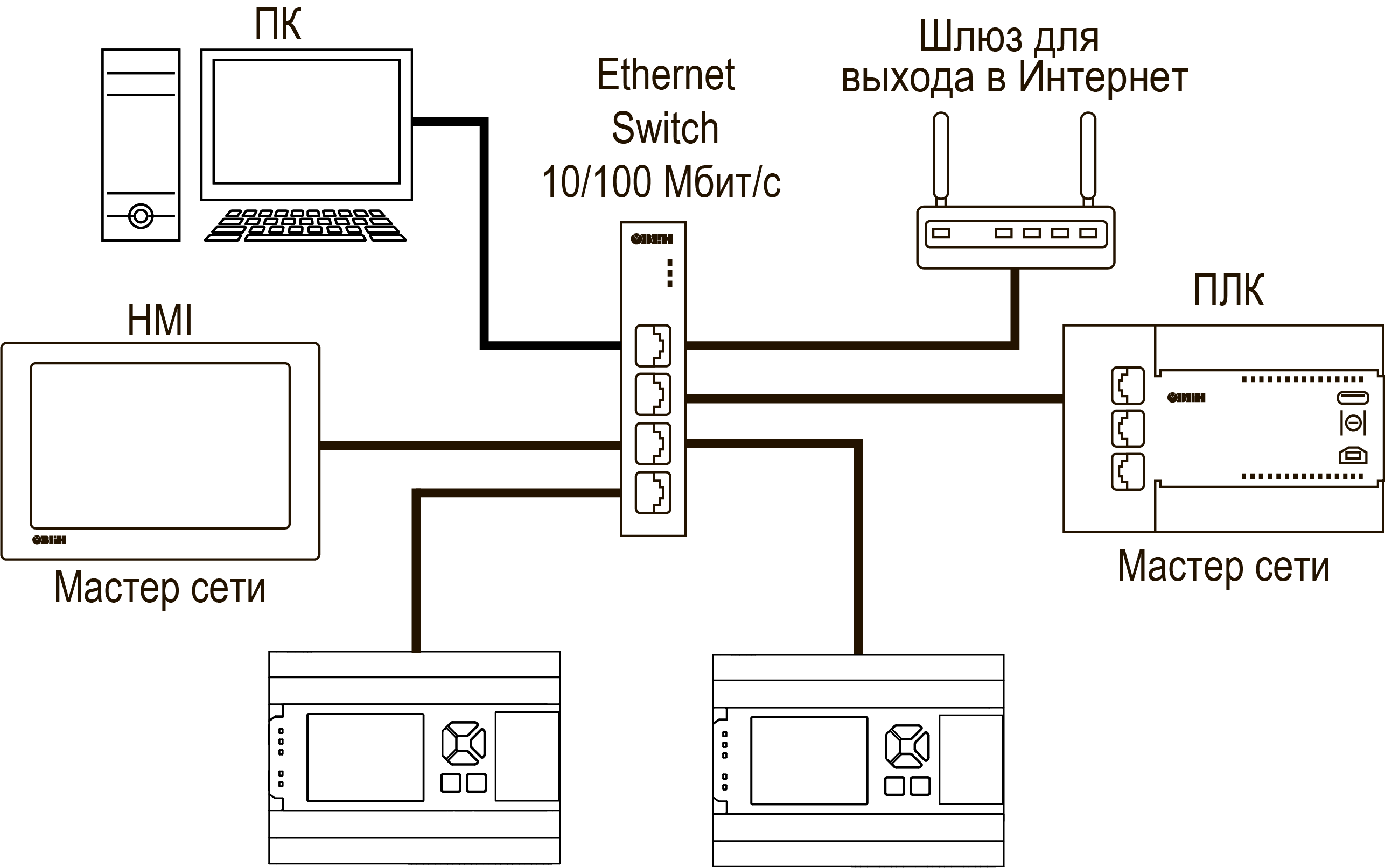

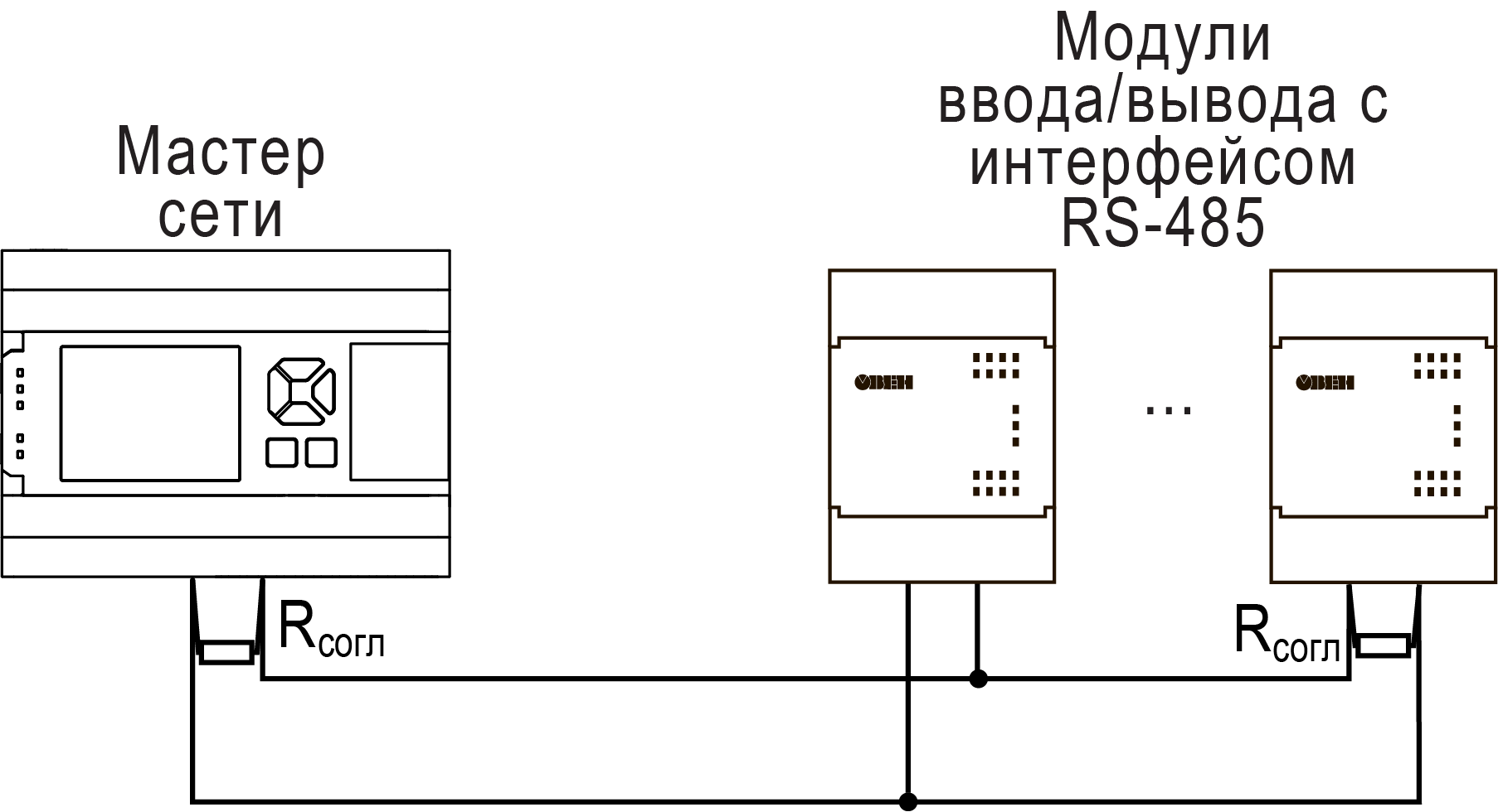

Режимы Master и Slave
Режим Master
Когда сетевые интерфейсы настроены в режим Master, прибор поддерживает следующие возможности:
  • чтение по таймеру;
  • чтение/запись по событию;
Для RS-485 допускается наличие только одного устройства в режиме Master.
Прибор поддерживает управление до 32 устройствами и 64 переменными. Допускается использование одинаковых адресов и имен переменных для каждого устройства.
В сетевом регистре с адресом 2008 DEC (0х7D8 HEX) хранятся статусы обмена со Slave устройствами: 1 в соответствующем бите (32 бита на 32 Slave устройства) означает, что обмен с устройством есть, 0 - что обмена нет.
Регистр с адресом 2010 DEC (0х7DA HEX) существует для управления обменом со Slave устройствами: 1 в соответствующем бите (32 бита на 32 Slave устройства) - разрешить обмен с устройством, 0 - запретить обмен.
Объем памяти под сетевые переменные в режиме Master — 384 байт.

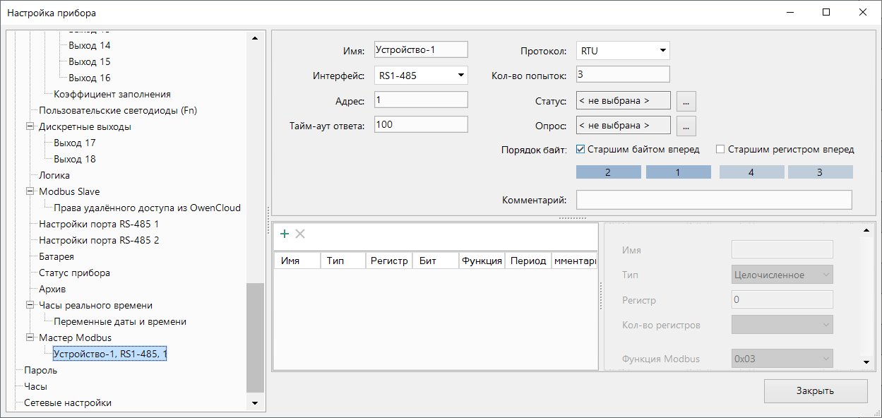

Для опроса следует добавить и настроить устройства (см. рисунок ниже).
Настройки Modbus Master
ПараметрОписание
Имя
Имя устройства для отображения в дереве настроек
ИнтерфейсУказывается интерфейс опроса RS-485 или Ethernet
Адрес
Сетевой адрес устройства
Таймаут ответа
Время, по истечении которого попытка опроса считается неудачной
ПротоколПротокол опроса прибора
Кол-во попыток
Неудачных попыток опроса, при достижении которого изменяется Статус устройства.
Старшим регистром вперед
Определяет очередность посылки регистров во время работы с двухрегистровыми переменными
Старшим байтом вперед
Определяет очередность следования байтов в посылке
Более подробное описание приведено в Руководстве пользователя OwenLogic.

Настройка таймаута перехода в безопасное состояние
В случае, когда связь с Мастером сети потеряна, прибор может перейти в безопасное состояние.
Настройка таймаута
Настройка таймаута
ПараметрОписание
Таймаут перехода в безопасное состояниеПрибор переходит в безопасное состояние, если в течение времени тайм-аута отсутствуют команды от Мастера сети. Если значение 0, то переход в безопасное состояние отключен

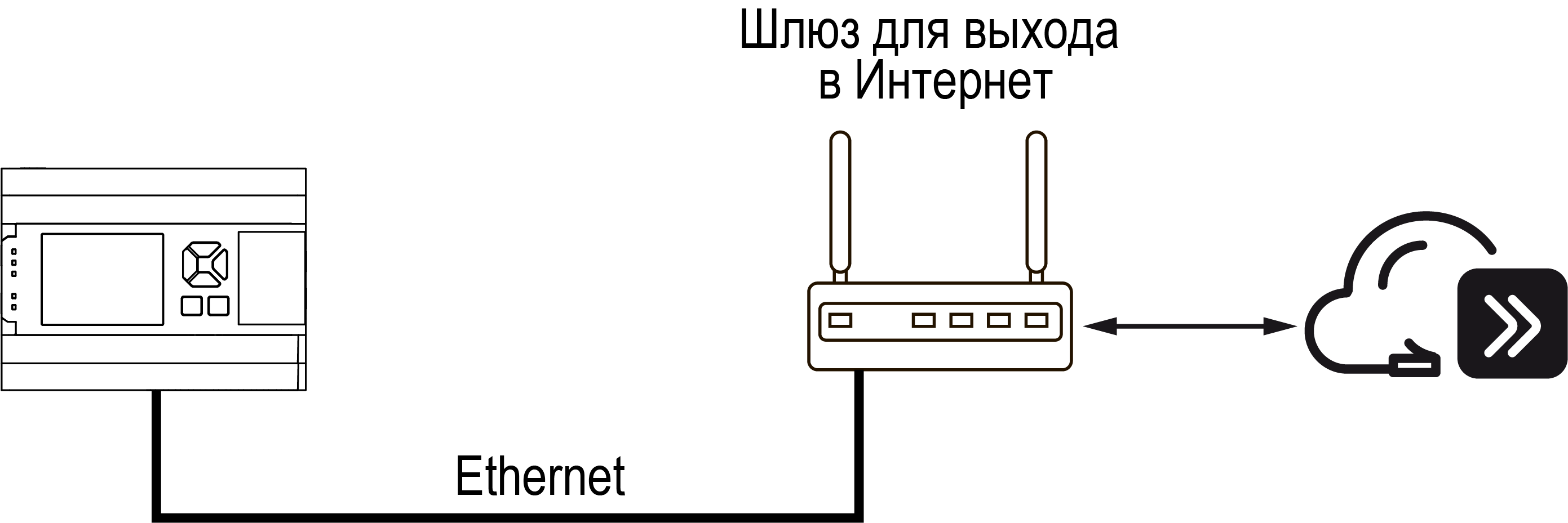

Настройка параметров работы OwenCloud
Для соединения с сервером OwenCloud в локальной сети должен быть открыт порт 26502.
Рекомендуется в настройках подключаемых приборов указывать в качестве DNS-сервера Google Public DNS (8.8.8.8).
Прибор должен быть запитан от внешнего источника питания и подключен к Интернет с помощью интерфейса Ethernet.

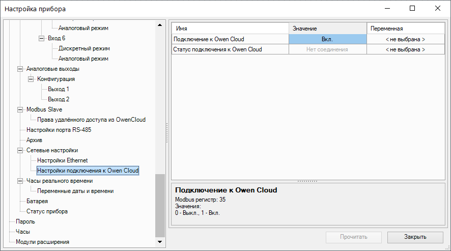

Для подключения прибора к OwenCloud следует:
  1. Подключить прибор к ПК и создать проект в OwenLogic с использованием сетевых переменных.
  2. Установить пароль для доступа к прибору (см. раздел).
    Если пароль для прибора не задан, то подключение к OwenCloud невозможно.
  3. В окне настроек прибора разрешить доступ к OwenCloud.
    Настройки подключения к OwenCloud
    Значение параметра Статус подключения к OwenCloud можно считать по Modbus или привязать переменную пользовательской программы. Описание параметра приведено в таблице ниже.
    Возможные состояния параметра «Статус подключения к OwenCloud»
    СостояниеЗначениеОписание
    Нет соединения0Выключен обмен с OwenCloud
    Идентификация1Устанавливается подключение к OwenCloud
    Работа2OwenCloud управляет прибором, ошибок нет
    Ошибка сети3Прибор не может установить соединение с сервером OwenCloud
    Нет пароля4Не установлен пароль на прибор

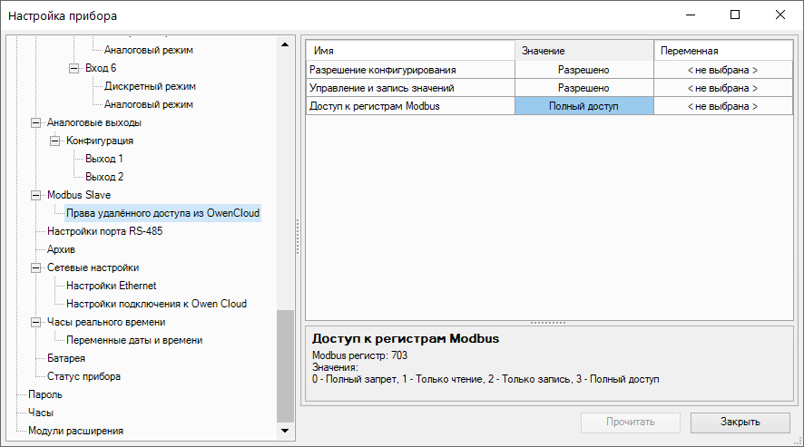

  4. Разрешить удаленный доступ к регистрам Modbus.
    Удаленный доступ к регистрам Modbus
    Настроить параметры прибора для работы с OwenCloud так же можно в OWEN Configurator. Но без загруженной программы сетевые переменные доступны не будут.

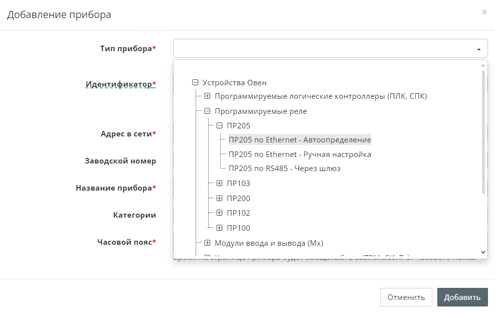

  6. Зайти на главную страницу сервиса OwenCloud. Если необходимо, то пройти процедуру регистрации.
  7. Перейти на вкладку Администрирование, открыть вкладку Приборы и нажать кнопку Graphic.
  8. Появится окно с выбором типа прибора.
    Выбор типа прибора
    Вариант ПР205 по Ethernet — Автоопределение:
    1. В появившемся окне в полях:
      • Идентификатор ввести заводской номер прибора;
      • Адрес в сети оставить без изменения адрес 1;
      • Название прибора – ввести название прибора;
      • Часовой пояс – указать часовой пояс, в котором находится прибор.
    2. Нажать кнопку «Добавить». Откроется интерфейс базовых настроек прибора.
    3. Ввести пароль от прибора. Если необходимо, можно изменить и другие настройки (например, период опроса).
    4. Нажать кнопку «Сохранить» для применения новых настроек.
    5. OwenCloud подключится к прибору и считает все параметры из него.

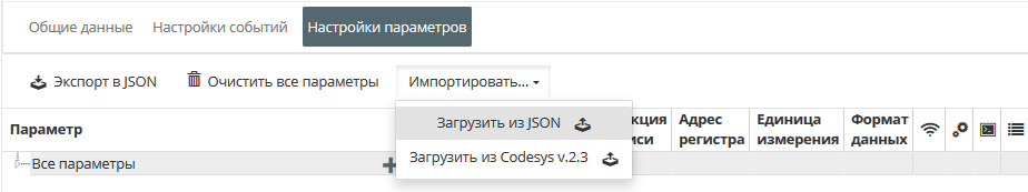

    4. Далее на вкладке Параметры/Настройки параметров добавить сетевые параметры прибора. Сетевые параметры можно сохранить в виде файла *.json, если воспользоваться расширением Экспорт устройства в OwenCloud OwenLogic. Для добавления параметров следует нажать на выпадающий список Импортировать и выбрать вариант Загрузить из JSON. В открывшемся меню выбрать ранее созданный файл в формате *.json и нажать кнопку Загрузить параметры.
      Импорт параметров

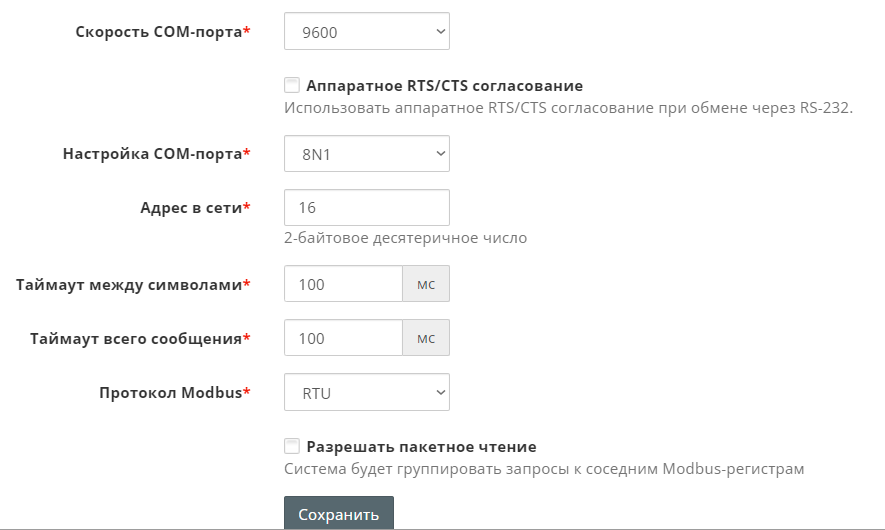

    2. Нажать кнопку «Добавить». Появится окно настройки обмена с OwenCloud.
      Настройки обмена с OwenCloud
      Поля:
      • Скорость СОМ-порта
      • Настройка СОМ-порта установить в соответствии с адресом порта к которому подключен шлюз;
      • Протокол Modbus – ввести название прибора;
      должны соответствовать аналогичным настройкам порта к которому подключен шлюз.
    3. Нажать кнопку «Сохранить» для применения новых настроек.
      Импорт параметров
Если все настройки были корректными, то на вкладке Общие данные отобразятся данные от прибора.
Если прибор не опрашивается из OwenCloud, то следует проверить:
  1. Сетевые настройки, параметр Статус подключения:
    Пример отображения статуса
  2. Cтатус подключения к OwenCloud.
    Пример отображения подключения к OwenCloud

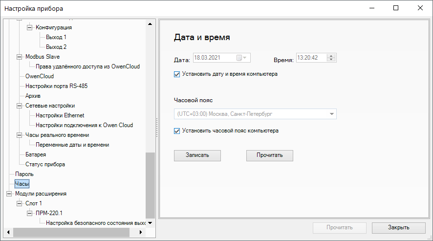

Настройка часов
Настройка часов производится в ветви Часы.
Настройка значений даты и времени
Настройка часов
ПараметрОписание
Установить дату и время компьютераПосле нажатия кнопки Записать в прибор будет записаны дата и время с ПК
Установить часовой пояс компьютераПосле нажатия кнопки Записать в прибор будет записано значение часового пояса с ПК

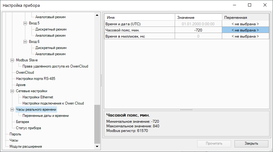

В ветви Часы реального времени можно привязать переменные программы пользователя к настройкам часов реального времени прибора для их изменения из программы.
Привязка переменных к настройкам часов реального времени
ПараметрОписание
Время и дата (UTC)Текущее время в миллисекундах от 1 января 2000 г.
Часовой пояс, минЗадает часовой пояс, в котором находится прибор
Время в миллисек, мсВремя работы прибора с момента подачи питания (USB или внешнего)

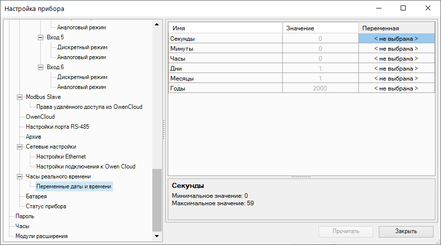

Так же в узле Переменные даты и времени можно связать программу пользователя со значениями даты и времени.
Привязка переменных к значениям даты и времени
Настройки прибора
Настройки прибора
ПараметрОписание
Подсветка экранаНастраивает время работы подсветки экрана. Значения:
  • Всегда;
  • 10 секунд;
  • 30 секунд;
  • 1 минута;
  • 10 минут
Параметры батареи
Параметры состояния батареи RTC
Настройка параметров статуса
В дереве параметров прибора доступны параметры статуса прибора и его батареи.
Возможные состояния параметра «Состояние батареи»
ЗначениеОписание
0Норма
1Разряжена
Для подключенных модулей расширения доступны параметры статуса.
Параметры статуса модулей расширения
Параметр Статус модуля расширения можно считать по Modbus или привязать переменную пользовательской программы. Значения и описание параметра приведены в таблице ниже.
Возможные состояния параметра «Статус» модуля расширения
ЗначениеОписание
0Отсутствует обмен с модулем расширения
1Есть обмен с модулем расширения
Параметр Состояние подключения модуля расширения можно считать по Modbus или привязать переменную пользовательской программы. Значения и описание параметра приведены в таблице ниже.
Возможные состояния параметра «Состояние подключения» модуля расширения
Не подключен0Обмен отсутствует, модуль отключен
Инициализация1Процесс подключения модуля
Обнаружен2Модуль обнаружен. Не проверено соответствие версии встроенного ПО и модели добавленного в слот модуля и не записаны настройки
Несоответствие типа модуля3Связь установлена, но подключен модуль другой модели
Несоответствие версии ПО4Связь установлена, но версия встроенного ПО модуля не актуальная
В работе5Связь установлена. Модель модуля соответствует подключенной в слот. Версия встроенного ПО модуля актуальная. Модуль можно задействовать в программе пользователя

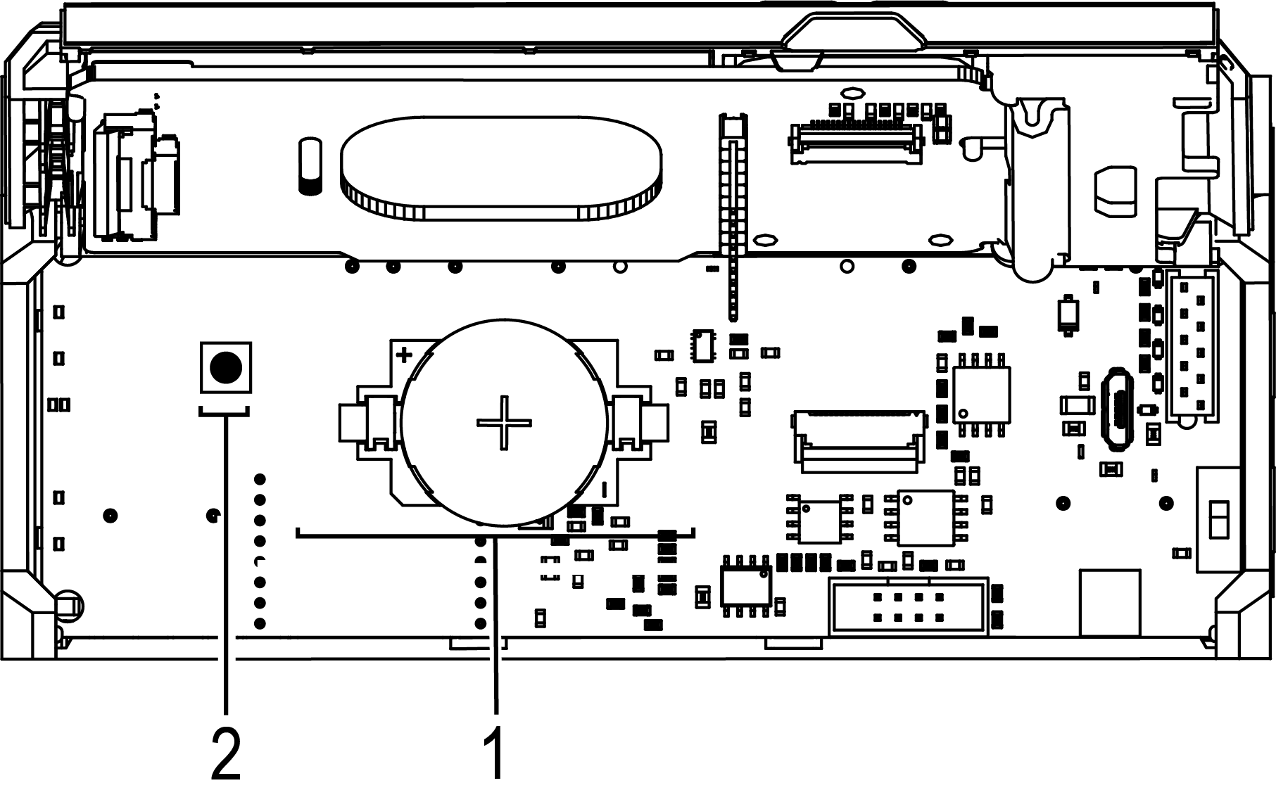

После восстановления заводских настроек:
  • пользовательская программа удаляется;
  • все настройки, кроме IP-адресов Ethernet, сбрасываются на заводские значения;
  • пароль удаляется.
  1. Включить питание прибора.
  2. Подцепив за рифленую зону, открыть лицевую панель прибора.
  3. С помощью тонкого инструмента нажать и удерживать сервисную кнопку более 12 секунд.
  4. Отпустить кнопку. Прибор перезагрузится и сбросит настройки на заводские значения.
  5. Отключить питание прибора.
При следующей подаче питания прибор начнет работу с заводскими настройками.

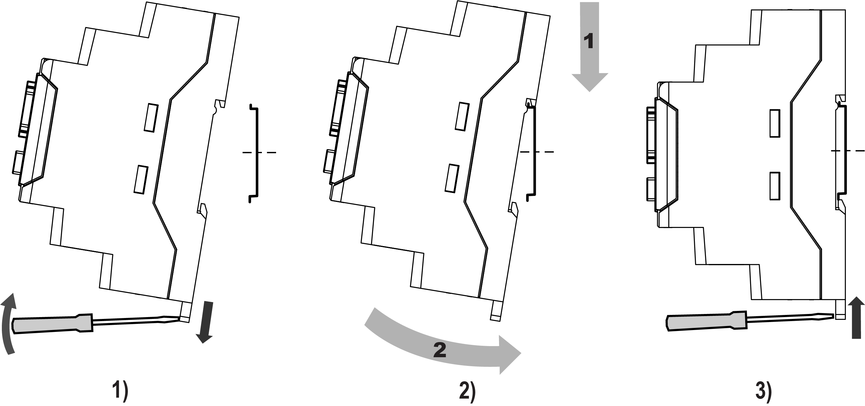

Для установки прибора на DIN-рейке следует:
  1. Подготовить на DIN-рейке место для установки в соответствии с размерами прибора (см. рисунок).
    Габаритные размеры прибора
  2. Вставив отвертку в проушину, оттянуть защелку (см. рисунок, 1). Прибор установить на DIN-рейку.
  3. Прибор прижать к DIN-рейке (см. рисунок, 2, стрелки 1 и 2). Отверткой вернуть защелку в исходное положение.

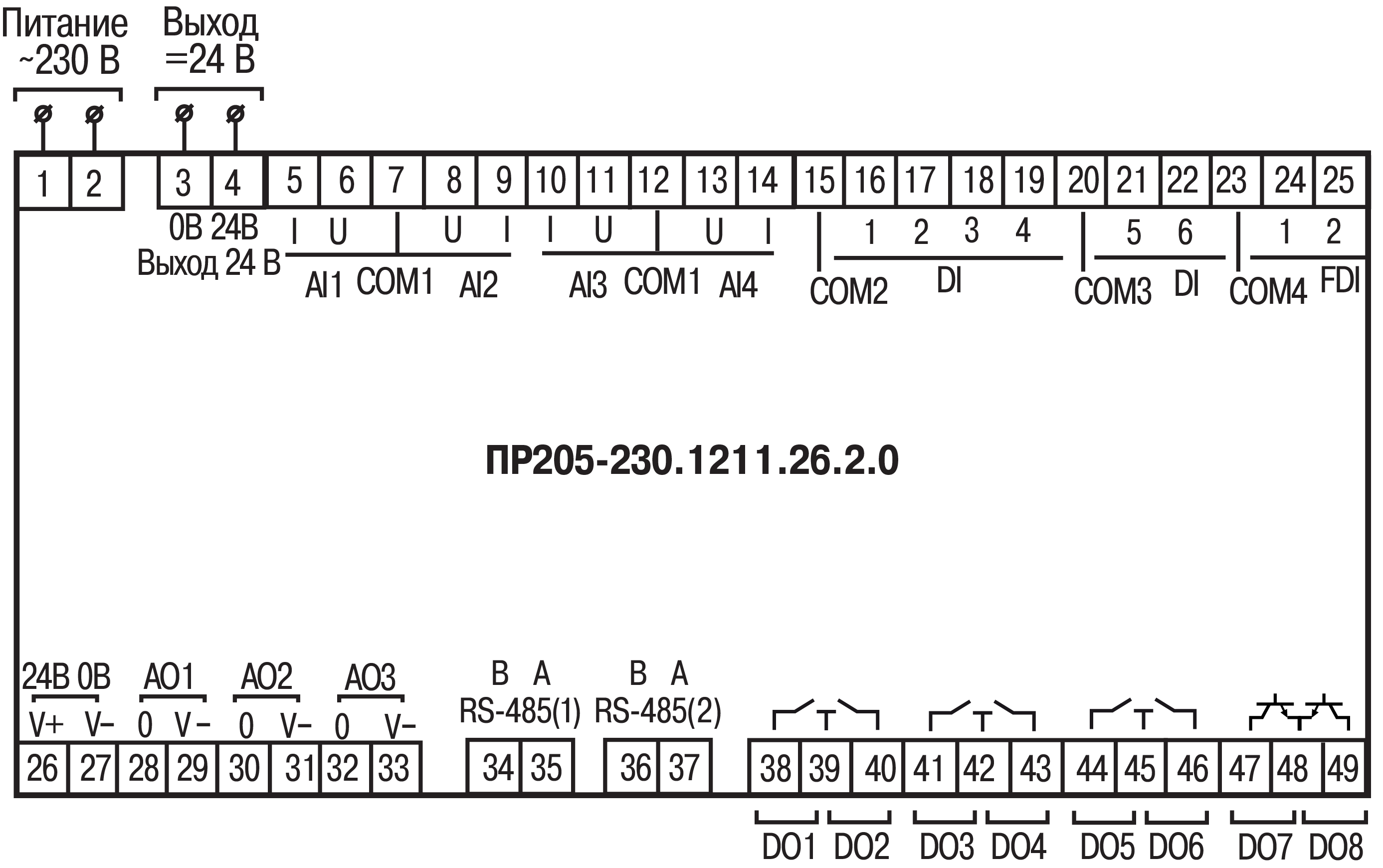

Схемы гальванической развязки
Схемы гальванической развязки ПР205–230.х.х.х
ПриборСхема гальванической развязки
Схемы гальванической развязки ПР205–24.х.х.х

Подключение дискретных датчиков к входам типа «Д»
Подключение к дискретным входам типа «Д» датчиков типа «сухой контакт»
Подключение датчиков к быстрым дискретным входам типа «ДС»
На каждом быстром дискретном входе расположен RC-фильтр с R = 750 Ом и C = 470 пФ. Минимальный уровень верхней границы «логического нуля» входа UDI lmin = 6,5 В. Максимальный уровень нижней границы «логической единицы» дискретного входа UDI hmax = 8,55 В.
Датчик с выходом push-pull
Дискретный датчик с выходом push-pull следует подключать напрямую к входу типа «ДС».
Подключение к входам типа «ДС» датчиков с выходом push-pull
Датчик с выходом n-p-n транзистора
Датчик с выходом на n-p-n транзистора следует подключать с помощью дополнительного резистора Rд (см. рисунок ниже).
Подключение к входам типа «ДС» датчиков с выходом n-p-n
Номинал резистора Rд зависит от:
  • напряжения питания Uпит;
  • времени нахождения транзистора датчика в закрытом состоянии (tcl_VT);
  • требуемой нижней границы уровня логической единицы.
Минимальный уровень напряжения Uпит min, который прибор будет воспринимать как «логическую единицу», рассчитывается по формуле:
Где Iном DI – номинальный ток быстрого дискретного входа, составляющий 2,72 мА. Если Uпит будет ниже расчетного Uпит min, то прибор не воспримет такое напряжение как «логическую единицу».
Поскольку на дискретном входе прибора установлен RC-фильтр, длительность tcl_VT и напряжение Uпит влияет на то, успеет ли емкость С1 зарядиться до максимального уровня нижней границы «логической единицы» входа (UDI h max).
Если напряжение Uпит будет слишком низкое, а сопротивление Rд слишком большим, то может не хватить времени когда транзистор датчика закрыт, чтобы зарядить емкость С1 до 8,55 В.
Напряжение, до которой заряжается емкость С1, рассчитывается по формуле:
где:
Ut – напряжение, до которого зарядится конденсатор С1;
t – время заряда.
Т рассчитывается по формуле: Graphic
Ut должно быть больше 8,55 В и находиться на таком уровне не менее 5 мкс для быстрого дискретного входа. Максимальное значение сопротивления Rд, при котором напряжение на входе UDI достигнет 8,55 В, рассчитывается по формуле:
Длительность нахождения транзистора датчика в закрытом состоянии для быстрого дискретного входа должно быть равно Ut + 5 мкс. При этом надо подбирать датчик с выходом p–n–p транзистора с учетом допустимого тока и рассеиваемой мощности, а резистор Rд с учетом рассеиваемой мощности.
Из формулы 6.1 следует второе ограничение номинала резистора Rд:
Пример
Дано:
Датчик n-p-n подключен к прибору и источнику питания 12 В.
tcl_VT = 5 мкс.
Расчет:
Для надежной работы напряжение UDI должно достичь 8,55 В за 3 мкс и минимум 2 мкс не опускаться ниже этого значения.
Номинал резистора Rд должен соответствовать условиям формул 6.4 и 6.5:
Таким образом, номинал Rд должен быть не больше 518 Ом.
Некоторые значения номиналов резистора Rд в зависимости от напряжения питания и длительности пассивного уровня дискретного выхода приведены в таблице ниже.
Значения номиналов резистора R
Напряжение питания быстрого дискретного входа (Uпит), В
Длительность пассивного уровня быстрого дискретного входа, мс
Сопротивление Rд, Ом
12
0,01
500
24
4500
Датчик с выходом p-n-р транзистора
Датчик с выходом на p-n-р транзистора следует подключать с помощью дополнительного резистора Rд (см. рисунок ниже).
Подключение к входам типа «ДС» датчиков с выходом p-n-р
Номинал резистора Rд зависит от напряжения питания Uпит и от времени tcl_VT при котором транзистор датчика закрыт.
Поскольку на дискретном входе прибора установлен RC-фильтр, время нахождения транзистора датчика влияет на то, успеет ли емкость С1 разрядиться до минимального уровня верхней границы «логического нуля» дискретного входа (UDI lmin).
Если напряжение Uпит будет слишком высокое, а сопротивление Rд слишком большим, то напряжение на входе прибора может не успеть достичь напряжения 6,5 В за время пока транзистор датчика закрыт.
Напряжение, до которого разрядится емкость С1 рассчитывается по формуле:
где
Ut – напряжение, до которого разрядится конденсатор С1;
t – время разряда.
Ut должно быть меньше 6,5 В и находится на таком уровне не менее 5 мкс. Максимальное значение сопротивления Rд при котором напряжение на входе UDI достигнет 6,5 В, рассчитывается по формуле:
Длительность пассивного уровня дискретного выхода при котором транзистор закрыт, должно быть не менее Ut + 5 мкс.
При этом надо подбирать датчик с выходом транзистора p–n–p с учетом допустимого тока и рассеиваемой мощности, а Rд с учетом рассеиваемой мощности.
Некоторые значения номиналов резистора Rд и длительности пассивного уровня в зависимости от напряжения питания и длительности пассивного уровня дискретного выхода приведены в таблице ниже.
Значения номиналов резистора R и длительности пассивного уровня
Сопротивление Rд, кОм
40
0,005
5
30
6
24
7

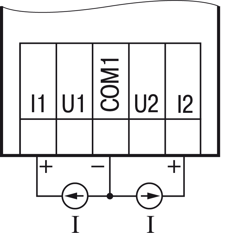

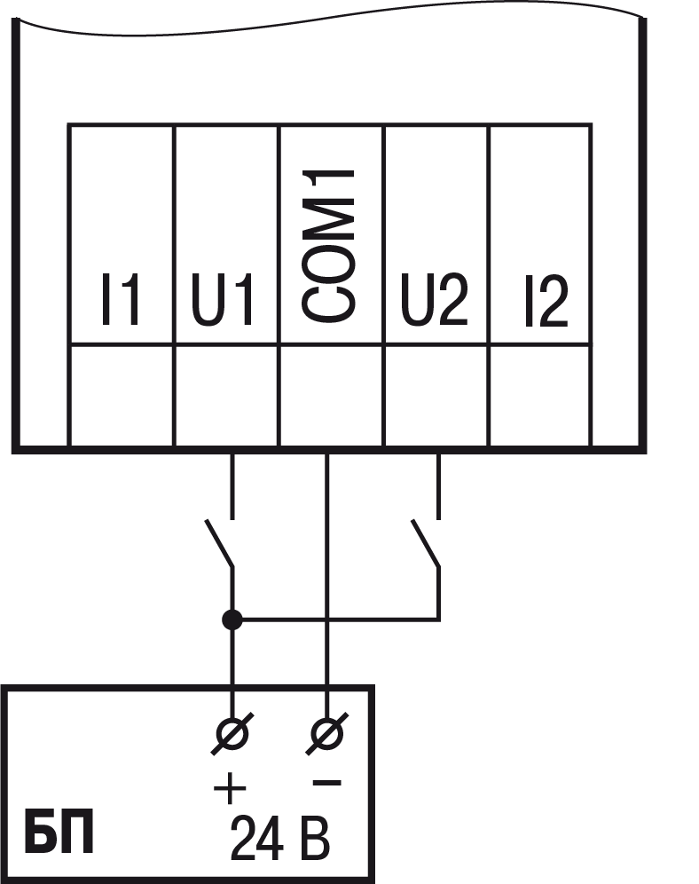

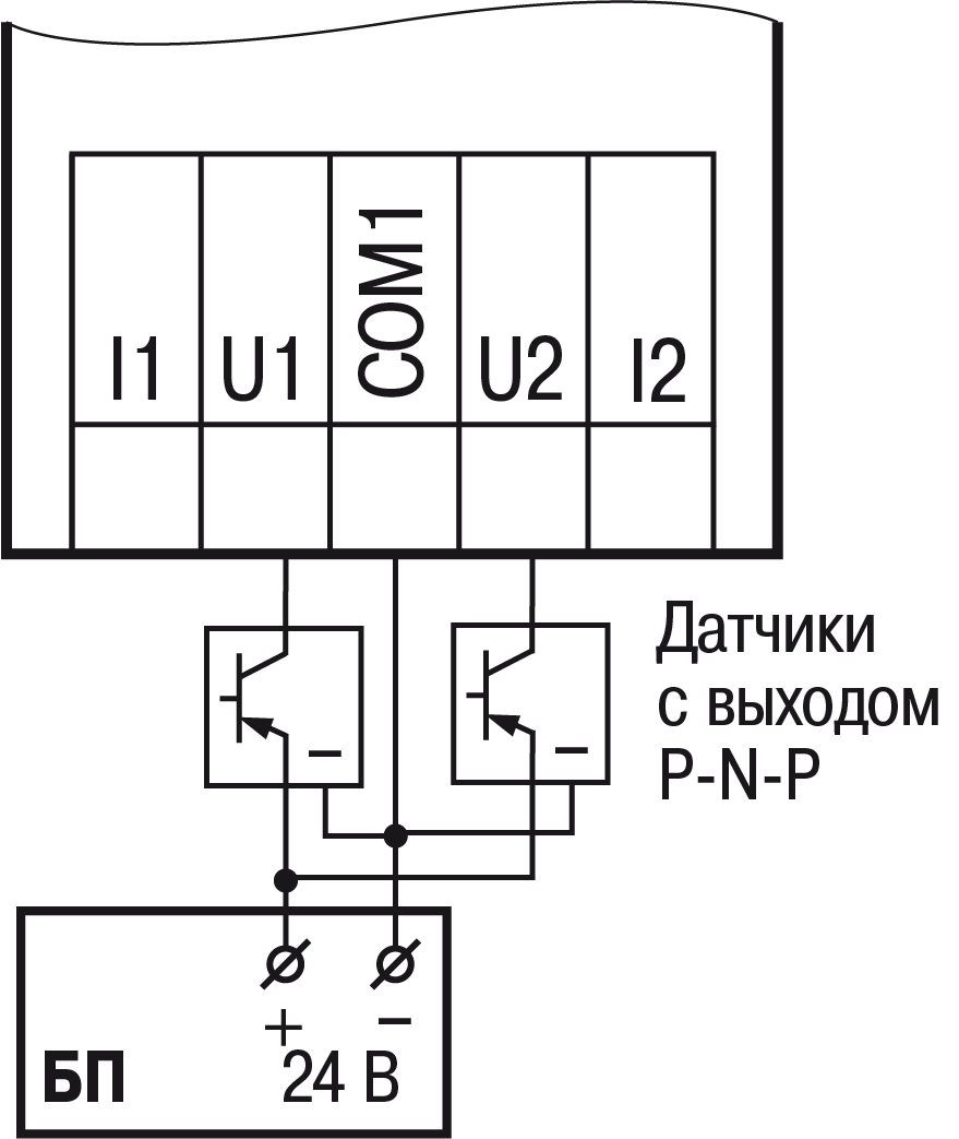

Подключение дискретных датчиков к аналоговым входам
Контакты COM1 объединены электрически внутри прибора.

Подключение нагрузки к ВЭ типа «КТ»
Подключение нагрузки к выходу типа «КТ»
Схема подключения ВЭ типа «Р»
Сопротивление нагрузки для режима работы выхода 4...20 мА должно быть не более 600 Ом.
Сопротивление нагрузки для режима работы выхода 0...10 В должно быть не менее 600 Ом.
Подключение модуля расширения
Подключение модулей к прибору и подключение устройств к модулям выполнять только при отключенном питании всех устройств.
Модуль подключается к прибору с помощью шлейфа длиной 4,5 см из комплекта поставки модуля. После подключения шлейф следует поместить в специальное углубление под крышкой модуля (рисунок, стрелка 1), тем самым позволяя придвинуть модуль вплотную к головному устройству (рисунок, стрелка 2).
Укладка шлейфа в углубление
Модули подключаются только последовательно. Ближайший модуль к головному устройству всегда будет располагаться в слоте 1 (см. рисунок ниже). Подключение модуля в слот 2 без модуля в слоте 1 невозможно.
Во время первого подключения к прибору на модуле будет мигать светодиод «Авария», так как модуль не получает команд от головного устройства. После внесения модуля в пользовательскую программу и записи в прибор, светодиод «Авария» на модуле перестанет мигать. В противном случае следует обновить встроенное ПО модуля.

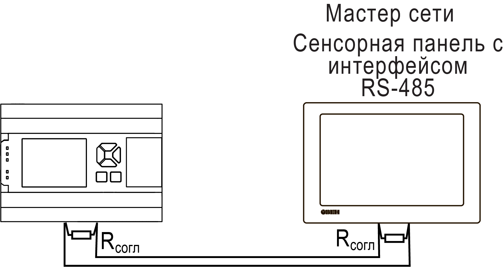

Подключение к сети RS-485
Следует обеспечить максимально-возможную близость значений сопротивления согласующего резистора Rсогл и волнового сопротивления кабеля. Стандартные кабели для организации сети RS-485 имеют волновое сопротивление 120 Ом.
Типовая схема подключения в режиме Slave
Типовая схема подключения в режиме Master

Подключение к OwenCloud
Подключать к OwenCloud следует только запрограммированный прибор.
Для подключения к OwenCloud следует использовать интерфейс Ethernet. Обмен с OwenCloud возможен одновременно с опросом прибора по Modbus TCP.
Настройка подключения к OwenCloud описана в разделе.
Подключение к ПК
Для подключения к ПК прибор следует использовать кабель microUSB — USB или кабель Ethernet.
Схема подключения прибора к ПК по USB
Схема подключения прибора к ПК по Ethernet
Схема подключения прибора к ПК по RS-485

Управление и индикация
На лицевой панели прибора расположены (см. рисунок ниже):
  • цветной графический экран;
  • шесть кнопок;
  • пять светодиодов;
  • крышка.
Лицевая панель прибора (крышка справа показана в открытом положении)
Под крышкой расположены:
  • разъем для подключения модулей расширения;
  • переключатель Работа/Стоп;
  • microUSB порт для программирования прибора.
Переключатель Работа/Стоп
Положение переключателяФункция
РаботаПользовательская программа выполняется
СтопПользовательская программа остановлена. Можно обновить встроенное ПО прибора (разделе). Или заменить пользовательскую программу, если она вызывает некорректную работу прибора
Прибор работает в режиме модуля ввода/вывода (см. раздел)

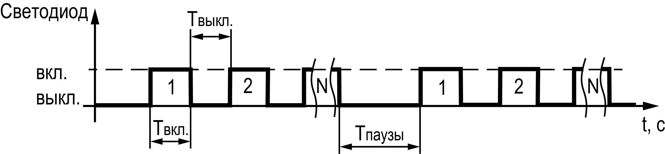

Диаграмма индикации критических и некритических аварий
Твкл = Твыкл = 0,5 с
Тпаузы = 3 с
Индикация критических аварий
Количество импульсов
Ошибка микроконтроллера
Не инициализируется внутренняя шина
5
Неисправен генератор импульсов встроенных часов реального времени
6
Циклические перезагрузки из за некорректной программы пользователя
7
Ошибка Retain
8
Не хватило памяти для программы пользователя
9
Некорректная версия платы
Индикация некритических аварий
Разряжена батарея питания часов реального времени и retain-памяти
Неисправен интерфейс Ethernet

Под лицевой панелью
Под лицевой панелью расположены:
  1. слот с батареей RTC.
  2. сервисная кнопка (см. раздел).
Сервисная кнопка
Длительность нажатияФункция
2 с
Настройка IP-адреса (см. раздел)
12 сВосстановление заводских значений параметров прибора (см. раздел)

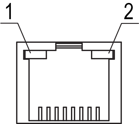

Порт Ethernet снабжен двумя светодиодами. Описание светодиодов и режимов их индикации приведено на рисунке и в таблице ниже.
Расположение светодиодов порта Ethernet: 1) оранжевый, 2) зеленый
Назначение светодиодов порта Ethernet
СветодиодСтатусНазначение
ОранжевыйНе светитсяСкорость обмена 10 Мбит/с
Светится*Скорость обмена 100 Мбит/с
* Если провод не подключен, то указывает, что на интерфейс Ethernet подано питание
ЗеленыйНе светитсяНет связи
СветитсяСвязь установлена
МигаетИдет обмен данными

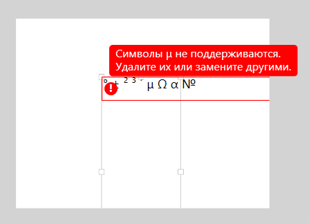

ЖКИ может отображать набор символов в кодировке Windows-1251. Поддерживаются дополнительные символы (см. таблицу ниже)
Дополнительные символы
ОписаниеСимвол
Градус°
Вторая степень²
Третья степень³
Альфа прописная*α
Бета прописная*β
Гамма прописная*γ
Дельта заглавная*Δ
Эта прописная*η
Сигма заглавная*Σ
Тау прописная*τ
Фи прописная*φ
Пси прописная*ψ
Омега заглавная*Ω
Номер
* Поддержаны, начиная с версии 2.8.361 OwenLogic.
В случае, если символы не поддерживаются, Редактор экранов отобразит предупреждение:
Предупреждение о неподдерживаемых символах

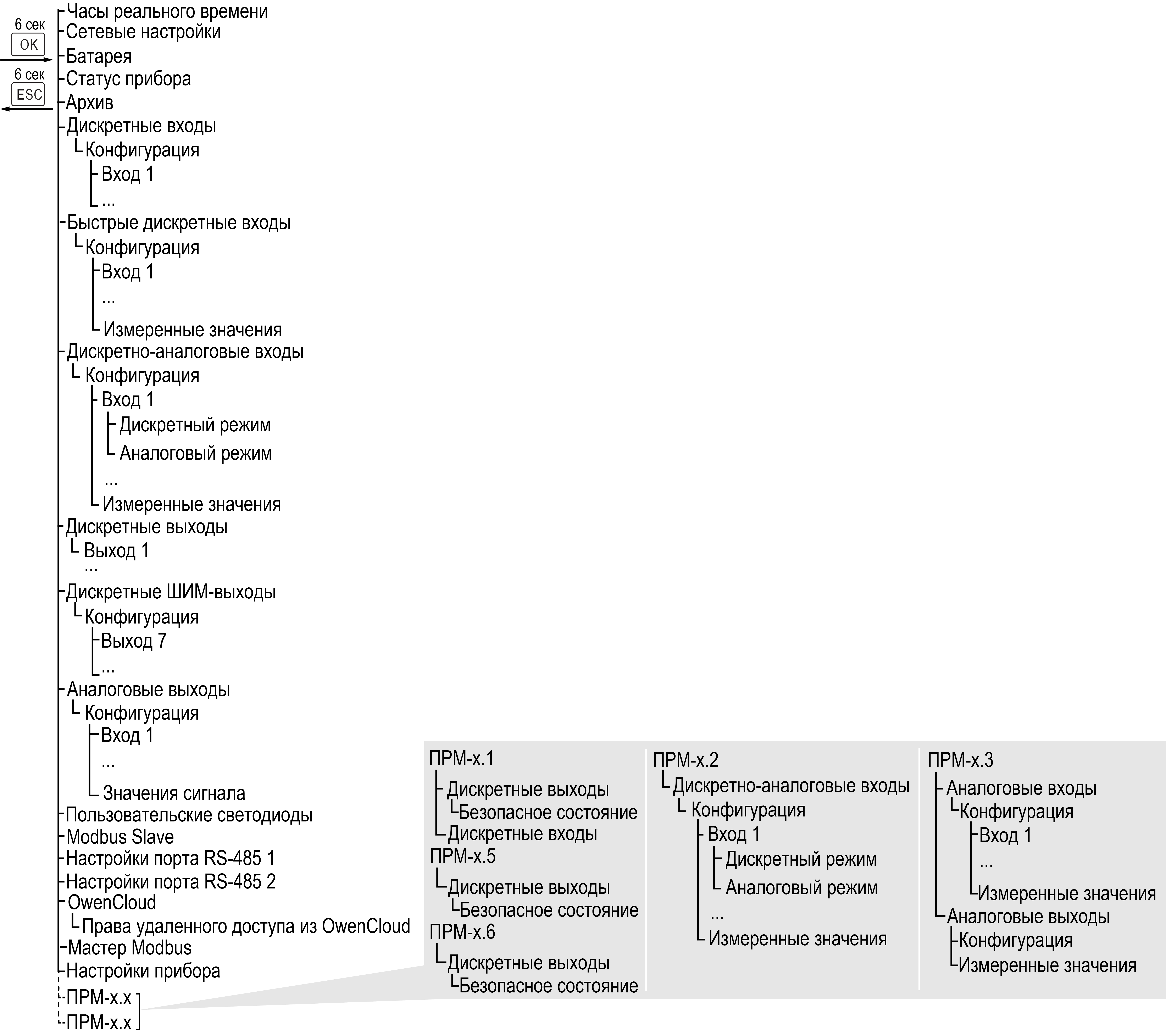

Системное меню
Системное меню прибора доступно в случае отсутствия пользовательской программы в памяти прибора и с любого экрана программы. Для вызова системного меню следует удерживать кнопку Graphic в течение шести секунд. Для выхода из системного меню следует удерживать кнопку Graphic в течение шести секунд.
Структура системного меню
ЭлементОписание
ЛогикаОтображаются значения времени цикла и статус программы пользователя
Дискретные входыПараметры аналогичны описанным в разделе
Быстрые дискретные входыПараметры аналогичны описанным в разделе
Дискретные выходыПараметры аналогичны описанным в разделе
Дискретно-аналоговые входыПараметры аналогичны описанным в разделе
Аналоговые выходыПараметры аналогичны описанным в разделе
Пользовательские светодиодыПараметры аналогичны описанным в разделе
Modbus SlaveПараметры аналогичны описанным в разделе
Мастер ModbusВ узле приведены параметры опроса приборов, аналогично настроенным в OwenLogic
OwenCloudПараметры и разрешения для OwenCloud (см. разделе)
Настройки порта RS-485 1 (2)Параметры аналогичны описанным в разделе
АрхивПараметры аналогичны описанным в разделе
Сетевые настройкиСодержит настройки Ethernet (см. раздел)
Часы реального времениПараметры аналогичны описанным в разделе
БатареяПараметры аналогичны описанным в разделе
Статус прибораПараметры аналогичны описанным в разделе
Настройки прибораПараметры аналогичны описанным в разделе
ПарольПараметры аналогичны описанным в разделе
ЧасыПараметры аналогичны описанным в разделе
ПРМ-х.хВ данных узлах представлены параметры модулей расширения и их статусы, если они настроены в OwenLogic. Если модули не подключены, то узлы скрыты
Если в прибор записана программа пользователя, то в дереве настроек отображается ветка Логика. Внутри находится единственный неизменяемый параметр Время цикла, мс.

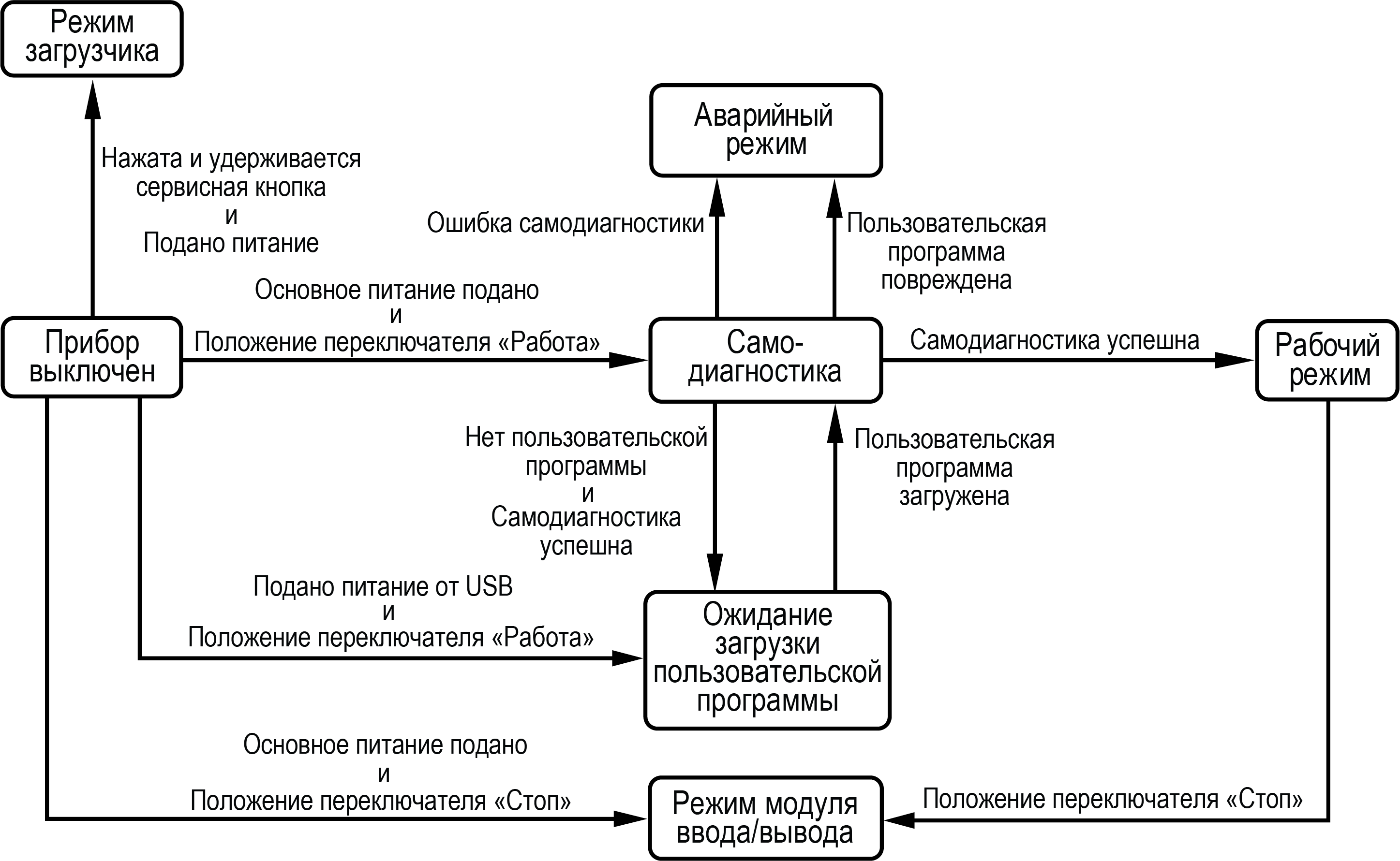

Режимы работы
По включению напряжения питания (основного или от USB), прибор анализирует положение переключателя Работа/Стоп. Далее прибор проводит самодиагностику.
Для программирования прибора достаточно питания от USB. При питании от USB, не работают входы, выходы и интерфейсы RS-485 и Ethernet.
Пользовательская программа, если она записана в память прибора, начинает выполняться сразу после подачи основного питания на клеммы 1 и 2.
Рабочий режим
  • начало цикла;
  • чтение состояния входов;
  • запись состояния выходов;
  • переход в начало цикла.
Аварийный режим
При возникновении аварийной ситуации прибор переходит в аварийный режим.

Режим модуля ввода-вывода
Если переключатель Работа/Стоп перевести в положение Стоп, то пользовательская программа будет остановлена. И прибор начнет работать в режиме модуля ввода-вывода.
В режиме модуля ввода-вывода доступен опрос входов и запись выходов, но сетевые переменные недоступны.
Режим загрузчика
Для нормально функционирующего прибора обновление встроенного ПО следует производить согласно разделу.
В режиме загрузчика прибор ждет обновление встроенного ПО по интерфейсу USB. Остальные функции прибора не работают.
Прибор переходит в режим загрузчика:
  • если невозможен запуск встроенного ПО в штатном режиме (см. раздел);
  • если пользователь принудительно сменил режим работы прибора.
Для принудительного перевода прибора в режим загрузчика следует:
  1. Снять питание с прибора. Отключить кабель USB, если он был подключен.
  2. Нажать и удерживать сервисную кнопку.
  3. Подать питание на клеммы 1 и 2 или подключить кабель USB.

Часы реального времени и retain-память
Прибор оснащен встроенными часами реального времени. Все настройки прибора хранятся в retain-памяти. При наличии питания прибора часы реального времени и retain-память питаются от подаваемого на контакты 1 и 2 напряжения.
Если основное питание отсутствует, то часы реального времени и retain-память прибора питаются от сменного элемента типоразмера CR2032 (далее — «батарея»). Показания часов реального времени используется для записи в архив.
Энергии полностью заряженной батареи хватает на непрерывное питание часов реального времени и retain-памяти в течение 5 лет. В случае эксплуатации прибора при температуре на границах рабочего диапазона время непрерывного питания от батареи сокращается.
Ошибки, связанные с часами реального времени и retain-памятью, приведены в разделе.
При разряженной батарее часы реального времени и настройки, что были изменены в процессе работы по Modbus или программы пользователя, будут сброшены в случае пропадания основного питания. Если настройки сбросились, то следует заменить батарею (см. раздел).
Уровень заряда батареи можно проверить с помощью OWEN Configurator или OwenLogic.
Для настройки даты и времени с помощью кнопок на лицевой панели следует:
  1. Нажать и удерживать кнопку Graphic. На экране появится системное меню.
  2. Выбрать пункт Часы реального времени, нажав кнопку Graphic.
  3. Нажать кнопку Graphic.
  4. Курсор начнет мигать в параметре Время и дата (UTC) у единиц секунд. С помощью кнопок Graphic и Graphic можно увеличивать или уменьшать значение. Для перехода к следующему разряду следует нажать кнопку Graphic. Для сохранения измененных значений следует нажать кнопку Graphic.
  5. Если нужно изменить параметр Часовой пояс, то с помощью кнопок Graphic и Graphic выбрать нужное значение и подтвердить выбор, нажав кнопку Graphic.
Для выхода из системного меню нажать и удерживать кнопку Graphic.

  1. Подключить прибор к ПК с помощью кабеля microUSB — USB или Ethernet.
  2. Далее:
    • если прибор подключен по USB, проверить в диспетчере устройств Windows какой СОМ-порт был присвоен прибору;

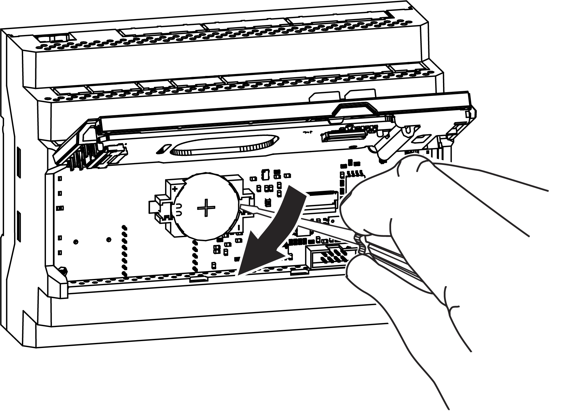

Замена элемента питания
Во время смены элемента следует не отключать питающее напряжение от прибора. Иначе значения часов реального времени и параметров, записанных в retain-память, будут сброшены.
  1. Открыть крышку с лицевой панелью.
  2. Отверткой подцепить батарейку справа и, придерживая ее, достать из прибора;
  3. Соблюдая полярность, вставить новую батарейку.
  4. Закрыть крышку.

Расположение контактов для ПР205-230.1211.22.0.0
Назначение контактов клеммной колодки ПР205-230.1211.22.0.0

Расположение контактов для ПР205-24.1211.02.2.0
Назначение контактов клеммной колодки ПР205-24.1211.02.2.0
Номер контакта
Номер контакта
Клемма «–»
36Клемма B интерфейса RS-485 (2)
Клемма «+»
37Клемма A интерфейса RS-485 (2)
15Общая клемма дискретных входов 1...45
Клемма I AI1
16
Дискретный вход 1 (24 В)
6
Клемма U AI1
17
Дискретный вход 2 (24 В)
7Общая клемма универсальных входов 1 и 2
18
Дискретный вход 3 (24 В)
8
Клемма U AI2
19
Дискретный вход 4 (24 В)
9
Клемма I AI2
20Общая клемма дискретных входов 5...610
Клемма I AI3
21
Дискретный вход 5 (24 В)
11
Клемма U AI3
22
Дискретный вход 6 (24 В)
12Общая клемма универсальных входов 3 и 4
23Общая клемма быстрых дискретных входов 1...213
Клемма U AI4
24
Быстрый дискретный вход 1(24 В)
14
Клемма I AI4
25
Быстрый дискретный вход 2 (24 В)
38
Дискретный выход 1
26Клемма «V+» питания аналоговых выходов 1...339Общая клемма дискретных выходов 1 и 2
27Клемма «V-» питания аналоговых выходов 1...340
Дискретный выход 2
28Клемма аналогового выхода 141
Дискретный выход 3
29Клемма «V-» аналогового выхода 142Общая клемма дискретных выходов 3 и 4
30Клемма аналогового выхода 243
Дискретный выход 4
31Клемма «V-» аналогового выхода 244
Дискретный выход 5
32Клемма аналогового выхода 345Общая клемма дискретных выходов 5 и 6
33Клемма «V-» аналогового выхода 346
Дискретный выход 6
34Клемма B интерфейса RS-485 (1)47
Дискретный выход 7
35Клемма A интерфейса RS-485 (1)48Общая клемма дискретных выходов 7 и 8
49
Дискретный выход 8
Расположение контактов для ПР205-24.1211.06.0.0
Выходы DO1...DO6 — выходы типа «электромагнитное реле».
Выходы DO7...DO8 — выходы типа «транзистор n-p-n типа».
Назначение контактов клеммной колодки ПР205-24.1211.06.0.0
Номер контакта
Номер контакта
Клемма «–»
5
Клемма I AI1
Клемма «+»
6
Клемма U AI1
15Общая клемма дискретных входов 1...47Общая клемма универсальных входов 1 и 2
16
8
Клемма U AI2
17
9
Клемма I AI2
18
10
Клемма I AI3
19
11
Клемма U AI3
20Общая клемма дискретных входов 5...612Общая клемма универсальных входов 3 и 4
21
13
Клемма U AI4
22
14
Клемма I AI4
23Общая клемма быстрых дискретных входов 1...238
Дискретный выход 1
24
25
40
Дискретный выход 2
26Клемма «V+» питания аналоговых выходов 1...341
Дискретный выход 3
27Клемма «V-» питания аналоговых выходов 1...342Общая клемма дискретных выходов 3 и 4
28Клемма аналогового выхода 143
Дискретный выход 4
29Клемма «V-» аналогового выхода 144
Дискретный выход 5
30Клемма аналогового выхода 245Общая клемма дискретных выходов 5 и 6
31Клемма «V-» аналогового выхода 246
Дискретный выход 6
32Клемма аналогового выхода 347Транзисторный выход 1 (коллектор)
33Клемма «V-» аналогового выхода 348Транзисторные выходы 1 и 2 (общий эмиттер)
49Транзисторный выход 2 (коллектор)
