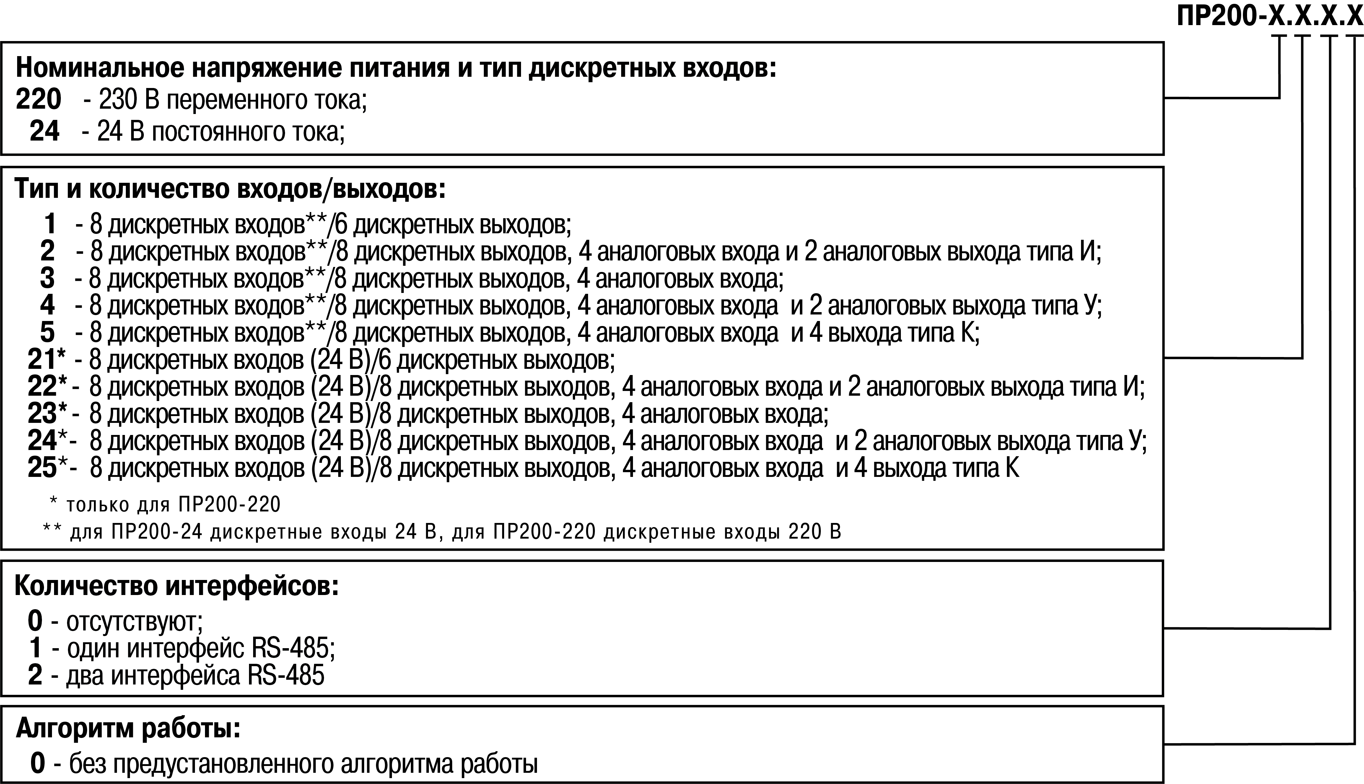

Наименование при заказе: ПР200-220.2.2.0
Приведенное условное обозначение указывает, что изготовлению и поставке подлежит устройство управляющее многофункциональное модели ПР200, работающее при номинальном напряжении питания 230 В переменного тока, оснащенное:

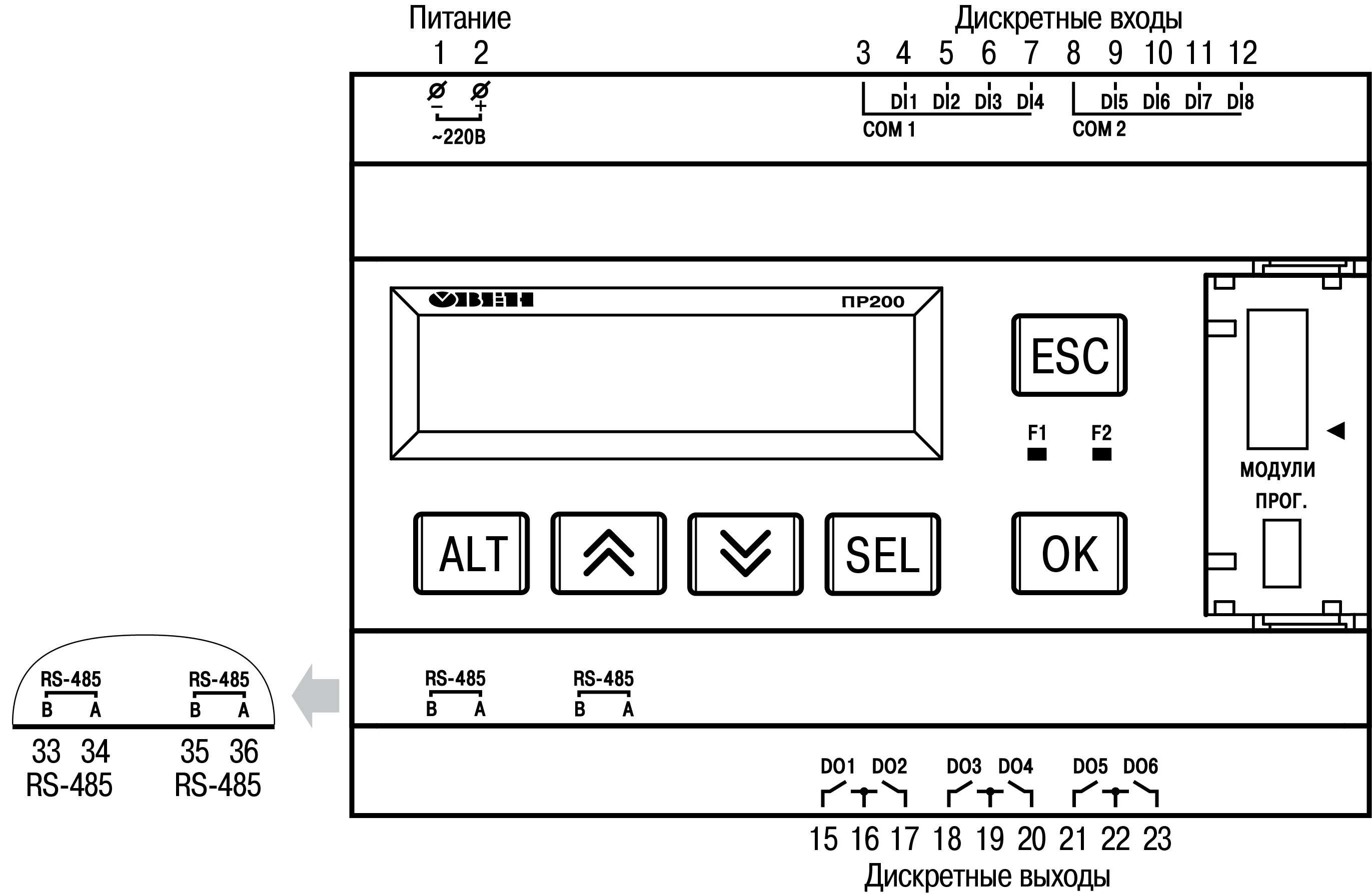

Модификации прибора
МодификацияТип питанияВИП*ВходыВыходыКоличество RS-485
ПР200-220.1.0
~230 В8 ДФ6 Р
ПР200-220.1.1
~230 В8 ДФ6 Р1
ПР200-220.1.2
~230 В8 ДФ6 Р2
ПР200-220.2.0~230 В+8 ДФ4 ДАТ8 Р2 И
ПР200-220.2.1~230 В+8 ДФ4 ДАТ8 Р2 И1
ПР200-220.2.2~230 В+8 ДФ4 ДАТ8 Р2 И2

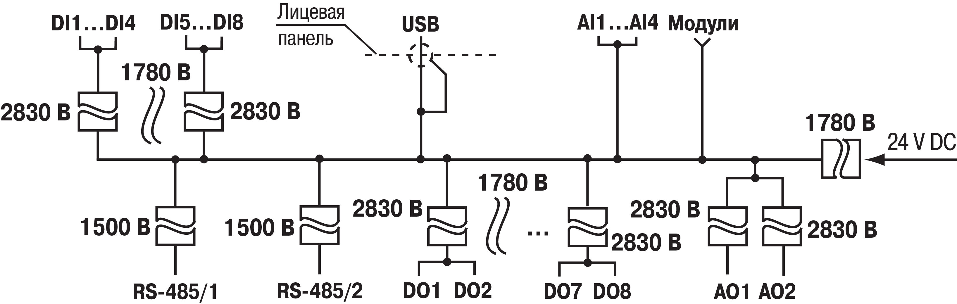

Характеристики приборов с питанием 230 В без встроенного источника питаниятаблица
Характеристики приборов с питанием 230 В со встроенным источником питаниятаблица
Характеристики встроенного источника питаниятаблица
Общие параметры приборатаблица
Параметры элементов индикации и управлениятаблица
Аналоговый выход типа «параметр-ток» (выход типа «И»)таблица
Аналоговый выход типа «параметр-напряжение» (выход типа «У»)таблица

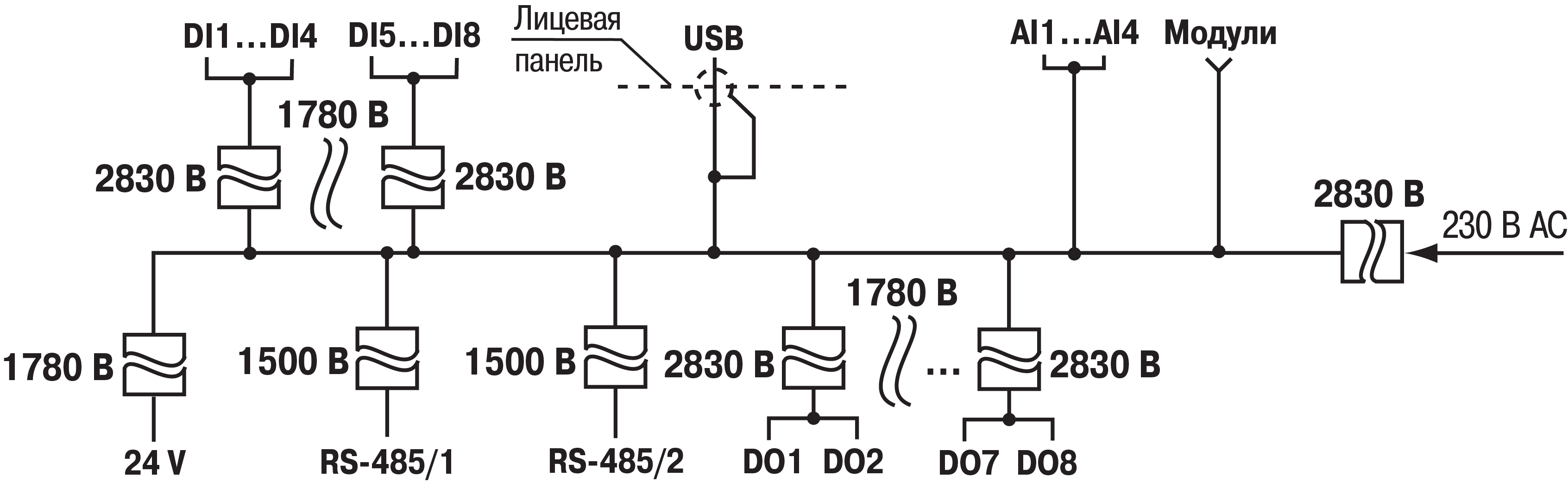

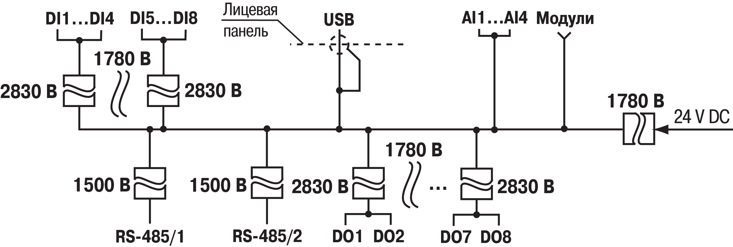

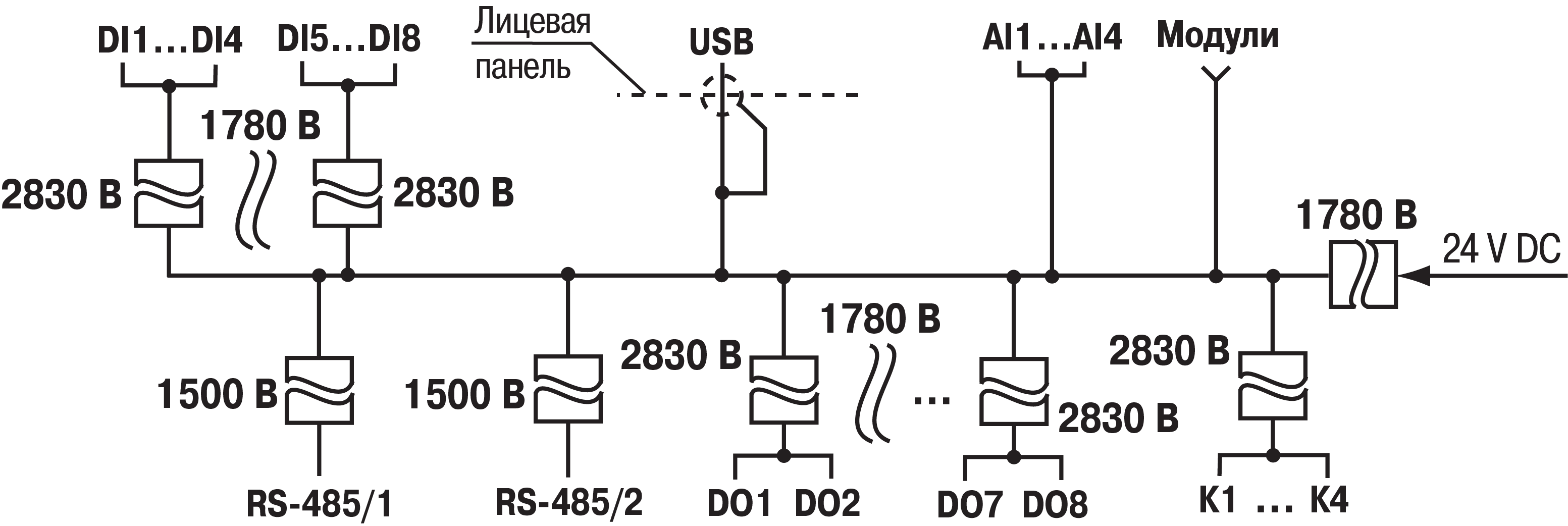

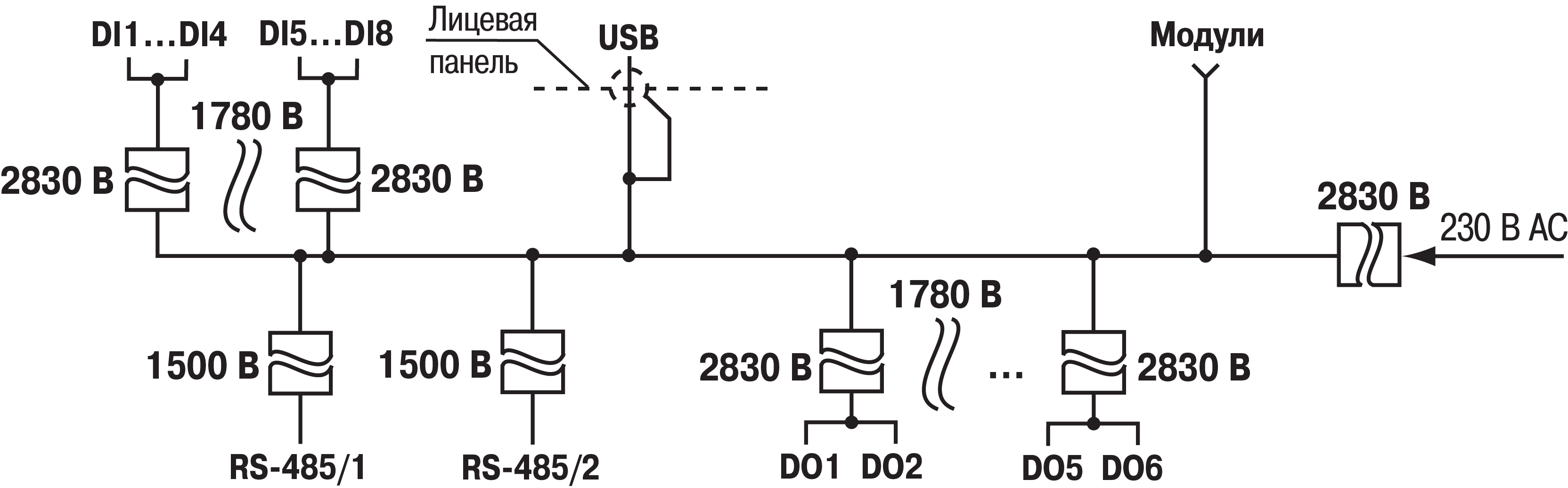

Гальваническая развязка
Есть
2830 В
10 ВА
* При подаче постоянного напряжения 230 В, полярность подключения питания значения не имеет.

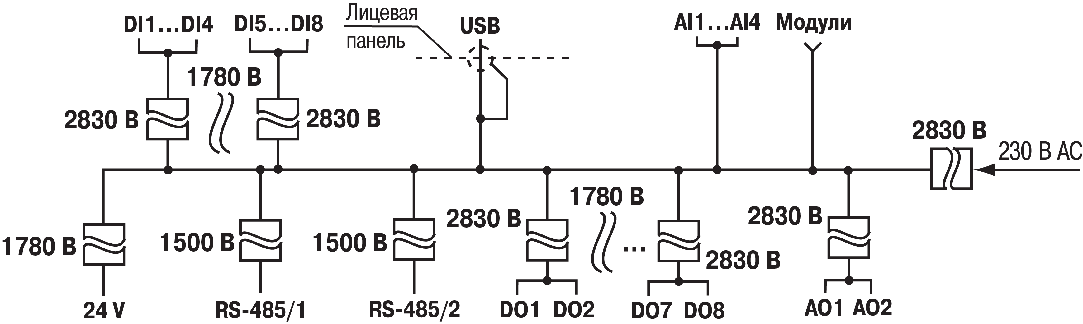

ПараметрЗначение
~90…264 В (номинальное ~230 В, при 50 Гц)
Диапазон постоянного напряжения питания*127...373 В (номинальное 230 В)
Есть
2830 В
Встроенный источник питанияЕсть
17 ВА

1780 В
ПараметрЗначение
Диапазон напряжения питания
=19…30 В (номинальное =24 В)
Есть
1780 В
10 Вт
Защита от подачи питающего напряжения неправильной полярностиЕсть

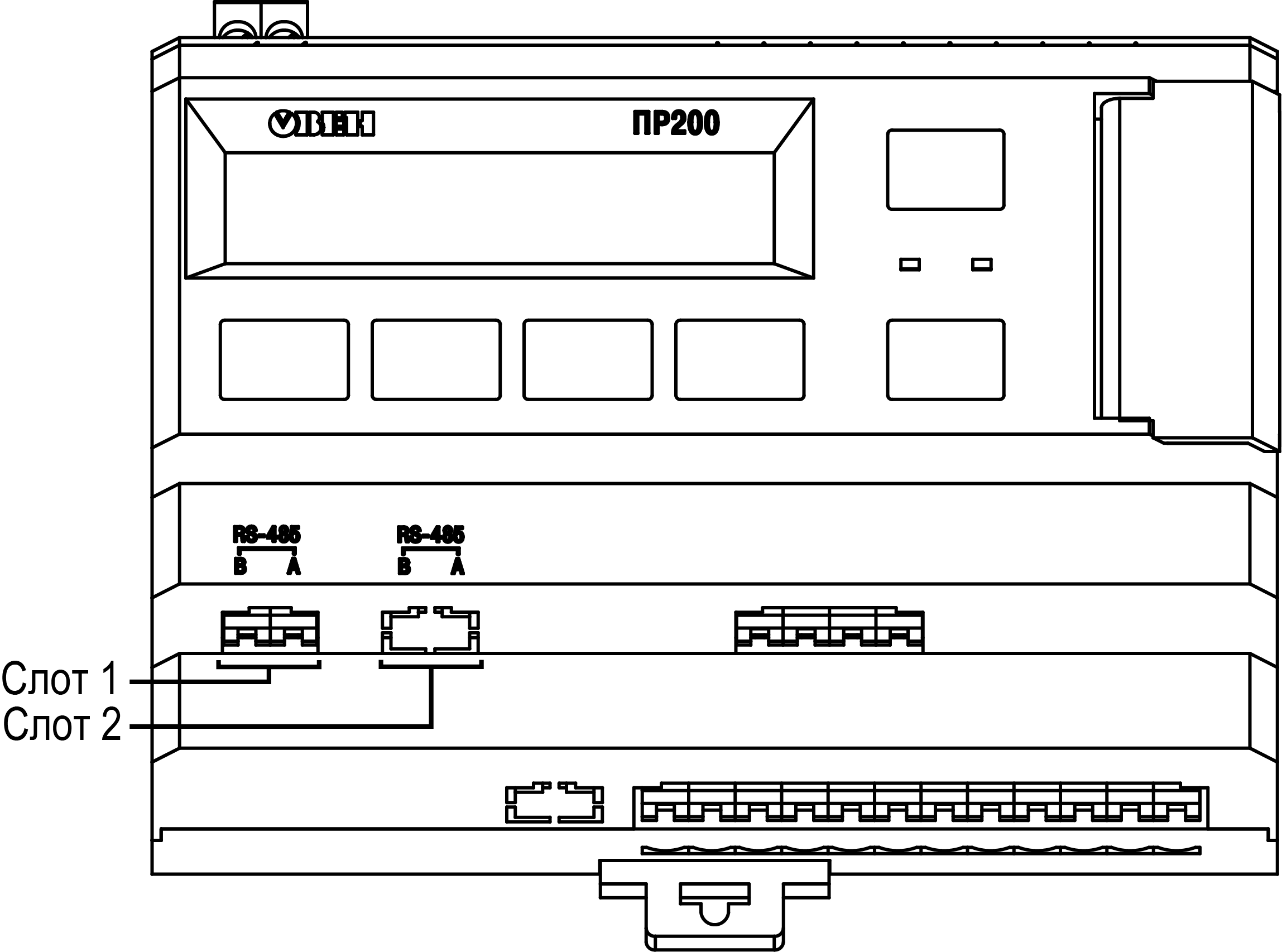

Интерфейсы связи
Тип интерфейсаRS-485
Количество интерфейсных плат, не более (зависит от модификации)2
Протокол связиModbus-RTU и Modbus-ASCII
Режим работыMaster/Slave
Скорость передачи данных9600, 14400, 19200, 38400, 57600, 115200 бит/с
Электрическая прочность изоляции между RS-485 и другими цепями1500 В
Интерфейсная плата ПР-ИП485

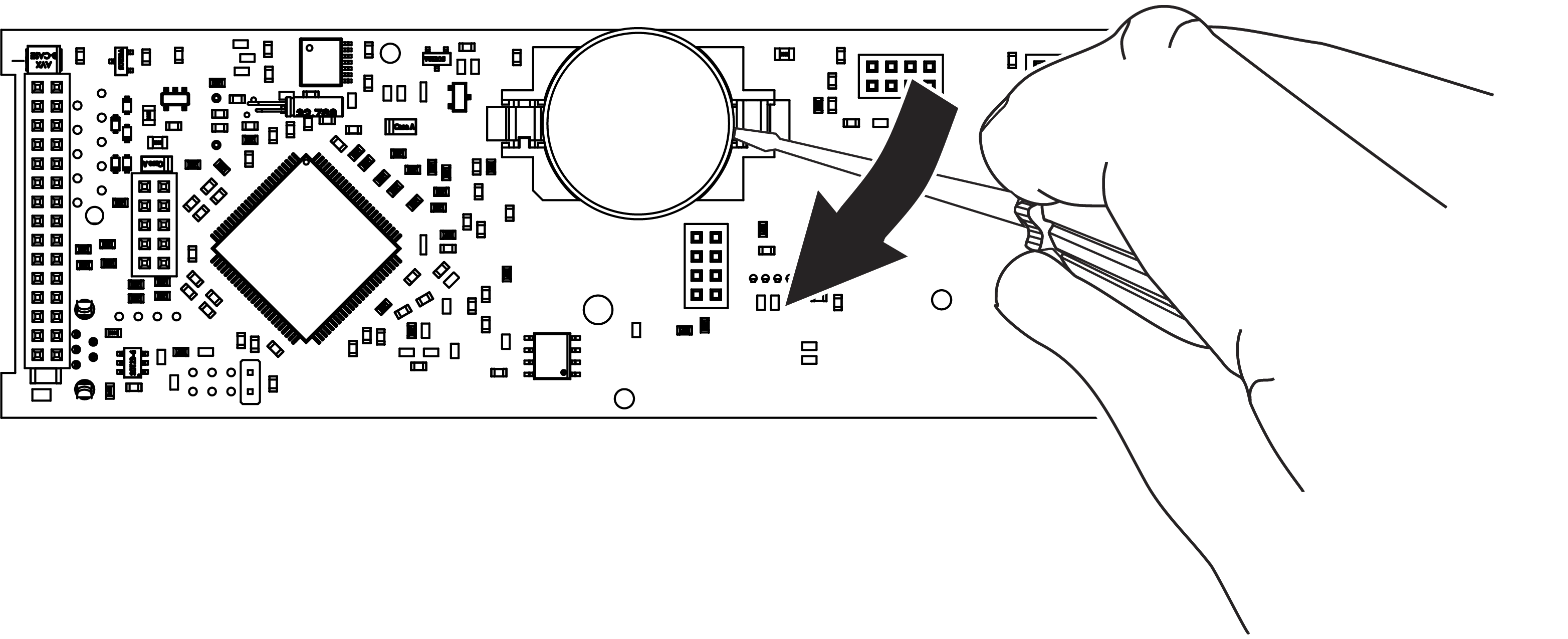

Встроенные часы реального времениДа
Точность работы встроенных часов прибора при +25 °С± 3 с/сутки
Время автономной работы часов от сменного элемента питания5 лет
Элемент питания встроенных часов реального времениCR2032

Тип корпусаДля крепления на DIN-рейку (35 мм)
Габаритные размеры123 × 90 × 58 мм
Степень защиты корпуса по ГОСТ 14254-2015IP20
Масса прибора, не более (для всех вариантов исполнений)0,6 кг

Электрическая прочность изоляции между входами и между другими цепями прибора
2830 В

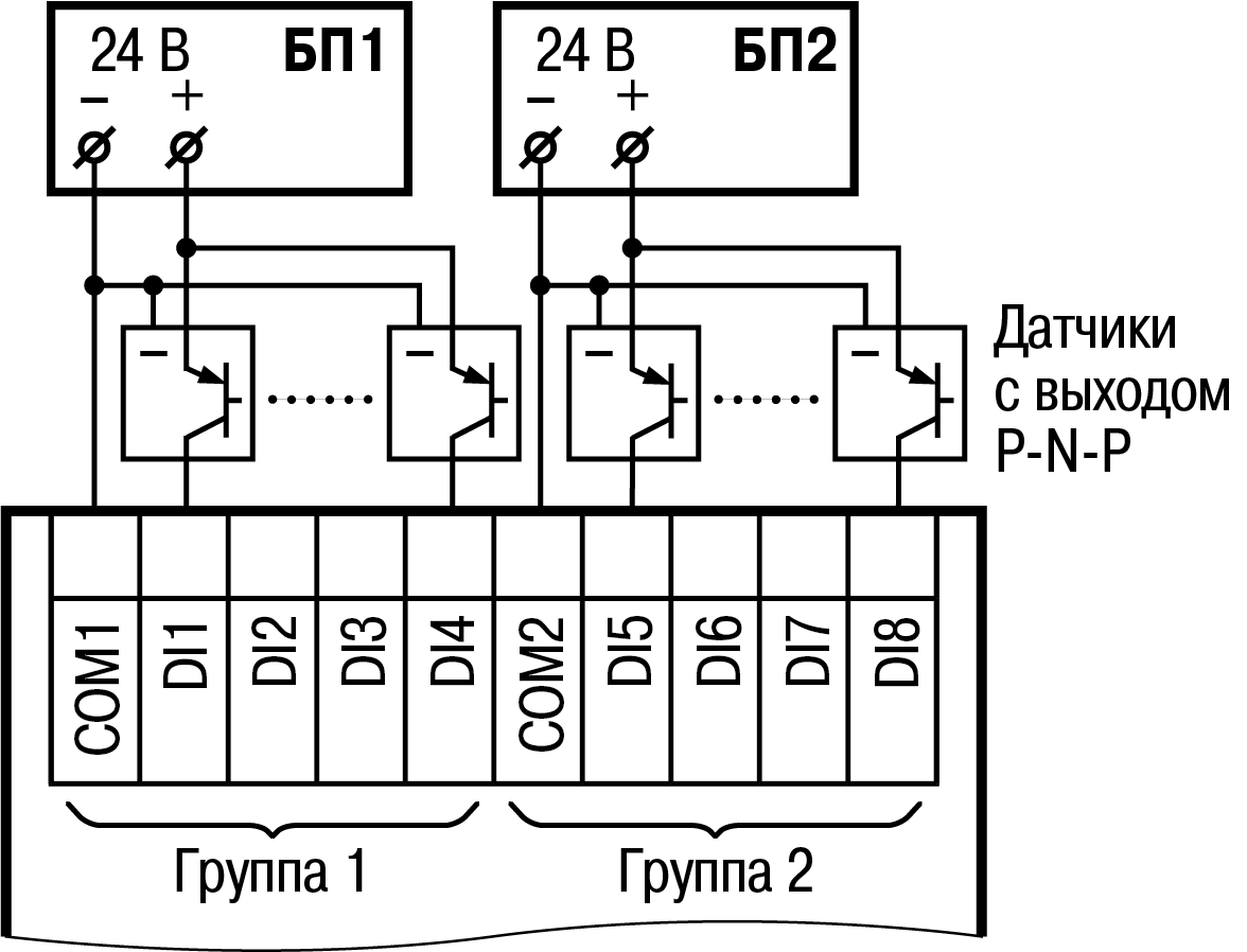

24 В (постоянный ток)
Максимальное допустимое напряжение питания
30 В (постоянный ток)
Тип датчика для дискретного входа
механические коммутационные устройства (контакты кнопок, выключателей, герконов,
реле и т. п.);
датчики с выходными транзисторными ключами (например, транзистор p-n-p-типа с открытым коллектором на выходе)
15…30 В
Ток «логической единицы»
2...5 мА
Напряжение «логического нуля»
минус 3…плюс 5 В
Ток «логического нуля»
0…1 мА

Электрическая прочность изоляции между входами и другими цепями прибора
2830 В

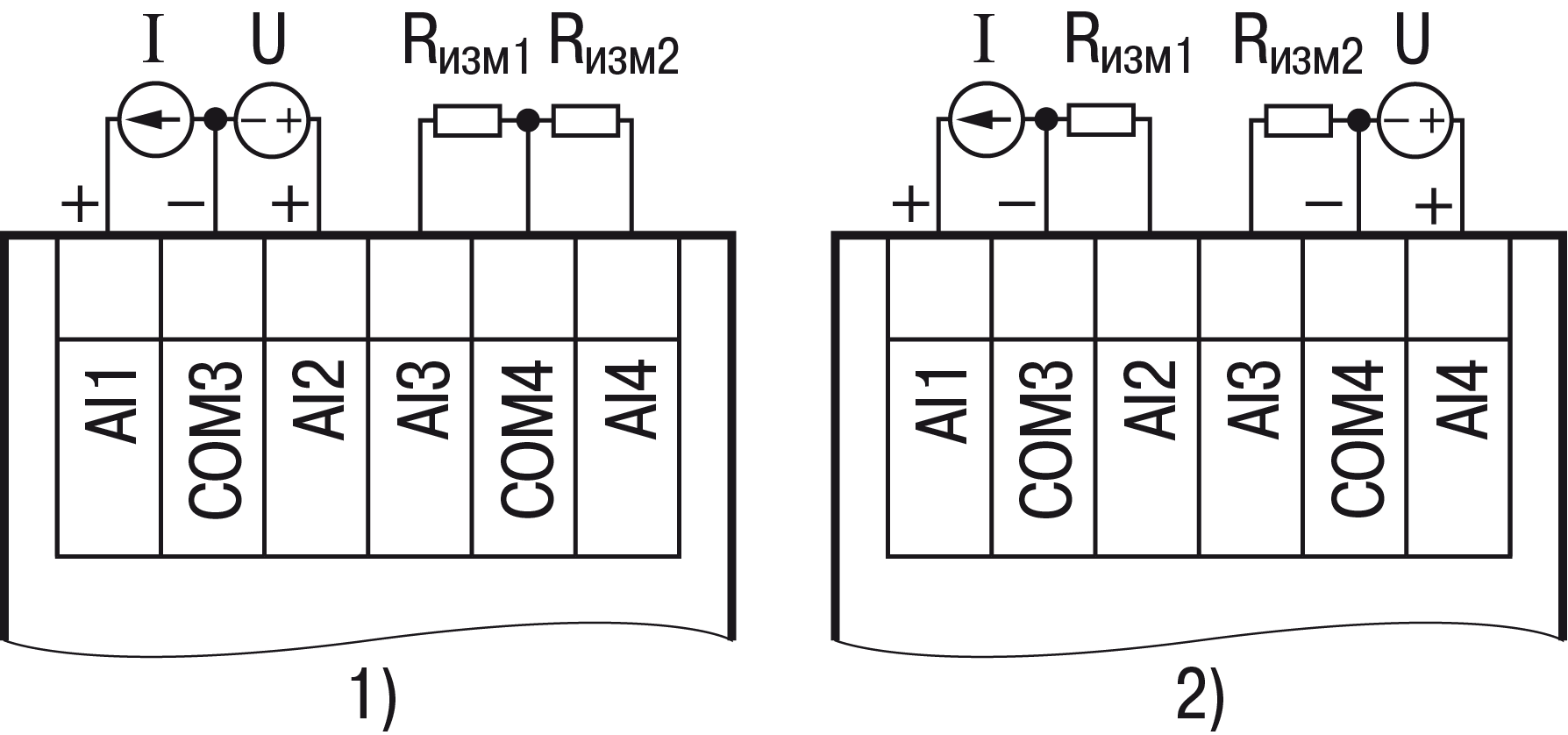

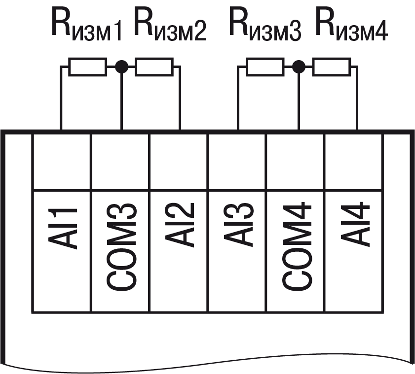

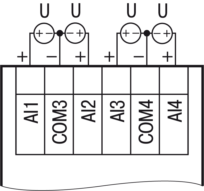

Характеристики универсальных дискретно-аналоговых входов типа «ДАТ»
Разрешающая способность АЦП
12 бит
Режим аналогового входа
0…10 В, 4…20 мА, 0…4 кОм
Предел основной приведенной погрешности для сигналов “0…10 В”, “4…20 мА” и “0…4000 Ом”, не более
± 0,5 %
0,5 от основной
Предельное положительное входное напряжение, для режима дискретного входа и датчика 0…10 В
36 В
Предельное отрицательное входное напряжение, для режима дискретного входа и датчика 0…10 В
–36 В**
** При входном напряжении на любом из аналоговых входов менее минус 0,5 В, метрологические характеристики остальных аналоговых входов не гарантируются.
Входное сопротивление для режима 0…10 В
61 кОм
Сопротивление встроенного шунтирующего резистора для режима 4…20 мА
121 Ом
Опорное напряжение для режима 0...4 кОм2,5 В
Максимальный ток через резистор для режима 0...4 кОм
750 мкА
Значение наименьшего значащего разряда
2,7 мВ ((0...10 В)/3700)
6 мкА ((0…20 мА)/3700)
Период обновления результатов измерения четырех каналов, не более
10 мс
Отсутствует

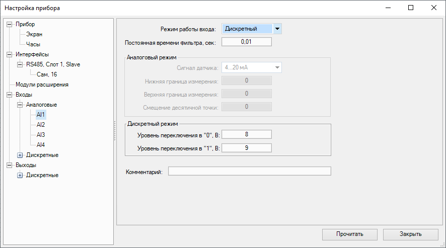

Режим дискретного входа
1...8 В (Устанавливается в OwenLogic)
2...9 В (Устанавливается в OwenLogic)

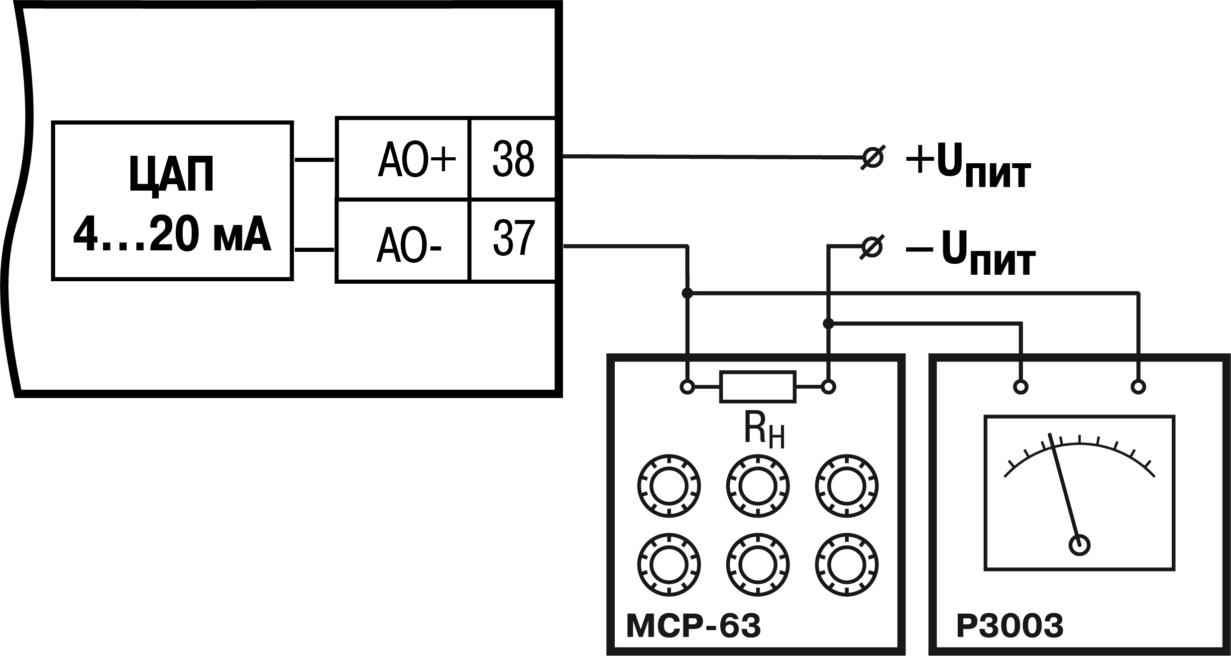

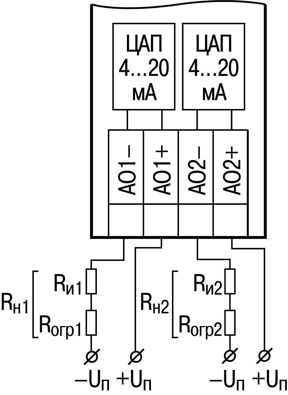

Характеристики аналоговых выходов типа «И»
Тип выходного сигнала
Ток
Диапазон генерации тока
4…20 мА
Напряжение питания
15…30 В (питание от токовой петли)
Внешняя нагрузка не более
1 кОм
± 0,5 %
± 0,05 %
Максимальная индуктивная нагрузка, не более
50 мкГн
Выходной импеданс, не менее
10 МОм
Полное время преобразования выходного сигнала
100 мс
Разрядность ЦАП
10 бит

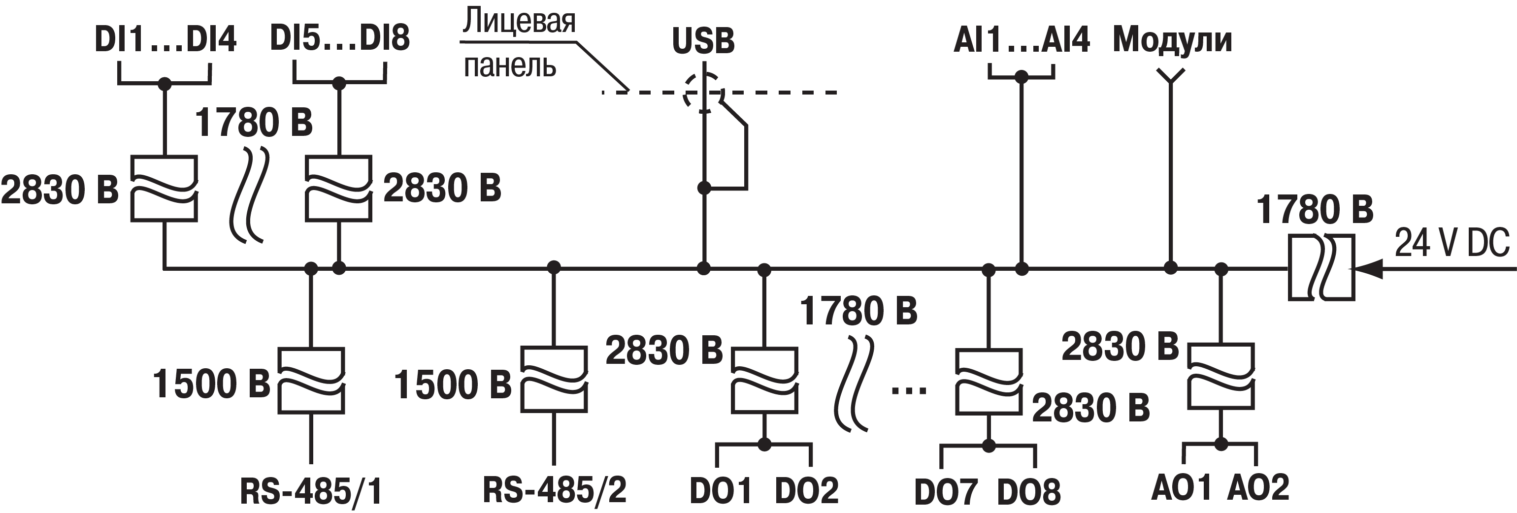

Есть (индивидуальная)
2830 В

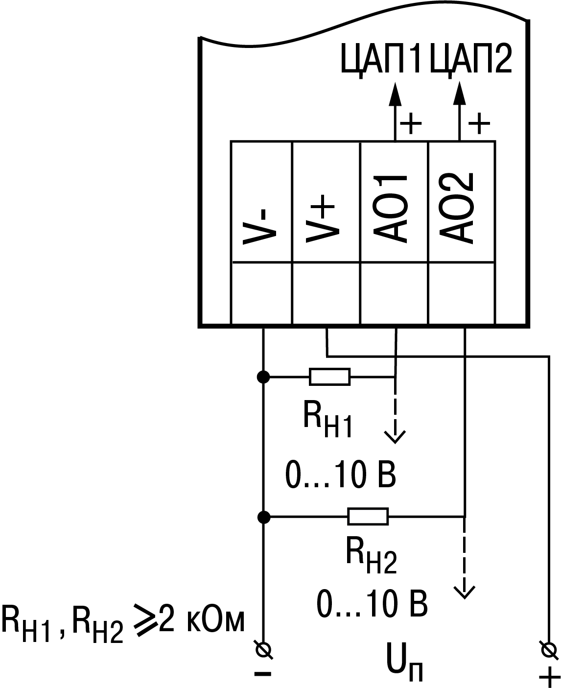

Характеристики аналогового выходов типа «У»
НаименованиеЗначение
Тип выходного сигналаНапряжение
Диапазон генерации напряжения0…10 В
Напряжение питания15…30 В, питание внешнее
Внешняя нагрузка, не менее2 кОм
Предел основной приведенной погрешности± 0,5 %
Дополнительная приведенная погрешность, вызванная изменением температуры окружающей среды в пределах рабочего диапазона, на каждые 10 градусов± 0,05 %
Полное время преобразования выходного сигнала100 мс
Разрядность ЦАП10 бит
Гальваническая развязкаЕсть (индивидуальная)
Электрическая прочность изоляции2830 В

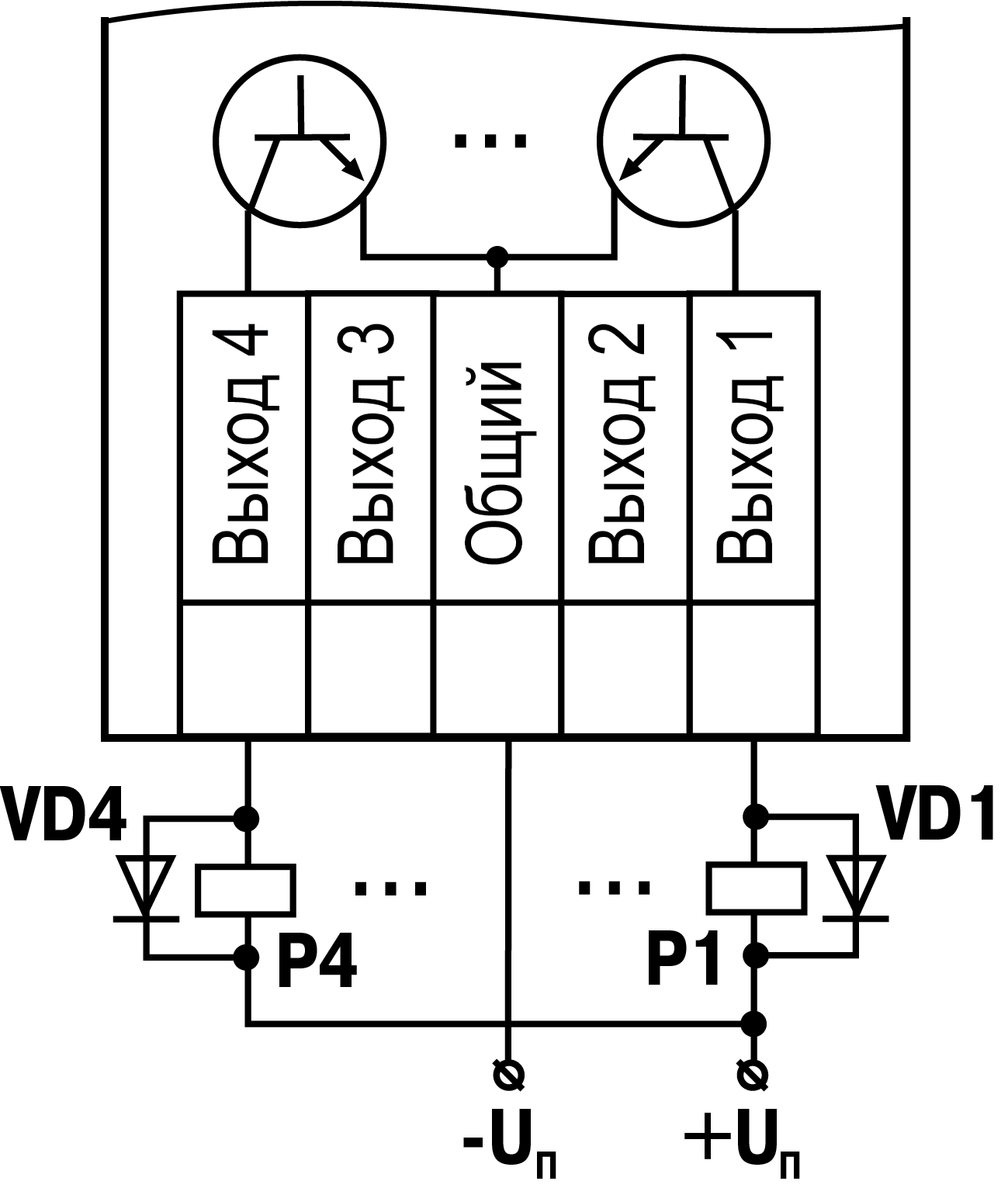

Характеристики выходов типа «К»
Тип выходного устройства
Оптопара транзисторная n-p-n-типа
Ток коммутации, не более200 мА
Напряжение коммутации, не более= 60 В
2830 В

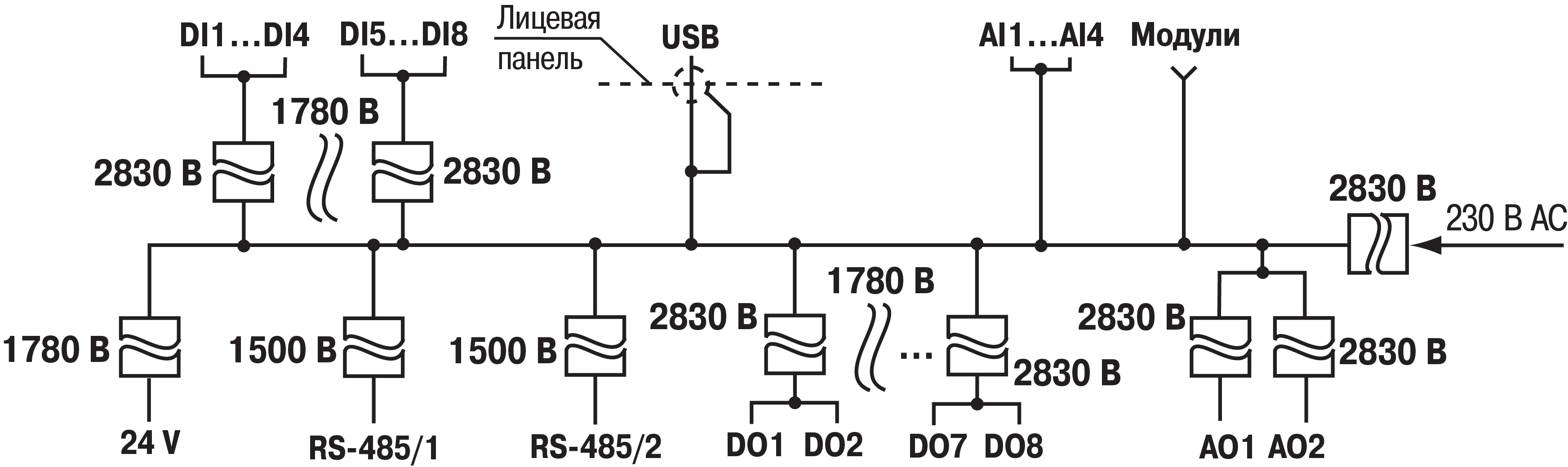

По способу защиты обслуживающего персонала от поражения электрическим током ПР200-220.Х относится к классу II, а ПР200-24.Х к классу III ГОСТ IEC 61131-2-2012.

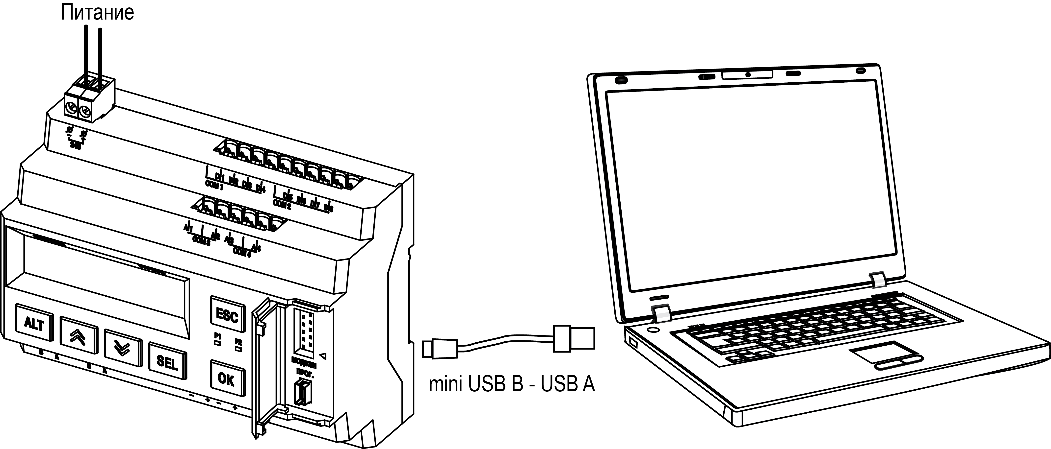

  2. Подсоединить источник питания к съемному клеммнику.
    Перед подачей питания на ПР200-230.Х следует проверить уровень напряжения питания. Если напряжение выше 264 В, то прибор может выйти из строя.
    Перед подачей питания на ПР200-24.Х следует проверить правильность подключения напряжения питания и его уровень:
    • если напряжение ниже 19 В, то прибор прекращает функционировать, но не выходит из строя, поэтому не гарантируется его работа;
    • если напряжение выше 30 В, то прибор может выйти из строя;
    • в случае неверного подключения к источнику постоянного напряжения (перепутана полярность) прибор не включится.
  4. Подать питание на прибор.
  5. Убедиться в отсутствии системных ошибок (см. раздел).
  6. Запустить OwenLogic и настроить часы.
  7. Снять питание и отключить USB провод.
  8. Подключить провод USB и подать питание. Проверить время/дату. В случае сброса часов заменить батарейку (см. раздел). Если часы работают корректно, то снять питание.

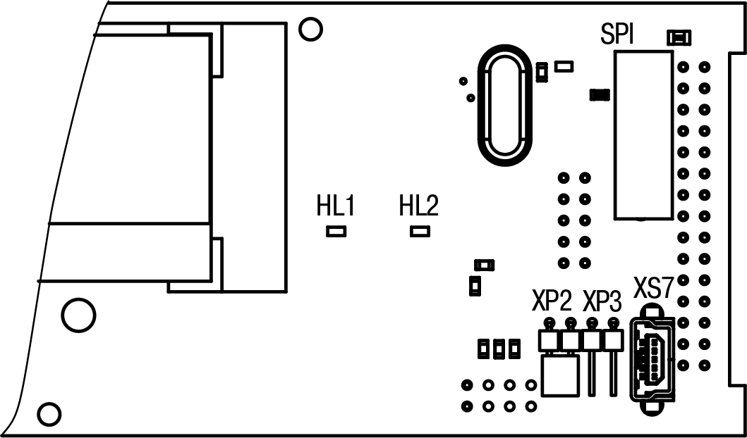

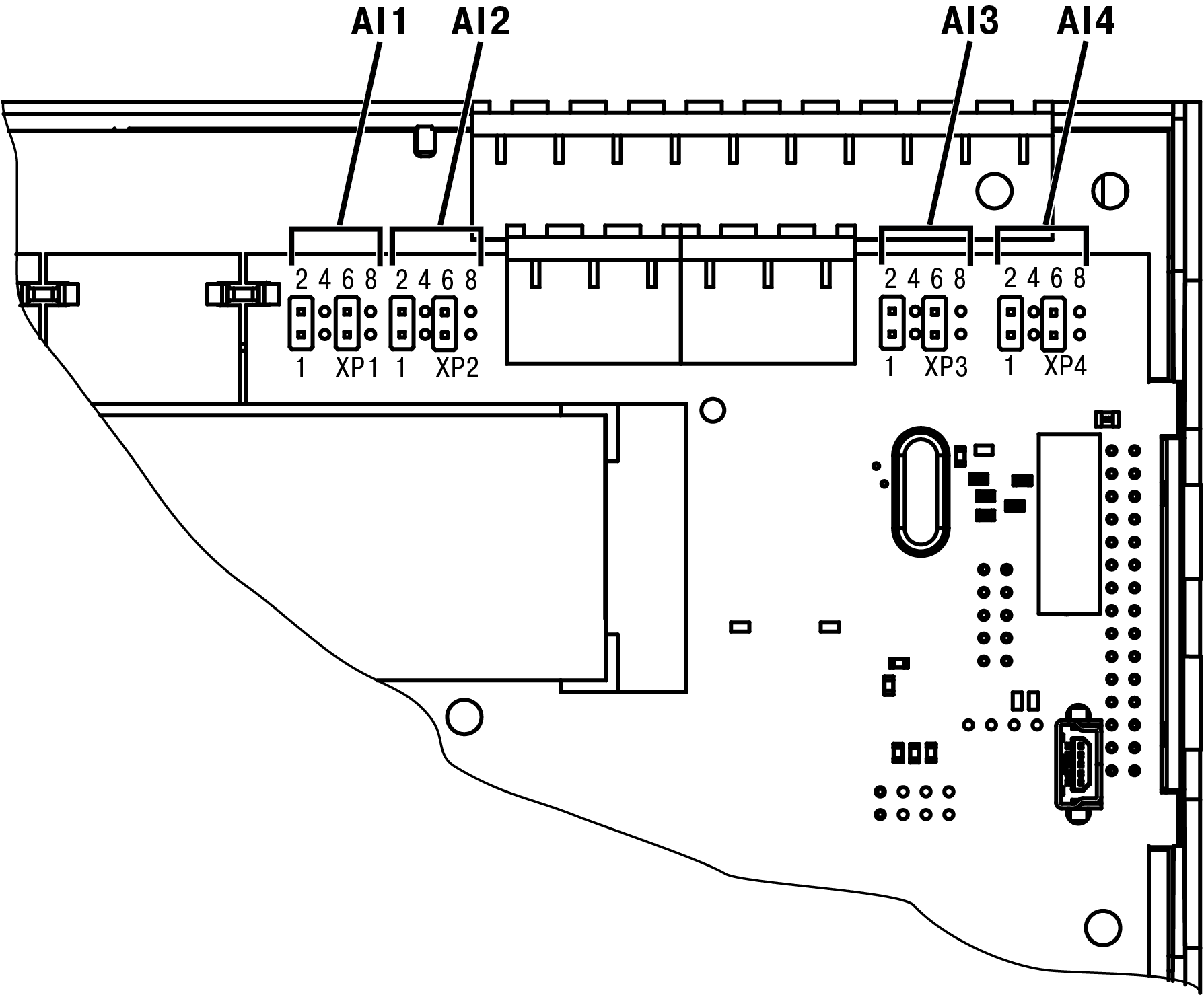

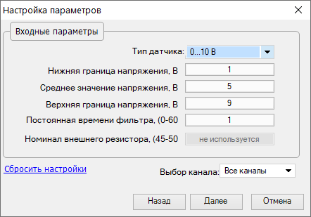

Режим работы входа настраивается в OwenLogic и перемычками на верхней плате. Некорректная установка перемычек может привести к выходу из строя универсальных входов.
Для выбора сигнала датчика следует задать параметр «Сигнал датчика» (0…10 В, 4…20 мА, 0…4000 Ом) в OwenLogic и сконфигурировать аппаратную часть с помощью перемычек согласно выбранному режиму работы. Установка перемычек для выбора режима работы описана в разделе.
Подача сигналов, не соответствующих аппаратной конфигурации каналов, приводит к выходу из строя прибора. Перед включением следует проверить конфигурацию входа.
Меню настройки универсальных входов расположено в OwenLogic во вкладке Прибор/Настройка прибора (см. рисунок).
Настройки универсального входа
НазваниеОписание
Режим работы входаВыбор режима работы входа: аналоговый или дискретный
Аналоговый режим
Сигнал датчика
Выбор типа входного сигнала:
  • 4000 Ом;
  • 4...20 мА;
  • 0...10 В
Постоянная времени фильтраПостоянная времени фильтрации встроенного сглаживающего цифрового фильтра. Увеличение значения параметра улучшает помехозащищенность канала, но одновременно увеличивает его инерционность, т. е. реакция прибора на быстрые изменения входной величины замедляется
Нижняя граница измеренияЗадает минимальный уровень измеренного сигнала
Верхняя граница измеренияЗадает максимальный уровень измеренного сигнала
Смещение десятичной точкиЗадает смещение десятичной точки при опросе по протоколу Modbus
Дискретный режим
Уровень переключения в “0”Задает границу определения «логического нуля»
Уровень переключения в “1”Задает границу определения «логической единицы»
Настройка режима работы входа
По умолчанию все универсальные входы прибора сконфигурированы для работы с сигналами 4…20 мА.

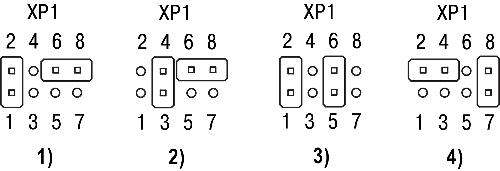

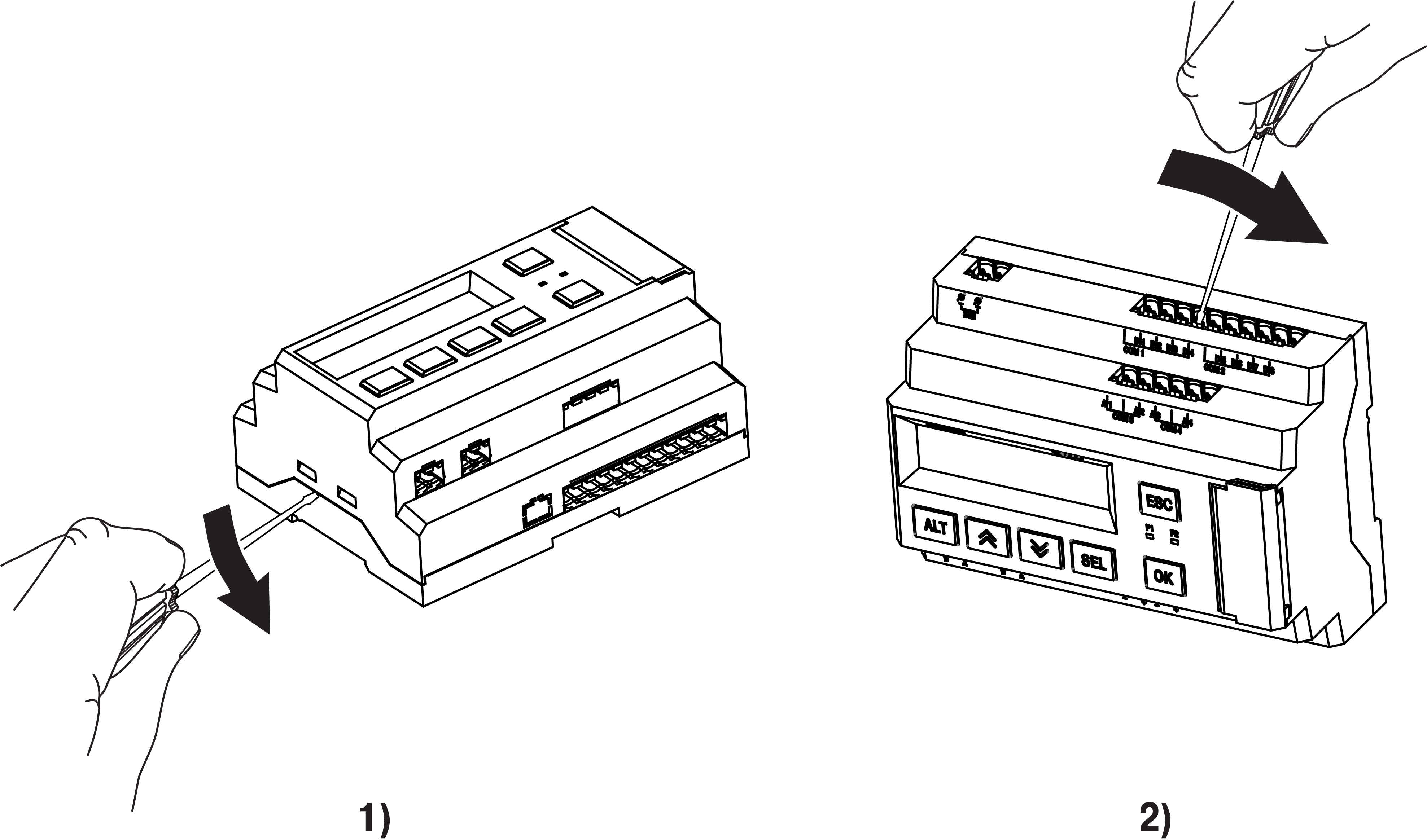

Для настройки режима работы входа следует:

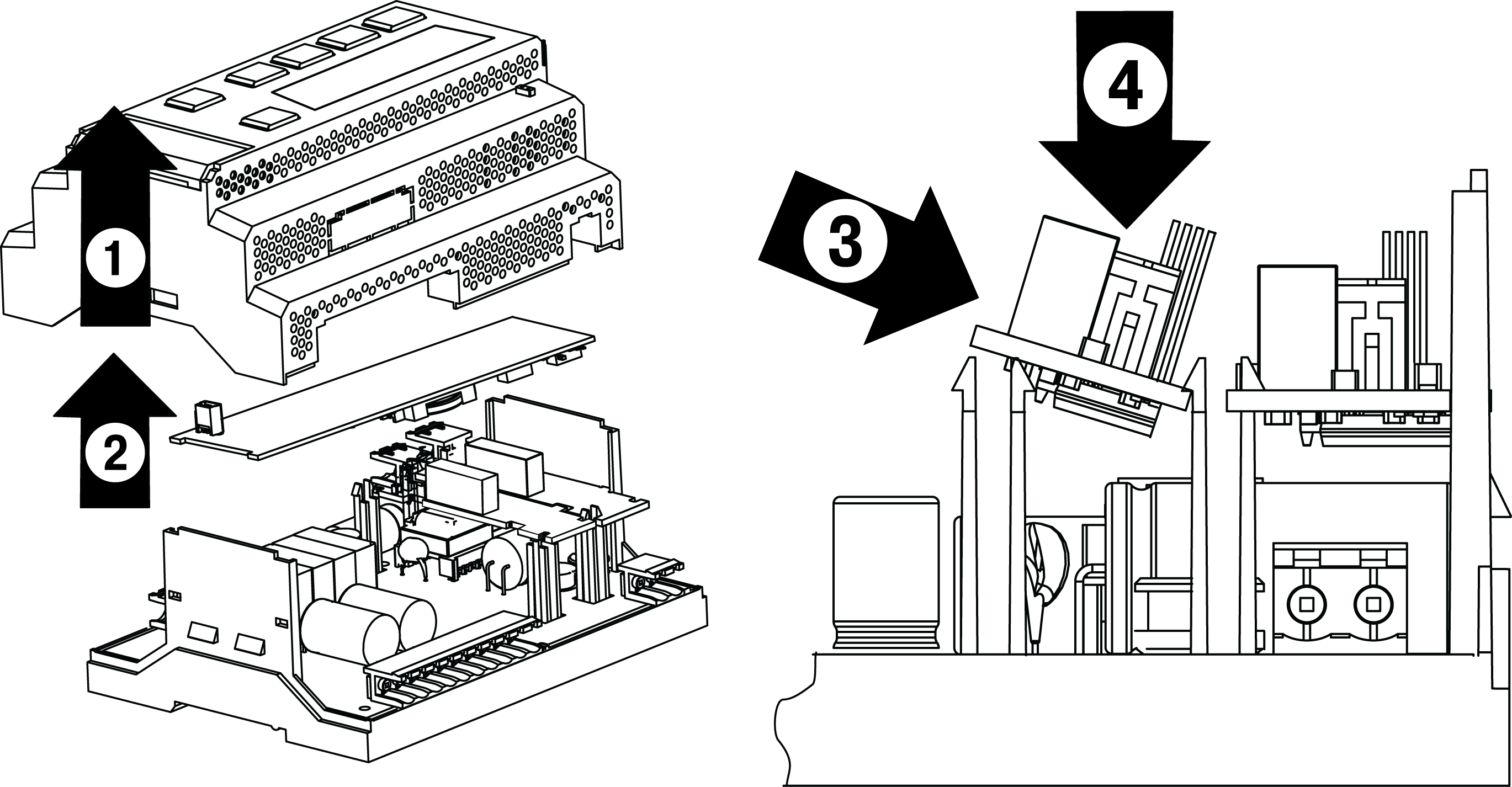

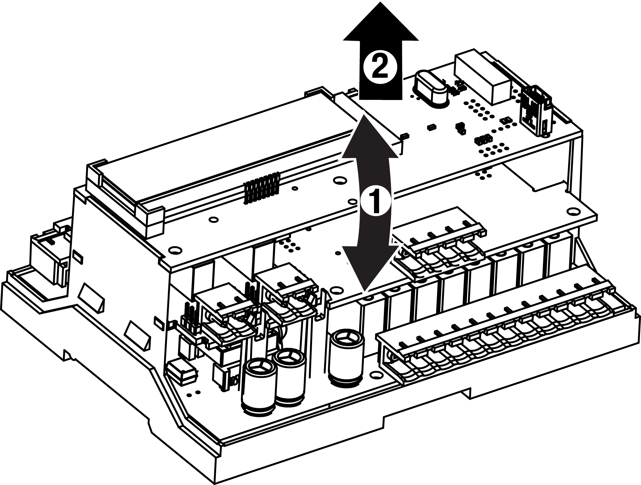

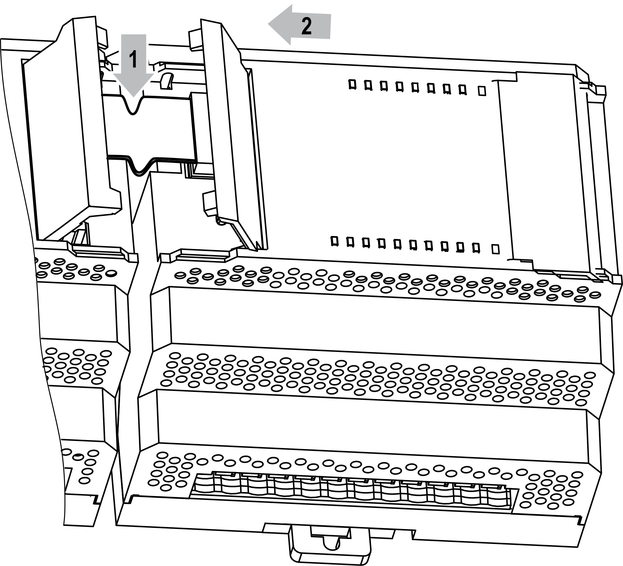

  1. Отключить питание прибора.
  2. Снять верхнюю крышку (см. раздел).
  3. Тонким инструментом (например, пинцетом) выставить нужную конфигурацию перемычками.
  4. Надеть верхнюю крышку обратно.

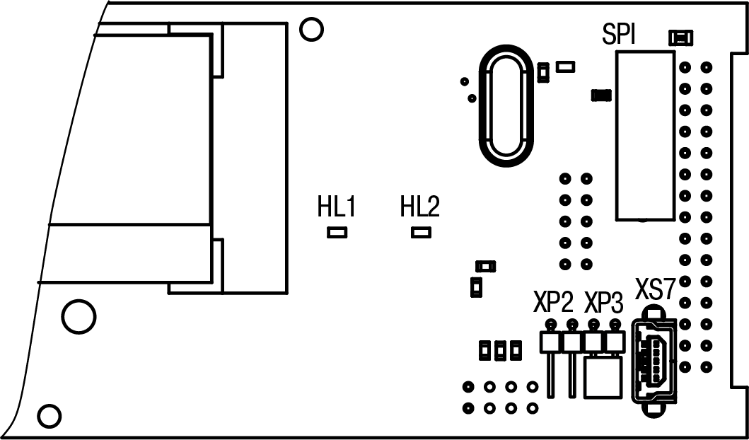

Схема расположения перемычек
Варианты установки перемычек для задания режима работы аналогового входа (на примере входа AI1, разъем XP1) изображены на рисунке ниже.
Схема задания диапазона измерения перемычками на плате: 1) режим измерения напряжения 0…10 В, 2) режим измерения тока 4…20 мА, 3) режим дискретного входа, 4) режим измерения сопротивления 0…4000 Ом
Для входов AI2, AI3, AI4 (разъемы XP2, XP3, XP4 соответственно) схема аналогична.

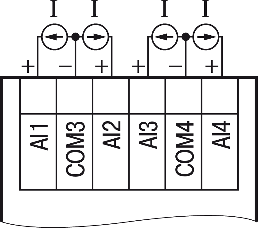

Работа входа в аналоговом режиме

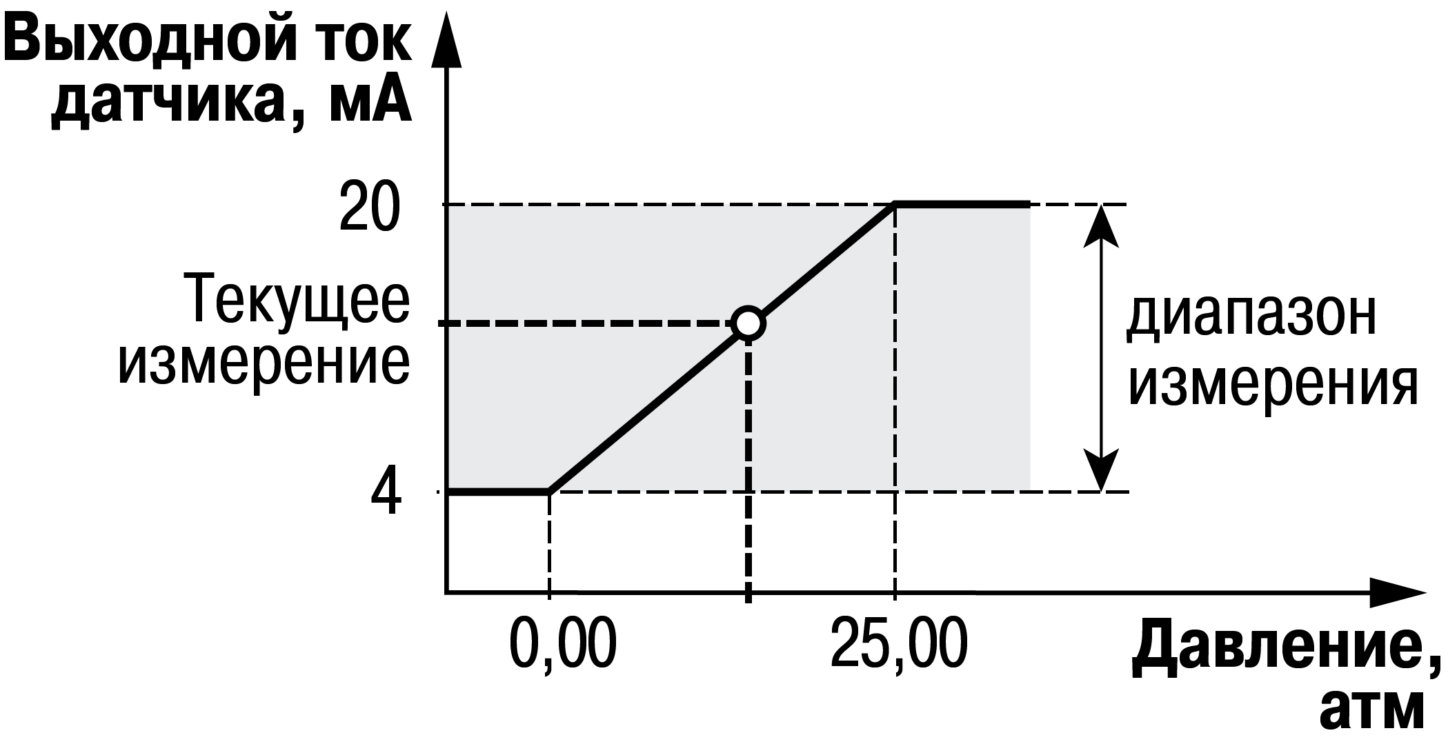

Для измерения токового сигнала 4...20 мА в прибор для каждого канала встроен шунтирующий резистор номиналом 121 Ом. В приборе масштабируются шкалы измерения для каналов «0…10 В» и «4…20 мА», после чего контролируемые физические величины отображаются непосредственно в единицах их измерения (атмосферах (кг/см2), кПа и т. д.). Для каждого такого датчика следует установить диапазон измерения:
  • нижняя граница диапазона измерения задается параметром «нижняя граница измерения» и соответствует минимальному уровню выходного сигнала датчика;
  • верхняя граница диапазона измерения задается параметром «верхняя граница измерения» и соответствует максимальному уровню выходного сигнала датчика.
Для сигнала 4…20 мА параметр «Смещение десятичной точки» используется во время обмена по протоколу Modbus и определяет точность передаваемого значения в формате целого числа.
Пример
Значения в приборе представлены в абсолютном виде (float32). Важно отметить, что сопротивление измеряется по двухпроводной схеме, поэтому во время подключения датчиков сопротивление проводов вносит дополнительную погрешность измерения. Величина дополнительной погрешности зависит от длины и типа проводов подключаемого датчика. Коррекцию дополнительной погрешности следует предусмотреть в пользовательской программе.

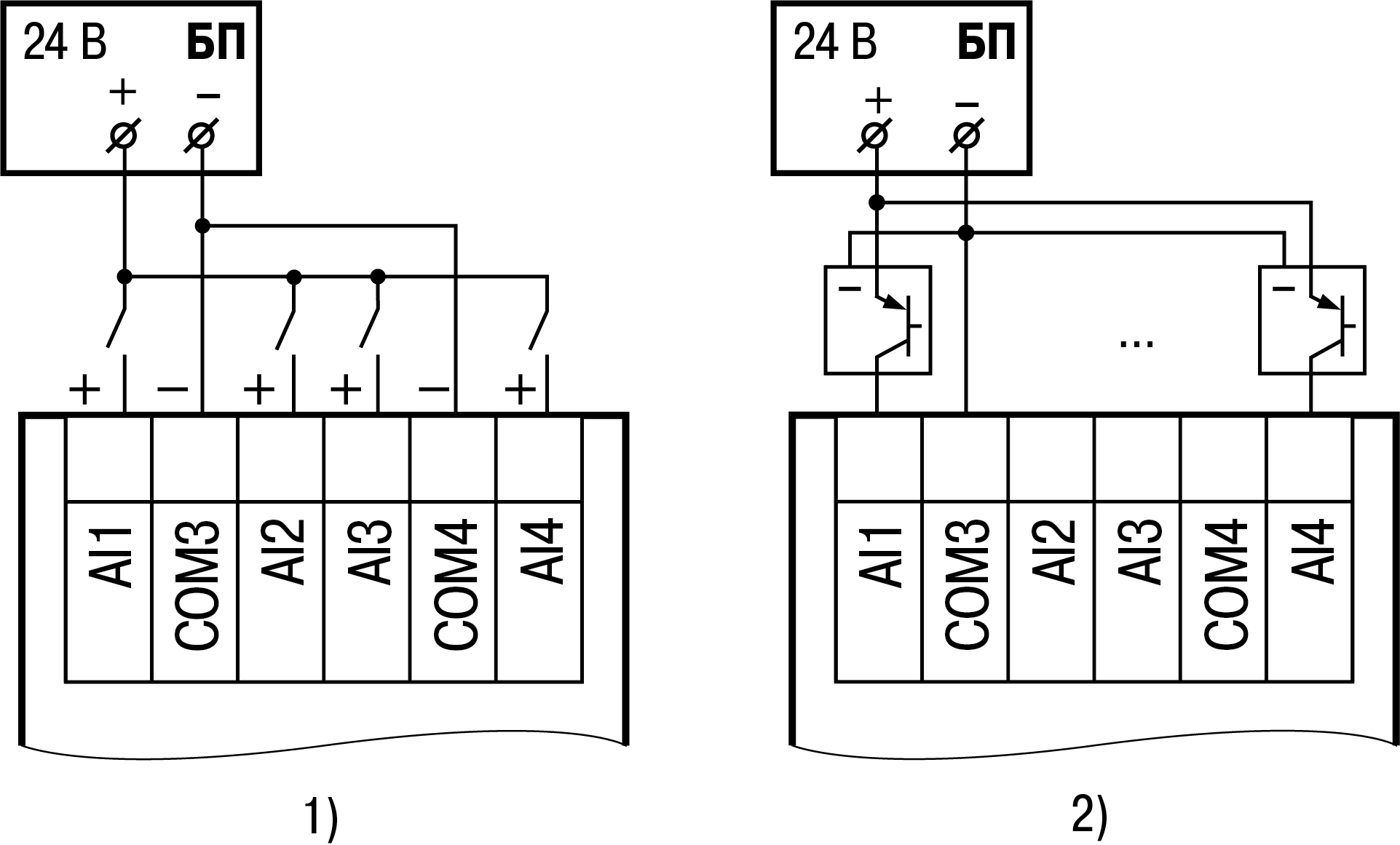

Работа входа в дискретном режиме
Вход работает в режиме компаратора. По умолчанию уровень «логического нуля» — 0...5 В, уровень «логической единицы» — 10...30 В (см. рисунок).
Во избежание неоднозначности определения состояния входа, следует устанавливать параметр «Уровень переключения в “1”» больше параметра «Уровень переключения в “0”», как минимум, на 0,5 В.
Если входное напряжение попадает в диапазон dU, то состояние входа не меняется. Состояние входа изменится если:
  • состояние входа было «0», то изменится на «1» только при достижении входным напряжением «Минимального уровня логической единицы» (параметр «Уровень переключения в “1”»);
  • состояние входа было «1», то изменится на «0» только при достижении входным напряжением «Максимального уровня логического нуля» (параметр «Уровень переключения в “0”»).

Настройка транзисторных выходов типа «К»
Настройка параметров работы выхода типа «К» в режиме ШИМ
Настройки транзисторных выходов типа «К»

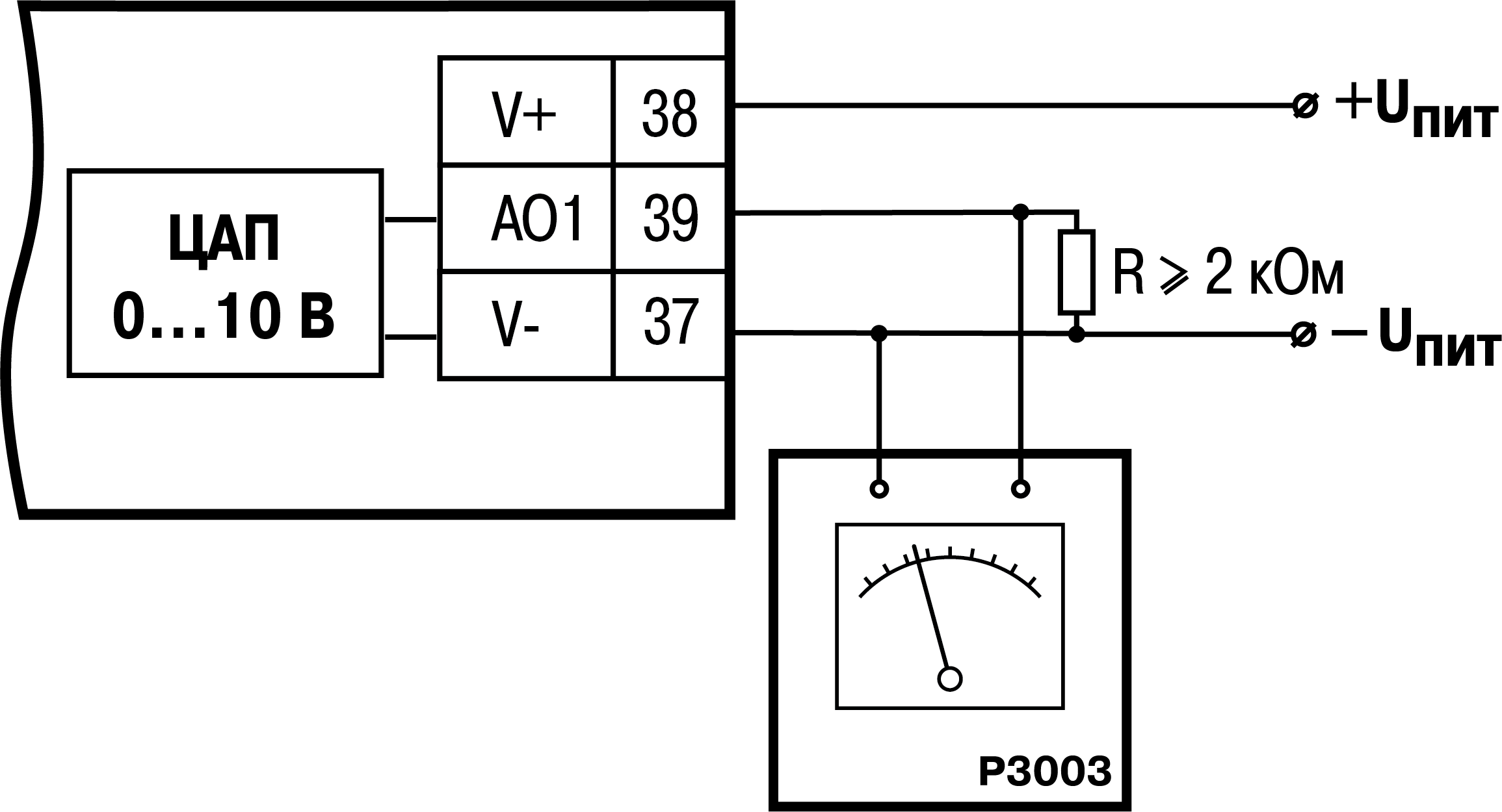

Настройка аналоговых выходов
В зависимости от модификации прибор оснащается двумя аналоговыми выходами типа «И» с диапазоном 4…20 мА или типа «У» с диапазоном 0…10 В. Для управления выходным элементом аналогового типа следует подавать значение в формате «с плавающей запятой» (float32) в диапазоне от 0,0 до 1,0.
Пример
Во время подачи на выход значения «0,5», выходной ток будет равен 12 мА для выхода типа «И».
Во время подачи на выход значения «0,5», выходное напряжение будет равно 5 В для выхода типа «У».

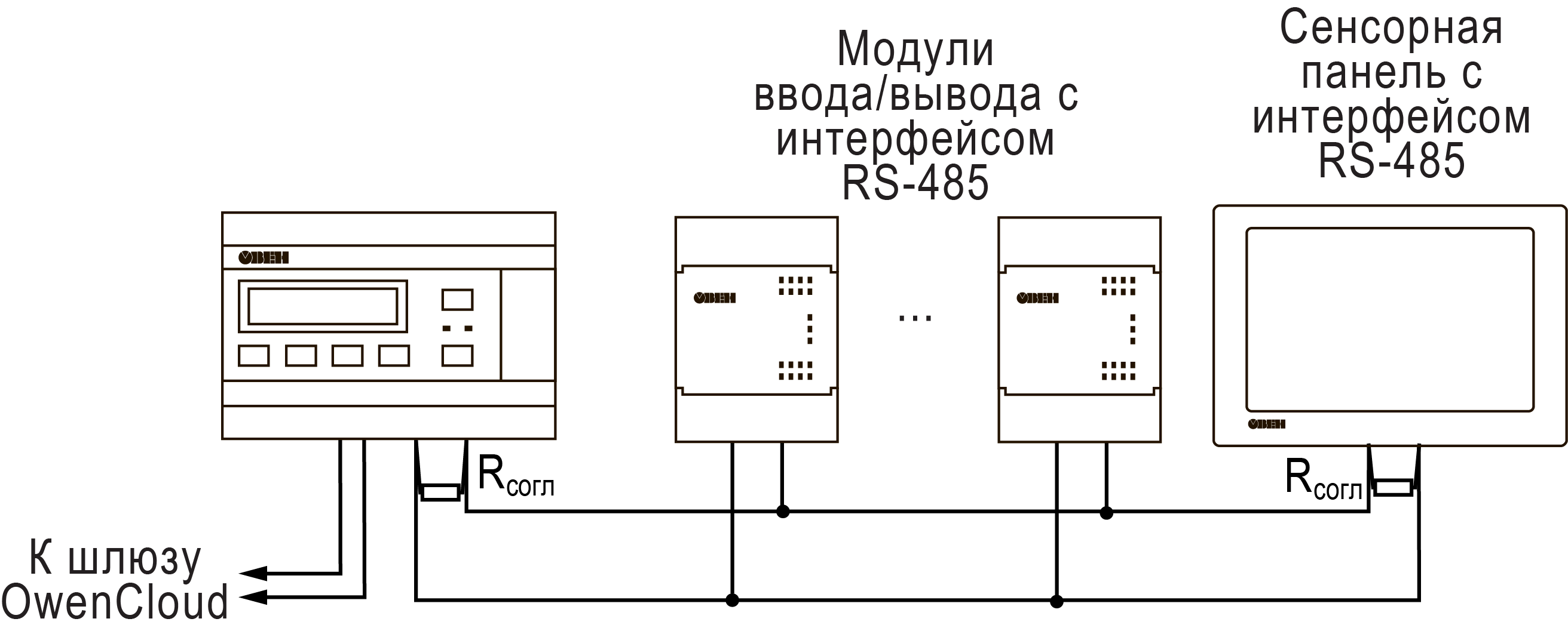

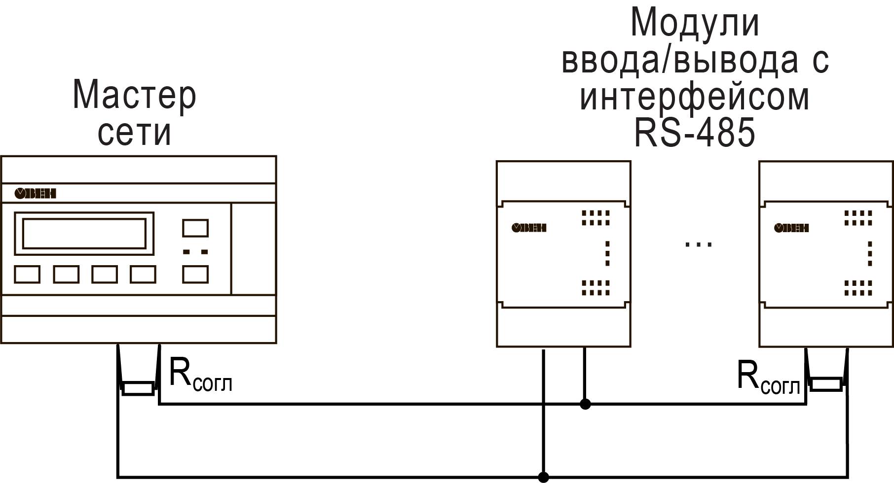

Сетевой интерфейс
В приборе, в зависимости от модификации, устанавливается до двух интерфейсных плат с модулями интерфейсов RS-485 для организации работы по стандартному протоколу Modbus в режиме Master или Slave. Если в приборе с завода не установлено плат или установлена одна, можно заказать интерфейсную плату/платы ПР-ИП485. Инструкция по установке интерфейсной платы приведена в разделе.

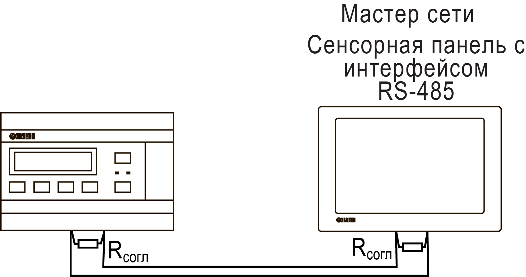

Для работы прибора в сети RS-485 следует настроить интерфейс в OwenLogic. Также сетевые настройки можно задать с помощью меню прибора.
Прибор работает по протоколу Modbus по одному режимов обмена данными: Modbus-RTU (Master/Slave) или Modbus-ASCII (Master/Slave). Режим работы Master/Slave можно выбрать в настройках прибора в OwenLogic.

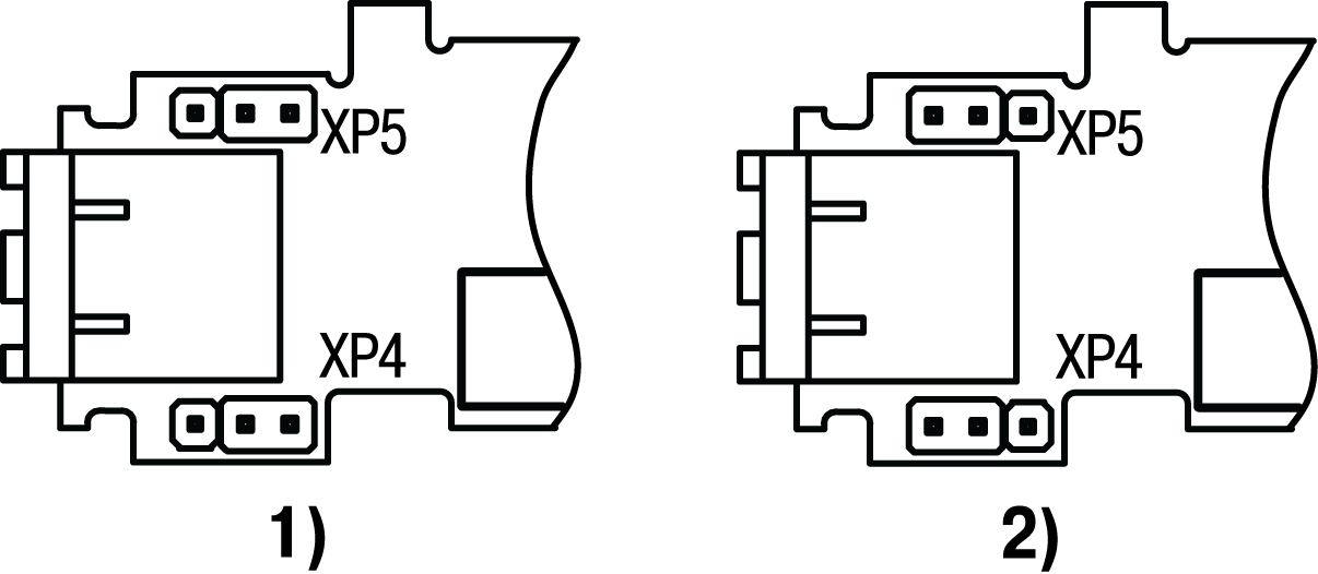

С помощью установки перемычек на плате ПР-ИП485 можно подключить или отключить подтягивающие резисторы линий связи А и В. Подтягивающие резисторы устанавливаются для задания определенного состояния линий связи, когда в сети RS-485 нет передачи. Резисторы устанавливаются в одном месте сети RS-485, как правило, возле Мастера сети.
Заводская установка - подтягивающие резисторы отключены.
Положение перемычек на плате ПР-ИП485: 1) подтягивающие резисторы подключены, 2) подтягивающие резисторы отключены
В режиме Modbus Master для минимизации времени получения данных со всех устройств рекомендуется:
  • если одно или несколько подчиненных устройств не подключены или недоступны, то рекомендуется предусмотреть в программе блокировку опроса этих устройств или сократить до минимума параметр «Таймаут ответа» для этих устройств. В ином случае время опроса будет расти пропорционально количеству неподключенных устройств и величине установленного параметра «Таймаут ответа» для этих устройств;

Монтаж и демонтаж прибора

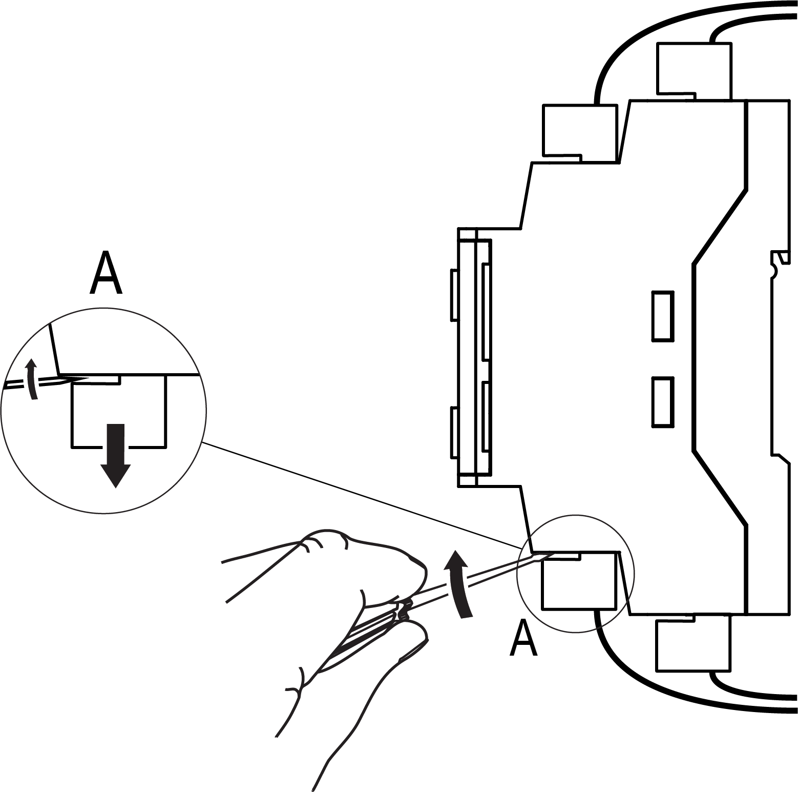

  2. Вставив отвертку в проушину, оттянуть защелку (см. рисунок, 1). Прибор установить на DIN-рейку.
  3. Прибор прижать к DIN-рейке (см. рисунок, 2, стрелки 1 и 2). Отверткой вернуть защелку в исходное положение.
Демонтаж прибора:
  1. Отсоединить съемные части клемм от прибора (см. раздел).

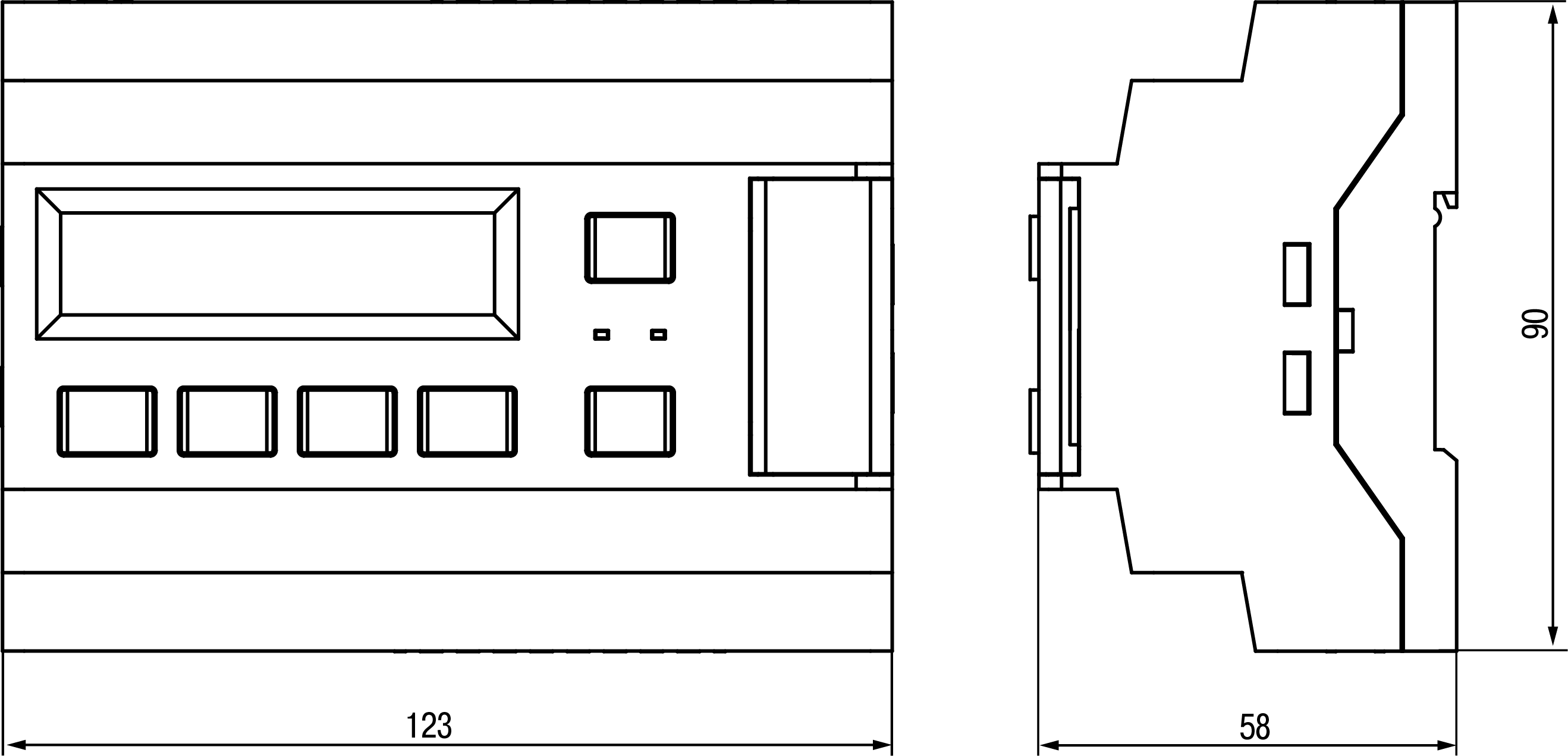

Габаритный чертеж прибора
«Быстрая» замена
  3. Снять прибор с DIN-рейки, на его место установить другой прибор (аналогичной модификации) с предварительно удаленными съемными частями клемм.
  4. К установленному прибору подсоединить съемные части клемм с подключенными внешними линиями связи.

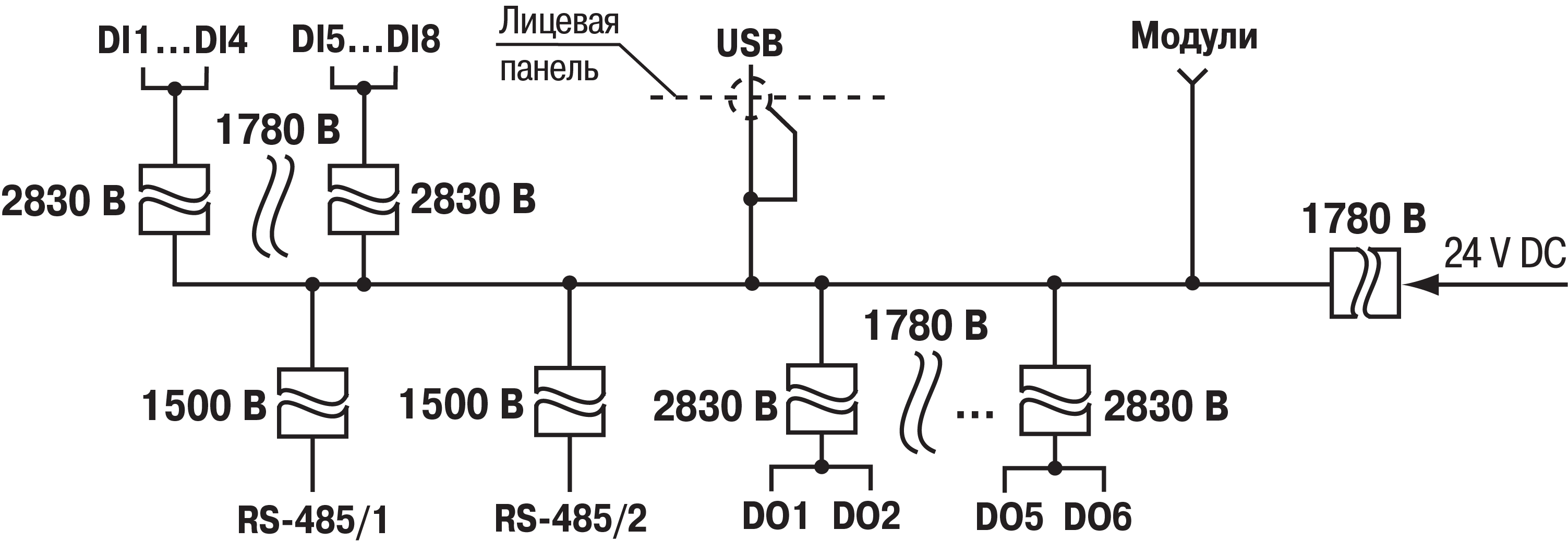

Схемы гальванической развязки
МодификацияСхема
ПР200-220.1(21).Х.Х
ПР200-220.2(22).Х.Х
ПР200-220.3(23).Х.Х
ПР200-220.4(24).Х.Х
ПР200-220.5(25).Х.Х
ПР200-24.1.Х.Х
ПР200-24.2.Х.Х
ПР200-24.3.Х.Х
ПР200-24.4.Х.Х
ПР200-24.5.Х.Х

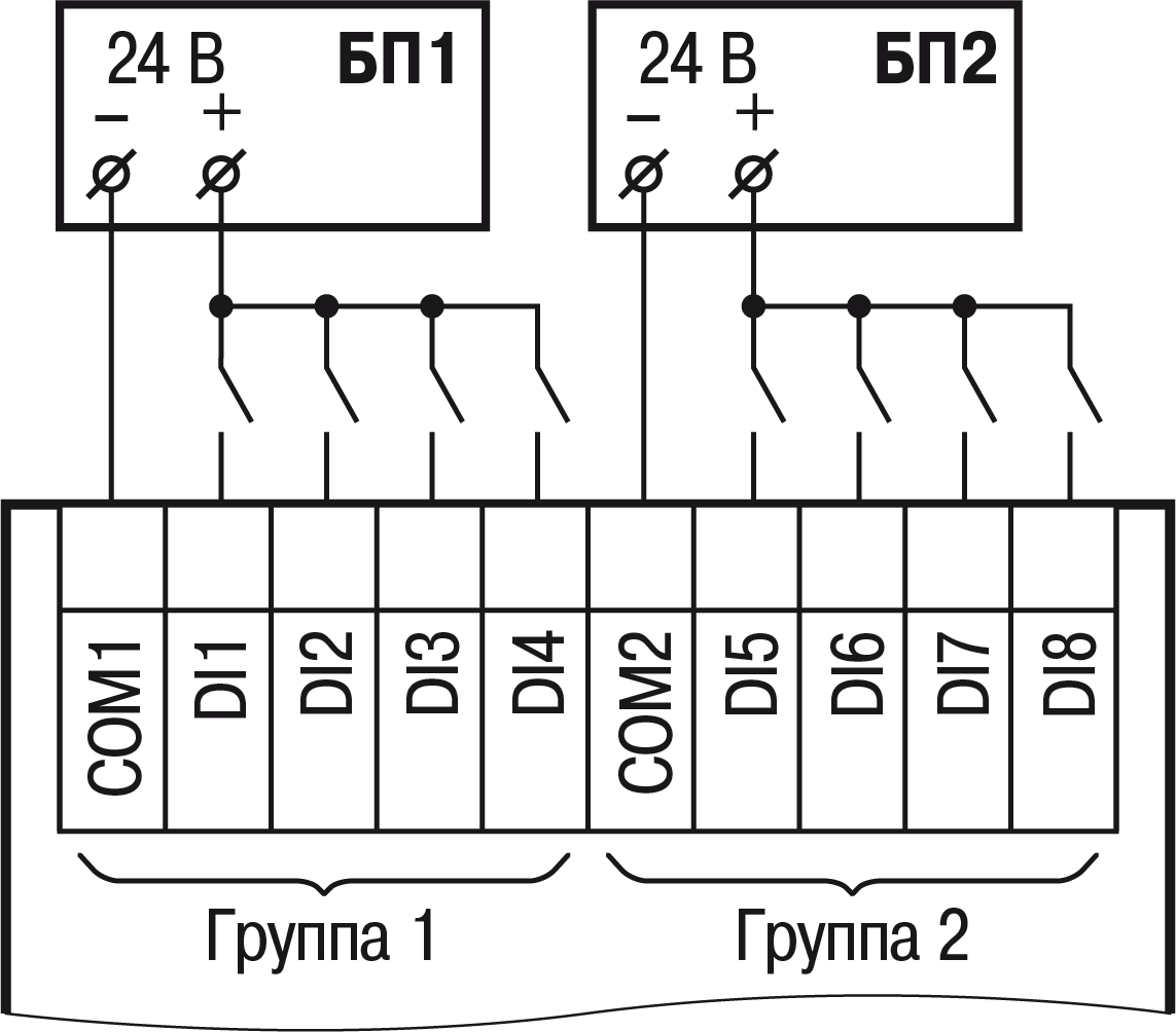

Схема подключения дискретных датчиков с питанием 24 В
Схема подключения дискретных датчиков с питанием 230 В
Схема подключения дискретных датчиков с транзистором p-n-p-типа
В случае подключения дискретных датчиков можно использовать один и тот же блок питания для питания двух групп входов. Внутри одной группы можно одновременно использовать датчики с выходом типа «сухой контакт» и с выходным транзистором.
Схема подключения датчиков с выходным транзистором p-n-p-типа
Подключение датчиков с аналоговым выходом
Перед подключением аналоговых датчиков, следует проверить, что вход прибора настроен на аналоговый режим.
В качестве внешнего источника питания для подключенных активных датчиков может быть использован встроенный в прибор источник 24 В.
Режим работы универсального входа переключается в OwenLogic и на плате прибора (см. раздел).
Важно обеспечить соответствие между схемой подключения и установкой перемычек (джамперов) на средней плате аналоговых входов, иначе возможно повреждение прибора.
Следует обеспечить соответствие между схемой подключения датчика к клеммам входа и настройкой режима работы данного входа в OwenLogic.
Резистивные сигналы10015Двухпроводная, провода равной длины и сечения
Подключение активного датчика с токовым выходом
Схема подключения активного датчика с выходом типа «Ток 4…20 мА»
Подключение активных датчиков с выходом типа «Напряжение 0…10 В»
Схема подключения активных датчиков с выходом типа «Напряжение 0…10 В»
Подключение резистивного датчика
Схема подключения резистивного датчика с диапазоном 0…4000 Ом
Смешанное подключение аналоговых датчиков
Схемы подключения датчиков различного типа

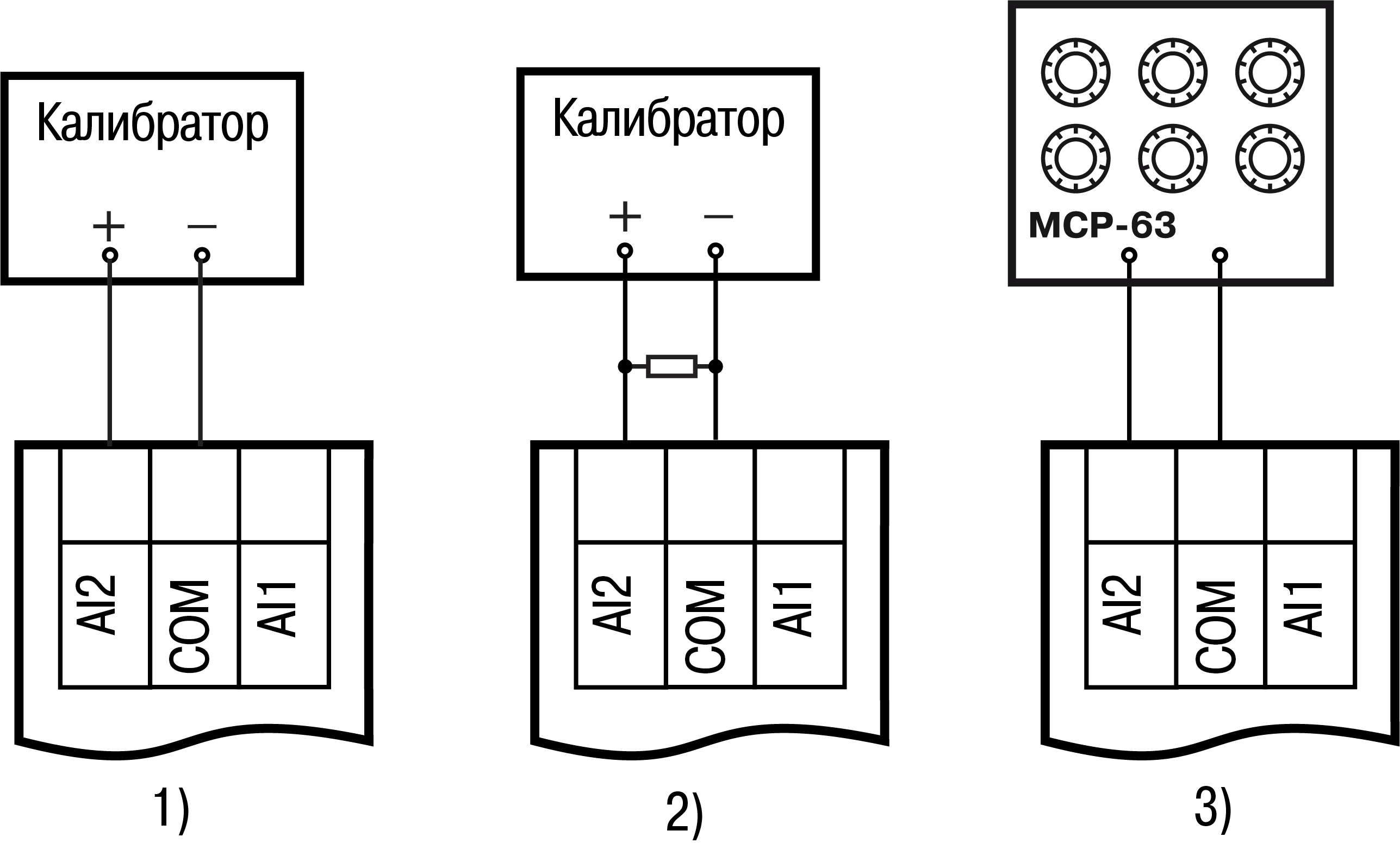

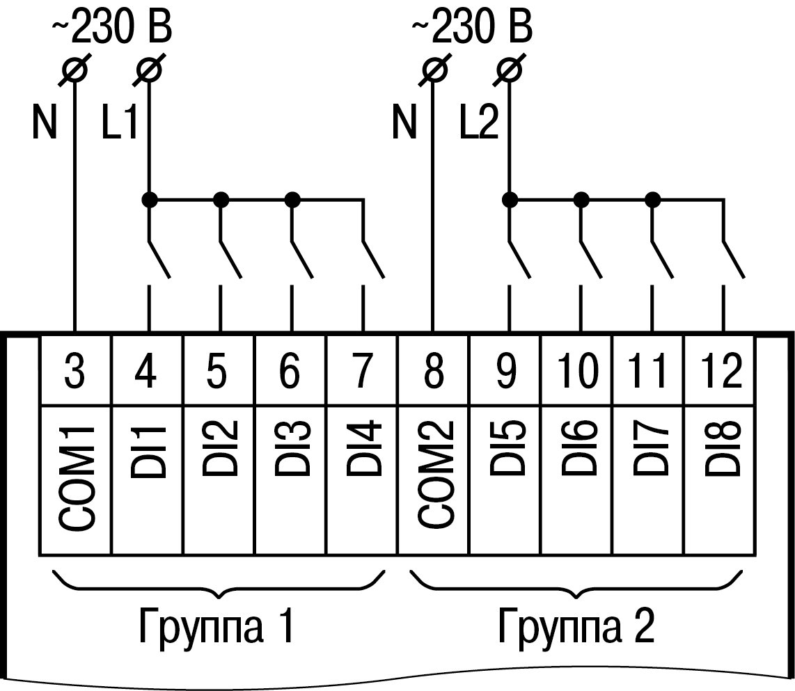

Подключение дискретных датчиков
Перед подключением дискретных датчиков следует проверить, что вход прибора настроен на дискретный режим.
Схема подключения к аналоговым входам, работающим в дискретном режиме: 1) датчиков типа «сухой» контакт, 2) трехпроводных дискретных датчиков, имеющих выходной транзистор p-n-p-типа с открытым коллектором
Контакты COM3 и COM4 объединены электрически внутри прибора.

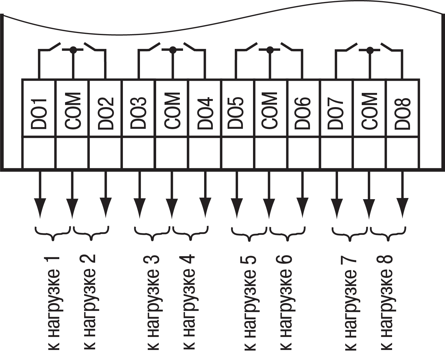

Подключение нагрузки к ВЭ

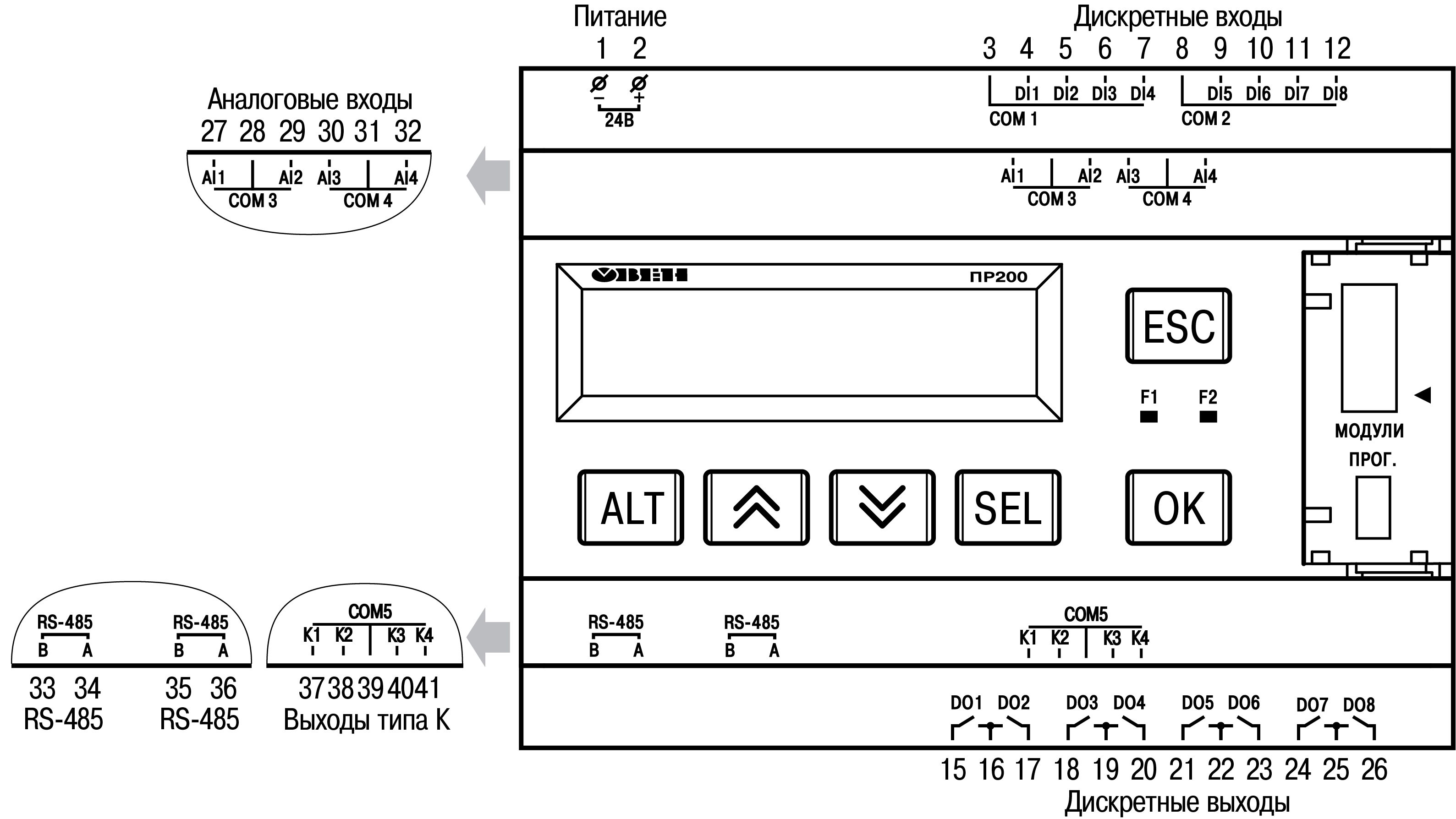

Подключение нагрузки к ВЭ типа «К»
Схема подключения нагрузки к ВЭ типа «К»
Схема подключения нагрузки к ВЭ приведена на рисунке. Чтобы транзистор не вышел из строя из-за большого тока самоиндукции, следует установить диоды VD1...VD4 параллельно обмотке внешних реле Р1...Р4.
Характеристики низковольтных реле Р1...Р4: напряжение не более 50 В при токе не более 200 мА.

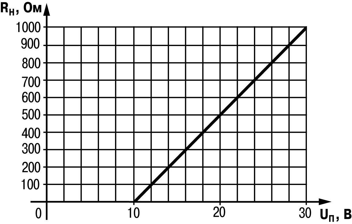

Подключение нагрузки к ВЭ типа «И»
Сопротивление нагрузки Rн зависит от напряжения источника питания Uп. Мощность, выделяемая на узле (P = Uп ∙ I) распределяется между аналоговым выходом и сопротивлением нагрузки Rн. Если сопротивление нагрузки Rн будет слишком мало, то на аналоговом выходе выделится большая мощность, и он может выйти из строя. ВЭ аналогового выхода при работе в широком температурном диапазоне не должен рассеивать больше 0,2 Вт мощности, чтобы избежать перегрева. Если сопротивление нагрузки Rн будет слишком велико, то на нем упадет большое напряжение и аналоговый выход не получит необходимого напряжения питания.
Схема подключения нагрузки к ВЭ типа «И»
Сопротивление нагрузки Rн следует выбирать из графика, изображенного на рисунке ниже.
График зависимости R (U)
Допустимое отклонение – 10 %. Если для измерения токового сигнала используется измерительный шунт Rи, и его номинал меньше необходимого сопротивления нагрузки, то следует использовать добавочный ограничивающий резистор Rогр, сопротивление которого вычисляется из соотношения:
Типовые соотношения:
GraphicGraphic
GraphicGraphic
Напряжение источника питания ЦАП не должно быть более 30 В.
В качестве внешнего источника питания можно использовать встроенный в прибор источник 24 В.
Пример
Напряжение питания аналогового выхода 24 В, установлен ток 20 мА. При использовании сопротивления нагрузки 700 Ом на нем упадет напряжение 14 В, и выделится мощность 0,28 Вт. Остальное напряжение 10 В упадет на ВЭ аналогового выхода, и на нем выделится мощность 0,2 Вт. При использовании сопротивления нагрузки 16 Ом на нем упадет (24 – 0,02 ∙ 0,02 ∙ 16) = 0,47 мощности.
Подключение нагрузки к ВЭ типа «У»
Для работы ЦАП 0...10 В используется внешний источник питания постоянного тока с номинальным значением напряжения Uп в диапазоне 15–30 В.
Сопротивление нагрузки Rн, подключаемой к ЦАП, должно быть не менее 2 кОм. Для питания выхода можно использовать встроенный источник питания 24 В.
Схема подключения нагрузки к ВЭ типа «У»

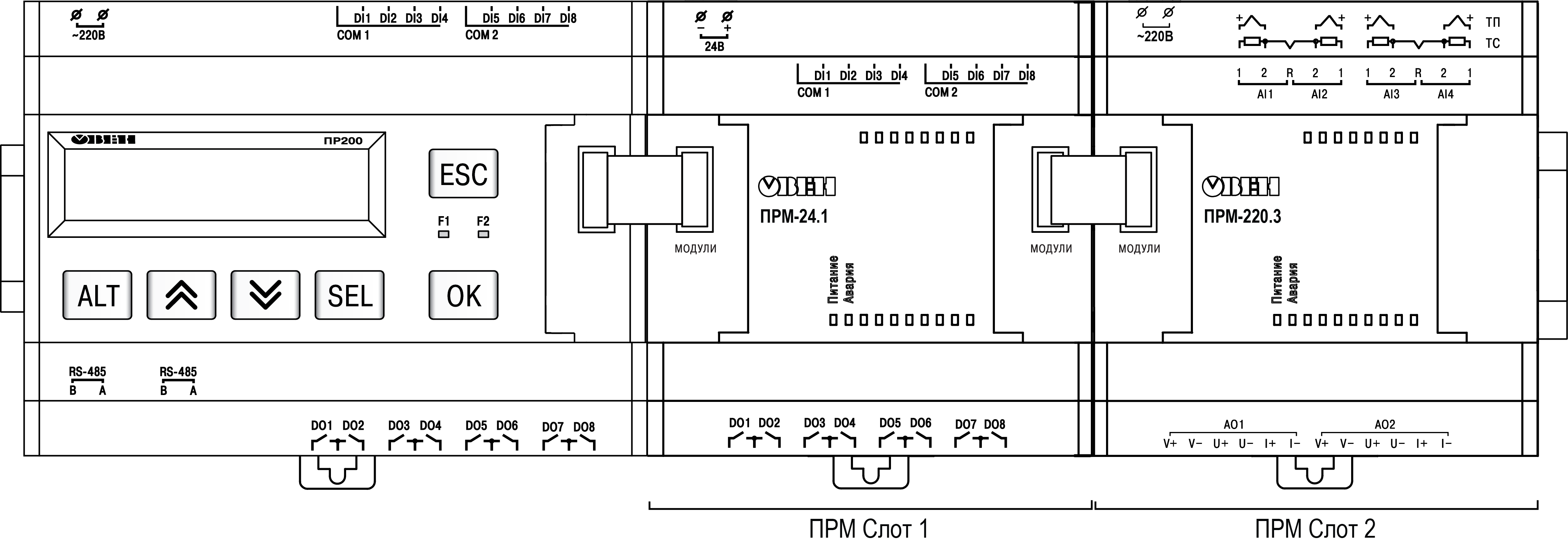

Модули подключаются только последовательно. Ближайший модуль к головному устройству всегда будет располагаться в слоте 1 (см. раздел). Подключение модуля в слот 2 без модуля в слоте 1 невозможно.
Каждый модуль имеет независимое питание с усиленной гальванической изоляцией, что позволяет подключать к прибору модули любой модификации с любым питающим напряжением.
При первом подключении к головному устройству на модуле будет мигать светодиод «Авария». Это происходит из за того, что модуль не получает команд от головного устройства. После настройки модуля в программе пользователя и записи программы в головное устройство светодиод «Авария» на модуле перестанет мигать. В противном случае следует обновить встроенное ПО модуля.
Подключение к сети RS-485
Типовая схема подключения для ПР200 в режиме Slave
Типовая схема подключения для ПР200 в режиме Master
Смешанная схема подключения
Подключение к ПК
Для подключения прибора к ПК следует:
  1. Подключить прибор к ПК (см. рисунок);
  2. Подать питание на прибор;
Схема подключения прибора к ПК

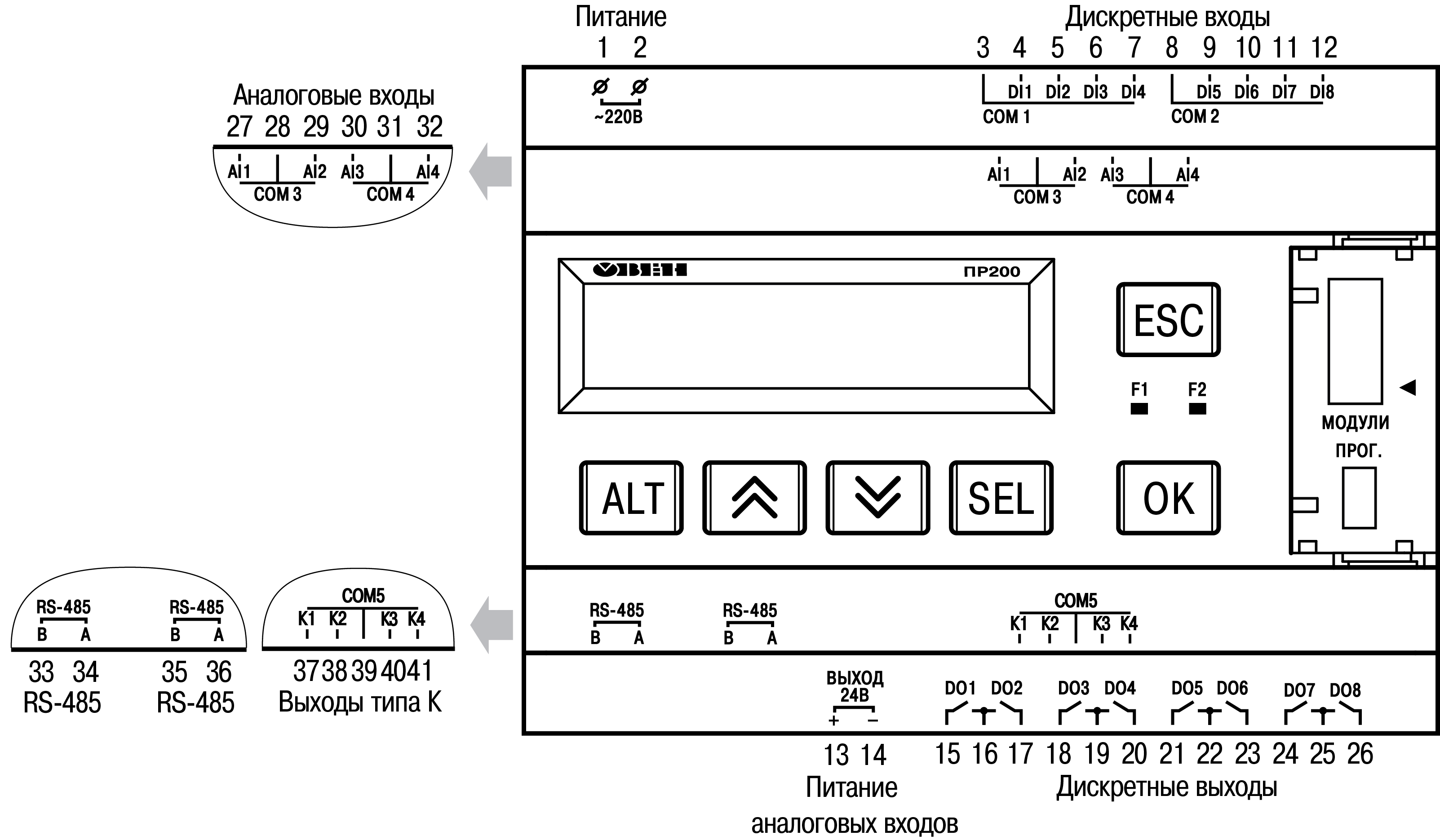

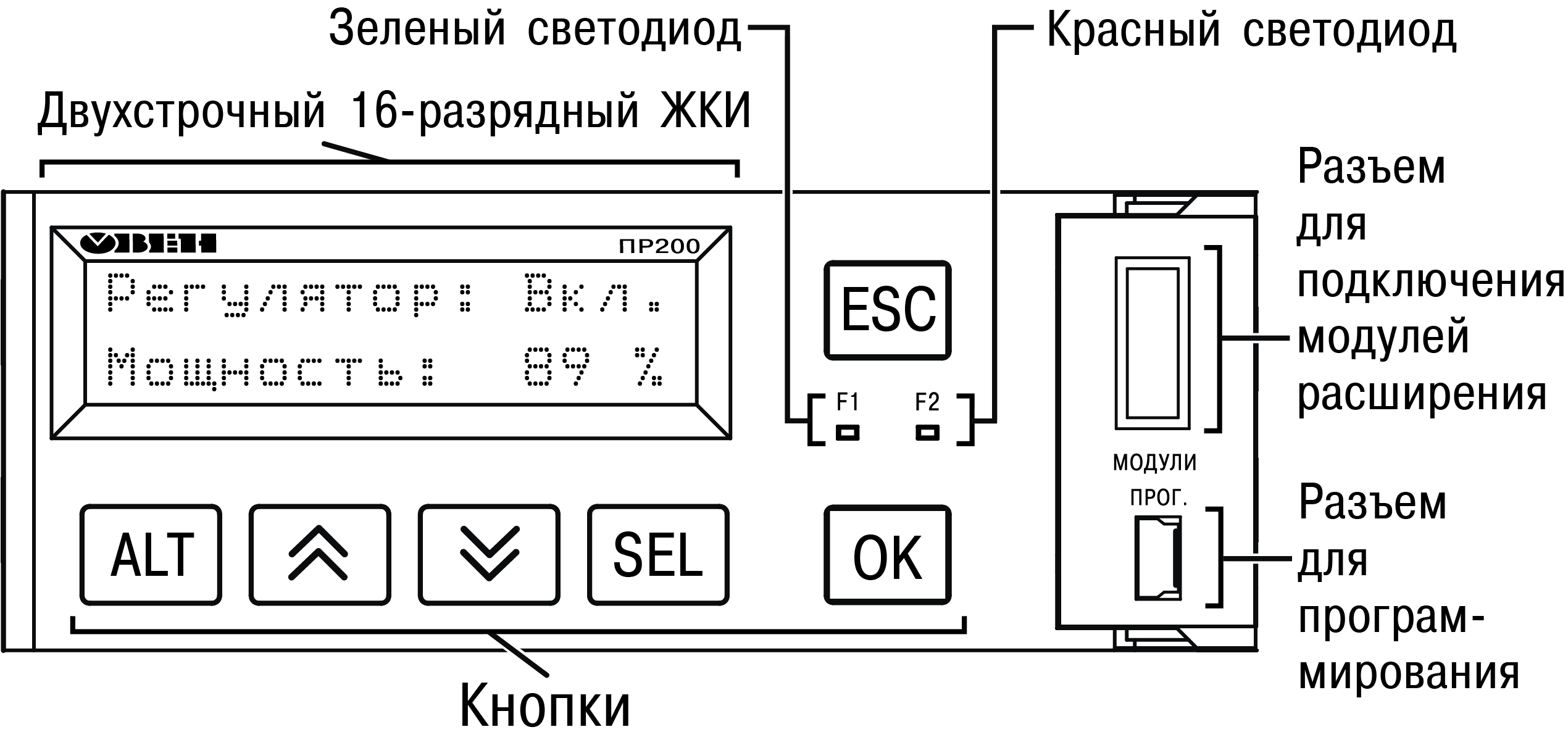

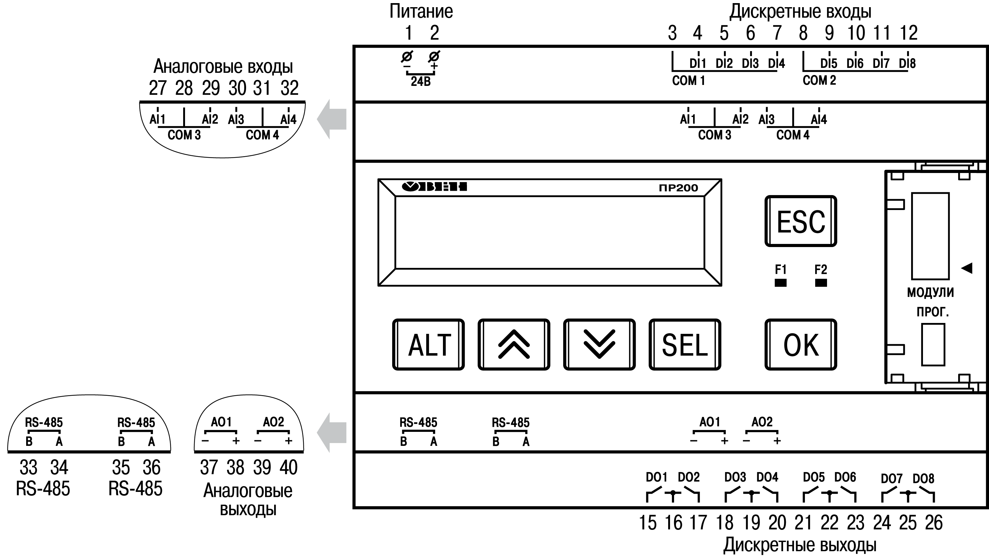

Управление и индикация

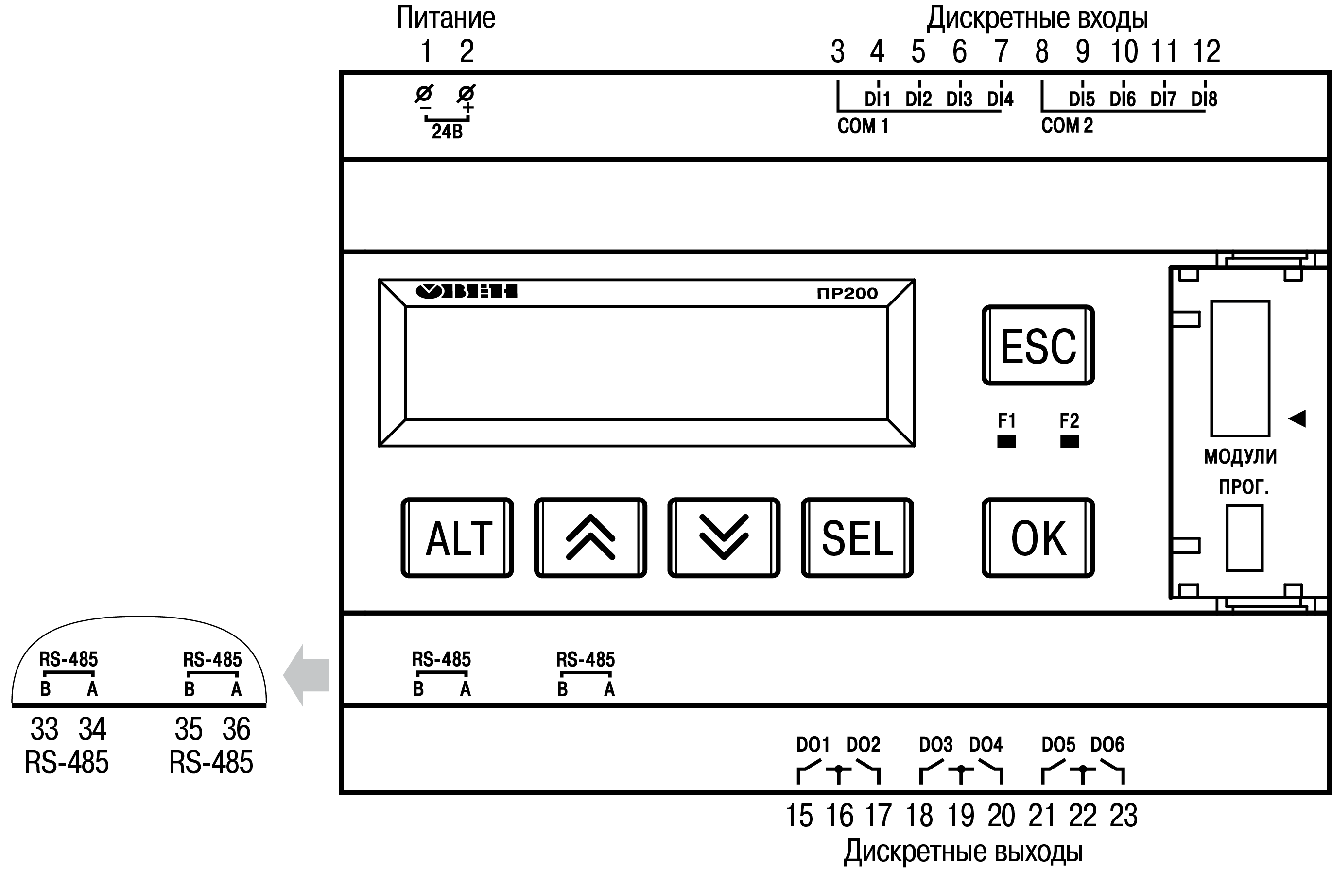

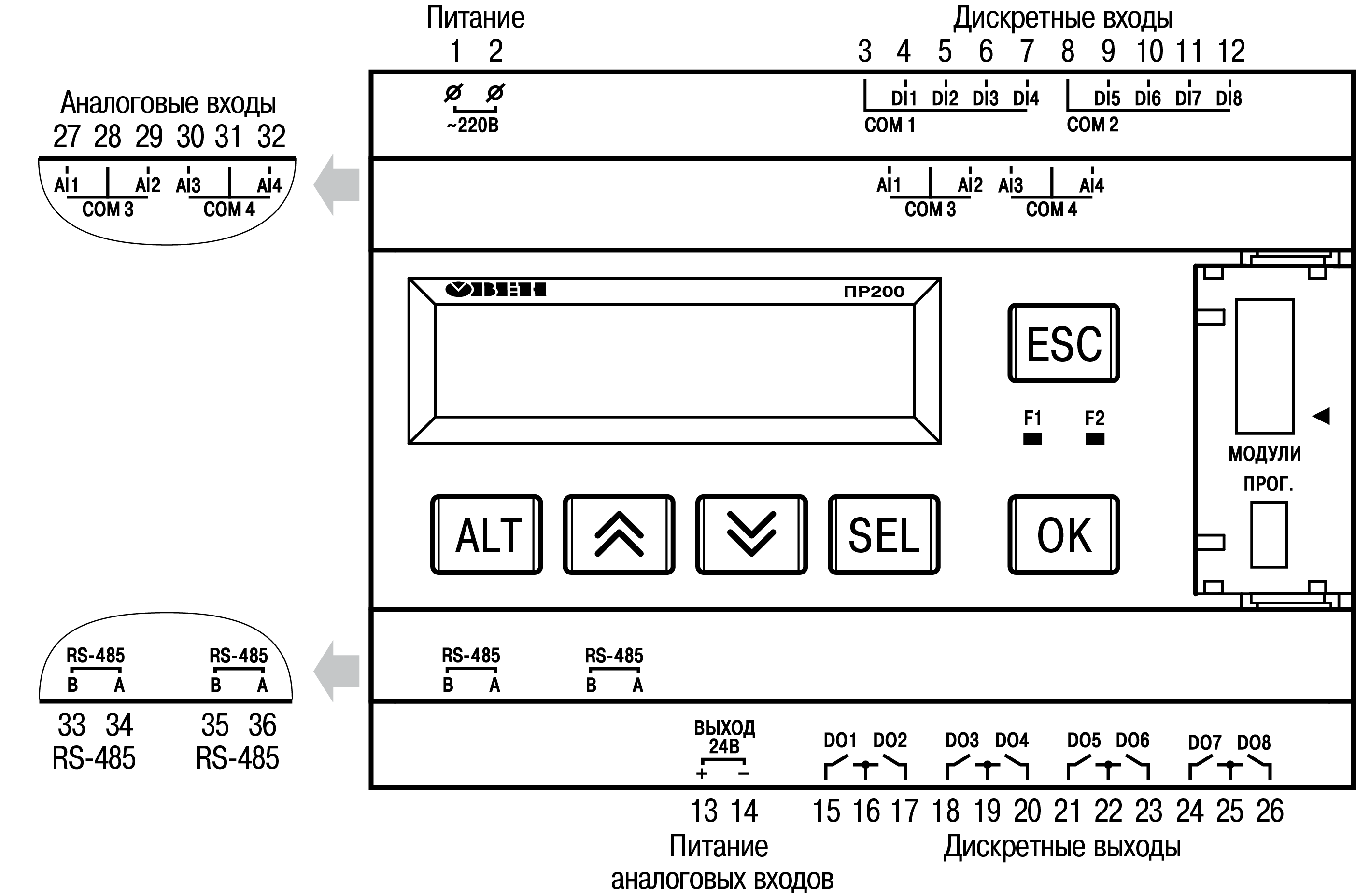

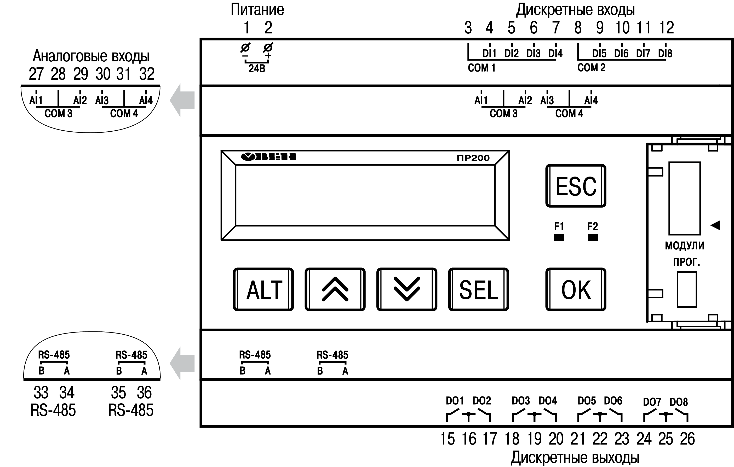

На лицевой панели прибора расположены элементы индикации и управления.
Лицевая панель прибора (крышка отсека подключения модулей условно не показана)
Под крышкой на лицевой панели расположены:
  • разъем «МОДУЛИ» (тип MIMS-10-TR-U) для подключения модулей расширения (не входят в комплект поставки);
  • разъем «ПРОГ.» (тип mini-USB) для программирования прибора. Прибор следует подключать к ПК кабелем USB A — mini-USB B.
Назначение кнопок в зависимости от режима
КнопкаФункция
Режим отображения
GraphicПеремещение на одну строку вверх
GraphicПеремещение на одну строку вниз
Режим редактирования
GraphicВход в режим редактирования на текущем экране. Первый доступный для редактирования элемент на экране начнет мигать
Graphic и GraphicИзменение значения параметра
Graphic + GraphicПеремещение на разряд выше
Graphic + GraphicПеремещение на разряд ниже
GraphicВыход из режима редактирования и сохранения в системе отредактированного значения
GraphicСохранение отредактированного параметра и переход к редактированию следующего
Рабочий режим
Graphic + GraphicБлокировка работы программы пользователя (см. раздел)
Назначение светодиодов F1 и F2 определяется при программировании.

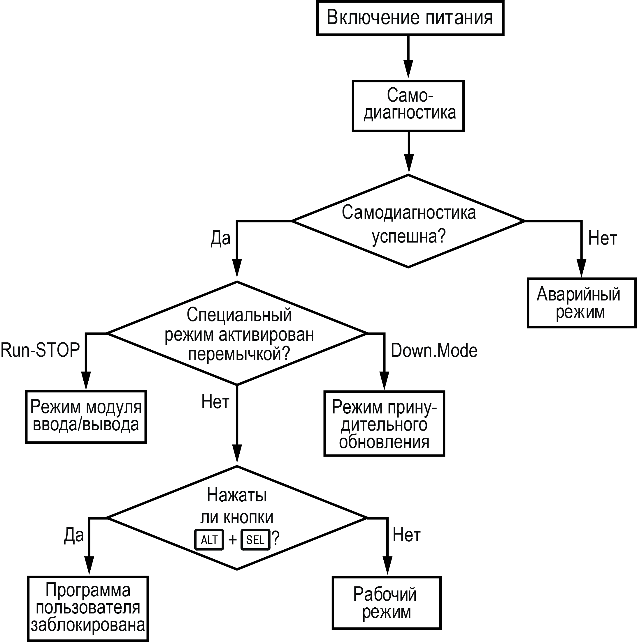

Пользовательская программа начинает выполняться сразу после подачи напряжения питания на запрограммированный прибор. По включению напряжения питания, перед началом выполнения пользовательской программы, прибор выполняет самодиагностику. Если самотестирование прошло успешно, прибор переходит в к анализу положения перемычки (см. разделы ). В противном случае, прибор переходит в Аварийный режим.
Алгоритм запуска прибора
Рабочий режим
  • начало цикла;
  • чтение состояния входов;
  • запись состояния выходов;
  • переход в начало цикла.
Аварийный режим
В случае возникновения аварийной ситуации прибор переходит в Аварийный режим.
Индикация
Причина
Рекомендации по устранению

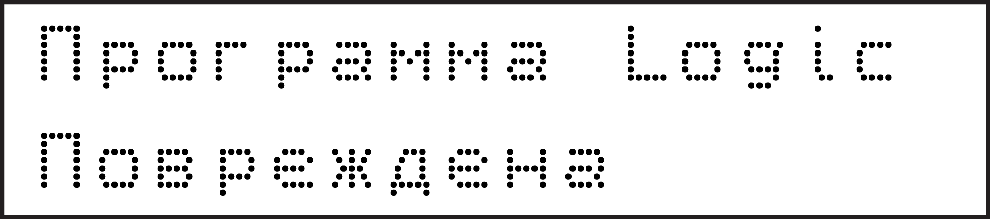

На дисплее

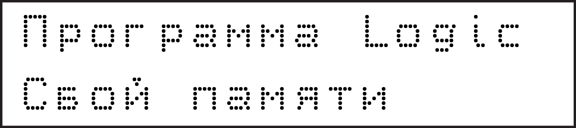

В прибор записана некорректная пользовательская программа
Обновить пользовательскую программу в OwenLogic
Ошибка чтения Retain-переменных
Установлена перемычка «Run-STOP» (см. раздел). Пользовательская программа не выполняется
Актививована блокировака программы пользователя (см. раздел).
Удалить перемычку «Run-STOP», перезагрузить прибор
Пользовательская программа остановлена
Запустить программу через меню прибора, перезагрузить прибор
Светодиод F2
Светодиод F2 светится
Встроенное ПО повреждено
Самостоятельно обновить встроенное ПО прибора, либо обратиться в сервисный центр
Светодиод F2 мигает
Режим Run-Stop
Одновременное замыкание разъемов ХР2 и ХР3 приведет к неработоспособности прибора!
Вид на разъем ХР2
Данный режим используется для остановки пользовательской программы, если она повреждена, либо приводит к нестабильной работе прибора и не позволяет перезаписать пользовательскую программу в нормальном режиме.
Для переключения прибора в режим Run-Stop следует:
  1. Отключить питание прибора и всех подключенных к нему устройств.
  2. Снять крышку с прибора (см. раздел).
  3. Установить перемычку на разъем ХР2.

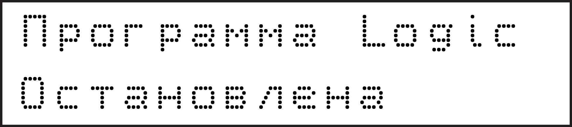

  4. После подачи питания прибор перейдет в режим Run-Stop. На экране прибора появится сообщение ”Программа Logic заблокирована”.
Далее можно принудительно перезаписать пользовательскую программу из OwenLogic. Для выхода из режима Run-Stop следует отключить питание прибора, снять перемычку ХР2 и надеть крышку прибора.
Режим Down.Mode
Вид на разъем ХР3
Установка перемычки на разъем ХР3 активирует режим Down.Mode. Данный режим используется, если произошла ошибка во время обновления программного обеспечения (отключение питания, пропадание связи). В режиме Down.Mode можно принудительно обновить встроенное ПО. Порядок принудительного обновления встроенного ПО подробно описан справке OwenLogic.
Для переключения прибора в режим Down.Mode следует:
  3. Установить перемычку на разъем ХР3.
Далее следует принудительно обновить встроенное ПО из OwenLogic. Проверить на отсутствие ошибок (см. раздел). Снять питание с прибора и убрать перемычку с разъема ХР3. Надеть крышку.
Режим модуля ввода-вывода
В данном режиме прибор можно использовать как Modbus slave модуль ввода/вывода. Для режима следует предварительно настроить интерфейс связи в режим Slave (из OwenLogic). В режиме модуля ввода/вывода доступен опрос входов и запись выходов, но сетевые переменные недоступны.
Алгоритм переключения прибора в режим модуля ввода/вывода аналогичен переключению в режим Run.Stop, за исключением того, что для длительной эксплуатации следует надеть крышку на прибор.

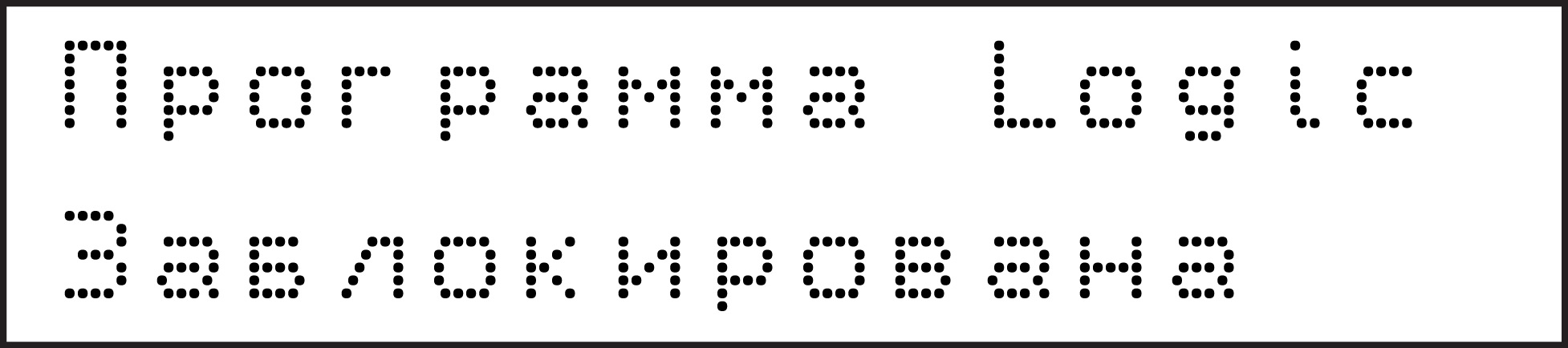

Режим блокировки программы пользователя
Если программа пользователя работает нестабильно или вызывает зависание прибора, то ее можно принудительно заблокировать. Данная возможность доступна, начиная с версии 2.31 встроенного ПО. Данный режим эквивалентен режиму Run-Stop (см. раздел), но для его активации не нужно разбирать прибор.
Принудительную блокировку программы пользователя можно активировать:
  • перед подачей питания на прибор;
  • когда прибор «завис».
Для принудительной блокировки программы, вызвавшей «зависание» прибора, следует нажать и удерживать сочетание кнопок Graphic + Graphic. После блокировки программы на экране прибора появится надпись «Программа LOGIC: Заблокирована».
После блокировки программы пользователя ее можно перезаписать, используя ПК. Если программа пользователя была заблокирована по ошибке, то для ее запуска достаточно перезапустить прибор по питанию.

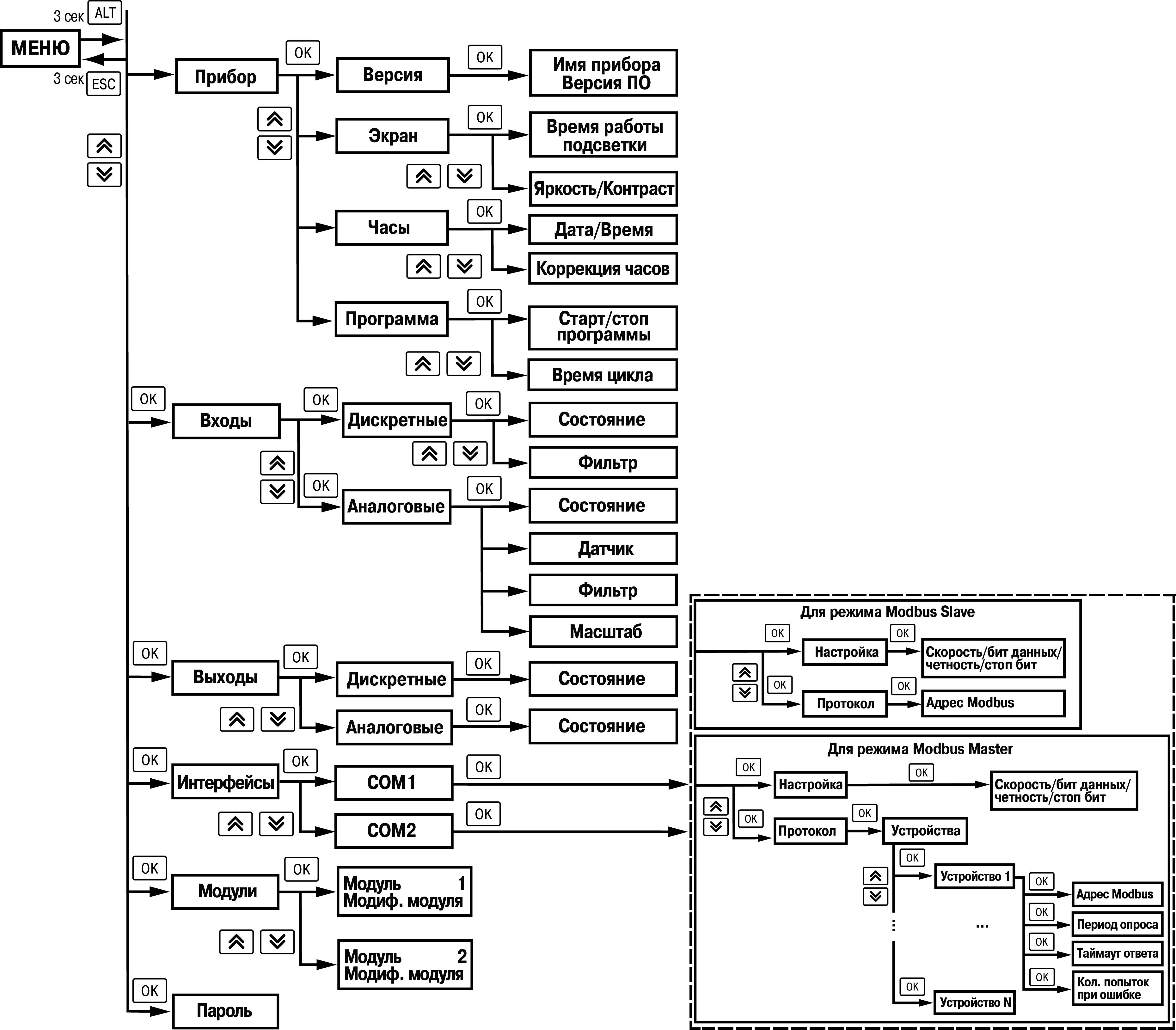

Системное меню
Системное меню прибора доступно в случае отсутствия пользовательской программы в памяти прибора и с любого экрана программы. Для вызова системного меню следует удерживать кнопку Graphic в течение трех секунд. Для выхода из системного меню следует удерживать кнопку Graphic в течение трех секунд.
В системном меню прибора представлена информация:
  • имя прибора;
  • версия встроенного ПО;
  • время цикла;
  • состояние входов/выходов;
  • настройки и режим работы интерфейсов RS-485;
  • просмотр подключенных модулей;
  • пароль от системного меню.
С помощью системного меню можно настроить:
  • параметры входов;
  • экран (подсветка, яркость/контраст);
  • интерфейсы RS-485;
  • часы;
  • запуск/остановку программы;
  • задать пароль.
В системном меню можно остановить выполнение пользовательской программы, если это необходимо. Программа будет остановлена после перезагрузки прибора. В режиме остановленной пользовательской программы все параметры прибора доступны по сети RS-485 (режим Slave) и через меню прибора.
Вход в меню можно защитить паролем, который задается в системном меню с лицевой панели прибора. В случае потери пароля, восстановить его возможно только в сервисном центре.
Структура системного меню
ЭлементОписание
Входы
ДискретныеСостояние дискретных входов отображается в виде побитового состояния каждого входа, где «0» означает, что дискретный вход выключен, а «1» — включен. Отсчет начинается слева направо, начиная с первого входа. Подпункт меню «Фильтр» позволяет установить значение фильтра для каждого дискретного входа. Единица измерения — мс
АналоговыеЗначение аналоговых входов выводится с учетом верхней и нижней границ, заданных в пользовательской программе. Значение имеет тип числа с плавающей точкой. Тип датчиков выводит информацию, для какого типа датчика сконфигурирован каждый вход в пользовательской программе. В соответствующих подпунктах меню можно настроить: Тип датчика, Фильтр аналогового входа, Верхние и нижние границы масштабирования
Выходы
ДискретныеСостояние дискретных выходов отображается в виде побитового состояния каждого выхода, где «0» означает, что дискретный выход выключен, «1» — включен. Отсчет начинается слева направо, начиная с первого выхода
Аналоговые Состояние аналоговых выводов отображается как текущее значение на каждом канале с диапазоном от 0 до 1. Выводимое значение имеет тип числа с плавающей точкой
Интерфейсы
Настройка интерфейса связи зависит от типа установленной интерфейсной платы и режима работы прибора — Master или Slave
Slave RS-485
  • Настройка параметров работы интерфейса по схеме: скорость обмена/бит данных/четность/стоп бит;
  • Протокол позволяет изменить собственный адрес устройства в сети Modbus
Master RS-485
  • Протокол – данный подпункт меню содержит список сконфигурированных устройств с помощью OwenLogic и настройку задержки между запросами
Устройство
Для каждого устройства можно настроить следующие параметры:
  • Адрес Modbus — устройства для опроса;
  • Период опроса — временной интервал, через который повторяется опрос;
  • Таймаут ответа — время ожидания ответа от удаленного устройства;
  • Количество попыток — запросов в случае отсутствия ответа от удаленного устройства
Модули
Пункт меню содержит информацию о подключенном устройстве на соответствующей позиции:
  • Модуль 1 — первый модуль на шине;
  • Модуль 2 — второй модуль на шине.
Если нет подключенных модулей, пункт меню скрыт
Пароль
В пункте можно задать пароль для входа в системное меню

Снятие крышки
Для снятия крышки следует:
  2. Снять верхнюю крышку. Для этого отверткой вывести из зацепления защелки основания из отверстий в торцевых поверхностях крышки (см. рисунок, 1). Приподнять крышку над основанием.
  3. Отверткой отогнуть крышку от разъемов на среднем уровне с двух сторон (см. рисунок, 2). Усилие следует прикладывать у нижних разъемов.
    Снятие верхней крышки
  4. Снять крышку (см. рисунок, стрелка 1). Убрать клавиатуру (стрелка 2).
Замена элемента питания
  1. Отключить питание прибора и всех подключенных к нему устройств. Снять крышку.
  2. Удерживая у торцов и аккуратно раскачивая, отделить верхнюю плату от штыревых разъемов средней платы (см. рисунок).
    Схема разборки ПР200. Демонтаж верхней платы
  3. Перевернуть верхнюю плату, поддеть отверткой справа и извлечь из гнезда элемент питания CR2032.
    Вид на оборотную сторону верхней платы
  4. Соблюдая полярность установить новый элемент питания.
  5. Верхнюю плату установить на штыревые разъемы средней платы.
  6. Надеть крышку.
Установка интерфейсной платы
У прибора предусмотрено два посадочных места под интерфейсную плату ПР-ИП485 — слот 1 и слот 2 (см. рисунок).
Нумерация слотов RS-485
Для установки интерфейсной платы следует:
  2. Снять крышку корпуса, аккуратно раскачивая, вытащить верхнюю плату.
  3. Вырезать окно в крышке под клеммник платы, смонтировать в стойки интерфейсную плату.
  4. Вставить верхнюю плату.
  5. Надеть крышку обратно.
Последовательность установки интерфейсной платы
После установки платы в прибор, настройки обмена по добавленному интерфейсу RS-485 следует произвести в OwenLogic.
По умолчанию в OwenLogic интерфейс добавляется в слот с номером 1.

Описание клеммников
Общий вид прибора с указанными номерами клемм, разъема программирования и светодиодов представлен на рисунках ниже. Назначение клемм приведено в таблицах после каждого рисунка.
Расположение контактов ПР200-220.1.2.Х
Назначение контактов клеммной колодки ПР200-220.1.2.Х
Номер контакта
Номер контакта
Напряжение питания PWR (230 В)
15
Дискретный выход 1
16
Общий контакт для выходов 1...2
Общий контакт для входов 1...4
17
Дискретный выход 2
Дискретный вход 1 (230 В)
18
Дискретный выход 3
5
Дискретный вход 2 (230 В)
19
Общий контакт для выходов 3...4
6
Дискретный вход 3 (230 В)
20
Дискретный выход 4
7
Дискретный вход 4 (230 В)
21
Дискретный выход 5
8
Общий контакт для входов 5...8
22
Общий контакт для выходов 5...6
9
Дискретный вход 5 (230 В)
23
Дискретный выход 6
10
Дискретный вход 6 (230 В)
33
СЛОТ1 Сигнал RS-485 B
11
Дискретный вход 7 (230 В)
34
СЛОТ1 Сигнал RS-485 А
12
Дискретный вход 8 (230 В)
35
СЛОТ2 Сигнал RS-485 B
36
СЛОТ2 Сигнал RS-485 А
Расположение контактов ПР200-220.21.2.Х
Назначение контактов клеммной колодки ПР200-220.21.2.Х
Номер контакта
Номер контакта
15
Дискретный выход 1
16
17
Дискретный выход 2
Дискретный вход 1 (24 В)
18
Дискретный выход 3
5
Дискретный вход 2 (24 В)
19
6
Дискретный вход 3 (24 В)
20
Дискретный выход 4
7
Дискретный вход 4 (24 В)
21
Дискретный выход 5
8
22
9
Дискретный вход 5 (24 В)
23
Дискретный выход 6
10
Дискретный вход 6 (24 В)
33
11
Дискретный вход 7 (24 В)
34
12
Дискретный вход 8 (24 В)
35
36

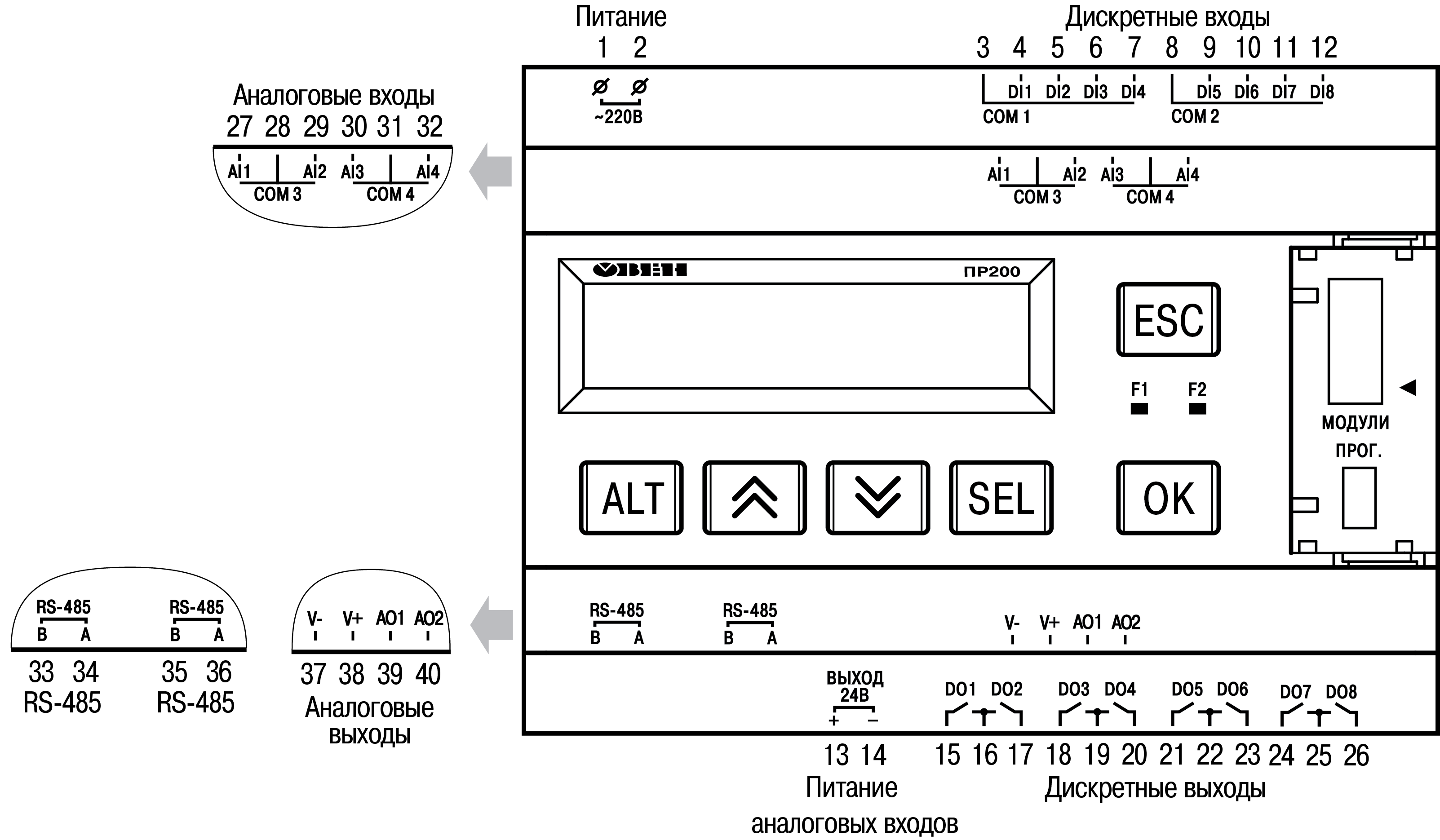

Расположение контактов ПР200-220.2.2.Х
Назначение контактов клеммной колодки ПР200-220.2.2.Х
Номер контакта
Номер контакта
21
Дискретный выход 5
22
23
Дискретный выход 6
24
Дискретный выход 7
5
25
Общий контакт для выходов 7...8
6
26
Дискретный выход 8
7
27
Аналоговый вход 1
8
28
Общий контакт для входов 1…2
9
29
Аналоговый вход 2
10
30
Аналоговый вход 3
11
31
Общий контакт для входов 3…4
12
32
Аналоговый вход 4
13
Выходное напряжение питания 24 В — контакт «+»
33
14
Выходное напряжение питания 24 В — контакт «—»
34
15
Дискретный выход 1
35
16
36
17
Дискретный выход 2
37
Аналоговый выход 1 —
18
Дискретный выход 3
38
Аналоговый выход 1+
19
39
Аналоговый выход 2 —
20
Дискретный выход 4
40
Аналоговый выход 2+

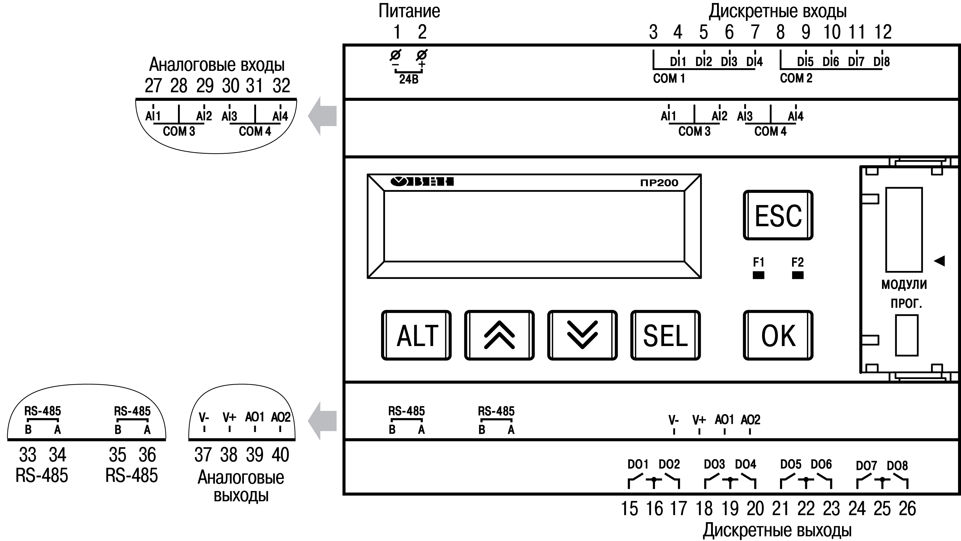

Расположение контактов ПР200-220.22.2.Х
Назначение контактов клеммной колодки ПР200-220.22.2.Х
Номер контакта
Номер контакта
21
Дискретный выход 5
22
23
Дискретный выход 6
24
Дискретный выход 7
5
25
6
26
Дискретный выход 8
7
27
Аналоговый вход 1
8
28
9
29
Аналоговый вход 2
10
30
Аналоговый вход 3
11
31
12
32
Аналоговый вход 4
13
33
14
34
15
Дискретный выход 1
35
16
36
17
Дискретный выход 2
37
18
Дискретный выход 3
38
Аналоговый выход 1+
19
39
20
Дискретный выход 4
40
Аналоговый выход 2+

18
Дискретный выход 3
38
Питание аналоговых выходов V+
19
39
Аналоговый выход 1
20
Дискретный выход 4
40
Аналоговый выход 2
Расположение контактов ПР200-220.24.2.Х
Назначение контактов клеммной колодки ПР200-220.24.2.Х
Номер контакта
Номер контакта
21
Дискретный выход 5
22
23
Дискретный выход 6
24
Дискретный выход 7
5
25
6
26
Дискретный выход 8
7
27
Аналоговый вход 1
8
28
9
29
Аналоговый вход 2
10
30
Аналоговый вход 3
11
31
12
32
Аналоговый вход AI4
13
33
14
34
15
Дискретный выход 1
35
16
36
17
Дискретный выход 2
37
Питание аналоговых выходов V—
18
Дискретный выход 3
38
19
39
Аналоговый выход 1
20
Дискретный выход 4
40
Аналоговый выход 2
Расположение контактов ПР200-220.5.2.Х
Назначение контактов клеммной колодки ПР200-220.5.2.Х
Номер контакта
Номер контакта
21
Дискретный выход 5
22
23
Дискретный выход 6
24
Дискретный выход 7
5
25
6
26
Дискретный выход 8
7
27
Аналоговый вход 1
8
28
9
29
Аналоговый вход 2
10
30
Аналоговый вход 3
11
31
12
32
Аналоговый вход AI4
13
33
14
34
15
Дискретный выход 1
35
16
36
17
Дискретный выход 2
37
Аналоговый выход К1
18
Дискретный выход 3
38
Аналоговый выход К2
19
39
Общий контакт для К1...К4
20
Дискретный выход 4
40
Аналоговый выход К3
41
Аналоговый выход К4
Расположение контактов ПР200-220.25.2.Х
Назначение контактов клеммной колодки ПР200-220.25.2.Х
Номер контакта
Номер контакта
21
Дискретный выход 5
22
23
Дискретный выход 6
24
Дискретный выход 7
5
25
6
26
Дискретный выход 8
7
27
Аналоговый вход 1
8
28
9
29
Аналоговый вход 2
10
30
Аналоговый вход 3
11
31
12
32
Аналоговый вход AI4
13
33
14
34
15
Дискретный выход 1
35
16
36
17
Дискретный выход 2
37
Аналоговый выход К1
18
Дискретный выход 3
38
Аналоговый выход К2
19
39
20
Дискретный выход 4
40
Аналоговый выход К3
41
Аналоговый выход К4
Расположение контактов и элементов индикации в приборе ПР200-24.1.2.Х
Назначение контактов клеммной колодки ПР200-24.1.2.Х
Номер контакта
Номер контакта
Входное напряжение питания (24 В) – контакт «—»
15
Дискретный выход 1
Входное напряжение питания (24 В) – контакт «+»
16
17
Дискретный выход 2
18
Дискретный выход 3
5
19
6
20
Дискретный выход 4
7
21
Дискретный выход 5
8
22
9
23
Дискретный выход 6
10
33
11
34
12
35
36
Расположение контактов ПР200-24.2.2.Х
Назначение контактов клеммной колодки ПР200-24.2.2.Х
Номер контакта
Номер контакта
22
23
Дискретный выход 6
Общий контакт для входов 1–4
24
Дискретный выход 7
25
5
26
Дискретный выход 8
6
27
Аналоговый вход 1
7
28
8
29
Аналоговый вход 2
9
30
Аналоговый вход 3
10
31
11
32
Аналоговый вход 4
12
33
15
Дискретный выход 1
34
16
35
17
Дискретный выход 2
36
18
Дискретный выход 3
37
19
38
Аналоговый выход 1 +
20
Дискретный выход 4
39
21
Дискретный выход 5
40
Аналоговый выход 2 +
Расположение контактов ПР200-24.3.2.Х
Назначение контактов клеммной колодки ПР200-24.3.2.Х
Номер контакта
Номер контакта
20
Дискретный выход 4
21
Дискретный выход 5
22
23
Дискретный выход 6
5
24
Дискретный выход 7
6
25
7
26
Дискретный выход 8
8
27
Аналоговый вход 1
9
28
10
29
Аналоговый вход 2
11
30
Аналоговый вход 3
12
31
15
Дискретный выход 1
32
Аналоговый вход 4
16
33
17
Дискретный выход 2
34
18
Дискретный выход 3
35
19
36
Расположение контактов ПР200-24.4.2.Х
Назначение контактов клеммной колодки ПР200-24.4.2.Х
Номер контакта
Номер контакта
22
23
Дискретный выход 6
24
Дискретный выход 7
25
5
26
Дискретный выход 8
6
27
Аналоговый вход 1
7
28
8
29
Аналоговый вход 2
9
30
Аналоговый вход 3
10
31
11
32
Аналоговый вход 4
12
33
15
Дискретный выход 1
34
16
35
17
Дискретный выход 2
36
18
Дискретный выход 3
37
19
38
20
Дискретный выход 4
39
Аналоговый выход 1
21
Дискретный выход 5
40
Аналоговый выход 2
Расположение контактов ПР200-24.5.2.Х
Назначение контактов клеммной колодки ПР200-24.5.2.Х
Номер контакта
Номер контакта
22
23
Дискретный выход 6
24
Дискретный выход 7
25
5
26
Дискретный выход 8
6
27
Аналоговый вход 1
7
28
8
29
Аналоговый вход 2
9
30
Аналоговый вход 3
10
31
11
32
Аналоговый вход 4
12
33
15
Дискретный выход 1
34
16
35
17
Дискретный выход 2
36
18
Дискретный выход 3
37
Аналоговый выход К1
19
38
Аналоговый выход К2
20
Дискретный выход 4
39
21
Дискретный выход 5
40
Аналоговый выход К3
41
Аналоговый выход К4
Юстировка
Общие указания
Юстировка выполняется с помощью эталонных источников сигналов, имитирующих работу датчиков и подключаемых к контактам прибора. Во время юстировки прибор вычисляет соотношения между поступившим входным сигналом и опорным сигналом.
Каждый аналоговый вход и выход имеют собственные коэффициенты юстировки для каждого типа датчика.
Если вычисленные значения коэффициентов выходят за пределы, установленные для него во время разработки прибора, в OwenLogic выводится сообщение о причине этой ошибки.
Не рекомендуется прерывать процедуру юстировки отключением питания прибора. Если питание было отключено во время юстировки, то при всех последующих включениях на экране прибора будет надпись «Программа Logic Остановлена». Чтобы перевести прибор в обычный режим работы следует записать в него любую новую программу, либо провести юстировку заново.
Для юстировки прибора для работы с активными датчиками с выходным сигналом «0…10 В» следует:
  1. Подключить к контактам входа прибора дифференциальный вольтметр В1-12 в режиме калибратора напряжений или аналогичный ему источник образцового напряжения с классом точности не ниже 0,05. Соединение прибора с калибратором выполнить по схеме, приведенной на рисунке ниже с соблюдением полярности подключения.
    Подключение калибратора напряжения

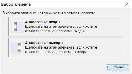

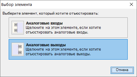

  2. Запустить OwenLogic и выбрать в меню пункт «Прибор» → «Юстировка входов/выходов» для запуска мастера юстировки. В диалоговом окне «Выбор элемента» выбрать пункт «Аналоговые входы» (см. рисунок, 1).
    Меню юстировки
  3. Далее в окне «Настройка параметров» выбрать значение параметра «Тип датчика» равным «0…10 В» (см. рисунок).
    Меню настройки параметров
  4. Установить уровни для юстировки, постоянную времени фильтра и канал. Увеличение постоянной времени фильтра увеличивает время юстировки, но позволяет получить более точные калибровочные коэффициенты. Юстировку проходит каждый канал в отдельности. Если выбрать настройку «все каналы», то юстировка проходит по всем четырем каналам, поэтому необходимо подавать соответствующие уровни сигнала на все каналы сразу.
  5. Нажать кнопку «Далее» и следовать указаниям мастера юстировки.
В случае использования входа для измерения сигналов «4…20 мА» рекомендуется провести юстировку входа, предварительно выбрав параметр «Тип датчика» равным «4…20 мА». Калибратор напряжения следует подключить по схеме (см. рисунок, 2). Действия по юстировке аналогичны пп 2–3.
В случае использования входа для измерения сигналов «0…4000 Ом» рекомендуется провести юстировку входа, предварительно выбрав параметр «Тип датчика» равным «0…4000 Ом». На вход подключить источник эталонных сопротивлений, например магазин сопротивлений, по схеме (см. рисунок, 3). Действия по юстировке аналогичны пп 2–3.

Для юстировки ВЭ типа «И» следует:
  1. Подключить ВЭ типа «И» (ЦАП «параметр – ток 4…20 мА») согласно схеме, приведенной на рисунке.
    Схема подключения к ВЭ типа «И» (R = 500 Ом)
    Проконтролировать напряжение источника питания — оно должно быть в диапазоне 15…30 В.
    В качестве измерителя напряжения использовать прибор для калибровки вольтметров Р3003 или иной прибор того же класса с разрешающей способностью 0,001 В.
  2. Запустить OwenLogic и выбрать в меню пункт «Прибор» → «Юстировка входов/выходов» для запуска мастера юстировки. В диалоговом окне «Выбор элемента» выбрать пункт «Аналоговые выходы».
    Выбор элемента
  3. Далее следовать рекомендациям мастера юстировки для проведения процедуры юстировки выходных элементов типа «И».
Для юстировки ВЭ типа «У» следует:
  1. Подключить прибор по схеме, приведенной на рисунке ниже с соблюдением полярности подключения. Проконтролировать напряжение источника питания – оно должно быть в диапазоне 15…30 В. В качестве измерителя напряжения может быть использован прибор для калибровки вольтметров Р3003 или иной прибор того же класса с разрешающей способностью 0,001 В.
    Схема подключения нагрузки к ВЭ типа У
    Выбор элемента
  3. Далее следовать рекомендациям мастера юстировки для проведения процедуры юстировки выходных элементов типа «У».
