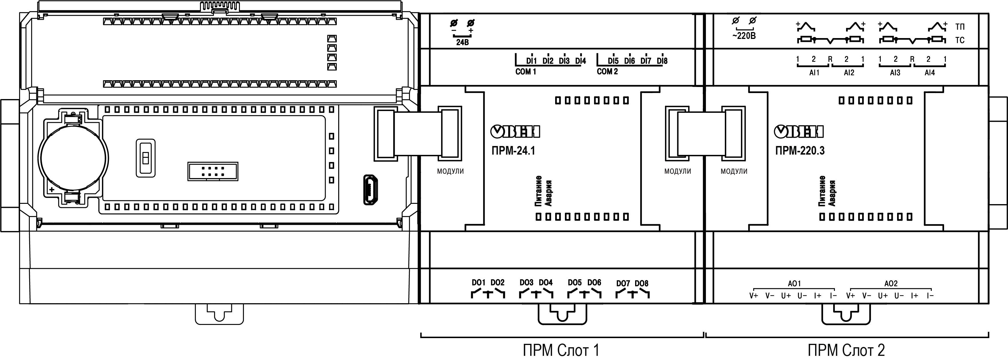

Функциональные возможности прибора могут быть расширены:
  • с помощью платы расширения ПР-ИП485 (размещается внутри корпуса прибора, см. раздел);
  • с помощью модулей расширения (подключаются к интерфейсу модульной шины с помощью кабеля, см. раздел):
    • ПРМ-X.3 – модуль аналогового ввода-вывода;
    • ПРМ-X.4 – модуль дискретного ввода;
    • ПРМ-X.5 – модуль дискретного вывода;
    • ПРМ-X.6 – модуль дискретного ввода-вывода.

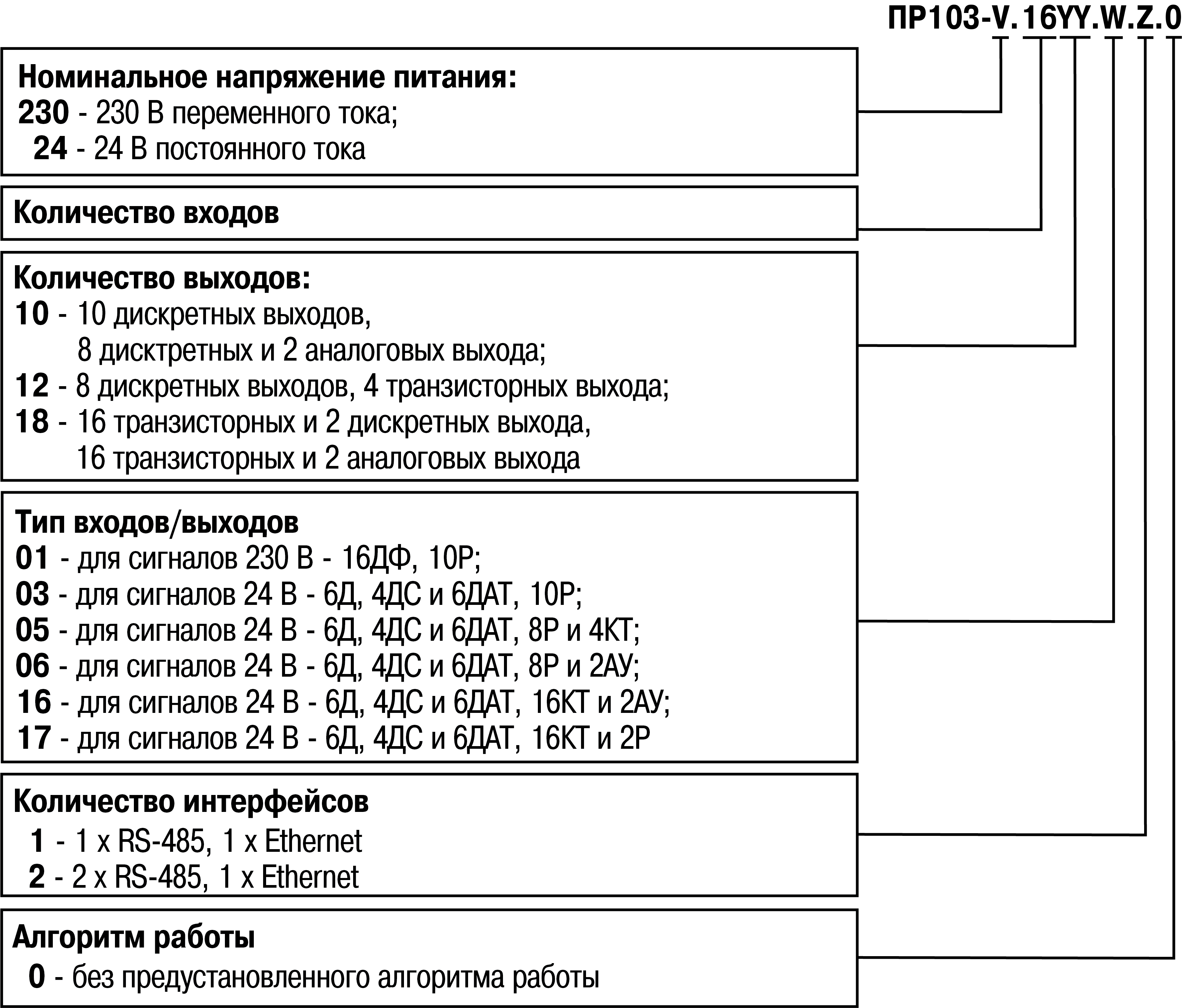

Расшифровка буквенных обозначений приведена в таблице
Наименование при заказе: ПР103-24.1610.06.1.0
Приведенное условное обозначение указывает, что изготовлению и поставке подлежит устройство управляющее многофункциональное ПР103, работающее при номинальном напряжении питания 24 В постоянного тока, оснащенное:

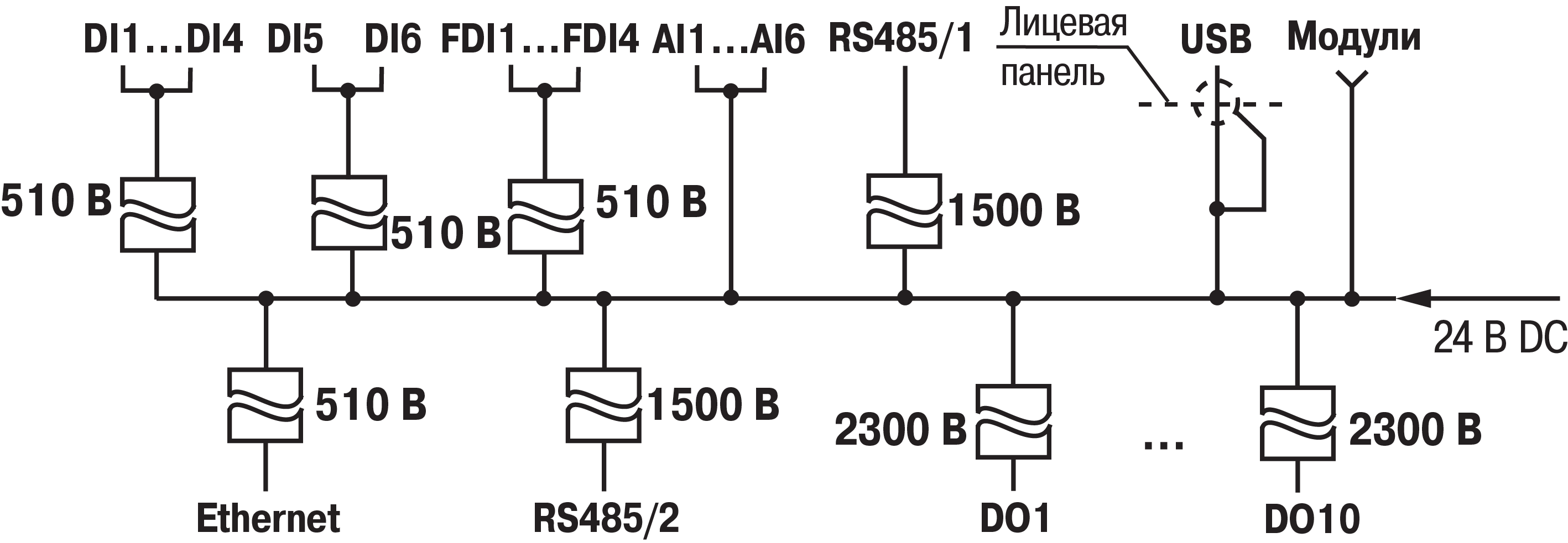

Гальваническая развязка
Есть
2300 В

Электрическая прочность изоляции между Ethernet и другими цепями
510 В

Электрическая прочность изоляции между RS-485 и другими цепями
1500 В

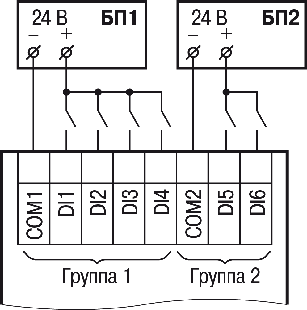

Групповая, 4 и 2 входа
Электрическая прочность изоляции между группами каналов510 В
Электрическая прочность изоляции относительно других цепей прибора
510 В

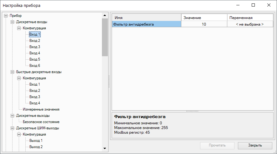

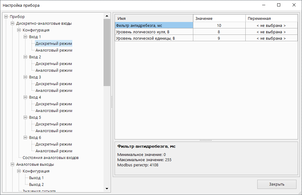

Чтобы предотвратить ложные срабатывания дискретных входов типа «Д» следует настраивать фильтр антидребезга на значения не менее 20 мс.

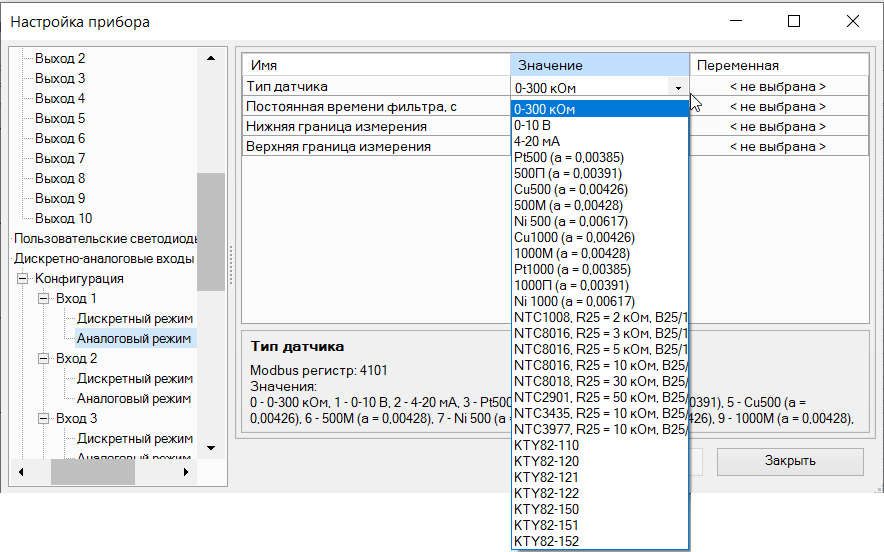

Поддерживаемые датчики и сигналы
НаименованиеДиапазон измерений
Наименование датчика по ГОСТ 6651–2009Наименование датчика в OwenLogicДиапазон температур
Pt 500 (α = 0,00385 °С−1)*
Pt500 (а = 0,00385)
–200…+850 °С
500П (α = 0,00391 °С−1)
500П (а = 0,00391)
–200…+850 °С
Cu 500 (α = 0,00426 °С−1)
Cu500 (а = 0,00426)
–50...+200 °С
500М (α = 0,00428 °С−1)
500М (а = 0,00428)
–180...+200 °С
Ni500 (α = 0,00617 °С−1)
Ni 500 (а = 0,00617)
–60...+180 °С
Cu 1000 (α = 0,00426 °С−1)
Cu1000 (а = 0,00426)
–50...+200 °С
1000М (α = 0,00428 °С−1)
1000М (а = 0,00428)
–180...+200 °С
Pt 1000 (α = 0,00385 °С−1)
Pt1000 (а = 0,00385)
–200...+850 °С
1000П (α = 0,00391 °С−1)
1000П (а = 0,00391)
–200...+850 °С
Ni 1000 (α = 0,00617 °С−1)
Ni 1000 (а = 0,00617)
–60...+180 °С
*  Коэффициент, определяемый по формуле Graphic, где R100, R0 — значения сопротивления термопреобразователя сопротивления по номинальной статической характеристике, при 100 и 0 °С соответственно и округляемый до пятого знака после запятой.
Наименование датчикаНаименование датчика в OwenLogicДиапазон температур
–55…+100 °С
–55…+125 °С
–35…+140 °С
–35…+155 °С
–20…+155 °С
NTC2901, R25 = 50 кОм, В25/100 = 3760
–10…+155 °С
NTC3435, 10 кОм
NTC3435, R25 = 10 кОм, В25/85 = 3435
–40…+105 °С
NTC3977, 10 кОм
NTC3977, R25 = 10 кОм, В25/85 = 3977
–40…+125 °С
KTY82-110
KTY82-110
–55…+150 °С
KTY82-120
KTY82-120

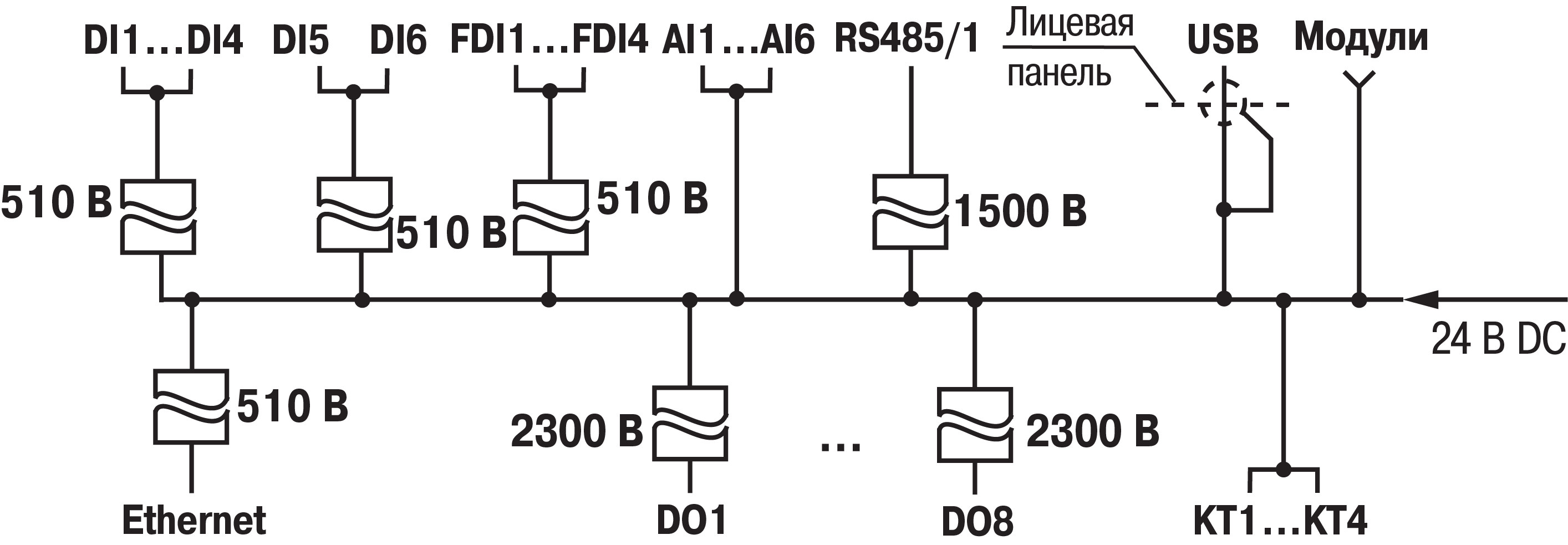

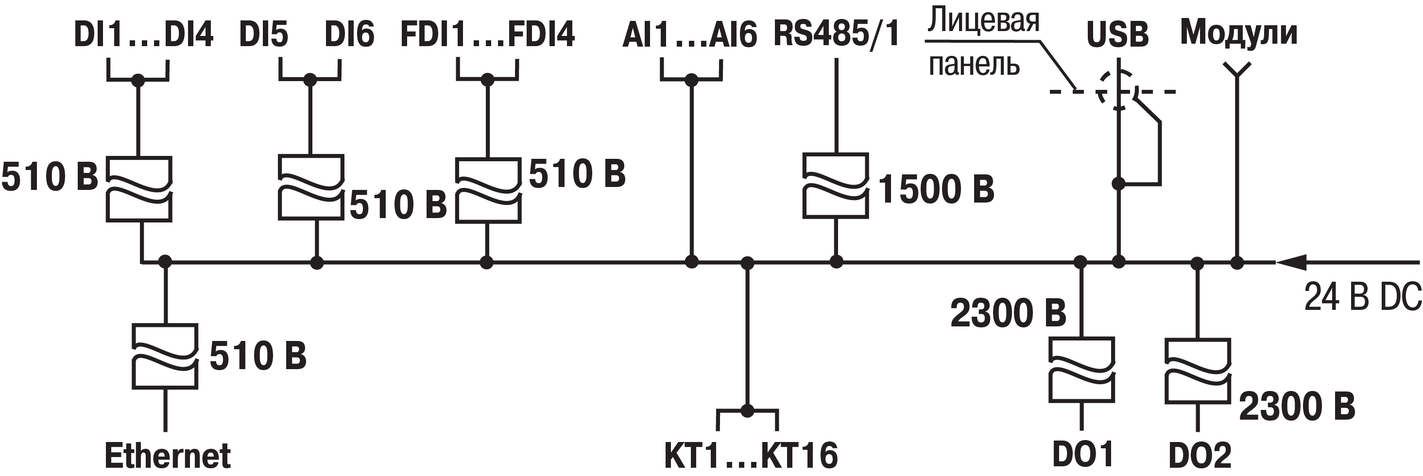

Характеристики выходов
Тип выходного устройства

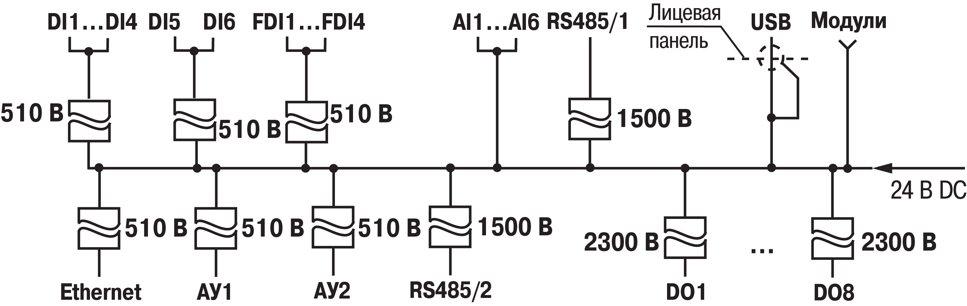

Электрическая прочность изоляции между соседними ВЭ
2300 В
2300 В

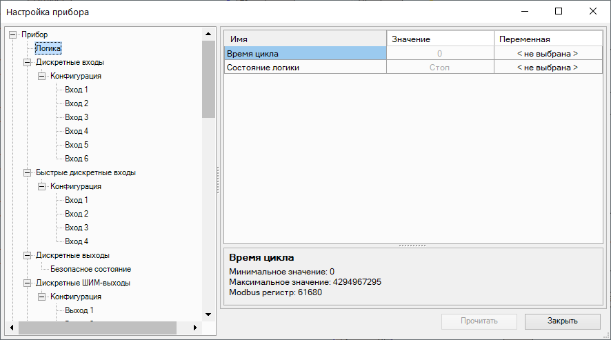

Настройка и программирование
Ввод в эксплуатацию

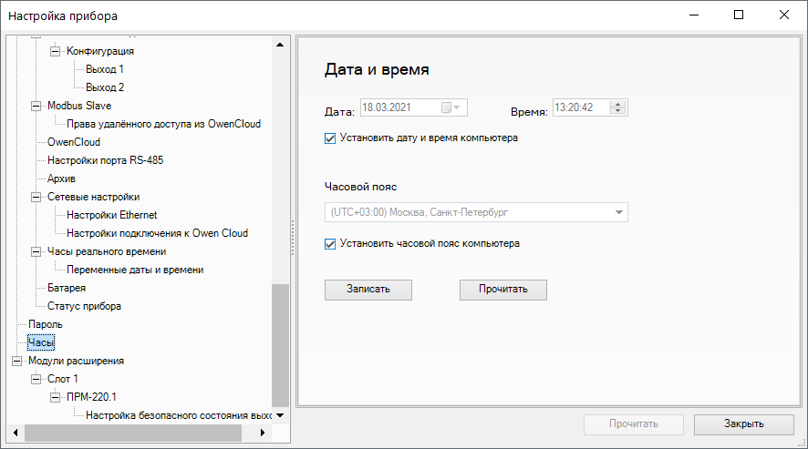

  6. Запустить OwenLogic или OWEN Configurator и настроить время/дату.
  7. Снять питание и отключить провод USB от прибора.
  8. Подключить провод USB и подать питание. Проверить время/дату. В случае сброса часов заменить батарейку (см. раздел).
  9. Создать пользовательскую программу OwenLogic и записать ее в память прибора. Пользовательская программа записывается в энергонезависимую память прибора и запускается после включения питания или перезагрузки прибора.

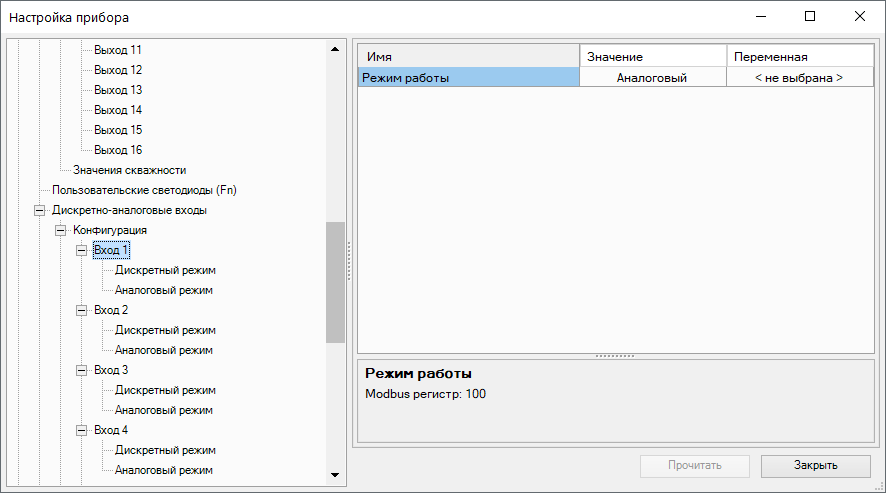

Настройка входов
Меню настройки универсальных входов расположено в OwenLogic во вкладке Прибор/Настройка прибора (см. рисунок ниже).
Настройка режима работы входа
Меню настройки аналогового режима входа
Настройки дискретного режима входа
Параметры универсального входа
НазваниеОписание
Режим работы входа
Выбор режима работы универсального входа. Возможные значения:
 0 – аналоговый
 1 – дискретный
Настройки режима «Аналоговый»
Тип датчика
Выбор типа входного сигнала. Возможные значения:
 0 – 0-300 кОм
 1 – 0-10 В
 2 – 4-20 мА
 3 – Pt500 (а = 0,00385)
 4 - 500П (а = 0,00391)
 5 – Cu500 (а = 0,00426)
 6 – 500М (а = 0,00428)
 7 – Ni 500 (а = 0,00617)
 8 – Cu1000 (а = 0,00426)
 9 – 1000М (а = 0,00428)
 10 – Pt1000 (а = 0,00385)
 11 – 1000П (а = 0,00391)
 12 – Ni 1000 (а = 0,00617)
 13 – NTC1008, R25 = 2 кОм, В25/100 = 3560
 14 – NTC8016, R25 = 3 кОм, В25/100 = 3988
 15 - NTC8016, R25 = 5 кОм, В25/100 = 3988
 16 - NTC8016, R25 = 10 кОм, В25/100 = 3988
 17 - NTC8018, R25 = 30 кОм, В25/100 = 3964
 18 – NTC2901, R25 = 50 кОм, В25/100 = 3760
 19 – NTC3435, R25 = 10 кОм, В25/85 = 3435
 20 – NTC3977, R25 = 10 кОм, В25/85 = 3977
 21 – KTY82-110
 22 – KTY82-120
 23 – KTY82-121
 24 – KTY82-122
 25 – KTY82-150
 26 – KTY82-151
 27 – KTY82-152

Настройки режима «Дискретный»
Фильтр антидребезгаЗадает значение встроенного дискретного фильтра, который указывает период контроля входного сигнала. Увеличение значения параметра улучшает помехозащищенность канала, но одновременно увеличивает его инерционность, т. е. реакция прибора на быстрые изменения входной величины замедляется
Уровень логического нуляЗадает верхнюю границу определения «логического нуля»
Уровень логической единицыЗадает нижнюю границу определения «логической единицы»

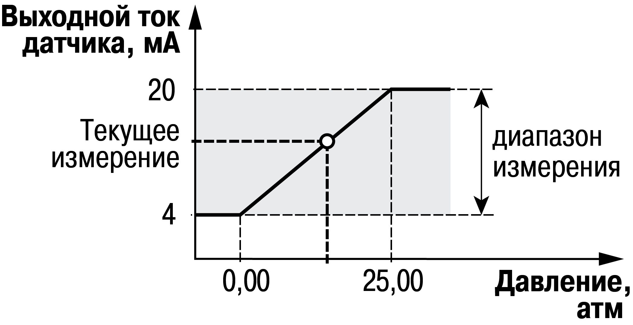

Работа универсального входа в аналоговом режиме
Для измерения токового сигнала 4...20 мА в прибор встроен шунтирующий резистор с номинальным сопротивлением 121 Ом для каждого канала. В приборе масштабируются шкалы измерения для сигналов «0…10 В» и «4…20 мА», после чего контролируемые физические величины отображаются непосредственно в единицах их измерения (атмосферах (кг/см2), кПа и т. д.).
Пример

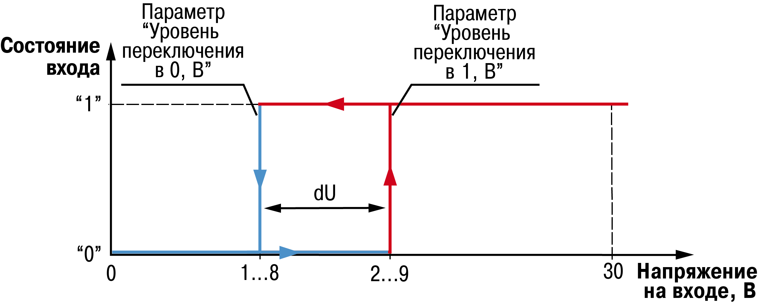

Универсальный вход работает в режиме компаратора. Минимальный уровень «логического нуля» — 0 В, максимальный уровень «логической единицы» — 30 В (см. рисунок).
Чтобы избежать неоднозначности определения состояния входа, следует устанавливать параметр «Уровень логической единицы» больше параметра «Уровень логического нуля» не менее, чем на 0,5 В.
Если входное напряжение попадает в диапазон dU, то состояние входа не меняется. Состояние входа изменится:
  • с «0» на «1» только в случае достижения входным напряжением «Уровень логической единицы»;
  • с «1» на «0» только в случае достижения входным напряжением «Уровень логического нуля».

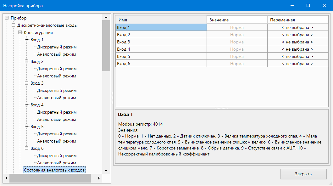

Универсальный вход в аналоговом режиме поддерживает диагностику ошибок подключенного датчика. Коды ошибок представлены в таблице ниже.
Коды ошибок
Код
Расшифровка
0Норма
1Нет данных
2Датчик отключен
3Велика температура холодного спая*
4Мала температура холодного спая*
5
Вычисленное значение слишком велико
6
Вычисленное значение слишком мало
7
Короткое замыкание
8
Обрыв датчика
9Отсутствие связи с АЦП
10Некорректный калибровочный коэффициент
* Зарезервировано для будущих модификаций.
Меню кодов ошибок датчиков
Описание ошибок для разных типов сигналов приведено в таблице ниже.
Поддерживаемые коды ошибок для разных типов сигналов
Тип сигналаКод ошибки

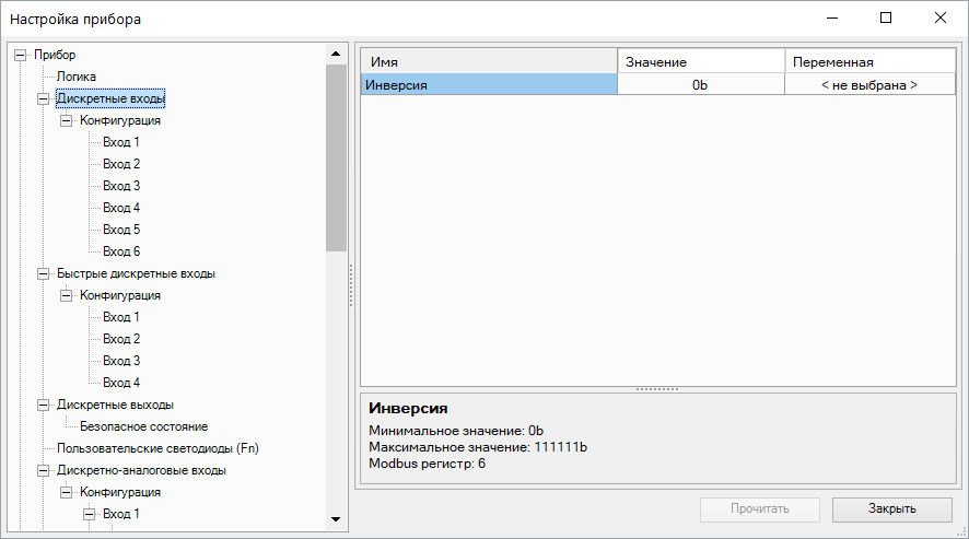

Настройка инверсии дискретных входов
Параметр состояния дискретных входов
ПараметрОписание
ИнверсияПрименить инвертирование к состоянию DI. Битовая маска, расположение битов little endian
Для подписи на скриншоте: 000000 = 0b, 111111 = 111111b

Фильтр антидребезга
Задает значение сглаживающего фильтра дребезга контактов. Увеличение значения параметра улучшает помехозащищенность канала, но одновременно увеличивает его инерционность, т. е. реакция прибора на быстрые изменения входной величины замедляется

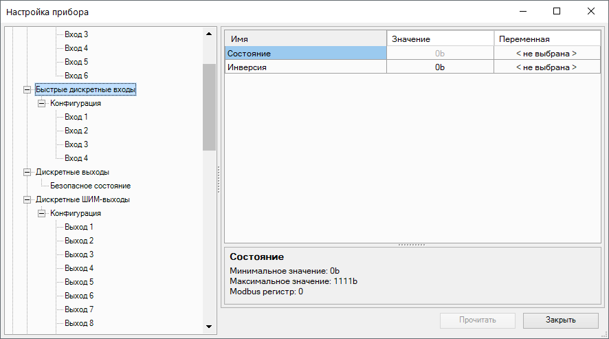

Настройка быстрых дискретных входов
Настройки быстрых дискретных входов
Параметр состояния быстрых дискретных входов
ПараметрОписание
Состояние
Битовая маска, расположение битов little endian.
Для подписи на скриншоте: 0000 = 0b, 1111 = 1111b
ИнверсияПрименить инвертирование к состоянию FDI. Битовая маска, расположение битов little endian

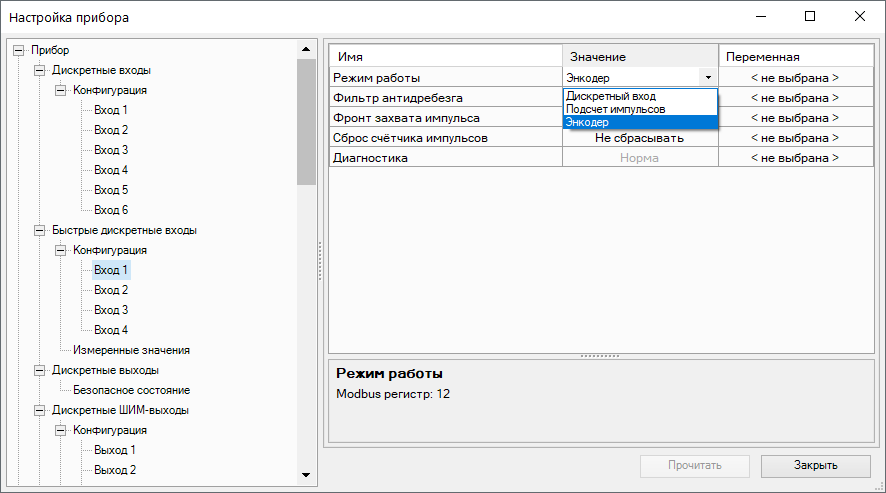

Настройки режима быстрых дискретных входов
Описание настроек быстрых дискретных входов
ПараметрЗначениеОписание
Режим работы
Дискретный вход
Включен режим определения логического уровня на входе
Подсчет импульсов
Включен режим счетчика импульсов, поступающих на вход
Энкодер
Включен режим обработки сигналов энкодера
Возможные значения:
 0 – дискретный вход
 1 – подсчет импульсов
 2 - энкодер
Фильтр антидребезга0...255 мсНастройка задействуется в режиме “Дискретный вход”. Значение по умолчанию — 10 мс

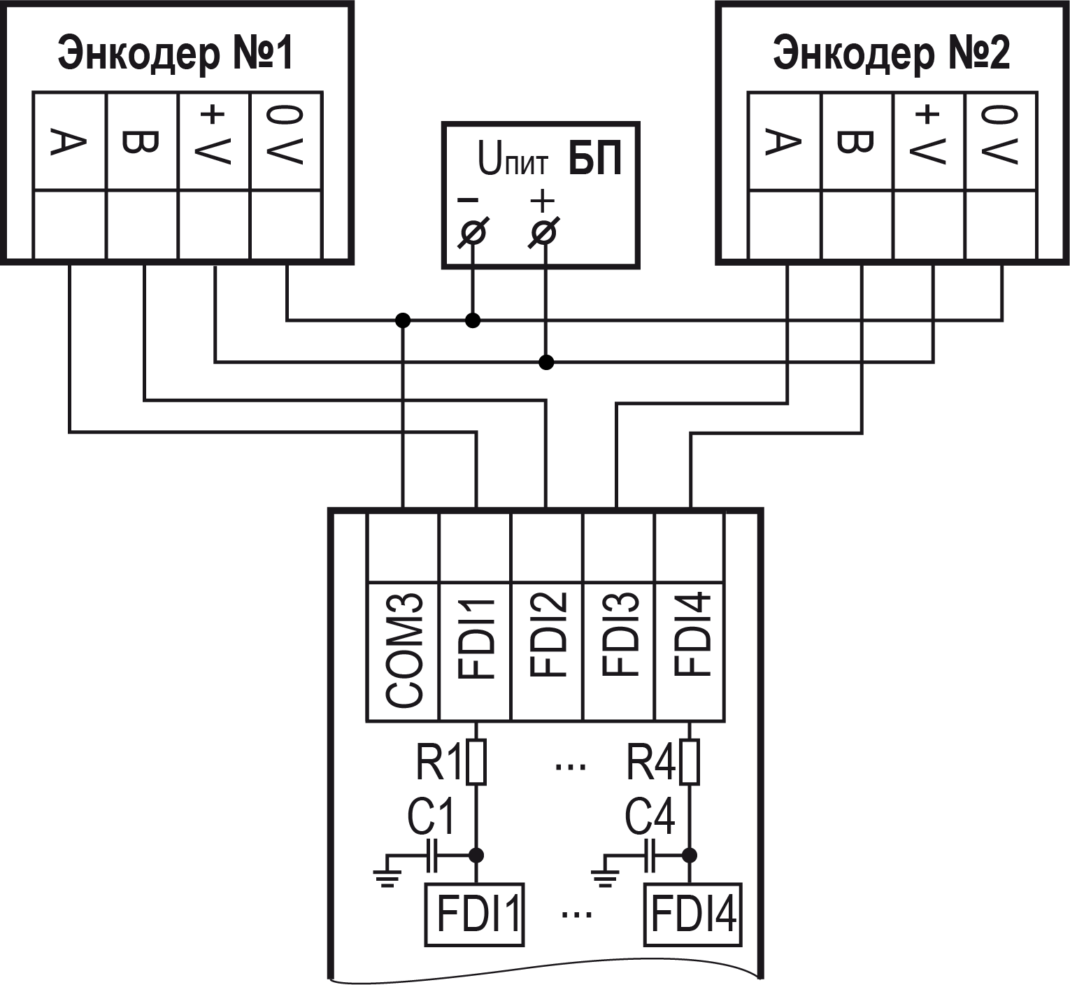

К прибору можно подключать двухканальные энкодеры (без Z канала). Максимальная частота сигналов с энкодера – 100 кГц. Для каждого входа задействован 32-разрядный регистр, в котором находится накопленное количество импульсов с учетом направления вращения после обнуления, зафиксированное энкодером. Если после обнуления направление вращения производится в обратную сторону, то счет начинается с максимального и уменьшается на количество накопленных импульсов.

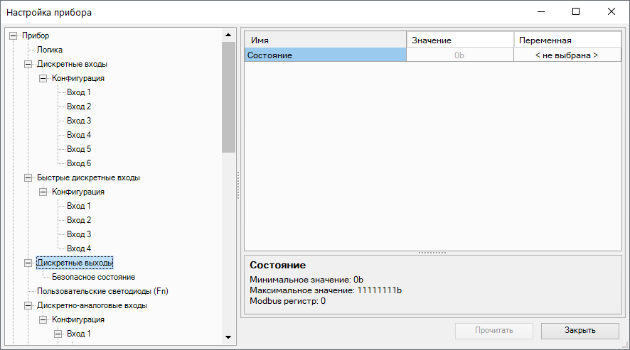

Настройка дискретных выходов
Состояние дискретных выходов

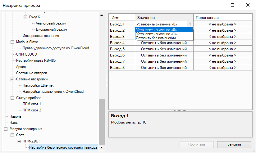

Для каждого дискретного выхода прибора и подключенного модуля расширения возможна установка безопасного состояния.

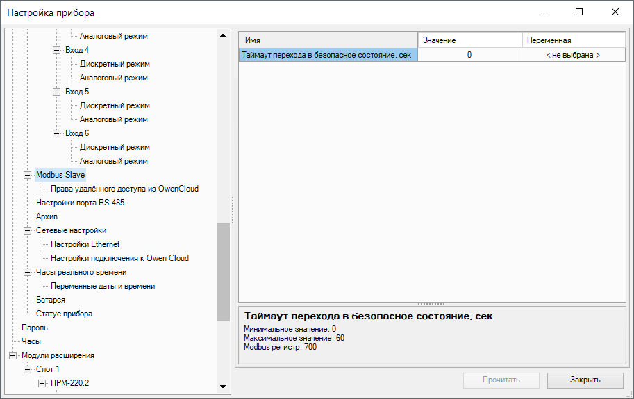

Настройка безопасного состояния дискретных выходов прибора
ПараметрОписание
Настройка безопасного состояния выхода
Выход прибора переходит в безопасное состояние, если в течение времени тайм-аута (см. раздел) отсутствуют команды от Мастера сети. Возможные значения:
 0 – 0
 1 – 1
 2 – без изменений
Настройка безопасного состояния дискретных выходов ПРМ
Настройка безопасного состояния ВЭ ПРМ
ПараметрОписание
Параметр позволяет переключить состояние выходов модуля в случае потери связи с ним. Возможные значения:
 0 – 0
 1 – 1
 2 – без изменений

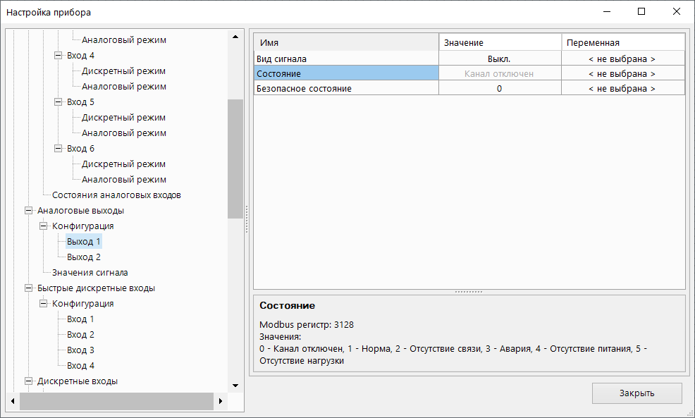

ПараметрОписание
Вид сигналаОпределяет тип выходного сигнала. Возможные значения:
  • Выкл. — выход не используется;
  • Напряжение 0...10 В;
  • Ток 4...20 мА
Возможные значения:
 0 – выкл.
 1 – 0…10 В
 2 – 4…20 мА
Состояние
Диагностический параметр, доступный только для чтения. Возможные значения:
 0 – канал отключен
 1 – норма
 2 – отсутствие связи
 3 – авария
 4 – отсутствие питания
 5 – отсутствие нагрузки
Безопасное состояниеВыход переходит в безопасное состояние, если в течение времени тайм-аута отсутствуют команды от Мастера сети. На выходе устанавливается значение параметра «Безопасное состояние» в диапазоне от 0 до 1

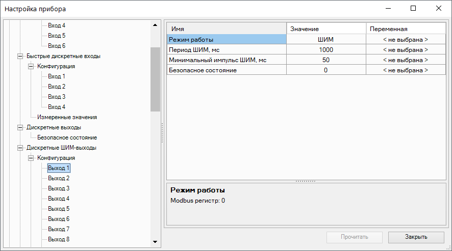

Настройка выходов типа «КТ»
Работа выхода типа «КТ» в дискретном режиме аналогична работе релейных выходов.
В режиме ШИМ выход генерирует последовательность прямоугольных импульсов с задаваемыми в OwenLogic периодом и минимальным импульсом.
Настройка параметров работы выхода типа «КТ» в режиме ШИМ
ПараметрОписание
Режим работы
Режим работы выхода:
  • Дискретный;
  • ШИМ.
Возможные значения:
 0 – дискретный выход
 1 – ШИМ
Период ШИМПериод следования импульсов
Минимальная продолжительность импульсаЗадает минимальное время между любыми соседними фронтами импульсов (минимальная длительность включенного и выключенного состояний выхода). Следует задавать большим, чем время срабатывания подключенного к нему ИМ
В режиме ШИМ на ВЭ типа «КТ» следует подавать значение в формате «с плавающей запятой» (float32) в диапазоне от 0,0 до 1,0. Если значение поданное на вход:
  • меньше нуля или равное нулю — выход выключен;
  • в диапазоне от нуля до единицы — скважность ШИМ;
  • больше или равно единице — выход включен.

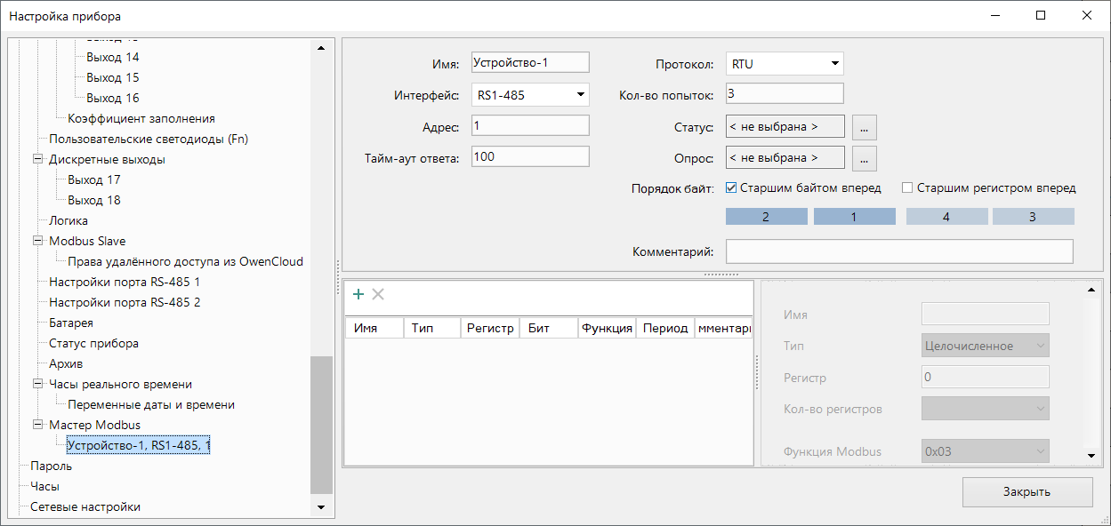

Работа с OwenConfigurator
Подключение к

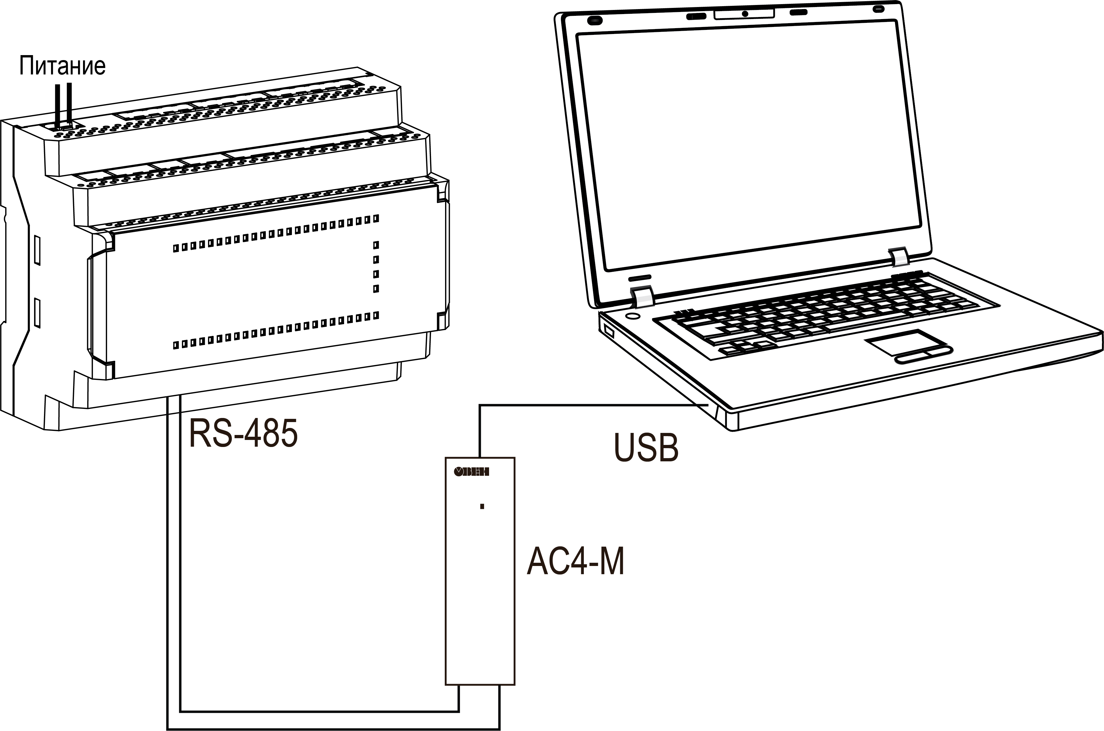

Для настройки прибора можно использовать OWEN Configurator. Для настройки прибора с помощью OWEN Configurator следует:
  1. Скачать с сайта www.owen.ru архив с OWEN Configurator.
  2. Извлечь из архива файл .ехе.
  3. Запустить .ехе файл и следовать указаниям мастера установки.
  • USB (разъем micro-USB);
  • Ethernet;
  • RS-485.
  1. Подключить прибор к ПК с помощью интерфейса USB, Ethernet или RS-485.
    Питание прибора осуществляется от порта USB. Входы, выходы и интерфейсы прибора при этом не функционируют.
    В случае подключения по интерфейсам Ethernet и RS-485 следует подать основное питание на прибор.

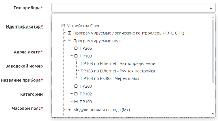

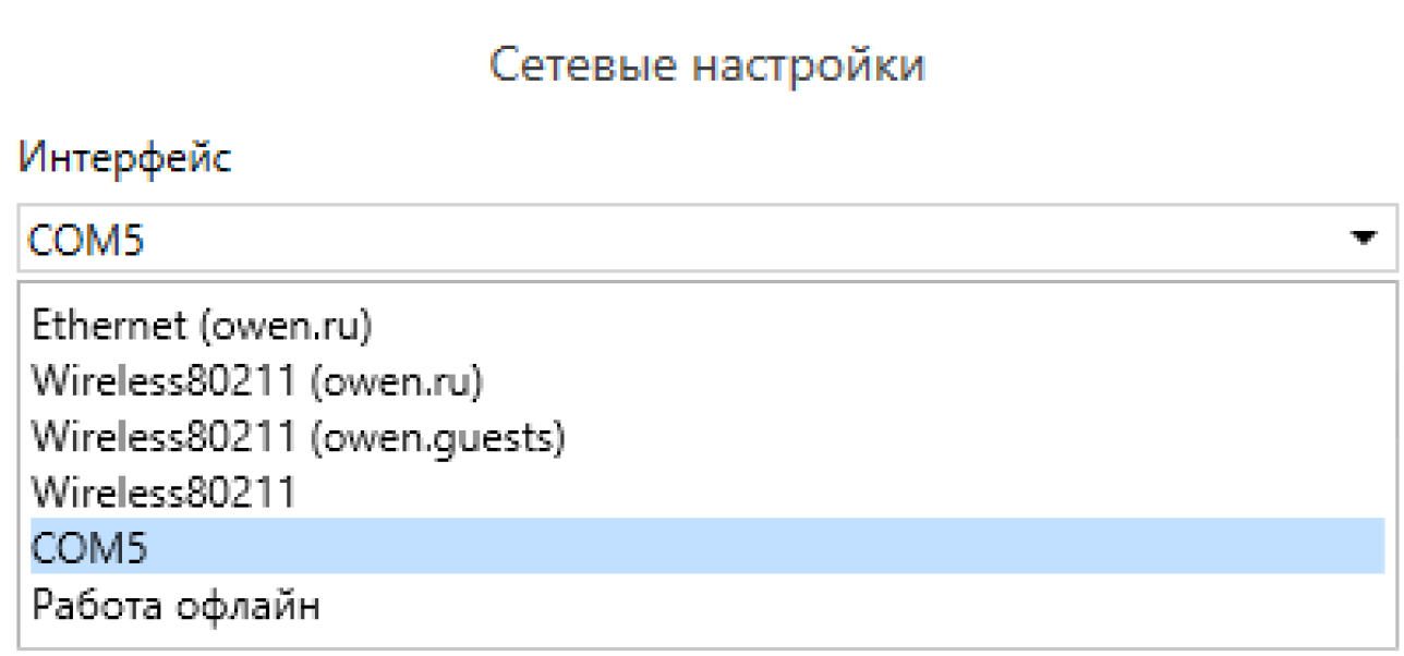

  2. Открыть OWEN Configurator.
  3. Нажать кнопку «Добавить устройства».
  4. В выпадающем меню «Интерфейс» во вкладке «Сетевые настройки» выбрать:
    • Ethernet (или другую сетевую карту, к которой подключен прибор) — для подключения по Ethernet;
    • STMicroelectronics Virtual COM Port (или иное название СОМ-порта, можно уточнить в Диспетчере устройств Windows) — для подключения по USB или RS-485.
    Меню выбора интерфейса
  1. Выбрать «Найти одно устройство».
  3. Нажать вкладку «Найти». В окне отобразится прибор с указанным IP-адресом.

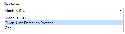

Чтобы найти и добавить в проект прибор, подключенный по USB или RS-485:
  1. В выпадающем меню «Протокол» выбрать протокол Owen Auto Detection Protocol.
    Выбор протокола
  2. В поле «Настройки подключения» задать Авто.
  3. Выбрать «Найти одно устройство».
  4. Ввести адрес подключенного устройства (заводская настройка — 16).
  5. Нажать кнопку «Найти». В окне отобразится прибор с указанным адресом.

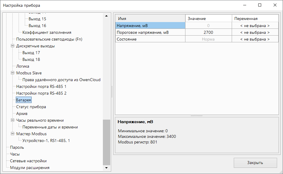

  6. Выбрать устройство (отметить галочкой) и нажать ОК. Если устройство защищено паролем, то следует ввести корректный пароль. Устройство будет добавлено в проект.

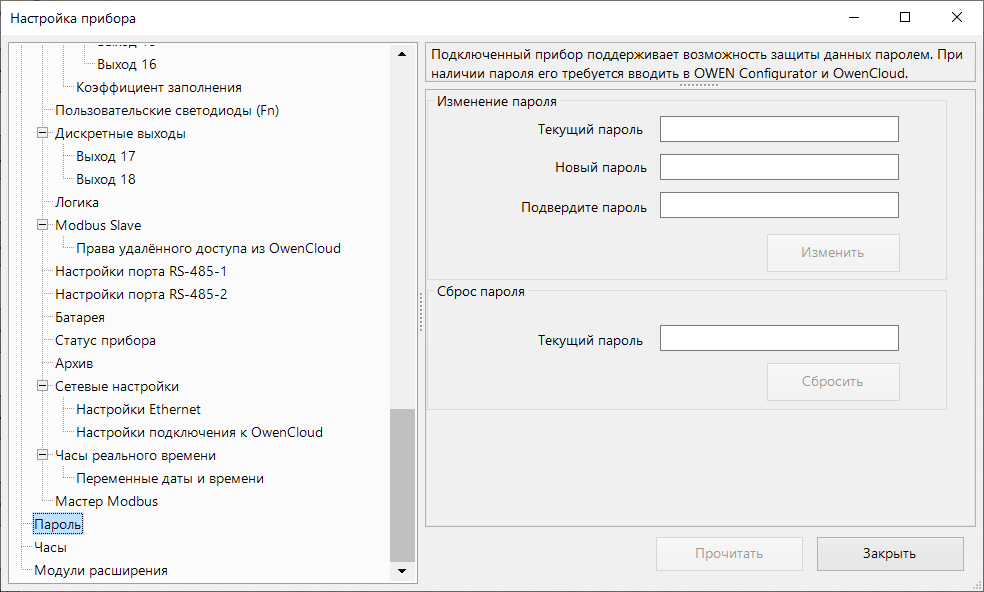

Пароль доступа
Для ограничения доступа к чтению и записи параметров конфигурации и для ограничения доступа в облачный сервис OwenCloud используется пароль.
Пароль доступа
Пароль можно установить или изменить с помощью OWEN Configurator или OwenLogic.
В случае утери пароля следует сбросить прибор до заводских настроек (см. раздел).
По умолчанию пароль не задан.

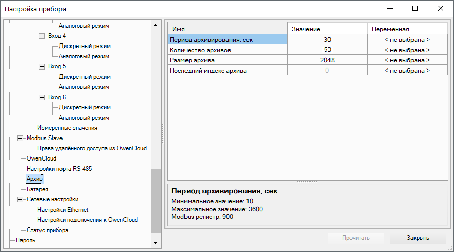

Запись архива
В прибор встроена флеш-память (flash), размеченная под файловую систему с шифрованием файлов. Алгоритм шифрования – Data Encryption Standard. В качестве ключа используется строка superkey. Вектор инициализации генерируется с помощью хеш-функции (см. Приложение Расчет вектора инициализации для шифрования файла архива).
В архиве по умолчанию сохраняются следующие данные:
  • состояние батареи;
  • статус прибора (служебная информация для обращения в сервисный центр и в группу технической поддержки).
В OwenLogic можно настроить архивирование параметров сетевого интерфейса, в том числе пользовательские сетевые переменные (подробнее см. Руководство пользователя OwenLogic).
В памяти прибора архивы хранятся в виде записей. Записи разделены символами переноса строки (0x0D0A). Каждая запись соответствует одному параметру и состоит из полей, разделенных символом «;» (без кавычек). Формат записи приведен в таблице ниже.
Формат записи в файле архива
ПараметрТипРазмерКомментарий
Значение параметраСтрокаЗависит от параметраВ виде строки из HEX-символов с ведущими нулями
Статус параметраBinary data1 байт
1 – значение параметра корректно;
0 – значение параметра некорректно и его дальнейшая обработка не рекомендована
Перенос строкиBinary data2 байта\n\r (0x0D0A)
Запись в архив производится циклически. Период архивации, ограничение на размер одного файла и количество файлов архива задается пользователем в OWEN Configurator или OwenLogic. Если архив полностью заполнен, то данные перезаписываются, начиная с самых старых данных самого старого файла.

Настройка сетевых интерфейсов
В приборе, в зависимости от модификации, устанавливается до двух интерфейсов RS-485 для организации работы по стандартному протоколу Modbus. Вне зависимости от модификации в приборе всегда есть один интерфейс Ethernet.
Сетевые настройки прибора можно задать с помощью OWEN Configurator или в OwenLogic.

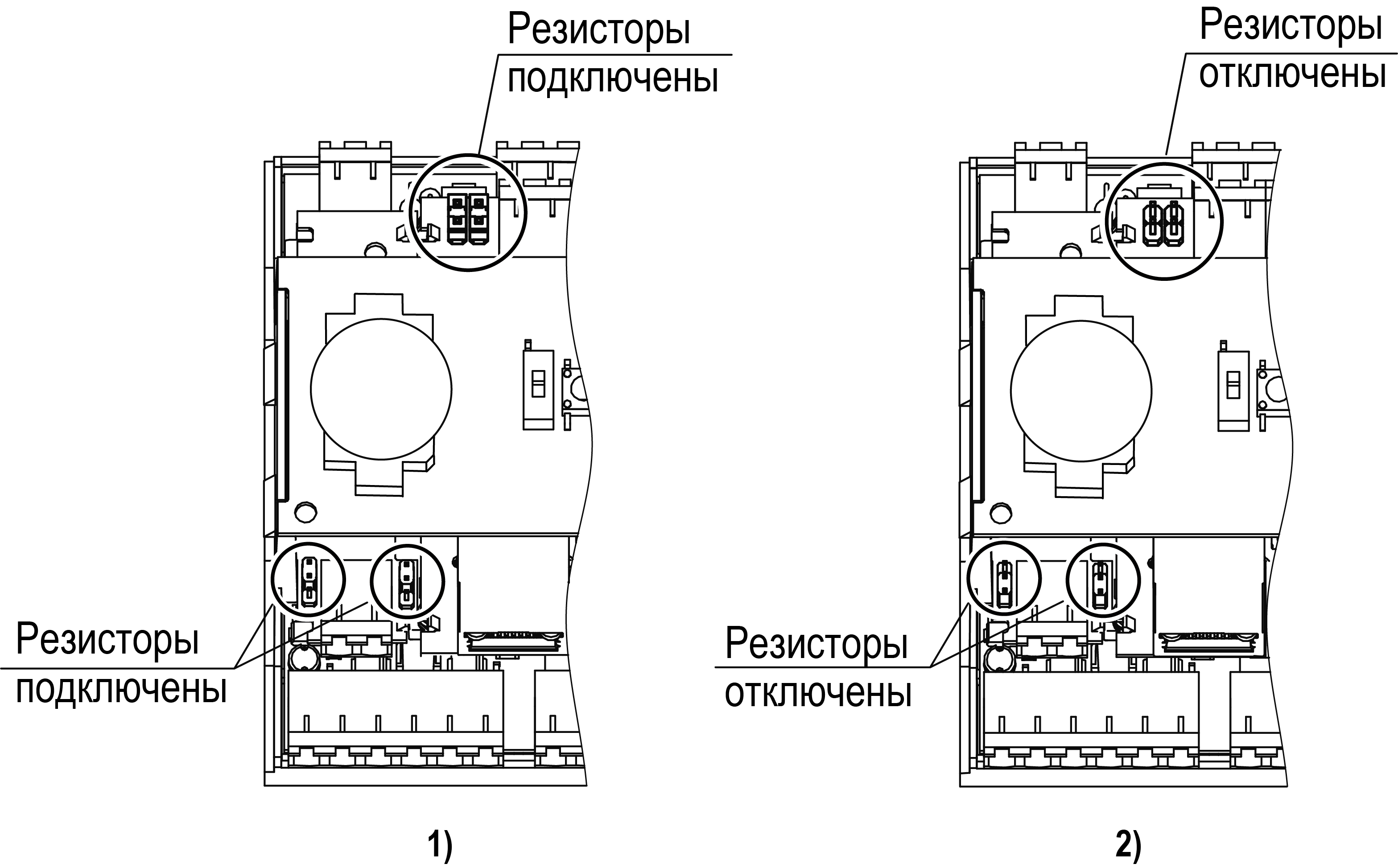

У прибора есть возможность подключить подтягивающие резисторы линий А и В (см. раздел).
Подтягивающие резисторы устанавливаются для задания определенного состояния линий связи, когда в сети RS-485 нет передачи. Резисторы устанавливаются в одном месте сети RS-485, как правило, возле Мастера. Если прибор настроен на работу в режиме Master, то рекомендуется подключить подтягивающие резисторы, если в режиме Slave – отключить.

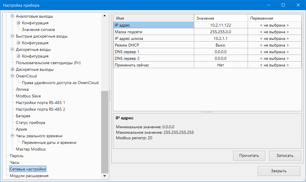

Параметры сетевых интерфейсов
Ethernet
Параметры интерфейса Ethernet настраиваются с помощью OWEN Configurator или OwenLogic.
Для применения новых сетевых настроек следует перезагрузить прибор. Если прибор подключен по USB, его также следует отключить от порта.
Настройки параметров Ethernet
IP-адрес может быть:
  • статический;
  • динамический.
Статический IP-адрес устанавливается с помощью OWEN Configurator, OwenLogic или сервисной кнопки.
Для обмена по сети Ethernet должны быть заданы параметры, приведенные в таблице ниже.
Параметры Ethernet
ПараметрОписание
IP-адресМожет быть статическим или динамическим. Заводская настройка – 10.2.11.122
Маска подсетиЗадает видимую прибором подсеть IP-адресов других устройств. Заводская настройка – 255.255.0.0
IP-адрес шлюзаЗадает адрес шлюза для выхода в Интернет. Заводская настройка – 10.2.1.1
DNS сервер 1
Используется для получения IP-адреса по имени хоста. Минимальное значение — 0.0.0.0, максимальное— 255.255.255.255
DNS сервер 2
Режим DHCP
Настройка режима работы DHCP. Возможные значения:
  0 – выкл.
  1 – вкл.
Применить сейчас
  0 – Нет;
  1 – Да
Для установки статического IP-адреса с помощью OWEN Configurator или OwenLogic следует:
  1. Зайти во вкладку «Сетевые настройки».
  2. Режим DHCP должен быть настроен как «Выкл».
  3. Установить значение в полях «Установить IP адрес», «Установить маску подсети» и «Установить IP адрес шлюза».
  1. Подключить прибор к сети Ethernet.
  2. Зайти во вкладку «Сетевые настройки» в OwenLogic.
  3. Режим DHCP настроить как «Вкл»
  4. Установить значение в полях «Установить IP адрес», «Установить маску подсети» и «Установить IP-адрес шлюза».
  5. «Применить сейчас» настроить в «Нет».
  6. Запустить OWEN Configurator на ПК, подключенному к той же сети Ethernet.
  7. Выбрать вкладку «Назначение IP-адресов».
  8. Нажать сервисную кнопку, контролируя результат в окне программы. В окне OWEN Configurator будет отображаться информация о присвоенном статическом IP-адресе и других параметрах сети.
При наличии в сети активного DHCP-сервера, прибор получит новый IP-адрес.

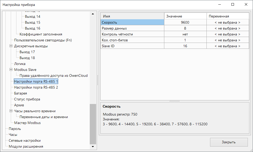

RS-485

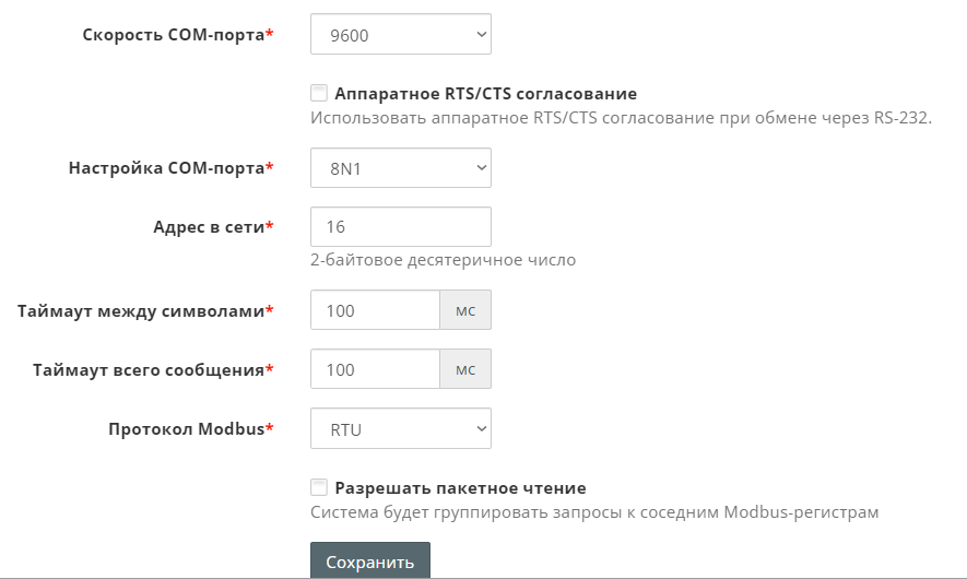

Параметры интерфейса RS-485 настраиваются с помощью OWEN Configurator или OwenLogic.
Настройки параметров RS-485
Параметры RS-485
ПараметрОписание
Скорость СОМ-порта
Скорость работы СОМ-порта. Возможные значения:
 3 – 9600 бит/с
 4 – 14400 бит/с
 5 – 19200 бит/с
 6 – 38400 бит/с
 7 – 57600 бит/с
 8 – 115200 бит/с
Размер данных
Размер данных в посылке. Возможные значения:
 0 – 8 бит
 1 – 7 бит
Кол. стоп-битов
Возможные значения:
 0 – 1 стоп
 1 – 2 стопа
Контроль четности
Количество стоп-бит. Возможные значения:
 0 – нет
 1 – нечет
 2 – чет
Slave ID
Адрес прибора в сети RS-485. По умолчанию — 16
Modbus RTU/Modbus ASCII
Прибор работает по интерфейсу RS-485 по одному из режимов обмена данными: Modbus-RTU (Master/Slave) или Modbus-ASCII (Master/Slave). Прибор автоматически распознает режим обмена Modbus-RTU или Modbus-ASCII.
Параметры работы можно настроить в OwenLogic (см. раздел).

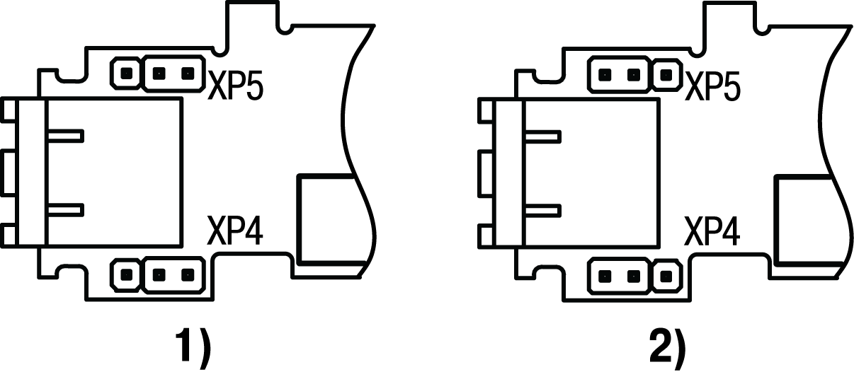

С помощью установки перемычек на плате ПР-ИП485 можно подключить или отключить подтягивающие резисторы линий связи А и В. Подтягивающие резисторы устанавливаются для задания определенного состояния линий связи, когда в сети RS-485 нет передачи. Резисторы устанавливаются в одном месте сети RS-485, как правило, возле Мастера сети.

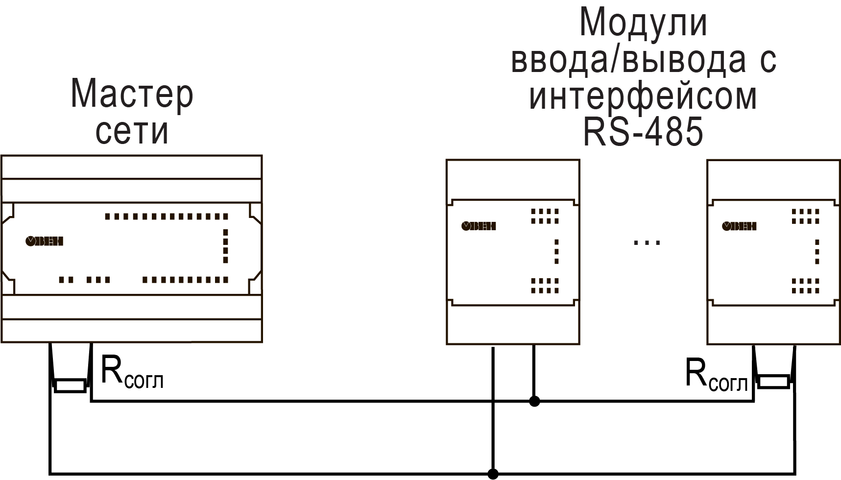

Когда сетевые интерфейсы настроены в режим Master, прибор поддерживает следующие возможности:
  • чтение по таймеру;
  • чтение/запись по событию;
Для RS-485 допускается наличие только одного устройства в режиме Master.
Прибор поддерживает управление до 32 устройствами и 64 переменными. Допускается использование одинаковых адресов и имен переменных для каждого устройства.

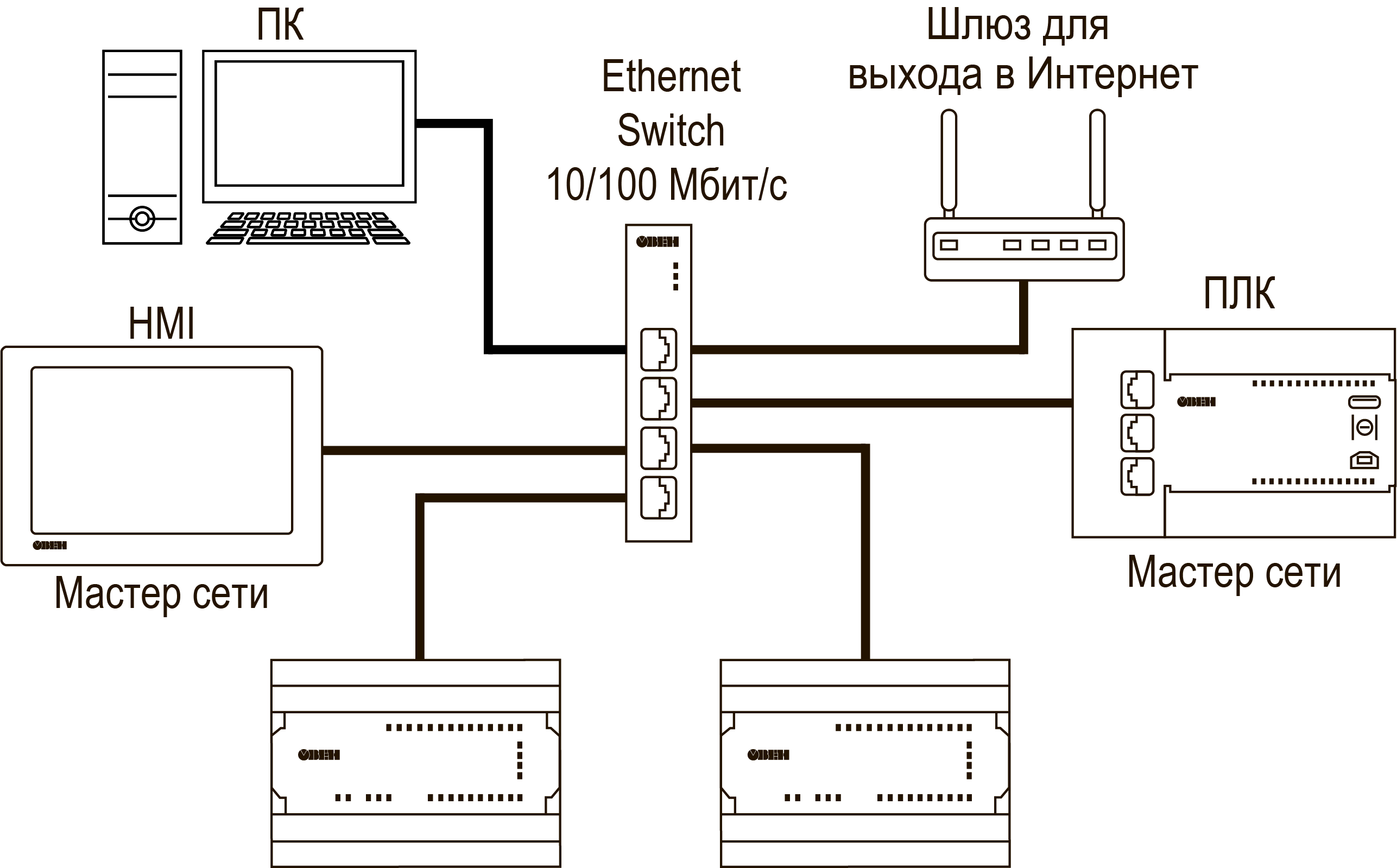

Для опроса следует добавить и настроить устройства (см. рисунок ниже).
Настройки Modbus Master
ПараметрОписание
Имя
Имя устройства для отображения в дереве настроек
ИнтерфейсУказывается интерфейс опроса RS-485 или Ethernet
Адрес
Сетевой адрес устройства
Таймаут ответа
Время, по истечении которого попытка опроса считается неудачной
ПротоколПротокол опроса прибора
Кол-во попыток
Неудачных попыток опроса, при достижении которого изменяется Статус устройства.
Старшим регистром вперед
Определяет очередность посылки регистров во время работы с двухрегистровыми переменными
Старшим байтом вперед
Определяет очередность следования байтов в посылке
Более подробное описание приведено в Руководстве пользователя OwenLogic.

Переключение сетевого интерфейса в режим Slave производится с помощью OwenLogic. Карты регистров для опроса приведены в Приложении Карты регистров.
Объем памяти под сетевые переменные в режиме Slave — 2040 байт.
Настройка таймаута перехода в безопасное состояние
В случае, когда связь с Мастером сети потеряна, прибор может перейти в безопасное состояние.
Настройка таймаута
Настройка таймаута
ПараметрОписание
Таймаут перехода в безопасное состояниеПрибор переходит в безопасное состояние, если в течение времени тайм-аута отсутствуют команды от Мастера сети. Если значение 0, то переход в безопасное состояние отключен

Список регистров Modbus можно считать с прибора с помощью OWEN Configurator во вкладке «Параметры устройства».
Список регистров Modbus представлен в таблицах Приложения Карты регистров Modbus.

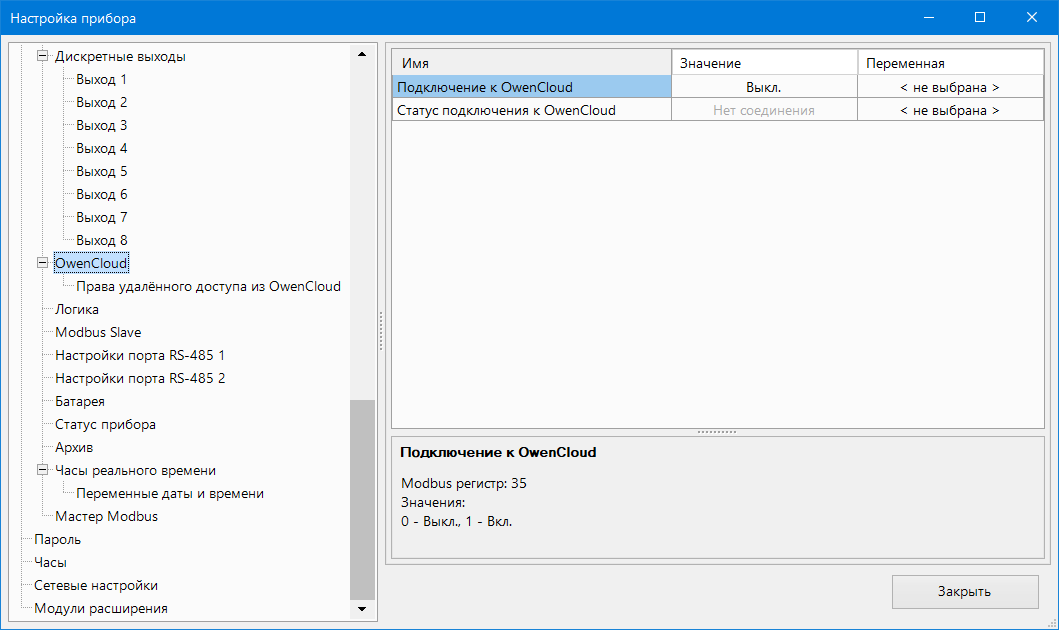

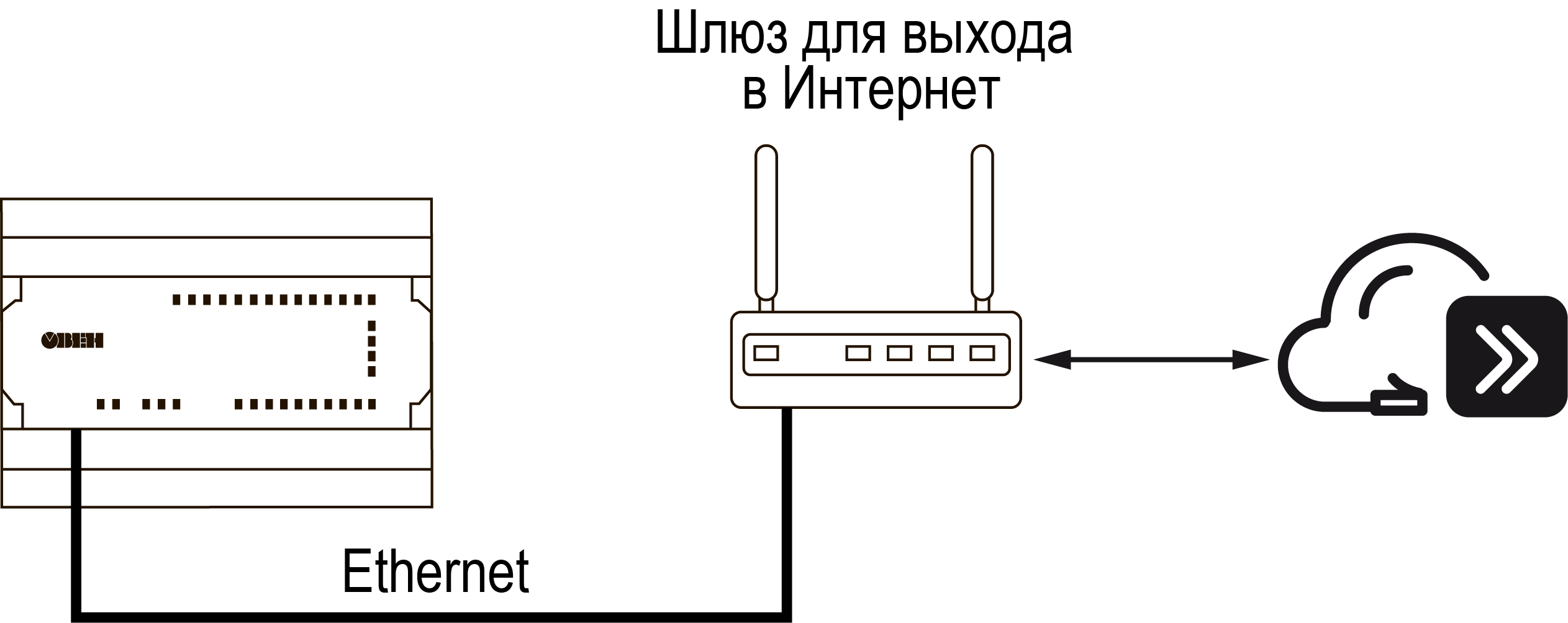

Настройка параметров работы OwenCloud
Для соединения с сервером OwenCloud в локальной сети должен быть открыт порт 26502.
Рекомендуется в настройках подключаемых приборов указывать в качестве DNS-сервера Google Public DNS (8.8.8.8).
Прибор должен быть запитан от внешнего источника питания и подключен к Интернет с помощью интерфейса Ethernet.
Для подключения прибора к OwenCloud следует:
  1. Подключить прибор к ПК и создать проект в OwenLogic с использованием сетевых переменных.
  2. Установить пароль для доступа к прибору (см. раздел).
    Если пароль для прибора не задан, то подключение к OwenCloud невозможно.
  3. В окне настроек прибора разрешить доступ к OwenCloud.
    Настройки подключения к OwenCloud
    Значение параметра Статус подключения к OwenCloud можно считать по Modbus или привязать переменную пользовательской программы. Описание параметра приведено в таблице ниже.
    Возможные состояния параметра «Статус подключения к OwenCloud»
    СостояниеЗначениеОписание
    Нет соединения0Выключен обмен с OwenCloud
    Идентификация1Устанавливается подключение к OwenCloud
    Работа2OwenCloud управляет прибором, ошибок нет
    Ошибка сети3Прибор не может установить соединение с сервером OwenCloud
    Нет пароля4Не установлен пароль на прибор

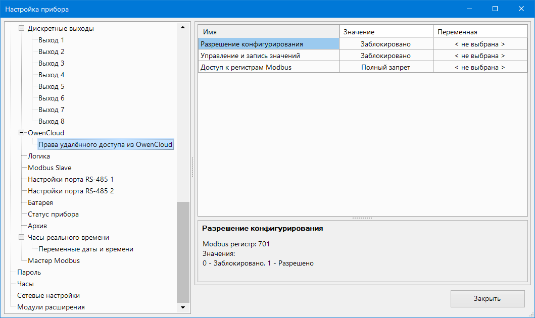

  4. Разрешить удаленный доступ к регистрам Modbus.
    Удаленный доступ к регистрам Modbus
    Настроить параметры прибора для работы с OwenCloud так же можно в OWEN Configurator. Но без загруженной программы сетевые переменные доступны не будут.
  5. Загрузить программу в прибор.
    Следует убедиться, что переключатель Работа/Стоп находится в положении Работа.
  6. Зайти на главную страницу сервиса OwenCloud. Если необходимо, то пройти процедуру регистрации.
  7. Перейти на вкладку Администрирование, открыть вкладку Приборы и нажать кнопку Graphic.
  8. Появится окно с выбором типа прибора.
    Выбор типа прибора
    Вариант ПР103 по Ethernet — Автоопределение:
    1. В появившемся окне в полях:
      • Идентификатор ввести заводской номер прибора;
      • Адрес в сети оставить без изменения адрес 1;
      • Название прибора – ввести название прибора;
      • Часовой пояс – указать часовой пояс, в котором находится прибор.
    2. Нажать кнопку «Добавить». Откроется интерфейс базовых настроек прибора.
    3. Ввести пароль от прибора. Если необходимо, можно изменить и другие настройки (например, период опроса).
    4. Нажать кнопку «Сохранить» для применения новых настроек.
    5. OwenCloud подключится к прибору и считает все параметры из него.
    Вариант ПР103 по Ethernet — Ручная настройка:
    1. В полях:
    2. Нажать кнопку «Добавить». Откроется интерфейс общих настроек прибора.
    3. Нажать кнопку «Сохранить» для применения новых настроек.

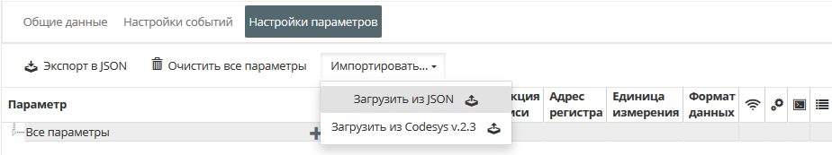

    4. Далее на вкладке Параметры/Настройки параметров добавить сетевые параметры прибора. Сетевые параметры можно сохранить в виде файла *.json, если воспользоваться расширением Экспорт устройства в OwenCloud OwenLogic. Для добавления параметров следует нажать на выпадающий список Импортировать и выбрать вариант Загрузить из JSON. В открывшемся меню выбрать ранее созданный файл в формате *.json и нажать кнопку Загрузить параметры.
      Импорт параметров
    Вариант ПР103 по RS485 - Через шлюз:
      • Идентификатор ввести заводской номер шлюза;
      • Адрес в сети установить в соответствии с адресом порта к которому подключен шлюз;
    2. Нажать кнопку «Добавить». Появится окно настройки обмена с OwenCloud.
      Настройки обмена с OwenCloud
      Поля:
      • Скорость СОМ-порта
      • Настройка СОМ-порта установить в соответствии с адресом порта к которому подключен шлюз;
      • Протокол Modbus – ввести название прибора;
      должны соответствовать аналогичным настройкам порта к которому подключен шлюз.
      Импорт параметров
Если все настройки были корректными, то на вкладке Общие данные отобразятся данные от прибора.

Если значения не пишутся в прибор из OwenCloud следует проверить наличие установленной галочки в столбце Управляемый параметр.
Настройка параметров статуса

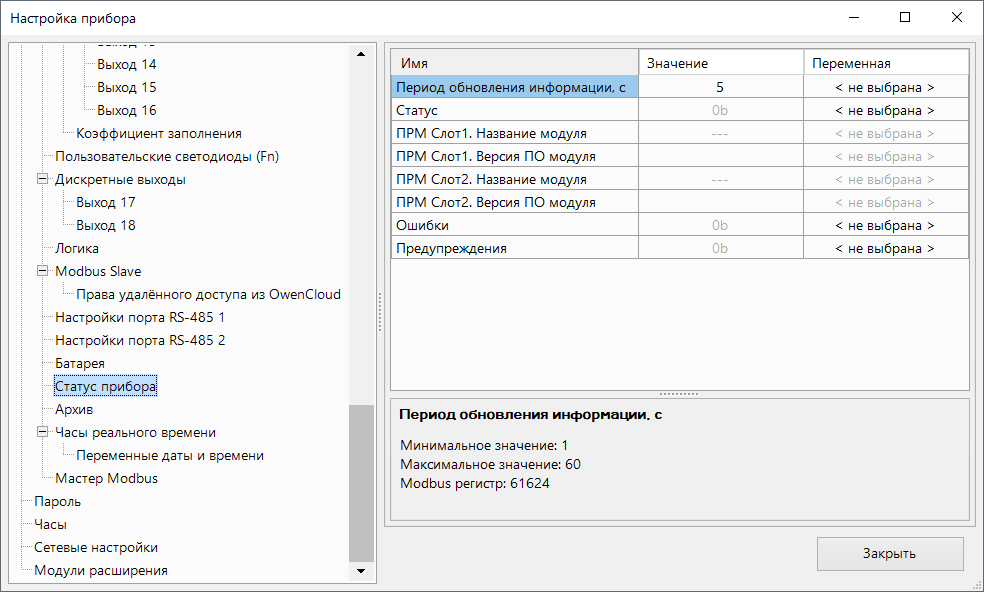

В дереве параметров прибора доступны параметры статуса прибора и его батареи.
Параметры статуса прибора
Описание значений параметра «Ошибки»
Нет основной тактовой частоты
Проверяются один раз при старте
Некорректный ID микроконтроллера
Зависание микроконтроллера из-за аппаратно-зависимой ошибки в ПО
Не инициализируется шина SPI Flash-памяти или установлена не поддерживаемая модель Flash-памяти
Ошибка часов реального времени
5
Ошибка сторожевого таймера
Проверяются периодически во время работы
6
Ошибка Retain
7
Ошибка инициализации логики
Описание значений параметра «Предупреждения»
Предупреждение батареи
Предупреждение интерфейса Ethernet
Предупреждение безопасного состояния
Параметры состояния батареи
Возможные состояния параметра «Состояние батареи»
ЗначениеОписание
0Норма
1Разряжена

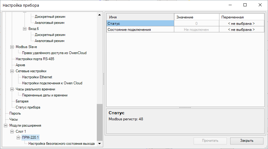

Для подключенных модулей расширения доступны параметры статуса.
Параметры статуса модулей расширения
Параметр Статус модуля расширения можно считать по Modbus или привязать переменную пользовательской программы. Значения и описание параметра приведены в таблице ниже.
Возможные состояния параметра «Статус» модуля расширения
ЗначениеОписание
0Отсутствует обмен с модулем расширения
1Есть обмен с модулем расширения
Параметр Состояние подключения модуля расширения можно считать по Modbus или привязать переменную пользовательской программы. Значения и описание параметра приведены в таблице ниже.
Возможные состояния параметра «Состояние подключения» модуля расширения
Не подключен0Обмен отсутствует, модуль отключен
Инициализация1Процесс подключения модуля
Обнаружен2Модуль обнаружен. Не проверено соответствие версии встроенного ПО и модели добавленного в слот модуля и не записаны настройки
Несоответствие типа модуля3Связь установлена, но подключен модуль другой модели
Несоответствие версии ПО4Связь установлена, но версия встроенного ПО модуля не актуальная
В работе5Связь установлена. Модель модуля соответствует подключенной в слот. Версия встроенного ПО модуля актуальная. Модуль можно задействовать в программе пользователя

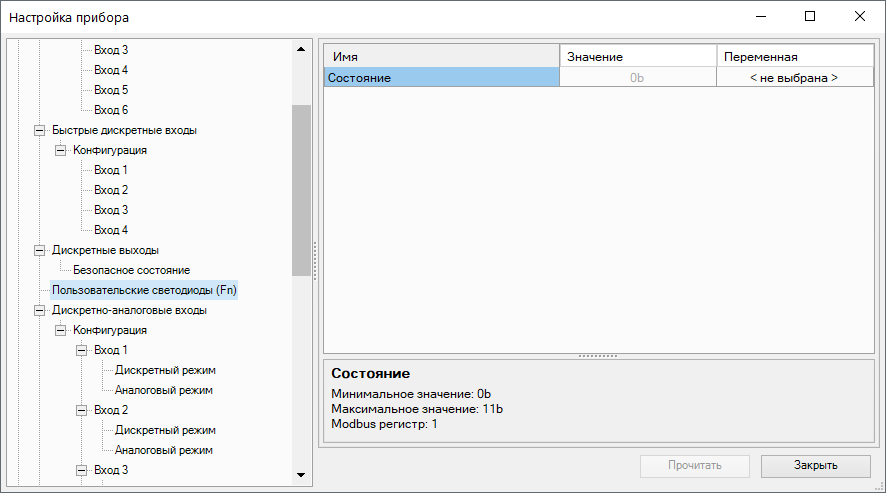

Настройка часов
Настройка часов производится в ветви Часы.
Настройка значений даты и времени
Настройка часов
ПараметрОписание
Установить дату и время компьютераПосле нажатия кнопки Записать в прибор будет записаны дата и время с ПК
Установить часовой пояс компьютераПосле нажатия кнопки Записать в прибор будет записано значение часового пояса с ПК

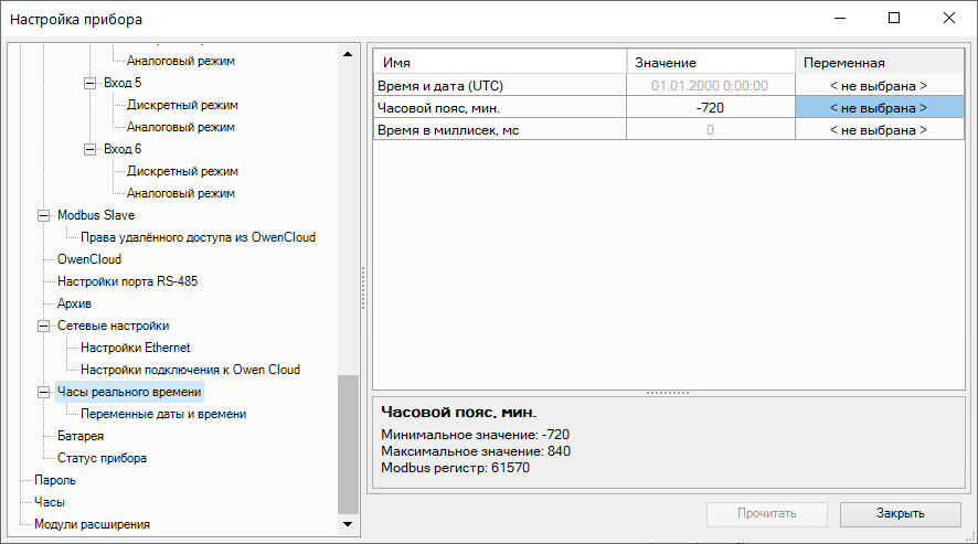

В ветви Часы реального времени можно привязать переменные программы пользователя к настройкам часов реального времени прибора для их изменения из программы.
Привязка переменных к настройкам часов реального времени
ПараметрОписание
Время и дата (UTC)Текущее время в секундах от 1 января 2000 г.
Часовой пояс, минЗадает часовой пояс, в котором находится прибор
Время в миллисек, мсВремя работы прибора с момента подачи питания (USB или внешнего)

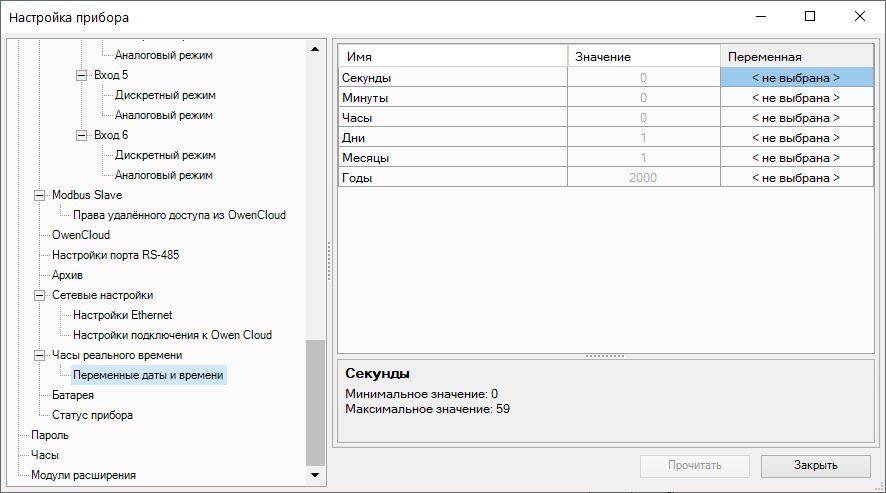

Так же в узле Переменные даты и времени можно связать программу пользователя со значениями даты и времени.
Привязка переменных к значениям даты и времени

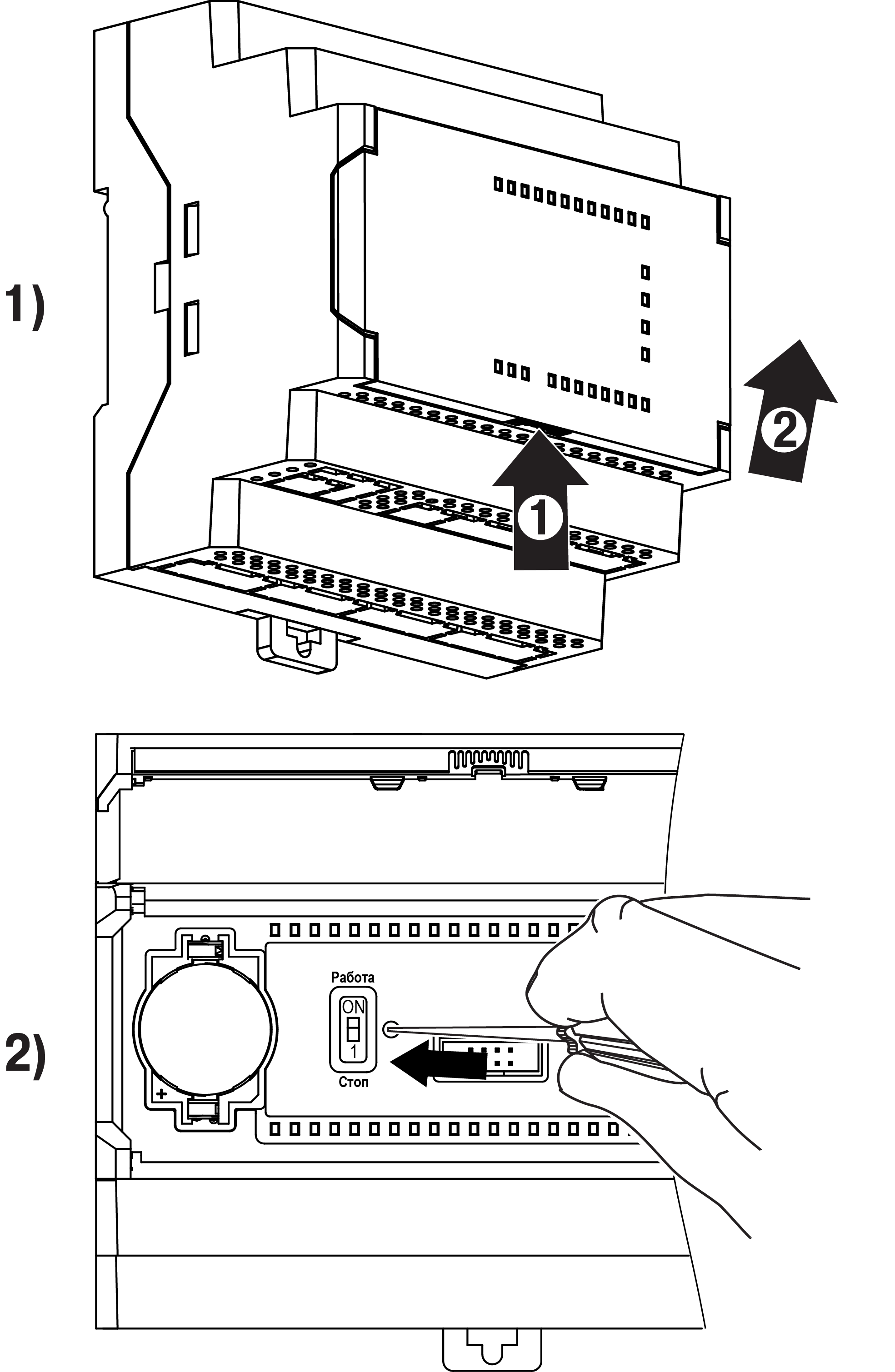

После восстановления заводских настроек:
  • пользовательская программа удаляется;
  • все настройки, кроме IP-адресов Ethernet, сбрасываются на заводские значения;
  • пароль удаляется.

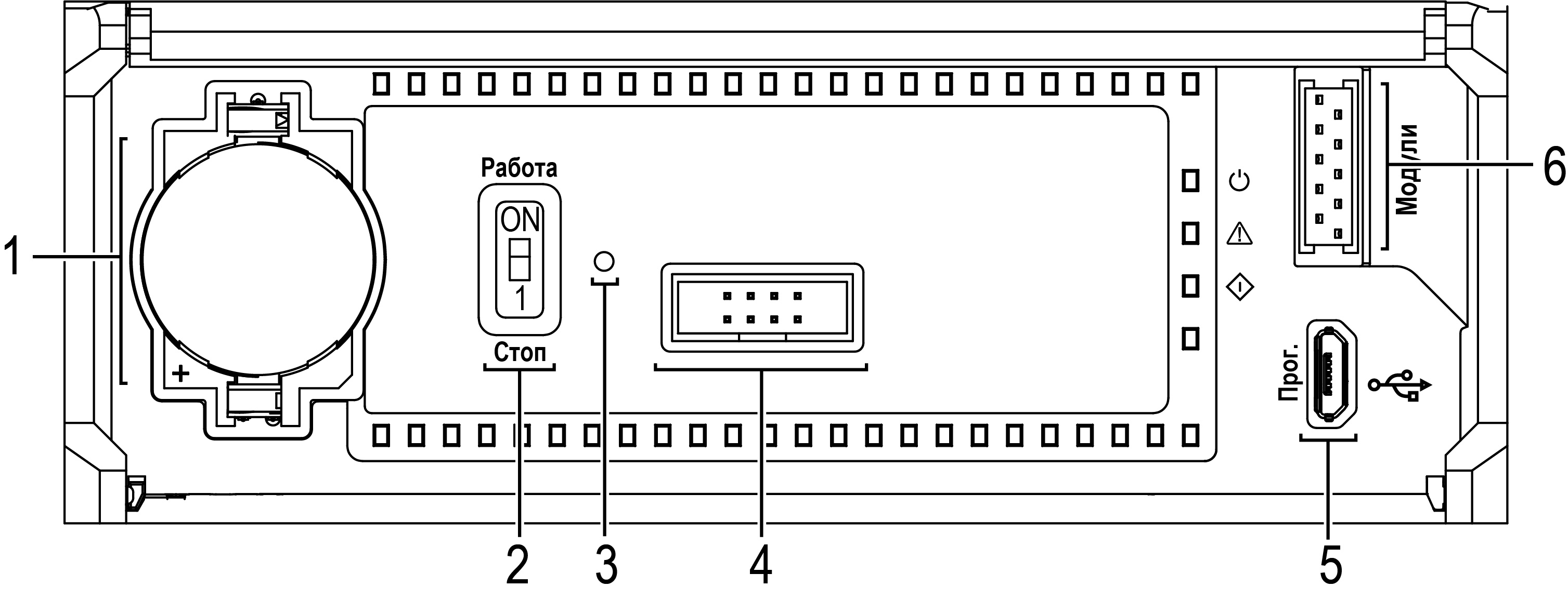

  1. Включить питание прибора.
  2. Подцепив за рифленую зону (см. рисунок, 1, стрелка 1), открыть крышку на лицевой панели прибора (стрелка 2).
  3. С помощью тонкого инструмента нажать и удерживать сервисную кнопку не менее 12 секунд (см. рисунок, 2).
  4. Отпустить кнопку. Прибор перезагрузится и сбросит настройки на заводские значения.
  5. Закрыть крышку.

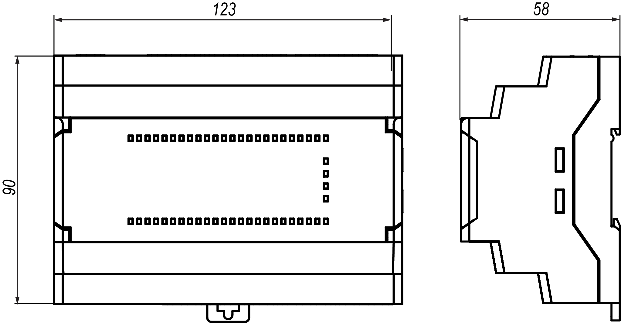

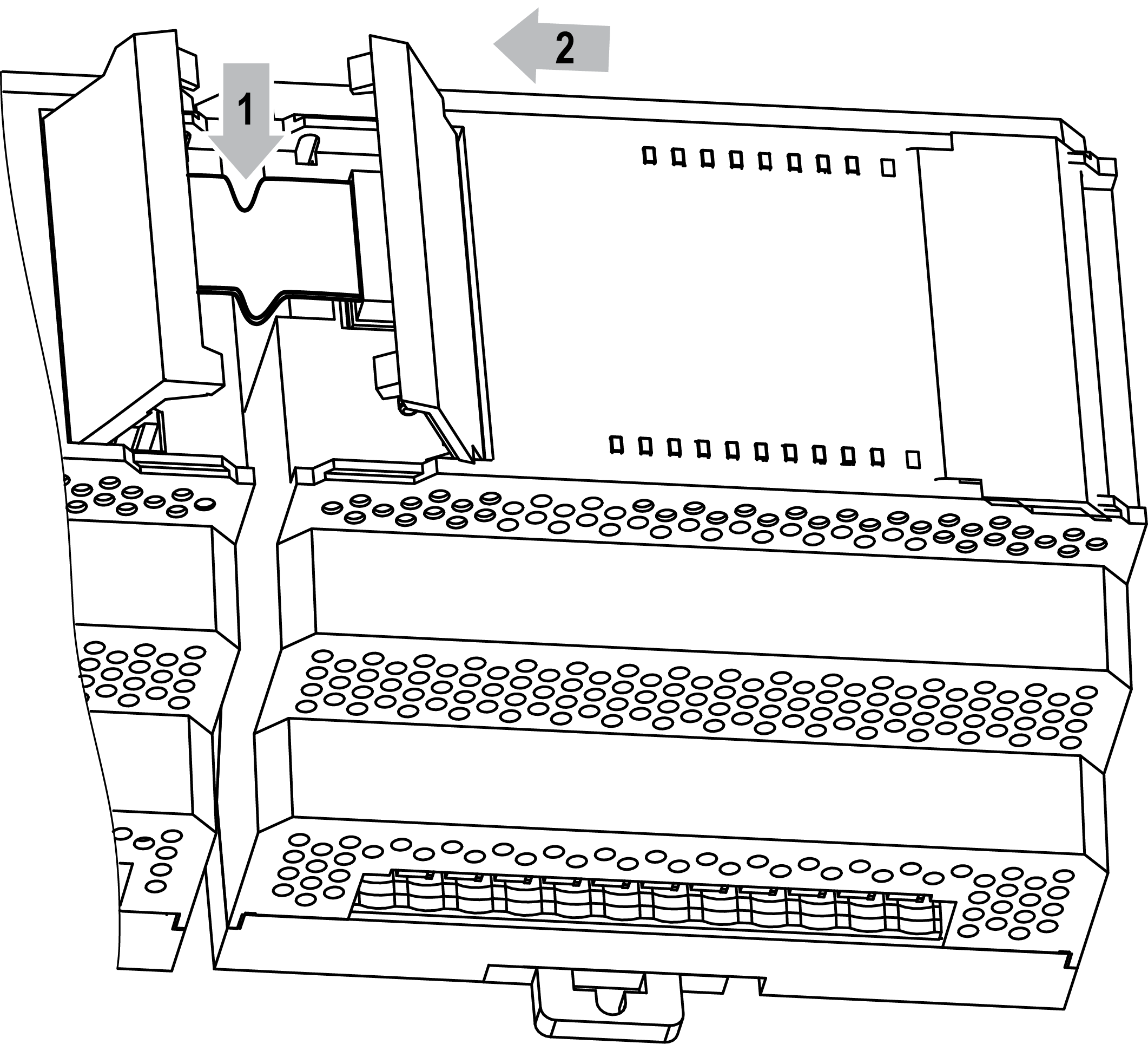

Установка
Монтаж должен производить только обученный специалист с допуском на проведение электромонтажных работ. Во время проведения монтажа следует использовать индивидуальные защитные средства и специальный электромонтажный инструмент с изолирующими свойствами до 1000 В.

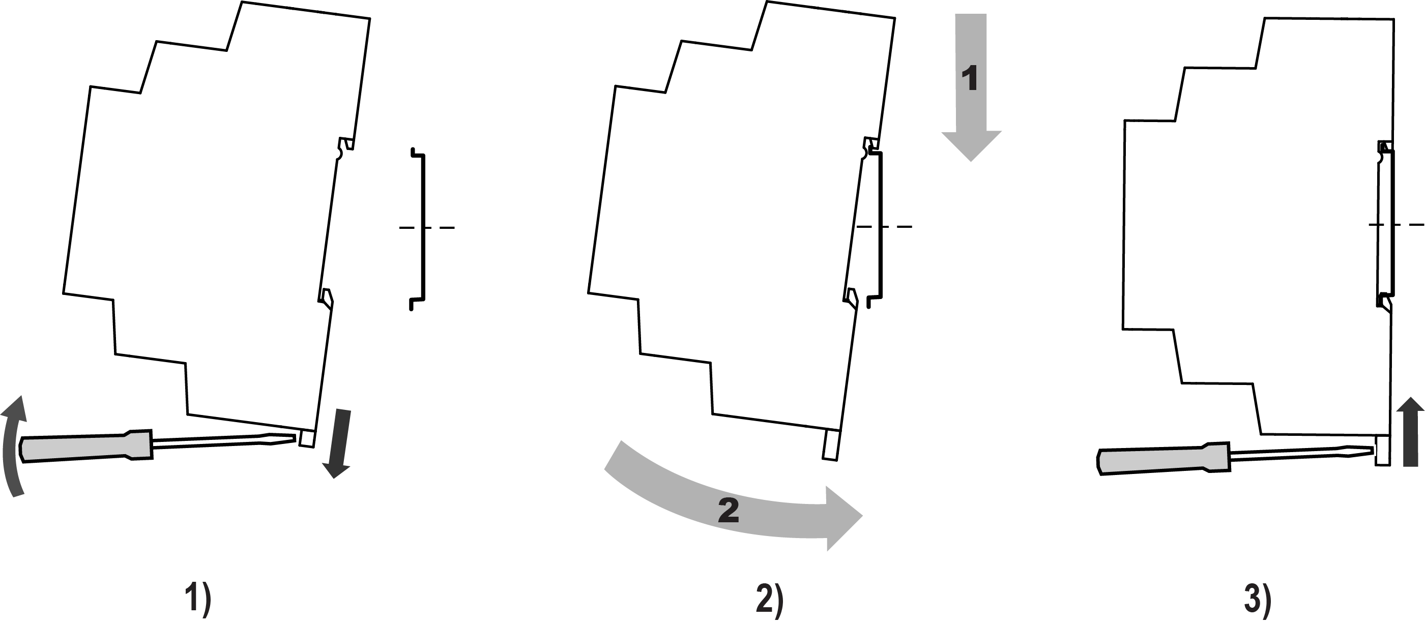

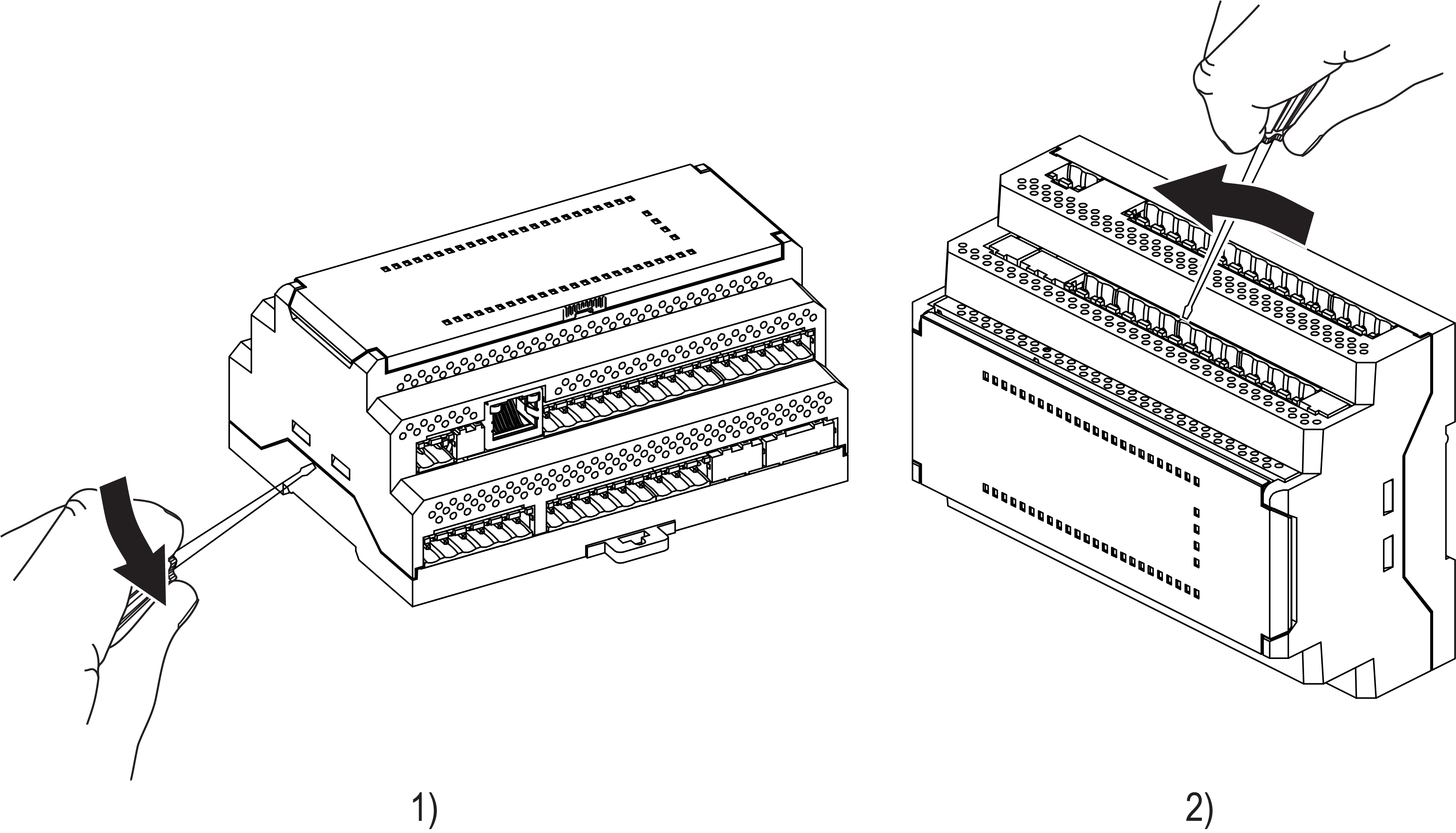

Для установки прибора на DIN-рейке следует:
    Габаритные размеры прибора
  2. Вставив отвертку в проушину, оттянуть защелку (см. рисунок, 1). Прибор установить на DIN- рейку.
  3. Прибор прижать к DIN-рейке (см. рисунок, 2, стрелки 1 и 2). Отверткой вернуть защелку в исходное положение.

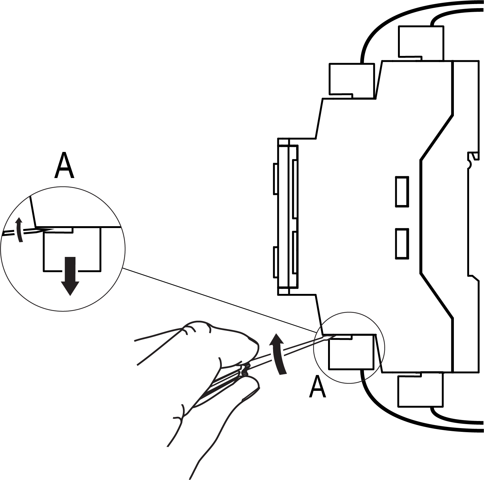

  1. Отсоединить съемные части клемм от прибора (см. раздел).
Монтаж прибора
«Быстрая» замена
  3. Снять прибор с DIN-рейки, на его место установить другой прибор (аналогичной модификации) с предварительно удаленными съемными частями клемм.
  4. К установленному прибору подсоединить съемные части клемм с подключенными внешними линиями связи.

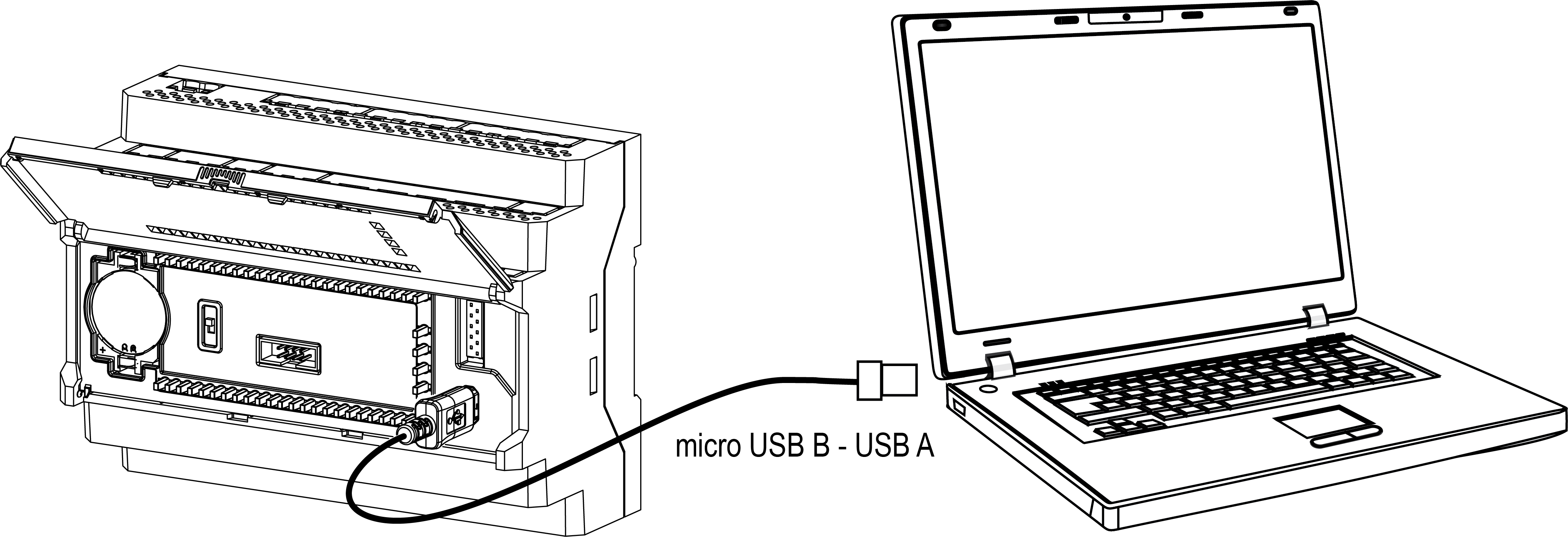

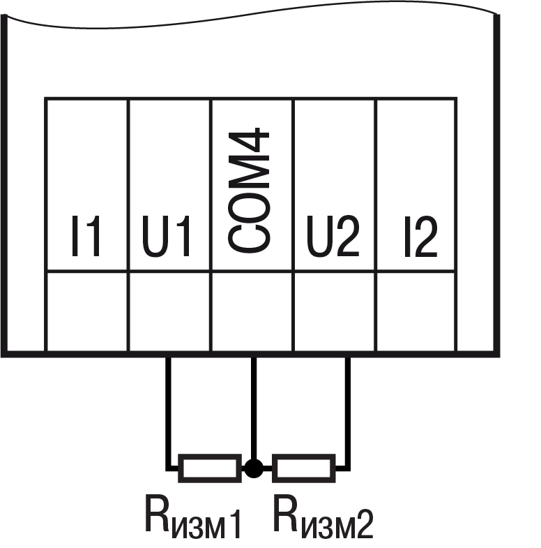

Для записи пользовательской программы прибор подключается через интерфейсный порт microUSB к USB-порту ПК.
Аналоговые входы, транзисторные выходы «КТ» и интерфейс USB не имеют гальванической развязки между собой. Чтобы избежать выхода из строя прибора, перед включением оборудования следует убедиться, что подключаемые к данным портам устройства имеют одинаковый потенциал заземления. Если нет возможности обеспечить одинаковый потенциал заземления оборудования — запрещается подключать устройства к аналоговым входам, транзисторным выходам «КТ» и USB одновременно. Во время программирования прибора по USB следует отключать от аналоговых входов и транзисторных выходов «КТ» кабели или использовать устройства с гальванической развязкой (устройство гальванической развязки USB, ноутбук с питанием от батареи и т. п.).
Запрещается объединять общие клеммы входов и выходов прибора между собой и с заземлением шкафа.
Питание датчиков, концевых выключателей и других периферийных устройств, подключаемых к аналоговым и дискретным входам прибора, должно осуществляться только от источника питания с усиленной изоляцией согласно ГОСТ IEC 61131-2-2012, чтобы исключить появление опасного напряжения на портах прибора.
Запрещается запитывать датчики и прибор от одного источника питания!

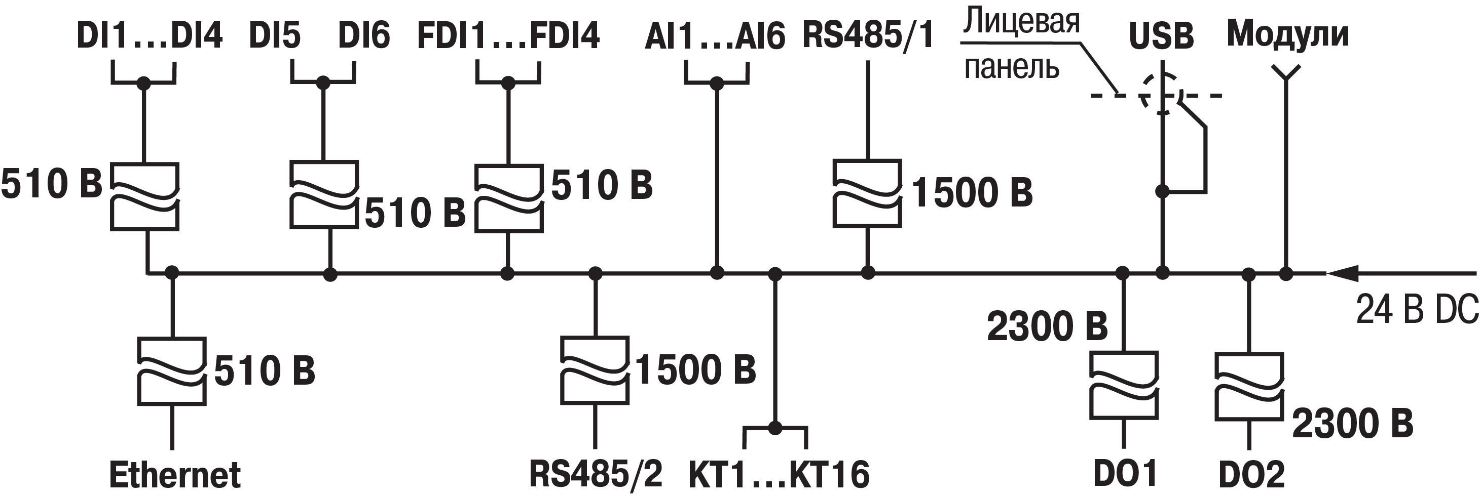

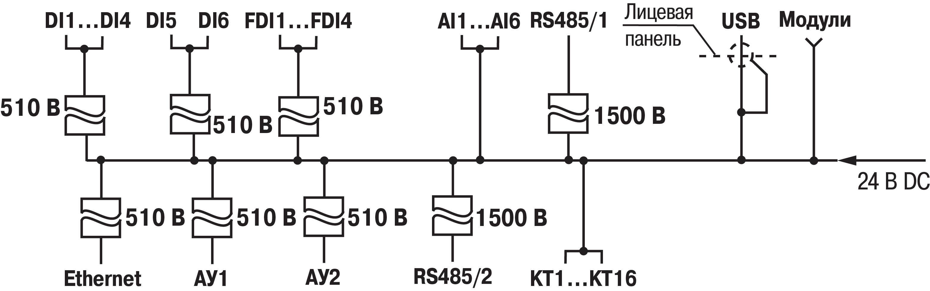

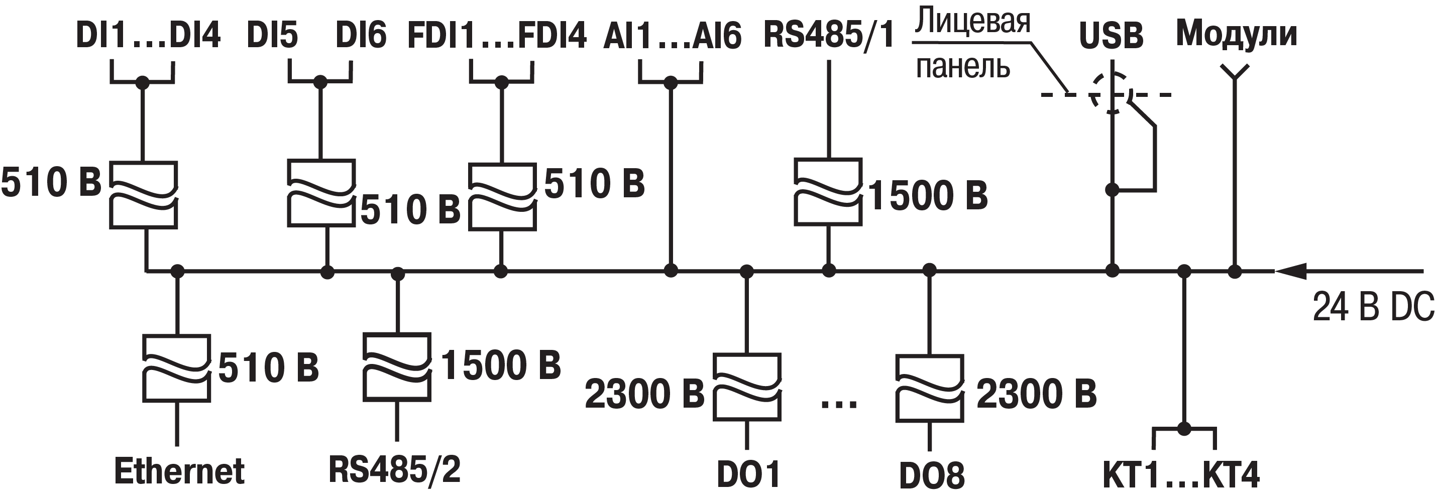

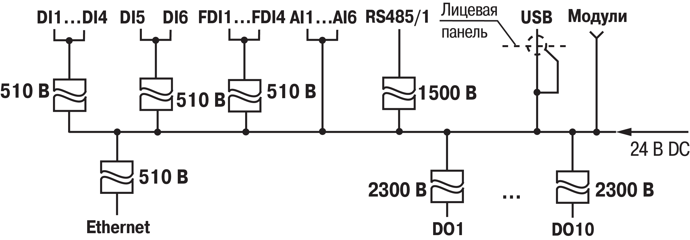

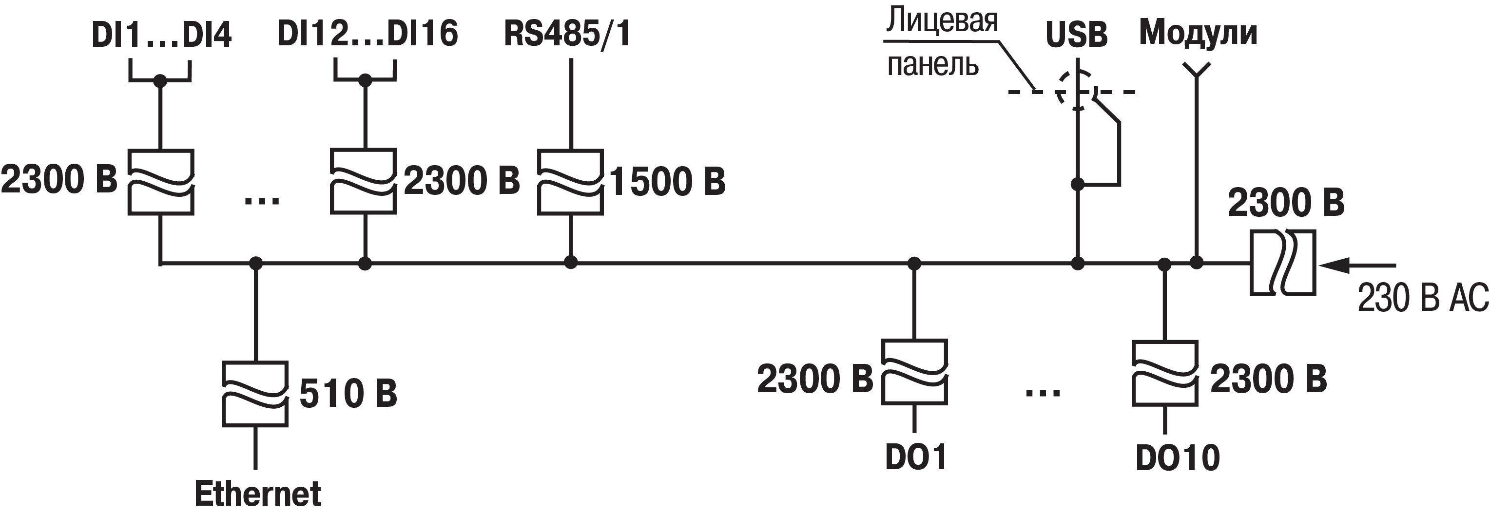

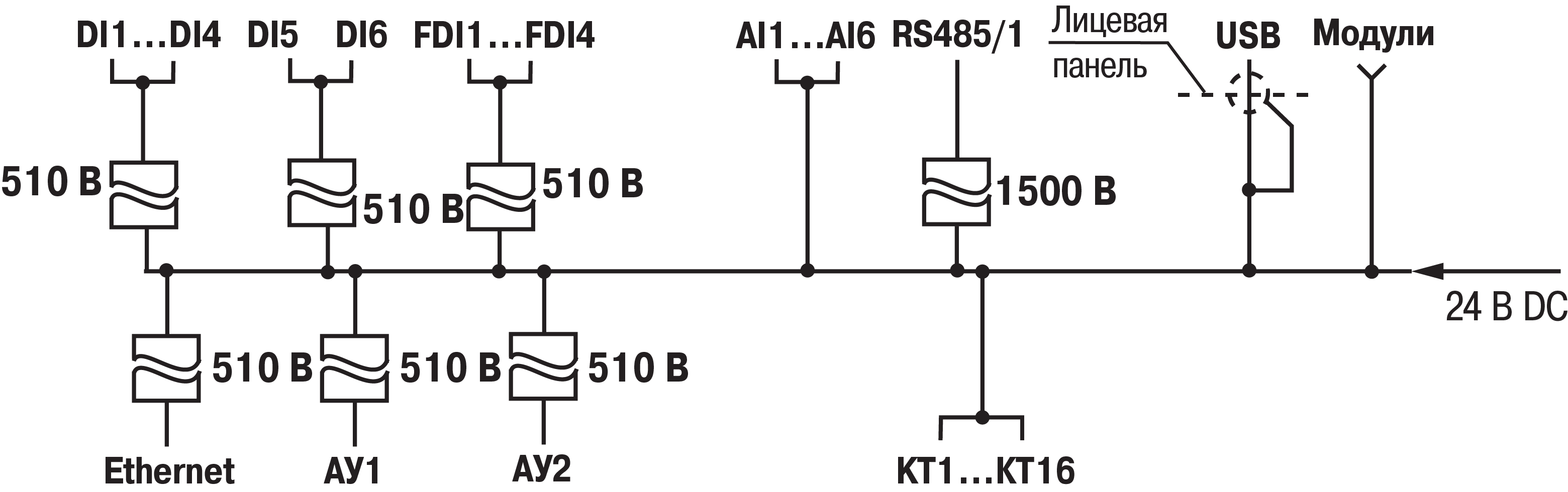

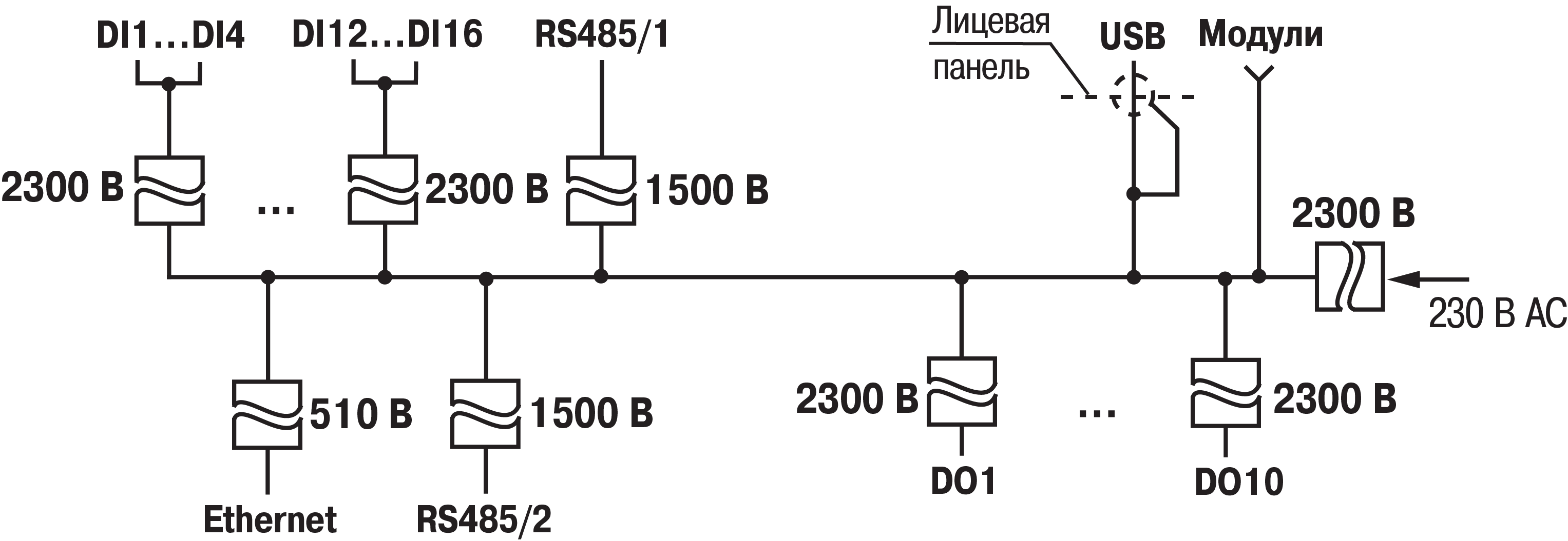

Схемы гальванической развязки
Схемы гальванической развязки ПР103-230.х.х.х
ПриборСхема гальванической развязки
ПР103-230.1610.01.1.0
ПР103-230.1610.01.2.0

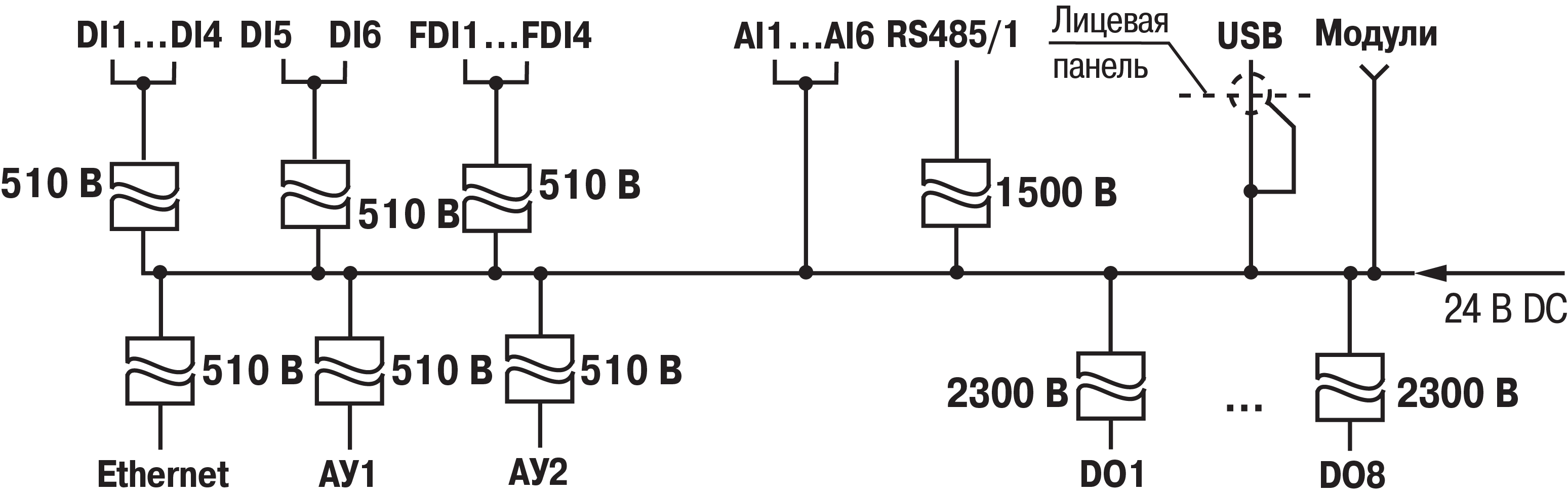

Схемы гальванической развязки ПР103-24.х.х.х
ПР103-24.1610.03.1.0
ПР103-24.1610.03.2.0
ПР103-24.1612.05.1.0
ПР103-24.1612.05.2.0

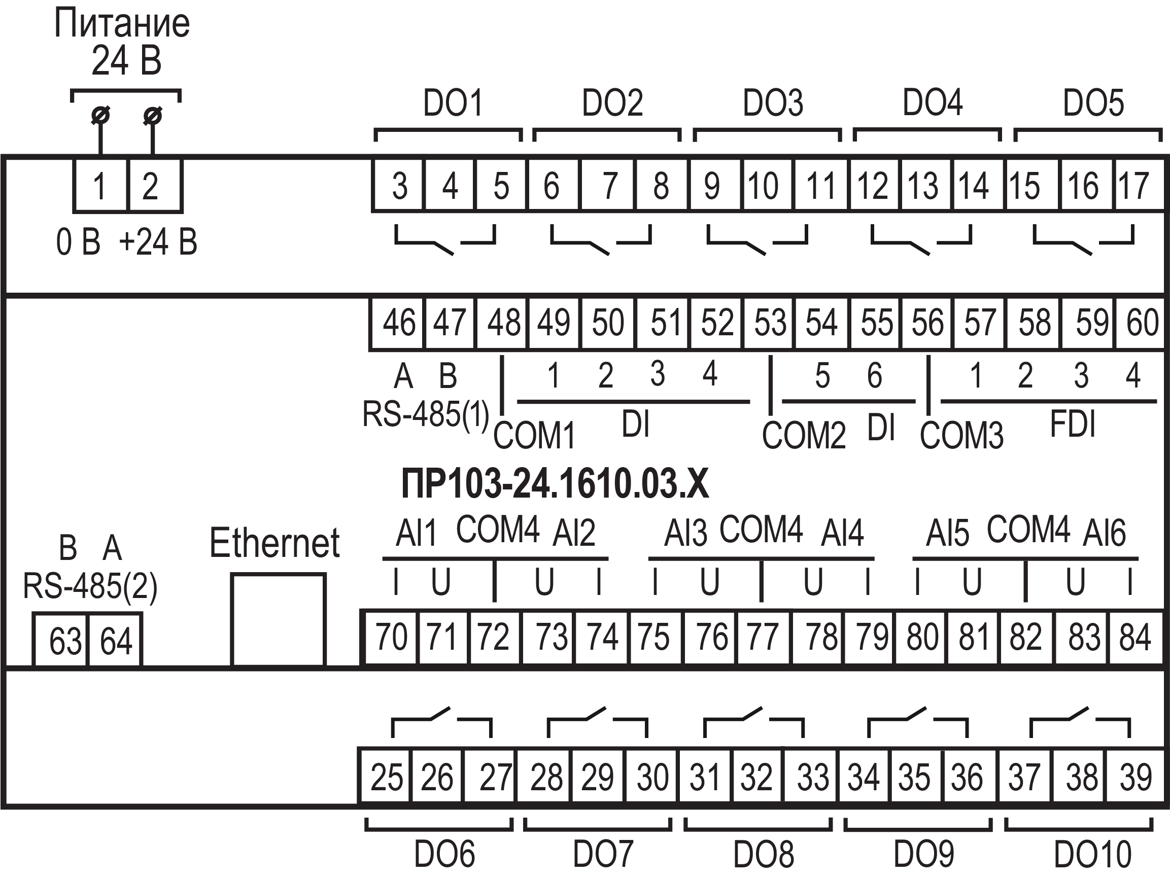

ПР103-24.1610.06.2.0

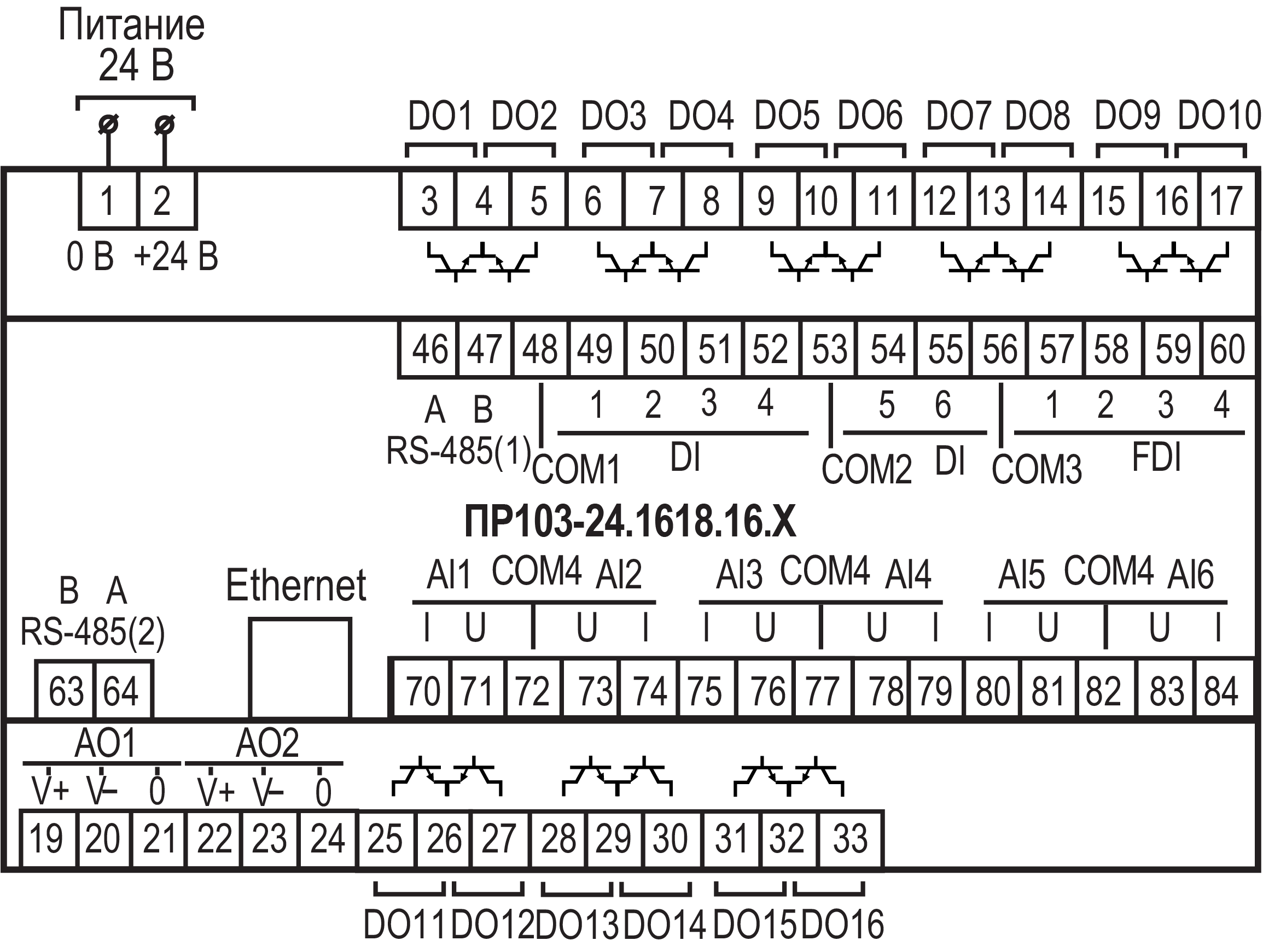

ПР103-24.1618.16.1.0
ПР103-24.1618.16.2.0

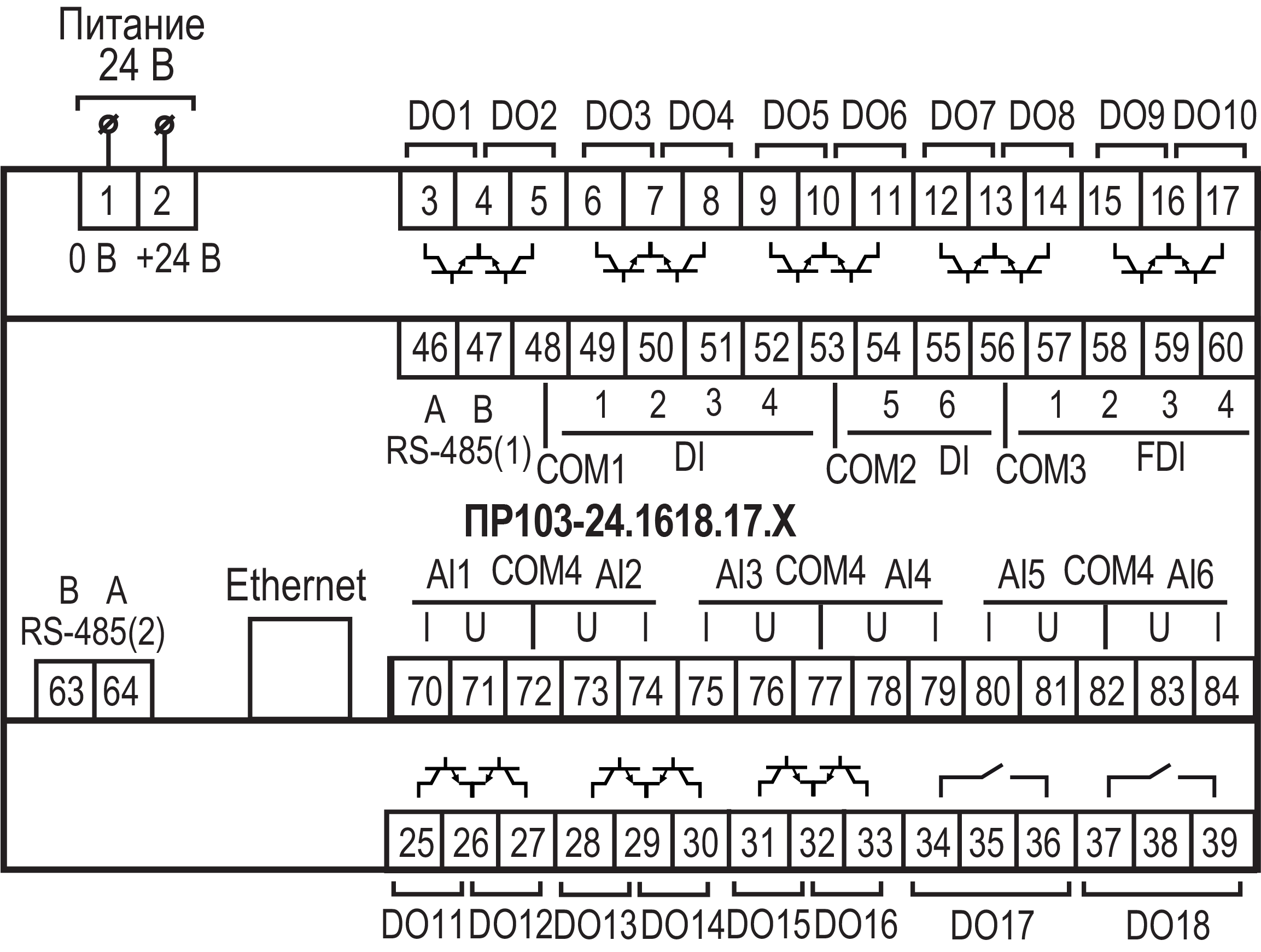

ПР103-24.1618.17.1.0
ПР103-24.1618.17.2.0

Подключение датчиков с выходом типа «сухой контакт» к дискретным входам

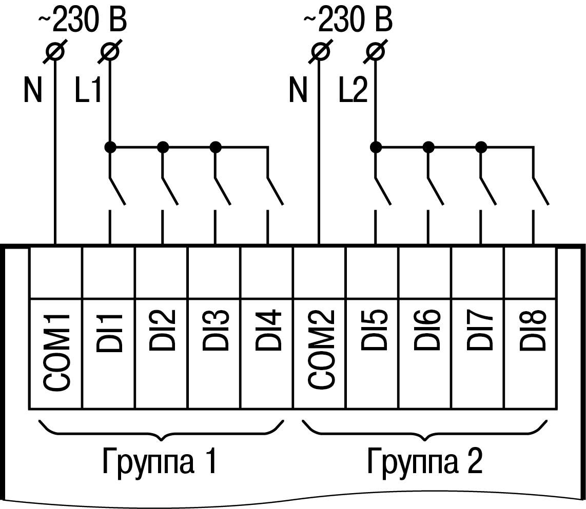

Схема подключения дискретных датчиков с питанием 230 В к входам типа «ДФ»
Если входы типа«Д» не воспринимают входные сигналы, то следует проверить полярность подключения.
Схема подключения дискретных датчиков с питанием 24 В к входам типа «Д»

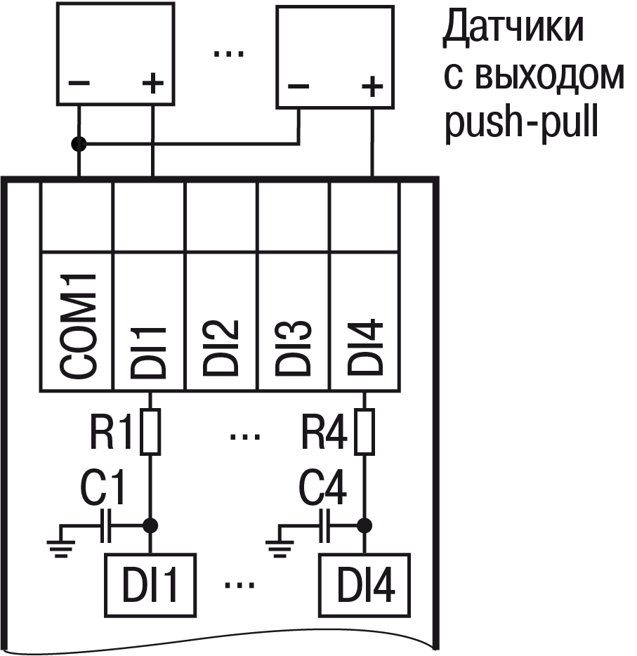

Датчик с выходом push-pull
Дискретный датчик с выходом push-pull следует подключать напрямую к входу типа «Д».
Подключение к входам типа «Д» датчиков с выходом push-pull

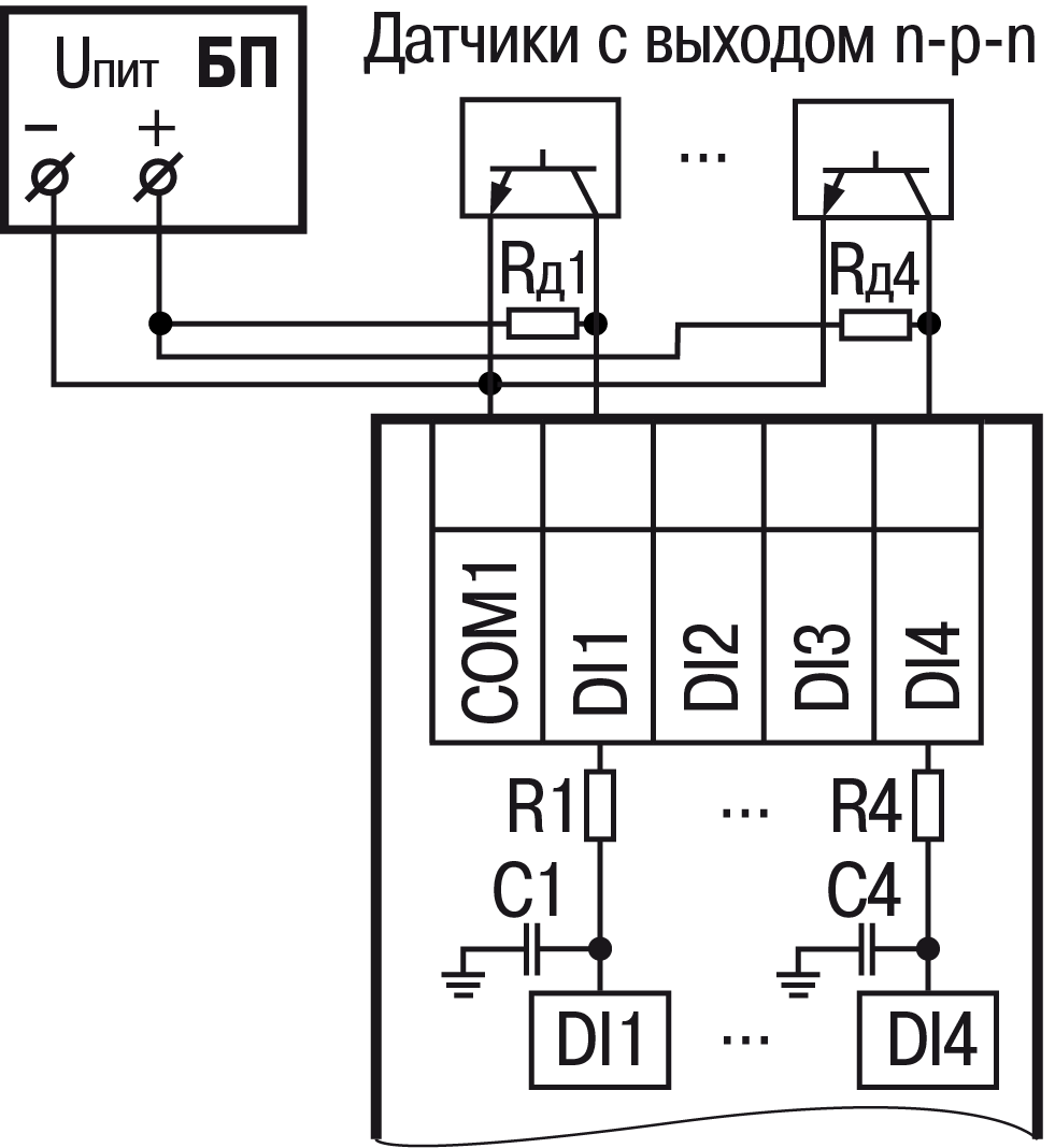

Датчик с выходом n-p-n транзистора
Датчик с выходом n-p-n транзистора следует подключать с помощью дополнительного резистора Rд (см. рисунок ниже).
Подключение к входам типа «Д» датчиков с выходом n-p-n
Номинал Rд, не более которого мы можем использовать, рассчитываем по формуле:
, где
Up.min - минимально возможное напряжение питания, к которому подключен Rд;
Iin.max = 2,75 мА - максимальный ток входа;
Vin.h.max = 8,55 В - максимальное напряжение смены состояния входа в логическую единицу;
Rin = 56 Ом - последовательный резистор в приборе.
Пример
При питании Rд от 12 В.
Примем Up.min = 9 В.
По формуле, получим Rд не более 107,636 Ом.
Пример
При питании Rд от 24 В.
Питание по ГОСТ IEC 61131-2-2012 может отклоняться на -15 %.
Получается, что минимально возможное напряжение питания: Up.min = 24 В ∙ (100 % - 15 %) = 20,4 В.
По формуле, получим Rд не более 4,253 кОм.

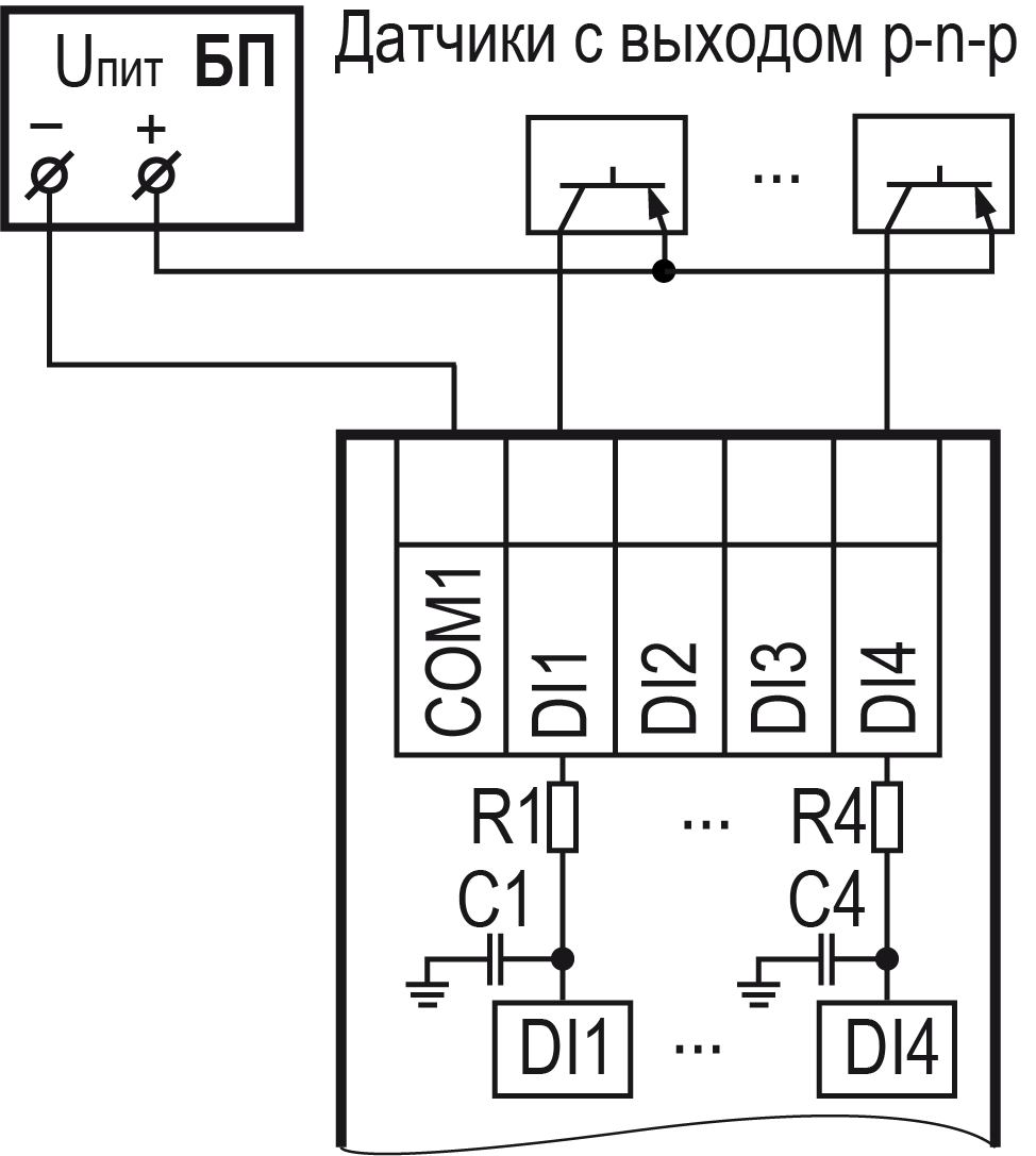

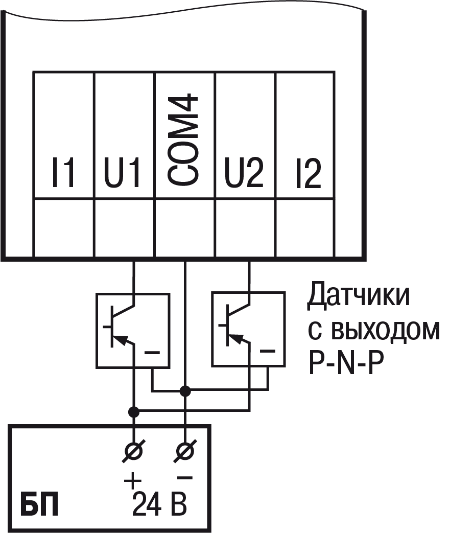

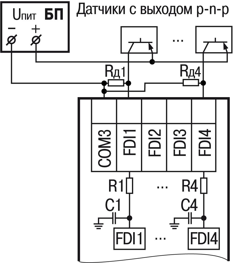

Датчик с выходом p-n-р транзистора
Датчик с выходом p-n-р транзистора следует подключать без дополнительного резистора.
Подключение к входам типа «Д» датчиков с выходом p-n-р

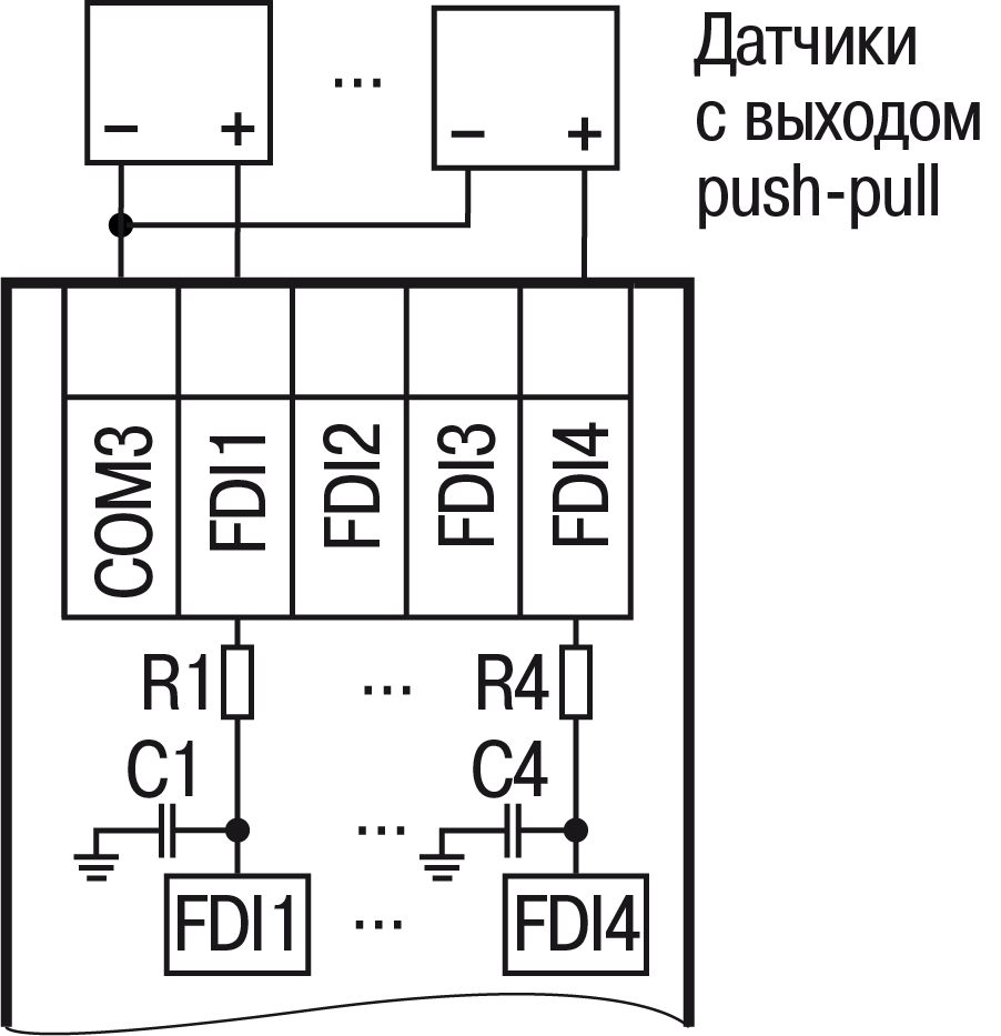

Подключение датчиков к быстрым дискретным входам типа «ДС»
Если входы типа«ДС» не воспринимают входные сигналы, то следует проверить полярность подключения.
Дискретный датчик с выходом push-pull следует подключать напрямую к входу типа «ДС».
Подключение к входам типа «ДС» датчиков с выходом push-pull

Rin = 56 Ом.
Если время пассивного уровня tlow = 10 мкс, то Rд будет не более 3152 Ом.
Пример
Рассчитаем Rд для входного напряжения 12 В.
Максимальное напряжение принимаем 15 В, Up.max в данном случае 15 В.
При длительности пассивного уровня сигнала 10 мкс.
Согласно формуле Rд не более 5175 Ом.
Датчик с выходом p-n-р транзистора (входы типа ДС приборов, которые выпускаются после января 2023 года)
Используем формулу, где:
Uin.l.min = 5 В;
Up.max = 30 В;
Rin = 0 - т. к. нет последовательного резистора в приборе.
Входная емкость состоит из емкости защитного диода:
           Cin = 400 пФ.
Если время пассивного уровня tlow = 10 мкс, то Rд не более 6976 Ом.
Сводная таблица подобранных номиналов внешних резисторов*
Тип входаТип выхода датчикаНоминал дополнительного сопротивления, не более, Ом
Питание входа 12 ВПитание входа 24 В
Для приборов, выпускавшихся до января 2023 г.n-p-n транзистор1003450
p-n-p транзистор51753152
Для приборов, выпускающихся после января 2023 г.n-p-n транзисторНе поддерживается860
p-n-p транзистор6976
* При длительности пассивного/активного уровня сигнала 10 мкс.
Подключение энкодеров
Схема подключения АВ энкодеров

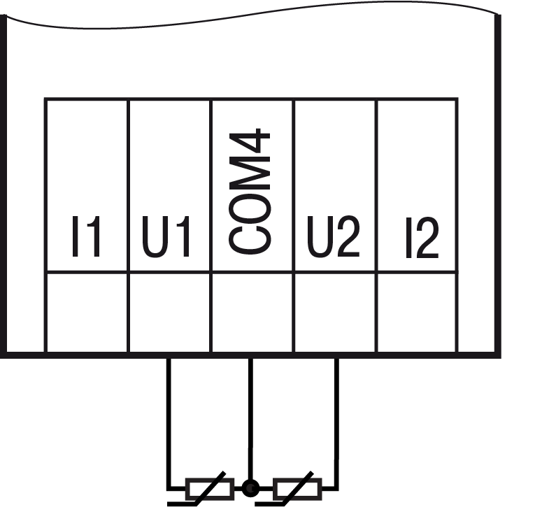

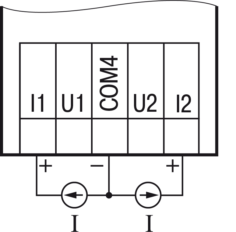

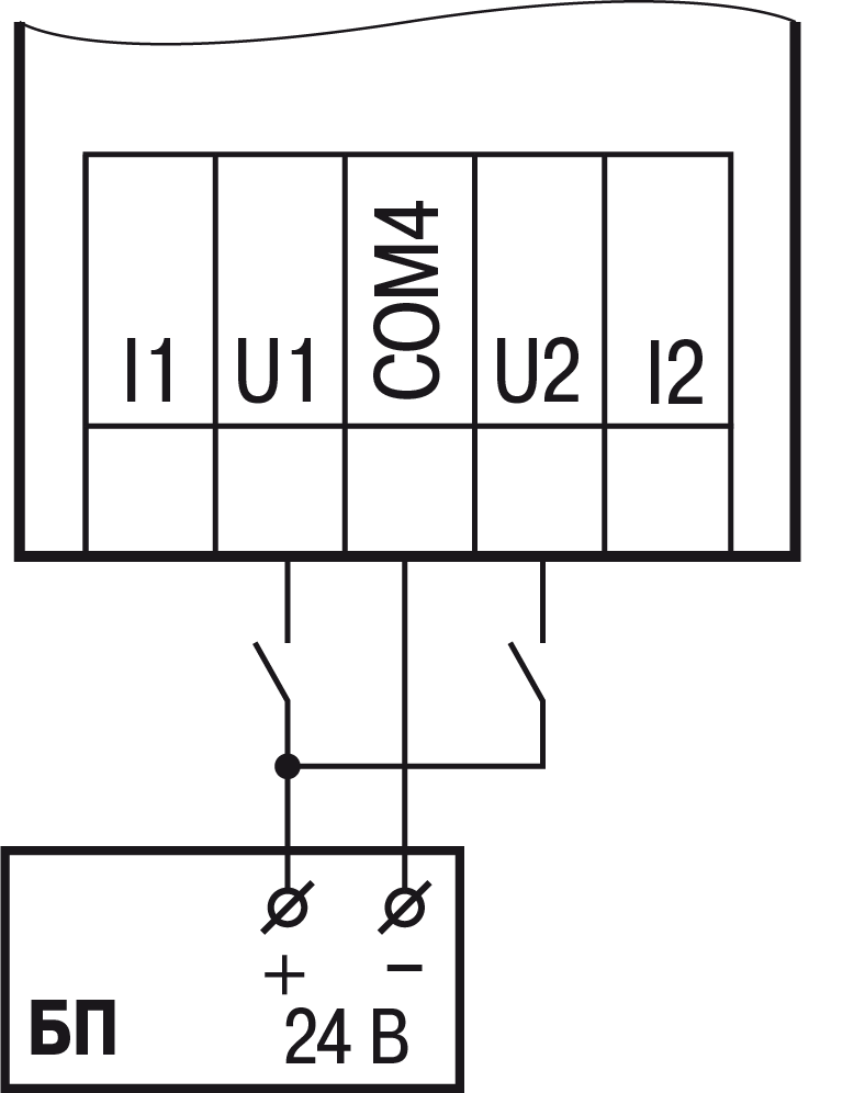

Подключение дискретных датчиков к аналоговым входам
Контакты COM4 объединены электрически внутри прибора.

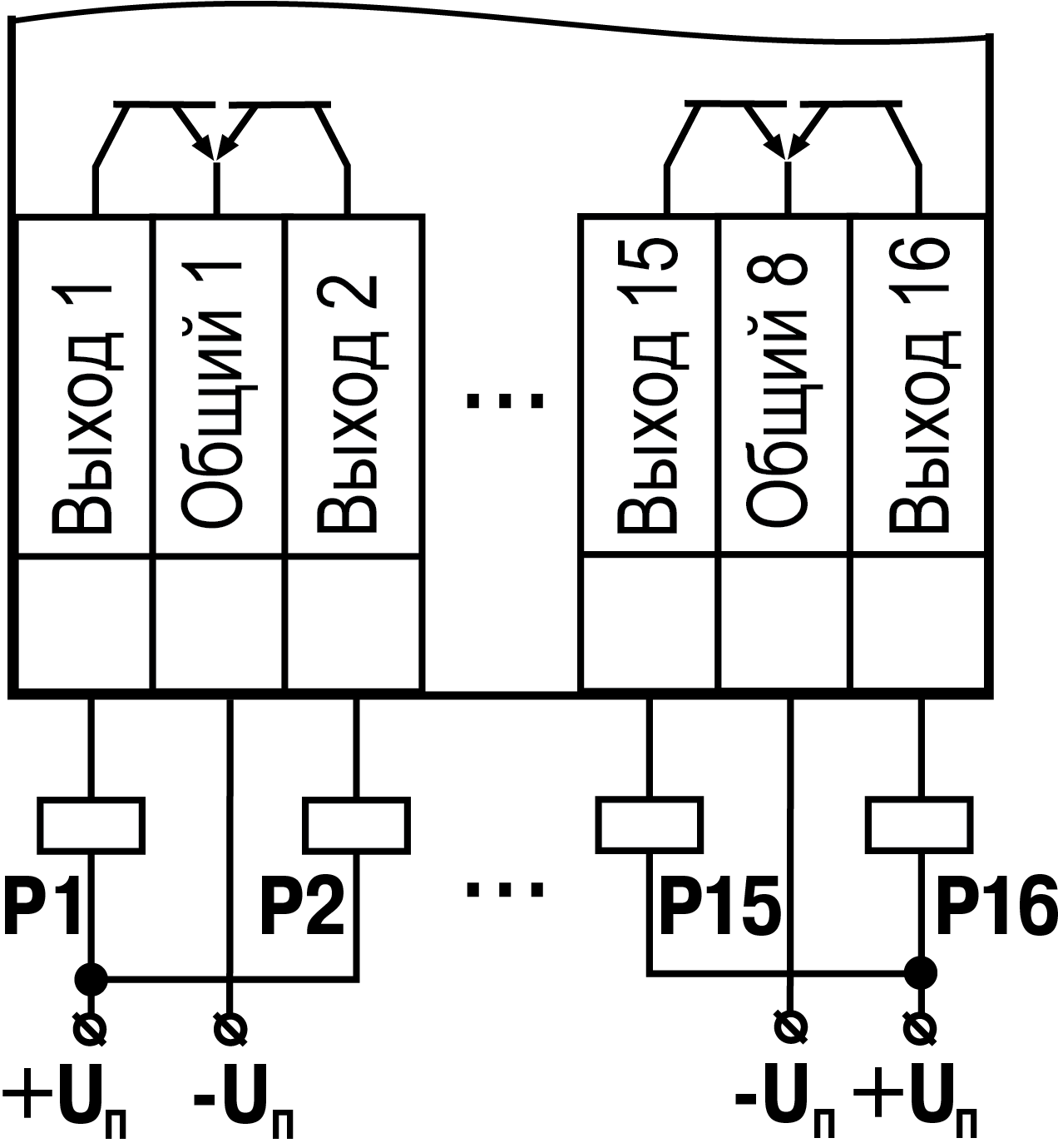

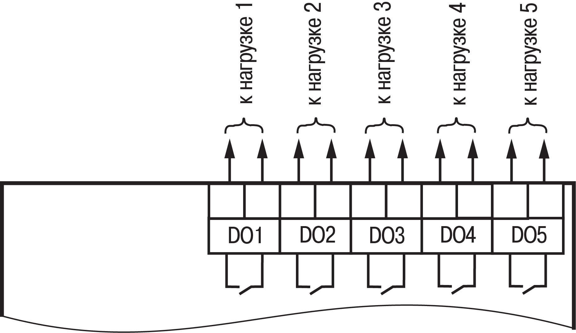

Подключение нагрузки к ВЭ
Подключение нагрузки к ВЭ типа «КТ»
Подключение нагрузки к выходу типа «КТ»

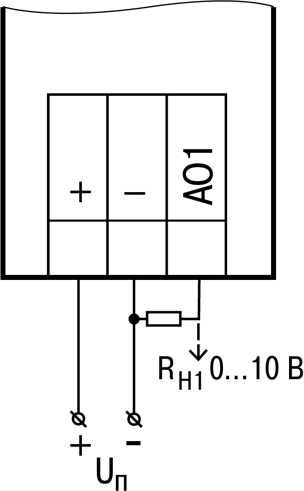

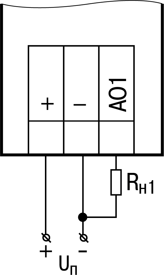

Аналоговые выходы гальванически развязаны друг от друга. Если необходимо, то каждый аналоговый выход можно запитать отдельно.
Сопротивление нагрузки для режима работы выхода 4...20 мА должно быть не более 600 Ом.
Сопротивление нагрузки для режима работы выхода 0...10 В должно быть не менее 600 Ом.
Если требуется получить гарантированную погрешность управляющего сигнала в 0,5 % в режиме 0...10 В, а входное сопротивление управляемого устройства гарантированно больше рабочего, то на выход прибора следует дополнительно подключить резистор 20 кОм.
Подключение модуля расширения
Подключение модулей к прибору и подключение устройств к модулям следует выполнять только при отключенном питании всех устройств.
Модуль расширения (далее по тексту – «модуль») подключается к прибору с помощью шлейфа длиной 4,5 см из комплекта поставки модуля. После подключения шлейф следует поместить в специальное углубление под крышкой модуля (рисунок, стрелка 1), тем самым позволяя придвинуть модуль вплотную к прибору (рисунок, стрелка 2).
Укладка шлейфа в углубление
Модули подключаются только последовательно. Ближайший модуль к прибору всегда будет располагаться в слоте 1 (см. рисунок ниже). Подключение модуля в слот 2 без модуля в слоте 1 невозможно.
Каждый модуль имеет независимое питание с усиленной гальванической изоляцией, что позволяет подключать к прибору модули любой модификации с любым питающим напряжением.
Во время первого подключения к прибору на модуле будет мигать светодиод «Авария», так как модуль не получает команд от прибора. После внесения модуля в пользовательскую программу и записи в прибор светодиод «Авария» на модуле перестанет мигать. В противном случае следует обновить встроенное ПО модуля.

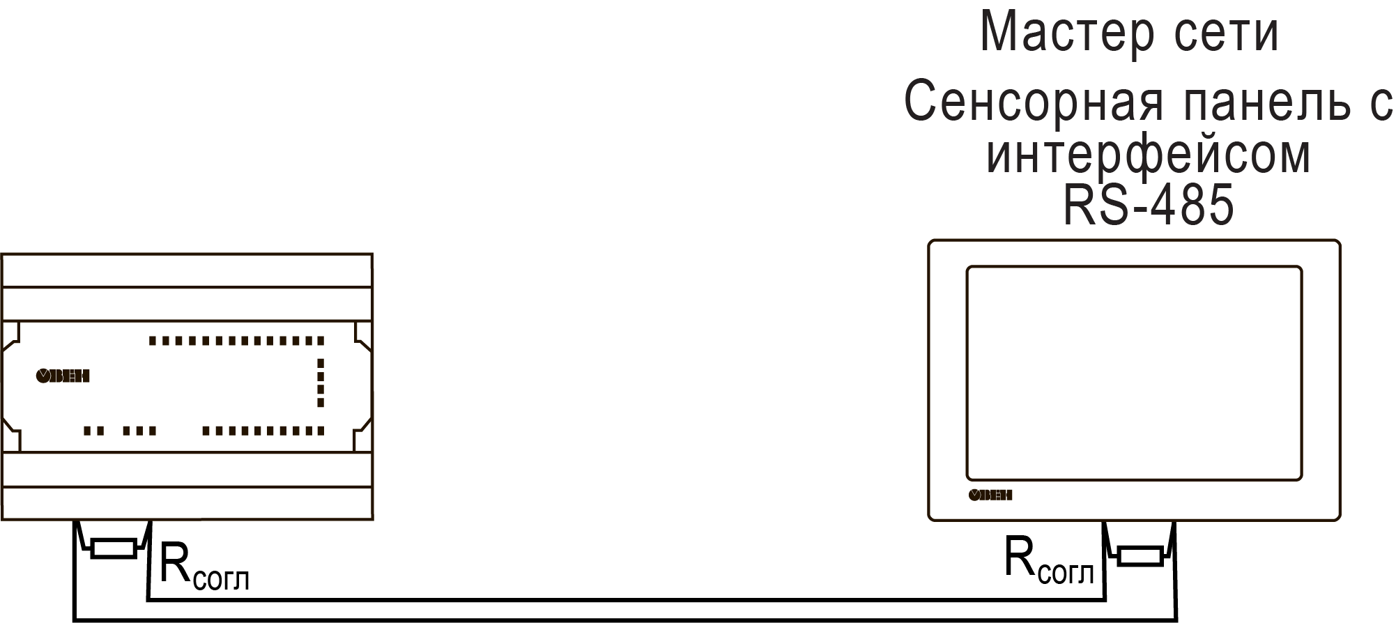

Подключение к сети RS-485
Для уменьшения ошибок передачи данных следует обеспечить максимально-возможную близость значений сопротивления согласующего резистора Rсогл и волнового сопротивления кабеля. Стандартные кабели для организации сети RS-485 имеют волновое сопротивление 120 Ом.
Типовая схема подключения в режиме Slave
Типовая схема подключения в режиме Master
Подключение подтягивающих резисторов RS-485
В прибор встроены подтягивающие резисторы линий А и В интерфейса RS-485. С помощью установки перемычек можно подключить или отключить подтягивающие резисторы.
Для подключение подтягивающих резисторов следует:

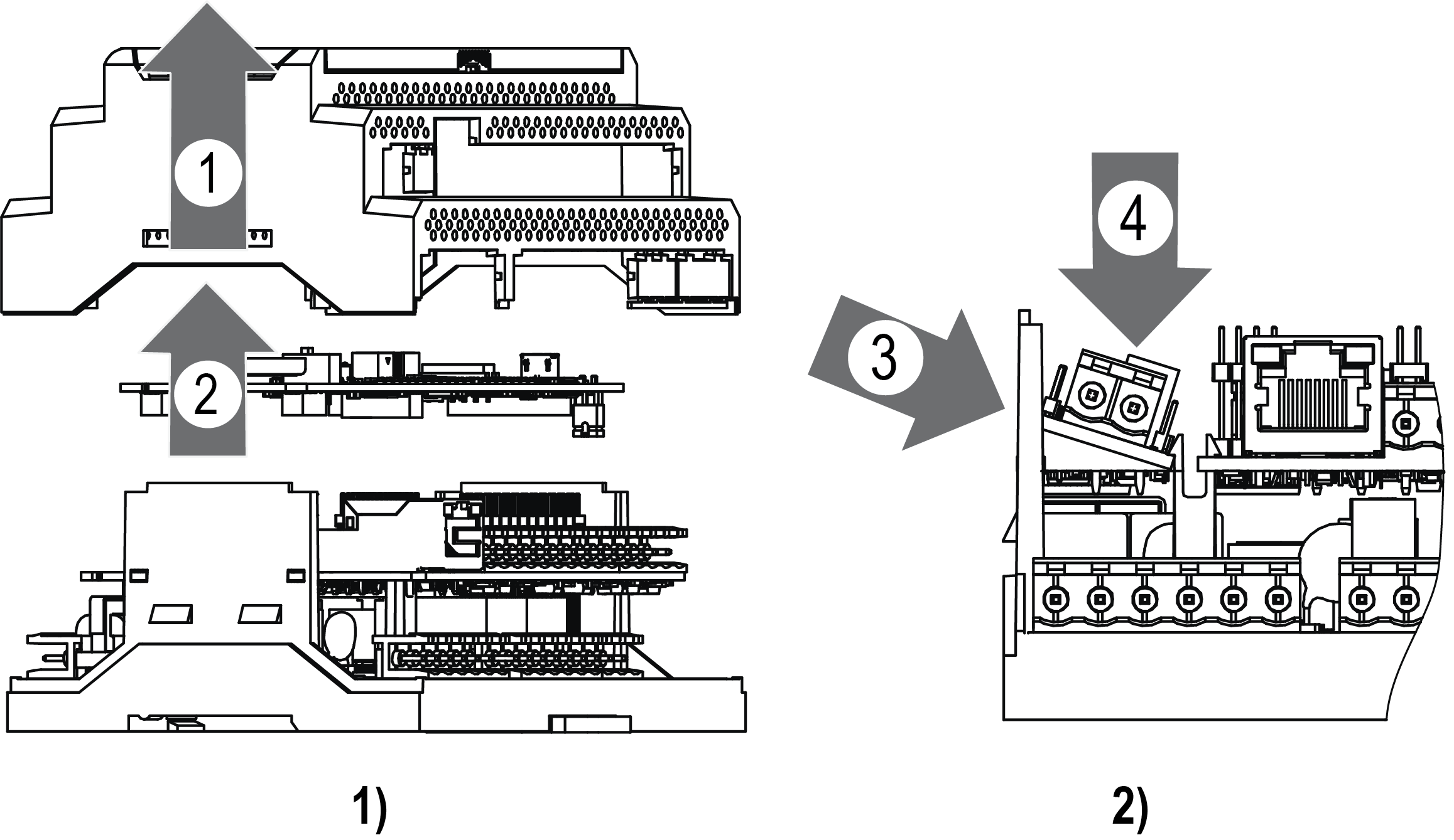

  1. Снять крышку прибора (см. раздел).
  2. Установить перемычки для встроенного интерфейса и/или для платы ПР-ИП485 (см. рисунок);
  3. Надеть крышку.
Положение перемычек для встроенного интерфейса RS-485 и платы ПР-ИП485: 1) подтягивающие резисторы подключены, 2) подтягивающие резисторы отключены
Положение перемычек на плате ПР-ИП485: 1) подтягивающие резисторы подключены, 2) подтягивающие резисторы отключены

Подключение к OwenCloud
Подключать к OwenCloud следует только запрограммированный прибор.
Для подключения к OwenCloud следует использовать интерфейс Ethernet. Обмен с OwenCloud возможен одновременно с опросом прибора по Modbus TCP.
Настройка подключения к OwenCloud описана в разделе.

Подключение к ПК
Для подключения к ПК прибор следует использовать кабель microUSB — USB или кабель Ethernet.
Схема подключения прибора к ПК по USB
Схема подключения прибора к ПК по Ethernet
Схема подключения прибора к ПК по RS-485

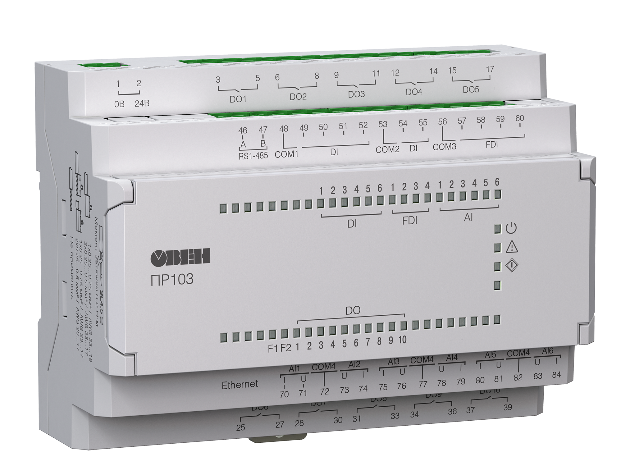

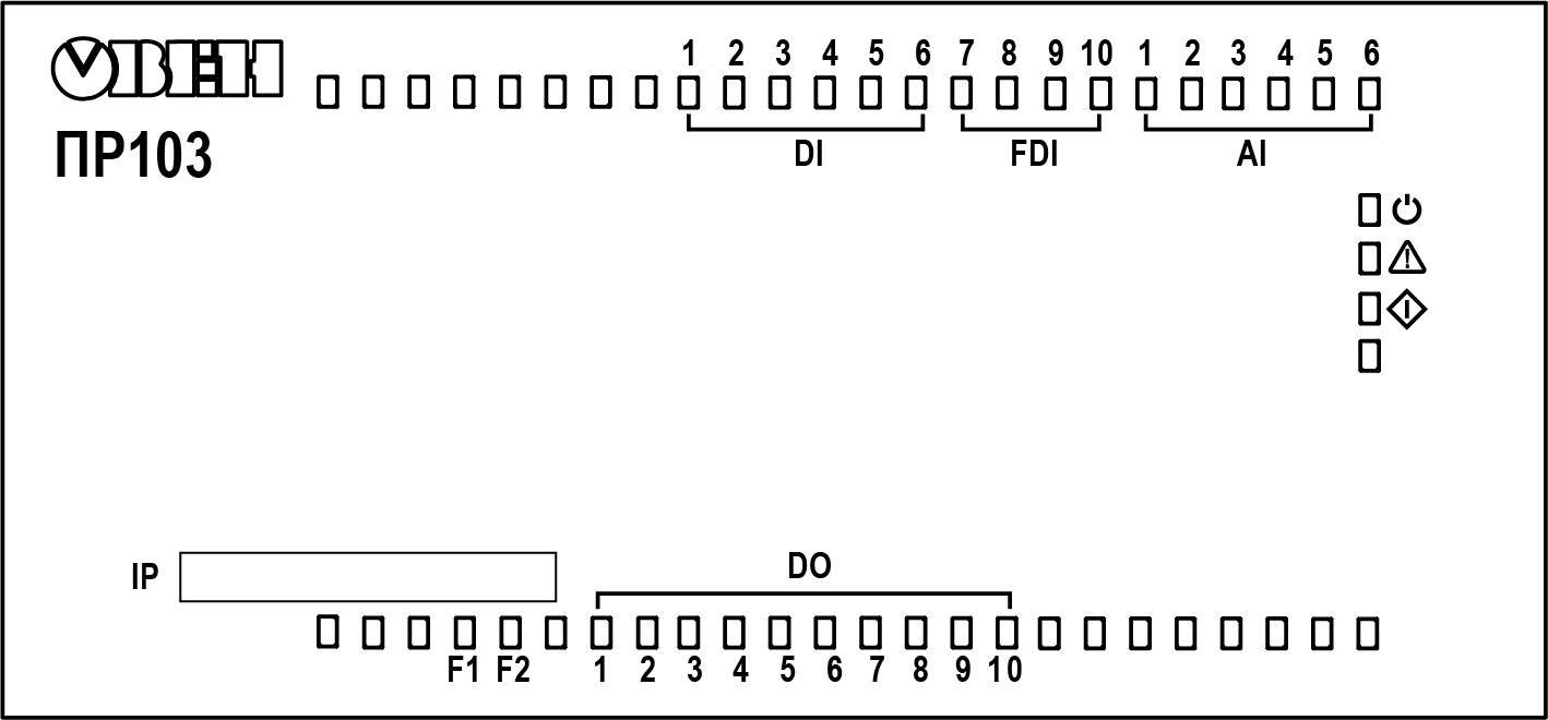

На лицевой панели прибора расположены светодиоды (см. рисунок ниже).
Пример лицевой панели прибора
Назначение светодиодов
СветодиодЦветСтатусНазначение
Зеленый
СветитсяНа клеммы 1 и 2 подано питание
GraphicКрасныйСветитсяОдновременно мигает красным светодиод Graphic — критическая ошибка (см. таблицу)
МигаетПроцесс обновления встроенного ПО
Мигает определенное количество раз (см. рисунок)
Не критическая ошибка (см. таблицу)
F1ЗеленыйОпределяется при программировании
F2Зеленый в приборах, выпущенных до 04.24, после 04.24 — красный
DI1...DI6
ЗеленыйСветитсяНа соответствующий вход подано напряжение, соответствующее уровню логической единицы
FDI1...FDI4
ЗеленыйСветится
Для дискретного режима: на соответствующий вход подано напряжение, соответствующее уровню логической единицы.
Для режимов «энкодер» и «подсчет импульсов»: если за время цикла на вход поступали импульсы
AI1...AI6*
ЗеленыйСветитсяСоответствующий аналоговый вход настроен как дискретный и на вход подано напряжение, соответствующее уровню логической единицы
DO1...DO10**
ЗеленыйСветитсяСоответствующий дискретный выход находится в активном состоянии (реле замкнуто, транзистор открыт)
Красный
Зеленый
Не светится
Мигает
Переключатель в положении Стоп. Прибор работает в режиме модуля ввода–вывода (см. раздел)
Красный
Зеленый
Не светится
Не светится
Программа пользователя не загружена. Прибор не настроен
Красный
Зеленый
Светится
Не светится
Нет питания на клеммах 1 и 2. Питание от USB
Красный
Зеленый
Не светится
Светится
Переключатель в положении Работа. Программа пользователя выполняется
Красный
Зеленый
Мигает
Не светится
Обновление встроенного ПО
Красный
Одновременно светит светодиод Graphic — критическая ошибка (см. таблицу)
Зеленый
Не светится
Красный
Зеленый
Светится
Светится
Прибор в режиме ожидания загрузки встроенного ПО
Красный
Зеленый
Мигает
Мигает
Загрузка встроенного ПО
* Присутствуют у модификаций с питанием 24 В.
** Нумерация отличается у различных модификаций.

Панель под крышкой
Под крышкой расположены:
  1. Слот с батареей RTC.
  2. Переключатель Работа/Стоп.
  3. Отверстие для доступа к сервисной кнопке.
  4. Сервисный разъем.
  5. Порт microUSB для программирования прибора.
  6. Разъем для подключения модулей расширения.

Настройка IP-адреса (см. раздел)
12 сВосстановление заводских значений параметров прибора (см. раздел)

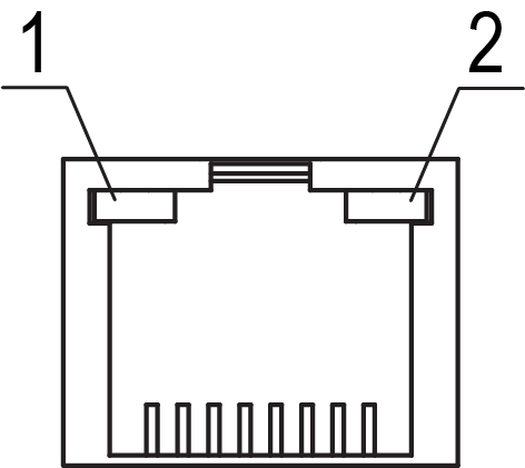

Порт Ethernet снабжен двумя светодиодами. Описание светодиодов и режимов их индикации приведено на рисунке и в таблице ниже.
Расположение светодиодов порта Ethernet: 1) зеленый, 2) оранжевый
Назначение светодиодов порта Ethernet
СветодиодСтатусНазначение
ОранжевыйНе светитсяСкорость обмена 10 Мбит/с
Светится*Скорость обмена 100 Мбит/с
* Если провод не подключен, то указывает, что на интерфейс Ethernet подано питание
ЗеленыйНе светитсяНет связи
СветитсяСвязь установлена
МигаетИдет обмен данными

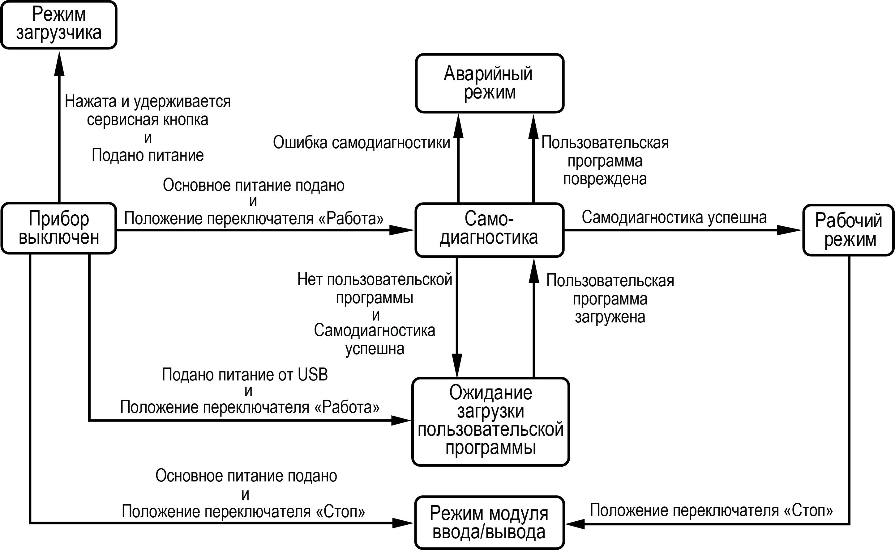

Режимы работы
По включению напряжения питания (основного или от USB), прибор анализирует положение переключателя Работа/Стоп. Далее прибор проводит самодиагностику.
Для программирования прибора достаточно питания от USB. При питании от USB, не работают входы, выходы и интерфейсы RS-485 и Ethernet.
Пользовательская программа, если она записана в память прибора, начинает выполняться сразу после подачи основного питания на клеммы 1 и 2.
Рабочий режим
  • начало цикла;
  • чтение состояния входов;
  • запись состояния выходов;
  • переход в начало цикла.
Аварийный режим
В случае возникновения аварии (см. таблицы и) прибор переходит в аварийный режим.

Если неисправность позволяет подключиться к прибору и по Modbus прочитать регистр статуса, то можно узнать вид неисправности. Назначение его бит приведено в таблице ниже.
Назначение бит регистра статуса 61620 (0xF0B4)
Номер бита
Бит 0
Неисправность дискретных входов
Бит 1
Неисправность дискретных выходов
Бит 2
Неисправность аналоговых входов (для модификаций с аналоговыми входами)
Бит 3
Неисправность аналоговых выходов (для модификаций с аналоговыми выходами)
Бит 4
Неисправность интерфейса Ethernet
Бит 5
Не используется
Бит 6
Неисправность интерфейса USB
Бит 7
Не используется
Бит 8
Неисправность RS-485 #1
Бит 9
Неисправность RS-485 #2
Бит 10
Не используется
Бит 11
Неисправность часов реального времени
Бит 12
Отсутствует напряжение на клеммах 1 и 2
Бит 13
Ошибка встроенного ПО. Или цикл логики превышает 100 мс
Бит 14
Не используется
Бит 15
Ошибка операционной системы
Бит 16
Неисправность файловой системы
Бит 17
Встроенный накопитель отформатирован
Бит 18
Нет оперативных параметров
Бит 19
Неисправность встроенного ПО. Или несоответствие версий программы пользователя и встроенного ПО
Бит 20
Программа пользователя отсутствует, настройки сброшены на заводские
Бит 21
Нет архива. Или ошибка записи архива. Или отключена запись параметров в архив из OwenLogic
Бит 22
Бит 23
Бит 24
Программа пользователя остановлена
Бит 25
Не используется
Бит 26
Не используется
Бит 27
Не используется
Бит 28
Не используется
Бит 29
Не используется
Бит 30
Не используется
Бит 31
Неисправность программы пользователя в retain-памяти

Если переключатель Работа/Стоп перевести в положение Стоп, то пользовательская программа будет остановлена. И прибор начнет работать в режиме модуля ввода-вывода.
В режиме модуля ввода-вывода доступен опрос входов и запись выходов, но сетевые переменные недоступны.

Работа с модулями расширения
Чтобы увеличить количество входов/выходов прибора, следует воспользоваться модулями расширения линейки ПРМ (см. раздел). Работа модулей расширения определяется пользовательской программой, написанной в OwenLogic.
Время опроса входов и записи состояния выходов модулей расширения определяется сложностью пользовательской программы и не отличается от времени работы с встроенными в прибор входами/выходами.

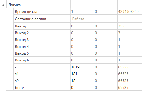

Состояние логики
Если в прибор записана пользовательская программа, то после добавления в OWEN Configurator переменные и их значения отобразятся в дереве параметров.
Значения параметров пользовательской программы, считанные из прибора
Если в прибор была записана новая пользовательская программа, то прибор следует заново добавить в OWEN Configurator. В противном случае OWEN Configurator выдаст ошибку подключения к прибору.
В OwenLogic можно привязать к состоянию логики параметры программы пользователя.
Привязка переменных пользователя к состоянию логики
Часы реального времени и retain-память

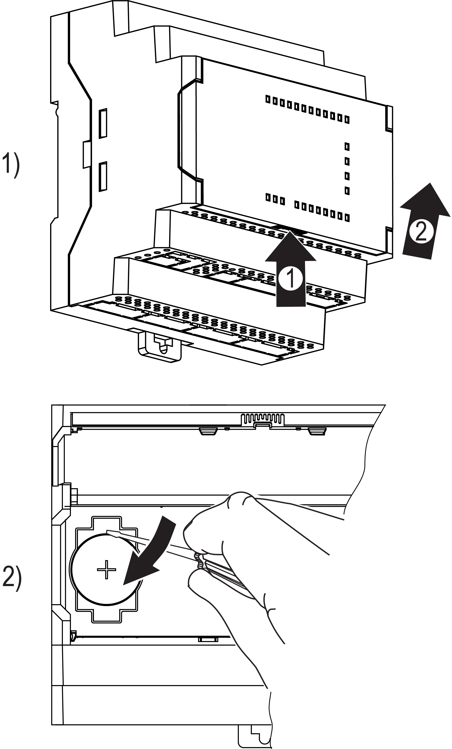

Прибор оснащен встроенными часами реального времени. Все настройки прибора хранятся в retain-памяти. При наличии питания прибора часы реального времени и retain-память питаются от подаваемого на контакты 1 и 2 напряжения.
Если основное питание отсутствует, то часы реального времени и retain-память прибора питаются от сменного элемента типоразмера CR2032 (далее — «батарея»). Показания часов реального времени используется для записи в архив.
Энергии полностью заряженной батареи хватает на непрерывное питание часов реального времени и retain-памяти в течение 5 лет. В случае эксплуатации прибора при температуре на границах рабочего диапазона время непрерывного питания от батареи сокращается.
Ошибки, связанные с часами реального времени и retain-памятью, приведены в разделе.
При разряженной батарее часы реального времени и настройки, что были изменены в процессе работы по Modbus или программы пользователя, будут сброшены в случае пропадания основного питания. Если настройки сбросились, то следует заменить батарею (см. раздел).
Уровень заряда батареи можно проверить с помощью OWEN Configurator или OwenLogic.

    • если прибор подключен по Ethernet, проверить сетевые настройки с помощью ПО OWEN Configurator.
  3. В OwenLogic указать уточненные в п. 2 значения в меню Прибор/Настройка порта.

Для снятия крышки следует:
  2. Снять верхнюю крышку. Для этого отверткой вывести из зацепления защелки основания из отверстий в торцевых поверхностях крышки (см. рисунок, 1). Приподнять крышку над основанием.
  3. Отверткой отогнуть крышку от разъемов на среднем уровне с двух сторон (см. рисунок, 2). Усилие следует прикладывать у нижних разъемов.
    Снятие верхней крышки
  4. Снять крышку.
