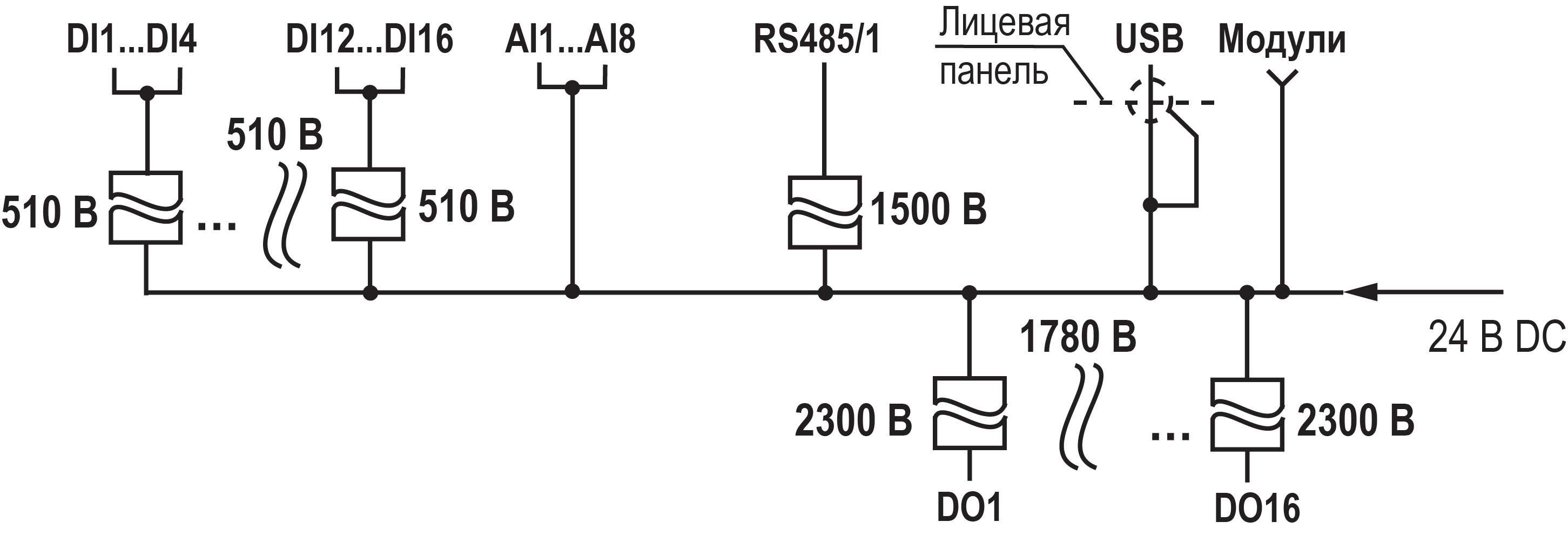

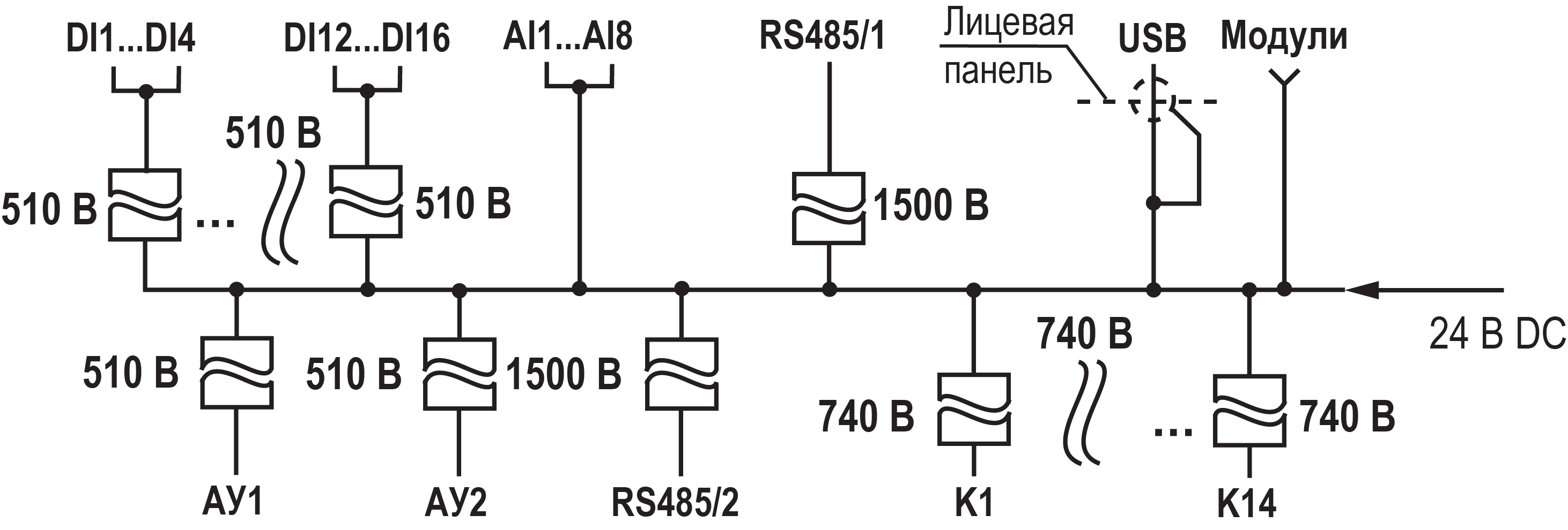

Гальваническая изоляция входов типа «Д»*ЕстьНет
Прочность гальванической изоляции510 В-

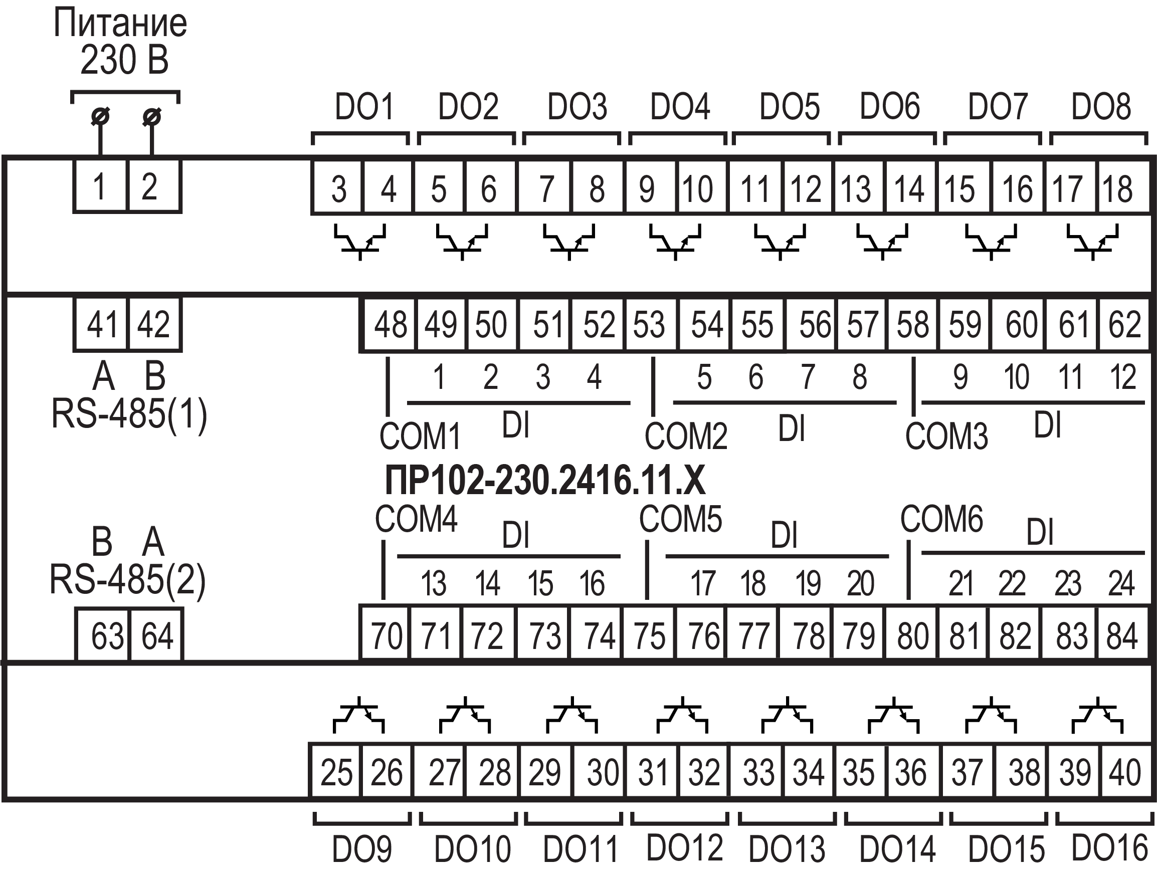

Расшифровка буквенных индексов входов и выходов приведена в таблице.

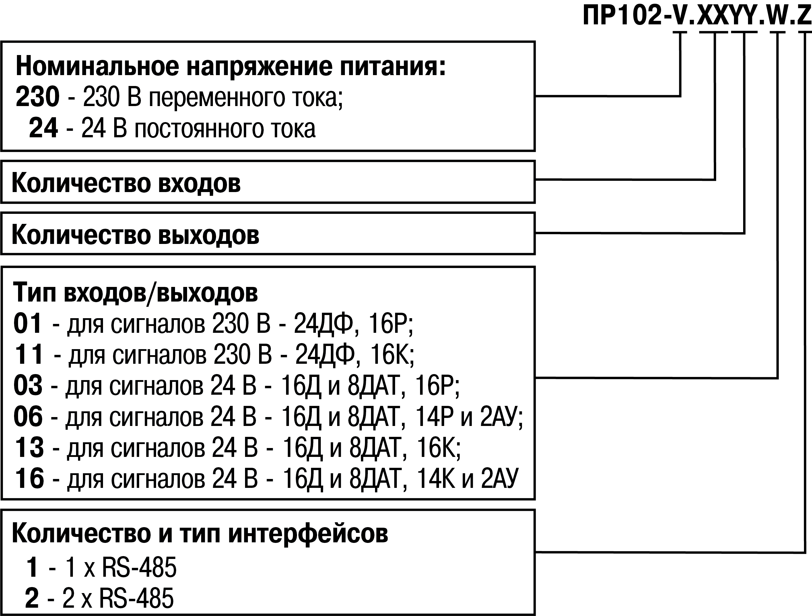

Пример наименования при заказе: ПР102-24.2416.06.1.
Приведенное условное обозначение указывает, что изготовлению и поставке подлежит устройство управляющее многофункциональное ПР102, работающее при номинальном напряжении питания 24 В постоянного тока, оснащенное:

ПР102-230.2416.01.1
~230 В24 ДФ*16 Р1
ПР102-230.2416.01.2
~230 В24 ДФ16 Р2
ПР102-230.2416.11.1 ~230 В24 ДФ16 K1
ПР102-230.2416.11.2 ~230 В24 ДФ16 K2

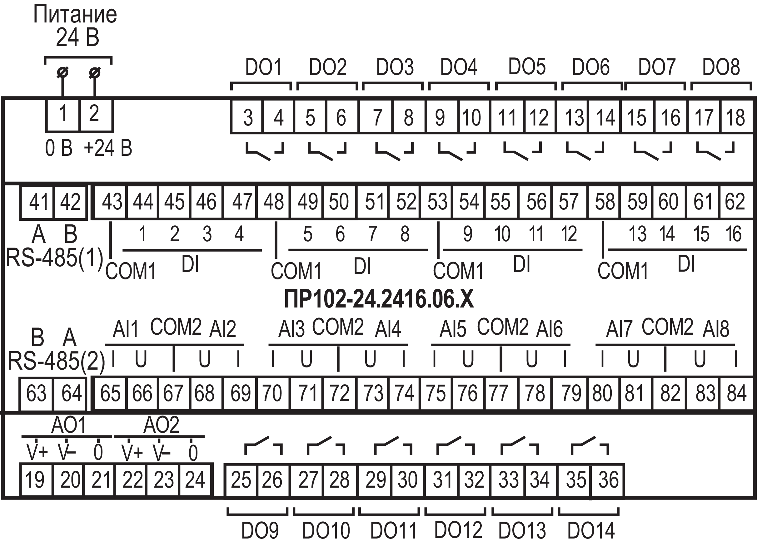

ПР102-24.2416.06.1
=24 В
16 Д
8 ДАТ
14 Р
2 АУ

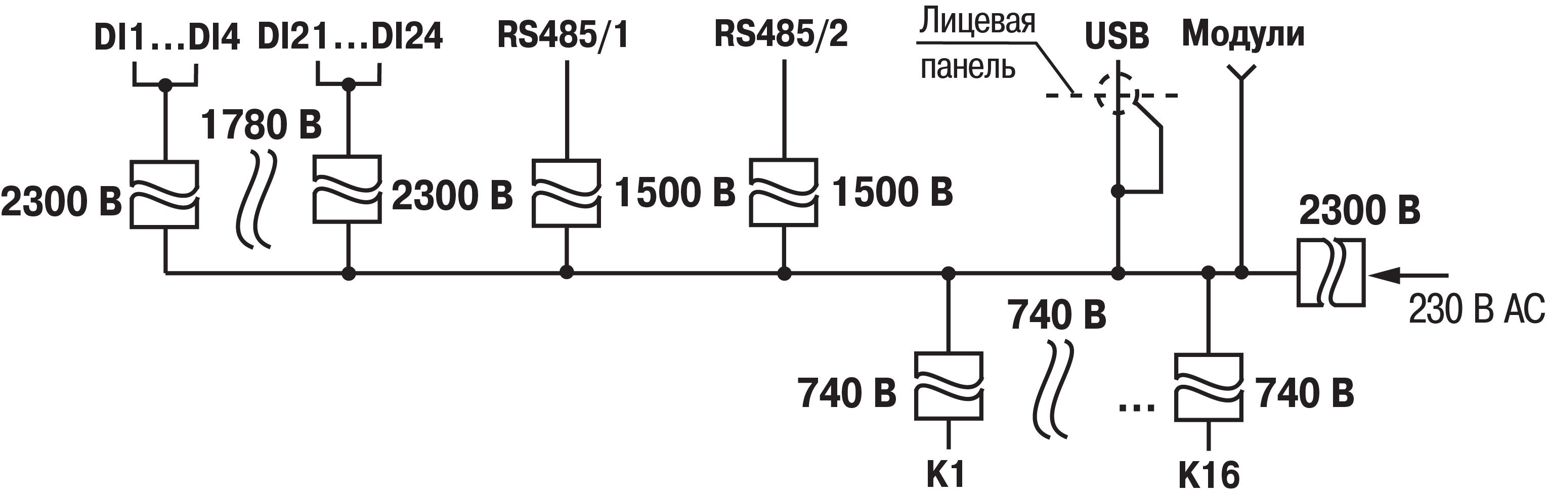

Характеристики питания 230 В
90…264 В (номинальное 230 В, при 50 Гц)
127...373 В (номинальное 230 В)

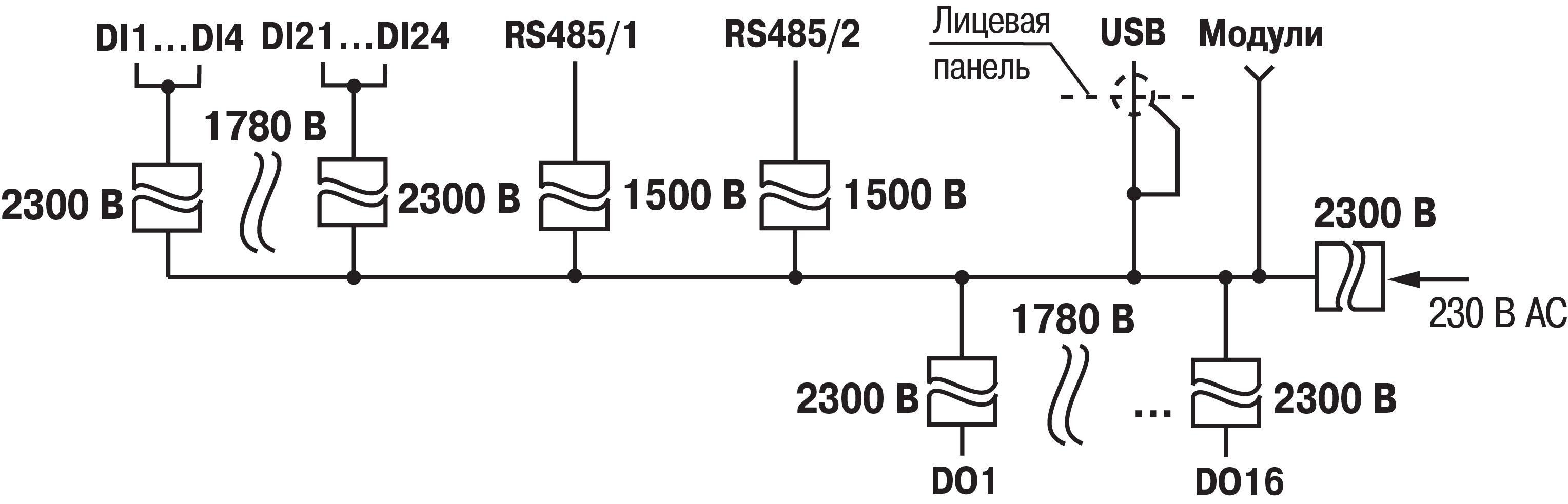

Гальваническая развязка
Есть
2300 В

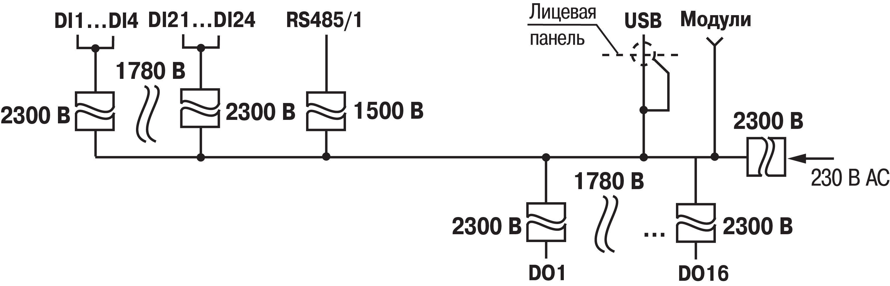

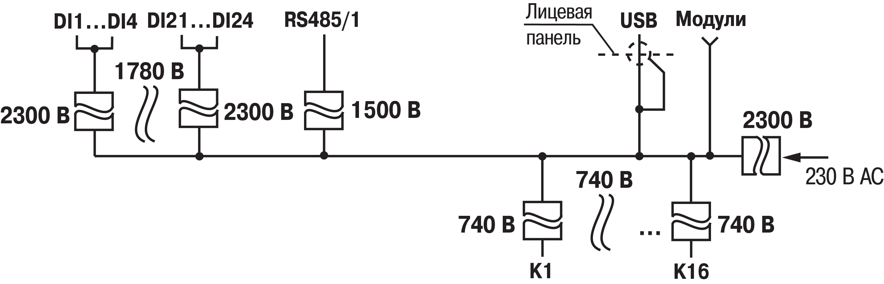

Электрическая прочность изоляции между RS-485 и другими цепями
1500 В

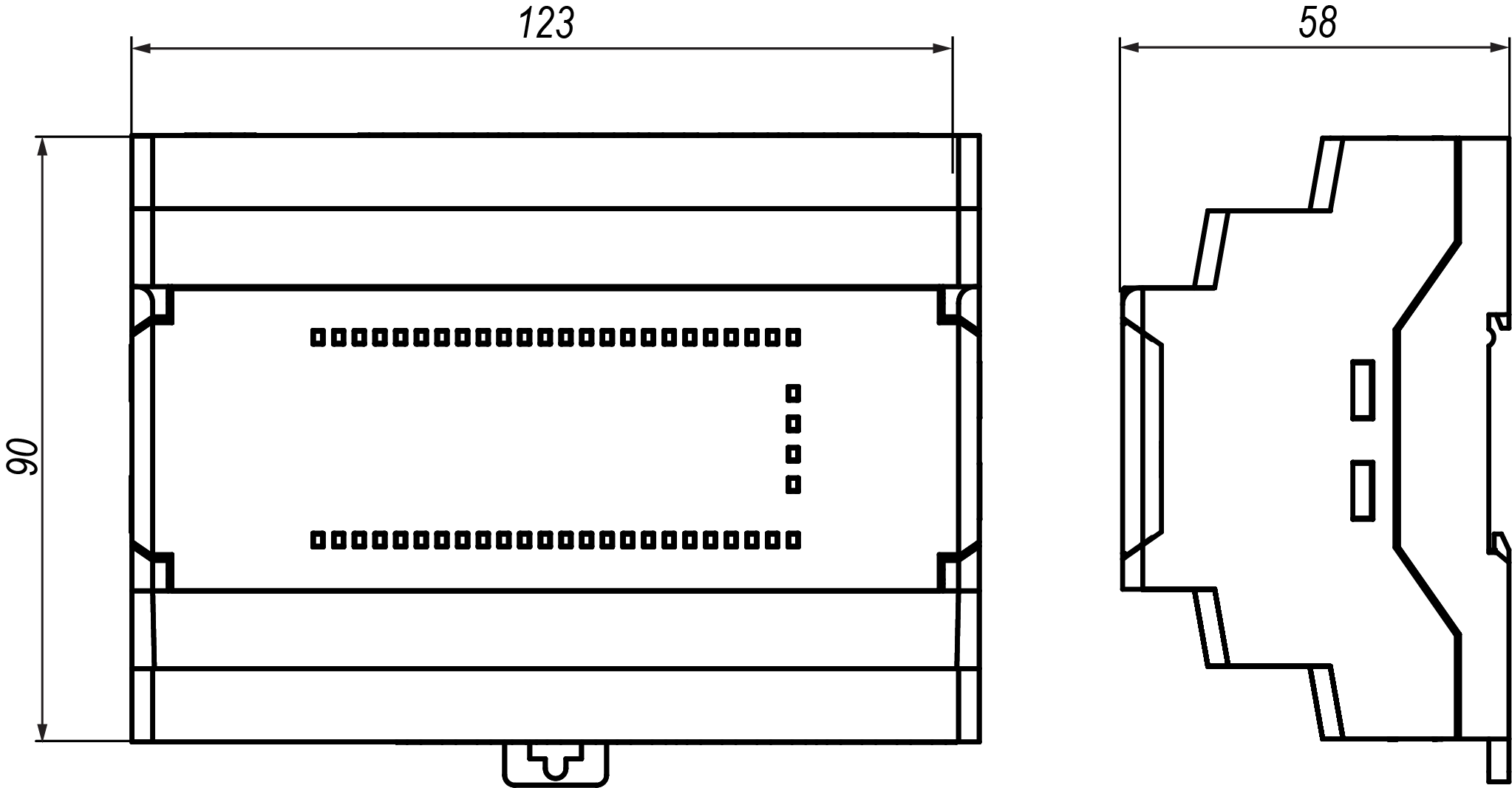

Тип корпуса
123 × 90 × 58 мм
IP20
0,6 кг

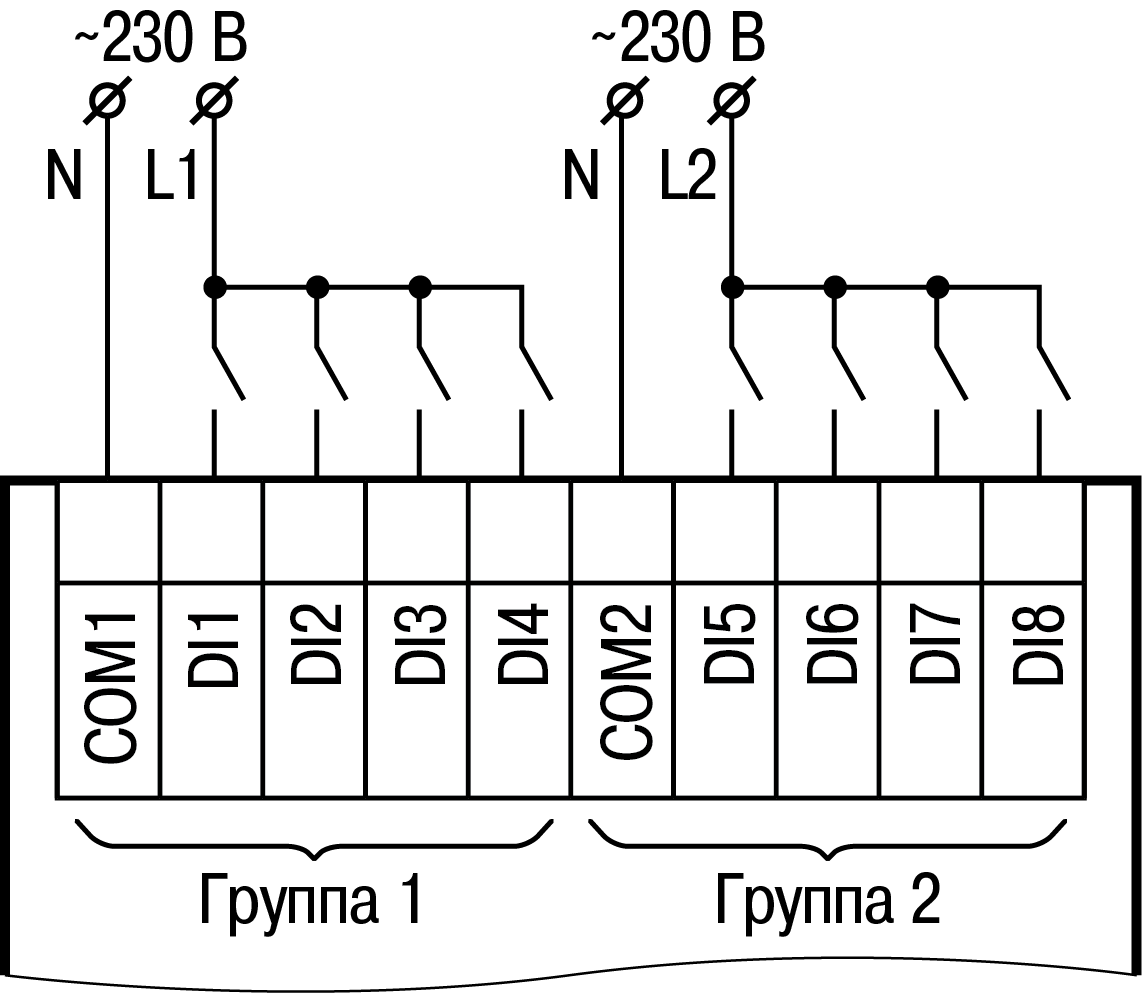

Характеристики дискретных входов типа «ДФ»
164…264 В
Ток «логической единицы»
0,75…15 мА
Напряжение «логического нуля»
0…40 В
Ток «логического нуля»
0…15 мА
25 мс
Максимальное время реакции на событие по дискретному входу
50 мс
Максимальная частота следования импульсов
10 Гц
Групповая, по 4 входа
Электрическая прочность изоляции между группами каналов
1780 В
Электрическая прочность изоляции относительно других цепей прибора
2300 В

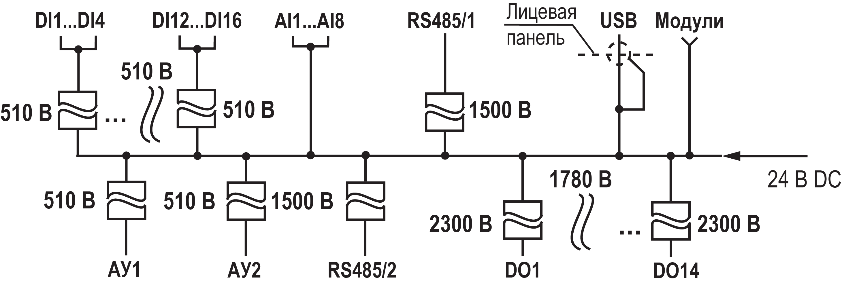

510 В

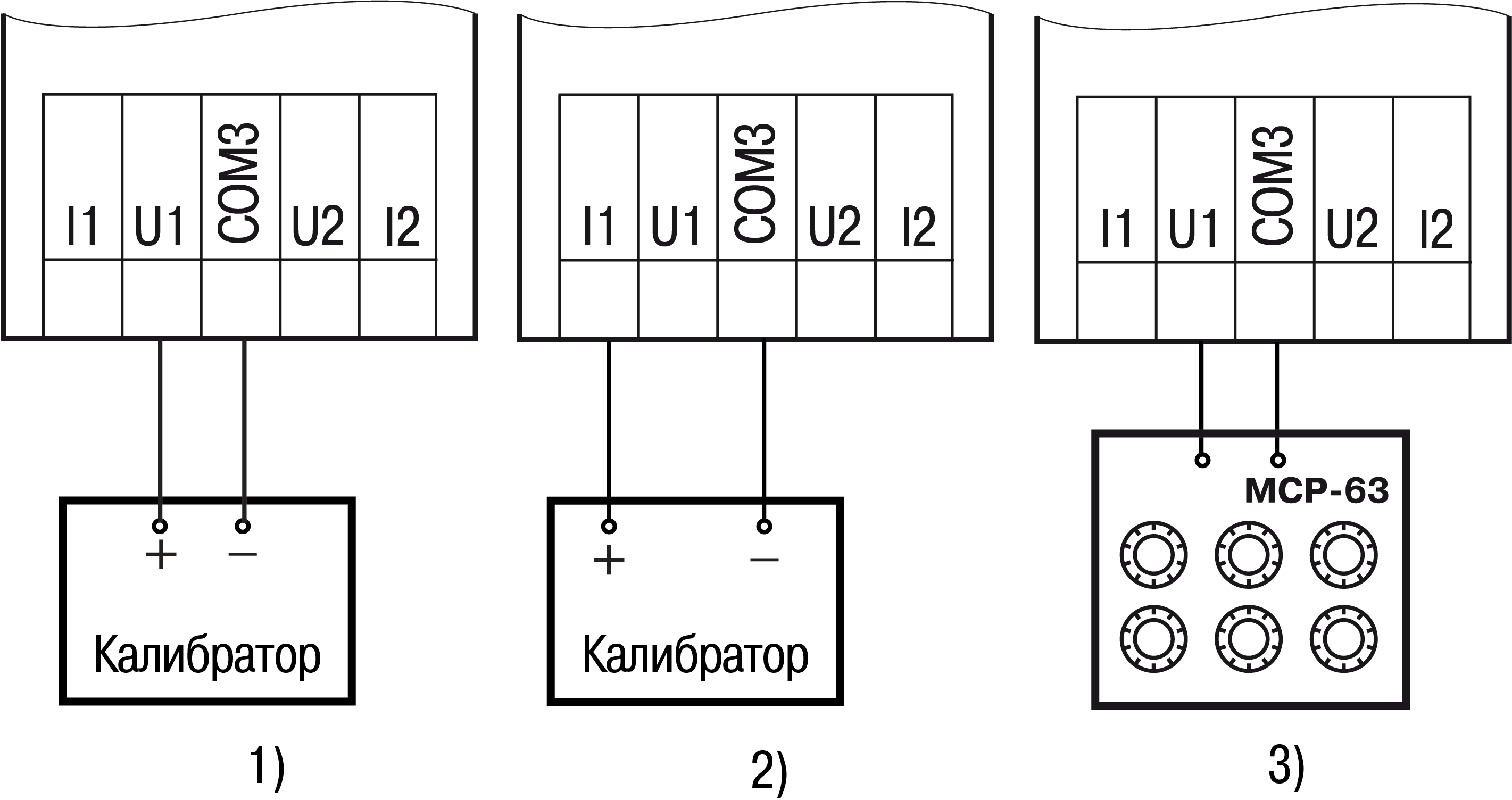

Характеристики универсальных дискретно-аналоговых входов типа «ДАТ»
Разрешающая способность АЦП12 бит
Период обновления результатов измерения восьми каналов, мс, не более
Отсутствует
0…10 В,
4…20 мА
± 0,5 %
0,5 от основной
10 кОм

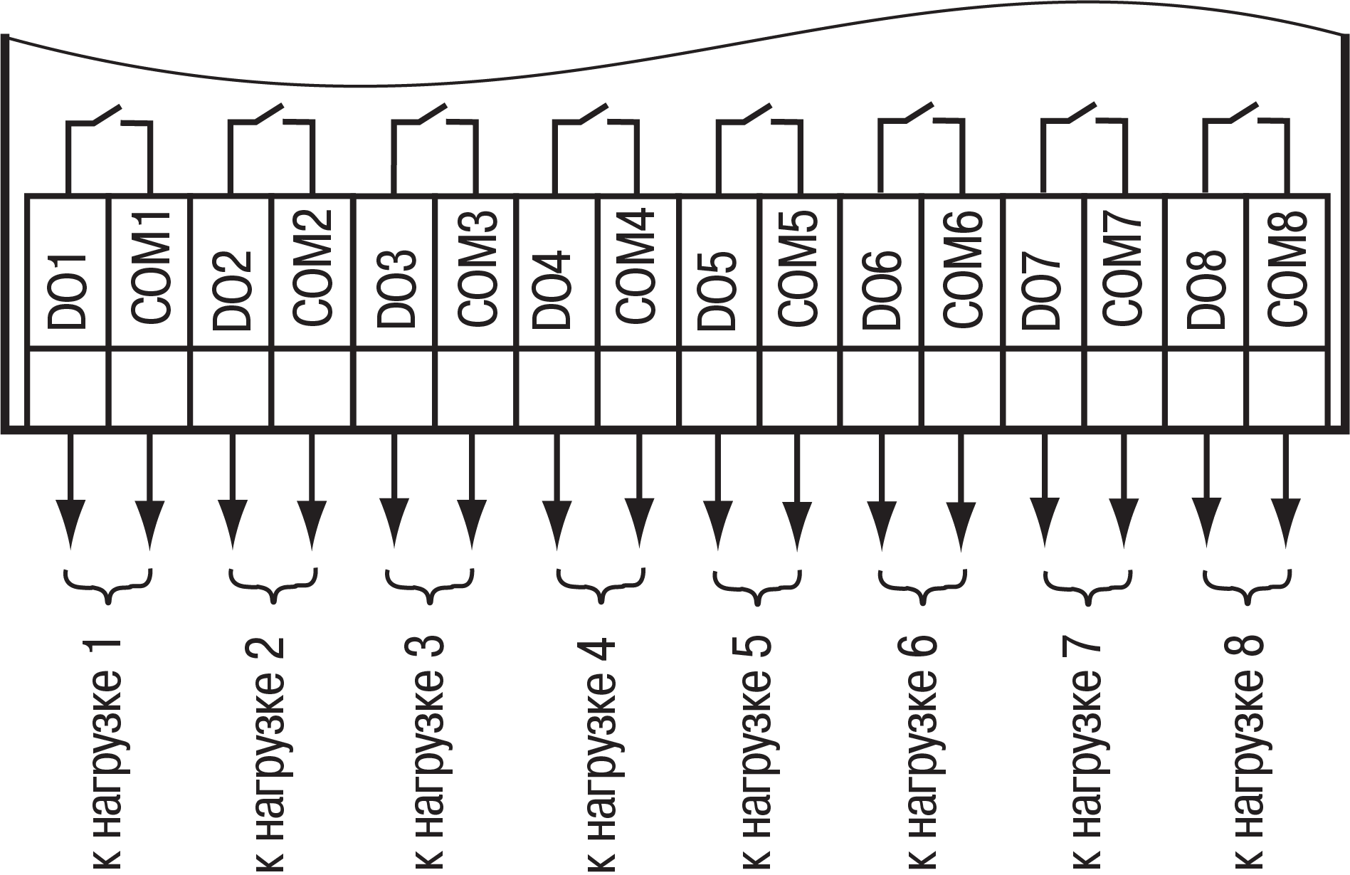

НаименованиеЗначение
Тип выходного устройства
  • 2300 В
30 В (резистивная нагрузка)
250 В (резистивная нагрузка)
  • резистивная нагрузка

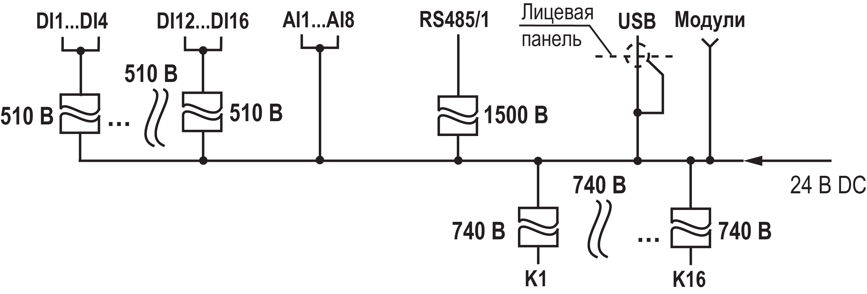

Характеристики дискретных выходов «К»
Оптопара транзисторная n-p-n-типа
Тип коммутируемого сигнала
Постоянный ток
  между выходом и другими цепями
  между группами выходов
740 В
740 В
Коммутируемое напряжение в нагрузке, постоянного тока, не более
Есть (индивидуальная)
510 В

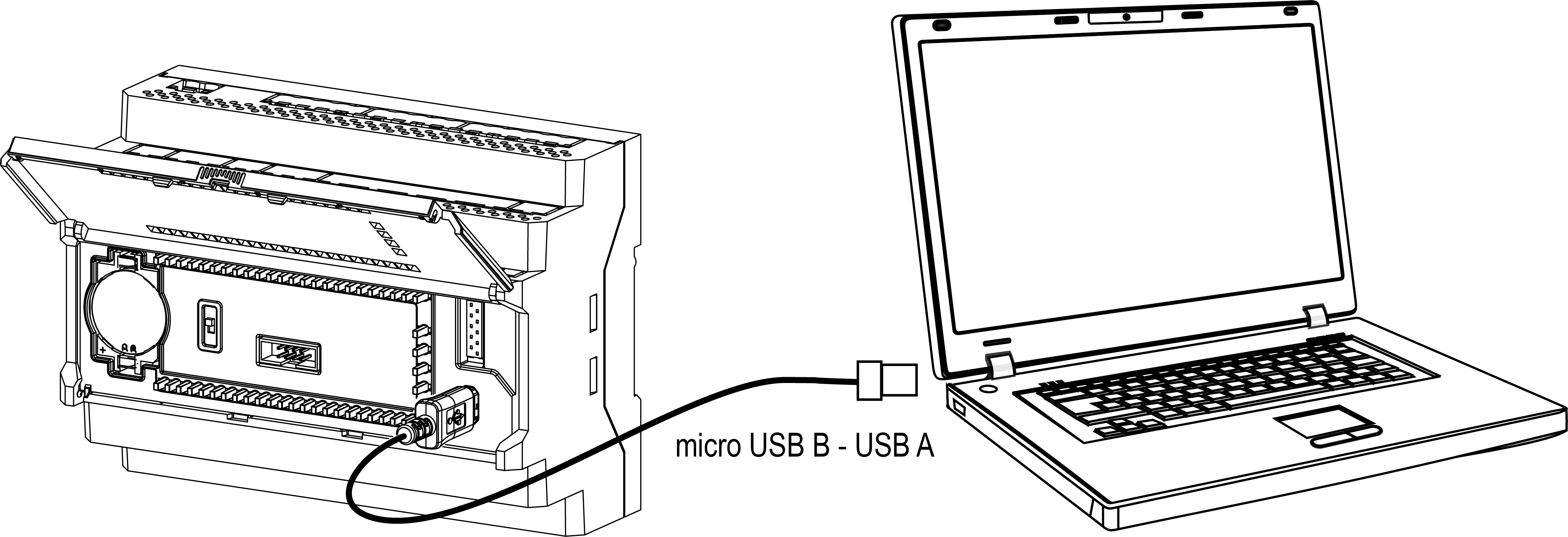

Настройка и программирование
Ввод в эксплуатацию
  2. Подсоединить источник питания к съемному клеммнику.
    Перед подачей питания на ПР102-230.Х следует проверить уровень напряжения питания. Если напряжение выше 264 В, то прибор может выйти из строя.
    Перед подачей питания на ПР102-24.Х следует проверить правильность подключения напряжения питания и его уровень:
    • если напряжение ниже 9 В, то прибор прекращает функционировать, но не выходит из строя, поэтому не гарантируется его работа;
    • если напряжение выше 30 В, то прибор может выйти из строя;
    • в случае неверного подключения к источнику постоянного напряжения (перепутана полярность) прибор не включится.
  4. Подать питание на прибор.
  5. Убедиться в отсутствии системных ошибок (см. раздел).
  6. Запустить OwenLogic и настроить часы.
  7. Снять питание и отключить USB кабель.
  8. Подключить провод USB и подать питание. Проверить время/дату. В случае сброса часов заменить батарейку (см. раздел). Если часы работают корректно, то обесточить прибор.

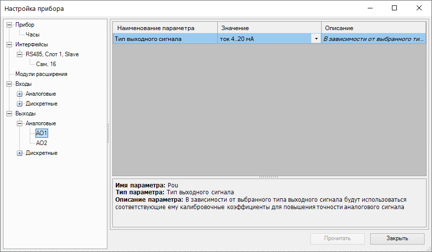

  9. Настроить входы и выходы. Если требуется, настроить сетевые интерфейсы.

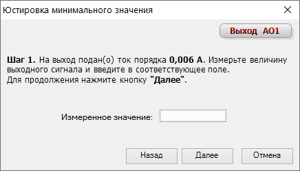

  10. Создать пользовательскую программу OwenLogic и записать ее в память прибора. Пользовательская программа записывается в энергонезависимую память прибора и запускается после включения питания или перезагрузки прибора.
  11. Снять питание.
  12. Подсоединить линии связи «прибор – устройства» съемным клеммникам.
  13. Съемные клеммники подключить к прибору (см. Приложение Описание клеммников).
Если после включения питания пользовательская программа не начала выполняться, необходимо повторно записать пользовательскую программу в прибор. Если пользовательскую программу не удалось записать, то следует остановить программу, переведя переключатель Работа/Стоп в положение Стоп (см. раздел).

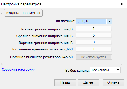

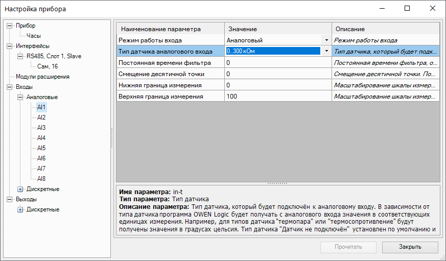

Меню настройки универсальных входов расположено в OwenLogic во вкладке Прибор/Настройка прибора (см. рисунок).
Настройки универсального входа
Для выбора типа сигнала датчика следует задать параметр «Тип датчика аналогового входа» в OwenLogic.
НазваниеОписание
Режим работы входаПозволяет выбрать между двумя режимами работы: аналоговый или дискретный
Аналоговый режим
Выбор типа входного сигнала:
  • сопротивление в диапазоне от 0 до 300 кОм;
  • сигналы тока в диапазоне от 4 до 20 мА;
  • сигналы напряжения в диапазоне от 0 до 10 В;
  • 24 типа термодатчиков;
  • дискретные сигналы постоянного тока
Постоянная времени фильтраПостоянная времени фильтрации встроенного сглаживающего цифрового фильтра. Увеличение значения параметра улучшает помехозащищенность канала, но одновременно увеличивает его инерционность, т. е. реакция прибора на быстрые изменения входной величины замедляется
Смещение десятичной точкиСмещение десятичной точки при опросе по протоколу Modbus
Нижняя граница измеренияМинимальный уровень измеренного сигнала
Верхняя граница измеренияМаксимальный уровень измеренного сигнала
Дискретный режим
Уровень переключения в “0”Задает верхнюю границу определения «логического нуля»
Уровень переключения в “1”Задает нижнюю границу определения «логической единицы»
Работа входа в аналоговом режиме

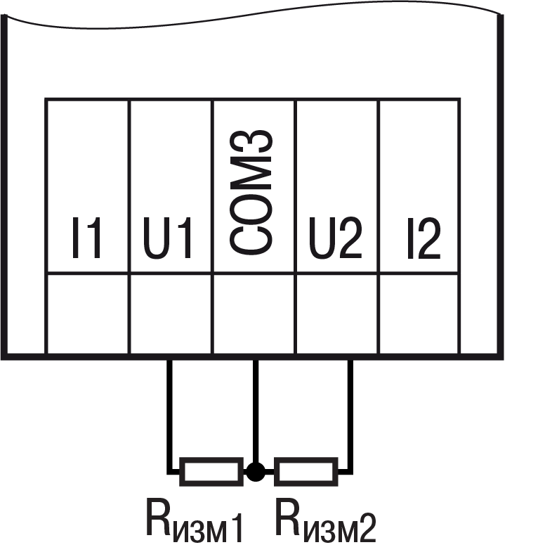

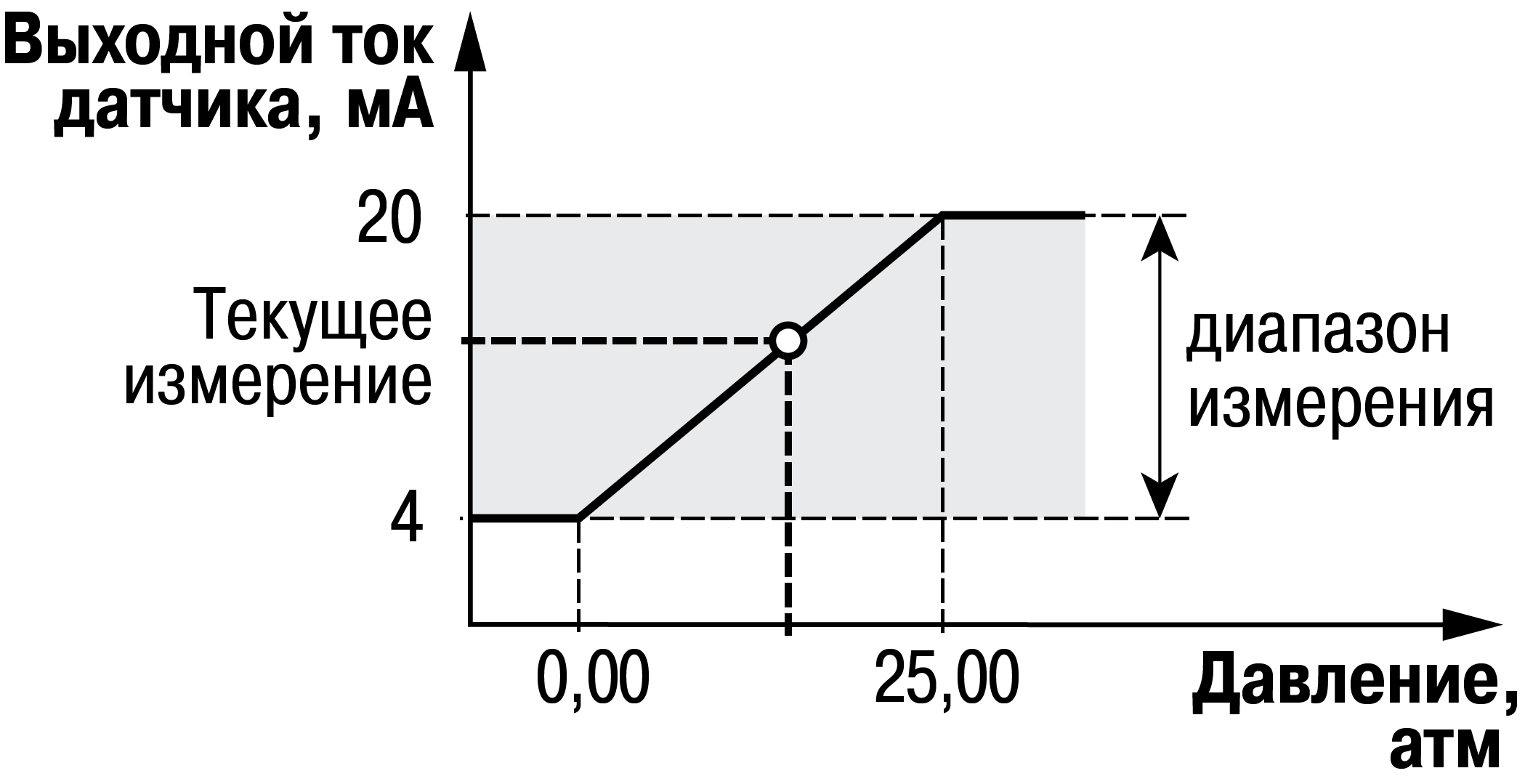

Для измерения токового сигнала 4...20 мА в прибор встроен шунтирующий резистор с номинальным сопротивлением 121 Ом для каждого канала. В приборе масштабируются шкалы измерения для каналов «0…10 В» и «4…20 мА», после чего контролируемые физические величины отображаются непосредственно в единицах их измерения (атмосферах (кг/см2), кПа и т. д.). Для каждого такого датчика следует установить диапазон измерения:
  • нижняя граница диапазона измерения задается параметром Нижняя граница измерения и соответствует минимальному уровню выходного сигнала датчика;
  • верхняя граница диапазона измерения задается параметром Верхняя граница измерения и соответствует максимальному уровню выходного сигнала датчика.
Для сигнала 4…20 мА параметр Смещение десятичной точки используется в обмене по протоколу Modbus и определяет точность передаваемого значения в формате целого числа.
Пример
Работа входа в дискретном режиме

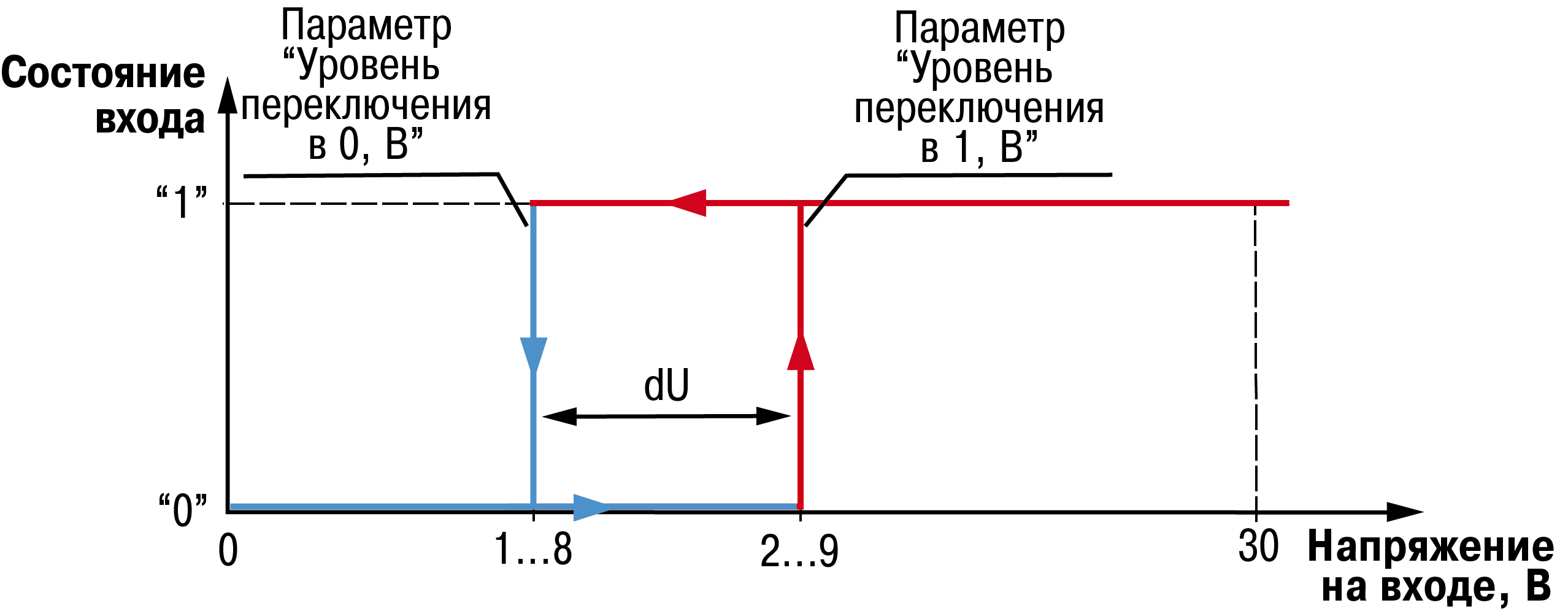

Вход работает в режиме компаратора. Минимальный уровень «логического нуля» — 0 В, максимальный уровень «логической единицы» 30 В (см. рисунок).
Чтобы избежать неоднозначности определения состояния входа, следует устанавливать параметр Уровень переключения в “1” больше параметра Уровень переключения в “0”, как минимум, на 0,5 В.
Если входное напряжение попадает в диапазон dU (см. рисунок), то состояние входа не меняется.
Условия изменения состояния входа:
  • состояние входа изменится с «0» на «1» только когда входное напряжение достигнет «минимального уровня логической единицы» (в настройках OwenLogic это параметр Уровень переключения в “1”);
  • состояние входа изменится с «1» на «0» только когда входное напряжение достигнет «максимального уровня логического нуля» (в настройках OwenLogic это параметр Уровень переключения в “0”).
Универсальный вход в аналоговом режиме поддерживает диагностику ошибок подключенного датчика. Описание ошибок приведено в таблице ниже.
Описание ошибок подключенного датчика
Значение на входе после обработки
Описание аварии
0…300 кОм
99 999 999
Обрыв линии связи с датчиком
Для датчиков ТСП, ТСМ, ТСН, NTC и PTC
9999
Вычисленное значение больше верхней границы измерения датчика
–9999
Вычисленное значение меньше нижней границы измерения датчика
Для датчиков «0…10 В» и «4…20 мА» аварии не диагностируются.

Настройка выходов

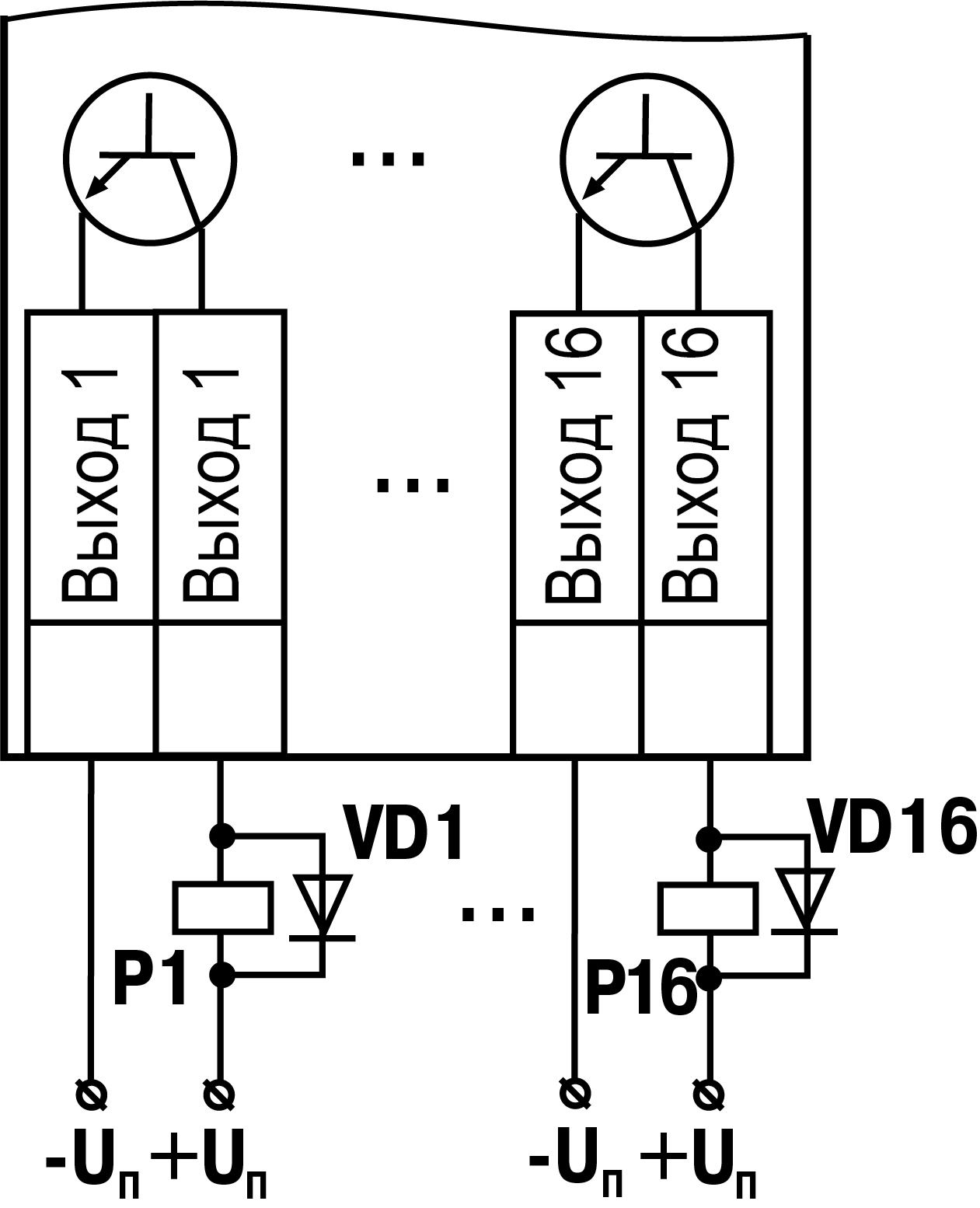

Настройка транзисторных выходов типа «К»
Настройка параметров работы выхода типа «К» в режиме ШИМ
Настройки транзисторных выходов типа «К»
НазваниеОписание
Режим работы
Режим работы выхода:
  • дискретный;
  • ШИМ.
Период ШИМПериод следования импульсов, формируемых выходом
Минимальный импульс ШИМЗадает минимальное время между любыми соседними фронтами импульсов (минимальная длительность включенного и выключенного состояний выхода). Следует задавать большим, чем время срабатывания подключенного к нему ИМ
В режиме ШИМ на ВЭ типа «К» следует подавать значение в формате «с плавающей запятой» (float32) в диапазоне от 0,0 до 1,0. Если значение поданное на вход:
  • меньше нуля или равное нулю — выход выключен;
  • в диапазоне от нуля до единицы — скважность ШИМ;
  • больше или равно единицы — выход включен.
НазваниеОписание
Тип выходного сигналаОпределяет тип выходного сигнала:
  • Напряжение 0...10 В;
  • Ток 4...20 мА
Пример
Во время подачи на выход значения «0,5», выходной ток будет равен 12 мА для работы в режиме 4…20 мА.
Во время подачи на выход значения «0,5», выходное напряжение будет равно 5 В для работы в режиме 0…10 В.

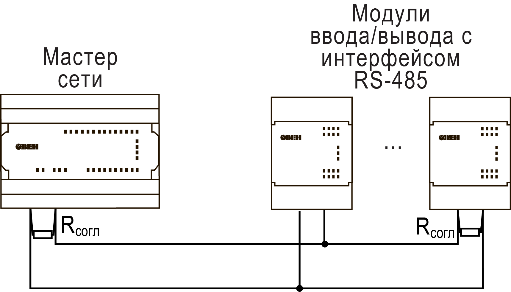

Сетевой интерфейс
В приборе, в зависимости от модификации, устанавливается до двух интерфейсов RS-485 для организации работы по стандартному протоколу Modbus.
Для работы прибора по RS-485 следует настроить режим и параметры обмена в OwenLogic.
Прибор работает по протоколу Modbus по одному режимов обмена данными: Modbus-RTU (Master/Slave) или Modbus-ASCII (Master/Slave).

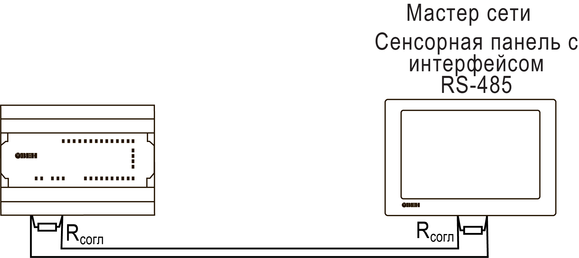

В настройках прибора в OwenLogic выбирается режим работы Master/Slave, а подтягивающие резисторы линий связи A и B подключаются/отключаются автоматически.
Подтягивающие резисторы устанавливаются для задания определенного состояния линий связи, когда в сети RS-485 нет передачи. Резисторы устанавливаются в одном месте сети RS-485, как правило, возле Мастера. Если прибор настроен на работу в режиме Master, то рекомендуется подключить подтягивающие резисторы, если в режиме Slave – отключить.

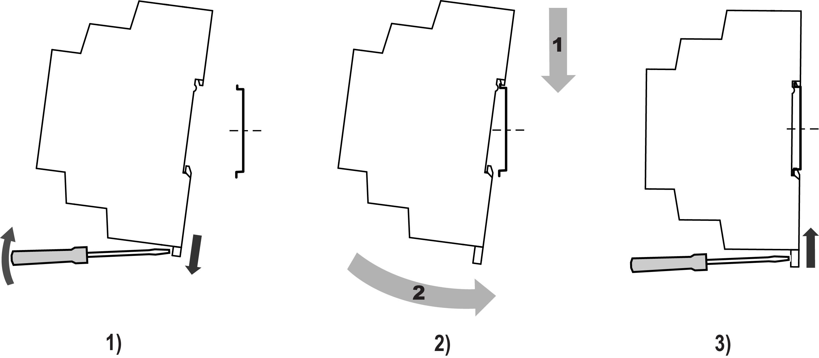

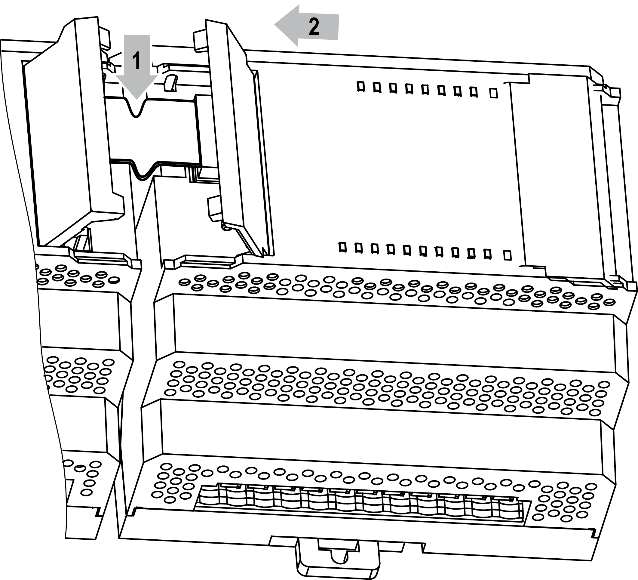

Для установки прибора на DIN-рейке следует:
    Габаритные размеры прибора
  2. Вставив отвертку в проушину, оттянуть защелку (см. рисунок, 1). Прибор установить на DIN- рейку.
  3. Прибор прижать к DIN-рейке (см. рисунок, 2, стрелки 1 и 2). Отверткой вернуть защелку в исходное положение.
  1. Отсоединить съемные части клемм от прибора (см. раздел).
Монтаж прибора
«Быстрая» замена
  3. Снять прибор с DIN-рейки, на его место установить другой прибор (аналогичной модификации) с предварительно удаленными съемными частями клемм.
  4. К установленному прибору подсоединить съемные части клемм с подключенными внешними линиями связи.

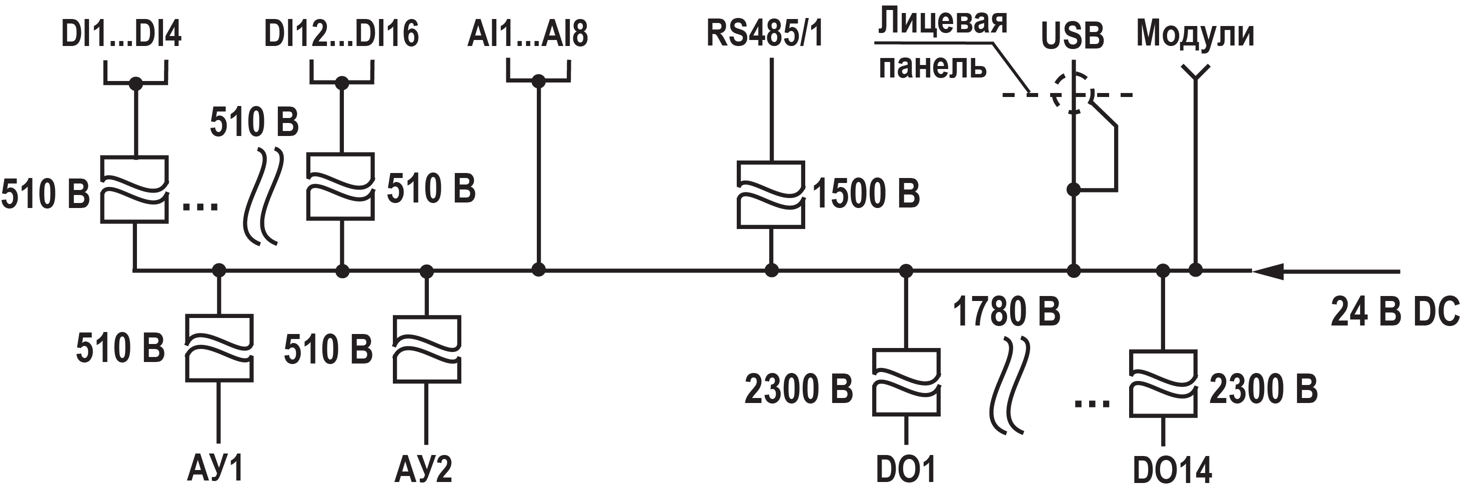

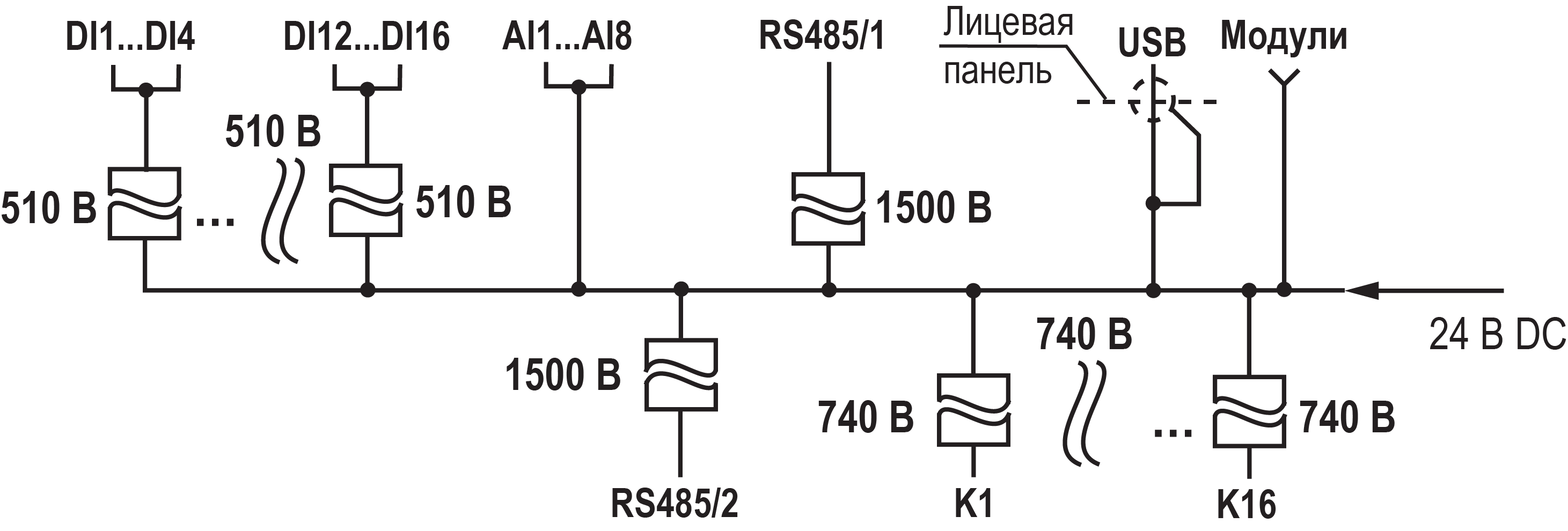

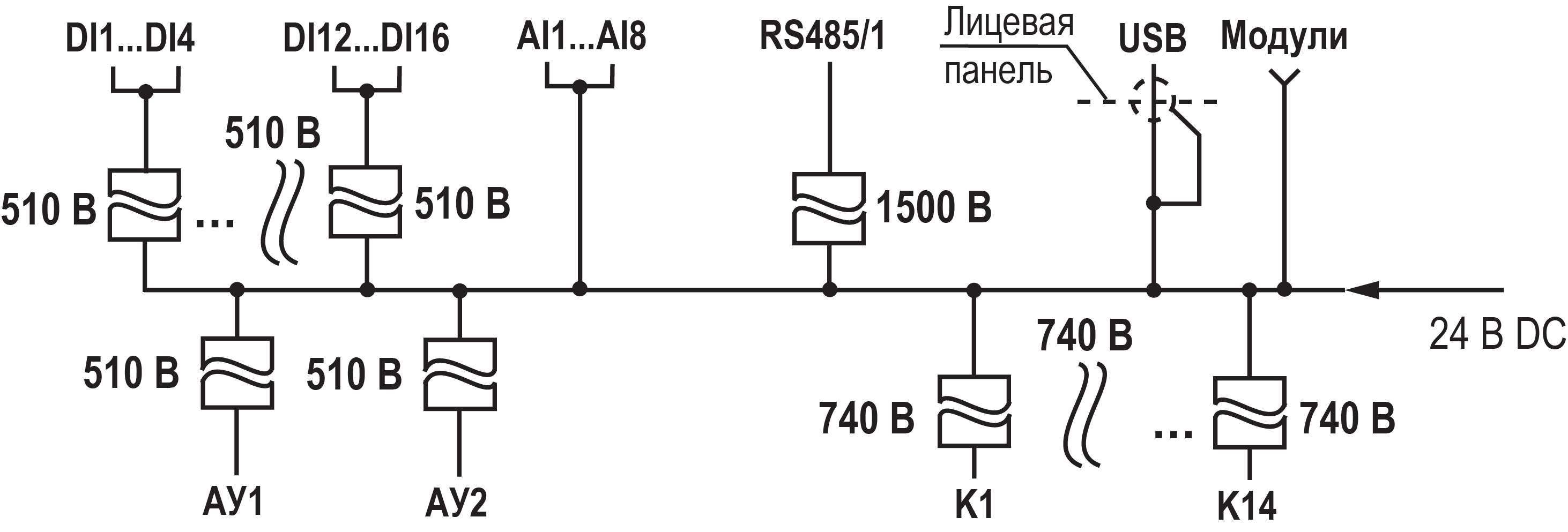

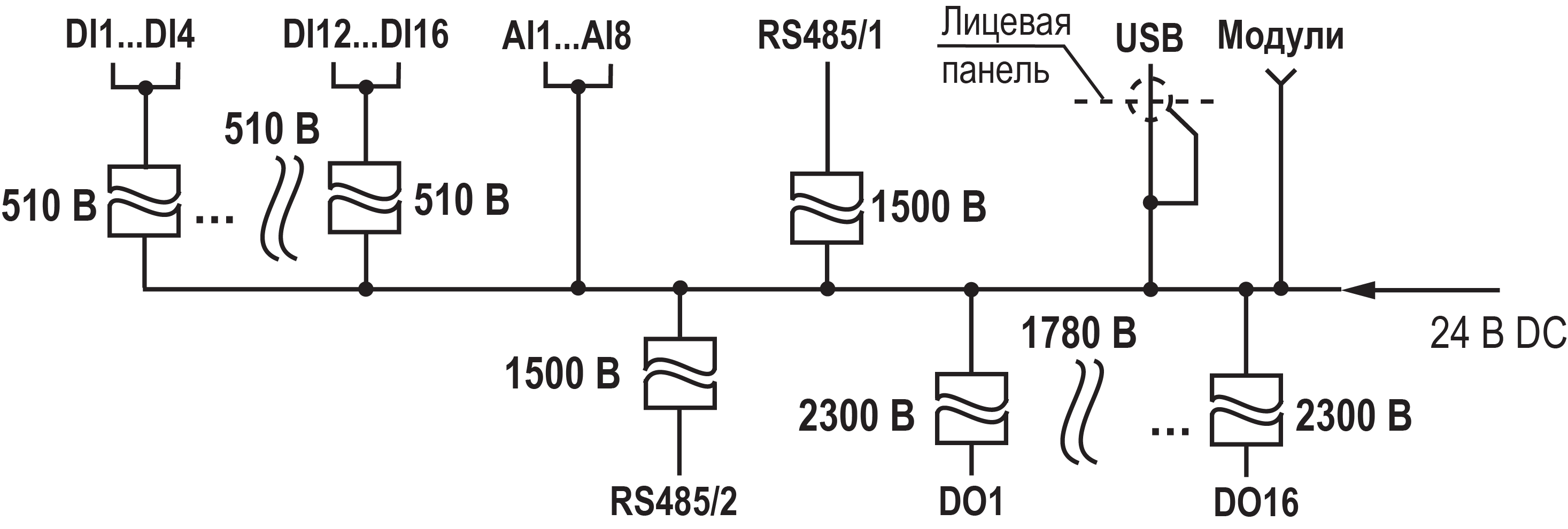

Схемы гальванической развязки
Схемы гальванической развязки ПР102-230.х.х.х
ПриборСхема гальванической развязки
ПР102-230.2416.01.1
ПР102-230.2416.01.2
ПР102-230.2416.11.1
ПР102-230.2416.11.2
Схемы гальванической развязки ПР102-24.х.х.х
ПР102-24.2416.03.1
ПР102-24.2416.03.2
ПР102-24.2416.06.1
ПР102-24.2416.06.2
ПР102-24.2416.13.1
ПР102-24.2416.13.2
ПР102-24.2416.16.1
ПР102-24.2416.16.2

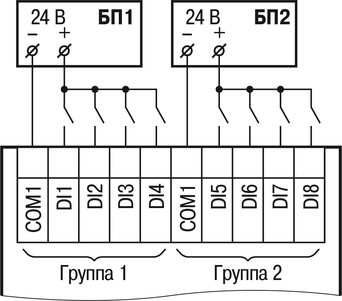

Подключение к дискретным входам
Подключение к дискретным входам датчиков типа «сухой контакт» для сигналов 230 В

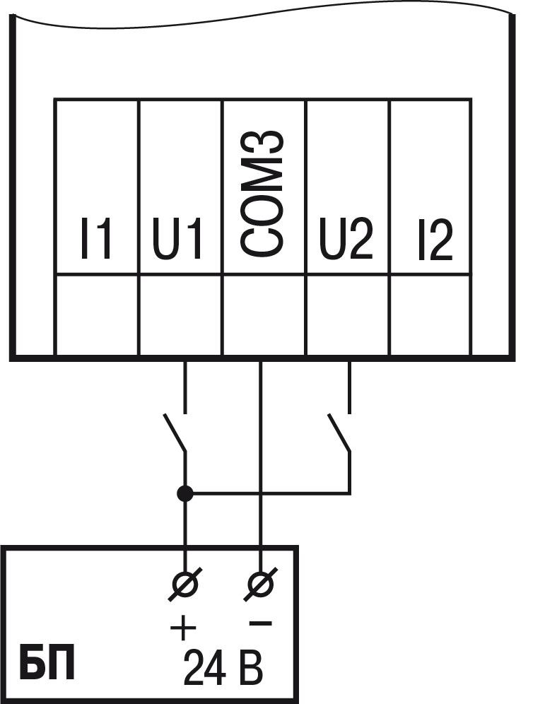

Подключение к дискретным входам датчиков типа «сухой контакт» для сигналов 24 В

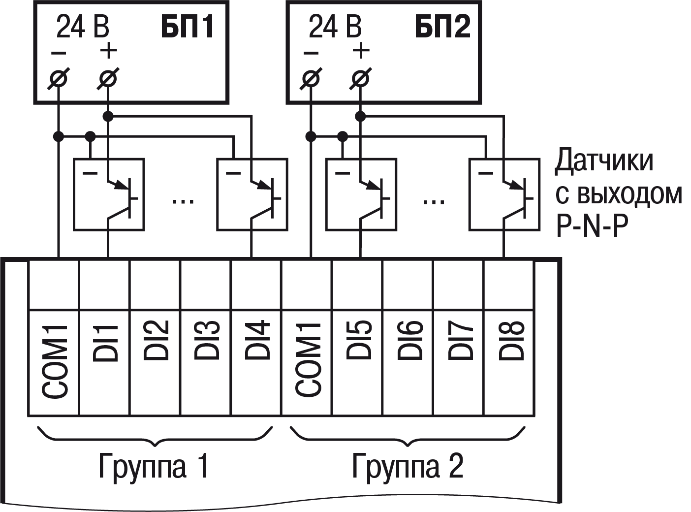

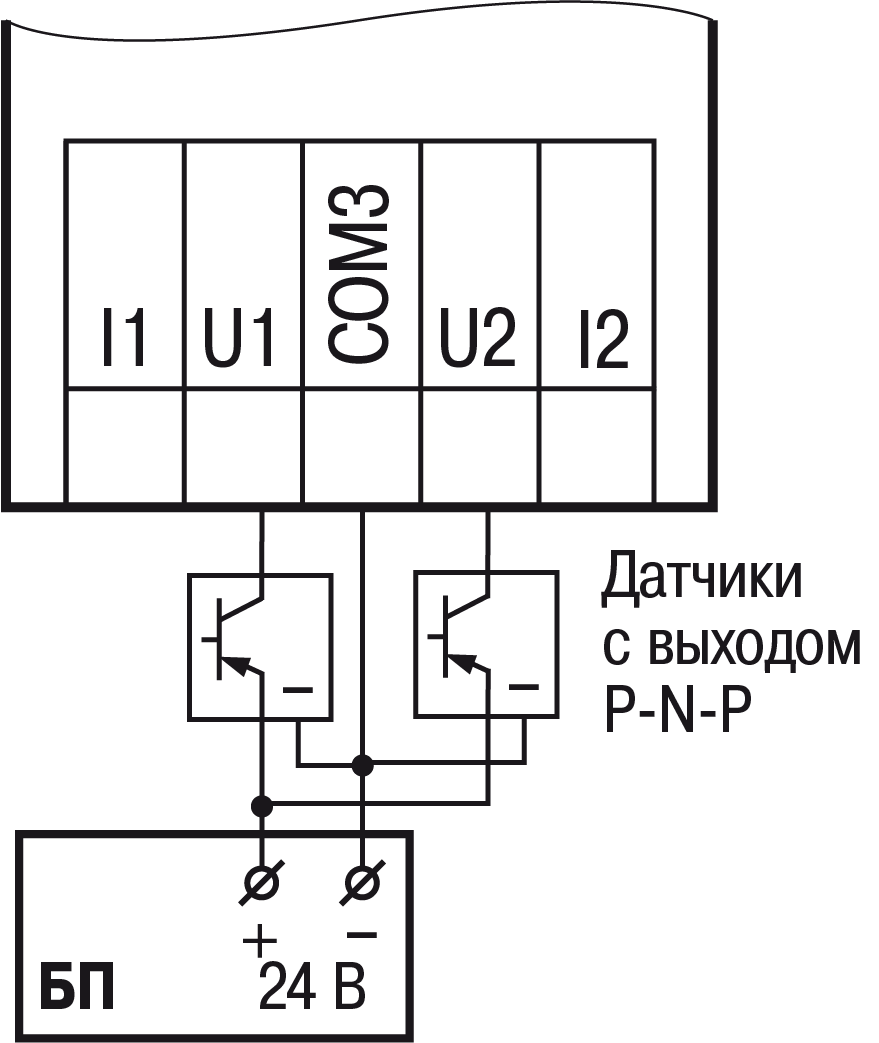

Схема подключения к дискретным входам трехпроводных дискретных датчиков, имеющих выходной транзистор p-n-p-типа с открытым коллектором для сигналов 24 В

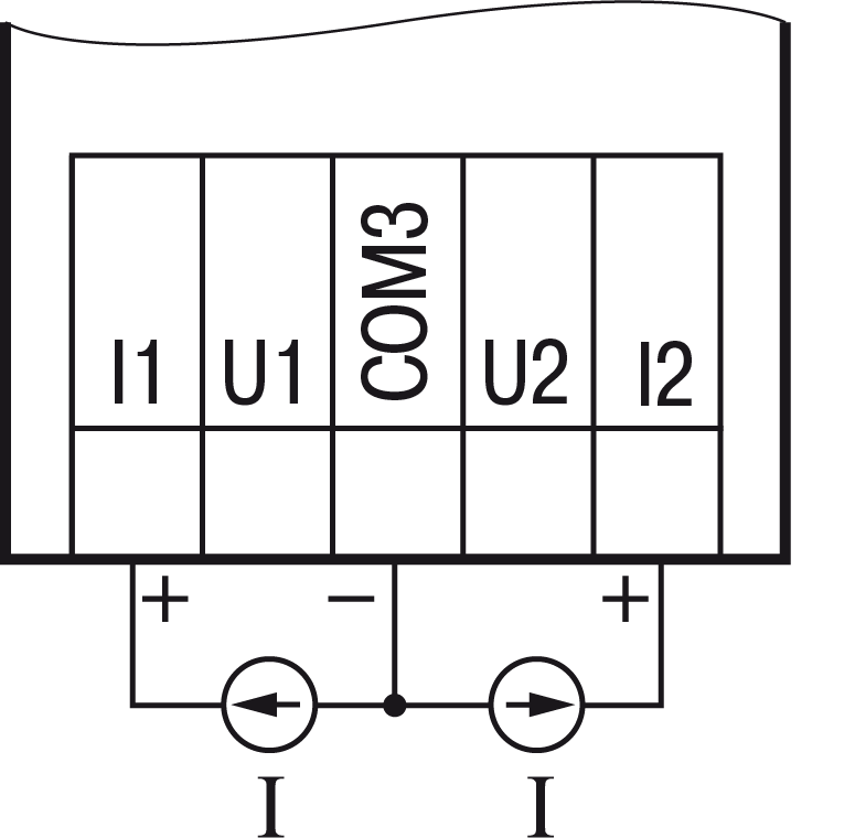

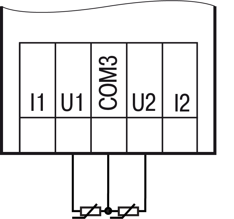

Подключение дискретных датчиков к универсальным входам
Контакты COM объединены электрически внутри прибора.
Подключение нагрузки к ВЭ
Подключение нагрузки к ВЭ типа «К»
Схема подключения нагрузки к ВЭ типа «К»
Схема подключения нагрузки к ВЭ приведена на рисунке. Чтобы транзистор не вышел из строя из-за большого тока самоиндукции, следует установить диоды VD1...VD16 параллельно обмотке внешних реле Р1...Р16.
Напряжение низковольтных реле Р1…Р16 не более 50 В при токе не более 200 мА.

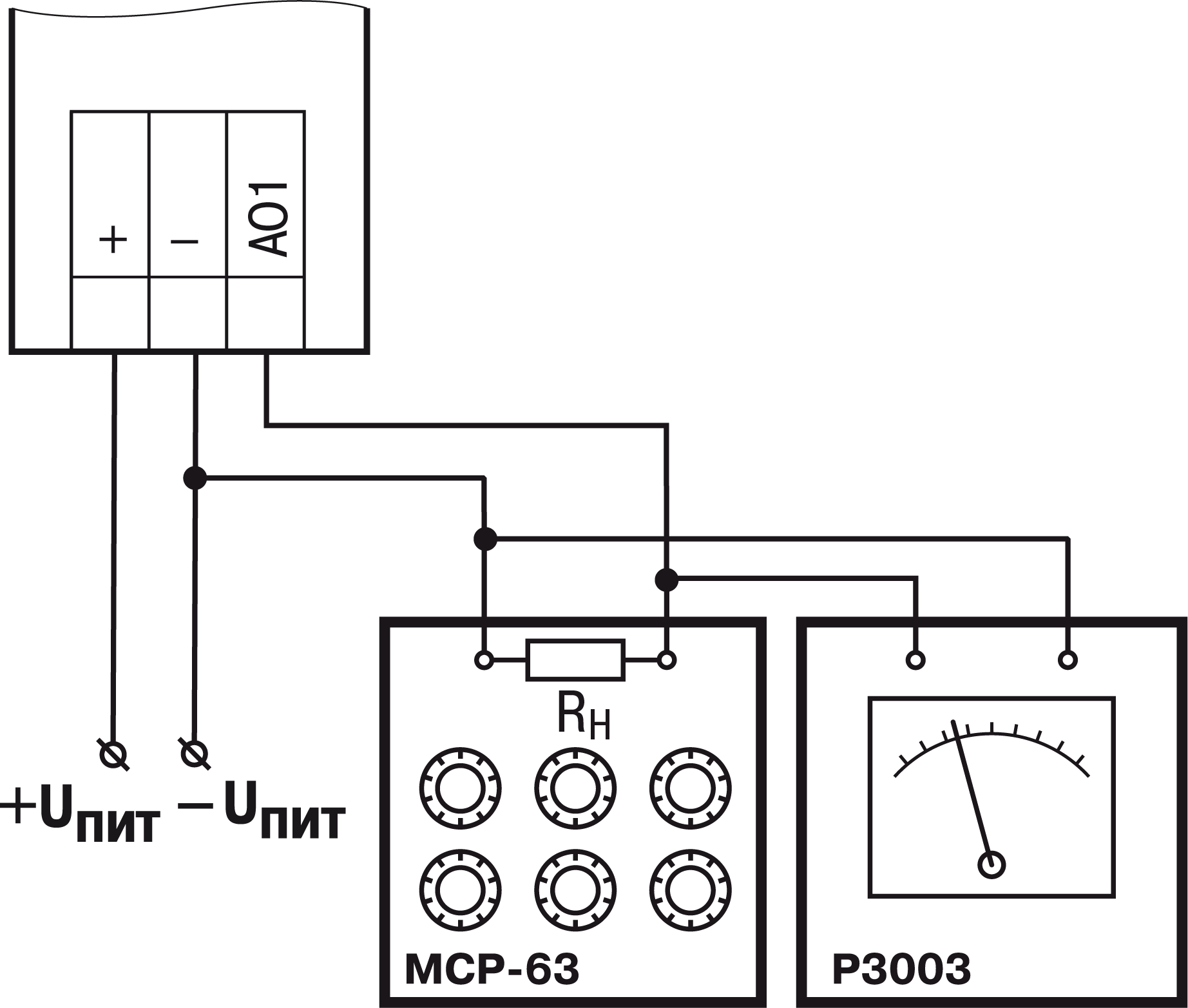

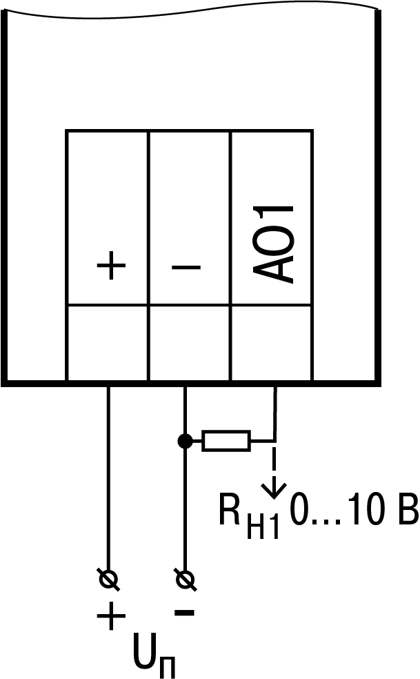

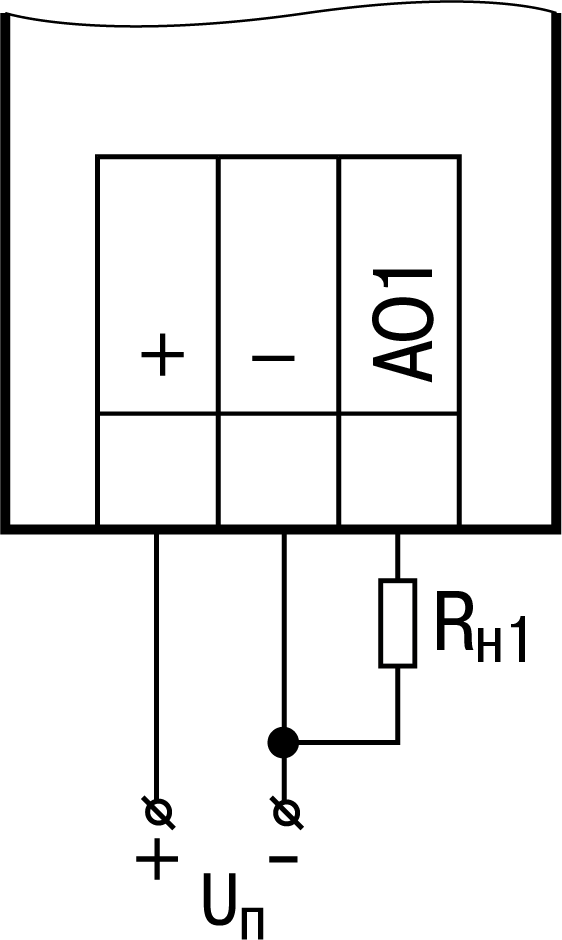

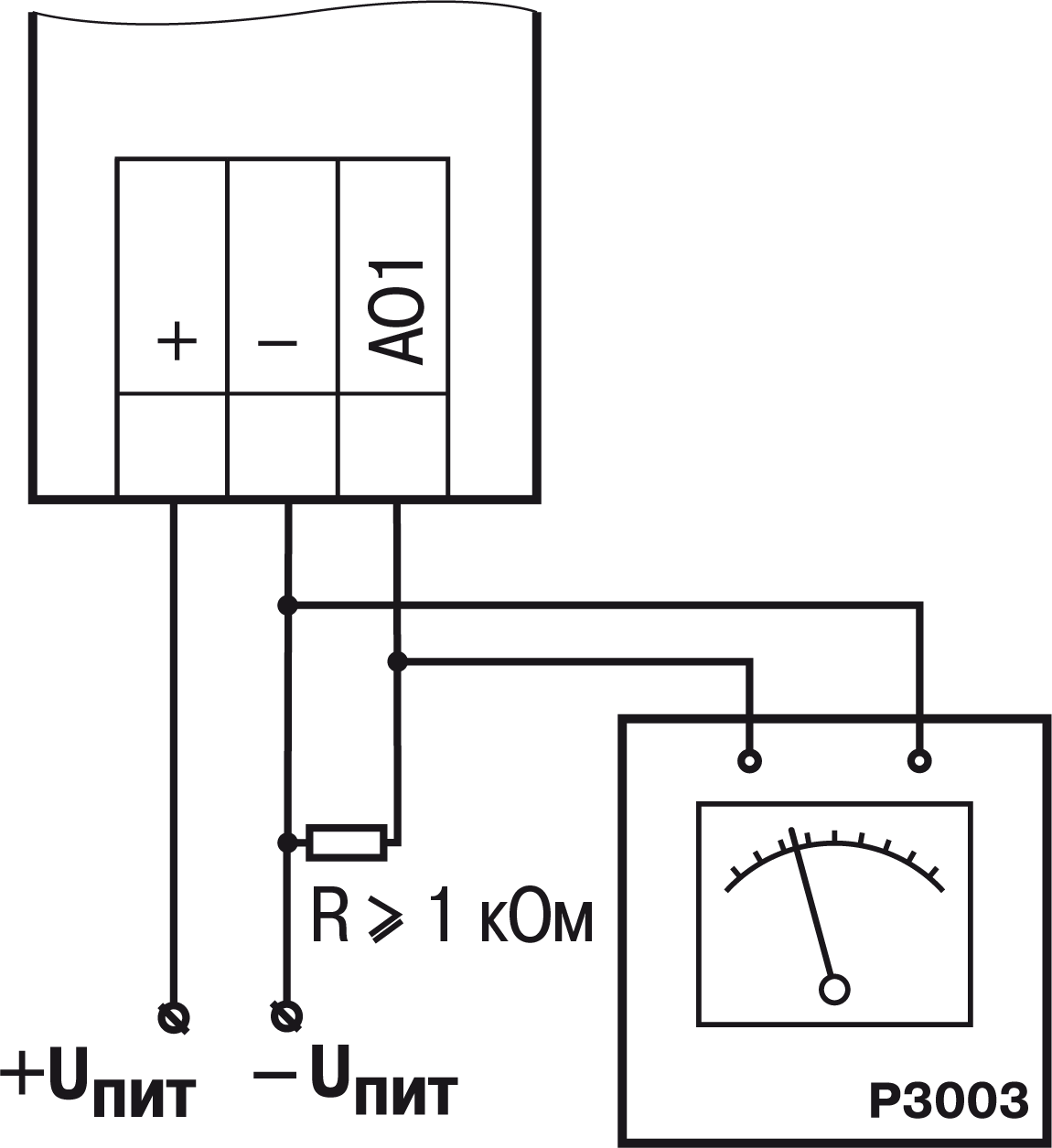

Аналоговые выходы гальванически развязаны друг от друга. Если необходимо, то каждый аналоговый выход можно запитать отдельно.
Сопротивление нагрузки для режима работы выхода 4...20 мА должно быть не более 300 Ом.
Сопротивление нагрузки для режима работы выхода 0...10 В должно быть не менее 1 кОм.
Если требуется получить гарантированную погрешность управляющего сигнала в 0,5 % в режиме 0...10 В, а входное сопротивление управляемого устройства гарантированно больше рабочего, то на выход прибора следует дополнительно подключить резистор 20 кОм.

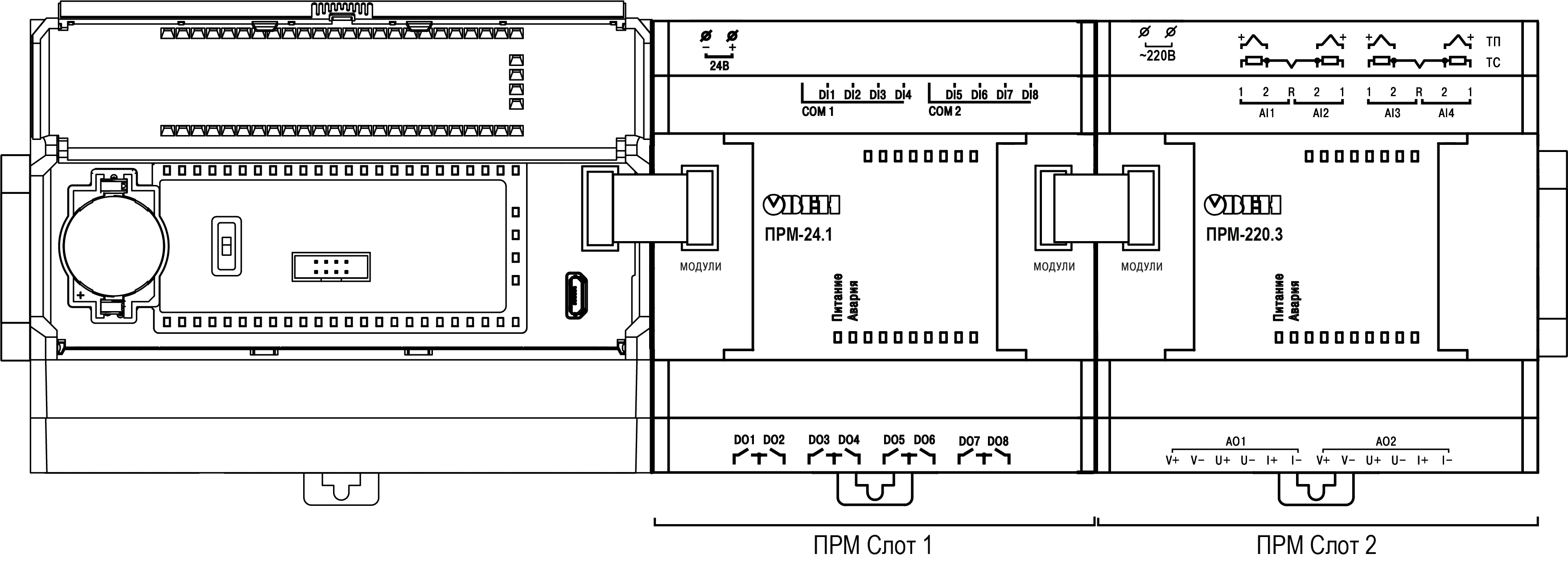

Подключение модуля расширения
Подключение модулей к прибору и подключение устройств к модулям следует выполнять только при отключенном питании всех устройств.
Модуль расширения (далее по тексту – «модуль») подключается к прибору с помощью шлейфа длиной 4,5 см из комплекта поставки модуля. После подключения шлейф следует поместить в специальное углубление под крышкой модуля (рисунок, стрелка 1), тем самым позволяя придвинуть модуль вплотную к прибору (рисунок, стрелка 2).
Укладка шлейфа в углубление
Модули подключаются только последовательно. Ближайший модуль к прибору всегда будет располагаться в слоте 1 (см. рисунок ниже). Подключение модуля в слот 2 без модуля в слоте 1 невозможно.
Каждый модуль имеет независимое питание с усиленной гальванической изоляцией, что позволяет подключать к прибору модули любой модификации с любым питающим напряжением.
Во время первого подключения к прибору на модуле будет мигать светодиод «Авария», так как модуль не получает команд от прибора. После внесения модуля в пользовательскую программу и записи в прибор светодиод «Авария» на модуле перестанет мигать. В противном случае следует обновить встроенное ПО модуля.
Подключение к сети RS-485
Следует обеспечить максимально-возможную близость значений сопротивления согласующего резистора Rсогл и волнового сопротивления кабеля. Стандартные кабели для организации сети RS-485 имеют волновое сопротивление 120 Ом.
Типовая схема подключения в режиме Slave
Типовая схема подключения в режиме Master
Подключение к ПК
Для подключения к ПК прибор следует использовать кабель microUSB — USB.
Схема подключения прибора к ПК

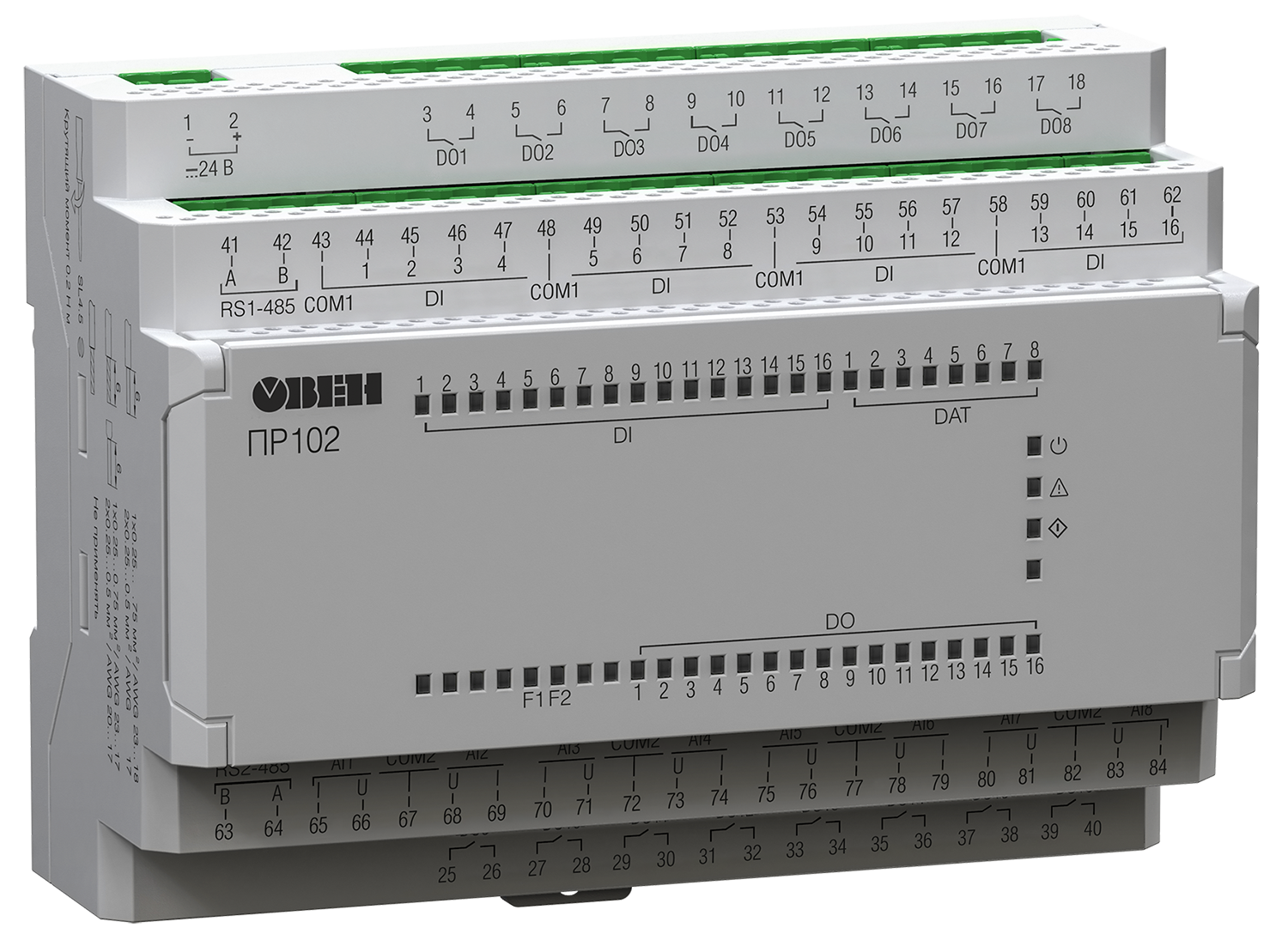

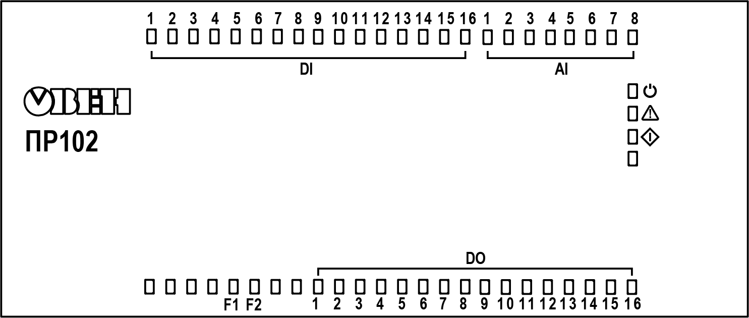

Управление и индикация
На лицевой панели прибора расположены светодиоды (см. рисунок ниже).
Лицевая панель прибора
Назначение светодиодов
СветодиодСтатусНазначение
(зеленый)
СветитсяНа прибор подано питание
Graphic (красный)Светится
1) Сбой программы;
2) Ошибка RETAIN;
3) Системная ошибка
(подробнее см. раздел)
F1 (зеленый)Определяется при программировании
F2 (зеленый в приборах, выпущенных до 04.24, после 04.24 — красный)
DI1...DI16*
(зеленые)
СветитсяНа соответствующий вход подано напряжение, соответствующее уровню «логической единицы»
AI1...AI8**
(зеленые)
СветитсяСоответствующий аналоговый вход настроен как дискретный и на вход подано напряжение, соответствующее уровню «логической единицы»
DO1...DO16*
(зеленые)
СветитсяСоответствующий дискретный выход находится в активном состоянии (реле замкнуто, транзистор открыт)
(двухцветный, красный + зеленый, с возможностью одновременного свечения)
см. раздел
Светится (красный)Основное питание отключено, питание от USB, пользовательская программа не выполняется
Светится (зеленый)Основное питание подключено, пользовательская программа выполняется
Светится (красный)
Мигает (зеленый)
Основное питание подключено, запись пользовательской программы в прибор
Cветодиод не задействован
* Нумерация отличается у различных модификаций.
** Присутствуют не у всех модификаций.

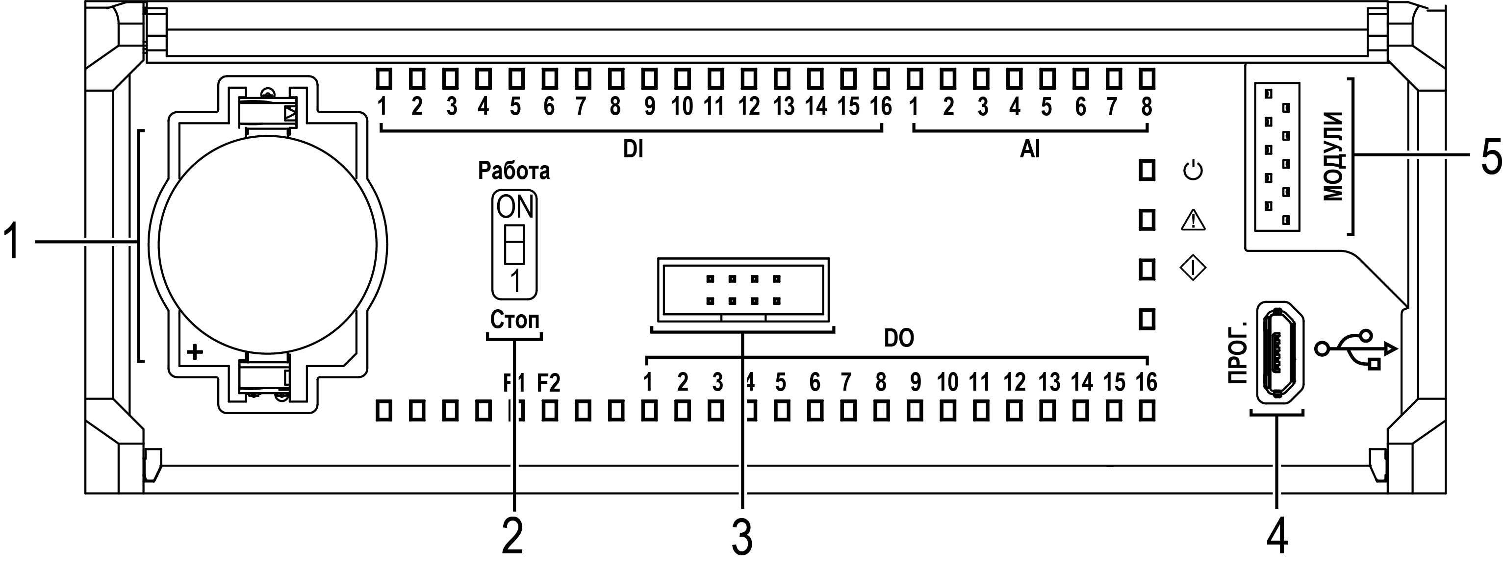

Лицевая панель прибора представляет собой подвижный элемент, соединенный с верхней частью корпуса с помощью двух петель.
Элементы под лицевой панелью
Под лицевой панелью расположены:
  1. Слот с батареей RTC.
  2. Переключатель Работа/Стоп.
  3. Сервисный разъем.
  4. Мicro-USB порт для подключения прибора к ПК.
  5. Разъем для подключения модулей расширения.
Положение переключателяФункция
РаботаПользовательская программа выполняется
СтопПользовательская программа остановлена. Можно обновить встроенное ПО прибора (вразделе). Или заменить пользовательскую программу, если она вызывает некорректную работу прибора
Прибор работает в режиме модуля ввода/вывода (см. раздел)
Функции переключателя Работа/Стоп
Установка переключателя в положение Стоп:
  • позволяет сменить:
    • встроенное ПО прибора (разделе);
    • пользовательскую программу, если она вызывает некорректную работу прибора.
  • переводит прибор в режим модуля ввода/вывода (см. раздел).

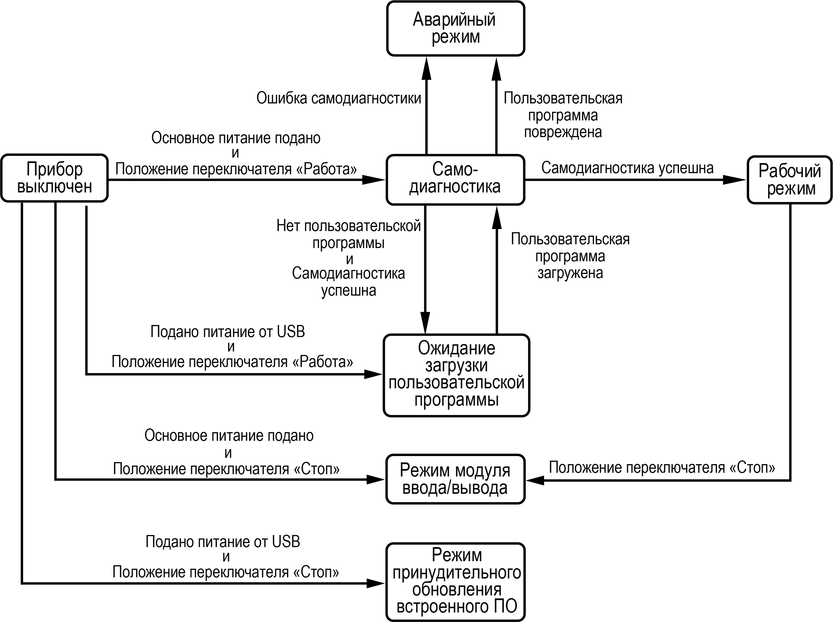

Режимы работы
По включению напряжения питания (основного или от USB), прибор анализирует положение переключателя Работа/Стоп. Далее прибор проводит самодиагностику.
Для программирования прибора достаточно питания от USB. При питании от USB, не работают входы, выходы и интерфейс RS-485.
Пользовательская программа, если она записана в память прибора, начинает выполняться сразу после подачи основного питания на клеммы 1 и 2.
Рабочий режим
  • начало цикла;
  • чтение состояния входов;
  • запись состояния выходов;
  • переход в начало цикла.
Аварийный режим
В случае возникновения аварийной ситуации прибор переходит в аварийный режим.
Индикация светодиода Graphic
Причина
Рекомендации по устранению
Светится
Сбой пользовательской программы. Не совпала контрольная сумма образа памяти
Обновить встроенное ПО прибора.
Повторно загрузить пользовательскую программу в прибор.
В случае неудачи обратиться в сервисный центр
Ошибка RETAIN. Не удалось восстановить RETAIN
Системная ошибка. Работа прибора невозможна

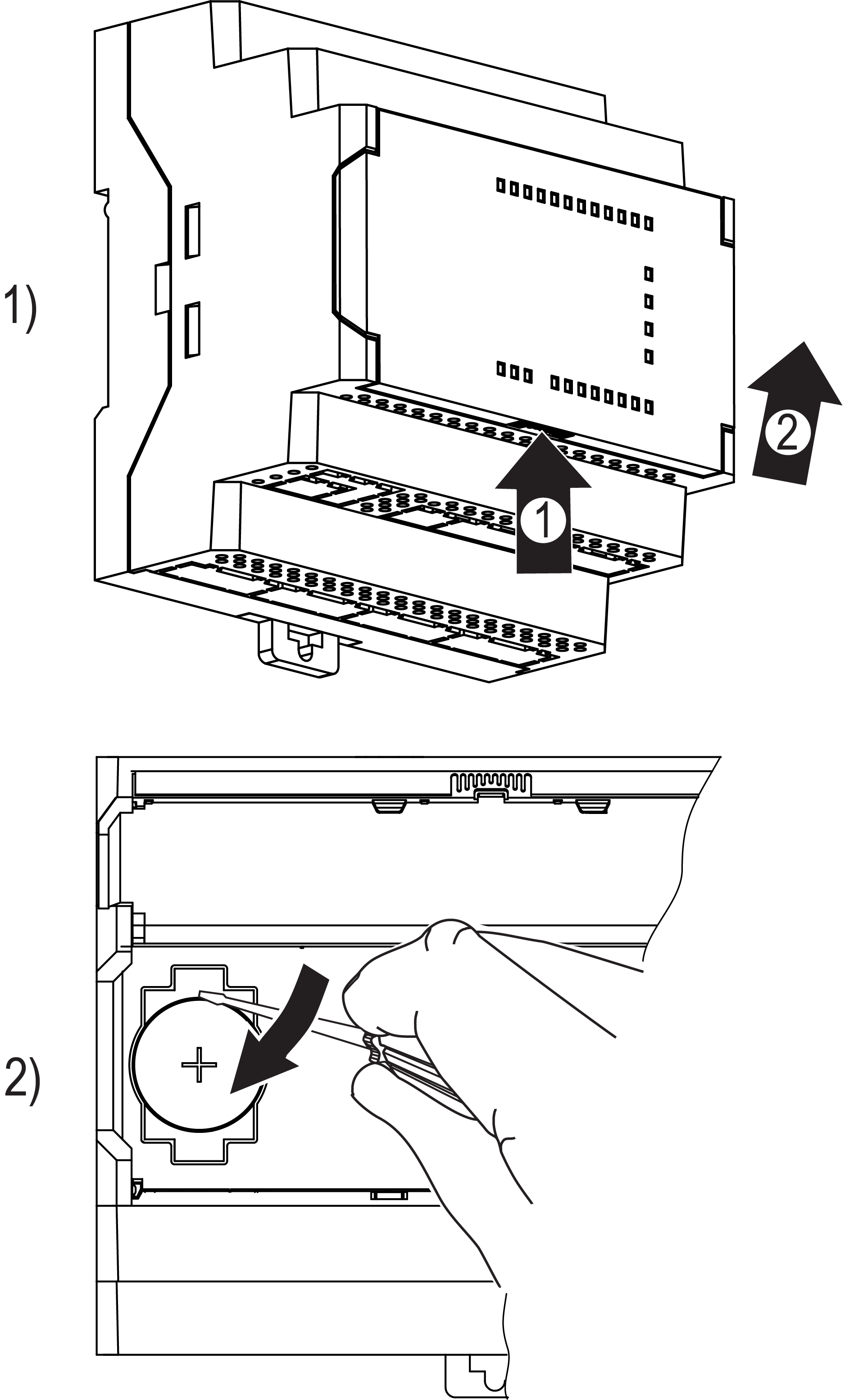

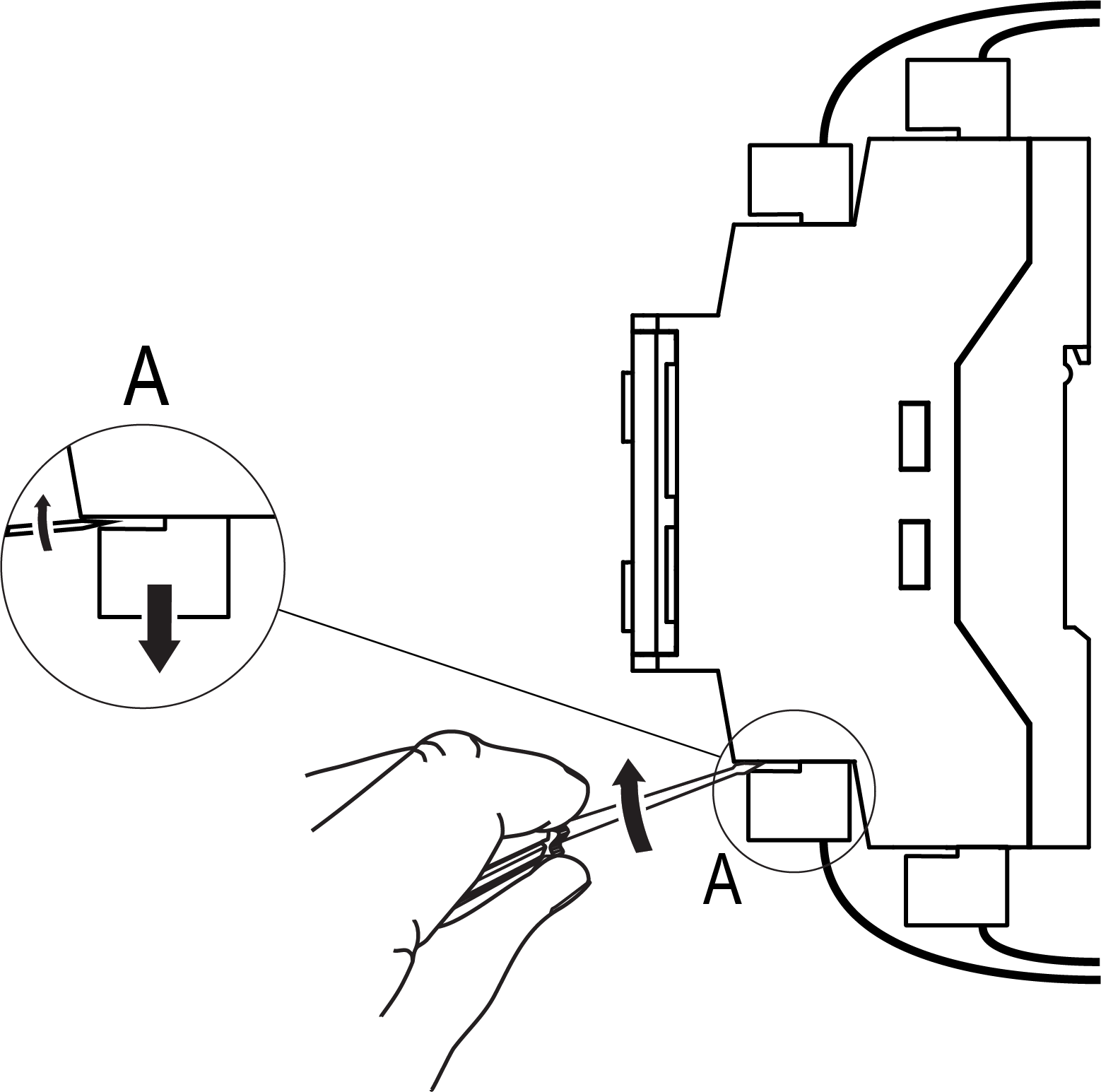

Замена элемента питания
Во время смены батарейки допускается не отключать питающее напряжение от прибора. Во время замены батарейки при подключенном основном питании значения часов не сбрасываются.
  1. Подцепив за рифленую зону (см. рисунок, стрелка 1), открыть крышку на лицевой панели прибора (стрелка 2).
  2. Отверткой подцепить батарейку сверху и, придерживая ее, достать из прибора.
  3. Соблюдая полярность, вставить новую батарейку.
  4. Закрыть крышку.
Замена батарейки

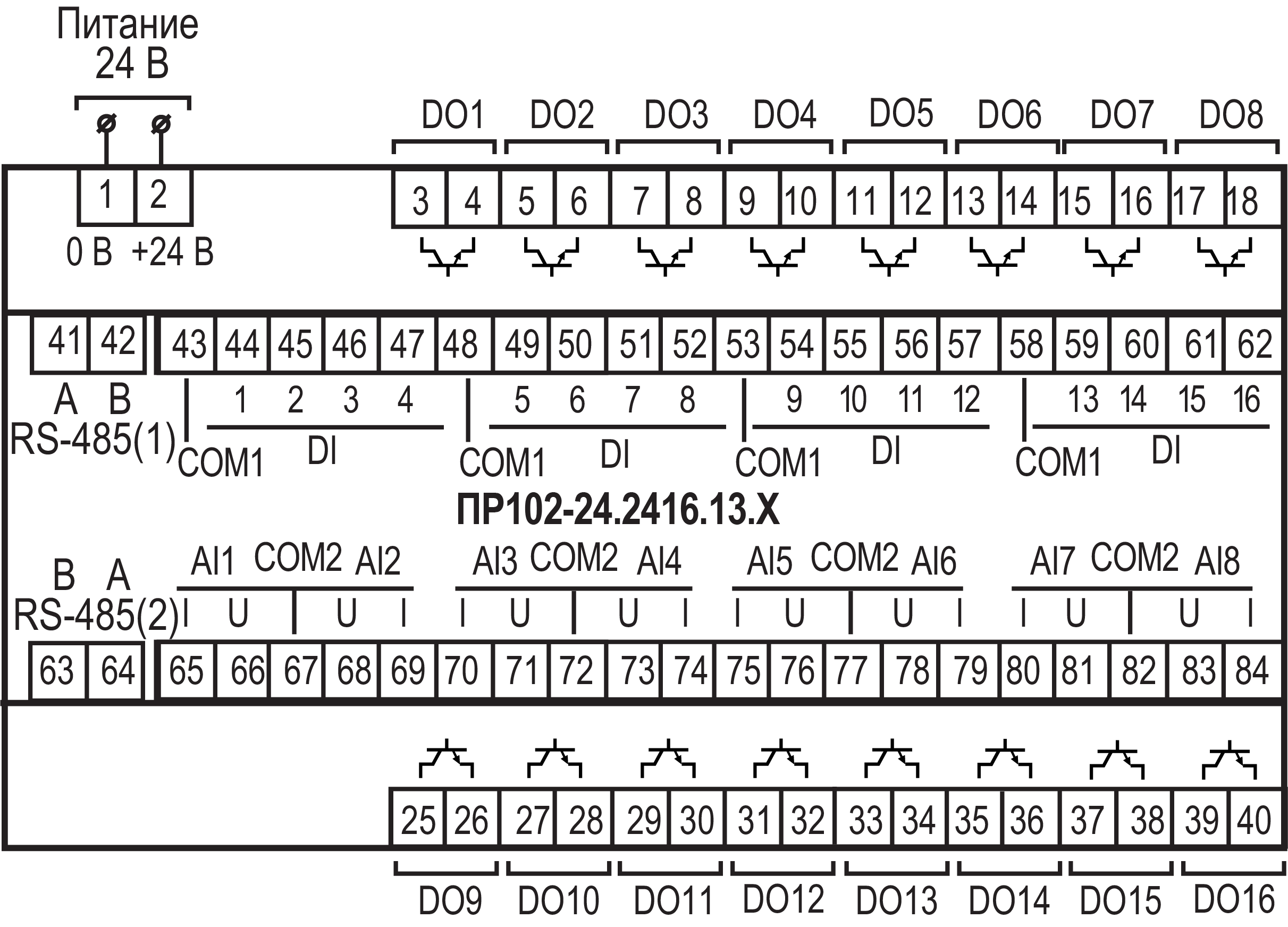

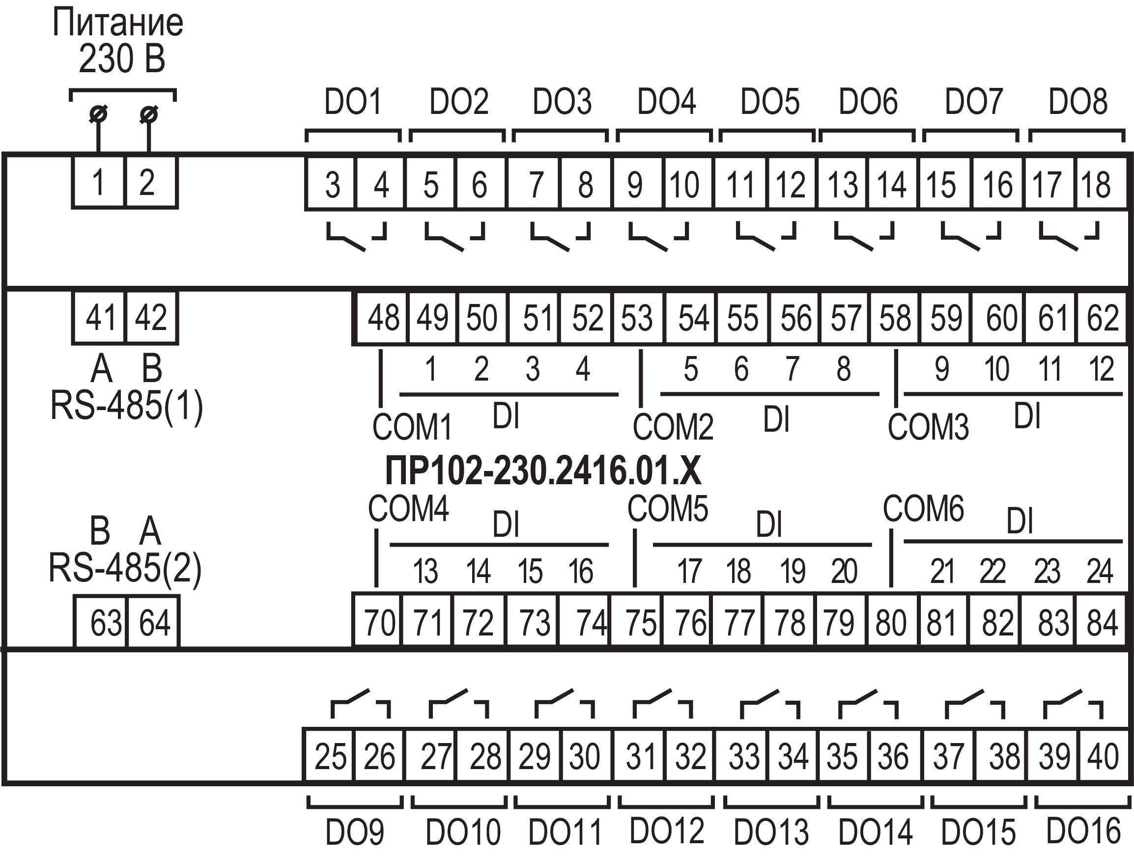

Описание клеммников

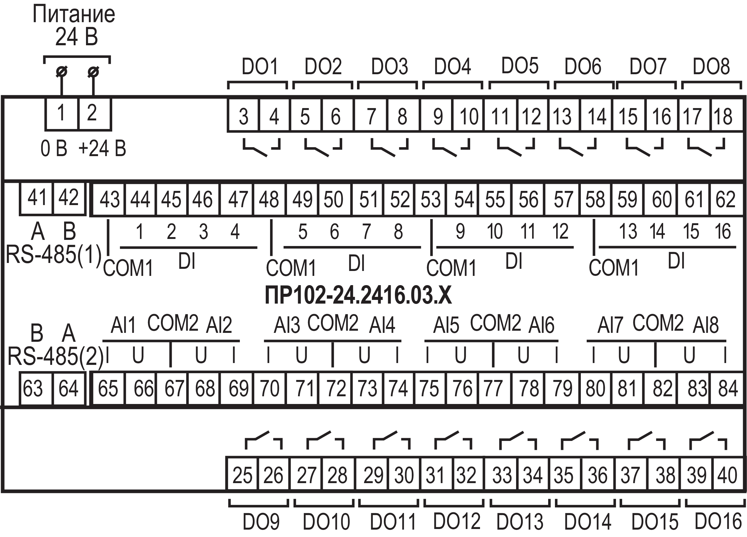

Расположение контактов для ПР102-230.2416.01.Х
Назначение контактов клеммной колодки ПР102-230.2416.01.Х
Номер контакта
Номер контакта
Входное напряжение питания (230 В)
41Клемма А интерфейса RS-485 (1)63Клемма B интерфейса RS-485 (2)
42Клемма B интерфейса RS-485 (1)64Клемма A интерфейса RS-485 (2)
Дискретный выход 1
25
Дискретный выход 9
Дискретный выход 1
26
Дискретный выход 9
5
Дискретный выход 2
27
Дискретный выход 10
6
Дискретный выход 2
28
Дискретный выход 10
7
Дискретный выход 3
29
Дискретный выход 11
8
Дискретный выход 3
30
Дискретный выход 11
9
Дискретный выход 4
31
Дискретный выход 12
10
Дискретный выход 4
32
Дискретный выход 12
11
Дискретный выход 5
33
Дискретный выход 13
12
Дискретный выход 5
34
Дискретный выход 13
13
Дискретный выход 6
35
Дискретный выход 14
14
Дискретный выход 6
36
Дискретный выход 14
15
Дискретный выход 7
37
Дискретный выход 15
16
Дискретный выход 7
38
Дискретный выход 15
17
Дискретный выход 8
39
Дискретный выход 16
18
Дискретный выход 8
40
Дискретный выход 16
48Общая клемма дискретных входов 1...470Общая клемма дискретных входов 13...16
49
Дискретный вход 1 (230 В)
71
Дискретный вход 13 (230 В)
50
Дискретный вход 2 (230 В)
72
Дискретный вход 14 (230 В)
51
Дискретный вход 3 (230 В)
73
Дискретный вход 15 (230 В)
52
Дискретный вход 4 (230 В)
74
Дискретный вход 16 (230 В)
53Общая клемма дискретных входов 5...875Общая клемма дискретных входов 17...20
54
Дискретный вход 5 (230 В)
76
Дискретный вход 17 (230 В)

Расположение контактов для ПР102-230.2416.11.Х
Назначение контактов клеммной колодки ПР102-230.2416.11.Х
Номер контакта
Номер контакта
Выход типа «К1» (коллектор)
25
Выход типа «К9» (коллектор)
Выход типа «К1» (эмиттер)
26
Выход типа «К9» (эмиттер)
5
Выход типа «К2» (коллектор)
27
Выход типа «К10» (коллектор)
6
Выход типа «К2» (эмиттер)
28
Выход типа «К10» (эмиттер)
7
Выход типа «К3» (коллектор)
29
Выход типа «К11» (коллектор)
8
Выход типа «К3» (эмиттер)
30
Выход типа «К11» (эмиттер)
9
Выход типа «К4» (коллектор)
31
Выход типа «К12» (коллектор)
10
Выход типа «К4» (эмиттер)
32
Выход типа «К12» (эмиттер)
11
Выход типа «К5» (коллектор)
33
Выход типа «К13» (коллектор)
12
Выход типа «К5» (эмиттер)
34
Выход типа «К13» (эмиттер)
13
Выход типа «К6» (коллектор)
35
Выход типа «К14» (коллектор)
14
Выход типа «К6» (эмиттер)
36
Выход типа «К14» (эмиттер)
15
Выход типа «К7» (коллектор)
37
Выход типа «К15» (коллектор)
16
Выход типа «К7» (эмиттер)
38
Выход типа «К15» (эмиттер)
17
Выход типа «К8» (коллектор)
39
Выход типа «К16» (коллектор)
18
Выход типа «К8» (эмиттер)
40
Выход типа «К16» (эмиттер)
49
71
50
72
51
73
52
74
54
76
55
Дискретный вход 6 (230 В)
77
Дискретный вход 18 (230 В)
56
Дискретный вход 7 (230 В)
78
Дискретный вход 19 (230 В)
57
Дискретный вход 8 (230 В)
79
Дискретный вход 20 (230 В)
58Общая клемма дискретных входов 9...1280Общая клемма дискретных входов 21...24
59
Дискретный вход 9 (230 В)
81
Дискретный вход 21 (230 В)
60
Дискретный вход 10 (230 В)
82
Дискретный вход 22 (230 В)
61
Дискретный вход 11 (230 В)
83
Дискретный вход 23 (230 В)
62
Дискретный вход 12 (230 В)
84
Дискретный вход 24 (230 В)
Расположение контактов для ПР102-24.2416.03.Х
Назначение контактов клеммной колодки ПР102-24.2416.03.Х
Номер контакта
Номер контакта
Клемма питания 24 В («–»)
Клемма питания 24 В («+»)
Дискретный выход 1
25
Дискретный выход 9
Дискретный выход 1
26
Дискретный выход 9
5
Дискретный выход 2
27
Дискретный выход 10
6
Дискретный выход 2
28
Дискретный выход 10
7
Дискретный выход 3
29
Дискретный выход 11
8
Дискретный выход 3
30
Дискретный выход 11
9
Дискретный выход 4
31
Дискретный выход 12
10
Дискретный выход 4
32
Дискретный выход 12
11
Дискретный выход 5
33
Дискретный выход 13
12
Дискретный выход 5
34
Дискретный выход 13
13
Дискретный выход 6
35
Дискретный выход 14
14
Дискретный выход 6
36
Дискретный выход 14
15
Дискретный выход 7
37
Дискретный выход 15
16
Дискретный выход 7
38
Дискретный выход 15
17
Дискретный выход 8
39
Дискретный выход 16
18
Дискретный выход 8
40
Дискретный выход 16
43Общая клемма дискретных входов 1...465
Клемма I AI1
44
Дискретный вход 1 (24 В)
66
Клемма U AI1
45
Дискретный вход 2 (24 В)
67Общая клемма универсальных входов 1 и 2
46
Дискретный вход 3 (24 В)
68
Клемма U AI2
47
Дискретный вход 4 (24 В)
69
Клемма I AI2
48Общая клемма дискретных входов 5...870
Клемма I AI3
49
Дискретный вход 5 (24 В)
71
Клемма U AI3
50
Дискретный вход 6 (24 В)
72Общая клемма универсальных входов 3 и 4
51
Дискретный вход 7 (24 В)
73
Клемма U AI4
52
Дискретный вход 8 (24 В)
74
Клемма I AI4
53Общая клемма дискретных входов 9...1275
Клемма I AI5
54
Дискретный вход 9 (24 В)
76
Клемма U AI5
55
Дискретный вход 10 (24 В)
77Общая клемма универсальных входов 5 и 6
56
Дискретный вход 11 (24 В)
78
Клемма U AI6
57
Дискретный вход 12 (24 В)
79
Клемма I AI6
58Общая клемма дискретных входов 13...1680
Клемма I AI7
59
Дискретный вход 13 (24 В)
81
Клемма U AI7
60
Дискретный вход 14 (24 В)
82Общая клемма универсальных входов 7 и 8
61
Дискретный вход 15 (24 В)
83
Клемма U AI8
62
Дискретный вход 16 (24 В)
84
Клемма I AI8
Расположение контактов для ПР102-24.2416.13.Х
Назначение контактов клеммной колодки ПР102-24.2416.13.Х
Номер контакта
Номер контакта
25
26
5
27
6
28
7
29
8
30
9
31
10
32
11
33
12
34
13
35
14
36
15
37
16
38
17
39
18
40
Клемма I AI1
44
66
Клемма U AI1
45
46
68
Клемма U AI2
47
69
Клемма I AI2
Клемма I AI3
49
71
Клемма U AI3
50
51
73
Клемма U AI4
52
74
Клемма I AI4
Клемма I AI5
54
76
Клемма U AI5
55
56
78
Клемма U AI6
57
79
Клемма I AI6
Клемма I AI7
59
81
Клемма U AI7
60
61
83
Клемма U AI8
62
84
Клемма I AI8
Расположение контактов для ПР102-24.2416.06.Х
Назначение контактов клеммной колодки ПР102-24.2416.06.Х
Номер контакта
Номер контакта

Дискретный выход 1
25
Дискретный выход 9
Дискретный выход 1
26
Дискретный выход 9
5
Дискретный выход 2
27
Дискретный выход 10
6
Дискретный выход 2
28
Дискретный выход 10
7
Дискретный выход 3
29
Дискретный выход 11
8
Дискретный выход 3
30
Дискретный выход 11
9
Дискретный выход 4
31
Дискретный выход 12
10
Дискретный выход 4
32
Дискретный выход 12
11
Дискретный выход 5
33
Дискретный выход 13
12
Дискретный выход 5
34
Дискретный выход 13
13
Дискретный выход 6
35
Дискретный выход 14
14
Дискретный выход 6
36
Дискретный выход 14
15
Дискретный выход 7
19Клемма «V+» аналогового выхода 1
16
Дискретный выход 7
20Клемма «V–» аналогового выхода 1
17
Дискретный выход 8
21Клемма аналогового выхода 1
18
Дискретный выход 8
22Клемма «V+» аналогового выхода 2
43Общая клемма дискретных входов 1...423Клемма «V–» аналогового выхода 2
44
24Клемма аналогового выхода 2
45
65
Клемма I AI1
46
66
Клемма U AI1
47
48Общая клемма дискретных входов 5...868
Клемма U AI2
49
69
Клемма I AI2
50
70
Клемма I AI3
51
71
Клемма U AI3
52
53Общая клемма дискретных входов 9...1273
Клемма U AI4
54
74
Клемма I AI4
55
75
Клемма I AI5
56
76
Клемма U AI5
57
58Общая клемма дискретных входов 13...1678
Клемма U AI6
59
79
Клемма I AI6
60
80
Клемма I AI7
61
81
Клемма U AI7
62
83
Клемма U AI8
84
Клемма I AI8

44
45
65
Клемма I AI1
46
66
Клемма U AI1
47
Клемма U AI2
49
69
Клемма I AI2
50
70
Клемма I AI3
51
71
Клемма U AI3
52
Клемма U AI4
54
74
Клемма I AI4
55
75
Клемма I AI5
56
76
Клемма U AI5
57
Клемма U AI6
59
79
Клемма I AI6
60
80
Клемма I AI7
61
81
Клемма U AI7
62
83
Клемма U AI8
84
Клемма I AI8

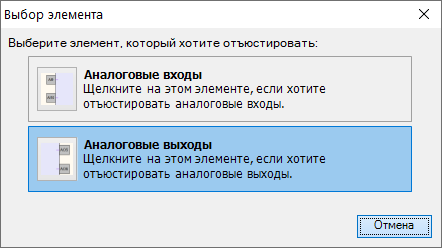

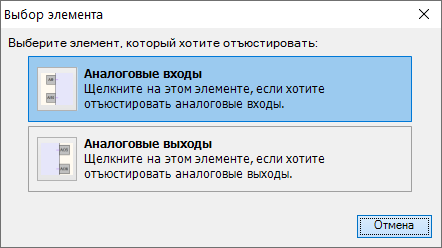

  2. Запустить OwenLogic и выбрать в меню пункт «Прибор» → «Юстировка входов/выходов» для запуска мастера юстировки.
  3. В появившемся меню выбрать «Аналоговые входы» (см. рисунок).
    Выбор элемента
  4. Далее в окне «Настройка параметров» выбрать значение параметра «Тип датчика» равным «0…10 В».
    Меню настройки параметров
    Установить уровни для юстировки, постоянную времени фильтра и канал. Увеличение постоянной времени фильтра увеличивает время юстировки, но позволяет получить более точные калибровочные коэффициенты. Юстировку проходит каждый канал в отдельности. Если выбрать настройку «все каналы», то юстировка проходит по всем четырем каналам, поэтому необходимо подавать соответствующие уровни сигнала на все каналы сразу.
    Нажать кнопку «Далее» и следовать указаниям мастера юстировки.
В случае использования входа для измерения сигналов «ток» рекомендуется провести юстировку входа, предварительно выбрав параметр «Тип датчика» равным «4…20 мА». Схема подключения изображена на рисунке, 2. Действия аналогичны пп. 2–4.
В случае использования входа для измерения сигналов «сопротивление» (например, для ТС) рекомендуется провести юстировку входа, предварительно выбрав параметр «Тип датчика» равным «0…300 кОм». Схема подключения изображена на рисунке, 3. Действия аналогичны пп. 2–4.
Для юстировки сигналов типа «4…20 мА» следует:
  1. Подключить ВЭ типа «И» (ЦАП «параметр – ток 4…20 мА») согласно схеме, приведенной на рисунке.
    Схема подключения к ВЭ для юстировки сигналов типа «4…20 мА» (R < 300 Ом)
    Проконтролировать напряжение источника питания — оно должно быть в диапазоне 15…30 В.
    В качестве измерителя напряжения можно использовать прибор для калибровки вольтметров Р3003 или иной прибор того же класса с разрешающей способностью 0,001 В.

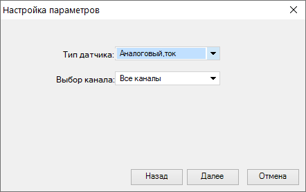

  2. Запустить OwenLogic и выбрать в меню пункт «Прибор» → «Юстировка входов/выходов» для запуска мастера юстировки. В появившемся далее меню выбрать «Аналоговые выходы».
    Выбор элемента
  3. В выпадающем списке «Тип датчика» задать «Аналоговый, ток». В выпадающем меню «Выбор канала» задать канал для юстировки.
    Выбор типа сигнала
  4. Во время подачи прибором выходного тока, пересчитать значение измеренного напряжения в ток и задать его в параметре «Измеренное значение».
    Калибровка минимального значения
  5. Далее следовать рекомендациям мастера юстировки для проведения процедуры юстировки выходных элементов типа «И».
Для юстировки сигналов типа «0...10 В» следует:
  1. Подключить прибор по схеме, приведенной на рисунке ниже, с соблюдением полярности подключения. Проконтролировать напряжение источника питания – оно должно быть в диапазоне 15…30 В. В качестве измерителя напряжения можно использовать прибор для калибровки вольтметров Р3003 или иной прибор того же класса с разрешающей способностью 0,001 В.
    Схема подключения нагрузки к ВЭ для юстировки сигналов типа «0...10 В»
