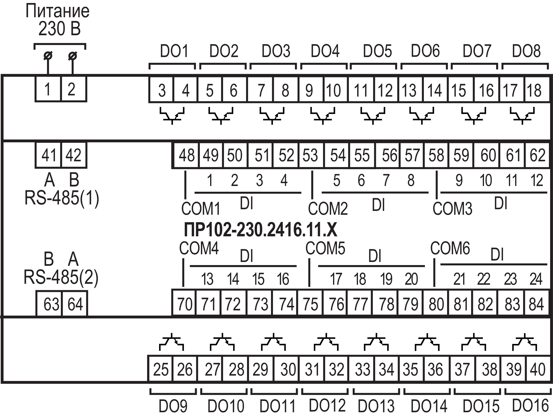

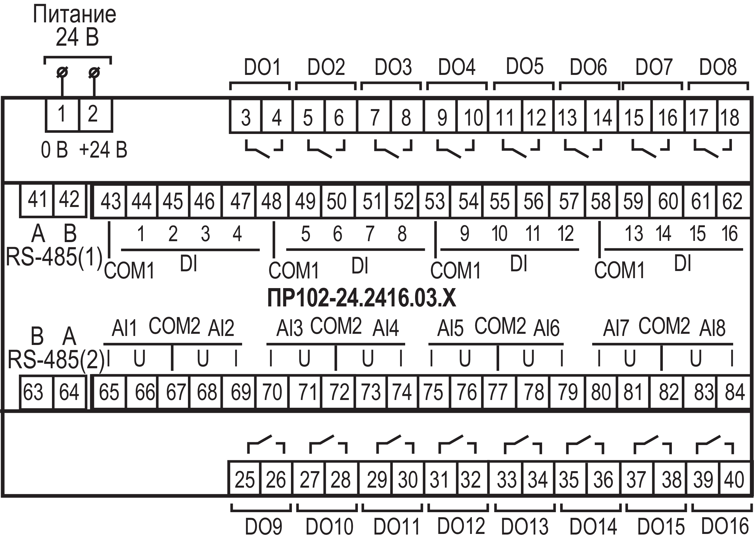

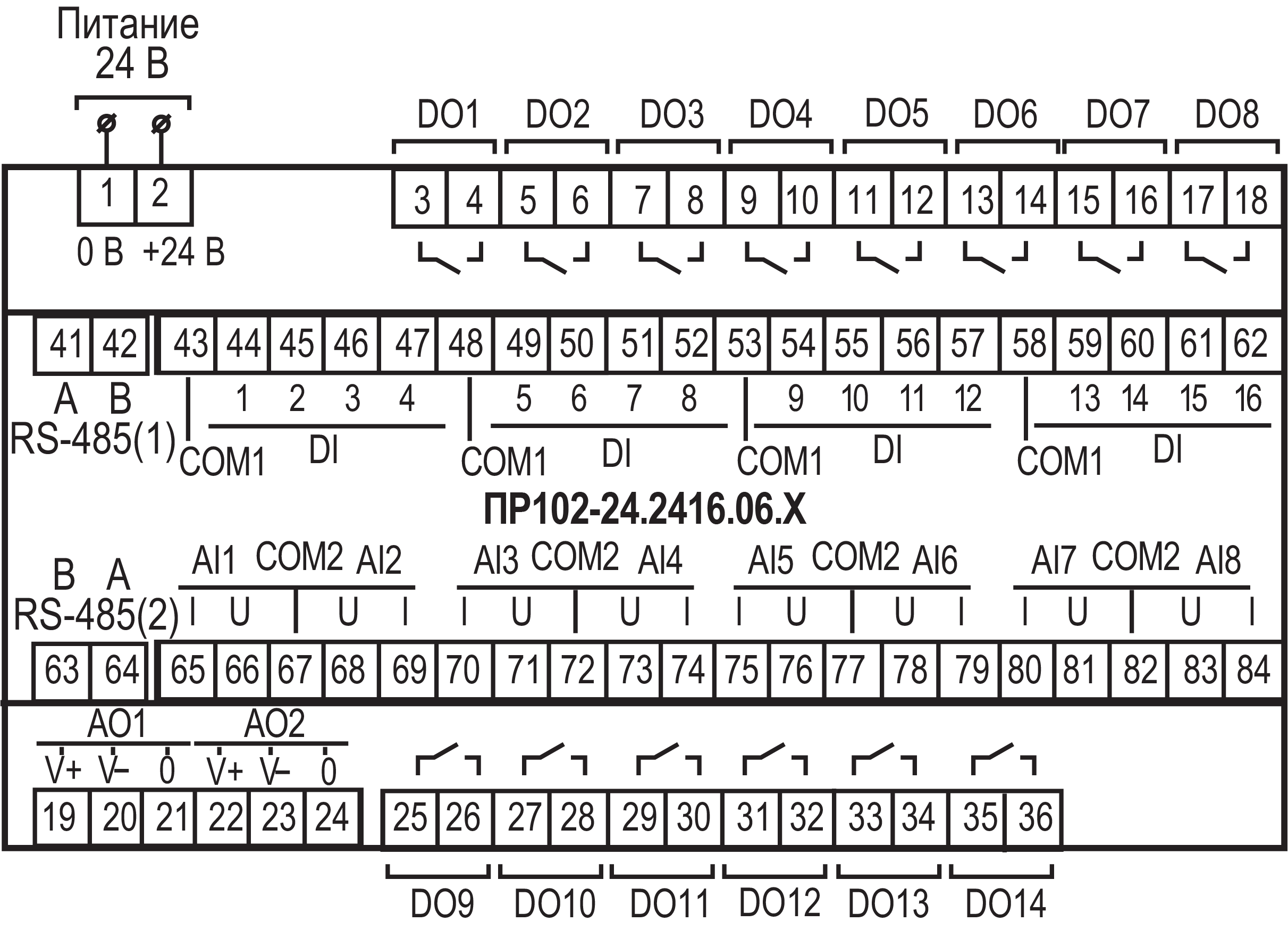

Ввод в эксплуатацию

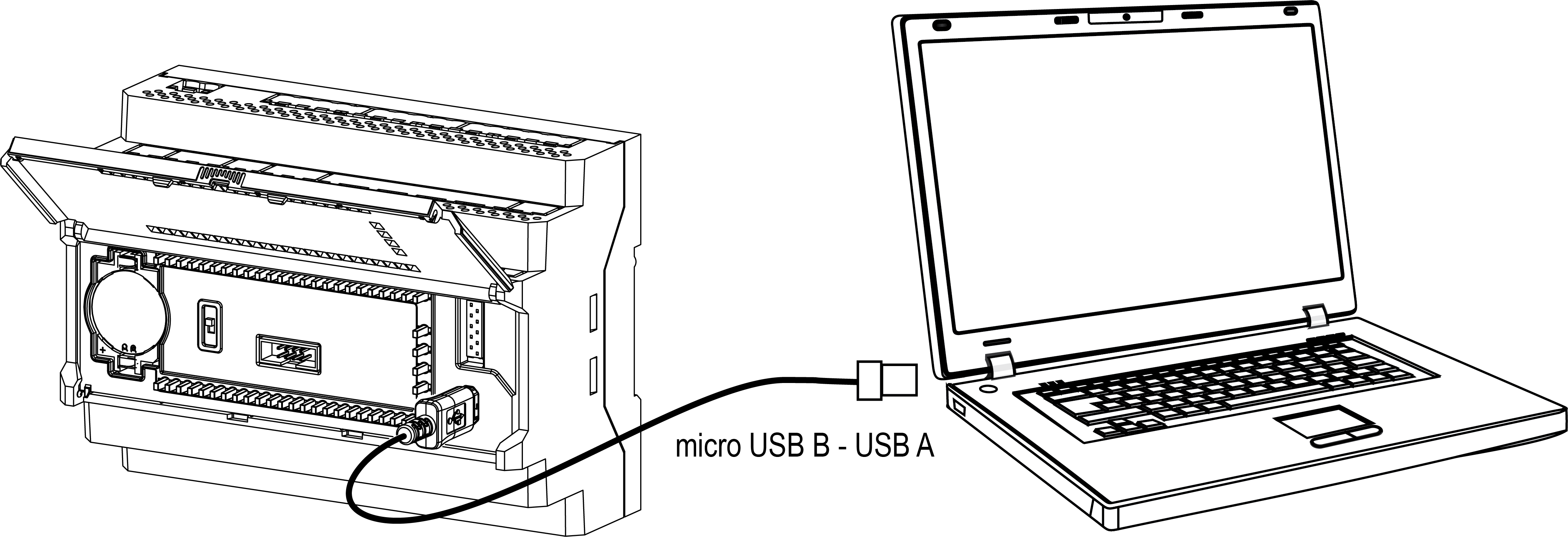

Соединить ПК и прибор с помощью USB кабеля.
Подсоединить источник питания к съемному клеммнику.
Перед подачей питания на ПР102-230.Х следует проверить уровень напряжения питания. Если напряжение выше 264 В, то прибор может выйти из строя.
Перед подачей питания на ПР102-24.Х следует проверить правильность подключения напряжения питания и его уровень:
- если напряжение ниже 9 В, то прибор прекращает функционировать, но не выходит из строя, поэтому не гарантируется его работа;
- если напряжение выше 30 В, то прибор может выйти из строя;
в случае неверного подключения к источнику постоянного напряжения (перепутана полярность) прибор не включится.
Съемный клеммник подключить к прибору.
Подать питание на прибор.
Убедиться в отсутствии системных ошибок (см. раздел).

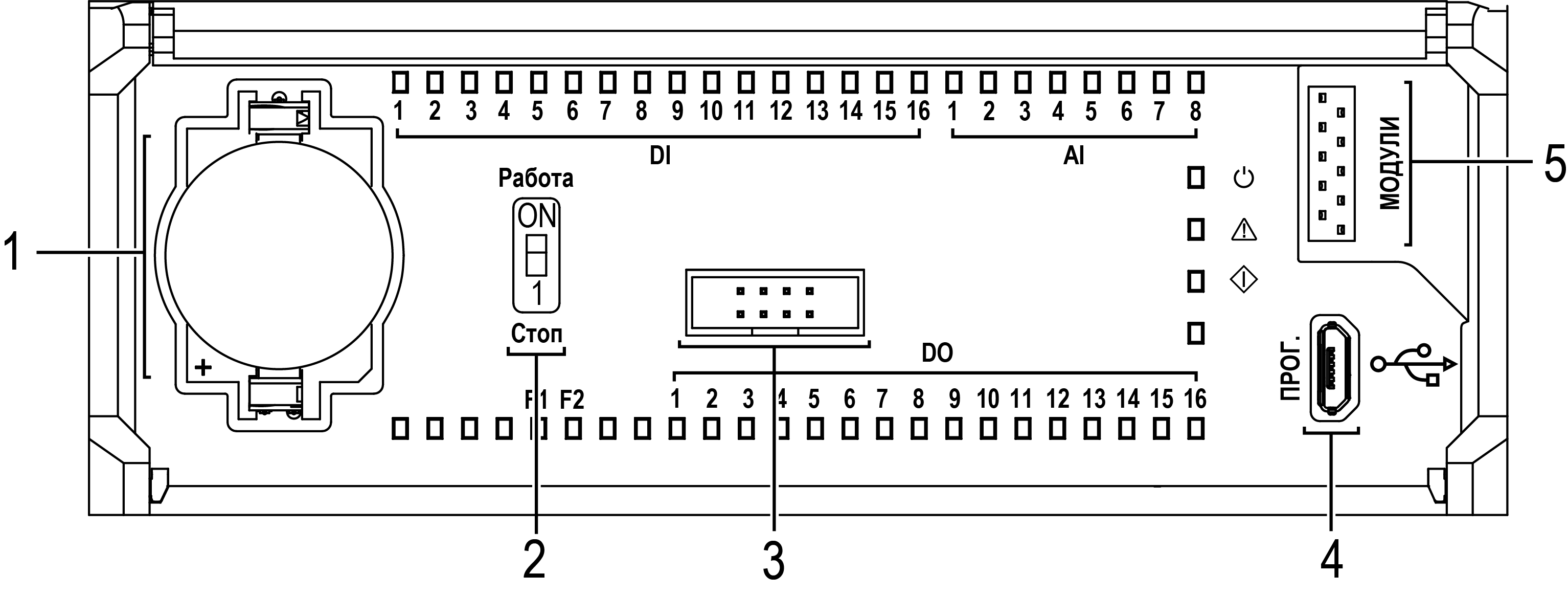

Запустить OwenLogic и настроить часы.
Снять питание и отключить USB кабель.
Подключить провод USB и подать питание. Проверить время/дату. В случае сброса часов заменить батарейку (см. раздел). Если часы работают корректно, то обесточить прибор.
Настроить входы и выходы. Если требуется, настроить сетевые интерфейсы.
Создать пользовательскую программу OwenLogic и записать ее в память прибора. Пользовательская программа записывается в энергонезависимую память прибора и запускается после включения питания или перезагрузки прибора.
Записать в память прибора пользовательскую программу можно с помощью специально созданного исполняемого файла (см. Мастер тиражирования в справке OwenLogic).Снять питание.
Подсоединить линии связи «прибор – устройства» съемным клеммникам.
Съемные клеммники подключить к прибору (см. Приложение Описание клеммников).

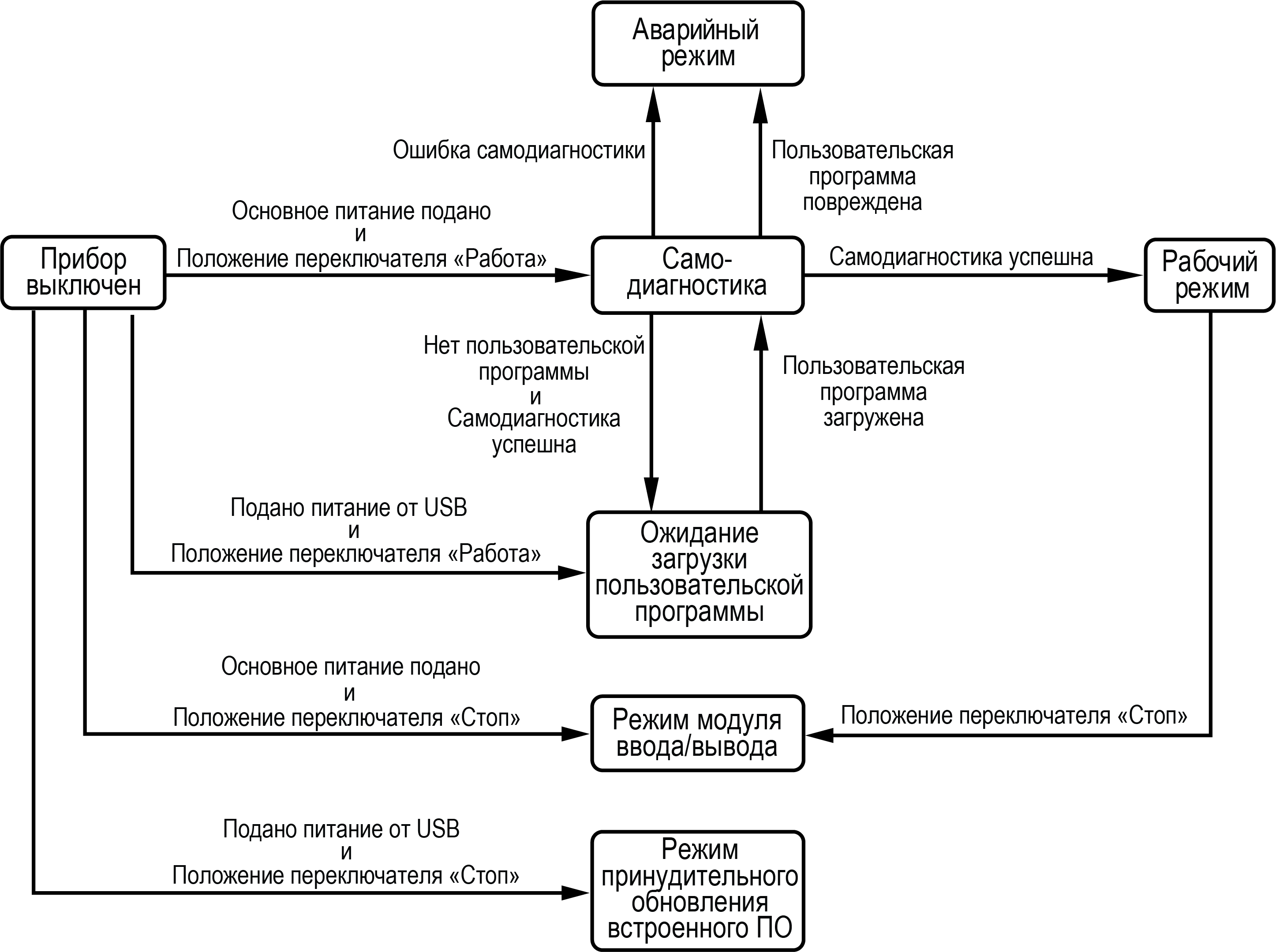

Если после включения питания пользовательская программа не начала выполняться, необходимо повторно записать пользовательскую программу в прибор. Если пользовательскую программу не удалось записать, то следует остановить программу, переведя переключатель Работа/Стоп в положение Стоп (см. раздел).

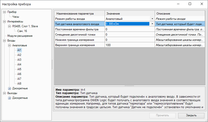

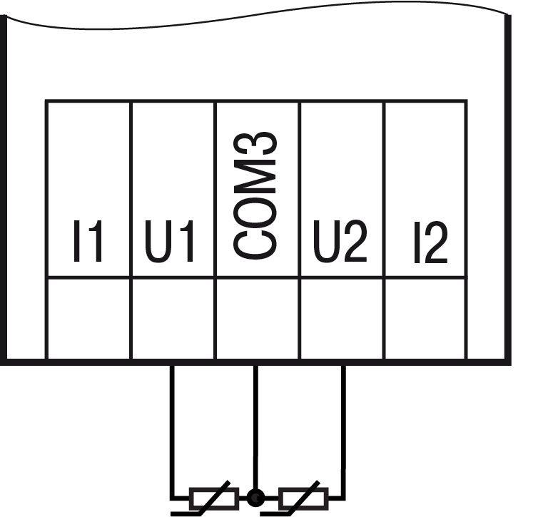

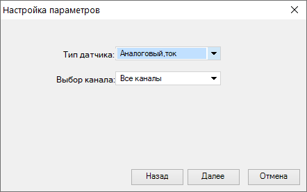

Меню настройки универсальных входов расположено в OwenLogic во вкладке Прибор/Настройка прибора (см. рисунок).
Для выбора типа сигнала датчика следует задать параметр «Тип датчика аналогового входа» в OwenLogic.
Настройки универсального входа
Название | Описание |
Режим работы входа | Позволяет выбрать между двумя режимами работы: аналоговый или дискретный |
Аналоговый режим | |
Тип датчика аналогового входа | Выбор типа входного сигнала:
Постоянная времени фильтра | Постоянная времени фильтрации встроенного сглаживающего цифрового фильтра. Увеличение значения параметра улучшает помехозащищенность канала, но одновременно увеличивает его инерционность, т. е. реакция прибора на быстрые изменения входной величины замедляется |
Смещение десятичной точки | Смещение десятичной точки при опросе по протоколу Modbus |
Нижняя граница измерения | Минимальный уровень измеренного сигнала |
Верхняя граница измерения | Максимальный уровень измеренного сигнала |
Дискретный режим | |
Уровень переключения в “0” | Задает верхнюю границу определения «логического нуля» |
Уровень переключения в “1” | Задает нижнюю границу определения «логической единицы» |

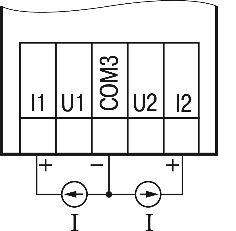

Работа входа в аналоговом режиме

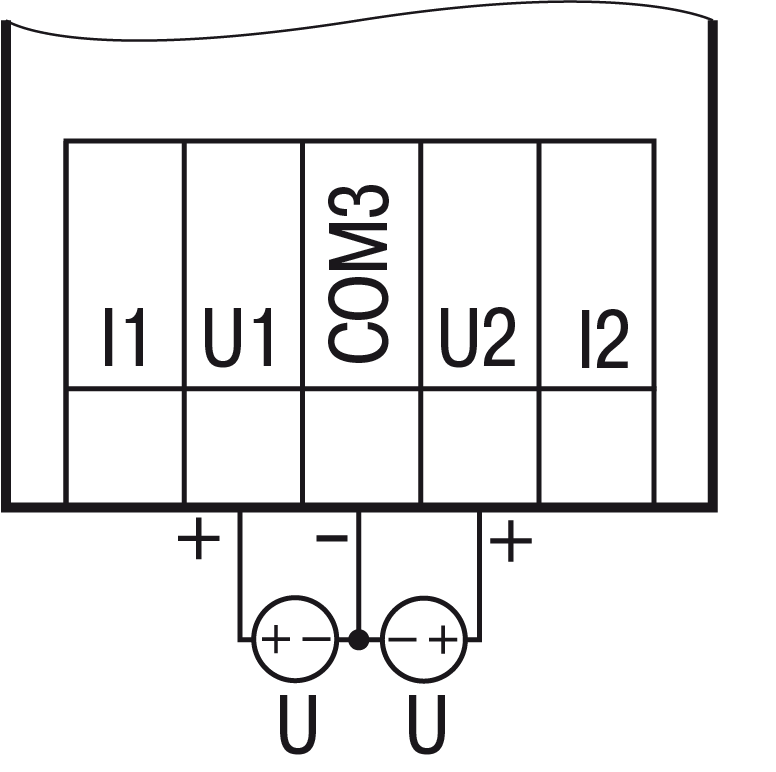

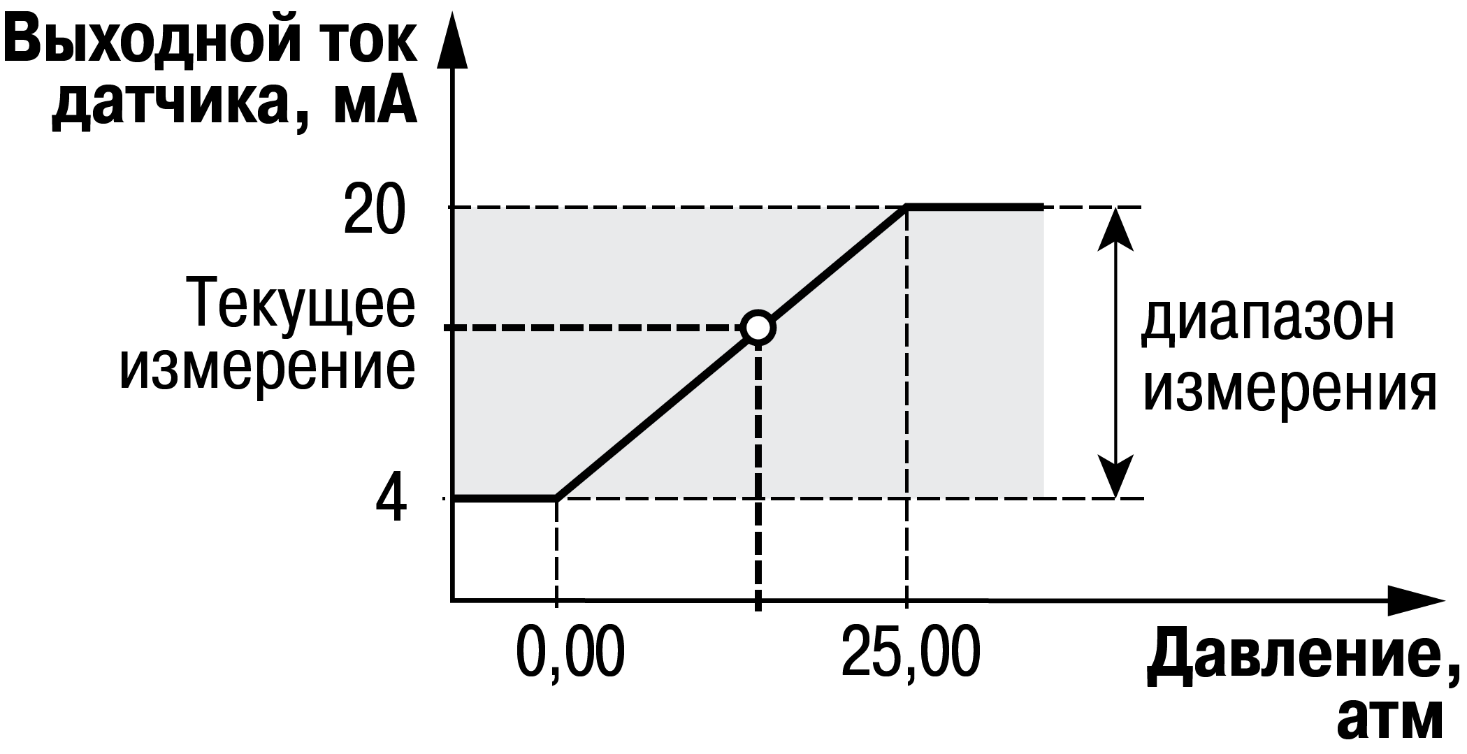

Для измерения токового сигнала 4...20 мА в прибор встроен шунтирующий резистор с номинальным сопротивлением 121 Ом для каждого канала. В приборе масштабируются шкалы измерения для каналов «0…10 В» и «4…20 мА», после чего контролируемые физические величины отображаются непосредственно в единицах их измерения (атмосферах (кг/см2), кПа и т. д.). Для каждого такого датчика следует установить диапазон измерения:
нижняя граница диапазона измерения задается параметром Нижняя граница измерения и соответствует минимальному уровню выходного сигнала датчика;
верхняя граница диапазона измерения задается параметром Верхняя граница измерения и соответствует максимальному уровню выходного сигнала датчика.
Для сигнала 4…20 мА параметр Смещение десятичной точки используется в обмене по протоколу Modbus и определяет точность передаваемого значения в формате целого числа.
Пример

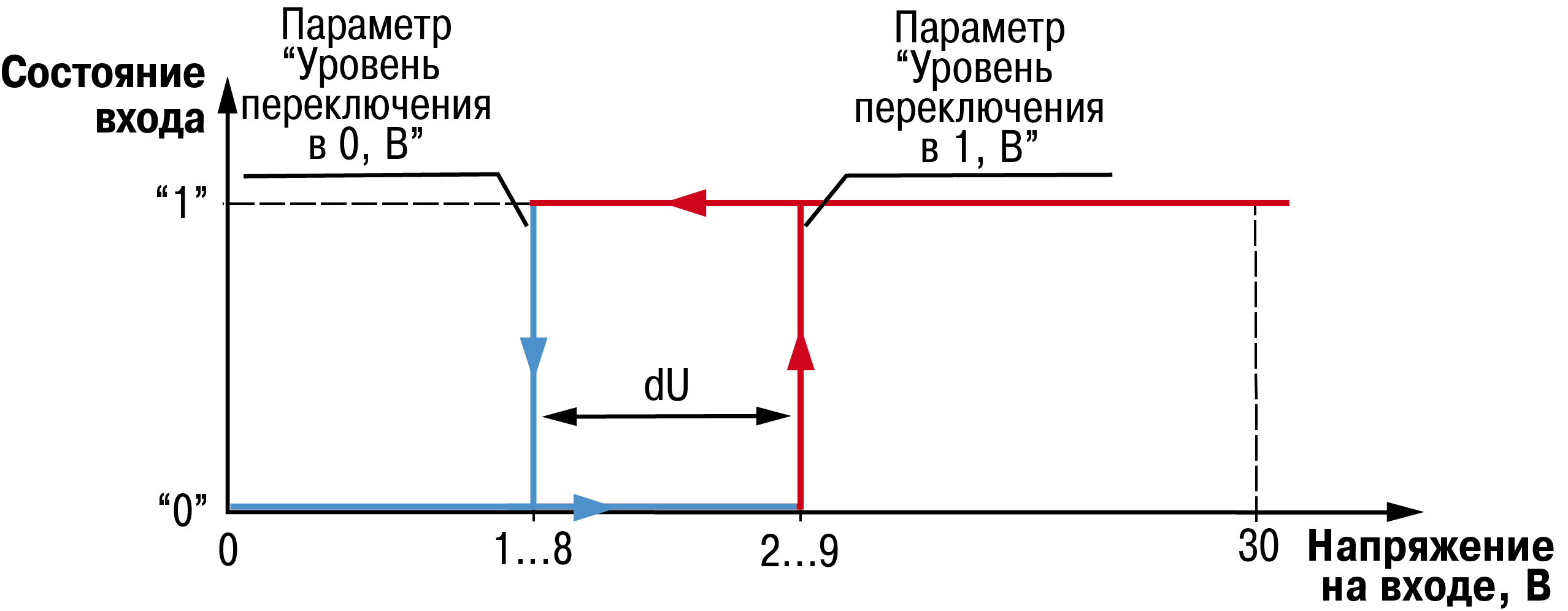

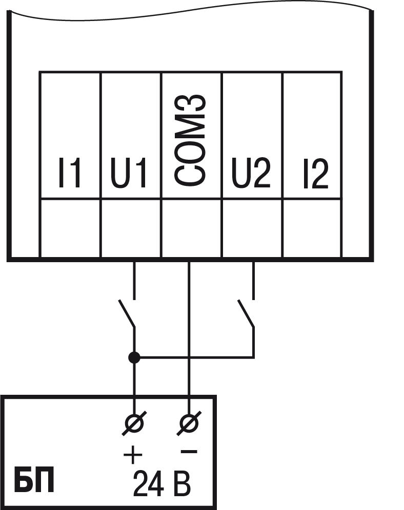

Работа входа в дискретном режиме
Вход работает в режиме компаратора. Минимальный уровень «логического нуля» — 0 В, максимальный уровень «логической единицы» 30 В (см. рисунок).
Чтобы избежать неоднозначности определения состояния входа, следует устанавливать параметр Уровень переключения в “1” больше параметра Уровень переключения в “0”, как минимум, на 0,5 В.
Если входное напряжение попадает в диапазон dU (см. рисунок), то состояние входа не меняется.
Условия изменения состояния входа:
состояние входа изменится с «0» на «1» только когда входное напряжение достигнет «минимального уровня логической единицы» (в настройках OwenLogic это параметр Уровень переключения в “1”);
состояние входа изменится с «1» на «0» только когда входное напряжение достигнет «максимального уровня логического нуля» (в настройках OwenLogic это параметр Уровень переключения в “0”).

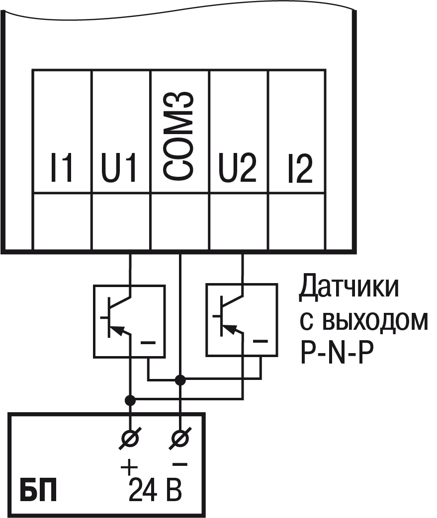

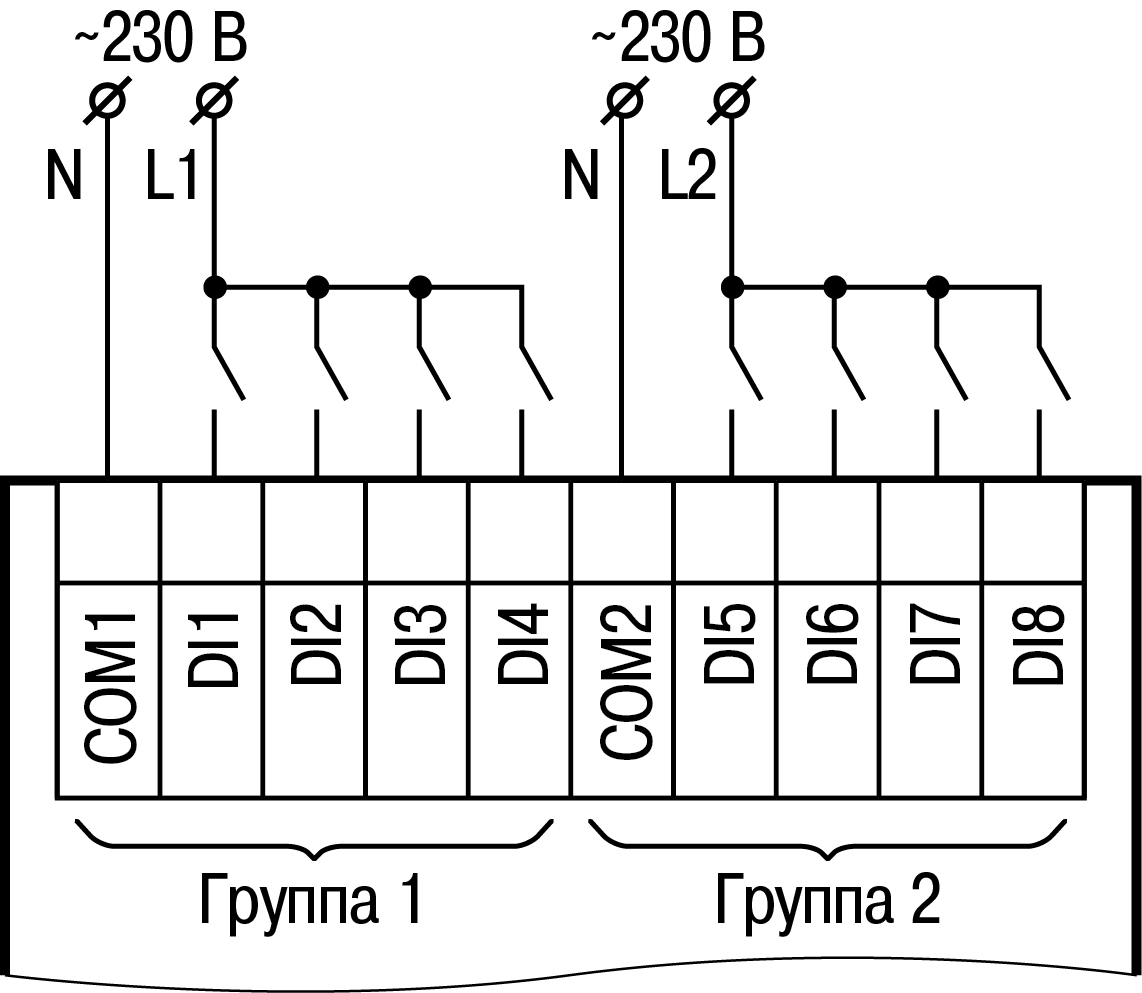

Настройка дискретных входов
Для модификаций прибора с питанием =24 В у дискретных входов есть настройка «Фильтр дребезга контактов».
Настройка дискретного входа
Фильтр дребезга контактов | Задает значение сглаживающего фильтра дребезга контактов. Увеличение значения параметра улучшает помехозащищенность канала, но одновременно увеличивает его инерционность, т. е. реакция прибора на быстрые изменения входной величины замедляется |

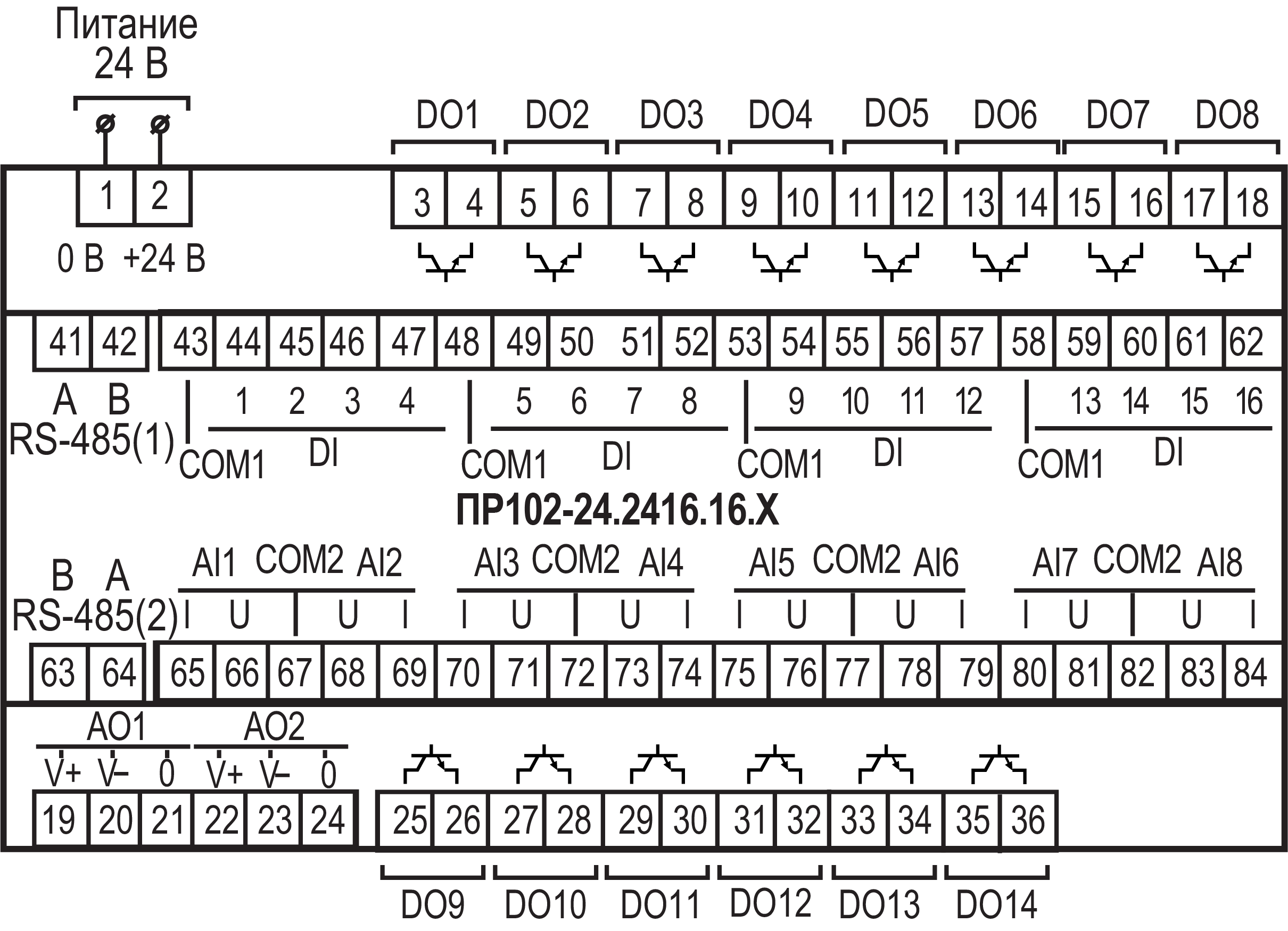

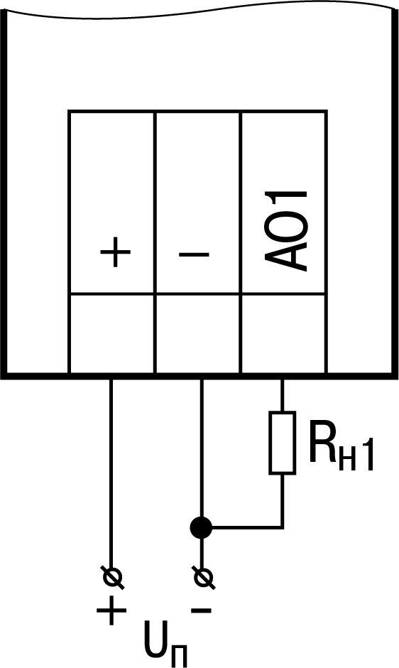

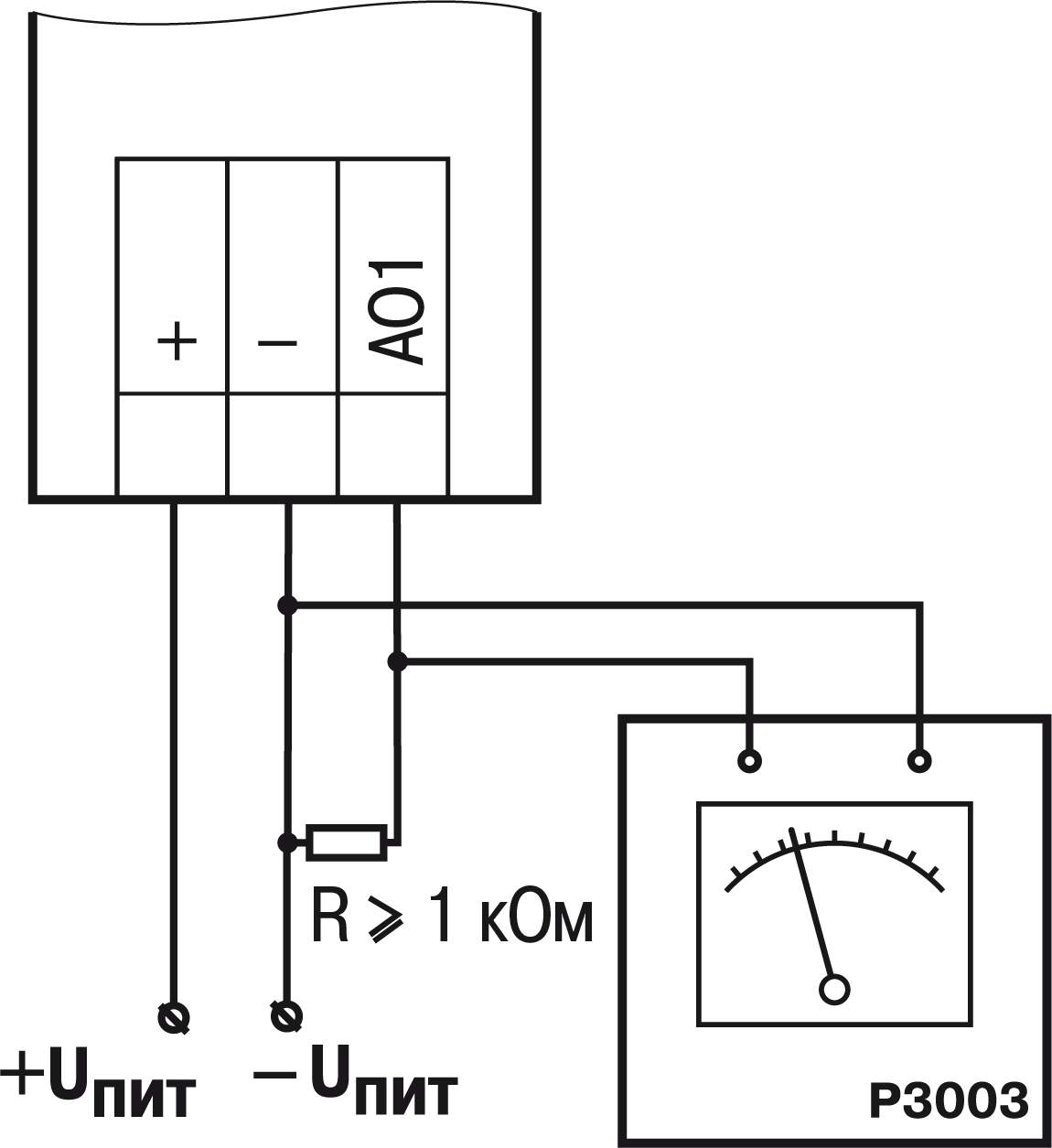

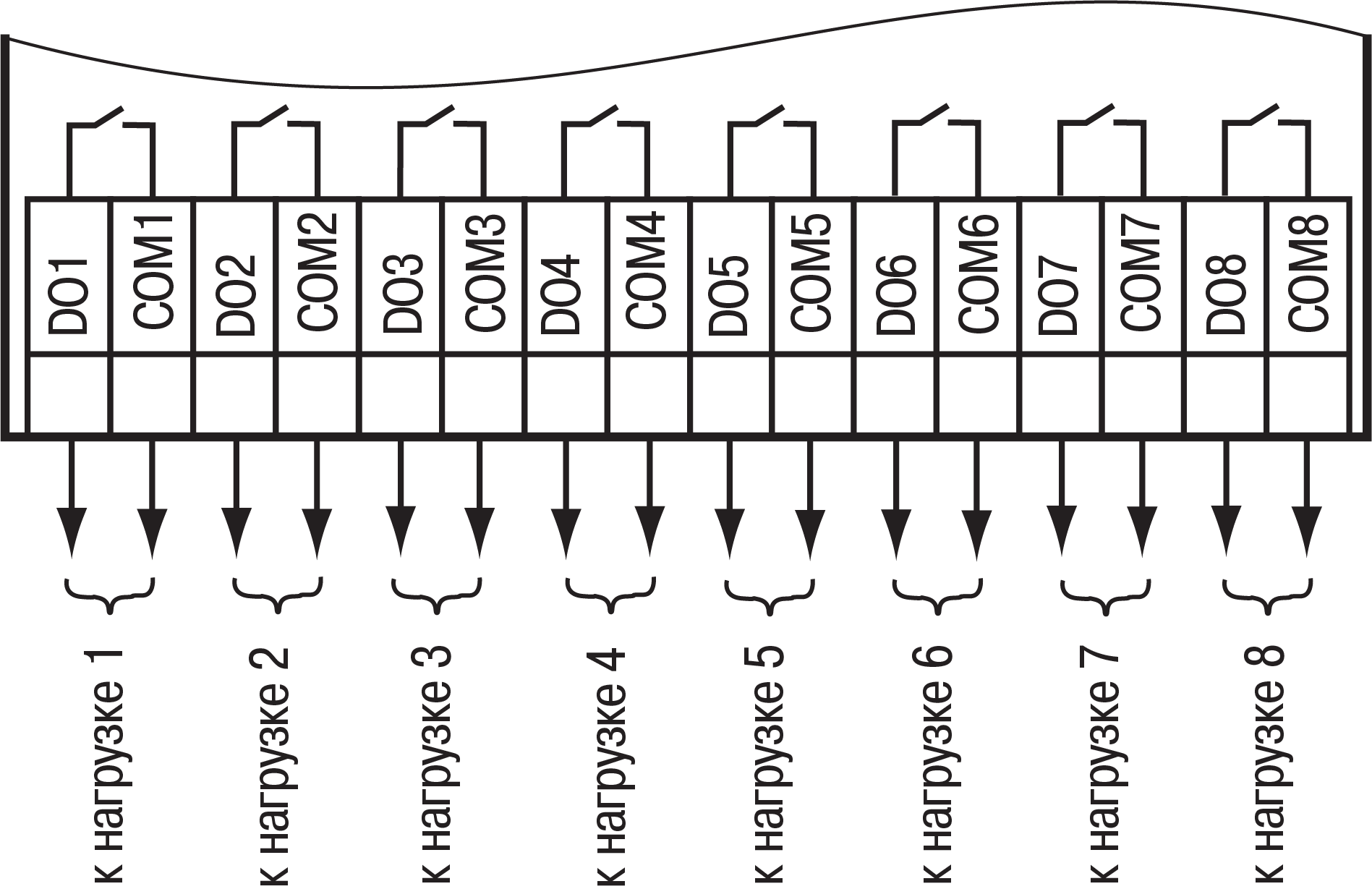

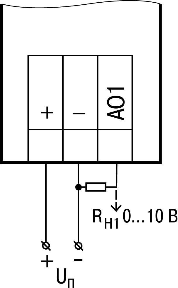

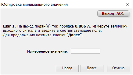

Настройка выходов

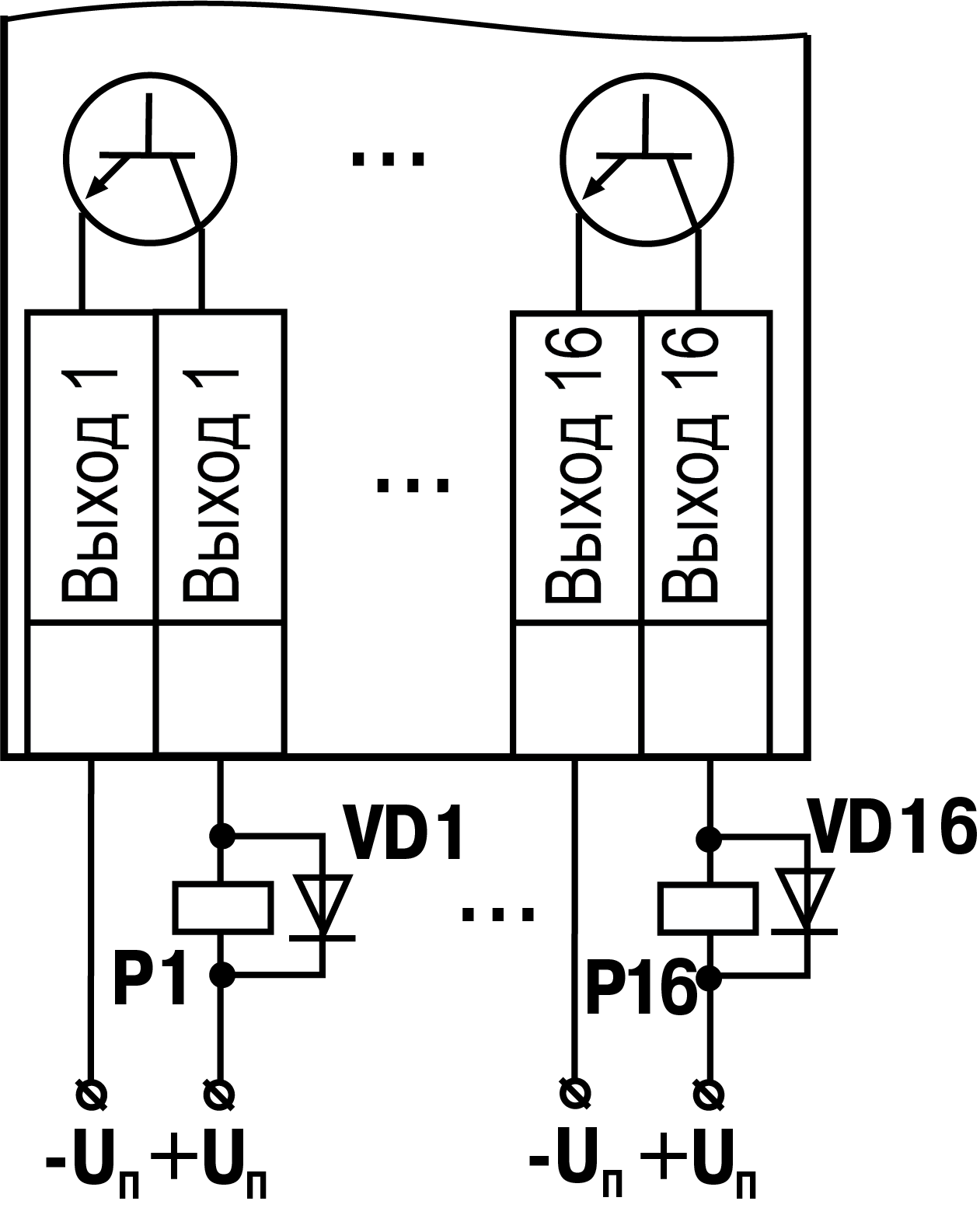

Настройка транзисторных выходов типа «К»
Настройки транзисторных выходов типа «К»
Режим работы | Режим работы выхода:
Период ШИМ | Период следования импульсов, формируемых выходом |
Минимальный импульс ШИМ | Задает минимальное время между любыми соседними фронтами импульсов (минимальная длительность включенного и выключенного состояний выхода). Следует задавать большим, чем время срабатывания подключенного к нему ИМ |
В режиме ШИМ на ВЭ типа «К» следует подавать значение в формате «с плавающей запятой» (float32) в диапазоне от 0,0 до 1,0. Если значение поданное на вход:
меньше нуля или равное нулю — выход выключен;
в диапазоне от нуля до единицы — скважность ШИМ;
больше или равно единицы — выход включен.
Тип выходного сигнала | Определяет тип выходного сигнала:
Пример
Во время подачи на выход значения «0,5», выходной ток будет равен 12 мА для работы в режиме 4…20 мА.
Во время подачи на выход значения «0,5», выходное напряжение будет равно 5 В для работы в режиме 0…10 В.

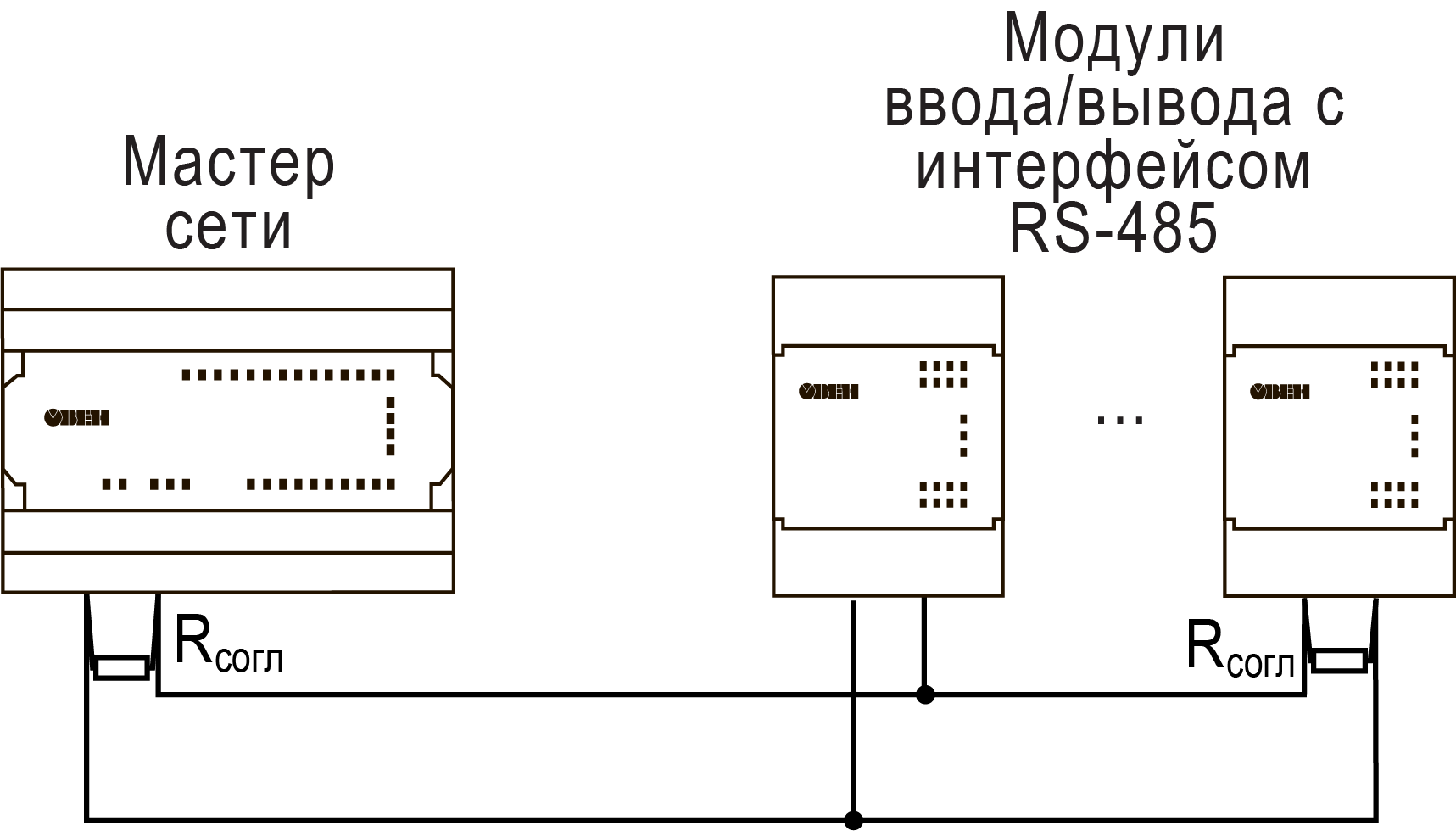

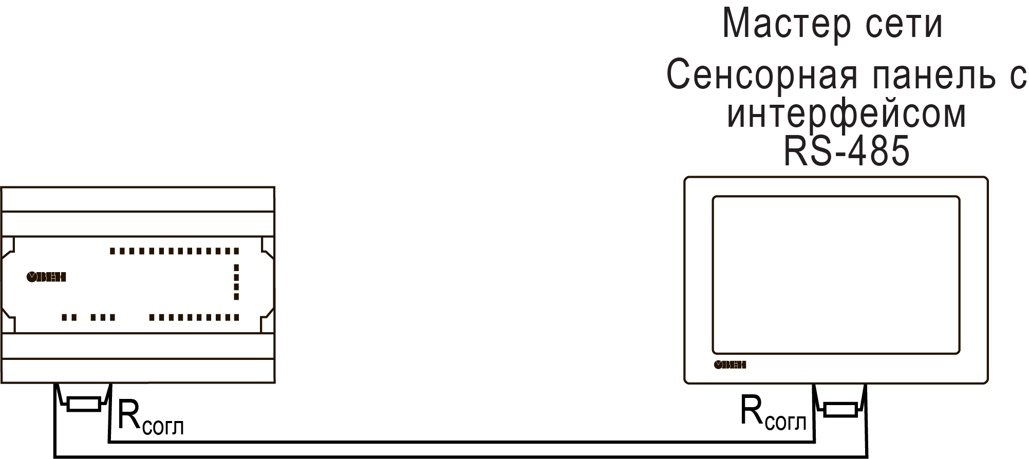

Сетевой интерфейс
В приборе, в зависимости от модификации, устанавливается до двух интерфейсов RS-485 для организации работы по стандартному протоколу Modbus.
Для работы прибора по RS-485 следует настроить режим и параметры обмена в OwenLogic.
Прибор работает по протоколу Modbus по одному режимов обмена данными: Modbus-RTU (Master/Slave) или Modbus-ASCII (Master/Slave).
В настройках прибора в OwenLogic выбирается режим работы Master/Slave, а подтягивающие резисторы линий связи A и B подключаются/отключаются автоматически.
Подтягивающие резисторы устанавливаются для задания определенного состояния линий связи, когда в сети RS-485 нет передачи. Резисторы устанавливаются в одном месте сети RS-485, как правило, возле Мастера. Если прибор настроен на работу в режиме Master, то рекомендуется подключить подтягивающие резисторы, если в режиме Slave – отключить.
