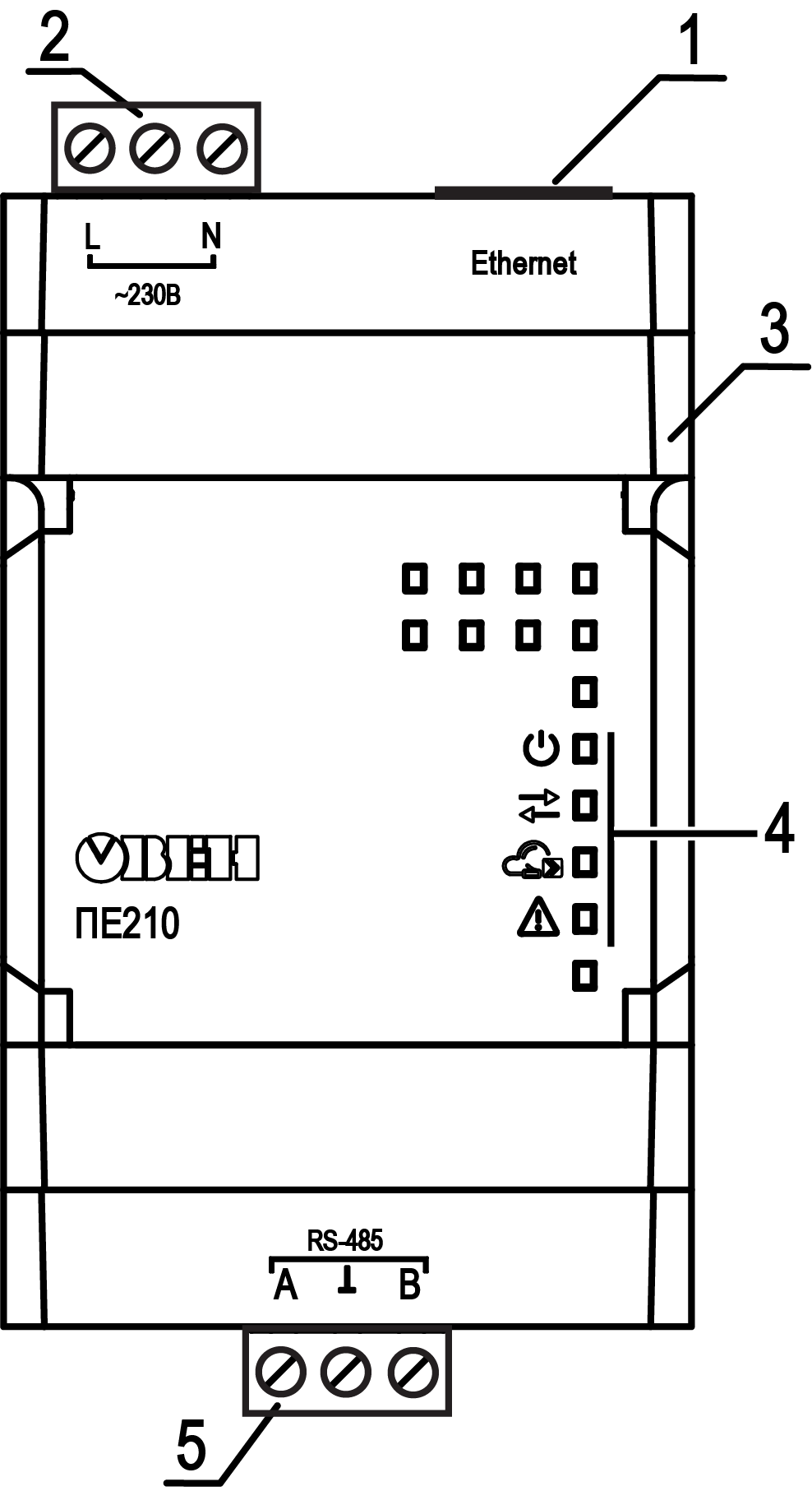

Устройство
Шлюз выпускается в пластмассовом корпусе. Основные элементы показаны на рисунке:
Общий вид
Элементы под крышкой

Назначение индикации и DIP-переключателей
На лицевой панели шлюза расположены четыре светодиода.
Описание светодиодов
ИндикацияСостояние светодиодаНазначение
GraphicСветится
Подано напряжение питания
Не светится
Напряжение питания отключено
GraphicМигает
Производится передача данных по RS-485
Не светится
Передача данных по RS-485 не производится
GraphicМигает
Получена команда от OwenCloud
GraphicНе светится
Ошибки отсутствуют
Светится непрерывно
Авария аппаратных средств и/или сбой встроенного ПО. Обратиться в техподдержку
Мигает с большими паузами
Невозможно установить соединение с OwenCloud.
Проверить cетевые настройки шлюза и точки доступа в Интернет.
Убедиться в целостности кабеля Ethernet
Равномерно мигает
Нет выхода в Интернет. Если включен режим работы по общему DHCP, — сбой DNS или DHCP сервера

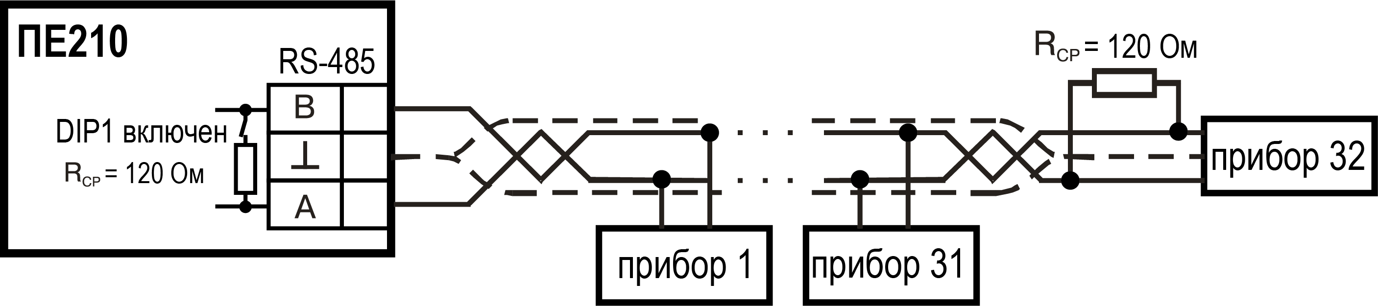

Подключение приборов к шлюзу по интерфейсу RS-485
Подключение по интерфейсу RS-485 необходимо производить с соблюдением следующих требований:
  • Подключать следует предварительно настроенные или запрограммированные приборы.
  • Необходимо соблюдать полярность: линия связи А подключается к клемме А прибора; линия связи В — к клемме В.
  • Для подключения необходимо использовать экранированную витую пару проводов с сечением не менее 0,2 мм2 и погонной емкостью не более 60 пФ/м.
  • Общая длина линии RS-485 не должна превышать 1000 м.
  • На концах линии RS-485 длиной более 10 м следует установить согласующие резисторы. В шлюз встроен согласующий резистор, который подключается с помощью DIP-переключателя.
Схема подключения
