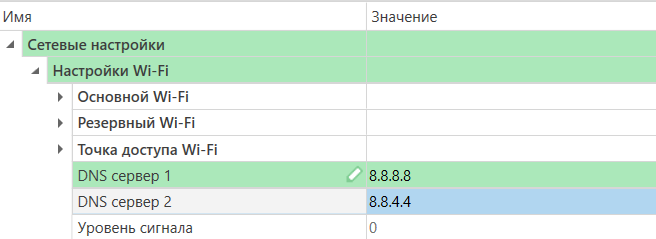

Настройка
В шлюзе можно настроить следующие параметры (см. раздел):
  • точки доступа:
    • основная для подключения к OwenCloud;
    • резервная для подключения к OwenCloud;
    • время перехода на основную точку доступа;
  • IP-адрес - задать статический или оставить по умолчанию включенным DHCP-сервер от которого шлюз получит IP-адрес;
  • адреса дополнительных DNS серверов (независимо от адресов, полученных от маршрутизатора);
  • задать нестандартные настройки Режима безопасности (см. раздел).
Настройка прибора через Owen Configurator
Для настройки в Owen Configurator прибор можно подключить по интерфейсам:
Настройка прибора производится в ПО «OWEN Configurator».
Подключение прибора к ПО «OWEN Configurator» может производиться по интерфейсам:

По умолчанию прибором используются стандартные DNS серверы 8.8.8.8 и 8.8.4.4. В случае необходимости DNS серверы можно изменить с помощью параметров:
  • DNS сервер 1;
  • DNS сервер 2.
DNS серверы
