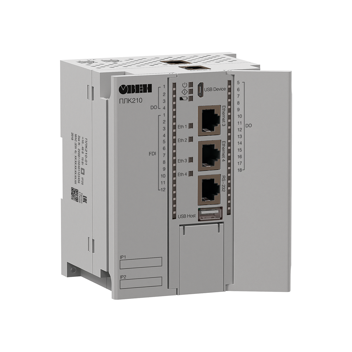

Программируемый контроллер ПЛК210-01-CS
У контроллера с этим наименованием будут следующие основные характеристики:

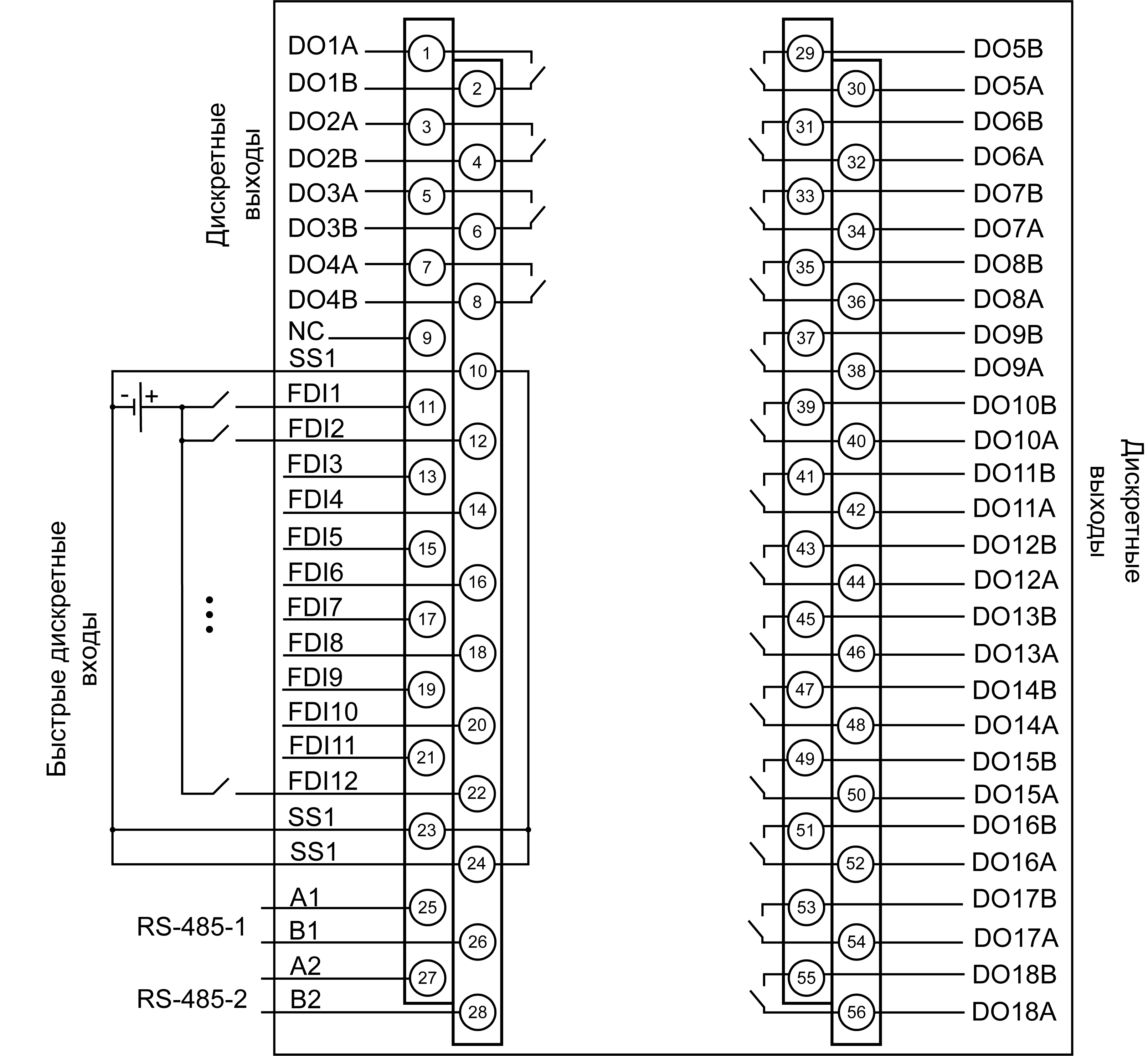

  • 12 быстрых дискретных входов (FDI, до 95 кГц);
  • 18 релейных дискретных выходов (DO);
  • среда программирования CODESYS V3.5.

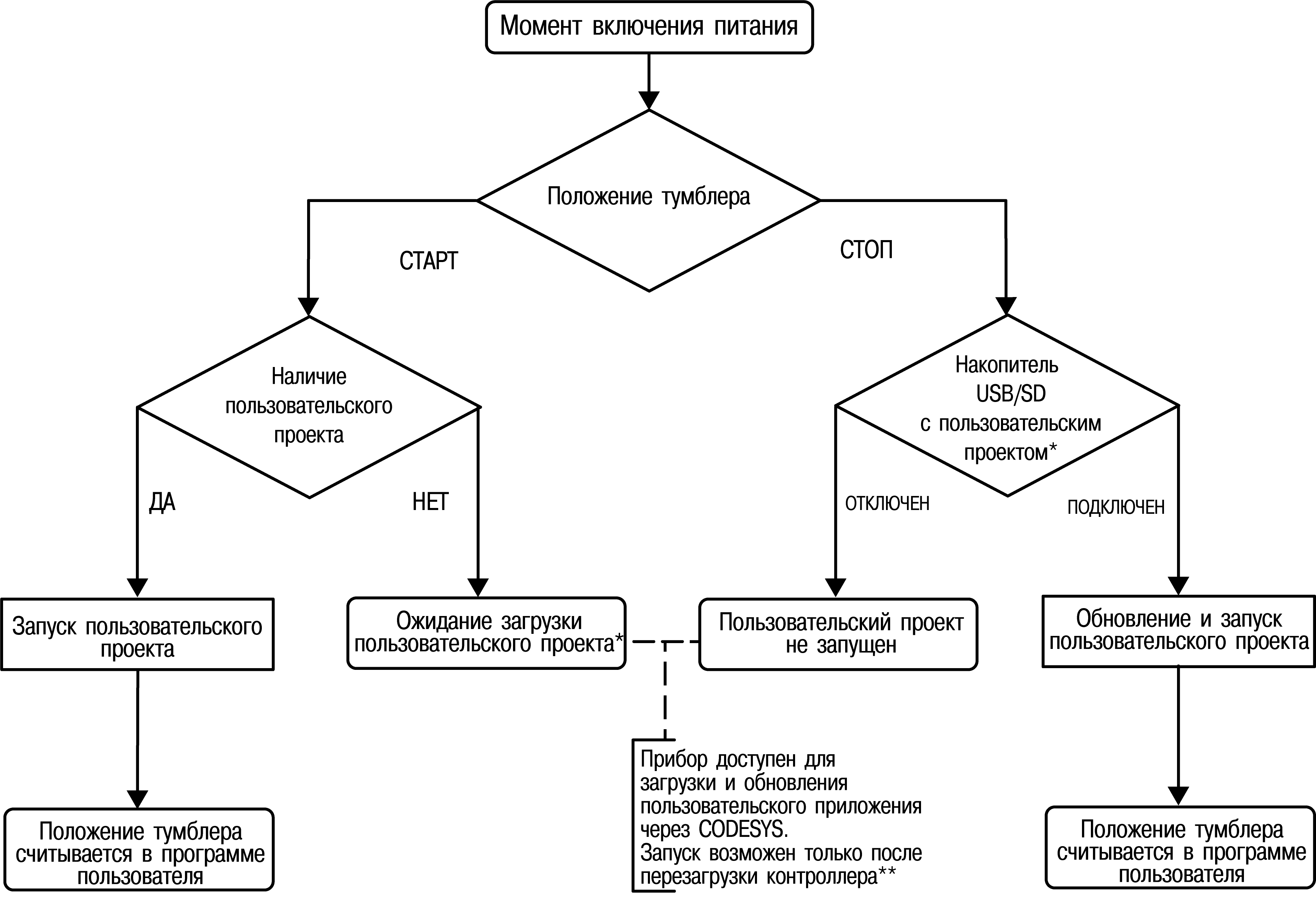

По способу защиты от поражения электрическим током прибор соответствует классу II по ГОСТ IEC 61131-2-2012.

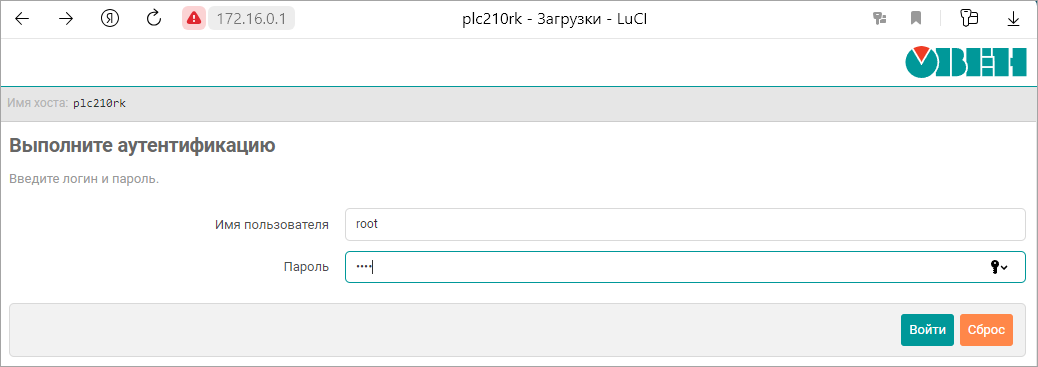

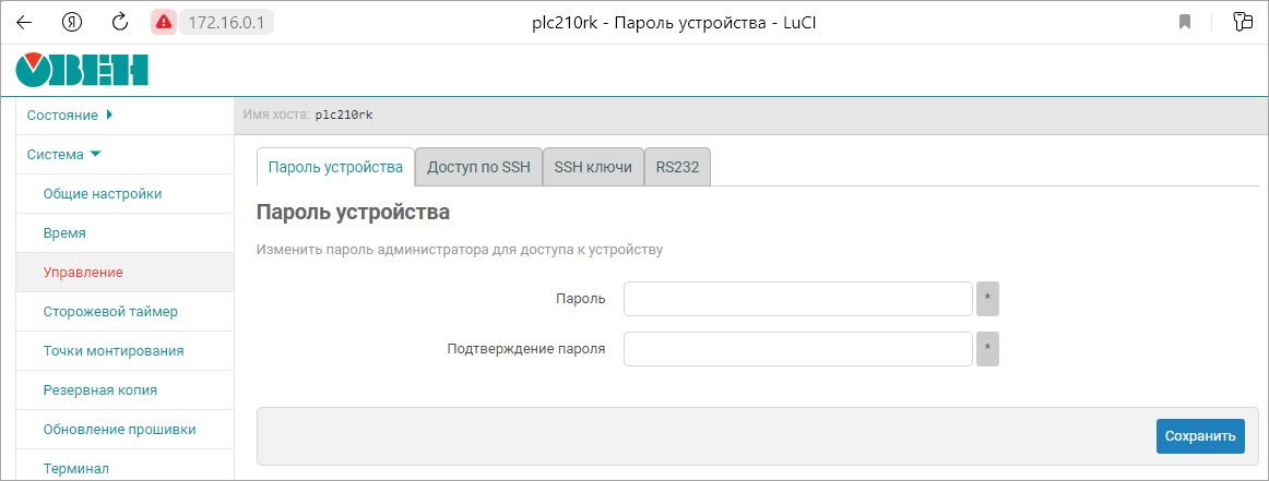

Требования к паролю:
  • длина пароля должна составлять не менее 8 символов и не более 32 символов;
  • пароль должен содержать буквы латинского алфавита и цифры.
Пароль рекомендуется менять не реже 1 раза в 3 месяца.
Не допускается подключать прибор к локальной сети с выходом в Интернет без обеспечения надежных средств межсетевого экранирования.
Физический доступ к прибору должен быть разрешен только квалифицированному обслуживающему персоналу.

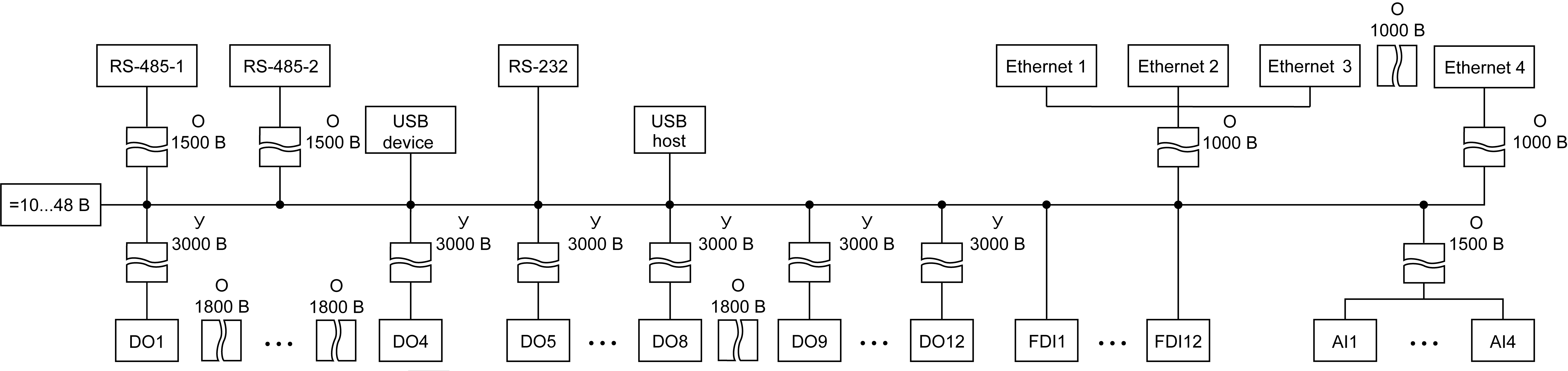

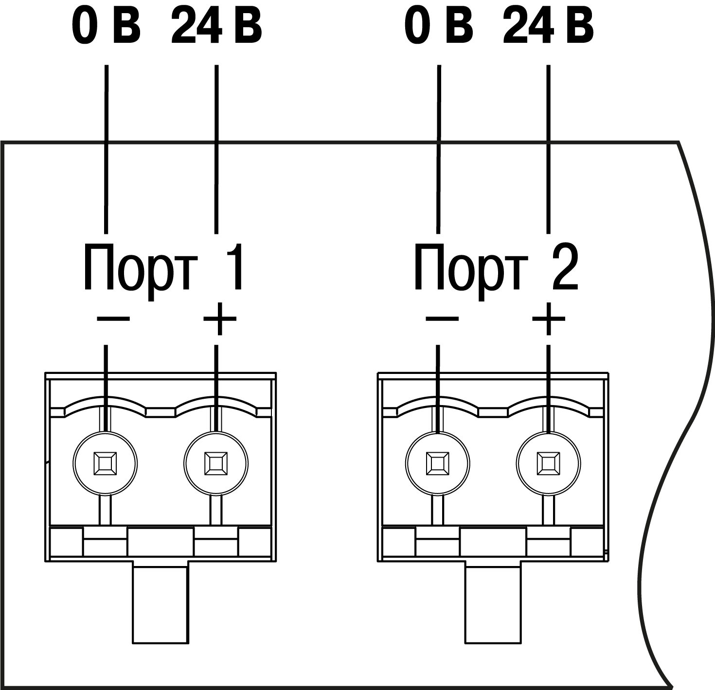

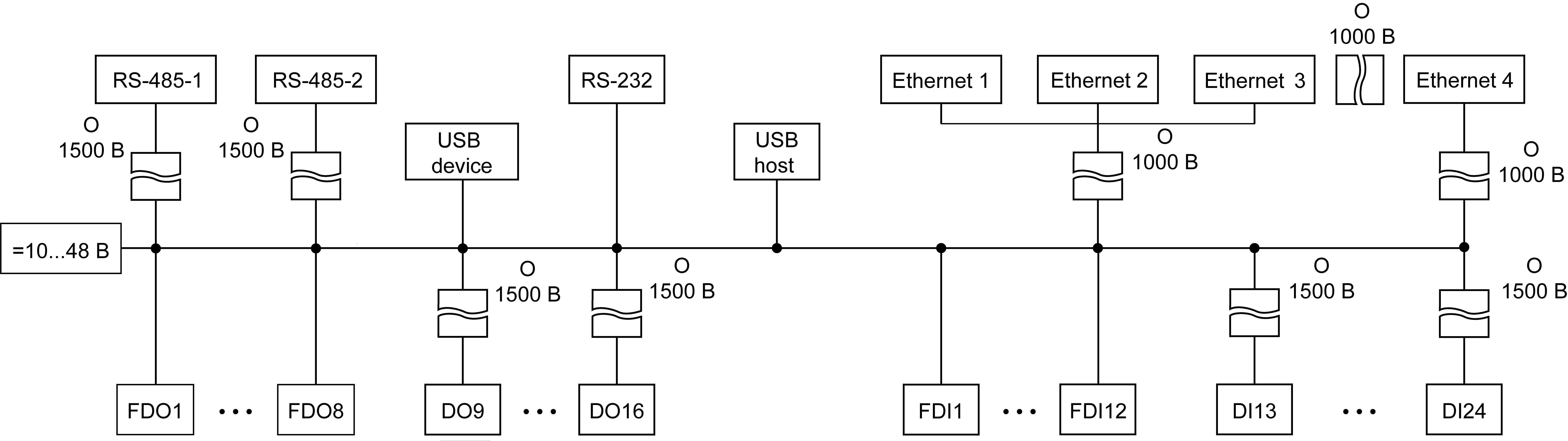

Питание
Количество портов питания2 (основной и резервный)
Напряжение питания10…48 В (номинальное 24 В)
Напряжение перехода от основного источника питания к резервному6…9 В
Потребляемая мощность, не более:
– модификация 0116 Вт
– модификация 0214 Вт
– модификация 0310 Вт
– модификация 0410 Вт
Защита от переполюсовкиЕсть

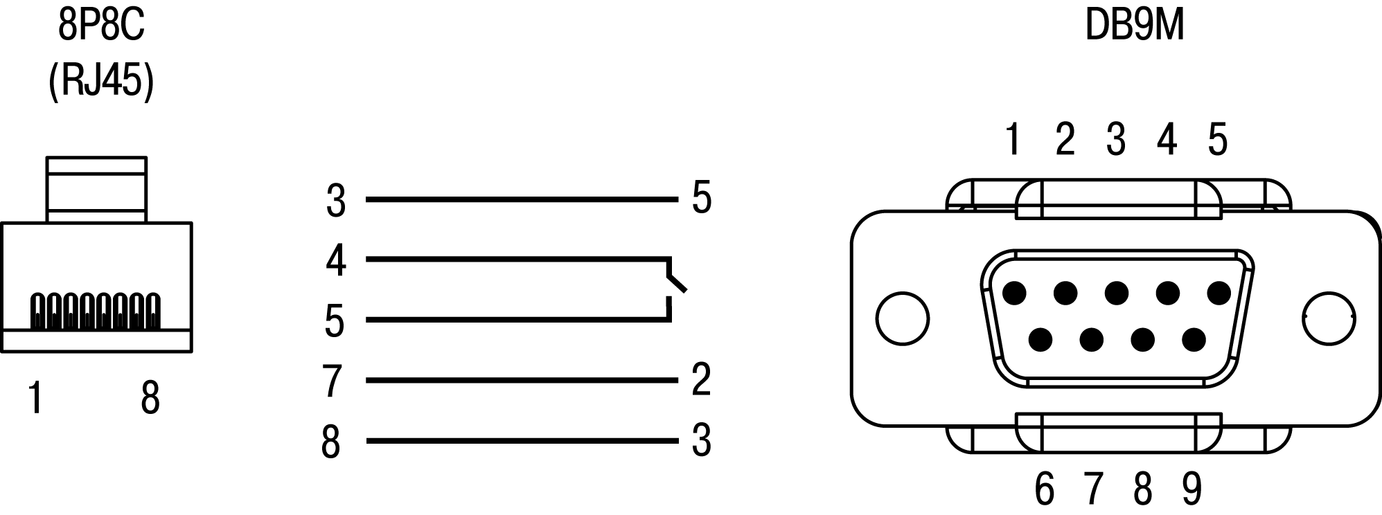

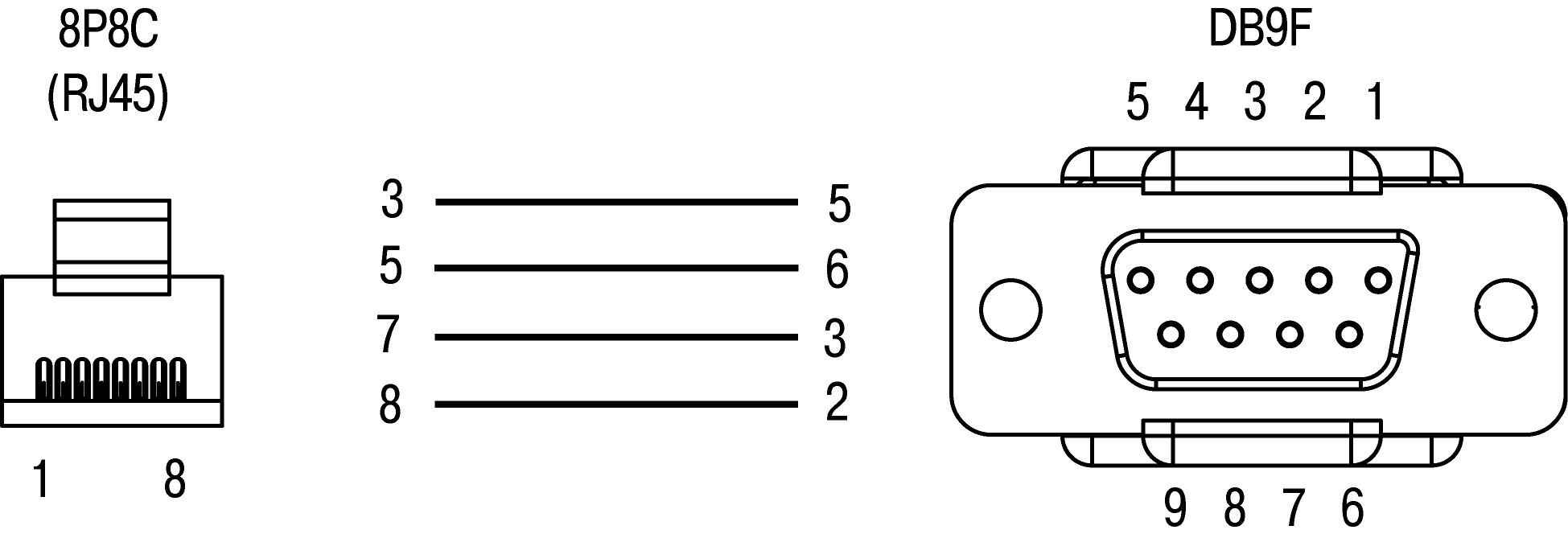

RS-232
Количество портов1 (Tx, Rx, GND)
Поддерживаемые протоколы*
  • Modbus RTU (Master / Slave)
  • Modbus ASCII (Master / Slave)
  • ОВЕН (Master)
Скорость передачи
1200, 2400, 4800, 9600,
19200, 38400, 57600, 115200 бит/с

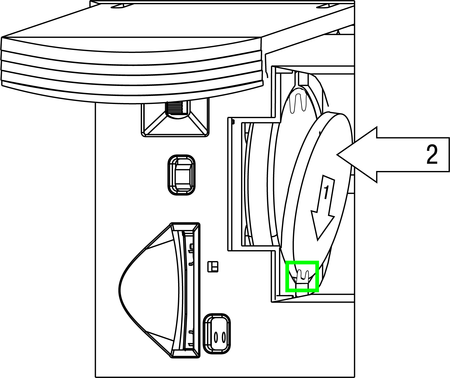

Тип источника питанияБатарея CR2032
Срок работы на одной батарее5 лет

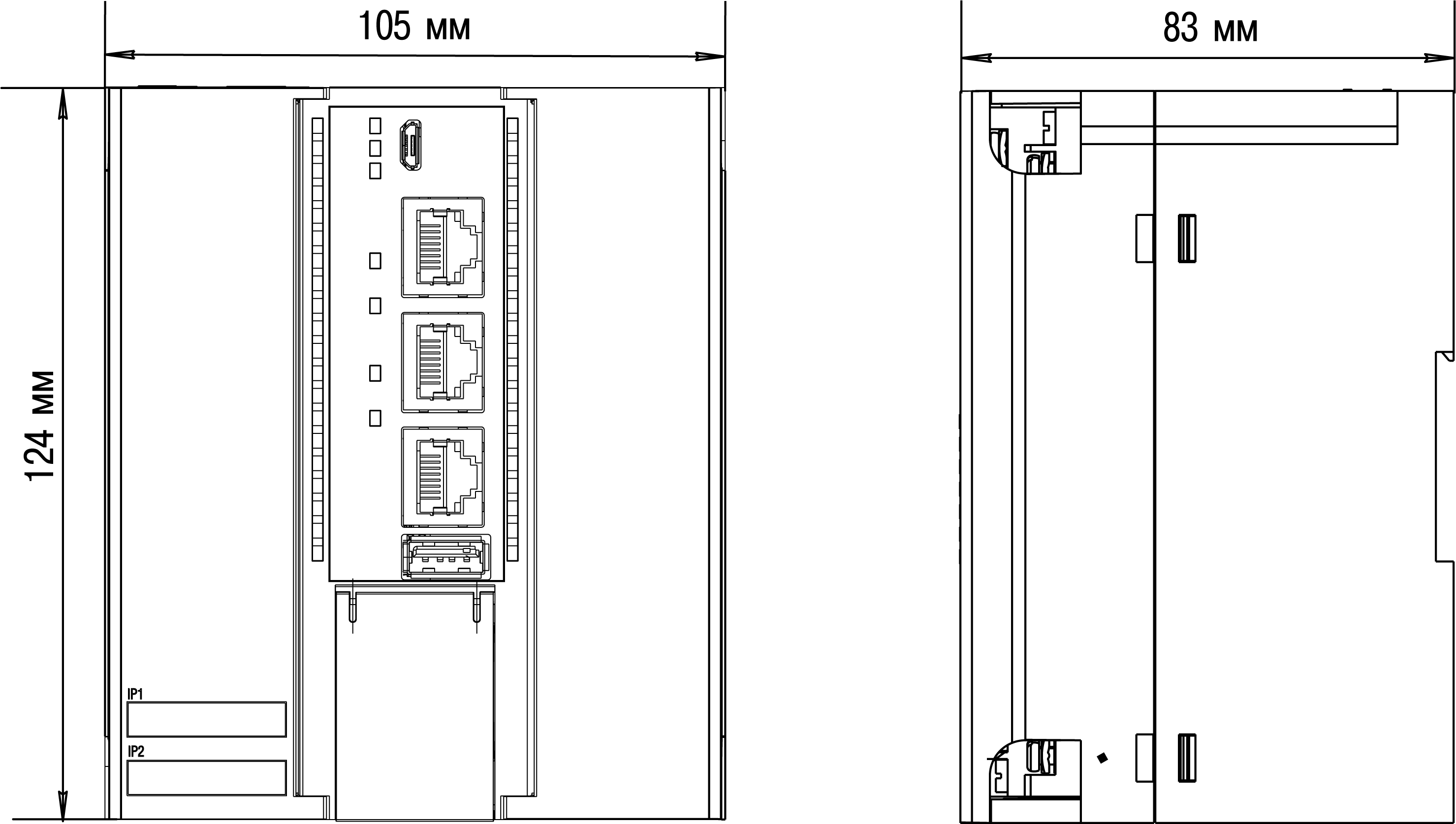

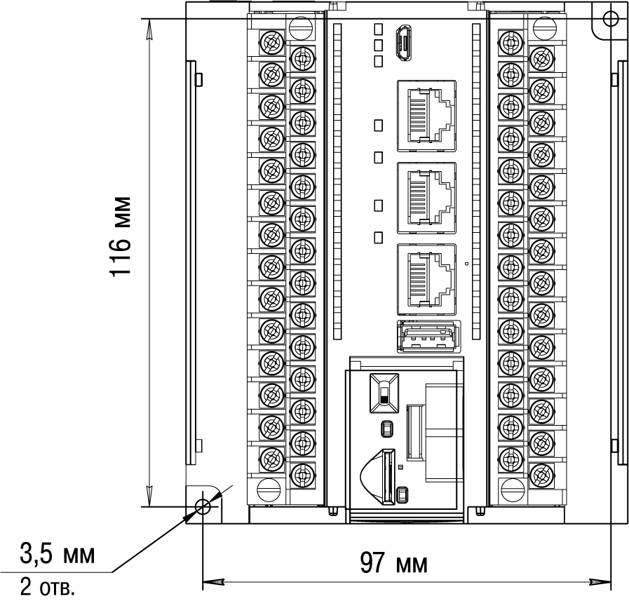

Габаритные размеры(105 × 124 × 83) ± 1 мм
Масса, не более1,2 кг
Степень защиты корпуса по ГОСТ 14254-96IP20

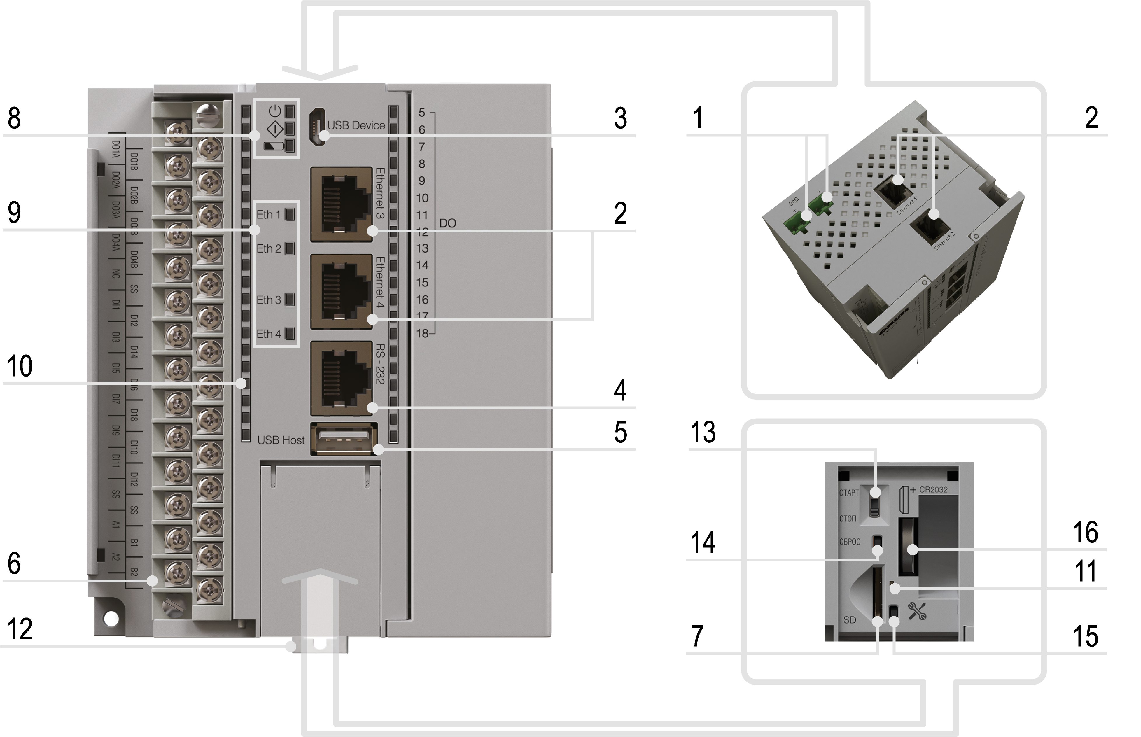

Индикация на передней панелиСветодиодная
Встроенное оборудование
  • Источник звукового сигнала
  • Двухпозиционный тумблер СТАРТ / СТОП
  • Кнопка СБРОС
  • Сервисная кнопка

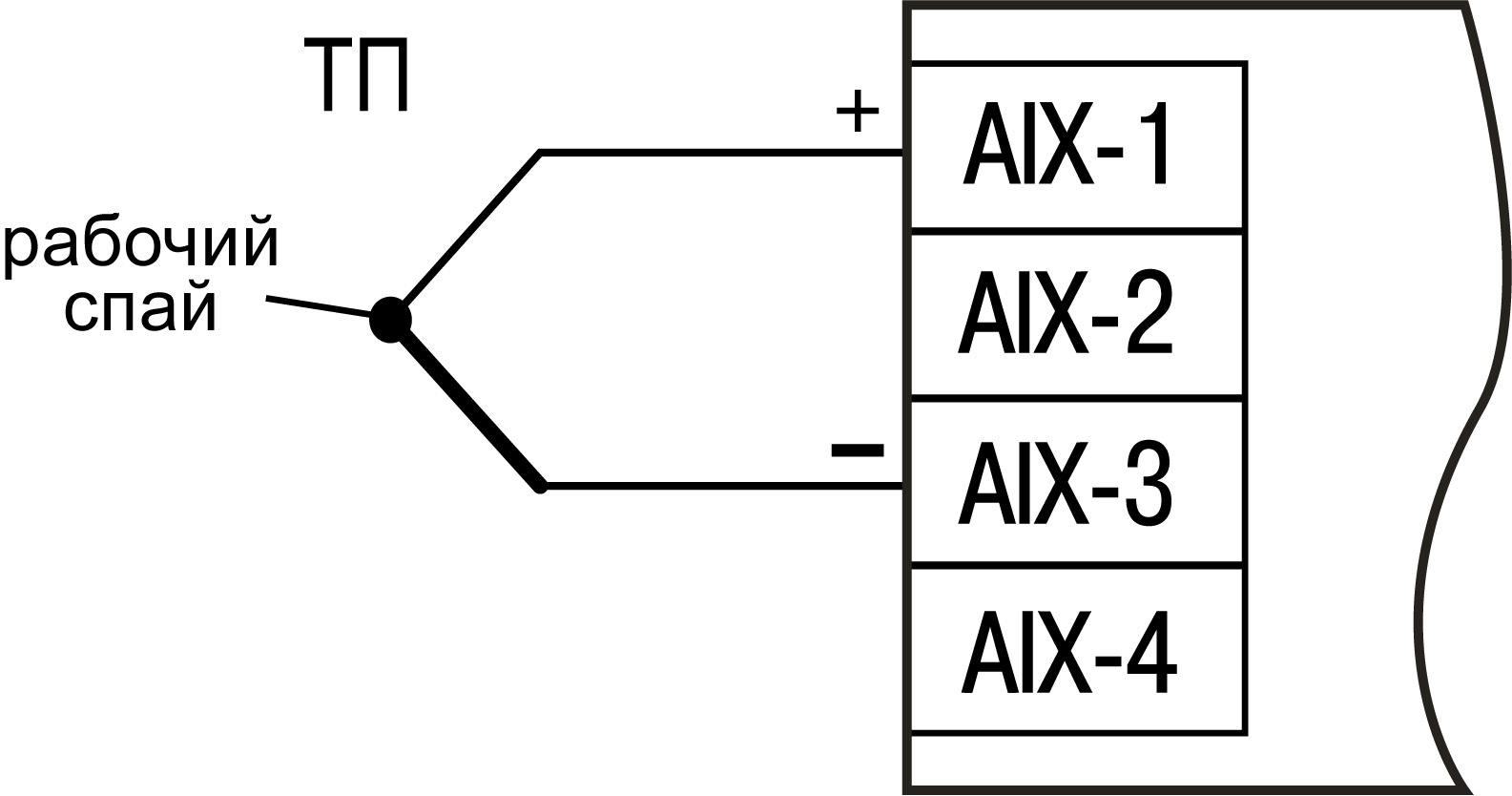

TХК (L)–200…+800 °С0,1 °С±0,5 %
TЖК (J)–200…+1200 °С
TНН (N)–200…+1300 °С
TХА (К)–200…+1360 °С
TПП (S)–50…+1750 °С
TПП (R)–50…+1750 °С
TМК (Т)–250…+400 °С
TПР (В)+200…+1800 °С
TВР (А-1)0…+2500 °С
TВР (А-2)0…+1800 °С
TВР (А-3)0…+1800 °С

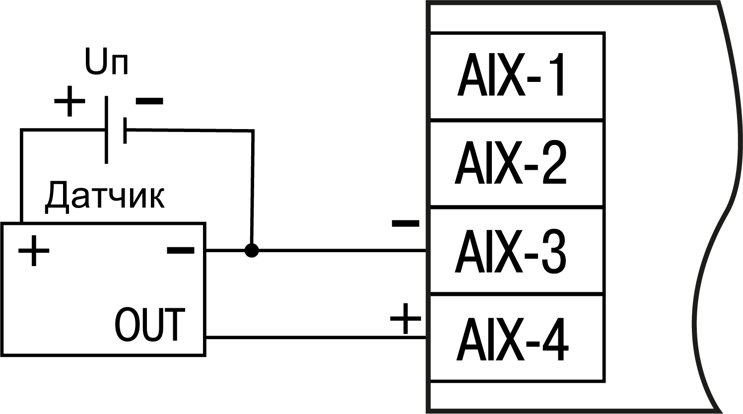

–1…+1 В0…100 % 0,1 %± 0,25 %
0…5 мА0…100 %
0…20 мА0…100 %
4…20 мА0…100 %
Сигнал постоянного напряжения
–50…+50 мВ0…100 % 0,1 %± 0,25 %

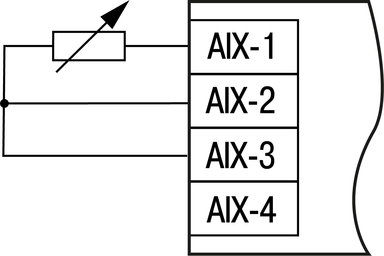

Сигналы резистивного типа
0…2 кОм0…100 %0,01 Ом± 0,25
0…5 кОм

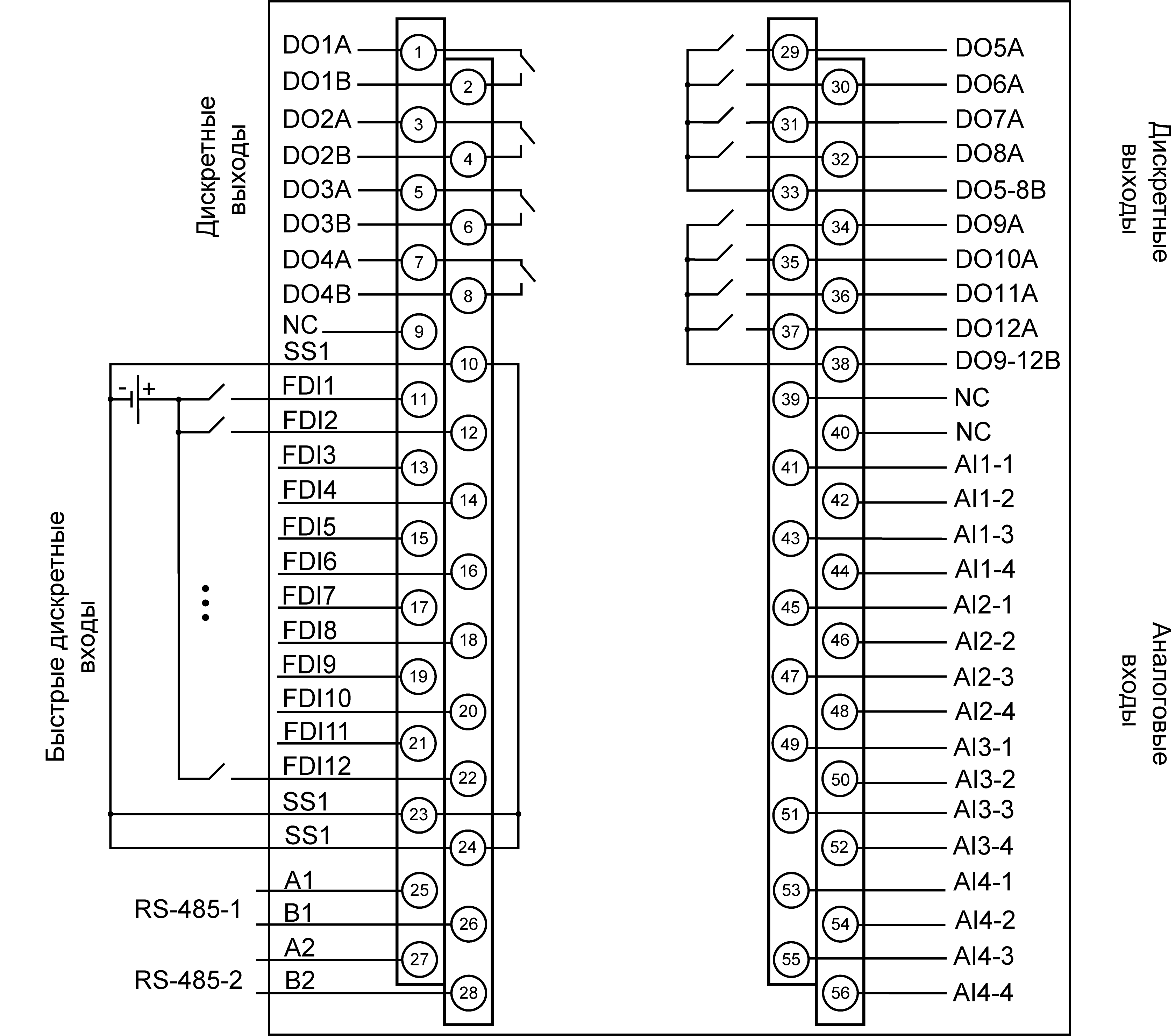

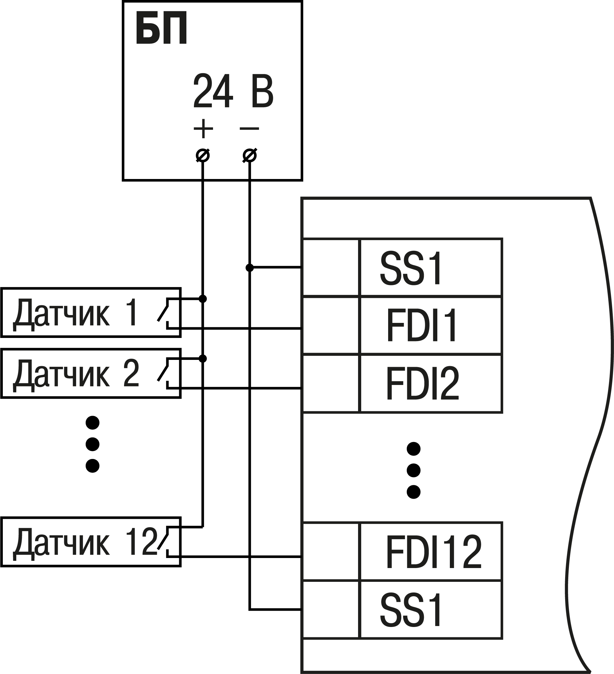

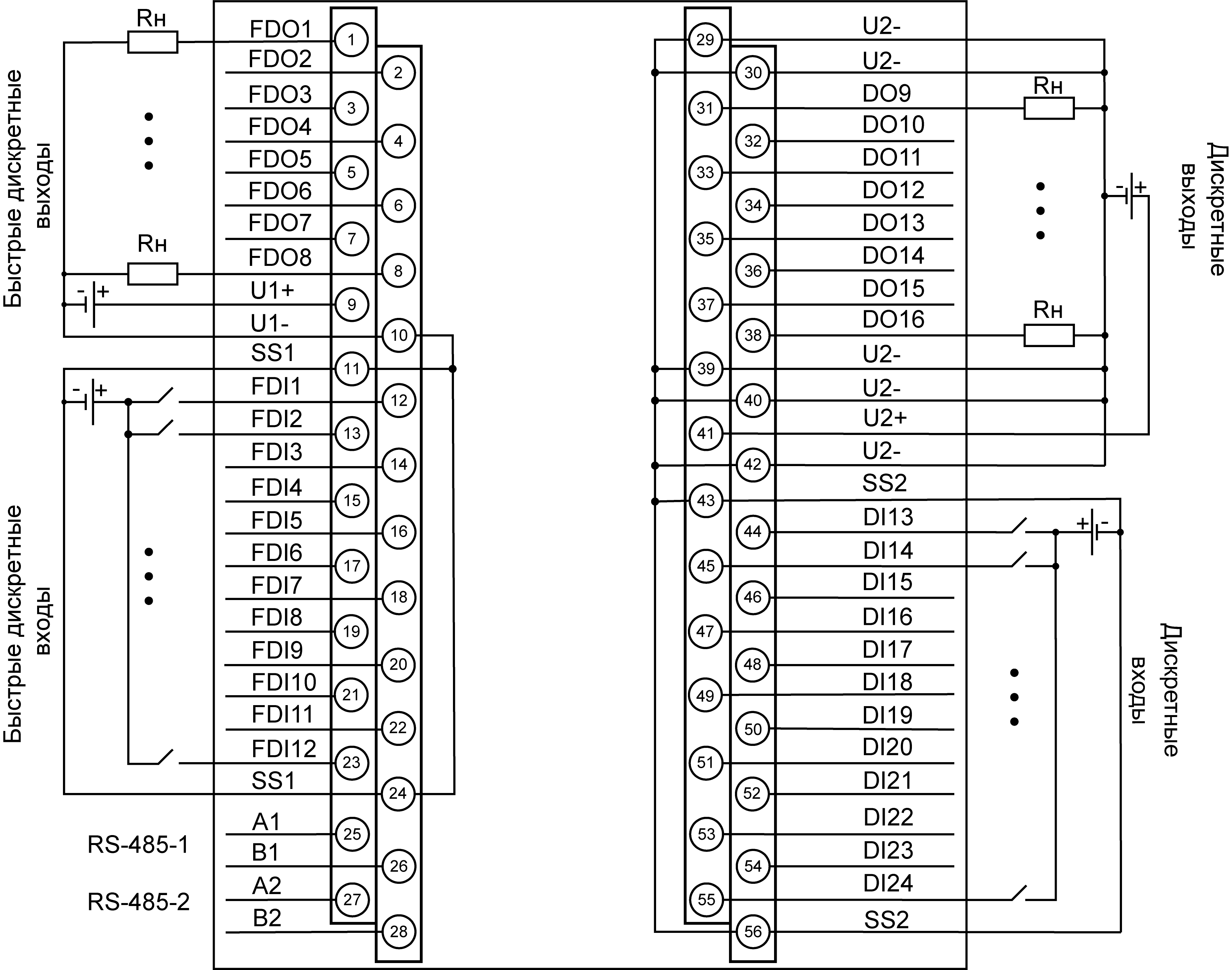

Дискретные входы (DI и FDI)
ПараметрЗначение (свойства)
Дискретные входы (DI)Быстрые дискретные входы (FDI)
Режимы работыопределение логического уровня
  • определение логического уровня
  • счётчик высокочастотных импульсов
  • измерение периода и длительности импульса

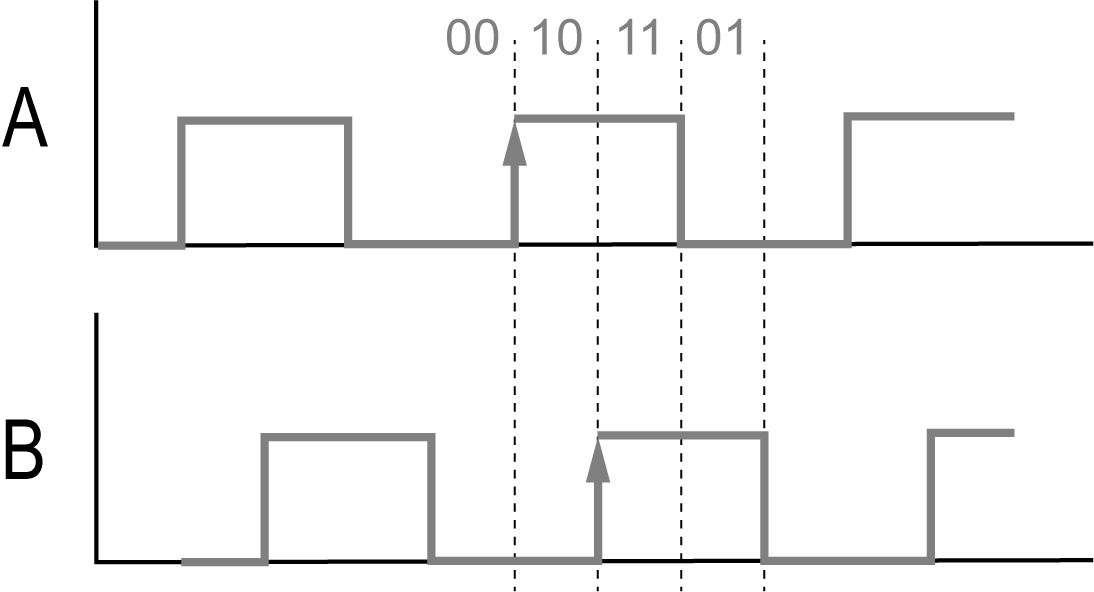

  • обработка сигналов энкодера
Тип входов по ГОСТ IEC 61131-21
Максимальный ток «логической единицы»5,5 мА
Максимальный ток «логического нуля»1,3 мА
Напряжение «логической единицы»9…30 В
Напряжение «логического нуля»0…5,5 В
Гистерезис выключения «логической единицы», не менее0,5 В

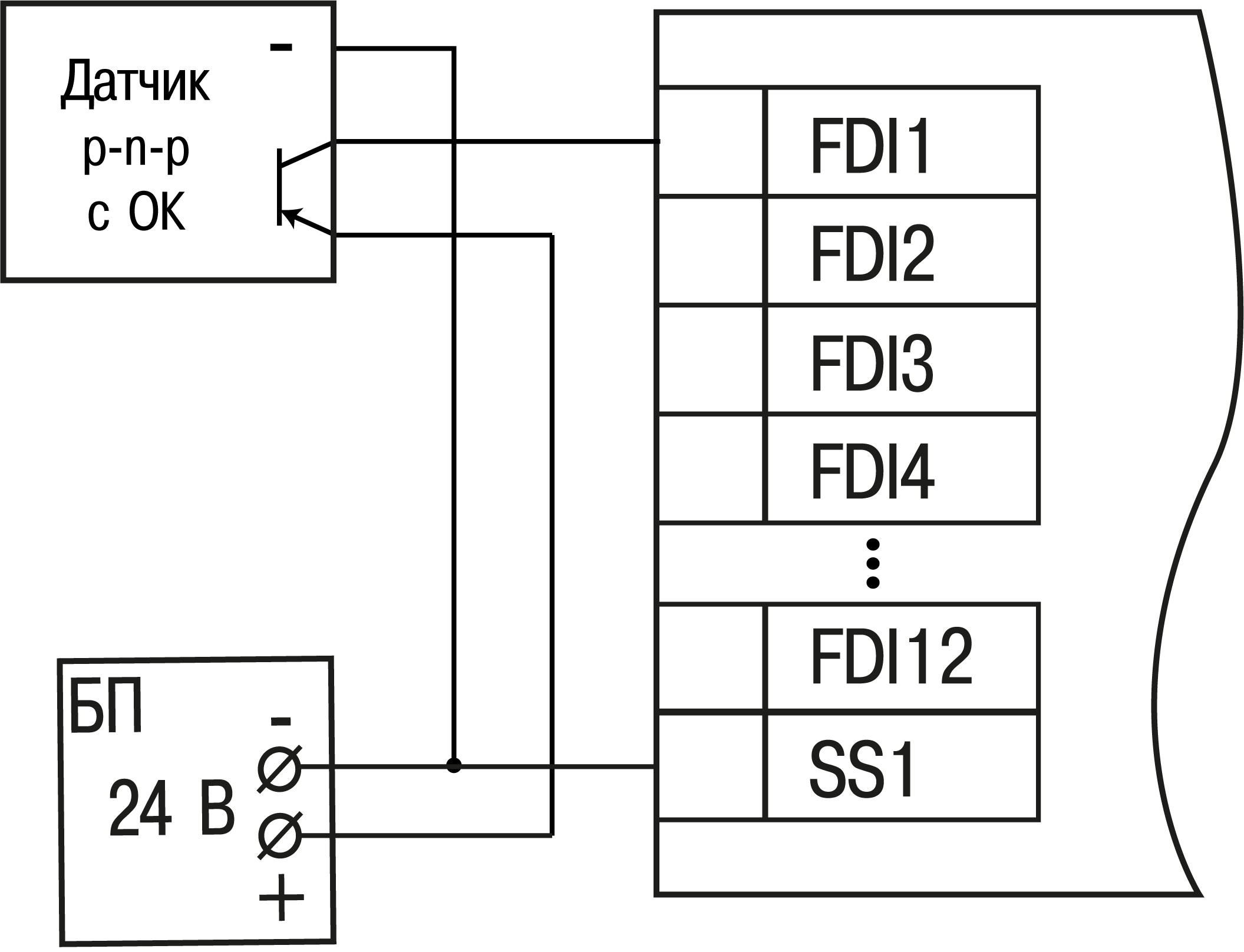

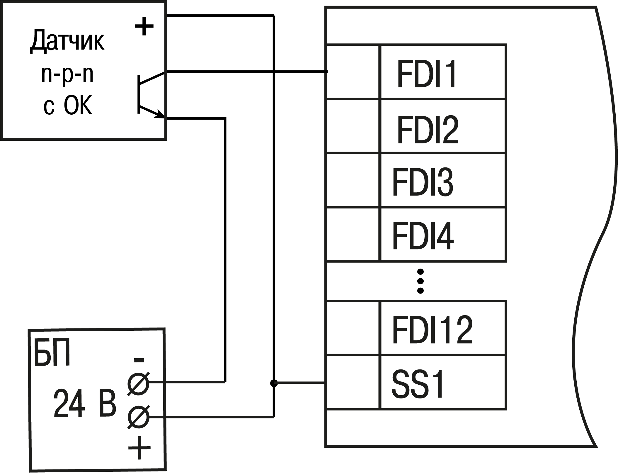

Подключаемые входные устройстваконтактные датчики, трехпроводные датчики, имеющие на выходе транзистор n-p-n или p‑n‑p‑типа с открытым коллекторомконтактные датчики, трехпроводные датчики, имеющие на выходе транзистор n-p-n или p‑n‑p‑типа с открытым коллектором, AB и ABZ энкодеры
Минимальная длительность импульса, воспринимаемая входом25 мс*5 мкс
Максимальная частота входного сигнала 20 Гц*
95 кГц
45 кГц**
66 кГц**
* Определяется длительностью цикла контроллера.
** При обработке сигналов энкодера (см. раздел).
*** Минимальная длительность импульса в режиме подсчета количества импульсов – 10 мкс.

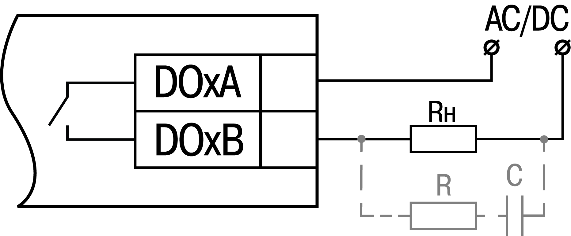

Дискретные выходы (DO) типа электромагнитное реле
Тип контактаНормально разомкнутый контакт
Режимы работы
  • генерация заданного количества импульсов
  • переключение логического состояния
  • генерация ШИМ сигнала
Максимальный ток коммутации
  • 5 А (при переменном напряжении не более 250 В (СКЗ), 50 Гц, резистивная нагрузка
  • 3 А (при постоянном напряжении не более 30 В, резистивная нагрузка)
  • 264 В (СКЗ) переменного напряжения
  • 30 В постоянного напряжения
Минимальный ток коммутации10 мА
Категория применения по ГОСТ IEC 60947-5-1:2014АС-15, С300*
Механический ресурс реле, не менее5 000 000 переключений
Электрический ресурс реле, не менее
35 000 переключений при 3 А, 30 В постоянного напряжения
50 000 переключений при 5 А 250 В (СКЗ) переменного напряжения
50 000 переключений при категории применения АС-15, С300*
Время переключения контактов реле из состояния «лог. 0» в «лог. 1», не более10 мс

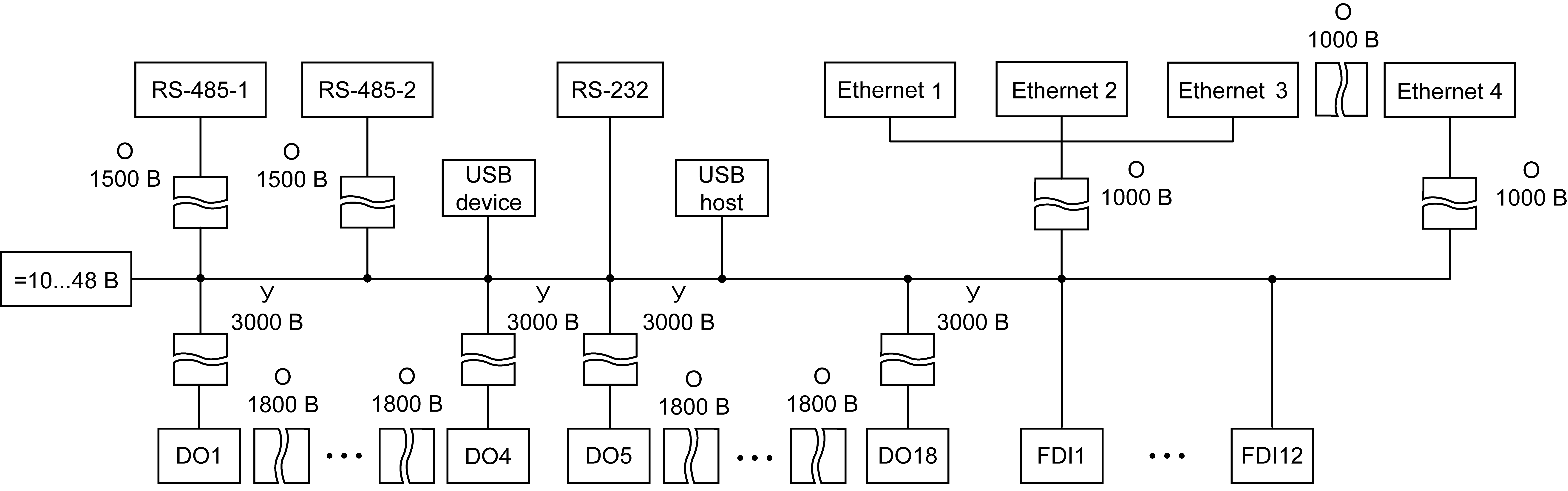

Изоляция узлов прибора
В контроллере реализовано три типа изоляции.
Типы изоляции
ТипОписание
Основная (О)Изоляция для частей оборудования, находящихся под напряжением, с целью защиты от поражения электрическим током. Электрическая прочность основной изоляции прибора проверяется типовыми испытаниями: приложением испытательного переменного напряжения, величина которого различна для различных цепей прибора
Усиленная (У)Отдельная система изоляции для частей под напряжением со степенью защиты от поражения электрическим током, эквивалентной двойной изоляции согласно ГОСТ 51841-2001. Электрическая прочность усиленной изоляции прибора проверяется типовыми испытаниями: приложением испытательного переменного напряжения 3000 В (действующее значение) и контролем длины путей утечек
Функциональная (Ф)Изоляция для исправной работы оборудования. Не обеспечивает защиту от поражения электрическим током. Электрическая прочность функциональной изоляции прибора проверяется типовыми испытаниями: приложением испытательного переменного напряжения 1000  В (действующее значение)

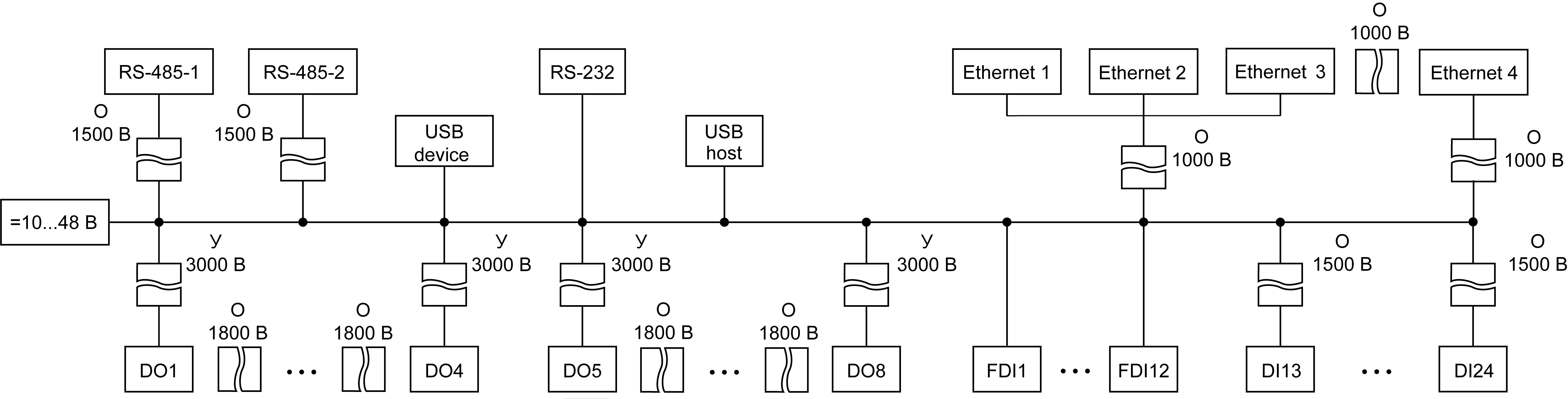

Схемы прочности гальванической изоляции для разных модификаций контроллера приведены на рисунках ниже.
Схема электрической прочности изоляции ПЛК210-01
Схема электрической прочности изоляции ПЛК210-02
Схема электрической прочности изоляции ПЛК210-03
Схема электрической прочности изоляции ПЛК210-04
Интерфейсы USB-device, RS-232 и USB-host не имеют гальванической развязки. Чтобы избежать выхода из строя прибора, перед включением оборудования следует убедиться, что подключаемые к данным портам устройства имеют одинаковый потенциал заземления. Если нет возможности обеспечить одинаковый потенциал заземления оборудования, рекомендуется использовать устройства с гальванической развязкой (устройство гальванической развязки интерфейса USB, ноутбук с питанием от батареи и т. п.).

Внешний вид
Описание элементов конструкции
№НаименованиеОписание
1Порт 1, Порт 2 (24 В)Основной и резервный порты питания (см. раздел)
2Ethernet (Разъем RJ45)Порты Ethernet 100 Base-T для подключения контроллера к локальным сетям, передачи данных и программирования (см. раздел)
3USB Device (Разъем micro USB)Порт для настройки контроллера, загрузки проектов и отладки ПО (см. раздел)
4RS-232 (Разъем RJ45)Последовательный интерфейс для подключения устройств (см. раздел)
5USB Host (Разъем USB type A)Порт для подключения флэш-накопителей (для работы с архивами, импорта файлов, загрузки проектов) (см. раздел)
6Съемные клеммные колодкиДля подключения датчиков, исполнительных механизмов и интерфейсов RS-485 (см. раздел)
7SDСлот для подключения SD-карты (см. раздел)
8Светодиодные индикаторы состояния контроллераИндикация состояния контроллера (см. раздел): Питание Graphic, Работа Graphic, Батарея Graphic
9Светодиодные индикаторы состояния портов EthernetИндикация передачи данных по интерфейсу Ethernet
10Светодиодные индикаторы состояния входов и выходов
FDI – быстрые дискретные входы
DI – дискретные входы
FDO – быстрые дискретные выходы
DO – дискретные выходы
AI – аналоговые входы
11Светодиодный индикаторИндикатор состояния SD-карты
12ЗащелкаЗащелка для крепления на DIN-рейку
13Тумблер СТАРТ/СТОПДвухпозиционный переключатель (см. раздел)
14Кнопка СБРОСНеобходима для перезагрузки контроллера. Длительное нажатие (не менее 3 секунд) на эту кнопку аналогично выключению и включению питания
15Сервисная кнопкаВыполняет следующие функции:
  • дискретный вход;
  • обновление встроенного ПО.
16Батарея CR2032Батарея часов реального времени (см. раздел)

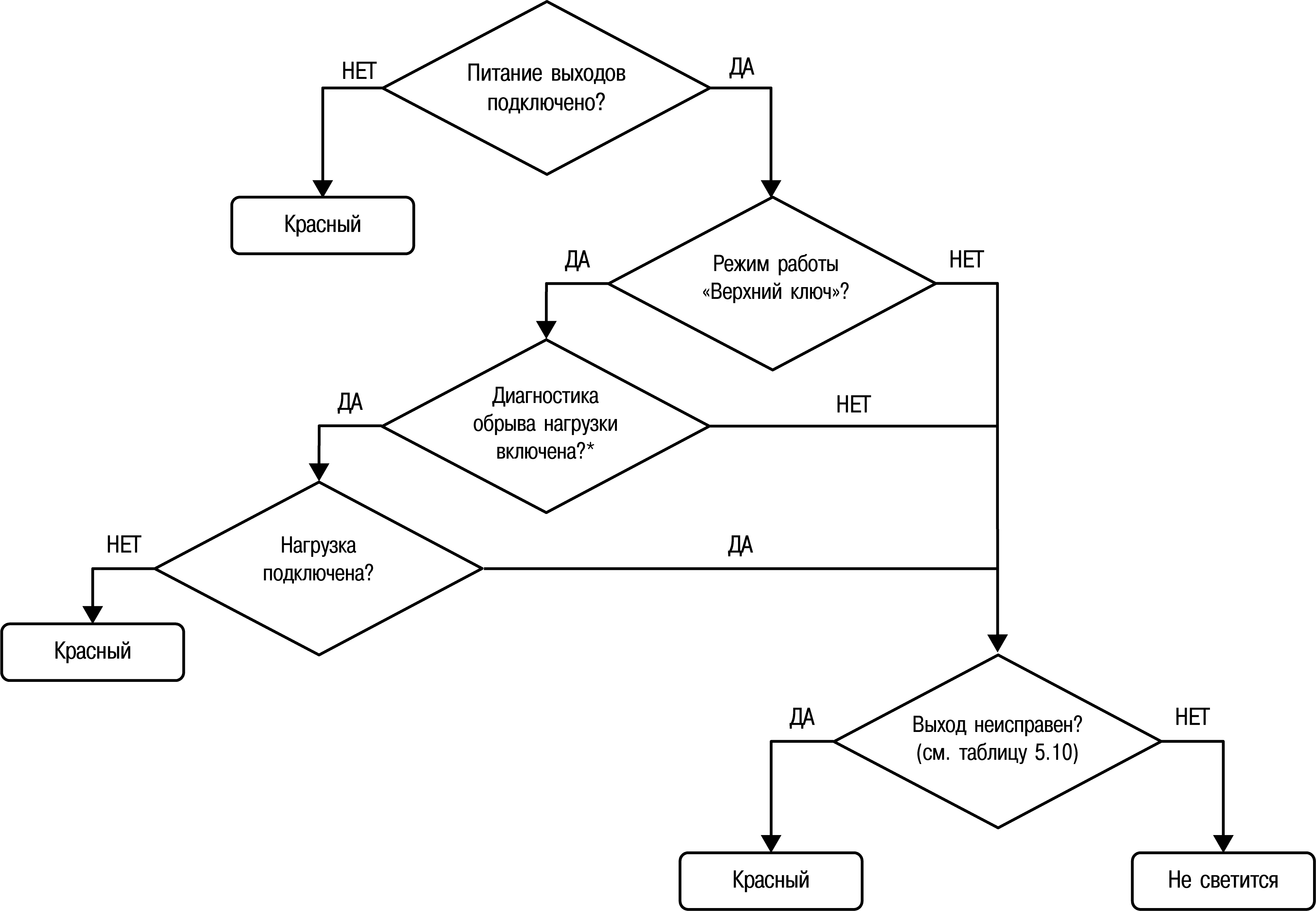

Индикаторы состояния дискретных выходов FDO, DO (зеленый/оранжевый/красный)Не светитсяВыход выключен
Светится зеленымВыход включен
Светится оранжевымПерегрузка по току или короткое замыкание*
Светится краснымОтсутствует питание или авария (неисправность выхода)*

Тумблер СТАРТ / СТОП
Под центральной крышкой контроллера находится двухпозиционный переключатель СТАРТ / СТОП. Принцип работы тумблера представлен на рисунке.
* См. раздел
** Перезагрузить контроллер можно длительным (не менее трех секунд) нажатием на кнопку СБРОС или выключением и включением питания.
Во время работы пользовательской программы тумблер СТАРТ / СТОП может использоваться как дискретный вход (см. Описание таргет-файлов).

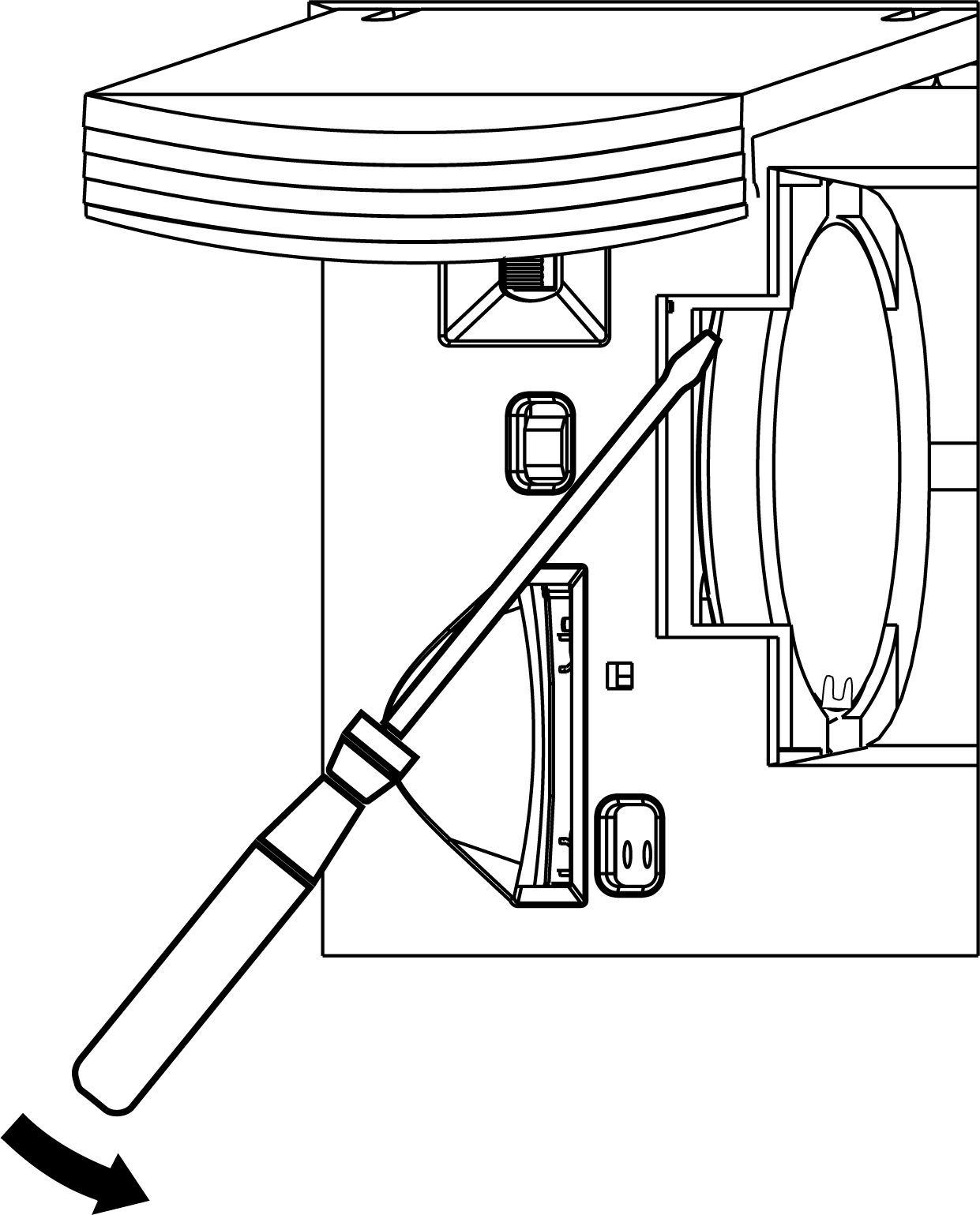

Для замены батареи следует:
  1. Отключить питание прибора и подключенных к нему устройств.
  2. Поднять центральную крышку на передней панели контроллера.
  3. С помощью изолированного инструмента извлечь разрядившуюся батарею, как показано на рисунке.
    Извлечение батареи
    Важно расположить инструмент в верхней части крепления батареи, чтобы не погнуть нижний контактный элемент во время извлечения батареи.
  4. Вставить новую батарею под углом, как показано на рисунке (стрелка 1). Важно попасть в отсек, не погнув контактный элемент (выделен зелёным). Затем надавите на батарею (стрелка 2) до характерного щелчка.
    Установка новой батареи
Следует использовать батарею только типа CR2032.
Во время установки батареи следует соблюдать полярность (см. гравировку над разъёмом для батареи).

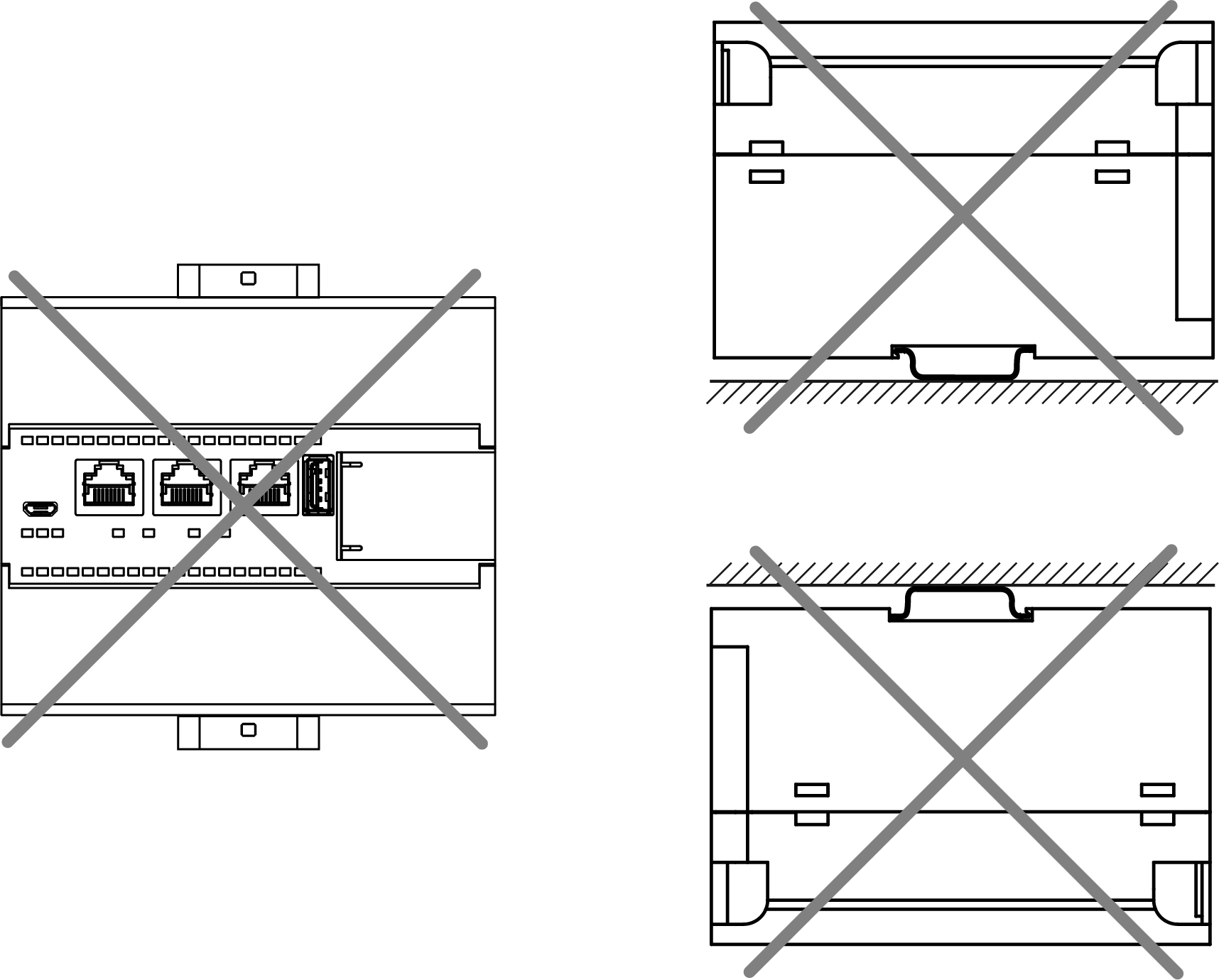

Во время монтажа прибора следует учитывать меры безопасности.
Прибор предназначен для монтажа в шкафу электрооборудования на DIN-рейку или внутреннюю стенку шкафа. Конструкция шкафа должна защищать прибор от попадания в него влаги, грязи и посторонних предметов.
  1. Подготовить место для установки на стенке шкафа или DIN-рейке в соответствии с габаритными размерами (см. рисунок).
    Во время монтажа требуется наличие свободного пространства (около 5 см) над контроллером и под ним.

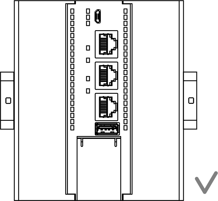

  2. Закрепить прибор на DIN-рейке или на вертикальной поверхности при помощи винтов. Монтажные размеры указаны на рисунке.
Верная установка контроллера
Неверная установка контроллера
Монтажные размеры

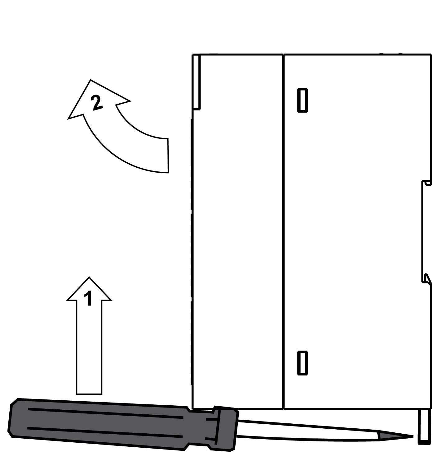

  1. В проушину защелки вставить острие отвертки.
  2. Отжать защелку по стрелке 1.
  3. Отвести контроллер от DIN-рейки по стрелке 2.
Демонтаж прибора с DIN-рейки

Подключение питания
В контроллере доступно два порта для подключения источников питания 24 В:
  • Порт 1 – основное питание.
  • Порт 2 – резервное питание.
Переход на резервное питание происходит, если напряжение на основном менее 9 В. При восстановлении работоспособности основного источника питания контроллер перейдет на работу от него автоматически.
Информация об активном источнике питания доступна в пользовательском приложении и может быть использована для контроля аварийных ситуаций (см. Описание таргет-файлов).
Назначение контактов питания

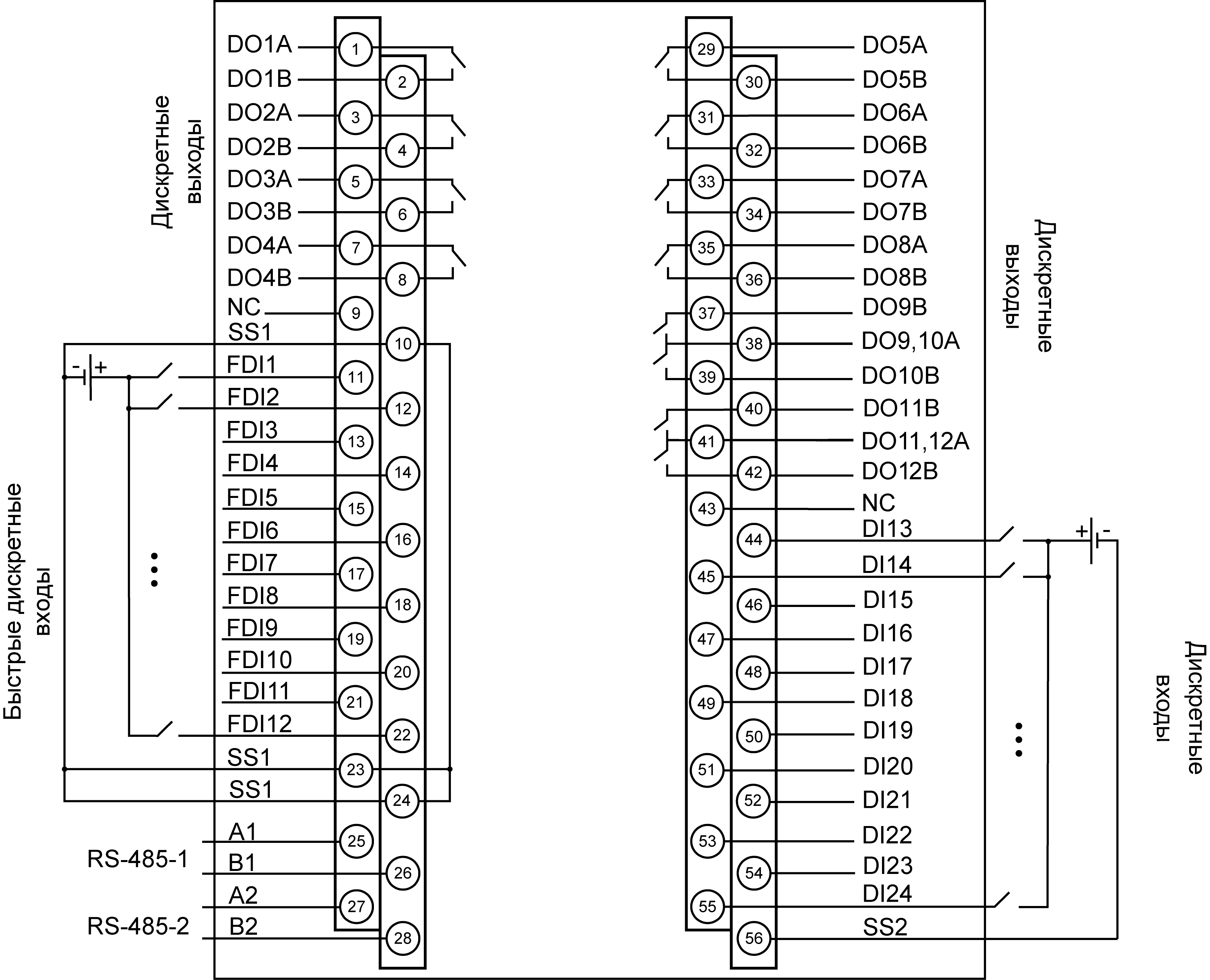

Назначение контактов клеммника (модификация 01)
НаименованиеНазначение
FDI1 – FDI12Быстрые дискретные входы
SS1Общие точки входов
DO1A, DO1B – DO18A, DO18BДискретные выходы типа реле
A1, B1 – A2, B2Клеммы для подключения по интерфейсу RS-485 (два порта)
NC (Not connected)Нет подключения
Не допускается подключение проводов к контактам NC (Not connected)
Назначение контактов клеммника (модификация 02)
SS1Общие точки входов FDI1 – FDI12
DI13 – DI24Дискретные входы
SS2Общие точки входов DI13 – DI24
DO1A, DO1B – DO12A, DO12BДискретные выходы типа реле
Назначение контактов клеммника (модификация 03)

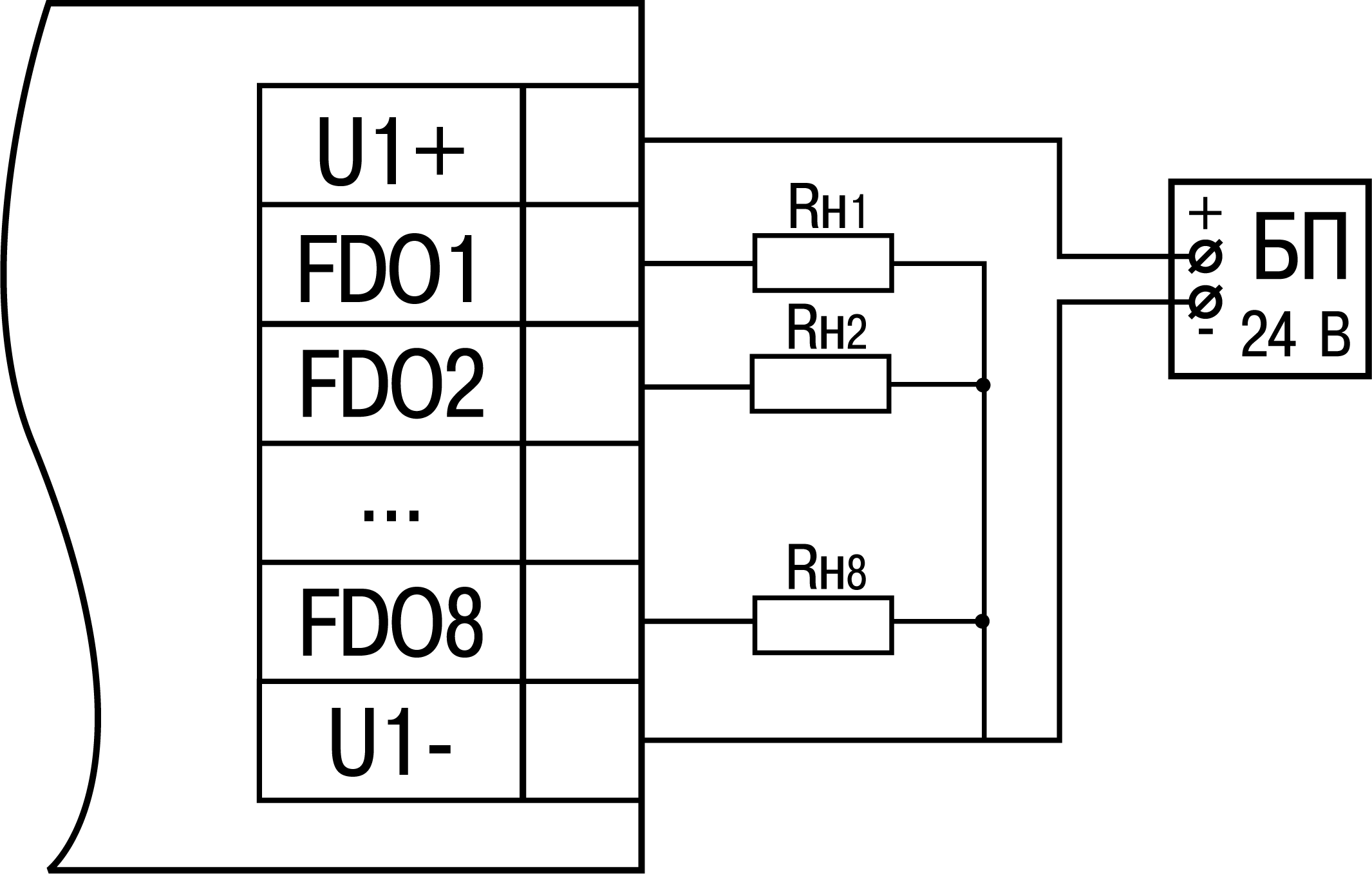

FDO1 – FDO8Быстрые дискретные выходы типа транзисторный ключ
DO9 – DO16Дискретные выходы типа транзисторный ключ
U1+, U1-Напряжение питания выходов FDO1 – FDO8
U2+, U2-Напряжение питания выходов DO9 – DO16
Клеммы напряжения питания выходов объединены внутри прибора по группам.
Назначение контактов клеммника (модификация 04)
AI1-1, AI1-2, AI1-3, AI1-4 – AI4-1, AI4-2, AI4-3, AI4-4Аналоговые входы

Подключение к дискретным входам

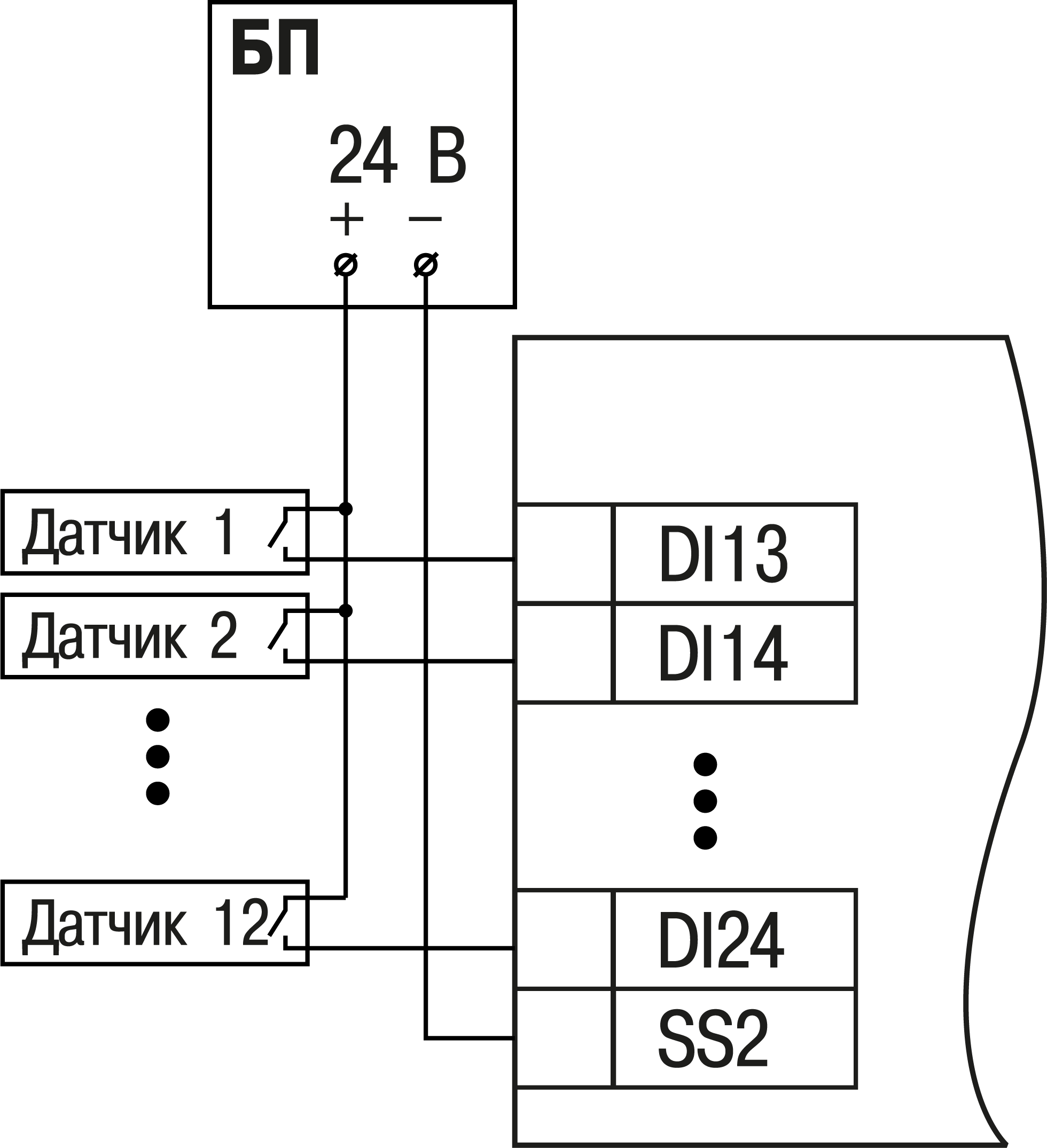

Схема подключения контактных датчиков к дискретным входам FDI1–FDI12
Схема подключения контактных датчиков к дискретным входам DI13–DI24 (модификации 02 и 03)

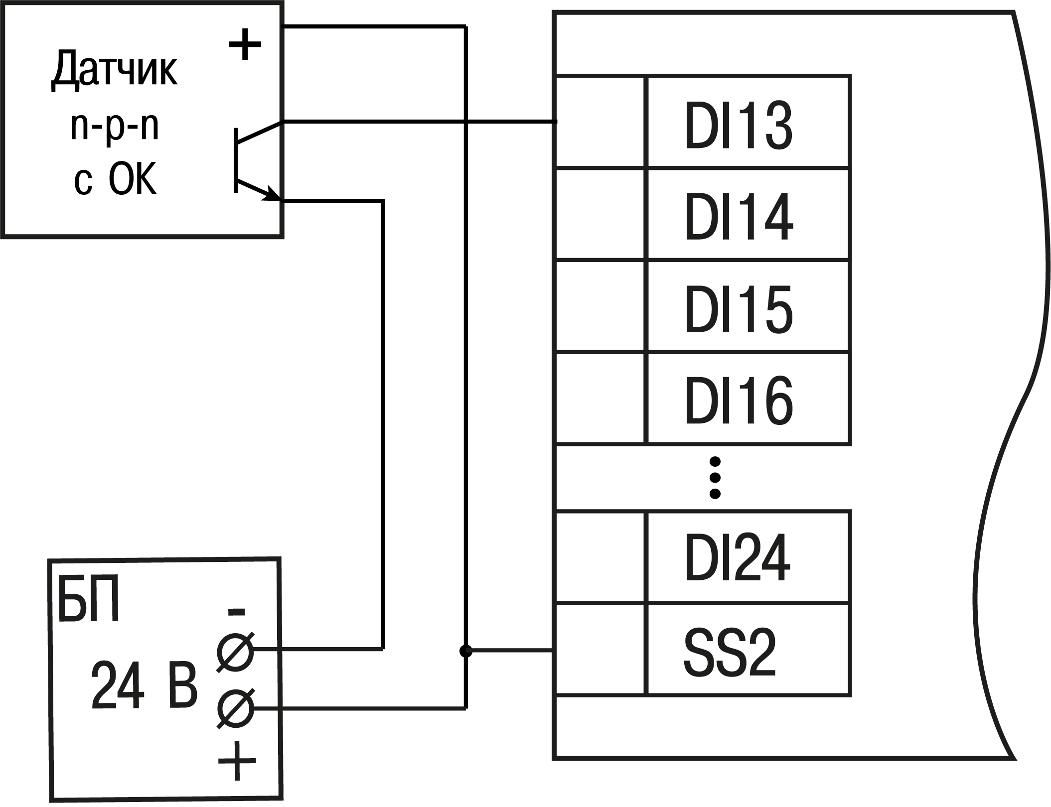

Подключение транзисторов типа p-n-p к дискретным входам FDI1–FDI12
Подключение транзисторов типа n-p-n* к дискретным входам FDI1–FDI12

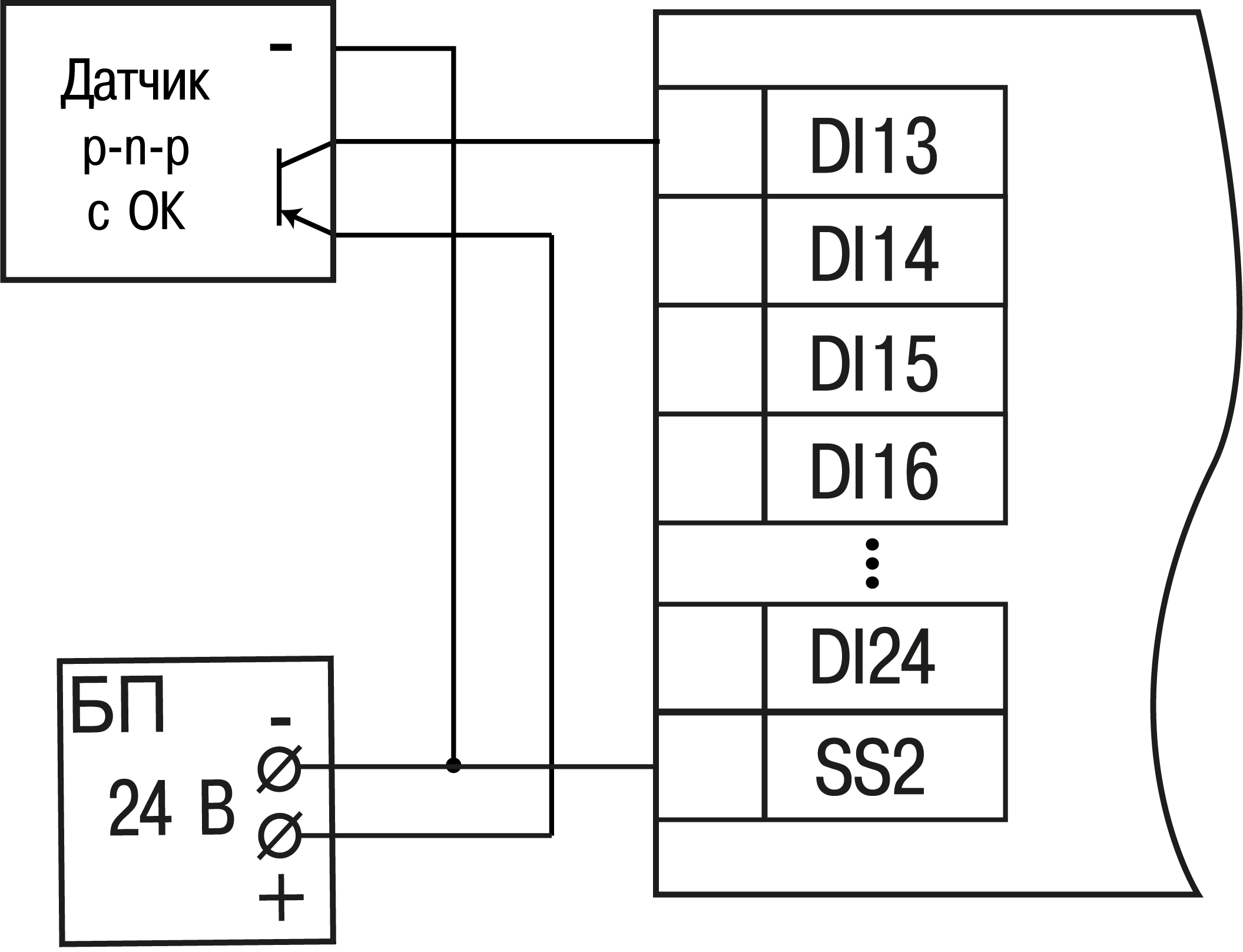

Подключение транзисторов типа p-n-p к дискретным входам DI13–DI24
Подключение транзисторов типа n-p-n к дискретным входам DI13–DI24
* Для подключения транзисторов типа n-p-n к быстрым дискретным входам FDI1–FDI12 следует использовать отдельный источник питания для входов. Клемма SS1 объединена со входом питания (см. раздел).

Подключение нагрузки к дискретным выходам
На рисунке представлена схема подключения нагрузки к выходам типа «реле».
Схема подключения нагрузки к дискретным выходам типа «реле»
На рисунке представлена схема подключения нагрузки к выходам типа «транзисторный ключ».
GraphicGraphic

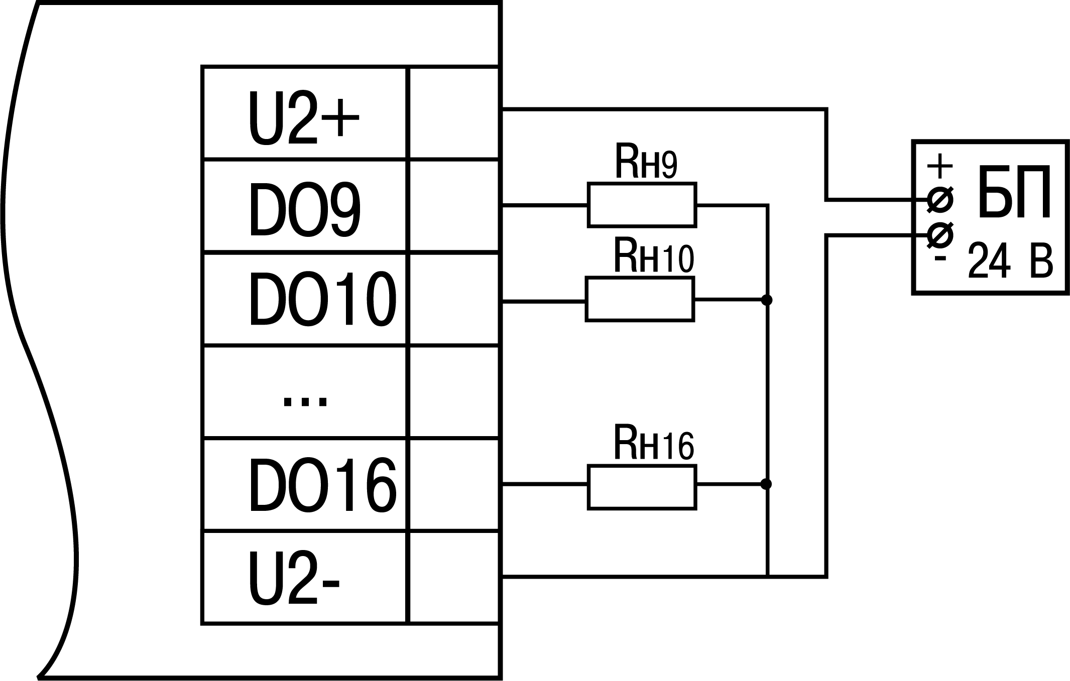

Схема подключения внешних связей к дискретным выходам типа «транзисторный ключ» (FDO1–FDO8)
Схема подключения внешних связей к дискретным выходам типа «транзисторный ключ» (DO9–DO16)

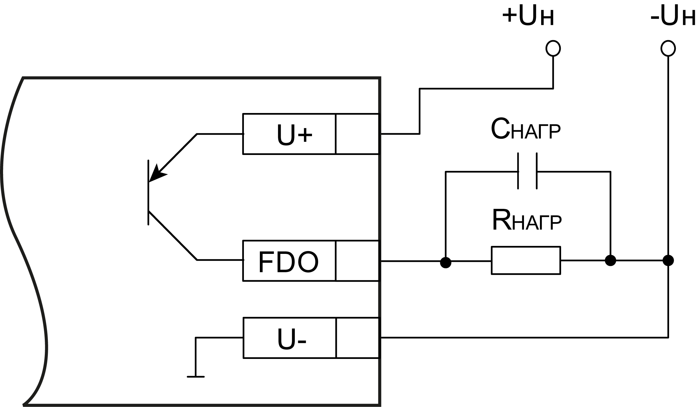

Положительный потенциал напряжения питания выходов подается на клемму U1+, U2+ для питания выходов FDO1–FDO8, DO9–DO16 соответственно.
Допускается использовать один или два разных источника питания для подключения к клеммам U1+ и U2+. Допускается использовать источники питания с различным номинальным значением выходного напряжения в диапазоне 10…36 В.
Максимальная длина линии питания выходов от источника питания до клемм U1+, U2+ – не более 30 метров.
Рекомендуется равномерно распределять нагрузку между клеммами U2–. Максимальный ток нагрузки на одну клемму U1– и U2– соответствует 5 А.
Режимы включения выходных элементов

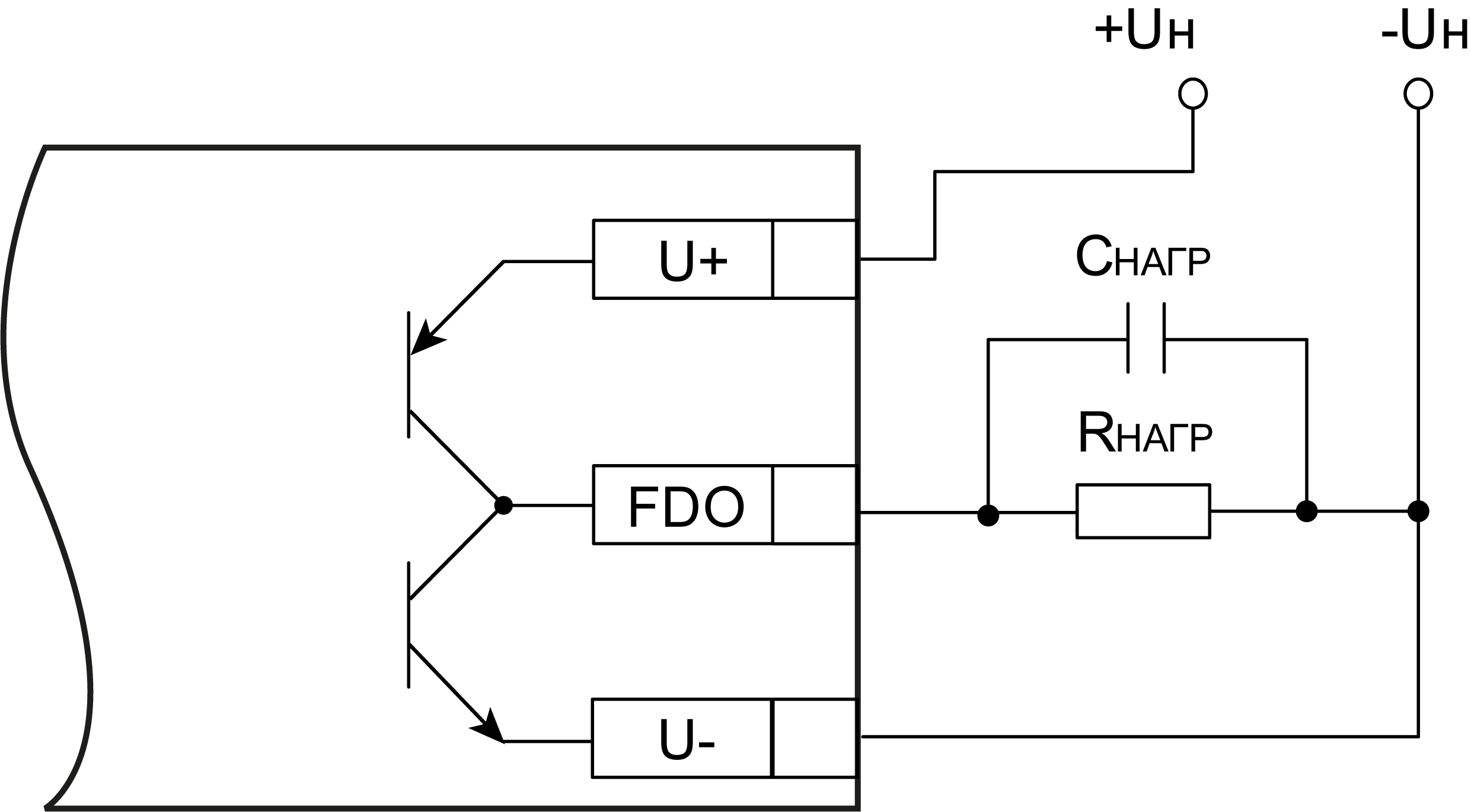

Быстрые дискретные выходы контроллера могут работать в следующих режимах включения:
  • верхний ключ (рисунок) – для коммутации нагрузки с меньшей емкостью и большим током;
  • верхний и нижний ключи (рисунок) – для коммутации нагрузки с большей емкостью и меньшим током (менее 100 мА).
На одном выходе нельзя включить одновременно два режима.
Схема подключения нагрузки в режиме включения «верхний ключ»
Схема подключения нагрузки в режиме включения «верхний и нижний ключи»
В режиме включения «верхний ключ» для увеличения тока нагрузки допускается подключать нагрузку параллельно к нескольким выходам одной группы.
Емкость конденсатора СНАГР, вызванная конструктивными особенностями подключаемой нагрузки, в большинстве случаев является паразитной.
Режим включения «верхний и нижний ключи»

Если отсутствует напряжение питания ключей и выход в состоянии Вкл, то индикатор светится оранжевым.
Для работы функции контроля обрыва в цепи нагрузки постоянно присутствует ток не более 110 мкА.
Схема для определения цвета индикатора транзисторных выходов
Для выходов типа FDO диагностика обрыва нагрузки не настраивается и всегда включена.

Подключение термоэлектрического преобразователя (ТП)
НСХ термопар различных типов соответствует ГОСТ Р 8.585.
Если свободные концы ТП невозможно подключить непосредственно к контактам контроллера, то необходимо соединить ТП и контроллер с помощью компенсационных термоэлектродных проводов или кабелей с обязательным соблюдением полярности их включения.
Схема подключения ТП
Для корректного вычисления параметров в схеме предусмотрена автоматическая коррекция показаний контроллера по температуре холодного спая. Температуру холодного спая измеряет датчик, расположенный на плате контроллера. Контроллер имеет три встроенных датчика холодного спая.
Автоматическая коррекция обеспечивает корректные показания контроллера, если температура окружающей среды изменилась.

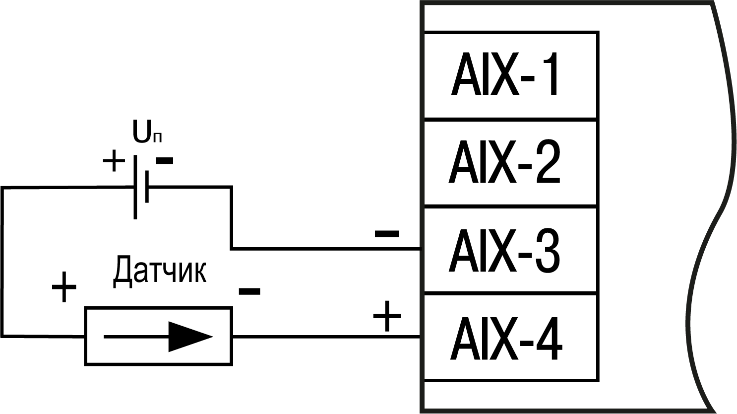

Подключение унифицированных сигналов тока и напряжения
Для питания активных датчиков следует использовать внешний блок питания.
Активные преобразователи с выходным сигналом в виде постоянного напряжения (–1…+1 В и –50…+50 мВ) и силы тока постоянного напряжения (0…5 мА, 0…20 мА и 4…20 мА) можно подключать непосредственно к входным контактам контроллера.

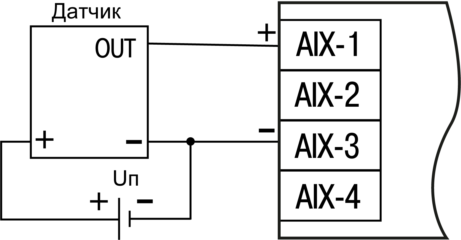

Схема подключения датчиков с унифицированным выходным сигналом –50…+50 мВ и –1…+1 В по трехпроводной схеме
Схема подключения датчиков с унифицированным выходным сигналом тока 4…20 мА по двухпроводной схеме
Схема подключения датчиков с унифицированным выходным сигналом 0…20 мА и 0…5 мА по трехпроводной схеме
Подключение датчика резистивного типа
Контроллер способен обрабатывать сигналы датчиков резистивного типа с сопротивлением 0…2 кОм или 0…5 кОм.
Схема подключения датчиков типа 0…2 кОм и 0…5 кОм

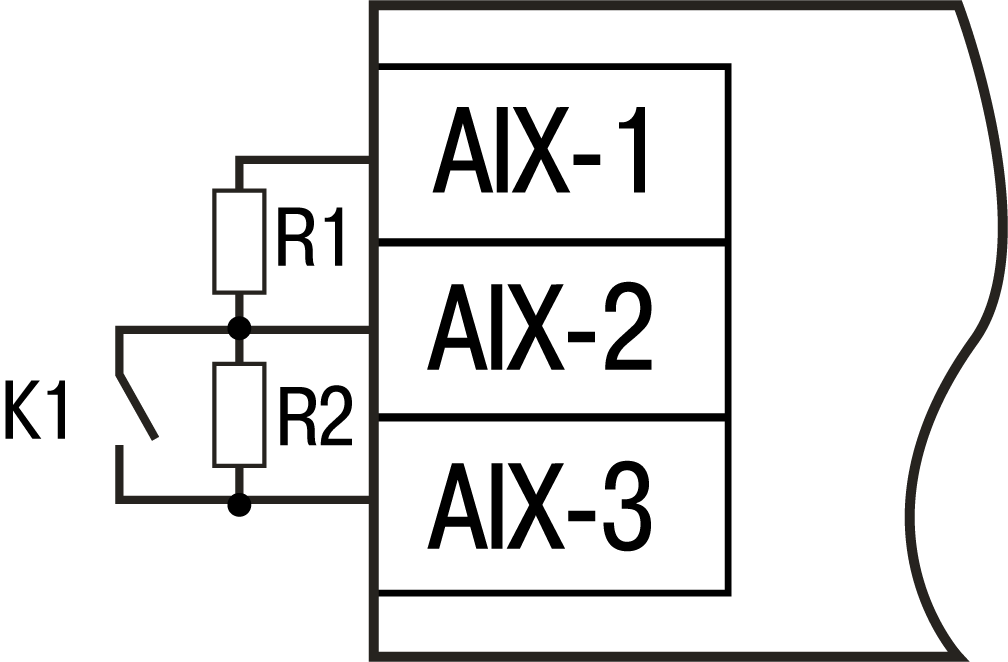

Подключение датчика типа «сухой контакт»
Каждый аналоговый вход прибора может быть использован для подключения дискретного датчика типа «сухой контакт». В качестве датчиков могут выступать выключатели, кнопки, контактные группы реле и т. д.
Схема подключения датчика типа «сухой контакт»
В качестве шунтирующих сопротивлений можно использовать любые резисторы с одинаковым номиналом в диапазоне от 200 до 3000 Ом. Во время опроса датчика типа «сухой контакт» его состояние описывается целым числом от 0 до 1.

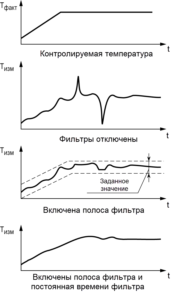

Временные диаграммы работы цифровых фильтров представлены на рисунке.

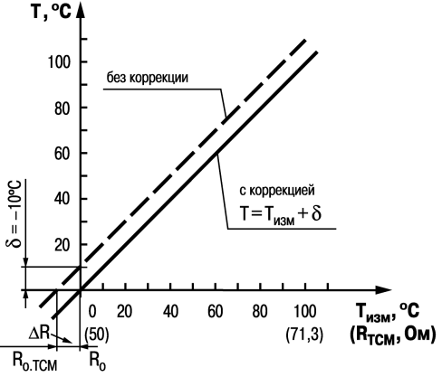

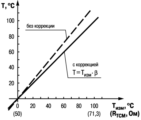

Для устранения начальной погрешности преобразователей входных сигналов, измеренное контроллером значение может быть откорректировано. В контроллере есть два типа коррекции, позволяющие осуществлять сдвиг или наклон характеристики на заданную величину.
Сдвиг характеристики применяется:
  • для компенсации погрешностей, вносимых сопротивлением подводящих проводов при использовании двухпроводной схемы подключения ТС;
  • при отклонении у ТС значения R0.
Наклон характеристики изменяется путем прибавления к измеренной величине значения δ. Значение δ задается параметром Сдвиг. График сдвига характеристики для датчика TCM (Cu50) представлен на рисунке.
Изменение наклона характеристики осуществляется путем умножения измеренной (и скорректированной «сдвигом», если эта коррекция необходима) величины на поправочный коэффициент β, значение которого задается параметром Наклон. График изменения наклона измерительной характеристики представлен на рисунке. Наклон характеристики используется, как правило, для компенсации погрешностей самих датчиков (например, при отклонении у термопреобразователей сопротивления параметра α от стандартного значения) или погрешностей, связанных с разбросом сопротивлений шунтирующих резисторов (при работе с преобразователями, выходным сигналом которых является сила тока постоянного напряжения). Значение поправочного коэффициента β задается в безразмерных единицах в диапазоне от –1 до 10 и перед установкой определяется по формуле:
где Пфакт – фактическое значение контролируемой входной величины;
Пизм – измеренное модулем значение той же величины.
Задание корректирующих значений, отличающихся от заводских установок (Сдвиг = 000.0 и Наклон = 1.000), изменяет стандартные метрологические характеристики модуля и должно производиться только в технически обоснованных случаях квалифицированными специалистами.

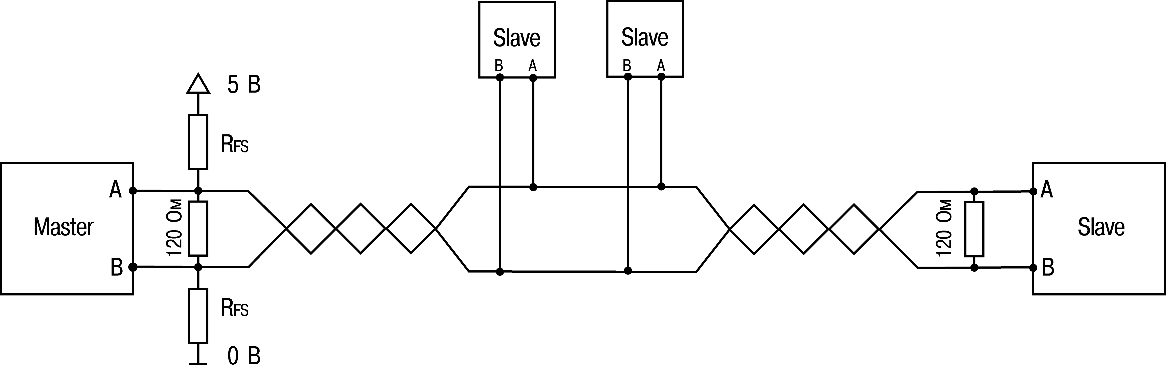

На рисунке показана шина RS-485 с распределенными сетевыми узлами. Для исключения неопределенного состояния применяется подтягивающие резисторы RFS (failsafe – отказоустойчивый), которые гарантируют «логическую единицу» на выходе с случае отсутствия передачи данных. Подтягивающие резисторы обеспечивают подтяжку прямого входа (А) к питанию, а инверсного (В) – к земле.
Для соединения приборов по интерфейсу RS-485 применяется экранированная витая пара проводов.
Тип рекомендуемого кабеля КИПЭВ 1 × 2 × 0,6 ТУ 16.К99-008–2001 или аналогичный
Сеть RS-485 с подтягивающими резисторами
Общая длина линии RS-485 не должна превышать 1200 м.
Подтягивающие резисторы можно включить в среде программирования CODESYD V3.5 (см. Описание таргет-файлов).

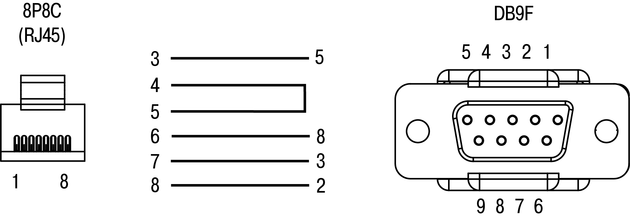

Для подключения контроллера к терминалу используется кабель КС14.
Схема кабеля КС14
Для подключения внешних устройств к контроллеру по интерфейсу RS-232 компания «ОВЕН» выпускает кабели КС16 и КС17.
Схема кабеля КС16
Схема кабеля КС17

Для включения прибора следует подать питание на Порт 1 или Порт 2. Начнет светится индикатор «Питание» Graphic.
После загрузки прибора индикатор «Работа» Graphic перестанет мигать.
Для дальнейшей настройки прибора необходимо подключиться к WEB-конфигуратору. Для подключения следует в адресной строке любого браузера ввести IP-адрес контроллера:
  • если прибор подключен по интерфейсу USB Device, IP-адрес по умолчанию – 172.16.0.1;
  • если прибор подключен по интерфейсу Ethernet (порты 1–3), IP-адрес по умолчанию – 192.168.0.10.
Подключение к интерфейсу USB Device выполняется с помощью кабеля MicroUSB-USB.
Не рекомендуется подключаться через внешние USB-концентраторы, так как драйвер RNDIS, реализованный в приборе, может работать некорректно.
Для работы в операционной системе Windows следует установить драйвер RNDIS. Драйвер доступен в WEB-конфигураторе на странице Загрузки или на сайте www.owen.ru.
Главная страница WEB-конфигуратора
По умолчанию имя пользователя: root, пароль: owen
При первом подключении к WEB-конфигуратору будет предложено воспользоваться Мастером настройки. В дальнейшем Мастер настройки можно запустить вручную с помощью пункта Мастер настройки главного меню Система.
Запуск «Мастера настройки» при первом включении устройства

Локальный и удаленный доступ к устройству настраивается в WEB-конфигураторе на странице Управление главного меню Система.
Страница «Управление»
На странице Управление доступны четыре вкладки:
  • Пароль устройства – изменение пароля для пользователя «root»;
  • Доступ по SSH – настройки сервера Dropbear, который предоставляет доступ к устройствам по протоколам SSH и SFTP;
  • SSH-ключи – добавление публичных OpenSSH ключей (.pub);
  • RS232 – управление включением или отключением возможности доступа к системной консоли устройства через последовательный порт RS-232.

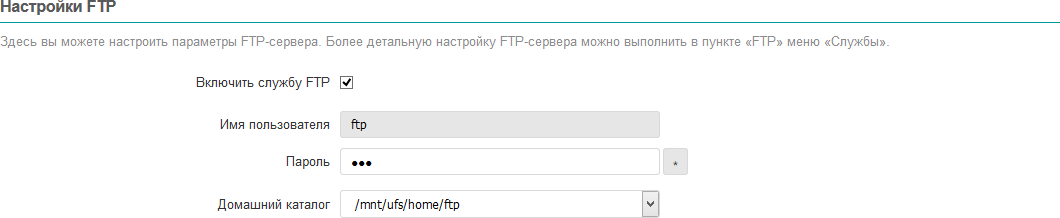

Доступ к FTP-серверу настраивается на восьмом шаге Мастера настройки. В дальнейшем пароль можно изменить на странице FTP в меню Службы.
Мастер настройки. Настройка FTP
Настройка доступа к службам контроллера подробно описана в документе Краткое описание основных функций Web-интерфейса управления контроллеров.

Для подключения к терминалу по интерфейсу RS-232 следует:
  1. В WEB-конфигураторе на странице Управление главного меню Система перейти на вкладку RS232 и поставить галочку напротив Системная консоль RS-232.
  2. Соединить контроллер с ПК кабелем КС14 (см. раздел).

  6. Подключить накопитель с пользовательской программой к обесточенному контроллеру.
  7. Перевести тумблер в положение СТОП и подать питание.
  8. Дождаться короткого звукового сигнала. Проект будет запущен.
  9. Перевести тумблер в положение СТАРТ для последующего запуска пользовательского проекта после перезагрузки по питанию.
    После перезапуска контроллера логика работы тумблера СТАРТ/СТОП будет соответствовать схеме из раздела

Технический осмотр контроллера проводится обслуживающим персоналом не реже одного раза в 6 месяцев и включает в себя выполнение следующих операций:
  • очистка корпуса и клеммных колодок контроллера от пыли, грязи и посторонних предметов;
  • проверка заряда батареи по индикатору Graphic (когда прибор находится в рабочем режиме);
  • проверка качества подключения внешних связей.
