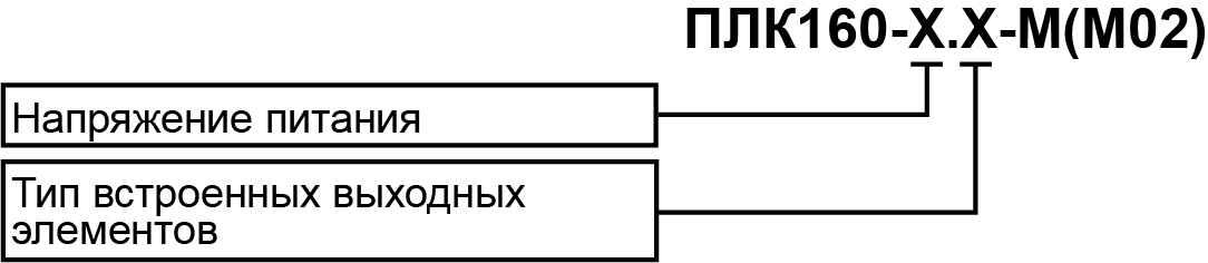

Контроллер изготавливается в нескольких модификациях. Различия между модификациями зашифрованы в условном обозначении прибора:
Напряжение питания:
  • 220 – номинальное напряжение питания 120/230 В переменного тока;
  • 24 – номинальное напряжение питания 24 В постоянного тока.
Тип встроенного выходного элемента:
  • И – ток от 4 до 20 мА;
  • У – напряжение от 0 до 10 В;
  • А – универсальные, ток от 4 до 20 мА, напряжение от 0 до 10 В.
Для всех модификаций контроллера объем памяти области ввода-вывода составляет 25 Кбайт.
Пример обозначения прибора при заказе:
Программируемый контроллер ПЛК160-24.И-М(М02)
У контроллера с этим наименованием будут следующие основные характеристики:
  • номинальное напряжение питания 24 В;
  • встроенный выходной элемент типа И, «4…20 мА».

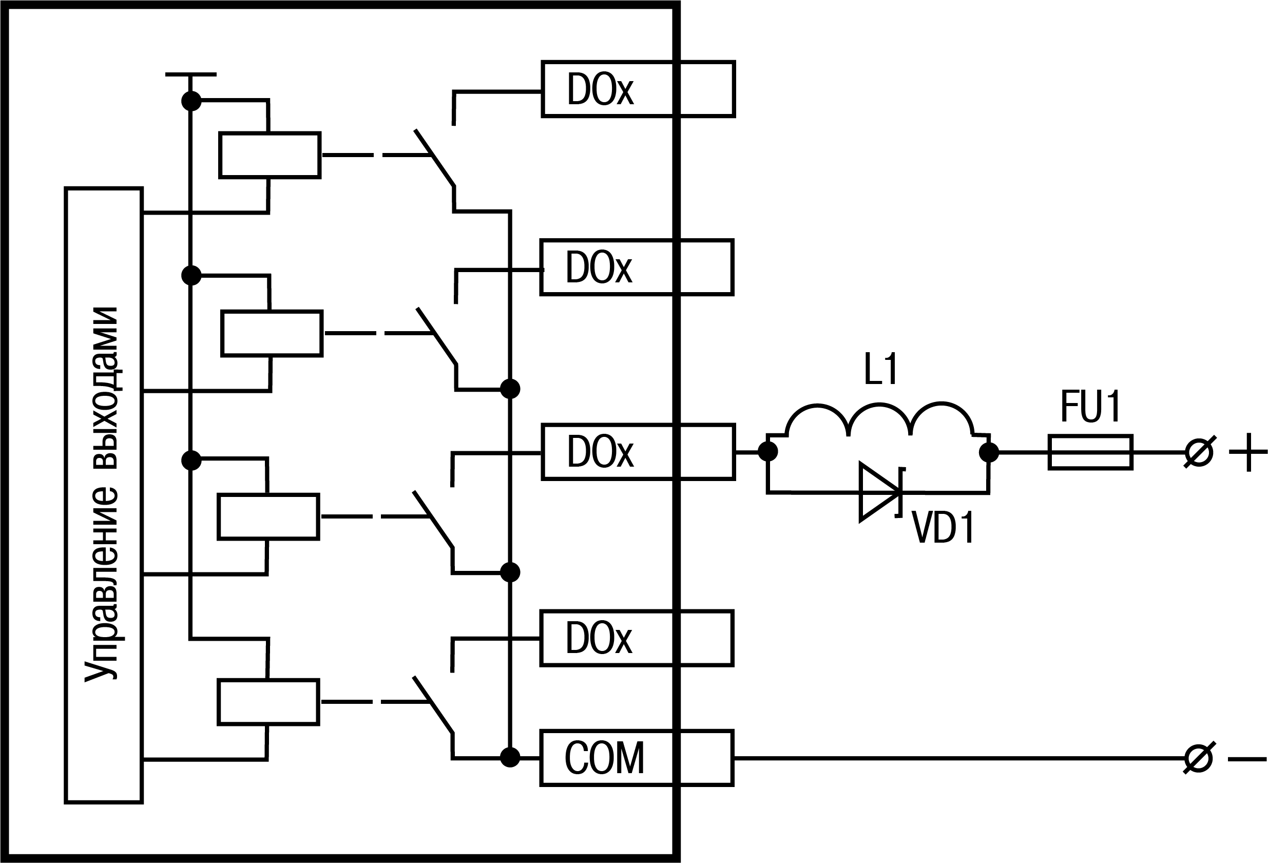

Категория используемой нагрузки (по ГОСТ IEC 60947-1-2017) для типичной области применения:
  • DC-13 – для постоянного тока: управление электромагнитами постоянного тока;
  • АС-15 – для переменного тока: управление электромагнитными нагрузками.

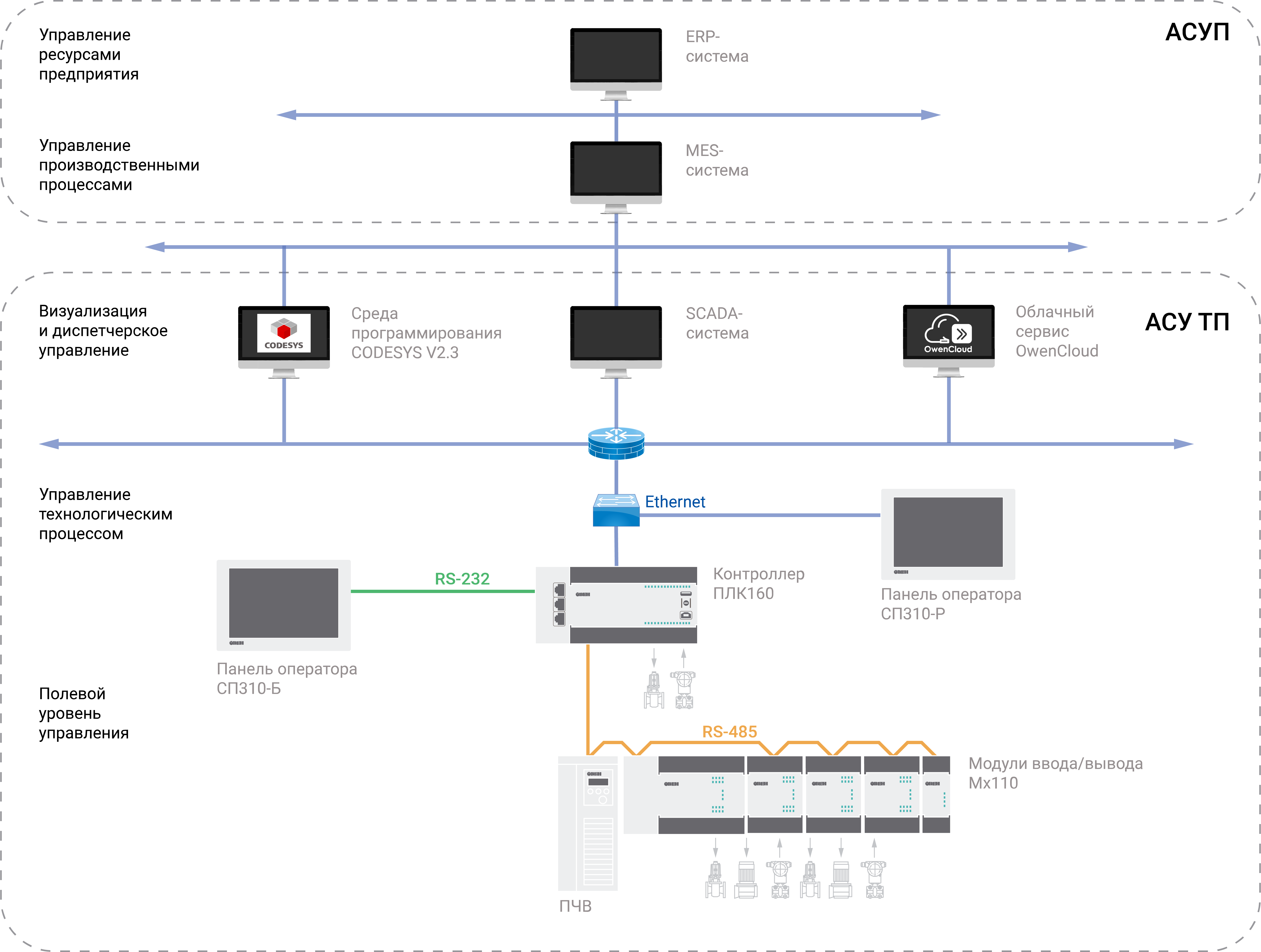

Контроллер предназначен для использования в составе различных автоматизированных систем контроля и управления на промышленных предприятиях.
Контроллер может управлять:
  • выделенными локальными объектами;
  • локальным объектом в составе комплексной информационной сети;
  • группой локальных объектов в составе комплексной информационной сети.
Контроллер можно применить на промышленных объектах, подконтрольных ФСЭТАН.

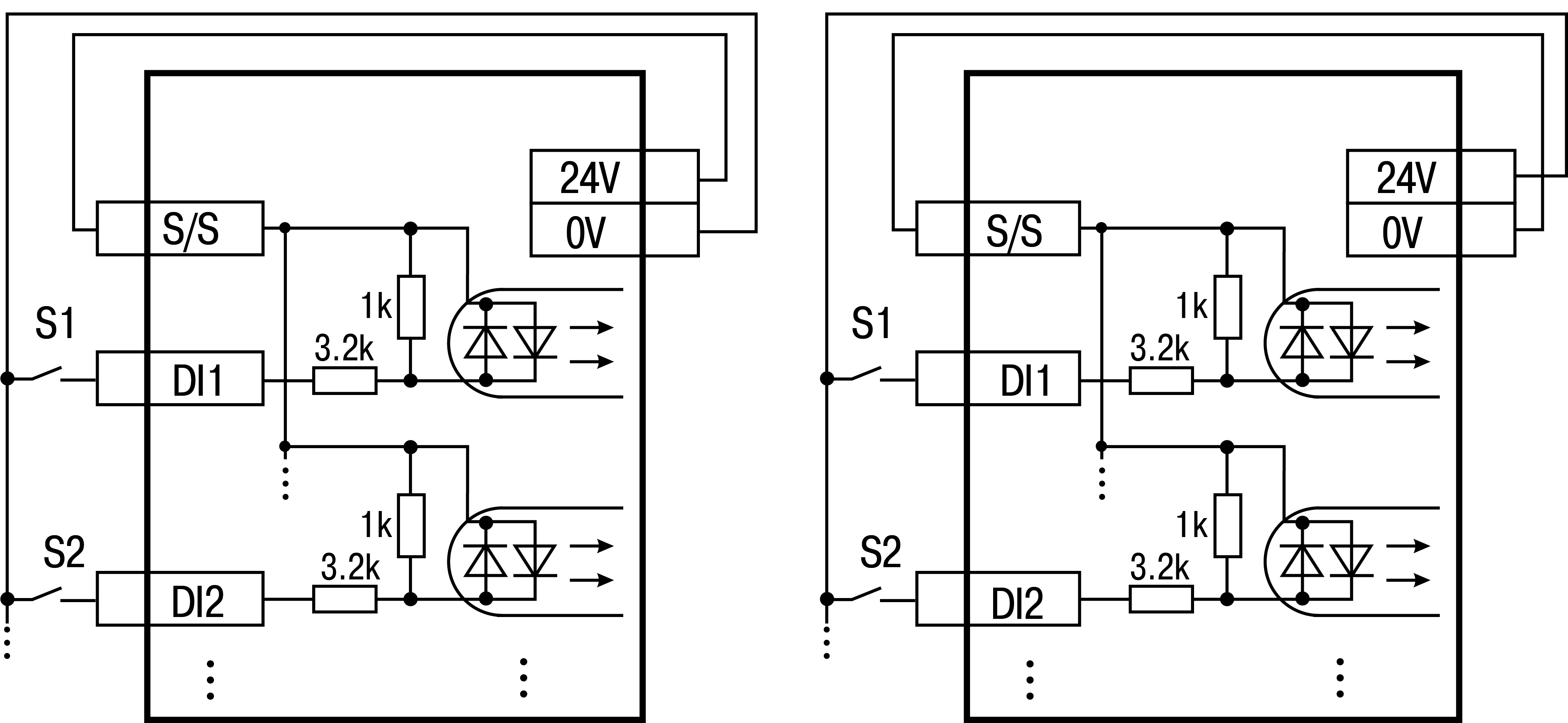

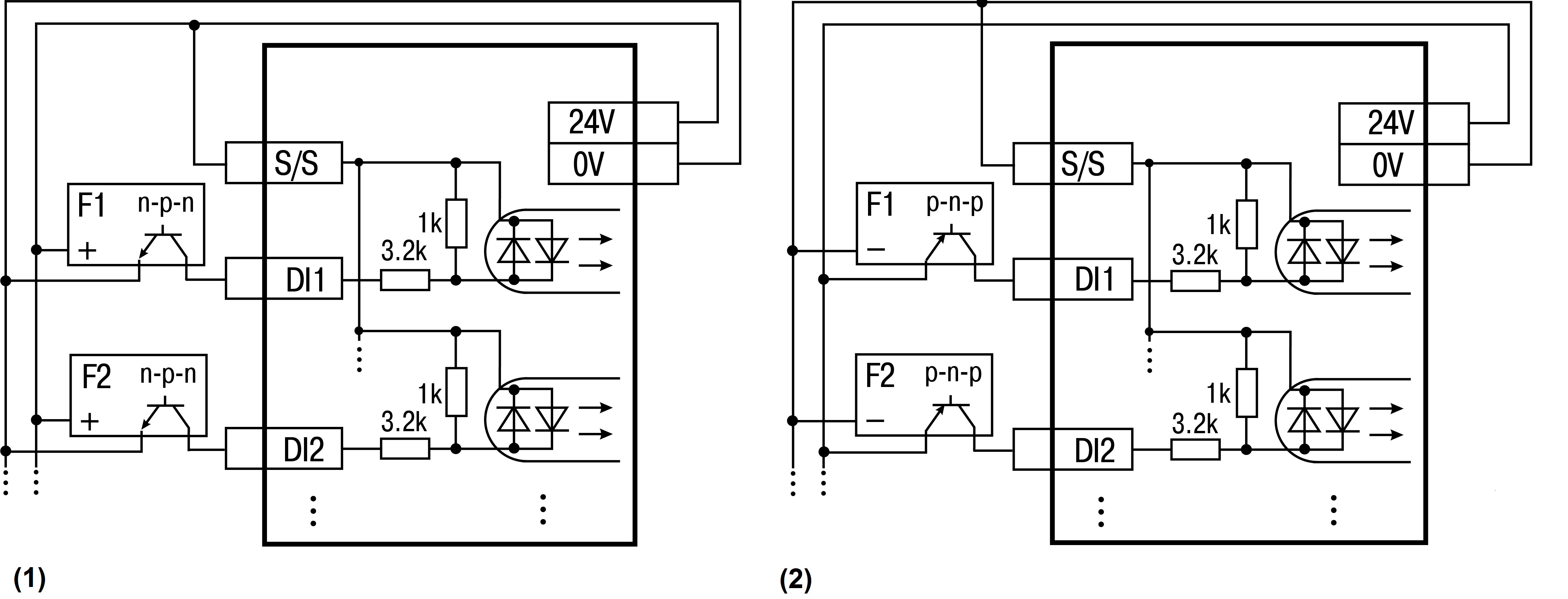

Цифровые (дискретные) входы
Количество входов
из них быстродействующих
16
4 (DI1–DI4)
Тип входов
по ГОСТ Р 52931
1 и 2
Напряжение питания дискретных входов
24 ± 3 В
Максимальный входной ток дискретного входа, не более
7 мА при питании 24 В,
8,5 мА при питании 27 В
Сигнал «логической единицы», соответствующий состоянию «Включено», дискретных входов для постоянного напряжения (ток в цепи)
От 15 до 30 В (ток от 3 до 15 мА)
Сигнал «логического нуля», соответствующий состоянию «Выключено», дискретных входов для постоянного напряжения (ток в цепи)
От минус 3 до 5 В (ток до 15 мА)
Минимальная длительность импульса, воспринимаемого дискретным входом:
  • для обычных входов
1 мс
  • для быстродействующих
0,02 мс
Коммутационные устройства (контакты кнопок, выключателей, герконов, реле и т. п.),
датчики, имеющие на выходе транзистор n-p-n или p-n-p типа с  открытым коллектором,
дискретные сигналы 24 ± 3 В

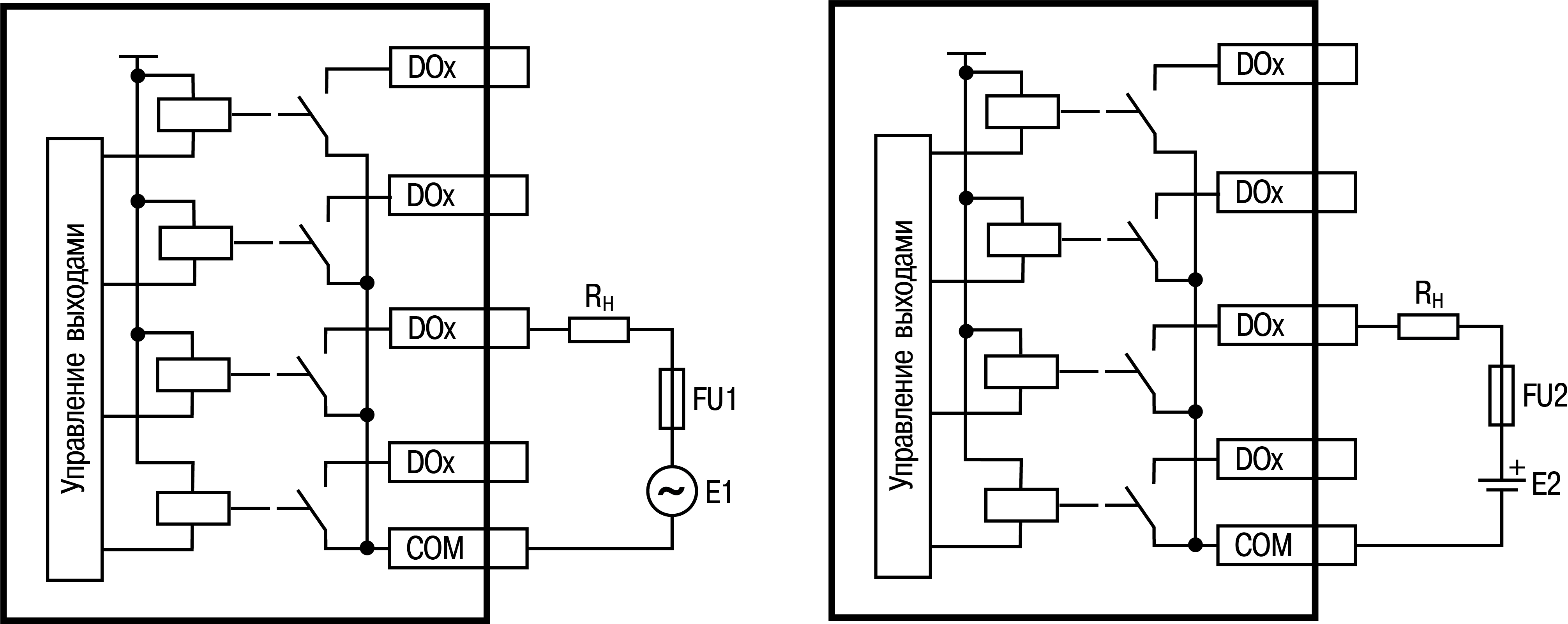

Дискретные выходы (контакты электромагнитных реле)
Количество релейных выходных каналов
12
Максимальный ток, коммутируемый контактами реле, не более
3 А (для переменного напряжения не более 250 В, частотой 50 Гц и cos φ > 0,4 – нагрузка для категории использования АС-15
по ГОСТ IEC 60947-1),
3 А (для постоянного напряжения не более 30 В – нагрузка для категории использования DC-13 по ГОСТ IEC 60947-1)
Время переключения контактов реле из состояния «лог. 0» в «лог. 1» и обратно, не более
50 мс (выходы DО1–DО12)
Механический ресурс реле, не менее
300 000 циклов переключений при максимальной коммутируемой нагрузке,
500 000 циклов переключений при коммутации нагрузки менее половины от максимальной

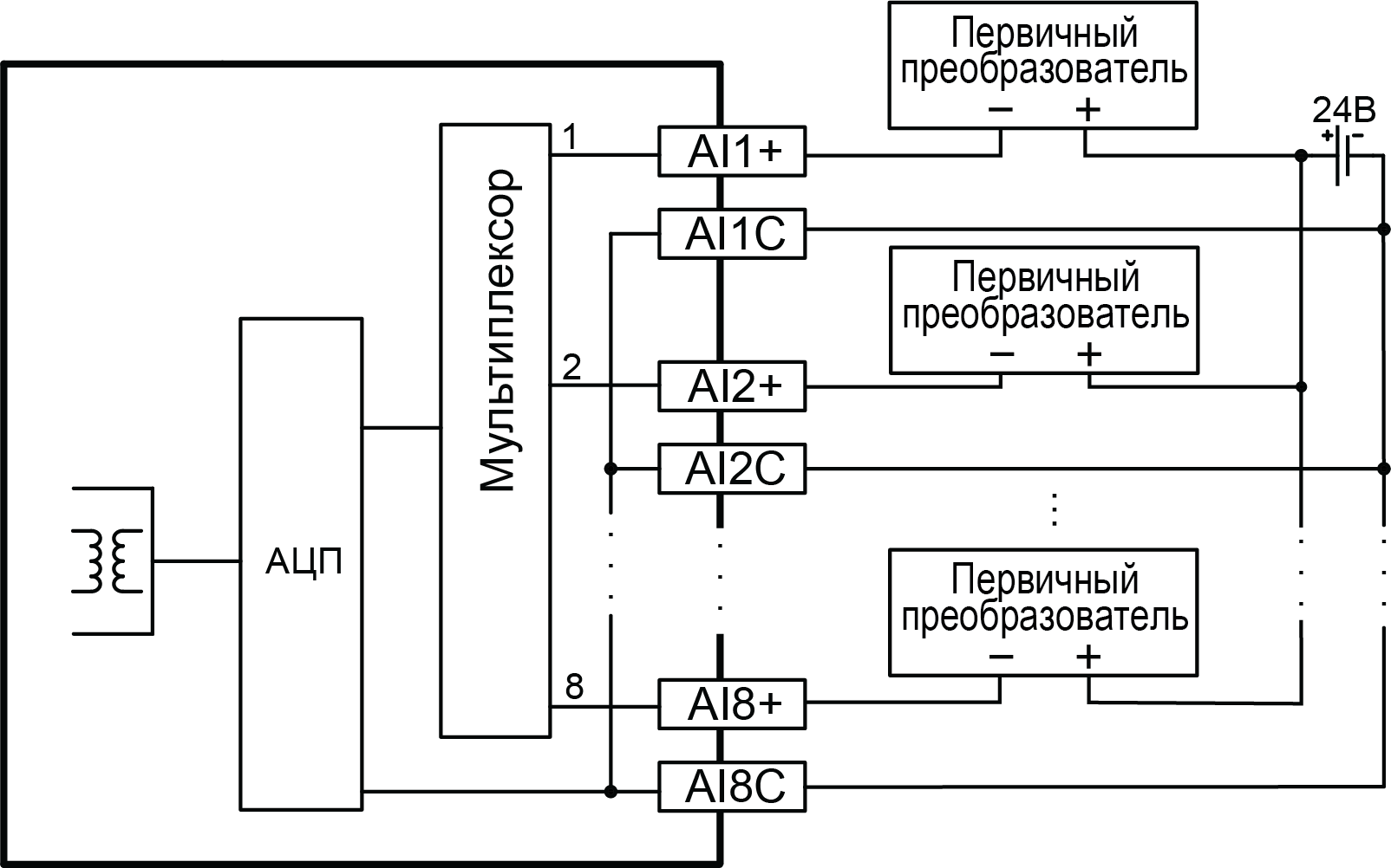

Аналоговые входы
Количество аналоговых входов
8
Тип поддерживаемых унифицированных сигналов
Ток от 0 (4) до 20 мА,
ток от 0 до 5 мА,
Разрядность АЦП
14 бит
Входное сопротивление, не более:
  • в режиме измерения тока
170 Ом
  • в режиме измерения напряжения, не менее
200 кОм
Период опроса одного входа
10 мс
Предел основной приведенной погрешности преобразования
± 0,25 %
Предел дополнительной приведенной погрешности преобразования на каждые 10 градусов изменения температуры
± 0,05 %

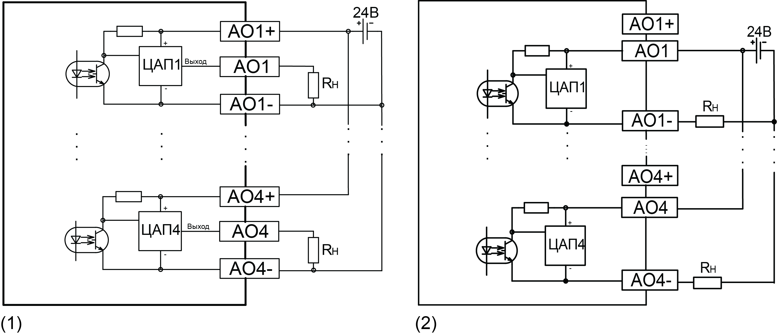

Аналоговые выходы
Количество аналоговых выходов
Тип выходного сигнала
Универсальный,
ток
от 4 до 20 мА,
напряжение
от 0 до 10 В
Напряжение
от 0 до 10 В
Ток
от 4 до 20 мА
Сопротивление нагрузки
Не более 500 Ом
для 4…20 мА,
не менее 2000 Ом
для 0…10 В
Не менее 2000 Ом
Не более 500 Ом
Предел основной приведенной погрешности ЦАП
± 0,5 %
Разрядность ЦАП
12 бит
10 бит
10 бит
Минимальный период обновления выходов
100 мс
Питание аналоговых выходов, внешнее
24 ± 3 В, длина линии от источника питания не должна превышать 30 м
Предел допускаемой дополнительной приведенной погрешности аналоговых выходов, вызванной изменением температуры окружающего воздуха от нормальной на каждые 10 °С изменения температуры
Не более 0,5 предела допускаемой основной приведенной погрешности аналоговых выходов

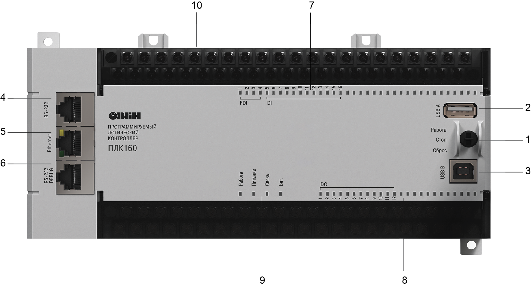

Трехпозиционный переключатель на передней панели контроллера

Индикация на передней панели
Светодиодная

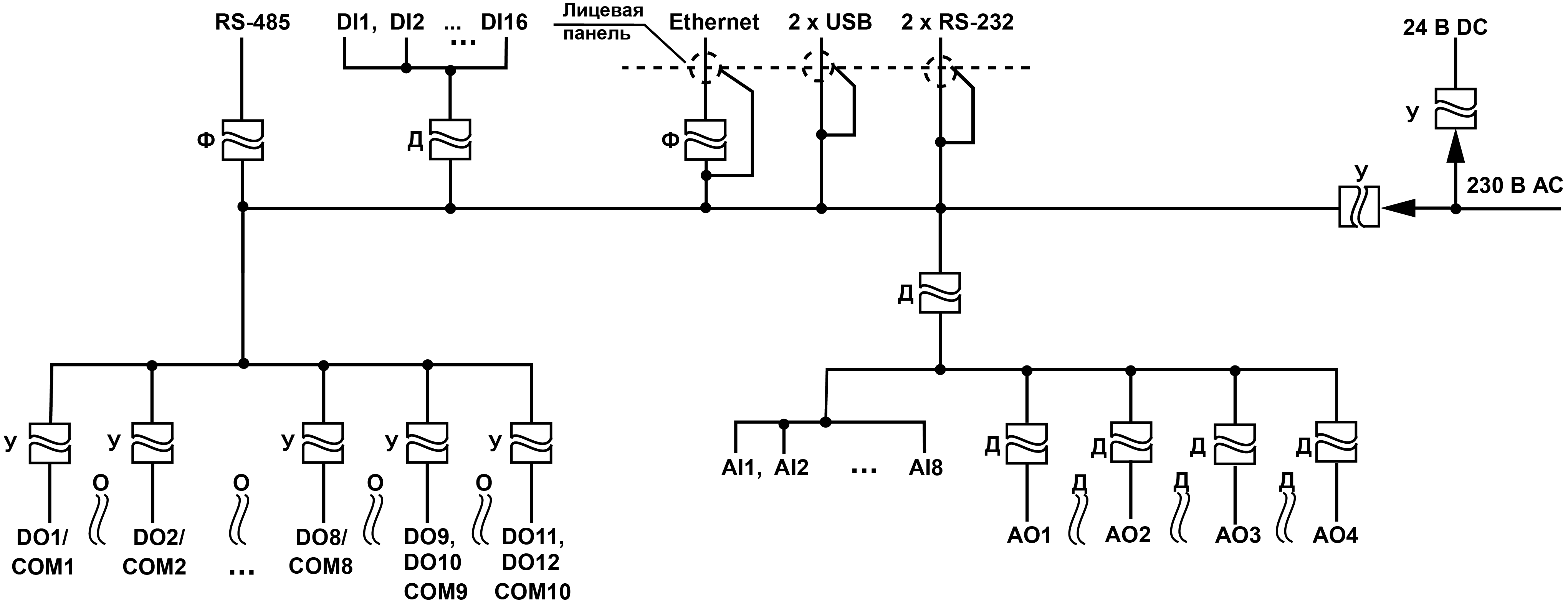

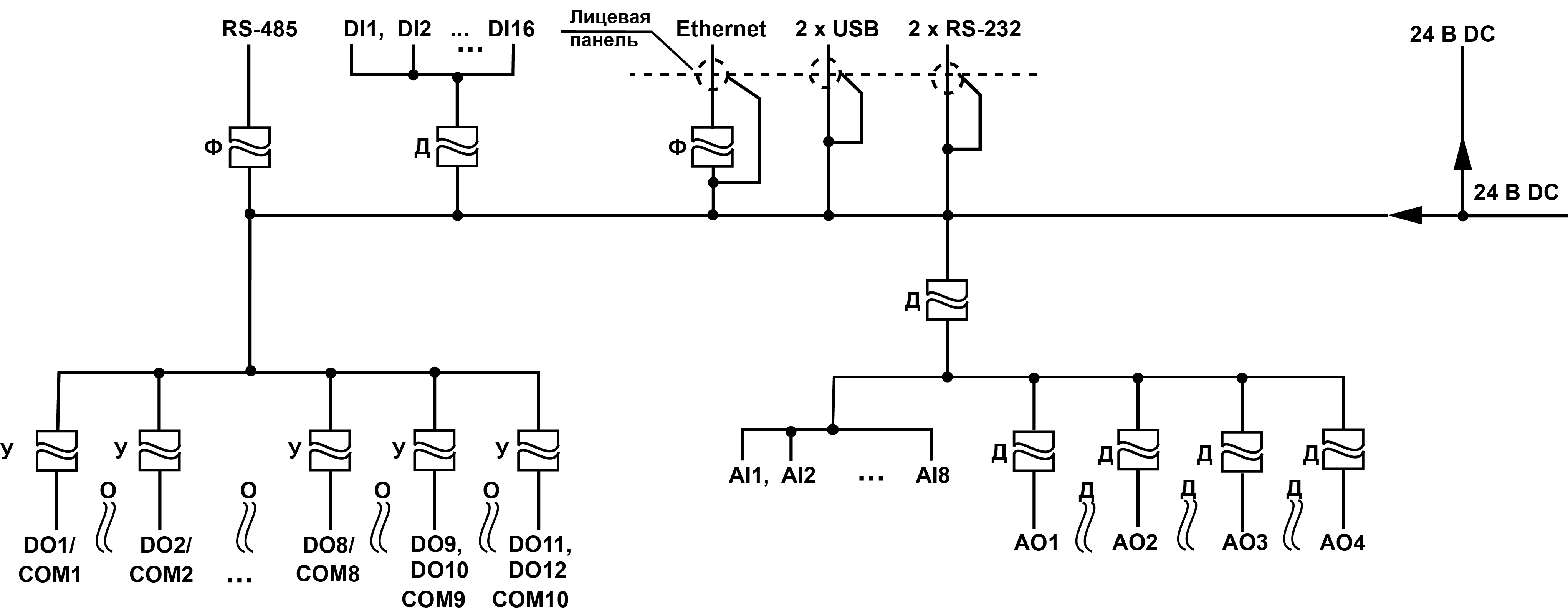

Изоляция узлов прибора
Типы изоляции представлены в таблице
Типы изоляции
ТипОписание
Основная (О)
Изоляция для защиты частей оборудования, находящихся под напряжением, от поражения электрическим током. Электрическая прочность основной изоляции прибора проверяется типовыми испытаниями: приложением испытательного переменного напряжения, величина которого различна для различных цепей прибора
Дополнительная (Д)
Дополнительная независимая изоляция для гарантии защиты от поражения электрическим током в случае отказа основной изоляции. Электрическая прочность дополнительной изоляции прибора проверяется приложением испытательного переменного напряжения различной величины (действующее значение)
Двойная
Включает основную и дополнительные изоляции
Усиленная (У)
Отдельная система изоляции для частей под напряжением со степенью защиты от поражения электрическим током, эквивалентной двойной изоляции согласно ГОСТ IEC 61131-2. Электрическая прочность усиленной изоляции прибора проверяется типовыми испытаниями: приложением испытательного переменного напряжения 3000 В (действующее значение)
Функциональная (Ф)
Изоляция для исправной работы оборудования. Не обеспечивает защиту от поражения электрическим током. Электрическая прочность функциональной изоляции прибора проверяется приложением испытательного переменного напряжения 1000  В (действующее значение)
Время испытания – 1 минута.
Схемы прочности гальванической изоляции для контроллера ПЛК160(М02) приведены на рисунке и рисунке.
Схема электрической прочности изоляции ПЛК160-220.Х-M(М02)
Схема электрической прочности изоляции ПЛК160-24.Х-M(М02)
Прочность гальванической изоляции
Параметр
Значение (свойства)
Встроенный источник питания
Тип источника питания
ПЛК160-24.Х-М(М02)
ПЛК160-220.Х-М(М02)
Гальваническая развязка
Отсутствует
Есть
Отсутствует
3000 В (У)
Групповая (все входы объединены в одну группу)
1780 В (Д)
Индивидуальная или групповая (часть выходов объединены в группу по 2 шт. и имеют общую клемму (см. схему изоляции)
Между группами остальных цепей
Между выходами (или группами выходов)
3000 В (У)
1780 В (О)
Аналоговые входы
560 В (Д)
Аналоговые выходы
Индивидуальная
Между выходами
1780 В (Д)
1780 В (Д)
Интерфейсы связи
Интерфейс
RS-485
RS-232
RS-232-Debug
Ethernet 100 Base-T
USB-Device
USB-Host
Индивидуальная
Отсутствует
Отсутствует
Индивидуальная
Отсутствует
Отсутствует
3000 В (Ф)
1500 В (О)

Контроллер ПЛК160(М02) выпускается в конструктивном исполнении для крепления на DIN-рейке 35 мм или на стену.
Внешний вид ПЛК160(М02)
Описание интерфейсов
НаименованиеОписание
Переключатель работа/стоп/сброс
(см. подраздел)
USB-Host (Разъем USB Type-A)
Порт для подключения USB-flash накопителей
(см. подраздел)
USB-Device (Разъем USB Type-B)
Порт для программирования
(см. подраздел)
RS-232 (Разъем RJ-45)
Последовательный интерфейс для подключения устройств (см. подраздел)
5
Ethernet (Разъем RJ-45)
Порт Ethernet 100 Base-T предназначен для подключения ПЛК в локальные сети, передачи данных и программирования (см. подраздел)
6
RS-232 Debug (Разъем RJ-45)
Последовательный интерфейс предназначен для подключения устройств и программирования
(см. подраздел)
7
Светодиодные индикаторы состояния входов
FDI – обозначение для быстрых входов контроллера;
DI – обычные дискретные входы
(см. подраздел)
8
Светодиодные индикаторы состояния выходов
DO – обычные дискретные выходы
(см. подраздел)
9
Индикация состояния контроллера: «Работа», «Питание», «Связь», «Батарея» (см. подраздел)
10
Съемные клеммные колодки
Для подключения питания прибора, дискретных датчиков, исполнительных механизмов, аналоговых входов и выходов, интерфейсов RS-485 и клеммы встроенного источника постоянного напряжения 24 В
Цифровые входы
Прибор имеет 16 цифровых (дискретных) входов. Обработка значений с входов осуществляется пользовательской программой контроллера.
Входы DI1–DI4 можно запрограммировать на работу в качестве счетчиков импульсов, на работу с энкодерами или перевести в режим обработки по прерыванию высокочастотного таймера. Максимальные частоты входных сигналов, которые могут воспринимать эти входы, приведены в таблице.
Режим работы дискретного входа
Комментарий
Программная обработка1667 мкс (300 Гц)Определяется длительностью цикла прибора
Счетчик импульсов5 мкс (100 кГц)При коэффициенте заполнения 0,5 (50 %) и отключенном фильтре
Энкодер5 мкс (до 100 кГц*)При коэффициенте заполнения 0,5 (50 %) и отключенном фильтре
Чтение из прерывания по высокочастотному таймеру31 мкс (до 16 кГц)До 8 кГц в режиме энкодера
* Частота на контактах энкодера A, B и Z.
Все «быстродействующие» входы объединяются в общую группу и одновременно работают в одном из перечисленных режимов в таблице.
К «быстродействующим» входам в режиме работы с энкодерами можно подключать приведенные в таблице типы энкодеров.

Цифровые выходы
Прибор имеет 12 цифровых (дискретных) выходов типа реле. Выходы управляются пользовательской программой ПЛК.
Частота изменения сигнала не более 1 кГц, определяется длительностью цикла ПЛК.
Аналоговые входы
Прибор имеет 8 аналоговых входов. Значения с входов обрабатываются пользовательской программой. Входы можно настроить независимо друг от друга на работу в одном из следующих режимов:
  • измерение тока от 4 до 20 мА;
  • измерение тока от 0 до 20 мА;
  • измерение тока от 0 до 5 мА;
  • измерение напряжения от 0 до 10 В.
Период обновления результатов измерения по каждому входу равен 10 мс.
Результаты измерения каждого канала можно отфильтровать независимо друг от друга с помощью цифровых фильтров. Более подробные сведения о настройке аналоговых входов приведены в РП.
Аналоговые выходы
Прибор имеет 4 аналоговых выхода. Тип аналоговых выходов зависит от исполнения прибора:
  • А – универсальный тип, который позволяет программно выбрать режим работы каждого выхода: ток от 4 до 20 мА или напряжение от 0 до 10 В.
Для корректной работы ПЛК160-х.У-М [М02] в Codesys на вкладке «Ресурсы» в конфигурации ПЛК необходимо указать режим работы ВСЕХ аналоговых выходов как 0-10В, не зависимо от их использования.

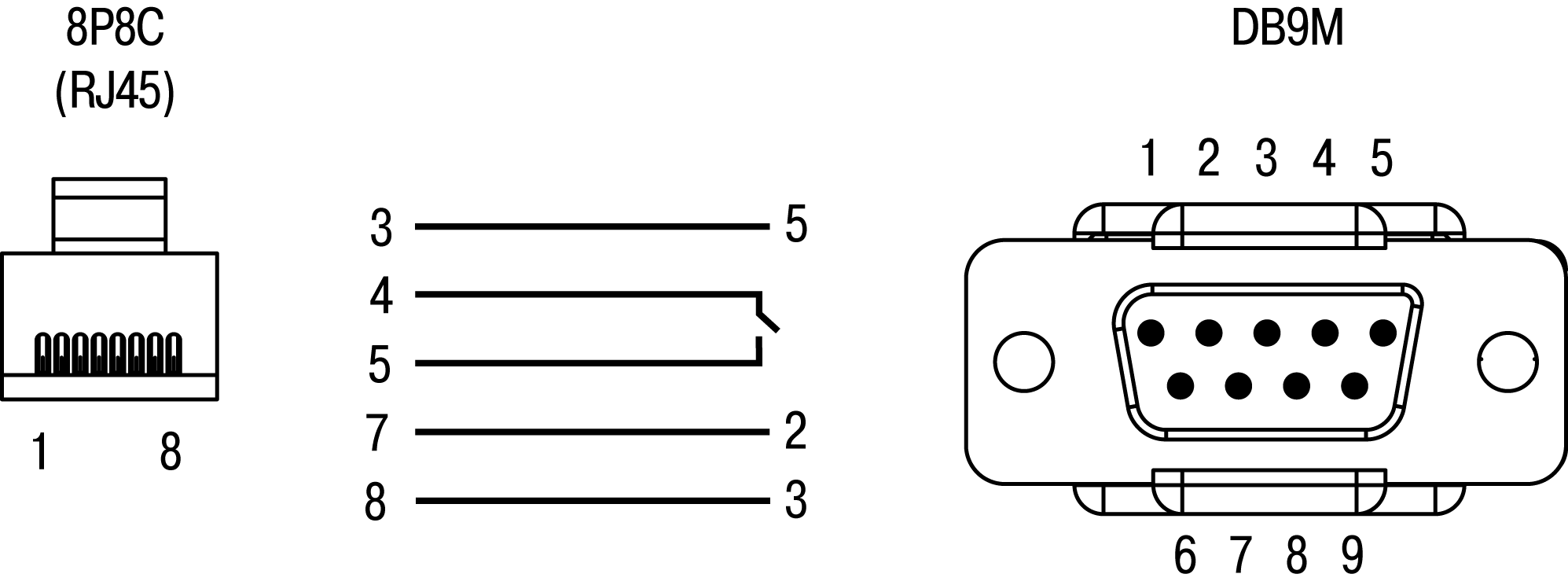

RS-232
В приборе есть один интерфейс RS-232 для связи двух последовательных устройств по протоколу Modbus RTU/ASCII. Прибор поддерживает режимы Master и Slave.
Контакты порта RS-232 показаны на рисунке. Назначение контактов описано в таблице.
Порт RS-232
Назначение контактов порта RS-232
№ контактаОписание
GND
5
+5 Vdc, 250 мA
6
7
RX
8
TX
Следует отключить питание всех устройств в сети RS-232 перед подключением контроллера к сети. Если данное условие не может быть выполнено, то необходимо отключить питание хотя бы одного из этих устройств.
Порт имеет вывод 5 В и позволяет питать подключенные устройства током с силой не более 250 мA. Допускается подключать линию питания только для одного из интерфейсов: RS-232 или RS-232 Debug.

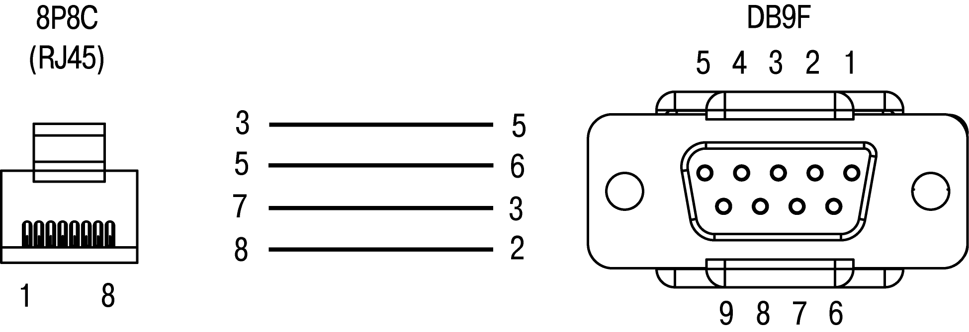

RS-232 Debug
В приборе есть один интерфейс RS-232 Debug, который можно использовать для подключения контроллера к ПК и для связи двух последовательных устройств по протоколу Modbus RTU (только режим Slave) и Modbus ASCII (поддерживается режимы и Master, и Slave).
Контакты порта RS-232 Debug показаны на рисунке. Назначение контактов описано в таблице.
Порт RS-232 Debug
Назначение контактов порта RS-232 Debug
№ контактаОписание
3GND
5+5 В, 250 мA
6
7RX
8TX
Порт имеет вывод 5 В и позволяет осуществить питание подключенных устройств, ток не более 250 мA. Допускается подключать линию питания только для одного из интерфейсов: RS-232 или RS-232 Debug.
Порт RS-232 Debug можно использовать для подключения к CODESYS v2.3 (см. РП).

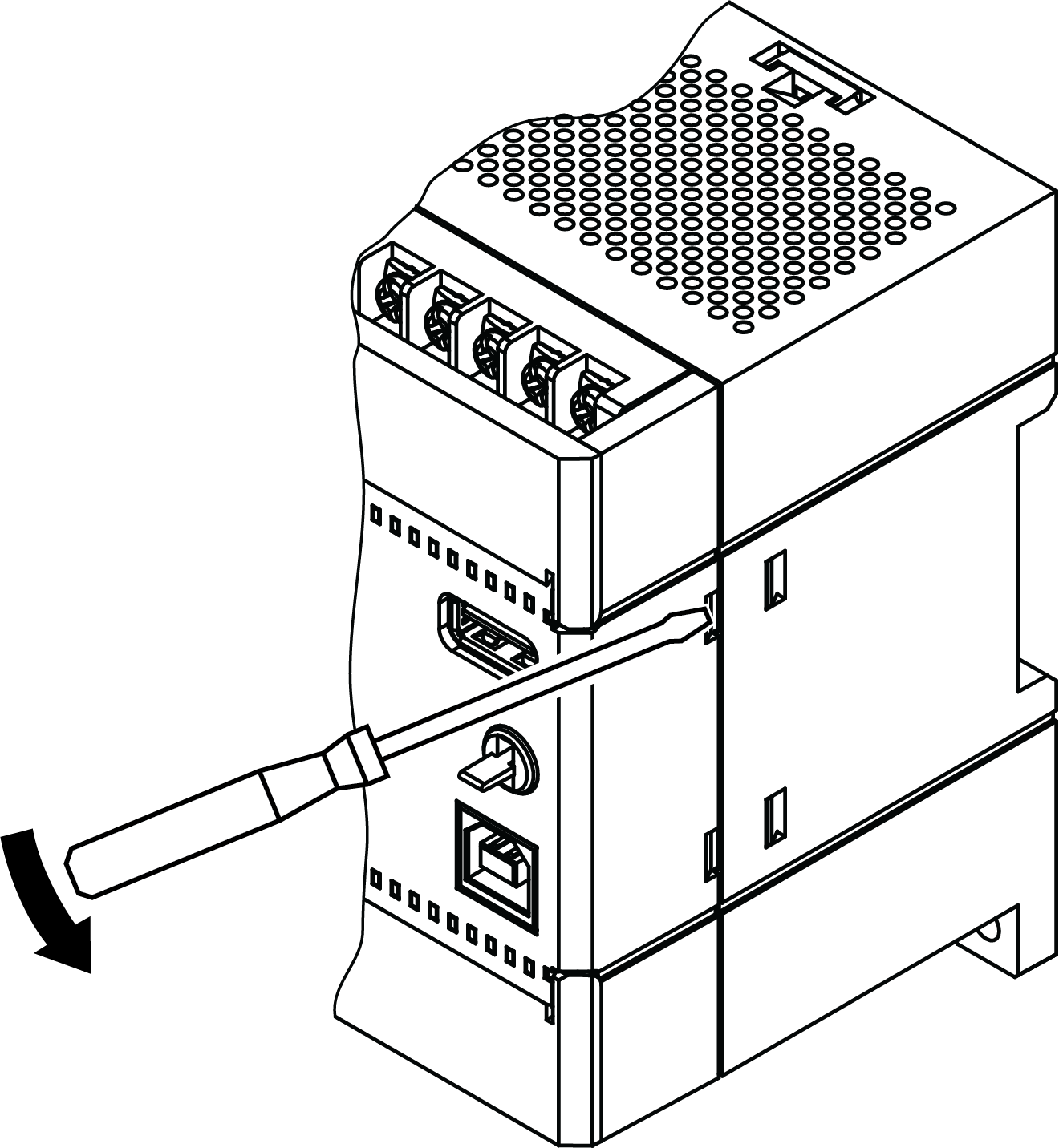

Батарея
В приборе используется сменная батарея типа CR2032. Батарея используется только для питания часов реального времени. В случае отключения питания контроллер сохраняет промежуточные результаты вычислений и выключается.
Если батарея разряжена (напряжение в ней опускается ниже определенного значения), то включается индикатор разряда батареи (светодиод «Бат.» на лицевой стороне прибора). Включение индикатора сигнализирует о необходимости замены батареи (см. раздел).

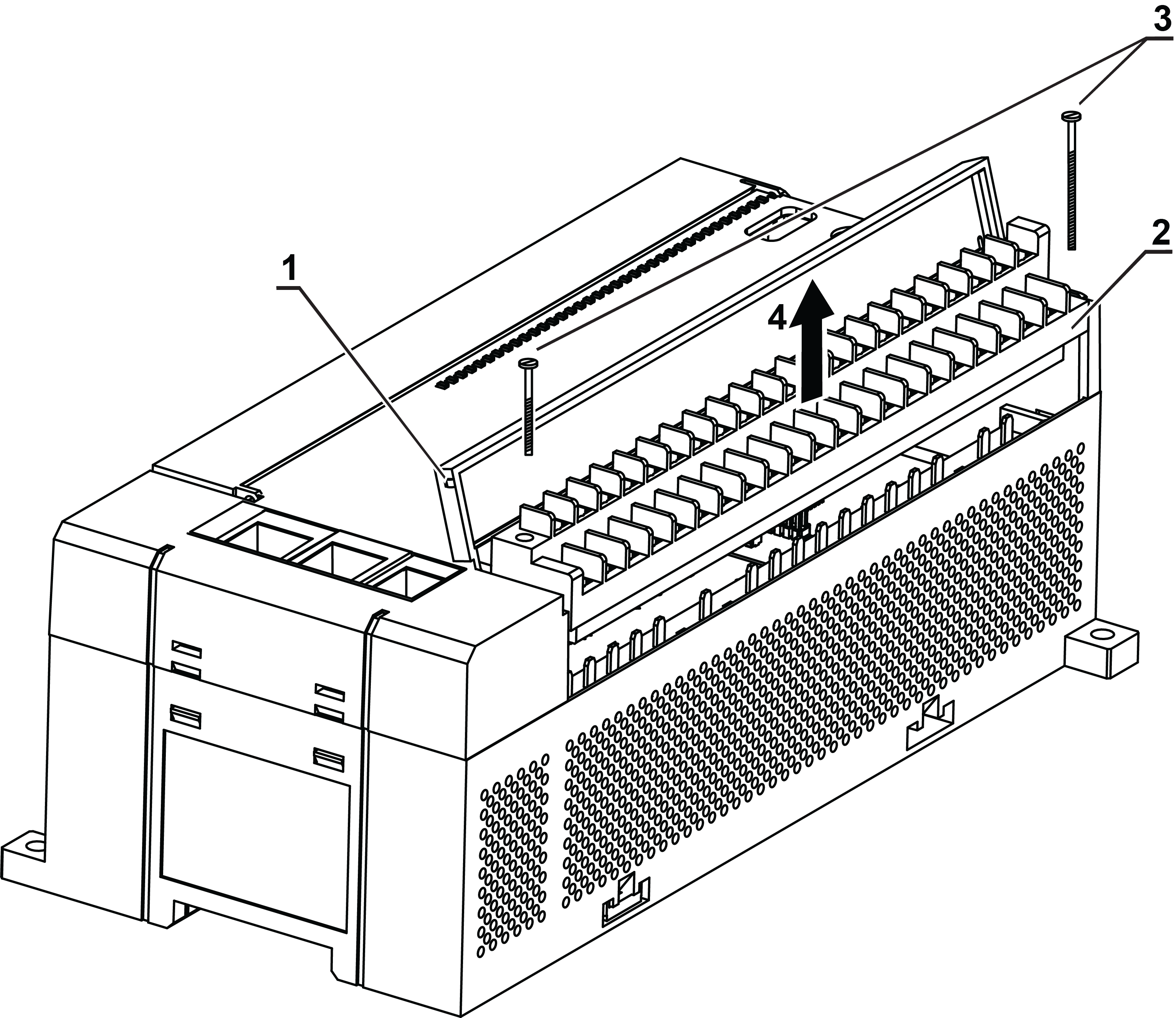

Для замены батареи следует:
  1. Отключить питание прибора и подключенных к нему устройств.
  2. Поднять прозрачную крышку 1 над клеммной колодкой 2.
  3. Выкрутить два винта 3.
  4. Зацепить колодку отверткой и снять ее как показано на стрелке 4.
    Отсоединение клемм
  5. Отсоединить клеммы.
  6. C помощью отвертки поочередно вывести зацепы из отверстий на одном из торцов корпуса. Аккуратно потянуть на себя верхнюю крышку вместе с платами и снять ее.
    Снятие крышки с контроллера
  7. Перевернуть верхнюю крышку и с помощью изолированного инструмента извлечь разрядившуюся батарею.
  8. Вставить новую батарею.
Следует использовать батарею только типа CR2032. Во время установки батареи следует соблюдать полярность! Несоблюдение полярности может привести к взрыву батареи и выходу из строя прибора.
Сборку корпуса и установку на место следует осуществлять в обратном порядке.
После сборки и включения прибора убедитесь, что показания часов корректны. Информация о том, как скорректировать показания часов, находится в РП.

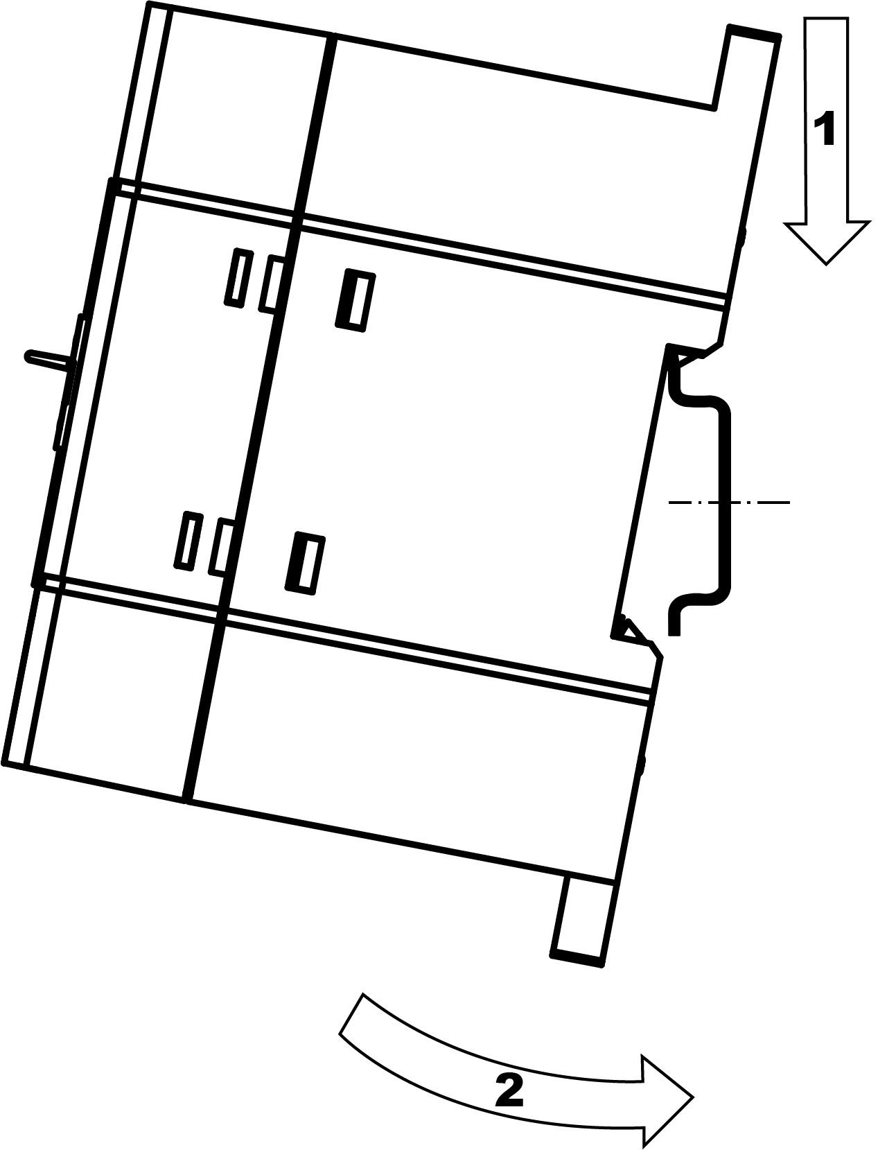

  1. В проушину защелки вставить острие отвертки.
  2. Защелку отжать по стрелке 1, после чего контроллер отвести от DIN-рейки по стрелке 2.
  3. Обе защелки следует отжать одновременно.
Демонтаж прибора с DIN-рейки

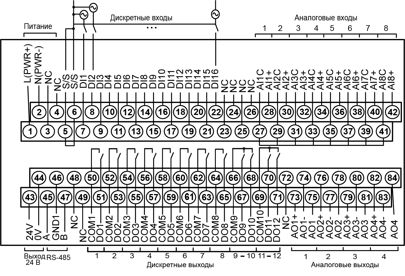

Схема подключения питания прибора представлена на рисунке:
Схема расположения и назначение клемм на приборе

Подключение источников сигналов к дискретным входам, а также подключение исполнительных механизмов к дискретным выходам осуществляются в соответствии со схемами, приведенными на рисунках ниже.
Схема подключения контактных датчиков (S1–Sn) к входам прибора
Обе схемы равнозначны, может использоваться любая.
Подключение к дискретным входам датчиков (F1–Fn), имеющих на выходе транзисторный ключ n-p-n-типа (1) и p-n-p-типа (2)
Если питание на входе контроллера ПЛК160-24(М02) составляет менее 15 В, для питания схем входов следует использовать не встроенный источник питания, а внешний с напряжением не ниже 15 В.
Суммарный ток потребления всех внешних датчиков и всех подключенных дискретных входов (7 мА на вход) не должен быть более 630 мА для варианта исполнения контроллера ПЛК160-24.Х(М02) и не должен быть более 400 мА для контроллера ПЛК160-220.Х(М02). Если потребление датчиков и входов превышает указанное, то для питания датчиков следует использовать внешний блок питания требуемой мощности.
Выходные элементы типа Р прибора с внешними цепями защиты при активной нагрузке,  Rн – пользовательская нагрузка (двигатель, нагреватель, контактор и т. д.)
Подключение цепей защиты при реактивной нагрузке
Релейные выходы не имеют внутренней защиты от перегрузки. По этой причине следует использовать элементы защиты, показанные на рисунке.
Подключение аналоговых выходов типа «У», «А» (1) и «И» (2)
Подключение аналоговых входов

Схема кабеля программирования КС14, входящего в комплект поставки
Схема кабеля КС16
  1. Для подключения можно использовать готовый кабель КС16 (приобретается отдельно).
  2. Кабель программирования КС14 из комплекта поставки предназначен для подключения к ПК и не может быть использован для подключения к порту Debug RS-232 других устройств. На порт RS-232 это правило не распространяется, и другие устройства следует подключать к нему с помощью кабеля КС17 (приобретается отдельно).
Схема кабеля КС17 «ПЛК–Модем»

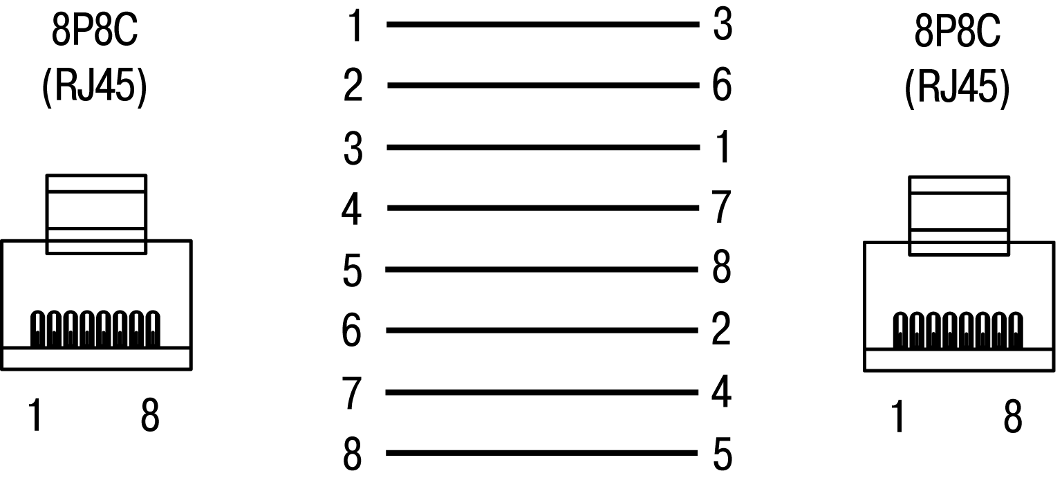

Разводка кабеля для соединения прибора с компьютером по сети напрямую
Пример комплексной архитектуры системы управления с применением ПЛК160 приведен на рисунке.

Во время подачи на прибор напряжения питания допустимого диапазона на лицевой стороне корпуса начинает светиться зеленым светом индикатор «ПИТАНИЕ». Если напряжение питания ниже допустимого, индикатор светиться не будет.
После включения питания контроллер загрузится и кратковременно включатся звуковой сигнализатор и все элементы индикации. Если в контроллер загружена пользовательская программа и трехпозиционный переключатель установлен в положении «Старт», то пользовательская программа сразу начинает исполняться.
