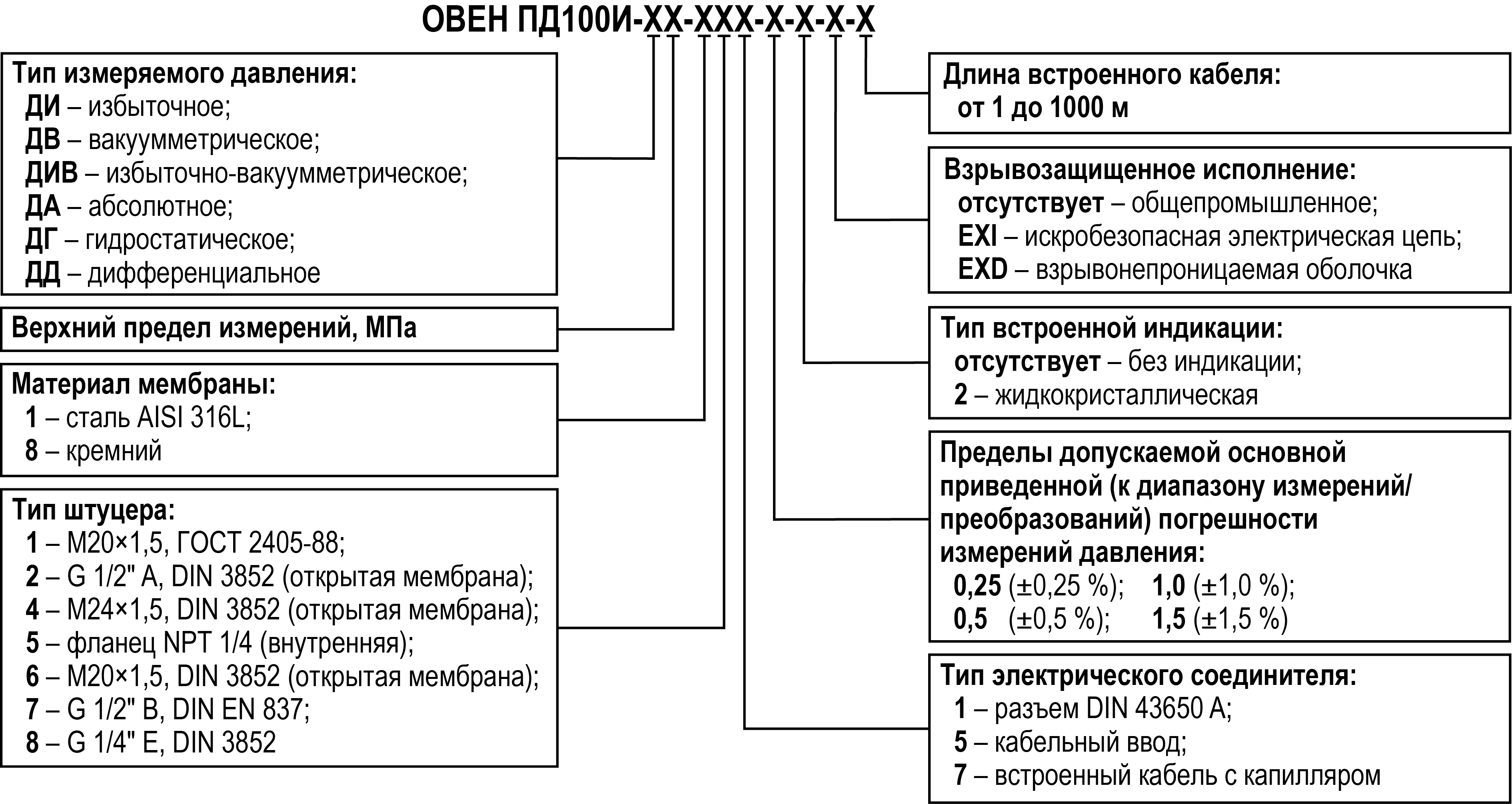

Структура условного обозначения исполнений преобразователей приведена на рисунке:
Расшифровка структуры условного обозначения исполнений преобразователей
Позиция | Код | Описание |
1 | ПД100И | Обозначение наименования преобразователей |
2 |
ДИ ДА ДВ ДИВ ДГ ДД | Обозначение типа измеряемого давления: ДИ – избыточное давление; ДА – абсолютное давление; ДВ – вакуумметрическое давление; ДИВ – избыточно-вакуумметрическое давление; ДГ – гидростатическое давление; ДД – разность давлений (дифференциальное давление). |
3 | от -0,1 до 100 | Верхний предел преобразований измерений (далее – ВПИ) давления в соответствии с технической документацией в МПа. |
4 | от 1 до 8 | Материал мембраны тензорезистивного чувствительного элемента в соответствии с технической документацией. |

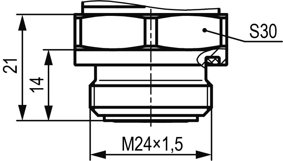

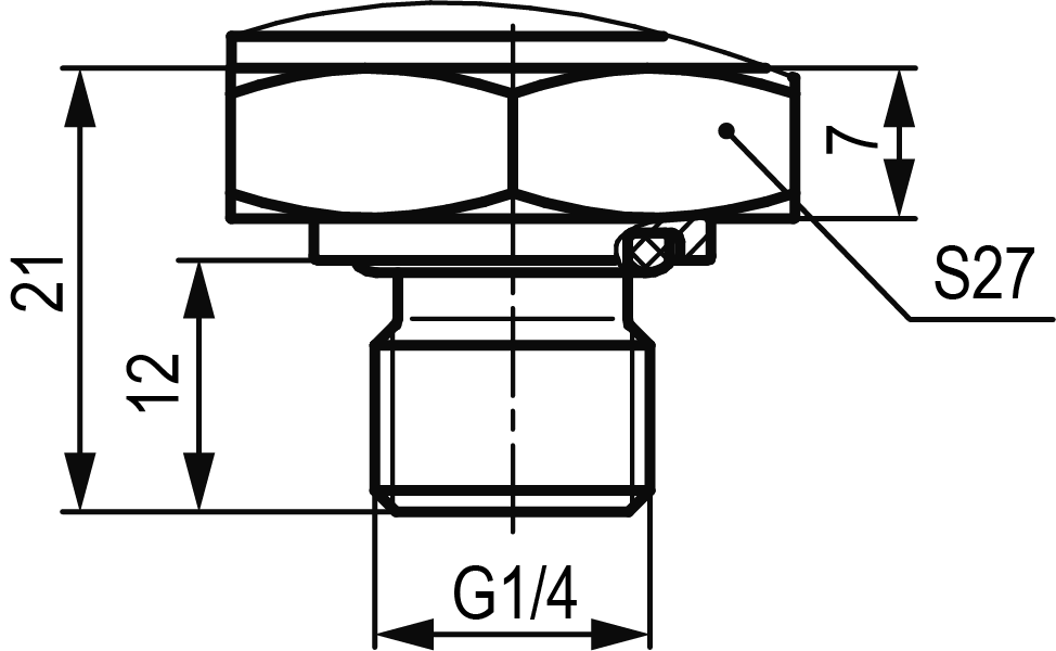

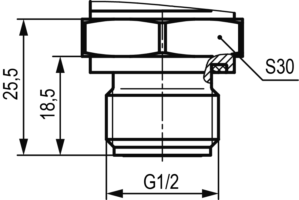

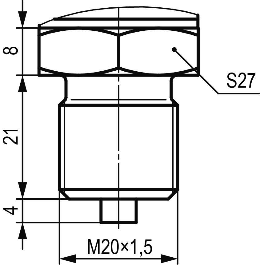

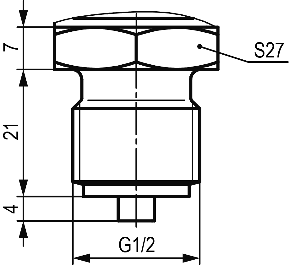

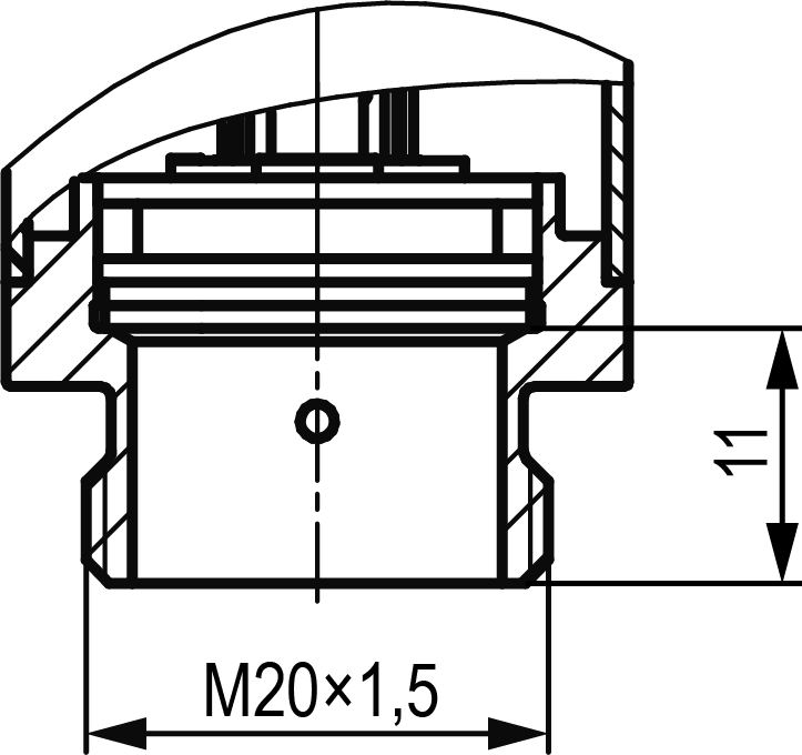

5 | от 1 до 12 | Способ присоединения к измерительному процессу в соответствии с технической документацией. |
6 | от 1 до 8 | Исполнение корпуса или тип электрического подключения в соответствии с технической документацией. |
7 | от 0,25 до 2,5 | Пределы допускаемой приведенной (к ВПИ) основной погрешности измерений давления в %. |
8 |
отсутствует 2 | Тип встроенной индикации: без индикации ЖК - дисплей |
9 |
отсутствует R | Тип выходного сигнала: от 4 до 20 мА; цифровой сигнал RS-485 |
10 |
отсутствует ЕXI EXD | Взрывозащищенное исполнение: общепромышленное исполнение; искробезопасная электрическая цепь; взрывонепроницаемая оболочка. |
11 | от 1 до 1000 | Длина встроенного кабеля в соответствии с технической документацией в метрах (только для преобразователей в исполнении со встроенным кабелем). |

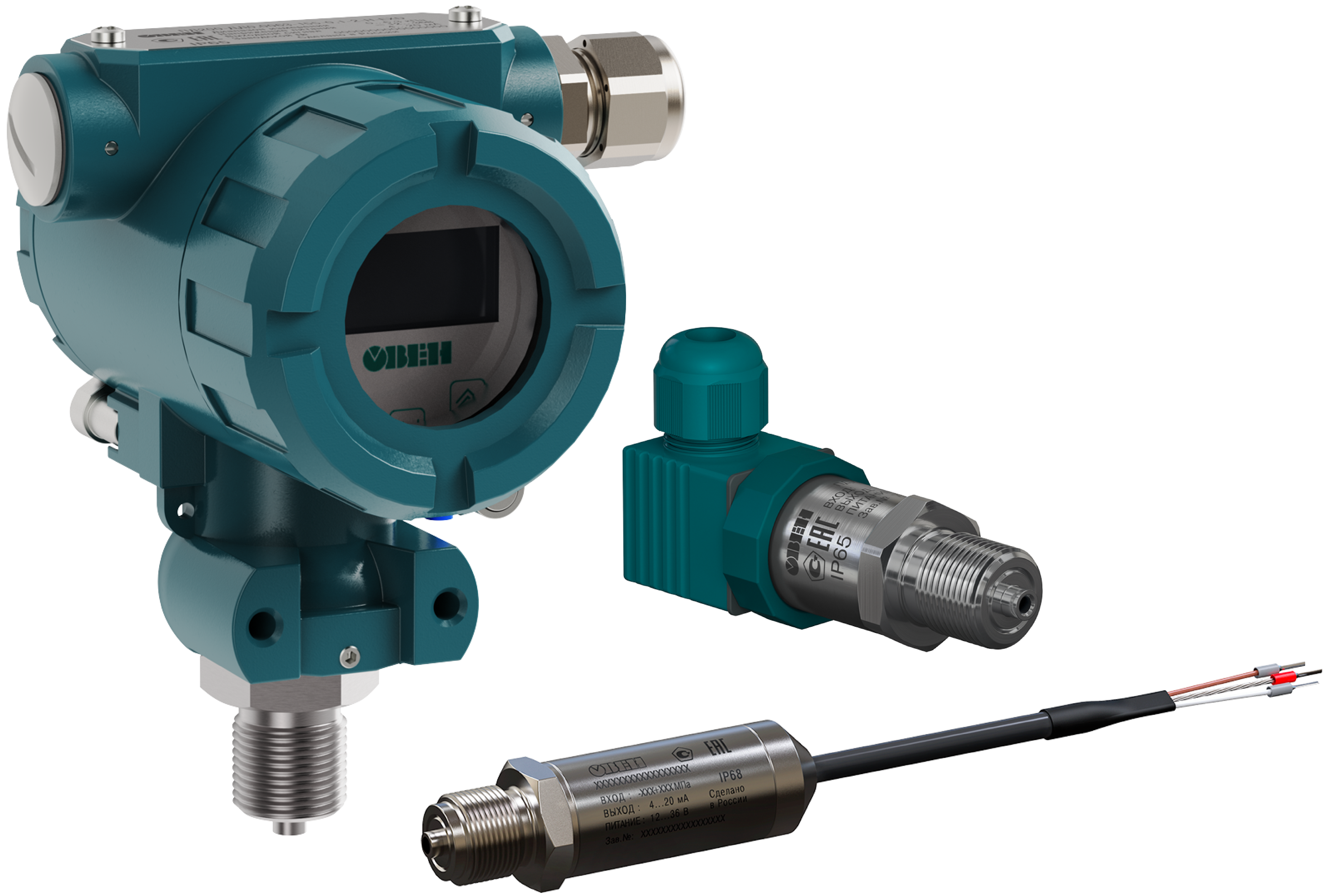

Назначение и функции
Преобразователь предназначен для регулирования технологических процессов в системах автоматического контроля на промышленных предприятиях.
Функции преобразователя:
измерение давления, не превышающего ВПИ, в неагрессивных жидких и газообразных средах;
во взрывозащищенном исполнении – работа во взрывоопасных зонах;
непрерывное преобразование измеряемого давления (абсолютного, избыточного, избыточно-вакуумметрического, гидростатического, дифференциального, разрежения) в унифицированный выходной сигнал постоянного тока 4-20 мА;
цифровая фильтрация (демпфирование) преобразованного сигнала.

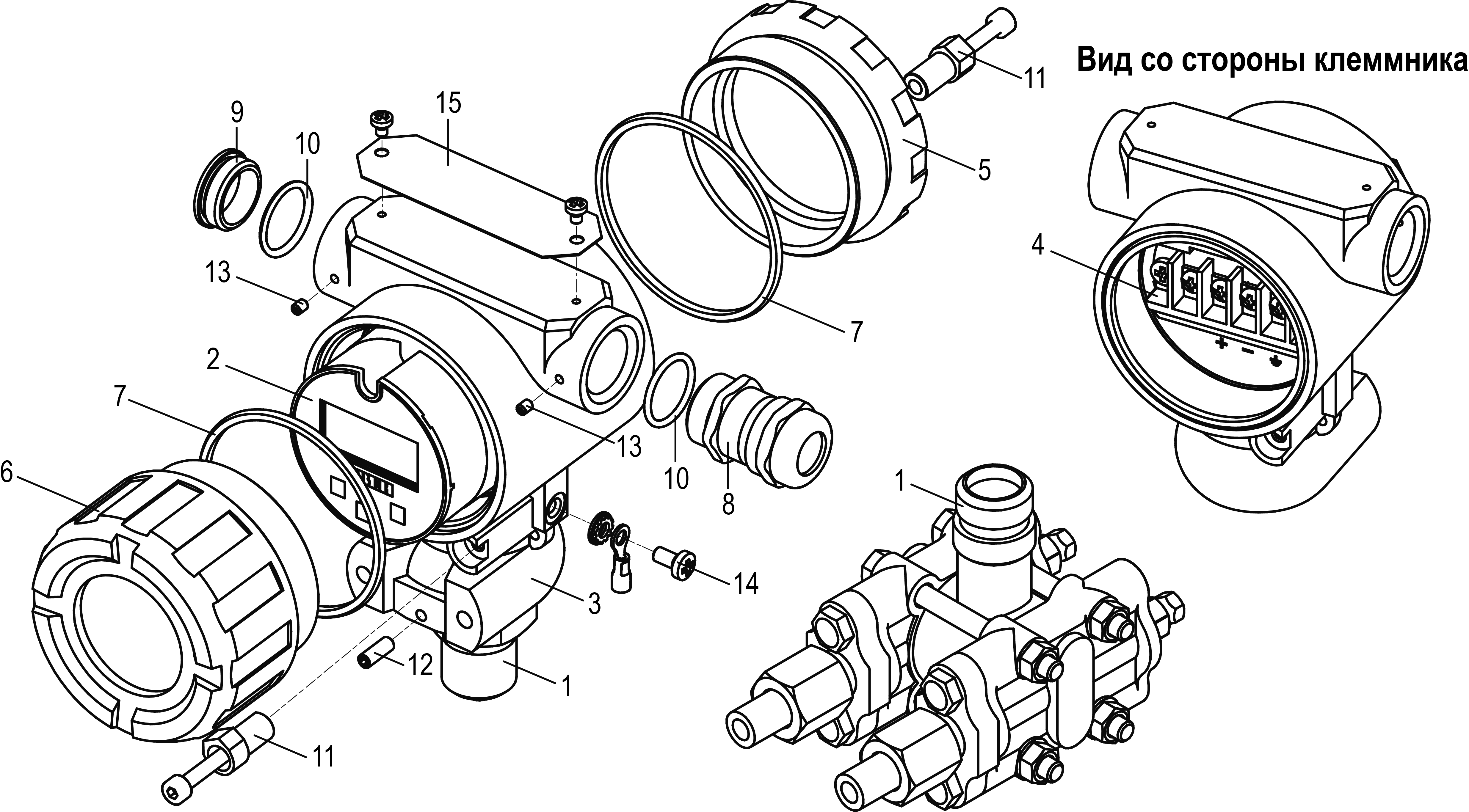

Преобразователь ОВЕН ПД100И-EXI имеет вид взрывозащиты «искробезопасная электрическая цепь уровня «ia», соответствуют требованиям ГОСТ 31610.11-2014. Преобразователь ОВЕН ПД100И-EXI предназначен для применения во взрывоопасных зонах классов 1, 2 согласно ГОСТ 31610.10-1-2022 и в соответствии с установленной маркировкой взрывозащиты, требованиями ТР ТС 012/2011, ГОСТ 31610.0-2019 (ГОСТ 31610.11-2014) и других нормативных документов, регламентирующих применение электрооборудования во взрывоопасных зонах, в которых могут образовываться взрывоопасные смеси категории IIA, IIB, IIС групп Т1–Т6.
Преобразователь ОВЕН ПД100И-ЕХD имеет вид взрывозащиты «взрывонепроницаемые оболочки «db» с параметрами, соответствующими для смесей газов и паров с воздухом категории IIС по ГОСТ IEC 60079-1-2013 и может применяться во взрывоопасных зонах классов 1, 2 согласно ТР ТС 012/2011 ГОСТ 31610.10-1-2022 согласно ТР ТС 012/2011, ГОСТ 31610.0-2019 (ГОСТ IEC 60079-1-2013).

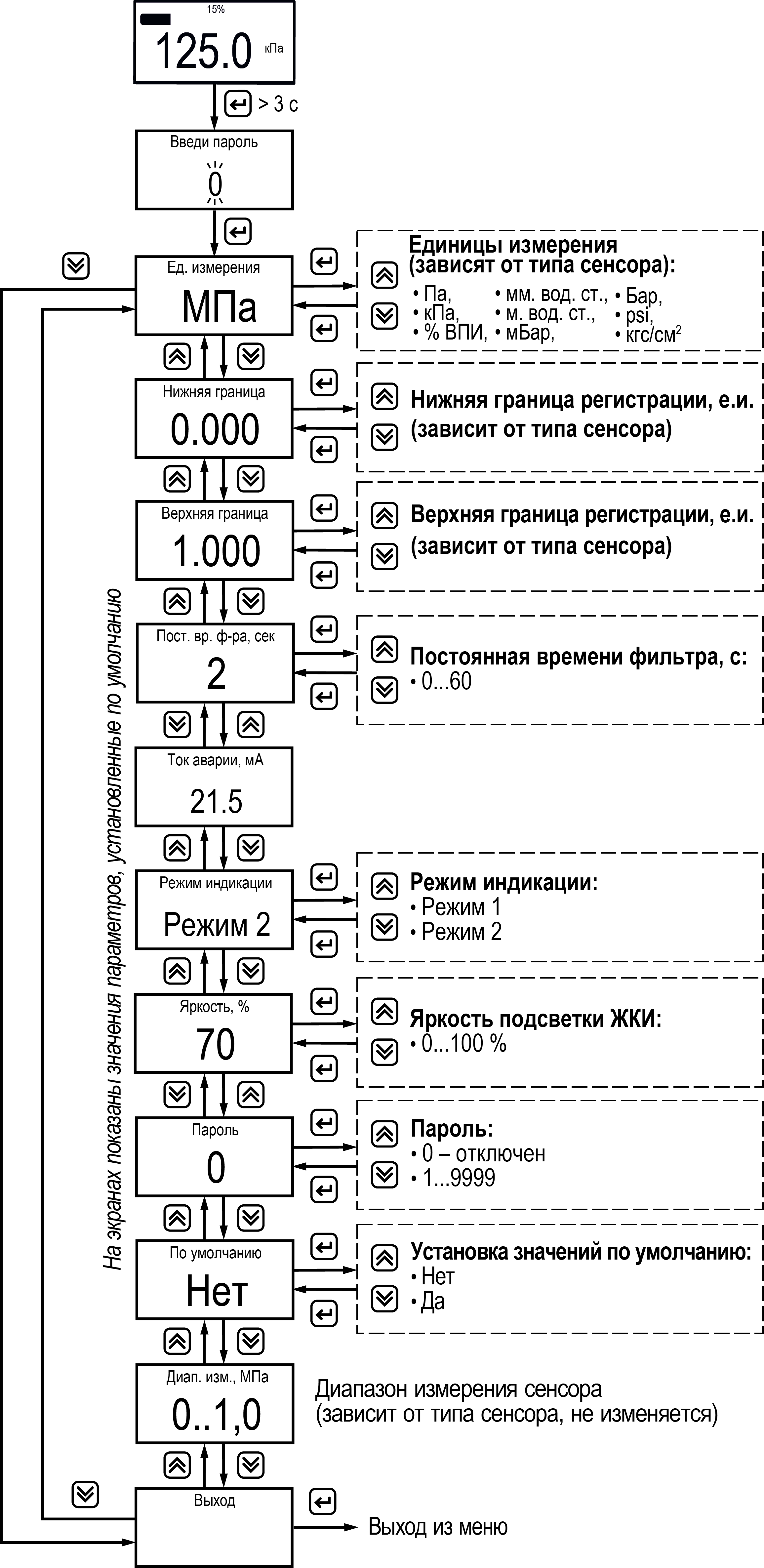

Преобразователь со встроенной индикацией относится к многопредельным перенастраиваемым приборам и предоставляет пользователю возможность изменять диапазон измерения, время демпфирования и другие параметры, а также юстировать преобразователь.
Преобразователь со встроенной индикацией может индицировать значение давления в следующих единицах измерения:
Па;
кПа;
МПа;
% ВПИ;
мм вод. ст.;
м вод. ст.;
мБар;
Бар;
psi;
кгс/см2.

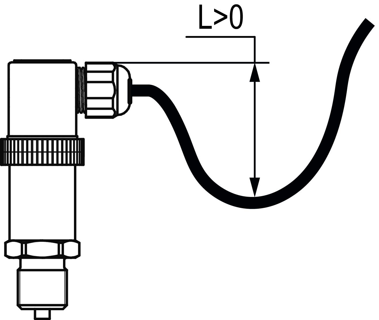

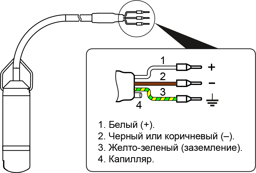

Тип электрического соединителя | DIN 43650 A | Встроенный кабель с капилляром | Винтовой клеммник и кабельный ввод | DIN 43650 A |
Степень защиты корпуса по ГОСТ 14254-2015 | IP65 | IP68 | IP65 | |

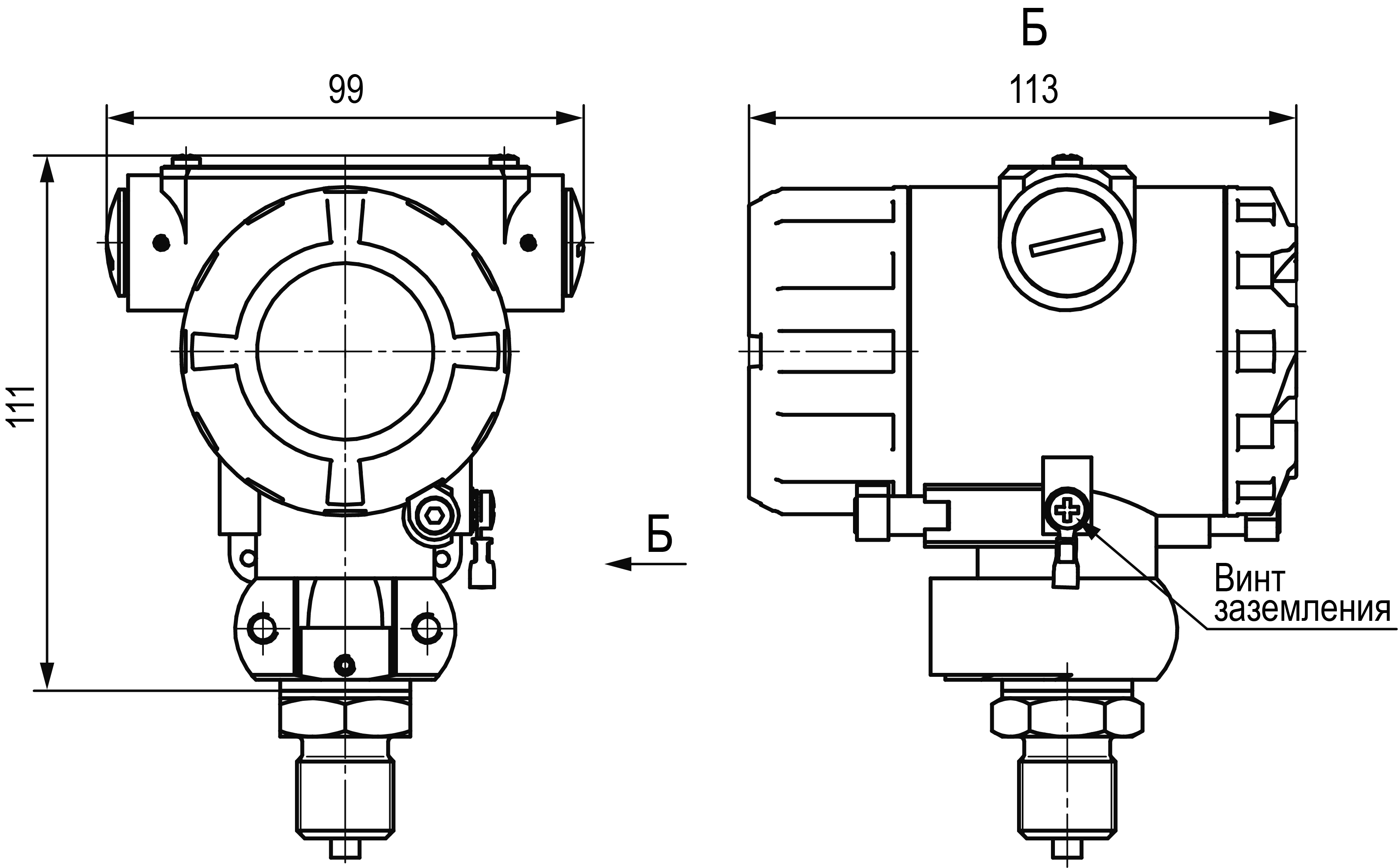

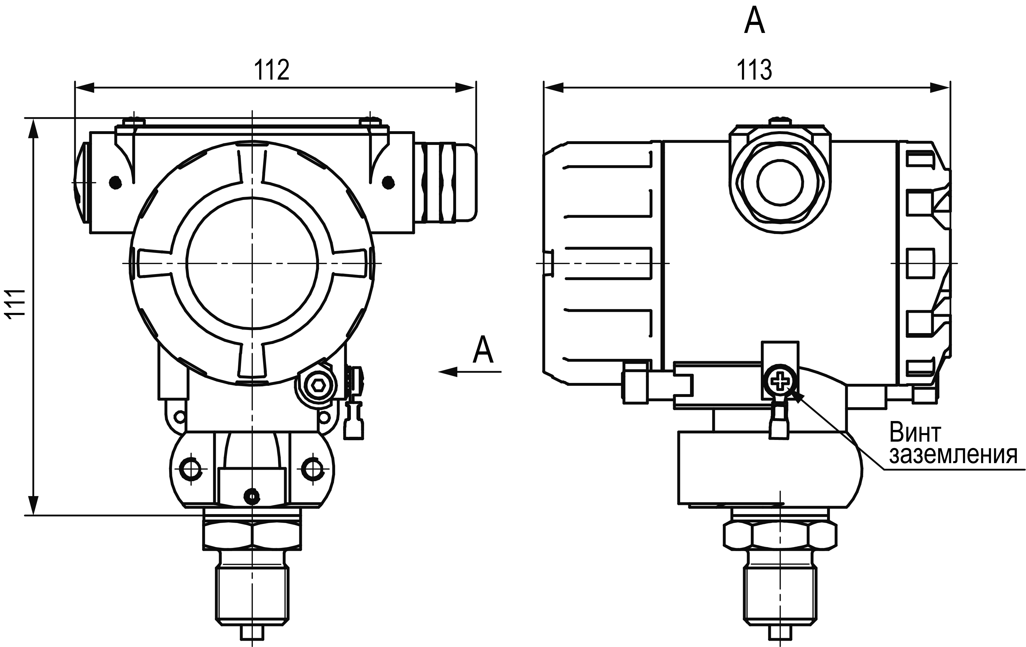

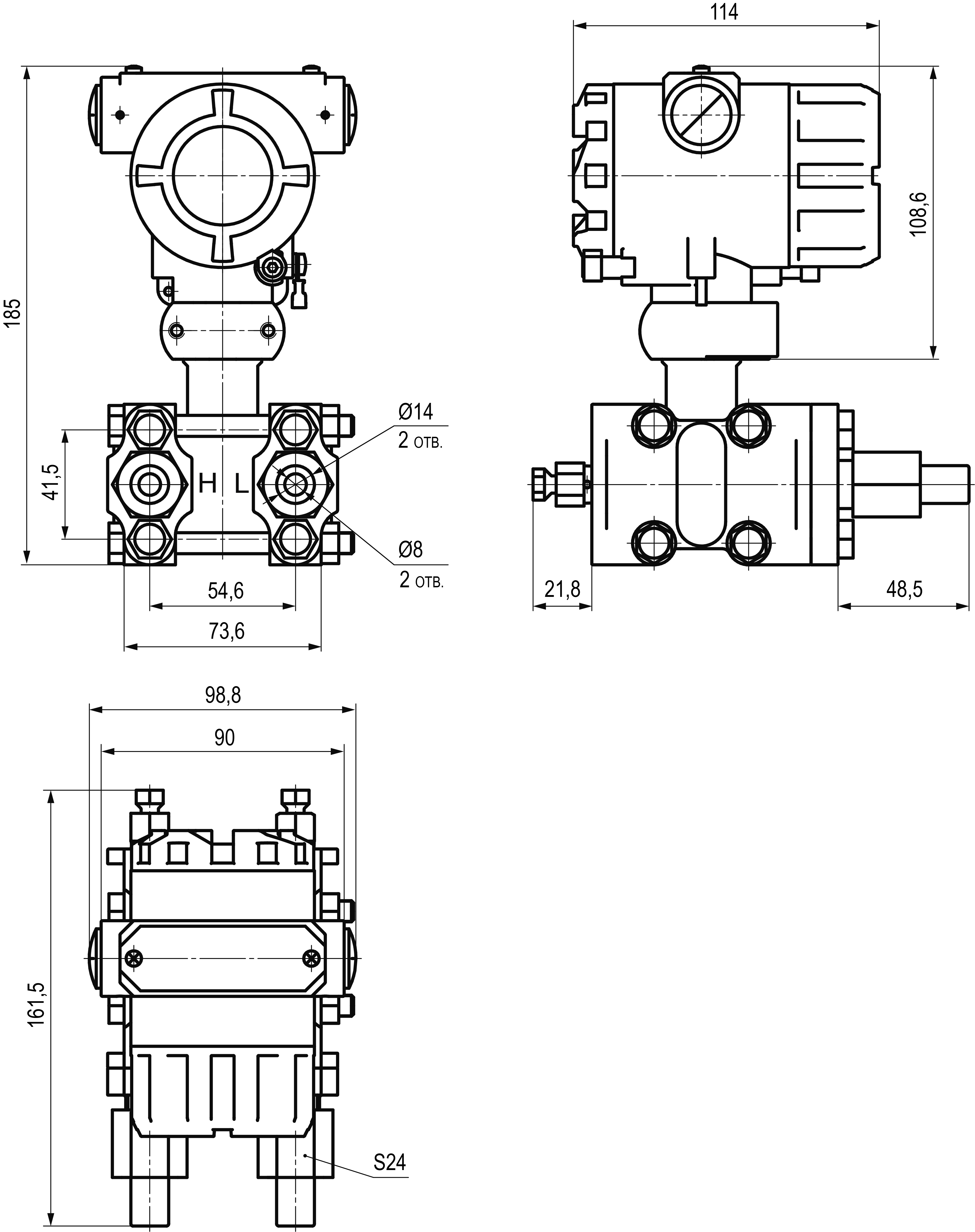

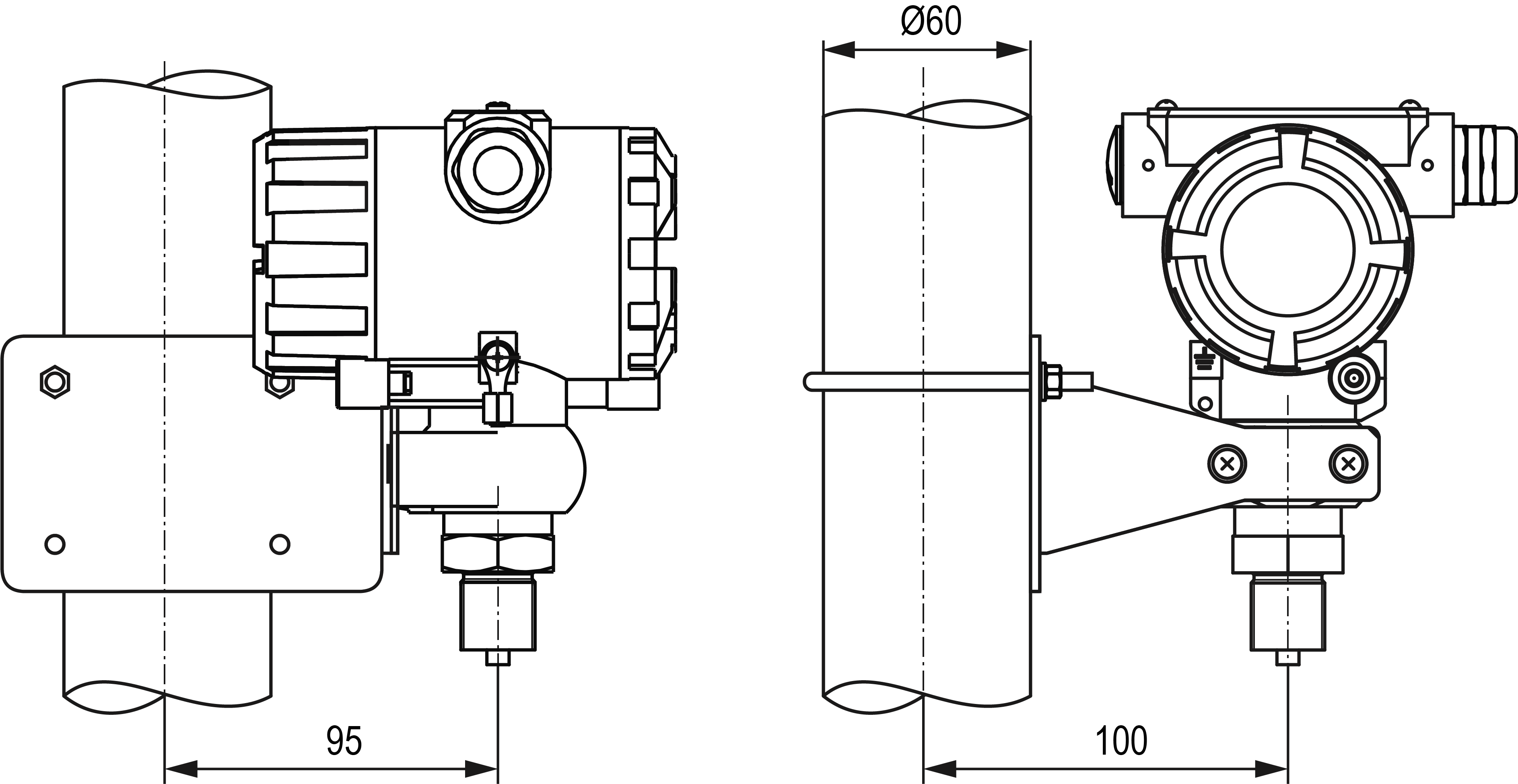

Габаритные размеры | см. Приложение А | |||
Масса преобразователя, не более | 0,2 кг | 0,3 кг (без кабеля) | 1 кг | 0,2 кг |

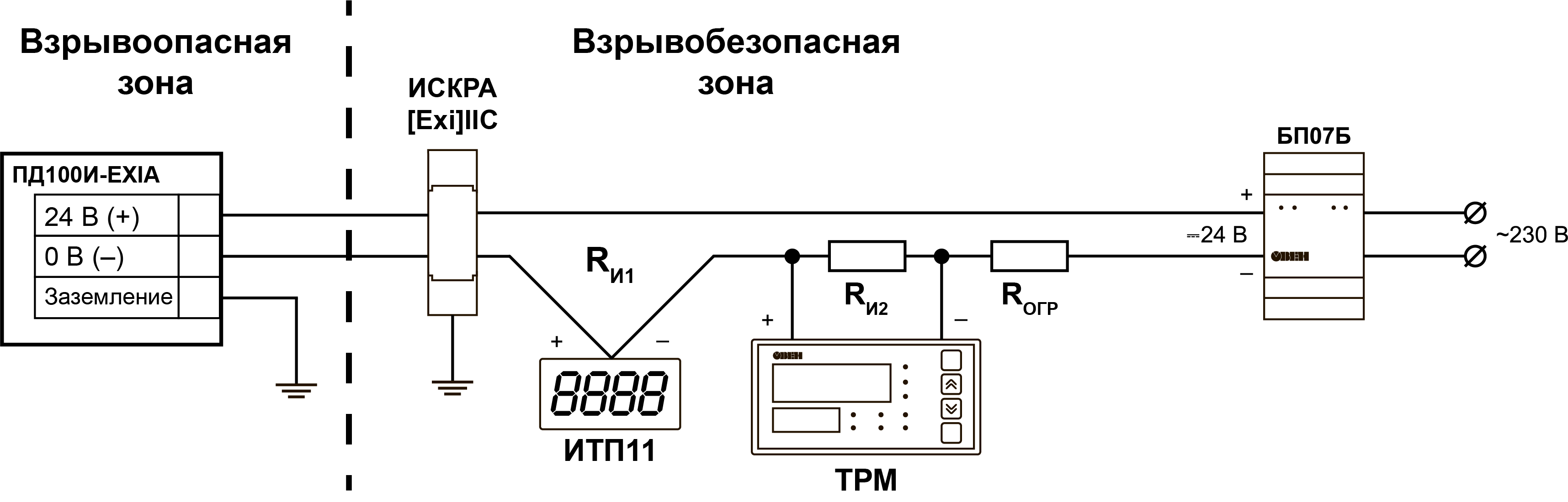

Питание взрывозащищенных преобразователей ОВЕН ПД100И-EXI должно осуществляться от искробезопасных источников постоянного тока напряжением 24 В c видом взрывозащиты «искробезопасная электрическая цепь «ia» для взрывоопасных смесей подгруппы IIC по ГОСТ 31610.0-1-2020.
Входные цепи взрывозащищенных преобразователей ОВЕН ПД100И-EXI рассчитаны на подключение к искробезопасным сигнальным цепям с унифицированным сигналом постоянного тока 4–20 мА.
Значения искробезопасных электрических параметров приведены в таблице.
Параметры искробезопасных цепей
Параметр | Значение |
Максимальное входное напряжение Ui | 24 В пост. тока |
Максимальный входной ток Ii | 100 мА |
Максимальная внутренняя емкость Ci | 0,047 мкФ |
максимальная внутренняя индуктивность Li | 5 мкГн |

Конструкция
Принцип действия преобразователей заключается в измерении давления среды, воздействующего на его чувствительный элемент. Чувствительным элементом преобразователей является тензорезистивный элемент.
Конструктивно преобразователи состоят из сенсорного модуля с тензорезистивным чувствительным элементом и микропроцессорного модуля. Подробнее конструкция описана в подразделах –.
Измеряемое давление подается в камеру сенсорного модуля, деформация его чувствительного элемента (мембраны, механически воздействующей на диэлектрик, на котором размещена тензочувствительная полупроводниковая схема из четырех кремниевых тензорезисторов, соединенных в мост Уитсона) преобразуется в изменение электрического сопротивления постоянному току тензорезисторов, которое преобразуется микропроцессорным модулем в унифицированный аналоговый выходной сигнал, а также в цифровой выходной сигнал по интерфейсу RS-485.
Конструкция моделей 1х1 и 8х1
Элементы преобразователя моделей 1х1 и 8х1 (см. рисунок):
Корпус с тензомодулем.
Штуцер для подсоединения к процессу.
Угловой разъем для подключения электрических линий связи.
Уплотнительная прокладка.
Винт с уплотнительной прокладкой для крепления углового разъема на корпусе преобразователя.
Конструкция моделей 1х7
Элементы преобразователя модели 1х7 (см. рисунок):
Встроенный кабель для подключения электрических линий связи.
Скоба (для преобразователей ДГ).
Защитный колпачок (для преобразователей ДГ).
Конструкция моделей 1х5
Элементы преобразователя модели 1х5 (см. рисунок):
Штуцер с тензомодулем для моделей ДИ, ДИВ, ДВ, ДА; фланец для модели ДД.
Блок индикации.
Литой силуминовый корпус.
Клеммная колодка для подключения внешних линий связи.
Крышка глухая.
Крышка ЖКИ.
Резиновое кольцо под крышки для обеспечения герметичности.
Кабельный ввод.
Заглушка.
Резиновое кольцо под кабельный ввод и заглушку.
Фиксатор для предотвращения отвинчивания крышек.
Стопорный винт для фиксации положения корпуса относительно штуцера или фланца.
Стопорный винт для фиксации кабельного ввода и заглушки.
Клемма заземления.
Шильд с маркировкой.

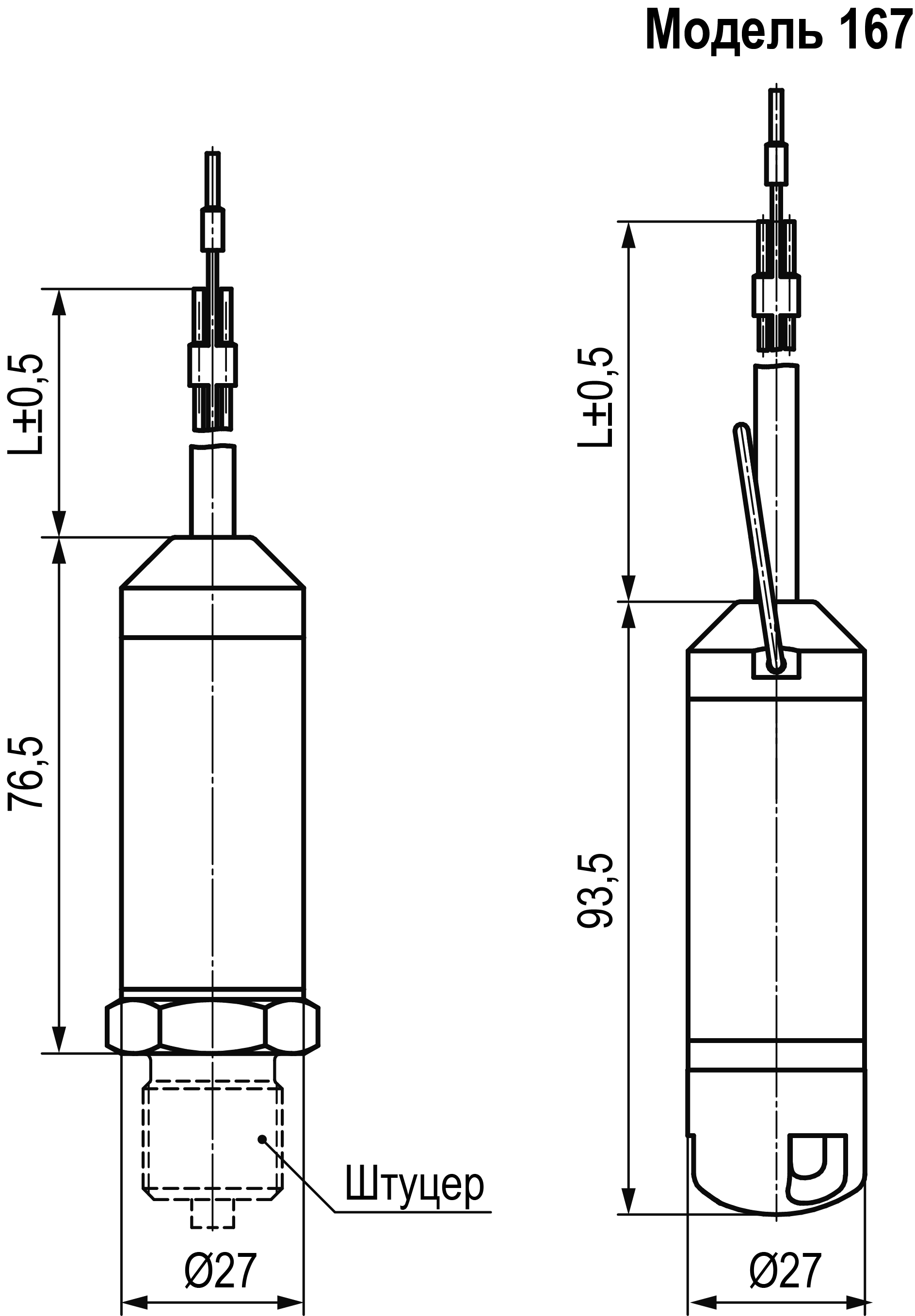

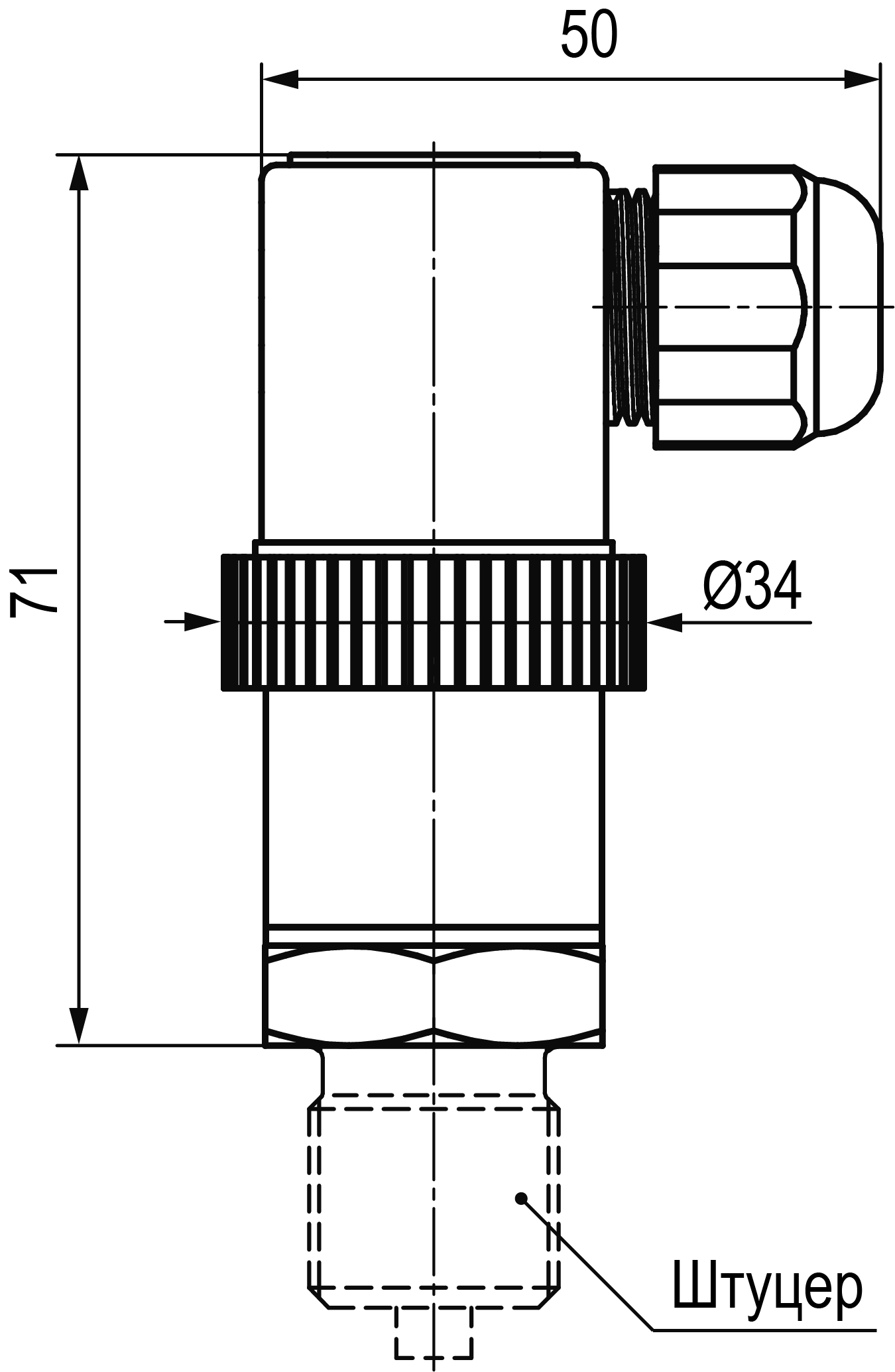

Габаритные и присоединительные размеры преобразователей приведены в Приложении А.

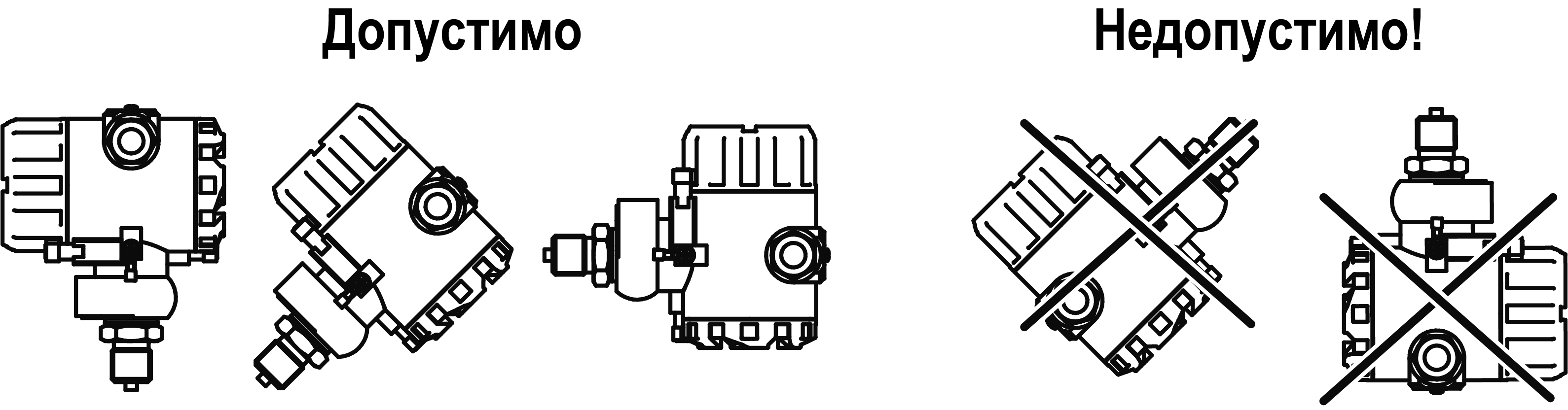

Запрещается осуществлять монтаж преобразователя модели 1х5 штуцером вверх (см. рисунок).

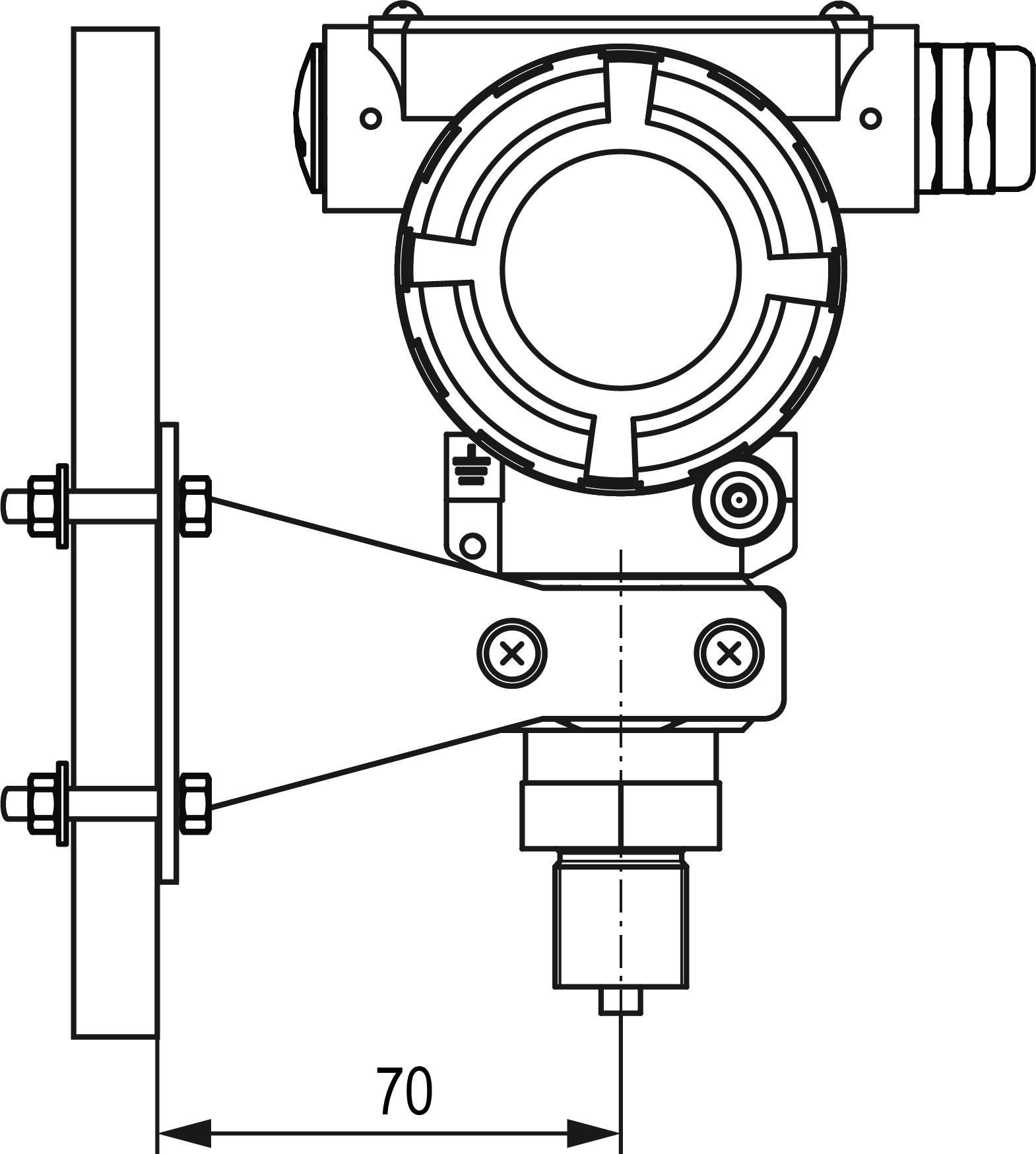

Преобразователи модели 1х5 можно смонтировать на стене или панели с помощью кронштейнов из комплекта поставки (см. Приложение Б).
Преобразователи ОВЕН ПД100И-ДГ допускается монтировать на сигнальном кабеле, однако рекомендуется подвешивать преобразователь за скобу на корпусе с помощью тросика.

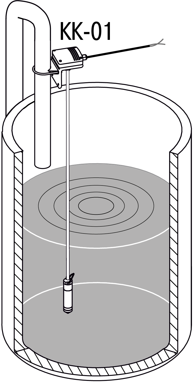

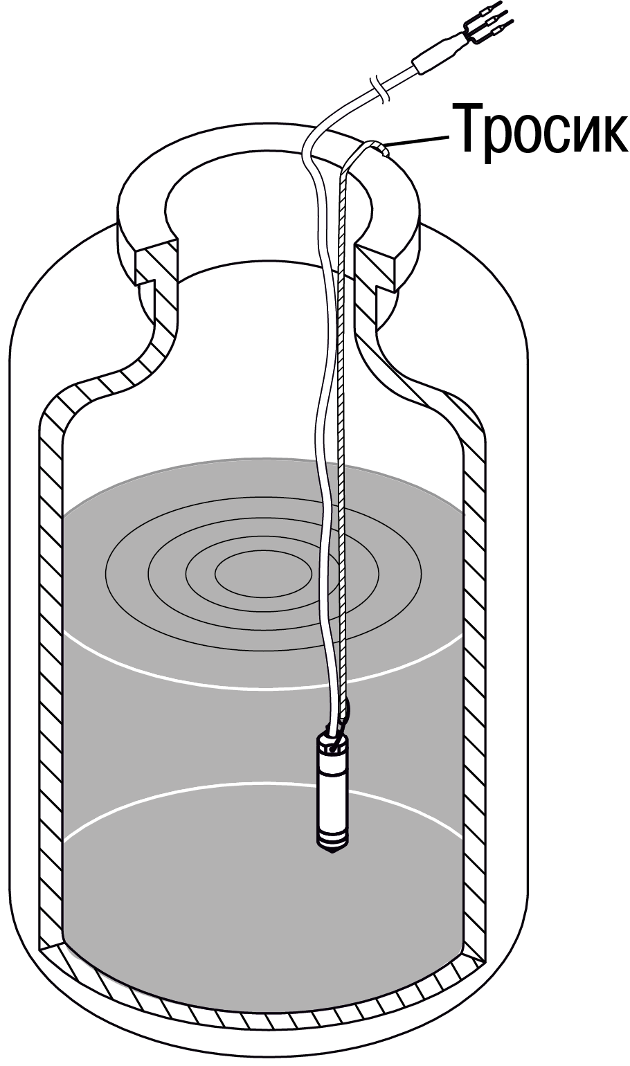

Монтаж ОВЕН ПД100И-ДГ
При установке преобразователя ОВЕН ПД100И-ДГ необходимо исключить заиление измерительной мембраны.
Преобразователь ОВЕН ПД100И-ДГ следует размещать в местах, где скорость движения измеряемой среды наименьшая, без завихрений или полностью отсутствует.
Преобразователь рекомендуется устанавливать в вертикальном положении защитным колпачком вниз или в горизонтальном положении на дне резервуара. Допускается устанавливать в ином положении, удобном для использования, если этого требуют особые условия эксплуатации.
Сигнальный кабель должен быть закреплен надежно и безопасно выше уровня жидкости. Конструкция преобразователя допускает его монтаж на сигнальном кабеле, однако рекомендуется подвешивать преобразователь за скобу на корпусе с помощью тросика. В случае, если в резервуаре присутствует волнение жидкости, для повышения точности рекомендуется помещать преобразователь в защитный дренированный объем или фиксировать на дне посредством резьбы М20.
При монтаже преобразователя не допускается изгиб кабеля с радиусом меньше 10 см, это может привести к нарушению внешней оболочки кабеля.
Для исключения трения наружной оболочки кабеля об элементы конструкции (особенно угловые) рекомендуется использовать защитные приспособления (бандаж, намотка изоленты, расположение кабеля в трубе, фиксация преобразователя и кабеля).
Для обеспечения правильной работы преобразователя следует при эксплуатации контролировать, чтобы входные отверстия на защитном колпачке преобразователя оставались чистыми.
При эксплуатации преобразователя в вязкой или загрязненной среде следует снять защитный колпачок.
Для более удобного монтажа преобразователя рекомендуется использовать клеммную коробку, например ОВЕН КК-01. Клеммная коробка позволяет зафиксировать преобразователь на вертикальной плоскости или вертикальной трубе, а также выполнить стыковку сигнального кабеля с капилляром преобразователя с обычным сигнальным кабелем внешних устройств. Клеммная коробка должна обеспечивать атмосферное давление на входе капиллярной трубки, а также защищать капиллярную трубку от попадания в нее пыли и влаги. Коробку КК-01 допускается применять только во взрывобезопасной среде.
Клемная коробка КК-01 производства фирмы ОВЕН доступна по отдельному заказу.

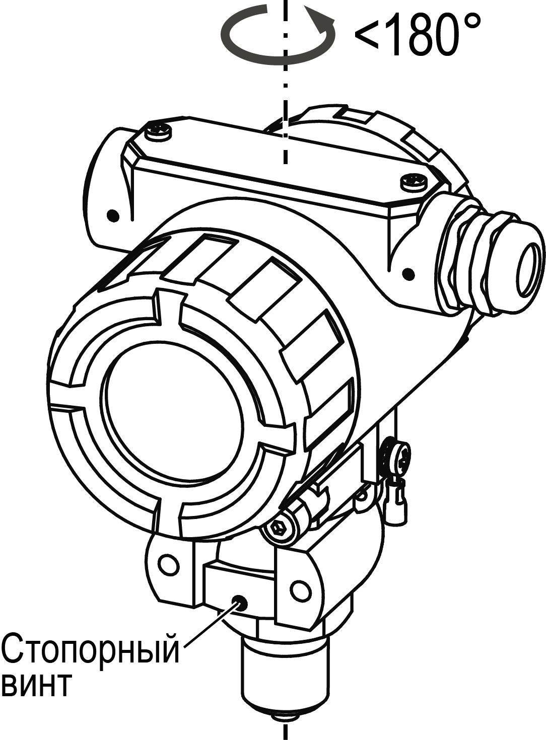

Поворот корпуса и ЖКИ
Поворот корпуса
Корпус преобразователя модели 1х5 можно повернуть относительно штуцера на угол не более 180°.
Для поворота корпуса следует:
Ослабить стопорный винт с помощью ключа для внутреннего шестигранника размером S = 2 мм (см. рисунок).
Повернуть корпус на требуемый угол против часовой стрелки.
Затянуть стопорный винт.
Для моделей с маркировкой Ex не допускается поворот корпуса на угол более 180°, чтобы избежать утечки опасных газов.

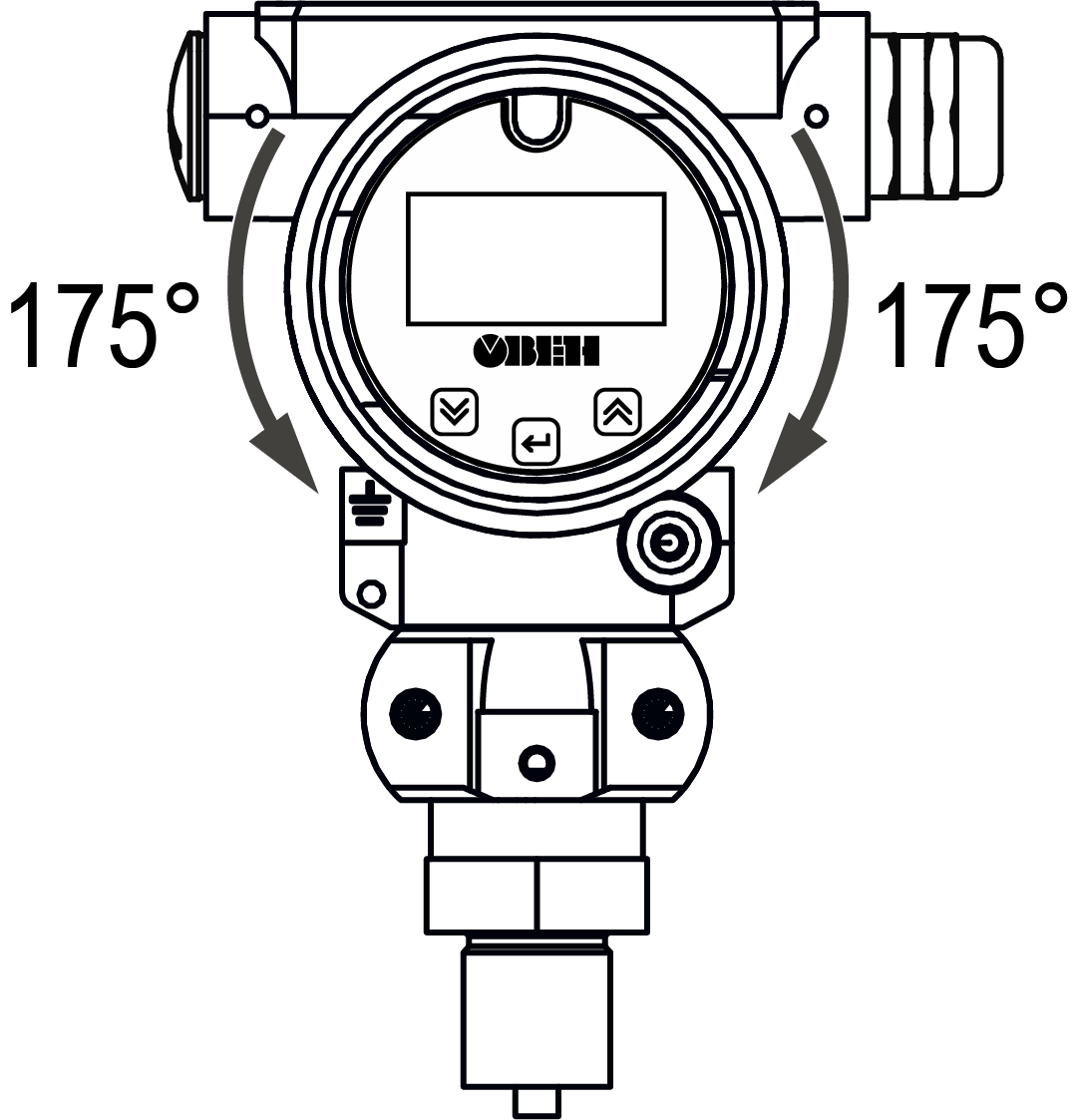

Поворот ЖКИ
В преобразователях модели 1х5 можно повернуть ЖКИ относительно корпуса.
Для поворота ЖКИ следует:
Отвинтить и снять крышку со стеклом.
Взяться за выступающую часть корпуса блока индикации и повернуть его на требуемый угол (см. рисунок).
Вернуть крышку со стеклом на место.
Во взрывоопасных зонах не допускается снимать крышку преобразователя при включенном питании.

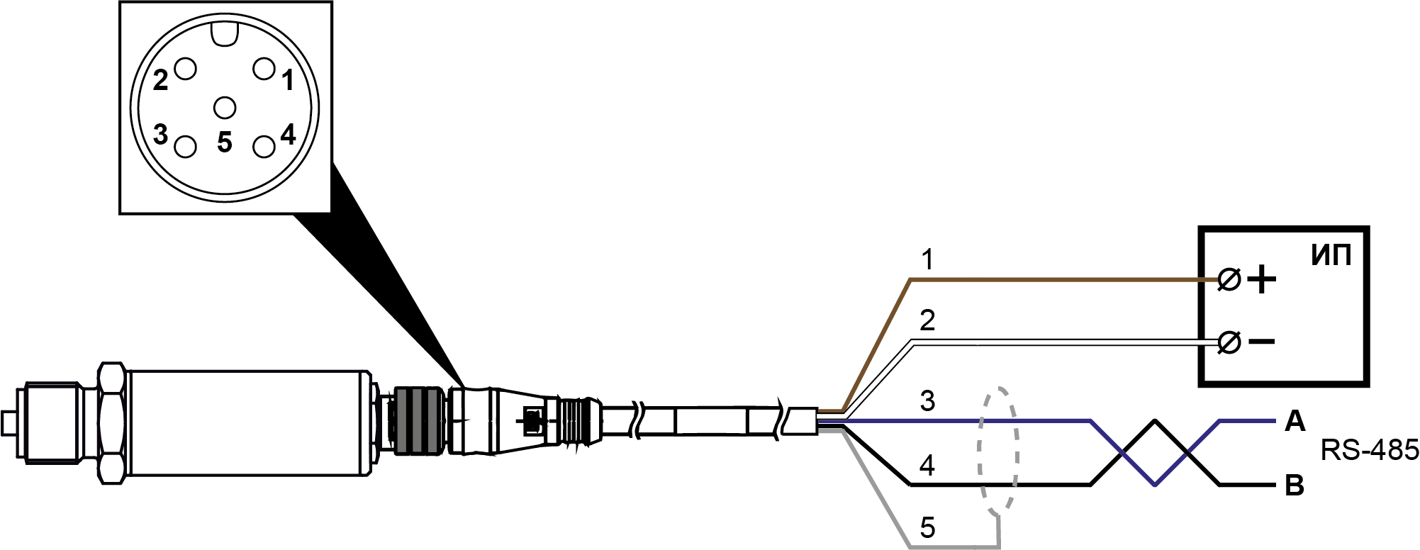

Назначение контактов для разных моделей преобразователя приведено на рисунках ниже.
Варианты схем подключения преобразователя к другим приборам ОВЕН приведены на рисунках – .
Количество приборов в токовой петле ограничено максимальным сопротивлением нагрузки (см. раздел).
В приведенных ниже схемах RИ1 – входное сопротивление ИТП-11, RИ2 – сопротивление измерительного шунта ТРМ.

Настройка преобразователя выполняется с помощью локального меню настройки. Работа в меню выполняется с помощью кнопок на лицевой панели преобразователя. Для доступа к кнопкам следует снять крышку.
Изменения настроек вступают в силу после выхода из меню.
Меню настройки
Принцип работы с меню см. на рисунке.
Для входа в меню следует нажать и удерживать более 3 секунд кнопку .
Для выхода из меню следует выбрать пункт «Выход» и нажать .
При работе в меню на ЖКИ выводится название параметра и его текущее значение.
В режиме редактирования параметра его значение мигает.
Назначение кнопок при работе в меню приведено в таблице.

Длина встроенного кабеля L определяется при заказе.

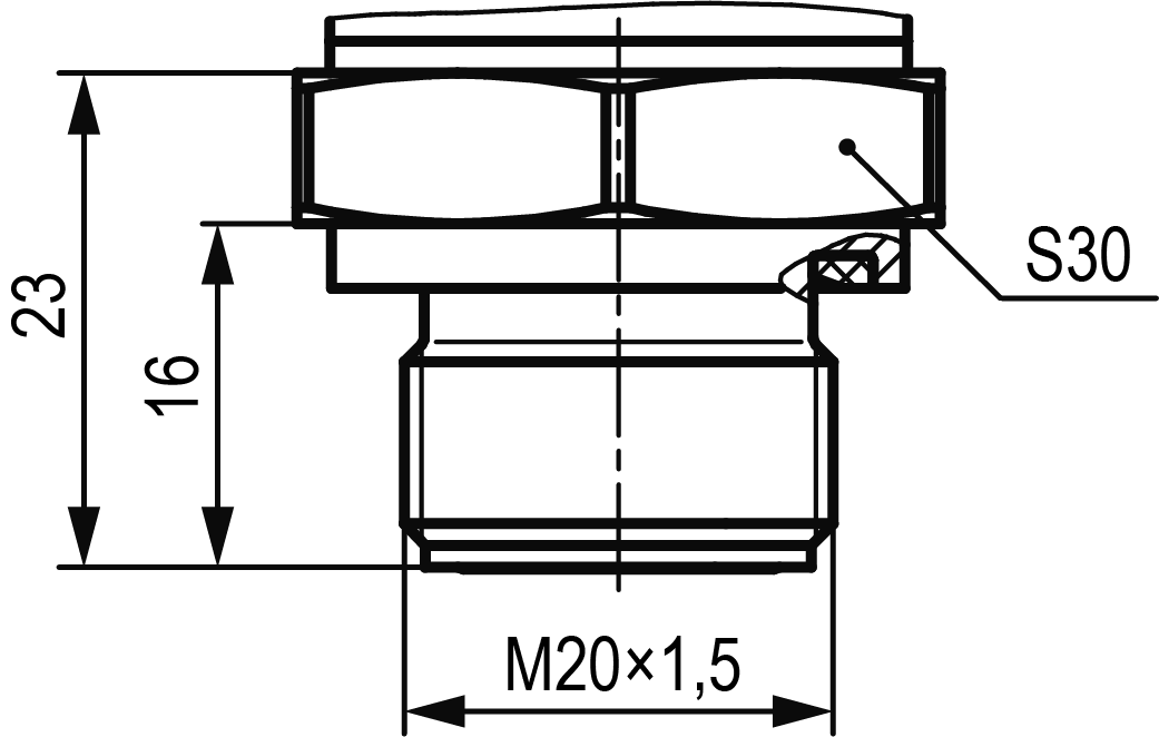

Присоединительные размеры штуцеров
Код | Тип штуцера | Общий вид | Модель |
1 | M20 × 1,5 ГОСТ 240 5 | ![]() | 111, 115, 117, 811 |
2 | G ½" А DIN 3852 | ![]() | 121, 125, 127 |
4 | M24 × 1,5 DIN 3852 | ![]() | 141, 145, 147 |
6 | M20 × 1,5 DIN 3852 | ![]() | 161, 165 |
![]() | 167 | ||
7 | G ½" B DIN EN 837 | ![]() | 171, 175, 177, 871 |
8 | G ¼" E DIN 3852 | ![]() | 181, 185, 187, 881 |
Монтажные позиции
Монтаж на трубопроводе
Монтаж на панели
