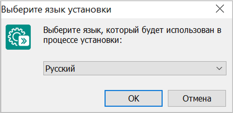

  2. Выберите язык мастера установки. Нажмите кнопку OK.
    Окно выбора языка

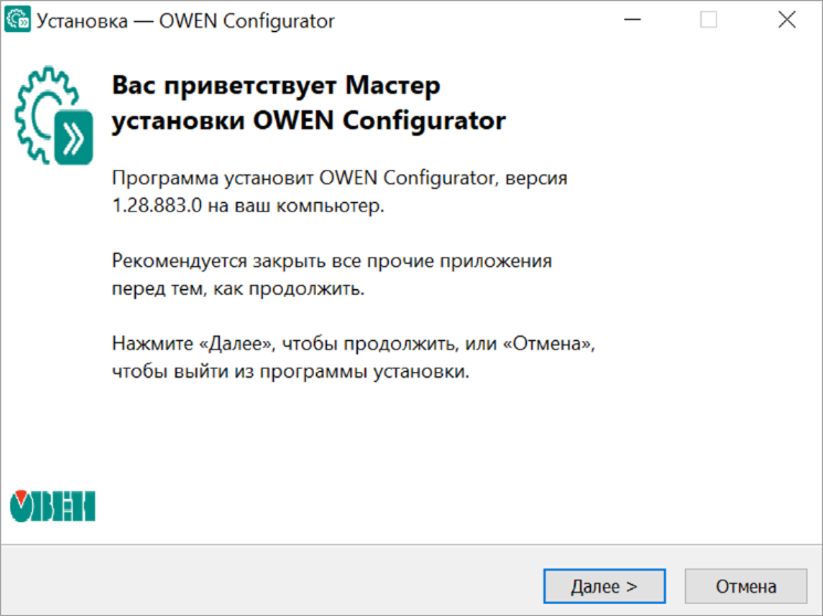

  3. Откроется окно мастера установки. Ознакомьтесь с информацией в окне и нажмите кнопку Далее.
    Окно мастера установки

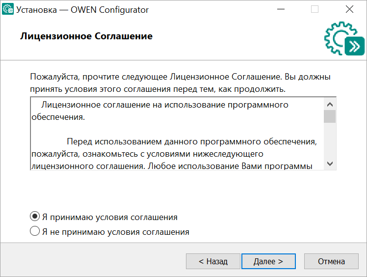

  4. Ознакомьтесь с лицензионным соглашением, в случае согласия выберите Я принимаю условия соглашения. Нажмите кнопку Далее.
    Окно лицензионного соглашения

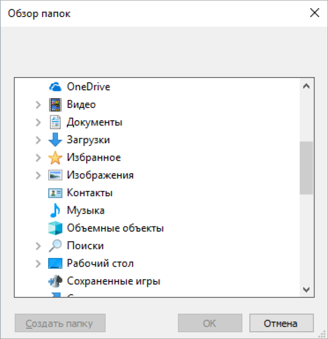

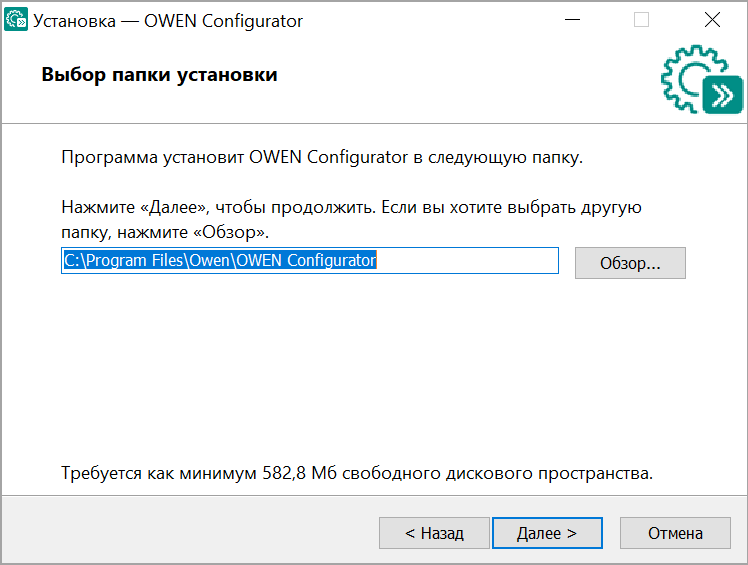

  5. Выберите папку, в которую необходимо установить программу. Нажмите кнопку Далее.
    Окно выбора папки установки
    Минимально необходимое свободное место на диске ~600 Мб.

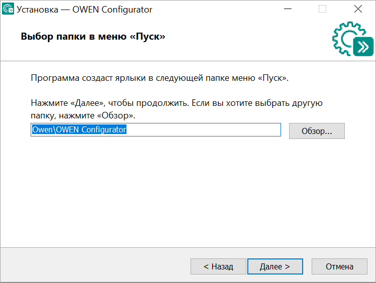

  6. Выберите папку для создания ярлыка в меню Пуск. Нажмите кнопку Далее.
    Окно выбора папки в меню Пуск

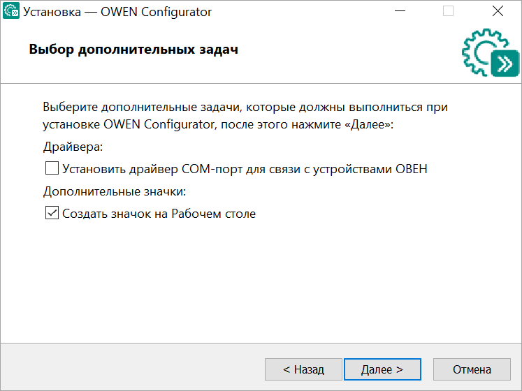

  7. Если необходимо, установите драйвер COM-порта для связи с устройствами ОВЕН и создайте ярлык, поставив соответствующие галочки. Нажмите кнопку Далее.
    Окно выбора дополнительных задач

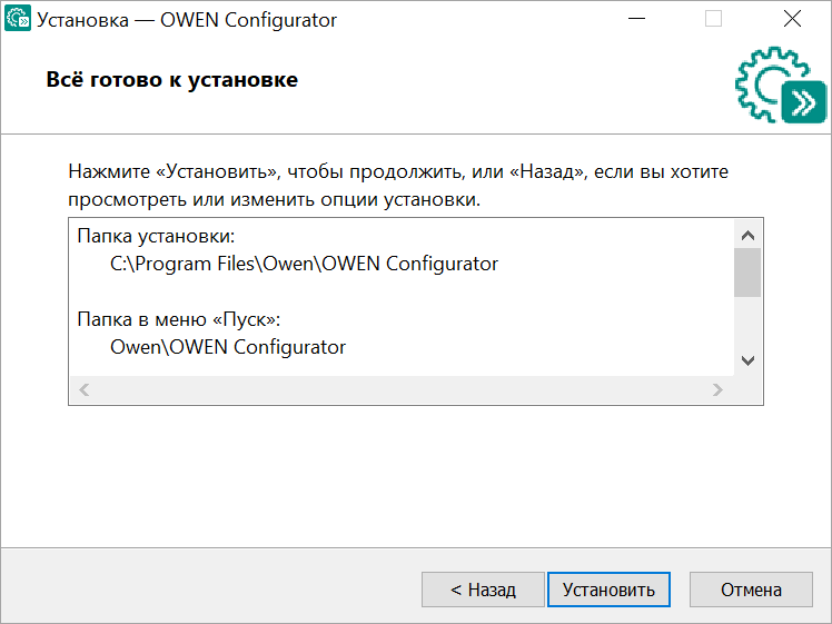

  8. Нажмите кнопку Установить.
    Окно установки

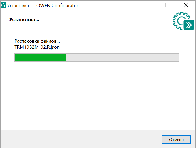

  9. Откроется окно, в котором будет отображаться процесс установки.
    Окно процесса установки программы

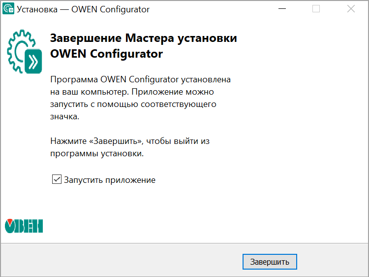

  10. Дождитесь окончания установки и, если необходимо, поставьте галочку Запустить приложение.
    Окно завершения установки
  11. Нажмите кнопку Завершить.

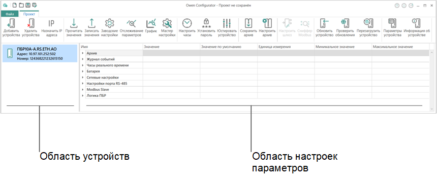

Навигация по интерфейсу

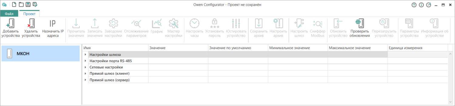

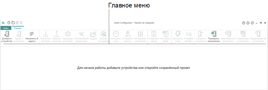

После запуска Owen Configurator откроется Главное окно:
Главное окно
Окно содержит главное меню.
Главное меню
Файл
GraphicСоздатьСоздать новый проект
GraphicОткрытьОткрыть проект
GraphicСохранитьСохранить проект
GraphicСохранить как...Сохранить проект с новым именем
GraphicНастройки (Settings)Открыть настройки программы
GraphicСправкаОткрыть справку
GraphicО программеПросмотреть информацию о программе
Проект
GraphicДобавить устройстваДобавить устройство в проект
GraphicУдалить устройстваУдалить устройство из проекта
GraphicНазначить IP адресаЗадать новые IP-адреса для устройств
GraphicПрочитать значенияСчитать значения параметров из выбранных устройств
GraphicЗаписать значенияЗаписать измененные значения параметров в выбранные устройства
GraphicЗаводские настройкиВосстановить заводские настройки выбранного устройства

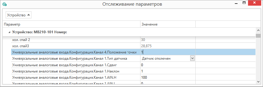

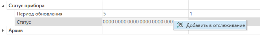

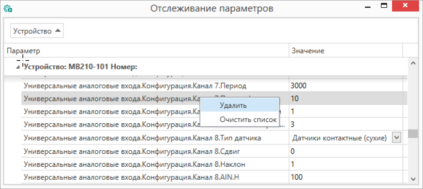

GraphicОтслеживание параметровОтслеживать значения выбранных параметров в реальном времени

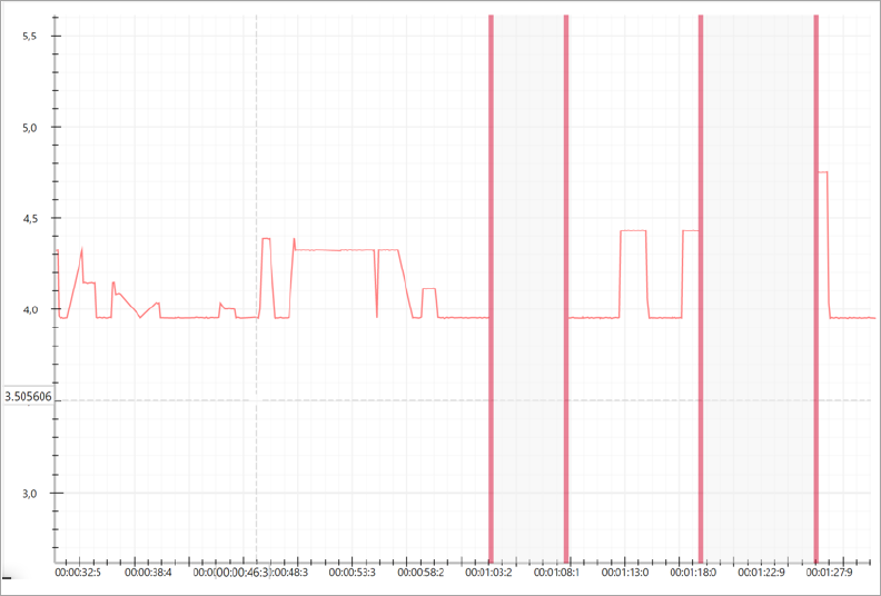

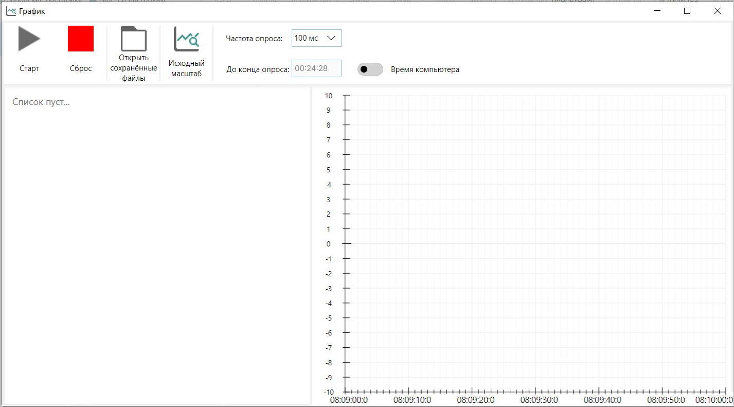

GraphicГрафикОтслеживать значения выбранных параметров в реальном времени в виде графика

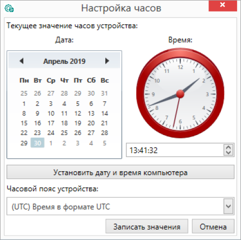

GraphicНастроить часыИзменить значение часов реального времени (RTC)

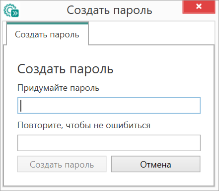

GraphicУстановить парольСоздать или изменить пароль в выбранных устройствах
GraphicЮстировать устройствоЗапустить приложение ОВЕН Юстировка

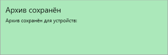

GraphicСохранить архивСохранить архив из выбранного устройства
GraphicНастроить архивНастроить параметры архивирования для выбранного устройства

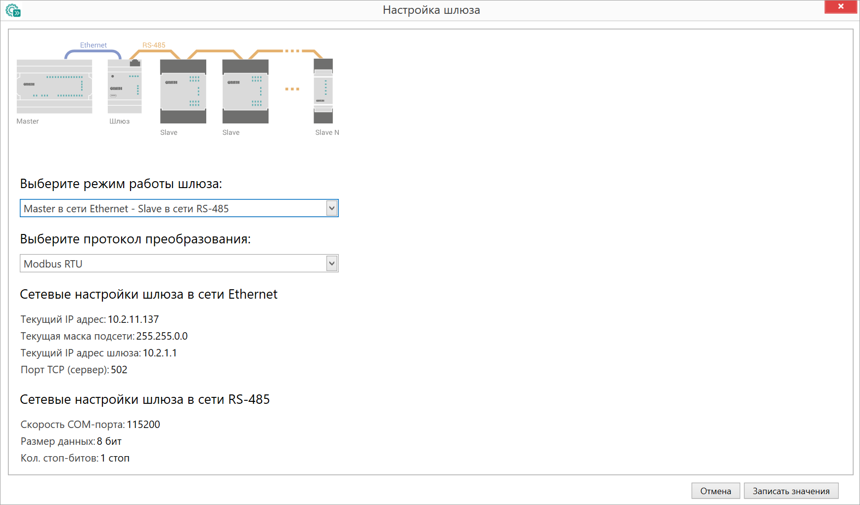

GraphicНастроить шлюзНастроить шлюз преобразования протоколов (доступно только при добавлении шлюза в проект)

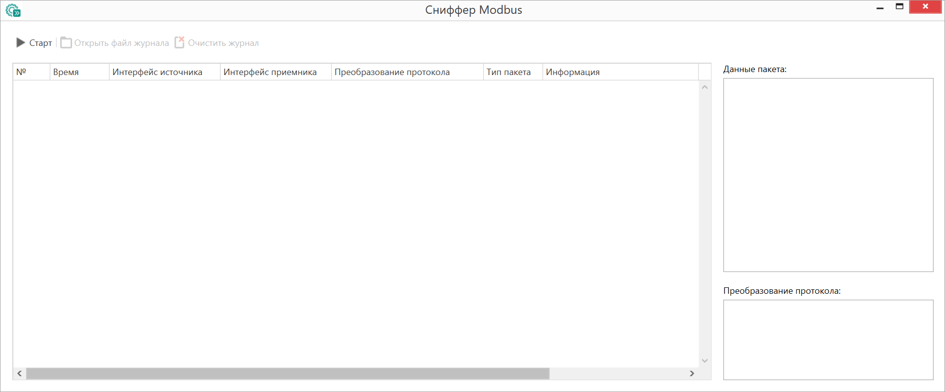

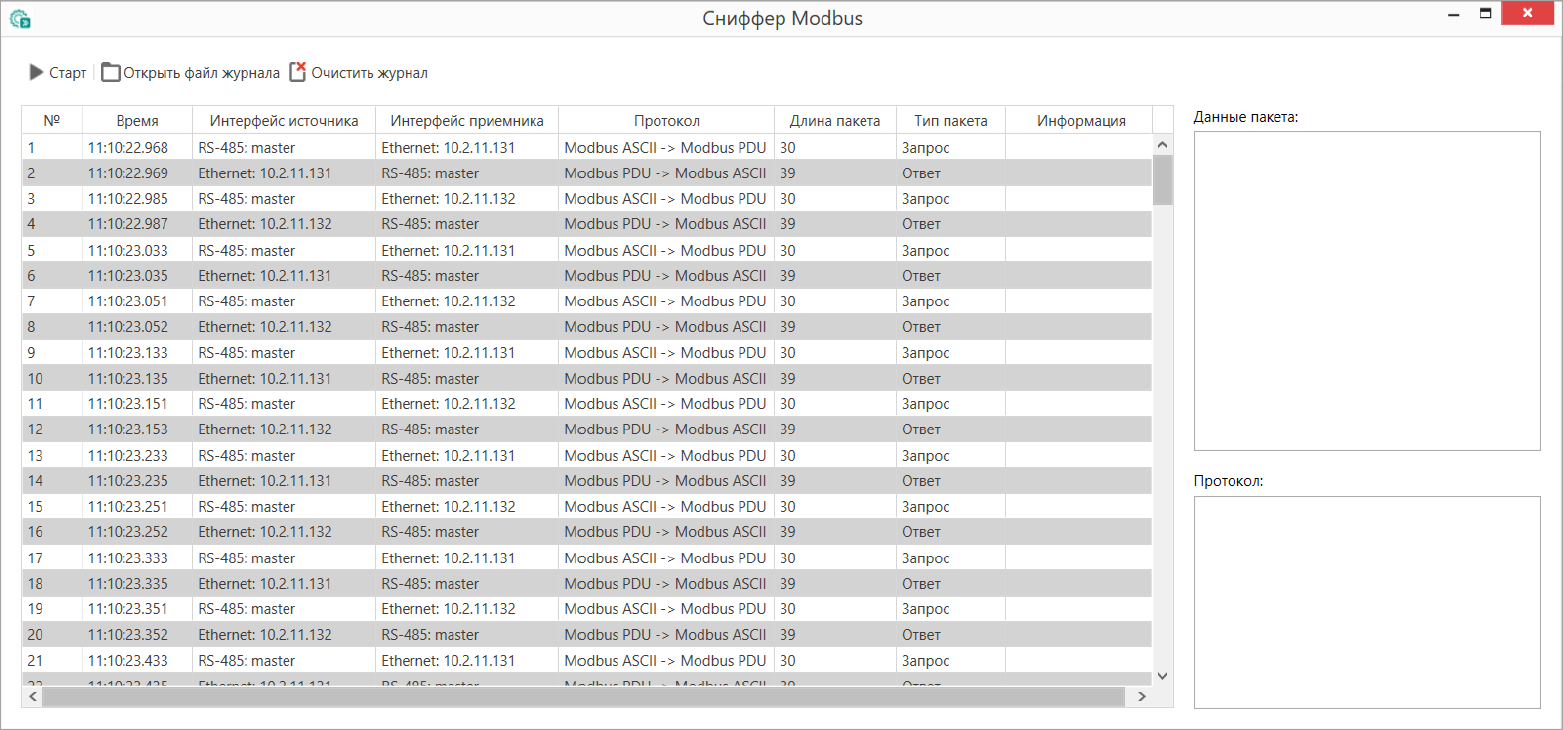

GraphicСниффер ModbusПросмотреть данные, проходящие через преобразователь Modbus

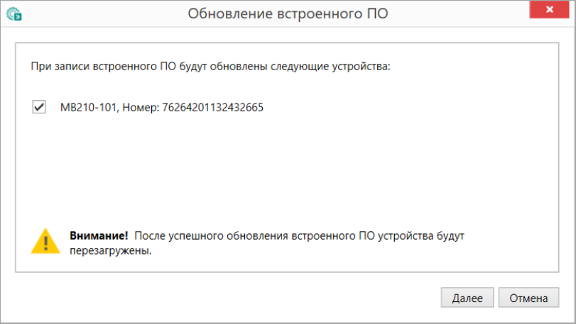

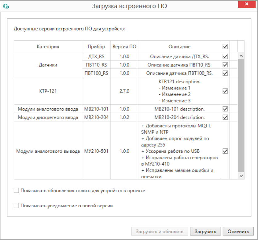

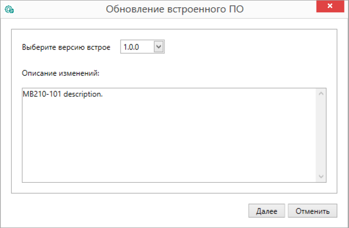

GraphicОбновить устройствоОбновить встроенное ПО устройства
GraphicПроверить обновленияПроверить наличие доступных обновлений встроенного ПО
GraphicПерезагрузить устройствоВыполнить программную перезагрузку устройства (сброс по питанию)*

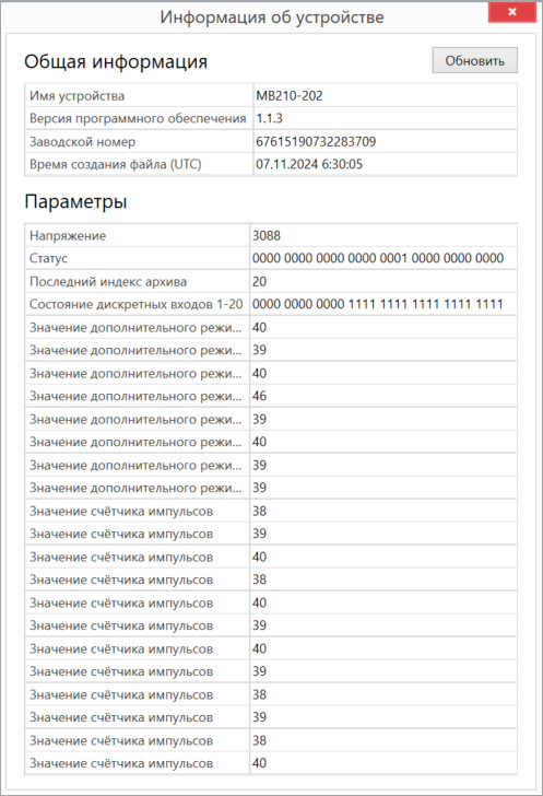

GraphicПараметры устройстваПросмотреть параметры добавленного устройства
GraphicИнформация об устройствеПросмотреть информацию об устройстве
* Перезагрузка доступна только для устройств, добавленных по протоколу Owen Auto Detection.
Область устройств

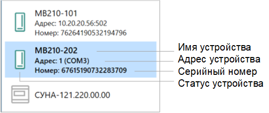

В области устройств отображаются добавленные в проект устройства и их параметры.
Область устройств
Статусы добавленных устройств
GraphicВ сетиУстройство, с которым установлено соединение
GraphicНе в сетиУстройство, связь с которым прервана
GraphicОтредактированоУстройство, значения параметров которого были изменены в Owen Configurator и еще не записаны
GraphicОшибкаПри редактировании параметров введены некорректные значения
GraphicЗащищено паролемУстройство защищено паролем
GraphicДоступно обновлениеДоступна загрузка и обновление встроенного ПО устройства

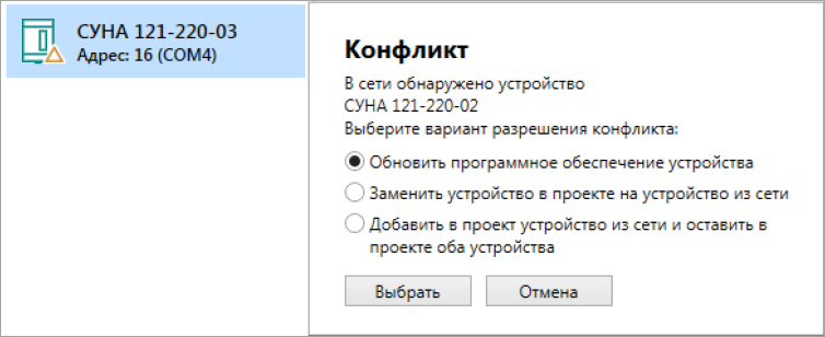

GraphicКонфликтУстройство в сети не совпадает с устройством в проекте

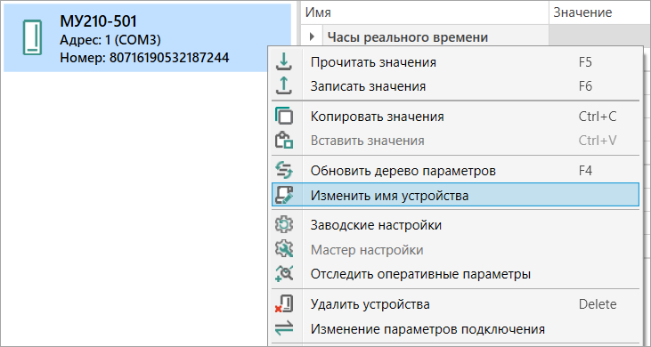

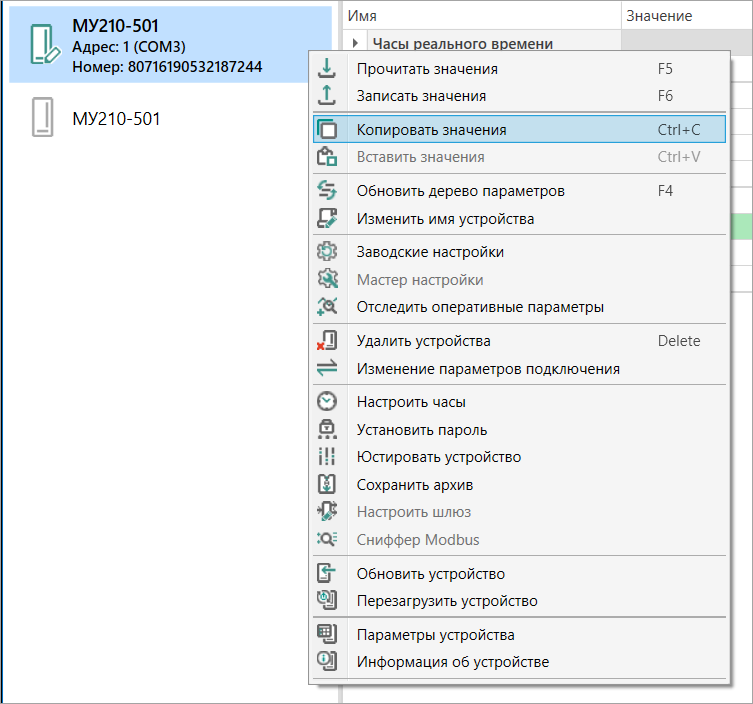

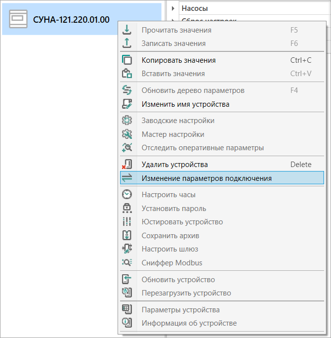

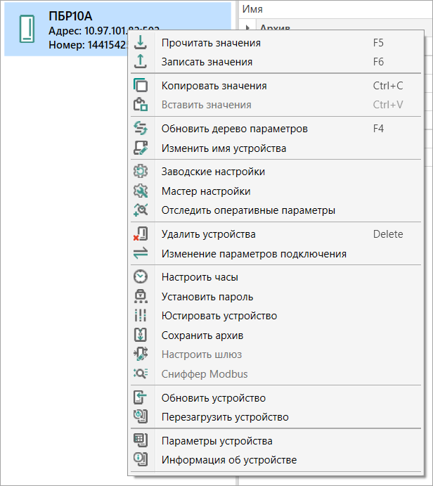

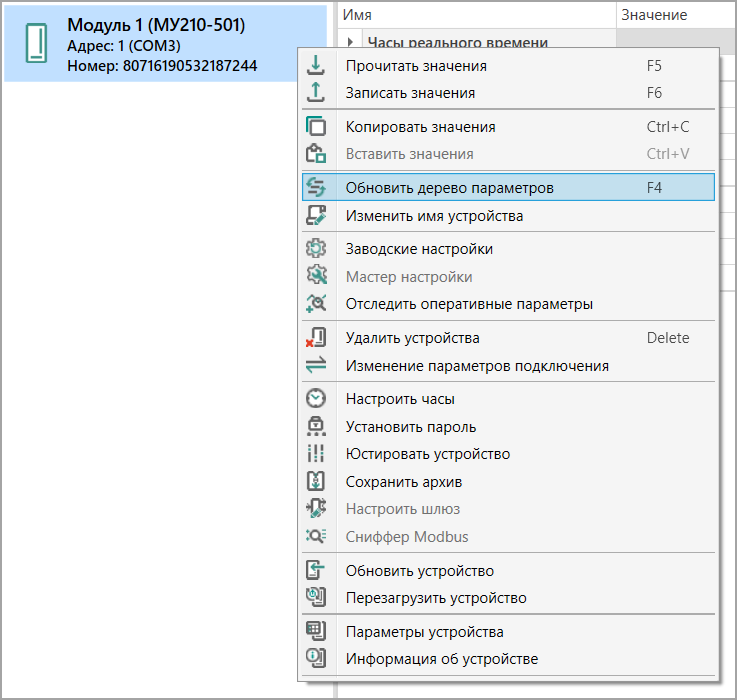

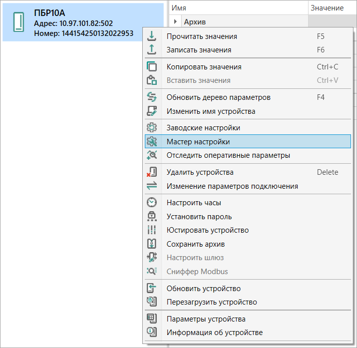

При выборе устройства ПКМ доступно контекстное меню устройства.
Контекстное меню устройства

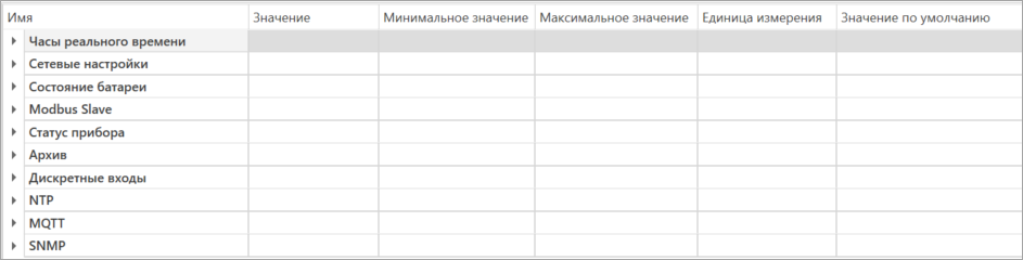

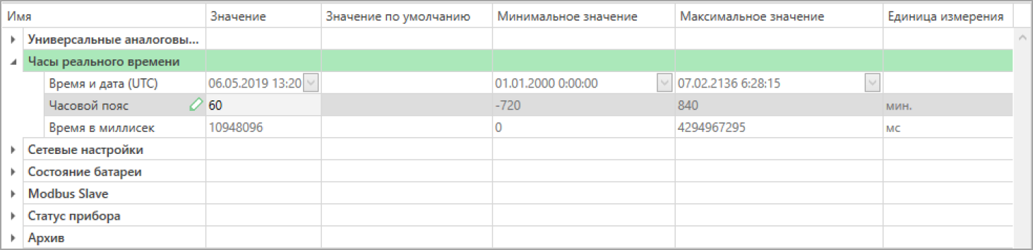

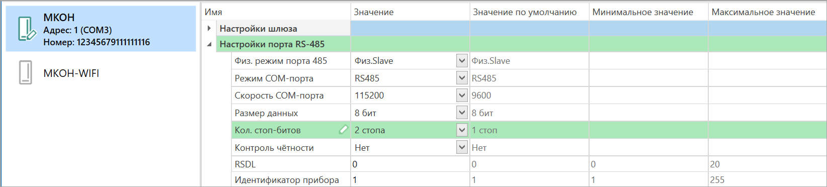

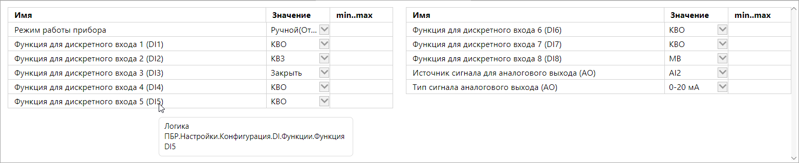

Область настроек параметров
После добавления устройства в проект значения параметров устройства, которые отображаются в области настроек параметров в виде таблицы, можно редактировать.
Таблица параметров устройства содержит следующую информацию:
  • Имя – названия параметров, доступных для устройства;
  • Значение – текущие значения отображаются для каждого параметра. Нередактируемые значения отображаются серым цветом, редактируемые значения – черным;
  • Минимальное значение – минимально допустимое значение параметра;
  • Максимальное значение – максимально допустимое значение параметра;
  • Единица измерения – единица измерения значения параметра;
  • Значение по умолчанию – значение заводской настройки устройства.

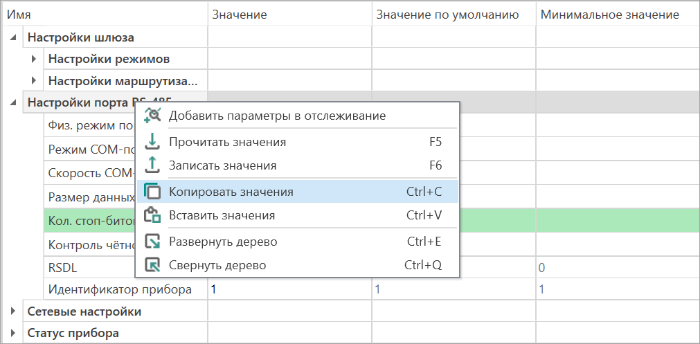

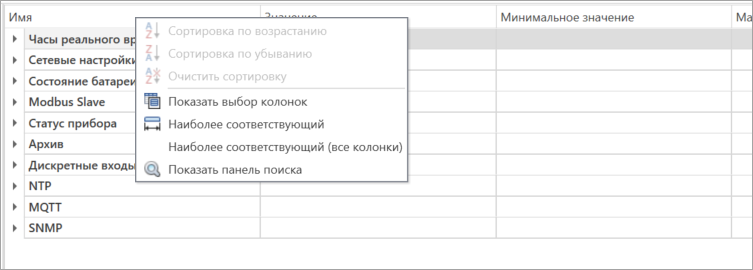

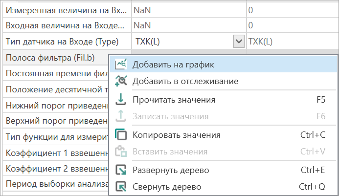

Для настройки сортировки и отображения колонок используйте контекстное меню. Для вызова контекстного меню области настроек параметров нажмите ПКМ на заголовок любой колонки.
Контекстное меню области параметров

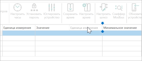

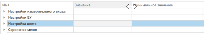

Для изменения порядка расположения колонок нажмите и удерживайте ЛКМ на заголовке той колонки, которую необходимо переместить, а затем переместите в выбранное место ориентируясь на область, обозначенную синими стрелками:
Изменение порядка расположения колонок

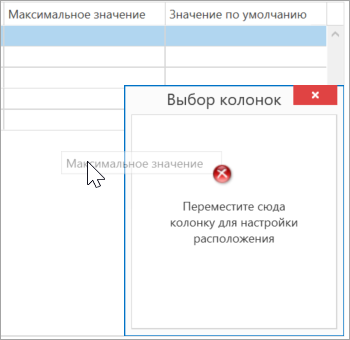

Для изменения количества отображенных колонок выберите в контекстном меню области настроек параметров командуGraphic Показать выбор колонок. Появится окно Выбор колонок. Нажмите и удерживайте ЛКМ на заголовке той колонки, которую необходимо скрыть, а затем переместите в окно Выбор колонок. Перемещенные в окно колонки не отображаются в области параметров устройств.
Перемещение колонки в окно
Колонку Значение нельзя скрыть или переместить.
Вернуть колонки в область настроек параметров устройств можно обратным перетаскиванием из окна Выбор колонок. Для того, чтобы скрыть окно Выбор колонок нажмите крестик в правом верхнем углу окна, или выберите в контекстном меню области параметров команду Graphic Скрыть выбор колонок.
Для изменения ширины колонки наведите мышку на границу заголовка колонки, ширину которой нужно изменить. Появится стрелка с двумя наконечниками. Нажмите ЛКМ и выберите необходимую ширину колонки.
Изменение ширины колонки
Задать ширину колонок, соответственно находящимся в них данным, можно с помощью команды Graphic Наиболее соответствующий для одной колонки, или Наиболее соответствующий (все колонки) для всех колонок таблицы параметров устройства.

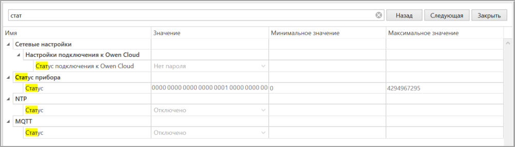

Для отображения панели поиска выберите в контекстном меню области настроек параметров команду GraphicПоказать панель поиска. Введите название или часть названия параметра и в таблице будут отображаться параметры и категории, имена которых содержат введенный текст.
Поиск в области настроек параметров
Нажмите кнопку Закрыть, чтобы скрыть строку ввода.

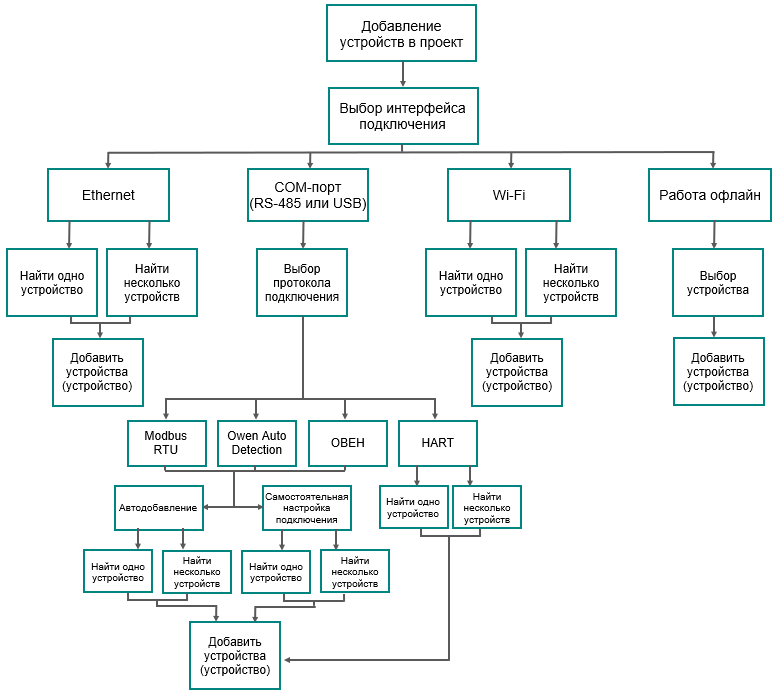

Добавление устройств в проект
Схема добавления устройств

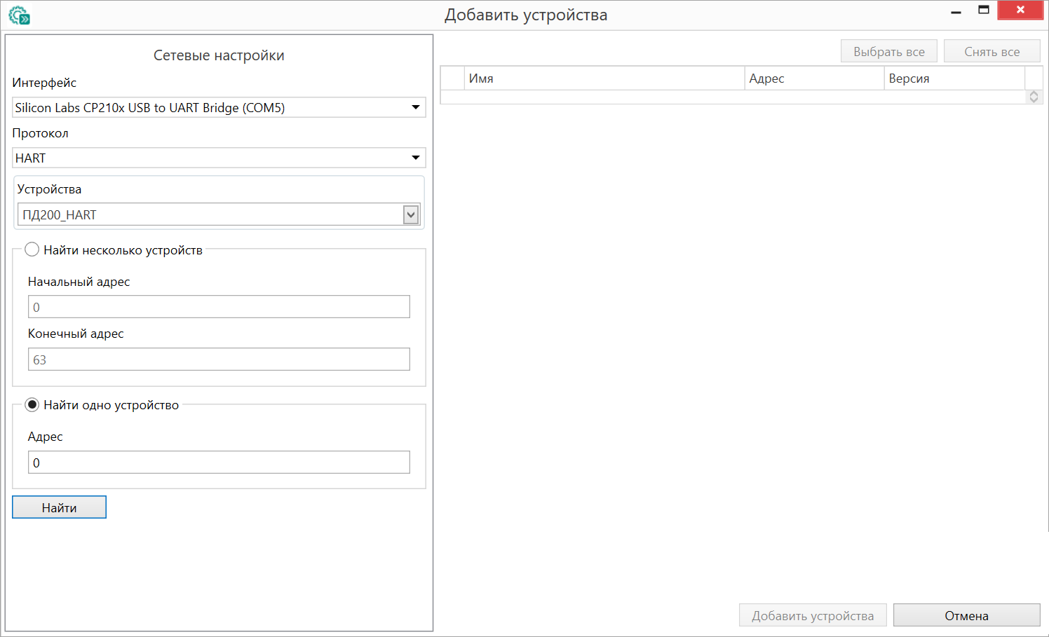

Для добавления устройства нажмите кнопку GraphicДобавить устройства в главном меню Проект. Откроется окно выбора интерфейса подключения и поиска устройств.
Окно добавления устройства
Проект может содержать несколько устройств, работающих по различным протоколам. Добавленные устройства можно настроить.

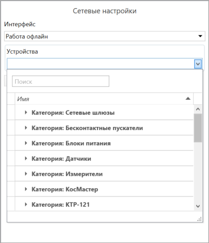

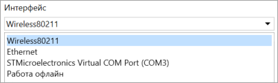

Выбор интерфейса подключения

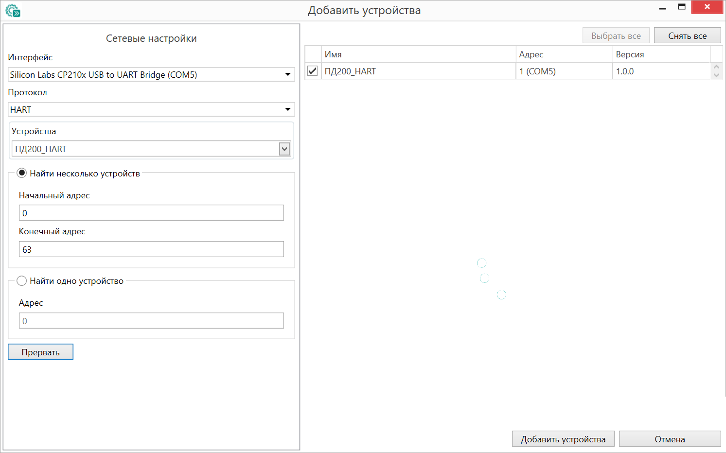

Устройства могут быть подключены к ПК по интерфейсу Ethernet, RS-485, USB или с помощью беспроводной технологии Wi-Fi.
Устройство, подключенное к ПК по интерфейсу RS-485 и USB, будет отображаться в программе как подключенное через COM-порт, номер и название порта можно посмотреть в Диспетчере устройств Windows.

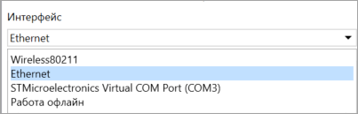

В зависимости от способа подключения выберите интерфейс в выпадающем меню:
Выбор интерфейса

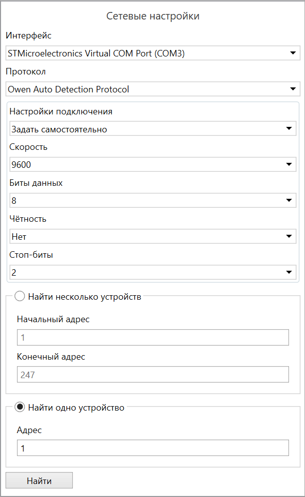

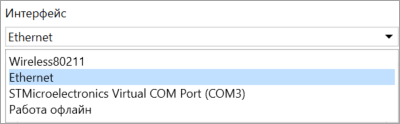

Для конфигурирования модулей серии Мх210 выберите интерфейс STMicroelectronics Virtual COM Port.
Выполните поиск устройств в сети в зависимости от интерфейса подключения.

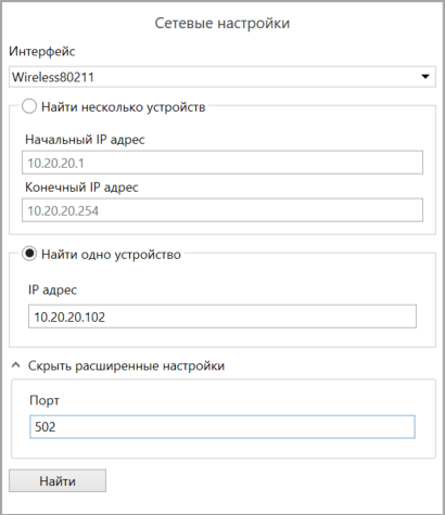

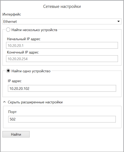

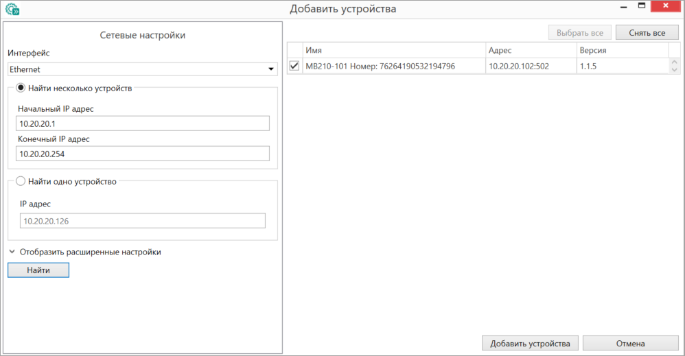

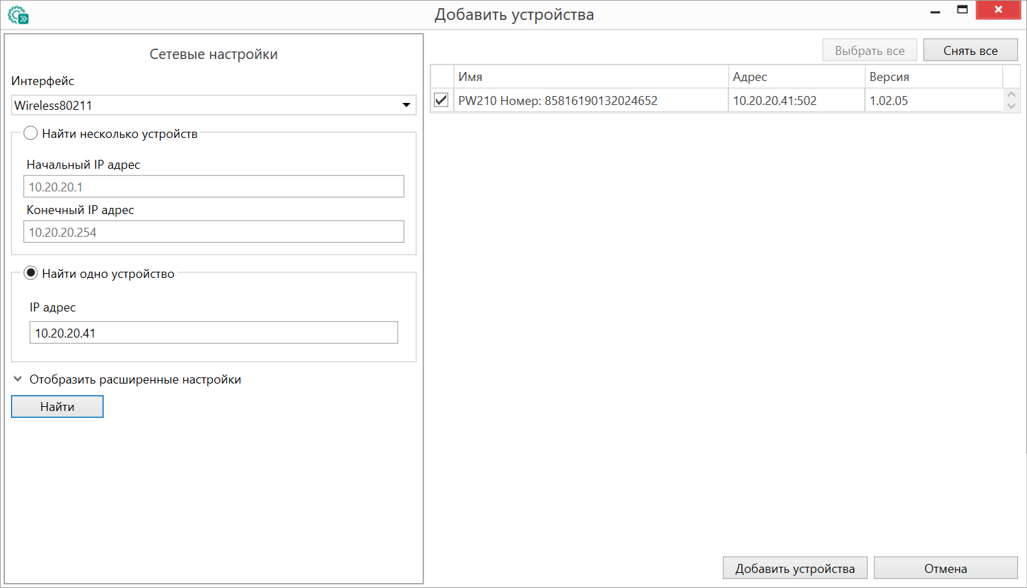

Ethernet
Выберите в меню Интерфейс пункт Ethernet для добавления устройства по интерфейсу Ethernet.
Выбор интерфейса Ethernet

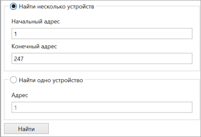

Поиск устройств выполняется по IP-адресам. Выберите способ поиска:
  • Найти несколько устройств – задается диапазон IP-адресов для поиска группы устройств или устройства IP-адрес которого неизвестен;
  • Найти одно устройство – задается один известный IP-адрес.

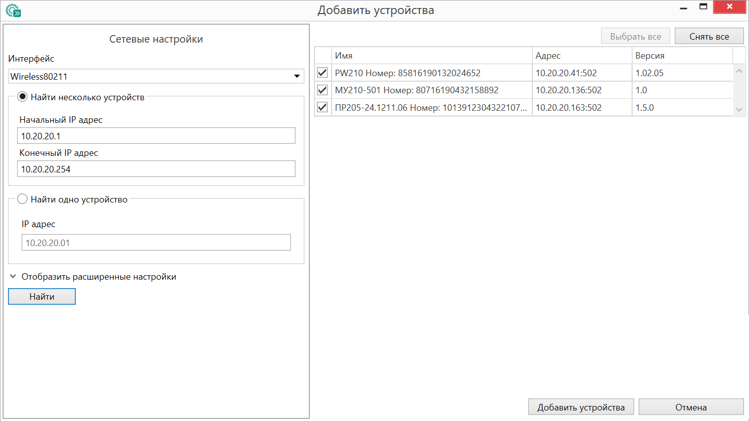

Поиск в диапазоне IP-адресов:
  • установите чекбокс Найти несколько устройств;
  • задайте в полях ввода начальный и конечный IP-адреса;
  • нажмите кнопку Найти. Будет выполнено сканирование всех IP-адресов в указанном диапазоне. Результаты поиска по каждому IP-адресу отобразятся в окне программы:
    Найденные устройства
  • выберите устройства, поставив галочку, и нажмите кнопку Добавить в проект.

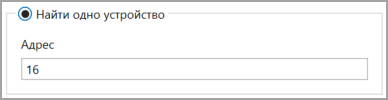

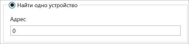

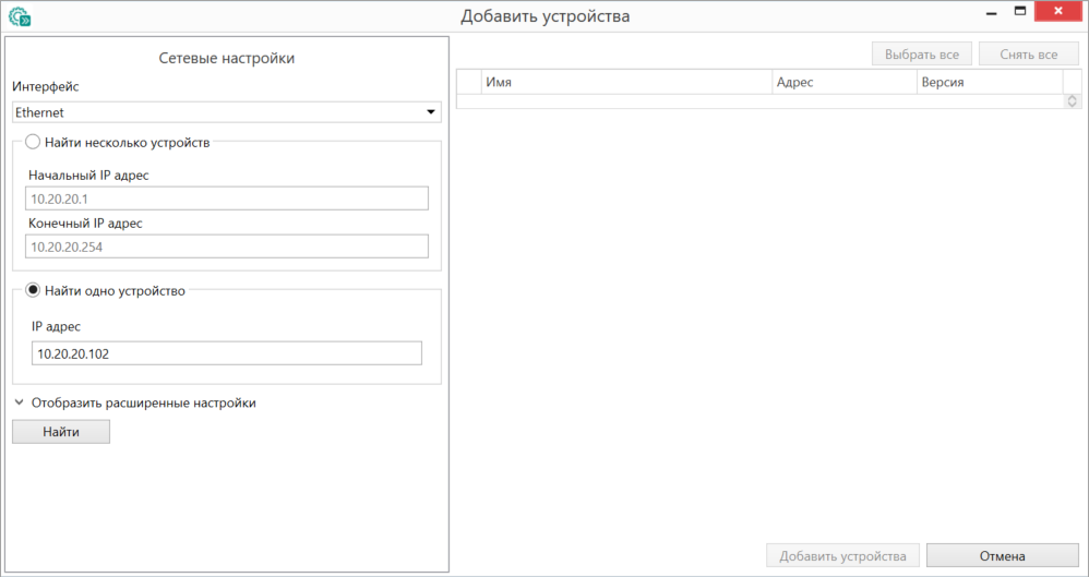

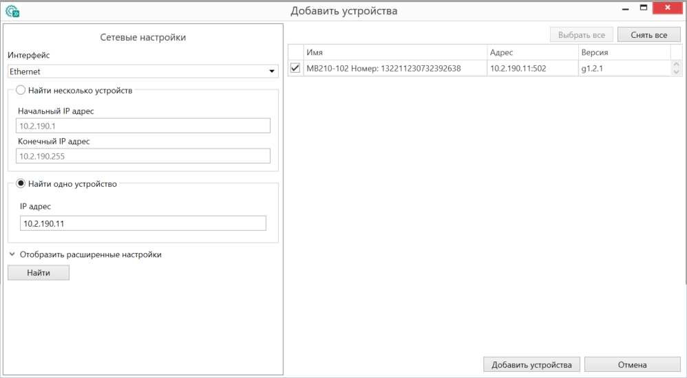

Поиск одного устройства:
  • установите чекбокс Найти одно устройство;
  • задайте в поле ввода IP-адрес устройства;

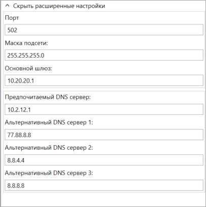

  • при необходимости введите номер порта:
    Расширенные сетевые настройки
  • нажмите кнопку Найти. Будет выполнено сканирование указанного IP-адреса. Результат поиска отобразится в окне программы:
    Поиск устройства по IP-адресу
  • выберите устройство, поставив галочку, и нажмите кнопку Добавить в проект

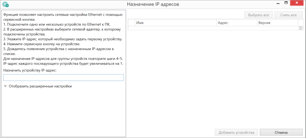

Назначение IP-адреса устройству
Поддержку данной функции можно проверить в руководстве по эксплуатации устройства.
Возможность назначения IP-адресов доступна для устройства или группы устройств.
Для назначения IP-адреса нажмите кнопку GraphicНазначить IP адреса в главном меню Проект. Откроется окно с инструкцией:
Окно назначения IP-адресов
Расширенные настройки
Расширенные настройки возможно применить в случае изменения IP-адреса:
  • маски подсети;
  • основного шлюза;
  • основного и трех альтернативных DNS-серверов.
Для изменения или просмотра откройте вкладку Отобразить расширенные настройки.
Измененные расширенные настройки записываются в устройство вместе с IP-адресом.
COM-порт (RS-485 или USB)
Для добавления устройства, подключенного по интерфейсу RS-485 или USB, выберите в меню Интерфейс номер COM-порта, к которому подключено устройство.
Выберите в меню Протокол протокол обмена с устройством. Протокол указан в руководстве по эксплуатации устройства.
В Owen Configurator поддерживаются следующие протоколы:
Для каждого протокола требуется установить собственные настройки.
В случае несоответствия настроек измените параметры подключения.
Протокол Modbus RTU
Для поиска устройств выберите протокол Modbus RTU в меню Протокол.
Выбор протокола
Для устройства доступно два режима подключения:
  1. Автодобавление.
  2. Самостоятельная настройка сетевых параметров устройства.
Автодобавление
  • Выберите пункт Авто в меню Настройки подключения.
    При первом подключении Расширенные настройки развернуты.
    Настройки по умолчанию:
    • Скорость — 9600;
    • Биты данных — 8;
    • Четность — нет;
    • Стоп-биты — 1.
  • Для поиска устройства с известным сетевым адресом:
    • задайте в поле ввода адрес устройства в сети;
      Адрес устройства
    • Нажмите кнопку Найти. Программа выполнит поиск устройства в сети. Результат поиска отобразится в окне программы.
  • Для поиска группы устройств или устройства адрес которого неизвестен, используйте поиск в диапазоне адресов:
    • задайте в полях ввода начальный и конечный адреса;
    • нажмите кнопку Найти. Будет выполнено сканирование каждого адреса в указанном диапазоне. Результаты поиска для каждого адреса отобразятся в окне программы.

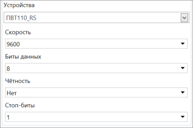

Самостоятельная настройка подключения
  • Выберите пункт Задать самостоятельно в меню Настройки подключения.

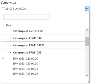

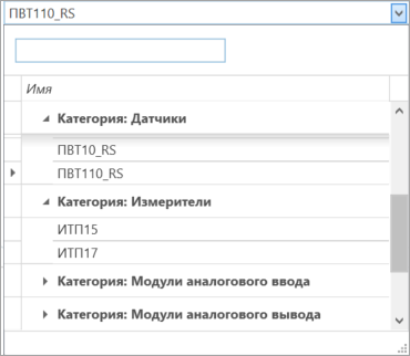

  • Выберите название устройства в меню Устройства. Устройства распределены по категориям.
    Выбор устройства
  • Задайте сетевые параметры устройства:
      Адрес устройства

Протокол Owen Auto Detection
Для поиска устройств выберите протокол Owen Auto Detection в меню Протокол
Выбор протокола
  • Автодобавление (рекомендуемый вариант).
  • Самостоятельная настройка сетевых параметров устройства.
Автодобавление
      Адрес устройства
      Выбор адреса
  • Выберите настройки подключения:
      Адрес устройства
      Выбор адреса
Цвет фона строки найденного устройства отображает статус найденного устройства.

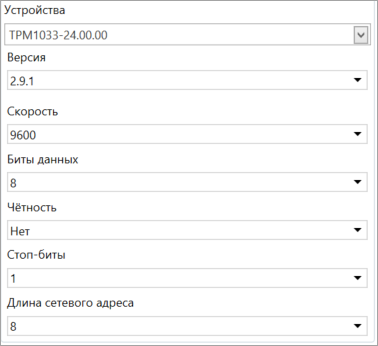

Протокол ОВЕН
Добавление устройства по протоколу ОВЕН
Для поиска устройств выберите протокол ОВЕН в меню Протокол.
Выбор протокола
  1. Автодобавление.
Автодобавление
    • Скорость — 9600;
    • Биты данных — 8;
    • Четность — нет;
    • Стоп-биты — 1;
    • Длина сетевого адреса — 8.

  • Выберите наименование устройства в меню Устройства. Устройства распределены по категориям.
    Выбор устройства

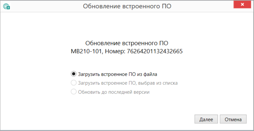

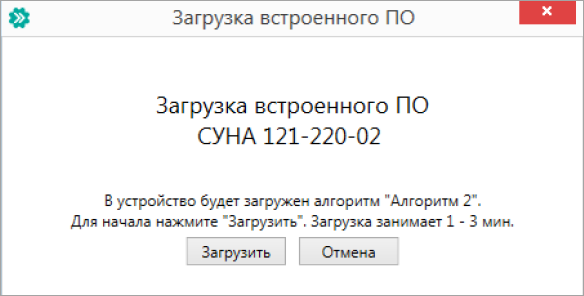

Конфликтная ситуация при добавлении
Конфликтная ситуация возникает когда устройство в проекте и устройство в сети не совпадают, но имеют одинаковые сетевые настройки.
Диалоговое окно возникшей конфликтной ситуации
Варианты разрешения конфликта:

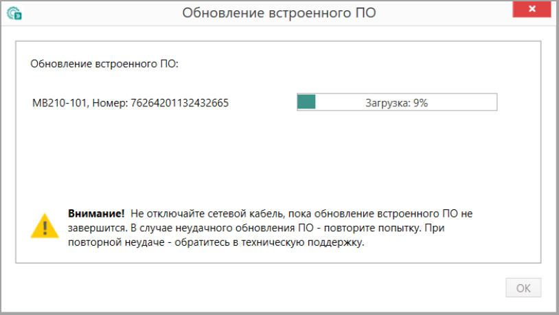

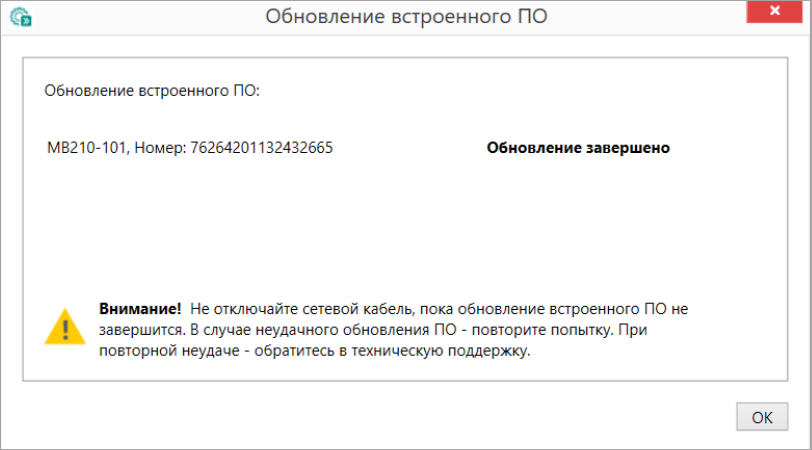

  1. Обновить ПО устройства
    Встроенное ПО устройства в сети будет обновлено до версии (алгоритма) встроенного ПО устройства из проекта. Для начала загрузки встроенного ПО поставьте чекбокс в соответствующей строке, нажмите кнопку Выбрать. Появится окно загрузки встроенного ПО:
    Окно загрузки встроенного ПО
    Нажмите кнопку Загрузить.
  2. Заменить устройство в проекте на устройство из сети
    Произойдет замена устройства в проекте на устройство из сети.
  3. Добавить в проект устройство из сети и оставить в проекте оба устройства
    Устройство из сети добавится в проект с текущими сетевыми настройками, устройство из проекта будет переведено в режим офлайн.

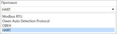

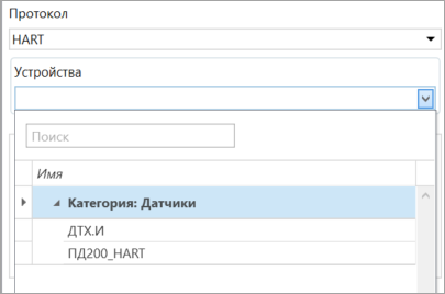

Протокол HART
Для поиска устройств выберите протокол HART в меню Протокол.
Выбор протокола
Выбор устройства
    Адрес устройства
  • Нажмите кнопку Найти. Программа выполнит поиск устройства в сети. Результат отобразится в окне программы.
    Найденное устройство
Для поиска группы устройств или устройства, адрес которого неизвестен, используйте поиск в диапазоне адресов:
Wi-Fi
Подключите устройство к одной беспроводной сети с ПК. Выберите в меню Интерфейс пункт Wireless80211.
Выбор интерфейса Wireless80211

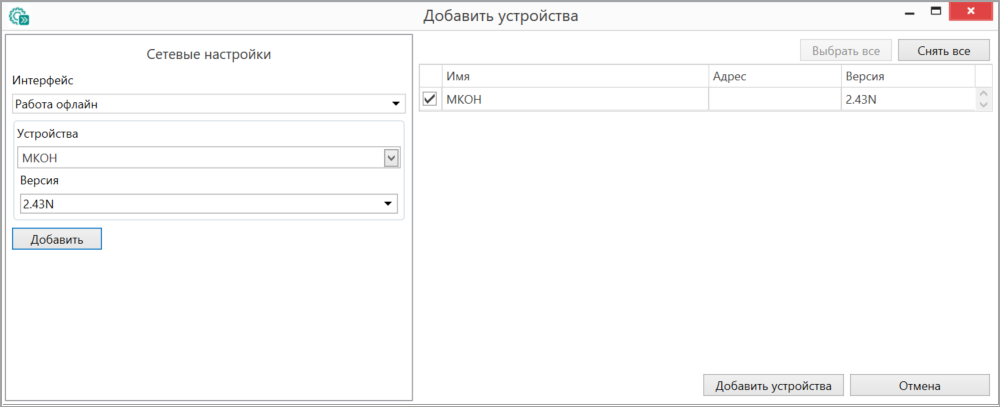

Работа офлайн
В Owen Configurator можно добавить в проект устройства, не подключенные к сети. Данная возможность позволяет создать конфигурацию, задать сетевые настройки и загрузить их в устройство после подключения к ПК.
Выберите в меню Интерфейс пункт Работа офлайн.
В меню Устройства отображается список устройств, которые могут быть сконфигурированы в Owen Configurator. Устройства распределены по категориям:
Выбор устройства
Выберите устройство и нажмите кнопку Добавить. Выбранное устройство будет добавлено в поле справа.
Выберите устройства для добавления в проект, поставив галочки в соответствующих чекбоксах. Нажмите кнопку Добавить устройства. Устройства будут добавлены в область устройств.
Устройство в режиме офлайн

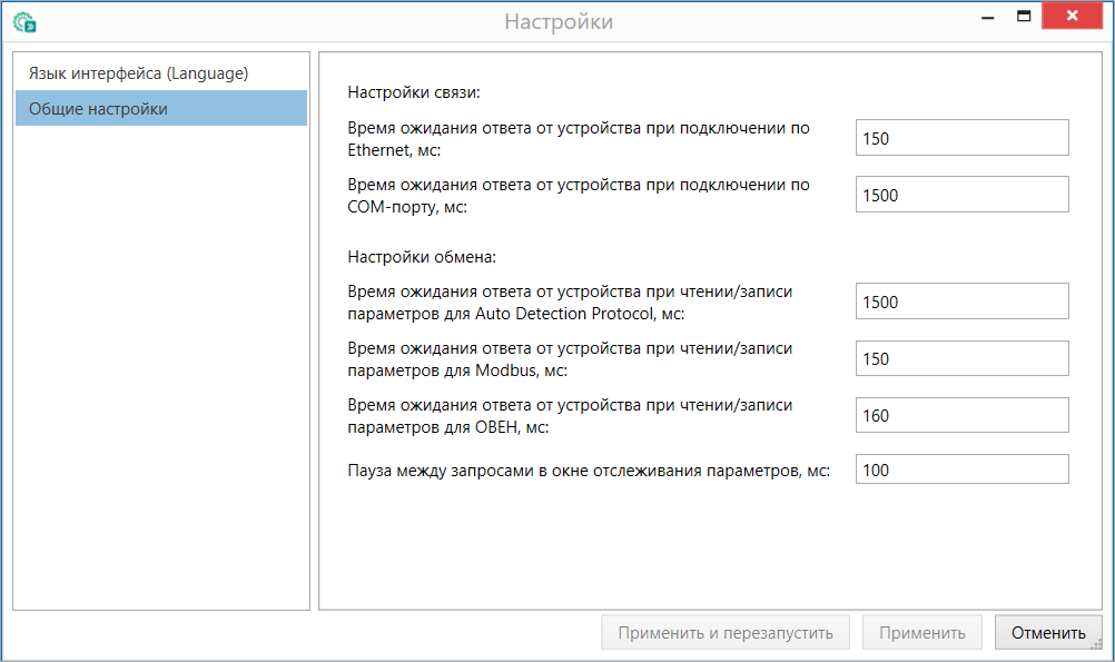

Настройки связи и обмена данными
Выберите Graphic Настройки (Settings) в главном меню Файл. В открывшемся окне выберите вкладку Общие настройки.
Общие настройки
Задайте следующие параметры:
  • Время ожидания ответа от устройства при подключении по Ethernet — возможные значения от 150 до 10000 мс.
  • Время ожидания ответа от устройства при подключении по COM-порту — возможные значения от 1500 до 10000 мс.
  • Время ожидания ответа от устройства при чтении/записи параметров для протокола Owen Auto Detection — возможные значения от 1500 до 300000 мс.
  • Время ожидания ответа от устройства при чтении/записи параметров для Modbus — возможные значения от 150 до 300000 мс.
  • Время ожидания ответа от устройства при чтении/записи параметров для ОВЕН — возможные значения от 160 до 300000 мс.
  • Пауза между запросами в окне отслеживания параметров — возможные значения от 100 до 300000 мс.
В случае истечения времени ожидания ответа появится ошибка подключения или чтения/записи параметров.

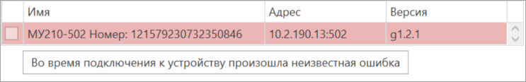

Статусы найденных устройств
После завершения поиска строка с найденным устройством выделяется цветом, в зависимости от статуса устройства:
  • Доступно (белый фон) – связь с устройством установлена, оно может быть добавлено в проект;
    Связь с устройством установлена
  • Недоступно (красный фон) – связь с устройством не установлена, в случае наведения курсора на строку отображается всплывающая подсказка с текстом ошибки;
    Ошибка установки связи с устройством

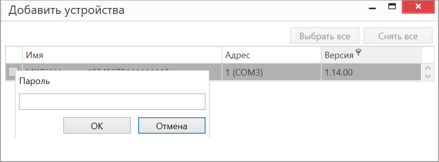

  • Защищено паролем (серый фон) – невозможно добавить устройство без ввода пароля. Для ввода пароля нажмите на строку с устройством. В появившемся окне введите пароль. После ввода корректного пароля строка устройства отображается как строка доступного устройства, оно может быть добавлено в проект;
    Защищенное паролем устройство

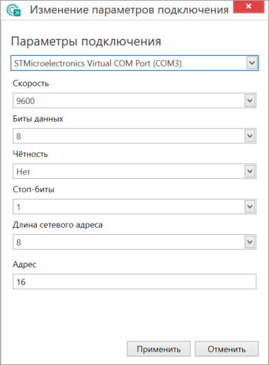

Изменение параметров подключения
Связь с подключенным устройством может быть установлена, только если параметры подключения в проекте совпадают с настройками в сети. Несоответствие параметров возникает в следующих случаях:
  • устройство в сети было заменено на аналогичное устройство с другими настройками;
  • в проект было добавлено устройство офлайн с настройками по умолчанию, отличными от настроек подключенного устройства.
Для изменения параметров подключения нажмите ПКМ на устройство в области устройств. В контекстном меню устройства выберите команду Изменение параметров подключения.
Контекстное меню устройства в режиме офлайн
Введите корректные значения. Нажмите на кнопку Применить.
Окно изменения параметров подключения
После подключения устройства с соответствующими настройками появится отображение устройства в проекте В сети.

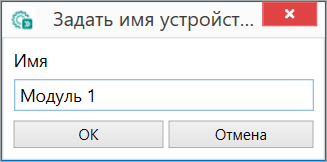

Изменение имени устройства
Для изменения имени устройства:
  1. Нажмите ПКМ на выбранном устройстве в области устройств.
  2. Выберите в контекстном меню пункт Изменить имя устройства.
    Контекстное меню
  3. В открывшемся окне введите новое имя устройства.
    Окно «Задать имя устройства»
  4. Нажмите кнопку ОК для сохранения имени.
После изменения имени устройства, модификация устройства отобразится в скобках рядом с именем.
Имя устройства после изменения
Считывание и запись параметров устройства
При добавлении устройства в проект происходит первичное считывание параметров устройства.
Для считывания текущих значений параметров устройства, выберите устройство и нажмите кнопку GraphicПрочитать значения в контекстном меню устройства или в главном меню Проект.
Для считывания текущего значения отдельного параметра или отдельного каталога параметров, выберите параметр или каталог параметров в области параметров и нажмите кнопку GraphicПрочитать значения в контекстном меню устройства или в главном меню Проект.
Редактирование параметров устройства
Доступные для изменения параметры отображаются черным шрифтом. Для редактирования нажмите на поле со значением параметра.
После ввода корректного значения строка отредактированного параметра будет выделена зеленым цветом, в поле наименования появится пиктограмма GraphicКарандаш.
Корректное значение

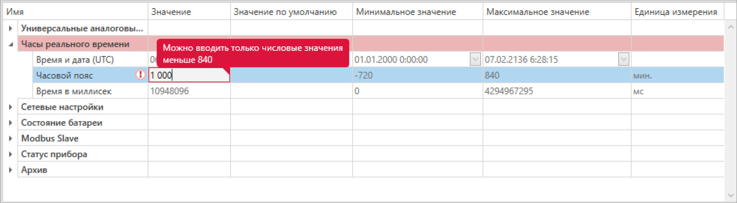

В случае ввода некорректного значения отобразится сообщение об ошибке. Если устройство содержит параметр с ошибкой, запись конфигурации в устройство невозможна.
Некорректное значение
Для записи корректного значения параметра нажмите кнопку GraphicЗаписать значения в контекстном меню устройства или в главном меню Проект.
В случае выбора устройства, защищенного паролем, будет запрошен пароль. После ввода корректного пароля в таблице с параметрами устройства появится возможность редактирования доступных параметров.

Копирование параметров устройства
В Owen Configurator можно копировать значения параметров, если для нескольких параметров следует задать одинаковые значения:
  • нажмите ПКМ на соответствующий параметр или группу параметров;
  • в открывшемся контекстном меню выберите пункт Копировать значения;
  • нажмите ПКМ на параметр, которому необходимо присвоить то же значение;
  • в открывшемся контекстном меню выбрите пункт Вставить значения.
Скопированный параметр или группу параметров можно вставить только в параметр или группу параметров с такими же свойствами.
Если для нескольких устройств в проекте необходимо задать одинаковые параметры, их также можно скопировать.
Для копирования параметров между устройствами:
  • нажмите ПКМ на устройство, из которого требуется скопировать значения параметров;
  • нажмите ПКМ на устройство, в которое необходимо скопировать те же значения параметров;
  • в открывшемся контекстном меню выберите пункт Вставить значения.

Сравнение параметров при подключении устройства
Owen Configurator выполняет проверку совпадения параметров, записанных в устройство, с соответствующими значениями в проекте. Проверка производится в следующих случаях:
  • во время открытия проекта;
  • после изменения сетевых параметров, если устройство в сети;
  • при подключении устройства, которого не было в сети.
Если значения параметров не совпадают, то строка параметра будет выделена зеленым, что означает отредактированное и не загруженное в устройство значение.
Отредактированное не загруженное значение параметра

Настройка часов
Часы реального времени могут быть настроены для одного или нескольких устройств.
Для настройки часов выделите нужные устройства в списке устройств и нажмите кнопку GraphicНастройка часов в контекстном меню устройства или в главном меню Проект.
Откроется окно в котором отображается:
  • текущая дата;
  • время;
  • часовой пояс.
Окно настройки часов
Для синхронизации часов устройства с ПК, нажмите кнопку Установить дату и время компьютера.
Значение поля Часовой пояс устройства не синхронизируется с ПК и задается самостоятельно.
После завершения записи во всплывающем окне отобразится уведомление об успешной записи значения часов с перечнем устройств, содержащих часы реального времени. Если значение записать не удалось, отобразится уведомление о неудачной операции с наименованием устройства, запись в которое не была произведена.

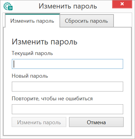

Создание/изменение пароля
Установка пароля доступна для одного или для нескольких устройств одновременно.
Для установки пароля выделите нужные устройства в области устройств и нажмите кнопку Graphic Установить пароль в контекстном меню устройств или в главном меню Проект.
При первом нажатии кнопки Установить пароль откроется окно для создания пароля. Введите пароль в поле ввода. Для избежания возможных ошибок при вводе пароль должен быть продублирован. Нажмите кнопку Создать пароль.
Окно создания пароля
При последующих нажатия кнопки Установить пароль откроется окно изменения и сброса пароля. Для изменения пароля введите в поля ввода текущий пароль и новый пароль (2 раза).
Окно изменения пароля
После записи пароля появится уведомление с указанием наименований устройств:
  • для которых установлен пароль;
  • для которых не удалось установить пароль.
Если в проекте присутствуют устройства с разными паролями, то изменять пароль для каждого устройства предпочтительно отдельно.
Для просмотра и редактирования параметров устройств с установленным паролем во всплывающем окне необходимо ввести пароль. Для добавления устройств с установленным паролем в новый проект также необходимо ввести пароль.
Окно ввода пароля

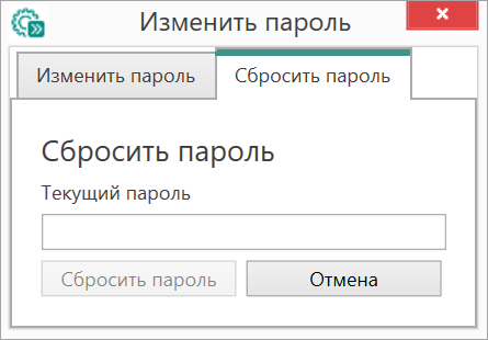

Сброс пароля
Сброс пароля доступен для устройств, добавленных через протокол Owen Auto Detection.
  1. Выберите устройства в области устройств для которых необходимо сбросить пароль.
  2. Нажмите кнопкуGraphic Установить пароль в контекстном меню одного из устройств или в главном меню Проект.
  3. В открывшемся окне Изменить пароль выберите вкладку Сбросить пароль.
    Окно сброса пароля
  4. Введите текущий пароль и нажмите кнопку Сбросить пароль. На экране появится уведомление с указанием наименований устройств, для которых пароль был сброшен.
Если введенный пароль подходит не для всех выбранных устройств, отобразится уведомление с указанием наименований устройств, для которых пароль не был сброшен.
Для остальных устройств возможность сброса пароля см. в руководстве по эксплуатации устройства.
Обновление встроенного ПО
Для обновления встроенного ПО устройства:
  1. Выделите нужные устройства в области устройств и нажмите кнопкуGraphic Обновить устройство в контекстном меню устройства или в главном меню Проект. Откроется диалоговое окно загрузки обновления устройства.
  2. Выберите источник загрузки обновления:
    Выбор источника загрузки прошивки
    • Загрузить встроенное ПО из файла – укажите путь к файлу прошивки в окне проводника;
    • Загрузить из списка – выберите обновление из списка доступных, для загрузки в устройство данного типа;
      Список ПО для обновления
    • Обновить до последней версии – последняя версия встроенного ПО будет загружена автоматически (требуется подключение к сети Интернет). Данный пункт недоступен, если версия ПО устройства актуальная.
  3. Подтвердите загрузку выбранного обновления, нажмите кнопку Далее.
  4. Откроется окно, в котором будет отображаться процесс загрузки встроенного ПО.
  5. После завершения загрузки встроенного ПО устройство автоматически перезагрузится и добавится в проект.
    Если до обновления встроенного ПО какие-либо параметры были изменены, их значения будут добавлены в проект и выделены зеленым цветом.
    Завершение обновления встроенного ПО
Загрузка встроенного ПО с онлайн-сервера
Для доступа к онлайн-серверу требуется подключение к сети Интернет.
Нажмите кнопку Graphic Проверить обновления в главном меню Проект для проверки наличия обновлений встроенного ПО.
Если в окне каталога обновлений отображается сообщение Нет доступа к интернету, проверьте подключение ПК к сети, настройки антивируса для Owen Configurator или обратитесь к службам системного администрирования сети.
Доступные опции:
  • Показывать обновления только для устройств в проекте – в окне отобразятся обновления для устройств, добавленных в проект;
  • Показывать уведомления о новой версии
    – при появлении обновления в Owen Configurator появится уведомление.
Для загрузки версий встроенного ПО:
  • установите галочки напротив обновлений, которые необходимо загрузить;
  • нажмите кнопку Загрузить. Об удачной загрузке версии встроенного ПО сигнализирует символ Graphic напротив выбранного обновления.
  • нажмите кнопкуGraphic Обновить устройство в контекстном меню выбранного устройства или в главном меню Проект. Откроется диалоговое окно для загрузки обновления устройства;
  • выберите пункт Загрузить встроенное ПО, выбрав из списка;
  • нажмите кнопку Далее;
  • выбранные обновления будут загружены.
Обновление дерева параметров
Для устройств с программируемой логикой доступно обновление дерева параметров:
  1. Выберите устройство в области устройств и нажмите на него ПКМ.
  2. В открывшемся контекстном меню выберите пунктGraphic Обновить дерево параметров.
После обновления дерева параметров обновленный список отобразится в области параметров.

Настройка шлюза
Функция Настроить шлюз доступна, если в проект добавлен шлюз преобразования интерфейсов связи Ethernet/RS-485 или Wi-Fi/RS-485. Для настройки шлюза нажмите кнопку GraphicНастроить шлюз в контекстном меню устройства или в главном меню Проект.
Откроется окно настроек шлюза. Режимы работы для МКОН с Ethernet и МКОН с Wi-Fi обозначены одинаково.
Для шлюза доступны режимы работы:
  • Master в сети Ethernet/Slave в сети RS-485 (соответствует Master в сети Wi-Fi/Slave в сети RS-485);
  • Master в сети RS-485/Slave в сети Ethernet (соответствует Master в сети RS-485/Slave в сети Wi-Fi).
В зависимости от выбранного режима работы в настройке шлюза отображается условная проводная схема подключения (как для проводной, так и для беспроводной модификации МКОН).
В области настроек параметров также отображаются сетевые настройки интерфейсов, которые считываются из шлюза.
Во время настройки шлюза изменение сетевых параметров недоступно. Для изменения сетевых параметров внесите изменения в дереве настроек устройства и запишите параметры в устройство. Измененные параметры считаются после перезагрузки, во время повторного открытия функции настроек шлюза.
Режим работы Master в сети Ethernet/Slave в сети RS-485 подразумевает, что Master сети находится в сети Ethernet.
Настройки шлюза Master Ethernet/Slave RS-485
В режиме Master в сети Ethernet/Slave в сети RS-485 для шлюза доступен выбор протоколов преобразования:
  • Modbus ASCII;
  • Modbus RTU.

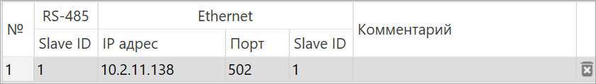

Master RS-485/Slave Ethernet

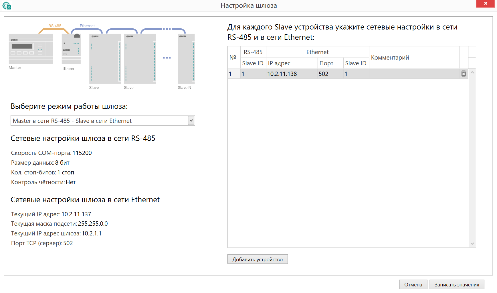

Режим работы Master RS-485/Slave Ethernet подразумевает, что Мастер сети находится в сети RS-485.
Настройки шлюза Master RS-485/Slave Ethernet
Задайте соответствие сетевых параметров устройств в сети RS-485 (Slave ID) IP-адресам и портам в сети Ethernet. Для удобства каждому устройству можно присвоить свой номер (Slave ID) в сети Ethernet и добавить комментарий.
Соответствие адресов устройств
Для добавления нового устройства в таблицу нажмите кнопку Добавить устройство.
Для удаления устройства из таблицы, нажмите кнопку GraphicУдалить устройство в строке устройства.
Максимальное количество Slave-устройств в режиме работы Master RS-485/Slave Ethernet – 31.
После настройки параметров шлюза нажмите кнопку Записать значения. Выбранные значения будут записаны.
Сниффер Modbus
Функция Сниффер Modbus доступна, если в проект добавлен шлюз преобразования интерфейсов связи Ethernet/RS-485. Нажмите кнопку Graphic Сниффер Modbus в контекстном меню устройства или в главном меню Проект.
Откроется окно сниффер Modbus:
Окно сниффер Modbus
Для запуска захвата пакетов нажмите кнопку Graphic Старт, кнопка изменит свой вид на Graphic Стоп. Для остановки захвата пакетов нажмите кнопку Graphic Стоп.
После запуска захвата пакетов в окне отобразится таблица журнала сниффера Modbus:
Журнал сниферра Modbus
В таблице содержатся следующие данные:
  • – порядковый номер отображенного пакета;
  • Время – время получения пакета;
  • Интерфейс источника – IP-адрес или маска интерфейса источника;
  • Интерфейс приемника – IP-адрес или маска интерфейса приемника;
  • Протокол – информация о преобразовании протоколов;
  • Длина пакета – длина переданного пакета;
  • Тип пакета – тип переданного пакета (Запрос, Ответ);
  • Информация – информация об ошибках протокола Modbus и ошибках устройства.
Вся информация, отраженная в таблице, сохраняется в файле формата *.csv.
Чтобы открыть папку, содержащую сохраненные файлы журналов, нажмите кнопку Graphic Открыть файл журнала.
Для удаления данных из окна Сниффер Modbus нажмите кнопку Graphic Очистить журнал.
Кнопка Очистить журнал удаляет данные из окна журнала сниффера. Данные из файла *.csv не удаляются.

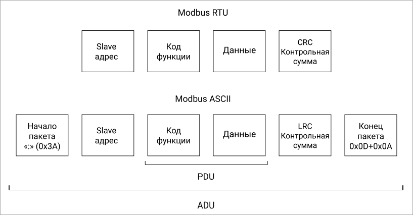

Поля Данные пакета и Протокол активируются в случае выбора конкретной строки в таблице. Данные, отображающиеся в полях Данные пакета и Протокол, сохраняются в отдельных столбцах в файле журнала.
Поле Данные пакета содержит информацию о данных, переданных в пакете, в формате HEX. Структура пакетов представлена на рисунке:
Структура пакетов
Поле Протокол содержит информацию о структуре пакета Modbus. Информация в поле зависит от типа запроса и преобразованных протоколов.

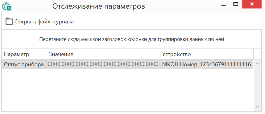

Отслеживание параметров позволяет проверить правильность настроек сигналов во время пусконаладки и изменять значения параметров в реальном времени.
Для отслеживания параметров устройства нажмите кнопку Graphic Отслеживание параметров в контекстном меню устройства или в главном меню Проект.
Откроется окно отслеживания параметров:
Окно отслеживания параметров
В окно отслеживания могут быть добавлены параметры сразу нескольких устройств.
Добавленные параметры сохраняются в окне отслеживания до выхода из Owen Configurator.

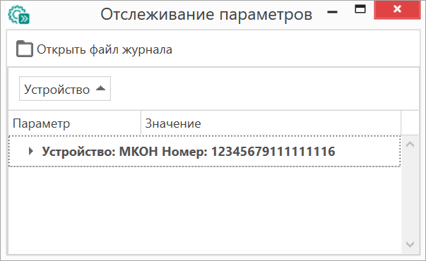

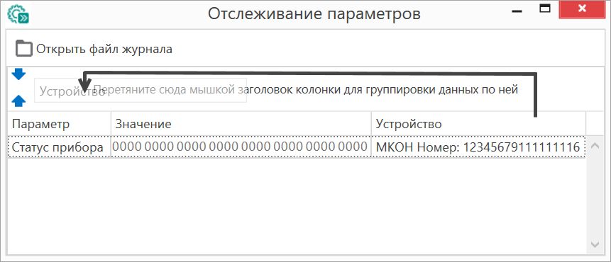

Чтобы сгруппировать параметры по устройствам, нажмите и удерживайте ЛКМ на заголовке столбца Устройство, а затем переместите его в область над таблицей, обозначенную синими стрелками.
GraphicGraphic
Группировка параметров по устройствам
Для добавления параметра для отслеживания нажмите команду Добавить в отслеживание в контекстном меню значения параметра.
Добавление параметра в отслеживание
Аналогично можно добавить все параметры одного типа в контекстном меню параметров.
Для редактирования значений, доступных для изменения, нажмите на значение параметра и введите корректное значение. Для передачи нового значения в устройство нажмите клавишу Enter или переместите курсор на другое поле.
Редактирование значения
При вводе некорректного значения появится уведомление об ошибке с указанием допустимого значения.
Расположение строк можно изменить с помощью перетаскивания: нажмите и удерживайте ЛКМ на выбранной строке, а затем переместите ее на новое место.
Для удаления параметров из окна отслеживания параметров, нажмите ПКМ на строке нужного параметра и выберите необходимую команду:
  • Удалить – удаление одного параметра из окна отслеживания (дублируется клавишей Delete);
  • Очистить список – удаление всех параметров из окна.
Удаление параметров из окна отслеживания параметров

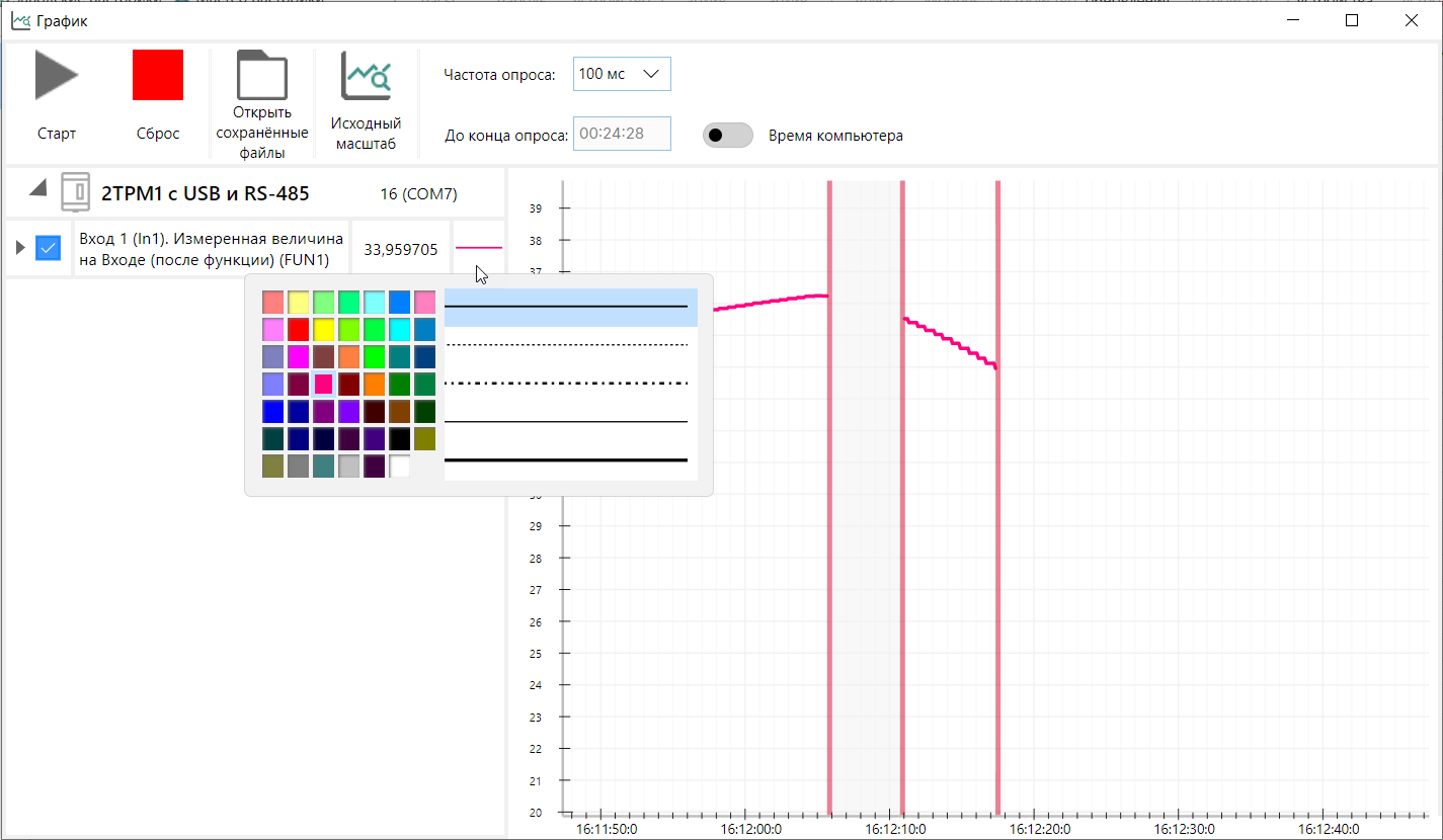

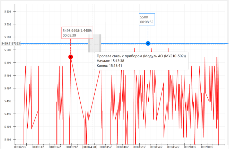

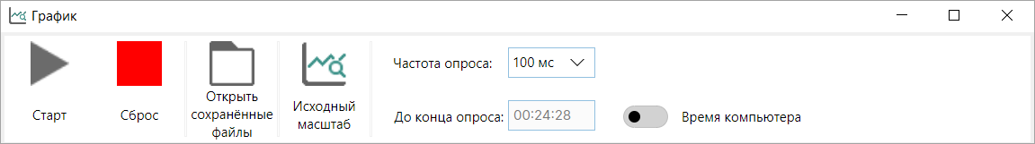

График
В Owen Configurator предусмотрена визуализация значений параметров устройства.
Функционал построения графиков доступен только для ОС Windows 10 (32/64 bit), 11 (64 bit).
Нажмите кнопку GraphicГрафик в главном меню Проект.
Для построения Графика в проект должно быть добавлено хотя бы одно устройство не в режиме офлайн.
Окно График
Для добавления параметра устройства на график перейдите в главное окно и разверните дерево параметров в области параметров. Выберите параметр, который необходимо визуализировать, нажмите ПКМ и выберите Добавить на график.
Контекстное меню параметров
Параметры, не предназначенные для визуализации (строковые, IP-адреса и подобные) не будут графически отображены, но их текущее значение будет отображаться в области параметров.
В окне График отобразятся подключенные устройства и выбранные параметры. Для каждого параметра доступен выбор цвета и типа линии:
Окно График с добавленными параметрами
Одновременно на графике может отображаться не более 10 параметров.
Панель инструментов окна График

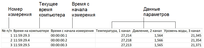

  • Старт/Стоп — кнопка запуска или остановки отображения графика. После запуска показатели всех добавленных параметров будут отображаться на графике.
  • Сброс — возврат графика в начальное состояние. Отображение данных сбрасывается, все добавленные параметры остаются.
  • Открыть сохраненные файлы — просмотр папки с файлами в формате .csv, содержащими измеренные значения параметров.
  • Исходный масштаб — возврат области графика к исходному масштабу.
  • Частота опроса — выбор интервала опроса параметров, мс.
  • До конца опроса — время оставшееся до завершения опроса.
  • Время компьютера/продолжительность — переключение оси X между временем компьютера и продолжительностью опроса.

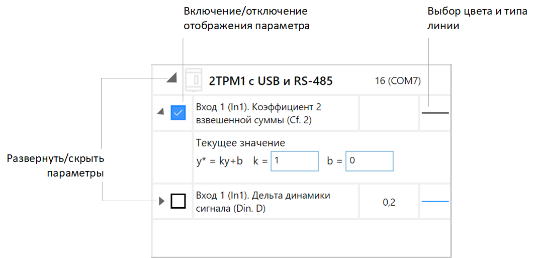

Область параметров окна График
В области параметров окна График отображаются подключённые приборы и их параметры:
На графике доступна функция масштабирования параметра. Масштабирование рассчитывается по формуле:
y` = k × y + b ,
        где:
        y – значение параметра, приходящее с устройства;
        k – коэффициент масштабирования;
        b – коэффициент смещения;
        y` – новое значение параметра, которое отображается на графике.
Область графика
Область графика
В области графика отображается график с осями X и Y. Ось Y показывает значения параметров, ось X — в зависимости от настроек отображает время компьютера или продолжительность опроса. График обновляется в реальном времени в соответствии с выбранной частотой опроса и выбранными параметрами.
Для запуска отображения параметра нажмите кнопку Старт на панели инструментов окна График. Показатели всех добавленных параметров начнут отображаться в режиме реального времени.
Чтобы приостановить отображение графика, нажмите кнопку Стоп на панели инструментов окна График. На графике отобразится красная вертикальная линия, показывающая начало паузы. После повторного запуска отобразится вторая красная линия, показывающая конец паузы (старт отображения).
Отображение пауз на графике
Для сброса графика к начальному состоянию нажмите кнопку Сброс. Все полученные данные будут удалены, параметры, добавленные для отображения, сохранятся.
Чтобы временно скрыть параметр из графика, уберите галочку в соответствующей строке в списке параметров. Данные параметра в области графика будут скрыты.
Опрос скрытых параметров продолжится, при повтором включении параметра данные отобразятся за весь период опроса.
Дополнительные возможности:
  • Масштабирование графика — увеличение или уменьшение масштаба с помощью прокрутки колесика мыши по осям X или Y (отдельное масштабирование осей) или по области графика (одновременное масштабирование двух осей). Также масштабирование возможно выделением области – выделенная область автоматически масштабируется по размеру окна.
  • Закрепление значений — фиксирование важных точек на графике для отслеживания конкретных моментов. Чтобы закрепить значения нажмите ПКМ на линию графика, в открывшемся контекстном меню выберите пункт Закрепить.
  • Потеря связи с прибором— в случае потери связи с устройством линия, отображающая данные на графике, оборвется. В случае возобновлении связи график продолжит отображаться после разрыва.
Экспорт значений параметров, добавленных на график
При каждом запуске графика Owen Configurator автоматически формирует файл в формате .csv, в котором сохраняются данные параметров, добавленных на график.
Файлы сохраняются в папку, расположенную по адресу
C:\Users\AppData\Roaming\OWEN\OWEN_Configurator\GraphicsLog\DD.MM.YYYY\
Размер папки не может превышать 200 Мб. В случае заполнения папки на 90% появится уведомление об окончании выделенного места на диске. При переполнении папки более ранние файлы будут автоматически удалены.
Имя файла содержит:
Имя файла
Для каждого устройства создается отдельный файл. При потере связи с устройством запись информации приостанавливается, при остановке опроса, сбросе или завершении работы графика — прекращается.
Информация в файле сохраняется в виде таблицы:
Структура файла .csv
Редактирование данных в файле во время работы Графика может привести к потере данных.

Для сохранения архивов устройств выделите устройства и выберите команду GraphicСохранить архив в контекстном меню устройства или в главном меню Проект.
В открывшемся окне укажите путь к папке, в которой будут созданы файлы архива, или создайте новую папку нажатием кнопки Создать папку.
Выбор директории сохранения архива
В указанной папке будут сохранены файлы архивов устройств в формате *.csv. Для каждого устройства создается отдельный файл архива.
После сохранения архивов отобразится уведомление.
Уведомление о сохранении архива

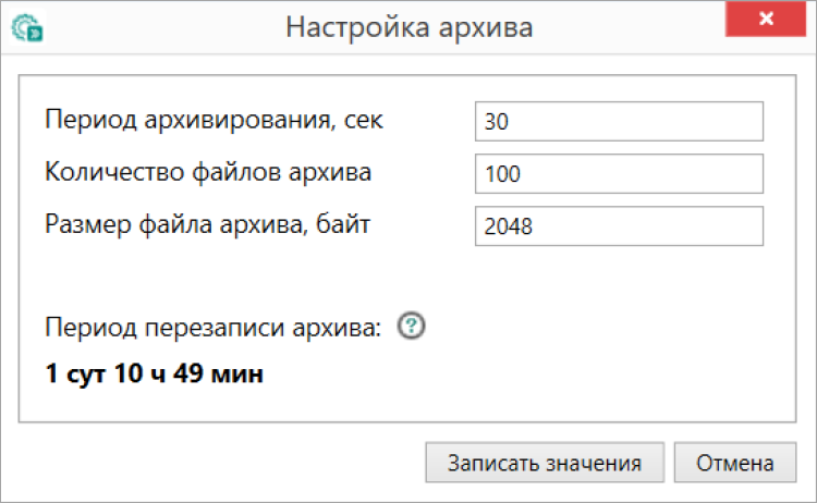

Настройка архива
Для приборов на новой платформе (например, МХ210) доступна настройка архива.
Для настройки архива нажмите кнопкуGraphic Настроить архив в главном меню Проект.
Настройка архива
Доступные параметры:
  • Период архивирования, сек – период записи данных в архив;
  • Количество файлов архива – максимальное количество файлов архива;
  • Размер файла архива, байт;
  • Период перезаписи архива – время, через которое данные начнут перезаписываться, начиная с самых поздних.

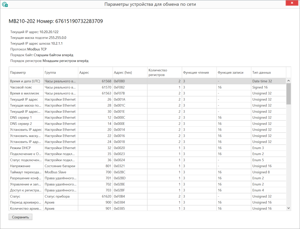

Параметры устройства для обмена по сети
Для просмотра параметров устройства, доступных по сети, нажжмите на кнопку GraphicПараметры устройства в контекстном меню устройства или в главном меню Проект.
В открывшемся окне будут отображаться параметры устройства для обмена по сети.
Окно просмотра параметров устройства для обмена по сети
В зависимости от типа протокола связи с устройством в таблице ниже будут отображаются следующие параметры:
  • Параметр — имя параметра.
  • Группа
    название группы в которой содержится параметр.
  • Адрес
    адрес регистра.
  • Адрес (hex) — адрес регистра в шестнадцатеричной системе счисления.
  • Количество регистров
    количество регистров, отведенное для хранения значения параметра.
  • Функция чтения — код функции чтения.
  • Функция записи — код функции записи.
  • Тип данных — тип данных параметра.
Для сохранения значения параметров в файле с расширением *.csv нажмите кнопку Сохранить.
Для просмотра информации об устройстве нажмите кнопку GraphicИнформация об устройстве в контекстном меню устройства или в главном меню Проект.
Откроется окно с информацией об устройстве:
Окно информации об устройстве
Для диагностики устройства нажмите кнопку Обновить и считайте актуальные значения и статусы параметров, которые отобразятся в окне. Корректные параметры никак не выделяются. Некорректные параметры выделяются красным цветом.
