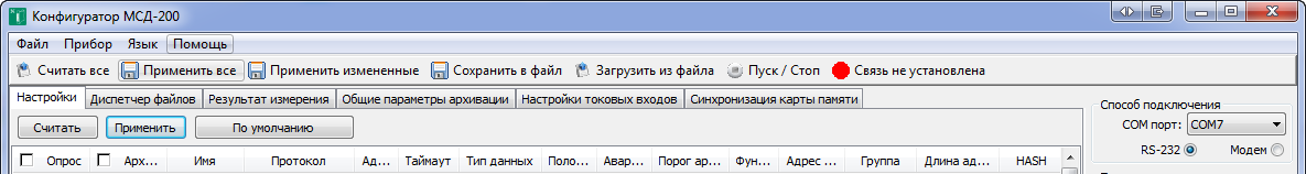

Окно настройки подключения с использованием USB-интерфейса (RS-232) показано на рисунке. Рекомендуется следующая последовательность действий при работе с данным окном:
  1. Указать номер COM-порта. Для указания COM-порта его номер нужно посмотреть в Панель управления/Диспетчер устройств/Порты (COM и LPT) (при установке драйвера появится виртуальный СОМ-порт, см. пример на рисунке)
  2. Настроить параметры сети. Установка соединения возможна, если параметры сети, установленные в приборе, идентичны параметрам сети, установленными в конфигураторе. Если параметры сети МСД-200 неизвестны, необходимо установить параметры сети этого прибора и ПК «по умолчанию». Для этого на передней панели прибора необходимо установить переключатель «ЗУ» в положение ON (значения по умолчанию), а в окне программы «Конфигуратор МСД-200» на панели «Параметры сети» нажать кнопку «По умолчанию».
  3. После задания параметров и вида связи необходимо сохранить настройки нажатием кнопки Применить.

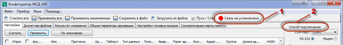

Установка параметров соединения
Для установки соединения с прибором необходимо настроить параметры связи во вкладке «Способ подключения» в программе «Конфигуратор МСД-200». На рисунке выделены:
  • 1:  состояние подключения прибора (Связь не установлена, либо Связь установлена);
  • 2:  раздел для установления параметров соединения (Способ подключения).
Связь с прибором контролируется индикатором, находящимся справа от кнопки «Пуск/Стоп». Если связь с прибором установлена, индикатор окрасится в зеленый цвет. В случае неудачной попытки соединения индикатор связи остается красного цвета, а на индикаторе «Статистика сети» количество пакетов приблизительно равно количеству ошибок (в «Способ подключения»). Разрыв соединения осуществляется нажатием кнопки Пуск/Стоп.

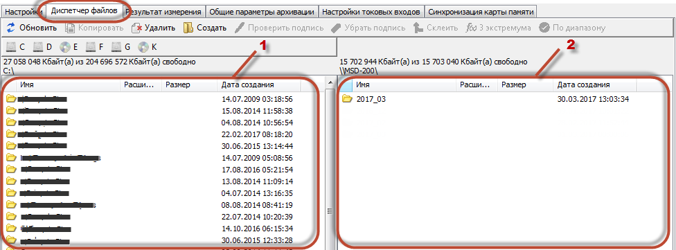

Диспетчер файлов
Вкладка «Диспетчер файлов» содержит инструменты для управления файлами архива

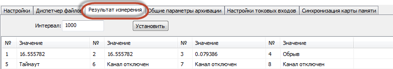

Результат измерения
Вкладка «Результат измерения» содержит архивируемые данные

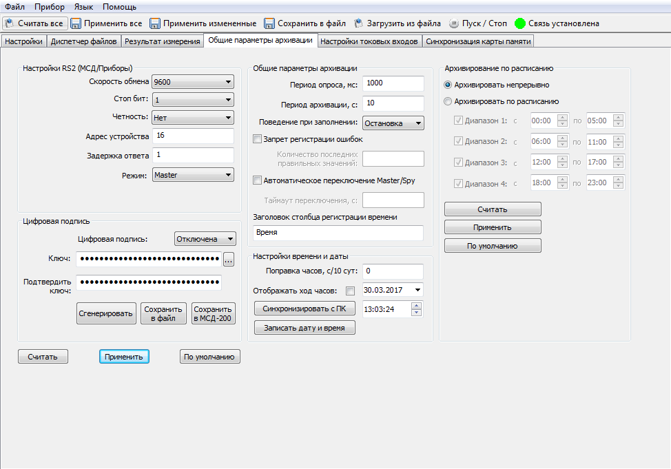

Общие параметры архиванции
Вкладка «Общие параметры архивации» содержит основные параметры конфигурирования прибора:
  • Настройки RS2 (МСД/Приборы).
  • Общие параметры архивации.
  • Настройки цифровой подписи.
  • Настройки времени и даты.
  • Архивирование по расписанию

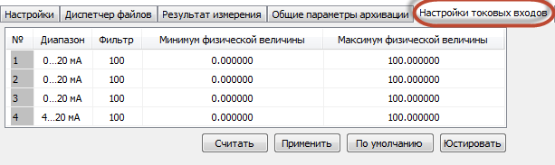

Настройки токовых входов
Вкладка «Настройки токовых входов» содержит параметры измерителей

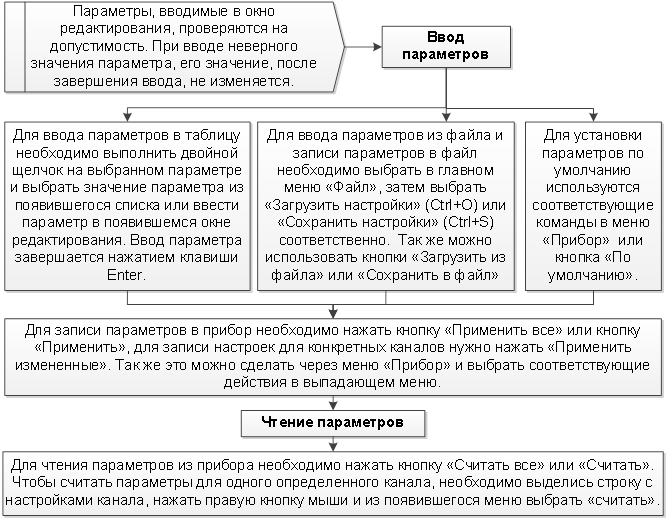

Параметры конфигурирования
Параметры конфигурирования находятся во вкладке «Общие параметры архивации», см. рисунок.
Если было изменено значение какого-либо параметра, но не произведено операции записи этого значения в прибор — данный параметр выделяется розовым цветом.
Значения всех параметров, вводимые в окна редактирования, проверяются на допустимость (возможный диапазон значений).
Кнопки Graphic и Graphic обеспечивают чтение из прибора и запись в прибор соответственно параметров панелей «Настройки RS2», «Общие параметры архивации» и «Цифровая подпись».
Кнопка Graphic восстанавливает настройки по умолчанию.
Раздел «Настройки RS2 (МСД-200/Приборы)»
Определяет скорость передачи данных интерфейса RS2 Приборы.
Определяет количество стоп-бит после передачи байта по интерфейсу RS2 Приборы.
Определяет тип контроля четности  при передаче данных по интерфейсу RS2 Приборы.
Определяет адрес прибора в сети для режимов Slave и Slave_Ext интерфейса RS2 Приборы.
Определяет время задержки ответа интерфейса «RS2» на запрос в режимах работы Slave и Slave_Ext. Задается в мс.
Определяет один из четырех возможных режимов работы интерфейса архивирования.
Прибор является ведущим в сети: в этом режиме прибор периодически считывает данные с приборов, подключенных к интерфейсу RS2 Приборы и записывает их в архив.
В режиме Master прибор может опрашивать приборы в сети RS-485 по протоколам Modbus RTU/ASCII и ОВЕН.
Для работы прибора в режиме «Master» в группе общих параметров должен быть задан параметр «Задержка ответа» определяющий задержку между приемом ответа на запрос и следующим запросом
Прибор прослушивает интерфейс RS2 Приборы и записывает в архив данные возвращаемые приборами на запросы мастера сети. Работа в этом режиме возможна только по протоколу «ОВЕН».
Конфигурирование прибора в режиме Spy аналогично конфигурированию в режиме Master со следующими исключениями:
  • параметр «Период опроса» не используется. Параметр опроса задается мастером сети. Соответственно период архивирования должен быть согласован с периодом опроса архивируемых каналов. Если за установленный в приборе период архивирования не получены данные хотя бы одного из архивируемых каналов, то в столбец строки такого канала делается запись «Нет» и цвет индикатора интерфейса RS2 становится красным;
  • параметр «Время ожидания ответа» не используется
Прибор получает данные от мастера сети и сохраняет их в архиве. В режиме Slave прибор поддерживает работу только с протоколом Modbus RTU, используя функцию протокола Modbus 0x10 (запись нескольких регистров).
В режиме Slave отсутствует возможность архивировать данные встроенных измерителей тока.
Для работы прибора в режиме «Slave» в группе общих параметров архивирования должен быть задан конфигурационный параметр «Адрес» определяющий адрес прибора МСД-200 в сети и параметр «Задержка ответа» определяющий задержку ответа прибора МСД-200 на команды мастера сети.
В группе индивидуальных параметров каналов архивирования необходимо задать следующие параметры: архивирование, имя канала, тип данных, количество знаков дробной части, адрес регистра
Конфигурирование прибора в режиме Slave_Ext аналогично конфигурированию в режиме Slave.
Отличием данного режима от режима «Slave» является формирование строки архива в течение времени, заданного параметром «Период архивации». При этом если данные всех выбранных для архивирования каналов поступят в прибор за время меньшее, чем задано параметром «Период архивации», то для предотвращения потери данных, строка архива будет сохранена немедленно
Раздел «Настройка времени и даты»
В данном разделе производится управление часами реального времени прибора.
Параметр обеспечивает компенсацию систематической ошибки часов реального времени, вызванной неточностью изготовления кварцевого резонатора. Параметр обеспечивает коррекцию хода часов в диапазоне не менее ± 200 с/сутки. Величина параметра определяет ускорение (положительные значения) или замедление (отрицательные значения) хода часов на введенное значение параметра в секундах за десять суток. Например, для коррекции часов, отставших за 1 сутки на 10 с. Необходимо установить значение параметра 100
При установке галочки будет отображаться ход встроенных часов реального времени МСД-200
Обеспечивает ввод времени и даты из ПК в поле задания часов МСД-200
Позволяет сохранять в приборе любую заданную дату и время
Встроенные аппаратные часы реального времени прибор питаются от батареи типа CR2032. Емкости встроенной батареи достаточно для работы часов в течение не менее 2 лет.
Часы учитывают високосный год и не учитывают переход на летнее время.

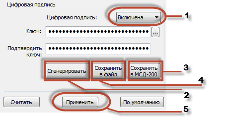

Раздел «Цифровая подпись»
Раздел «Цифровая подпись» позволяет Включить/Отключить добавление в файлы архива цифровой подписи. Цифровая подпись позволяет контролировать факт изменения файлов архива после извлечения карты памяти из прибора или копирования файлов из прибора в ПК. При использовании цифровой подписи необходимо задать ключ.
Добавление цифровой подписи:
  1. Выбрать Включена.
  2. Нажать кнопку Сгенерировать.
  3. Нажать Сохранить в МСД-200.
  4. Нажать Сохранить в файл. И затем сохранить ключ на ПК.
  5. Нажать Применить.
Ключ задается двумя способами: вручную или автоматически.
Способы задания ключа
Вручную
Автоматически
Необходимо ввести от 1 до 16 символов в окна редактирования «Ключ» и «Подтвердить ключ».
Далее ключ необходимо сначала записать в МСД-200, затем сохранить в файле или запомнить. Для записи ключа в прибор необходимо нажать кнопку Сохранить в МСД-200, для записи ключа в файл необходимо нажать кнопку Сохранить в файл. Подпись будет записана в прибор в течение 20-60 секунд
Следует нажать кнопку Сгенерировать и после этого сначала записать ключ в прибор, затем сохранить ключ в файл
Чтение ключа из прибора не предусмотрено.
Формирование цифровой подписи в файле архива на карте памяти осуществляется при заполнении буфера оперативной памяти в память SD карты, т.е. в течение 60 с работы прибора.
Раздел «Общие параметры архивации»
Определяет период опроса приборов в сети при работе в режиме Master. На работу в режимах Spy, Slave и Slave_Ext параметр влияния не оказывает.
Если время опроса всех архивируемых каналов превышает период опроса, то период опроса будет определяться суммой времен опроса всех архивируемых каналов, при этом цвет индикатора RS2 изменится с зеленого на желтый
Если хотя бы один из опрашиваемых каналов не даст ответа на запрос, цвет индикатора RS2 изменится с зеленого на красный.
Если в цикле опроса всех каналов не превышен период опроса и все каналы ответили на запросы, то цвет индикатора RS2 останется зеленым
Определяет период записи в архив данных полученных от приборов. Период архивирования должен выбираться в несколько раз больше периода опроса  с тем, чтобы при потере опрашиваемых данных в архив могли быть записаны данные полученные в предыдущих циклах опроса
При полном заполнении данными карты памяти предусматривается два варианта поведения прибора.
Первый вариант предусматривает остановку дальнейшего архивирования.
Второй вариант предусматривает удаление файла с самой ранней датой создания и продолжение архивирования
Если происходит ошибка, то в ячейку вставляется предыдущее значение
В режиме работы Spy, определяет переход работы прибора из режима Spy в режим Master при отсутствии активности мастера сети. При отказе основного мастера сети, прибор начинает выполнять его функции по сбору архивируемых данных. При возобновлении работы основного мастера сети, прибор возвращается в режим Spy
Название временной колонки в шапке каждого файла

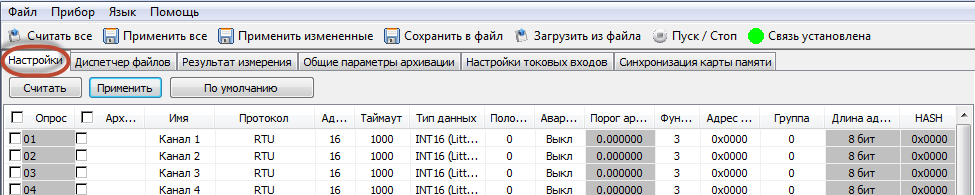

Индивидуальные параметры конфигурирования каналов находятся во вкладке «Настройки».
Каждая строка таблицы настроек является набором параметров, устанавливаемых для каждого канала.
Цвет строки определяет ее свойство:
розовый
Данные строк таблицы не синхронизированы с параметрами прибора (параметры были отредактированы, но еще не были записаны в прибор).
серый
Недоступные для редактирования ячейки при определенных значениях параметров других ячеек. Например, при установке значения «Протокол» = Modbus, значение ячеек «Hash» и «Индекс» становятся недоступными.
Запись и чтение параметров осуществляются согласно схеме ниже.

  • INT16 (Big-endian);
  • WORD16 (Big-endian);
  • LONGINT32 (Big-endian);
  • DWORD32 (Big-endian);
  • FLOAT32 (Big-endian).
Данные по интерфейсу RS2  Приборы младшим байтом вперед:
  • INT16 (Little-endian);
  • WORD16 (Little-endian);
  • LONGINT32 (Little-endian);
  • DWORD32 (Little-endian);
  • FLOAT32 (Little-endian).
Данные по интерфейсу RS2  Приборы:
  • LONGINT32 (Middle-endian);
  • DWORD32(Middle-endian);
  • FLOAT32 (Middle-endian)
Параметр определяет количество записываемых в архив знаков дробной части данных типа float или степень множителя 10, на который умножается архивируемое значение, для целочисленных данных типа int и word. Знак степени может быть как положительным, так и отрицательным
Параметр определяет необходимость записи в архив данных при возникновении или устранении аварийной ситуации в канале (нет данных, перегрузка, обрыв и т. д.). При установке значения параметра «вкл», аварийное архивирование включается, а при установке значения параметра «выкл.», отключается
Данный параметр включает функцию ведения внеочередных записей при резком скачкообразном изменении значения измеряемого и архивируемого параметра. Внеочередная запись производится в том случае, если измеряемая величина изменилась относительно последнего записанного значение на величину указанную в параметре «порог архивирования». При значении параметра равном «0», внеочередная запись данных в архив не производится. При выключенном параметре аварийное архивирование редактирование недоступно
Параметр определяет номер функции протокола Modbus используемой при запросе данных текущего канала. Варианты выбора 3 (holding) или 4 (input). При выбранном протоколе ОВЕН параметр не используется и недоступен для редактирования
Параметр определяет адрес регистра функций 3 или 4 протокола Modbus. При выбранном протоколе ОВЕН параметр не используется и недоступен для редактирования
Параметр определяет возможность считывания с одного прибора нескольких каналов данных одной командой протокола Modbus. Каналы прибора имеющие одинаковый номер цепи (отличный от нуля) будут считываться одной командой при условии, что каналы имеют одинаковый сетевой адрес, одинаковую функцию и последовательно расположенные адреса регистров;
Каналы, объединяемые в группу, должны принадлежать одному прибору, т.е. иметь один сетевой адрес. Обязательным условием для группы является последовательное, без разрывов, размещение адресов регистров. При этом допускается объединять в группу разнотипные данные (float, int и т. д.). При выбранном протоколе ОВЕН параметр не используется и недоступен для редактирования
Параметр определяет длину адреса протокола ОВЕН. Возможные варианты 8 или 11 бит. При выбранном протоколе Modbus параметр не используется и недоступен для редактирования
Параметр определяет одноименное поле команды протокола ОВЕН. При выбранном протоколе Modbus параметр недоступен для редактирования
Параметр определяет одноименное поле команды протокола ОВЕН. Может задаваться в диапазоне от 1 до + 32767. Значение параметра - 1 означает отсутствие индекса в пакете ОВЕН. При выбранном протоколе Modbus параметр недоступен для редактирования
Чтение и редактирование параметров встроенных измерителей тока
Параметры измерителей находятся во вкладке «Настройки токовых входов».
Назначение кнопок вкладки:
Служит для считывания параметров настройки токовых входов из прибора в таблицу закладки.
Служит для записи параметров настройки токовых входов из таблицы закладки в прибор.
Служит для установки заводских значений параметров настройки токовых входов в таблице закладки.
Служит для юстировки токовых входов прибора. Юстировка прибора выполняется на заводе-изготовителе при производстве прибора. Для обеспечения требуемой точности может быть выполнена при проведении поверки прибора. Для юстировки прибора необходимо настроить первый канал измерения тока на диапазон 0 - 20 мА, подать на него с калибратора тока, имеющего класс точности не ниже 0.1, ток равный 20 мА, и после этого нажать кнопку Юстировать. Прибор вычислит поправочный коэффициент и запишет его в энергонезависимую память прибора. После выполнения юстировки ниже кнопок появится надпись, в которой будут отображены результаты выполнения калибровки.
Прибор имеет четыре входа, которые осуществляют измерение унифицированного сигнала постоянного тока.
Входной сигнал постоянного тока поступает на внутренний резистор, прибор измеряет падение напряжения на этом резисторе и пересчитывает его в значение измеряемой физической величины (температура, частота, давление и т.д.) в соответствии с программно-задаваемыми коэффициентами.
Каждый из 64-х каналов архивирования может быть настроен на измерения токового сигнала. Режим работы входов измерения тока определяется следующими конфигурационными параметрами:
Параметр определяет диапазон измерения:
4 - 20 мА,
0 - 20 мА,
0 - 5 мА
Параметр определяет постоянную времени фильтра низкой частоты на выходе измерителя. Постоянная времени фильтра задается в диапазоне от 100 до 65535 мс
Параметры используются для пересчета измеряемого тока в значение физической величины. Пересчет тока в физическую величину выполняется по формуле 1
Graphic,          (1)
где  Х – результирующее значение физической величины;
I – значение входного сигнала, мА;
Imin, Imax – нижняя и верхняя границы диапазона изменения входного сигнала постоянного тока, соответственно, (0…5, 0…20, 4…20 мА);
Y0, Y1 – значения параметров «Минимум физической величины» и «Максимум физической величины»
Чтение архивируемых данных в режиме online
Архивируемые данные доступны во вкладке «Результат измерения».
Период опроса оперативных данных задается в мс. Минимальный период опроса зависит от настроек канала связи прибора с ПК и в лучшем случае составляет около 500 мс. Если установлен период менее 500 мс, то опрос оперативных параметров будет выполняться с максимально возможной скоростью, т.е. после приема данных сразу посылается следующий запрос.
Для применения введенного в окно редактирования значения времени опроса необходимо нажать кнопку Установить
Чтение и управление файлами архива
Управление файлами архива находящимися на карте памяти прибора (просмотр дерева файлов, просмотр объема и свободного места на карте памяти, копирование файлов в ПК, удаление файлов с карты памяти) производится на вкладке «Диспетчер файлов».
Вкладка имеет две панели:
  • левая панель отображает файлы, хранящиеся на ПК (рисунок, 1);
  • правая панель отображает файлы, хранящиеся на карте памяти прибора МСД-200 (рисунок, 2).
В верхней части закладки размещена панель инструментов со следующими кнопками:
Команда обновляет содержимое правой панели (карта памяти прибора)
Команда обеспечивает копирование выделенных папок и файлов карты памяти прибора (правой панели) в папку ПК, открытую на левой панели. Выбор файлов выполняется левой кнопкой мыши. Множественное выделение файлов выполняется с помощью левой кнопки мыши при удержании нажатой клавиши Ctrl. Выделение диапазона файлов выполняется с помощью левой кнопки мыши при удержании нажатой клавиши Shift
Команда обеспечивает удаление выделенных папок и файлов на обеих панелях закладки
Команда обеспечивает создание новой папки на левой панели (ПК)
Команда обеспечивает проверку цифровой подписи файла архива с расширением *.csv. При проверке цифровой подписи файла необходимо ввести ключ цифровой подписи, который был записан в прибор МСД-200.
Порядок проверки существующей подписи:
  1. Нажать кнопку Обновить. В правой части окна отображается содержимое карты памяти.
  2. Выбрать файл, цифровую подпись к которому нужно проверить.
  3. В левой части экрана выбрать путь, куда скопировать файл. Нажать Копировать.
  4. После того как файл скопировался, выделяем его и нажимаем кнопку Проверить подпись. Появится следующее окно:
  5. Нажать кнопку справа от поля ввода цифровой подписи и выбрать сохраненный ранее ключ на жестком диске ПК. Далее нажать ОК. Если файл не был отредактирован, то появится запись «Цифровая подпись совпадает»

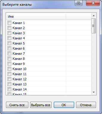

Команда статистической обработки архива. Обеспечивает поиск трех минимумов и трех максимумов в указанных каналах архива.
Последовательность действий:
  1. В левой части диспетчера файлов выделить нужный файл с архивом и нажать кнопку f(x) 3 экстремума. Появится окно следующего вида:
  2. Выбирать те каналы, по которым будет осуществлен поиск экстремумов. Нажать кнопку ОК, после чего появятся результаты выбора

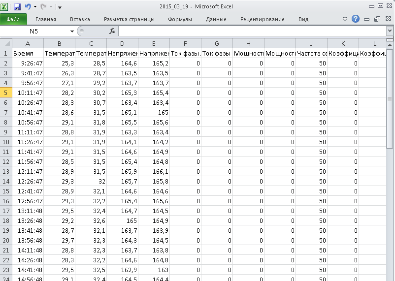

Описание архивных файлов
Каждый месяц создается папка с именем года и месяца, например «2017_01».
В папке месяца каждые сутки создается файл с именем (год, месяц, день) и расширением имени *.csv, например «2027_01_01.csv».
В первую строку файла архива записываются имена каналов, заданные в конфигураторе. Каждое из 64 имен определяет столбец данных соответствующего канала архивирования. Последующие строки начинаются ячейкой в которой фиксируется время записи строки в формате «ЧЧ:ММ:СС». Далее идут данные 64 каналов разделенные символом «;,».
Файл архива, открытый в MS Excel
Для каналов, архивирование которых отключено, записывается только разделитель «;».
При включенном режиме цифровой подписи в конец последней строки файла (66 столбец) записывается цифровая подпись, представляющая собой 32 символа из набора (0,1,2,3,4,5,6,7,8,9,A,B,C,D,E,F) ограниченные с двух сторон символом ‘#’, например:   #0ED844528279D6A626AA3C220D7A2EF3# .
Цифровая подпись в MS Excel
