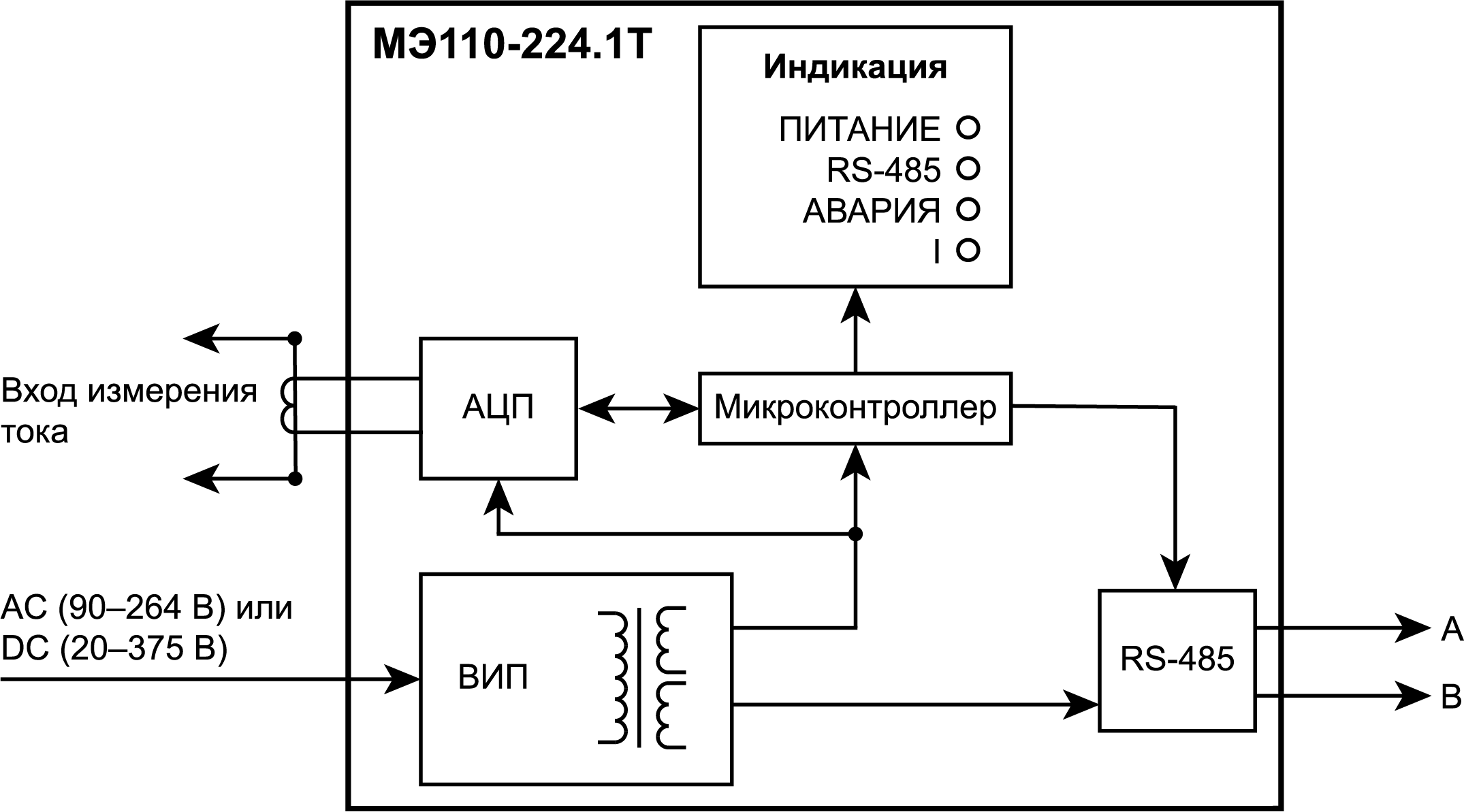

Устройство и принцип работы
Устройство
Устройство прибора:
вход для измерения тока в однофазных цепях;
аналого-цифровой преобразователь (АЦП);
микроконтроллер, обрабатывающий входной сигнал;
драйвер RS-485 с гальванической развязкой;
вторичный источник питания (ВИП) с гальванической развязкой.
Структурная схема прибора приведена на рисунке ниже:

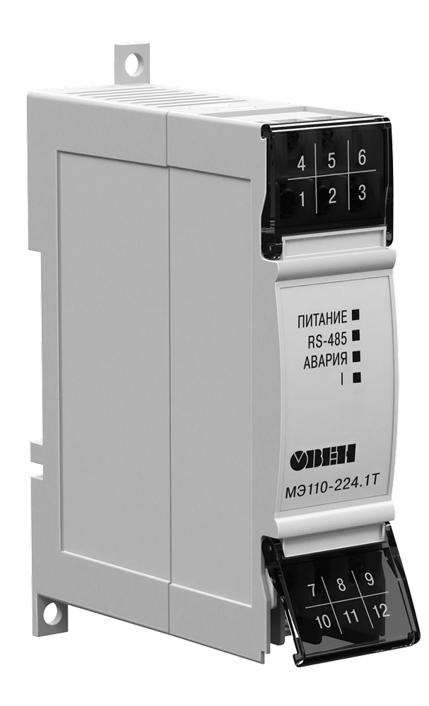

Индикация
На лицевой панели прибора размещены светодиодные индикаторы:
Индикация
| Светодиоды | Свечение | Значение |
| Питание | Зеленое | Подача на прибор питающего тока |
| RS-485 | Зеленое | Прием (наличие данных) в сети RS-485 и режим загрузки внутреннего ПО |
| Авария | Красное | Возникновение нештатной ситуации (выход из строя узла, отсутствие связи с АЦП, если к модулю не приходит запрос в течение времени указанного в параметре t.out) |
| «I» | Желтое | Выход за пределы измерения входного сигнала |

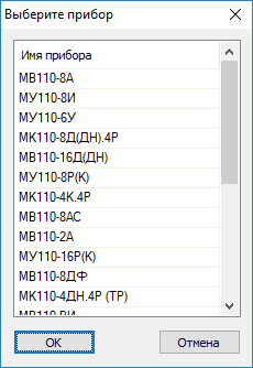

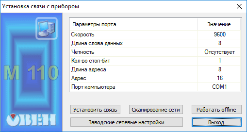

Выбрать настройки порта для установки связи с прибором.
Выбор настроек порта Выбрать модель прибора.

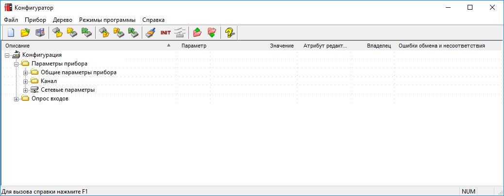

Выбор модели прибора В открывшемся главном окне задать конфигурационные параметры.
Главное окно После задачи параметров записать настройки в прибор, выбрав команду в главном меню Прибор → Записать все параметры.
Подробная информация о работе с ПО «Конфигуратор М110» представлена в руководстве пользователя на сайте owen.ru.
Конфигурационные и оперативные параметры
Параметры в приборе разделяются на группы:
- конфигурационные;
- оперативные.
Конфигурационные параметры – это параметры, определяющие конфигурацию прибора: настройку входов и сетевые настройки. Значения этих параметров следует задавать с помощью ПО «Конфигуратор М110».
Значения конфигурационных параметров хранятся в энергонезависимой памяти прибора и сохраняются в случае выключения питания.
Оперативные параметры – это данные, которые прибор передает по сети RS-485 при запросе от Мастера. Оперативные параметры отражают текущее состояние регулируемой системы.
Каждый параметр имеет имя, состоящее из латинских букв (до четырех), которые могут быть разделены точками, и название. Например, «Задержка ответа по RS-485» Rs.dL, где «Задержка ответа по RS-485» – название, Rs.dL – имя.
Конфигурационные параметры имеют также индекс – цифру, отличающую параметры однотипных элементов. Индекс передается вместе со значением параметра. Работу с индексами выполняет ПО «Конфигуратор М110» автоматически.
Оперативные параметры не имеют индекса. Они индексируются через сетевой адрес.
Восстановление заводских сетевых настроек прибора
Восстановление заводских сетевых настроек прибора рекомендуется использовать во время установки связи между ПК и прибором в случае утери информации о заданных значениях сетевых параметров прибора.
Для восстановления заводских сетевых настроек прибора следует:
Отключить питание прибора.
Соединить клеммы прибора 3 и 6 между собой – прибор перестроится на заводские значения сетевых параметров, но в его памяти сохраняются ранее установленные значения сетевых параметров.
Включить питание.
Запустить ПО «Конфигуратор М110».
В окне установки связи задать значения заводских сетевых параметров (в соответствии с данными Приложения Команды управления прибором по сети RS-485) или нажать кнопку «Заводские сетевые настройки». Связь с прибором установится с заводскими значениями сетевых параметров.
Считать значения сетевых параметров прибора, выбрав команду Прибор | Прочитать все параметрыили открыв папку Сетевые параметры.
Зафиксировать на бумаге значения сетевых параметров прибора, которые были считаны.
Закрыть ПО «Конфигуратор М110».
Снять перемычку между клемм прибора 3 и 6.
Подключить питание прибора и запустить ПО «Конфигуратор М110».
Установить зафиксированные ранее значения параметров в окне Установка связи с прибором.
Нажать кнопку Установить связь и проверить наличие связи с прибором, выбрав команду Прибор | Проверка связи с прибором.
