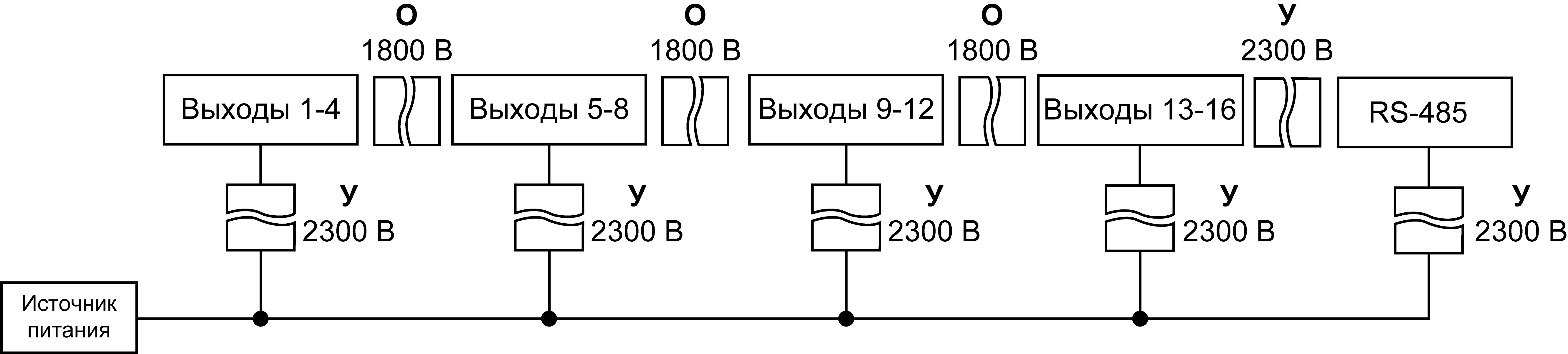

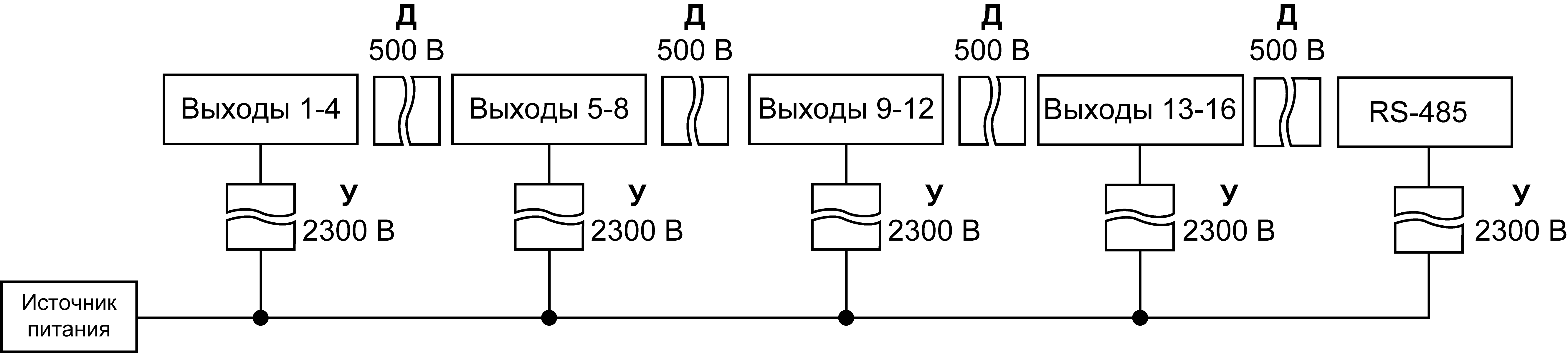

Параметры дискретных ВЭ
ОбозначениеНаименованиеКоммутируемый ток
Р
Реле электромагнитное
3 А при напряжении не более 250 В 50 Гц и cosφ > 0,4 или 3 А при постоянном напряжении не более 30 В
К
Оптопара транзисторная n-p-n-типа, открытый коллектор
400 мА при напряжении не более 60 В постоянного тока

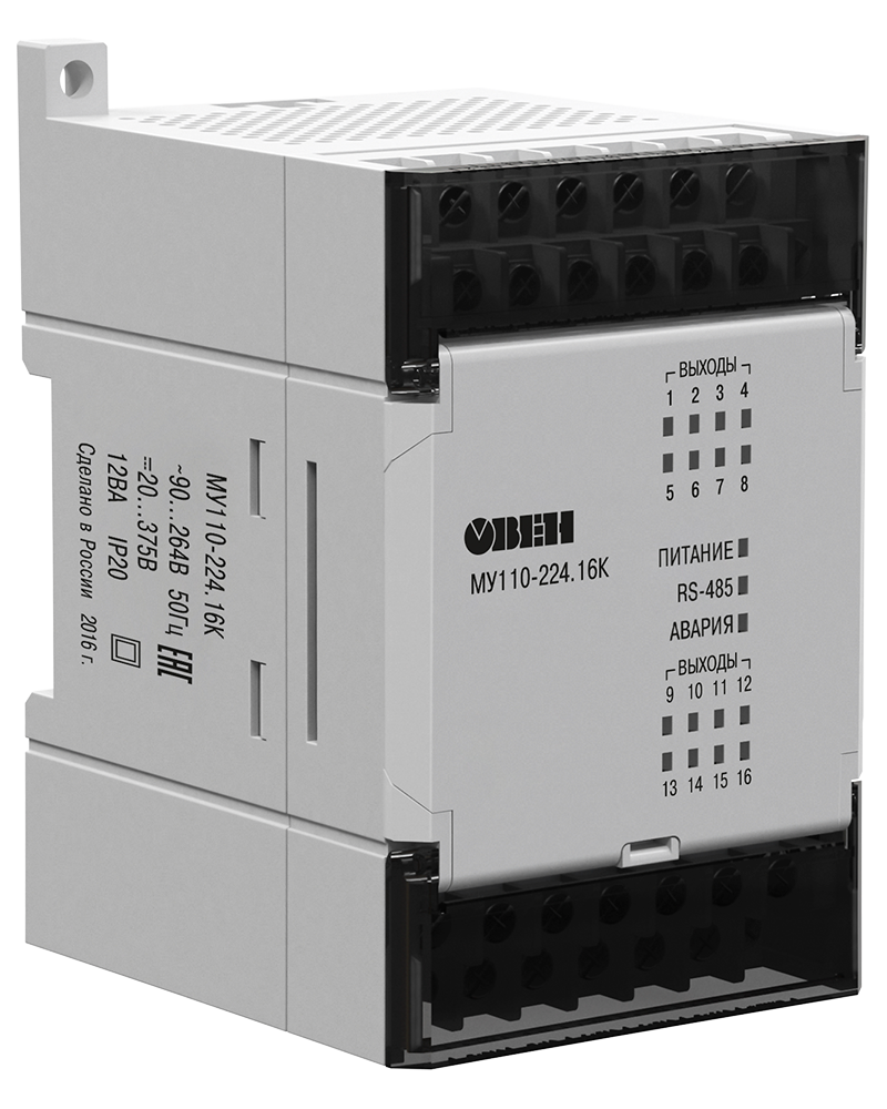

Индикация
На лицевой панели прибора расположены светодиоды:
Лицевая панель прибора
Назначение светодиодов
СветодиодСостояние светодиодаНазначение
Выходы 1...16СветитсяВЭ включен
RS-485МигаетПередача данных по RS-485
ПитаниеСветитсяПитание подано
АварияСветитсяОбмен по сети RS-485 отсутствует дольше времени, установленного в параметре t.out

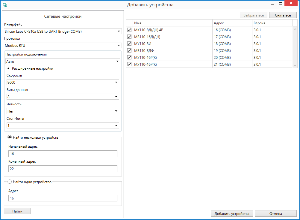

Конфигурирование
Прибор конфигурируется с помощью ПО «Конфигуратор М110». Установочный файл располагается на сайте www.owen.ru.
Для конфигурирования прибора следует:
  1. Подключить прибор к ПК через адаптер интерфейса RS-485/RS-232 или RS-485/USB.
  2. Подать питание на прибор.
  3. Установить и запустить ПО «Конфигуратор М110».
  4. Выбрать настройки порта для установки связи с прибором.
    Выбор настроек порта
  5. Выбрать модель прибора.
    Выбор модели прибора
  6. В открывшемся главном окне задать конфигурационные параметры (см. приложение Настраиваемые параметры).
    Главное окно
  7. После задачи параметров записать настройки в прибор, выбрав команду в главном меню Прибор → Записать все параметры.
Подробная информация о работе с ПО «Конфигуратор М110» представлена в руководстве пользователя на сайте www.owen.ru.

Восстановление заводских сетевых настроек
Восстановление заводских сетевых настроек прибора используется при установке связи между ПК и прибором в случае утери информации о заданных значениях сетевых параметров прибора.
Для восстановления заводских сетевых настроек прибора следует:
  1. Отключить питание прибора.
  2. Открыть крышку на лицевой панели прибора.
  3. Установить переключатель 1 в положение «ON» — прибор работает с заводскими значениями сетевых параметров, но в его памяти сохраняются установленные ранее значения сетевых параметров.
  4. Включить питание.
    Напряжение на некоторых элементах печатной платы прибора опасно для жизни! Прикосновение к печатной плате, а также попадание посторонних предметов внутрь корпуса недопустимы!
  5. Запустить ПО «Конфигуратор М110».
  6. В окне установки связи задать значения заводских сетевых параметров (таблица) или нажать кнопку «Заводские сетевые настройки». Связь с прибором установится с заводскими значениями сетевых параметров.
  7. Считать значения сетевых параметров прибора, выбрав команду Прибор | Прочитать все параметры или открыв папку Сетевые параметры.
  8. Зафиксировать на бумаге значения сетевых параметров прибора, которые были считаны.
  9. Закрыть ПО «Конфигуратор М110».
  10. Отключить питание прибора.
  11. Установить переключатель 1 в положение «OFF».
  12. Закрыть крышку на лицевой панели прибора.
  13. Включить питание прибора и запустить ПО «Конфигуратор М110».
  14. Установить зафиксированные ранее значения параметров в окне Установка связи с прибором.
  15. Нажать кнопку Установить связь.
  16. Проверить наличие связи с прибором, выбрав команду Прибор | Проверка связи с прибором.
