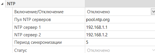

NTP

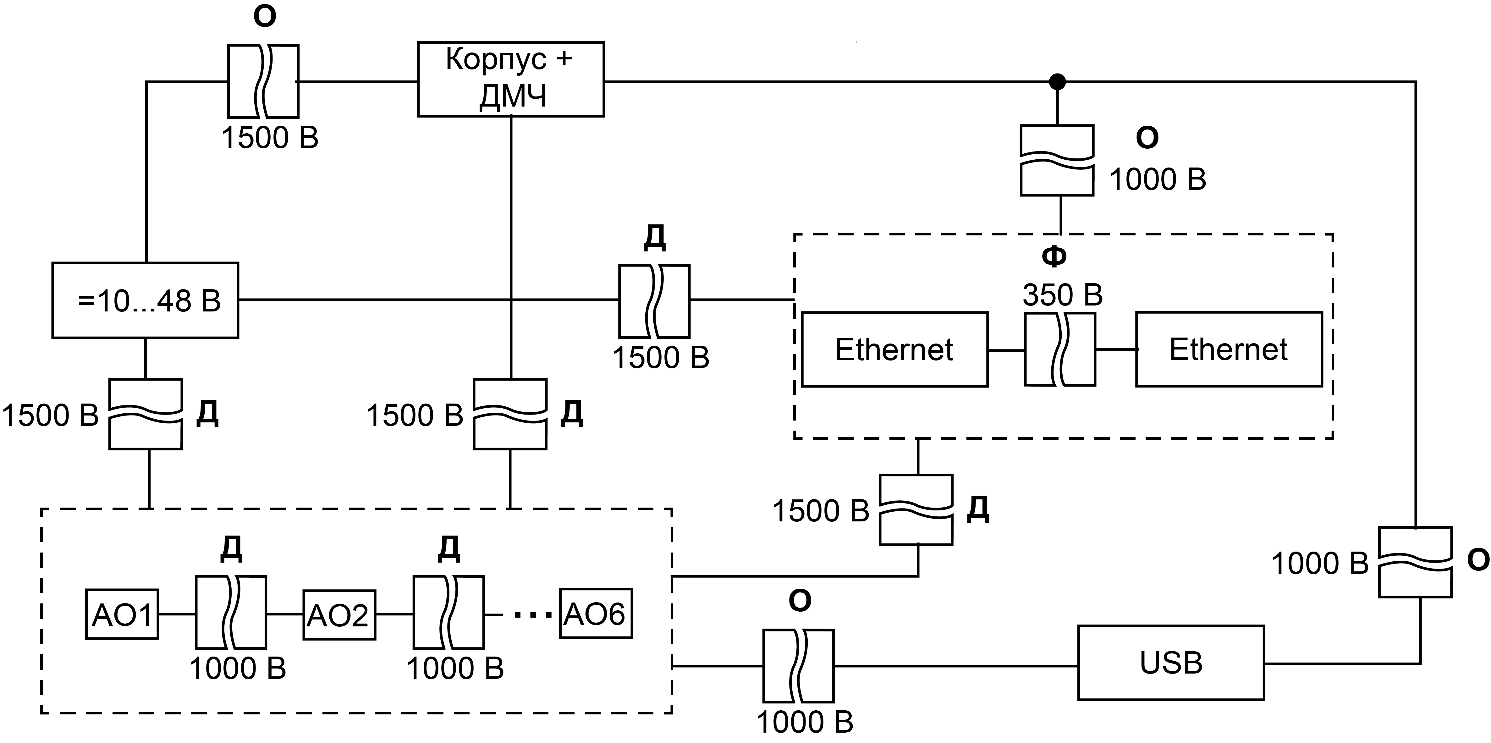

Изоляция узлов прибора
Схема гальванически изолированных узлов и прочность гальванической изоляции приведены на рисунке.
Типы изоляции
ТипОписание
Основная (О)
Изоляция для частей оборудования, находящихся под напряжением, с целью защиты от поражения электрическим током. Электрическая прочность основной изоляции прибора проверяется типовыми испытаниями: приложением испытательного переменного напряжения, величина которого различна для различных цепей прибора
Дополнительная (Д)
Функциональная (Ф)
Изоляция, необходимая только для исправной работы оборудования.
Функциональная изоляция не защищает от поражения электрическим током, однако уменьшает вероятность возникновения воспламенения или огня
Значение прочности изоляции указано для испытаний при нормальных климатических условиях (время воздействия – 1 минута) согласно ГОСТ IEC 61131-2–2012.

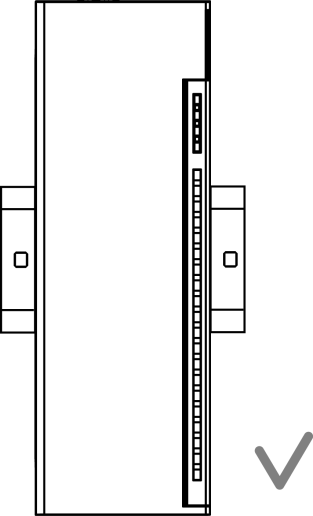

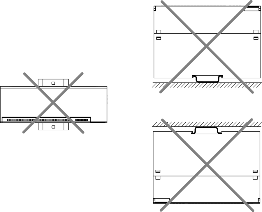

Верный монтаж
  1. Убедиться в наличии свободного пространства: необходимо 50 мм над прибором и под ним для подключения прибора и прокладки проводов.
Неверный монтаж
Длительная эксплуатация прибора с неверным монтажом может привести к его повреждению (см. рисунок).

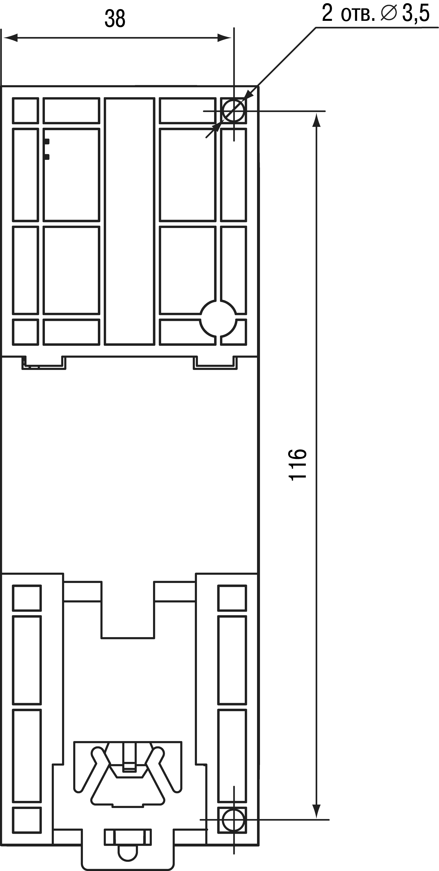

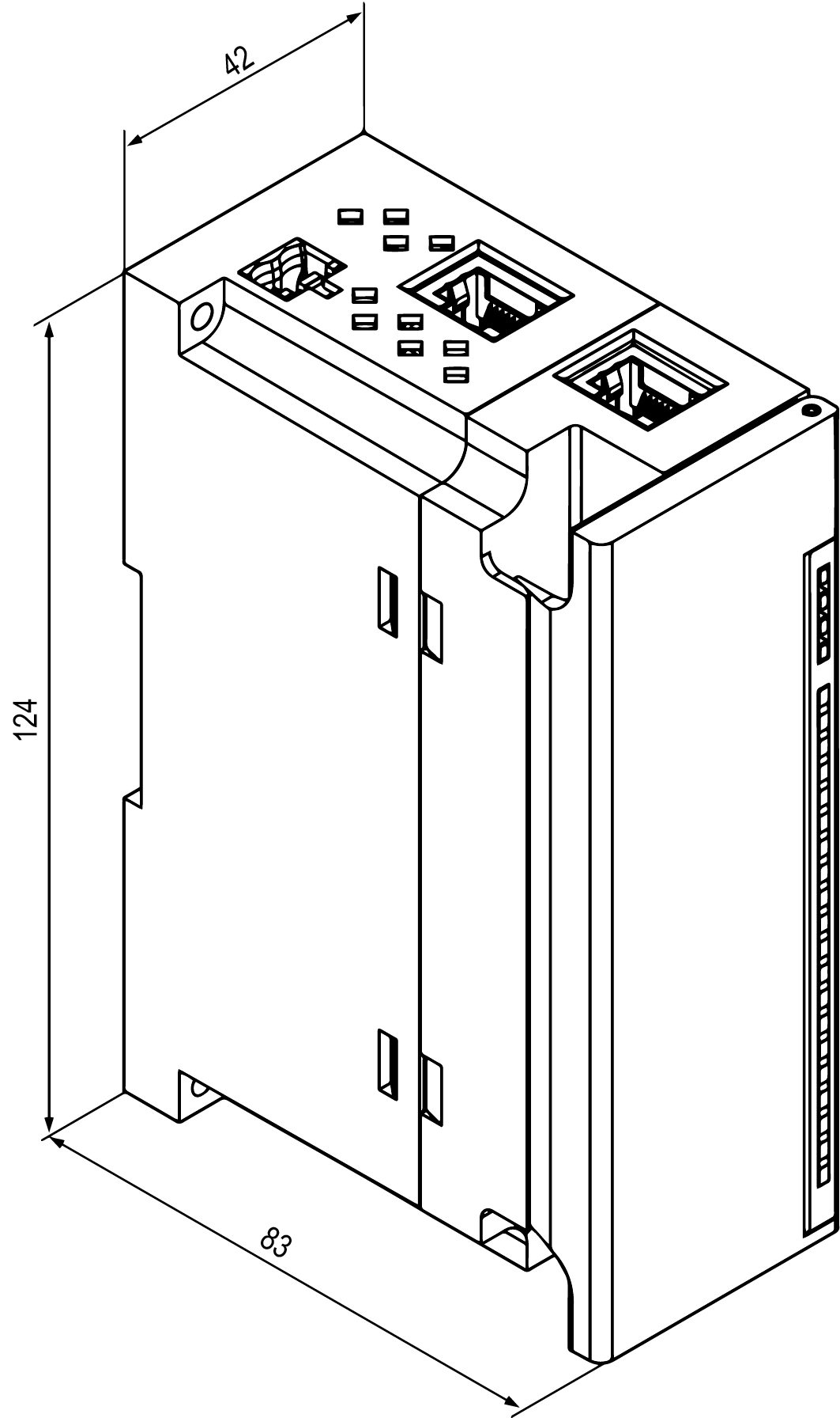

Габаритный чертеж
Установочные размеры

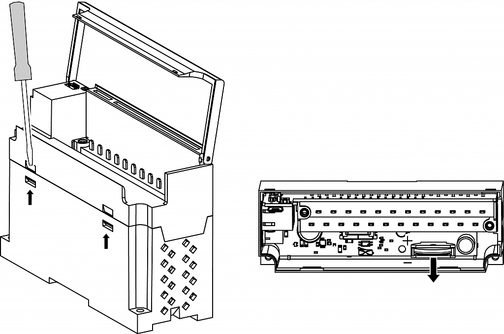

После монтажа провода следует уложить в кабельном канале корпуса прибора и закрыть крышкой.

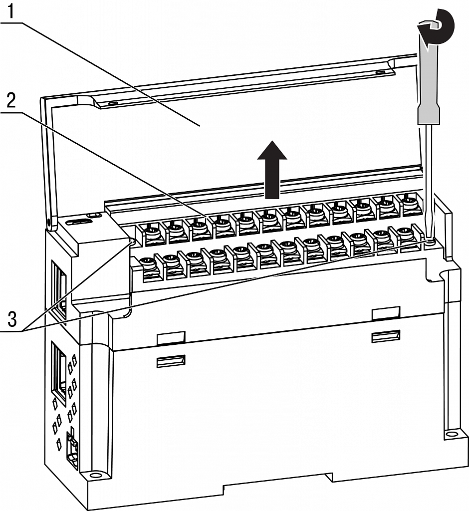

Если необходимо снять клеммники модуля, то следует открутить два винта по углам клеммников.
Подключение и техническое обслуживание производится только при отключенном питании прибора и подключенных к нему устройств.

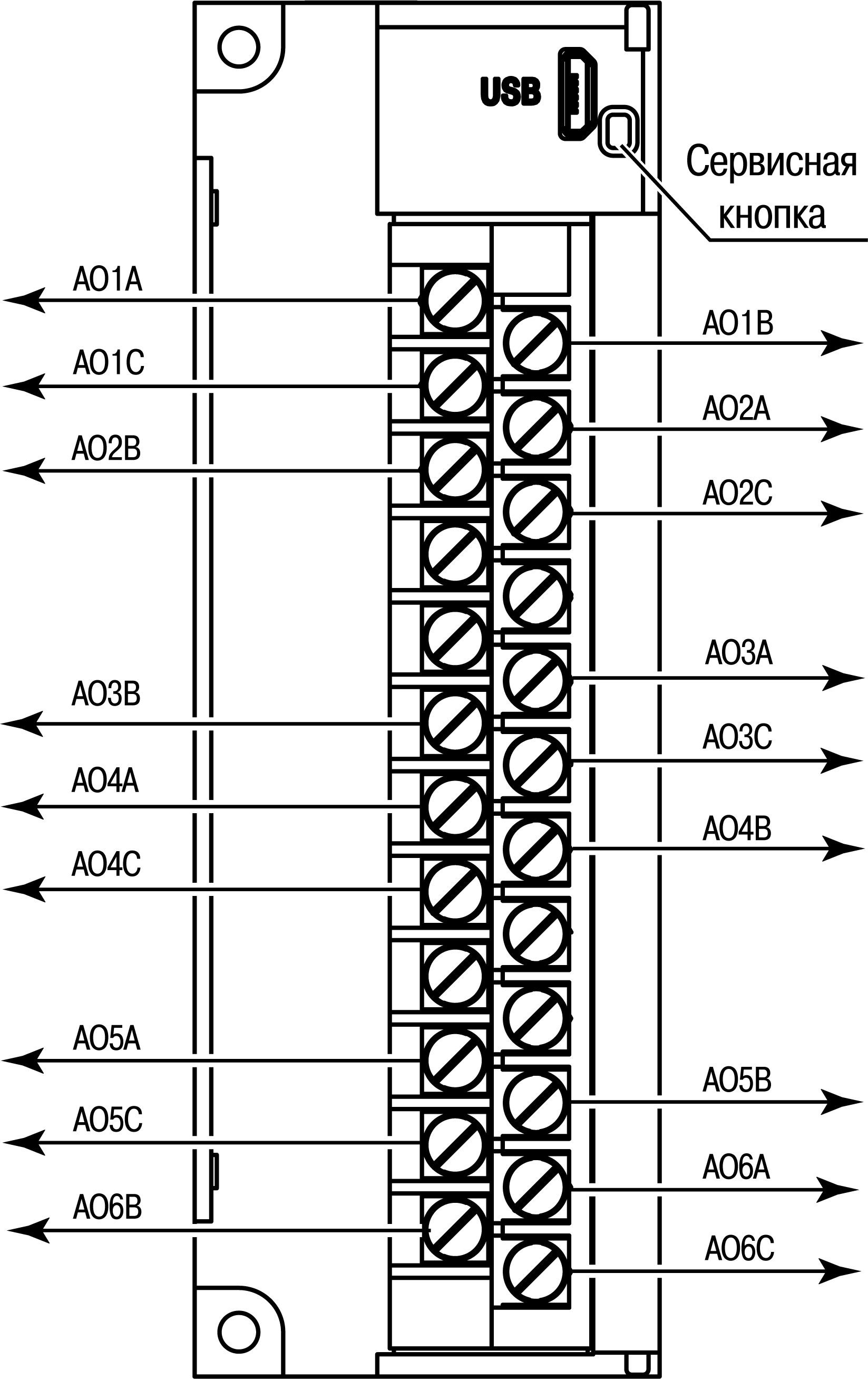

Назначение контактов
НаименованиеНазначение
AOxAНапряжение питания (+) выходов
AOxBВыходы AO1...AO6
AOxCОбщие контакты питания (-) выходов (длина линии питания аналоговых выходов не более 30 м)

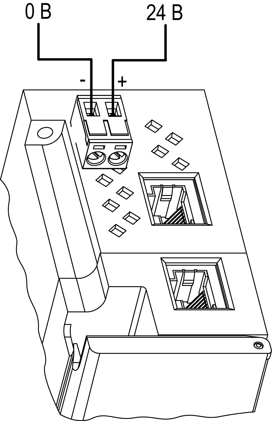

Питание
Назначение контактов питания
Использование источников питания без потенциальной развязки или с базовой (основной) изоляцией цепей низкого напряжения от линий переменного тока может привести к появлению опасных напряжений в цепях.

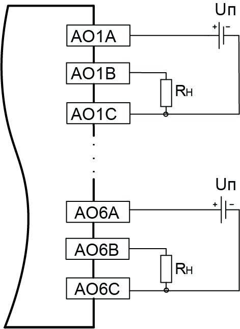

Подключение к выходам
На рисунке представлена схема подключения к аналоговым выходам.
Схема подключения нагрузки к аналоговым выходам
Длина линии питания аналоговых выходов не более 30 м.
Параметры подбора напряжения источника питания
Режим работыСопротивление, ОмНапряжение питания выходов, В
4–20 мА, 0–20 мА0…60012...36

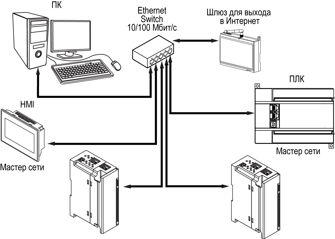

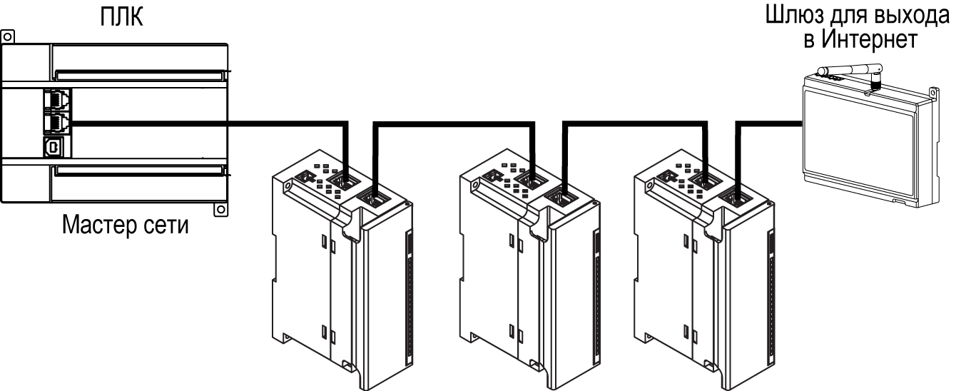

Для подключения прибора к сети Ethernet можно использовать следующие схемы:
Подключение по схеме «Звезда»
  2. Подключиться можно к любому Ethernet-порту прибора.
Для подключения по схеме «Цепочка» следует использовать оба Ethernet-порта прибора. Если прибор вышел из строя или отключилось питание, то данные будут передаваться с порта 1 на порт 2 без разрыва связи.
Устройство и принцип работы
Принцип работы
Модуль получает команды на управление выходами от Мастера сети.
  • ПК;
  • ПЛК;
  • панель оператора;
  • удаленный облачный сервис.
Если превышен тайм-аут обмена с Мастером сети, то модуль переходит в безопасное состояние.

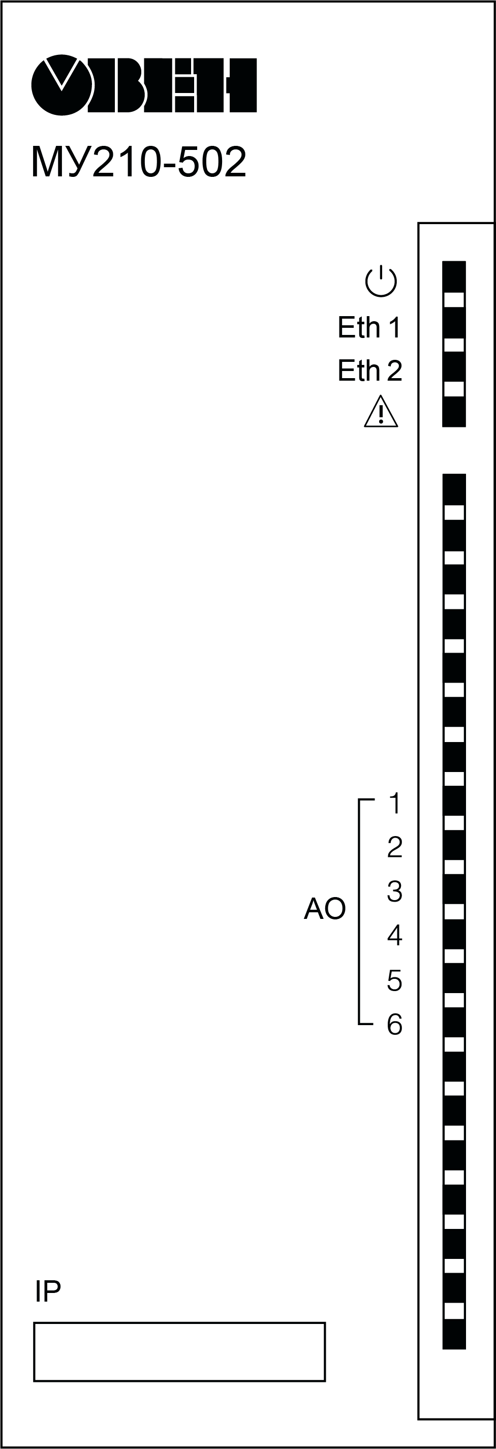

Индикация и управление
На лицевой панели модуля расположены элементы индикации — светодиоды. Назначение светодиодов приведено в таблице.
Лицевая панель
Необходимо записать IP-адрес модуля тонким маркером в этом поле или на бумажной наклейке сверху.
Назначение индикаторов
Питание Graphic (зеленый)СветитсяНапряжение питания прибора подано (рабочий режим) / подано питание от USB (режим конфигурирования)*
Eth 1 (зеленый)МигаетПередача данных по порту 1 Ethernet
Eth 2 (зеленый)МигаетПередача данных по порту 2 Ethernet
Авария Graphic (красный)**Не светитсяСбои отсутствуют
Включается один раз в две секунды (включается на 100 мс)Необходимо заменить батарею питания часов (напряжение батареи менее 2 В)
Включается два раза в секунду (включается на 100 мс через паузу 400 мс)Модуль находится в безопасном состоянии
Включается на 900 мс через паузу 100 мсАппаратный сбой периферии (Flash, RTC, Ethernet Switch), Перегрев модуля***
Индикаторы состояния выходов (красно-зеленые)Светится зеленымВыход включен
Не светитсяВыход выключен
Светится краснымАвария (неисправность выхода)****
** Приоритеты индикации светодиода «Авария» от большего к меньшему: аппаратный сбой, перегрев, программные ошибки, безопасный режим, уровень заряда батареи.
*** При перегреве модуля до температуры выше 95 °С прибор выключает аналоговые выходы (режим работы выходного сигнала – Выкл.) и в параметр состояния выходов выводится «Перегрев ЦАП». При снижении температуры ниже 85 °С происходит сброс индикатора «Авария» и возможна установка значений выходов. В параметре Состояние выходов после завершения перегрева можно выбрать два режима: отключить выходы или восстановить предыдущие значения. Настройка по умолчанию – восстановить предыдущие значения.
**** См. раздел.

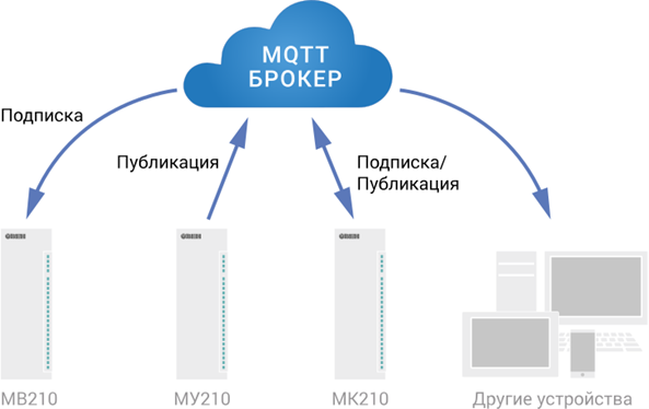

Режимы обмена данными
  • обмен по протоколу MQTT;
  • обмен по протоколу SNMP.

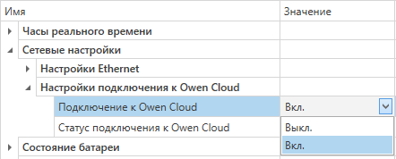

Подключение к OwenCloud
0 – выкл.;
1 – вкл.
350x23Чтение и записьUINT 16

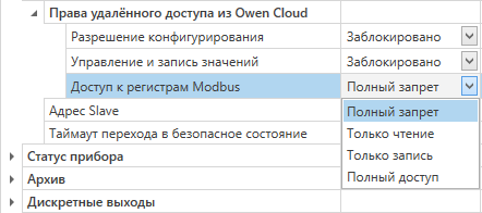

Доступ к регистрам Modbus
0 – запрет;
1– чтение;
2– запись;
3– доступ
7030x2BFЧтение и записьUINT 8

Включение/Отключение NTP
0 – выкл.;
1 – вкл.
Пул NTP серверов—56330x1601Чтение и записьSTRING 256
NTP сервер 1—56970x1641Чтение и записьUINT 32
NTP сервер 2—56990x6143Чтение и записьUINT 32
Статус NTP

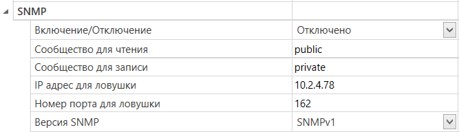

Включение/Отключение SNMP
0 – выкл.;
1 – вкл.
Сообщество для чтения SNMP—60010x1771Чтение и записьSTRING 256
Сообщество для записи SNMP—60170x1781Чтение и записьSTRING 256
IP адрес для ловушки SNMP—51210x1401Чтение и записьUINT 32
Версия SNMP
0 – SNMPv1;
1 – SNMPv2

Работа по протоколу MQTT
  • Серия – наименование серии устройства, всегда имеет значение МХ210;
  • Функция – GET (чтение значений входов или выходов) или SET (запись значений выходов модуля);
  • Имя_узла – тип входов или выходов (DI/DI/AI/AO);
Уровни топиков модуля
MX210DeviceSET, GETAO1-AO6VALUE_PERCENTЗначение аналогового выхода в ‰ (0,10 %)С плавающей точкой
MX210DeviceSET, GETAO1-AO6VALUE_PHYSЗначение аналогового выхода в мВ или мкАС плавающей точкой
Пример
1. Запись значения аналогового выхода в ‰
MX210/Device/SET/AO1/VALUE_PERCENT
2. Использование одноуровневого заполнителя
MX210/Device/SET/+/COUNTER – будет получена информация о значениях счетчиков всех дискретных входов модуля, то есть этот топик эквивалентен набору топиков:
MX210/Device/GET/DI1/COUNTER
MX210/Device/GET/DI2/COUNTER
MX210/Device/GET/…/COUNTER
MX210/Device/GET/DIn/COUNTER
3. Использование многоуровневого заполнителя
MX210/Device/GET/DI/MASK

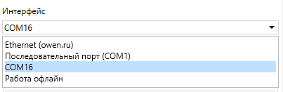

Подключение к ПО Owen Configurator
Прибор настраивается в ПО Owen Configurator.
  • USB (разъем micro-USB);
  • Ethernet.
    Если прибор подключают к порту USB, то подача основного питания прибора не требуется.
    Питание прибора осуществляется от порта USB, выходы модуля при этом не функционируют.
    Если прибор подключают по интерфейсу Ethernet, то следует подать основное питание на прибор.
  2. Открыть ПО Owen Configurator.
    • COM Port – для подключения по USB.
    Меню выбора интерфейса
  3. Перейти к вкладке Найти. В окне отобразится прибор с указанным IP-адресом.

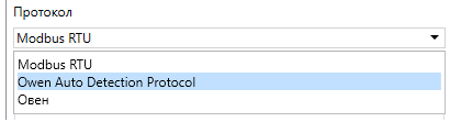

  4. Выбрать устройство (отметить галочкой) и нажать кнопку ОК. Если устройство защищено паролем, то следует ввести корректный пароль. Устройство будет добавлено в проект.
    Выбор протокола
  4. Перейти к вкладке Найти. В окне отобразится прибор с указанным адресом.
Более подробная информация о подключении и работе с прибором приведена в Справке ПО Owen Configurator. Для вызова справки в программе следует нажать клавишу F1.

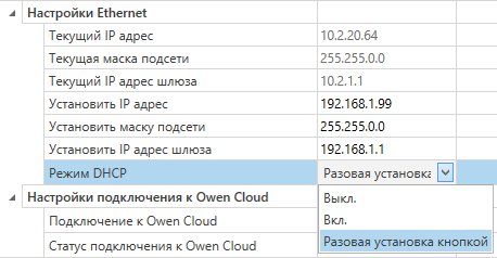

Настройка сетевых параметров
Сетевые параметры модуля
ПараметрПримечание
IP-адрес может быть:
  • статический;
  • динамический.

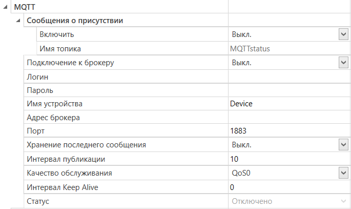

Параметры обмена по MQTT
ПараметрОписание
Сообщение о присутствии
Пароль
Адрес брокера
ПортПорт брокера
Качество обслуживания

Для замены батареи следует:
  1. Отключить питание прибора и подключенных устройств.
  2. Снять прибор с DIN-рейки.
  3. Поднять крышку 1.
  4. Выкрутить два винта 3.
  5. Снять колодку 2, как показано на рисунке.
    Отсоединение клемм
  6. Поочередно вывести зацепы из отверстий с одной и другой стороны корпуса и снять верхнюю крышку.
    Замена батареи
  7. Заменить батарею. Рекомендуемое время замены батареи не более 1 минуты. Если замена батареи займет больше времени, то следует ввести корректное значение часов реального времени.
  8. Сборку и установку следует осуществлять в обратном порядке.
Запрещается использовать батарею другого типа. Во время установки батареи следует соблюдать полярность. Не допускать замыкания контактов батареи.
После сборки и включения прибора следует убедиться в корректности показаний часов. В случае необходимости следует скорректировать показания часов реального времени в Owen Configurator.
Во время выкручивания винтов крепления клеммная колодка поднимается, поэтому, чтобы избежать перекоса, рекомендуется выкручивать винты поочередно по несколько оборотов за один раз.
