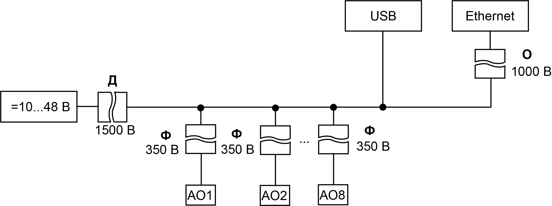

Изоляция узлов прибора
Схема гальванически изолированных узлов и прочность гальванической изоляции приведены на рисунке.
Типы изоляции
ТипОписание
Основная (О)
Изоляция для частей оборудования, находящихся под напряжением, с целью защиты от поражения электрическим током. Электрическая прочность основной изоляции прибора проверяется типовыми испытаниями: приложением испытательного переменного напряжения, величина которого различна для различных цепей прибора
Дополнительная (Д)
Функциональная (Ф)Изоляция, необходимая только для исправной работы оборудования
Функциональная изоляция не защищает от поражения электрическим током, однако уменьшает вероятность возникновения воспламенения или огня
Значение прочности изоляции указано для испытаний при нормальных климатических условиях (время воздействия – 1 минута) согласно ГОСТ IEC 61131-2.
  • допустимая степень загрязнения 1 по ГОСТ IEC 61131-2.
