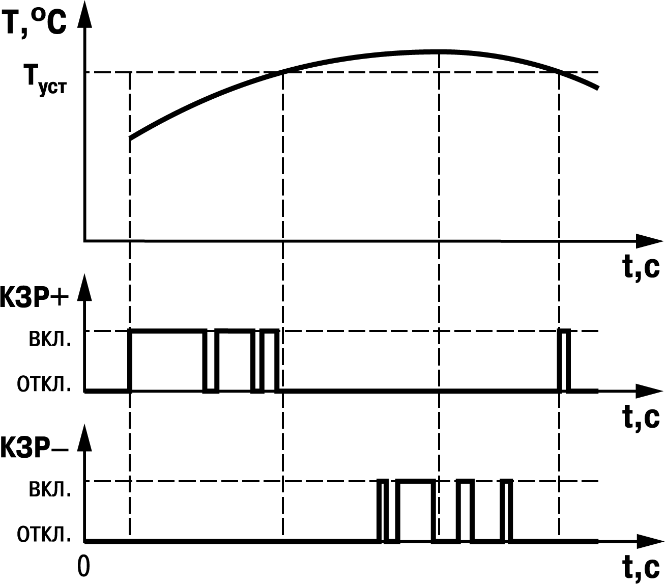

- ПИД – пропорционально-интегрально дифференциальный (регулятор).

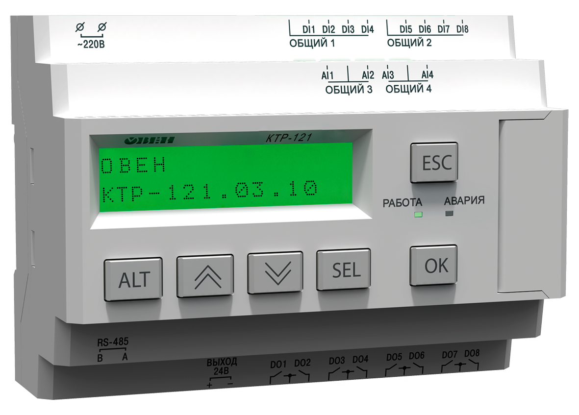

Настоящее руководство по эксплуатации предназначено для ознакомления обслуживающего персонала с принципом работы, предварительной настройкой, конструкцией, работой и техническим обслуживанием теплового регулятора КТР-121.03.10, в дальнейшем по тексту именуемого «контроллер» или «прибор».
Контроллер выпускается в двух исполнениях:
- КТР-121.220.03.10 – работа в сети переменного напряжения с номиналом 230 В.
- КТР-121.24.03.10 – работа в сети постоянного напряжения с номиналом 24 В.
Контроллер с алгоритмом 03.10 предназначен для работы совместно с каскадными регуляторами КТР-121.02 и управления открытыми контурами ГВС на бойлер и отопления. Один КТР-121.03.10 управляет тремя контурами. К одному КТР-121.02 можно подключать до двух КТР-121.03.10, образуя многоконтурную систему из четырех контуров отопления и двух бойлеров ГВС.

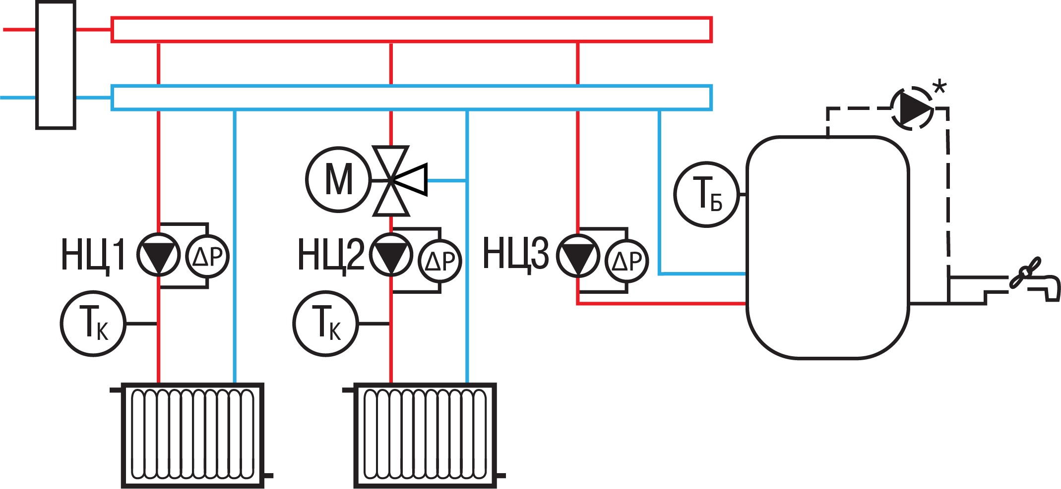

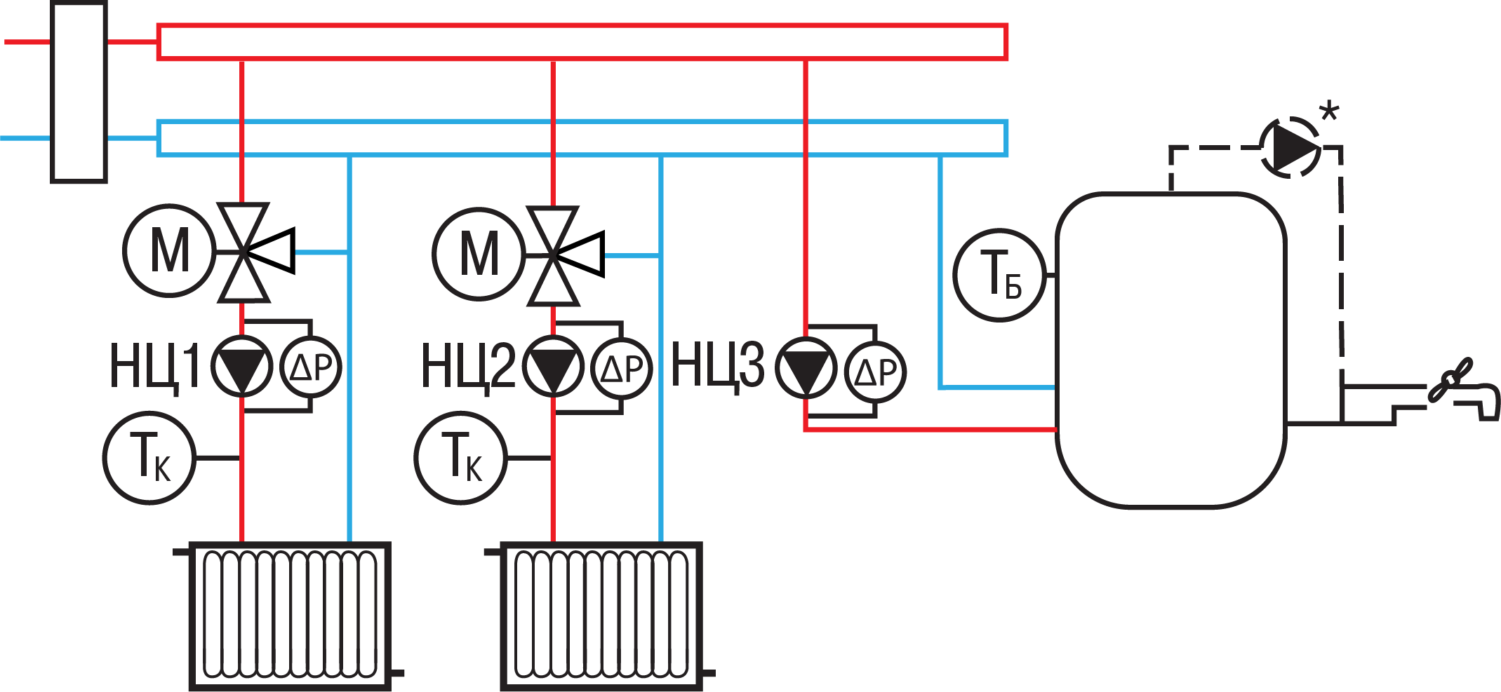

Управление двумя контурами отопления с насосносмесительными узлами (насос циркуляции и КЗР рециркуляции);

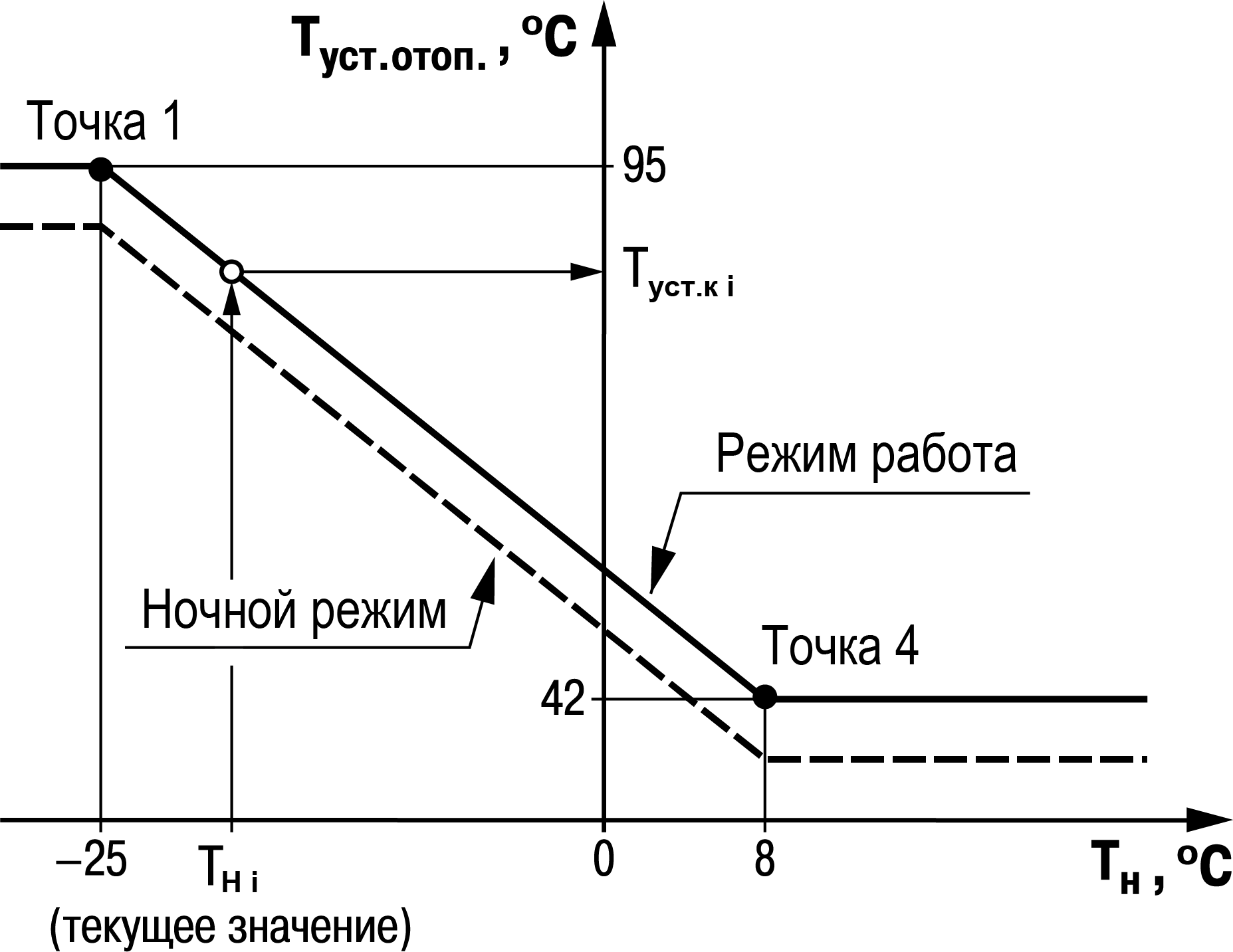

Погодозависимое регулирование в контурах отопления;
Работа на сниженной уставке в ночное время, выходные дни и будни;
Управления циркуляционными насосами в контурах;
Cигнализация аварий.
Перечень используемых сокращений:
ΔР – датчик реле перепада давления на насосах;
НЦ – циркуляционный насос контура;
М – регулирующие КЗР;
Тк – датчик температуры воды в контуре;
Тб - датчик температуры воды в бойлере.
* Насос циркуляции вторичного контура ГВС контроллером не управляется.
Прямой контур – контур, в котором отсутствует смесительный клапан. Проток теплоносителя осуществляется за счет работы насоса циркуляции.
Смесительный контур – контур, в котором установлен как насос циркуляции, так и смесительный клапан.Прибор выпускается по ТУ 4218-016-46526536-2016.

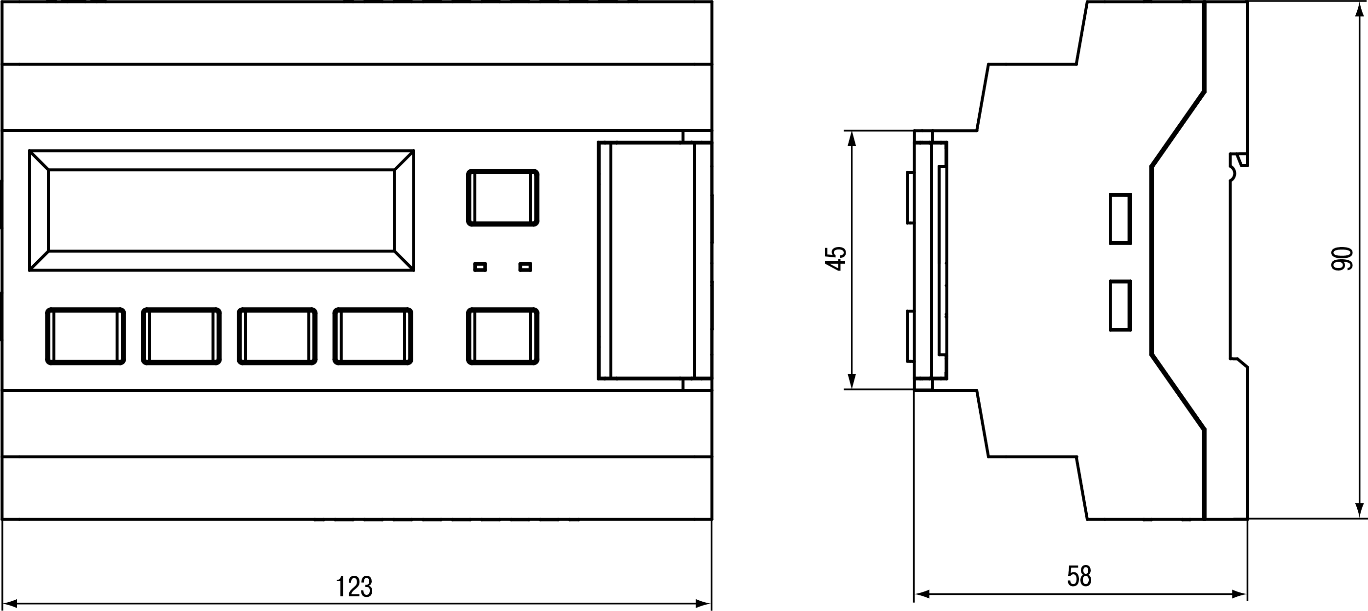

Тип корпуса | Для крепления на DIN-рейку (35 мм) | |||
Габаритные размеры | 123 × 90 × 58 мм | |||
Степень защиты корпуса по | IP20 | |||
Масса прибора, не более (для всех вариантов исполнений) | 0,6 кг | |||

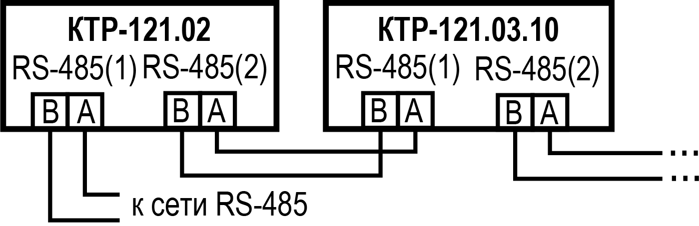

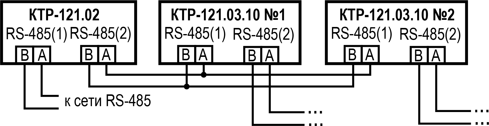

Внешнее управление
При объединении с КТР-121.02, алгоритм регулирования автоматически адаптируется под условия обеспечения максимально экономичного и безопасного регулирования контуров отопления и ГВС.

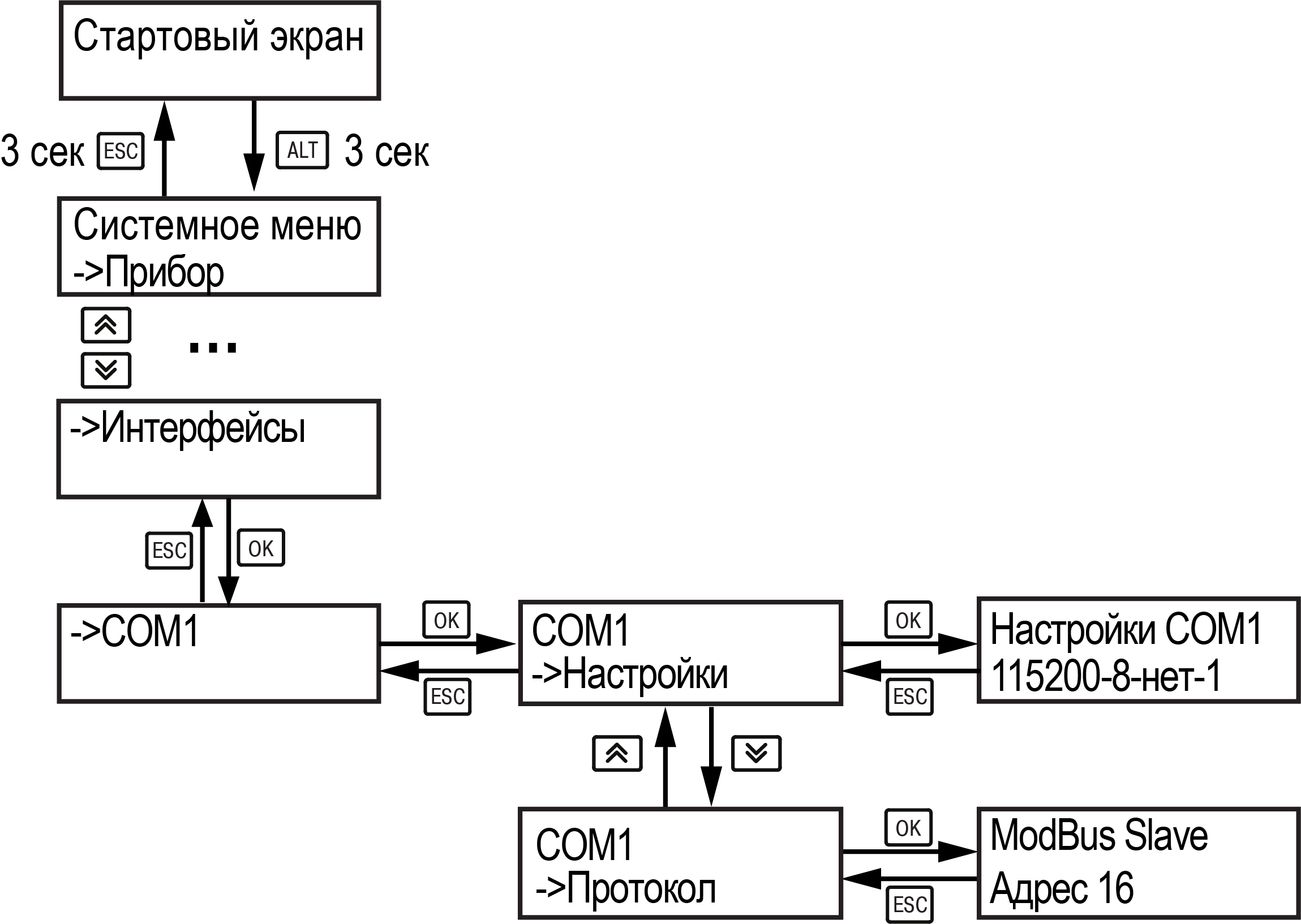

Приборы поставляются с уже сконфигурированными настройками для связи. Достаточно объединить их по интерфейсу согласно схеме на рисунке.
Интерфейс | КТР-121.02 | КТР-121.03.10 |
RS-485-1 | SLAVE | SLAVE |
RS-485-2 | MASTER | SLAVE |
Настройка сетевого адреса в КТР-121.03.10 может потребоваться в случае подключения двух устройств к одному КТР-121.02 для использования в многоконтурной системе. В этом случае следует задать для второго контроллера КТР-121.03.10 сетевой адрес равным 56. (см. раздел).
Наличие связи между контроллерами можно проверить по строке «КТР-02: Норма» на экране текущих аварий каждого КТР-121.03.10. При обрыве линии смена индикации производится с задержкой в 10 минут.

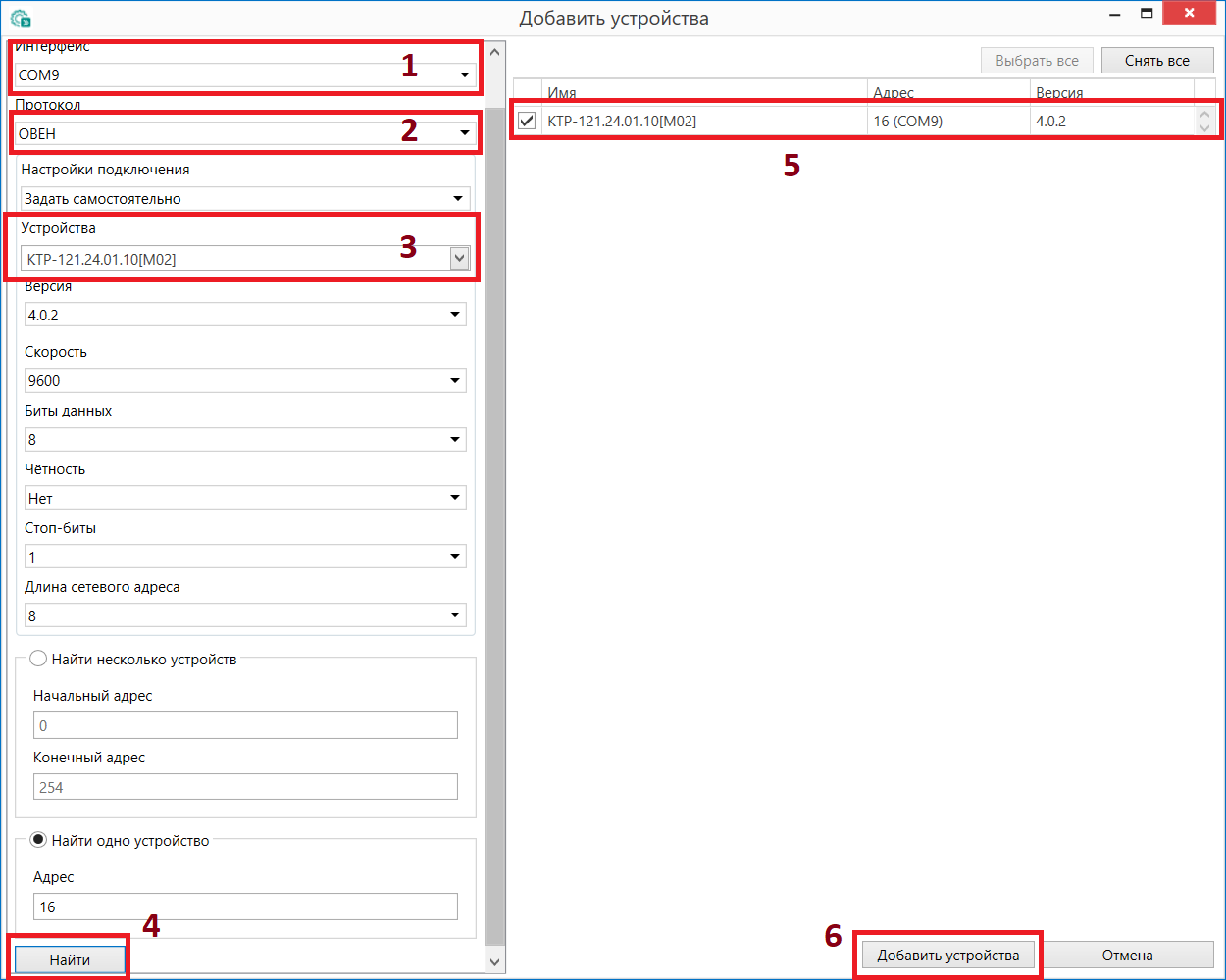

Начало работы
Скачать с сайта архив с ПО (
https://owen.ru/documentation/907 ).Извлечь из архива ехе-файл установщика.
Запустить .ехе-файл.
Установить на ПК драйвер прибора (
Подать питание на прибор.
Подключить прибор к ПК с помощью кабеля USB A – miniUSB B.
В Диспетчере устройств Windows уточнить номер назначенного прибору COM-порта.

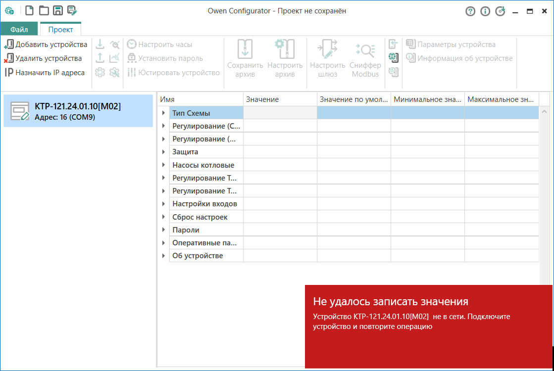

Запустить Конфигуратор.
Нажать кнопку
Добавить устройства.

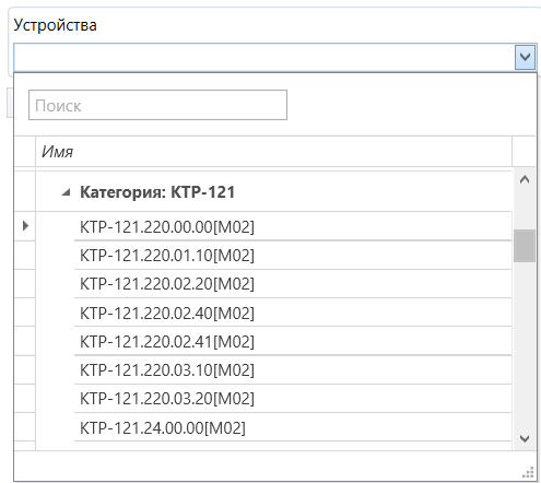

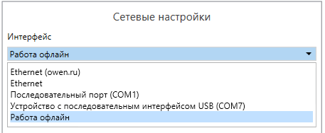

Выбрать интерфейс «Устройство с последовательным интерфейсом USB» (см. рисунок, 1). Номер СОМ порта, присвоенный прибору можно узнать в Диспетчере устройств Windows.
Выбрать протокол ОВЕН (см. рисунок, 2).
Выбрать устройство (Пункт 3 на рисунок). Модификация КТР-121 указана на боковой стороне прибора.
Выбрать «Найти одно устройство», если добавляется один прибор. Запустить поиск нажатием на кнопку «Найти» (см. рисунок, 4).
Выделить найденное устройство (см. рисунок, 5).
Добавить устройство в проект Конфигуратора по нажатию кнопки «Добавить устройства» (см. рисунок, 6).

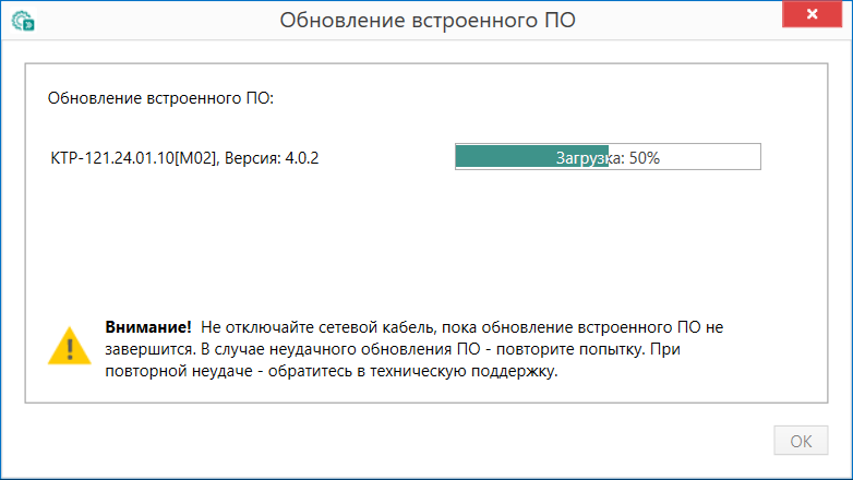

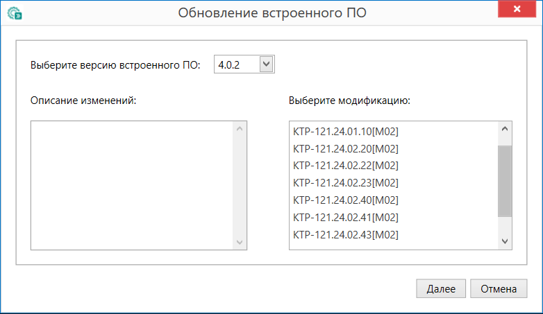

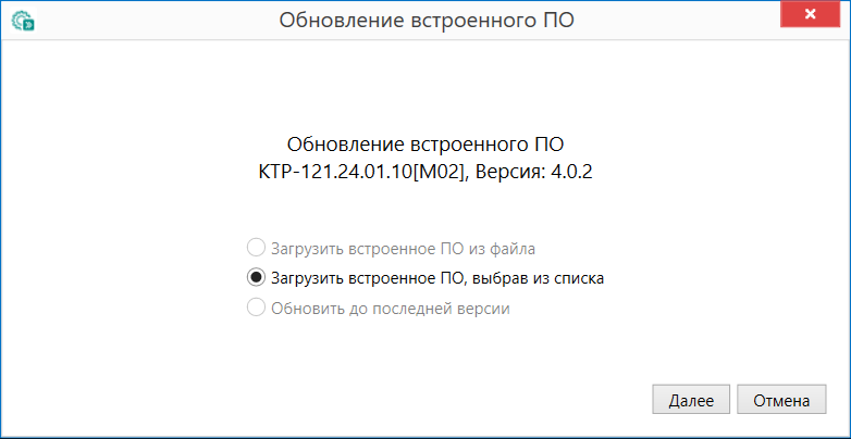

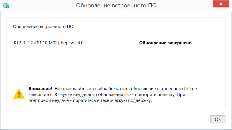

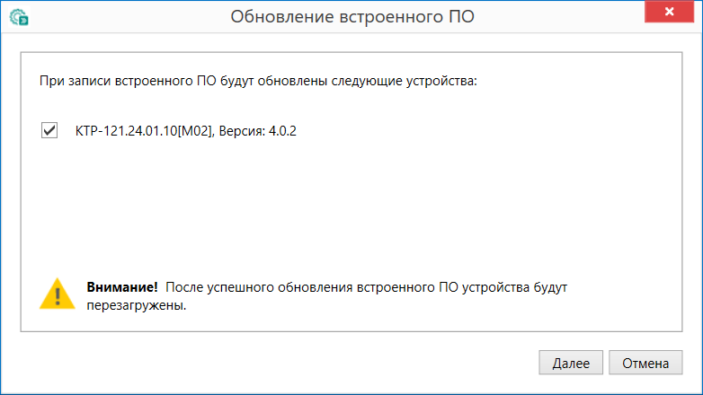

Обновление встроенного ПО
Нажать на кнопку
Обновить устройство в контекстном меню выбранного устройства или в главном меню. Откроется диалоговое окно для смены встроенного ПО устройства.
Допускается обновление одного или нескольких устройств. Устройства следует выделить в области устройств (см. рисунок, 5) и выбрать Обновить устройство в контекстном меню или главном меню.Выбрать источник загрузки:
Загрузить встроенное ПО из файла – требуется указать путь к файлу встроенного ПО в окне Проводника Windows;
Загрузить встроенное ПО, выбрав из списка – выбрать встроенное ПО из списка на сервере, доступных для загрузки в прибор данного типа;
Обновить до последней версии – последняя версия встроенного ПО будет загружена автоматически (требуется подключение к Интернету). Пункт недоступен, если версия встроенного ПО прибора актуальная.
Выбрать необходимую модификацию прибора (см. рисунок ниже).
Выбор алгоритма Нажатием кнопки «Загрузить», подтвердить загрузку выбранного встроенного ПО в прибор (см. рисунок ниже).
Начало загрузки встроенного ПО Пока идет загрузка встроенного ПО в устройство, в окне будет отображаться индикатор загрузки.

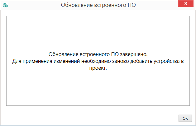

Индикатор прогресса процесса смены встроенного ПО Дождаться сообщения об окончании загрузки встроенного ПО в прибор (см. рисунок ниже).
Сообщение об окончании процесса смены встроенного ПО Примечание
В случае возникновения сбоя во время загрузки встроенного ПО, процесс смены встроенного ПО следует произвести повторно.После завершения записи встроенного ПО в устройство, отобразится уведомление о завершении процесса. Чтобы изменения вступили в силу устройство следует заново добавить в проект Конфигуратора.

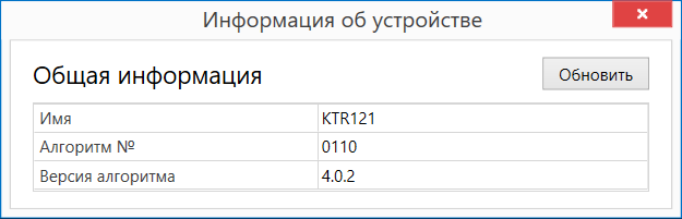

Для проверки версии встроенного ПО прибора следует нажать кнопку Информация об
устройстве. Откроется окно информации об устройстве.

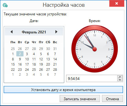

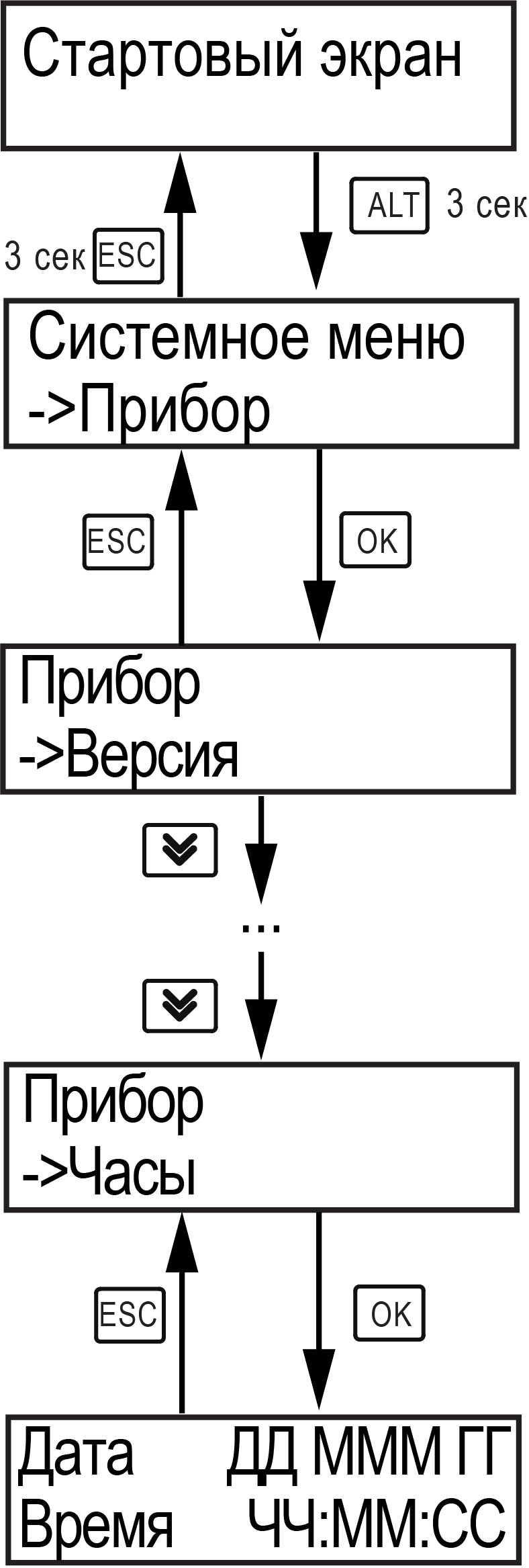

Настройка часов
Часы можно настроить в ветке Об устройстве/Часы в списке
параметров устройства или из меню Конфигуратора. После нажатия кнопки Настроить часы появится меню, приведенное на рисунке ниже.
Для настройки часов следует:
Выбрать дату с помощью календаря.
Ввести время в поле часов или воспользоваться кнопкой Установить дату и время компьютера.
Нажать кнопку Записать значения.

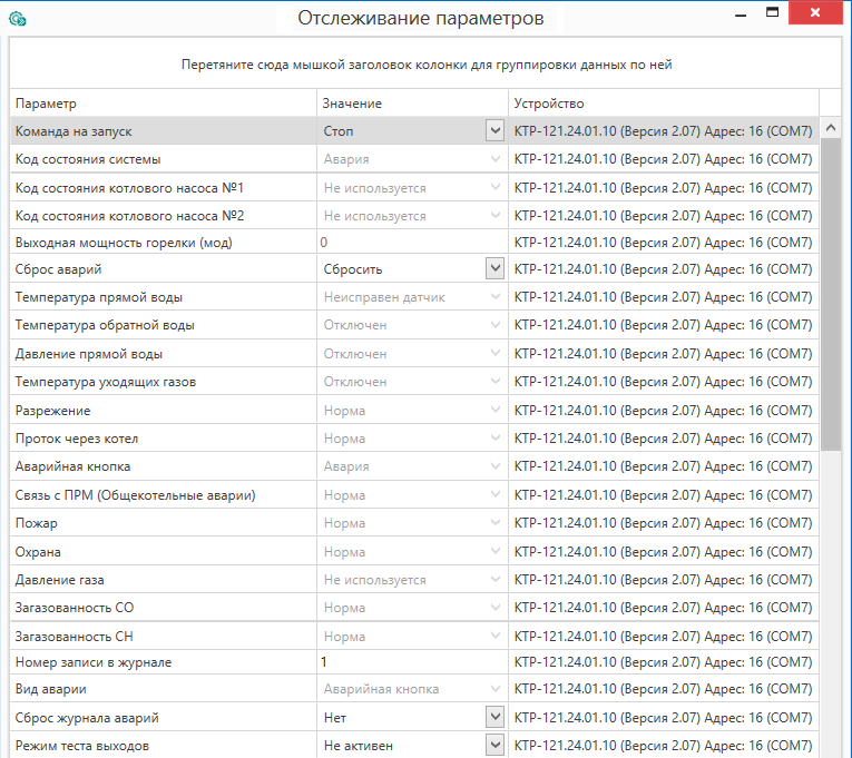

Отслеживание параметров
Нажать кнопку
Отслеживание параметров.
Появится окно со списком параметров.
Окно отслеживания параметров

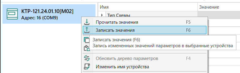

Для загрузки конфигурации (измененных параметров) в прибор следует
нажать кнопку Записать значения или щелкнуть правой кнопкой мыши на значке
прибора и в появившемся меню выбрать пункт «Записать значения».

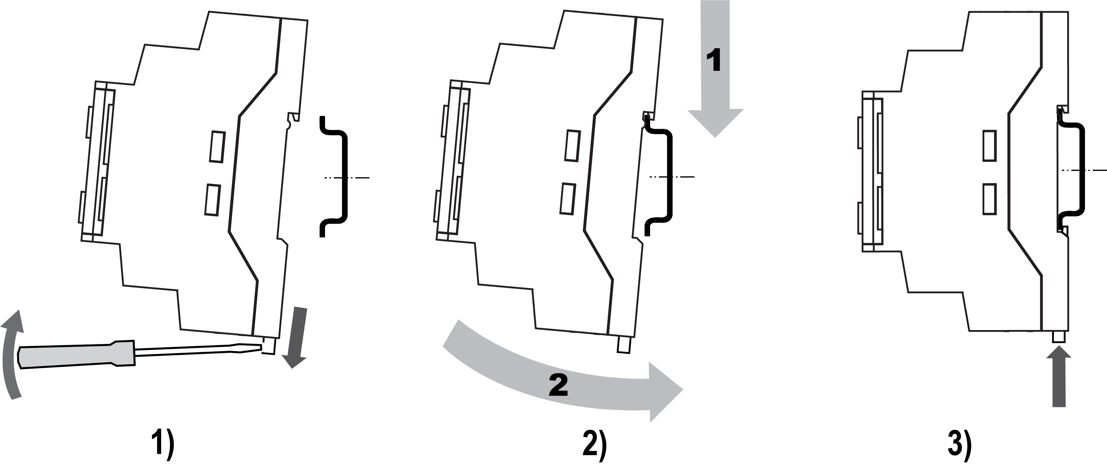

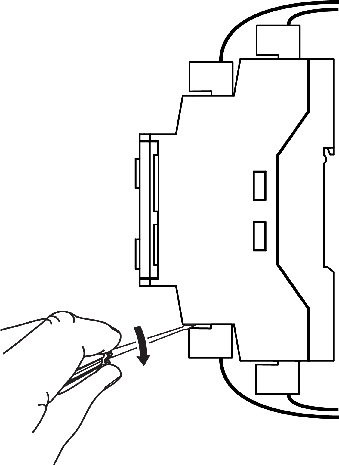

- Подготовить на DIN-рейке место для установки прибора в соответствии с размерами прибора (см. рисунок).
- Вставив отвертку в проушину, оттянуть защелку (см. рисунок, 1).
- Прижать прибор к DIN-рейке (см. рисунок, 2). Отверткой вернуть защелку в исходное положение (см. рисунок, 3)
- Смонтировать внешние устройства с помощью ответных клеммников из комплекта поставки.
Демонтаж прибора:
- Отсоединить съемные части клемм от прибора (см. рисунок).
- В проушину защелки вставить острие отвертки.
Защелку отжать, после чего отвести прибор от DIN-рейки.

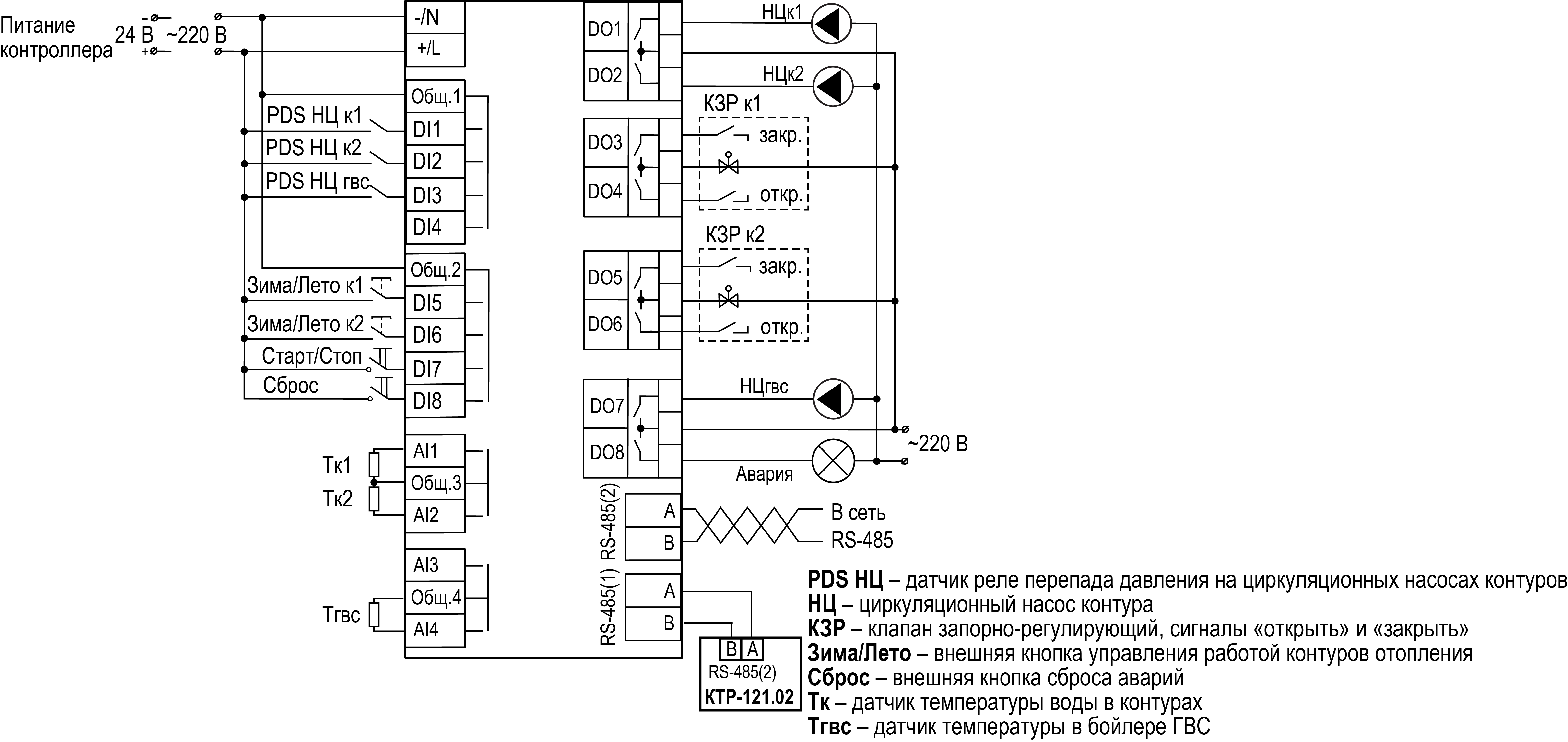

Общая схема подключения
Внешние связи монтируются проводами с сечением не более 0,75 мм2. Для многожильных проводов следует использовать наконечники.

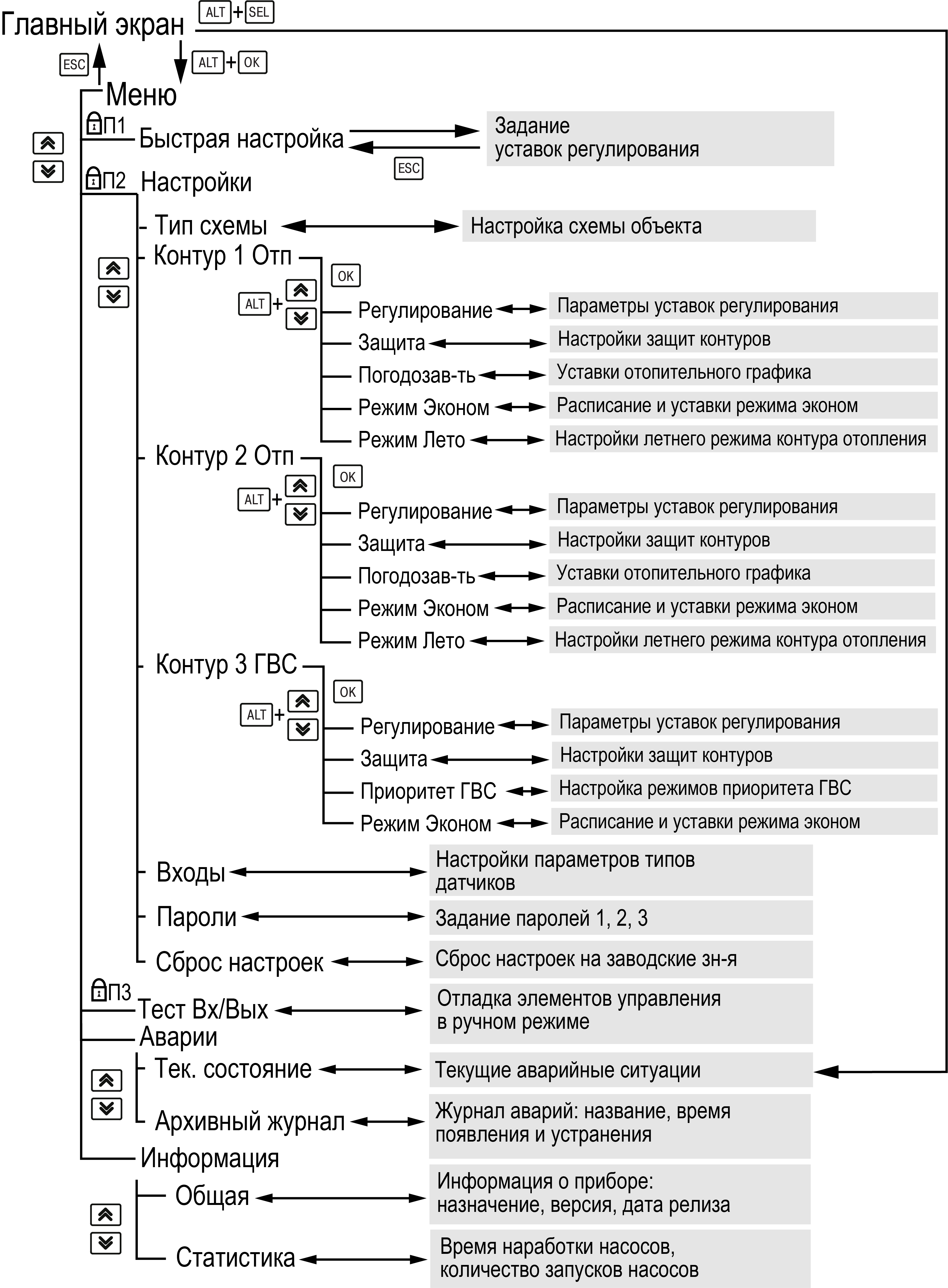

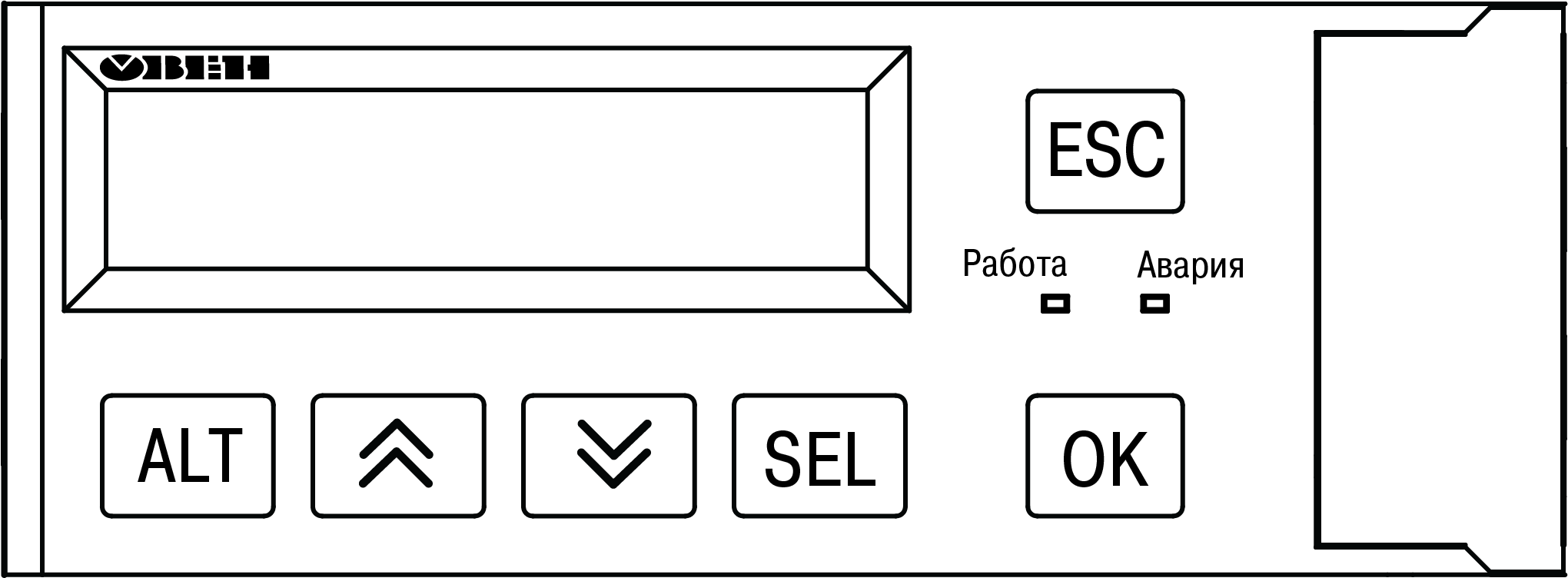

Индикация и управление
Основные элементы управления
Назначение кнопок
Кнопка | Назначение |
![]() ![]() | Смещение видимой области вверх или вниз. Перемещение по пунктам меню |
![]() | Применяется в комбинациях с другими кнопками. При удержании более 6 секунд – переход в системное меню |
![]() | Выбор параметра |
![]() | Сохранение измененного значения |
![]() | Выход/отмена. При удержании более 6 секунд выход из системного меню. Возврат на Главный экран |
![]() ![]() | Переход с Главного экрана в раздел «Меню» |
![]() ![]() | Переход с Главного экрана в раздел Аварии |
![]() ![]() ![]() ![]() | Изменение редактируемого разряда (выше или ниже) |
Назначение светодиодов
- двухстрочный шестнадцатиразрядный ЖКИ;
- два светодиода;
- шесть кнопок.

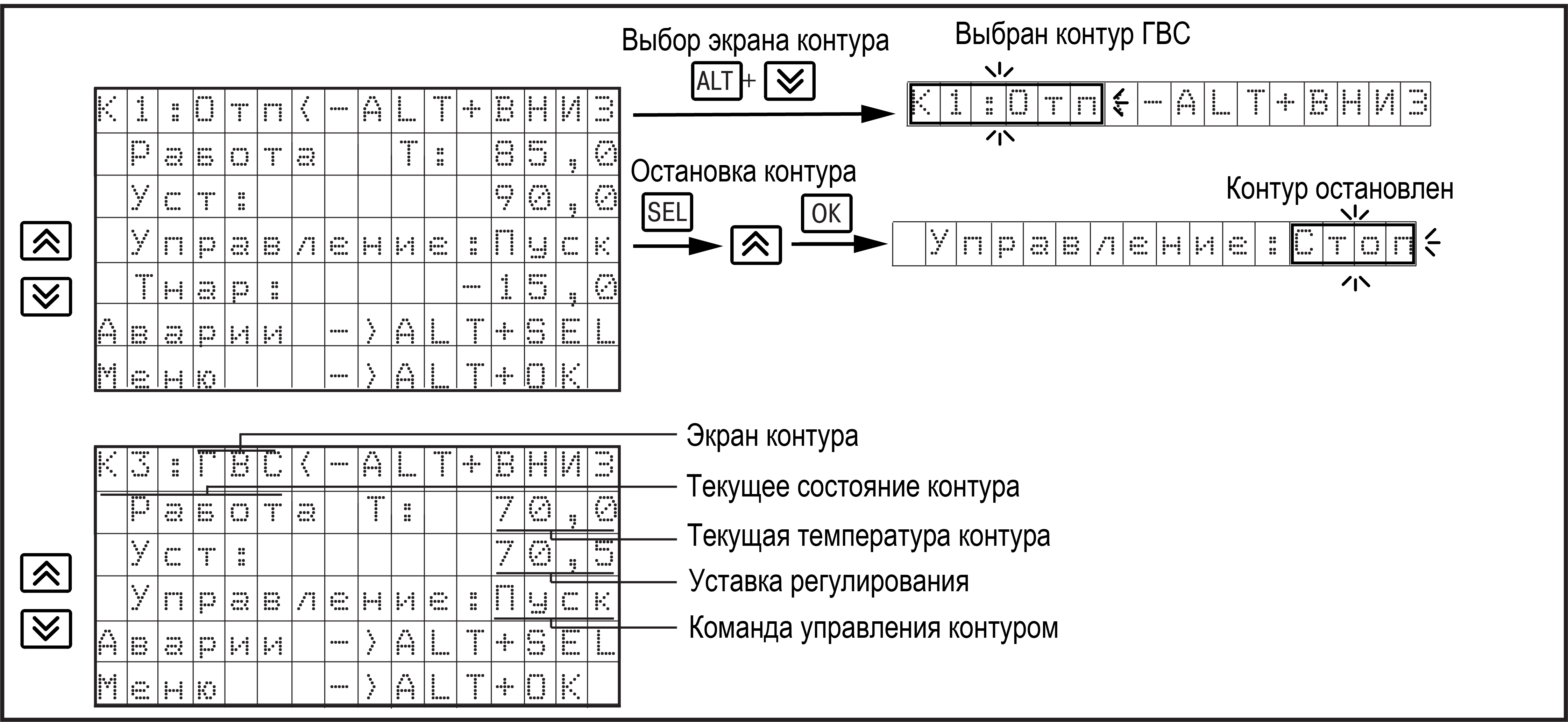

Нажатием кнопки
выбрать нужный параметр (выбранный параметр начинает мигать).
С помощью кнопок
и
установить нужное значение. Во время работы с числовыми параметрами комбинация кнопок
меняет редактируемый разряд.
Возможные варианты действия с измененным значением:
для сохранения следует нажать кнопку

На главном экране прибора отображается вся необходимая для работы
информация. Для просмотра всей информации на дисплее следует менять
положение строк индикации нажатием кнопок и
. Внешний вид главного
экрана представлен в таблице.
У каждого контура свой собственный экран. Для переключения между
экранами контуров необходимо нажать комбинацию кнопок +
Для каждого контура на главном экране отражено его текущее состояние.
Структура меню
В зависимости от заданных настроек в Тип схемы, пункты настройки любого контура могут быть скрыты. Например, если в разделе Тип схемыв Контур 2=Откл, то в разделе меню Настройки" будет отсутствовать пункт Контур 2.

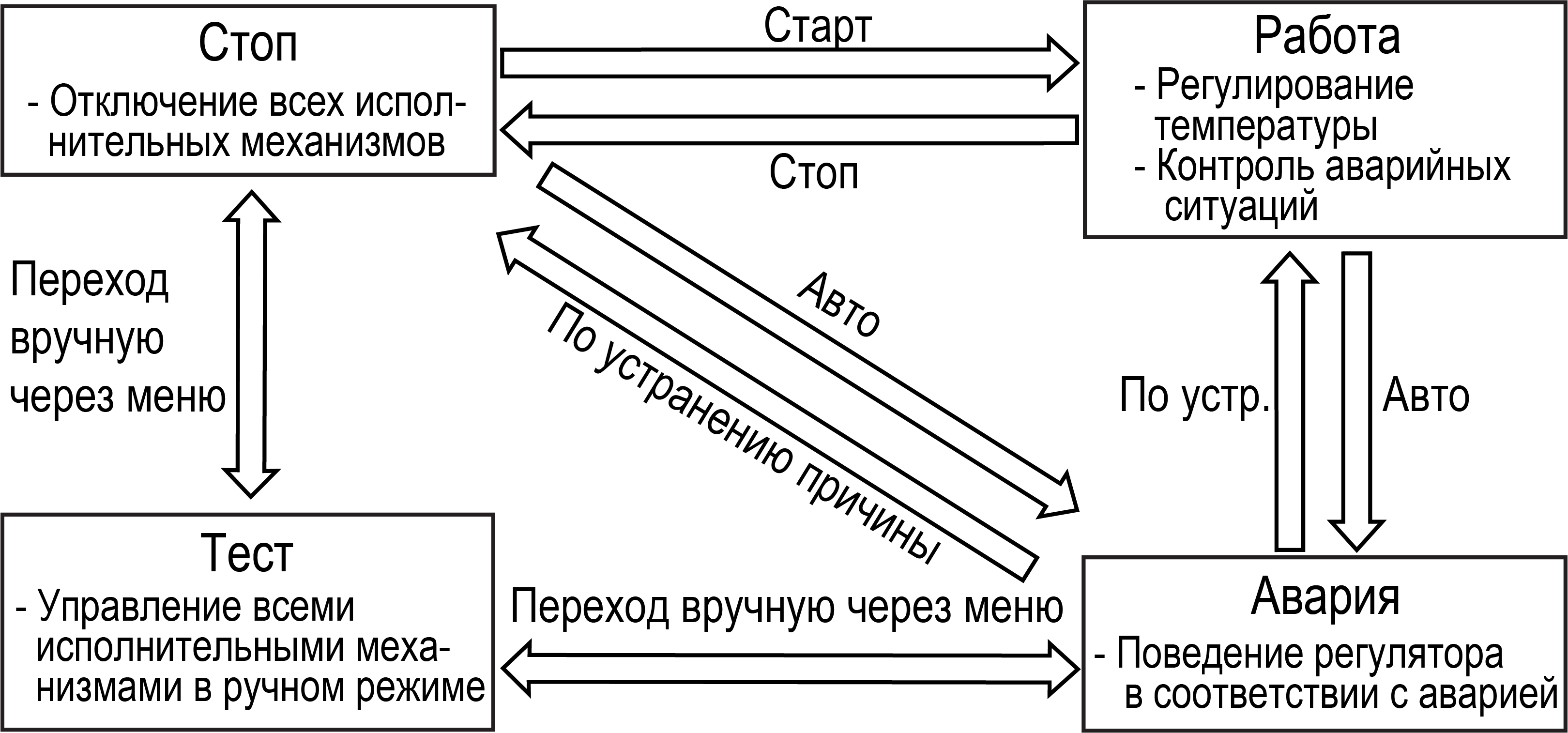

Режимы работы
При подаче питания контроллер переходит в тот режим который был до сброса питания. При первом включении прибора - Стоп.
Прибор может работать в следующих режимах:
- Работа;
- Стоп;
- Тест;
- Авария.
Режим работы индицируется на экране.
Режим «Стоп»
Для перехода из режима Стоп в режим Работа следует переключить режимы (Управление: Стоп → Старт) с главного экрана либо подать команду на запуск по сети или внешней кнопкой «Старт»..

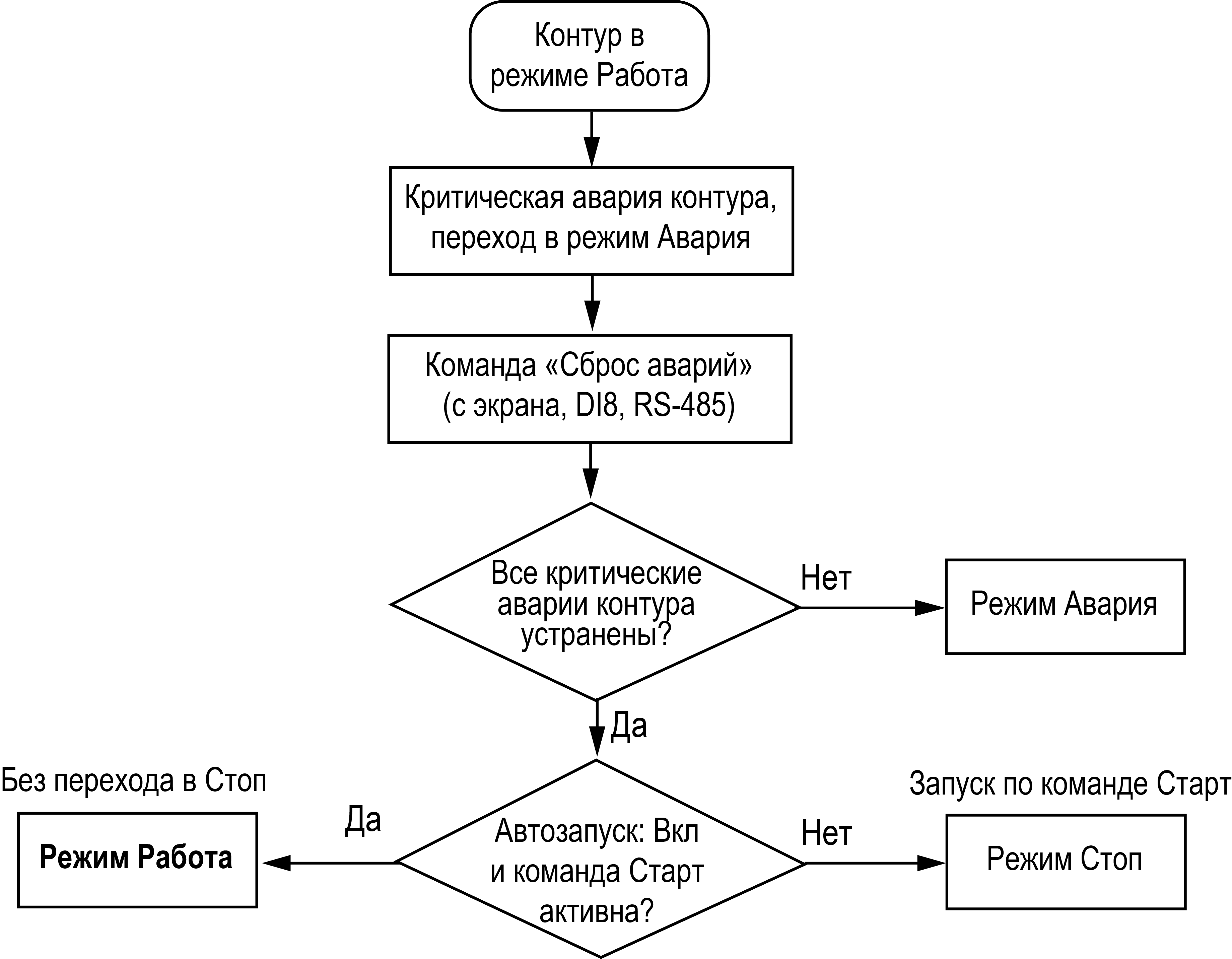

Режим «Авария»
Режим Авария предназначен обеспечения безопасности ИТП. В случае возникновения нештатной ситуации контроллер фиксирует причины аварии, выдает аварийный сигнал на дискретный выход DO8. В данном режиме поведение прибора определяется типом возникшей аварии и настройками.
Режим «Работа»
В режиме Работа прибор:
регулирует температуру контуров;
управляет насосами циркуляции;
контролирует аварии.

Экраны тестирования входов/выходов КТР-121
Экран | Описание | Диапазон |
Тест Вх/Вых | Название экрана |
Режим: Не Актив | Переход в тестовый режим | 0-Не акт. 1-Активен |
Выходы дискр: |
DO 1:К1 Насос -0 | Включить циркуляционный насос контура 1 | 0 - Выкл, 1 - Вкл |
DO 2:К2 Насос -0 | Включить циркуляционный насос контура 2 | 0 - Выкл, 1 - Вкл |
DO 3:К1 СПзкр-0 | Команда «закрыть» на КЗР контура 1 | 0 - Выкл, 1 - Вкл |
DO 4:К1 СПотк-0 | Команда «открыть» на КЗР контура 1 | 0 - Выкл, 1 - Вкл |
DO 5:К2 Нас1 -0 | Команда «открыть» на КЗР контура 1 | 0 - Выкл, 1 - Вкл |
DO 6:К2 СПзкр-0 | Команда «закрыть» на КЗР контура 2 | 0 - Выкл, 1 - Вкл |
DO 7:К3 Насос-0 | Включить циркуляционный насос контура 3 | 0 - Выкл, 1 - Вкл |
DO 8:Авария-0 | Включить лампу «Авария общая» | 0 - Выкл, 1 - Вкл |
Входы дискр: |
DI 1:К1 PDS -0 | Реле перепада давления насоса контура 1 (НО) | 0 - авария 1 - норма |
DI 2:К2 PDS -0 | Реле перепада давления насоса контура 2 (НО) | 0 - авария 1 - норма |
DI 4:К3 PDS -0 | Реле перепада давления насоса контура 3 (НО) | 0 - Авто 1 - Лето |
DI 5:К1 Лето -0 | Кнопка перехода в режим лето контура 1 (НО) | 0 - Авто 1 - Лето |
DI 6:К2 Лето -0 | Кнопка перехода в режим лето контура 2 (НО) | 0 - Авто 1 - Лето |
DI 8:Кн.Сброс-0 | Кнопка «Сброс аварий» (НО) | 1 - сбросить |
Входы аналог: |
AI 1:К1 Т 64.2 | Температура воды в контуре 1 | См. таблицу |
AI 2:К2 Т 55.2 | Температура воды в контуре 2 | См. таблицу |
AI 4:К3 Т 70.5 | Температура воды в контуре 3 | См. таблицу |
AI :Тнар -15.5 | Температура наружного воздуха, переданная по сети | См. таблицу |
Далее -ALT+ВНИЗ | Для продолжения настройки нажать сочетание клавиш |
Назад-> ESC | Для выхода из меню нажать кнопку |

Выбор схемы управления
Меню/Настройки/Тип схемы
Тип Схемы | Название экрана | |
Контур 1: Прямой | Выбор типа контура № 1 | 0 – Откл, 1 – Смесит, 2 – Прямой |
Контур 2: Смесит | Выбор типа контура № 2 | 0 – Откл, 1 – Смесит, 2 – Прямой |
Контур 3: Вкл | Активация управления контуром № 3 | 0 - Вкл, 1 - Откл |
Далее —> ALT+ВНИЗНазад —> ESC | Для продолжения настройки нажать
сочетание клавиш Для выхода из меню нажать кнопку |
Наличие, тип и количество исполнительных механизмов в схеме определяется параметрами группы настроек Тип схемы. Настройка конфигурации схемы управления определяет логику работы прибора.

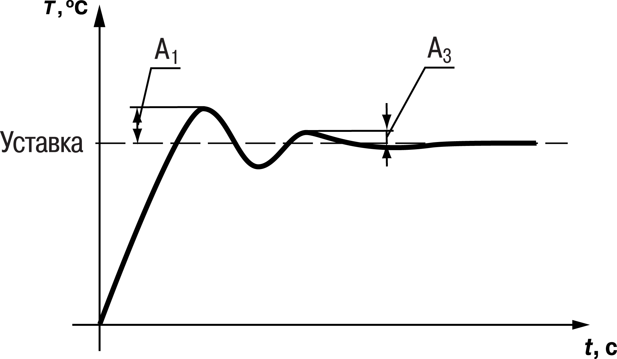

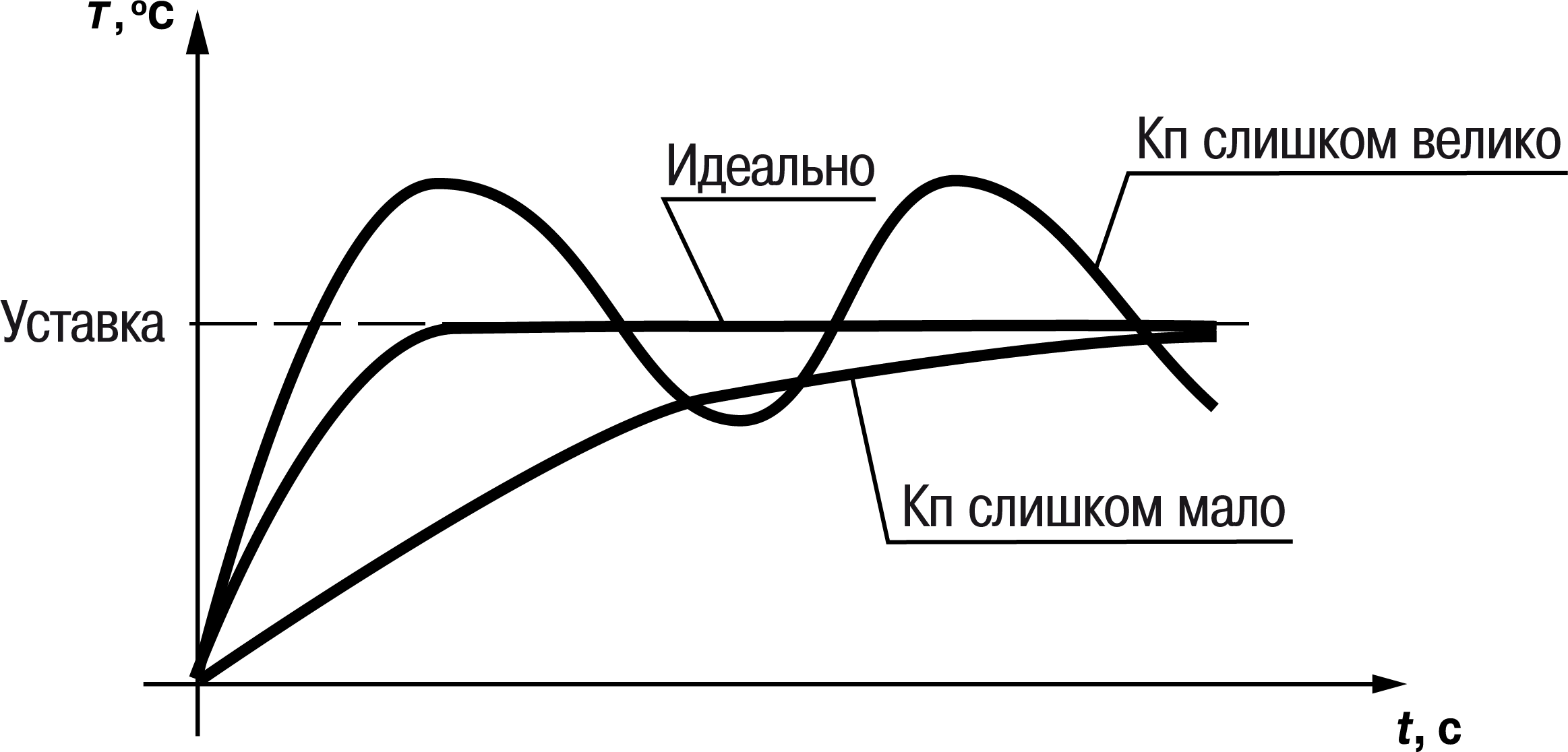

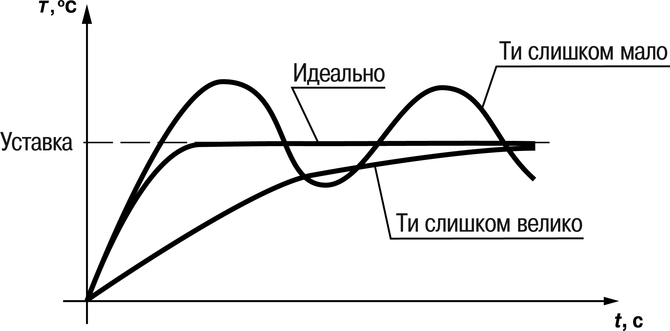

Для регулирования температуры контура прибор управляет трехходовым клапаном по ПИД-закону. По показаниям датчика температуры теплоносителя в контуре контроллер определяет необходимую степень открытия клапана для достижения требуемой температуры.
Необходимая для контура отопления температура определяется по графику отопления (см. раздел) и корректируется дополнительно в выходные дни, в ночном и дневном режимах (см. раздел).
Скорость реакции на изменение температуры также настраивается численным способом – ПИД коэффициентами (Приложение Настройка регулятора).
Качество регулирования температуры определяется параметрами коэффициентов ПИД-регулятора, задаваемых в настройках. Значение полного времени хода сервопривода КЗР (Вр. ХодаСервопр Полное) должно соответствовать фактическому времени перемещения сервопривода задвижки от закрытого положения до открытого. От данных настроек зависит точность расчета управляющих импульсов, что в значительной степени влияет на точность работы регулятора.

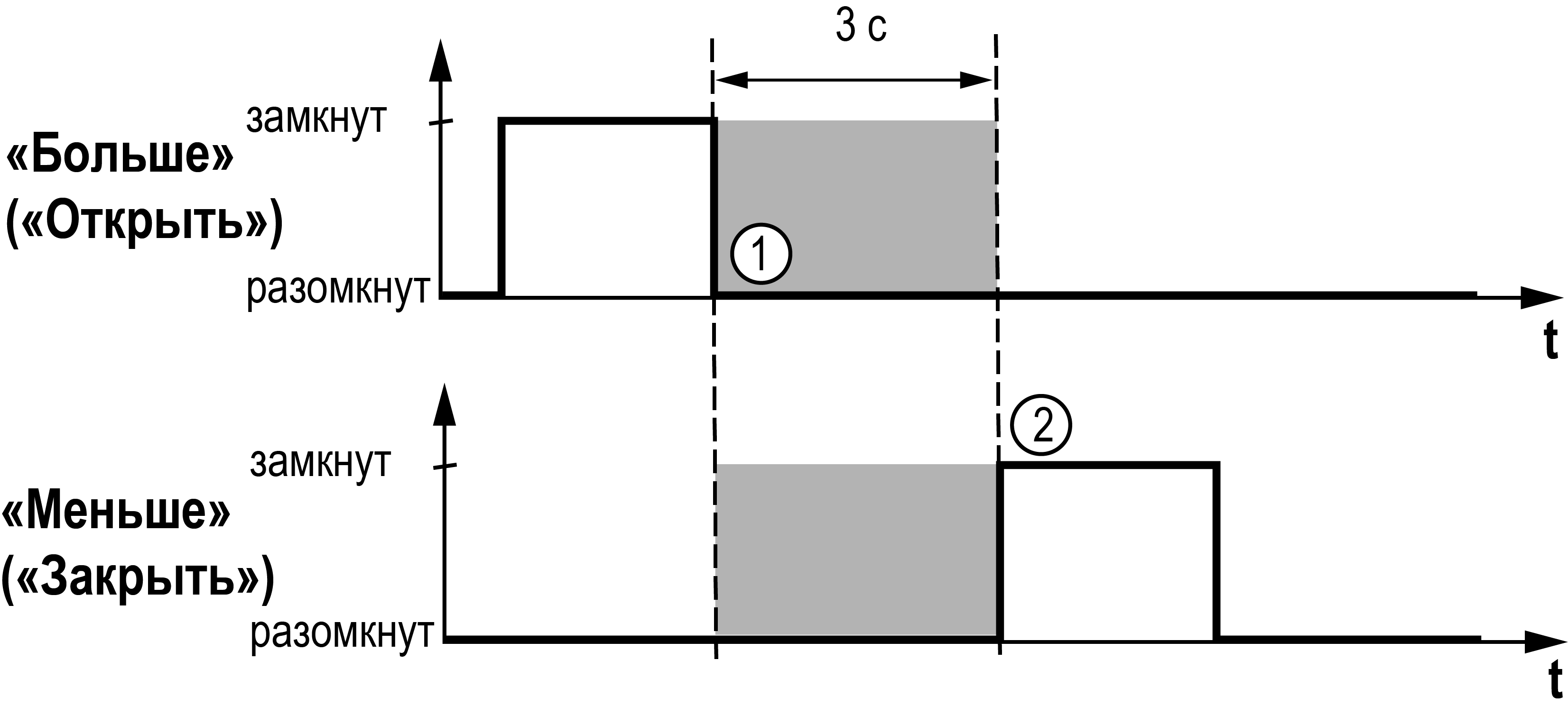

Для того, чтобы предотвратить воздействие частых и коротких импульсов на сервопривод клапана, управляющий сигнал подается только при условии, что его длительность больше минимального времени хода.
Устанавливаемое время работы относится только к диапазону модулирования.
Пример
Время полного хода сервопривода (90°) – 15 секунд, минимальное открытое положение сервопривода – 20°. Максимальное открытое положение сервопривода – 80°. Модулируемое полное время хода задвижки: (15 ∙ (80 – 20) ÷ 90) = 10 с.Регулирование температуры контура отопления прямого и контура ГВС

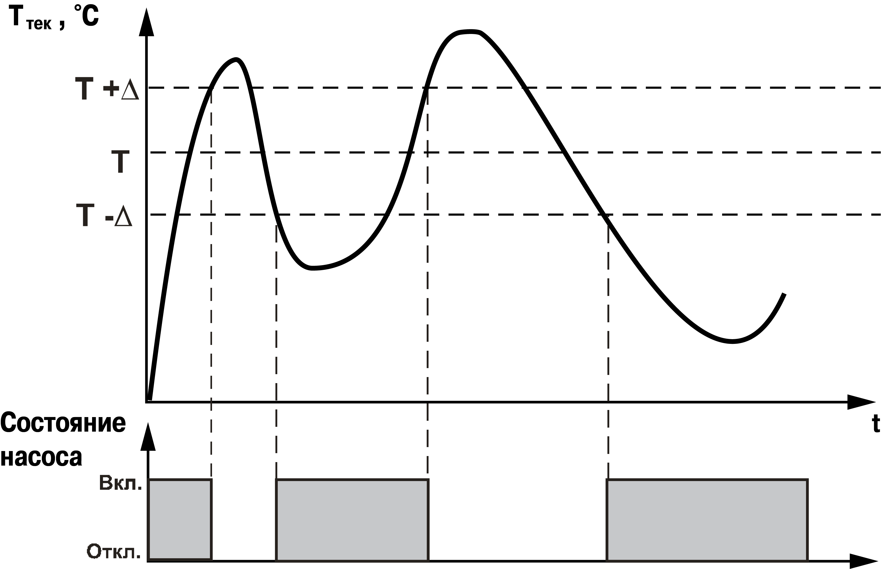

Для регулирования температуры в прямом контуре отопления и контуре ГВС прибор управляет насосами. По показаниям датчика температуры воды в контуре отопления и бойлере ГВС, контроллер производит включение и отключение насоса для достижения требуемой температуры.
Для контура отопления требуемая температура определяется по графику отопления (см. раздел) и корректируется дополнительно в выходные дни, в ночном и дневном режимах (см. раздел).
Для контура ГВС текущая уставка определяется фиксированной уставкой Тгвс уст и коррекцией в выходные дни, ночном или дневном режиме.

Режим приоритета
Приоритеты
К :Приоритет ГВС | Название экрана |
Режим: Порог | Настройка наличия приоритета | 0 - НеАктив 1 - Активен 2 - Порог |
К1 КЗР приор: 40% | Положение клапана контура отопления 1 при работе приоритета ГВС, % | 20…90 |
К2 КЗР приор: 40% | Положение клапана контура отопления 2 при работе приоритета ГВС, % | 20…90 |
Тгвс порог: 50 | Значение температурного порога для активации приоритета ГВС, °С | 30…60 |
Корр. Тпр: 10 | Величина коррекции уставки температуры котлового контура, °С | 0…30 |
Далее: ALT+Вниз | Для продолжения настройки нажать сочетание клавиш |
Назад- ESC | Для выхода из меню нажать кнопку |
Режим приоритета ГВС предназначен для обеспечения максимально быстрого достижения нужной температуры в контуре ГВС и имеет варианты работы: НеАктив, Активен и Порог.
НеАктив – работа контуров отопления и ГВС происходит параллельно, не оказывая влияния друг на друга.
Активен – ограничивается тепловой поток контура отопления для ускорения достижения уставки контура ГВС по условию остывания бойлера.
Условия блокировки контуров отопления – каждый раз когда температура бойлера становится меньше значения Тгвс уст – Зона нечув 1/2.
Клапан смесительного контура отопления закрывается до заданной величины в параметре КЗР приор. Если спустя 30 минут температура контура ГВС не достигла уставки, то клапан контура отопления закрывается еще на 5 %. Так будет продолжаться, пока КЗР не примет положение минимальной величины открытого состояния.
Условия разблокировки контуров отопления – температура бойлера становится больше значения Тгвс уст + Зона нечув 1/2.
Порог - ограничивается тепловой поток контура отопления для ускорения достижения уставки контура ГВС по условию остывания бойлера ниже пороговой границы. Условия блокировки контуров отопления – снижение температура бойлера ниже значения Тгвс порог.
Активный режим приоритета ГВС и информация о блокировке отопления отображается на главном экране как Приор. и Блок.
Для увеличения эффекта приоритета ГВС есть возможность увеличения температуры в котловом контуре на величину смещения Корр. Тпр.. Данная корректировка будет включена автоматически после того, как КЗР отопления достигнет своего минимального открытого состояния (20 %).
Если сумма текущей уставки регулирования каскадного контроллера и Корр. Тпр превышают сигнализационный порог котлового контура, то уставка в котловом контуре примет значение, равное значению Тпр сиг.
При достижении текущей температуры сигнализационного порога Тпр сиг, каскадный контроллер будет ограничивать выходную мощность котлов, что может привести к нехватке тепловой энергии для достижения уставки ГВС.
При обрыве связи с КТР–121.02 коррекция уставки каскадного регулятора становится равна нулю.
Прибор поддерживает температуру в контуре отопления в зависимости от температуры наружного воздуха по по заданному пользователем графику.
Количество точек графика можно задать от двух до четырех.
При аварии датчика наружной температуры контроллер не прекращает регулирование контура отопления. Коррекция уставки осуществляется по среднесуточному значению температуры наружного воздуха, до момента устранения причины аварии Тнар или перезапуска прибора по питанию.
К: Погодозав-ть | Название экрана | |
Кол-во точек: 2 | Количество точек отопительного графика | 2...4 |
Тнар Туст | ||
1) -40,0 90,0 | Температура наружного воздуха, точка № 1, °C | –60...40 |
Температура уставки контура отопления, точка № 1, °C | 0...100 | |
2) 10,0 40,0 | Температура наружного воздуха, точка № 2, °C | –60...40 |
Температура уставки контура отопления, точка № 2, °C | 0...100 | |
3) 10,0 40,0 | Температура наружного воздуха, точка № 3, °C | –60...40 |
Температура уставки контура отопления, точка № 3, °C | 0...100 | |
4) 20,0 -10,0 | Температура наружного воздуха, точка № 4, °C | –60...40 |
Температура уставки контура отопления, точка № 4, °C | 0...100 | |
Назад —> ESC | Для возвращения в меню нажать кнопку | |
сочетание клавиш |

Ночное время
Наступление ночного режима сопровождается снижением уставки регулирования в контурах отопления ГВС на величину Сдвиг Ночь.
Переход в ночной режим будет осуществлен, если значение параметра День экономия/Вкл сравнялось со значением встроенных в прибор часов.
Выход из ночного режима будет осуществлен, если значение параметра День экономия/Выкл сравнялось со значением встроенных в прибор часов.
Выходные дни
На время выходных дней контроллер автоматически снижает уставку регулирования в контурах отопления и ГВС на величину Сдвиг Вых.
Пониженная уставка применяется как на контур отопления, так и на контур ГВС, и настраиваются для каждого контура индивидуально. Количество выходных дней определяется настройкой Выходные. При необходимости данная функция может быть отключена.

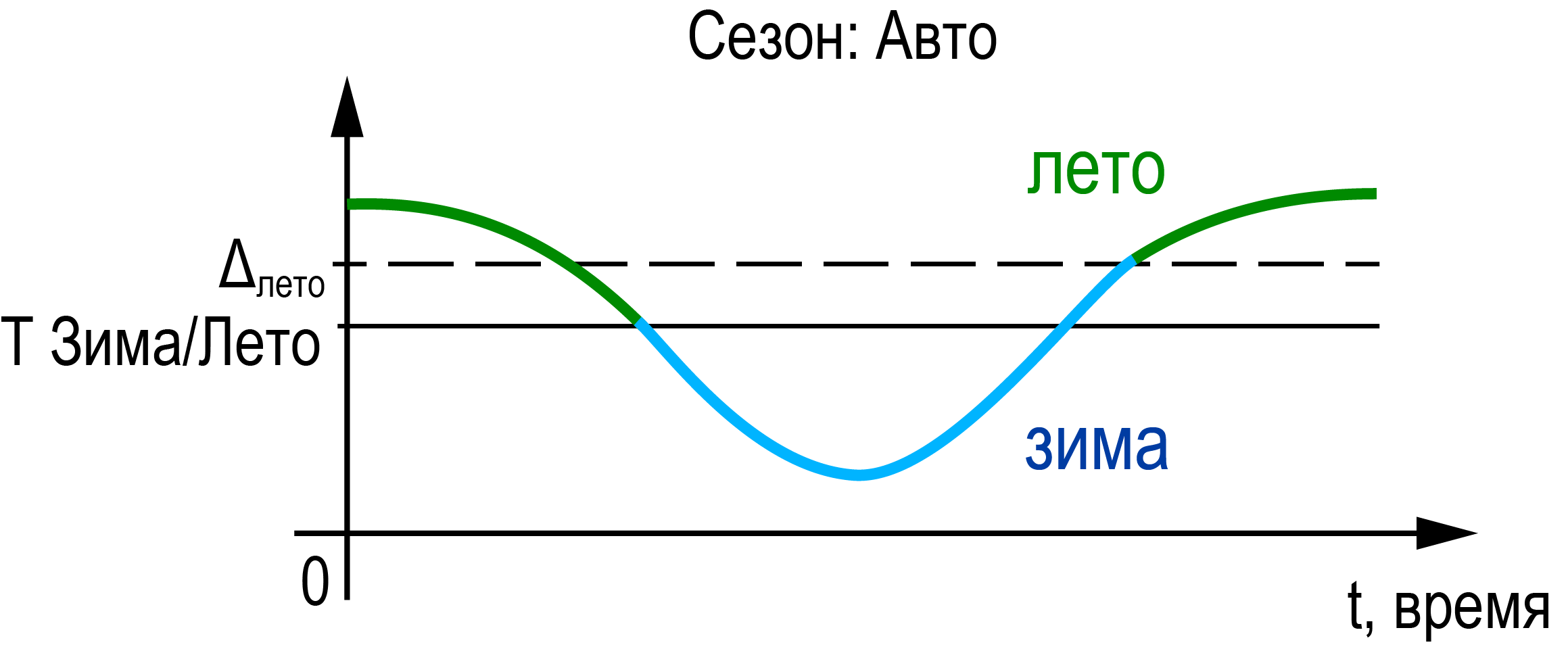

Летний режим
Летний режим
К :Режим Лето | Название экрана |
Лето контура: Нет | Перевод контура в летний режим | 0 – Нет 1 – Да |
Тлето/зима: 8,0 | Порог наружной температуры для перехода в летний режим, °С | -5,0….+40,0 |
Сезон: Ручн/Зима | Команда выбора способа определения сезона | 0 – Ручн 1 – Авт |
Прогон насосов |
Вр.Прогона: 30с | Время работы насосов в летнем режиме, с | 0 – откл 1…60 |
Вр.Простоя: 7д | Период включения насосов в летнем режиме, дни | 1…30 |
Далее: ALT+Вниз |
Назад-> ESC |
Лето – режим, при котором регулирование температуры в контурах отопления отключено. КЗР закрывается, контроль аварий прекращается. Насосы контура в летний период поочередно включаются на время Вр.прогона с периодичностью Вр.Простоя. Одновременно с насосами прибор совершает один цикл открытия – закрытия КЗР.
Условие перехода в летний режим – среднесуточная температура наружного воздуха стала выше Т лето/зима + Δ.
Условие выхода из летнего режима – среднесуточная температура наружного воздуха стала ниже Т лето/зима.
Режимы можно переключать для каждого контура по отдельности с помощью внешних кнопок Зима/Лето к1 и Зима/Лето к2. При замыкании кнопки контур переходит в режим Лето. Переход Зима/Лето может быть осуществлен также автоматически, независимо от состояния внешних дискретных сигналов.
С целью избежания «дребезга» при переключении режимов в контроллере введена не редактируемая задержка Δ = 3 град.
На работу контура ГВС режим Лето не влияет.

Расширенная информация о количестве часов работы каждого насоса отображается на экране статистики.

В приборе заложен программный комплекс автоматически выполняемых действий для сигнализации и защиты контуров отопления и ГВС.
При возникновении не критической (сигнализационной) аварии система продолжает работать, при необходимости запускается алгоритм устранения неисправности (переход на регулирование по среднесуточной температуре, перезапуск насосов), замыкается выход DO8, светодиод «Авария» мигает с периодом 1 секунда, светодиод «Работа» светится, фиксируется запись в журнал аварий. Сброс сигнализационной аварии осуществляется автоматически или вручную, в зависимости от рода аварии (см. таблицу).

Насосы циркуляционные
Прибор управляет тремя насосами. На контурах отопления используются насосы циркуляции, а в контуре ГВС – загрузочный насос бойлера. Работоспособность насосов контролируется по датчику реле перепада давления. На каждый насос свой датчик перепада. На время включения насоса показания от датчика перепада давления не контролируются в течении Вр.разгона.
Борьба с ложными срабатываниями датчика перепада давления
Чтобы исключить ошибки в работе насосов при сбоях реле перепада давления контроллер управляет насосами с учетом возможных пропаданий сигналов реле перепада, когда по факту перепад в норме.
Насосы контуров при аварии по перепаду давления перезапускаются автоматически. После пяти неудачных попыток запуска насоса прибор будет интерпретировать это как неисправность и зафиксирует аварию насоса до момента его сброса командой Сброс (из меню прибора, внешней кнопкой или сетевой командой по RS-485).
Настройка поведения контроллера при сбоях реле перепада давления производится в параметре Перезапуск (Меню →Настройки →Защита).

Меню/Аварии/Архивный журнал
Аварии: Журнал | Название экрана |
1> Вкл | Номер записи в журнале событий для отображения | 1...16 |
Краткое название аварии |
Дата фиксации: |
ДДММГГ чч:мм:сс | Дата и время возникновения аварии |
Дата квитир—ния: |
ДДММГГ чч:мм:сс | Дата и время устранения аварии |
Сброс журнала:Нет | Сброс журнала аварий | Да – сбросить записи |
Дата сброса: | ||
ДДММГГ чч:мм:сс | Дата и время последнего сброса журнала аварий |

Сетевой интерфейс
Сетевой интерфейс
Интерфейс RS-485 (1) служит для связи с КТР-121.02.41. Интерфейс RS-485 (2) предназначен для диспетчеризации.
- чтение состояния входов/выходов;
- запись состояния выходов;
- чтение/запись сетевых переменных.

проверку крепления на DIN-рейке;

Настройка времени и даты

Для ручной настройки регулятора следует использовать режим нагрева. Настройки регулятора расположены в меню Меню → Настройки → Регулирование (настройка доступна, если выбран тип горелки — модулируемая). В ходе наблюдений следует фиксировать значения регулируемого параметра (скорость и время подхода к уставке).
колебаний;
перехода графика регулируемой величины через уставку.
где
τи – интегральная постоянная;
Δtизм – время дискретизации.
уменьшение Кп способствует увеличению колебаний регулируемой величины, и амплитуда колебаний регулируемой величины может возрасти до недопустимого уровня;
увеличение Кп способствует снижению быстродействия и ухудшению быстродействия регулятора с повышением вероятности колебаний регулируемой величины;
при завышенном Ти процесс подхода регулируемой величины к уставке становится односторонним даже при наличии колебаний. Быстродействие регулятора уменьшается;
- при заниженном Ти появляется значительный переход регулируемой величины через уставку. Но существенно ухудшается быстродействие регулятора и повышается вероятность колебаний регулируемой величины.
Задать заводские уставки, если значения коэффициентов были изменены.
Изменять значение Кп (на единицы), пока значение перерегулирования не будет равно 5 °С.
Уменьшать Ти, пока отклонение от уставки не будет равно 2—3 °С.
Уменьшать Кп (на единицы) до достижения недорегулирования.
Уменьшать Ти, пока отклонение от уставки не будет 1 °С.
