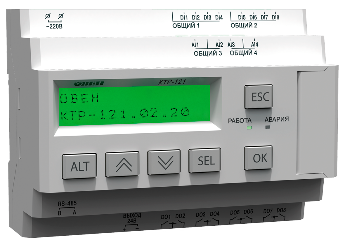

Контроллер выпускается в исполнениях:
  • КТР-121.220.02.43 – работа в сети переменного напряжения с номиналом 230 В.
  • КТР-121.24.02.43 – работа в сети постоянного напряжения с номиналом 24 В.

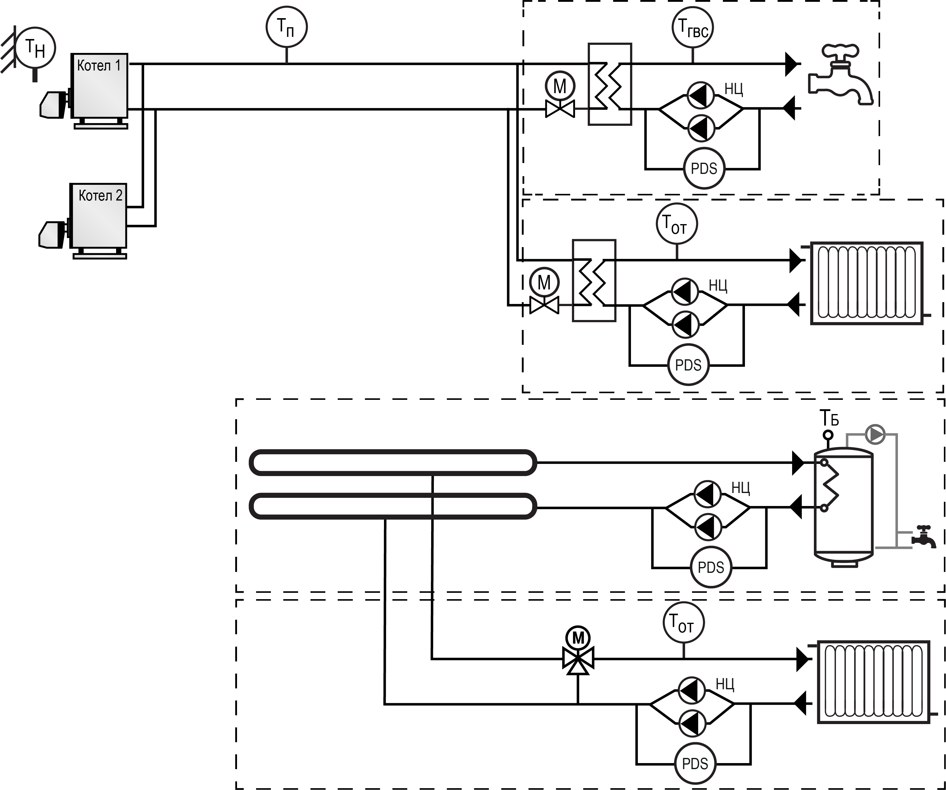

Контроллер предназначен для управления каскадом из двух водогрейных котлов.
  • погодозависимого каскадного управления системой из не более четырех водогрейных котлов* с ротацией и вводом резерва;
  • управления подпиткой по дискретному датчику давления (прессостату);
  • управления насосами в общем трубопроводе;
  • управления двумя контурами потребителей (отопление, ГВС и т.д.) с КЗР и насосами;
  • контроля аварий и диспетчеризации управляемой системы.
* Управление котлами осуществляется через котловые регуляторы КТР-121.01.10 по сети RS-485.

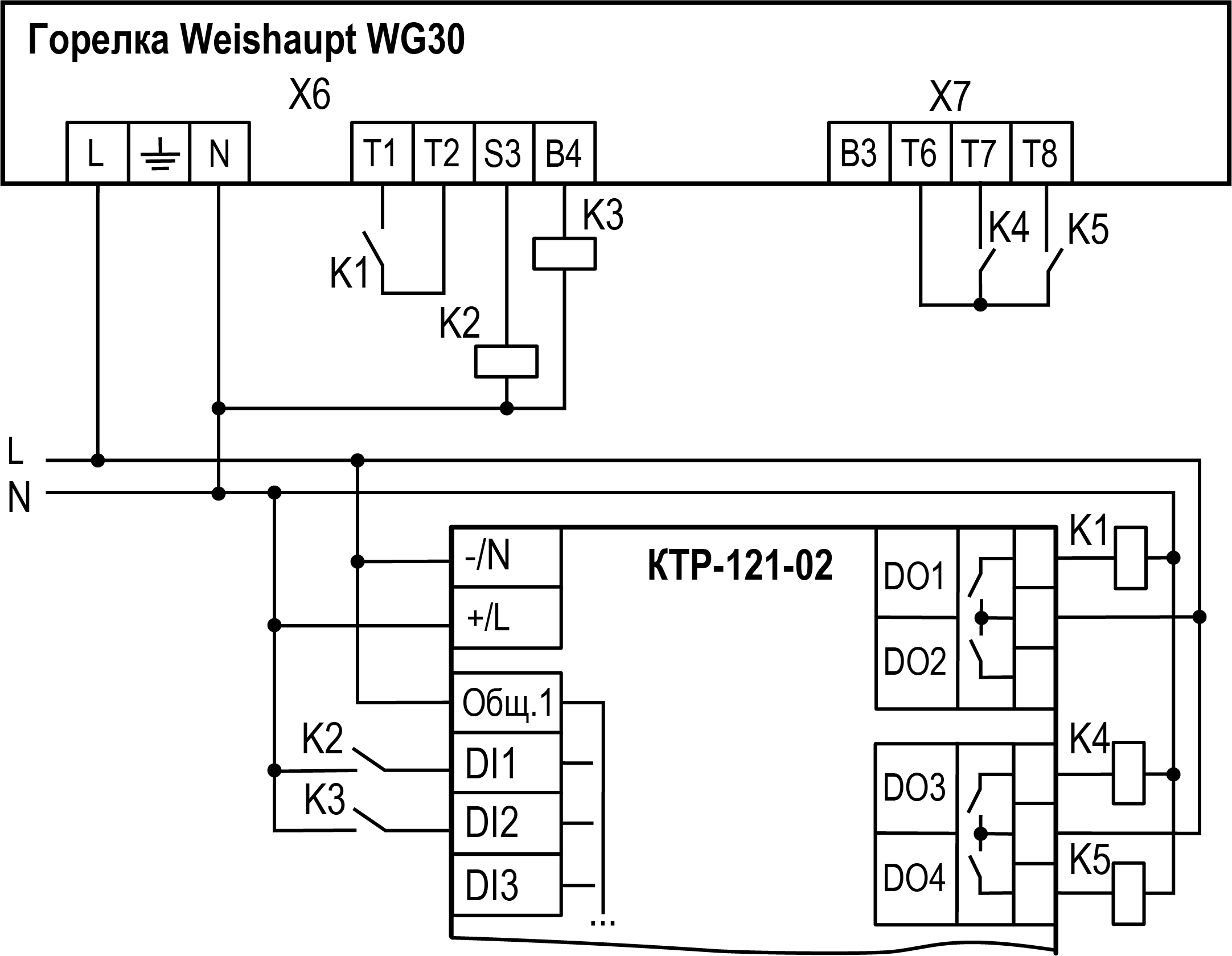

Перечень выходных сигналов на менеджер горения:
  • Авария общая — лампа сигнализации аварии.

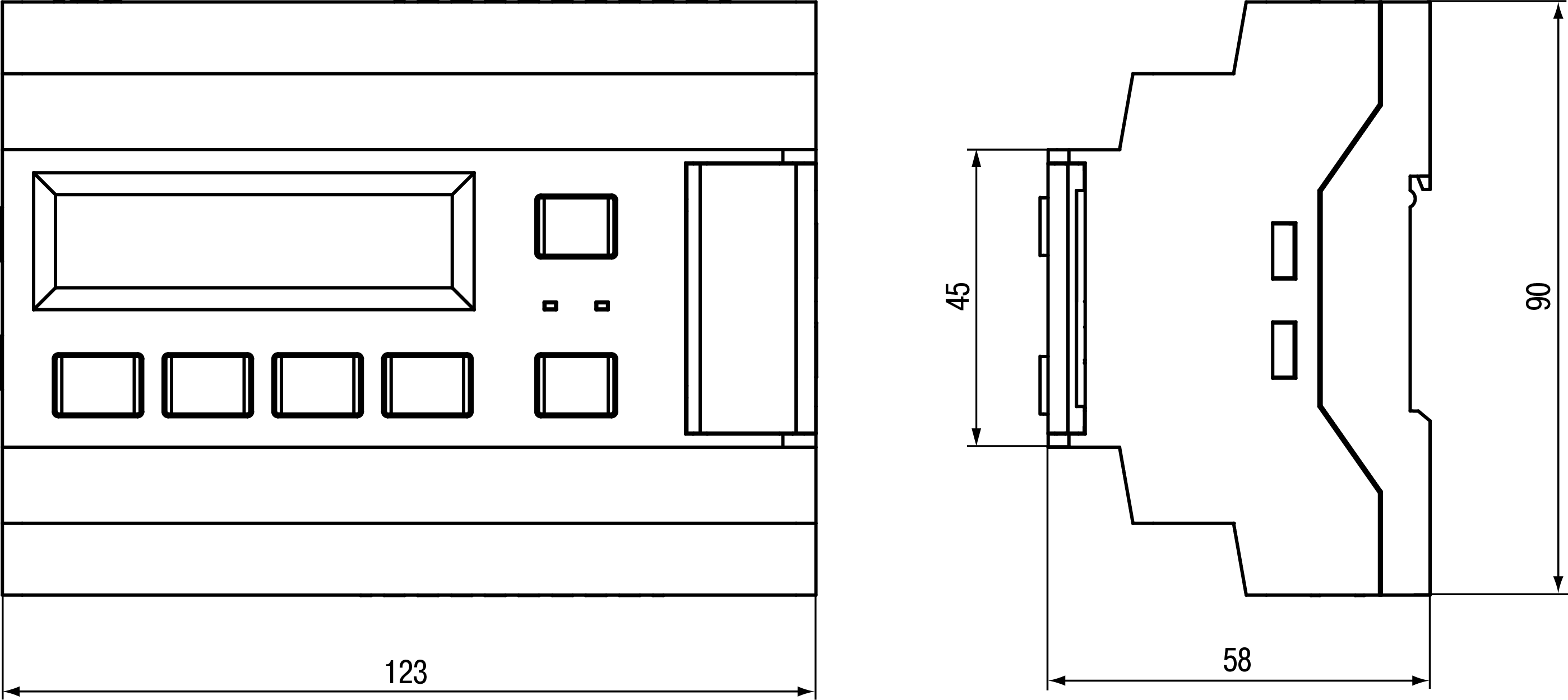

123 × 90 × 58 мм
IP20
0,6 кг

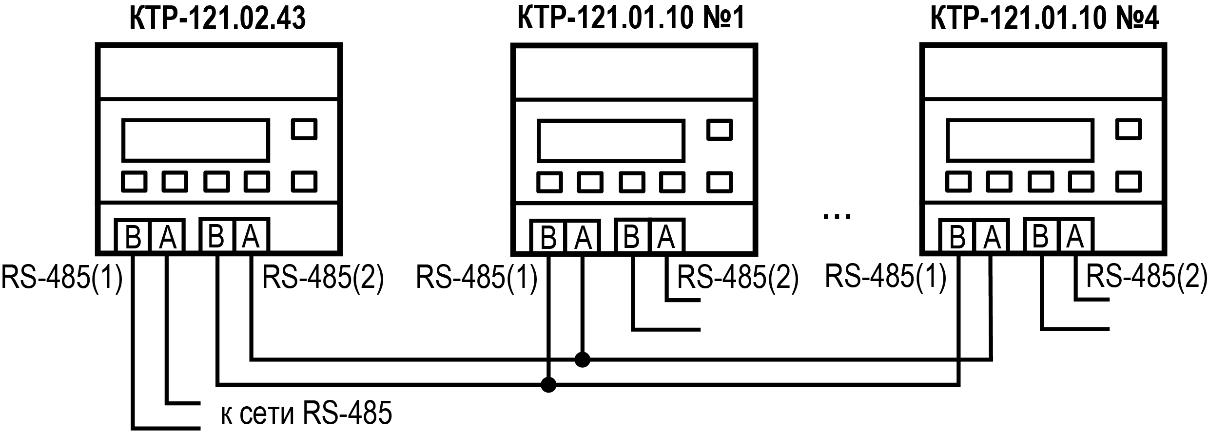

При объединении нескольких КТР-121.01.10 в систему под управлением КТР-121.02.43, алгоритм регулирования автоматически адаптируется под условия обеспечения нужной температуры подачи в общем коллекторе. Допускается объединение в каскад не более четырех котловых регуляторов.
Приборы поставляются с уже сконфигурированными настройками для связи. Достаточно объединить их по интерфейсу согласного схеме ниже.
Соединение каскадного регулятора с котловыми
Наличие связи между контроллерами можно проверить по строке «Управление: Внеш» на главном экране каждого котлового регулятора КТР-121.01.10.
В случае обрыва линии связи КТР-121.01.10 переходит в режим работы, определяемый положением внешней кнопки Старт/Стоп. При этом регулирование производится по уставкам, заданным в КТР-121.01.10 без учета температуры общего коллектора. (подробнее см. раздел).
Интерфейс
КТР-121.01.10
КТР-121.02.43
RS-485-1
SLAVE
SLAVE
RS-485-2
SLAVE
MASTER
Адресация котловых контроллеров
Контроллер
КТР-121.01.10 №1
КТР-121.01.10 №2
КТР-121.01.10 №3
КТР-121.01.10 №4
Адрес в сети RS-485
8
16
24
32
По интерфейсу RS-485 каскадный регулятор передает в котловые регуляторы КТР-121.01.10 измеренную температуру наружного воздуха. Значение используется функцией защиты от замерзания котлового регулятора (см. РЭ КТР-121.01.10, раздел «Защита»).

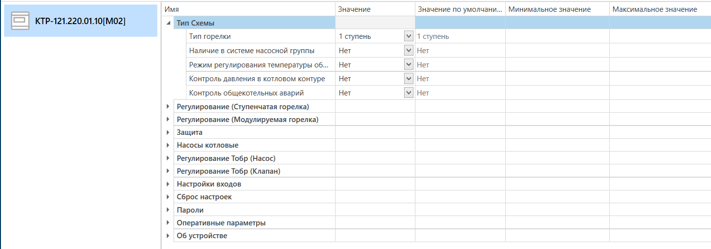

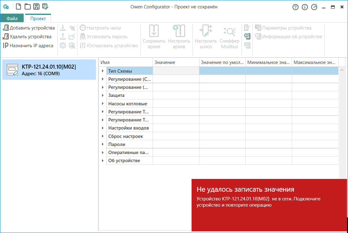

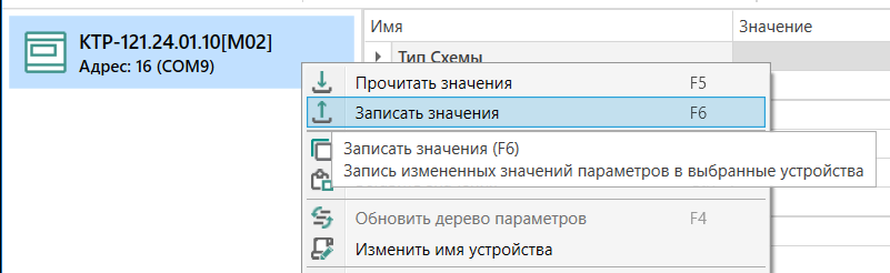

Работа с ПО Owen Configurator
Начало работы
  3. Запустить .ехе-файл.
  1. Подать питание на прибор.
  2. Подключить прибор к ПК с помощью кабеля USB A – microUSB.
  4. Запустить Конфигуратор.

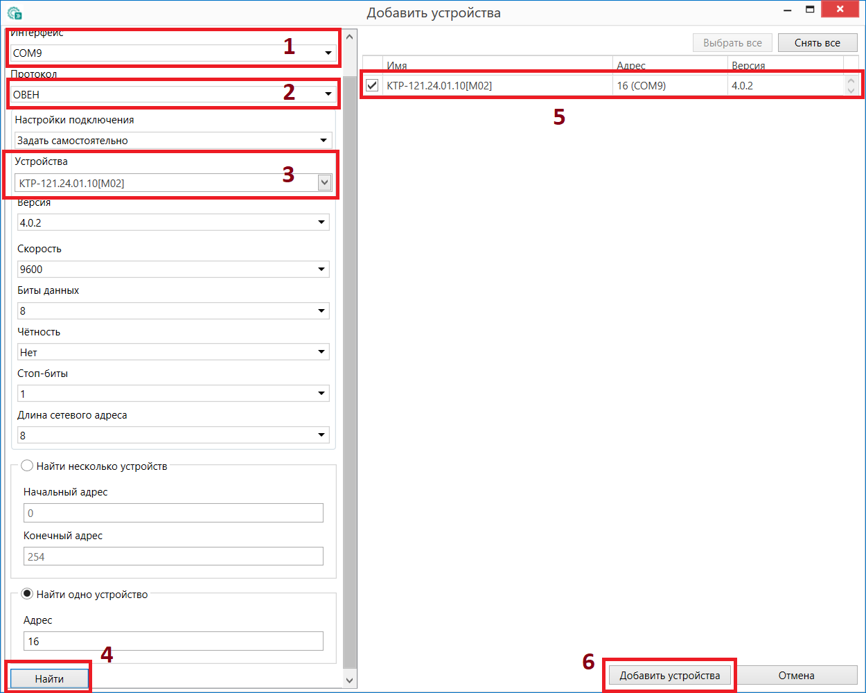

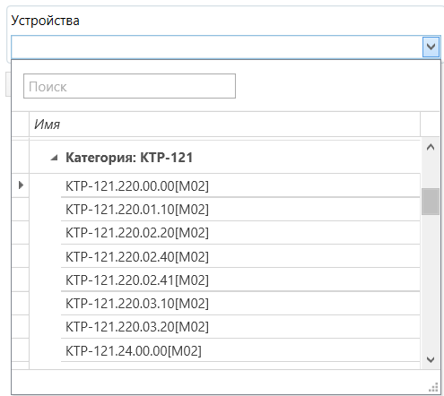

  8. Выбрать устройство (Пункт 3 на рисунок). Модификация КТР-121 указана на боковой стороне прибора.

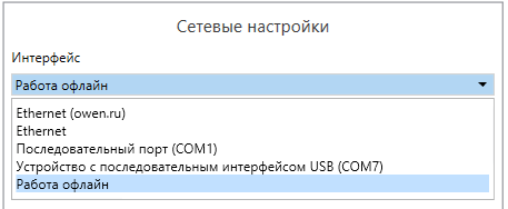

    Настройки связи с устройством
Режим «офлайн»
    Добавление устройства
    Выбор модификации

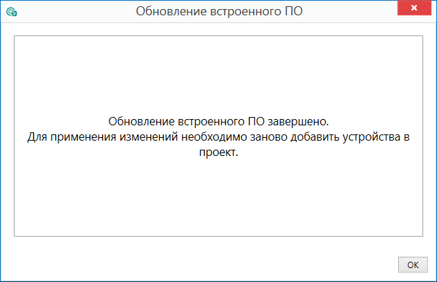

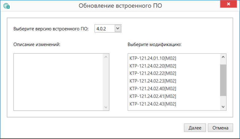

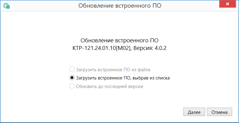

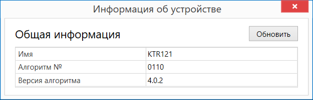

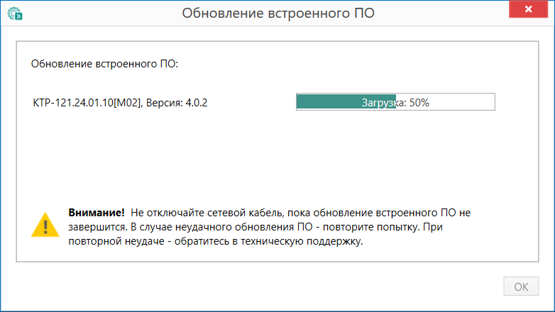

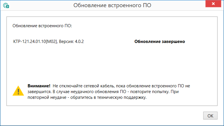

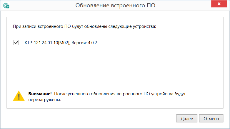

Обновление встроенного ПО
  2. Выбрать источник загрузки:
    Выбор алгоритма
  6. После завершения записи встроенного ПО в устройство, отобразится уведомление о завершении процесса. Чтобы изменения вступили в силу устройство следует заново добавить в проект Конфигуратора.

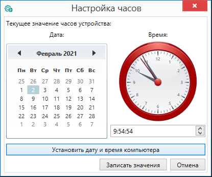

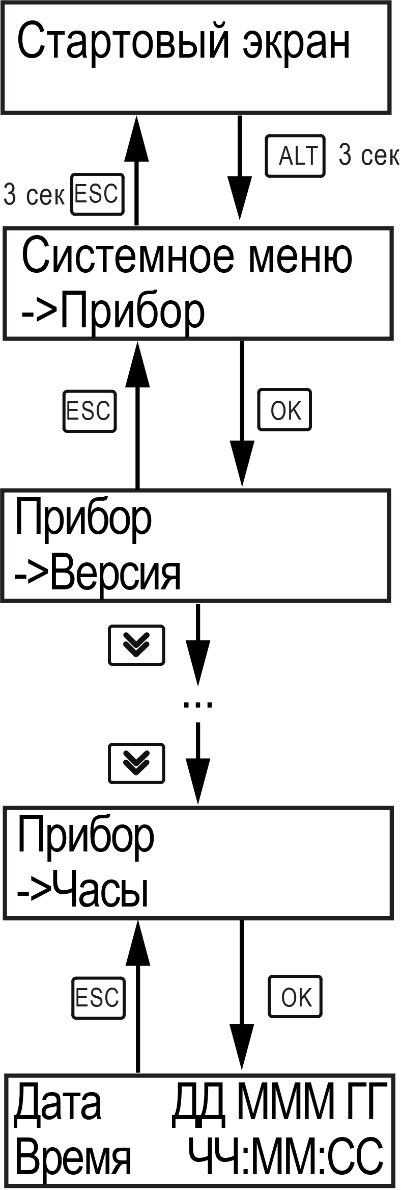

Настройка часов
Часы реального времени
Часы можно настроить в ветке Об устройстве/Часы в списке параметров устройства или из меню Конфигуратора. После нажатия кнопки Graphic Настроить часы появится меню (см. рисунок ниже).
Меню настройки часов
Для настройки часов следует:

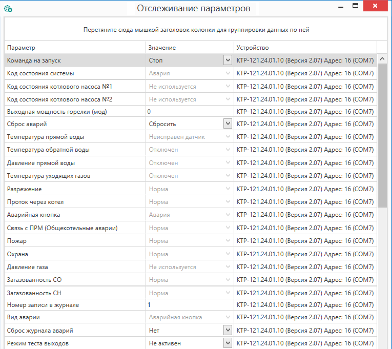

Отслеживание параметров
    Окно отслеживания параметров
Контекстное меню

Габаритный чертеж прибора

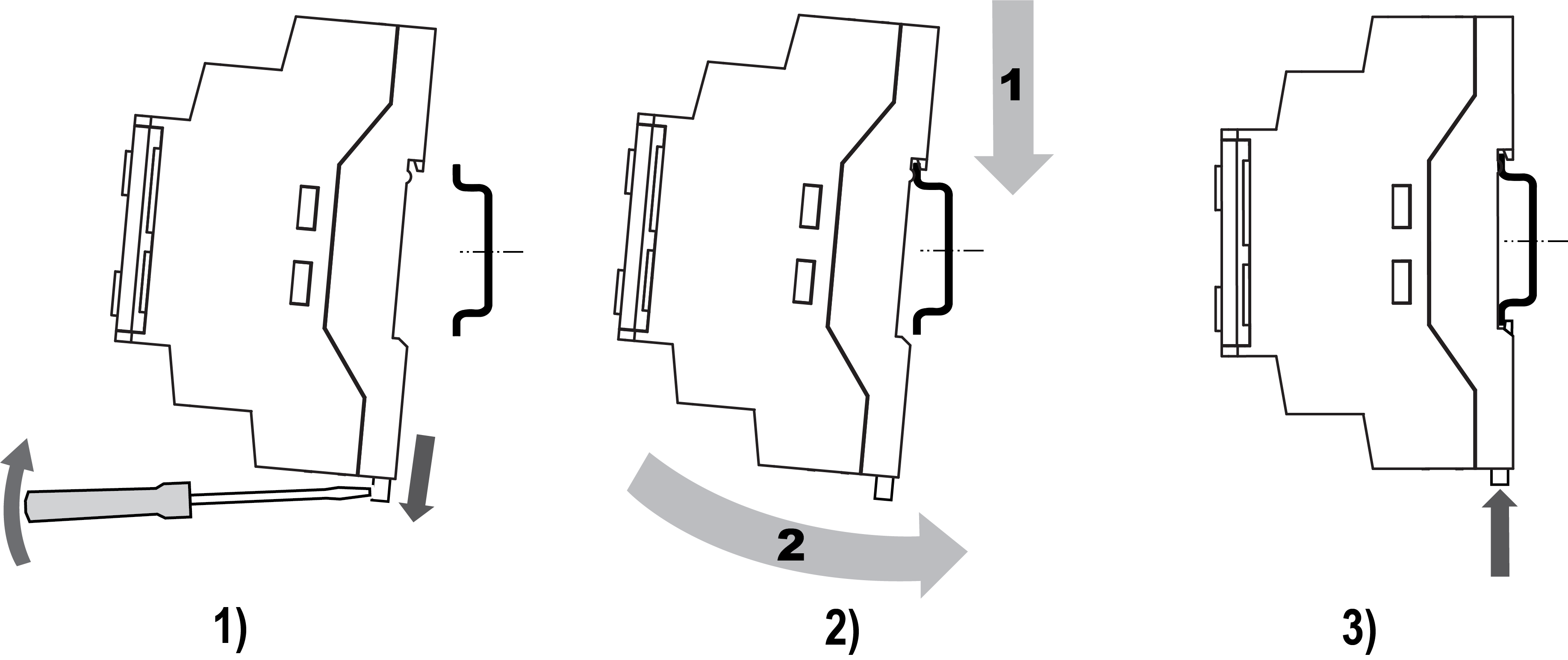

Монтаж и демонтаж прибора
  1. Внимание
    При демонтаже прибора следует соблюдать меры безопасности и использовать средства индивидуальной защиты (например, диэлектрические перчатки).
    Отключить питание и отсоединенить клеммники
    • Полностью обесточить прибор и связанные с ним устройства, отключив питание.
    • Отсоединить съемные части клеммников от прибора, предварительно пометив провода для последующего подключения (см. рисунок).
    • Обеспечить безопасное расположение проводов, чтобы избежать их случайного замыкания или повреждения.

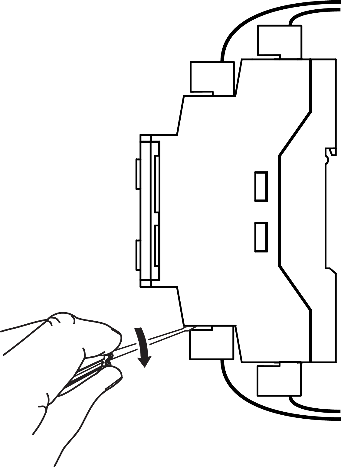

  2. Отжать защелку:
    • Вставить отверткус плоским шлицем в проушину защелки на нижней стороне прибора.
    • Осторожно отжать защелку вниз, освобождая крепление прибора на DIN-рейке
  3. Снять прибор с DIN-рейки:
    • Потянуть на себя нижнюю часть прибора от DIN-рейки, освобождая нижний зацеп.
    • Поднять прибор вверх, снимая верхний зацеп с верхнего края DIN-рейки.
    • Аккуратно удалить прибор, избегая ударов и механических повреждений корпуса.

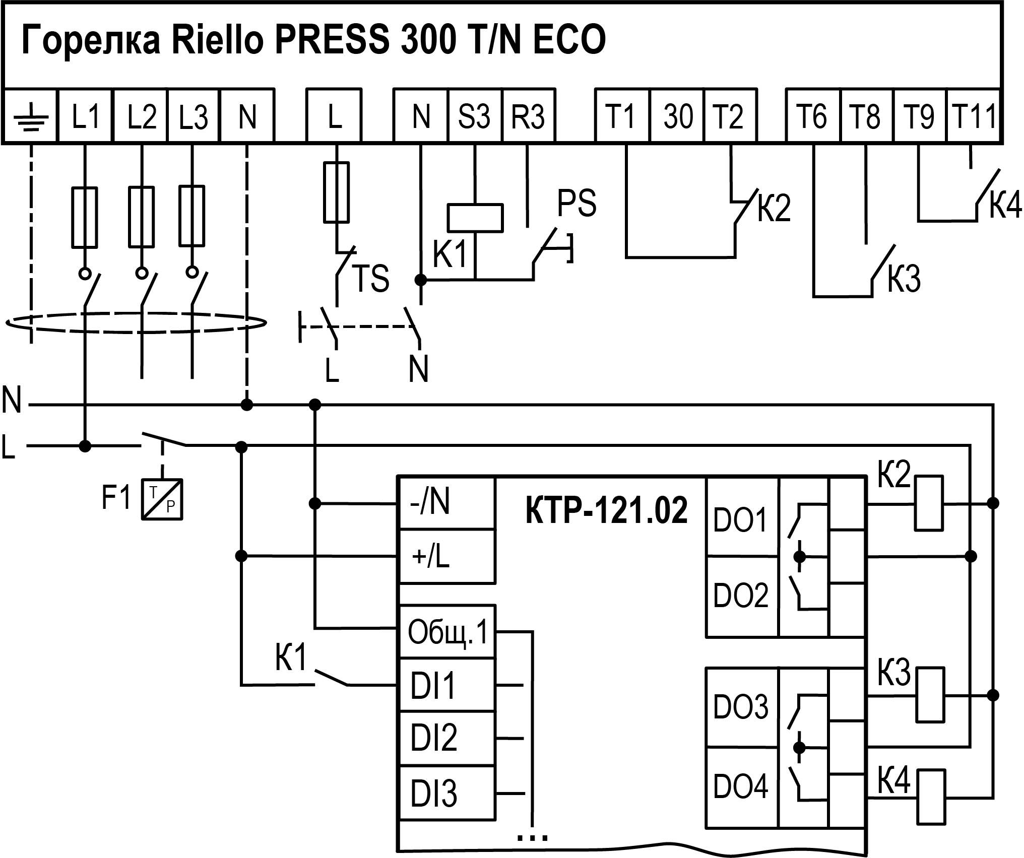

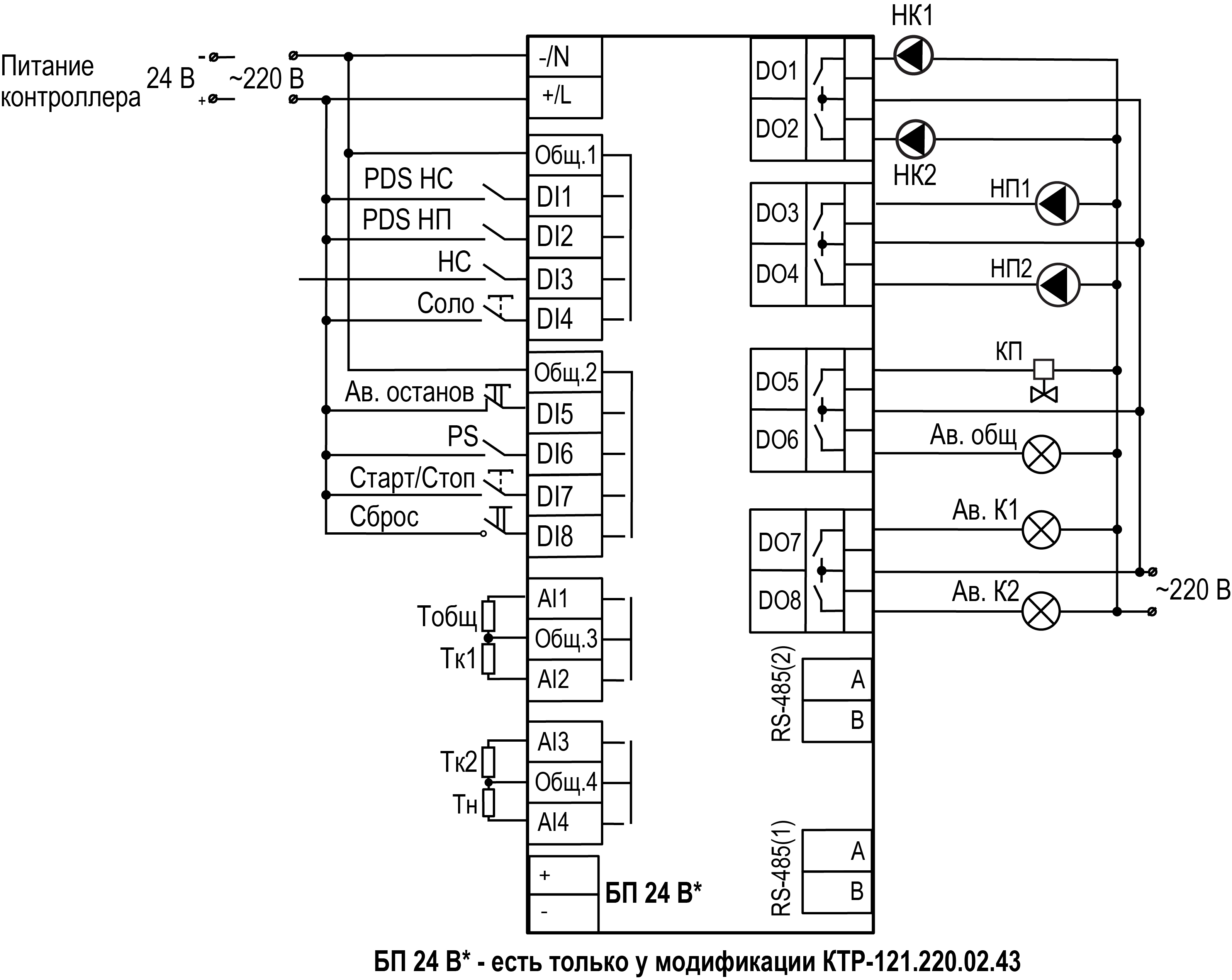

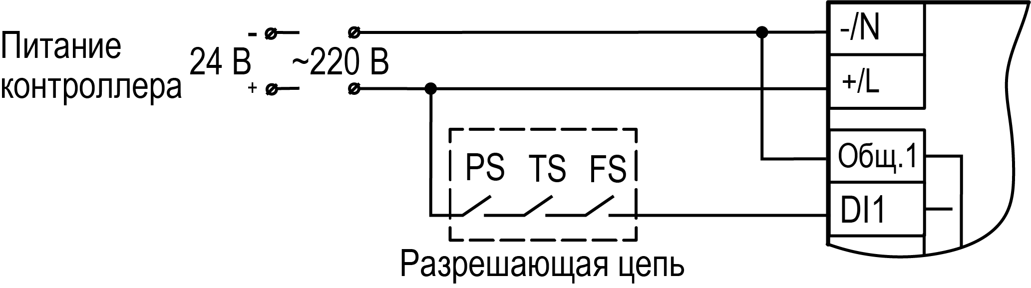

Схема подключения
Несоблюдение полярности подключения токовых датчиков может привести к повреждению входа.
КТР-121.02.43
Обозначение на клеммнике
Дискретные входы
DI1
PDS насосов циркуляции сетевых
PDS НС
DI2
PDS насосов подпитки
PDS НП
DI3
Подтверждение работы сетевых насосов
НС работа
DI4
Кнопка Перевести котлы в режим управления "Соло"
Соло
DI5
Аварийная кнопка котельной
Ав.останов
DI6
Реле давления (PS)
PS
DI7
Кнопка Старт/Стоп
Старт/Стоп
DI8
Сброс аварий
Сброс
Аналоговые входы
AI1
Температура подачи в общем коллекторе
Тобщ
AI2
Температура подачи в первом контуре
Тк1
AI3
Температура подачи во втором контуре
Тк2
AI4
Температура наружного воздуха
Тнар
Дискретные выходы
DO1
Циркуляционный насос №1 каскада котлов
НК1
DO2
Циркуляционный насос №2 каскада котлов
НК2
DO3
Насос подпитки №1
НП1
DO4
Насос подпитки №2
НП2
DO5
Клапан подпитки
КП
DO6
Авария котельной
Ав.общ
DO7
Авария первого контура потребителей
Ав.К1
DO8
Авария второго контура потребителей
Ав.К2

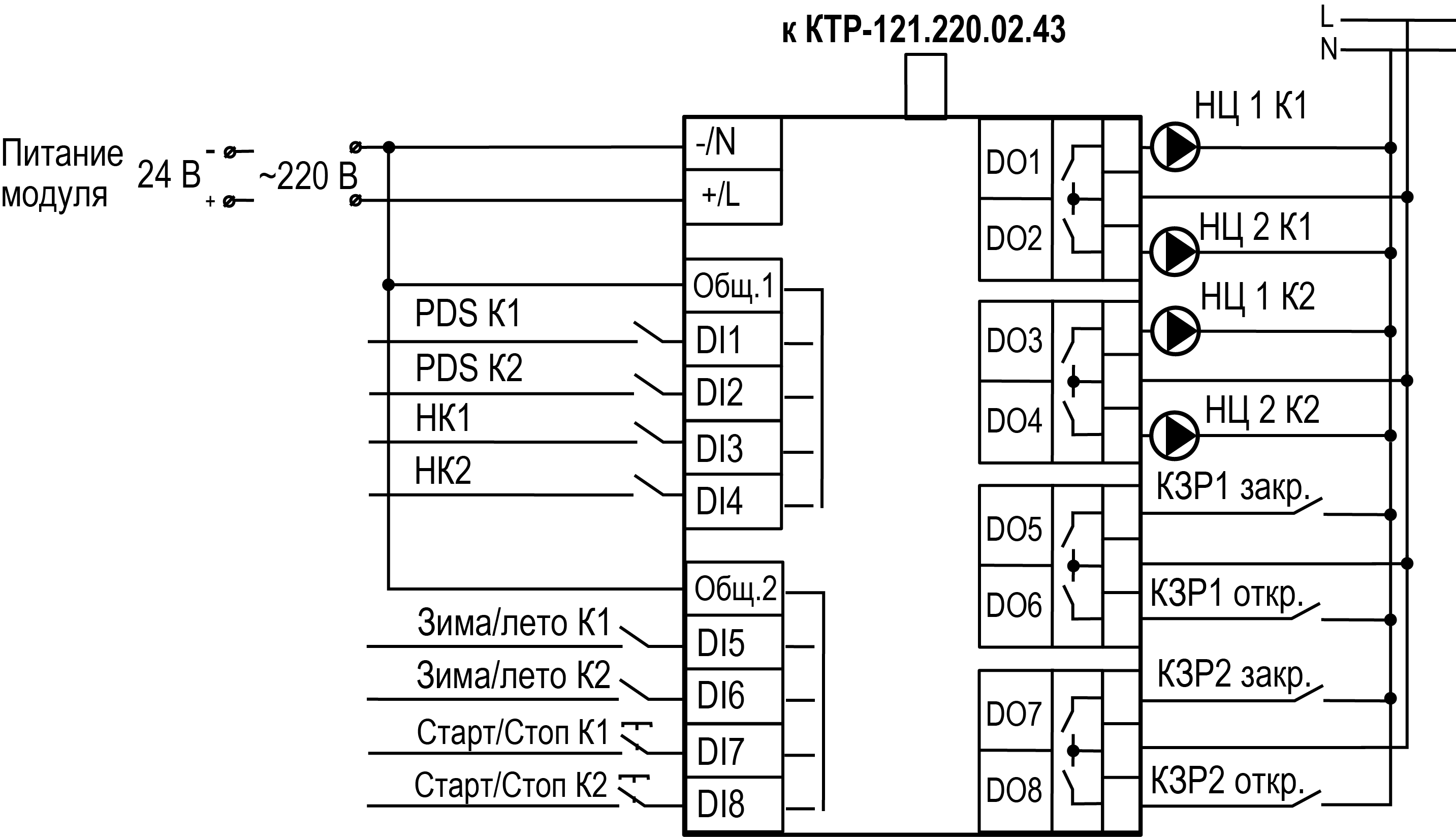

ПРМ-1 для КТР-121.02.43
Дискретные входы (ПРМ-1)
DI1
PDS насосов циркуляции первого контура
PDS K1
DI2
PDS насосов циркуляции второго контура
PDS K2
DI3
Подтверждение работы насосов первого контура
НК1
DI4
Подтверждение работы насосов второго контура
НК2
DI5
Кнопка Зима/Лето первого контура
Зима/Лето К1
DI6
Кнопка Зима/Лето второго контура
Зима/Лето К2
DI7
Кнопка Старт/Стоп первого контура
Старт/Стоп К1
DI8
Кнопка Старт/Стоп второго контура
Старт/Стоп К2
Дискретные выходы (ПРМ-1)
DO1
Циркуляционный насос №1 первого контура
НЦ1 К1
DO2
Циркуляционный насос №2 первого контура
НЦ2 К1
DO3
Циркуляционный насос №1 второго контура
НЦ1 К2
DO4
Циркуляционный насос №2 второго контура
НЦ2 К2
DO5
Сигнал закрыть КЗР первого контура
КЗР1 закр.
DO6
Сигнал открыть КЗР первого контура
КЗР1 откр.
DO7
Сигнал закрыть КЗР второго контура
КЗР2 закр.
DO8
Сигнал открыть КЗР второго контура
КЗР2 откр.

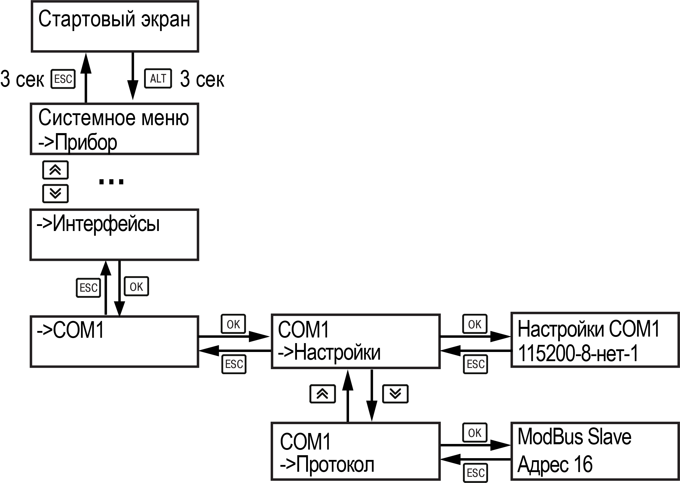

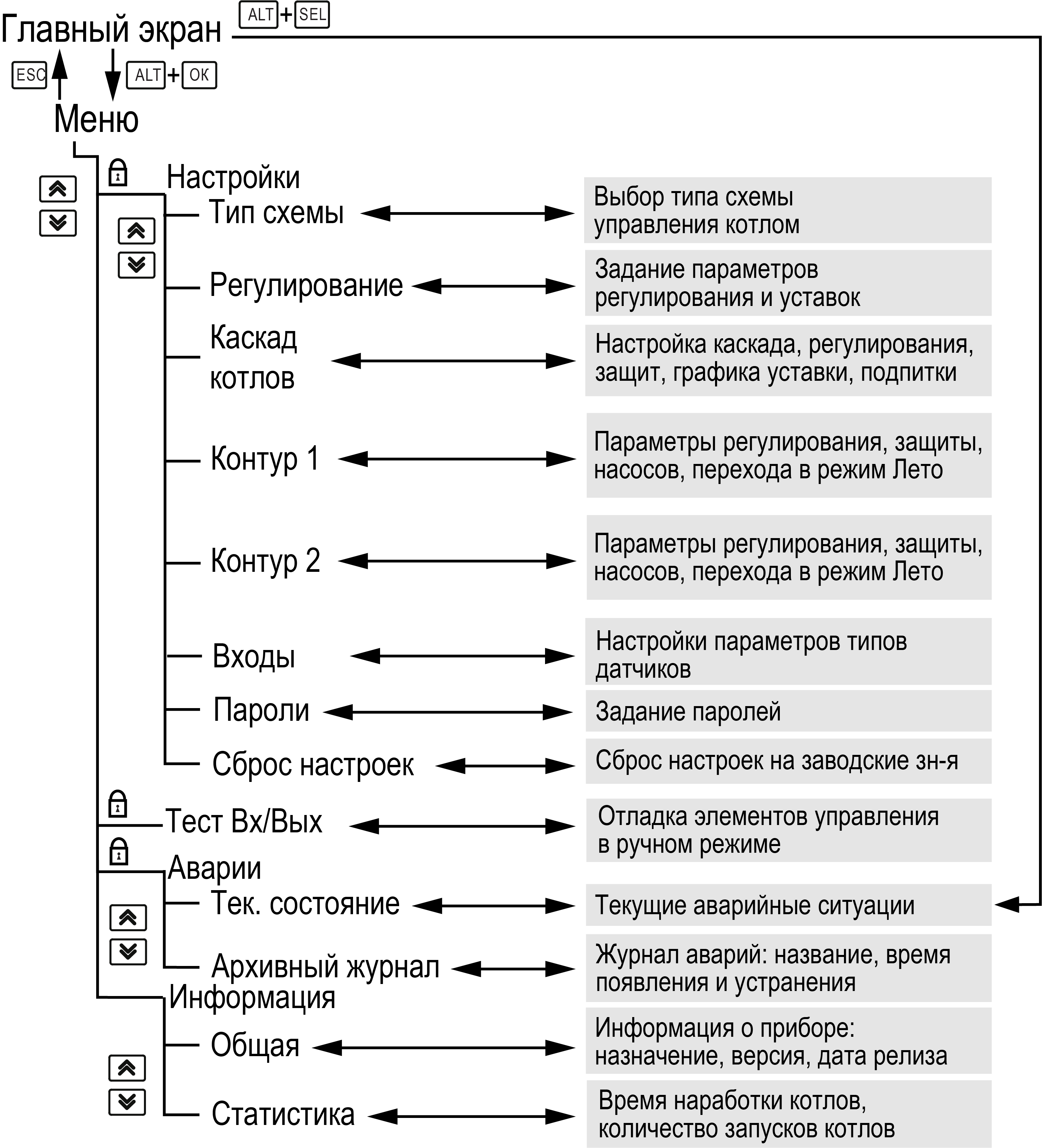

Индикация и управление
Основные элементы управления
Лицевая панель прибора
Назначение кнопок
КнопкаНазначение
GraphicПрименяется в комбинациях с другими кнопками. При удержании более 6 секунд – переход в системное меню
GraphicВыбор параметра
Graphic + GraphicПереход с Главного экрана в раздел «Меню»
Graphic + Graphic
Переход в раздел меню Аварии
Graphic + Graphic или Graphic + GraphicИзменение редактируемого разряда (выше или ниже)

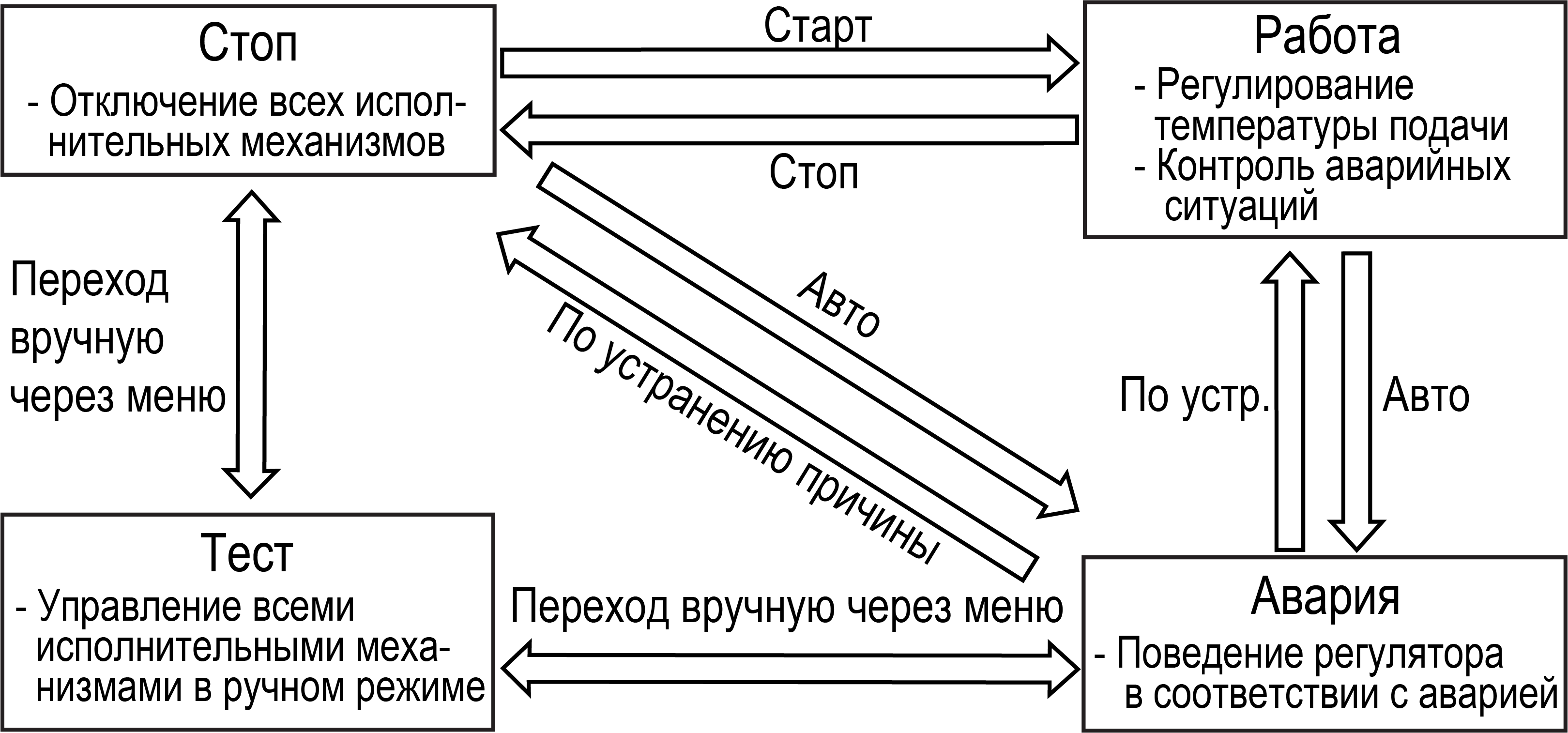

Назначение светодиодов
Режим
Светодиод «Работа»
Светодиод «Авария»
Режим Стоп
Режим Работа
Светится
Тест Вх/Вых
Мигает с периодом 2 с
Авария критическая (см. таблицу)
Светится
Авария не критическая (см. таблицу)
Светится
Мигает с периодом 1 с
  • два светодиода;
  • шесть кнопок.
  1. Нажатием кнопки Graphic выбрать нужный параметр (выбранный параметр начинает мигать).
Главный экран
Команда запуска/останова алгоритма с главного экрана прибора и команда запуска/останова алгоритма с внешней кнопки работает по приоритету последней команды. Но в случае сброса питания, прибор переходит в режим, который определен внешней кнопкой управления.
Главный экран (каскад котлов)

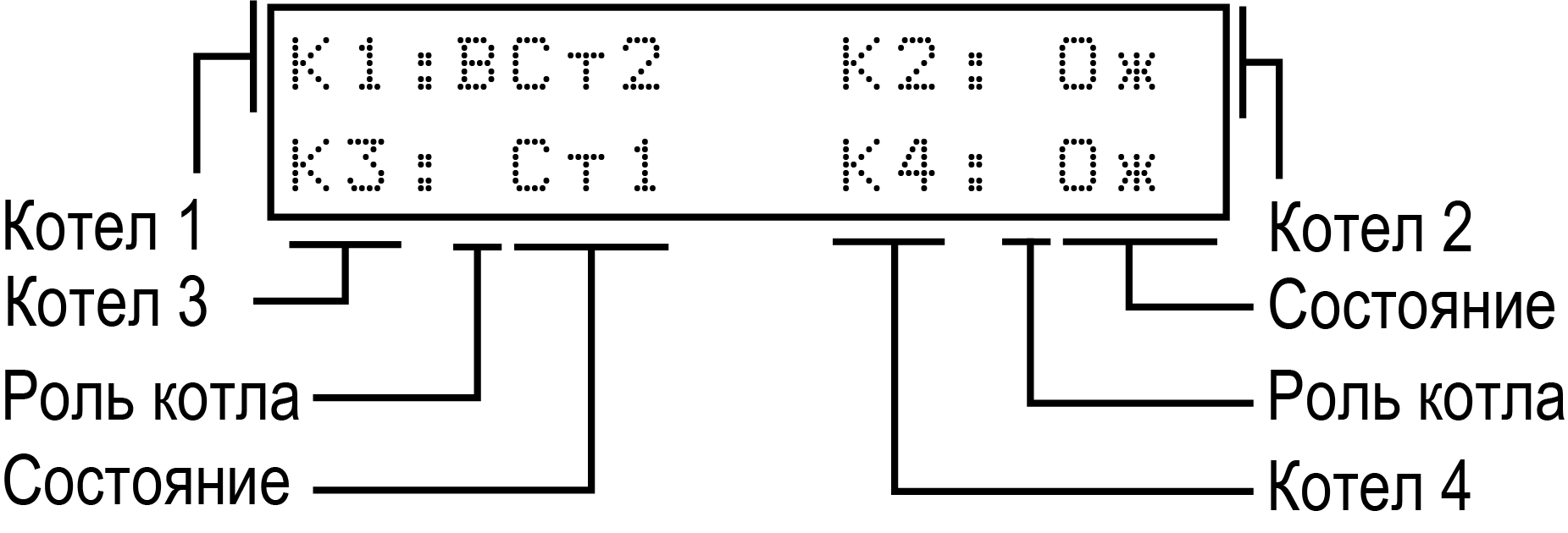

Для удобства отслеживания состояния котлов в текущий момент времени на главном экране выводится информация по каждому котлу (см. рисунок).
Роль ведущего котла отображается буквой «В» на ЖКИ. Текущее состояние котла имеет несколько вариантов см таблицу.
Структура меню прибора
Схема переходов по меню
В зависимости от заданных настроек в разделе меню Тип схемы, пункты: Насосы каскада, Погодозависимость, Контур Отоп., Контур ГВС в разделе Настройки могут быть скрыты. Например, если в разделе Тип схемы в параметре НасосыСет.: Откл, то в разделе меню Настройки будет отсутствовать пункт Насосы каскада.
Общая информация
Меню/Информация/Общая
Экран
Информация
КТР-121.02.43
Версия: 4.1.2
от 31.08.2026
Данная информация понадобится для обращения в техническую поддержку или для проверки актуальности установленного программного обеспечения.

Режимы работы
  • Работа;
  • Стоп;
  • Тест;
  • Авария.
Режим «Стоп»
Для перехода из режима Стоп в режим Работа следует переключить режимы (Управление: Стоп → Старт) с главного экрана, либо подать команду на запуск по сети или внешней кнопкой «Старт».

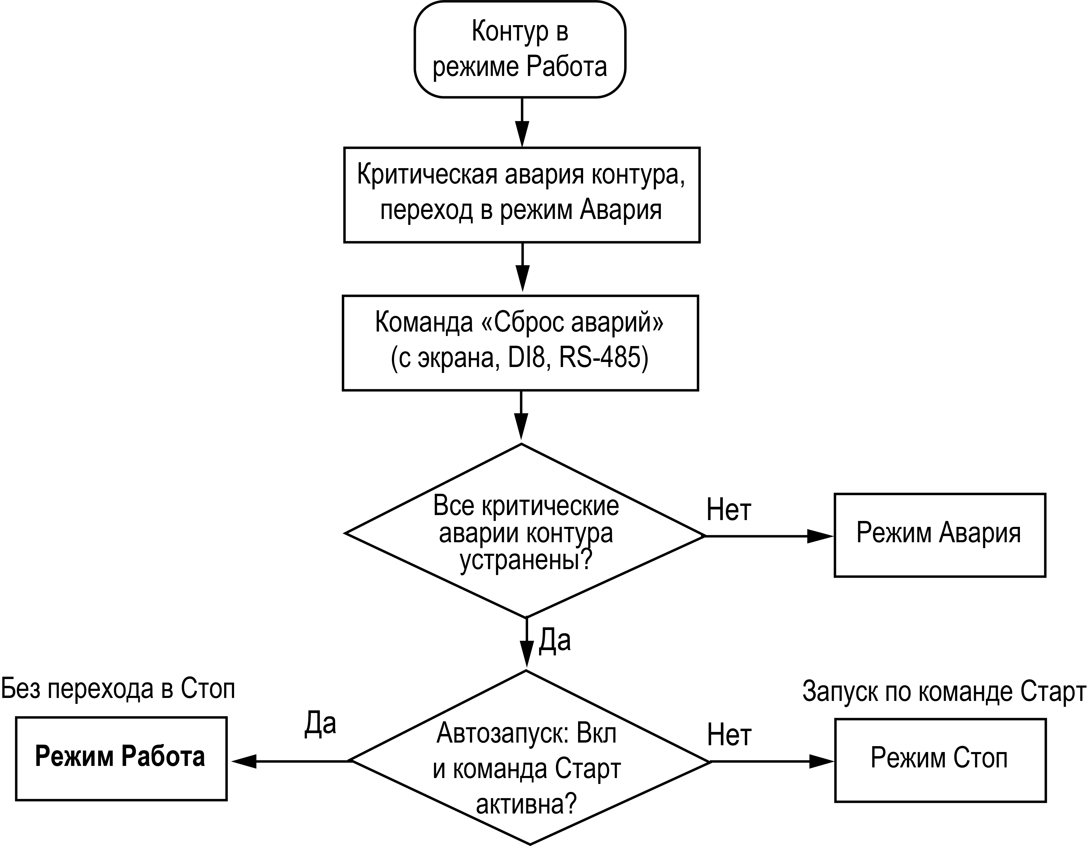

Режим «Авария»
В режиме Авария прибор сигнализирует о неисправности включением реле «Авария». Переход из режима Авария в режим Стоп или Работа производится в зависимости от типа аварии, полный список аварий см. раздел.
Режим «Работа»
В режиме Работа прибор:

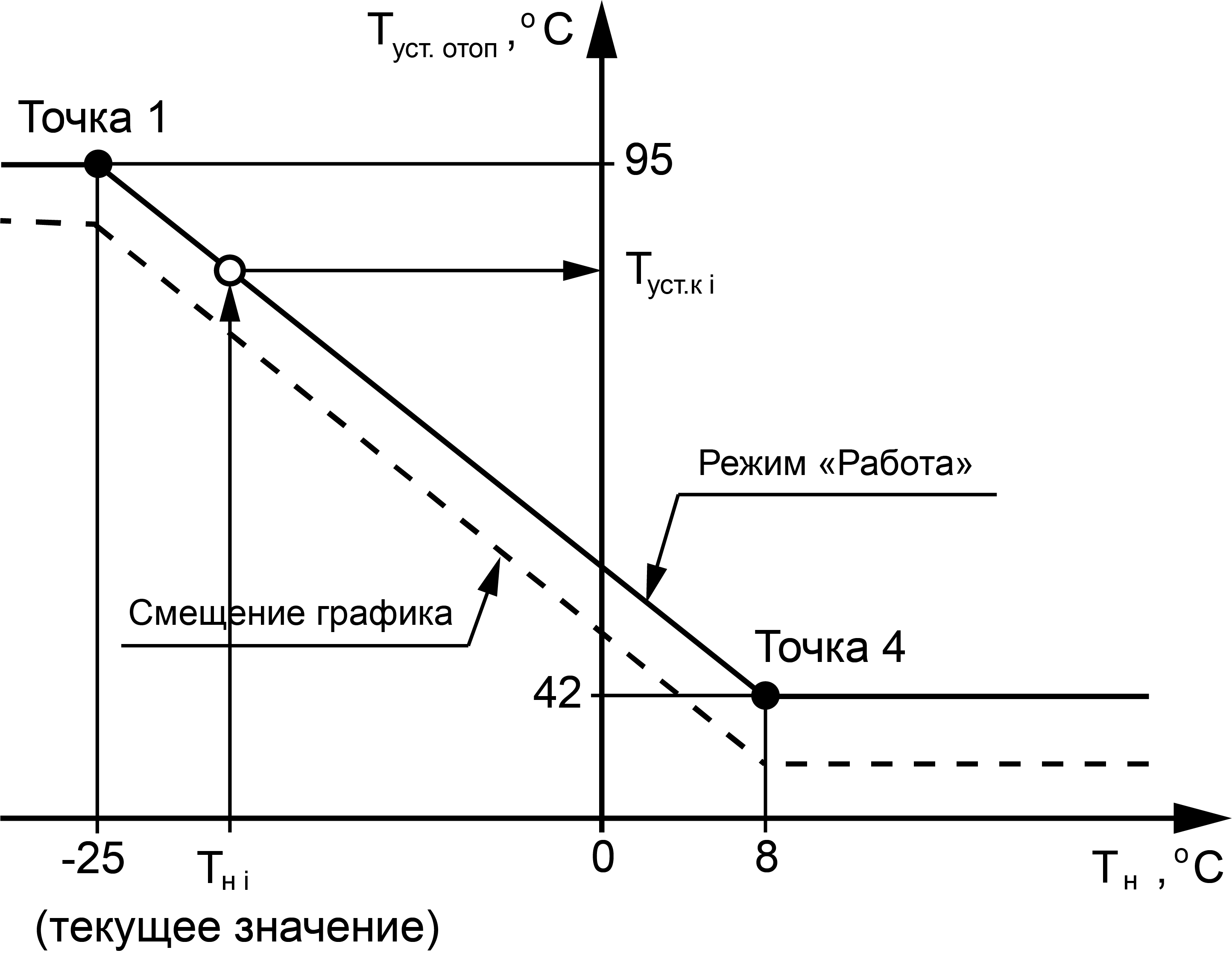

  • поддерживает заданную температуру в общем трубопроводе, в том числе по графику уставки, управляя подчиненными котловыми регуляторами КТР-121.01.10;
  • поддерживает заданную температуру в двух контурах потребителя;
  • автоматически меняет роль ведущего котла по времени наработки, управляет вводом резерва;
  • контролирует аварии управляемой системы теплоснабжения;
  • управляет подпиткой в общем трубопроводе или контуре потребителя;
  • управляет насосами циркуляции в общем трубопроводе, контролирует их аварии, меняет по наработке.
Режим «Тест»
Данный режим предназначен для:
  • проверки работоспособности дискретных и аналоговых датчиков
  • проверки встроенных реле
  • правильности подключения исполнительных механизмов.
  1. Перевести контроллер в режим Стоп,
  2. Открыть экран Тест Вх/Вых.
Переход в режим Тест возможен только из режима Стоп.

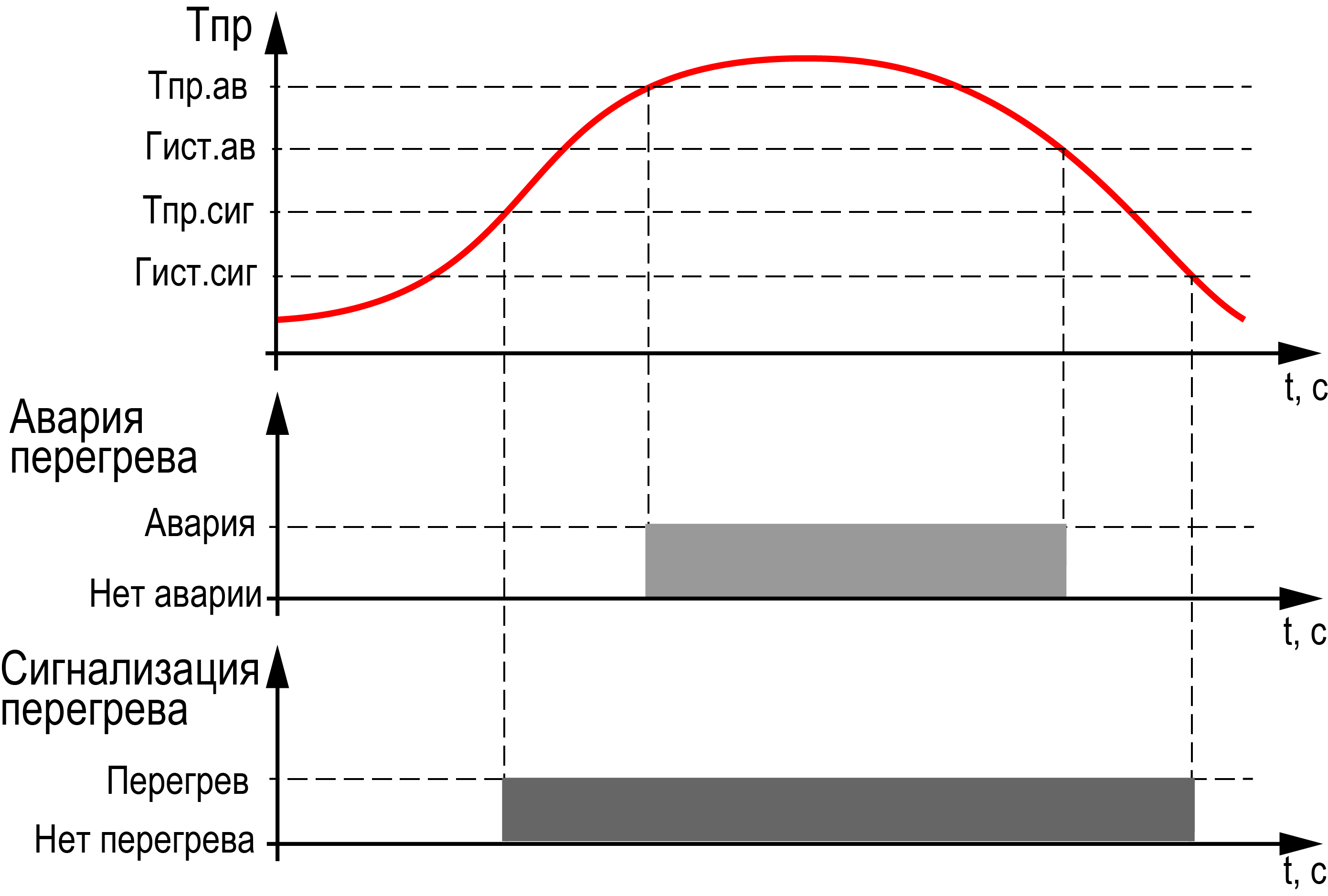

Прибор работает с резистивными датчиками температуры типа — PT1000, РТ500, PT100, 100М, 4...20 мА и NTC (см. таблицу).
Датчик PT500: платиновый термометр сопротивления с R0 = 500 Ом и температурным коэффициентом α = 0,00385 °С⁻¹.
Для корректного измерения датчиком температуры с выходным сигналом 4...20 мА следует настроить пределы преобразования токового сигнала (масштабирование) в пользовательские единицы.
Для всех дискретных входов настройка времени фильтра DIВр.Флтр позволяет не обрабатывать сигналы дребезга контактов.
Управление каскадом и потребителями
Для поддержания температуры теплоносителя в общем трубопроводе контроллер использует распределенную систему управления. Котловые контроллеры, подключенные к КТР-121.02.43 по интерфейсу RS-485, получают сигналы управления по сети от каскадного регулятора, который автоматически определяет, какое количество котлов необходимо задействовать для достижения заданной температуры теплоносителя в общем коллекторе. При этом управление тепловыми контурами осуществляется непосредственно с контроллера, через модуль расширения ПРМ-1.
Выбор схемы управления
Меню/Настройки/Тип схемы
Экран
Диапазон
Тип Схемы
 Горелка: 2 ступ
Тип горелки
1 ступ,
2 ступ,
3 ступ
Мод,
Конутр 1: Отоп
Тип первого контура потребителя
Отоп,
ГВС,
Откл
Конутр 2: Откл
Тип второго контура потребителя
Отоп,
ГВС,
Откл
НасосыСет.:
Наличие насосов циркуляции в сетевом контуре
Вкл,
Откл
Насосы К1: ВклНаличие насосов циркуляции в первом контуре
Вкл,
Откл
Насосы К2: Вкл
Наличие насосов циркуляции во втором контуре
Вкл,
Откл
Подпитка: Откл
Наличие в системе подпитки
Откл,
Каскад,
К1,
К2
КлапанПрот: Откл
Наличие в системе клапанов протока
Откл,
Вкл
Выход  -> ESCДля выхода из меню нажать кнопку Graphic
Наличие, тип и количество исполнительных механизмов в схеме определяется параметрами Типа схемы. Настройка конфигурации схемы управления определяет логику работы прибора.

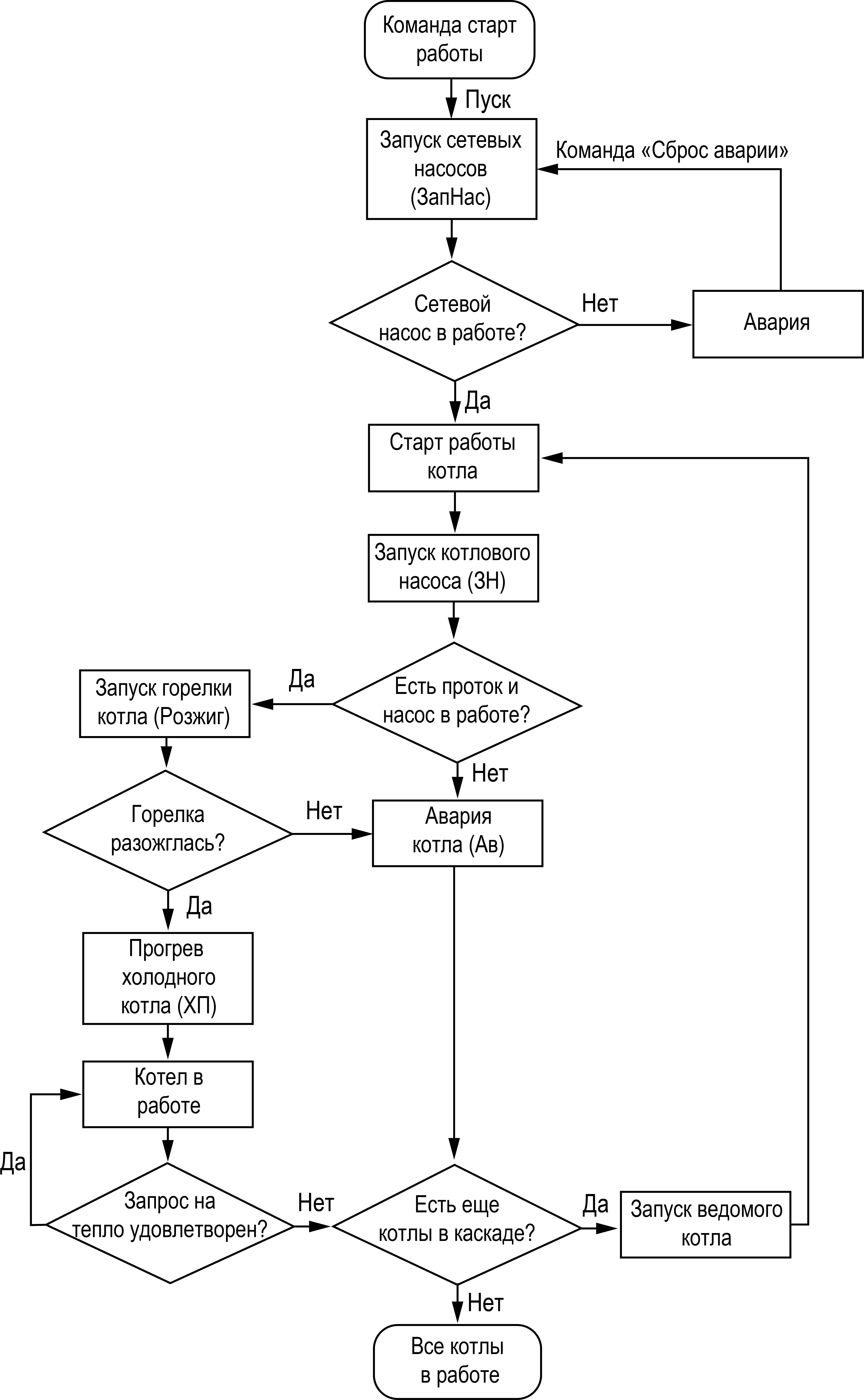

Запуск котельной
Алгоритм запуска
После получения команды на запуск КТР-121.02.43 дает команду запуска сетевых насосов. Индикация данного состояния на главном экране: ЗапНас. Одновременно с запуском сетевых насосов отправляется команда котловому регулятору КТР-121.01 на запуск котла.
Процесс запуска в работу котлового регулятора КТР-121.01.10 описан в разделе «Запуск котла» руководства по эксплуатации КТР-121.01.10.
На главном экране отображается индикация состояния и текущего режима работы каждого котла в каскаде.
Подробнее о сокращениях см. раздел.
Возникновение неисправностей сетевых насосов отслеживается по отсутствию сигнала от реле перепада давления на насосах и датчика протока через котел. В случае неисправности сетевых насосов работа котлов прекращается. Регулирование температуры теплоносителя в общем обратном трубопроводе не производится в режимах Стоп, Тест, Авария.

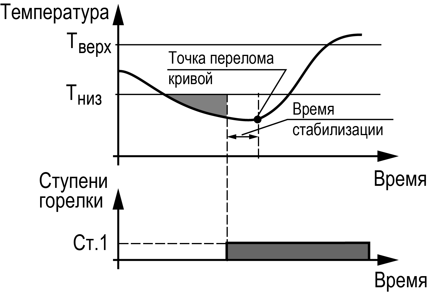

Каскадное регулирование котлов
Для достижения заданной температуры подачи теплоносителя в общем коллекторе, по параметрам интеграла на подключение и отключение Интег +/- (Меню → Настройки → Контур котлов → Регулирование) каскадный регулятор рассчитывает необходимое число включенных в работу котлов, исходя из динамики температуры подачи в общем коллекторе, и выдает команды на блокировку или разблокировку работы котловым регуляторам КТР-121.01.10.
По команде разблокировки от КТР-121.02.43 котел принудительно запускается в работу по стандартному алгоритму котлового регулятора, без ожидания расчета мощности, если нет блокирующих факторов и температура подачи котлового регулятора ниже нижней границы регулирования.
Котел в блокирующей аварии или переведенный в Стоп внешней кнопкой, считается принудительно заблокированным и исключается из каскада до сброса аварии или снятия внешней блокировки. Блокирующей аварией считается любая критическая авария (см. раздел) или перегрев.
По команде блокировки от каскадного регулятора, котел принудительно отключается, контроллер переводит режим котла в Ожидание (Стоп для КТР-121.01.10).

Регулирование, управление и расчет мощности котла, процесс запуска, прогрев, контроль аварий, а также полный останов котла, пока он разблокирован, реализуется полностью на котловом регуляторе КТР-121.01.10 по собственным показателям.

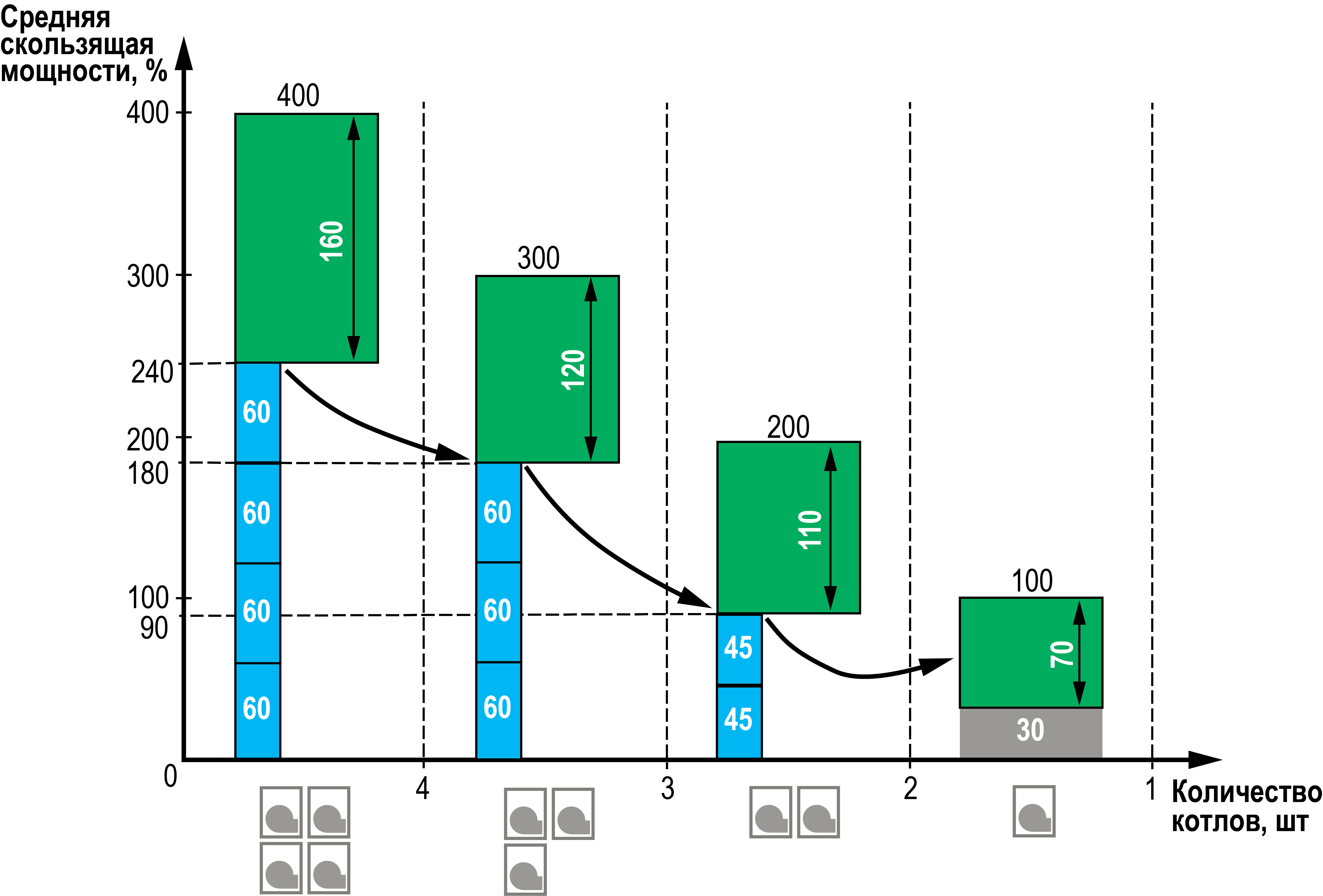

Баланс мощности котлов
В контроллере реализована функция перераспределения мощности работающих котлов, для оптимизации эксплуатационных расходов. Ее суть заключается в отключении последнего включенного котла, если общую мощность всех разблокированных котлов можно достичь на меньшем количестве котлов.
Изменение мощности каскада
Принцип работы для модулируемых горелок:
Для отключения последнего включенного котла по балансу мощности, необходимо чтобы средняя скользящая мощность всех разблокированных котлов за время заданное в параметре Вр.Баланса (Меню → Настройки → Регулирование) была меньше 60 %, второй котел будет заблокирован при среднем значении меньше 45 %.
Принцип работы для ступенчатых горелок:
Для отключения последнего включенного котла по балансу мощности, необходимо чтобы среднее скользящее количество ступеней всех разблокированных котлов за время заданное в параметре Вр.Баланса (Меню → Настройки → Регулирование) было меньше, чем максимальное количество ступеней разблокированных котлов с вычетом числа ступеней одного котла.
Средняя мощность рассчитывается не за период, а постоянно - скользящей за время заданное в параметре Вр.Баланса.
При выполнении условия отключения последнего котла по балансу мощности, котел будет оставлен в каскаде, если текущая температура подачи КТР-121.02.43 в общем коллекторе выше нижней границы регулирования.

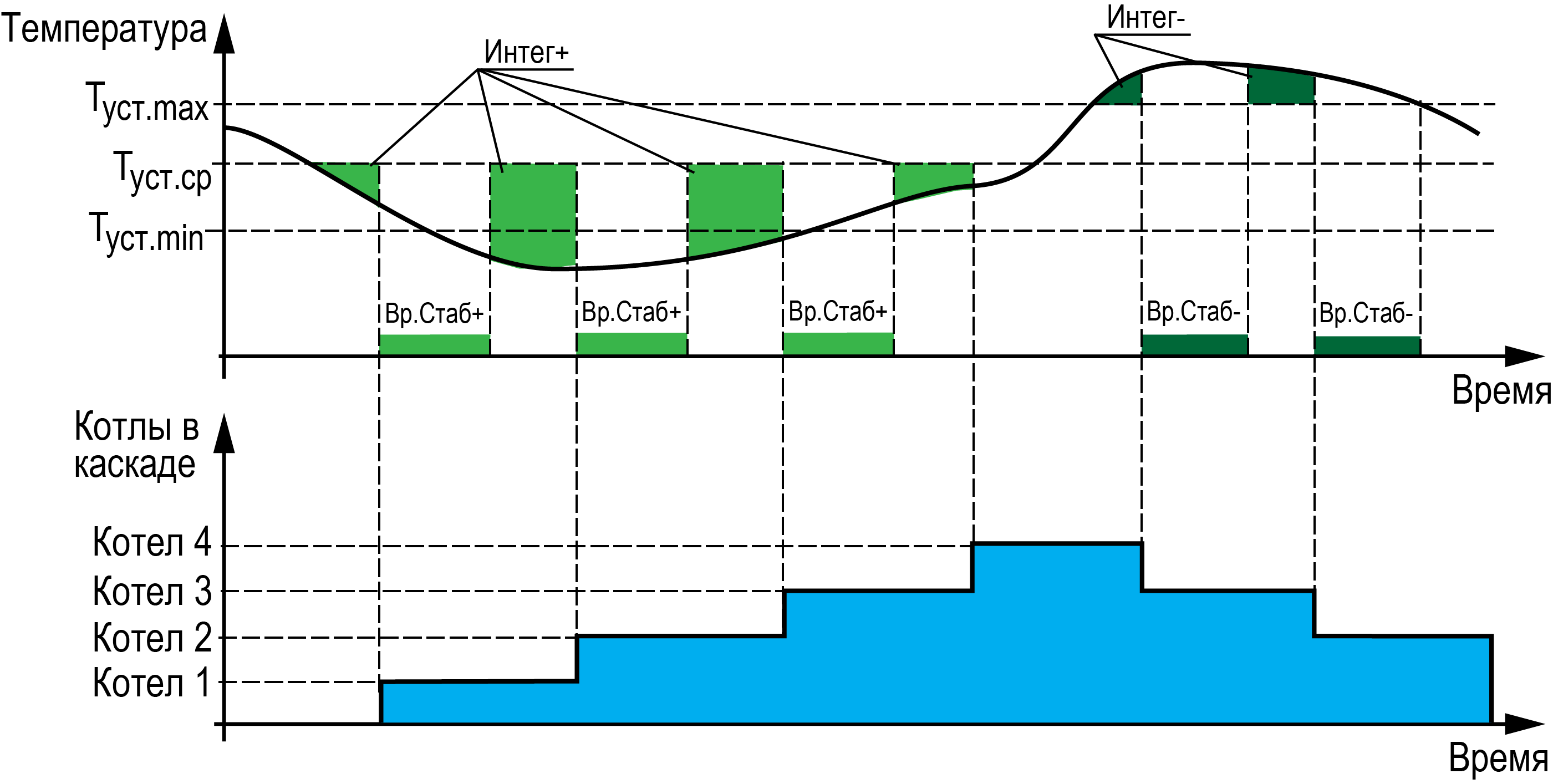

Принцип определения Вр.Стаб
Время стабилизации
Для предотвращения частого включения - выключения котлов, в контроллере реализована задержка начала расчета мощности каскада - изменение количества работающих котлов. Задержка реализована в виде таймера с обратным отсчетом, которая позволяет оценить реакцию системы на изменение мощности каскада - введение или выведение котла из работы в каскаде. До завершения работы таймера, расчет интеграла на подключение или отключение котла остановлен. При подключении или отключении последнего котла время стабилизации не отсчитывается. Значение времени стабилизации задается в параметрах Меню → Настройки → Регулирование: Вр.Стаб+/-:
  • Время заданное в параметре Вр.Стаб+ начинает отсчитываться после введения котла в работу каскада;
  • Время заданное в параметре Вр.Стаб- начинает отсчитываться после выведения котла из работы в каскаде.
Таймер после подключения котла (Вр.Стаб+) запускает отсчет только при его переходе в статус Работа. В статусах: Запуск насоса (ЗН), Розжиг горелки (РГ), Холодный пуск (ХП) расчет интеграла остановлен.
Время стабилизации после подключения котла, начинает рассчитываться только после: окончания прогрева/подтверждения розжига/подачи запроса на розжиг - в зависимости от активированных функций. Время стабилизации после отключения котла отсчитывается сразу после снятия запроса на розжиг.
Время стабилизации рекомендуется задавать равным времени изменения перелома кривой нагрева от момента изменения мощности котла.
Пример
Допускается отклонение от нижней границы диапазона регулирования на величину не более 6 °С. Максимальное время до включения следующей ступени при данной просадке – не более 60 с.
Задавать минимальное значение интеграла включения следует как: (6 × 60) / 2 = 180.
Допускается превышение над верхней границей диапазона регулирования не более, чем на 3 °С. Максимальное время до отключения предыдущей ступени при данном перегреве – не более 20 с.
Задавать минимальное значение интеграла выключения следует как: (3 × 20) / 2 = 30.

Для каскадного контроллера КТР-121.02.43 настройка применима только для ведущего котла. Котловой регулятор может быть принудительно запущен в работу, если температура подачи в общем коллекторе станет ниже значения температуры включения котла на КТР-121.02.43 и при этом текущее значение температуры подачи КТР-121.01.10 будет ниже нижней границы регулирования. Если температура подачи котлового регулятора в этот момент будет в пределах зоны регулирования, включение котла будет осуществляться по условию расчета мощности.
Собственная настройка температуры включения котлового регулятора при работе в каскаде применима только том в случае, если от КТР-121.02.43 поступил разрешающий сигнал на работу котла.

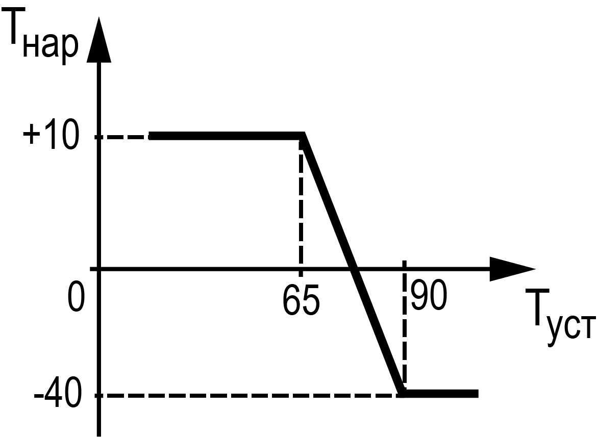

Погодозависимое регулирование в общем контуре

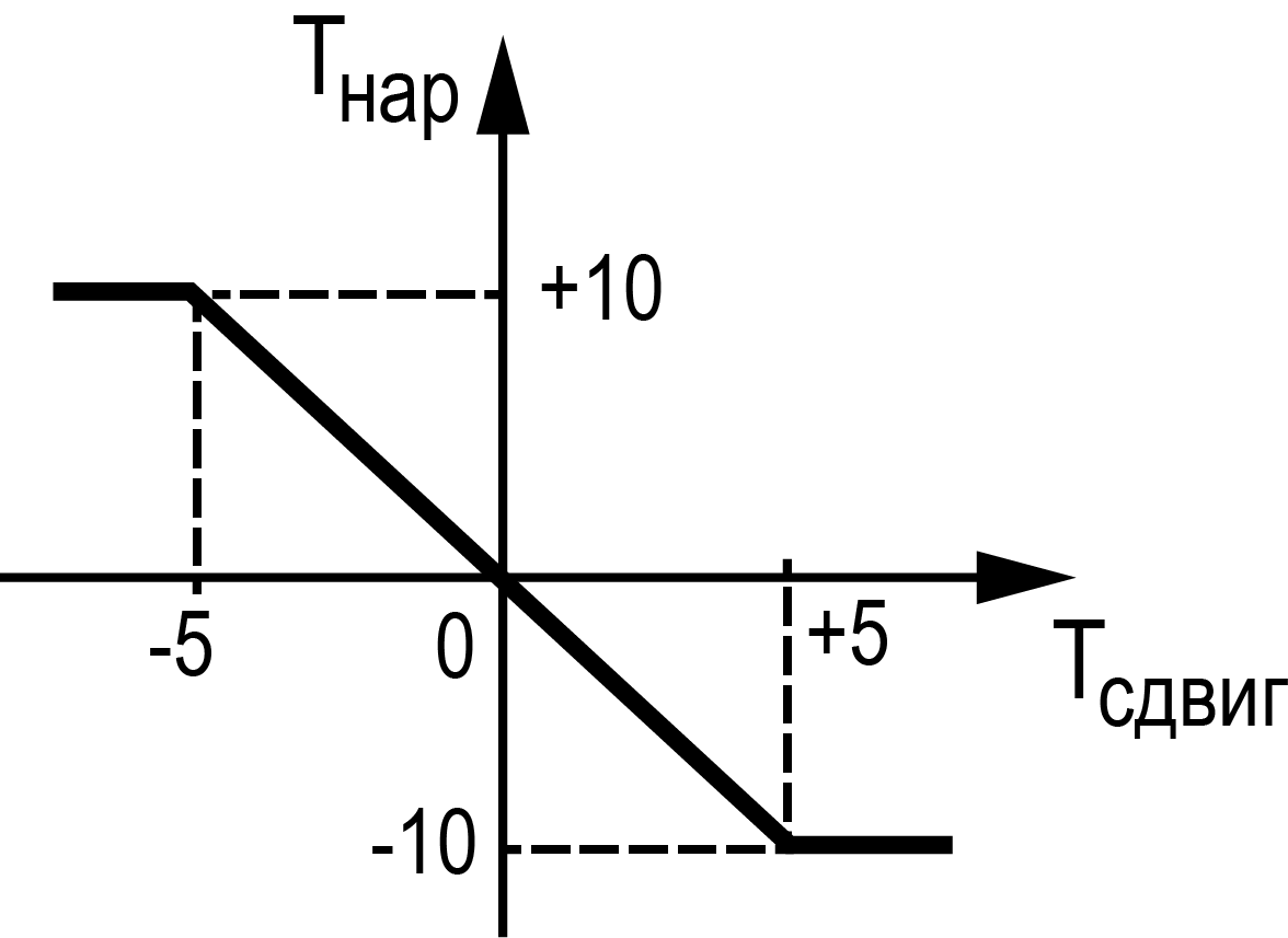

График зависимости температуры сдвига от наружной температуры
График зависимости температуры уставки от наружной температуры
Функция погодозависимого регулирования активируется в настройках типа схемы (Меню → Настройки → Тип схемы → Погодозависимость). В приборе предусмотрены следующие режимы погодозависимого регулирования: Сдвиг и Уставка.
Сдвиг - коррекция уставок при различных значениях уличной температуры. Предназначен для закрытых сетевых контуров.
Температура сети регулируется по уставке со сдвигом значения. Значение сдвига уставки (Тсдвг) является переменной величиной и вычисляется прибором, исходя из текущей температуры наружного воздуха по графику сдвига: Тсдвг = f(Тнар).
В случае использования ступенчатой горелки сдвиг значения применяется для обеих границ диапазона регулирования.
ЭкранОписаниеДиапазон

Уставка - режим в котором в настройках задается график отопления. Предназначен для систем с открытым сетевым контуром (отопительным контуром). Гистерезис отопительного графика определяется параметром Зона нечув. (Меню → Настройка → Контур котлов → Регулирование).
Для компенсации возможных резких изменений температуры функция скорости пересчета графика погодозависимого регулирования имеет программное ограничение 12 °С в минуту. При изменении параметров графика текущая уставка рассчитывается с задержкой.
Пример
Есть двухступенчатая горелка с настроенными диапазонами регулирования Тниз = 60 и Тверх = 70. На рисунке задан график из двух точек со значениями:
Тнар, °C
Тсдвг, °C
–10
+5
+10
–5
Рассчитанные диапазоны регулирования будут следующими:
Тнар, °C
Тниз, °C
Тверх, °C
–10
65
75
60
70
+10
55
65

Регулирование в контуре потребления
В зависимости от типа выбранного контура (смесительный или прямой), температура в контуре потребителя регулируется либо клапаном КЗР по ПИД-закону сигналами «больше» / «меньше», либо насосом циркуляции по on/off закону. Тип контура задается в настройках регулирования контура, параметр Контур (Прямой, Смесит.). Регулирование осуществляется либо по фиксированной уставке, либо по рассчитанной уставке по пользовательскому графику.

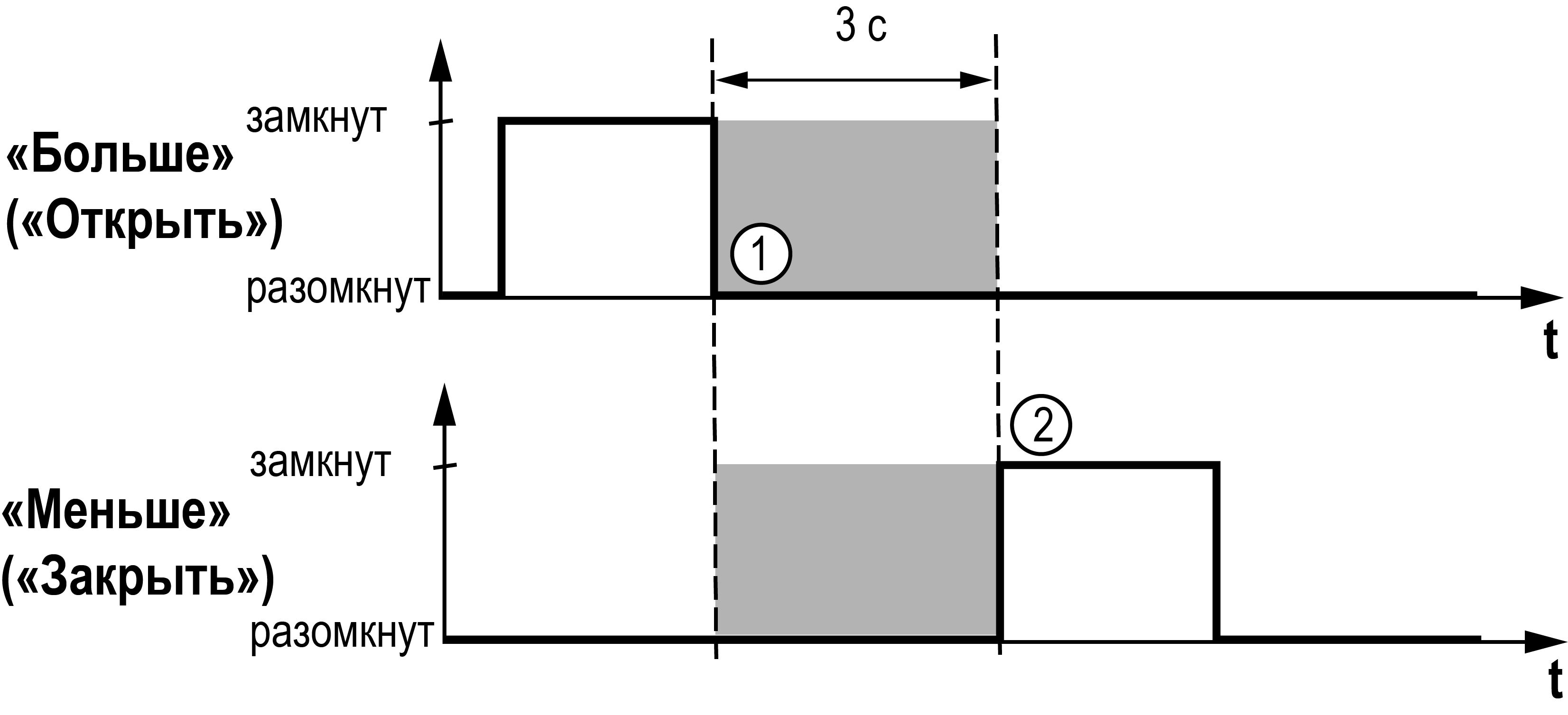

Пауза переключения сигналов
Между сигналами управления сервоприводом реализована программная пауза переключения: после размыкания одного из сигналов противоположный сигнал не может быть замкнут до окончания паузы. Длительность паузы 3 с, значение фиксированное и не редактируется. Пауза действует для выходов:
  • ПРМ-1 DO5 («Закрыть») и DO6 («Открыть») КЗР контура №1;
  • ПРМ-1 DO7 («Закрыть») и DO8 («Открыть») КЗР контура №2.
Пауза переключения сигналов управления сервоприводом
1 — сигнал «Больше» («Открыть») разомкнут, начался отсчет паузы переключения 3 с;
2 — противоположный сигнал «Меньше» («Закрыть») может быть замкнут только после окончания паузы.
Пауза действует в обе стороны переключения. Длительность 3 с фиксирована и не редактируется.

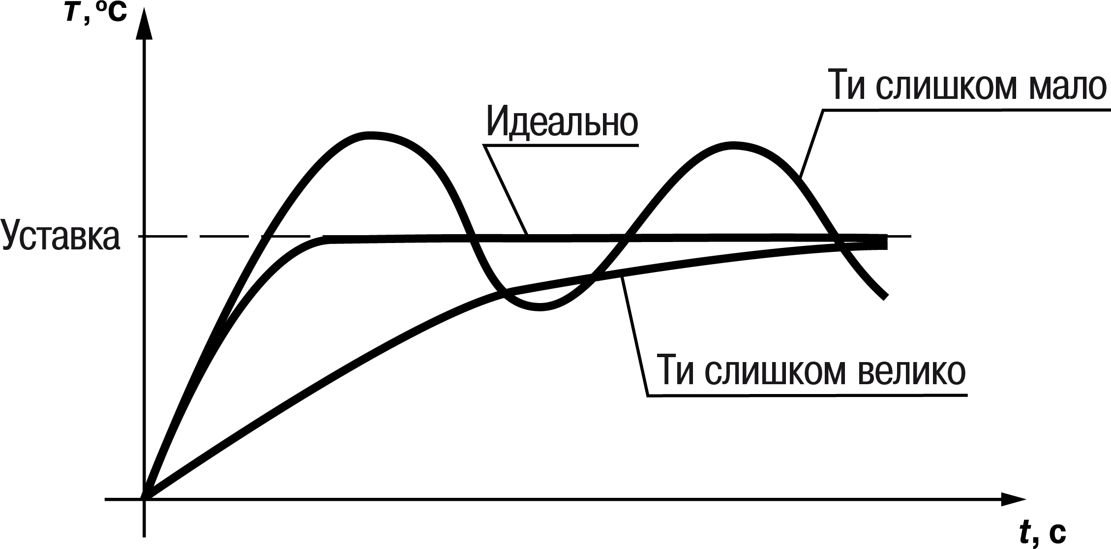

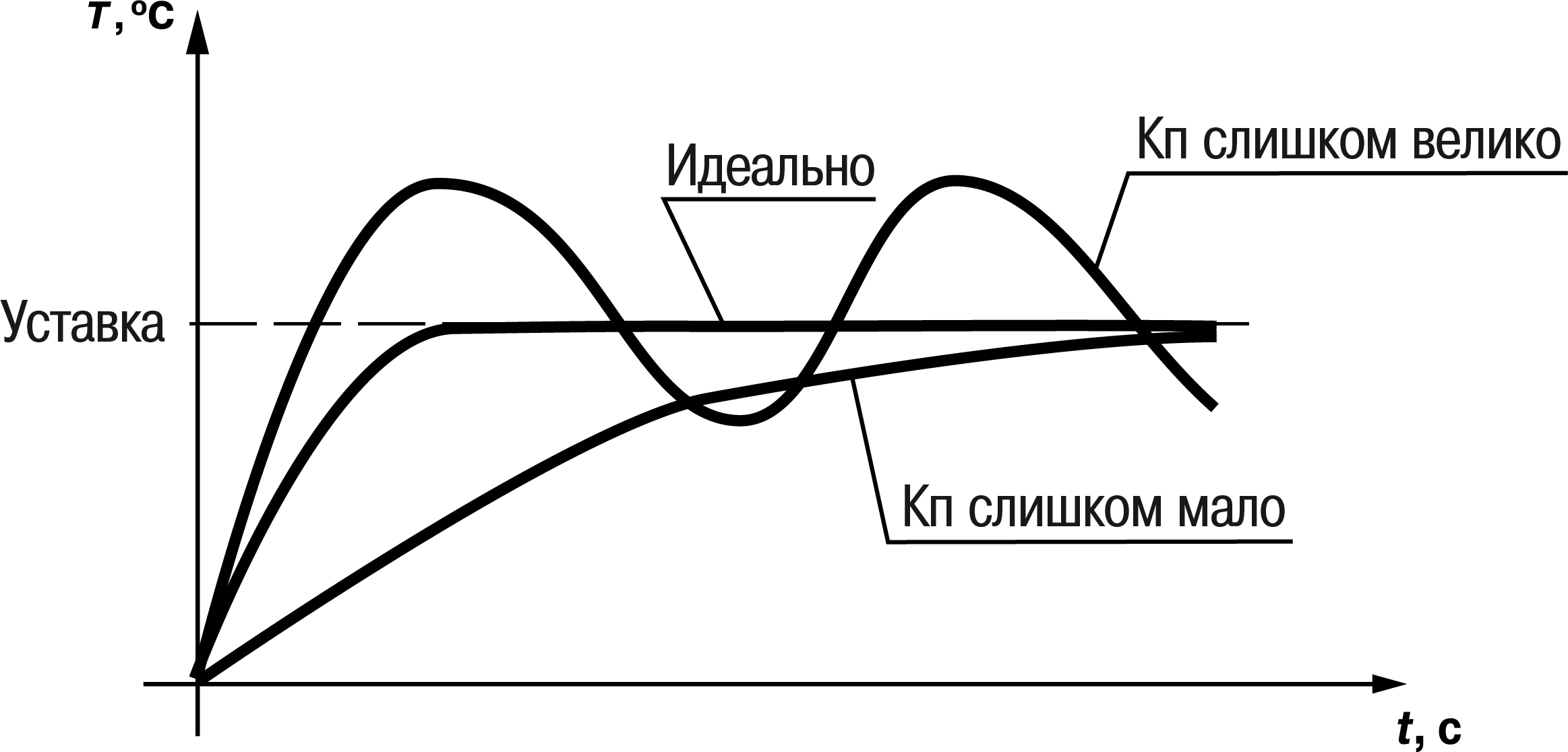

Настройки ПИД:
Подсказка
  ПИД Кп: 1,9
Пропорциональный коэффициент ПИД-регулятора
0,0...9999
  ПИД Ти: 450
Время интегрирования ПИД-регулятора
0...9999
  ПИД Тд: 40
Время дифференцирования ПИД-регулятора
0...9999

График уставки в контуре потребителя
Температура регулируется клапаном по ПИД‐закону. По разности уставки и показаний датчика температуры воды в контуре прибор определяет необходимую степень открытия клапана для достижения заданной температуры.
Для контуров отопления уставка вычисляется по отопительному графику – зависимости температуры воды в контуре от температуры наружного воздуха (см. рисунок).
Отопительный график
Для вычисления уставки следует задать количество точек отопительного графика (от двух до четырех точек) и их координаты. Если происходит авария датчика температуры наружного воздуха, прибор заменяет уставку отопления среднесуточной уличной температурой до момента отключения и продолжает регулирование.
Настройка отопительного графика описана в таблице.
Заданный отопительный график можно сместить вдоль оси Туст.отоп, задав параметр Смещение (Меню → Настройки → Контур х → График уставки). Это позволит оперативно изменить уставку контура отопления без редактирования каждой точки графика по отдельности.
В приборе реализован плавный выход на уставку, при котором текущее значение уставки отопления в момент запуска контура в работу начинает плавно изменяться с последнего измеренного значения температуры контура до значения, вычисленного прибором по заданному отопительному графику. На экране отображается целевое значение уставки контура.

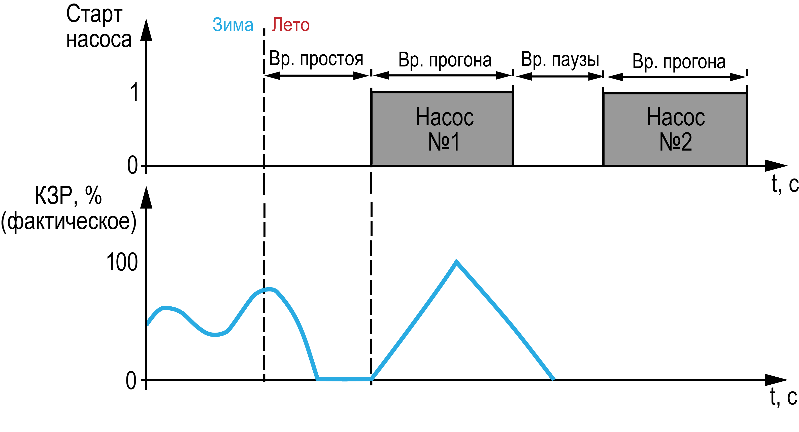

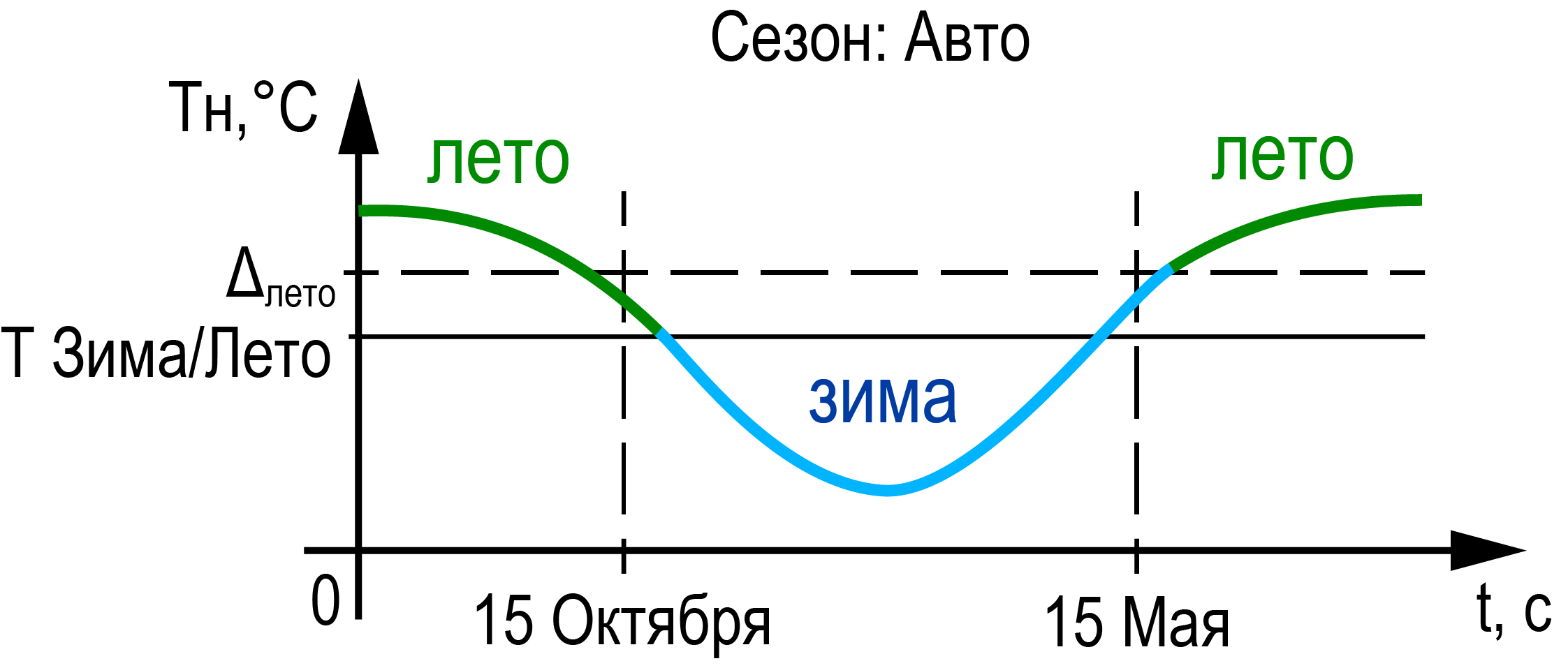

Режим «Лето»
В контуре ГВС режим Лето активировать нельзя.
Лето - режим, при котором регулирование температуры в контурах отопления отключено, КЗР закрыт, контроль аварий выключен, подпитка отключена. Все насосы контура со статусом основной или резервный в режиме Лето совершают поочередный прогон на время Вр. прогона с периодом Вр. Простоя.
Определение сезона
Одновременно с насосами прибор совершает один цикл открытия – закрытия КЗР. Отключить прогон насосов можно, задав в параметре Вр. прогона значение 0. Сезоны Зима - Лето могут определяться двумя способами: вручную или автоматически (выбирается в параметре Переход: Ручной, Авто).
Прогон при сезоне «Лето»
Условия перехода между режимами:
  • параметр Переход: Ручной — переход в Лето и обратно в Зиму осуществляется по кнопке DI3, активный сигнал - Лето,  отсутствие сигнала - Зима. Либо через меню прибора, в параметре Сезон: Зима, Лето. Команда импульсная, приоритет имеет последняя команда.
  • параметр Переход: Авто — к условию перехода между режимами в ручном режиме добавляется условие автоматического перехода (см. рисунок). Условие перехода в Лето: среднесуточная температура наружного воздуха стала выше значения установленного в параметре Уставка лето на 3 градуса (не редактируемая величина) и текущая дата находится в диапазоне между датой включения режима Лето (Вкл) и датой выключения (Выкл). Условие перехода в Зиму: среднесуточная температура наружного воздуха стала ниже значения установленного в параметре Уставка лето и текущая дата находится в диапазоне между датой выключения режима Лето (Выкл) и датой включения (Вкл). На рисунке в качестве примера изображается 15 октября (дата перехода из Лета в Зиму) и 15 мая (дата перехода из Зимы в Лето).
    Приоритет имеет последняя команда перехода в режим Зима/Лето, полученная контроллером.
Меню/Настройки/Контур х/Режим Лето
Параметр
Диапазон
Сезон: Зима
Лето, Зима
Перевод контура в режим "Лето"
Переход: Ручной
Ручной, Авто
Способ определения сезона
Уставка лето: 10
-40...40
Уставка температуры для перехода в режим "Лето"
Вкл: 15.Май
чч.мм
Дата включения режима "Лето"
Выкл: 15.окт
чч.мм
Дата выключения режима "Лето"
Прогон насосов
Подсказка
Вр.Простоя: 30
1...300
Период включения насосов в летнем режиме, дни
Вр.Прогона: 60
0...300
Время работы насосов в летнем режиме, с
Назад -> Esc

Автозапуск контура после устранения критической аварии (Автозапуск)
Параметр Автозапуск определяет поведение контура потребителя после сброса критической аварии:
  • Автозапуск: Вкл. Если команда Старт по-прежнему активна и критическая авария сброшена, контур автоматически возвращается в режим Работа, минуя режим Стоп. Перед пуском контроллер проверяет, что все критические аварии контура устранены, чтобы исключить цикл «Авария → Пуск → Повторная авария».
  • Автозапуск: Откл (значение по умолчанию). После сброса критической аварии контур переходит в режим Стоп, для запуска требуется команда Старт.

Для предотвращения протока теплоносителя через неработающие котлы в контроллере реализована функция управления отсечным клапаном. Регулирование протока через котел осуществляется только в составе каскада под управлением КТР-121.02.43. Активировать функцию можно только на каскадном регуляторе в параметре КлапанПрот (Меню → Настройки → Тип схемы).
Принцип работы:
  1. Клапан протока всегда открыт на ведущем котле.
  2. Клапан протока открыт на ведомых котлах только в режиме Работа.
  3. Клапан протока каждого котла открыт при критической аварии всей котельной.
  4. Клапан протока открывается и закрывается в соответствии с включением и отключением котловых насосов, если они активированы в настройках Тип схемы.
  5. Клапан протока открывается после перехода котла в режим Работа и закрывается после перехода котла в режим Стоп/Сон спустя время выбега котловых насосов, если насосы котла отключены в настройках Тип схемы.
    • DO1 = 1 - клапан открыт
    • DO1 = 0 - клапан закрыт
Если насосы включены в настройках Тип схемы, но статус каждого насоса в настройках (Меню → Настройки → Контур котлов → Насосы котловые) - отключен, то управление отсечным клапаном протока соответствует пункту 4.
При отсутствии КЗР рециркуляции на каждом котле (Меню → Настройки → Тип схемы → Рег.Тобр) клапан подключается к выходу контроллера DO1. В случае наличия КЗР рециркуляции на каждом котле, отсечение протока осуществляется переводом его штока в полностью открытое положение.
При потере связи с каскадным контроллером, КТР-121.01.10 запоминает свой статус (Ведущий/Ведомый) и работает в соответствии с последними настройками каскадного регулятора. Если связь между регуляторами не восстановлена и получена критическая авария котла, то после ручного сброса аварии, настройка наличия клапана протока будет сброшена, выход DO1 разомкнут, до восстановления связи.
Защита котлов
Меню/Настройки/Каскад котлов/Защита (Контур котлов)
Тпр сиг: 90
Уставка сигнализации перегрева каскада котлов
0...500
Тпр ав: 95
Уставка аварии перегрева каскада котлов
0...500
ДельтаПерегр.: 5
Дельта снижения температуры после перегрева
1...30
Сигнал-ция: Откл
Состояние выхода DO8 при сигнализационном перегреве
Вкл, Откл
Удерж.Ступ: Откл
Удержание котлов на минимальной мощности
Откл, Ведущ, Все
Удерж.НК: Откл
Блокировка отключения котлового насоса на ведущем котле
Откл, Ведущ
Вр.3-х Аварий по
Подсказка
перегреву: 60
Время мониторинга трех аварий по перегреву
0...600
Назад -> Esc
Для безопасной работы котла следует задать пределы и времена задержки срабатываний сигнализации и аварий (Меню → Настройки → Каскад котлов → Защита). Полный перечень контролируемых аварий (см. раздел).

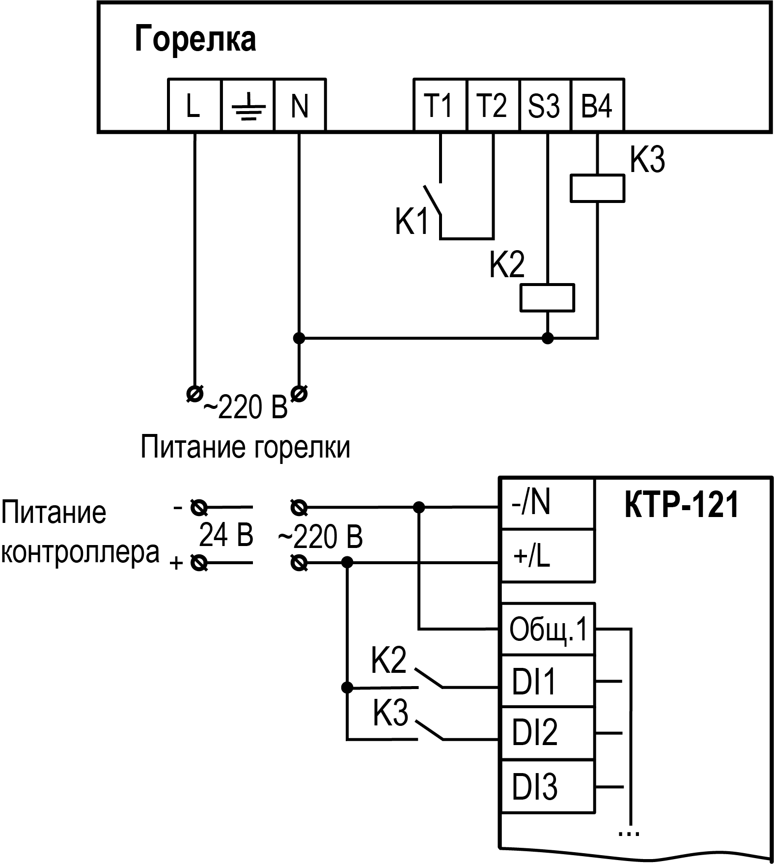

Вр.розжига - параметр времени, в течении которого прибор ожидает появление сигнала подтверждения розжига (В4) от горелки, после выдачи сигнала запроса на розжиг (DO7). Если после запроса на розжиг в течении Вр.Розжига сигнал подтверждения розжига (В4) не поступает – фиксируется авария горелки. Если во время работы горелки пропадает сигнал подтверждения розжига, контроллер фиксирует аварию горелки. Контроль В4 отключен, если Вр.розжига = 0.
Для горелок с функцией управляемого перезапуска в контроллере реализована функция контроля выключения горелки, спустя 24 часа непрерывной работы. Активировать функцию можно в параметре Управ.Выкл (Меню → Настройки → Каскад котлов → Защита).
Принцип работы:
  • Управ.Выкл: Есть
    Для ступенчатых горелок: если во время работы горелки пропал сигнал подтверждения розжига (В4), контроллер продолжает работать в штатном режиме, состояние выходов на управление горелки соответствует рассчитанной мощности (1-я, 2-я или 3-я ступень) в течение всего процесса перезапуска. Контроллер ожидает повторного появления сигнала подтверждения розжига, в течение времени заданного в параметре Вр.Розжига. Если по истечению таймера сигнал В4 не появился, контроллер фиксирует аварию горелки.
    Для модулируемых горелок: если во время работы горелки пропал сигнал подтверждения розжига (В4), контроллер продолжает удерживать сигнал на запуск горелки в работе, при этом состояние выходов управления сервоприводом соответствует перемещению его положения на минимальное горение. Контроллер ожидает повторного появления сигнала подтверждения розжига, в течение времени заданного в параметре Вр.Розжига. После появления сигнала подтверждения розжига сервопривод будет перемещен в рассчитанное контроллером положение. Если по истечению таймера сигнал В4 не появился, контроллер фиксирует аварию горелки.
    На экране прибора отображается, не текущее, а рассчитанное контроллером положение сервопривода.
    Во время перезапуска контроллер продолжает рассчитывать мощность горелки.
  • Управ.Выкл: Нет
    Поведение в соответствии с настройкой Вр.розжига.
В контроллере реализована функция удержания горелки на минимальной мощности, она позволяет оставлять включенной горелку независимо от рассчитанной мощности котла, даже при отсутствии необходимости в нагреве. Функция ограничивает только минимальную мощность. Активировать ее можно в параметре Удерж.Ступ (Меню → Настройки → Каскад котлов → Защита).
Принцип работы:
  • Если функция активирована на котловом регуляторе (Удерж.Ступ: Вкл) и выключена на каскадном (Удерж.Ступ: Откл), то данный котел в каскаде включен с ограничением минимальной мощности - минимальным горением (первая ступень или Мощн.Вкл.Гор для модулируемой горелки) пока у него есть разрешение на работу от каскадного регулятора, кроме ситуаций с блокирующим фактором (критическая авария, перегрев аварийный, стоп). При внешнем блокировании котла (кнопкой или от каскадного регулятора) котел будет выключен принудительно.
  • Если функция активирована на котловом регуляторе (Удерж.Ступ: Вкл) при работе соло или после потери связи с каскадным регулятором, то котел всегда включен с ограничением минимальной мощности - минимальным горением (первая ступень или Мощн.Вкл.Гор для модулируемой горелки), кроме ситуаций с блокирующим фактором (критическая авария, перегрев аварийный, стоп).
Вр.протока - параметр времени, в течении которого прибор ожидает появление сигнала от датчика протока FS, после выдачи сигнала на включение котлового насоса (DO5 или DO6). Контроль протока отключен, если Вр.протока = 0.
При фиксировании любой критической аварии (см. раздел), контроллер осуществляет аварийное отключение модулируемой горелки по одной из двух стратегий, выбранной в параметре Ав.Откл (Меню → Настройки → Каскад котлов → Защита):
  • Если Ав.Откл: Резкое, при фиксировании критической аварии запрос на розжиг горелки снимается сразу же, после возникновения аварии.
  • Если Ав.Откл: Плавное, при фиксировании критической аварии запрос на розжиг горелки снимается после доведения положения сервопривода горелки до мощности малого горения. Сигнал на закрытие сервопривода будет подаваться в течение полного времени хода сервопривода (Меню → Настройки → Регулирование → Вр.ХодаСервопр: Полное).
ХолПуск Порог - параметр температуры, отвечает за плавный пуск котла. Если текущая температура подачи перед запуском котла ниже значения заданного в ХолПуск Порог, котел считается холодным. При запуске холодного котла, контроллер удерживает котел на минимальной мощности. Котел считается прогретым, если с момента запуска истекло Вр.прогрева или текущая температура подачи превысила ХолПуск Порог. С прогретого котла снимаются ограничения по работе на минимальной мощности. Плавный пуск котла отключен, если ХолПуск Порог = 0.
Вр.прогрева - параметр времени, в течении которого холодный котел после запуска удерживается на минимальной мощности.
Вр.Ож.Давл - параметр времени, в течении которого контроллер ожидает появление сигнала от датчика реле давления в котле. Отсчет времени начинается после появления сигнала подтверждения розжига (B4). Контроль давления в котле отключен, если Вр.Ож.Давл=0.
Принцип определения и сброса аварии и сигнализации перегрева
Тпр сиг и Тпр ав - аварийная и сигнализационная уставка температуры подачи. Принцип работы изображен на рисунке.
При достижении уставки Тпр сигн в подающем трубопроводе контроллер переводит сервопривод горелки на минимальную мощность (Мощн.Вкл.Гор).
Сигнализацию о превышении Тпр сиг можно отключить в параметре Сигн-ция (Вкл → Выкл), в этом случае при достижении Тпр сиг выход DO8 не будет замкнут, авария не будет зафиксирована в журнал аварий, мощность котла будет сброшена на минимальную.
Вр.3-х Аварий по перегреву - промежуток времени, в котором при срабатывании трех аварий перегрева температуры подачи, фиксируется критическая авария, котел останавливается до ручного сброса аварии. Контроль трех аварий перегрева отключен, если Вр.3-х Аварий по перегреву=0.
Аварийная стратегия
При обрыве датчика подающего трубопровода каскадный контроллер активирует аварийную стратегию, суть которой заключается в возможности поддержания работоспособности котельной. При аварии датчика температуры подачи, контроллер разблокирует все котлы со статусом Основной и отключит функцию баланса мощности, если она включена, но продолжит запись уставки в котловые регуляторы. Так, все регуляторы котлов перейдут на поддержание температуры подачи по собственным параметрам, согласно своему алгоритму. Возврат к стандартному регулированию произойдет автоматически, после устранения аварии датчика подачи.
Отключить активацию аварийной стратегии нельзя.
Параметры каскада
Меню/Настройки/Параметры каскада
Экран
Диапазон
Каскад котлов
Статус
Котел 1: Основной
Режим работы котла 1
Основной,
Резервный,
Откл
Котел 2: Основной
Режим работы котла 2
Основной,
Резервный,
Откл
Котел 3: Резервный
Режим работы котла 3
Основной,
Резервный,
Откл
Котел 4: Резервный
Режим работы котла 4
Основной,
Резервный,
Откл
Ведущий котел: 1
Номер ведущего котла
1…4
Вр.Работы:   12ч
Период смены ведущего котла по наработке, ч
0 - Выкл.
1…240
Посл.Подкл: 1122
Выбор условия начала расчета интеграла на подключение следующего котла
1212, 1122
Каждому котлу можно назначить один из трех статусов (Настройки → Регулирование → Параметры каскада → Котел 1 ... Котел 4):
  • Отключен – котел не используется во время выполнения алгоритма (следует использовать для котлов, отсутствующих в системе физически);
  • Основной – используется во время выполнения алгоритма каскада;
  • Резервный – в случае исключения из работы основного котла берет на себя его функции до тех пор, пока основной котел не восстановит свою работоспособность. Затем котел автоматически возвращается в резерв.
В системе должно быть не менее одного основного котла. Резервных котлов может быть более одного.
Ведущий котел включается в работу первым, после включаются ведомые котлы. Роль ведущего котла передается строго следующему по очереди.
Условия смены роли ведущего котла:
  • ведущий котел отработал заданное время (Меню → Настройки → Параметры каскада → Вр.Работы);
  • ведущий котел исключен из работы;
  • другой котел назначен ведущим (Меню → Настройки → Параметры каскада → Ведущий Котел).
Исключенным из работы считается котел в состоянии: От, Рз, Ав, RS (см. раздел).
Время наработки ведущего котла сохраняется после сброса питания прибора.
Если время ротации котла задано равным нулю, то роль ведущего котла сменяется в ручном режиме (Ведущий котел).

В случае некорректного отображения времени и даты следует проверить настройки по Приложению Настройка времени и даты.

Высокая температура в подающем трубопроводе
Измеряемое значение
температуры подачи превысило
заданное значение параметра Тпр сиг
Режим работы не меняется.
Принудительный перевод на
минимальную мощность или
первую ступень всех котлов
Автоматический сброс при
снижении значения температуры
подачи Тпр сиг — ДельтаПерегр
Перегрев: Сигнал
Тпр Сигнал

Переход в режим Авария
подачи Тпр ав — — ДельтаПерегр Лампа аварии при этом не выключится пока не будет произведен ручной сброс аварии перегрева
Вручную, командой сброса аварии
после устранения неисправности**

** Подать на прибор команду сброса аварии можно:
  1. Из экрана текущих аварий в конце перечня аварийных событий.
  2. Внешней кнопкой, подключенной на дискретный вход DI8.
  3. Сетевой командой по RS-485.
Сетевой интерфейс
Сетевой интерфейс
Интерфейс RS-485 (1) служит для связи с КТР-121.03. Интерфейс RS-485 (2) предназначен для диспетчеризации.
Часы реального времени настраиваются на заводе во время изготовления прибора. Если параметры даты и времени не соответствуют реальному значению, то их следует откорректировать.

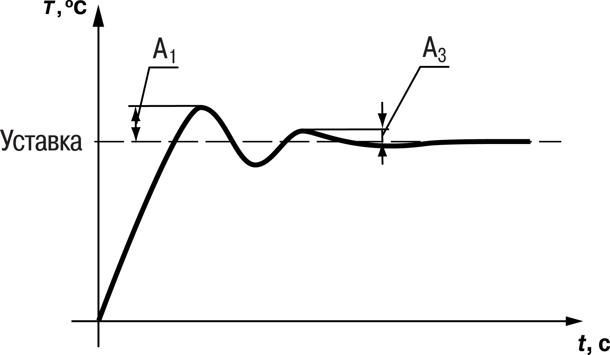

Для ручной настройки регулятора следует использовать режим нагрева. Настройки регулятора расположены в меню Меню → Настройки → Регулирование (настройка доступна, если выбран тип горелки — модулируемая). В ходе наблюдений следует фиксировать значения регулируемого параметра (скорость и время подхода к уставке).
  • колебаний;
  • перехода графика регулируемой величины через уставку.
где
  τи – интегральная постоянная;
  Δtизм – время дискретизации.
  • уменьшение Кп способствует увеличению колебаний регулируемой величины, и амплитуда колебаний регулируемой величины может возрасти до недопустимого уровня;
  • увеличение Кп способствует снижению быстродействия и ухудшению быстродействия регулятора с повышением вероятности колебаний регулируемой величины;
  • при завышенном Ти процесс подхода регулируемой величины к уставке становится односторонним даже при наличии колебаний. Быстродействие регулятора уменьшается;
  • при заниженном Ти появляется значительный переход регулируемой величины через уставку. Но существенно ухудшается быстродействие регулятора и повышается вероятность колебаний регулируемой величины.
  1. Задать заводские уставки, если значения коэффициентов были изменены.
  2. Изменять значение Кп (на единицы), пока значение перерегулирования не будет равно 5 °С.
  3. Уменьшать Ти, пока отклонение от уставки не будет равно 2—3 °С.
  4. Уменьшать Кп (на единицы) до достижения недорегулирования.
  5. Уменьшать Ти, пока отклонение от уставки не будет 1 °С.

Примеры подключения

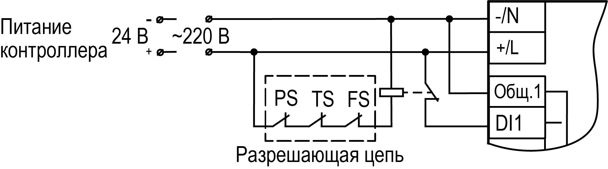

Разрешающая цепь или Цепь безопасности – последовательно собранные в единую цепь любые необходимые дискретные датчики контроля исправной работы котла (разрежение в дымоходе, проток воды через котел, аварийный термостат и пр). Срабатывание одного из сигналов в цепи блокирует работу котла. Устранение причины срабатывания аварии приведет к автоматическому возврату системы в работу.
Подключение разрешающей цепи котла производится на дискретный вход «авария горелки S3». Для каскадных регуляторов КТР-121.02.20 и КТР-121.02.40 имеется возможность подключения разрешающей цепи индивидуально по каждому котлу.
Пример подключения разрешающей цепи с произвольным набором аварий котла с дискретными датчиками с НЗ контактами
Пример подключения разрешающей цепи с произвольным набором аварий котла с дискретными датчиками с НО контактами
Номера дискретных входов для подключения разрешающей цепи
Сигналы
КТР–121.02.20
КТР–121.02.40
КТР-121
DI1 (котел 1) и DI3 (котел 2)
ПРМ-1
DI1 (котел 3) и DI3 (котел 4)

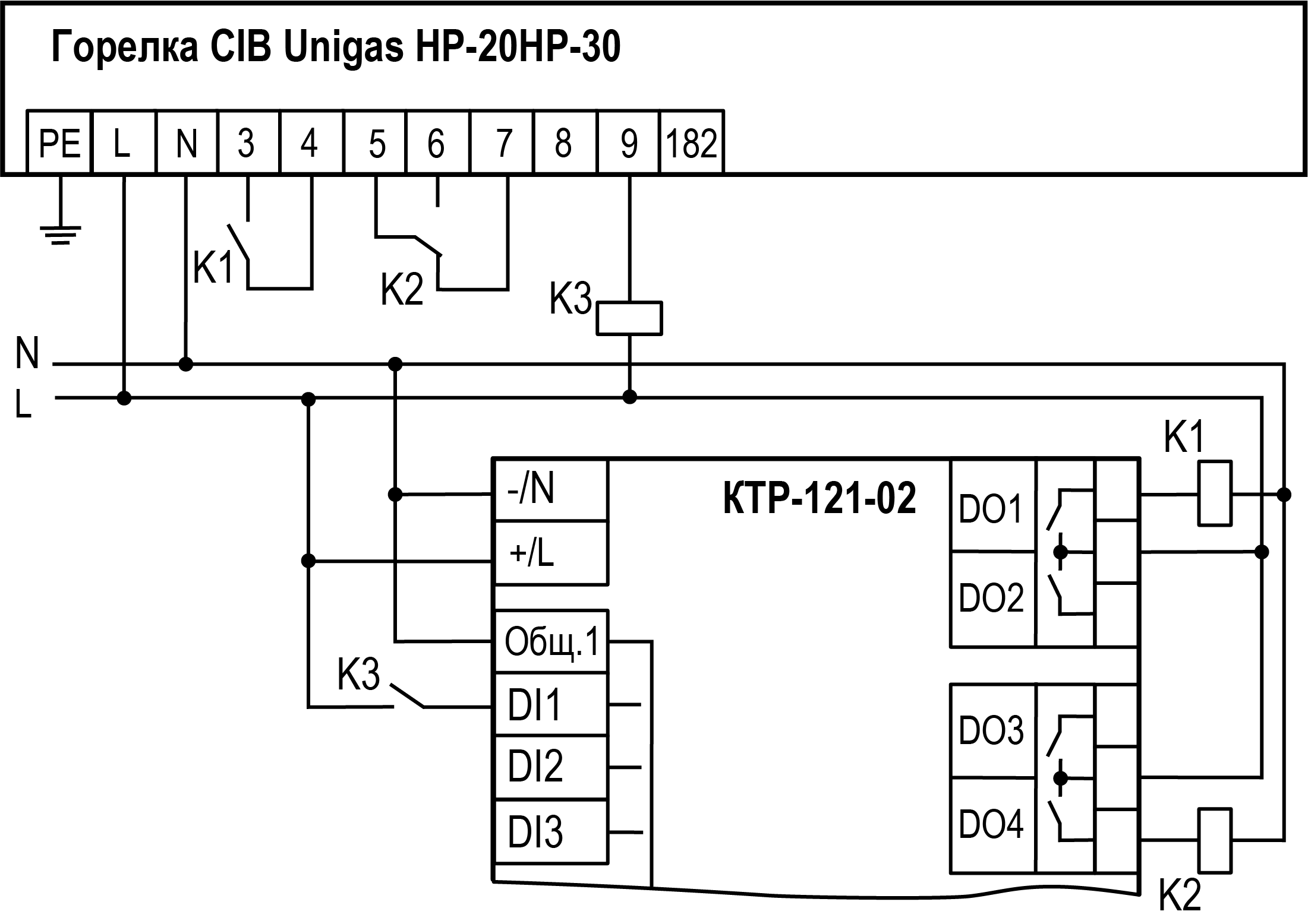

Пример подключения сигналов горелки к прибору
Пример подключения двухступенчатой горелки Weishaupt WG30 к КТР-121.02
Пример подключения модулируемой горелки Weishaupt WG30 к КТР-121.02
Пример подключения трехступенчатых горелок к КТР-121.02
