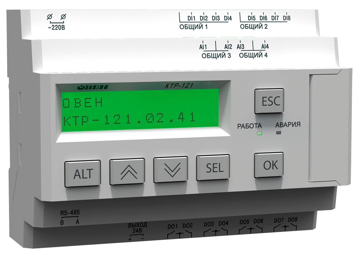

Контроллер выпускается в исполнениях:
  • КТР-121.220.02.41 – работа в сети переменного напряжения с номиналом 230 В.
  • КТР-121.24.02.41 – работа в сети постоянного напряжения с номиналом 24 В.
Контроллер КТР-121.02.41 предназначен для погодозависимого каскадного управления системой из до четырех водогрейных котлов, управления подпиткой и сетевыми насосами. Предназначен для управления котловыми и тепловыми регуляторами КТР-121.01.10 и КТР-121.03.

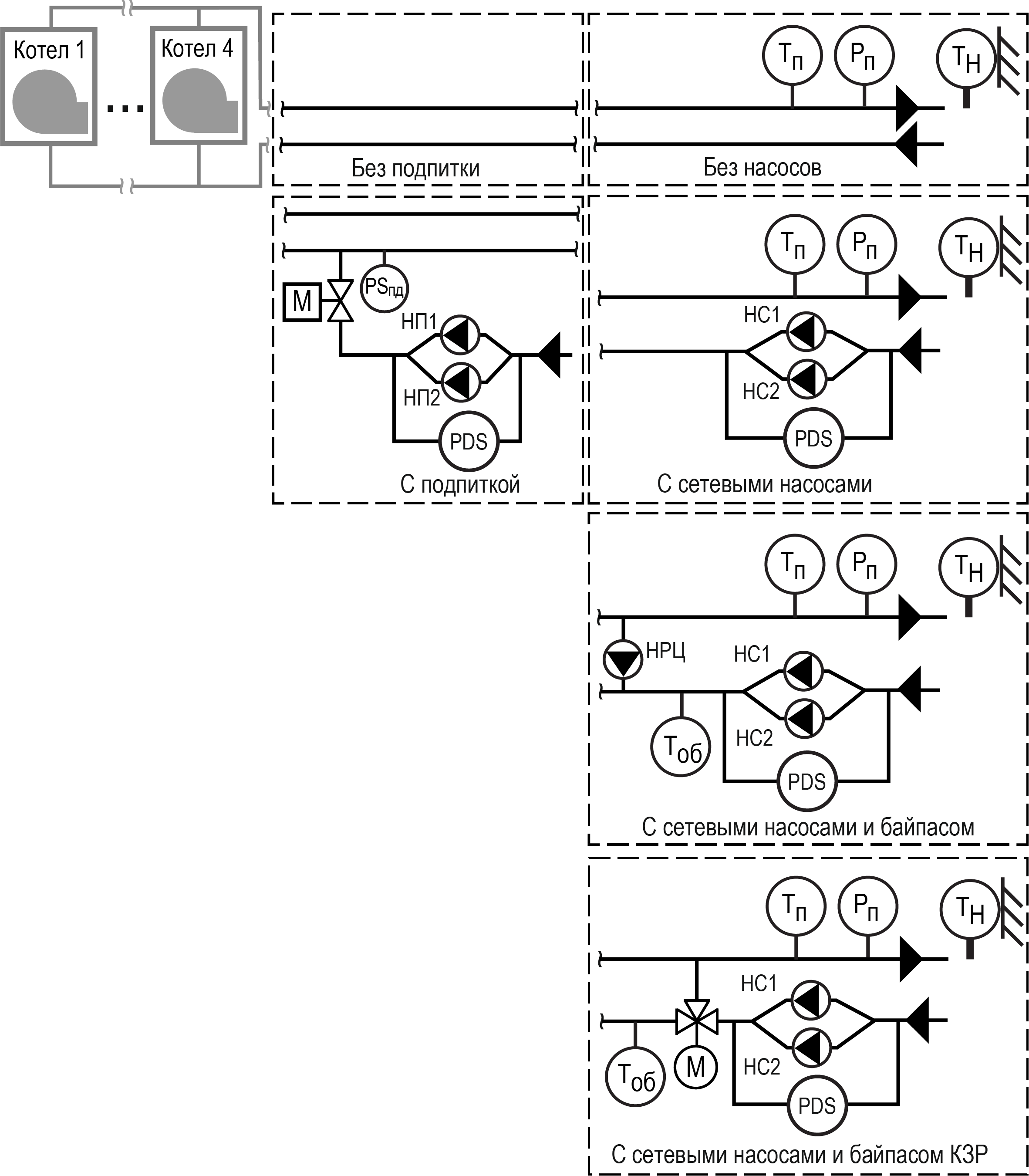

  • погодозависимое поддержание заданной температуры подачи в общем трубопроводе (далее — температура сети);
  • контроль давления подачи в общем трубопроводе (далее — давление сети);
  • контроль состояния котлов и равномерное распределение наработки между ними;
  • управление сетевыми насосами;

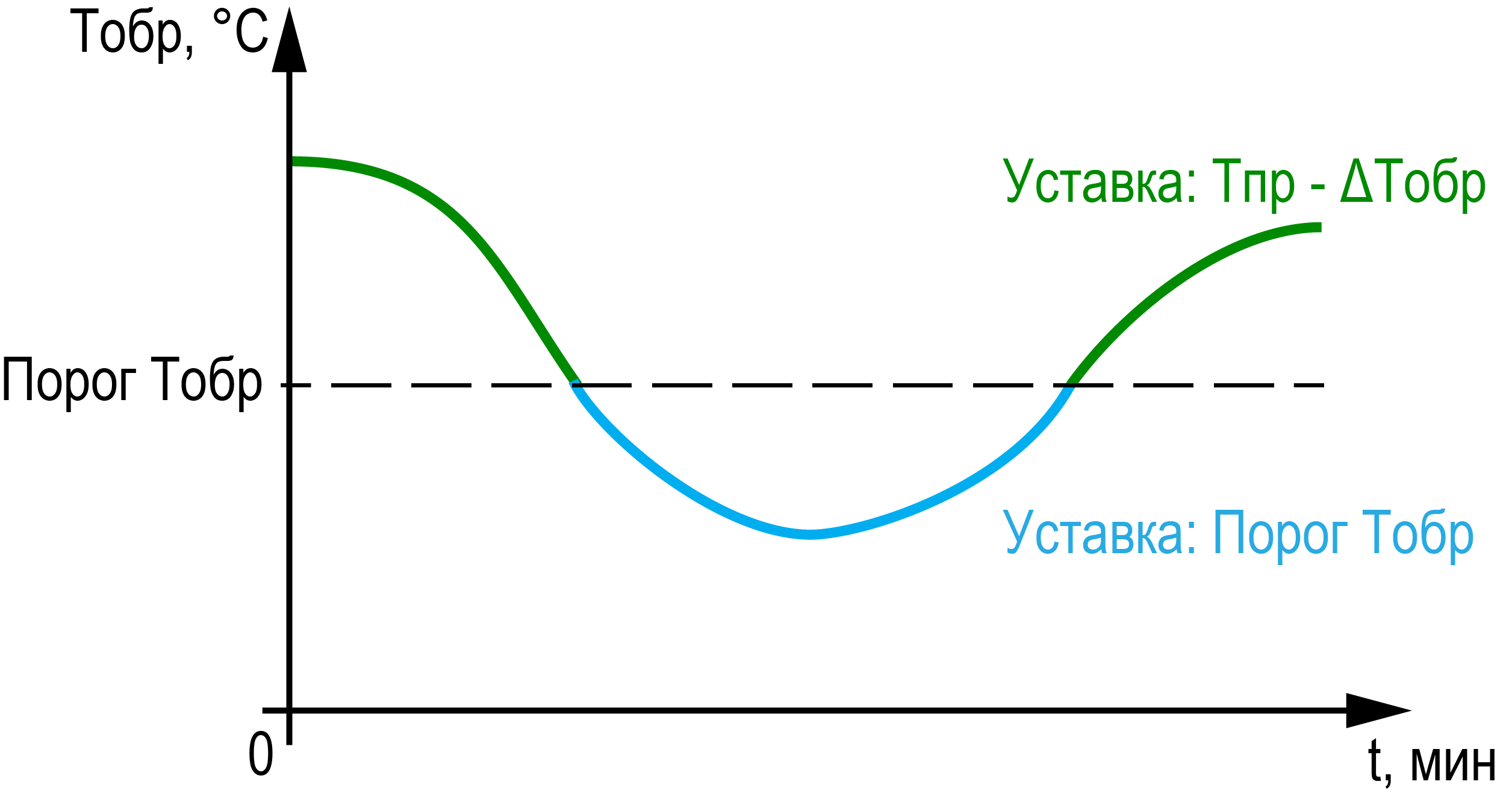

  • регулирование температуры обратного теплоносителя на группу котлов;
  • управление подпиткой в общем коллекторе;

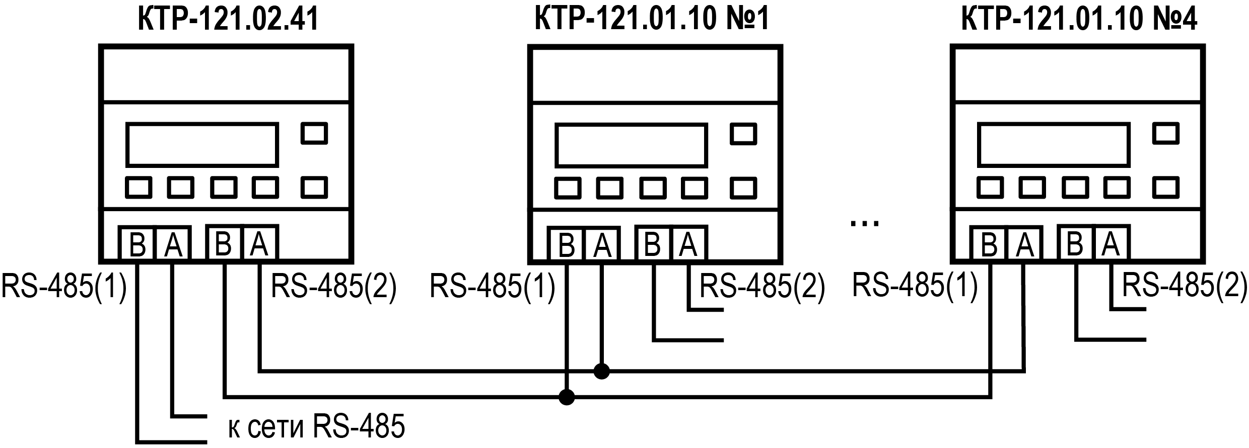

Внешнее управление
При объединении нескольких КТР-121.01.10 в систему под управлением КТР-121.02.41, алгоритм регулирования автоматически адаптируется под условия обеспечения нужной температуры подачи в общем коллекторе. Допускается объединение в каскад не более четырех котловых регуляторов.
Приборы поставляются с уже сконфигурированными настройками для связи. Достаточно объединить их по интерфейсу согласного схеме ниже.
Соединение каскадного регулятора с котловыми
Наличие связи между контроллерами можно проверить по строке «Управление: Внеш» на главном экране каждого котлового регулятора КТР-121.01.10.
В случае обрыва линии связи КТР-121.01.10 переходит в режим работы, определяемый положением внешней кнопки Старт/Стоп. При этом регулирование производится по уставкам, заданным в КТР-121.01.10 без учета температуры общего коллектора. (подробнее см. раздел).
При объединении КТР-121.02.41 с КТР-121.03, алгоритм регулирования автоматически адаптируется под условия обеспечения максимально экономичного и безопасного регулирования контуров отопления и ГВС.
Приборы поставляются с уже сконфигурированными настройками для связи. Достаточно объединить их по интерфейсу согласного схеме на рисунке ниже.
Настройка сетевого адреса в КТР-121.03 может потребоваться в случае подключения двух устройств к одному КТР-121.02.41 для многоконтурной системы. В этом случае следует задать второму контроллеру КТР-121.03 сетевой адрес равным 56. (см. раздел).
КТР-121.02.41 настраивать не требуется. В нем уже заданы адреса опроса двух подчиненных КТР121-21.03. Первый – 48, второй – 56.
Наличие связи между контроллерами можно проверить по строке «КТР-02: Норма» на экране текущих аварий каждого КТР-121.03.

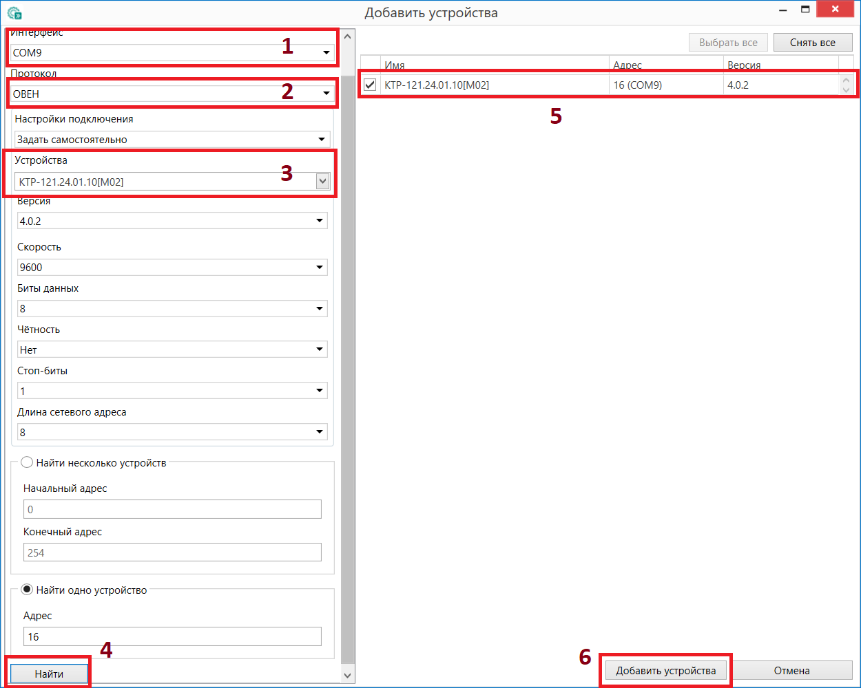

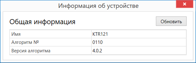

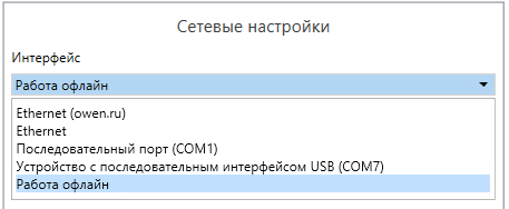

Работа с ПО Owen Configurator
Начало работы
  3. Запустить .ехе-файл.
  1. Подать питание на прибор.
  2. Подключить прибор к ПК с помощью кабеля USB A – microUSB.
  4. Запустить Конфигуратор.

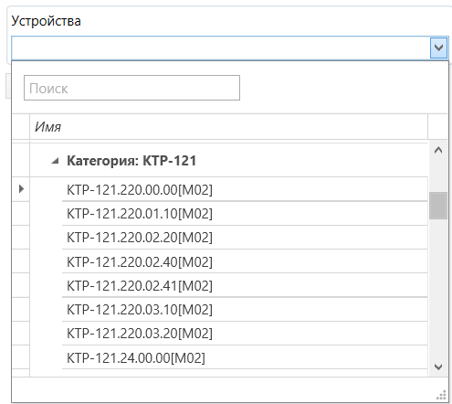

  8. Выбрать устройство (Пункт 3 на рисунок). Модификация КТР-121 указана на боковой стороне прибора.
    Настройки связи с устройством
Режим «офлайн»
    Добавление устройства
    Выбор модификации

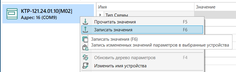

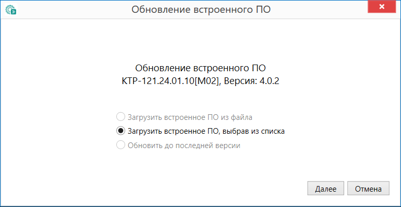

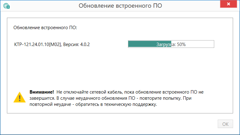

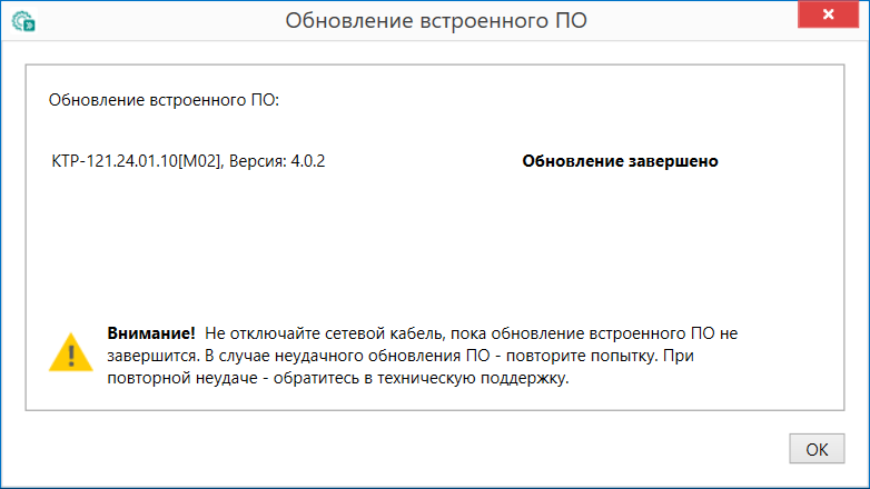

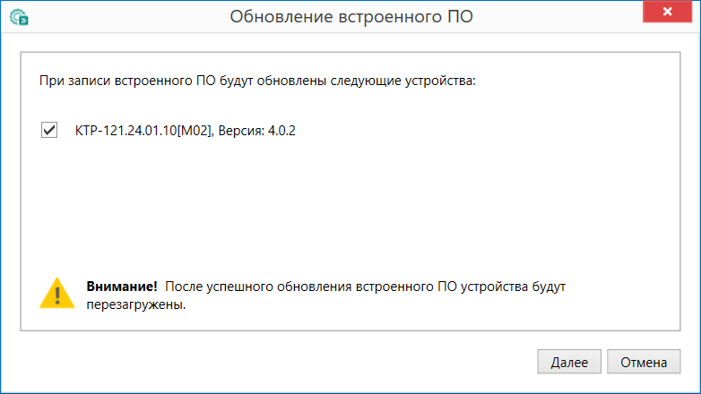

Обновление встроенного ПО
  2. Выбрать источник загрузки:
    Выбор алгоритма
  6. После завершения записи встроенного ПО в устройство, отобразится уведомление о завершении процесса. Чтобы изменения вступили в силу устройство следует заново добавить в проект Конфигуратора.

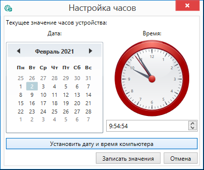

Настройка часов
Часы реального времени
Меню настройки часов
Для настройки часов следует:

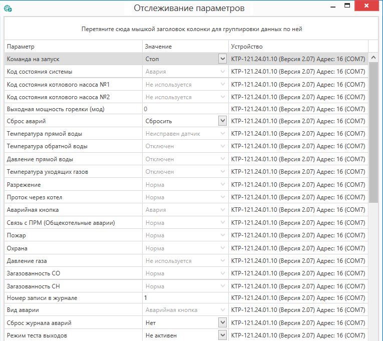

Отслеживание параметров
    Окно отслеживания параметров
Контекстное меню

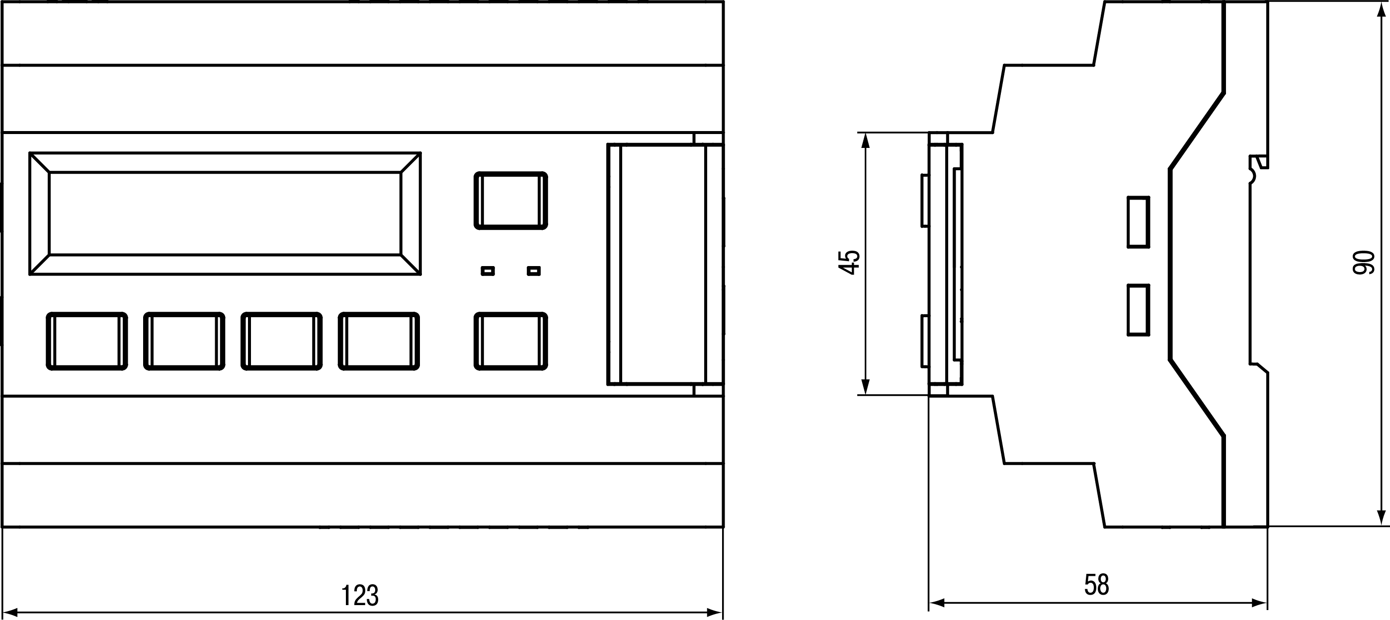

Габаритный чертеж прибора

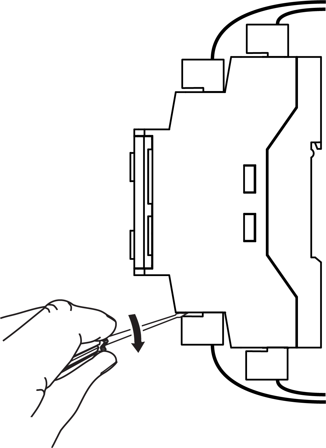

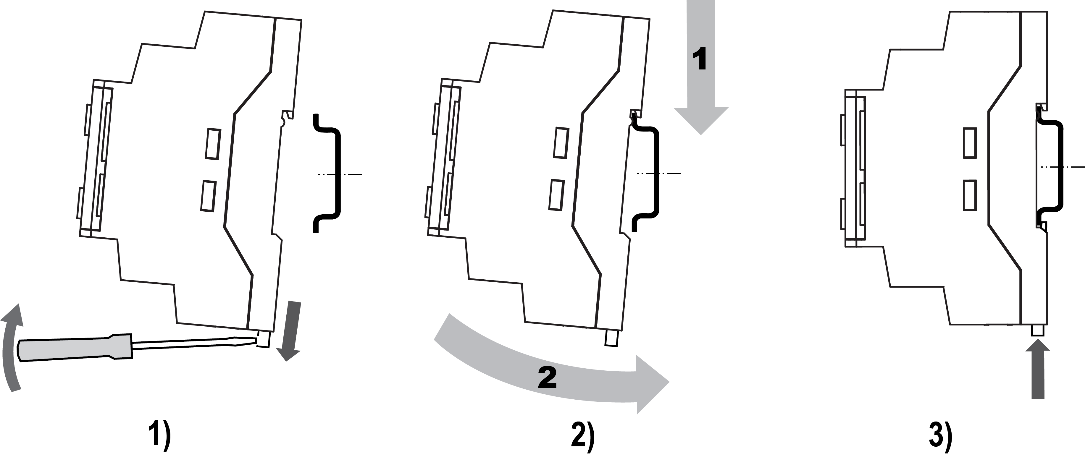

Монтаж и демонтаж прибора
  1. Внимание
    При демонтаже прибора следует соблюдать меры безопасности и использовать средства индивидуальной защиты (например, диэлектрические перчатки).
    Отключить питание и отсоединенить клеммники
    • Полностью обесточить прибор и связанные с ним устройства, отключив питание.
    • Отсоединить съемные части клеммников от прибора, предварительно пометив провода для последующего подключения (см. рисунок).
    • Обеспечить безопасное расположение проводов, чтобы избежать их случайного замыкания или повреждения.
  2. Отжать защелку:
    • Вставить отверткус плоским шлицем в проушину защелки на нижней стороне прибора.
    • Осторожно отжать защелку вниз, освобождая крепление прибора на DIN-рейке
  3. Снять прибор с DIN-рейки:
    • Потянуть на себя нижнюю часть прибора от DIN-рейки, освобождая нижний зацеп.
    • Поднять прибор вверх, снимая верхний зацеп с верхнего края DIN-рейки.
    • Аккуратно удалить прибор, избегая ударов и механических повреждений корпуса.

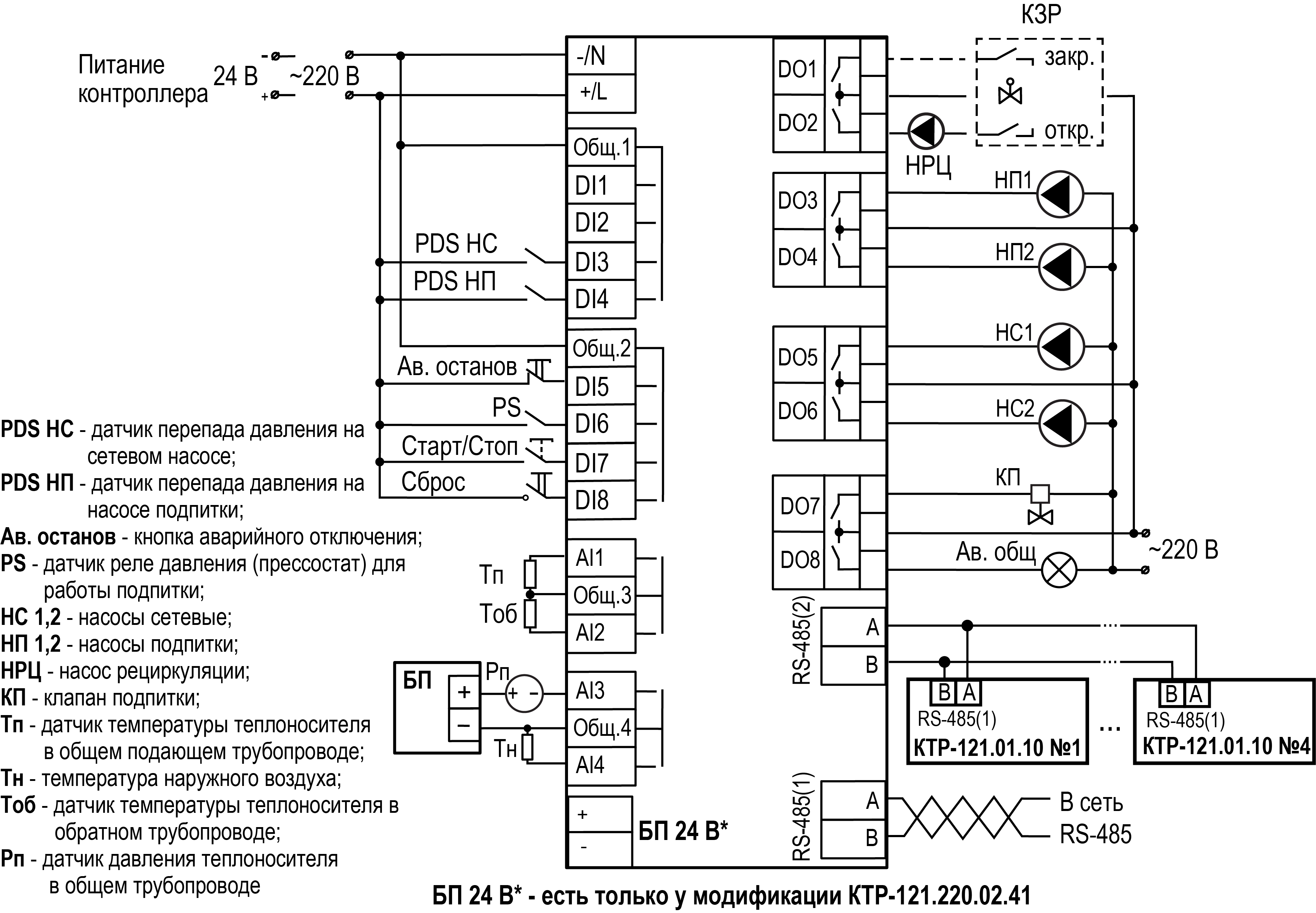

Общая схема подключения
Несоблюдение полярности подключения токовых датчиков может привести к повреждению входа.
Внешние связи монтируются проводом сечением не более 0,75 мм2. Для многожильных проводов следует использовать наконечники.
Схема подключения
Номинальное напряжение питания прибора соответствует номинальному напряжению питания входов. При работе прибора в сети постоянного напряжения с номиналом 24 В, сигналы переменного напряжения номиналом 230 В рекомендуется развязывать с дискретными входами через промежуточное реле.
Контакты внешней кнопки Старт/Стоп должны быть фиксируемые.

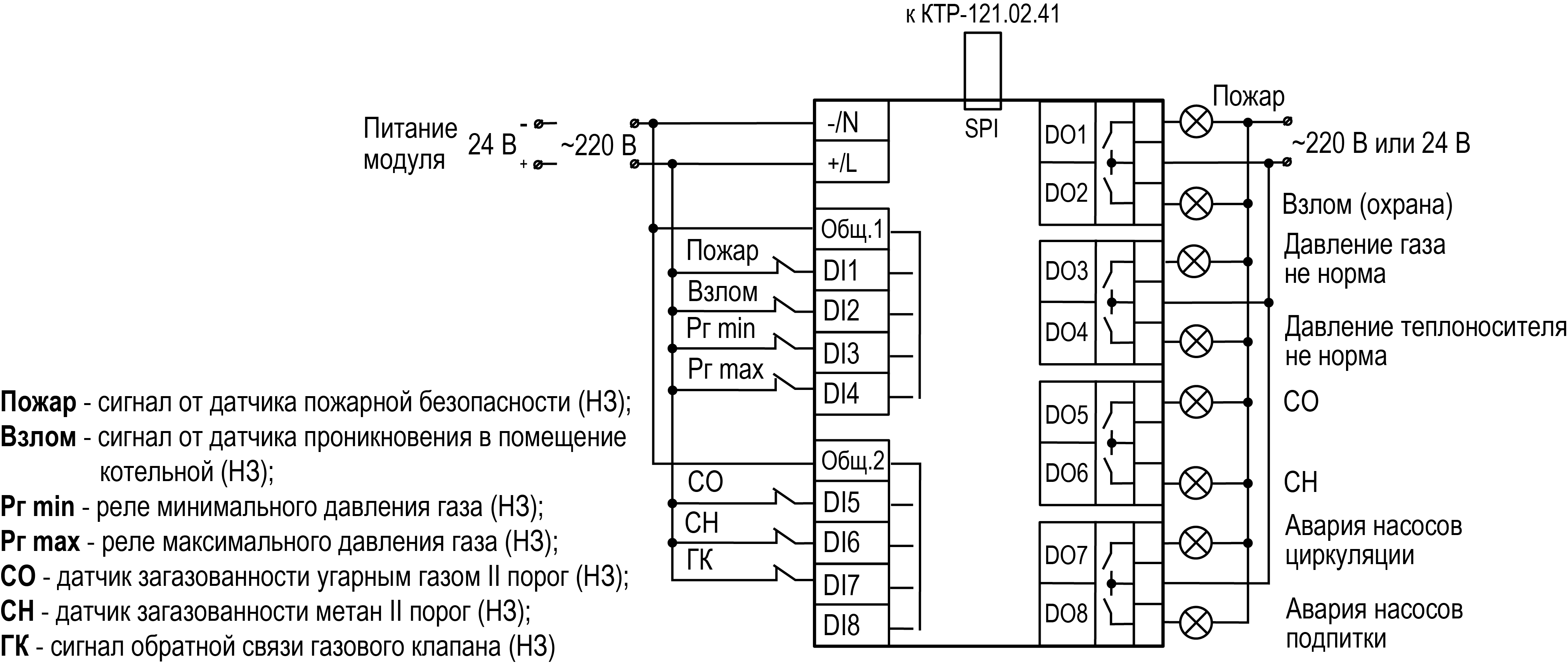

Для дополнительного контроля аварий следует подключить модуль расширения ПРМ.
В качестве источника сигнала аварийного останова котельной может служить как внешняя кнопка аварии, так и сигналы общекотельных аварий («Пожар», «Загазованность» и пр.).
Схема подключения к ПРМ-1 сигналов общекотельных аварий

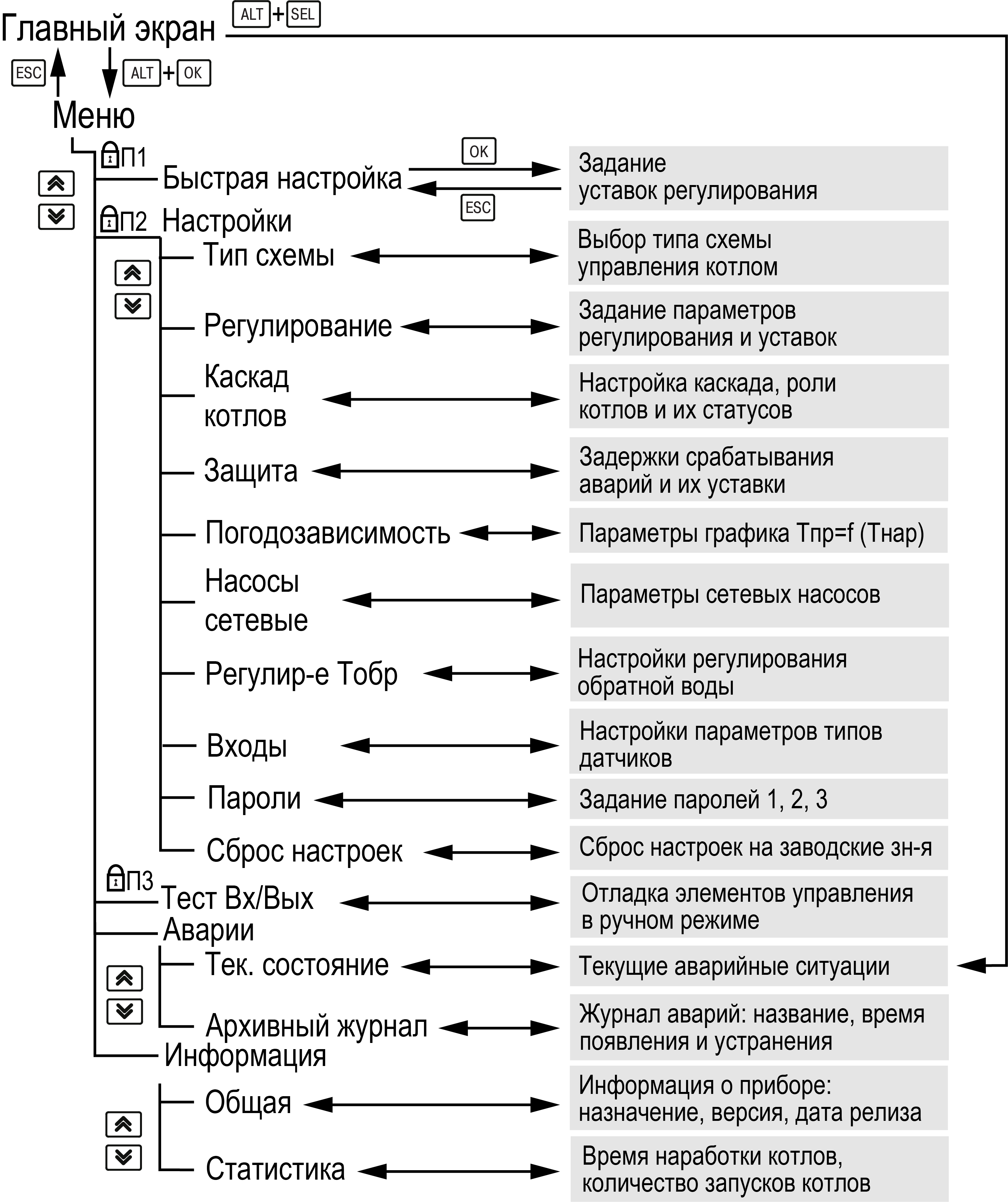

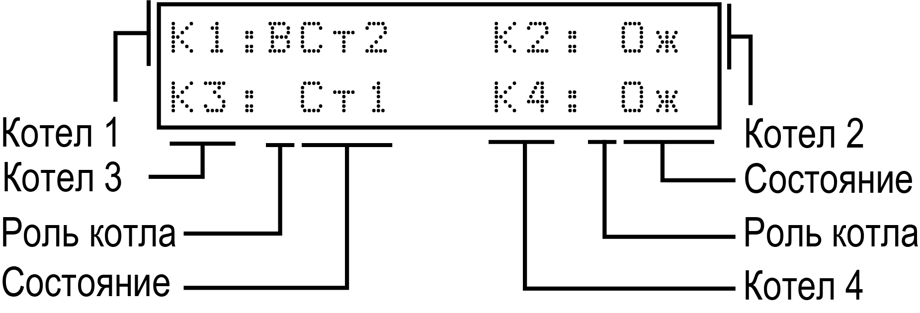

Индикация и управление

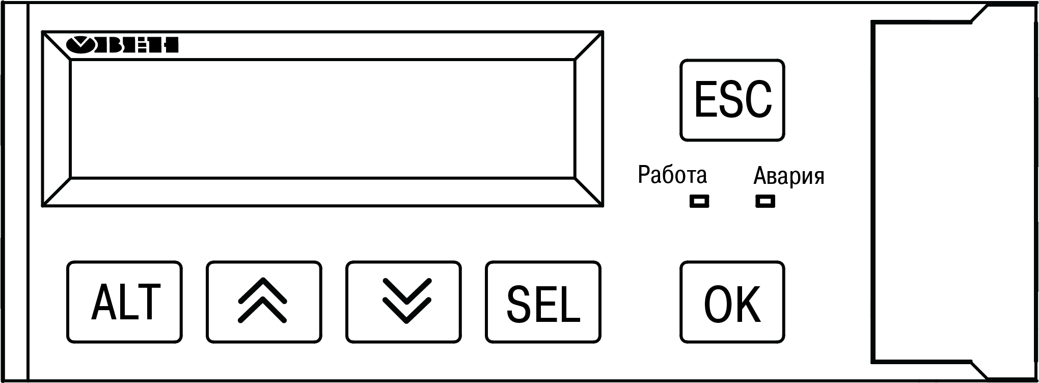

Основные элементы управления
Лицевая панель прибора
Назначение кнопок
КнопкаНазначение
Graphic Смещение видимой области вверх. Перемещение по пунктам меню вверх
GraphicСмещение видимой области вниз. Перемещение по пунктам меню вниз
GraphicИспользуется в комбинациях с другими кнопками. При удержании более 6 секунд — переход в системное меню
GraphicВыбор параметра. Переход к редактированию выбранного параметра
GraphicСохранение изменённого значения. Подтверждение ввода
GraphicВыход/отмена. Отмена введённого значения или выход из текущего меню без сохранения изменений. При удержании более 6 секунд — выход из системного меню и возврат на Главный экран

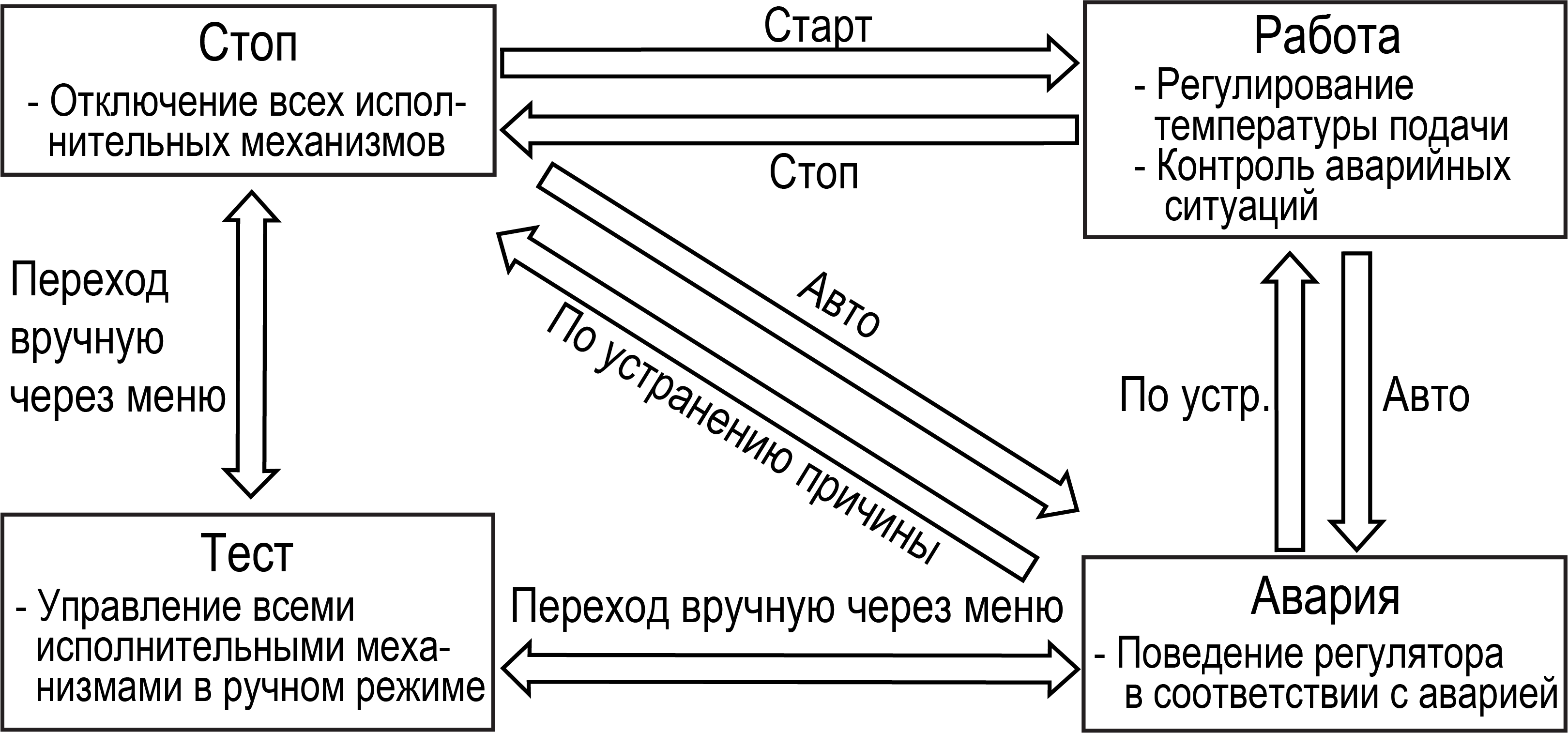

Назначение светодиодов
Режим
Светодиод «Работа»
Светодиод «Авария»
Режим Стоп
Режим Работа
Светится
Тест Вх/Вых
Мигает с периодом 2 с
Авария критическая (см. таблицу)
Светится
Авария не критическая (см. таблицу)
Светится
Мигает с периодом 1 с

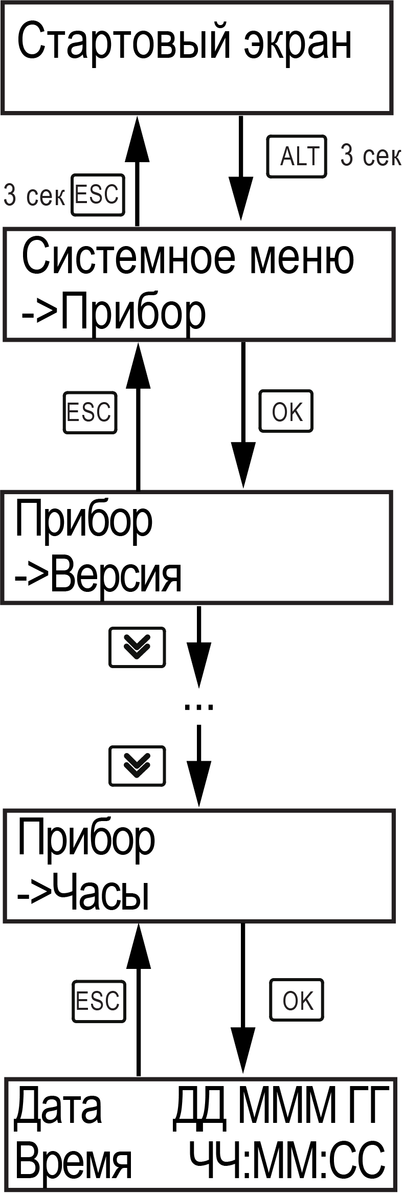

Комбинации кнопок
Graphic + Graphic Переход с Главного экрана в раздел «Меню».
Graphic + Graphic Переход с Главного экрана в раздел «Аварии».
Graphic + Graphic/Graphic Изменение редактируемого разряда (выше или ниже) при работе с числовыми параметрами.
Дополнительные функции
Переход в системное меню: нажать и удерживать кнопку Graphic более 6 секунд.
Выход из системного меню и возврат на Главный экран: нажать и удерживать кнопку Graphic более 6 секунд.
Быстрый доступ
Использование комбинаций кнопок позволяет быстро переходить к основным разделам без необходимости навигации по меню.
Системное меню
В системном меню доступны дополнительные настройки прибора. Изменение некоторых настроек в Системном меню может привести к частичной неработоспособности прибора.

К1:ВСт2 К2: Ож
Роль котлов 1, 2 и их состояние
К3: Ож К4: Ож
Роль котлов 3, 4 и их состояние

Аварии ->ALT+OK
Меню ->ALT+SEL
Для перехода к меню Аварий нажать сочетание клавиш Graphic + Graphic
Для возвращения к меню нажать сочетание клавиш Graphic + Graphic

Вид
ЗапНас
Запуск котловых насосов (если есть в схеме)
Розжиг
Запуск горелки в работу, подан запрос на розжиг, но пока нет подтверждения работы от горелки (В4)
ХолПуск
Активен режим плавного прогрева холодного котла
РабСт1
Работа горелки на первой ступени
РабСт2
Работа горелки на второй ступени
РабСт3
Работа горелки на третьей ступени
Работа
Модулируемая горелка в работе
Стоп
Отключены все исполнительные механизмы
РежСон
Рабочий останов котла при избытке тепла
Тест
Система переведена в режим тестирования (ручное управление)
Авария
Сигнализация о неисправности. Поведение прибора см. таблицу
Для удобства отслеживания текущего режима работы прибора индикация «Режим работы» имеет варианты, указанные в таблице.
Структура меню
Схема переходов по меню
В зависимости от заданных настроек в Тип схемы, пункты Насосы сетевые, Погодозависимость и Регулир-е Тобр в разделе Настройки могут быть скрыты. Например, если в разделе Тип схемы в параметре НасСетевые = Нет, то в разделе меню Настройки будет отсутствовать пункт Насосы сетевые.
Общая информация
Меню/Информация/Общая
Экран
Информация
КТР-121.02.41
Версия: 3.00
от 17.02.2023
Информация понадобится для обращения в техническую поддержку или для проверки актуальности установленного программного обеспечения.

Режимы работы
  • Работа;
  • Стоп;
  • Тест;
  • Авария.
Режим «Стоп»
Для перехода из режима Стоп в режим Работа следует переключить режимы (Управление: Стоп → Старт) с главного экрана, либо подать команду на запуск по сети или внешней кнопкой «Старт».
Режим «Авария»
В режиме Авария прибор сигнализирует о неисправности включением реле «Авария». Переход из режима Авария в режим Стоп или Работа производится в зависимости от типа аварии, полный список аварий см. раздел.
Режим «Работа»

Режим Тест предназначен для:
  • проверки работоспособности дискретных и аналоговых датчиков
  • проверки встроенных реле
  • правильности подключения исполнительных механизмов.
  1. Перевести контроллер в режим Стоп,
  2. Открыть экран Тест Вх/Вых.
Переход в режим Тест возможен только из режима Стоп.

Дискретные выходы
DO1: СП РЦзкр – 0
Сигнал «закрыть» на КЗР температуры обратной воды
0 – Не активен,
1 – Активен
DO2: СП РЦотк – 0
Сигнал «открыть» на КЗР температуры обратной воды
0 – Не активен,
1 – Активен
DO2: НасРец – 0
Сигнал на включение насоса рециркуляции
0 – Не активен,
1 – Активен
DO3: НасПодп1 – 0
Сигнал на включение первого насоса подпитки
0 – Не активен,
1 – Активен
DO4: НасПодп2 – 0
Сигнал на включение второго насоса подпитки
0 – Не активен,
1 – Активен
DO5: НасСет1 – 0
Сигнал на включение первого сетевого насоса
0 – Не активен,
1 – Активен
DO6: НасСет2 – 0
Сигнал на включение второго сетевого насоса
0 – Не активен,
1 – Активен
DO7: КлапПодп – 0
Сигнал «открыть» на клапан подпитки
0 – Не активен,
1 – Активен
DO8: АвОбщ – 0
Сигнал на включение лампы «Авария общая»
0 – Не активен,
1 – Активен
Дискретные входы
DI3: PDS НасС – 0
Реле перепада давления на группе сетевых насосов циркуляции
0 – Авария,
1 – Норма
DI4: PDS НасП – 0
Реле перепада давления на группе насосов подпитки
0 – Авария,
1 – Норма
DI5: Ав Кнопк – 0
Кнопка аварийного останова котельной «Аварийный стоп»
0 – Авария,
1 – Норма
DI6: PS Подп – 0
Дискретный датчик давления (прессостат) для работы подпитки
0 – Выкл,
1 – Вкл
DI7: Кн.Старт – 0
Кнопка «Старт/Стоп» котельной
0 – Стоп,
1 – Старт
DI8: Кн.Сброс – 0
Кнопка «Сброс аварий»
0 – Нет,
1 – Сбросить

Дискретные выходы ПРМ
DO1: Ав.Пожар – 0
Сигнал на включение лампы «Пожар»
0 – Не активен,
1 – Активен
DO2: Ав.Охран – 0
Сигнал на включение лампы «Взлом»
0 – Не активен,
1 – Активен
DO3: Ав.Ргаза – 0
Сигнал на включение лампы «Давление газа не в норме»
0 – Не активен,
1 – Активен
DO4: Ав.Рпр – 0
Сигнал на включение лампы «Давление сети не в норме»
0 – Не активен,
1 – Активен
DO5: Ав.СО – 0
Сигнал на включение лампы «Загазованность СО»
0 – Не активен,
1 – Активен
DO6: Ав.СН – 0
Сигнал на включение лампы «Загазованность СН»
0 – Не активен,
1 – Активен
DO7: Ав.НасС – 0
Сигнал на включение лампы «Авария сетевых насосов»
0 – Не активен,
1 – Активен
DO8: Ав.НасП – 0
Сигнал на включение лампы «Авария насосов подпитки»
0 – Не активен,
1 – Активен
Дискретные входы ПРМ
DI1: Пожар – 0
Датчик пожара
0 – Авария,
1 – Норма
DI2: Охрана – 0
Датчик проникновения
0 – Авария,
1 – Норма
DI3: minРгаза – 0
Давление газа мало
0 – Авария,
1 – Норма
DI4: maxРгаза – 0
Давление газа велико
0 – Авария,
1 – Норма
DI5: Ав.СО – 0
Датчик загазованности СО
0 – Авария,
1 – Норма
DI6: Ав.СН – 0
Датчик загазованности СН
0 – Авария,
1 – Норма
DI7: Газ кл. – 0
Положение газового клапана
0 – Закрыт,
1 – Открыт
Назад: ALT+Вниз
Выход-> ESC
Для перехода к предыдующему меню нажать сочетание клавиш Graphic + Graphic
Для выхода из меню нажать кнопку Graphic

Выбор схемы управления
Меню/Настройки/Тип схемы
Экран
Диапазон
Тип Схемы
Горелка: 2 ступ
Тип горелки
0 - Мод,
1 – 1 ступ,
2 - 2 ступ,
3 - 3 ступ
Погодозав: НетНаличие коррекции уставки по датчику температуры наружного воздухаЕсть, Нет
НасСетевые: НетНаличие в системе сетевых насосовЕсть, Нет
Рег Тобр: Нет
Режим регулирования температуры обратной воды
0 – Нет,
1 – НасРец,
2 – КЗР
Контр Рпр Контроль давления в сетевом контуреЕсть, Нет
Подпитка: НетНаличие в системе подпиткиЕсть, Нет
ОбщекотАв: НетКонтроль общекотельных аварийЕсть, Нет
КлапанПротНаличие отсечных клапанов протока в котловых контурахЕсть, Нет
Выход -> ESC
Наличие, тип и количество исполнительных механизмов в схеме определяется параметрами Типа схемы. Настройка конфигурации схемы управления определяет логику работы прибора.

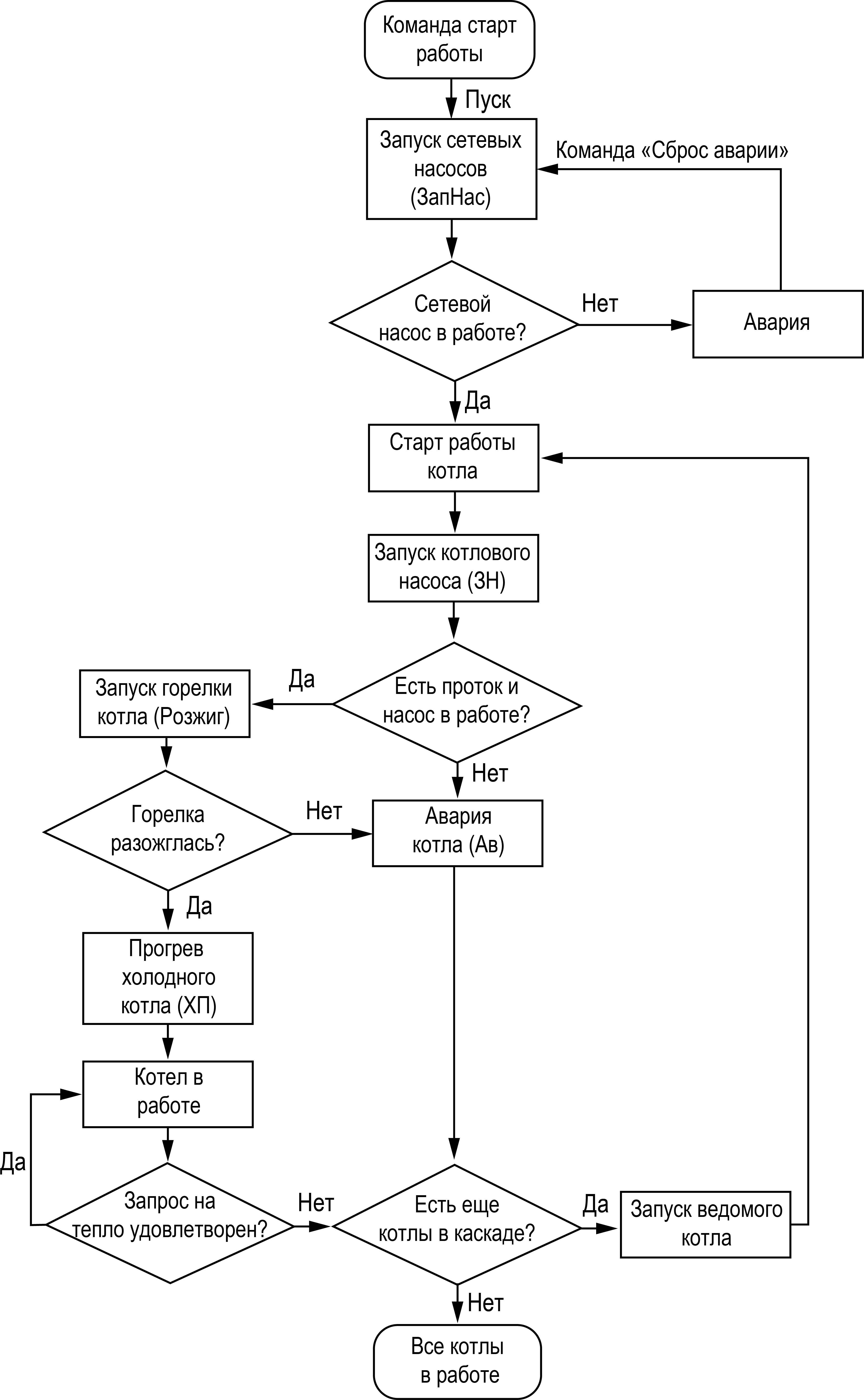

Запуск котельной
Алгоритм запуска
После получения команды на запуск контроллер дает команду запуска сетевых насосов. Индикация данного состояния на главном экране: ЗапНас. Одновременно с запуском сетевых насосов отправляется команда котловому регулятору КТР-121.01 на запуск котла.
Процесс запуска в работу котлового регулятора КТР-121.01.10 описан в разделе «Запуск котла» руководства по эксплуатации КТР-121.01.10.
На главном экране отображается индикация состояния и текущего режима работы каждого котла в каскаде.
Подробнее о сокращениях см. раздел.
Возникновение неисправностей сетевых насосов отслеживается по отсутствию сигнала от реле перепада давления на насосах и датчика протока через котел. В случае неисправности сетевых насосов работа котлов прекращается. Регулирование температуры теплоносителя в общем обратном трубопроводе не производится в режимах Стоп, Тест, Авария.

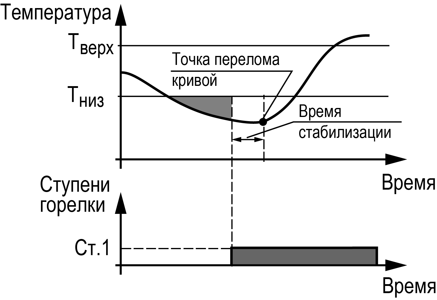

Каскадное регулирование котлов
Для достижения заданной температуры подачи теплоносителя в общем коллекторе, по параметрам интеграла на подключение и отключение Интег +/- (Меню → Настройки → Регулирование) каскадный регулятор рассчитывает необходимое число включенных в работу котлов, исходя из динамики температуры подачи в общем коллекторе, и выдает команды на блокировку или разблокировку работы котловым регуляторам КТР-121.01.10.
По команде разблокировки от КТР-121.02.41 котел принудительно запускается в работу по стандартному алгоритму котлового регулятора, без ожидания расчета мощности, если нет блокирующих факторов и температура подачи котлового регулятора ниже нижней границы регулирования.
Котел в блокирующей аварии или переведенный в Стоп внешней кнопкой, считается принудительно заблокированным и исключается из каскада до сброса аварии или снятия внешней блокировки. Блокирующей аварией считается любая критическая авария (см. раздел) или перегрев.
По команде блокировки от каскадного регулятора, котел принудительно отключается, контроллер переводит режим котла в Ожидание (Стоп для КТР-121.01.10).
Условие начала расчета интеграла на подключение 2, 3 и 4 котлов определяется в параметре Посл.подкл  Меню → Настройки → Каскад котлов (см. раздел).
Расчет интеграла на отключение котлов начинается сразу после превышения температуры подачи в общем трубопроводе верхней границы регулирования.
Регулирование, управление и расчет мощности котла, процесс запуска, прогрев, контроль аварий, а также полный останов котла, пока он разблокирован, реализуется полностью на котловом регуляторе КТР-121.01.10 по собственным показателям.

Принцип определения Вр.Стаб
Время стабилизации
Для предотвращения частого включения - выключения котлов, в контроллере реализована задержка начала расчета мощности каскада - изменение количества работающих котлов. Задержка реализована в виде таймера с обратным отсчетом, которая позволяет оценить реакцию системы на изменение мощности каскада - введение или выведение котла из работы в каскаде. До завершения работы таймера, расчет интеграла на подключение или отключение котла остановлен. При подключении или отключении последнего котла время стабилизации не отсчитывается. Значение времени стабилизации задается в параметрах Меню → Настройки → Регулирование: Вр.Стаб+/-:
  • Время заданное в параметре Вр.Стаб+ начинает отсчитываться после введения котла в работу каскада;
  • Время заданное в параметре Вр.Стаб- начинает отсчитываться после выведения котла из работы в каскаде.
Таймер после подключения котла (Вр.Стаб+) запускает отсчет только при его переходе в статус Работа. В статусах: Запуск насоса (ЗН), Розжиг горелки (РГ), Холодный пуск (ХП) расчет интеграла остановлен.
Время стабилизации после подключения котла, начинает рассчитываться только после: окончания прогрева/подтверждения розжига/подачи запроса на розжиг - в зависимости от активированных функций. Время стабилизации после отключения котла отсчитывается сразу после снятия запроса на розжиг.
Время стабилизации рекомендуется задавать равным времени изменения перелома кривой нагрева от момента изменения мощности котла.
Пример
Допускается отклонение от нижней границы диапазона регулирования на величину не более 6 °С. Максимальное время до включения следующей ступени при данной просадке – не более 60 с.
Задавать минимальное значение интеграла включения следует как: (6 × 60) / 2 = 180.
Допускается превышение над верхней границей диапазона регулирования не более, чем на 3 °С. Максимальное время до отключения предыдущей ступени при данном перегреве – не более 20 с.
Задавать минимальное значение интеграла выключения следует как: (3 × 20) / 2 = 30.

Регулирование температуры обратного теплоносителя
Контроллер осуществляет регулирование температуры обратного теплоносителя (Tобр) с целью предотвращения низкотемпературной коррозии теплообменника котла. Данный вид коррозии возникает из-за конденсации водяных паров из продуктов сгорания на холодных поверхностях теплообменника, что приводит к образованию агрессивных кислот. Регулирование осуществляется посредством насоса рециркуляции (НРЦ) или запорно-регулирующего клапана (КЗР), выбор устройства задается в меню Настройки → Тип схемы → Рег Тобр.
Принцип регулирования
Основная задача регулирования – поддержание температуры обратного теплоносителя (Tобр) выше точки росы водяных паров, что предотвращает конденсацию и, как следствие, коррозию. Контроллер поддерживает заданную уставку Tобр, которая рассчитывается как разница между текущей температурой подачи (Tпр) и заданной разницей температур (ΔTобр):
  уст Tобр = Tпр – ΔTобр,
где
уст Tобр – уставка температуры обратного теплоносителя, °C;
Tпр – текущая температура подачи теплоносителя, °C;
ΔTобр – заданная пользователем разница температур между подачей и обраткой, °C.
Уставка Tобр является динамической и изменяется в зависимости от Tпр, обеспечивая адаптивное регулирование.
Порог минимальной уставки обратки (ПорогТобр)
Параметр ПорогТобр определяет минимально допустимое значение уставки Tобр, ниже которого регулирование не опускается. Это критически важно для предотвращения конденсации на теплообменнике. Значение ПорогТобр должно соответствовать минимально допустимой температуре обратки для данного типа котла и вида топлива (обычно 55-60 °C для котлов на природном газе). Если расчетная уставка Tобр оказывается ниже ПорогТобр, контроллер устанавливает уставку равной ПорогТобр.
Пример
Tпр = 60 °C; ΔTобр = 10 °C;
ПорогТобр = 55 °C.
Расчетная уставка:
Tобр = Tпр – ΔTобр = 60 – 10 = 50 °C.
Контроллер установит уставку Tобр = 50 °C, предотвращая достижение температуры ниже допустимого порога.
Управление насосом рециркуляции (НРЦ)
НРЦ подмешивает горячий теплоноситель из подачи в обратку, повышая ее температуру. Контроллер осуществляет дискретное управление НРЦ для поддержания уставки Tобр:
  • НРЦ включается при Tобр ниже уставки.
  • НРЦ отключается при превышении Tобр уставки на величину гистерезиса (Гист).
Пример
Уставка Tобр = 55 °C; Гистерезис (Гист) = 5 °C. НРЦ включается при Tобр < 55 °C и отключается при Tобр > 60 °C.
Управление запорно-регулирующим клапаном (КЗР)
КЗР осуществляет более точное регулирование Tобр по ПИД-закону. Управляющий сигнал формируется на основе:
  • Kп – коэффициент пропорциональности;
  • Tи – время интегрирования, с;
  • Tд – время дифференцирования, с;
  • Дискр – период расчета управляющего воздействия, с.
Параметр Вр.ХодаСервопр:Полное (полное время хода сервопривода) должен соответствовать фактическому времени перемещения штока КЗР из полностью закрытого в полностью открытое положение. Параметр Вр.ХодаСервопр:Мин-е (минимальное время хода сервопривода) предотвращает частые кратковременные перемещения, снижая износ привода.
Отключение регулирования обратного теплоносителя
Функция регулирования Tобр может быть отключена в меню контроллера. В этом случае:
  • На экране настроек отображается сообщение: Tобр: Откл.
  • Параметры регулирования Tобр отображаются как Откл.
  • Управление НРЦ/КЗР не выполняется.
Эффективность регулирования Tобр зависит от корректной настройки параметров ПИД-регулятора (Kп, Tи, Tд) и параметров сервопривода КЗР (Вр.ХодаСервопр:Полное, Вр.ХодаСервопр:Мин-е). Неправильные настройки могут привести к нестабильной работе системы. Рекомендуется использовать методы настройки ПИД-регуляторов, например, метод Циглера-Никольса. Крайне важно обеспечить, чтобы минимальная температура обратки соответствовала требованиям производителя котла для предотвращения низкотемпературной коррозии.

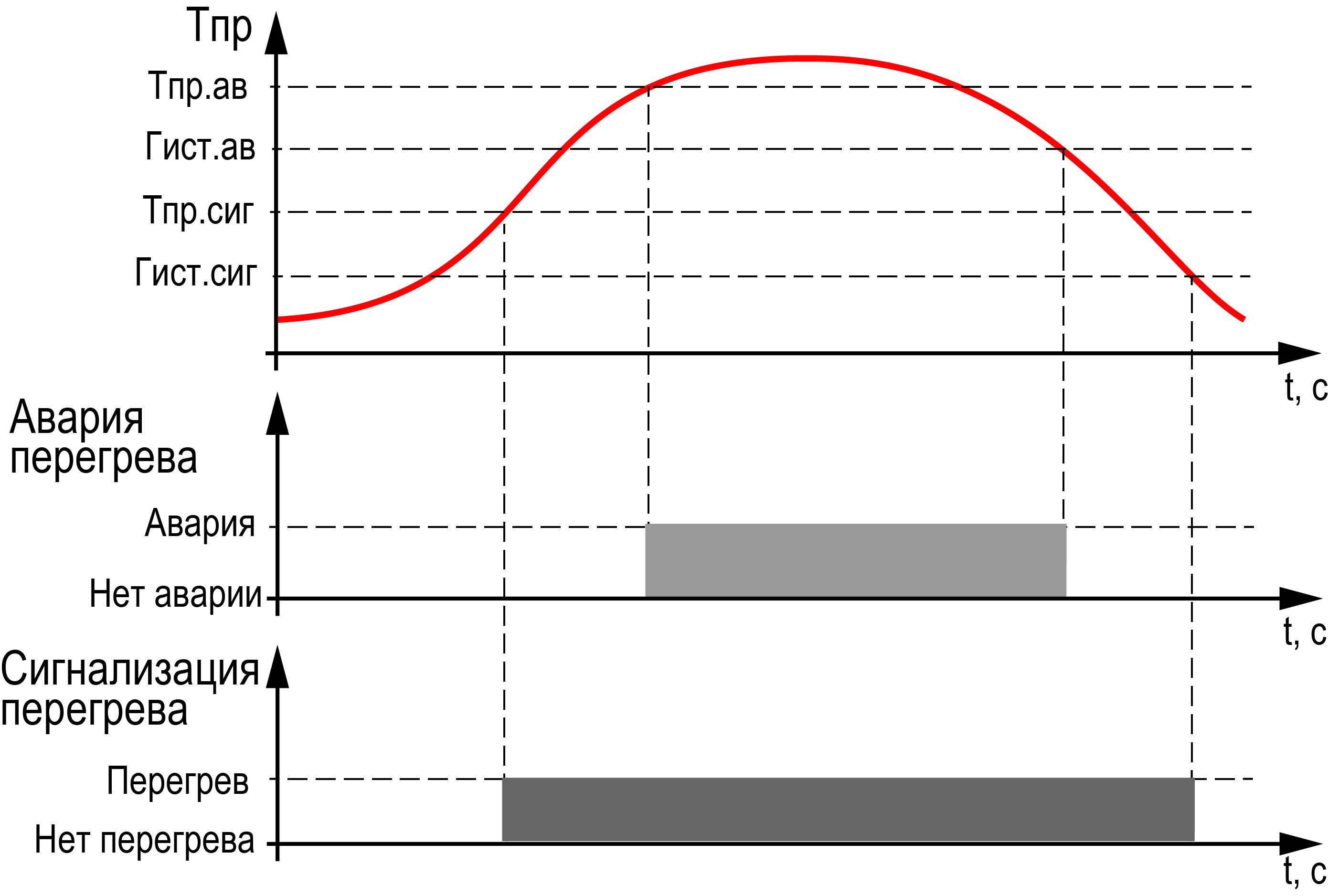

Для безопасной работы котла следует задать пределы и времена задержки срабатываний сигнализации и аварий (Меню → Настройки → Защита). Полный перечень контролируемых аварий (см. раздел).
В контроллере реализована функция удержания горелки ведущего котла или всех котлов на минимальной мощности, она позволяет оставлять включенной горелку независимо от рассчитанной мощности котла, даже при отсутствии необходимости в нагреве. Функция ограничивает только минимальную мощность. Активировать ее можно в параметре Удерж.Ступ (Меню → Настройки → Защита).
Принцип работы:
  • Если функция активирована на каскадном регуляторе для ведущего котла (Удерж.Ступ: Ведущ), то ведущий котел в каскаде всегда включен с ограничением минимальной мощности - минимальным горением (первая ступени или номинальная мощность для модулируемой горелки), кроме ситуаций с блокирующим фактором (критическая авария, перегрев аварийный, стоп).
  • Если функция активирована на каскадном регуляторе для всех котлов (Удерж.Ступ: Все), то все котлы в каскаде всегда включены с ограничением минимальной мощности - минимальным горением (первая ступени или номинальная мощность для модулируемой горелки), кроме ситуаций с блокирующим фактором (критическая авария, перегрев аварийный, стоп).
В контроллере реализована функция удержания котлового насоса в работе, она позволяет оставлять включенным насос ведущего котла независимо от его состояния. Активировать ее можно в параметре Удерж.НК (Меню → Настройки → Защита).
Принцип работы:
  • Если функция активирована на каскадном регуляторе для ведущего котла (Удерж.НК: Ведущ), то насос ведущего котла в каскаде всегда включен, кроме ситуаций с блокирующим фактором (критическая авария, стоп).
  • Если функция выключена (Удерж.НК: Выкл), то насос ведущего котла работает по своей логике.
При потере связи между контроллерами, котловой регулятор запоминает свой статус (ведущий/ведомый) и работает в соответствии с последними настройками каскадного регулятора. Если связь с ведущим котлом не восстановилась, при этом получена авария котла – насос будет остановлен. Исключением является авария перегрева.
Если связь с ведущим котлом не восстановилась, при этом был произведен ручной сброс аварии на котловом регуляторе, функция удержания котловых насосов на КТР-121.01.10 отключается до восстановления связи.
Принцип определения и сброса аварии и сигнализации перегрева
Тпр сиг и Тпр ав - аварийная и сигнализационная уставка температуры подачи. Принцип фиксации изображен на рисунке.
Вр.3-х Аварий по перегреву - промежуток времени, в котором при срабатывании трех аварий перегрева температуры подачи, фиксируется критическая авария, котельная останавливается до ручного сброса аварии. Контроль трех аварий перегрева отключен, если Вр.3-х Аварий по перегреву:0.

При потере связи с каскадным контроллером, КТР-121.01.10 запоминает свой статус (Ведущий/Ведомый) и работает в соответствии с последними настройками каскадного регулятора. Если связь между регуляторами не восстановлена и получена критическая авария котла, то после ручного сброса аварии, настройка наличия клапана протока будет сброшена, выход DO1 разомкнут, до восстановления связи.

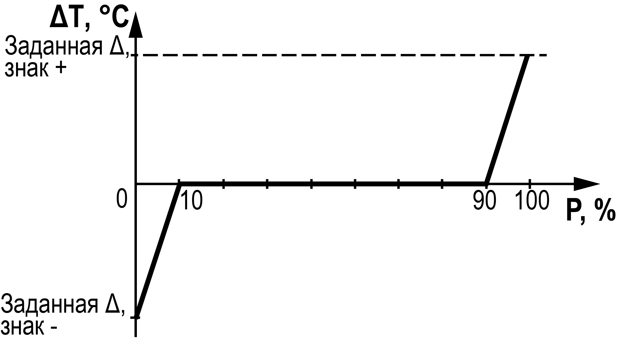

Коррекция уставки по тепловой нагрузке потребителя
Для контроллера реализована функция коррекции уставки по тепловой нагрузке, которая позволяет повысить уставку при большом теплопотреблении и снизить при малом. Для этого каскадный контроллер рассчитывает общую среднюю мощность всех потребителей подключенных к КТР-121.03.ХХ, и по линейной зависимости от средней мощности и заданной дельтой уставки Дельта.Уст (Меню → Настройки → Регулирование) рассчитывает коррекцию к уставке. Значение коррекции рассчитывается при средней мощности в диапазоне 90…100 % (знак +) либо 10…0 % (знак - ). В диапазоне 10…90 % общей средней мощности коррекция равна 0.
Расчет коррекции отключен, если для параметра Дельта.Уст установлено значение 0.

Параметры каскада
Меню/Настройки/Параметры каскада

Ведущий котел включается в работу первым, после включаются ведомые котлы. Роль ведущего котла передается строго следующему по очереди.
Условия смены роли ведущего котла:
  • ведущий котел отработал заданное время (Меню → Настройки → Параметры каскада → Вр.Работы);
  • ведущий котел исключен из работы;
  • другой котел назначен ведущим (Меню → Настройки → Параметры каскада → Ведущий Котел).
Исключенным из работы считается котел в состоянии: От, Рз, Ав, RS (см. раздел).
Время наработки ведущего котла сохраняется после сброса питания прибора.
Если время ротации котла задано равным нулю, то роль ведущего котла сменяется в ручном режиме (Ведущий котел).
Индикация состояния котлов
Отображение ролей котлов на индикаторе
Индикация на ЖКИ
Название состояния
Индикация на ЖКИ
Отключен
От
Котел не используется при выполнении алгоритма
Ожидание
Ож
Котел используется при выполнении алгоритма, ожидает управляющий сигнал
Ступень 1
Ст1
Ступень 1 в работе
Ступень 2
Ст2
Ступени 1 и 2 в работе
Ступень 3
Ст3Ступени с 1 по 3 в работе
Нет связи
RS
Нет связи с подчиненным КТР–121.01.10
Резерв
Рз
Котел находится в резерве
Авария
Ав
Авария в работе системы
Мощность
ХХХ
Мощность модулируемой горелки в диапазоне 0…100 %
Запуск насосов
ЗН
Ожидание сигнала от реле перепада на насосной группе после команды запуска насоса (на котловом регуляторе ЗапНас)
Розжиг горелки
РГ
Ожидание подтверждения розжига горелки после команды запуска горелки (на котловом регуляторе Розжиг)
Холодный пуск
ХП
Прогрев холодного котла на минимальной мощности
Для удобства отслеживания состояния котлов в текущий момент времени на главном экране выводится информация по каждому котлу (см. рисунок).
Роль ведущего котла отображается буквой «В» на ЖКИ. Текущее состояние котла имеет несколько вариантов см таблицу.

Аварии защитные
7
Высокая температура сети
Измеряемое значение температуры подачи превысило заданное значение параметра Тпр сиг
Режим работы не меняется.
Принудительный перевод на минимальную мощность или первую ступень всех котлов
Автоматический сброс при снижении значения температуры подачи Тпр сиг — Гист сиг
Тпр: СигналТпр Сигнал
8
Перегрев прямой воды
Измеряемое значение температуры подачи превысило заданное значение параметра Тпр ав
Переход в режим Авария
Автоматический сброс при снижении значения температуры подачи Тпр сиг — Гист ав.
Лампа аварии при этом не выключится пока не будет произведен ручной сброс аварии перегрева
Тпр: Перегр.Тпр Перегр
9
Трехкратный перегрев прямой воды
Измеряемое значение температуры подачи превысило заданное значение параметра Тпр ав 3 раза за время Вр.3-х Аварий по перегреву
Вручную, командой сброса аварии после устранения неисправности**

Сетевой интерфейс
Сетевой интерфейс
Интерфейс RS-485 (2) служит для связи с КТР-121.01.10 и КТР-121.03. Интерфейс RS-485 (1) предназначен для диспетчеризации.

  • очистку корпуса, клеммных колодок от пыли, грязи и посторонних предметов;
  • проверку крепления на DIN-рейке;

Настройка времени и даты
Часы реального времени настраиваются на заводе во время изготовления прибора. Если параметры даты и времени не соответствуют реальному значению, то их следует откорректировать.
