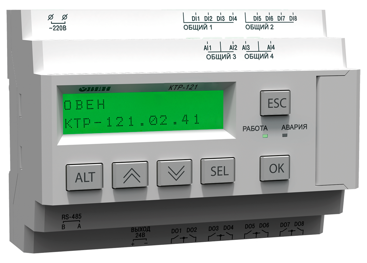

Контроллер выпускается в исполнениях:
- КТР-121.220.02.41 – работа в сети переменного напряжения с номиналом 230 В.
- КТР-121.24.02.41 – работа в сети постоянного напряжения с номиналом 24 В.

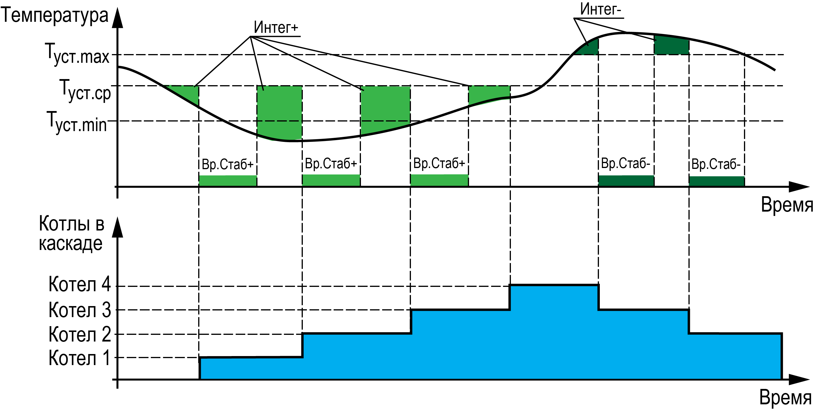

Контроллер КТР-121.02.41 предназначен для погодозависимого каскадного управления системой из до четырех водогрейных котлов, управления подпиткой и сетевыми насосами. Предназначен для управления котловыми и тепловыми регуляторами КТР-121.01.10 и КТР-121.03.

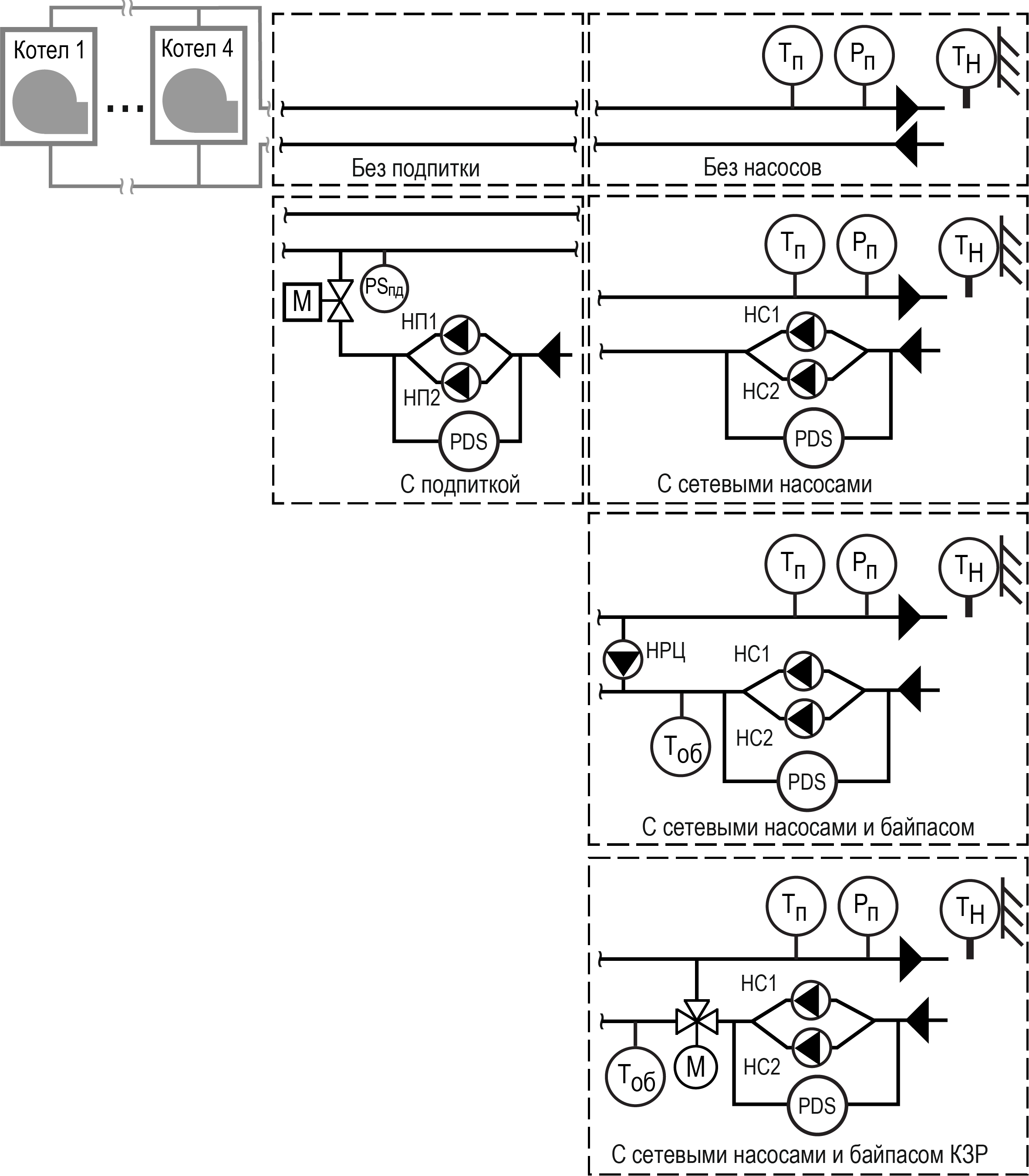

Горелки на котлах должны обладать:
функцией автоматического розжига с контролем соответствующих параметров;
внешним управлением по дискретным сигналам.
погодозависимое поддержание заданной температуры подачи в общем трубопроводе (далее — температура сети);
контроль давления подачи в общем трубопроводе (далее — давление сети);
контроль состояния котлов и равномерное распределение наработки между ними;
управление сетевыми насосами;
регулирование температуры обратного теплоносителя на группу котлов;
управление подпиткой в общем коллекторе;
при использовании модуля расширения ПРМ-1 прибор контролирует общекотельные аварии и осуществляет их сигнализацию;
управление ГВС и отоплением при использовании КТР-121.03.

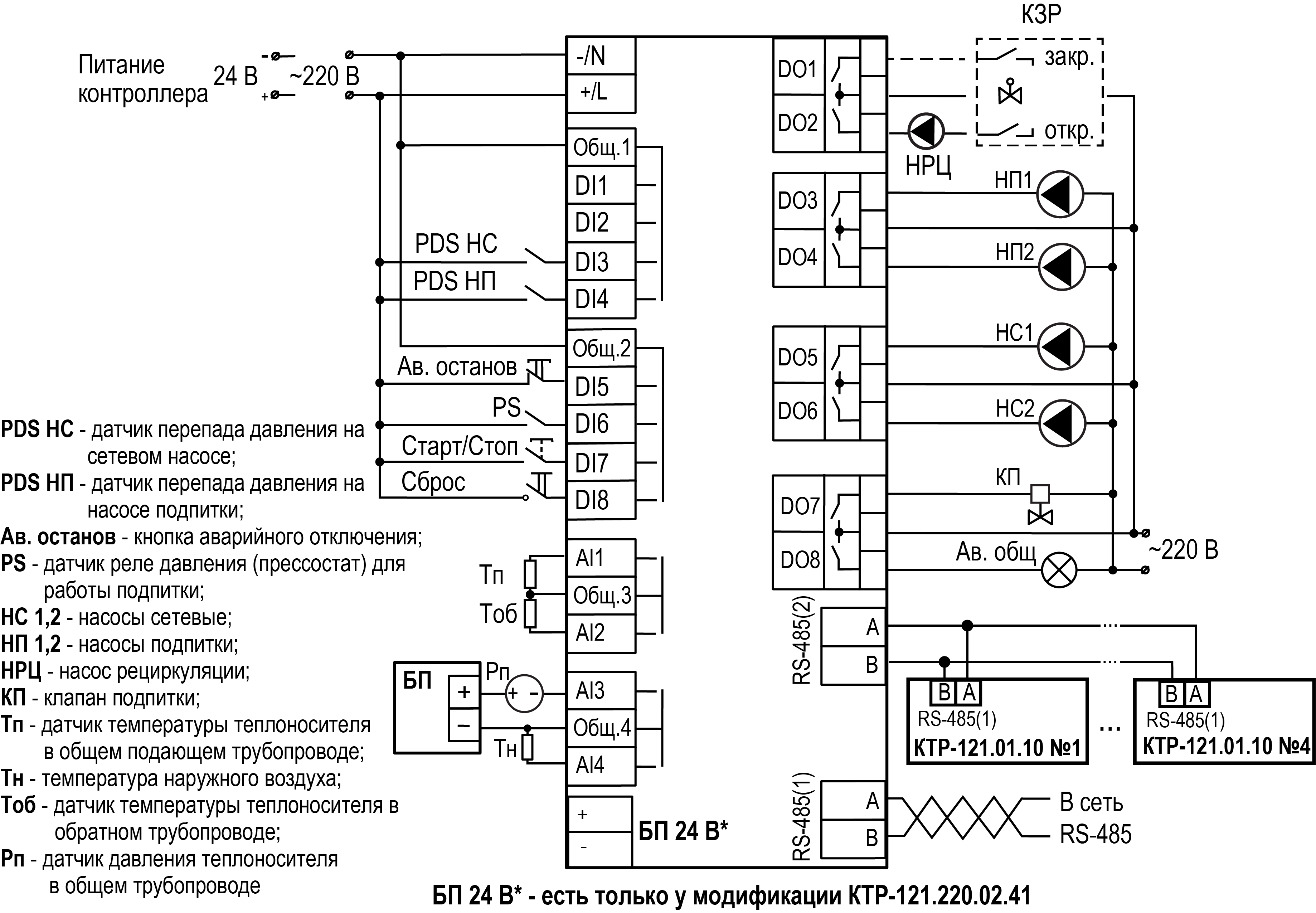

Перечень используемых сокращений:
Тп — датчик температуры теплоносителя в общем подающем трубопроводе;
Рп — датчик давления теплоносителя в общем трубопроводе;
Тн — датчик температуры наружного воздуха;
Тоб — датчик температуры теплоносителя в общем обратном трубопроводе;
PSпд — датчик подпитки;
PDS — реле перепада давления;
НП — насосы подпитки;
НС — насосы сетевые;
— клапан регулирующий с электроприводом;
— клапан двухпозиционный с электроприводом;
НРЦ — насос рециркуляции.

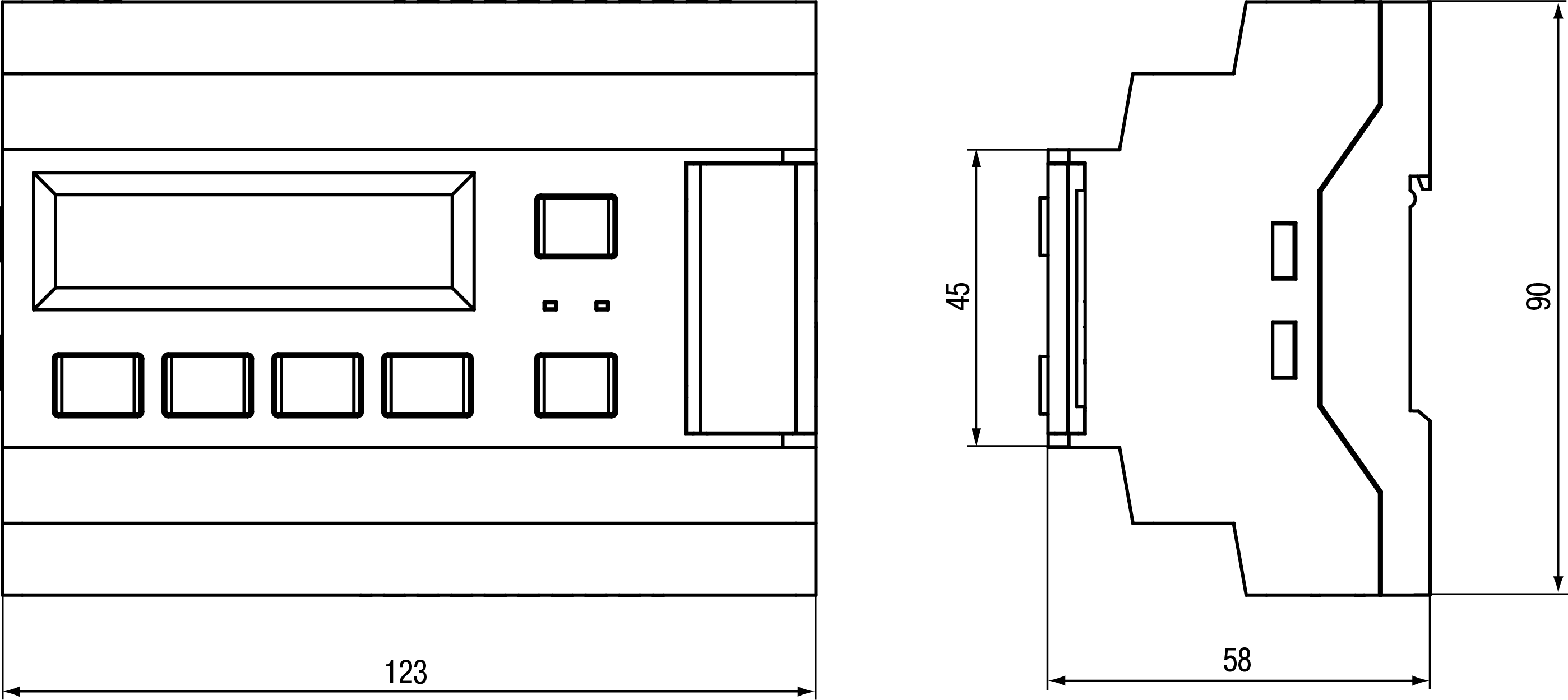

Габаритные размеры | 123 × 90 × 58 мм | |||

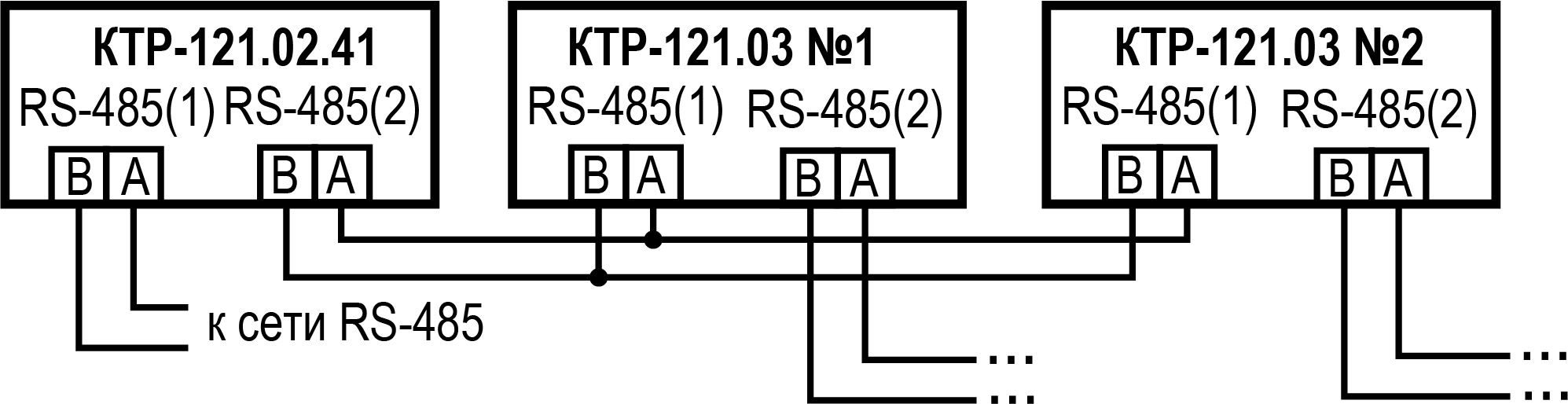

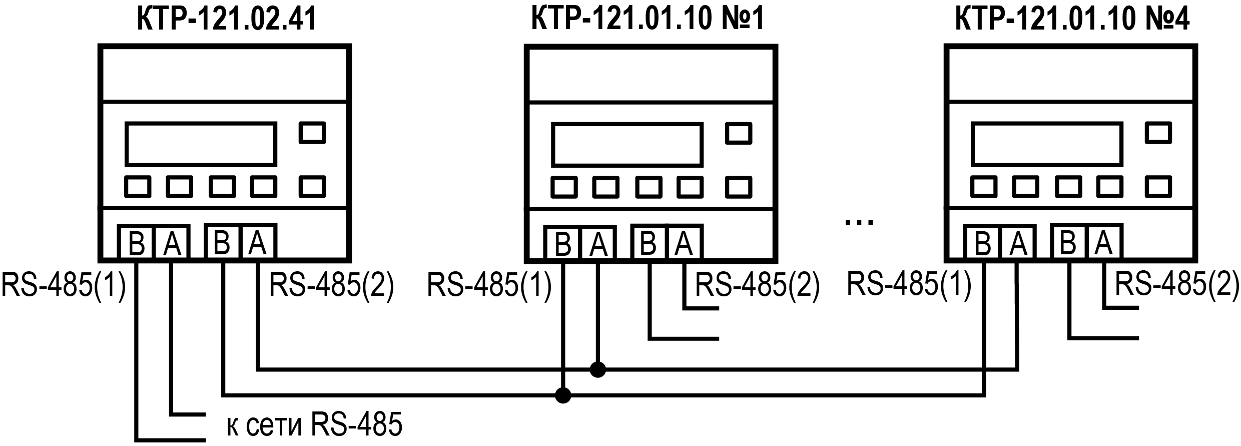

При объединении нескольких КТР-121.01.10 в систему под управлением КТР-121.02.41, алгоритм регулирования автоматически адаптируется под условия обеспечения нужной температуры подачи в общем коллекторе. Допускается объединение в каскад не более четырех котловых регуляторов.
Приборы поставляются с уже сконфигурированными настройками для связи. Достаточно объединить их по интерфейсу согласного схеме ниже.
Наличие связи между контроллерами можно проверить по строке «Управление: Внеш» на главном экране каждого котлового регулятора КТР-121.01.10.

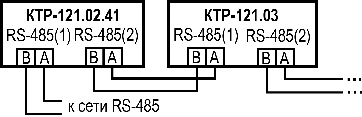

При объединении КТР-121.02.41 с КТР-121.03, алгоритм регулирования автоматически адаптируется под условия обеспечения максимально экономичного и безопасного регулирования контуров отопления и ГВС.
Приборы поставляются с уже сконфигурированными настройками для связи. Достаточно объединить их по интерфейсу согласного схеме на рисунке ниже.
Настройка сетевого адреса в КТР-121.03 может потребоваться в случае подключения двух устройств к одному КТР-121.02.41 для многоконтурной системы. В этом случае следует задать второму контроллеру КТР-121.03 сетевой адрес равным 56. (см. раздел).
Наличие связи между контроллерами можно проверить по строке «КТР-02: Норма» на экране текущих аварий каждого КТР-121.03.
Интерфейс | КТР-121.01.10 | КТР-121.02.41 | КТР-121.03 |
RS-485-1 | SLAVE | SLAVE | SLAVE |
RS-485-2 | SLAVE | MASTER | SLAVE |

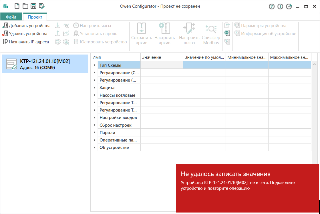

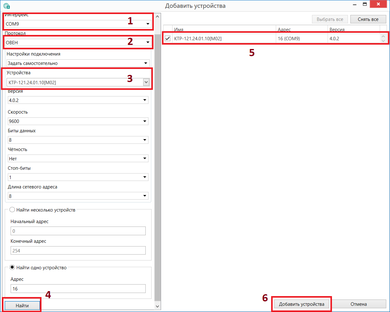

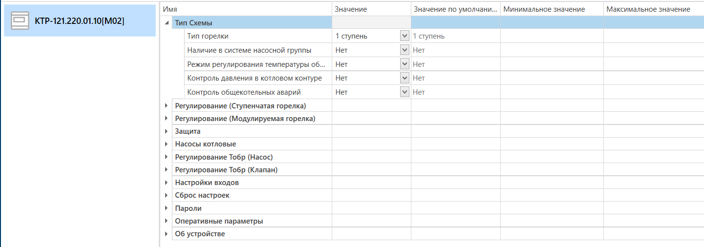

Работа с ПО Owen Configurator
Начало работы
Скачать с сайта архив с ПО (
https://owen.ru/documentation/907 ).Извлечь из архива ехе-файл установщика.
Запустить .ехе-файл.
Установить на ПК драйвер прибора (
Подать питание на прибор.
Подключить прибор к ПК с помощью кабеля USB A – miniUSB B.
В Диспетчере устройств Windows уточнить номер назначенного прибору COM-порта.
Запустить Конфигуратор.
Нажать кнопку
Добавить устройства.

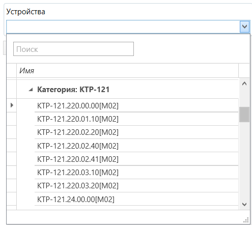

Выбрать интерфейс «Устройство с последовательным интерфейсом USB» (см. рисунок, 1). Номер СОМ порта, присвоенный прибору можно узнать в Диспетчере устройств Windows.
Выбрать протокол ОВЕН (см. рисунок, 2).
Выбрать устройство (Пункт 3 на рисунок). Модификация КТР-121 указана на боковой стороне прибора.
Выбрать «Найти одно устройство», если добавляется один прибор. Запустить поиск нажатием на кнопку «Найти» (см. рисунок, 4).
Выделить найденное устройство (см. рисунок, 5).
Добавить устройство в проект Конфигуратора по нажатию кнопки «Добавить устройства» (см. рисунок, 6).

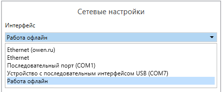

Режим «офлайн»
Нажать кнопку
В появившемся окне выбрать в списке «Интерфейс» – Работа офлайн.
Добавление устройства В списке «Устройства», выбрать нужную модификацию прибора.
Выбор модификации Нажать кнопку «Добавить». Параметры прибора отобразятся в главном окне.

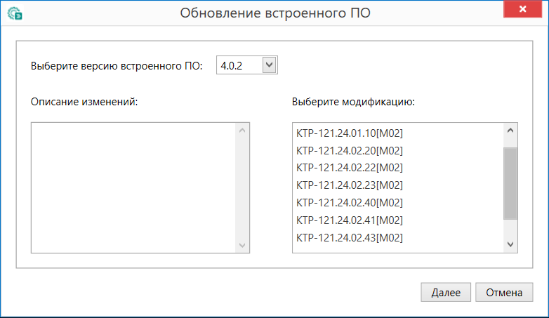

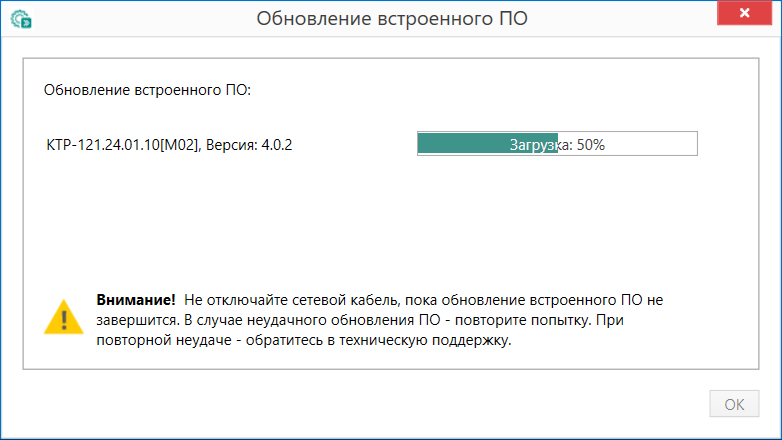

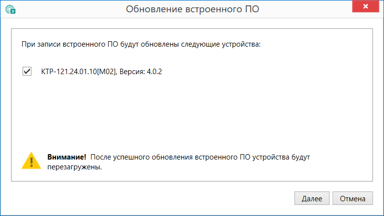

Обновление встроенного ПО

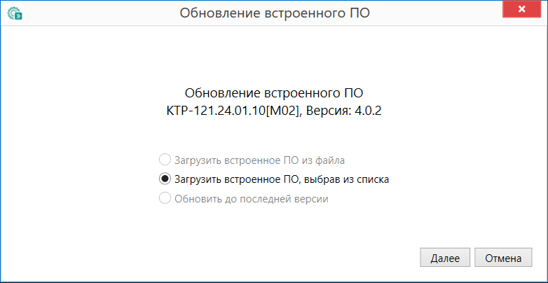

Нажать на кнопку
Обновить устройство в контекстном меню выбранного устройства или в главном меню. Откроется диалоговое окно для смены встроенного ПО устройства.
Допускается обновление одного или нескольких устройств. Устройства следует выделить в области устройств (см. рисунок, 5) и выбрать Обновить устройство в контекстном меню или главном меню.Выбрать источник загрузки:
Загрузить встроенное ПО из файла – требуется указать путь к файлу встроенного ПО в окне Проводника Windows;
Загрузить встроенное ПО, выбрав из списка – выбрать встроенное ПО из списка на сервере, доступных для загрузки в прибор данного типа;
Обновить до последней версии – последняя версия встроенного ПО будет загружена автоматически (требуется подключение к Интернету). Пункт недоступен, если версия встроенного ПО прибора актуальная.
Выбрать необходимую модификацию прибора (см. рисунок ниже).
Выбор алгоритма Нажатием кнопки «Загрузить», подтвердить загрузку выбранного встроенного ПО в прибор (см. рисунок ниже).

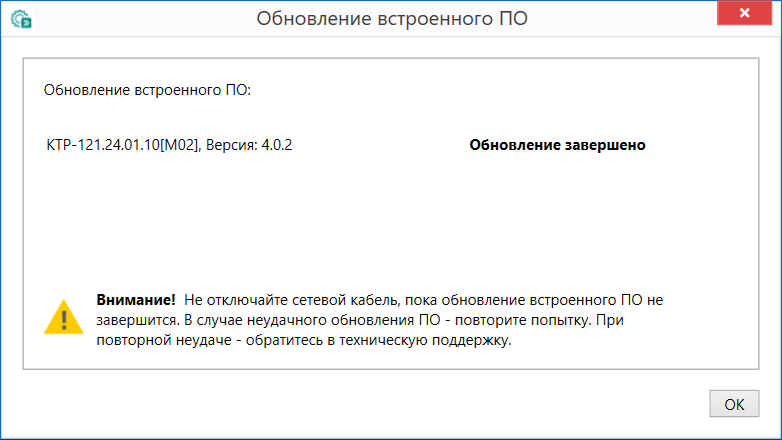

Начало загрузки встроенного ПО Пока идет загрузка встроенного ПО в устройство, в окне будет отображаться индикатор загрузки.
Индикатор прогресса процесса смены встроенного ПО Дождаться сообщения об окончании загрузки встроенного ПО в прибор (см. рисунок ниже).
Сообщение об окончании процесса смены встроенного ПО Примечание

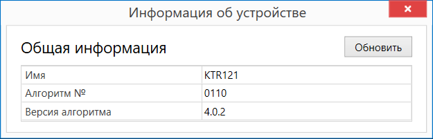

В случае возникновения сбоя во время загрузки встроенного ПО, процесс смены встроенного ПО следует произвести повторно.После завершения записи встроенного ПО в устройство, отобразится уведомление о завершении процесса. Чтобы изменения вступили в силу устройство следует заново добавить в проект Конфигуратора.
Для проверки версии встроенного ПО прибора следует нажать кнопку Информация об
устройстве. Откроется окно информации об устройстве.

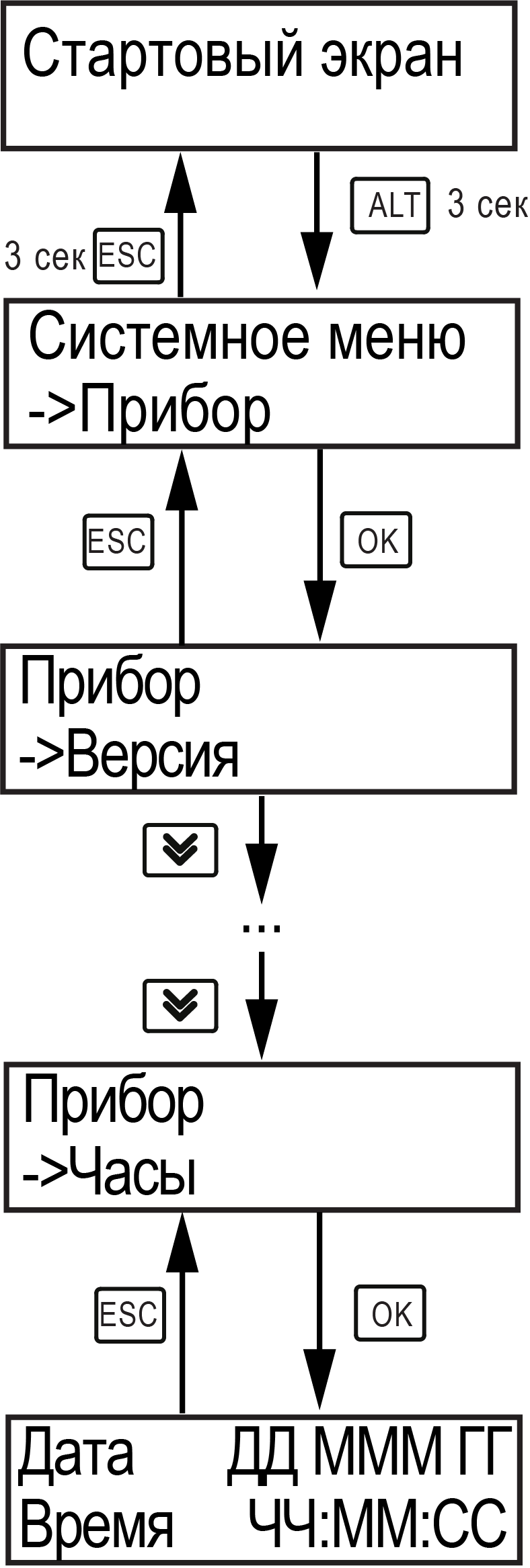

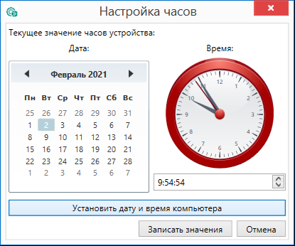

Настройка часов
Часы можно настроить в ветке Об устройстве/Часы в списке
параметров устройства или из меню Конфигуратора. После нажатия кнопки Настроить часы появится меню, приведенное на рисунке ниже.
Для настройки часов следует:
Выбрать дату с помощью календаря.
Ввести время в поле часов или воспользоваться кнопкой Установить дату и время компьютера.
Нажать кнопку Записать значения.

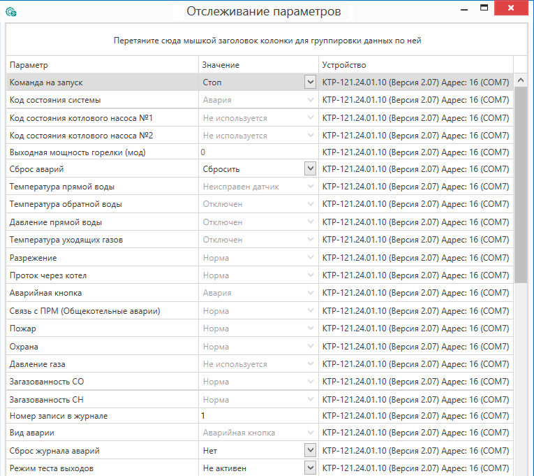

Отслеживание параметров
Нажать кнопку
Отслеживание параметров.
Появится окно со списком параметров.
Окно отслеживания параметров

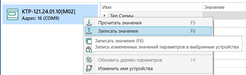

Для загрузки конфигурации (измененных параметров) в прибор следует
нажать кнопку Записать значения или щелкнуть правой кнопкой мыши на значке
прибора и в появившемся меню выбрать пункт «Записать значения».

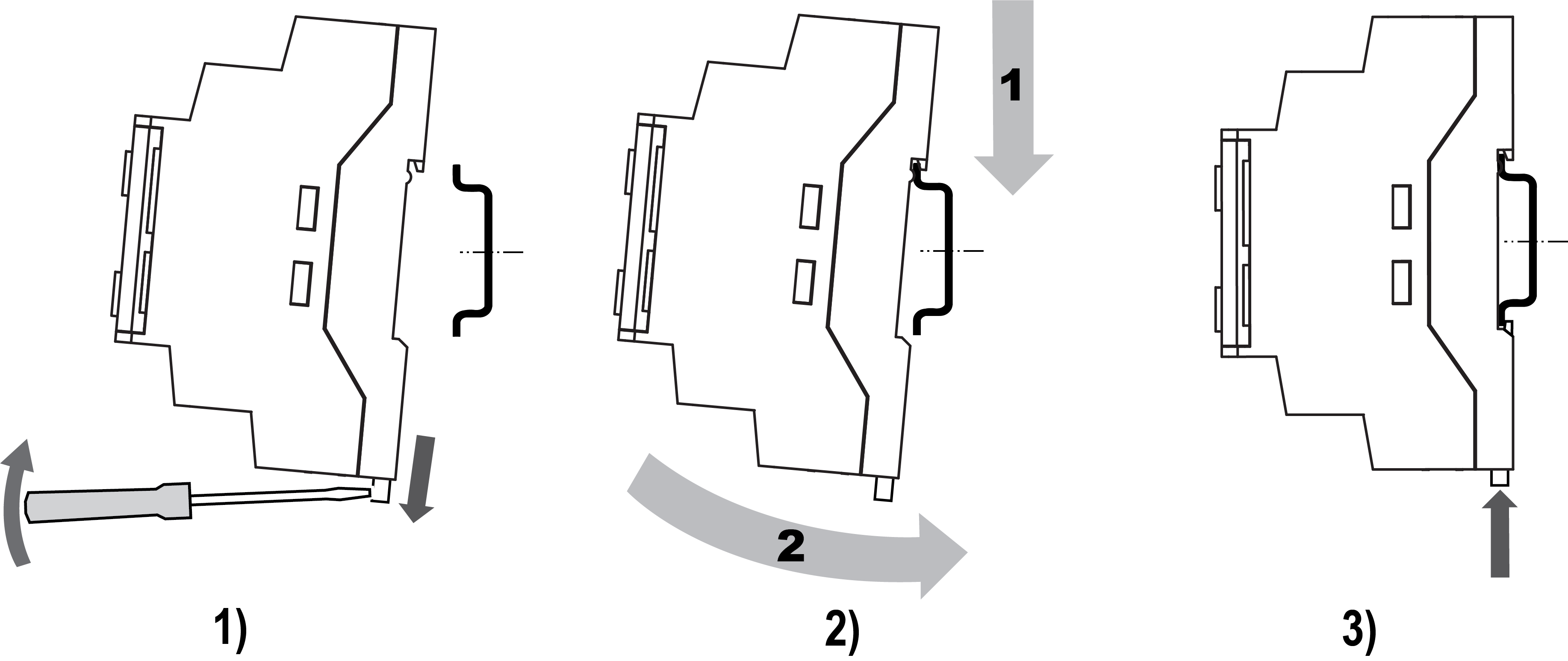

- Подготовить на DIN-рейке место для установки прибора в соответствии с размерами прибора (см. рисунок).
- Вставив отвертку в проушину, оттянуть защелку (см. рисунок, 1).
- Прижать прибор к DIN-рейке (см. рисунок, 2). Отверткой вернуть защелку в исходное положение (см. рисунок, 3)
- Смонтировать внешние устройства с помощью ответных клеммников из комплекта поставки.

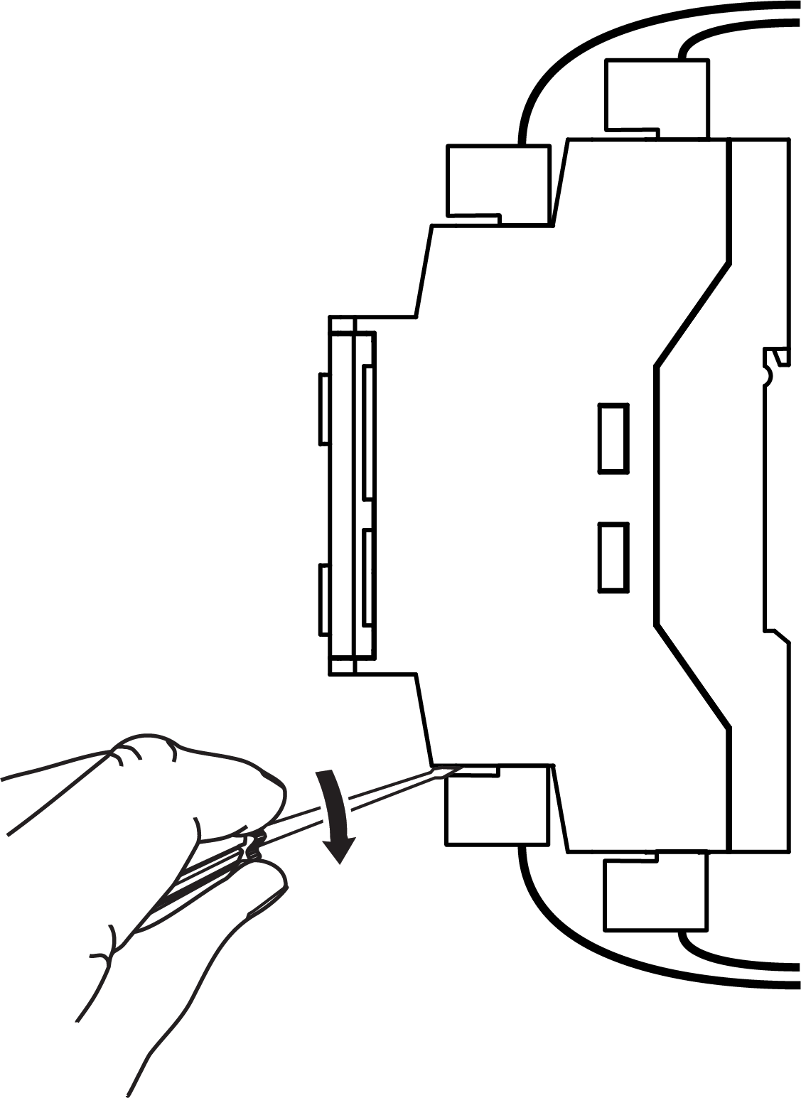

Демонтаж прибора:
- Отсоединить съемные части клемм от прибора (см. рисунок).
- В проушину защелки вставить острие отвертки.
Защелку отжать, после чего отвести прибор от DIN-рейки.

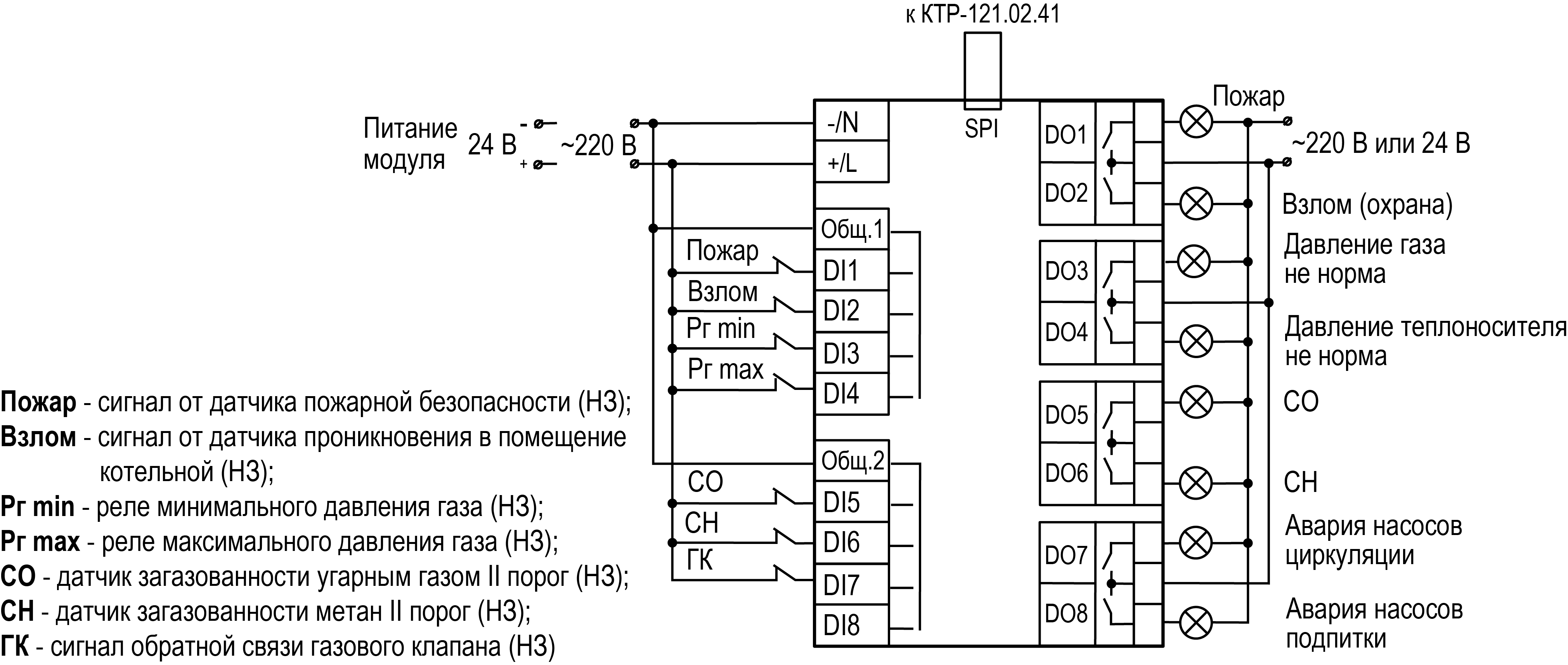

Общая схема подключения
Внешние связи монтируются проводом сечением не более 0,75 мм2. Для многожильных проводов следует использовать наконечники.
Для дополнительного контроля аварий следует подключить модуль расширения ПРМ.

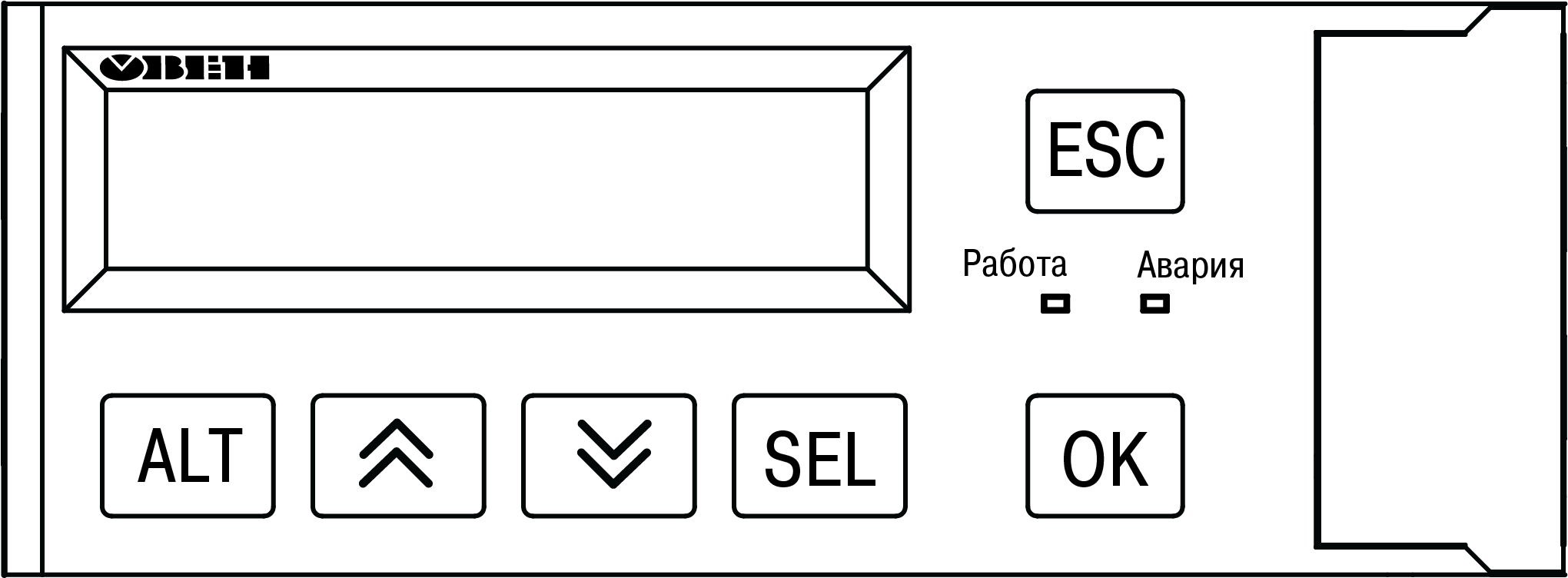

Индикация и управление
Основные элементы управления
Назначение кнопок
Кнопка | Назначение |
![]() ![]() | Смещение видимой области вверх или вниз. Перемещение по пунктам меню |
![]() | Применяется в комбинациях с другими кнопками. При удержании более 6 секунд – переход в системное меню |
![]() | Выбор параметра |
![]() | Сохранение измененного значения |
![]() | Выход/отмена. При удержании более 6 секунд выход из системного меню. Возврат на Главный экран |
![]() ![]() | Переход с Главного экрана в раздел «Меню» |
![]() ![]() | Переход с Главного экрана в раздел Аварии |
![]() ![]() ![]() ![]() | Изменение редактируемого разряда (выше или ниже) |
Назначение светодиодов
- двухстрочный шестнадцатиразрядный ЖКИ;
- два светодиода;
- шесть кнопок.
Нажатием кнопки
выбрать нужный параметр (выбранный параметр начинает мигать).
С помощью кнопок
и
установить нужное значение. Во время работы с числовыми параметрами комбинация кнопок
меняет редактируемый разряд.
Возможные варианты действия с измененным значением:
для сохранения следует нажать кнопку
для сохранения и перехода к следующему параметру следует нажать
Для отмены введенного значения следует нажать

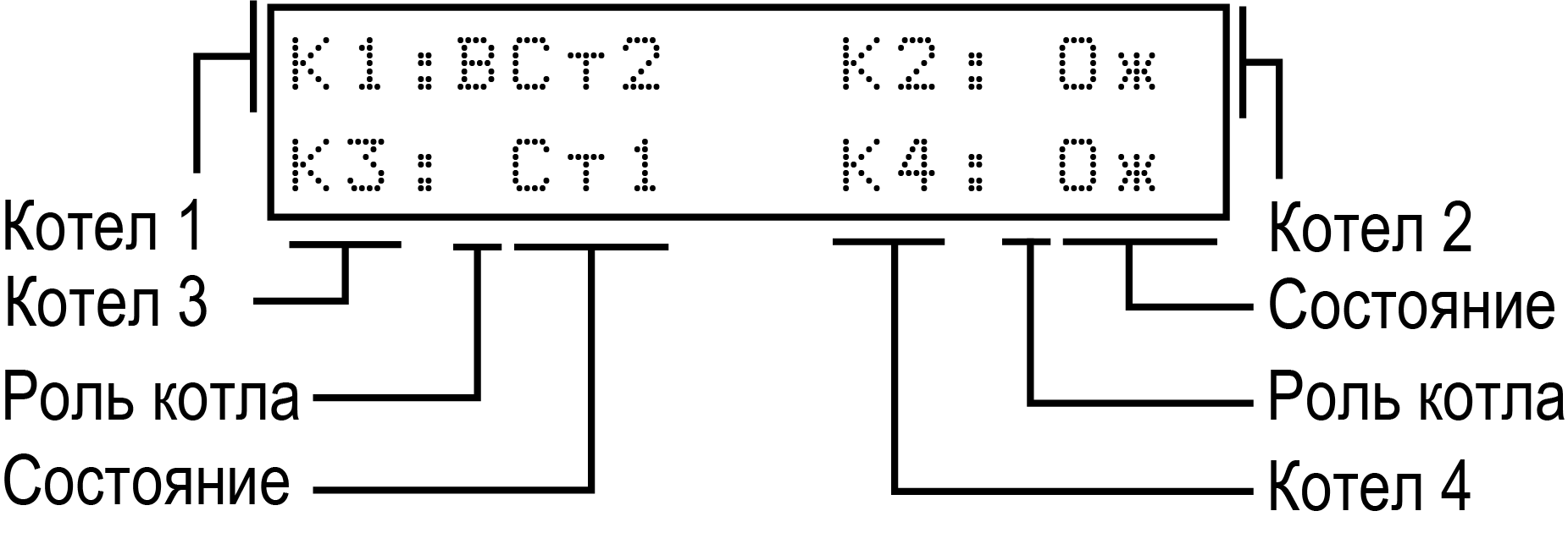

К1:ВСт2 К2: Ож | Роль котлов 1, 2 и их состояние |
К3: Ож К4: Ож | Роль котлов 3, 4 и их состояние |

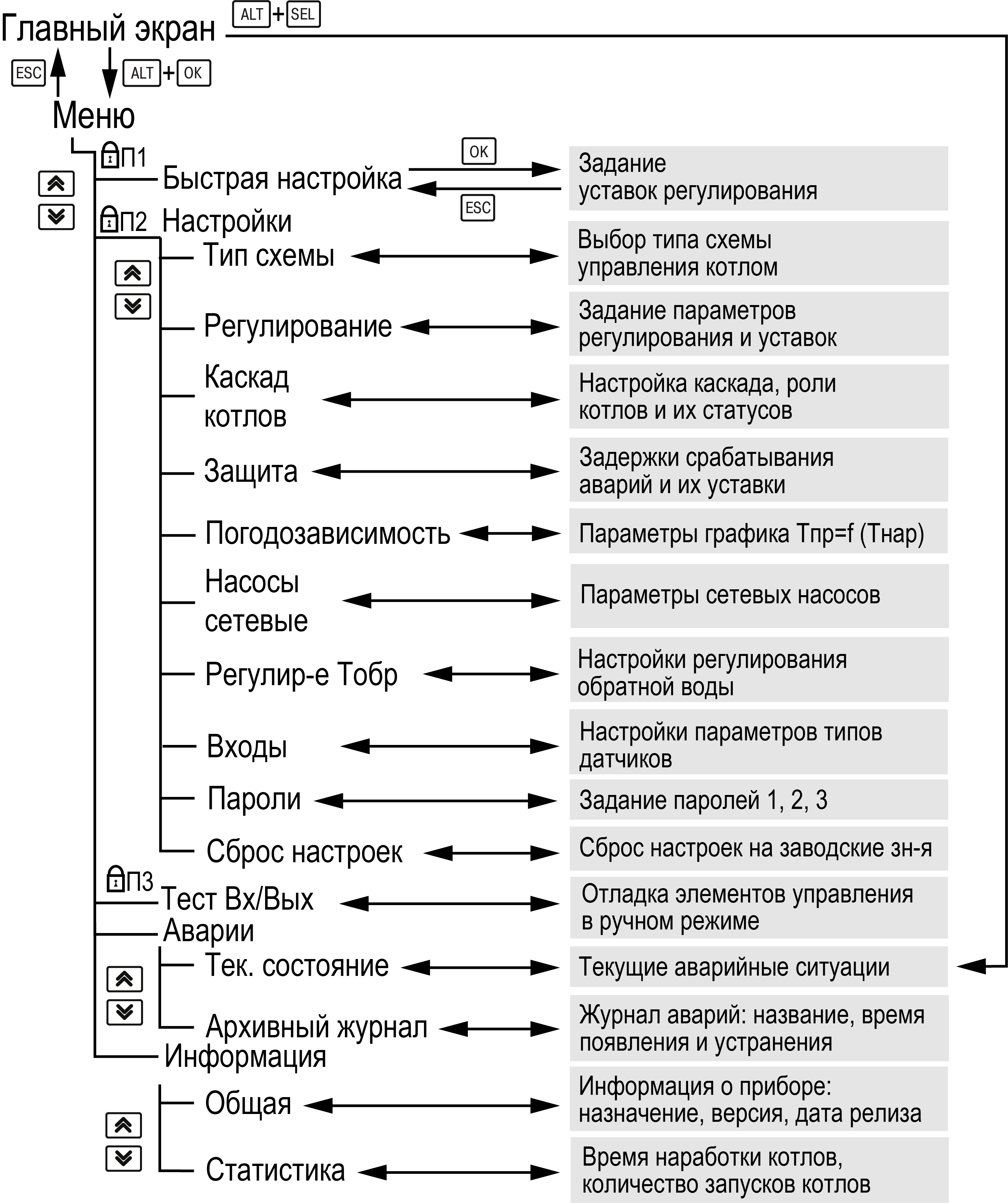

Структура меню
В зависимости от заданных настроек в Тип схемы, пункты Насосы сетевые, Погодозависимость и Регулир-е Тобр в разделе Настройки могут быть скрыты. Например, если в разделе Тип схемы в параметре НасСетевые = Нет, то в разделе меню Настройки будет отсутствовать пункт Насосы сетевые.
Общая информация
Меню/Информация/Общая

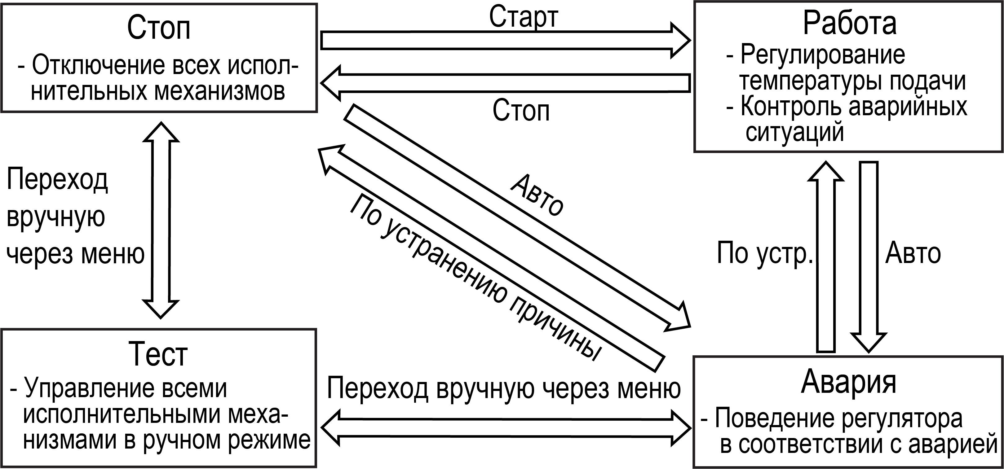

Режимы работы
- Работа;
- Стоп;
- Тест;
- Авария.
Режим «Стоп»
Для перехода из режима Стоп в режим Работа следует переключить режимы (Управление: Стоп → Старт) с главного экрана, либо подать команду на запуск по сети или внешней кнопкой «Старт».
Режим «Авария»
В режиме Авария прибор сигнализирует о неисправности включением реле «Авария». Переход из режима Авария в режим Стоп или Работа производится в зависимости от типа аварии, полный список аварий см. раздел.
Режим «Работа»

DO1: СП РЦзкр – 0 | Сигнал «закрыть» на КЗР температуры обратной воды | 0 – Не активен, 1 – Активен |
DO2: СП РЦотк – 0 | Сигнал «открыть» на КЗР температуры обратной воды | 0 – Не активен, 1 – Активен |
DO2: НасРец – 0 | Сигнал на включение насоса рециркуляции | 0 – Не активен, 1 – Активен |
DO3: НасПодп1 – 0 | Сигнал на включение первого насоса подпитки | 0 – Не активен, 1 – Активен |
DO4: НасПодп2 – 0 | Сигнал на включение второго насоса подпитки | 0 – Не активен, 1 – Активен |
DO5: НасСет1 – 0 | Сигнал на включение первого сетевого насоса | 0 – Не активен, 1 – Активен |
DO6: НасСет2 – 0 | Сигнал на включение второго сетевого насоса | 0 – Не активен, 1 – Активен |
DO7: КлапПодп – 0 | Сигнал «открыть» на клапан подпитки | 0 – Не активен, 1 – Активен |
DO8: АвОбщ – 0 | Сигнал на включение лампы «Авария общая» | 0 – Не активен, 1 – Активен |
Дискретные входы | ||
DI3: PDS НасС – 0 | Реле перепада давления на группе сетевых насосов циркуляции | 0 – Авария, 1 – Норма |
DI4: PDS НасП – 0 | Реле перепада давления на группе насосов подпитки | 0 – Авария, 1 – Норма |
DI5: Ав Кнопк – 0 | Кнопка аварийного останова котельной «Аварийный стоп» | 0 – Авария, 1 – Норма |
DI6: PS Подп – 0 | Дискретный датчик давления (прессостат) для работы подпитки | 0 – Выкл, 1 – Вкл |
DI7: Кн.Старт – 0 | Кнопка «Старт/Стоп» котельной | 0 – Стоп, 1 – Старт |
DI8: Кн.Сброс – 0 | Кнопка «Сброс аварий» | 0 – Нет, 1 – Сбросить |
Аналоговые входы | ||
AI1: Тпр 76,7 С | Текущая температура теплоносителя сети | 0…500 |
AI2: Тобр 63,4 С | Текущая температура обратного теплоносителя | 0…500 |
AI3: Рпр 5,36 | Текущее давление теплоносителя сети | 0…100 |
AI4: Тнар – 10,6 С | Текущая температура наружного воздуха | -100…100 |

Дискретные выходы ПРМ | ||
DO1: Ав.Пожар – 0 | Сигнал на включение лампы «Пожар» | 0 – Не активен, 1 – Активен |
DO2: Ав.Охран – 0 | Сигнал на включение лампы «Взлом» | 0 – Не активен, 1 – Активен |
DO3: Ав.Ргаза – 0 | Сигнал на включение лампы «Давление газа не в норме» | 0 – Не активен, 1 – Активен |
DO4: Ав.Рпр – 0 | Сигнал на включение лампы «Давление сети не в норме» | 0 – Не активен, 1 – Активен |
DO5: Ав.СО – 0 | Сигнал на включение лампы «Загазованность СО» | 0 – Не активен, 1 – Активен |
DO6: Ав.СН – 0 | Сигнал на включение лампы «Загазованность СН» | 0 – Не активен, 1 – Активен |
DO7: Ав.НасС – 0 | Сигнал на включение лампы «Авария сетевых насосов» | 0 – Не активен, 1 – Активен |
DO8: Ав.НасП – 0 | Сигнал на включение лампы «Авария насосов подпитки» | 0 – Не активен, 1 – Активен
Дискретные входы ПРМ | ||
DI1: Пожар – 0 | Датчик пожара | 0 – Авария, 1 – Норма |
DI2: Охрана – 0 | Датчик проникновения | 0 – Авария, 1 – Норма |
DI3: minРгаза – 0 | Давление газа мало | 0 – Авария, 1 – Норма |
DI4: maxРгаза – 0 | Давление газа велико | 0 – Авария, 1 – Норма |
DI5: Ав.СО – 0 | Датчик загазованности СО | 0 – Авария, 1 – Норма |
DI6: Ав.СН – 0 | Датчик загазованности СН | 0 – Авария, 1 – Норма |
DI7: Газ кл. – 0 | Положение газового клапана | 0 – Закрыт, 1 – Открыт |

Выбор схемы управления
Меню/Настройки/Тип схемы
Экран | Описание | Диапазон |
Тип Схемы | ||
Горелка: 2 ступ | Тип горелки | 0 - Мод, 1 – 1 ступ, 2 - 2 ступ, 3 - 3 ступ |
Погодозав: Нет | Наличие коррекции уставки по датчику температуры наружного воздуха | Есть, Нет |
НасСетевые: Нет | Наличие в системе сетевых насосов | Есть, Нет |
Рег Тобр: Нет | Режим регулирования температуры обратной воды | 0 – Нет, 1 – НасРец, 2 – КЗР |
Контр Рпр | Контроль давления в сетевом контуре | Есть, Нет |
Подпитка: Нет | Наличие в системе подпитки | Есть, Нет |
ОбщекотАв: Нет | Контроль общекотельных аварий | Есть, Нет |
КлапанПрот | Наличие отсечных клапанов протока в котловых контурах | Есть, Нет |
Выход -> ESC | Для выхода из
меню нажать кнопку |
Наличие, тип и количество исполнительных механизмов в схеме определяется параметрами Типа схемы. Настройка конфигурации схемы управления определяет логику работы прибора.

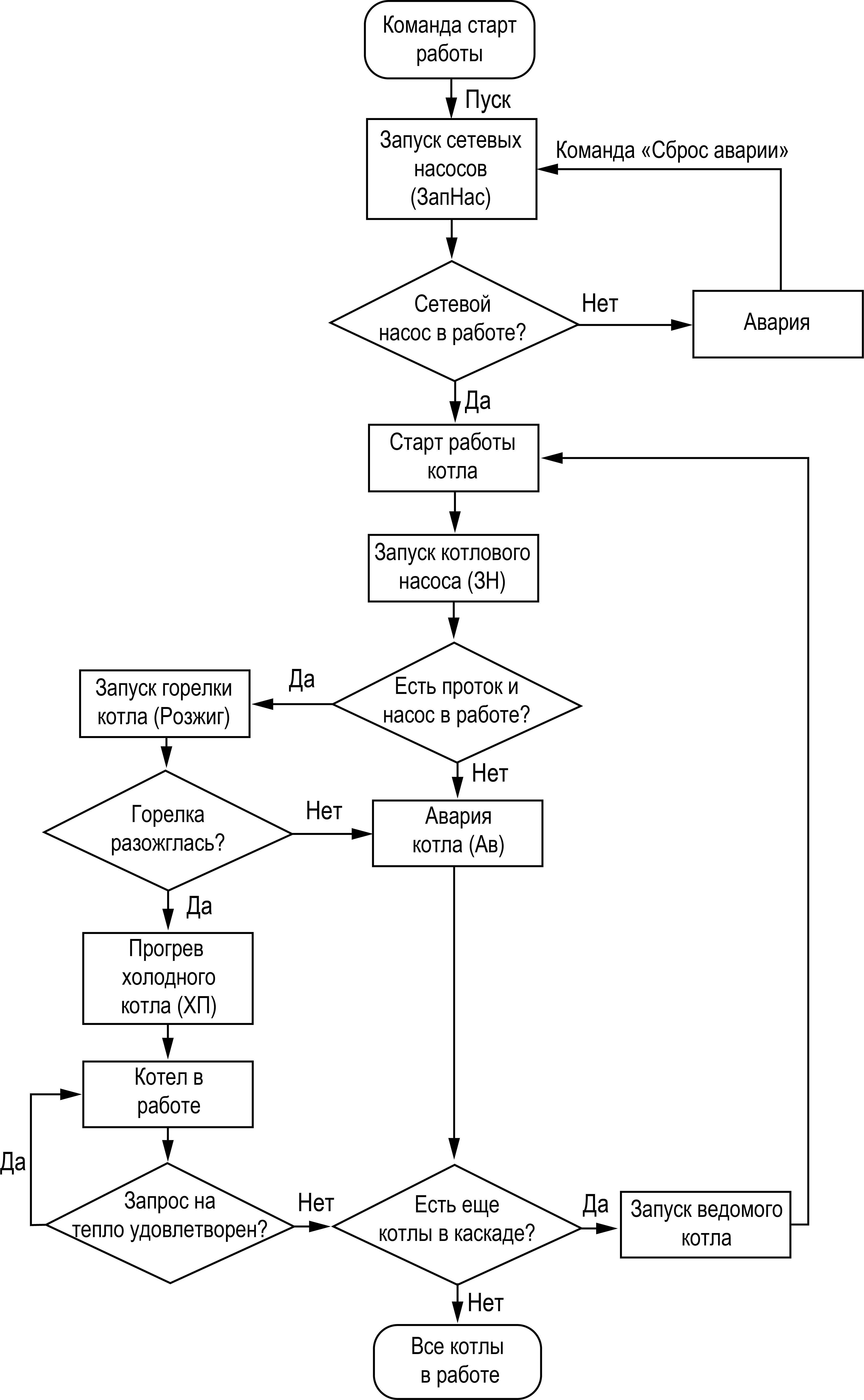

Запуск котельной
После получения команды на запуск контроллер дает команду запуска сетевых насосов. Индикация данного состояния на главном экране: ЗапНас. Одновременно с запуском сетевых насосов отправляется команда котловому регулятору КТР-121.01 на запуск котла.
На главном экране отображается индикация состояния и текущего режима работы каждого котла в каскаде.
Подробнее о сокращениях см. раздел.
Возникновение неисправностей сетевых насосов отслеживается по отсутствию сигнала от реле перепада давления на насосах и датчика протока через котел. В случае неисправности сетевых насосов работа котлов прекращается. Регулирование температуры теплоносителя в общем обратном трубопроводе не производится в режимах Стоп, Тест, Авария.

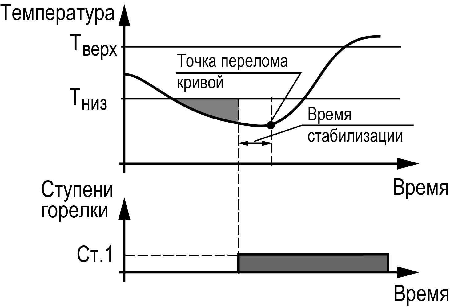

Каскадное регулирование котлов
Для достижения заданной температуры подачи теплоносителя в общем коллекторе, по параметрам интеграла на подключение и отключение Интег +/- (Меню → Настройки → Регулирование) каскадный регулятор рассчитывает необходимое число включенных в работу котлов, исходя из динамики температуры подачи в общем коллекторе, и выдает команды на блокировку или разблокировку работы котловым регуляторам КТР-121.01.10.
По команде разблокировки от КТР-121.02.41 котел принудительно запускается в работу по стандартному алгоритму котлового регулятора, без ожидания расчета мощности, если нет блокирующих факторов и температура подачи котлового регулятора ниже нижней границы регулирования.
По команде блокировки от каскадного регулятора, котел принудительно отключается, контроллер переводит режим котла в Ожидание (Стоп для КТР-121.01.10).
Условие начала расчета интеграла на подключение 2, 3 и 4 котлов определяется в параметре Посл.подкл Меню → Настройки → Каскад котлов (см. раздел).
Расчет интеграла на отключение котлов начинается сразу после превышения температуры подачи в общем трубопроводе верхней границы регулирования.

Для поддержания требуемого значения температуры в общем коллекторе каскадный регулятор производит циклическую запись уставки общего коллектора во все разблокированные котлы.
При ротации котлов, предыдущий ведущий котел блокируется только после окончания прогрева/подтверждения розжига/подачи запроса на розжиг нового ведущего - в зависимости от активированных функций.
Расчет Интег+ и Вр.Стаб+ сбрасывается при превышении температуры верхней границы регулирования (Тпр.max) и Интег- и Вр.Стаб- при снижении ниже средней границы регулирования (Тпр.max+Тпр.min)/2.

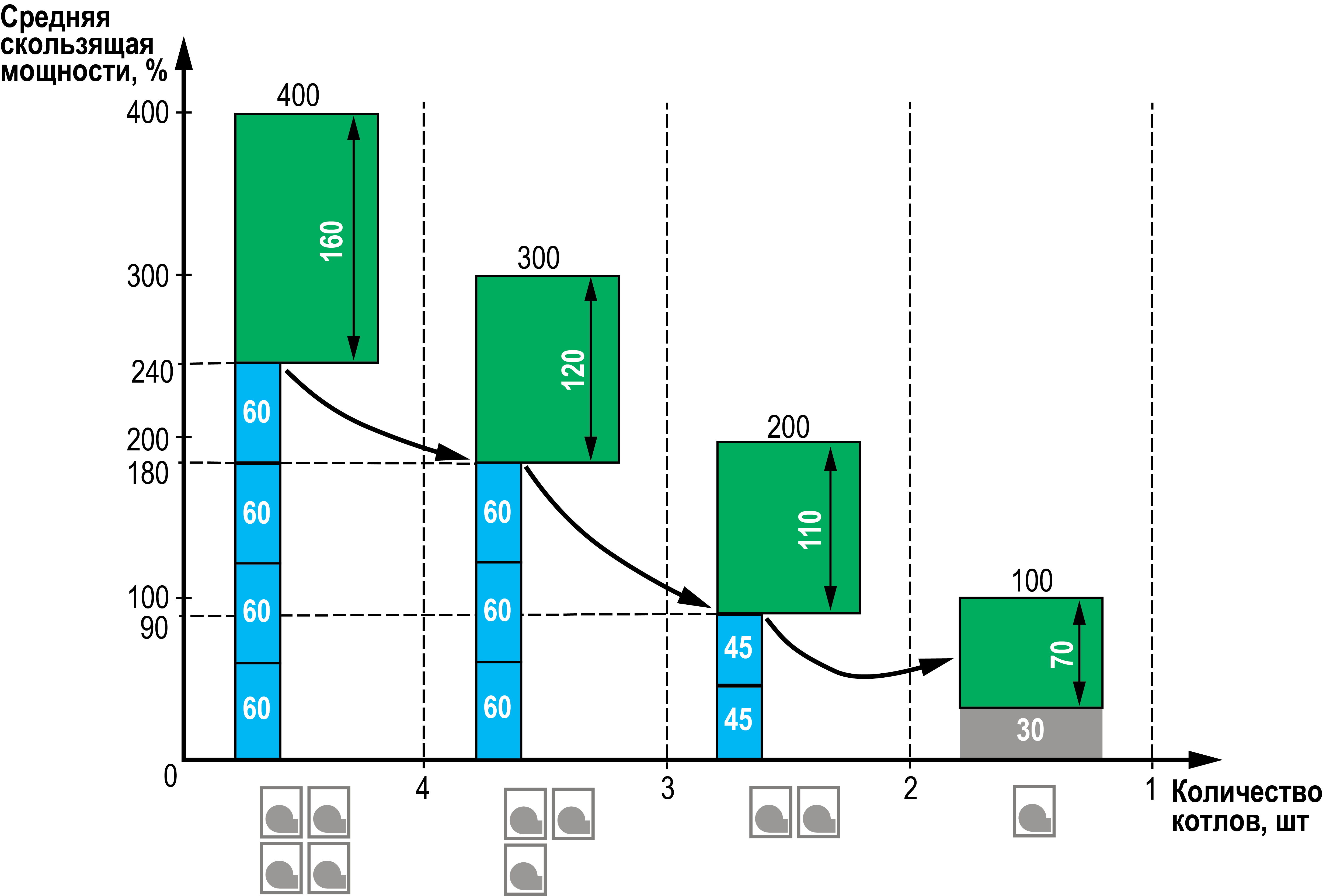

Баланс мощности котлов
В контроллере реализована функция перераспределения мощности работающих котлов, для оптимизации эксплуатационных расходов. Ее суть заключается в отключении последнего включенного котла, если общую мощность всех разблокированных котлов можно достичь на меньшем количестве котлов.
Принцип работы для модулируемых горелок:
Для отключения последнего включенного котла по балансу мощности, необходимо чтобы средняя скользящая мощность всех разблокированных котлов за время заданное в параметре Вр.Баланса (Меню → Настройки → Регулирование) была меньше 60 %, второй котел будет заблокирован при среднем значении меньше 45 %.
Принцип работы для ступенчатых горелок:
Для отключения последнего включенного котла по балансу мощности, необходимо чтобы среднее скользящее количество ступеней всех разблокированных котлов за время заданное в параметре Вр.Баланса (Меню → Настройки → Регулирование) было меньше, чем максимальное количество ступеней разблокированных котлов с вычетом числа ступеней одного котла.
Время стабилизации
Для предотвращения частого включения - выключения котлов, в контроллере реализована задержка начала расчета мощности каскада - изменение количества работающих котлов. Задержка реализована в виде таймера с обратным отсчетом, которая позволяет оценить реакцию системы на изменение мощности каскада - введение или выведение котла из работы в каскаде. До завершения работы таймера, расчет интеграла на подключение или отключение котла остановлен. При подключении или отключении последнего котла время стабилизации не отсчитывается. Значение времени стабилизации задается в параметрах Меню → Настройки → Регулирование: Вр.Стаб+/-:
Время заданное в параметре Вр.Стаб+ начинает отсчитываться после введения котла в работу каскада;
Время заданное в параметре Вр.Стаб- начинает отсчитываться после выведения котла из работы в каскаде.
Время стабилизации после подключения котла, начинает рассчитываться только после: окончания прогрева/подтверждения розжига/подачи запроса на розжиг - в зависимости от активированных функций. Время стабилизации после отключения котла отсчитывается сразу после снятия запроса на розжиг.
Время стабилизации рекомендуется задавать равным времени изменения перелома кривой нагрева от момента изменения мощности котла.
Пример
Допускается отклонение от нижней границы диапазона регулирования на величину не более 6 °С. Максимальное время до включения следующей ступени при данной просадке – не более 60 с.
Задавать минимальное значение интеграла включения следует как: (6 × 60) / 2 = 180.
Допускается превышение над верхней границей диапазона регулирования не более, чем на 3 °С. Максимальное время до отключения предыдущей ступени при данном перегреве – не более 20 с.
Задавать минимальное значение интеграла выключения следует как: (3 × 20) / 2 = 30.

Сетевые насосы
Меню/Настройки/Насосы сетевые
Насосы Сетевые | ||
Насос1: Основной | Режим работы сетевого насоса № 1 | 0 – Откл 1 – Основной, 2 – Резерв |
Насос2: Основной | Режим работы сетевого насоса № 2 | 0 – Откл, 1 – Основной, 2 – Резерв |
Вр.Разгона: 10с | Время игнорирования показания от датчика перепада давления при старте насоса, с | 2...180 |
Вр.Работы: 12ч | Период смены циркуляционных насосов по наработке, ч | 1...240 |
Перезапуск: Нет | Наличие перезапуска насосов при пропадании сигнала от PDS | 0 – Нет, 1 – Есть |
Реж.откл: Выбег | Выбор условия выключения циркуляционных насосов | 0 – Выбег, 1 – по Тпр |
Тпр откл: 50,0 | Уставка температуры прямой сетевой воды для отключения котлового насоса, °С | 0...99,9 |
Задерж.откл: 1м | Задержка отключения насоса после отключения горелки, мин | 1…60 |
Раб.Всегда: Нет | Режим непрерывной работы сетевых насосов | 0 – Нет, 1 – Да |
Выход -> ESC | Для
выхода из меню нажать кнопку ![]() |
Прибор управляет двумя сетевыми насосами. Насосная группа работает на обеспечение протока теплоносителя через группу котлов. Работоспособность насосов контролируется по датчику реле перепада давления. Датчик один на насосную группу.
Для выравнивания наработки, прибор чередует насосы по заданному в настройках времени. Функцию чередования по наработке можно отключить. В этом случае один из насосов будет работать как резервный, на случай выхода из строя основного. Распределение ролей основного и резервного производится в меню прибора.
Каждому насосу можно назначить один из трех статусов (Настройки → Регулирование → Насосы → Насос 1, Насос 2):
Отключен – насос не используется при выполнении алгоритма
;Основной – используется при выполнении алгоритма
;Резервный – в случае неисправности основного насоса берет на себя его функции до тех пор, пока основной не восстановит свою работоспособность.
Останов насосов производится при переходе в режимы Стоп и Авария по одному из условий:
отключение после заданного в настройках времени (Задерж.Откл);
отключение после снижения температуры подачи ниже заданного в настройках температурного порога (Тпр откл).
Параметр Раб.всегда (Нет → Да) служит для обеспечения непрерывной работы сетевых насосов. Насосы продолжат работать в режиме рабочего останова (все котлы в ожидании) и режиме Авария. Исключением являются аварии:
нет доступных для работы насосов;
сработала аварийная кнопка;
авария давления теплоносителя (мин/макс);
нет протока на всех котлах.
При срабатывании любой из вышеперечисленных аварий, сетевые насосы будут сразу остановлены.
Борьба с ложными срабатываниями датчика перепада давления
Для исключения некорректной работы насосов при сбоях реле перепада давления, контроллер управляет насосами с учетом возможных пропаданий сигналов реле перепада, когда по факту перепад в норме.
Насосы контуров при аварии по перепаду давления перезапускаются автоматически. Вышел из строя первый насос, КТР-121 запускает второй. При неисправности второго, КТР-121 запускает первый. Если количество неудачных включений насоса превысит пять попыток подряд, то прибор будет интерпретировать это как неисправность и зафиксирует аварию насоса до момента его сброса командой Сброс (из меню прибора, внешней кнопкой или сетевой командой по RS-485).
Настройка поведения контроллера при сбоях реле перепада давления производится в параметре Перезапуск (Меню → Настройки → Насосы Сетевые).

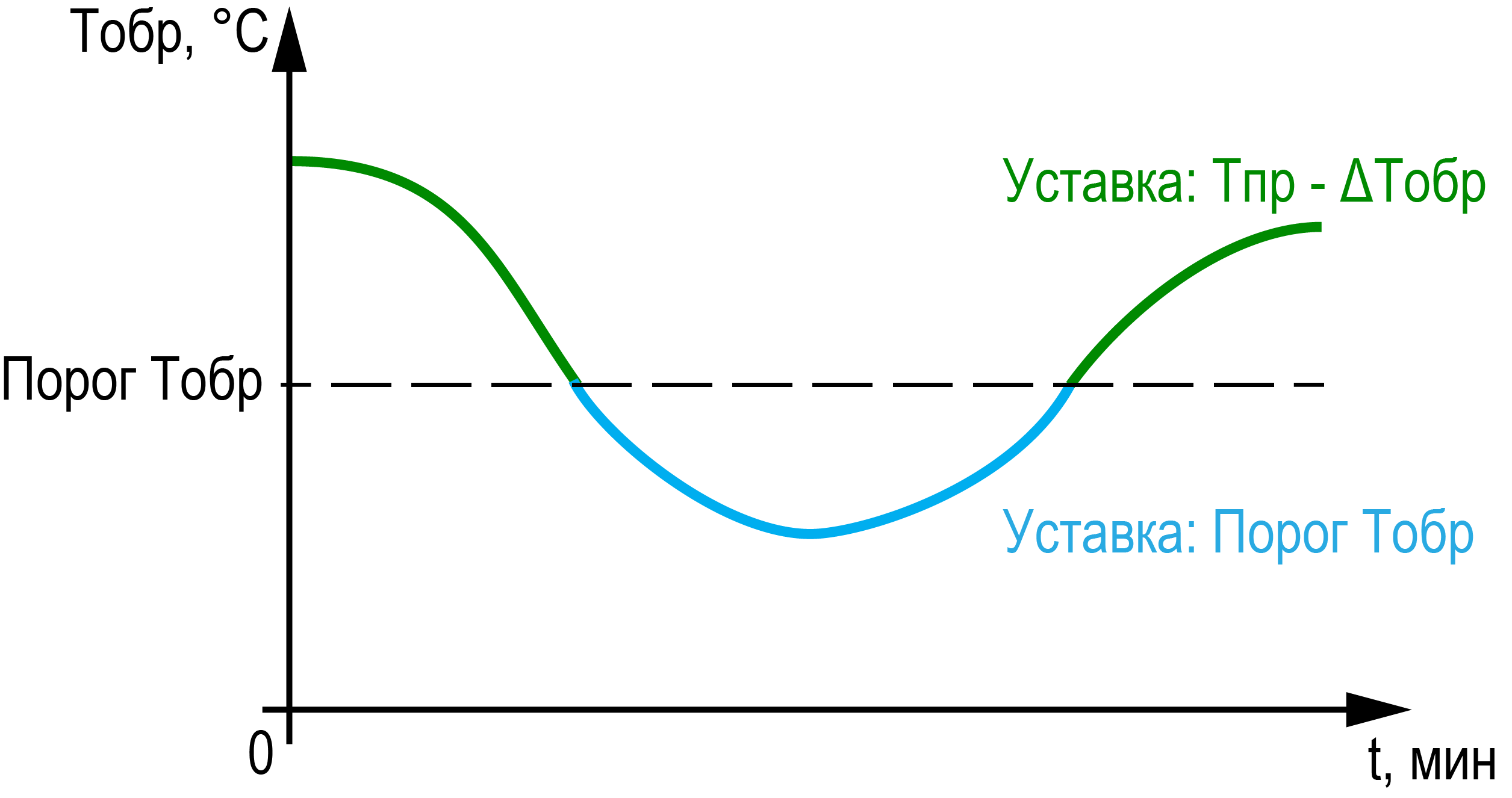

Для поддержания температуры теплоносителя на входе в котел контроллер осуществляет управление насосом или клапаном рециркуляции. Тип исполнительного механизма определяется в настройках типа схемы (Меню → Настройки → Тип схемы → Рег Тобр).
Уставка регулирования температуры обратной воды задается в виде необходимой разницы между текущей температурой на подаче и температурой обратной воды.
Насос рециркуляции работает на поддержание диапазона нормальных значений температуры обратной воды. Насос включается при уменьшении температуры обратной воды ниже уставки включения. Выключается при превышении температуры обратной воды выше уставки выключения. При переходе в режимы «Авария» работа насоса рециркуляции описана в разделе. При переходе в режим «Стоп» насос рециркуляции отключается.
КЗР рециркуляции поддерживает уставку температуры обратной воды по ПИД закону.
Параметр ПорогТобр (Меню → Настройки → Регулир-е Тобр) позволяет ограничить минимальное значение рассчитанной уставки для поддержания температуры на входе в котел (см. рисунок).
Скорость реакции на изменение температуры настраивается с помощью шкалы (Меню → Настройки → Регулир-е Тобр → Скорость реакции).
Крайнее левое положение индикатора на шкале соответствует наиболее резкой реакции, но менее точному регулированию. С каждым последующим увеличением шкалы вправо, скорость реакции замедляется, но увеличивается точность.
Для предотвращения воздействия на сервопривод клапана частых и коротких импульсов, управляющий сигнал подается только, если его длительность больше минимального времени хода (Настройки → Регулир-е Тобр → Вр.Хода Сервопр - Мин-е).

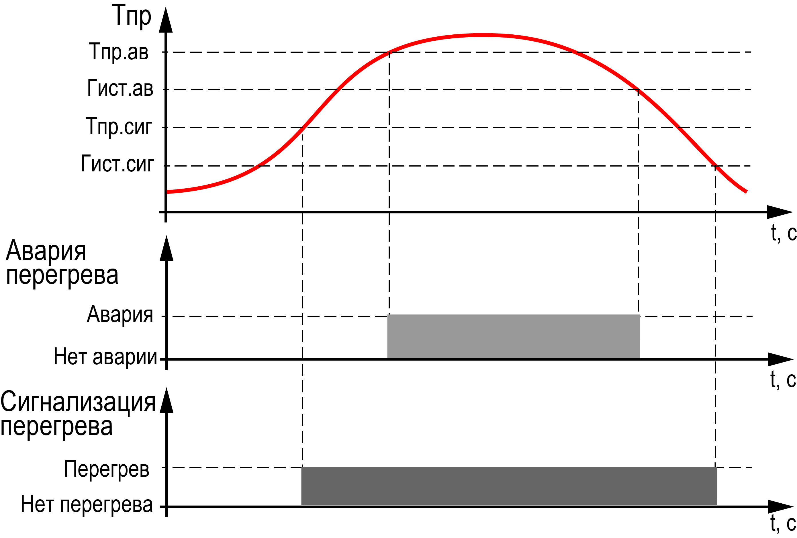

Тпр сиг: 90,0 | Высокая температура прямой сетевой воды, °С | 0...500 |
Гист.сиг: 1,0 | Гистерезис срабатывания сигнализации | 1…30 |
Тв.пр ав: 95,0 | Максимально допустимая температура прямой сетевой воды, °С | 0...500 |
Гист.ав: 1,0 | Гистерезис срабатывания аварии | 1…30 |
Вр.3-х Аварий по | Время мониторинга трех аварий по перегреву, минуты
| 0...600, 0 — откл |
перегреву: 5м | ||
Удерж.Ступ: Выкл | Ограничение минимальной выходной мощности котла | Выкл, Ведущ, Все |

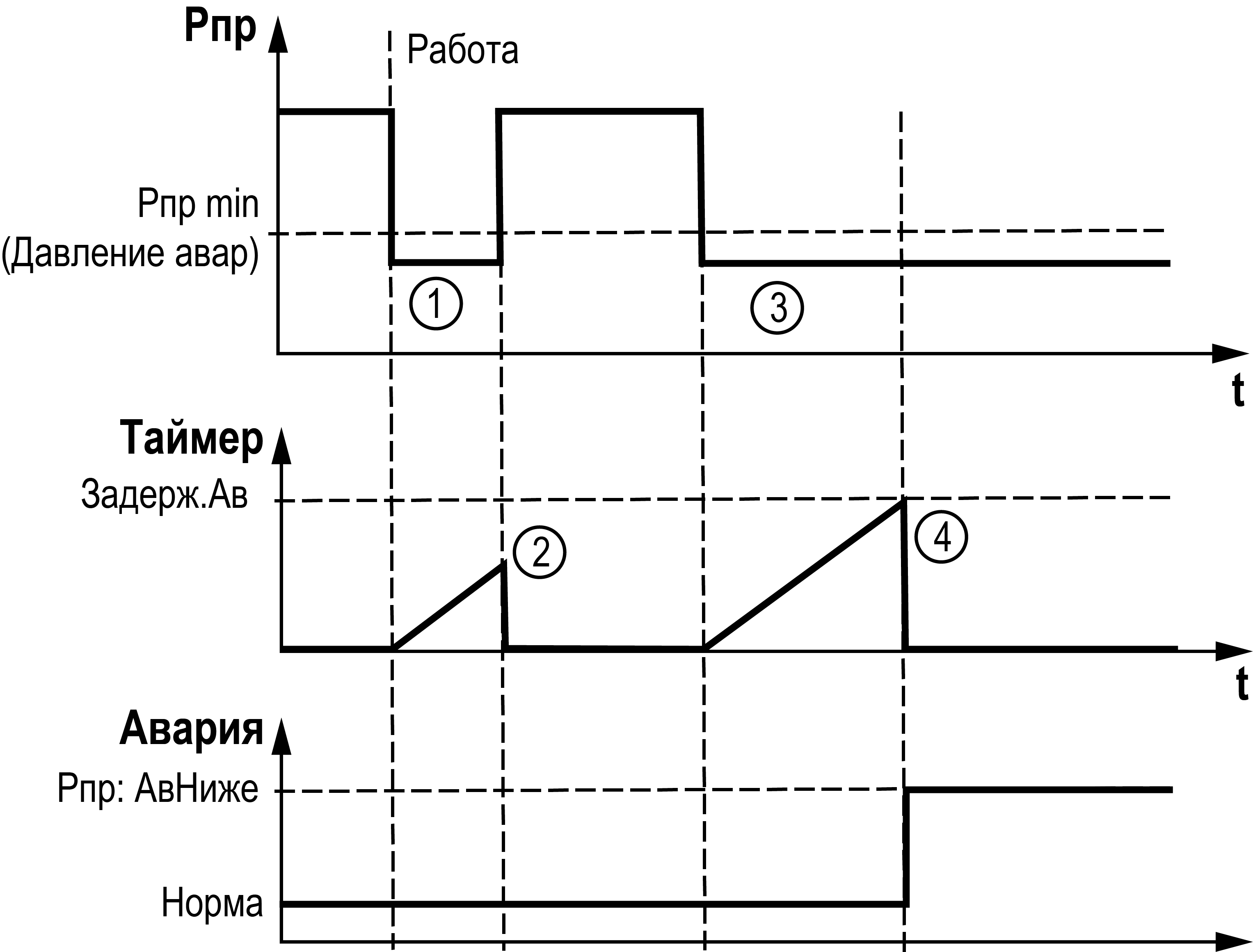

Для безопасной работы котла следует задать пределы и времена задержки срабатываний сигнализации и аварий (Меню → Настройки → Защита). Полный перечень контролируемых аварий (см. раздел).
В контроллере реализована функция удержания горелки ведущего котла или всех котлов на минимальной мощности, она позволяет оставлять включенной горелку независимо от рассчитанной мощности котла, даже при отсутствии необходимости в нагреве. Функция ограничивает только минимальную мощность. Активировать ее можно в параметре Удерж.Ступ (Меню → Настройки → Защита).
Принцип работы:
Если функция активирована на каскадном регуляторе для ведущего котла (Удерж.Ступ: Ведущ), то ведущий котел в каскаде всегда включен с ограничением минимальной мощности - минимальным горением (первая ступени или номинальная мощность для модулируемой горелки), кроме ситуаций с блокирующим фактором (критическая авария, перегрев аварийный, стоп).
Если функция активирована на каскадном регуляторе для всех котлов (Удерж.Ступ: Все), то все котлы в каскаде всегда включены с ограничением минимальной мощности - минимальным горением (первая ступени или номинальная мощность для модулируемой горелки), кроме ситуаций с блокирующим фактором (критическая авария, перегрев аварийный, стоп).
В контроллере реализована функция удержания котлового насоса в работе, она позволяет оставлять включенным насос ведущего котла независимо от его состояния. Активировать ее можно в параметре Удерж.НК (Меню → Настройки → Защита).
Принцип работы:
Если функция активирована на каскадном регуляторе для ведущего котла (Удерж.НК: Ведущ), то насос ведущего котла в каскаде всегда включен, кроме ситуаций с блокирующим фактором (критическая авария, стоп).
Если функция выключена (Удерж.НК: Выкл), то насос ведущего котла работает по своей логике.
Тпр сиг и Тпр ав - аварийная и сигнализационная уставка температуры подачи. Принцип фиксации изображен на рисунке.
Вр.3-х Аварий по перегреву - промежуток времени, в котором при срабатывании трех аварий перегрева температуры подачи, фиксируется критическая авария, котельная останавливается до ручного сброса аварии. Контроль трех аварий перегрева отключен, если Вр.3-х Аварий по перегреву:0.

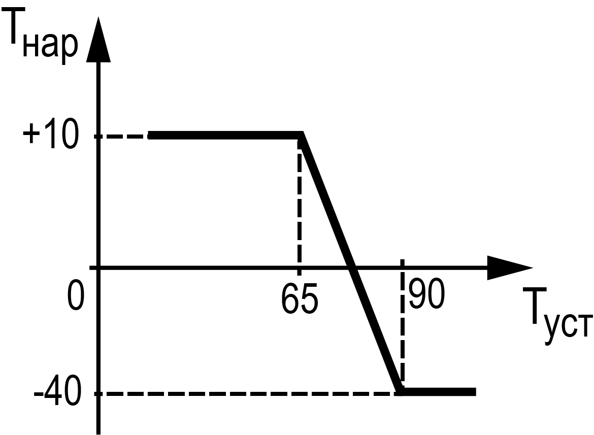

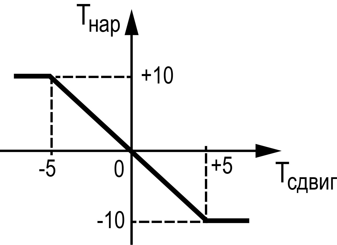

Погодозависимое регулирование
Функция погодозависимого регулирования активируется в настройках типа схемы (Меню → Настройки → Тип схемы → Погодозависимость). В приборе предусмотрены следующие режимы погодозависимого регулирования: Сдвиг и Уставка.
Сдвиг - коррекция уставок при различных значениях уличной температуры. Предназначен для закрытых сетевых контуров.
Температура сети регулируется по уставке со сдвигом значения. Значение сдвига уставки (Тсдвг) является переменной величиной и вычисляется прибором, исходя из текущей температуры наружного воздуха по графику сдвига: Тсдвг = f(Тнар).
Погодозав-ть | ||
Режим: Сдвиг | Режим коррекции при погодозависимости | Сдвиг, Уставка |
Тнар Тсдвг | 0 | |
1) -40,0 10,0 | Температура наружного воздуха, точка № 1, °С | –100...+100 |
Коррекция температуры прямой сетевой воды, точка 1, °С | –100...+100 | |
2) 0,0 0,0 | Температура наружного воздуха, точка № 2 | –100...+100 |
Коррекция температуры прямой сетевой воды, точка 2, °С | –100...+100 | |
3) 10,0 -10,0 | Температура наружного воздуха, точка 3, °С | –100...+100 |
Коррекция температуры прямой сетевой воды, точка № 3, °С | –100...+100 |
Уставка - режим в котором в настройках задается график отопления. Предназначен для систем с открытым сетевым контуром (отопительным контуром). Гистерезис отопительного графика определяется параметром Зона нечув. (Меню → Настройка → Регулирование).
Пример
Есть двухступенчатая горелка с настроенными диапазонами регулирования Тниз = 60 и Тверх = 70. На рисунке задан график из двух точек со значениями:
Тнар, °C | Тсдвг, °C |
–10 | +5 |
+10 | –5 |
Рассчитанные диапазоны регулирования будут следующими:
Тнар, °C | Тниз, °C | Тверх, °C |
–10 | 65 | 75 |
0 | 60 | 70 |
+10 | 55 | 65 |

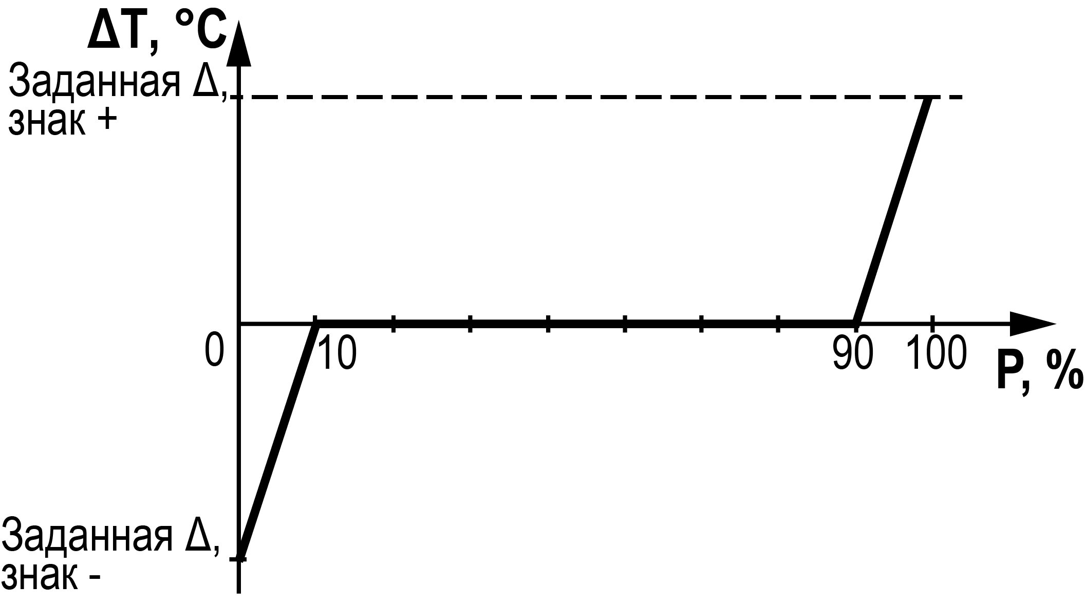

Коррекция уставки по тепловой нагрузке потребителя
Для контроллера реализована функция коррекции уставки по тепловой нагрузке, которая позволяет повысить уставку при большом теплопотреблении и снизить при малом. Для этого каскадный контроллер рассчитывает общую среднюю мощность всех потребителей подключенных к КТР-121.03.ХХ, и по линейной зависимости от средней мощности и заданной дельтой уставки Дельта.Уст (Меню → Настройки → Регулирование) рассчитывает коррекцию к уставке. Значение коррекции рассчитывается при средней мощности в диапазоне 90…100 % (знак +) либо 10…0 % (знак - ). В диапазоне 10…90 % общей средней мощности коррекция равна 0.

Параметры каскада
Меню/Настройки/Параметры каскада
Каскад котлов | ||
Статус | ||
Котел 1: Основной | Режим работы котла 1 | Основной, Резервный, Откл |
Котел 2: Основной | Режим работы котла 2 | Основной, Резервный, Откл |
Котел 3: Резервный | Режим работы котла 3 | Основной, Резервный, Откл |
Котел 4: Резервный | Режим работы котла 4 | Основной, Резервный, Откл |
Ведущий котел: 1 | Номер ведущего котла | 1…4 |
Вр.Работы: 12ч | Период смены ведущего котла по наработке, ч | 0 - Выкл. 1…240 |
Посл.Подкл: 1122 | Выбор условия начала расчета интеграла на подключение следующего котла | 1212, 1122 |
Каждому котлу можно назначить один из трех статусов (Настройки → Регулирование → Параметры каскада → Котел 1 ... Котел 4):
Отключен – котел не используется во время выполнения алгоритма (следует использовать для котлов, отсутствующих в системе физически);
Основной – используется во время выполнения алгоритма каскада;
Резервный – в случае исключения из работы основного котла берет на себя его функции до тех пор, пока основной котел не восстановит свою работоспособность. Затем котел автоматически возвращается в резерв.
В системе должно быть не менее одного основного котла. Резервных котлов может быть более одного.
Ведущий котел включается в работу первым, после включаются ведомые котлы. Роль ведущего котла передается строго следующему по очереди.
Условия смены роли ведущего котла:
ведущий котел отработал заданное время (Меню → Настройки → Параметры каскада → Вр.Работы);
ведущий котел исключен из работы;
другой котел назначен ведущим (Меню → Настройки → Параметры каскада → Ведущий Котел).

Запуск насосов | ЗН | Ожидание сигнала от реле перепада на насосной группе после команды запуска насоса (на котловом регуляторе ЗапНас) |
Розжиг горелки | РГ | Ожидание подтверждения розжига горелки после команды запуска горелки (на котловом регуляторе Розжиг) |
Холодный пуск | ХП | Прогрев холодного котла на минимальной мощности |
Для удобства отслеживания состояния котлов в текущий момент времени на главном экране выводится информация по каждому котлу (см. рисунок).
Роль ведущего котла отображается буквой «В» на ЖКИ. Текущее состояние котла имеет несколько вариантов см таблицу.

В случае некорректного отображения времени и даты следует проверить настройки по Приложению Настройка времени и даты.

7 | Высокая температура сети | Измеряемое значение температуры подачи превысило заданное значение параметра Тпр сиг | Режим работы не меняется. Принудительный перевод на минимальную мощность или первую ступень всех котлов | Автоматический сброс при снижении значения температуры подачи Тпр сиг — Гист сиг | Тпр: Сигнал | Тпр Сигнал |
8 | Перегрев прямой воды | Измеряемое значение температуры подачи превысило заданное значение параметра Тпр ав | Переход в режим Авария | Автоматический сброс при снижении значения температуры подачи Тпр сиг — Гист ав. Лампа аварии при этом не выключится пока не будет произведен ручной сброс аварии перегрева | Тпр: Перегр. | Тпр Перегр |
9 | Трехкратный перегрев прямой воды | Измеряемое значение температуры подачи превысило заданное значение параметра Тпр ав 3 раза за время Вр.3-х Аварий по перегреву | Переход в режим Авария | Вручную, командой сброса аварии после устранения неисправности** | Тпр:Перегр. 3 | Тпр Перегр х3 |

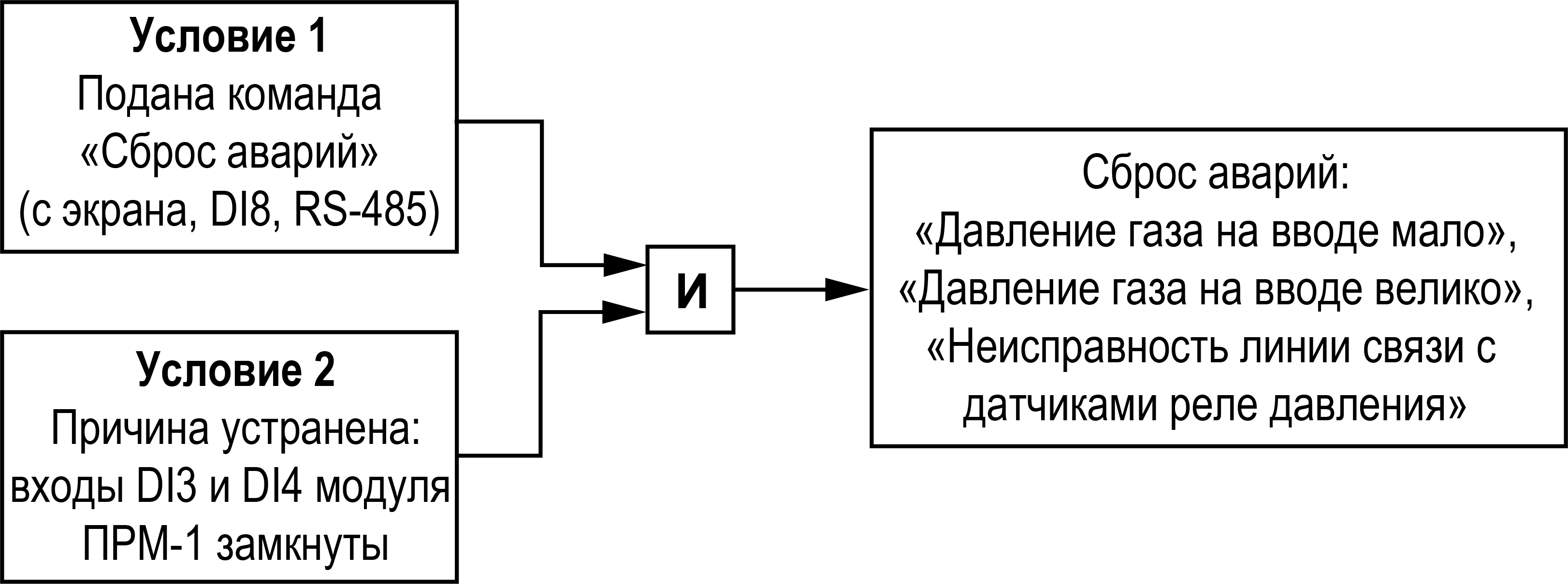

| Переход в режим Авария | Вручную, командой сброса аварии после устранения неисправности** | Рпр: АвВыше | Рпр: АвВыше |

30 | Давление газа на вводе мало | Пропал сигнал*** реле минимального давления газа | Переход в режим Авария | Вручную, командой сброса аварии после устранения неисправности** | Ргаза: АвНиже | Ргаза АвНиже |
31 | Давление газа на вводе велико | Пропал сигнал*** реле максимального давления газа | Ргаза: АвВыше | Ргаза АвВыше | ||
32 | Неисправность линии связи с датчиками реле давления | Одновременное пропадание сигнала обоих реле давления газа | Ргаза: АвДат. | Ргаза АвДат. |

Сетевой интерфейс
Сетевой интерфейс
Интерфейс RS-485 (2) служит для связи с КТР-121.01.10 и КТР-121.03. Интерфейс RS-485 (1) предназначен для диспетчеризации.

проверку крепления на DIN-рейке;
