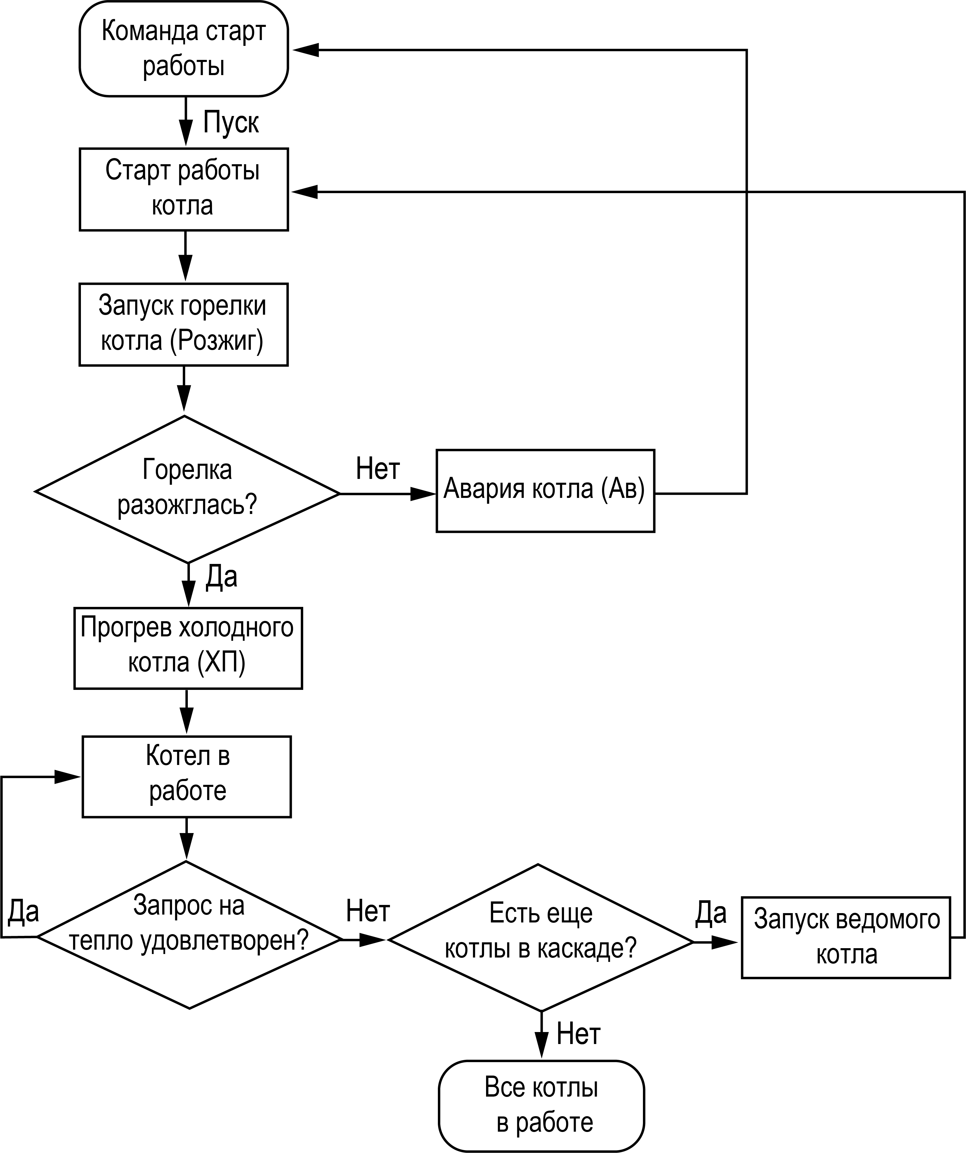

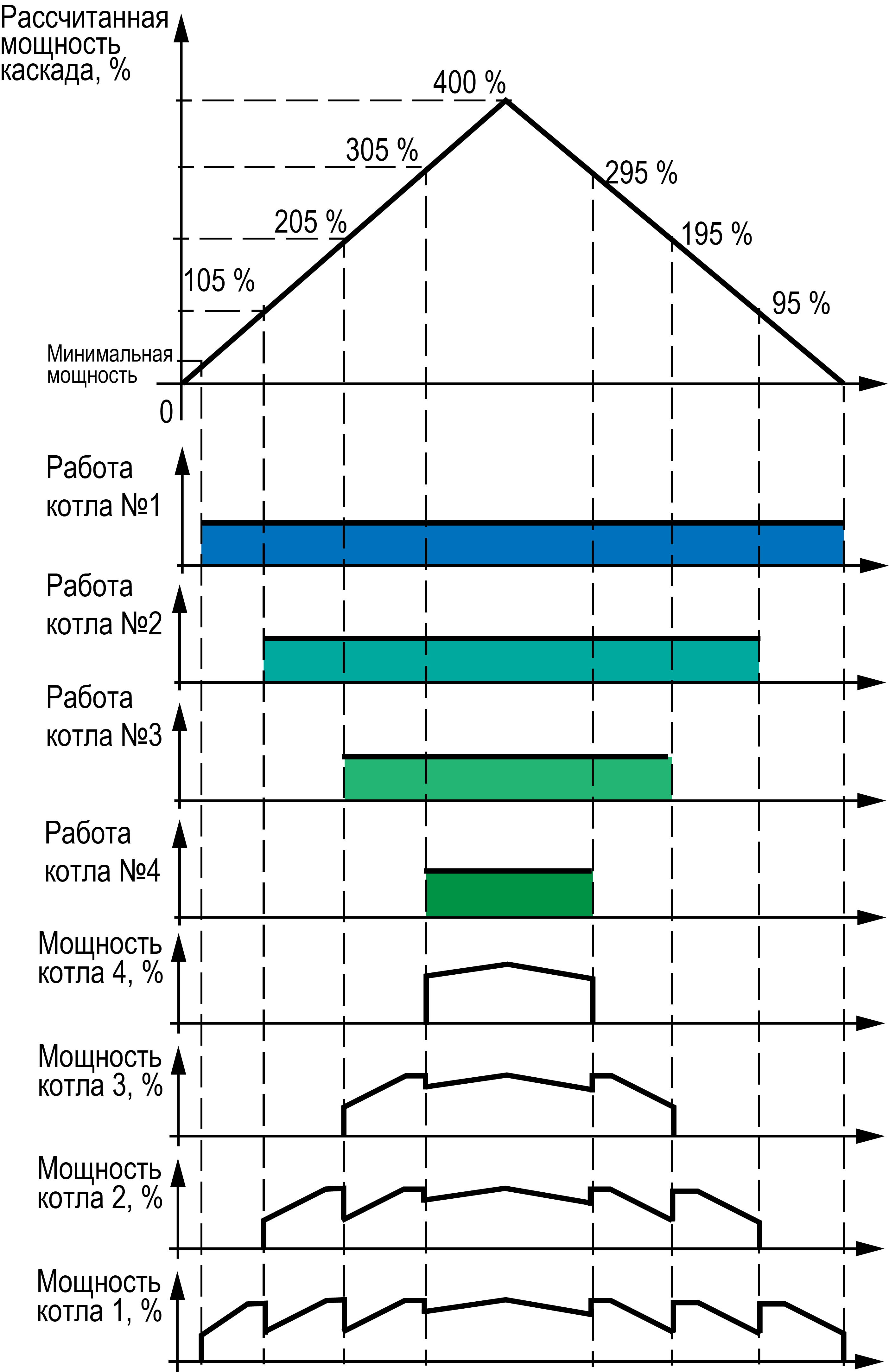

Контроллер с алгоритмом 02.40 совместно с модулем ПРМ-1 предназначен для управления каскадом четырех водогрейных котлов.
Для управления четырьмя котлами следует подключить модуль расширения ПРМ-1. Модуль в комплект поставки прибора не входит и приобретается отдельно.
Горелки на котлах должны обладать:
  • функцией автоматического розжига с контролем соответствующих параметров;
  • внешним управлением по дискретным сигналам.
  • погодозависимое поддержание заданной температуры подачи в общем трубопроводе (далее — температура сети);
  • контроль давления подачи в общем трубопроводе (далее — давление сети);
  • контроль состояния котлов и равномерное распределение наработки между ними;

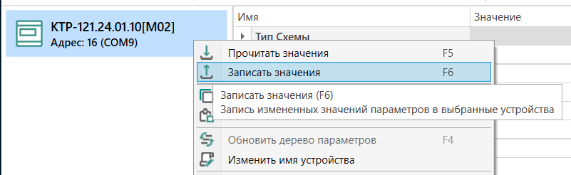

  2. Настроить параметры:

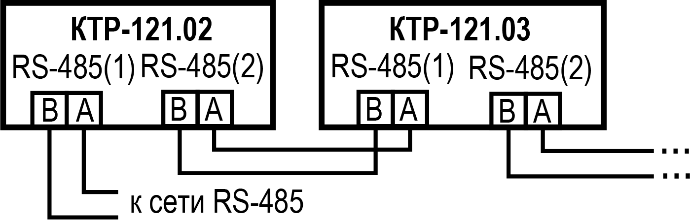

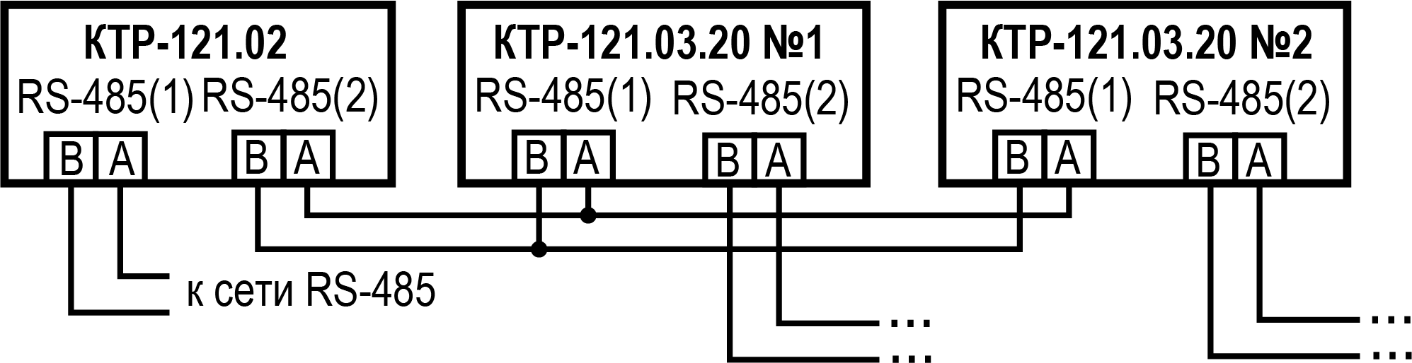

Подключение к каскадному контроллеру
Настройка сетевого адреса в КТР-121.03.20 может потребоваться в случае подключения двух устройств к одному КТР-121.02 для многоконтурной системы. В этом случае следует задать для второго контроллера КТР-121.03.20 сетевой адрес равный 56 (см. раздел).
КТР-121.02 настраивать не требуется. В нем уже заданы адреса опроса двух КТР121-03.20. Первый – 48, второй – 56.
Наличие связи между контроллерами можно проверить по строке «КТР-02: Норма» на экране текущих аварий каждого прибора КТР-121.03. При обрыве линии смена индикации производится с задержкой в 10 минут.
Подключение двух тепловых регуляторов к каскадному контроллеру
Интерфейс
КТР-121.01.10
КТР-121.02
КТР-121.03.20
RS-485-1
SLAVE
SLAVE
SLAVE
RS-485-2
SLAVE
MASTER
SLAVE

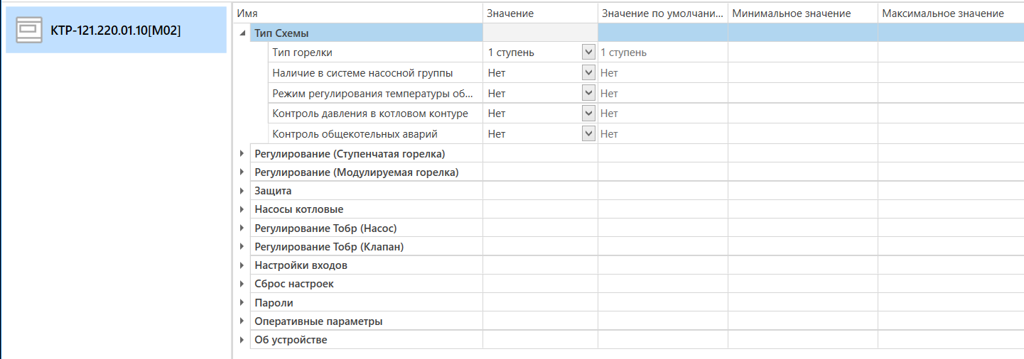

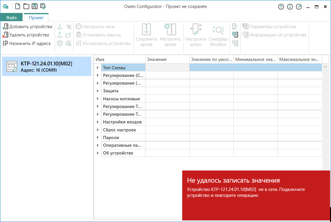

Работа с ПО Owen Configurator
Начало работы
  3. Запустить .ехе-файл.
  1. Подать питание на прибор.
  2. Подключить прибор к ПК с помощью кабеля USB A – microUSB.
  4. Запустить Конфигуратор.

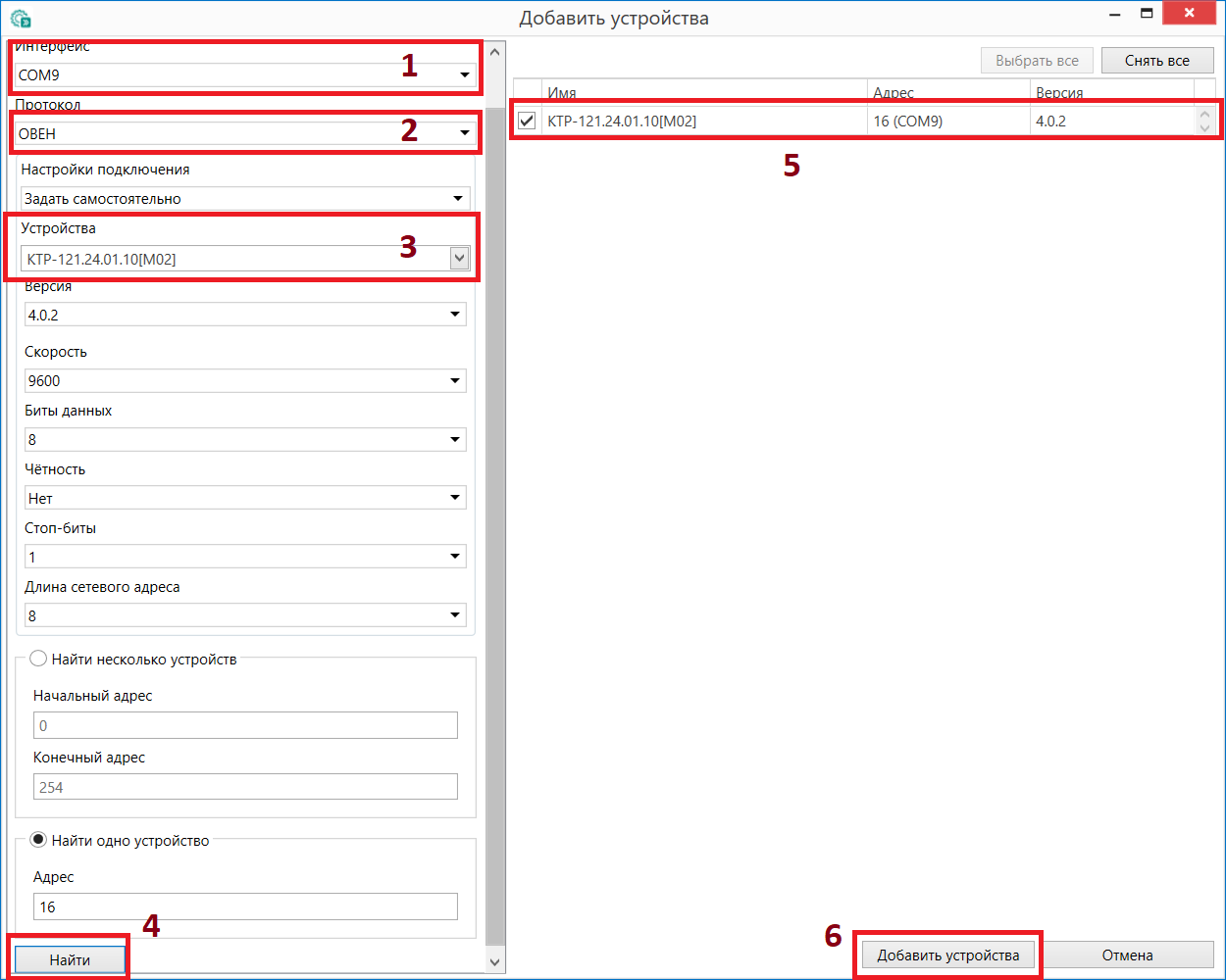

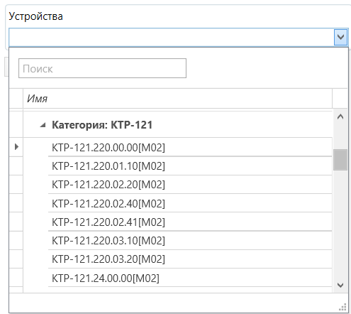

  8. Выбрать устройство (Пункт 3 на рисунок). Модификация КТР-121 указана на боковой стороне прибора.

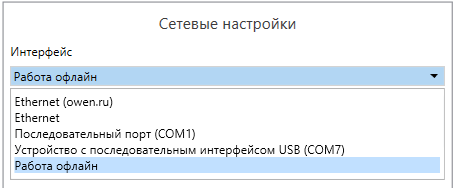

    Настройки связи с устройством
Режим «офлайн»
    Добавление устройства
    Выбор модификации

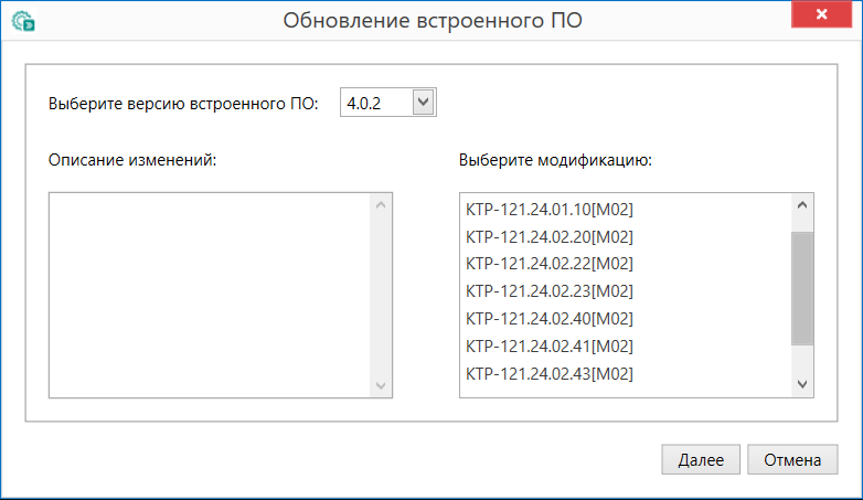

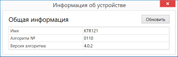

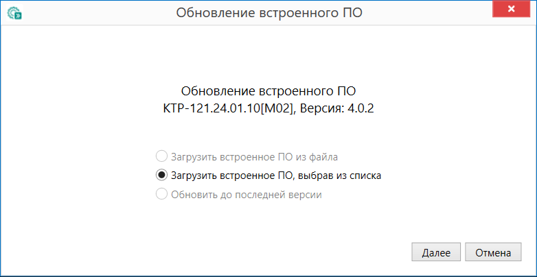

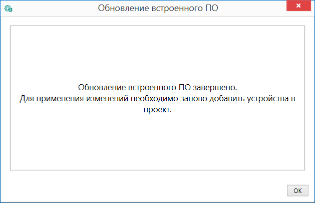

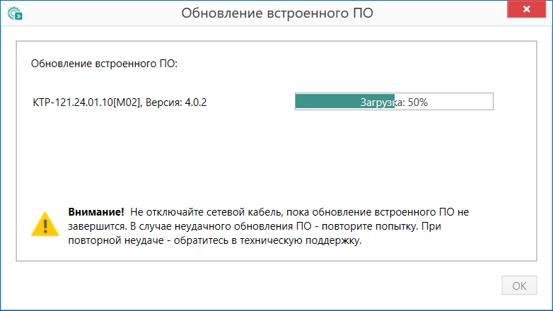

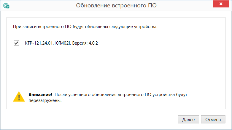

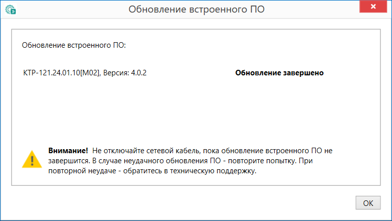

Обновление встроенного ПО
  2. Выбрать источник загрузки:
    Выбор алгоритма
  6. После завершения записи встроенного ПО в устройство, отобразится уведомление о завершении процесса. Чтобы изменения вступили в силу устройство следует заново добавить в проект Конфигуратора.

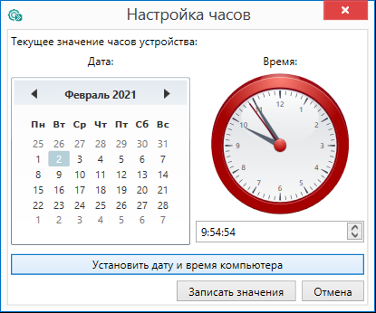

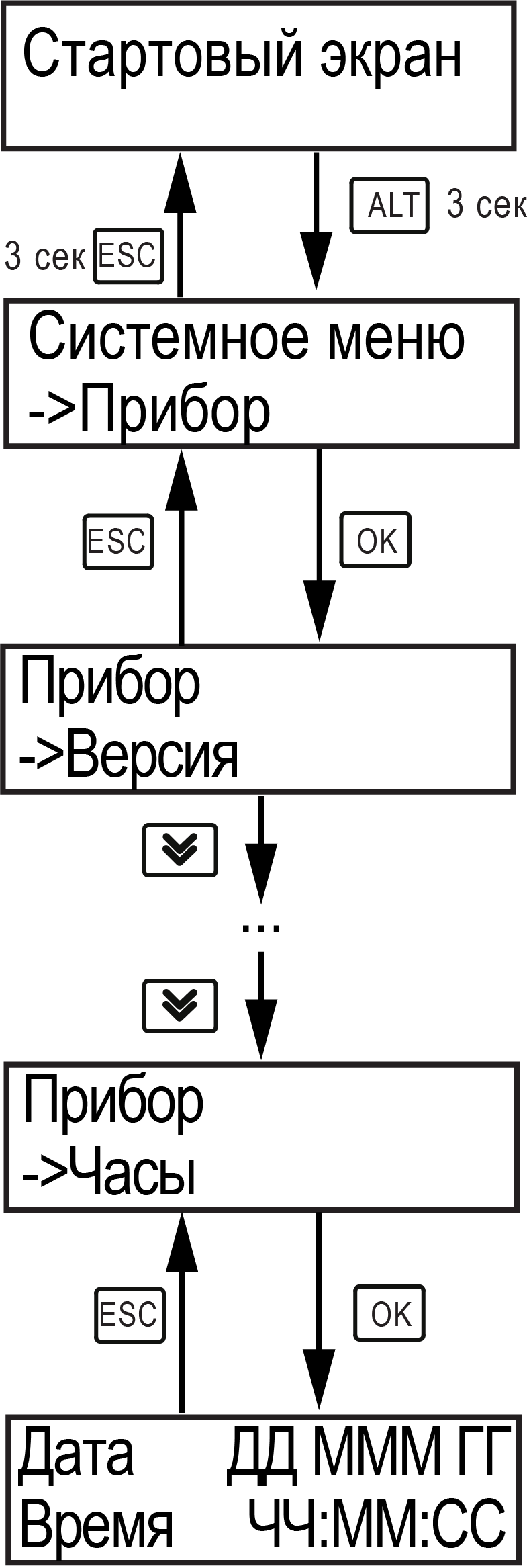

Настройка часов
Часы реального времени
Часы можно настроить в ветке Об устройстве/Часы в списке параметров устройства или из меню Конфигуратора. После нажатия кнопки Graphic Настроить часы появится меню (см. рисунок ниже).
Меню настройки часов
Для настройки часов следует:

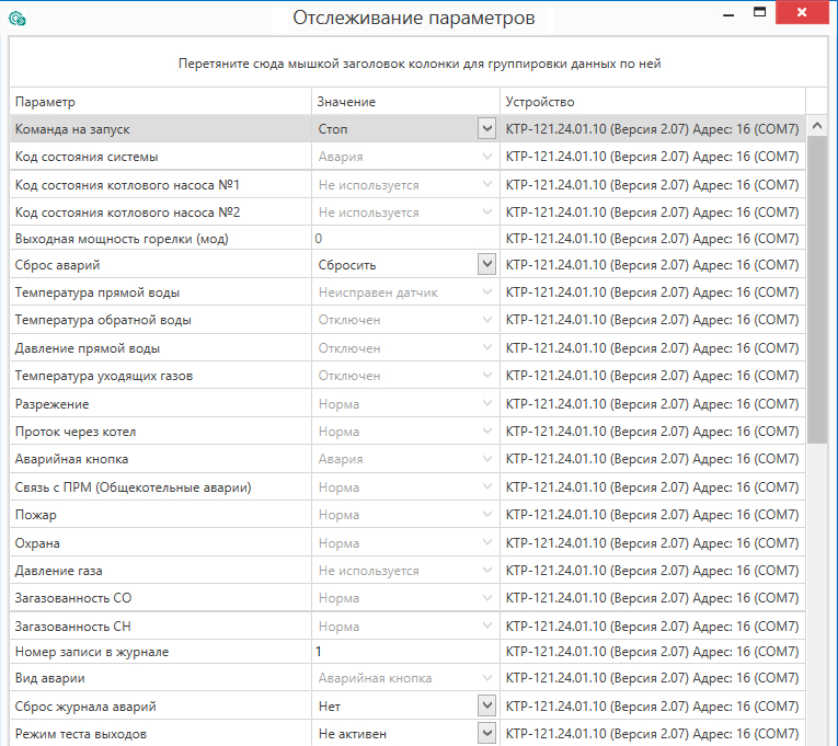

Отслеживание параметров
    Окно отслеживания параметров
Контекстное меню

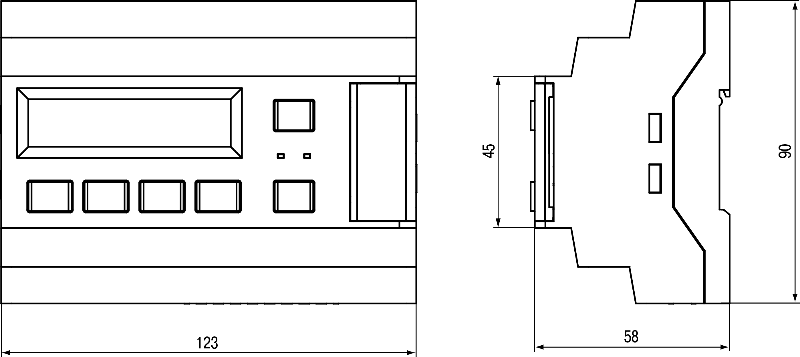

Габаритный чертеж прибора

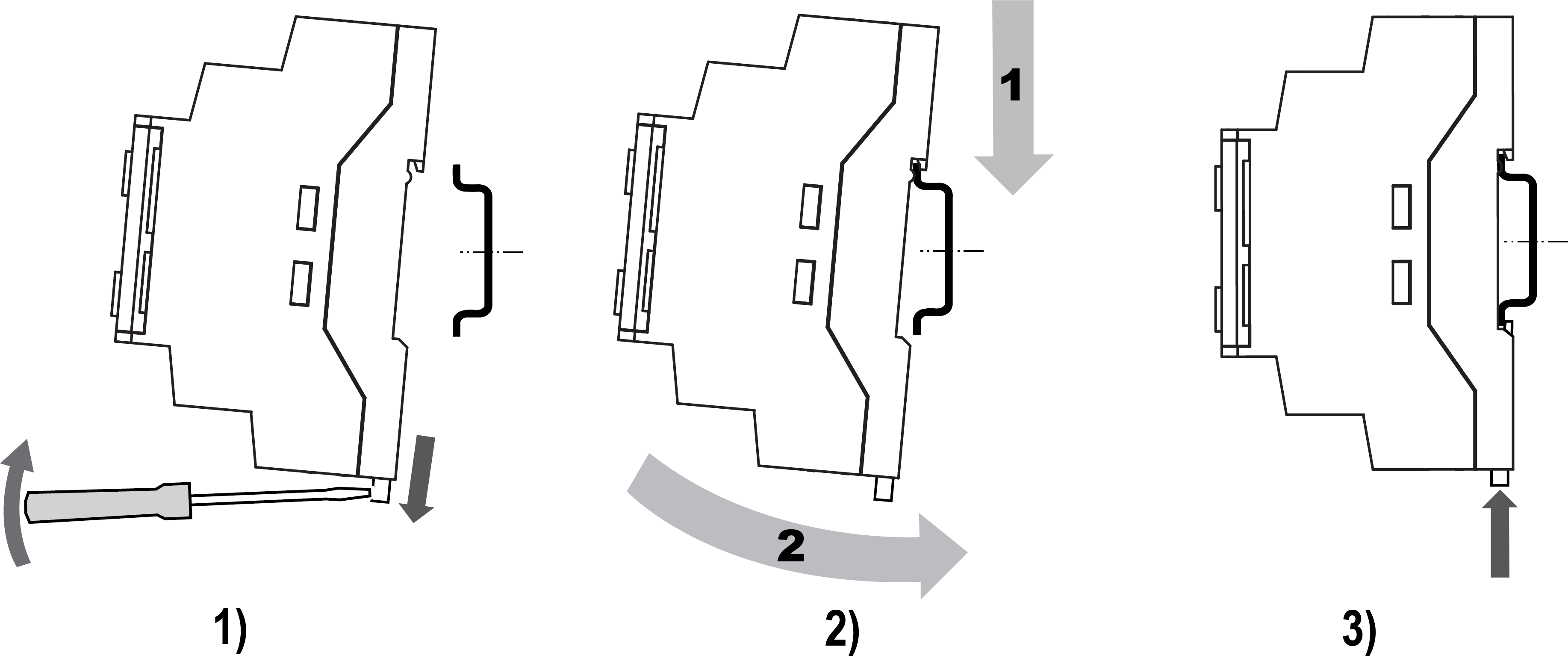

Монтаж и демонтаж прибора
  1. Внимание
    При демонтаже прибора следует соблюдать меры безопасности и использовать средства индивидуальной защиты (например, диэлектрические перчатки).
    Отключить питание и отсоединенить клеммники
    • Полностью обесточить прибор и связанные с ним устройства, отключив питание.
    • Отсоединить съемные части клеммников от прибора, предварительно пометив провода для последующего подключения (см. рисунок).
    • Обеспечить безопасное расположение проводов, чтобы избежать их случайного замыкания или повреждения.

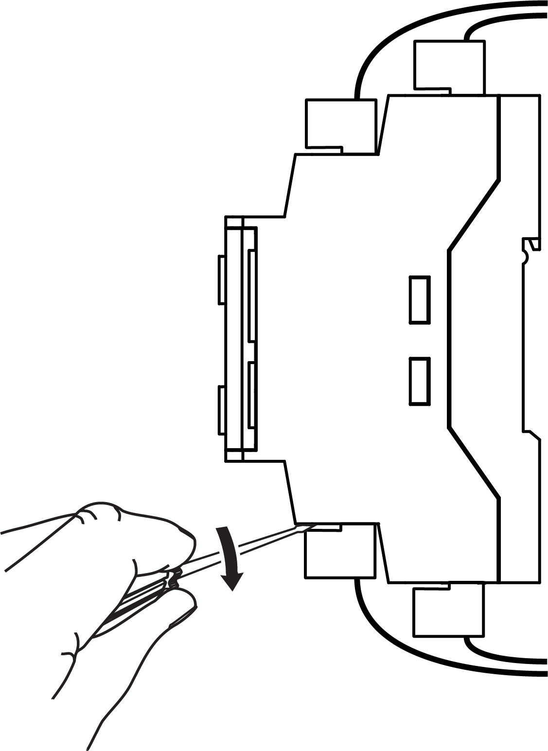

  2. Отжать защелку:
    • Вставить отверткус плоским шлицем в проушину защелки на нижней стороне прибора.
    • Осторожно отжать защелку вниз, освобождая крепление прибора на DIN-рейке
  3. Снять прибор с DIN-рейки:
    • Потянуть на себя нижнюю часть прибора от DIN-рейки, освобождая нижний зацеп.
    • Поднять прибор вверх, снимая верхний зацеп с верхнего края DIN-рейки.
    • Аккуратно удалить прибор, избегая ударов и механических повреждений корпуса.

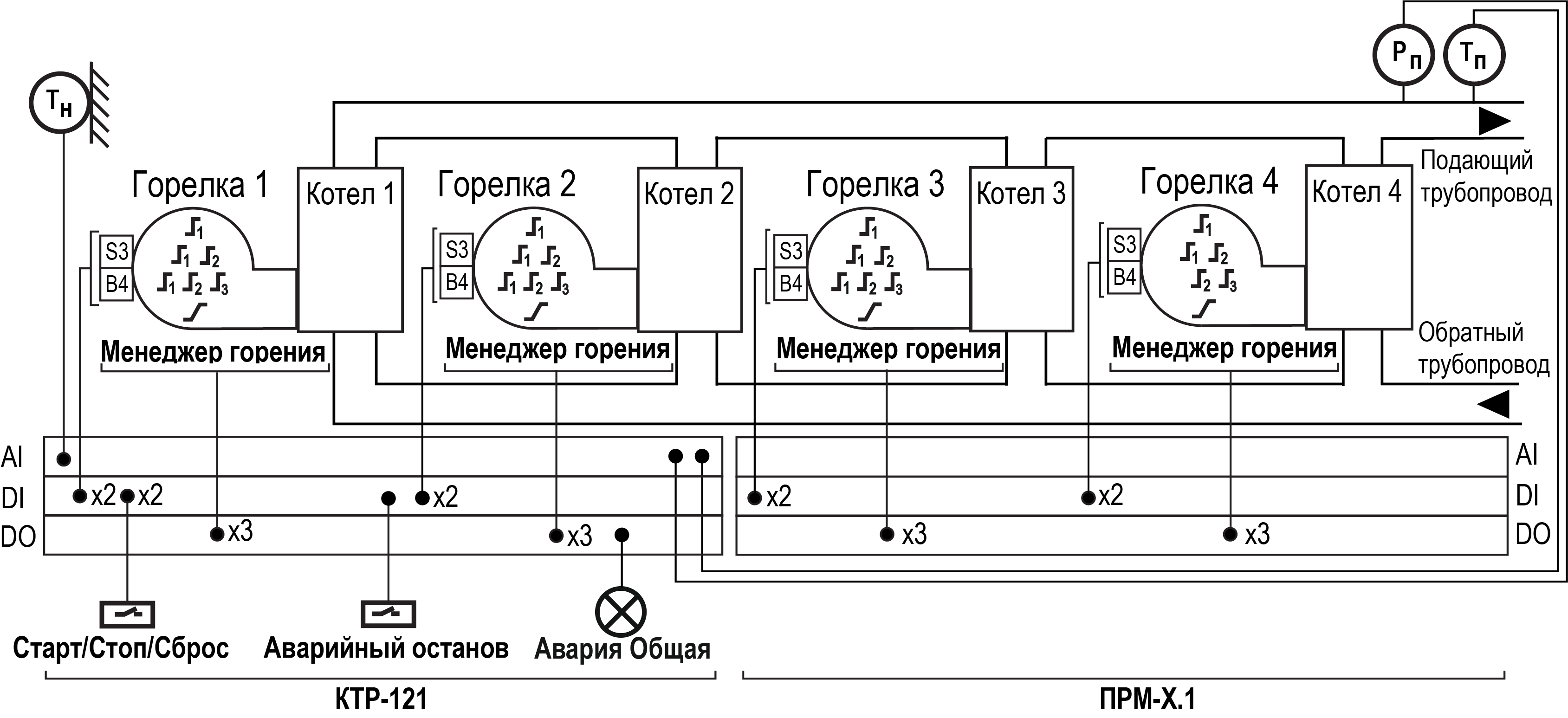

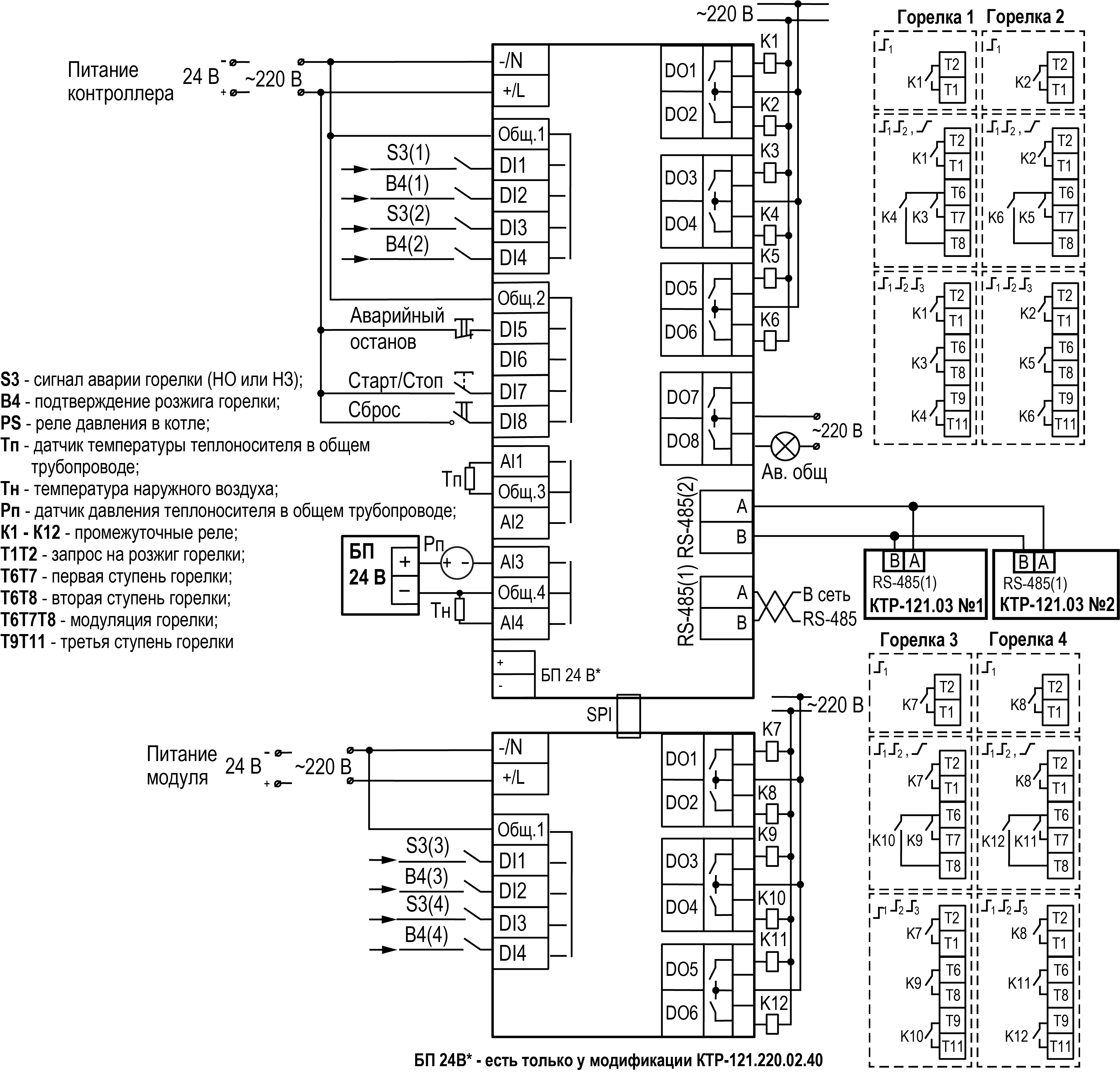

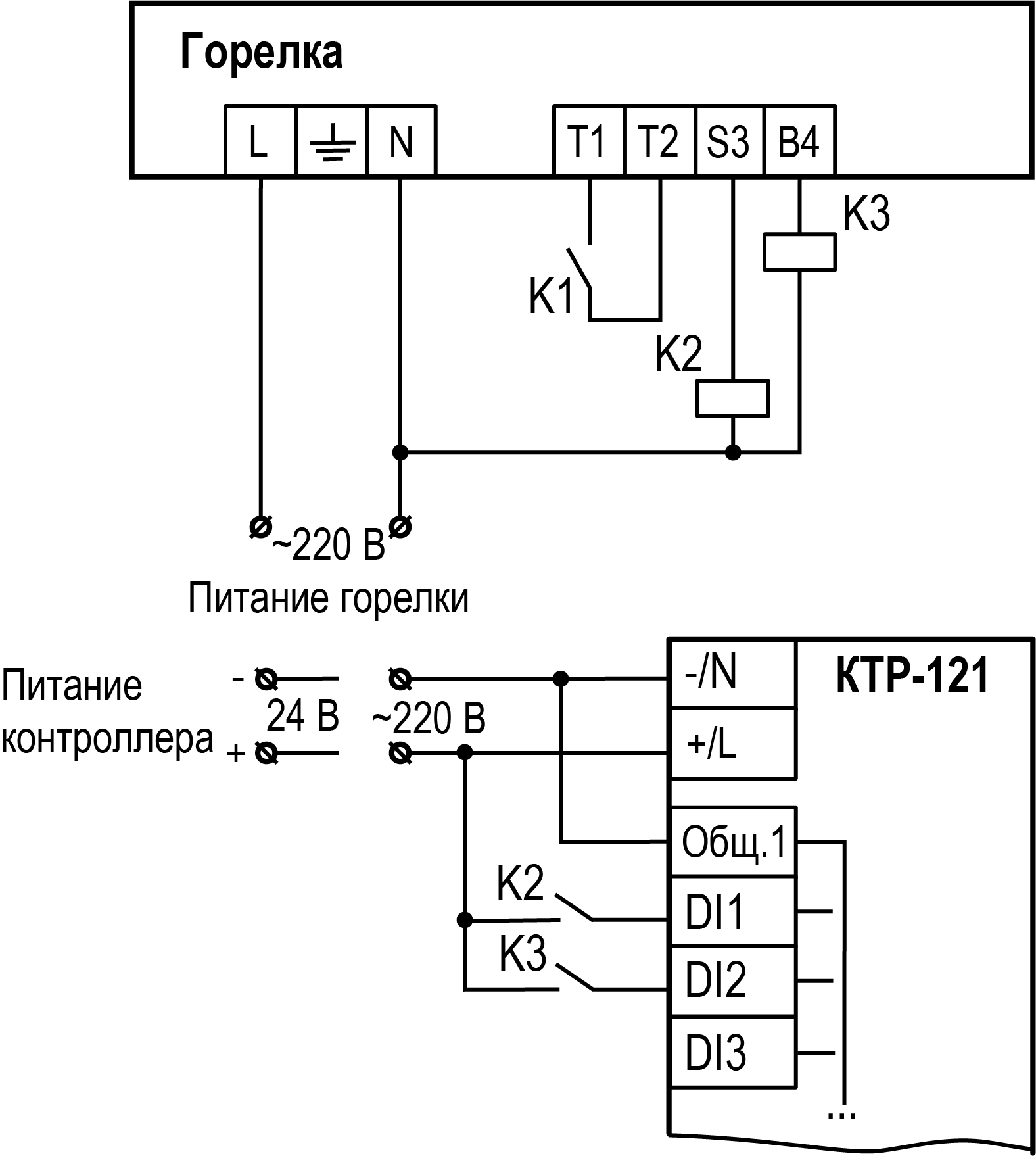

Схема подключения КТР-121.02.40 и ПРМ-1 для управления котельной с четырьмя котлами и ГВС

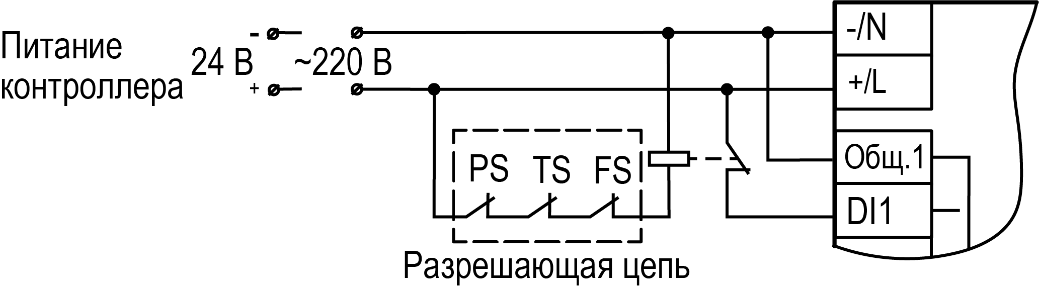

Номинальное напряжение питания прибора соответствует номинальному напряжению питания входов.
При работе прибора в сети постоянного напряжения с номиналом 24 В, сигналы переменного напряжения номиналом 230 В следует развязывать с дискретными входами через промежуточное реле.

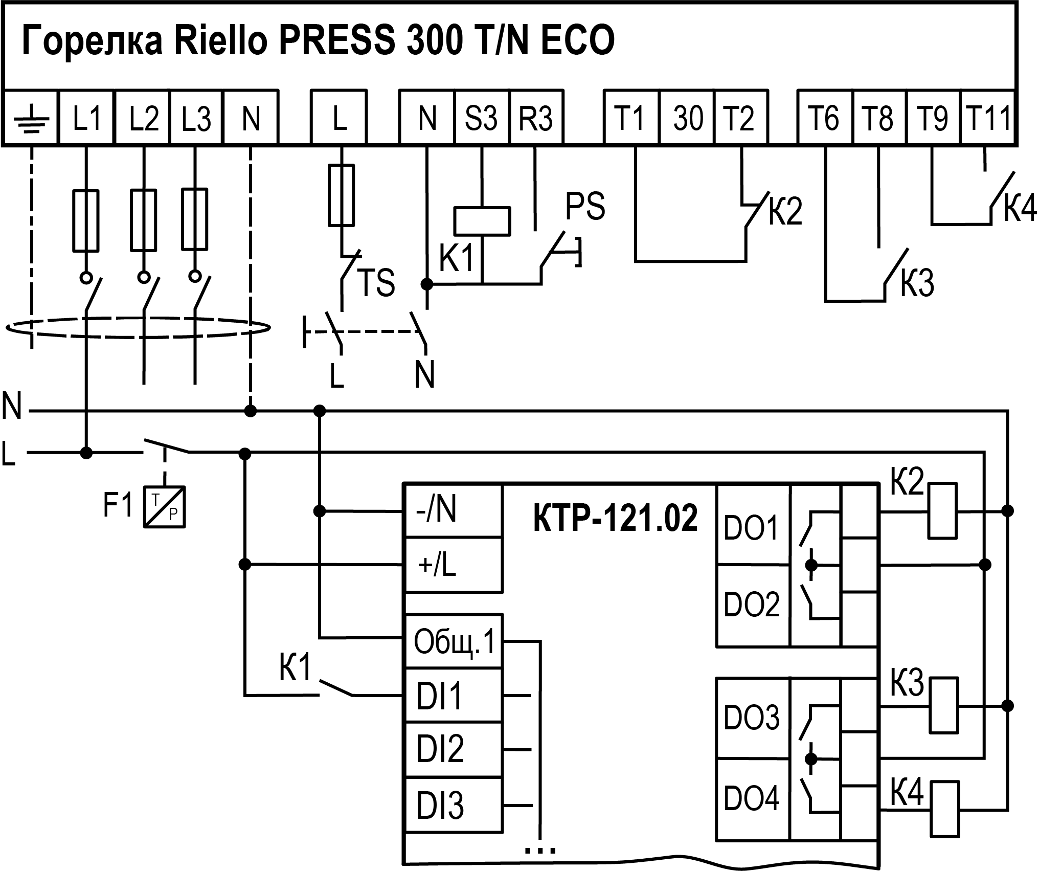

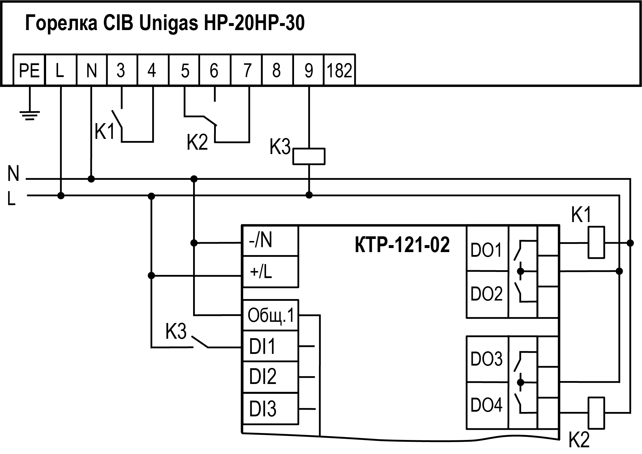

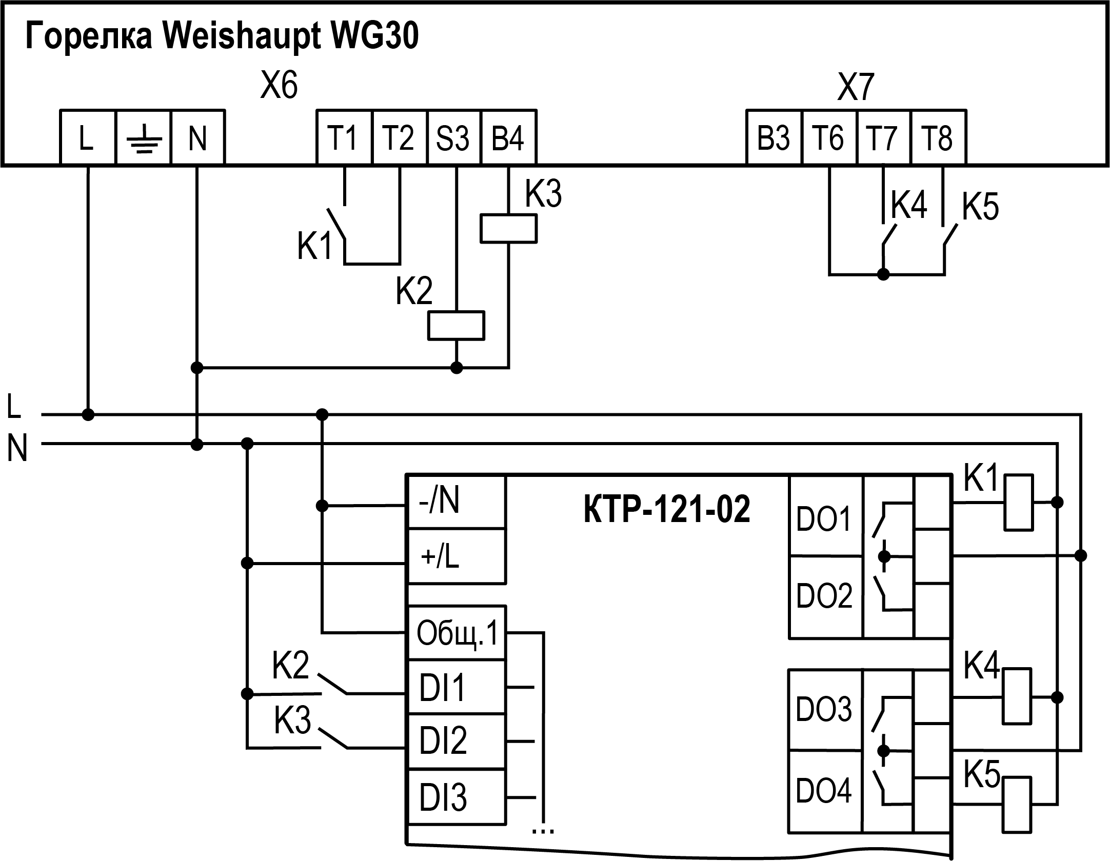

Примеры подключения горелок представлены в Приложении Примеры подключений.
Контакты внешней кнопки Старт/Стоп должны быть фиксируемые.

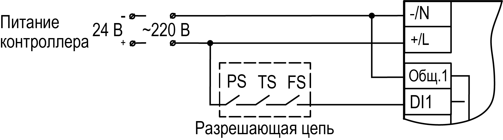

В случае необходимости вместо сигнала «Авария горелки» можно использовать сигнал разрешающей цепи из НЗ контактов.
В качестве источника сигнала аварийного останова котельной может служить как внешняя кнопка аварии, так и сигналы общекотельных аварий («Пожар», «Загазованность» и пр.).

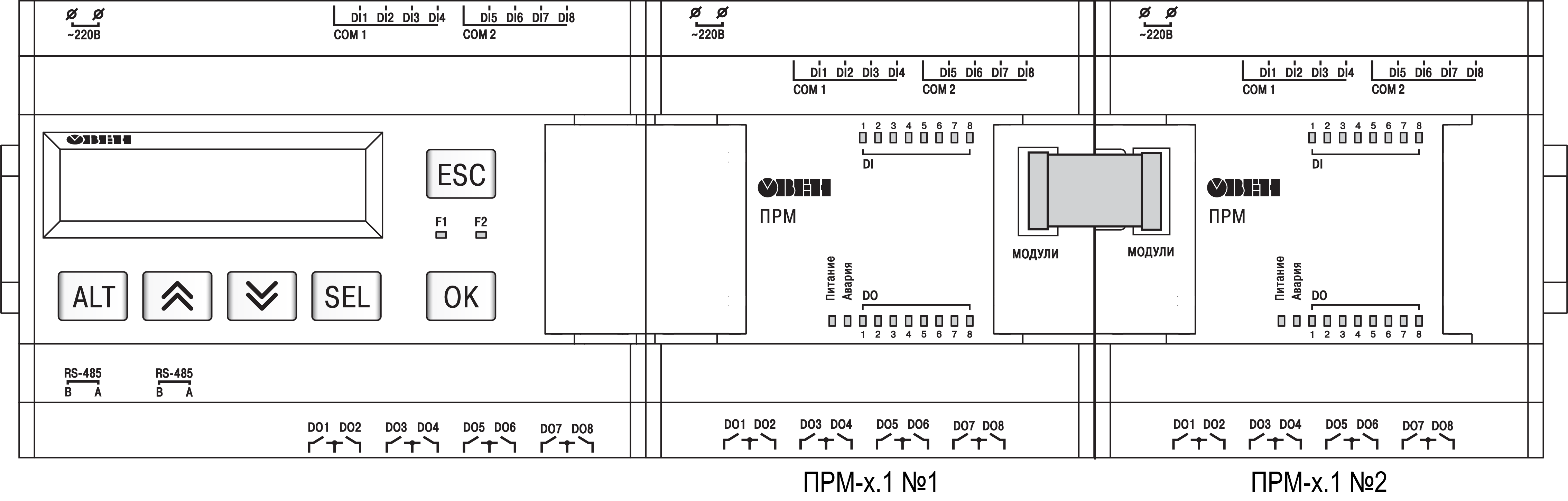

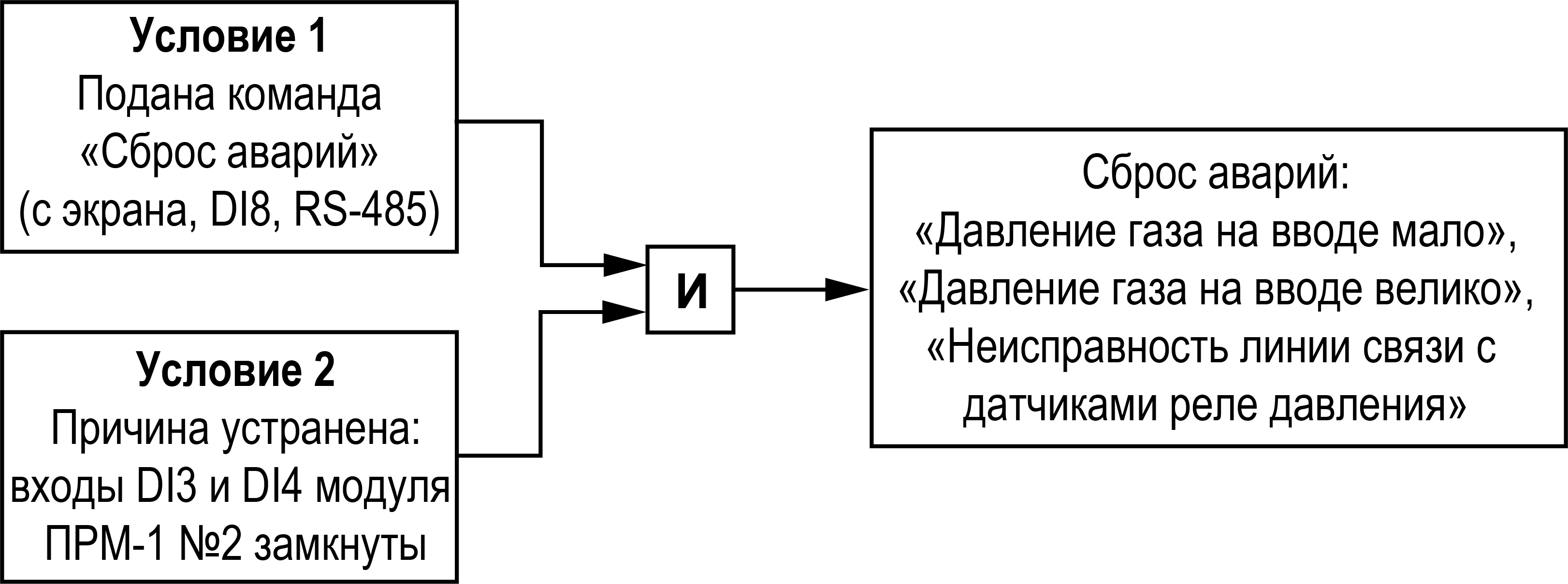

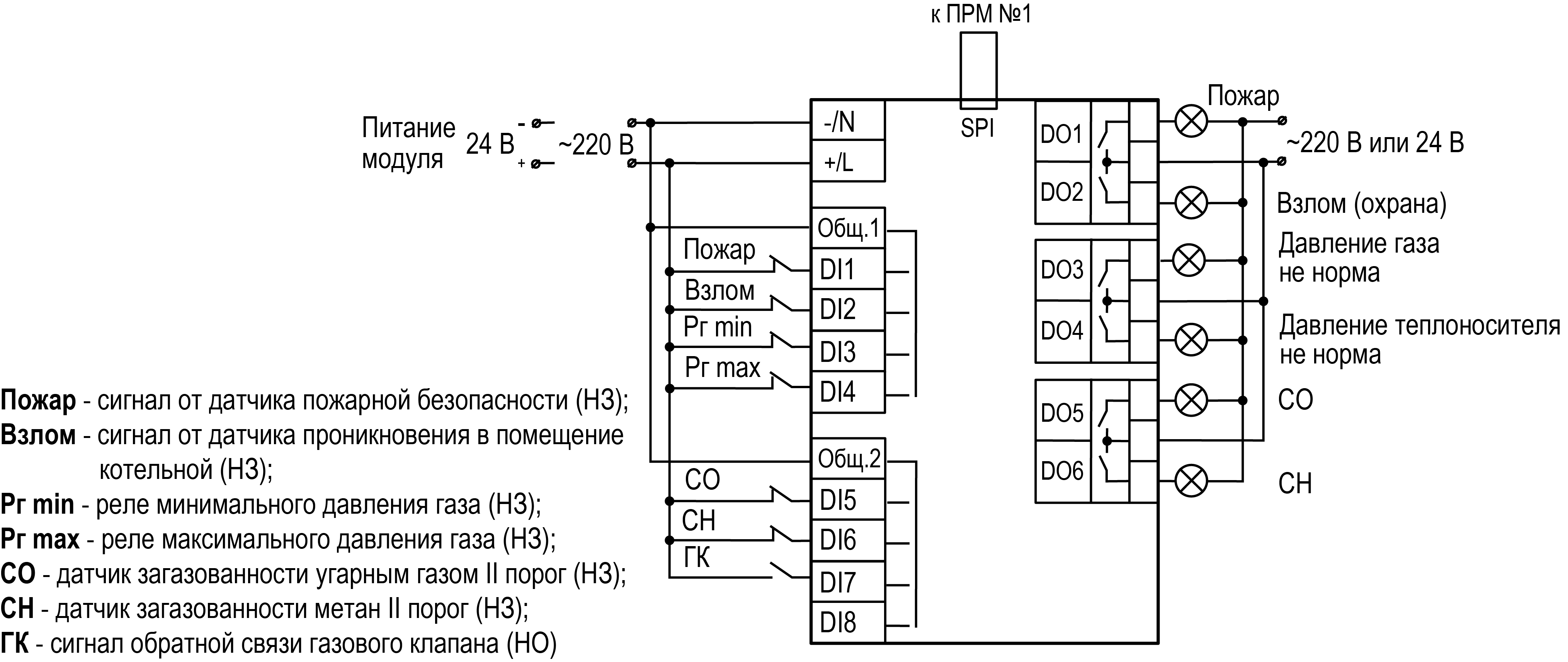

Для дополнительного контроля аварий следует подключить ПРМ-1 № 2.
Схема расположения модулей ПРМ-1
Подключение модуля № 2 без модуля № 1 невозможно.
Схема подключения к ПРМ-1 сигналов общекотельных аварий
Номинальное напряжение питания прибора соответствует номинальному напряжению питания входов. При работе прибора в сети постоянного напряжения с номиналом 24 В, сигналы переменного напряжения номиналом 230 В следует развязывать с дискретными входами через промежуточное реле.

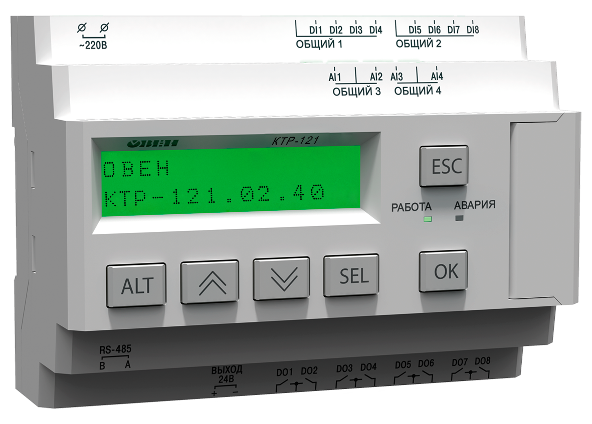

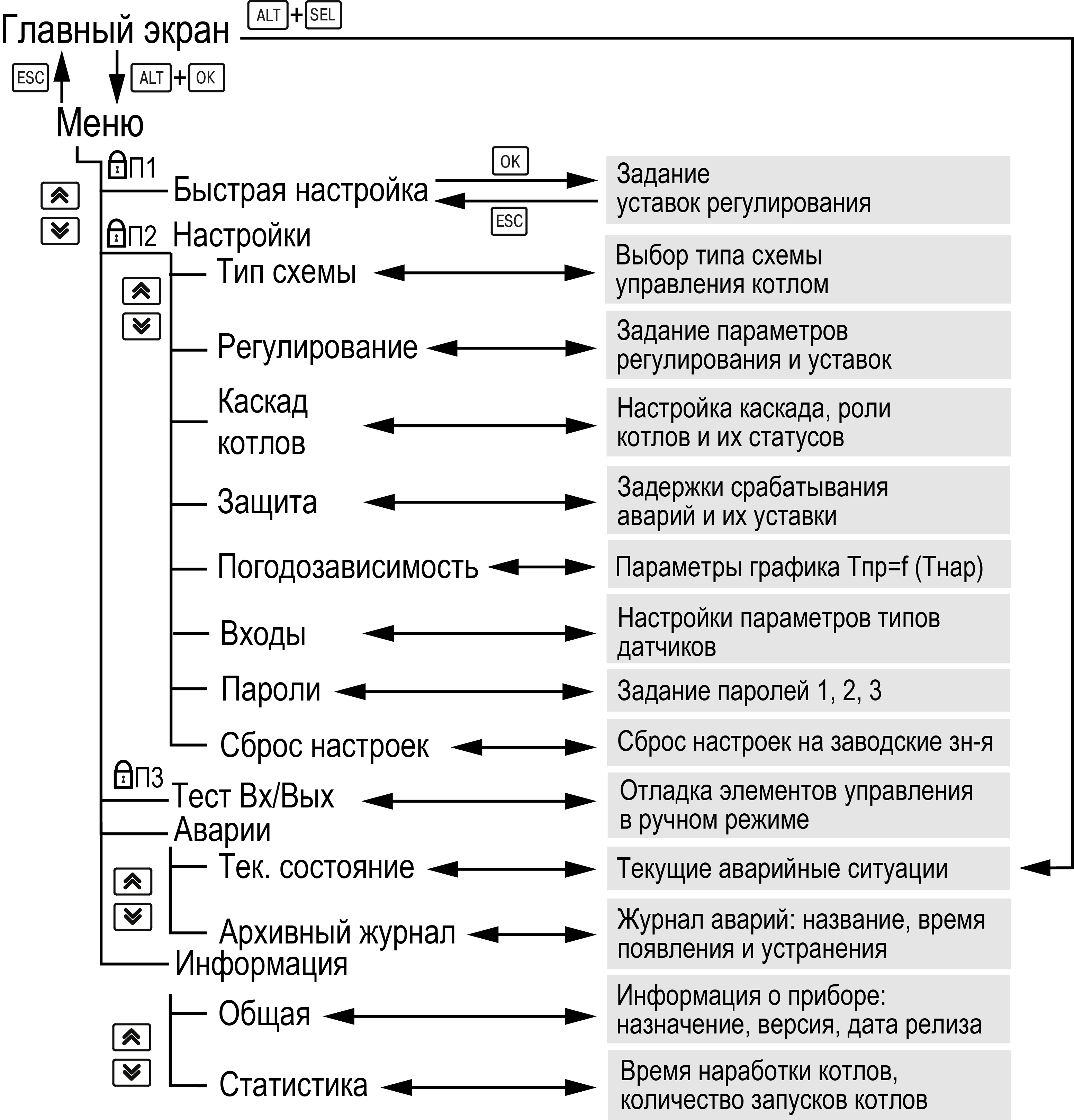

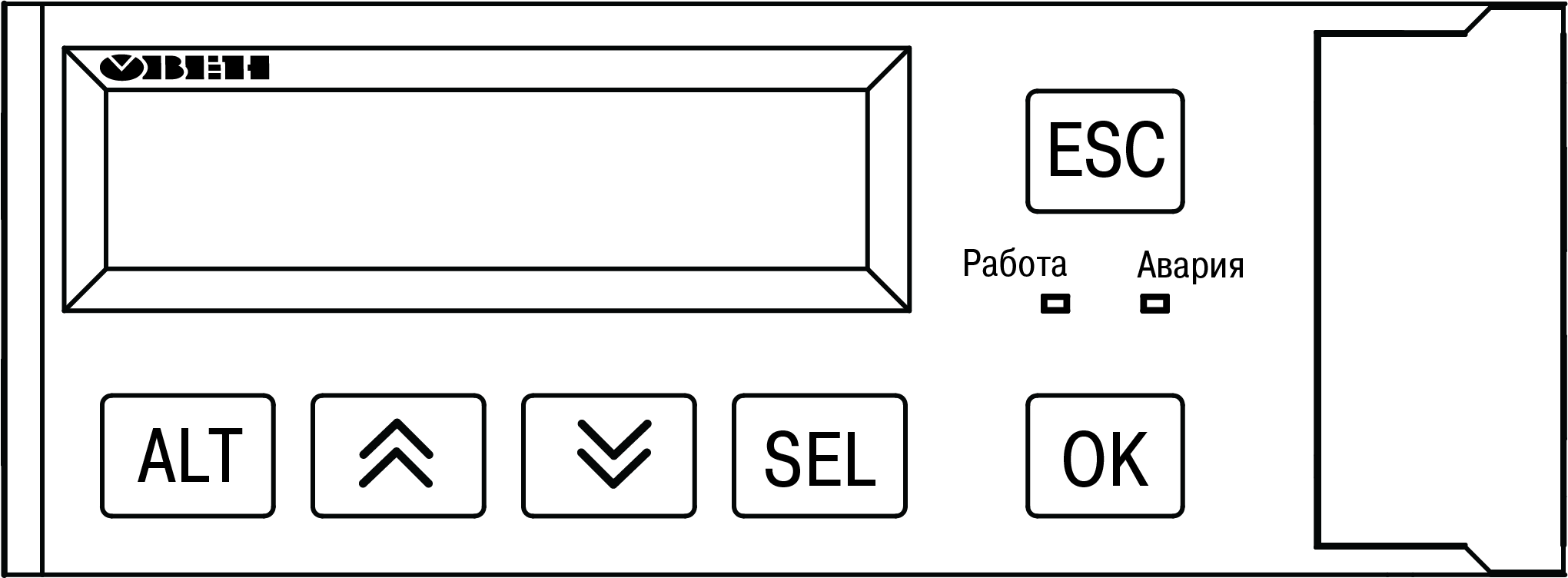

Основные элементы управления
Лицевая панель прибора
Назначение кнопок
КнопкаНазначение
GraphicПрименяется в комбинациях с другими кнопками. При удержании более 6 секунд – переход в системное меню
GraphicВыбор параметра
Graphic + GraphicПереход с Главного экрана в раздел «Меню»
Graphic + Graphic
Переход в раздел меню Аварии
Graphic + Graphic или Graphic + GraphicИзменение редактируемого разряда (выше или ниже)

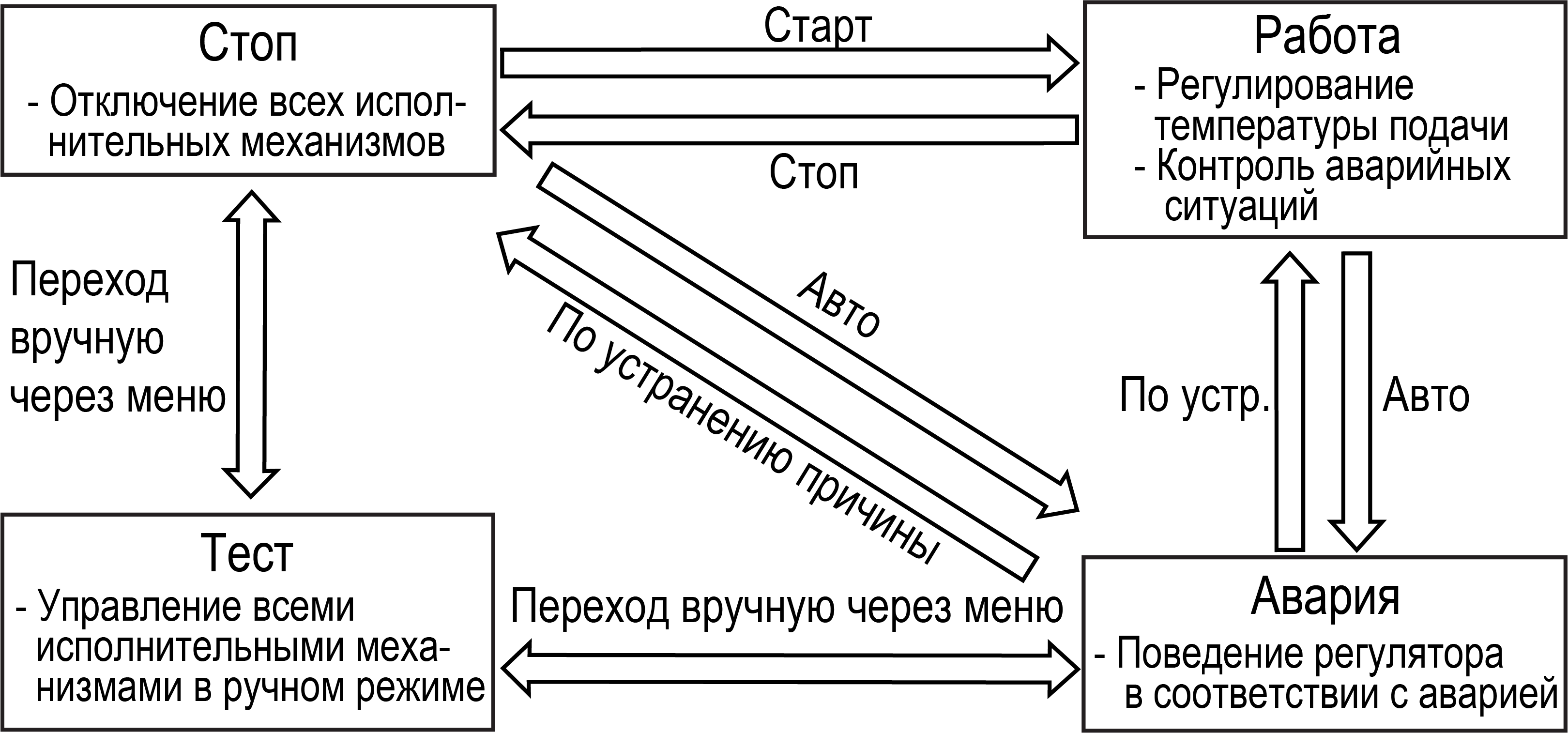

Назначение светодиодов
Режим
Светодиод «Работа»
Светодиод «Авария»
Режим Стоп
Режим Работа
Светится
Тест Вх/Вых
Мигает с периодом 2 с
Авария критическая (см. таблицу)
Светится
Авария не критическая (см. таблицу)
Светится
Мигает с периодом 1 с
  • два светодиода;
  • шесть кнопок.

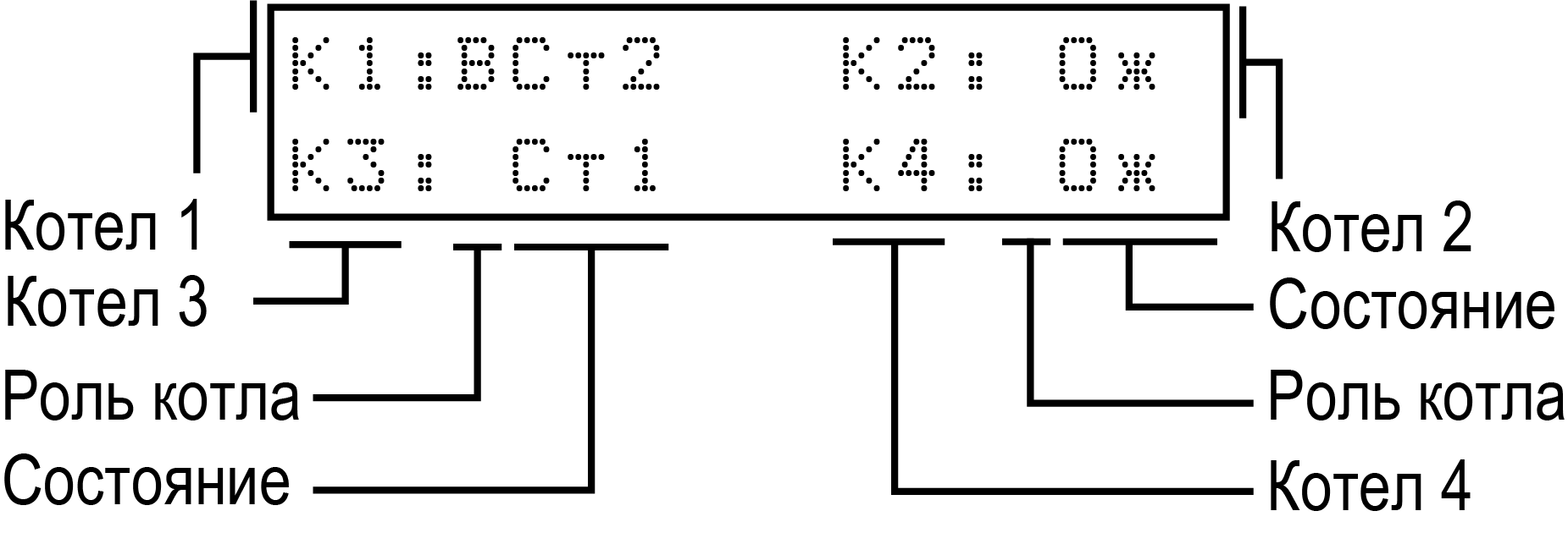

Главный экран
Главный экран (ступенчатая горелка)
Экран
Работа Тпр 80.5
Режим работы и текущая измеренная температура подачи, °С
Уст.:70.5<..<85.5
Температурный диапазон регулирования, °С
Ступ +: 5 сек*
Время до подключения/отключения ступени/котла, с

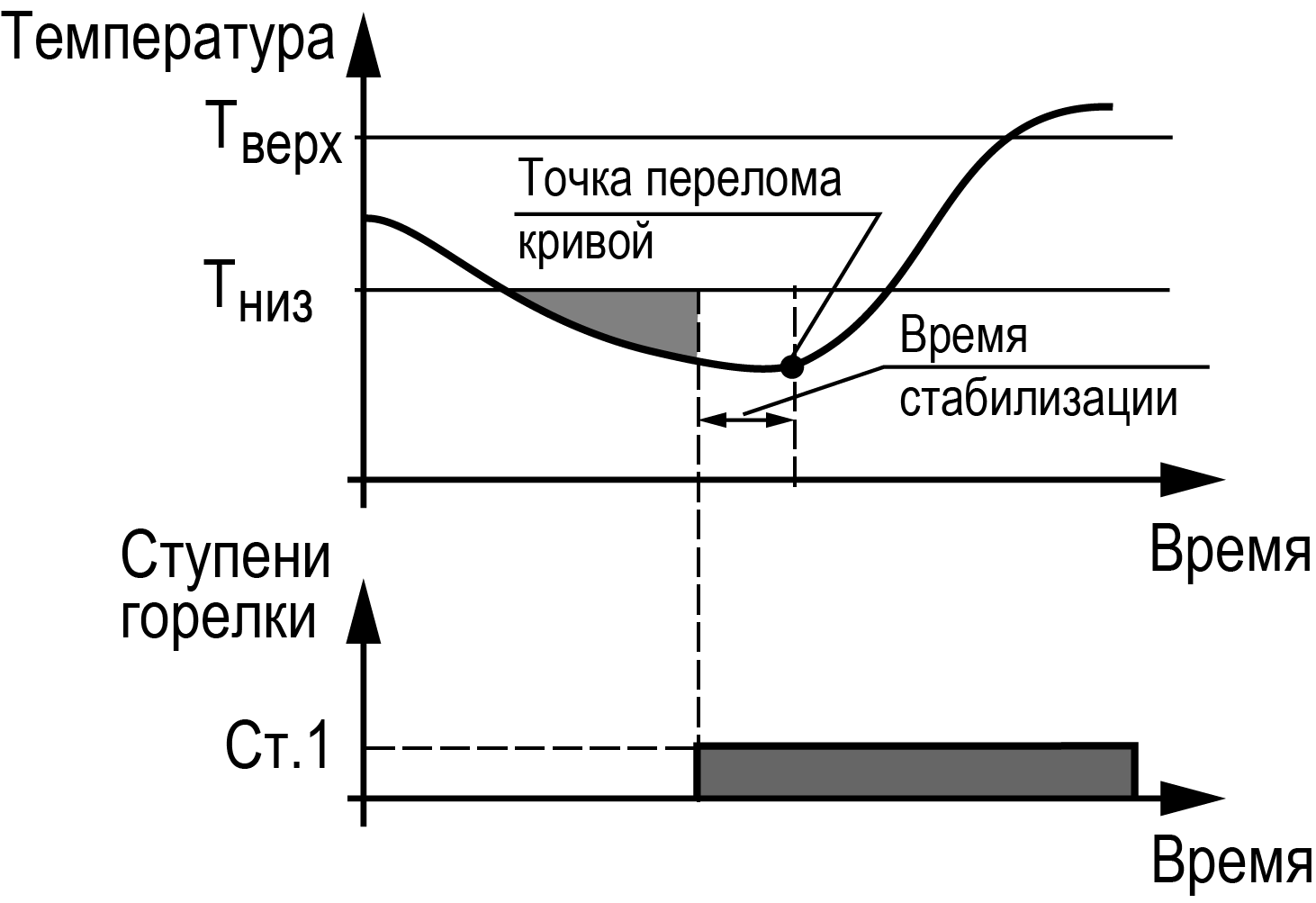

Стаб -: 13 сек*
Время стабилизации – задержка расчета интеграла на подключение/отключение ступени/котла, с
Управление: Пуск
Переключения режимов Пуск/Стоп
Тобр 60
Текущая температура обратной воды, °С
Рпр 5.2
Текущее давление теплоносителя в подающем трубопроводе
Тнар 15
Текущая температура наружного воздуха
К1:ВСт2 К2: Ож
Роль котлов 1, 2 и их состояние
К3: Ож К4: Ож
Роль котлов 3, 4 и их состояние
Подпитка: Выкл
Текущее состояние системы подпитки

Меню ->ALT+SEL
Для перехода к меню Аварий нажать сочетание клавиш Graphic + Graphic
Для возвращения к меню нажать сочетание клавиш Graphic + Graphic
Команда запуска/останова алгоритма с главного экрана прибора и команда запуска/останова алгоритма с внешней кнопки работает по приоритету последней команды. Но в случае сброса питания, прибор переходит в режим, который определен внешней кнопкой управления.
На главном экране прибора отображается вся необходимая для работы информация. Для просмотра всей информации на дисплее следует менять положение строк индикации нажатием кнопок Graphic и Graphic. Внешний вид главного экрана представлен в таблице.
* Параметры отображаются поочередно, заменяя друг друга, в зависимости от текущего состояния системы.
Вид
ЗапНас
Запуск котловых насосов (если есть в схеме)
Розжиг
Запуск горелки в работу, подан запрос на розжиг, но пока нет подтверждения работы от горелки (В4)
ХолПуск
Активен режим плавного прогрева холодного котла
РабСт1
Работа горелки на первой ступени
РабСт2
Работа горелки на второй ступени
РабСт3
Работа горелки на третьей ступени
Работа
Модулируемая горелка в работе
Стоп
Отключены все исполнительные механизмы
РежСон
Рабочий останов котла при избытке тепла
Тест
Система переведена в режим тестирования (ручное управление)
Авария
Сигнализация о неисправности. Поведение прибора см. таблицу
Для удобства отслеживания текущего режима работы прибора индикация «Режим работы» имеет варианты, указанные в таблице.
Структура меню
Схема переходов по меню
Если в разделе Тип схемы параметр Погодозав = Нет, то в разделе меню Настройки будет отсутствовать пункт Погодозависимость.

Экран
Информация
КТР-121.02.40
Версия: 4.1.2
от 31.08.2026
Данная информация понадобится для обращения в техническую поддержку или для проверки актуальности установленного программного обеспечения.

Режимы работы
  • Работа;
  • Стоп;
  • Тест;
  • Авария.
Режим «Стоп»
Для перехода из режима Стоп в режим Работа следует переключить режимы (Управление: Пуск→ Стоп ) с главного экрана, либо подать команду на запуск по сети. Обратный переход осуществляется аналогично.
Режим «Авария»
Режим «Авария» предназначен для обеспечения безопасности котельной. В случае возникновения нештатной ситуации контроллер фиксирует причины аварии, выдает аварийный сигнал на соответствующий выход. В данном режиме поведение прибора определяется типом возникшей аварии и настройками см. столбец «Реакция прибора» в таблице.
Режим «Работа»
В режиме Работа прибор:
  • регулирует температуру сети, управляя мощностью котлов;
  • автоматически меняет роль ведущего котла по времени наработки;
  • контролирует аварии системы теплоснабжения;
  • контролирует общекотельные аварии (нужен модуль расширения ПРМ-1).
Режим «Тест»
Данный режим предназначен для:
  • проверки работоспособности дискретных и аналоговых датчиков
  • проверки встроенных реле
  • правильности подключения исполнительных механизмов.
  1. Перевести контроллер в режим Стоп,
  2. Открыть экран Тест Вх/Вых.
Переход в режим Тест возможен только из режима Стоп.

Дискретные выходы ПРМ [1]
DO1: РозжигК3 – 0
Сигнал запроса на розжиг третьей горелки
0 – Не активен,
1 – Активен
DO2: РозжигК4 – 0
Сигнал запроса на розжиг четвертой горелки
0 – Не активен,
1 – Активен
DO3: К3 1ст – 0
Сигнал на включение первой ступени горелки № 3
0 – Не активен,
1 – Активен
DO4: К3 2ст – 0
Сигнал на включение второй ступени горелки № 3
0 – Не активен,
1 – Активен
DO5: К4 1ст – 0
Сигнал на включение первой ступени горелки № 4
0 – Не активен,
1 – Активен
DO6: К4 2ст – 0
Сигнал на включение второй ступени горелки № 4
0 – Не активен,
1 – Активен
Дискретные входы ПРМ [1]
DI1: АварияК3 – 0*
Сигнал горелки о возникновении аварии
0 – Норма,
1 – Авария
DI1: Разр.РК3 – 0*
Сигнал на разрешение работы горелки
0 – Авария,
1 – Норма
DI2: РаботаК3 – 0*
Сигнал горелки о подтверждении ее работы
0 – Авария,
1 – Норма
DI3: АварияК4 – 0
0 – Норма,
1 – Авария
DI3: Разр.РК4 – 0*
0 – Авария,
1 – Норма
DI4: РаботаК4 – 0
0 – Авария,
1 – Норма

Выбор типа дискретного сигнала на входах DI1 и DI3 определяет тип подключенной цепи:
  • НО контакт – «Авария котла» (DI 1/3: АварияК);
  • Последовательность НЗ контактов – «Разрешающая цепь» (DI 1/3: Разр.РК).
Сигнал «Авария горелки» предполагает наличие активного сигнала на дискретных входах DI1 или DI3 при возникновении аварии. Отсутствие сигнала на входах DI1 и DI3 в режиме работы свидетельствует о нормальной работе горелок.
«Разрешающая цепь» предполагает наличие активного сигнала на дискретных входах DI1 и DI3 в режиме работы. Отсутствие сигнала на входах DI1 и DI3 в режиме работы свидетельствует о недоступности горелки для запуска. Горелка автоматически возвращается в работу, если на входе DI1 появился активный сигнал.

Выбор схемы управления
Меню/Настройки/Тип схемы
Экран
Диапазон
Тип Схемы
 Горелка: 2 ступ
Тип горелки
0 – мод,
1 – 1 ступ,
2 – 2 ступ,
3 – 3 ступ,
Погодозав: НетНаличие коррекции уставки по датчику температуры наружного воздухаЕсть, Нет
Контр РпрКонтроль давления в общем коллекторе или трубопроводеЕсть, Нет
ОбщекотАв: НетКонтроль общекотельных аварийЕсть, Нет
Выход  -> ESCДля выхода из меню нажать кнопку Graphic
Наличие, тип и количество исполнительных механизмов в схеме определяется параметрами Типа схемы. Настройка конфигурации схемы управления определяет логику работы прибора.
Запуск котельной
Алгоритм запуска
После получения команды на запуск прибор запускает горелку ведущего котла. Пока от горелки не пришло подтверждение о успешном розжиге, на главном экране отображается – РГ (Розжиг). После подтверждения розжига, в зависимости от типа горелки и текущего значения температуры подачи, индикация данного состояния на главном экране будет соответствовать статусу: Ст1, Ст2, Ст3 или XXX (подробнее см. раздел). Где ХХХ - текущее значение мощности ПИД-регулятора
По умолчанию функция контроля розжига горелки отключена. Для включения функции необходимо в параметре Вр.розжига (Меню → Настройки → Защита) задать время розжига горелки.
После подтверждения розжига, в зависимости от типа горелки и текущего значения температуры подачи, индикация данного состояния на главном экране будет соответствовать статусу: ХолПуск, Работа, РабСт1, РабСт2, РабСт3 или РежСон.

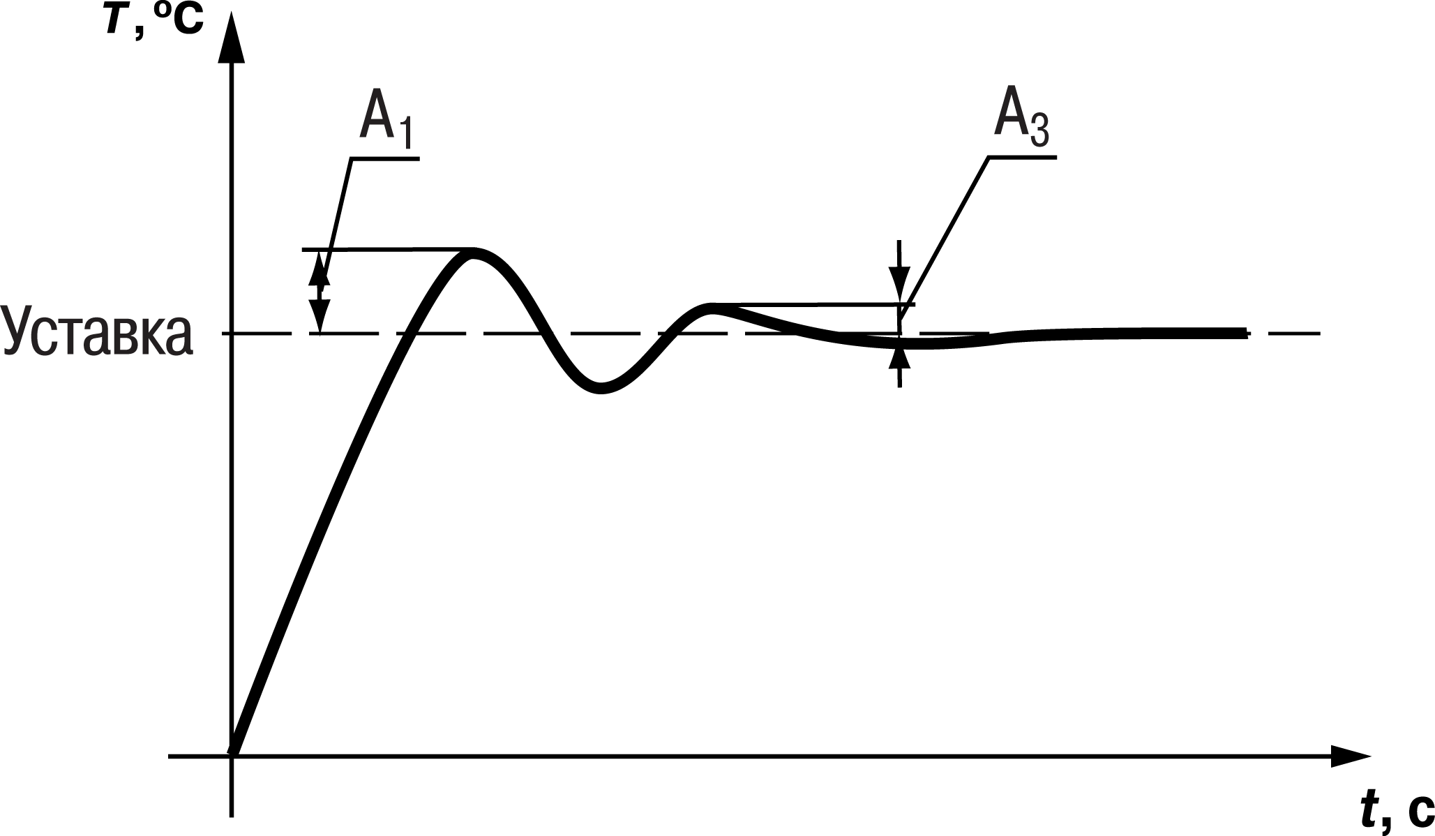

Регулирование температуры
Экран быстрых настроек для ступенчатых горелок
Экран
Диапазон
Быстр. Настройка
Тпр min: 80,0Нижняя граница диапазона регулирования температуры на подаче, °С0...500
Тпр max: 90,0Верхняя граница диапазона регулирования температуры на подаче, °С0...500
Скорость реакц:
[*****         ]Шкала задания скорости реакции регулятора
Резко     Плавно
В процессе работы прибор автоматически определяет, какое количество котлов и какую выходную мощность следует задействовать для достижения заданной температуры теплоносителя в общем коллекторе.
Скорость реакции на изменение температуры настраивается шкалой (Меню → Быстрые настройки → Скорость реакции).
Крайнее левое положение индикатора на шкале соответствует наиболее быстрой реакции, но менее точному регулированию. С каждым последующим смещением шкалы вправо, скорость реакции уменьшается, но увеличивается точность.
Значения, близкие к крайнему левому положению, рекомендуется выбирать для небольших малоинерционных котельных суммарной мощностью менее 1 МВт. Значения, близкие к крайнему правому положению, рекомендуются выбирать для высокоинерционных и мощных котлоагрегатов суммарной мощностью более 1 МВт.

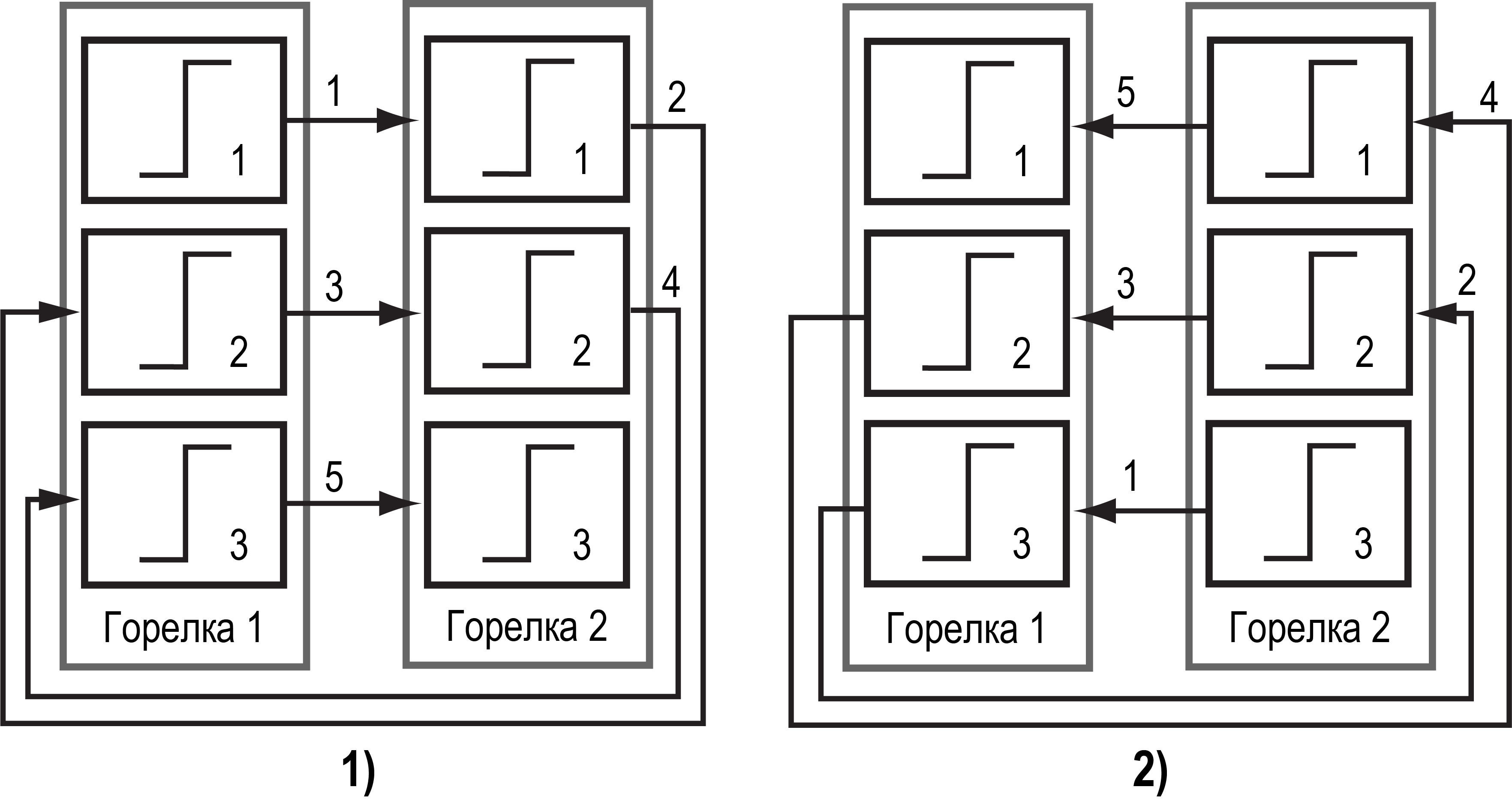

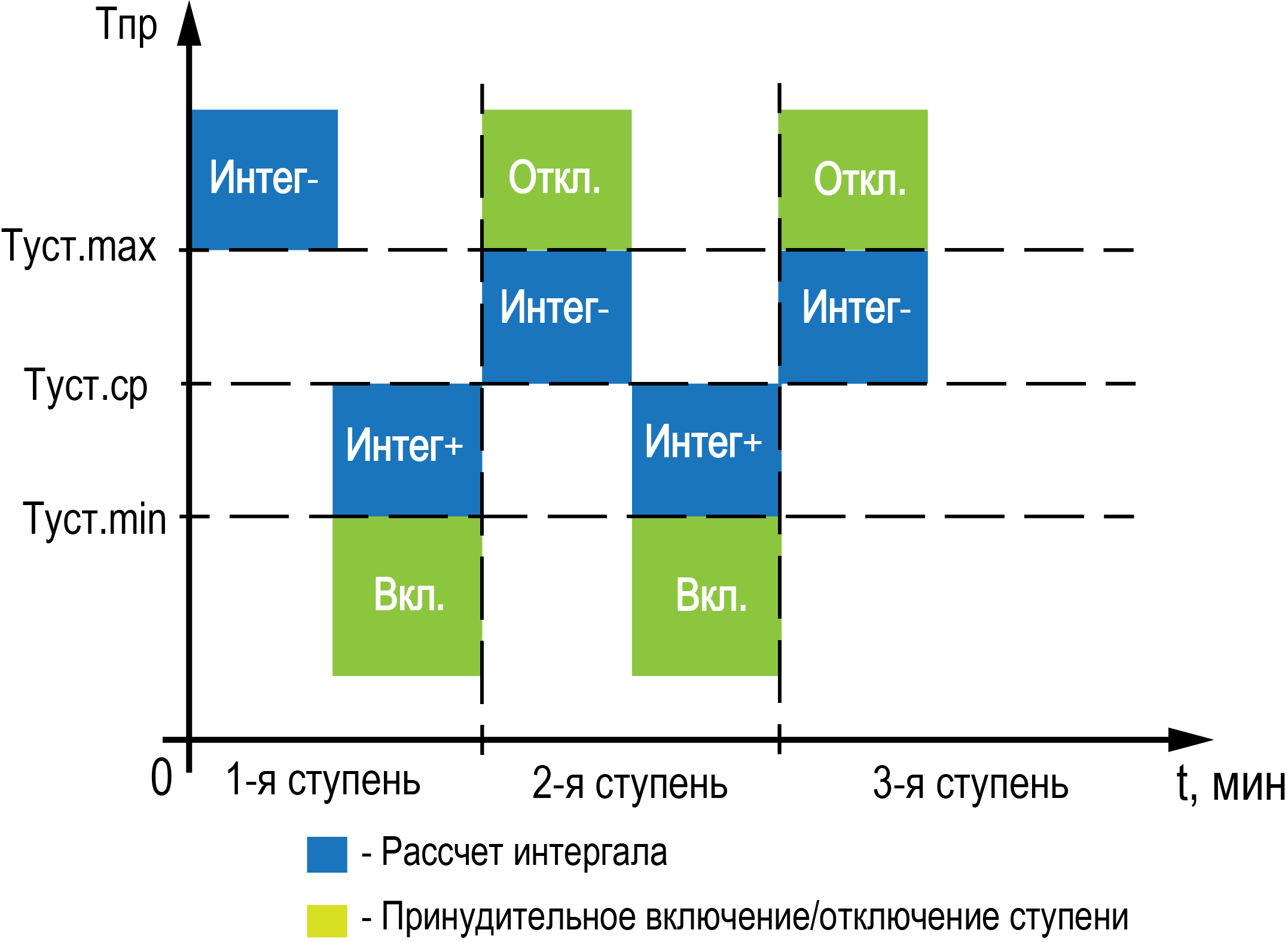

Ступенчатая горелка
Для достижения заданной температуры подачи теплоносителя в общем коллекторе, по параметрам интеграла на подключение и отключение Интег +/- (Меню → Настройки → Регулирование) каскадный регулятор рассчитывает необходимое число включенных в работу ступеней всех доступных для работы в каскаде котлов, исходя из динамики температуры подачи в общем коллекторе, и выдает команды на подключение дополнительных ступеней или отключения избыточных. Если в режиме Работа температура подачи в общем трубопроводе становится ниже средней границы регулирования (Тпр.max + Тпр.min)/2, то интеграл на подключение дополнительной ступени начинает накапливаться. Как только значение интеграла становится равным значению заданным в параметре Интег+ (Меню → Настройки → Регулирование), подключается дополнительная ступень. Если температура подачи котла становится выше верхней границы, накопленный интеграл на подключение (Интег+) сбрасывается, начинается накопление интеграла на отключение ступени (Интег-).
Для более точного и качественного регулирования в каскадном регуляторе реализованы разные точки начала расчета интеграла для каждой ступени горелки.

  • Интеграл на отключение (Интег-) начинает отсчитываться при превышении нижней границы регулирования.
  • Интеграл на включение (Интег+) начинает отсчитываться при снижении ниже средней границы регулирования.
Для второй ступени:
  • Интеграл на отключение (Интег-) начинает отсчитываться при превышении средней границы регулирования.
Для первой ступени:
  • Интеграл на отключение (Интег-) начинает отсчитываться при превышении верхней границы регулирования.
Порядок подключения и отключения ступеней котлов определяется в параметре Посл.смены (Меню → Настройки → Каскад котлов).
Диапазоны расчета интеграла на подключение и отключение для каждой ступени
Принудительное включение ведущего котла

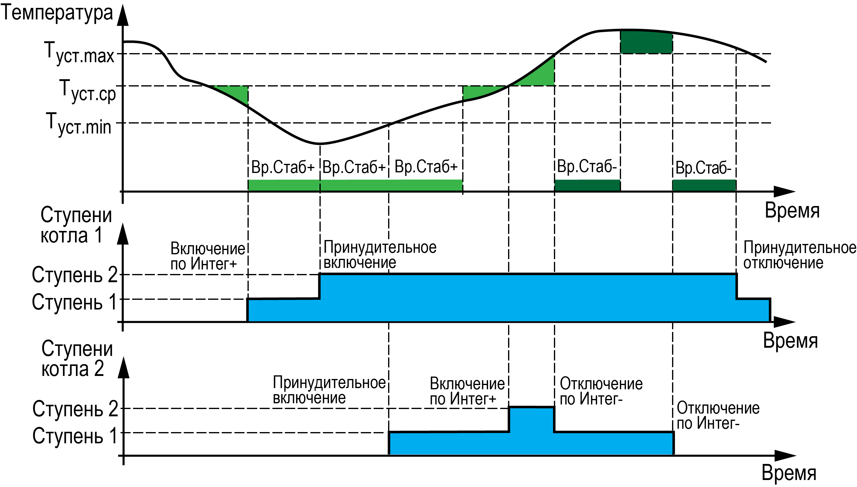

Время стабилизации
Для предотвращения тактования котлов со ступенчатой горелкой в контроллере реализована задержка начала расчета его мощности - время стабилизации (Меню → Настройки → Регулирование → Вр.Стаб+/-). Задержка реализована в виде таймера с обратным отсчетом, которая позволяет оценить реакцию системы на изменение мощности котла. До завершения работы таймера расчет интеграла на подключение или отключения ступени остановлен. При подключении или отключении последней ступени последнего котла время стабилизации не отсчитывается.
Таймер после подключения первой ступени котла (Вр.Стаб+) запускает отсчет только при переходе в статус Работа. В статусах: Розжиг горелки (РГ), Холодный пуск (ХП) расчет интеграла остановлен.
Принцип определения Вр.Стаб

Время стабилизации рекомендуется задавать равным времени изменения перелома кривой нагрева от момента изменения мощности котла.
Время стабилизации сбрасывается принудительно, при превышении уставки сигнализационной температуры в подающем общем трубопроводе.

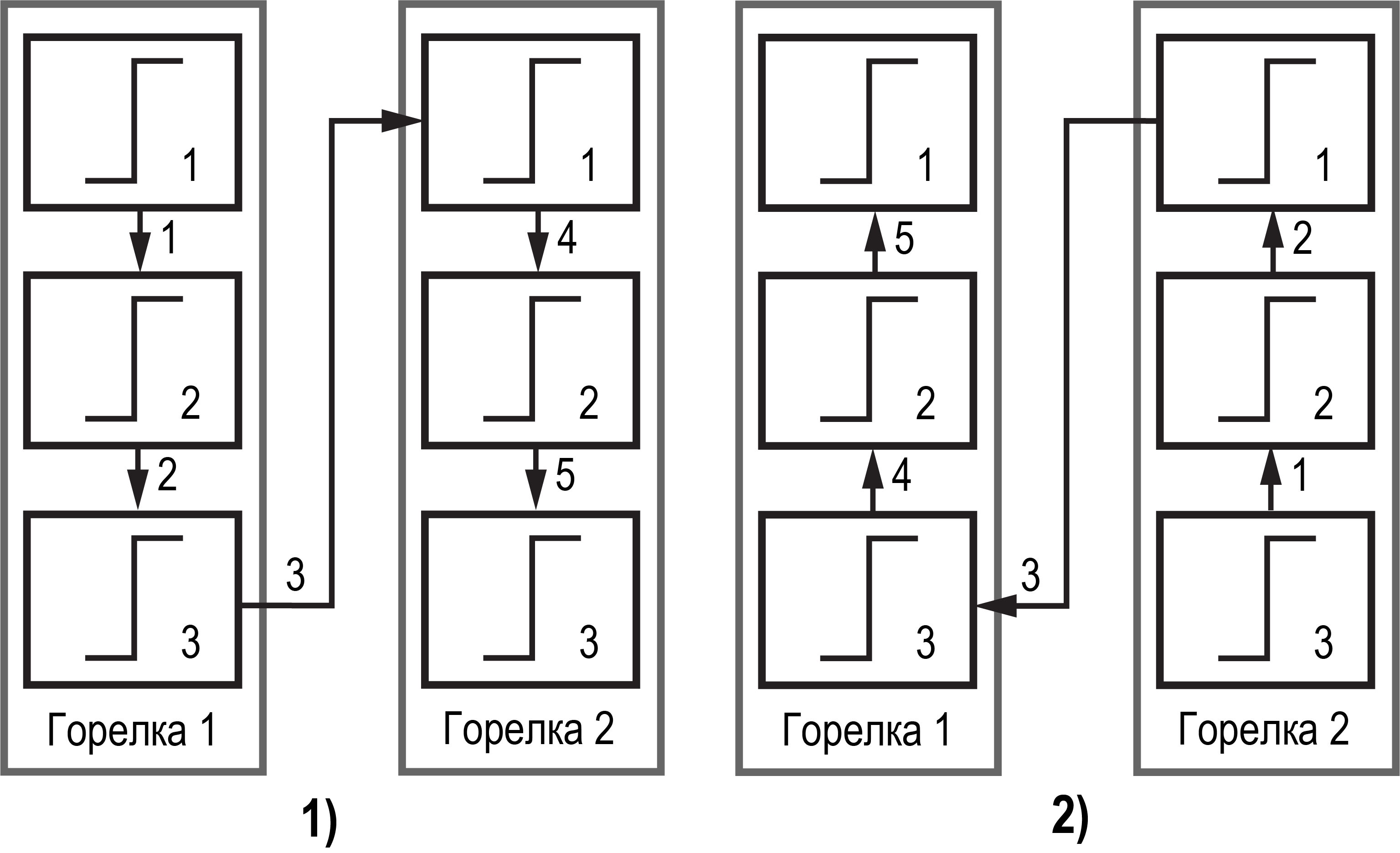

Последовательность подключения ступеней
Регулирование температуры по «1122»: 1) включение, 2) выключение
Регулирование температуры по «1212»: 1) включение, 2) выключение
В каскадный регулятор добавлена настройка с выбором варианта последовательности подключения и отключения котлов в каскаде в параметре Посл.смены (Меню → Настройки → Каскад котлов):
  1. При значении параметра Посл.смены: 1122: первыми последовательно включаются первые ступени горелок, затем в том же порядке подключаются следующие ступени горелок. Отключение происходит в обратном порядке.
  2. При значении параметра Посл.смены: 1212: ступени горелок включаются последовательно для каждого котла. Следующий котел в каскаде может быть подключен только при работе всех включенных котлов на максимальной мощности. Отключение происходит в обратном порядке.
Для достижения заданной температуры подачи теплоносителя в общем коллекторе, по параметрам ПИД-регулятора (Меню → Настройки → Регулирование) каскадный регулятор рассчитывает необходимую мощность (в процентах) и распределяет ее равномерно на все включенные в работу котлы. Количество включенных в работу котлов определяется процентом рассчитанной мощности и порогом на подключение и отключение котлов Порог.Перекл (Меню → Настройки → Регулирование).
Порог.Перекл - значение процента, которое формирует порог на подключение или отключение котла:
  • Мощность подключения второго котла будет равна максимальной мощности первого котла (100 %) + Порог.Перекл. При достижении рассчитанной мощности этого значения произойдет подключение второго котла.
  • Мощность отключения второго котла будет равна максимальной мощности первого котла (100 %) - Порог.Перекл. При достижении рассчитанной мощности этого значения произойдет отключение второго котла.
  • Мощность подключения третьего котла будет равна максимальной мощности двух первых включенных котлов (200 %) + Порог.Перекл. При достижении рассчитанной мощности этого значения произойдет подключение третьего котла.
  • Мощность отключения третьего котла будет равна максимальной мощности двух первых включенных котлов (200 %) - Порог.Перекл. При достижении рассчитанной мощности этого значения произойдет отключение третьего котла.
  • Мощность подключения четвертого котла будет равна максимальной мощности трех первых включенных котлов (300 %) + Порог.Перекл. При достижении рассчитанной мощности этого значения произойдет подключение четвертого котла.
  • Мощность отключения четвертого котла будет равна максимальной мощности трех первых включенных котлов (300 %) - Порог.Перекл. При достижении рассчитанной мощности этого значения произойдет отключение четвертого котла.
Пример
При значении Порог.Перекл: 7 %, подключение второго котла будет происходить при рассчитанной мощности 107 %, отключение при 93 %.

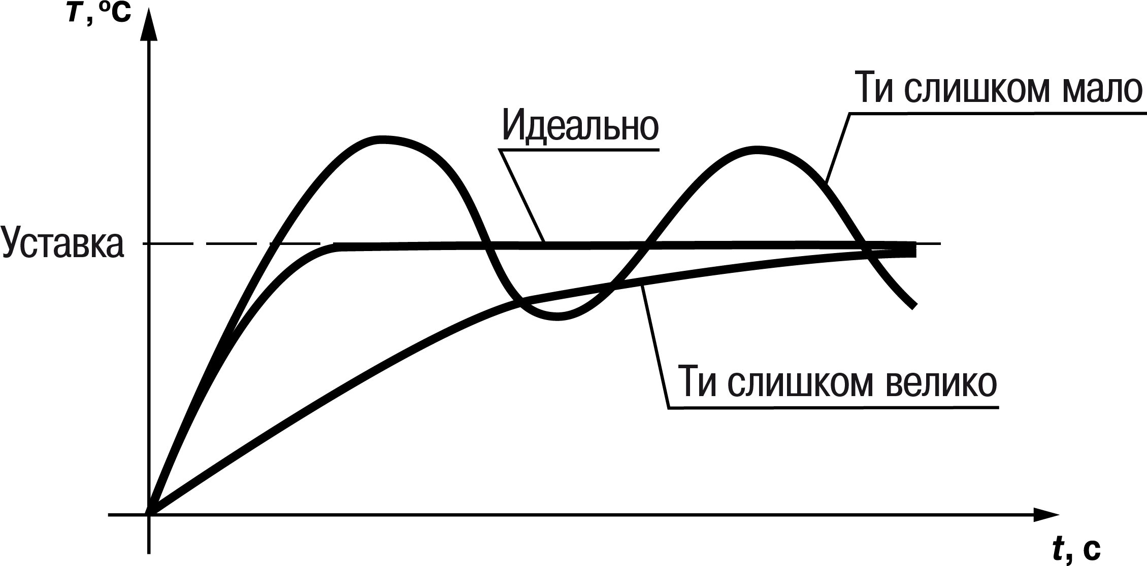

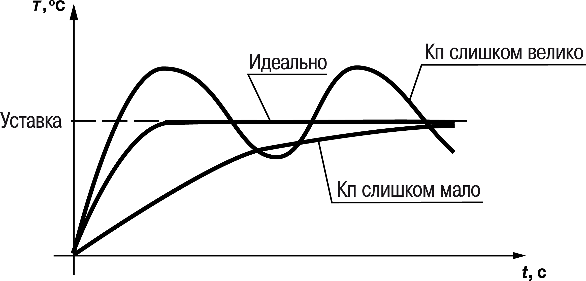

Качество регулирования температуры сети определяются параметрами коэффициентов ПИД-регулятора, задаваемых в настройках прибора (Настройки → Регулирование → Кп, Ти, Тд). Значение полного времени хода сервопривода горелки (Меню → Настройки → Регулирование → Вр. Хода Сервопр Полное) должно соответствовать фактическому времени перемещения сервопривода задвижки от минимально закрытого до максимально открытого положения сервопривода. От данных настроек зависит точность расчета управляющих импульсов, что в значительной степени влияет на точность работы регулятора.
Устанавливаемое время хода относится к диапазону модулирования.
При подключении или отключении котла, рассчитанная мощность распределяется равномерно на все котлы со статусом Работа. Мощность не распределяется на котлы, которые находятся в розжиге, прогреве, аварии или в стопе.
Работа каскада котлов с модулируемыми горелками

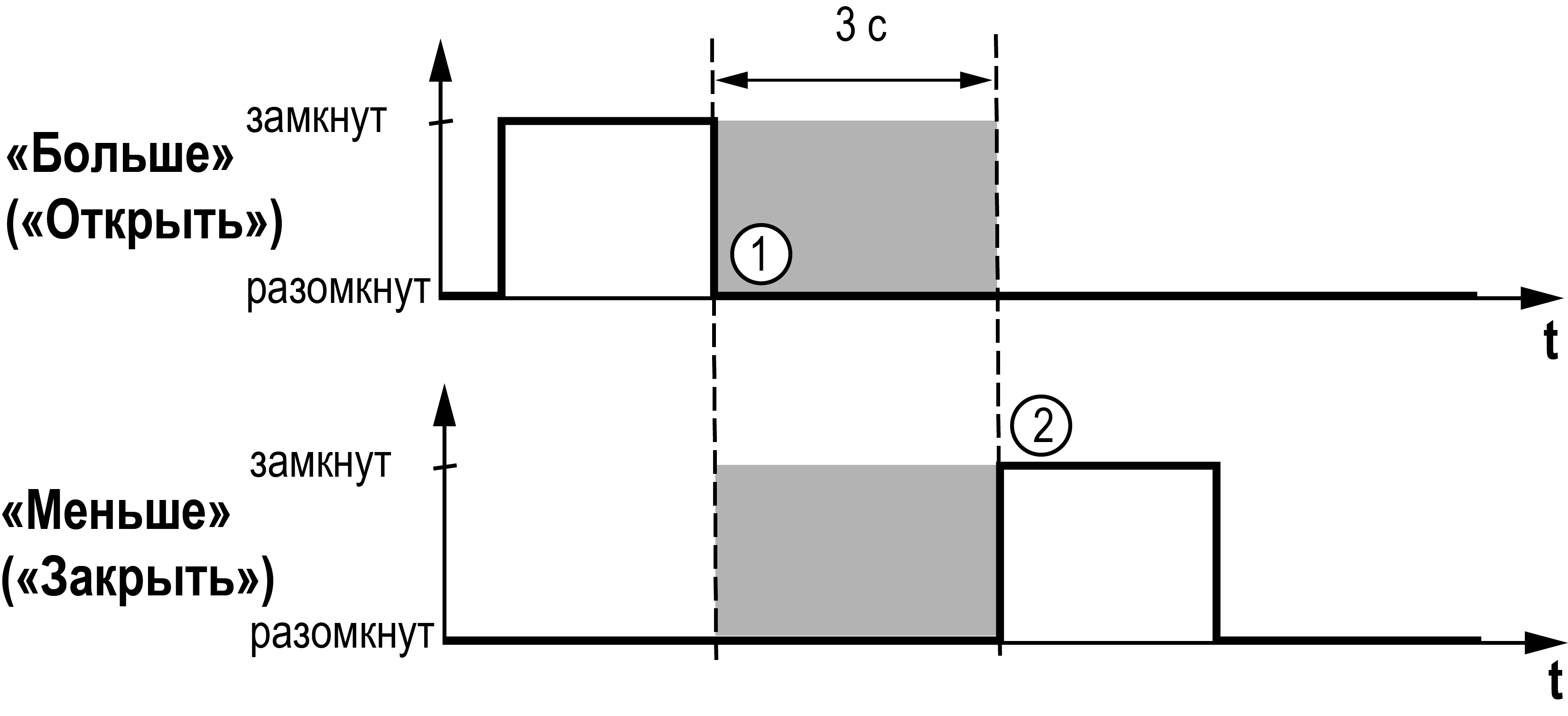

Пауза переключения сигналов
Между сигналами управления сервоприводом реализована программная пауза переключения: после размыкания одного из сигналов противоположный сигнал не может быть замкнут до окончания паузы. Длительность паузы 3 с, значение фиксированное и не редактируется. Пауза действует для выходов:
  • DO3 («Меньше») и DO4 («Больше») сервопривода горелки котла №1;
  • DO5 («Меньше») и DO6 («Больше») сервопривода горелки котла №2;
  • ПРМ-1 DO3 («Меньше») и DO4 («Больше») сервопривода горелки котла №3;
  • ПРМ-1 DO5 («Меньше») и DO6 («Больше») сервопривода горелки котла №4.
Пауза переключения сигналов управления сервоприводом
1 — сигнал «Больше» («Открыть») разомкнут, начался отсчет паузы переключения 3 с;
2 — противоположный сигнал «Меньше» («Закрыть») может быть замкнут только после окончания паузы.
Пауза действует в обе стороны переключения. Длительность 3 с фиксирована и не редактируется.

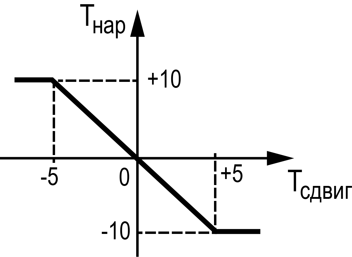

Функция погодозависимого регулирования активируется в настройках типа схемы (Меню → Настройки → Тип схемы → Погодозависимость). В приборе предусмотрены следующие режимы погодозависимого регулирования: Сдвиг и Уставка.
Сдвиг - коррекция уставок при различных значениях уличной температуры. Предназначен для закрытых сетевых контуров.
Температура сети регулируется по уставке со сдвигом значения. Значение сдвига уставки (Тсдвг) является переменной величиной и вычисляется прибором, исходя из текущей температуры наружного воздуха по графику сдвига: Тсдвг = f(Тнар).
В случае использования ступенчатой горелки сдвиг значения применяется для обеих границ диапазона регулирования.

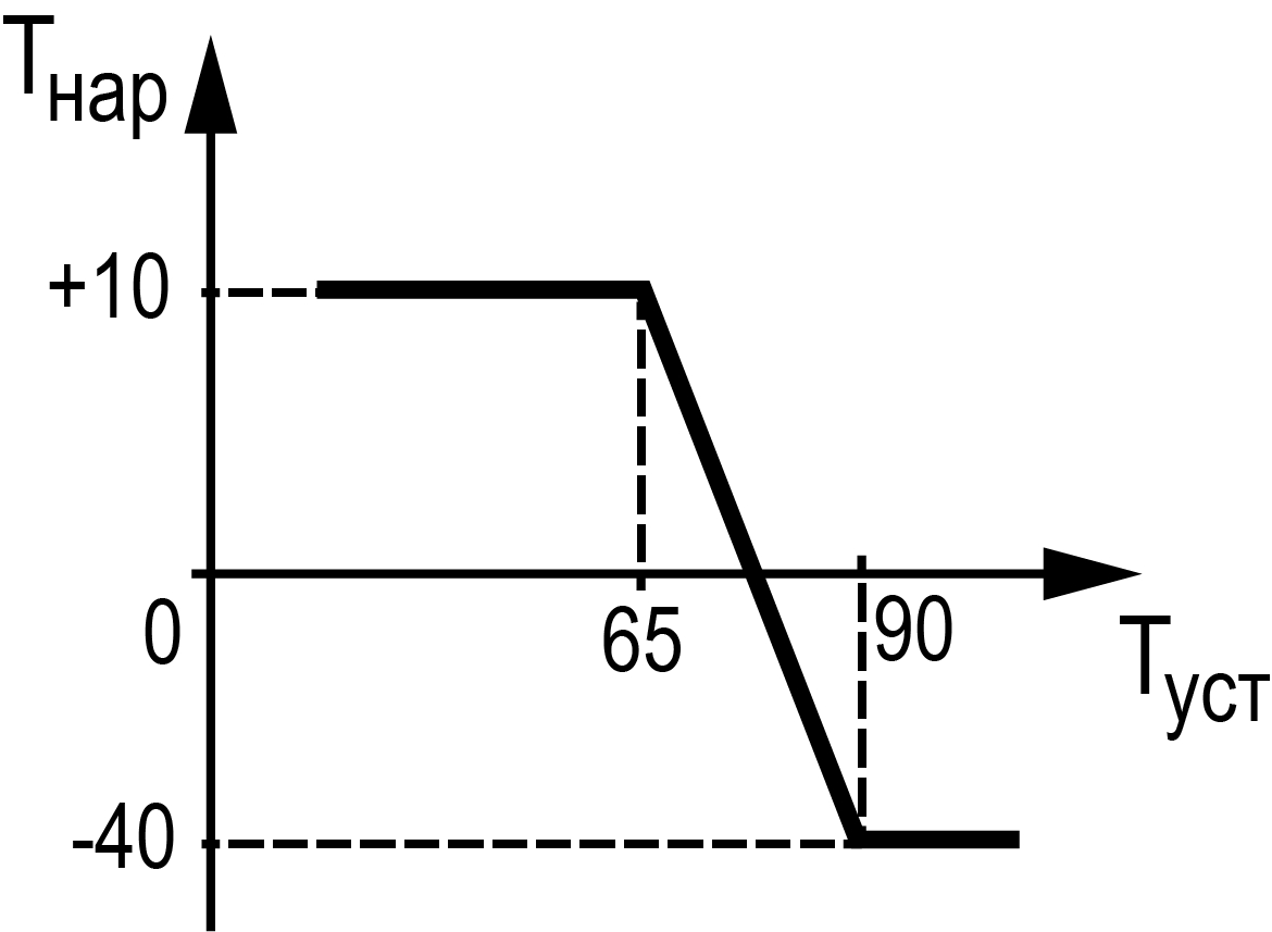

Уставка - режим в котором в настройках задается график отопления. Предназначен для систем с открытым сетевым контуром (отопительным контуром). Гистерезис отопительного графика определяется параметром Зона нечув. (Меню → Настройка → Регулирование).
Для компенсации возможных резких изменений температуры функция скорости пересчета графика погодозависимого регулирования имеет программное ограничение 12 °С в минуту. При изменении параметров графика текущая уставка рассчитывается с задержкой.

Есть двухступенчатая горелка с настроенными диапазонами регулирования Тниз = 60 и Тверх = 70. На рисунке задан график из двух точек со значениями:
Тнар, °C
Тсдвг, °C
–10
+5
+10
–5
Рассчитанные диапазоны регулирования будут следующими:
Тнар, °C
Тниз, °C
Тверх, °C
–10
65
75
60
70
+10
55
65

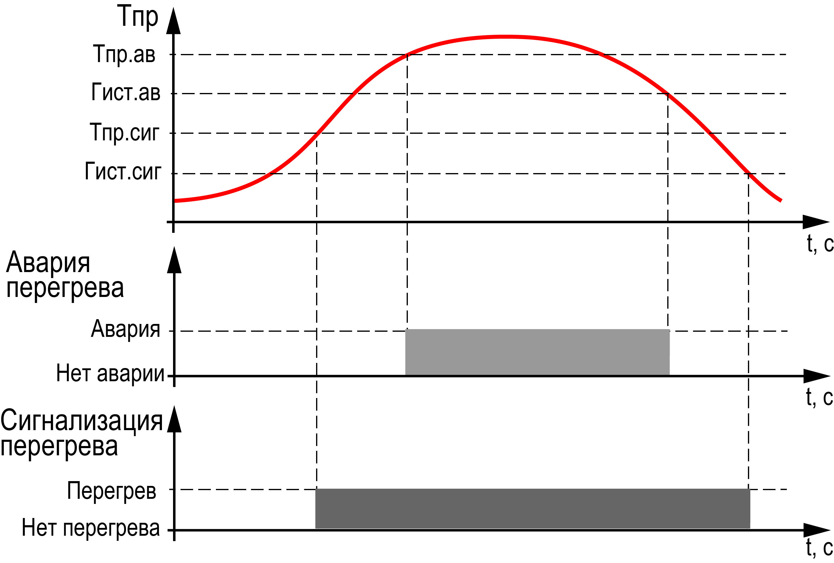

Принцип определения и сброса аварии и сигнализации перегрева
Тпр сиг и Тпр ав - аварийная и сигнализационная уставка температуры подачи. Принцип фиксации изображен на рисунке.
При достижении уставки Тпр сигн в подающем трубопроводе контроллер сбрасывает мощность котла на минимальную:
  • для одноступенчатой горелки — отключает котел;
  • для двухступенчатой горелки — переключает на первую ступень;
  • для модулируемой горелки — переключает на мощность включения горелки (Мощн.Вкл.Гор).
Сигнализацию о превышении Тпр сиг можно отключить в параметре Сигнал (Вкл → Выкл), в этом случае при достижении Тпр сиг выход DO8 не будет замкнут, авария не будет зафиксирована в журнал аварий, мощность котла будет сброшена на минимальную.

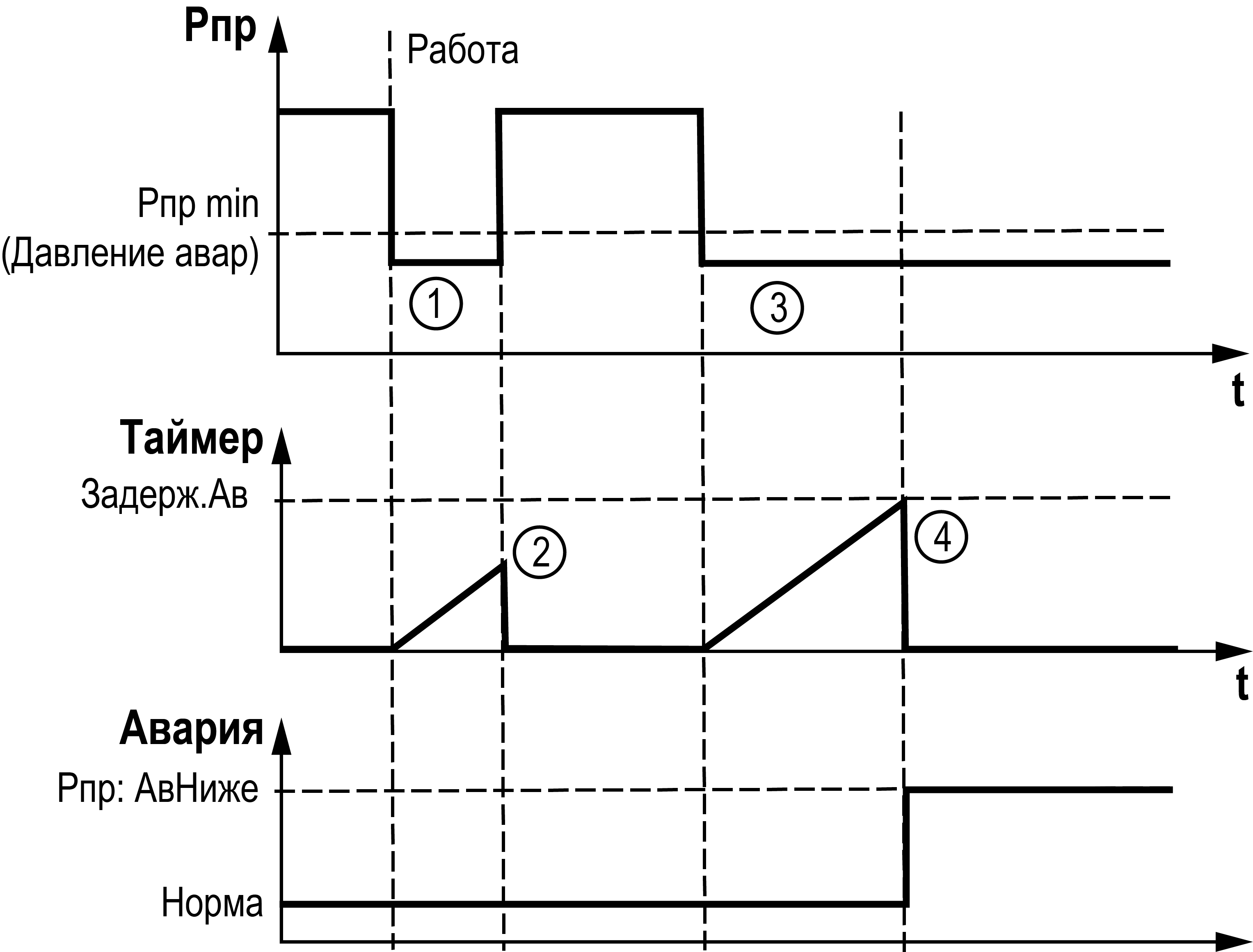

Задержка фиксации аварии по давлению (Задерж.Ав)
Параметр Задерж.Ав задает задержку фиксации аварий по давлению теплоносителя Рпр: АвНиже и Рпр: АвВыше при запуске системы (переходе в режим Работа):
  • если при переходе в режим Работа возникает условие аварии, авария не фиксируется сразу, запускается таймер на время Задерж.Ав;
  • авария фиксируется, только если по окончании отсчета условие аварии сохранялось все время отсчета;
  • если давление вернулось в норму до окончания отсчета, таймер сбрасывается, авария не фиксируется;
  • при Задерж.Ав = 0 задержка отключена, авария фиксируется сразу.
Задержка действует только при запуске системы. Если система уже находится в режиме Работа и давление вышло за аварийную границу, авария фиксируется сразу.
Задержка фиксации аварии по давлению при запуске
1 — при переходе в режим Работа давление ниже Рпр min, авария не фиксируется, запущен таймер Задерж.Ав;
2 — давление вернулось в норму до окончания отсчета, таймер сброшен, авария не фиксируется;
3 — давление снова ниже Рпр min, таймер запущен повторно;
4 — условие сохранялось все время отсчета, по окончании Задерж.Ав фиксируется авария Рпр: АвНиже.

Для удобства отслеживания состояния котлов в текущий момент времени на главном экране выведена информация по каждому котлу (см. рисунок).
Роль ведущего котла отображается буквой В на ЖКИ. Текущее состояние котла имеет несколько вариантов см таблицу.

Для контроля и сигнализации общекотельных аварий необходимо использовать модуль расширения ПРМ-1. Модуль расширения не нуждается в дополнительной настройке.
Модуль расширения ПРМ-1 в комплект поставки прибора не входит и приобретается отдельно.
Напряжение питания модуля расширения ПРМ-1 должно совпадать с напряжением питания контроллера.

Контроль и сброс аварий по давлению газа на вводе
Аварии «Давление газа на вводе мало», «Давление газа на вводе высоко» и «Неисправность линии связи с датчиками реле давления» контролируются в том числе в режиме Стоп: если контроллер находится в режиме Стоп и возникает условие аварии, авария фиксируется. Это исключает ситуацию, когда авария возникает на остановленной котельной, а фиксируется только при запуске. Сброс этих аварий выполняется только при одновременном выполнении двух условий:
  • подана команда «Сброс аварий» с экрана текущих аварий, внешней кнопкой (DI8) или по сети RS-485;
  • устранена причина аварии (замкнуты входы модуля ПРМ-1 №2: DI3 для реле минимального давления газа, DI4 для реле максимального).
По такой же логике работают аварии «Пожар», «Загазованность СО», «Загазованность СН», «Аварийная кнопка».

Аварии защитные
6
Высокая температура сети
Измеряемое значение температуры подачи превысило заданное значение параметра Тпр сиг
Режим работы не меняется.
Принудительный перевод на минимальную мощность или первую ступень всех котлов
Автоматический сброс при снижении значения температуры подачи Тпр сиг – Гист сиг
Тпр: Сигнал.Тпр: Сигнал
7
Перегрев прямой воды
Измеряемое значение температуры подачи превысило заданное значение параметра Тпр ав
Переход в режим Авария
Автоматический сброс при снижении значения температуры подачи Тпр ав – Гист ав.
Лампа аварии при этом не выключится пока не будет произведен ручной сброс аварии перегрева
Тпр Перегр.Тпр Перегр

Давление воды мало
Измеряемое значение давления подачи вышло за заданное значение Давление ав: Pпр min
Вручную, командой сброса аварии после устранения неисправности**

Интерфейс RS-485 (1) служит для связи с КТР-121.03. Интерфейс RS-485 (2) предназначен для диспетчеризации.
  • запись состояния выходов;

  • проверка крепления на DIN-рейке;

Настройка времени и даты
Часы реального времени настраиваются на заводе во время изготовления прибора. Если параметры даты и времени не соответствуют реальному значению, то их следует откорректировать.

Для ручной настройки регулятора следует использовать режим нагрева. Настройки регулятора расположены в меню Меню → Настройки → Регулирование (настройка доступна, если выбран тип горелки — модулируемая). В ходе наблюдений следует фиксировать значения регулируемого параметра (скорость и время подхода к уставке).
  • колебаний;
  • перехода графика регулируемой величины через уставку.
где
  τи – интегральная постоянная;
  Δtизм – время дискретизации.
  • уменьшение Кп способствует увеличению колебаний регулируемой величины, и амплитуда колебаний регулируемой величины может возрасти до недопустимого уровня;
  • увеличение Кп способствует снижению быстродействия и ухудшению быстродействия регулятора с повышением вероятности колебаний регулируемой величины;
  • при завышенном Ти процесс подхода регулируемой величины к уставке становится односторонним даже при наличии колебаний. Быстродействие регулятора уменьшается;
  • при заниженном Ти появляется значительный переход регулируемой величины через уставку. Но существенно ухудшается быстродействие регулятора и повышается вероятность колебаний регулируемой величины.

Разрешающая цепь или Цепь безопасности – последовательно собранные в единую цепь любые необходимые дискретные датчики контроля исправной работы котла (разрежение в дымоходе, проток воды через котел, аварийный термостат и пр). Срабатывание одного из сигналов в цепи блокирует работу котла. Устранение причины срабатывания аварии приведет к автоматическому возврату системы в работу.
Подключение разрешающей цепи котла производится на дискретный вход «авария горелки S3». Для каскадных регуляторов КТР-121.02.20 и КТР-121.02.40 имеется возможность подключения разрешающей цепи индивидуально по каждому котлу.
Пример подключения разрешающей цепи с произвольным набором аварий котла с дискретными датчиками с НЗ контактами
Пример подключения разрешающей цепи с произвольным набором аварий котла с дискретными датчиками с НО контактами
Номера дискретных входов для подключения разрешающей цепи

Пример подключения сигналов горелки к прибору
Пример подключения двухступенчатой горелки Weishaupt WG30 к КТР-121.02
Пример подключения модулируемой горелки Weishaupt WG30 к КТР-121.02
