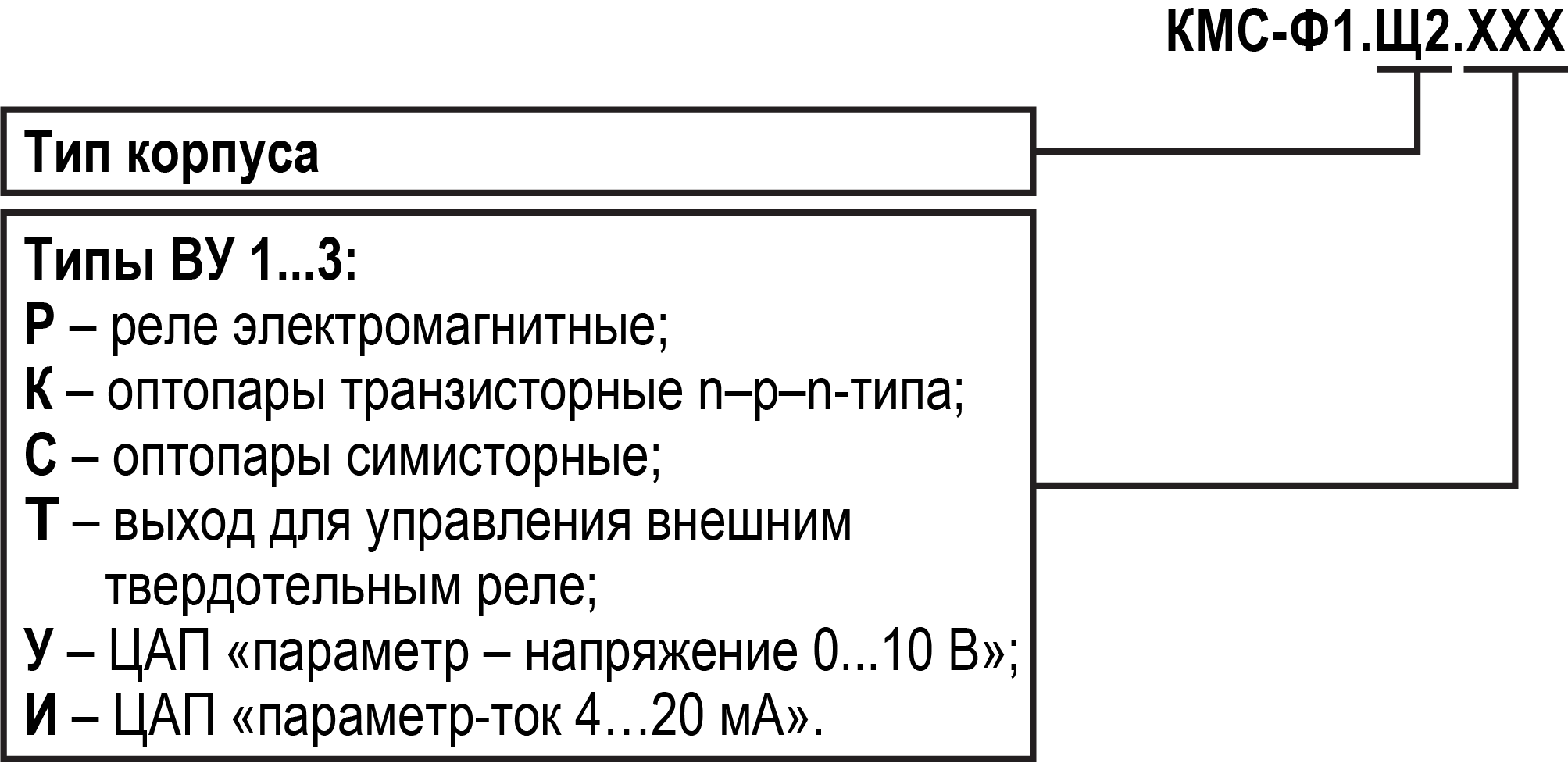

Параметры встроенных ВУ
| Обозначение ВУ | Тип выходного элемента | Технические параметры |
ВУ дискретного типа | ||
| Р | Электромагнитное реле: | |
| коммутация нагрузки переменного тока | Максимальное напряжение нагрузки , не менее ~250 В 50 Гц и cos φ > 0,4, не более 5 А | |
| коммутация нагрузки постоянного тока | Максимальное напряжение нагрузки, не менее =30 В, не более 5 А | |
| К | Оптопара транзисторная n-p-n-типа | Максимальный ток нагрузки, не менее 400 мА. Максимальное напряжение, не менее =60 В |
| Т | Выход для управления внешним твердотельным реле | Выходное напряжение холостого хода (6 ± 0,5) В постоянного тока Выходное напряжение на нагрузке 250 Ом, не менее (3,3…4,9) В постоянного тока. Ток короткого замыкания (50…72) мА |
| С | Оптопара симисторная: | |
в режиме управления внешним симистором | Ток, при длительности импульса не более 2 мс и частоте (50 ± 1) Гц, не менее 400 мА, действующее напряжение, не менее 250 В, 50 Гц | |
в режиме коммутации нагрузки | Ток нагрузки, не менее 40 мА, действующее напряжение, не менее 250 В, 50 Гц | |
ВУ аналогового типа | ||
| И | ЦАП «параметр – ток» | Выходной сигнал постоянного тока 4...20 мА. Сопротивление нагрузки 0...1300 Ом. Номинальное сопротивление нагрузки 700 Ом. Напряжение питания ЦАП 10...36 В Номинальное напряжение питания ЦАП (24,0 ± 3,0) В |
| У | ЦАП «параметр – напряжение» | Выходной сигнал постоянного напряжения от 0 до 10 В Сопротивление нагрузки, не менее 5 кОм Напряжение питания ЦАП 15...36 В Номинальное напряжение питания ЦАП (24,0 ± 3,0) В |
