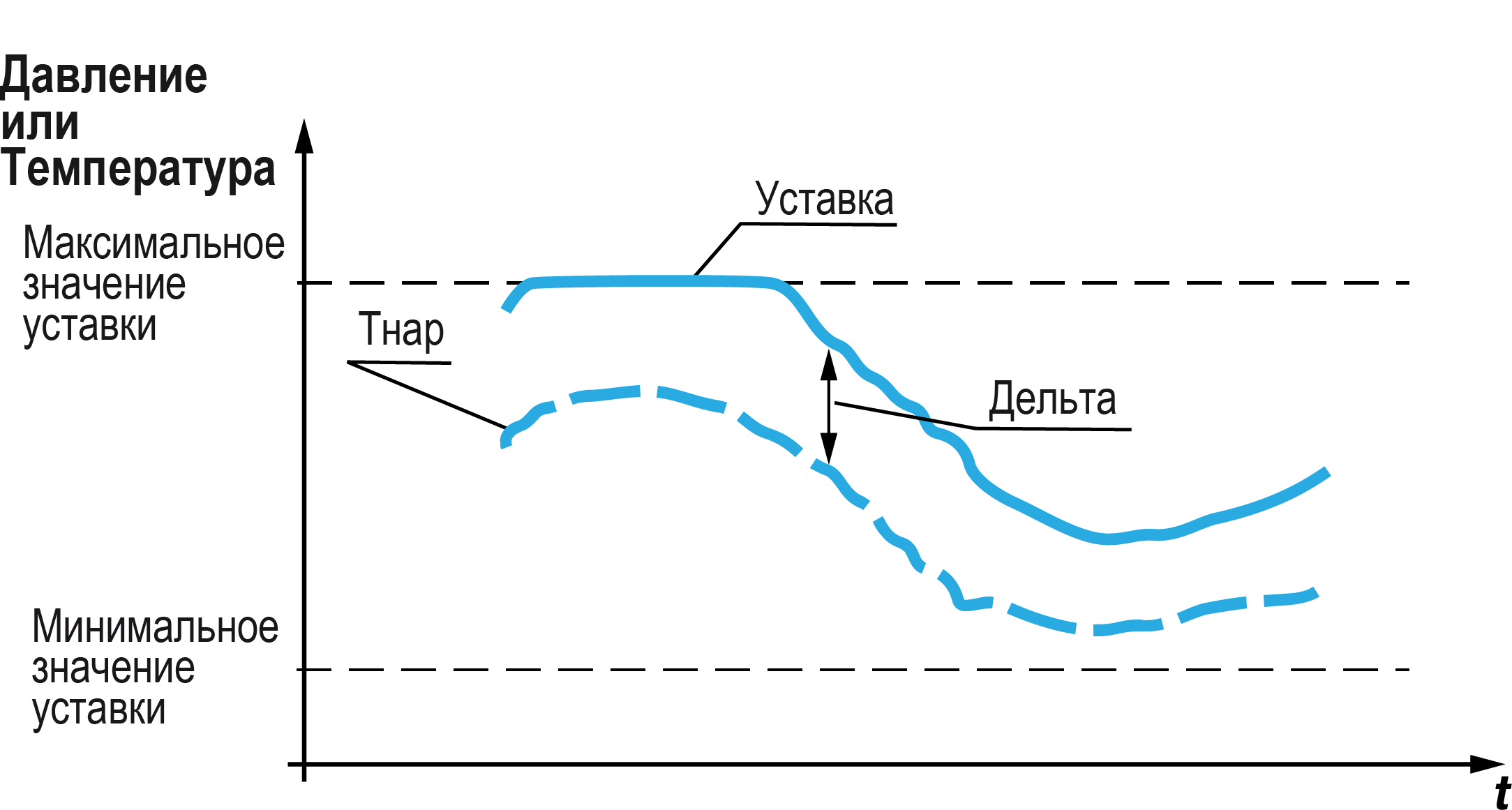

  • переменное давление (температура) конденсации в разное время года для энергосбережения.

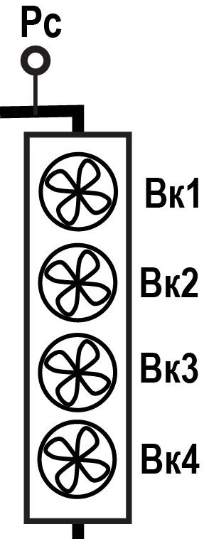

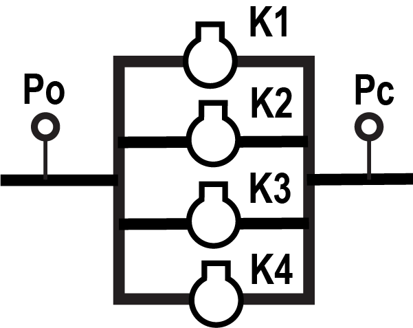

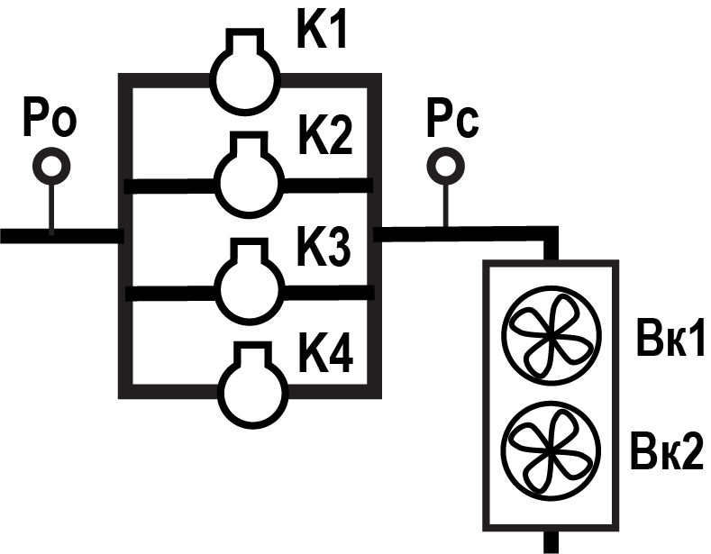

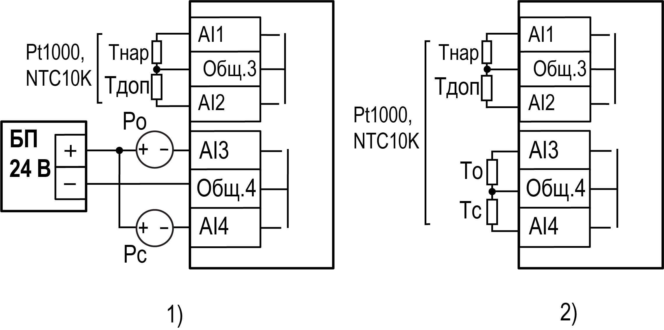

На схемах обозначены:
Рo — датчик давления всасывания.
То — датчик температуры всасывания.
Рс — датчик давления конденсации.
Тс — датчик температуры конденсации.
Тнар— датчик наружной температуры.
К1...К3 — компрессоры 1...3.
Рк1 и Рк2 — разгрузочные устройства.
Вк1...Вк3 — вентиляторы 1...3 конденсатора.
Примеры схем объектов управления
1) группы ступенчатых ИМ с датчиками давления;
2) компрессор с разгрузочными устройствами, группа ступенчатых конденсаторов и датчики давления;
3) компрессор с ПЧВ, группа ступенчатых конденсаторов и датчики температуры

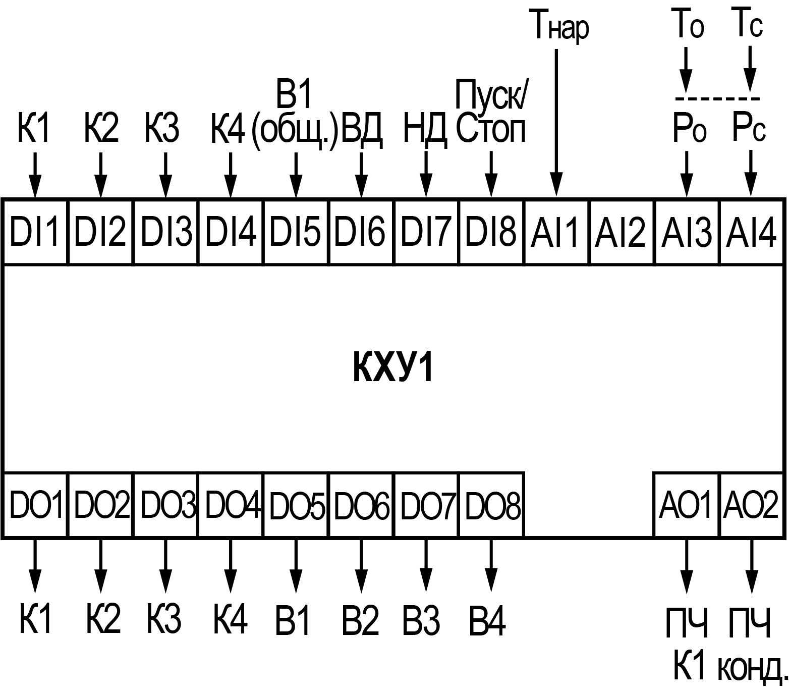

Дискретные входы
Количество входов
8
15…30 В (постоянный ток)
Ток «логической единицы»
5 мА (при 30 В)
Напряжение «логического нуля»
–3…+5 В

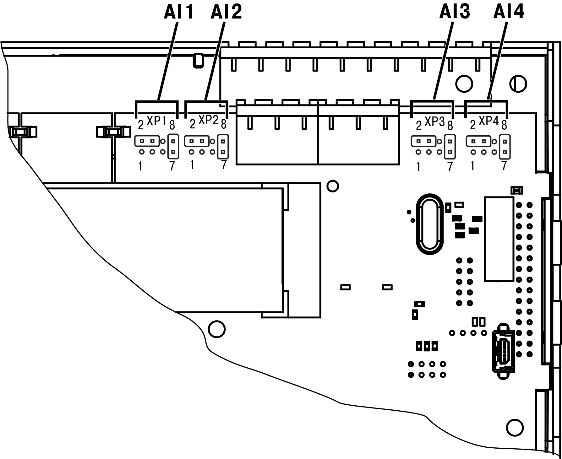

Аналоговые входы
Количество входов
Тип измеряемых сигналов
РТ1000 α = 0,00385 1/°C (– 200...+ 850 °C),
4...20 мА,
NTC10K R25 = 10 000 Ом,
B25/100 = 3950 К (–20…+125 °С)

Дискретные выходы
8 шт., электромагнитное реле (нормально-разомкнутые)
  • для цепи постоянного тока, не более
30 В (резистивная нагрузка)
  • для цепи переменного тока, не более
250 В (резистивная нагрузка)
Гальваническая развязка
Групповая по 2 реле
(1–2; 3–4; 5–6; 7–8)

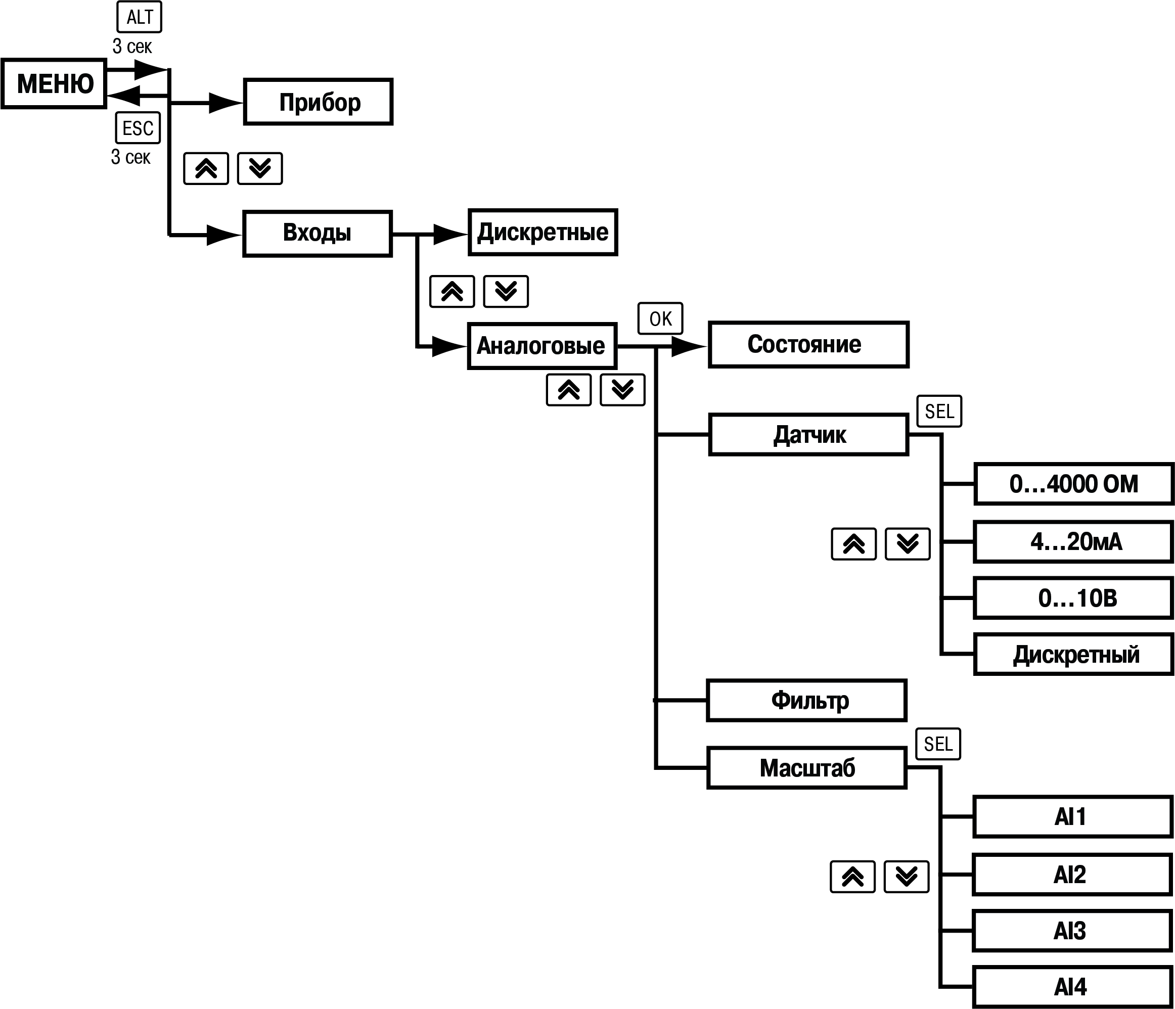

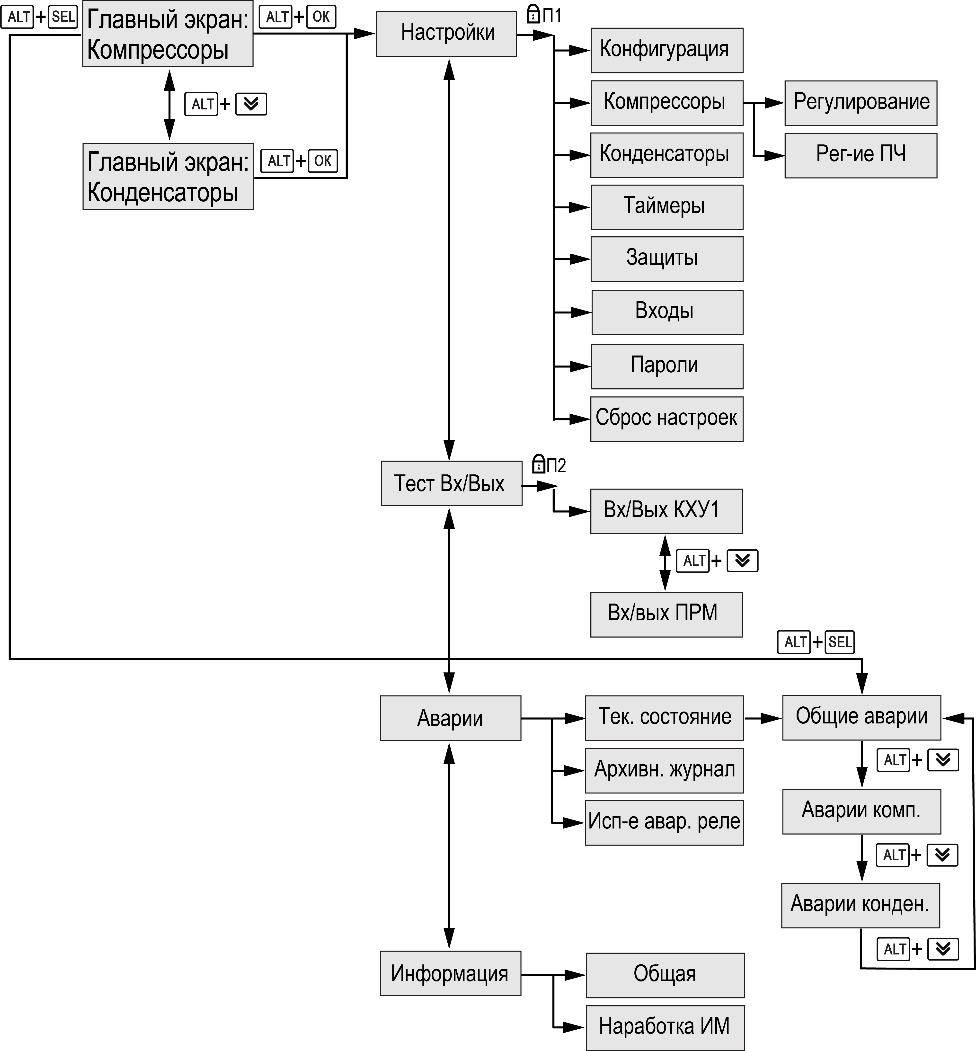

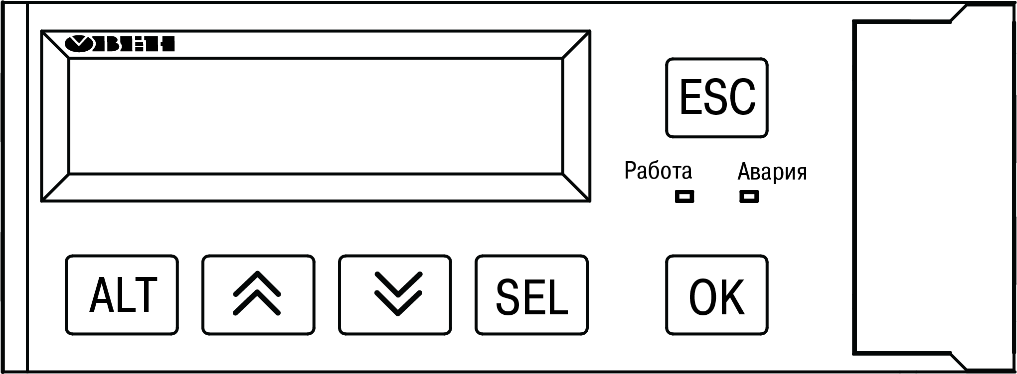

Индикация и управление
Элементы управления
  • двухстрочный 16-разрядный ЖКИ;
  • два светодиода;
  • шесть кнопок.
Лицевая панель прибора
Назначение кнопок
КнопкаНазначение
GraphicПрименяется в комбинациях с другими кнопками. При удержании более 6 секунд — переход в системное меню
GraphicВыбор параметра
Graphic + GraphicПереход с Главного экрана в меню
Graphic + Graphic
Переход с Главного экрана в меню аварий
Graphic + Graphic или Graphic + GraphicПереход между разрядами редактируемого параметра

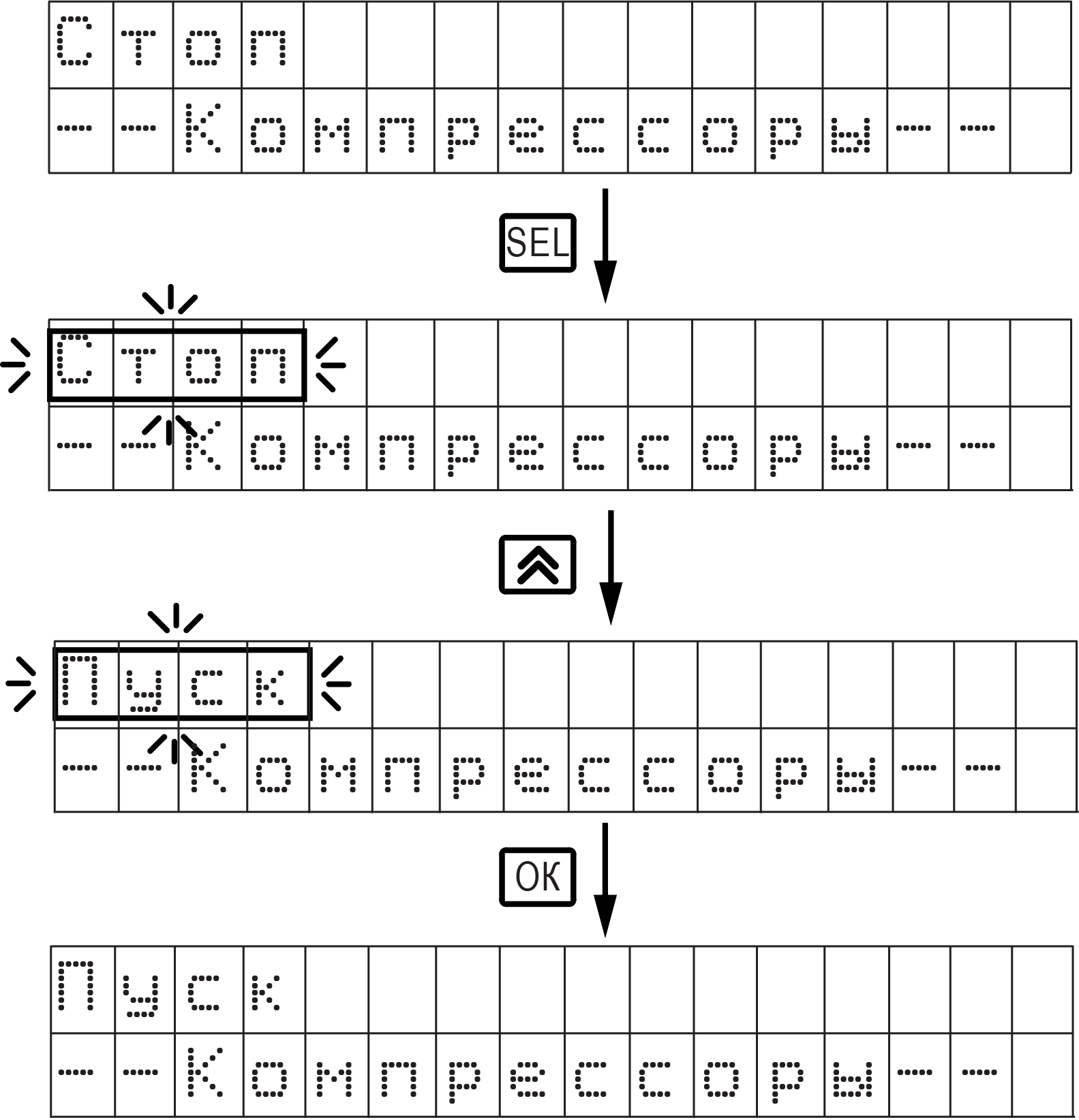

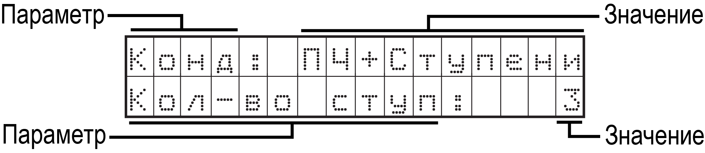

На ЖКИ отображается информация о работе установки и ее составных частей. С помощью ЖКИ можно настраивать значения параметров установки.
Внешний вид параметра и значения на ЖКИ
Для выбора и редактирования значений следует:
  1. С помощью кнопки Graphic выбрать нужный параметр (выбранный параметр начинает мигать).

Аварии ->ALT+SEL
Для перехода на экран аварий нажать сочетание кнопок Graphic + Graphic
Меню ->ALT+OK
Для перехода в меню нажать сочетание кнопок Graphic + Graphic

Прибор может управлять:
  • Группой компрессоров. Максимальное число ИМ — 4.
    Распределение компрессоров по выходам прибора
    Тип ИМ (тип управления)Количество ИМDO1DO2DO3DO4
    AO1
    (мощность ИМ)
    Компрессоры (ступенчатый)1Graphic
    2GraphicGraphic
    3GraphicGraphicGraphic
    4GraphicGraphicGraphicGraphic
    Компрессоры с ПЧВ (первая ступень с ПЧВ, остальные — ступенчатый)1GraphicGraphic
    2GraphicGraphicGraphic
    3GraphicGraphicGraphicGraphic
    4GraphicGraphicGraphicGraphicGraphic
    Компрессоры с разгрузочными устройствами
    1 компрессор  конфигурация 1х1
    К1
    К1
    1 компрессор
    конфигурация 1х2
    К1
    К1
    К1
    1 компрессор
    конфигурация 1х3
    К1
    К1
    К1
    К1
    2 компрессора конфигурация 1х1
    К1
    К2
    К1
    2 компрессора
    конфигурация 1х2
    К1
    К2
    К1
    К1
    2 компрессора
    конфигурация 2х1
    К1
    К2
    К2
    К1
    3 компрессора
    конфигурация 1х1
    GraphicК1
    К2
    К3
    К1
  • Группой конденсаторов. Максимальное число ИМ — 4.
    Распределение конденсаторов по выходам прибора
    Тип ИМ (тип управления)Количество ИМDO3DO4DO5DO6
    AO2
    (мощность ИМ)
    Конденсаторы (ступенчатый)1Graphic
    2GraphicGraphic
    Конденсатор с ПЧВ1GraphicGraphic
  • Группами компрессоров и конденсаторов. Максимальное число ИМ — 6. Распределение выходов начинается с компрессорной группы. Максимальное количество компрессоров – четыре. На управление группой конденсаторов остается два выхода прибора.
    Если прибор управляет установкой с конденсаторами и компрессорами, то для управления:
    • компрессорами зарезервированы выходы DO1...DO4 и AO1;
    • конденсаторами зарезервированы выходы DO5, DO6 и AO2. В случае управления конденсатором с помощью ПЧВ, резервируются DO5 и AO2.
    Примеры распределения ИМ по выходам прибора для управления компрессорами и конденсаторами
    Тип ИМ (тип управления)Группа компрессоровГруппа конденсаторовВедущий компрессорКонденсатор
    DO1DO2DO3DO4DO5DO6AO1AO2
    Конденсаторы и компрессоры (ступенчатый)GraphicGraphic
    GraphicGraphicGraphicGraphicGraphicGraphic
    Компрессоры с разгрузочными клапанами и конденсаторы (ступенчатый)GraphicGraphicGraphic
    Компрессоры c ПЧВ и конденсаторы (ступенчатый)GraphicGraphicGraphicGraphic
    Конденсатор c ПЧВ и компрессоры (ступенчатый)GraphicGraphicGraphicGraphic
    Компрессоры с ПЧВ и конденсатор с ПЧВGraphicGraphicGraphicGraphicGraphic
    GraphicGraphicGraphicGraphicGraphicGraphicGraphic

Монтаж электрических цепей
Подключение производить при отключенном питании прибора и всех подключенных к нему устройств. Иначе возможно повреждение прибора или подключенных устройств.
Прибор следует питать переменным или постоянным напряжением в зависимости от модификации.
Для обеспечения надежности электрических соединений рекомендуется использовать кабели с медными многопроволочными жилами, сечением не более 0,75 мм2, концы которых перед подключением следует зачистить и залудить. Жилы кабелей следует зачищать с таким расчетом, чтобы срез изоляции плотно прилегал к клеммной колодке, т. е. чтобы оголенные участки провода не выступали за ее пределы.
В зависимости от настроек сигналы ИМ1...ИМ6 могут принимать различное значение (см. таблицы,  и).
Расположение контактов КХУ1-24.ПЧ
Расположение контактов КХУ1-230.ПЧ
Назначение контактов клеммной колодки КХУ1-Х.ПЧ
Номер контакта
Название сигнала
Входное напряжение питания (24 В) – контакт «—»
или
Напряжение питания (230 В)
или
Входное напряжение питания (24 В) – контакт «+»
или
или
Общий контакт для входов 1...4
Дискретный вход 1
Цепь безопасности компрессора 1
5
Дискретный вход 2
Цепь безопасности компрессора 2
6
Дискретный вход 3
Цепь безопасности компрессора 3
7
Дискретный вход 4
Цепь безопасности компрессора 4
8
Общий контакт для входов 5...8
9
Дискретный вход 5
Высокое давление
10
Дискретный вход 6
Низкое давление
11
Дискретный вход 7
Цепь безопасности конденсатора
12
Дискретный вход 8
Кнопка «Старт/Стоп»
15
Дискретный выход 1
ИМ1
16
Общий контакт для выходов 1...2
17
Дискретный выход 2
ИМ2
18
Дискретный выход 3
ИМ3
19
Общий контакт для выходов 3...4
20
Дискретный выход 4
ИМ4
21
Дискретный выход 5
ИМ5
22
Общий контакт для выходов 5...6
23
Дискретный выход 6
ИМ6
24
Дискретный выход 7
Не используется
25
Общий контакт для выходов 7...8
26
Дискретный выход 8
Лампа «Авария»
27
Аналоговый вход 1
Датчик температуры наружного воздуха
28
Общий контакт для входов 1…2
29
Аналоговый вход 2
Не используется
30
Аналоговый вход 3
Датчик давления или температуры всасывания
31
Общий контакт для входов 3…4
32
Аналоговый вход 4
Датчик давления или температуры конденсации
33
СЛОТ1 Сигнал RS-485 B
Используется для диспетчеризации или для подключения к OwenCloud
34
СЛОТ1 Сигнал RS-485 А
35
СЛОТ2 Сигнал RS-485 B
36
СЛОТ2 Сигнал RS-485 А
37
Питание аналоговых выходов V—
38
Питание аналоговых выходов V+
39
Аналоговый выход 1
Мощность ведущего компрессора
40
Аналоговый выход 2
Мощность конденсатора

Аппаратная настройка типа сигнала
Для аппаратной настройки типа сигнала следует:
  1. Определить вход, на котором нужно изменить тип сигнала (см. рисунок ниже).
    Расположение входов
  2. С помощью тонкого инструмента, например пинцета, изменить конфигурацию перемычек (см. рисунок ниже).
    Изменение конфигурации перемычек
Меню настройки типа сигнала
Для программной настройки типа сигнала следует:
  1. Подать питание на прибор.
  2. Нажав и удерживая 6 секунд кнопку Graphic, войти в системное меню прибора.
  3. Ориентируясь по схеме на рисунке ниже, выбрать параметр Входы/Аналоговые/Датчик.
    Схема системного меню
  4. Для изменения значения нажать кнопку Graphic.
  5. Кнопками Graphic и Graphic выбрать значение 0...4000 Ом.
  6. Сохранить значение в памяти прибора, нажав кнопку Graphic.
  7. Выйти из системного меню, нажав и удерживая 6 секунд кнопку Graphic.
Схемы подключения датчиков
Перед подключением ко входам AI3 и AI4 датчиков температуры следует перенастроить тип сигнала (см. раздел).
Схема подключения датчиков
1) датчики давления в магистрали и датчик температуры наружного воздуха,
2) датчики температуры в централи и наружного воздуха
В качестве управляющего сигнала следует использовать:
  • для контура низкого давления (компрессоры) AI3:
    • Pо – датчик давления всасывания. Pо так же используется для защиты от низкого давления в централи;
    • То – датчик температуры всасывания.
  • для контура высокого давления (конденсаторы) AI4:
    • Pcc – датчик давления/температуры конденсации;
    • Тнар – датчик температуры наружного воздуха для погодозависимого регулирования.

Примеры схем подключения
На схеме обозначены:
Р0 — датчик давления всасывания.
Т0 — датчик температуры всасывания.
Тнар — датчик наружной температуры.
Вк1...Вк4 — конденсаторы 1...4.
Пример схемы подключения группы ступенчатых конденсаторов

К1 — компрессор.
Рк1...Рк3 — разгрузочные устройства.
Пример схемы подключения компрессора с разгрузочными устройствами

К1...К4 — компрессоры 1...4.
Вк1 — вентилятор конденсатора.
Пример схемы подключения группы компрессоров и конденсатора с ПЧВ

Из режима Стоп в режим Пуск можно перейти следующими способами:
  • на Главном экране с помощью кнопок управления;
  • подать команду на запуск по сети RS-485;
  • кнопкой «Старт/Стоп».
Перевод из режима Стоп в режим Пуск с Главного экрана

Иллюстрация «плавающей» конденсации
Регулирование с динамической температурой конденсации заключается в том, что в конденсаторе искусственно поддерживается фиксированная разность температур конденсации (параметр Уставка) и окружающей среды Тнар.
Распространенное название данной функции – «плавающая» конденсация. Функция включается в параметре Кор.по Тн. Величину разности «Уставка - Тнар» можно настроить в параметре Дельта. По умолчанию задана разница в 10 градусов. Для регулирования с «плавающей» конденсацией задаются верхний и нижний пределы для значения уставки. Если «плавающая» конденсация отключена, заданные пределы на ограничение уставки не действуют.
При работе контура конденсации по давлению текущее значение давления пересчитывается прибором в температуру и вводится соответствующая коррекция для уставки конденсации.

Меню
Структура меню
Доступ к некоторым пунктам меню защищен паролем.
Значение паролей настраивается (см. раздел). Если значение 0, то ввод пароля отключен (по умолчанию отключен).
В зависимости от настроенных типов оборудования и ИМ количество пунктов меню может меняться.
Схема переходов по меню

Кор.по ТнОткл
Коррекция уставки конденсации по температуре наружного воздуха («плавающая» конденсация)
Откл
Вкл
Дельта:10,)
Разница между уставкой «плавающей» конденсации и температурой наружного воздуха, °С
1...20 °С
