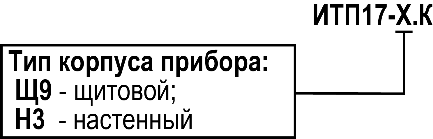

Информация о вариантах исполнения указана в полном условном обозначении прибора:
Например, ИТП–17.Щ9.К – измеритель аналоговых сигналов универсальный в корпусе щитового крепления (Щ9) с выходом типа «транзисторный ключ (К)».

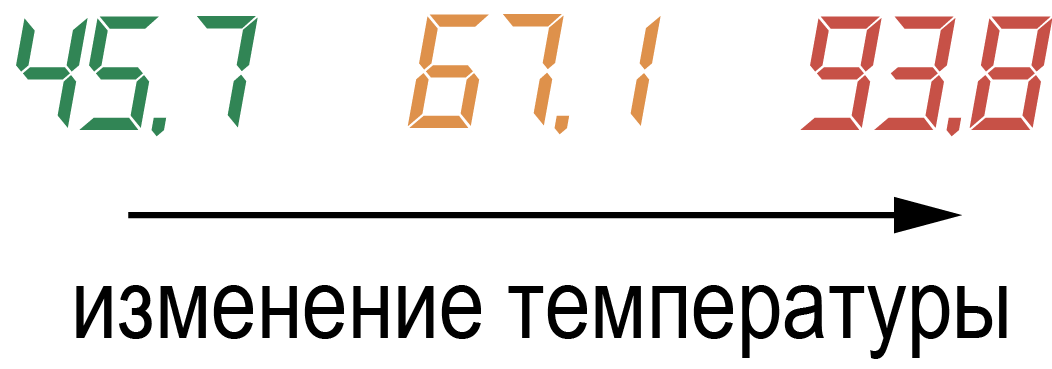

  • сигнализация цветом индикатора о превышении заданных порогов измеряемой величины;

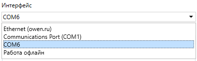

Интерфейс для настройки
Разъем для настройки с помощью OwenConfiguratormicroUSB

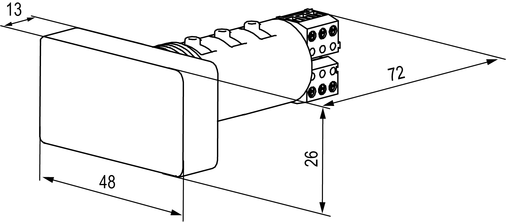

Корпус
Габаритные размеры прибора в корпусе Щ9
48 × 26 × 72 мм
Габаритные размеры прибора в корпусе Н3*
71 × 51 × 29 мм

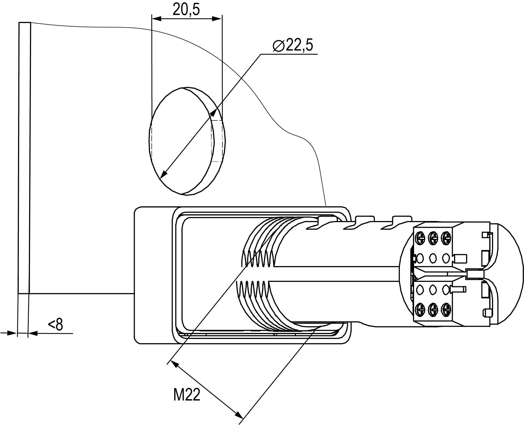

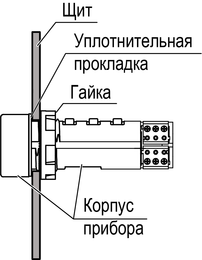

Монтаж щитового корпуса
  1. Подготовить в щите круглое отверстие диаметром 22,5 мм (см. рисунок).
  2. Установить уплотнительную прокладку из комплекта поставки, см. рисунок.
  3. Разместить прибор с установленной уплотнительной прокладкой в подготовленном отверстии, и закрутить гайку из комплекта для фиксации прибора.
    Не рекомендуется использовать для затяжки гайки любой инструмент. Гайку затягивать только от руки.
Монтаж прибора
Установочные размеры прибора

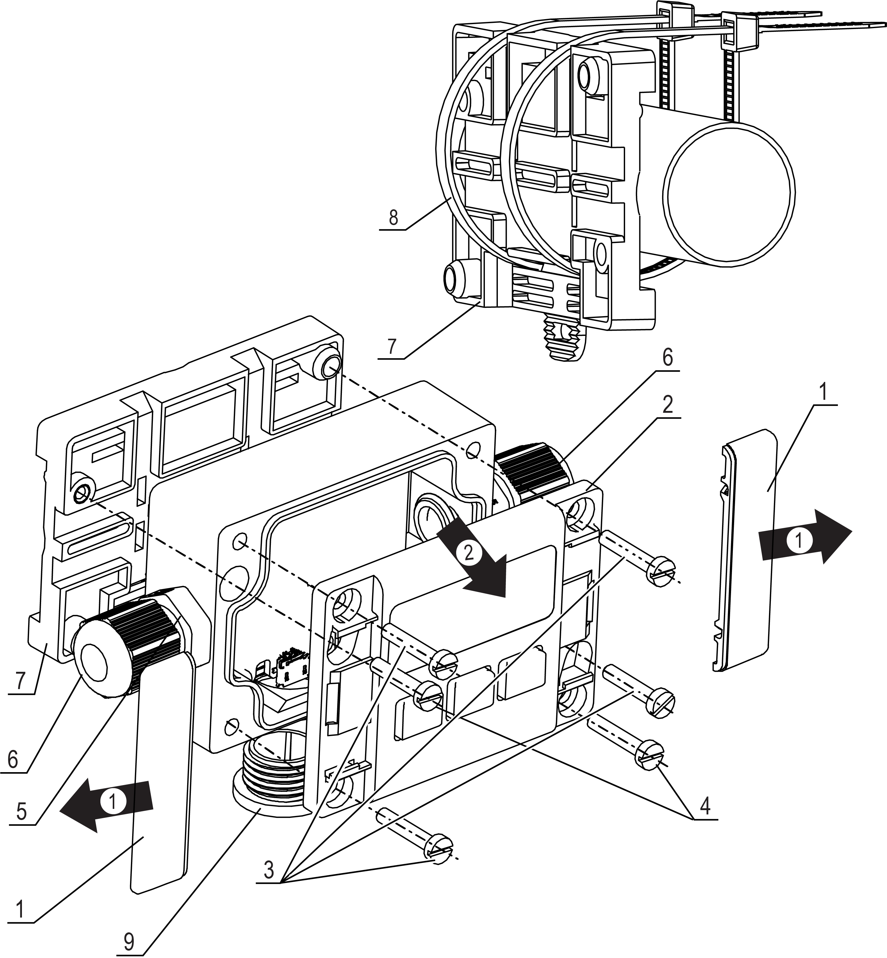

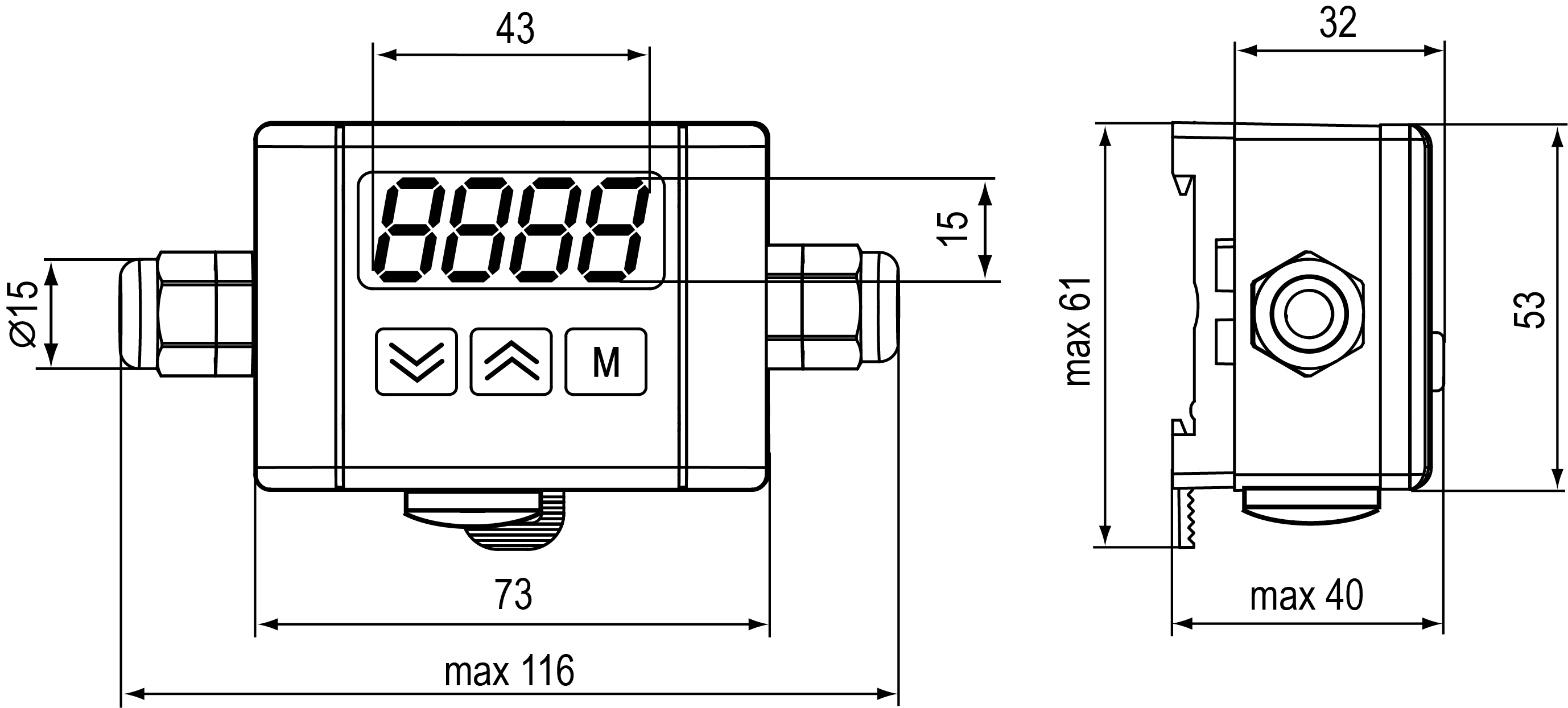

Установка прибора настенного крепления Н3
Монтаж прибора
  1. В случае необходимости смонтировать кронштейн (7) на DIN-рейку или трубу хомутами (8) шириной 6 мм.
  2. Снять декоративные крышки (1) по стрелкам 1.
  3. Снять переднюю панель корпуса (2) по стрелке 2, отвинтив четыре винта М3 × 16 (3).
  4. Установить гермовводы из комплекта поставки и выполнить внешние подключения. Затянуть гермовводы. Если подключение производится только с одной стороны, вместо гермоввода использовать заглушку из комплекта.
  5. Установить панель (2) обратно и закрепить винтами (3).
  6. Закрепить прибор на кронштейне (7) с помощью двух винтов М3 × 14 (4), либо прикрепить прибор саморезами Ø 2.9 × 19 к стене через отверстия для винтов (4).
  7. Надеть крышки (1) до щелчка.
Для доступа к разъему mircoUSB следует открутить заглушку 9.
Габаритные размеры корпуса Н3

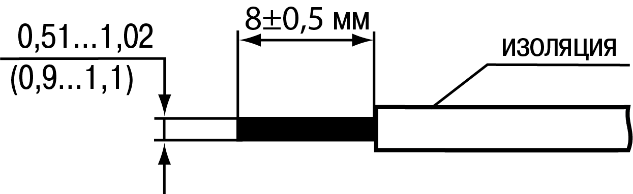

Во время прокладки кабелей следует выделить линии связи, соединяющие прибор с датчиком, в самостоятельную трассу (или несколько трасс), располагая ее (или их) отдельно от силовых кабелей, а также от кабелей, создающих высокочастотные и импульсные помехи.
Для качественного зажима и обеспечения надежности электрических соединений рекомендуется использовать:
  • Медные провода с многопроволочными жилами, диаметр после лужения 0,9 мм (17 жил, AWG 22) или 1,1 мм (21 жила, AWG 20).
  • Медные провода с однопроволочными жилами, диаметр от 0,51 до 1,02 мм (AWG 24-18).
Концы проводов следует зачистить от изоляции на 8 ± 0,5 мм (см. рисунок) и, если необходимо, облудить.

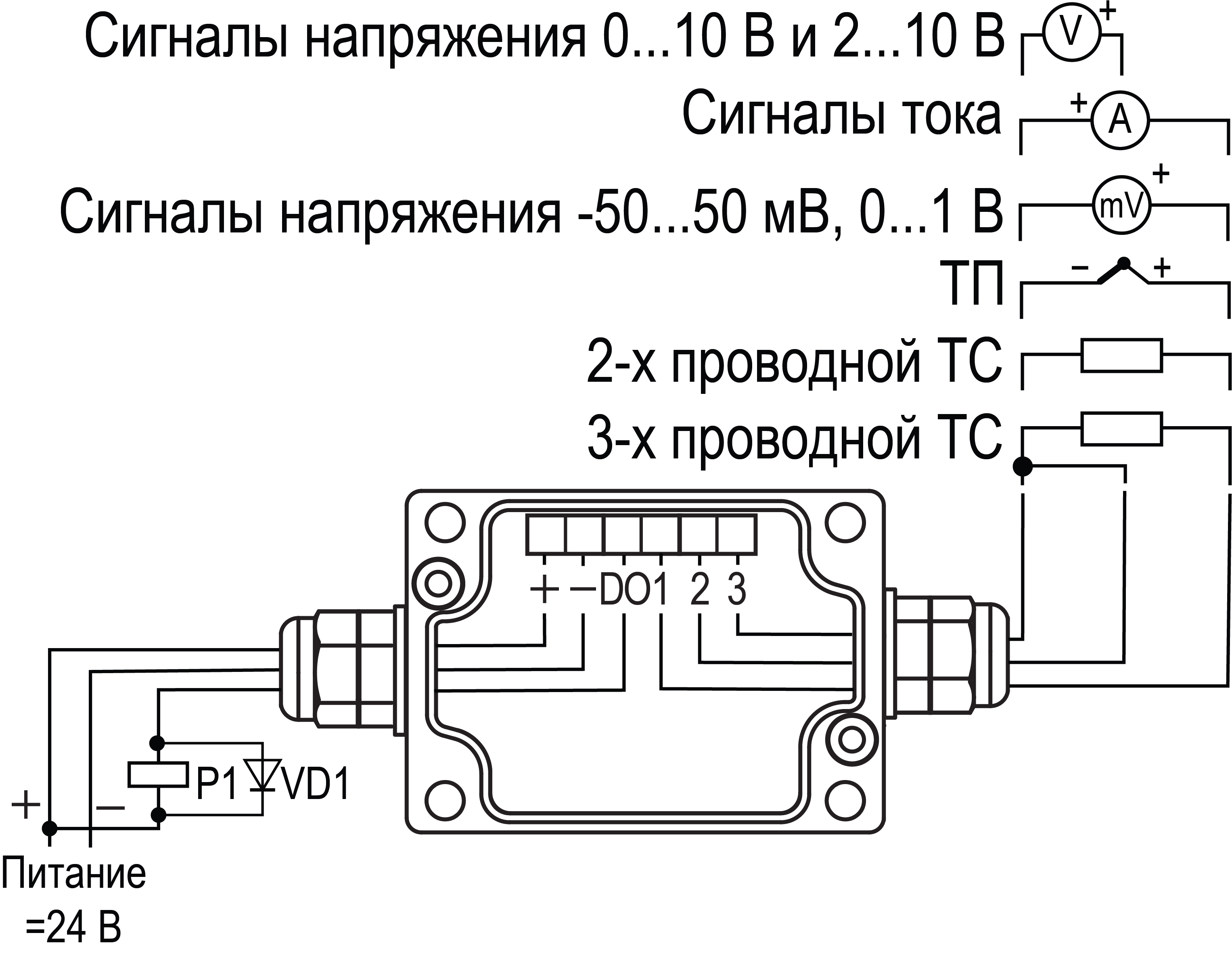

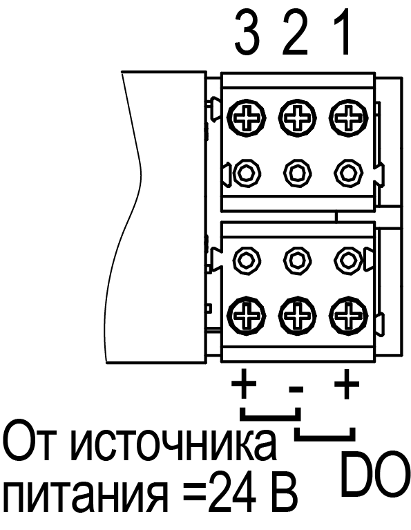

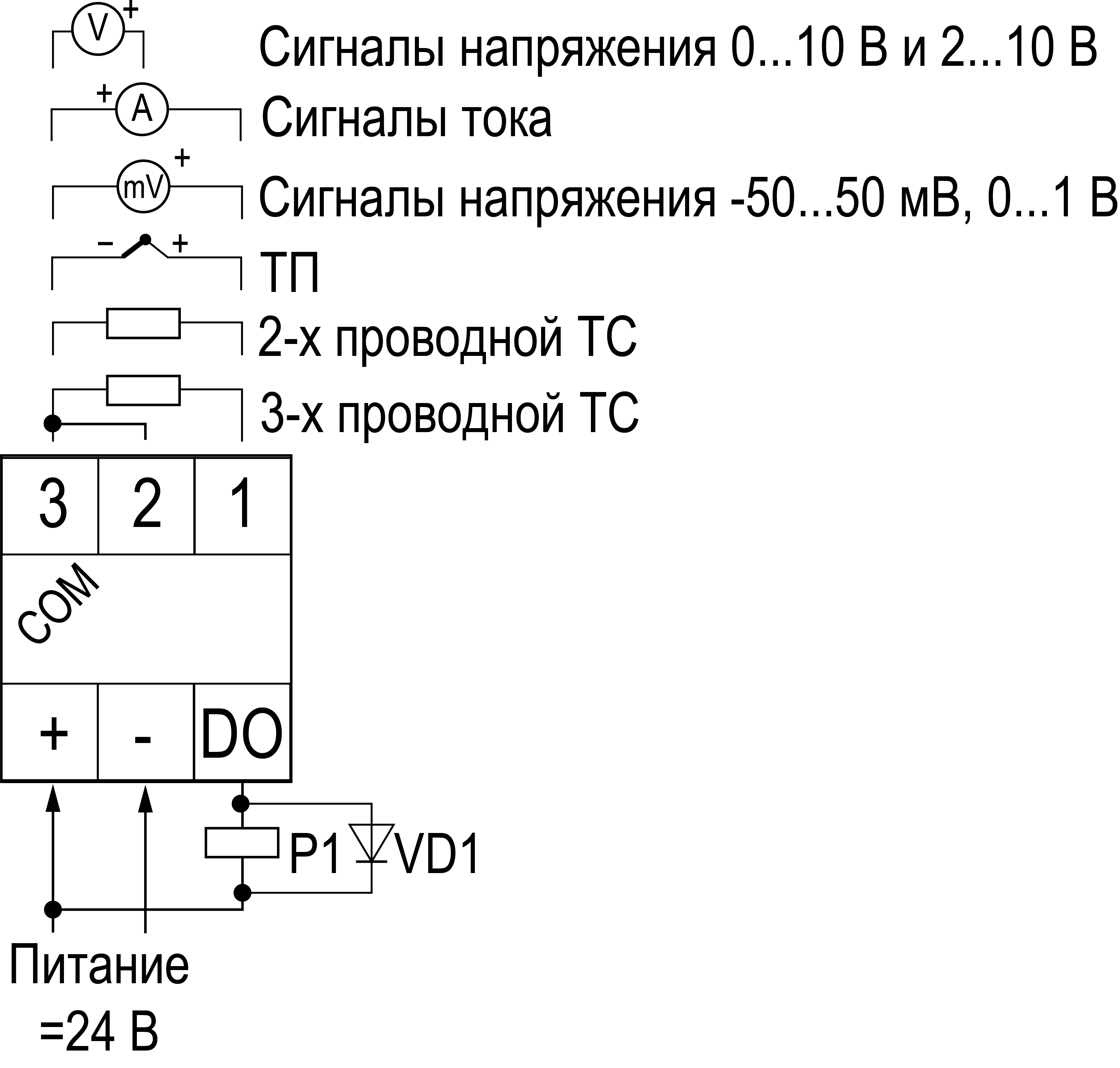

Назначение клеммника
Схема подключения
Для защиты входа прибора от влияния промышленных электромагнитных помех линии связи прибора с датчиком следует экранировать. Для защиты входных цепей прибора от возможного пробоя зарядами статического электричества, накопленного на линиях связи «прибор – датчик» перед подключением к клеммнику прибора, их жилы следует на 1–2 с соединить с винтом заземления щита.
Подключить линии связи «прибор – датчик» к первичному преобразователю и входу прибора, подключить прибор к источнику питания (см. рисунок и).
Схема подключения для корпуса Щ9
Схема подключения для корпуса Н3
Для защиты от микросекундных импульсных помех выходного устройства (открытый коллектор) на клеммах "DO" и "-" рекомендуется использовать соединительные линии длиной не более 30 метров или устанавливать устройства защиты от импульсных помех на линию постоянного тока.
Диод VD1 следует располагать максимально близко к выводам обмотки реле. Параметры диода выбирают, соблюдая правила:
  • обратное напряжение диода должно быть не менее 1,3 Uп;
  • прямой ток диода должен быть не менее 1,3 Р1 (1,3 от тока катушки реле).
Индикация и управление
На лицевой панели расположен четырехразрядный семисегментный цифровой индикатор, предназначенный для отображения значений измеряемой величины, сигнала об аварии и функциональных параметров прибора. Сегменты ЦИ могут светиться одним из цветов (см. раздел):
  • зеленый;
  • красный;
  • желтый.

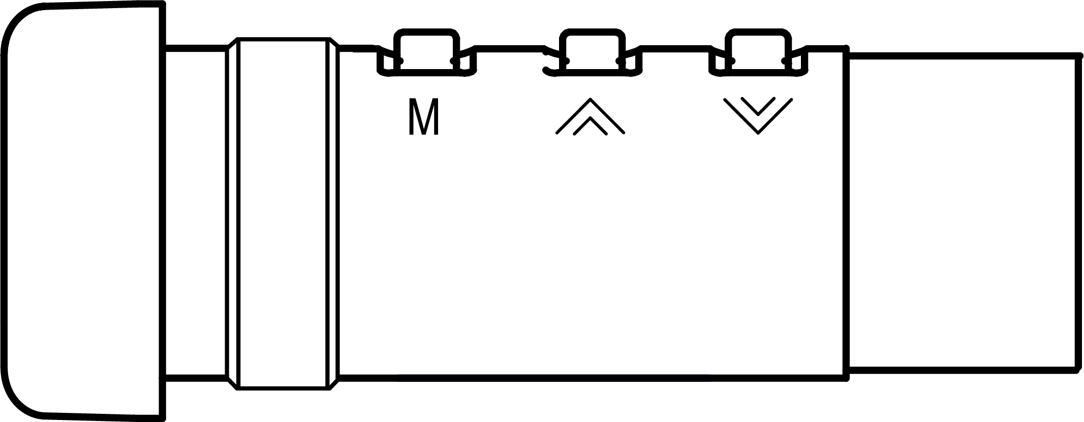

Расположение кнопок управления на корпусе Щ9
Назначение кнопок
Кнопки
Функции
  • Удерживание 3 с – переход к редактированию параметров (или выход из редактирования)
  • Нажатие 1 с – запись значений в память прибора
Graphic + Graphic одновременноУдерживание 3 с – вход в сервисное меню
Graphic или Graphic
  • Выбор параметра
  • Изменение значения параметра
При удержании кнопки скорость изменения возрастает

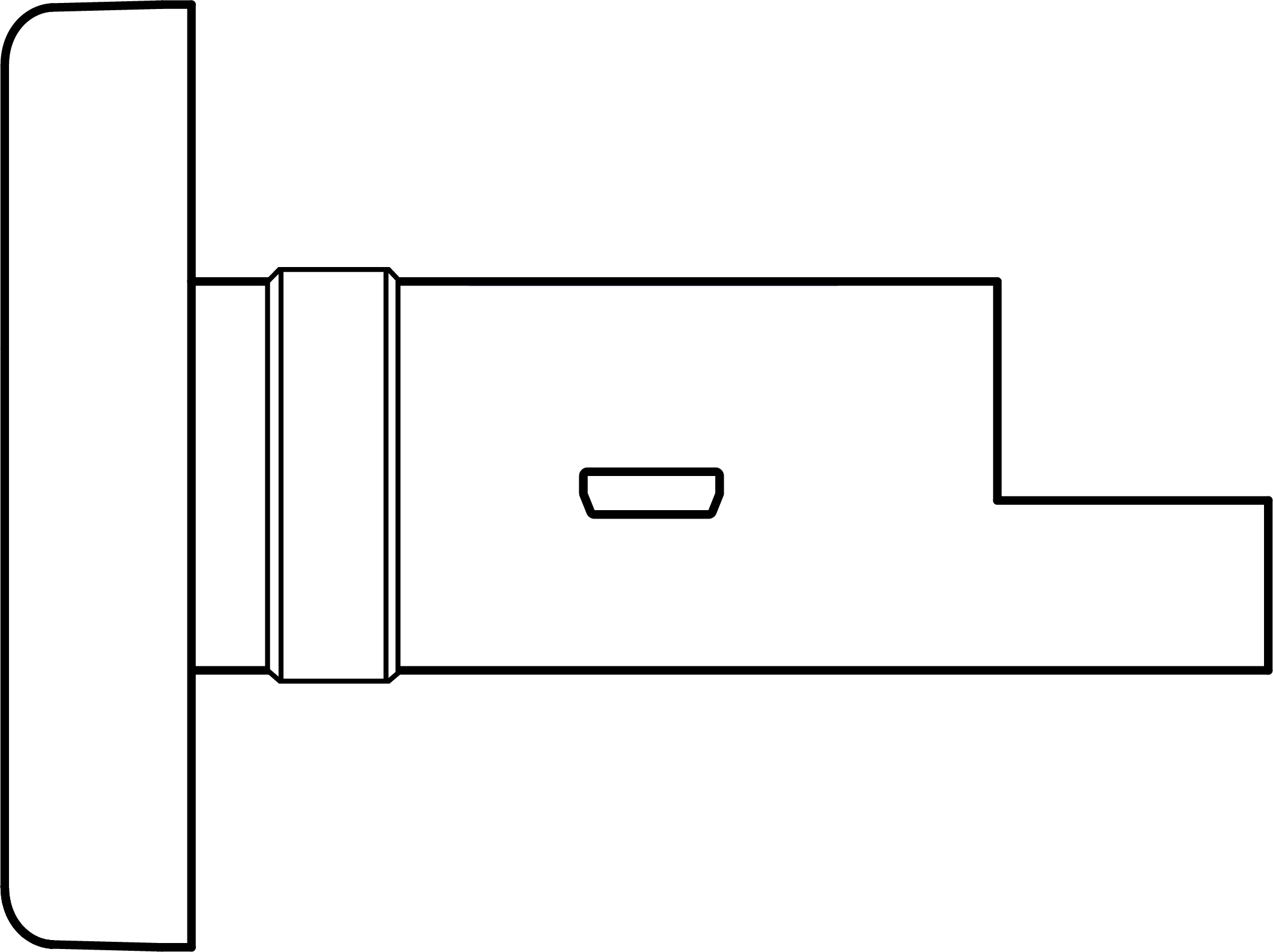

На нижней части корпуса Щ9 расположен разъем microUSB.
Расположение разъема microUSB

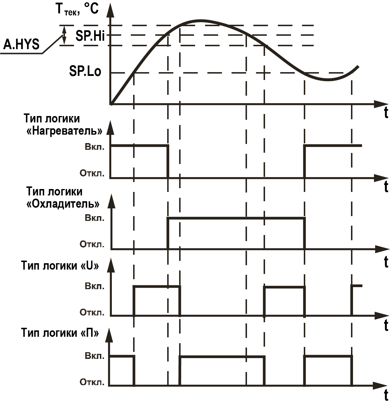

Тип логики работы компаратора:
отключена/нагреватель/охладитель/П-логика/U-логика (см. рисунок)
oFF/HEAt/
CooL/П/U
U

Настройка сигнализации
Режимы отображения цветов
C помощью настройки параметров Zon.n и CoL.n задаются цветовые режимы работы индикатора в зависимости от входной величины. Запись параметров Zon.n должна осуществляться последовательно от младшего к старшему.
Изменение цвета индикации
Zon.1 = 50.0; Zon.2 = 80.0; Zon.3 = 100.0; CoL.1 = YELL; CoL.2 = rEd; CoL.d=Grn
Логика сигнализации
ВУ может использоваться в цепях контроля или сигнализации.
Выбор типа логики сигнализации осуществляется в параметре Cnt (см. таблицу) в соответствии с рисунком.
Типы логики работы ВУ

  4. В выпадающем меню Интерфейс во вкладке Сетевые настройки выбрать COM-порт, соответствующий прибору. Номер и название порта можно уточнить в Диспетчере устройств Windows.

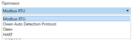

  5. В выпадающем меню Протокол выбрать протокол Modbus RTU.
    Выбор протокола

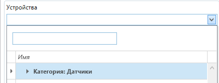

  6. В выпадающем меню Устройства выбрать нужное устройство в категории Измерители.
    Выбор устройства

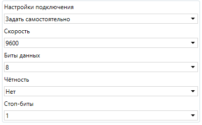

  7. Если устройство подключается впервые, то в настройках подключения выбрать Задать самостоятельно и установить следующие значения:
    Настройка подключения
