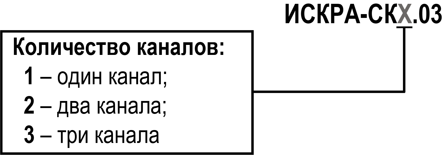

Информация об исполнениях барьера содержится в структуре условного обозначения, приведенного ниже:

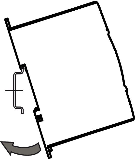

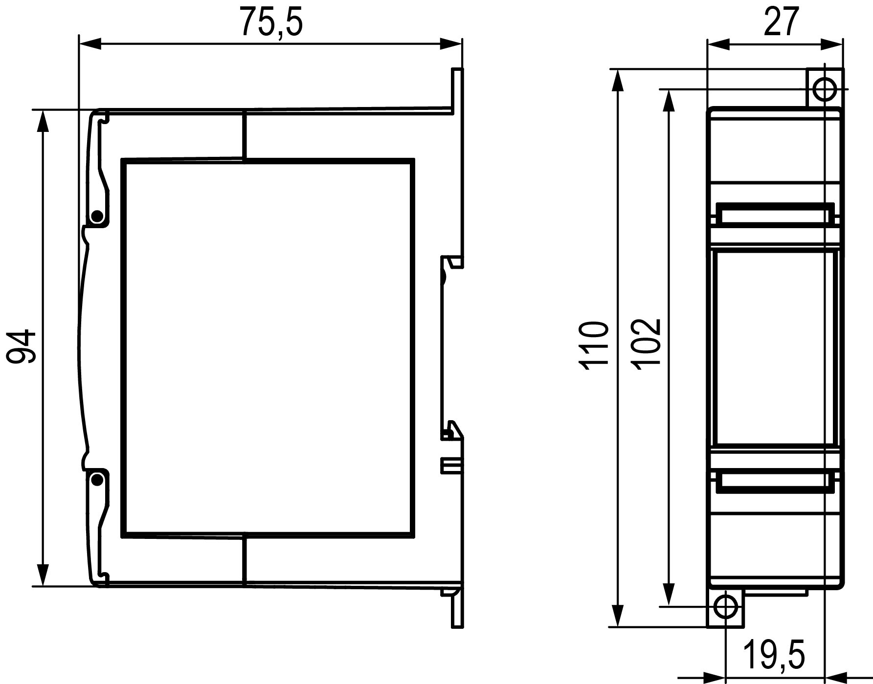

Перед монтажом барьера следует подготовить место установки на DIN-рейке 35 мм в соответствии с размерами на рисунке.
Для монтажа барьера следует (см. рисунок):
1. Установить барьер на DIN-рейку.
2. С усилием придавить барьер к DIN-рейке в направлении, показанном стрелкой, до фиксации защелки.
Демонтаж барьера проводить в следующем порядке:
3. Защелку отжать, после чего отвести барьер от DIN-рейки.
Монтаж барьера

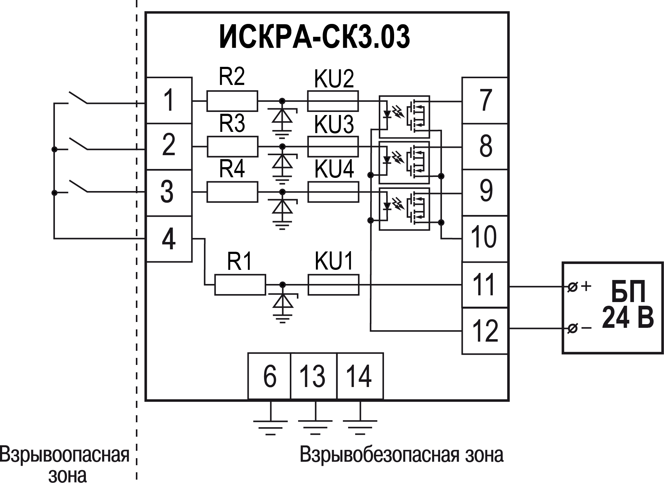

Схема подключения ИСКРА-СК3.03

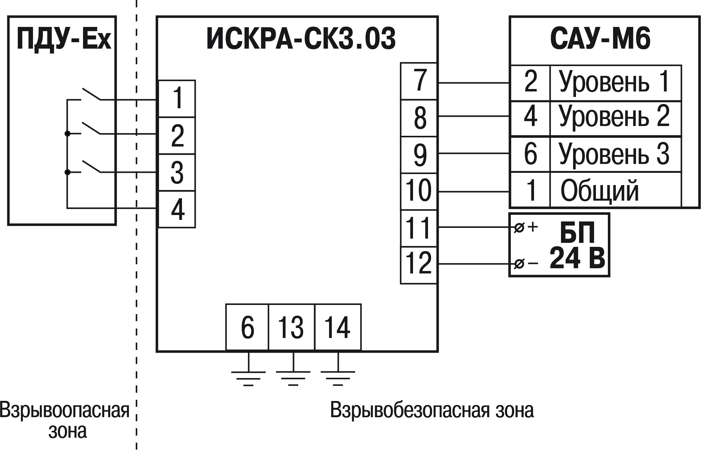

Схема подключения барьера ИСКРА-СК3.03 к САУ-М6

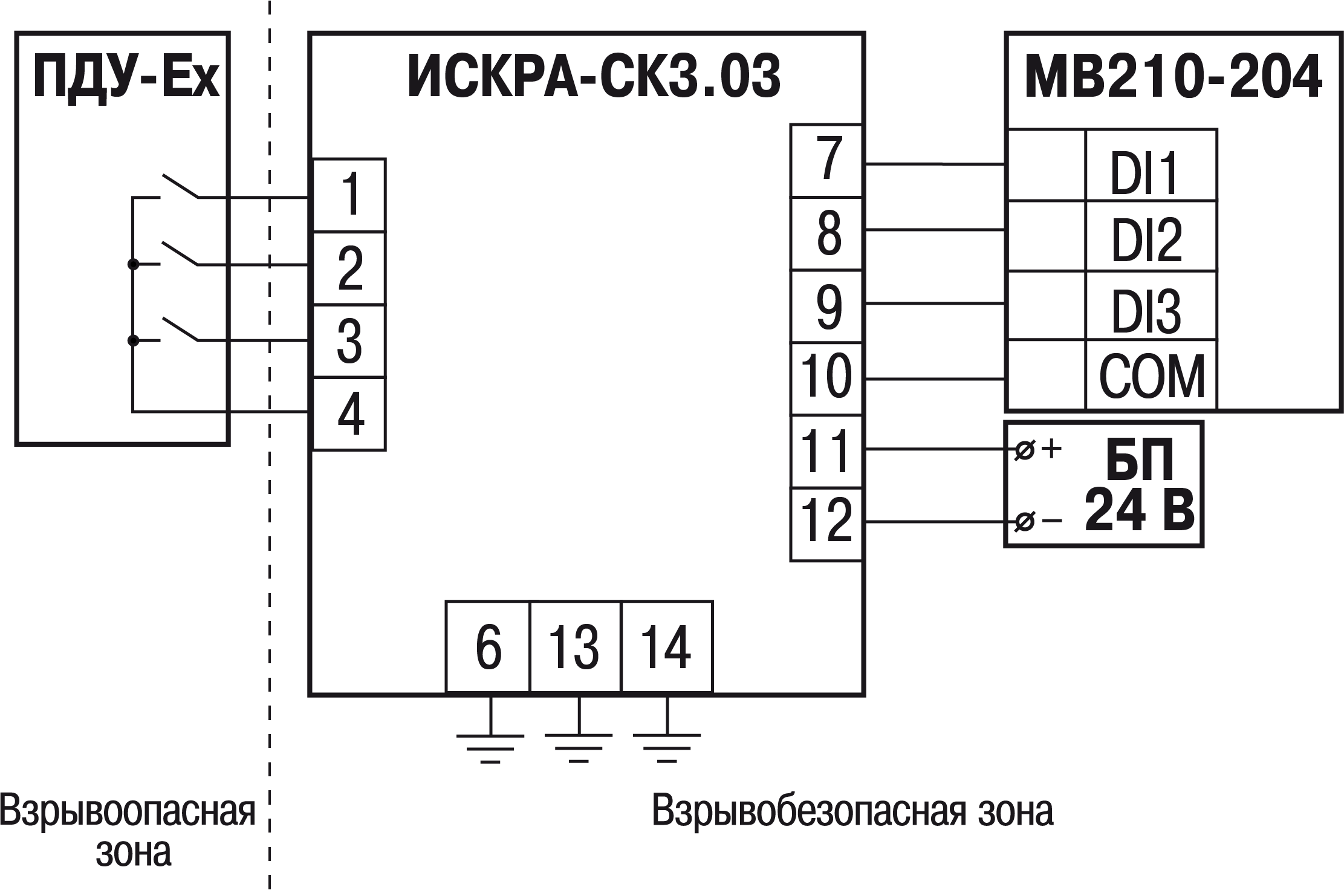

Схема подключения барьера ИСКРА-СК3.03 к МВ210-204

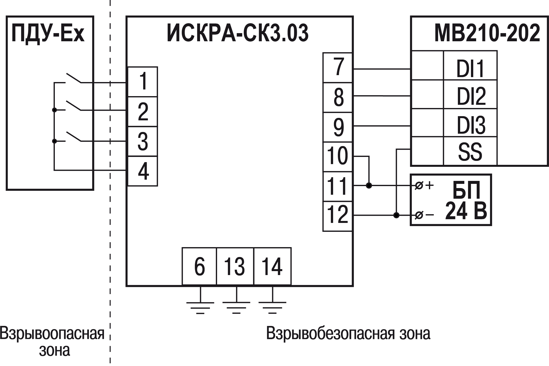

Схема подключения барьера ИСКРА-СК3.03 к МВ210-202
