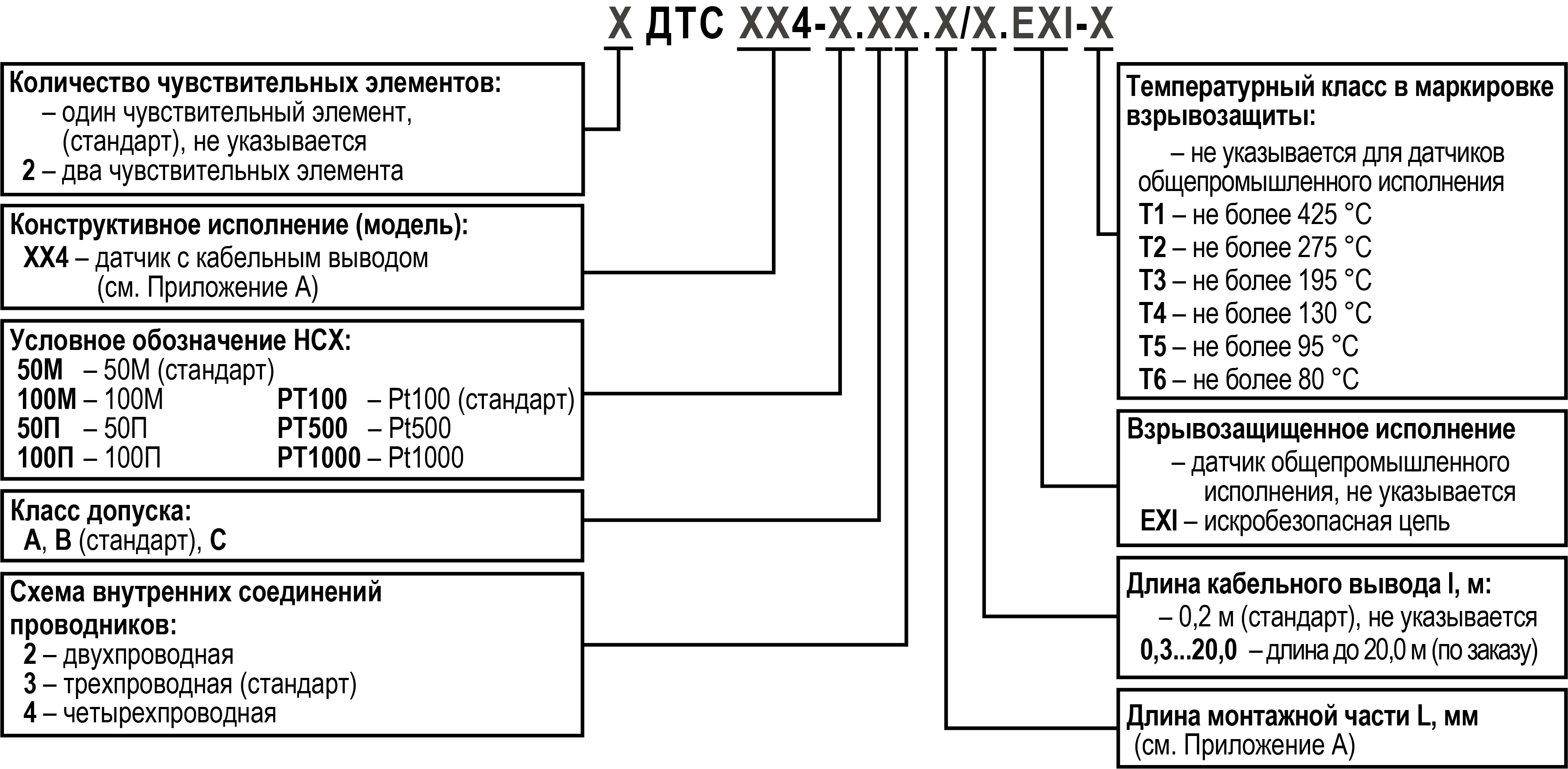

Датчик изготавливается в различных исполнениях, отличающихся друг от друга конструктивным исполнением, типом НСХ, количеством чувствительных элементов в корпусе, классом допуска, схемой соединения проводников. Датчик выпускается в общепромышленном исполнении и взрывозащищенном исполнении с взрывозащитой вида «искробезопасная электрическая цепь» (i), уровнем взрывозащищенности «особо взрывобезопасный» (a) категории IIС.
Информация об исполнениях датчиков содержится в структурах их условных обозначений, приведенных ниже.
Датчики с кабельным выводом:
Датчики с коммутационной головкой:

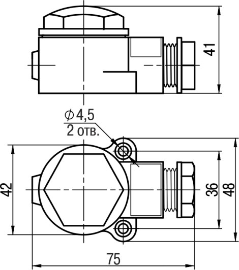

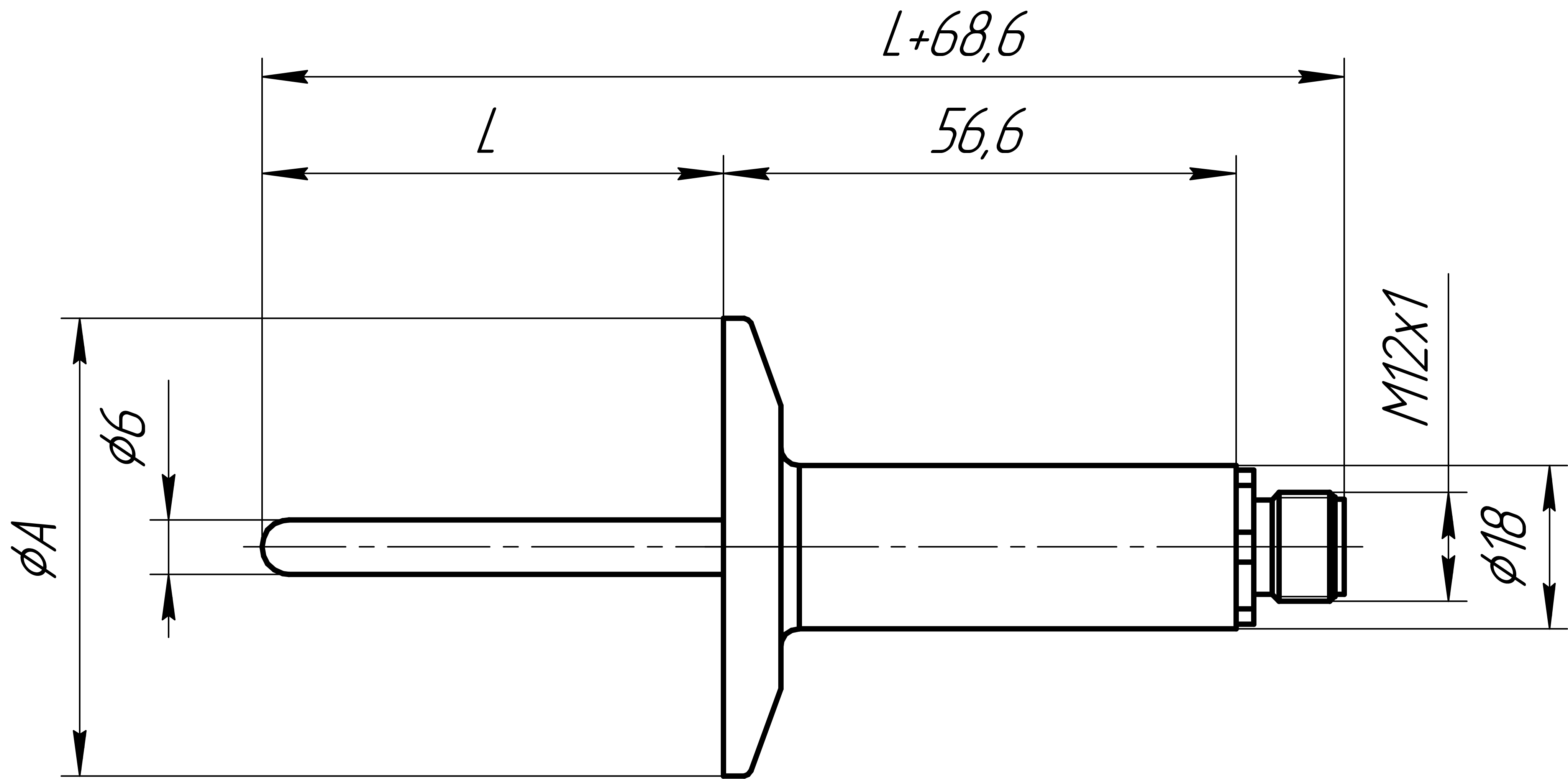

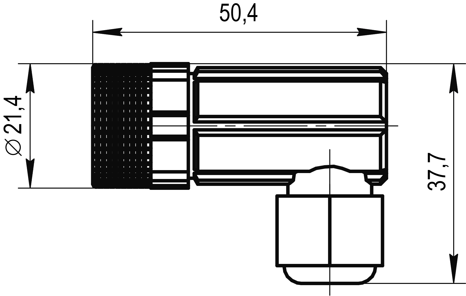

Габаритные и установочные размеры датчиков приведены в приложениях А, Б, В.
Датчики в зависимости от исполнения бывают в гладкой защитной арматуре, с фланцем или резьбовым штуцером.

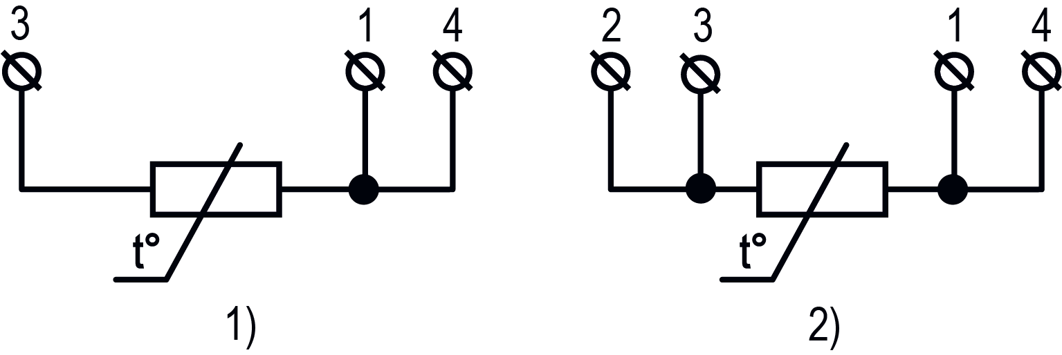

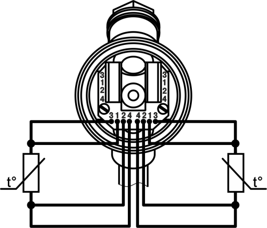

  8. Подключить соединительные провода к контактам в коммутационной головке или к выводам кабеля датчика (см. рисунок). Схемы внутренних соединений проводников приведены в приложениях Г и Д.
    Подключение соединительных проводов
    Во время подключения соединительных проводов следует затягивать нижнюю и верхнюю гайку.

Конструктивные исполнения датчиков с коммутационной головкой
Габаритные размеры конструктивных исполнений для датчиков с коммутационной головкой приведены на рисунках и таблицах ниже.

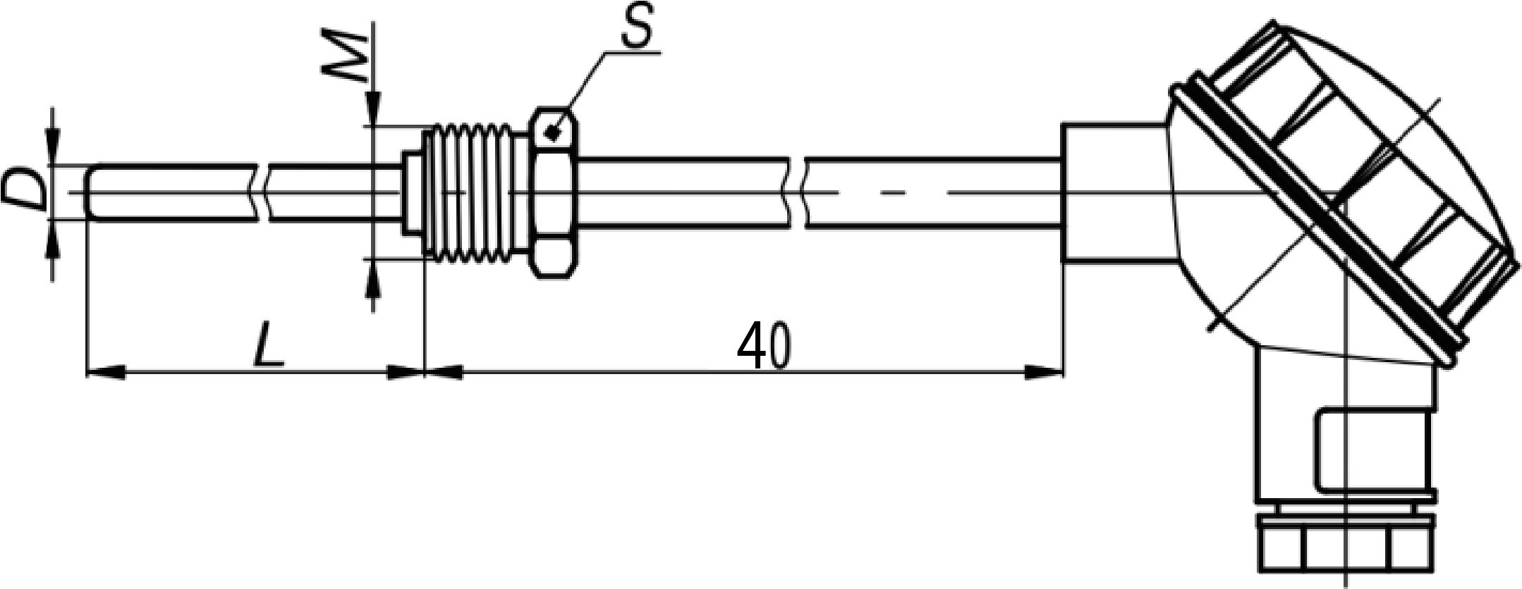

Конструктивные исполнения 035, 045 и 145
Конструктивное исполнениеРазмеры, ммМатериал защитной арматурыДлина монтажной части L, мм*
DMS
035820 × 1,5 мм**22Сталь 12Х18Н10Т60, 80, 100, 120,160, 200, 250, 320, 400, 500, 630, 800, 1000, 1250, 1600, 2000
04510
1456
* Длина монтажной части L выбирается при заказе.
** По специальному заказу возможно изготовление датчиков с трубной резьбой.

Конструктивные исполнения коммутационных головок
Габаритные размеры коммутационных головок датчиков приведены на рисунках ниже.
ДТС ХХ5
Коммутационная головка пластмассовая
Стандартная металлическая коммутационная головка
Увеличенная металлическая коммутационная головка
ДТС 125Л
Стандартная пластмассовая коммутационная головка
Увеличенная пластмассовая коммутационная головка
Схемы внутренних соединений проводов ДТС ХХ4
Схемы внутренних соединений проводов датчиков с кабельным выводом с одним ЧЭ приведены на рисунках ниже.
Двухпроводная схема внутренних соединений проводов с одним ЧЭ
Трехпроводная схема внутренних соединений проводов с одним ЧЭ

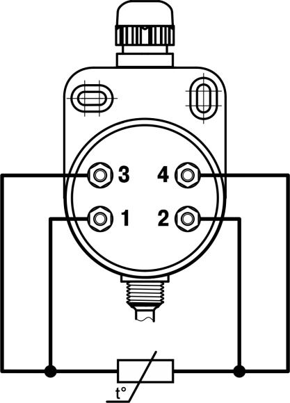

Схемы подключения проводов к клеммам коммутационных головок ДТС ХХ5
Схемы подключения проводов к клеммам коммутационных головок ДТС ХХ5 (кроме ДТС 125Л) с одним ЧЭ приведены на рисунках ниже.
Двухпроводная схема подключения проводов к клеммам пластмассовой коммутационной головки с одним ЧЭ
Трехпроводная схема подключения проводов к клеммам пластмассовой коммутационной головки с одним ЧЭ
Четырехпроводная схема подключения проводов к клеммам пластмассовой коммутационной головки с одним ЧЭ
Двухпроводная схема подключения проводов к клеммам металлической коммутационной головки с одним ЧЭ
Трехпроводная схема подключения проводов к клеммам металлической коммутационной головки с одним ЧЭ
Четырехпроводная схема подключения проводов к клеммам металлической коммутационной головки с одним ЧЭ
Схемы подключения проводов к клеммам коммутационных головок ДТС ХХ5 с двумя ЧЭ приведены на рисунках ниже.
GraphicGraphic
Двухпроводная схема подключения проводов к клеммам коммутационной головки с двумя ЧЭ
Трехпроводная схема подключения проводов к клеммам коммутационной головки с двумя ЧЭ
Четырехпроводная схема подключения проводов к клеммам коммутационной головки с двумя ЧЭ
