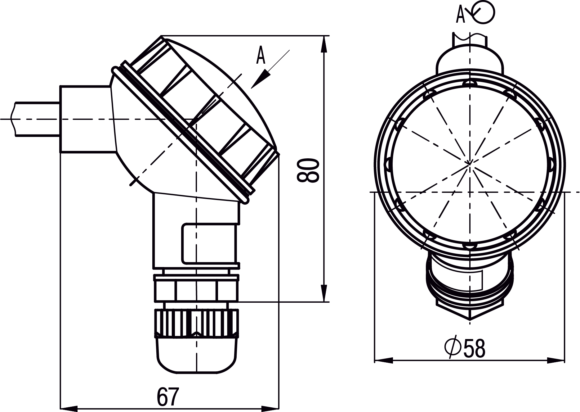

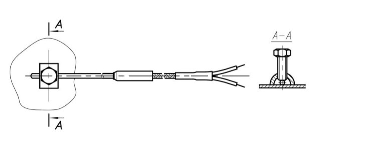

ДТП изготавливается в различных исполнениях, отличающихся друг от друга конструктивным исполнением, типом НСХ, количеством чувствительных элементов в корпусе, диапазоном измеряемых температур, способом контакта с измеряемой средой, исполнением по взрывозащите.

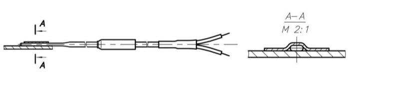

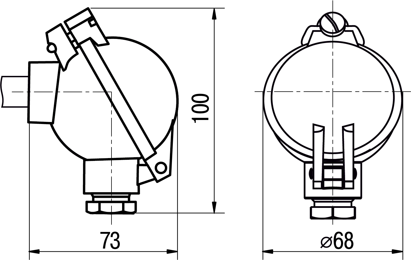

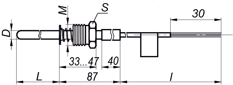

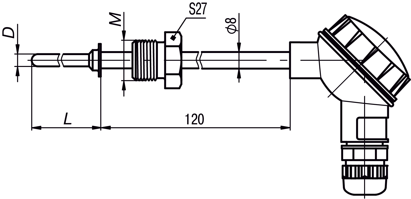

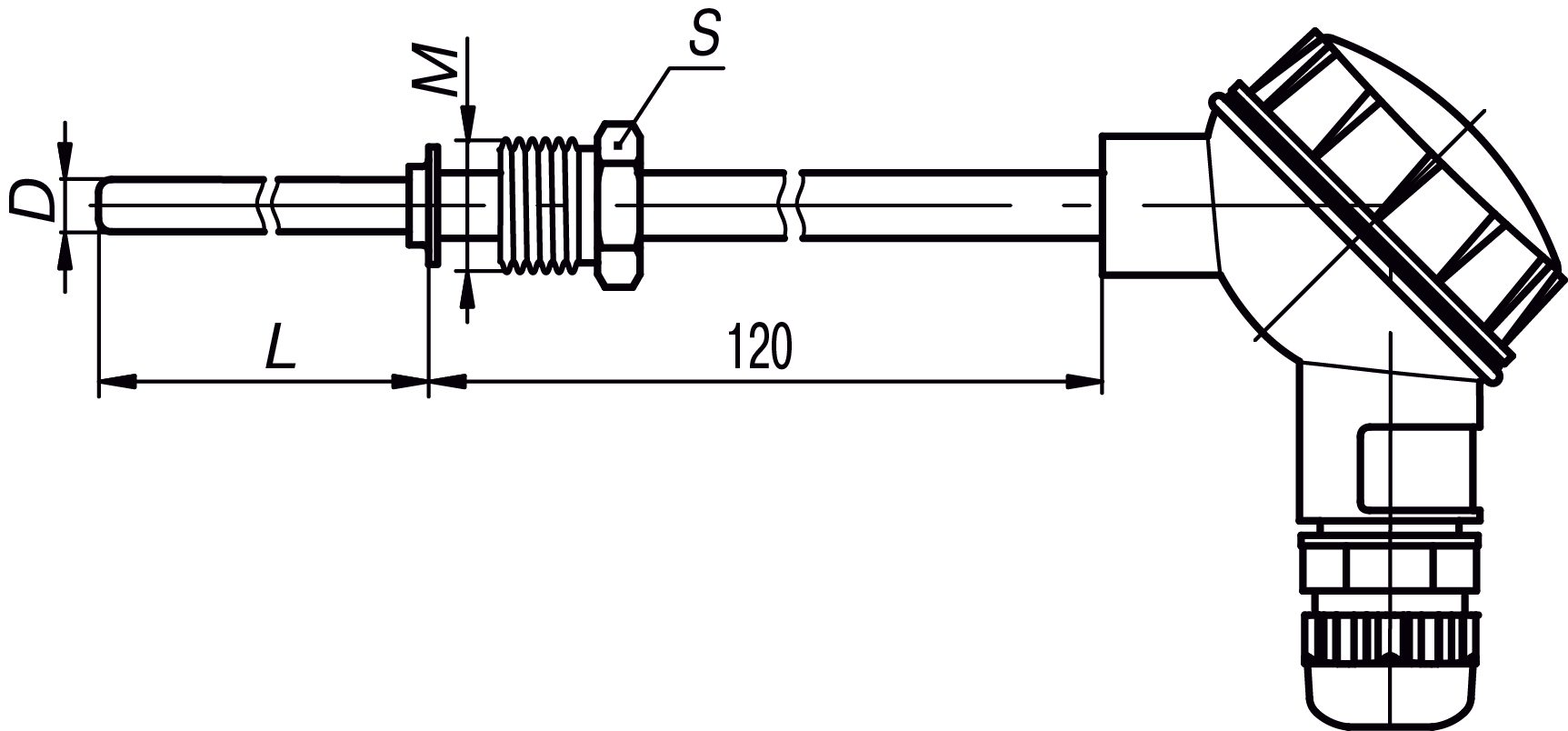

Конструктивные исполнения датчика:
  • бескорпусный (модели ХХ1);
  • с кабельным выводом (модели ХХ4);
  • с коммутационной головкой (модели ХХ5).

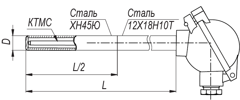

Чувствительный элемент датчика может быть изготовлен из двух термоэлектродов по ГОСТ 1790-63 и ГОСТ 10821-2007, либо из кабельной термопары (КТМС) по ГОСТ 23847-79.

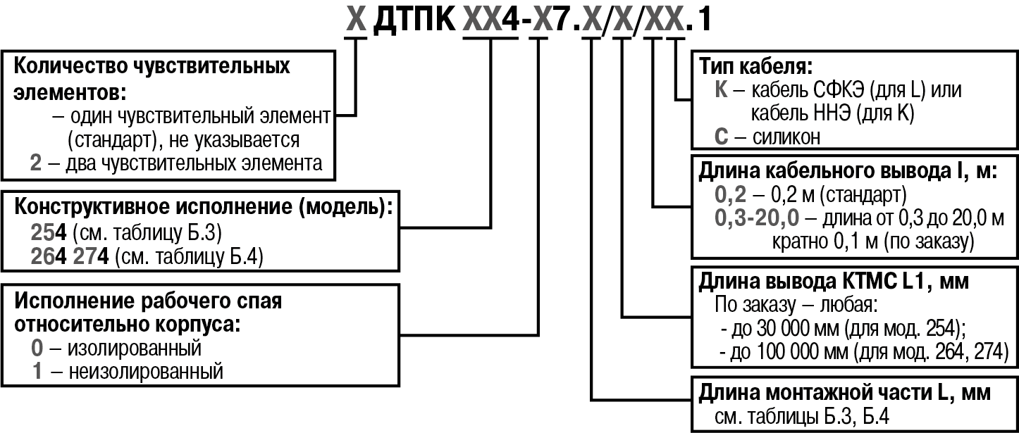

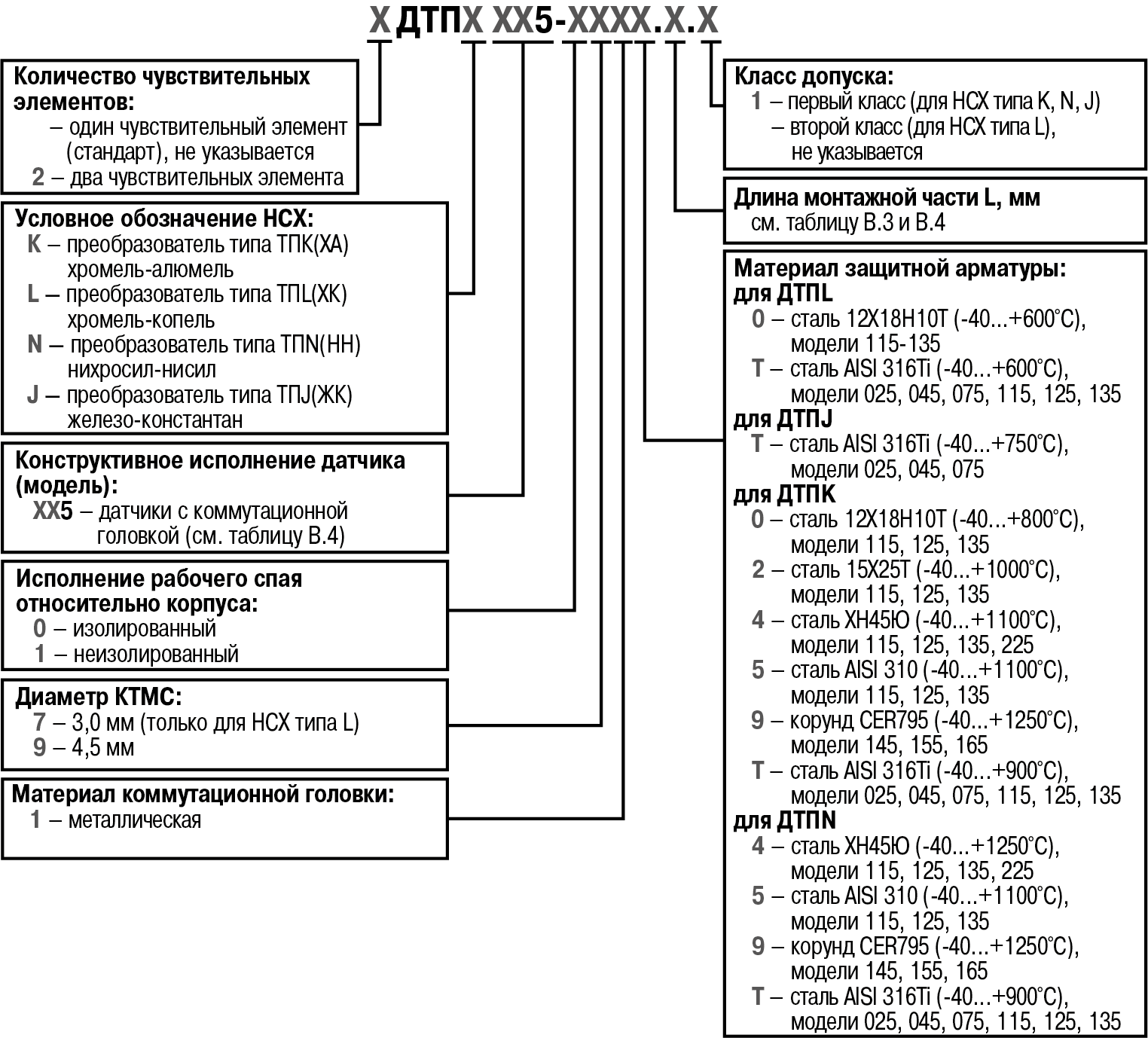

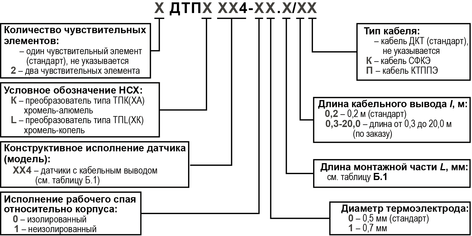

Информация об исполнении датчика зашифрована в коде полного условного обозначения, см. Приложения АА.
