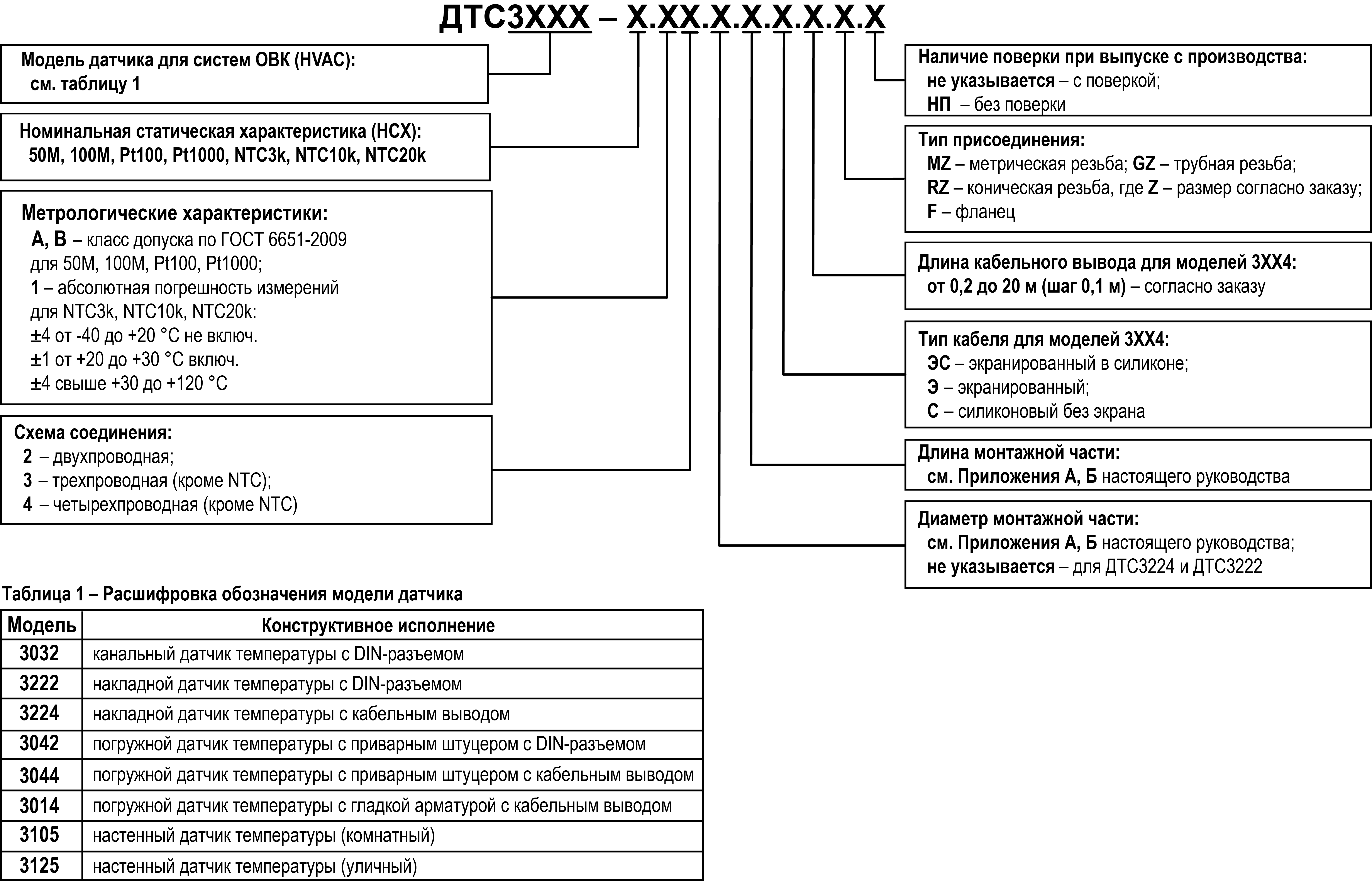

Структура и расшифровка условного обозначения датчиков приведена ниже.
Пример обозначения:
ДТС3014-PТ100.A3.5.100.ЭС20 – датчик температуры для применения с системе ОВК (HVAC) в исполнении гладкая арматура и узлом коммутации в виде кабельного вывода из экранированного провода в силиконовой оболочке длинной 20 м, тип НСХ РТ100, класс допуска А, 3-хпроводная схема соединения, диаметр монтажной части 5 мм, длина монтажной части 100 мм.
ДТС3042-NTC3K.12.6.200.M16×1,5.НП – датчик температуры для применения с системе ОВК (HVAC) в исполнении гладкая арматура с приварным штуцером М16×1,5 и узлом коммутации в виде разъема DIN типа 43650, тип НСХ NTC3K, абсолютная погрешность ± 1 °С при температуре плюс 25 °С, 2-хпроводная схема соединения, диаметр монтажной части 6 мм, без поверки.
ДТС3125-100М.В2.6.60– датчик температуры для применения с системе ОВК (HVAC) в исполнении гладкая арматура для измерения температуры воздуха с пластмассовой коммутационной головкой, тип НСХ 100М, класс допуска В, 2-хпроводная схема соединения, диаметр монтажной части 6 мм, длина монтажной части 60 мм.

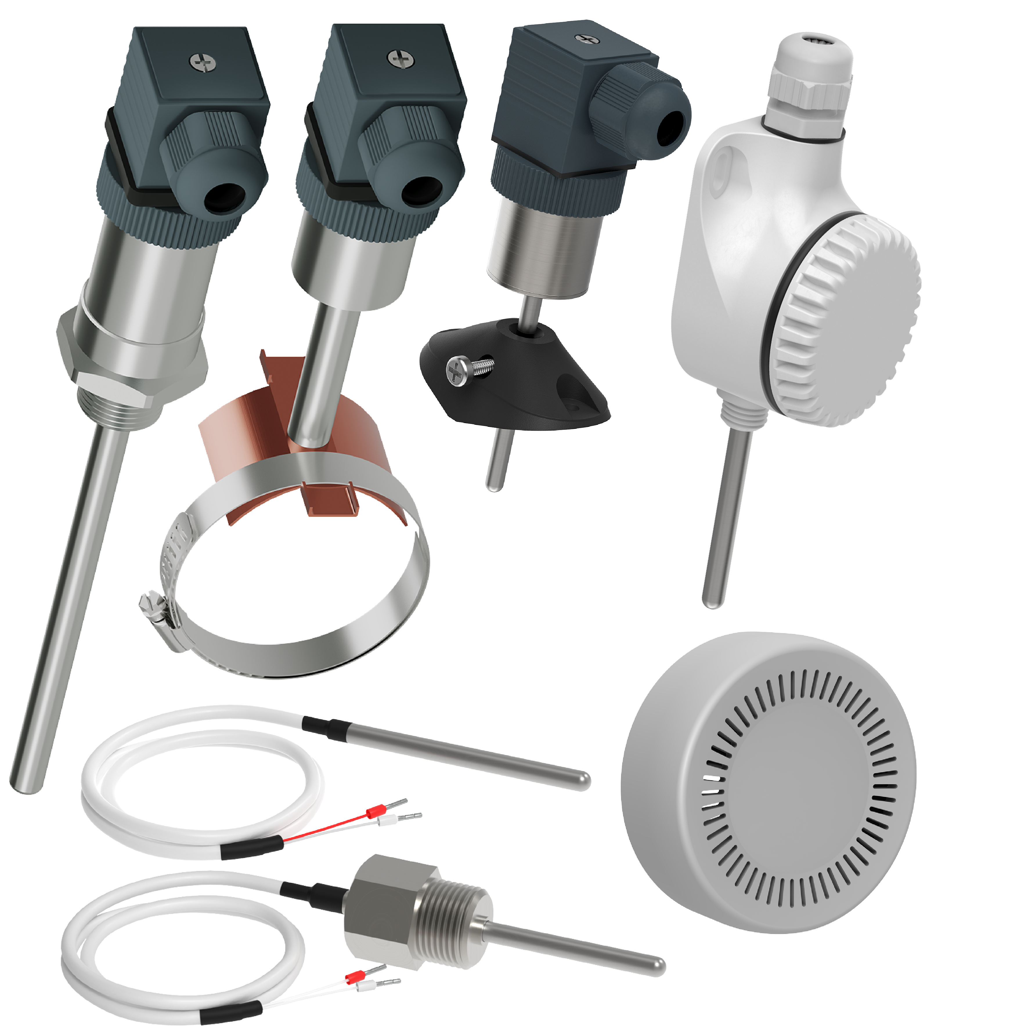

Датчики предназначены для непрерывного измерения температуры жидких, паро- и газообразных сред, сыпучих материалов и твердых тел в системах теплоснабжения, вентиляции и кондиционирования воздуха HVAC (Heating, Ventilation & Air Conditioning).
Датчики изготавливаются с кабельным выводом, коммутационной головкой или с разъемом DIN в различных конструктивных исполнениях, которые позволяют устанавливать их на трубе, стене, погружать в среду и т. д.

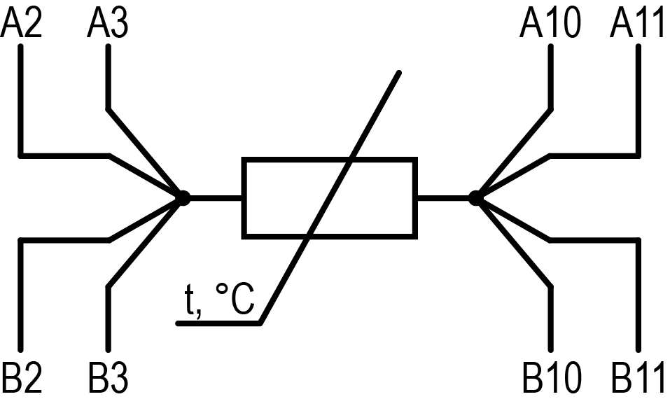

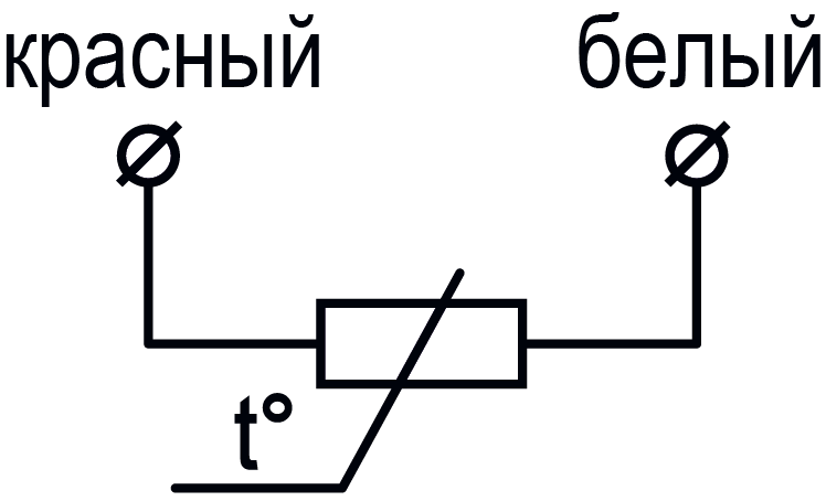

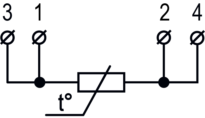

Схема внутренних соединений проводниковДвухпроводная1), трехпроводная, четырехпроводная

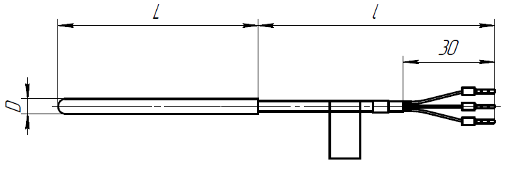

Длина кабельного вывода
0,2 м – стандарт;
до 20 м – по заказу

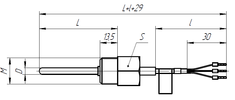

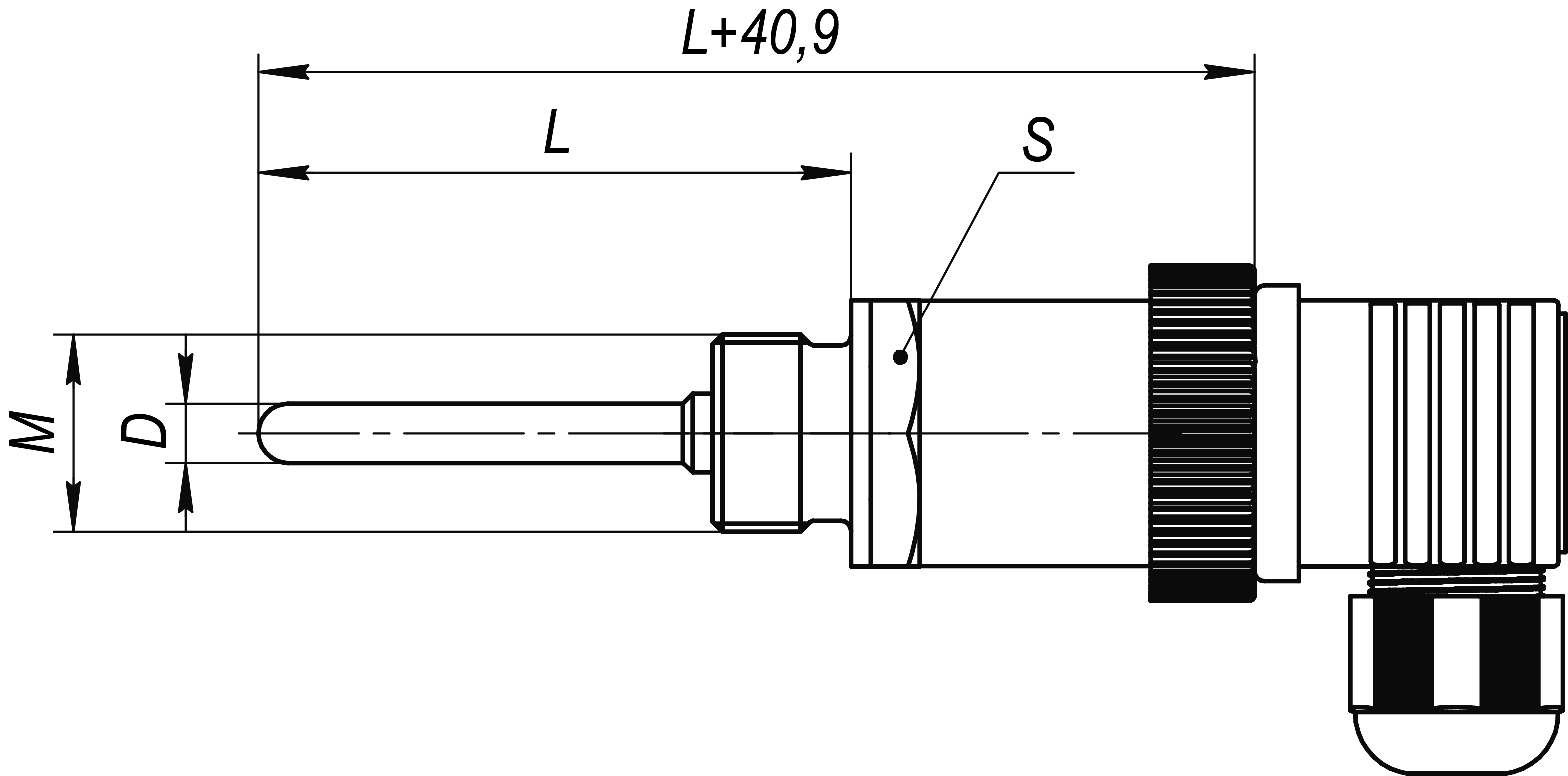

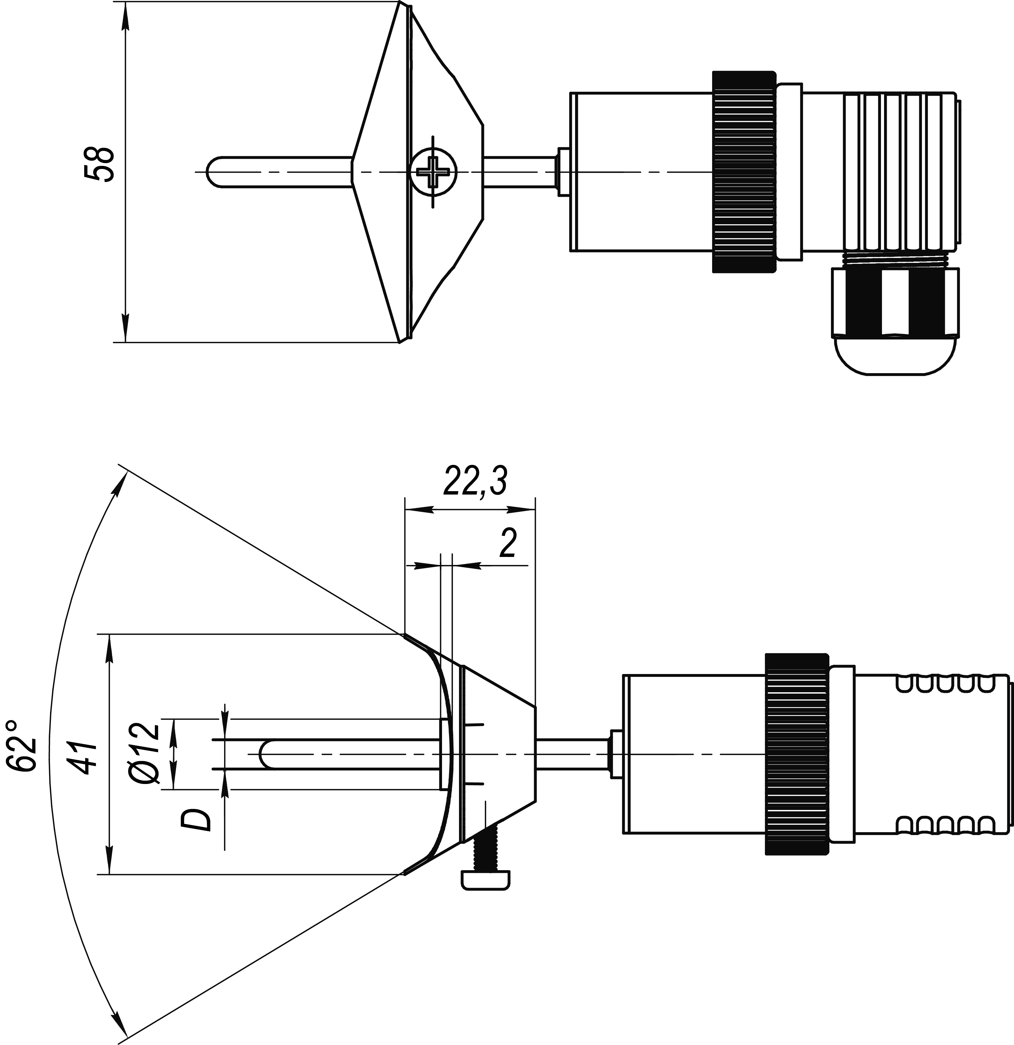

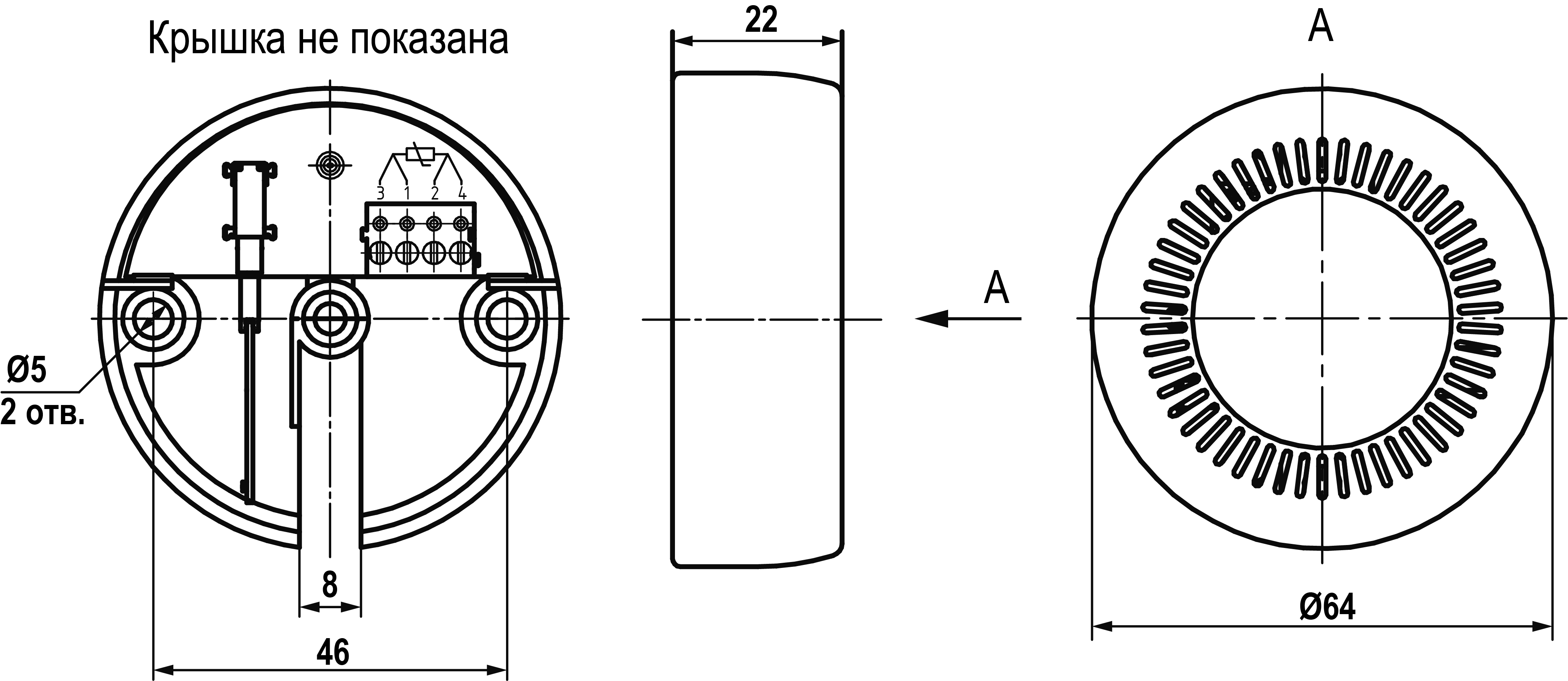

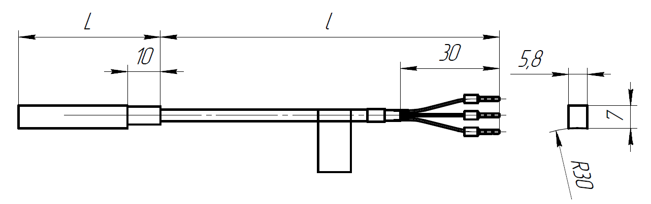

Габаритные и установочные размеры датчиков приведены в приложениях А, Б.
Датчики в зависимости от исполнения бывают в гладкой защитной арматуре, с фланцем или резьбовым штуцером.

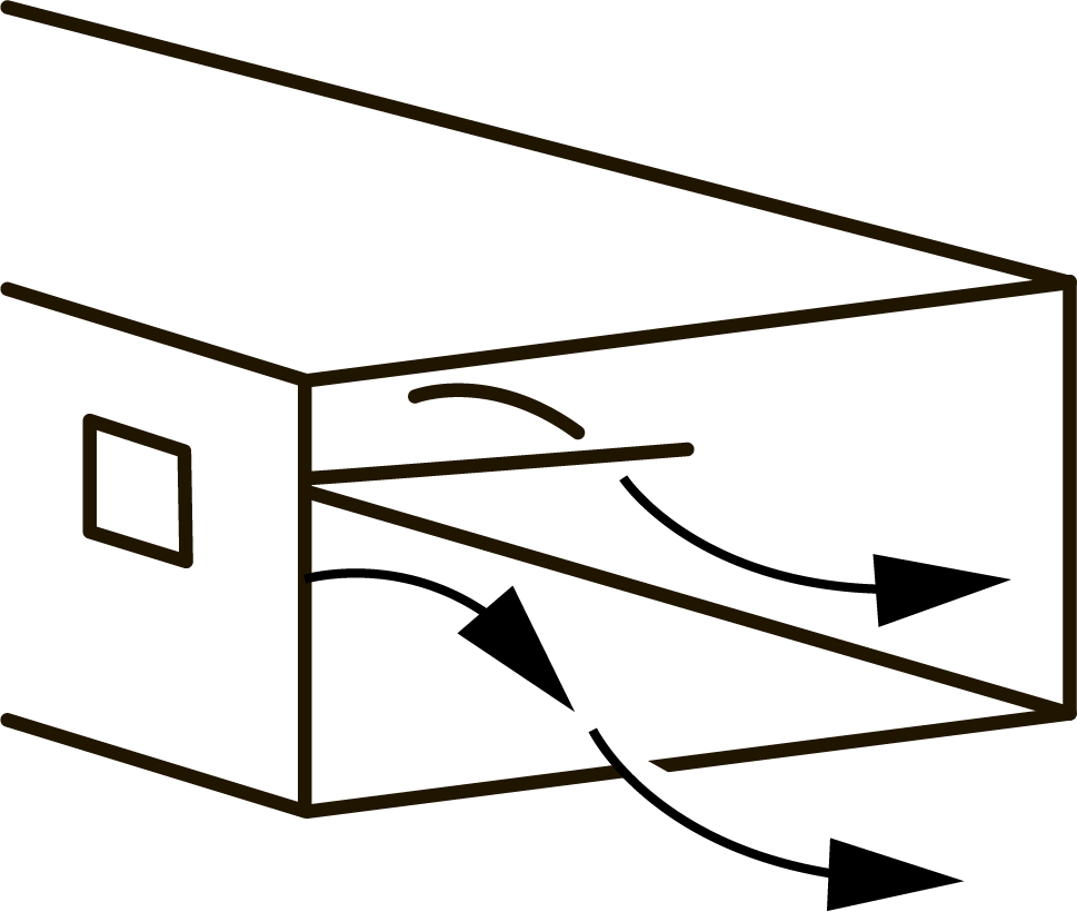

Рекомендации по монтажу канальных датчиков температуры ДТС3032 и ДТС3014 совместно с фланцем МФ-5ПП (монтаж в стенку воздуховода):
Рабочая часть датчика (от коммутационной головки до окончания измерительного зонда) должна быть помещена в воздушный поток не менее, чем на 40…60 % от глубины вентиляционного канала.
Не рекомендуется устанавливать датчики в местах смешения потоков воздуха: на выходе рекуператоров, заслонок рециркуляции и т.п.

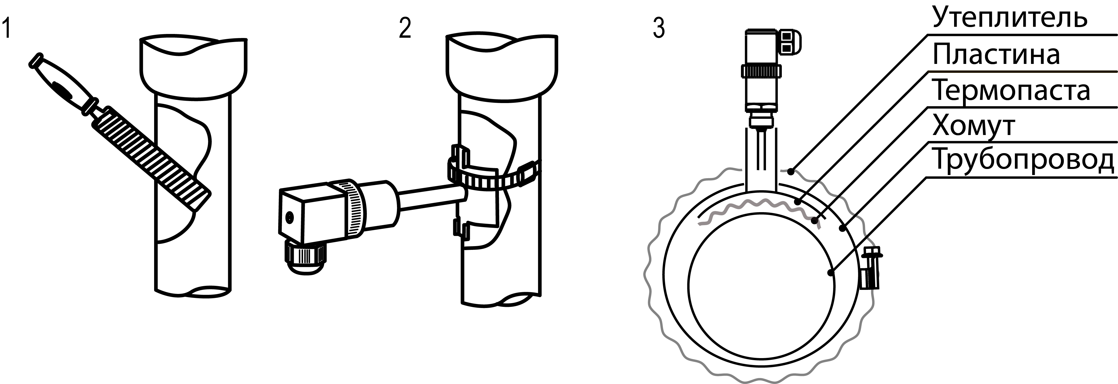

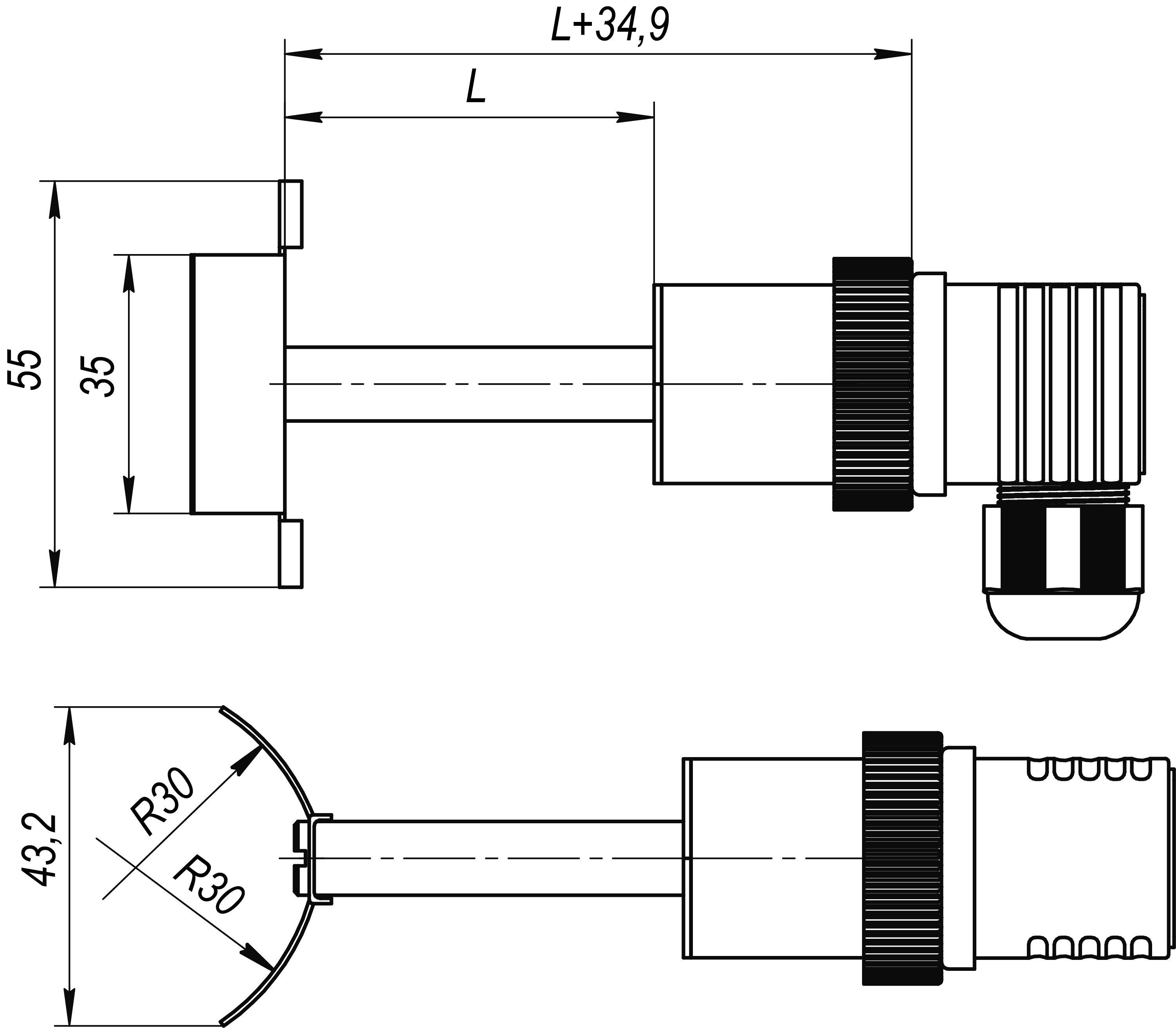

Рекомендации по монтажу накладных датчиков температуры ДТС3222 и ДТС3224 (см. рисунок):
  1. Подготовить поверхность места установки датчика с помощью напильника. Поверхность трубопровода должна быть гладкая и чистая.
  2. Для улучшения теплопередачи заполнить пространство между датчиком и трубой теплопроводящей пастой (или другим теплопроводящим материалом). Датчик должен быть прочно прикреплен к поверхности трубопровода с помощью хомутов (металлическим хомутом 80…100 мм, поставляемым в комплекте с датчиком, либо другим). В месте установки датчика не должно быть внешнего притока тепла.
  3. Арматуру датчика по всей длине следует укрыть теплоизоляционным материалом для труб.

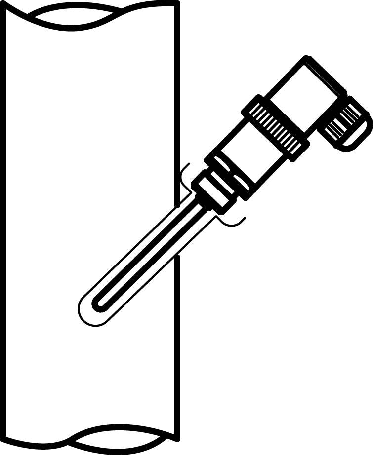

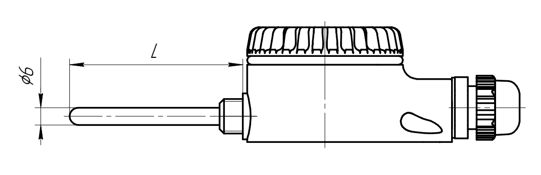

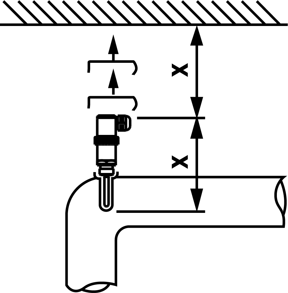

Рекомендации по монтажу врезных (погружных) датчиков температуры: ДТС3042, ДТС3044 и ДТС3014 совместно с гильзой ГЗ.6,3:
Для свободного извлечения датчика из гильзы необходимо обеспечить достаточное расстояние (х) между датчиком и любым препятствием.
Рекомендуется погружать датчик в среду на всю длину монтажной (погружаемой) части.

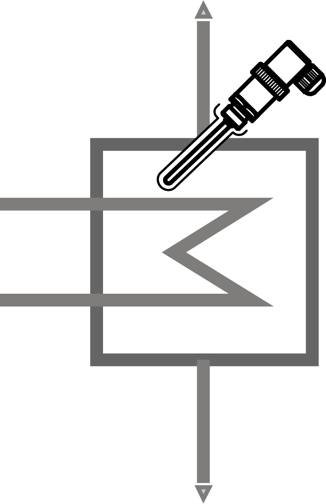

Датчик температуры подачи теплоносителя необходимо устанавливать непосредственно на выходе теплообменника

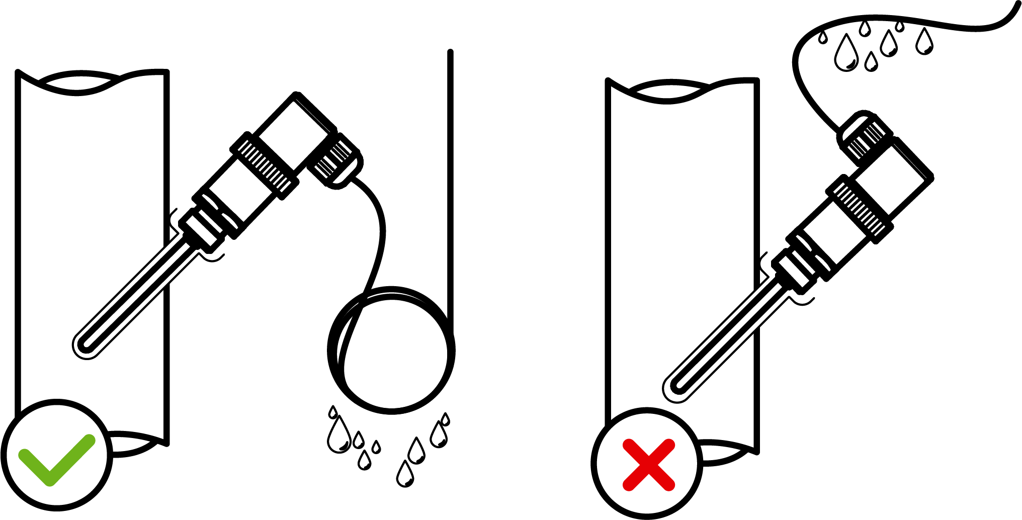

  1. Для исключения возможности попадания воды в корпус датчика следует сформировать петлю для стекания капель (см. рисунок). Необходимо оставлять кабель с запасом для удобного демонтажа (извлечения) датчика без отключения проводов.
    Расположение конденсационной петли

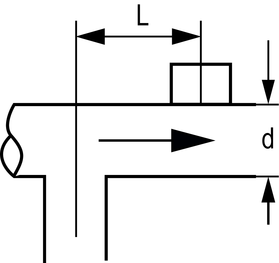

  2. При смешении воды разной температуры следует сохранять рекомендуемое расстояние между местом установки датчика температуры на трубопровод и точкой смешения:
    d – диаметр трубопровода;
    L – расстояние от точки смешения до датчика:
    • минимум: 10×d,
    • максимум: 15×d

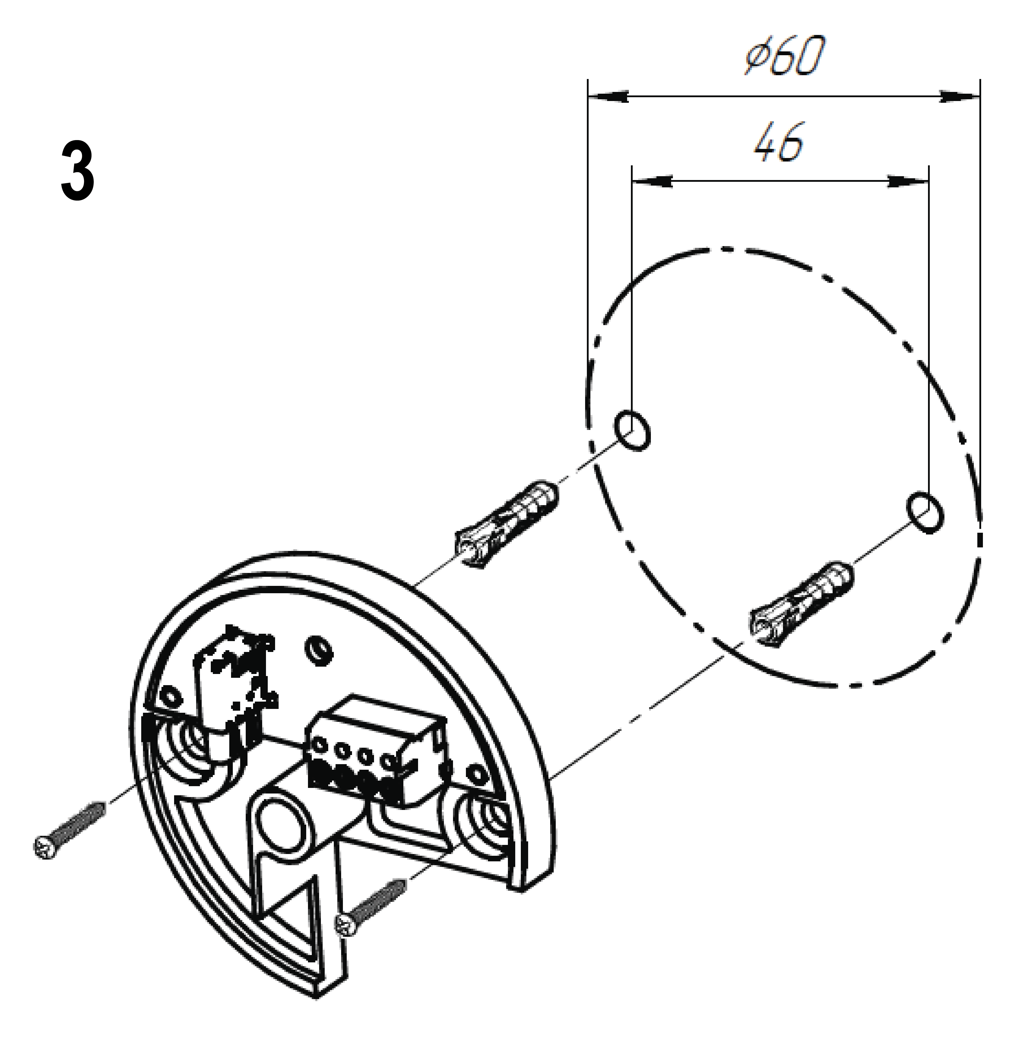

Рекомендации по монтажу датчиков для измерения температуры окружающего воздуха ДТС3125:
  • место установки датчика должно обеспечивать удобные условия для обслуживания и демонтажа;
  • датчик температуры внутри помещения Тк рекомендуется устанавливать на высоте порядка 1,5 м от пола и на расстоянии не менее 50 см от смежных стен;
  • датчик температуры наружного воздуха Тн рекомендуется устанавливать на расстоянии 50 см от стены либо закрывать дополнительным экраном. Это позволит скомпенсировать погрешность, вносимую восходящими потоками воздуха вдоль стены.
  • Для исключения искажения измерений из-за неправильной циркуляции воздуха необходимо уплотнить зазор между кабелем датчика и кабельным каналом.
  • Нельзя устанавливать датчики температуры наружного воздуха Тн и воздуха внутри помещения Тк в тех местах, где они подвергаются воздействию прямых солнечных лучей.
  • Нельзя красить датчик.

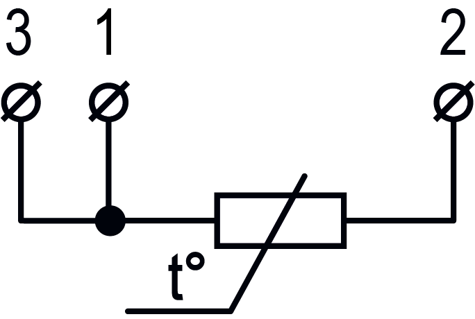

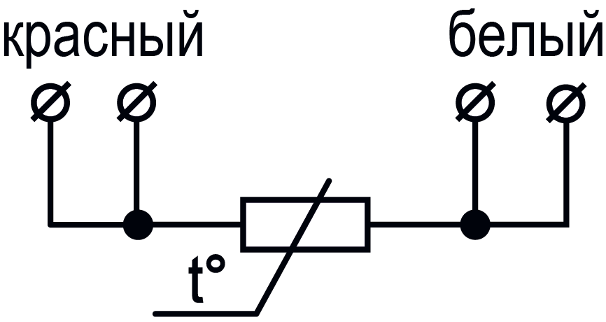

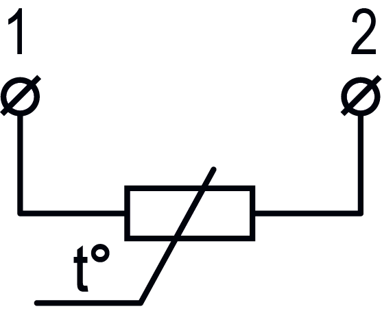

Рекомендации по подключению
Подключение датчика следует производить с учетом следующих рекомендаций:
  • Для снижения влияния электромагнитных помех линию связи рекомендуется выполнять витой парой, экранированным кабелем, экранированной витой парой.
  • Линия связи должна быть выполнена кабелем диаметром 3…7 мм с медными проводами, концы которых перед подключением следует тщательно зачистить, залудить или использовать кабельные наконечники. Длина линии связи не должна превышать 1200 м.
  • Площадь сечения жил кабеля не должна превышать 0,75 мм2, длина оголенной части кабеля должна быть не более 4 мм.
  • Провод для заземления корпуса датчика должен быть сечением не менее 1,5 мм2. Сопротивление линии заземления не должно превышать 4 Ом.
Кабель в комплект поставки не входит.

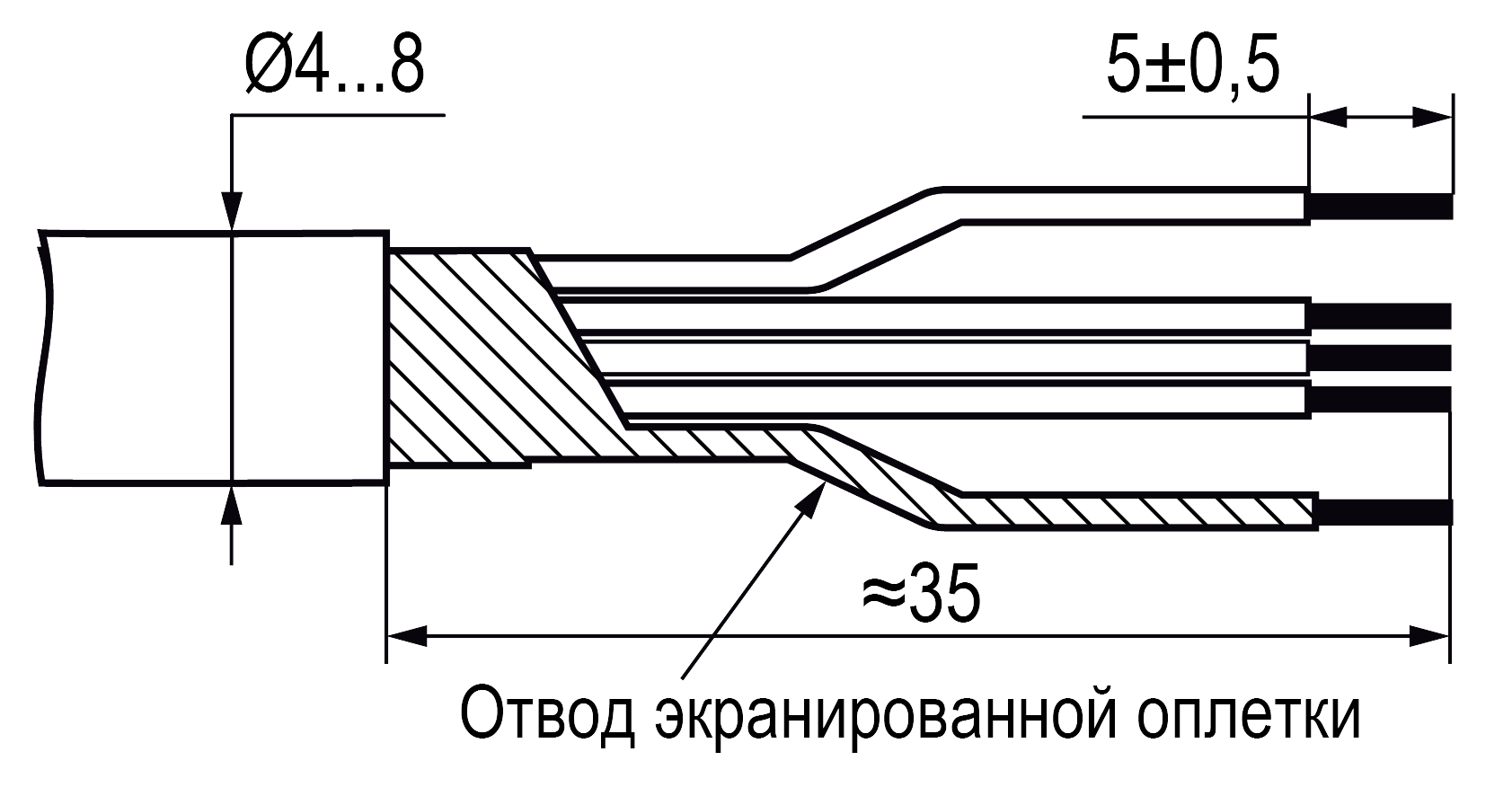

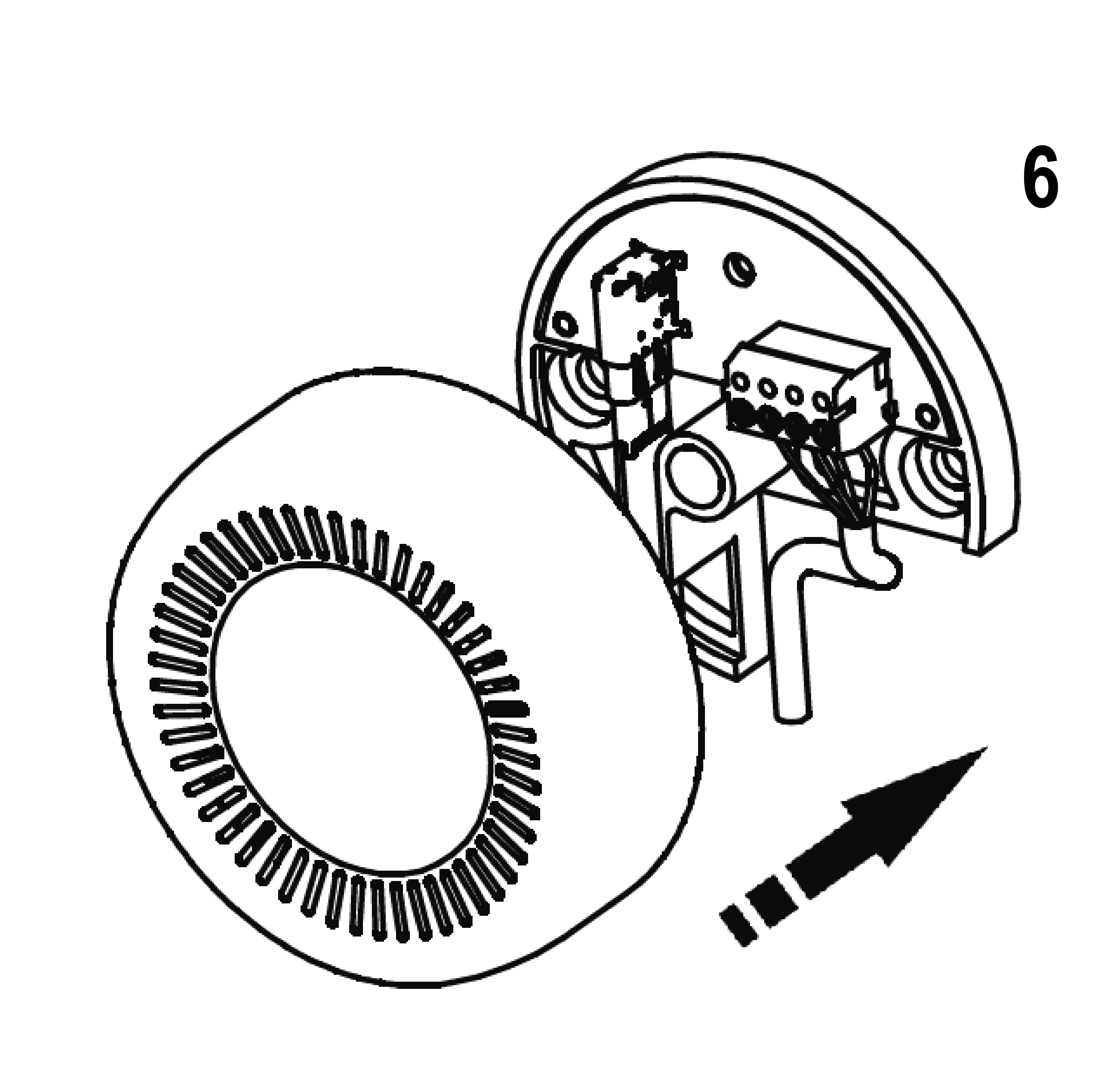

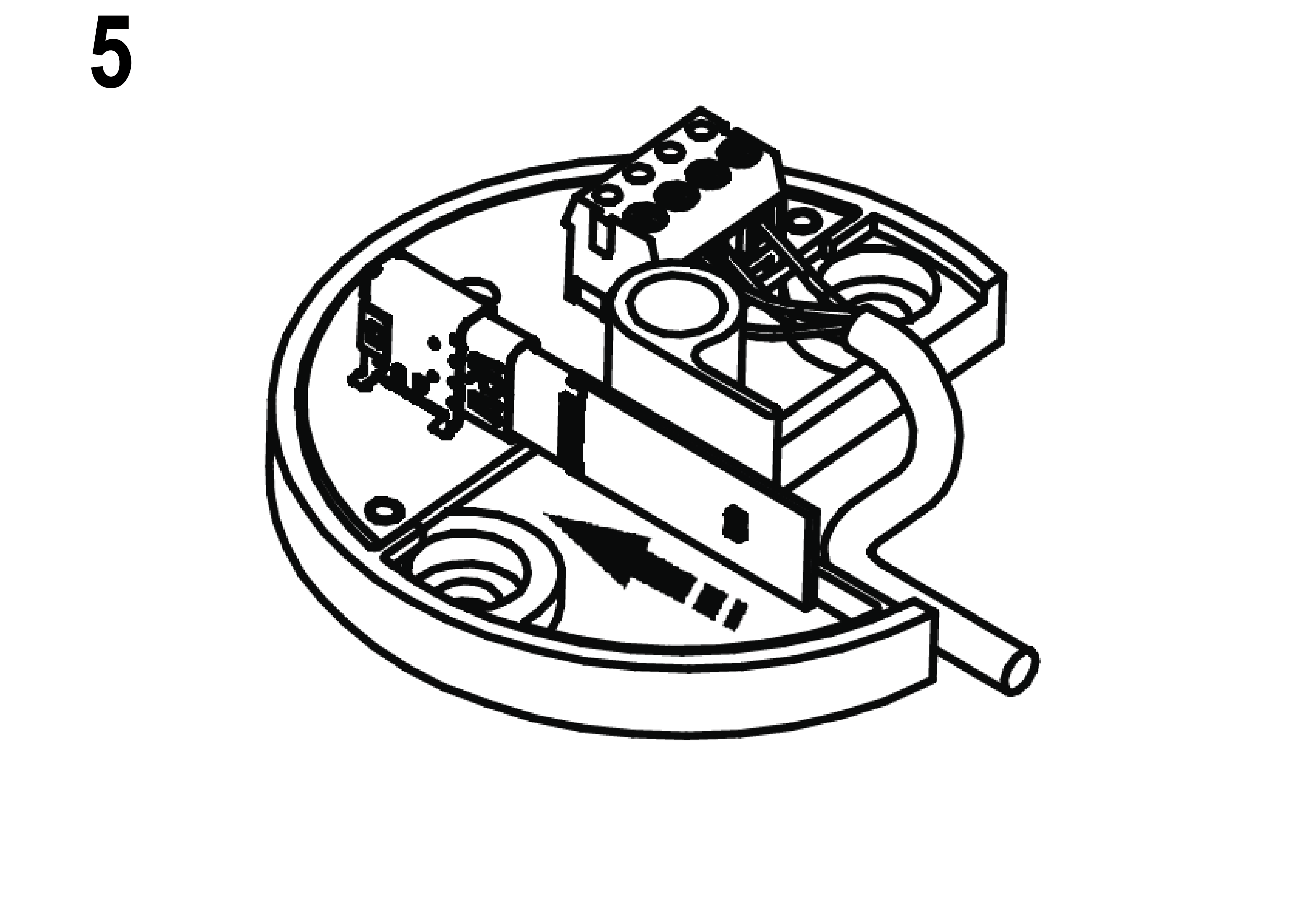

Для подключения проводов линии связи к датчику следует:
  2. Снять изоляцию и зачистить концы проводов на длине 5 мм согласно рисунку.
    Подготовка кабеля
  3. Зачищенные концы проводов скрутить и облудить или обжать в кабельный наконечник.

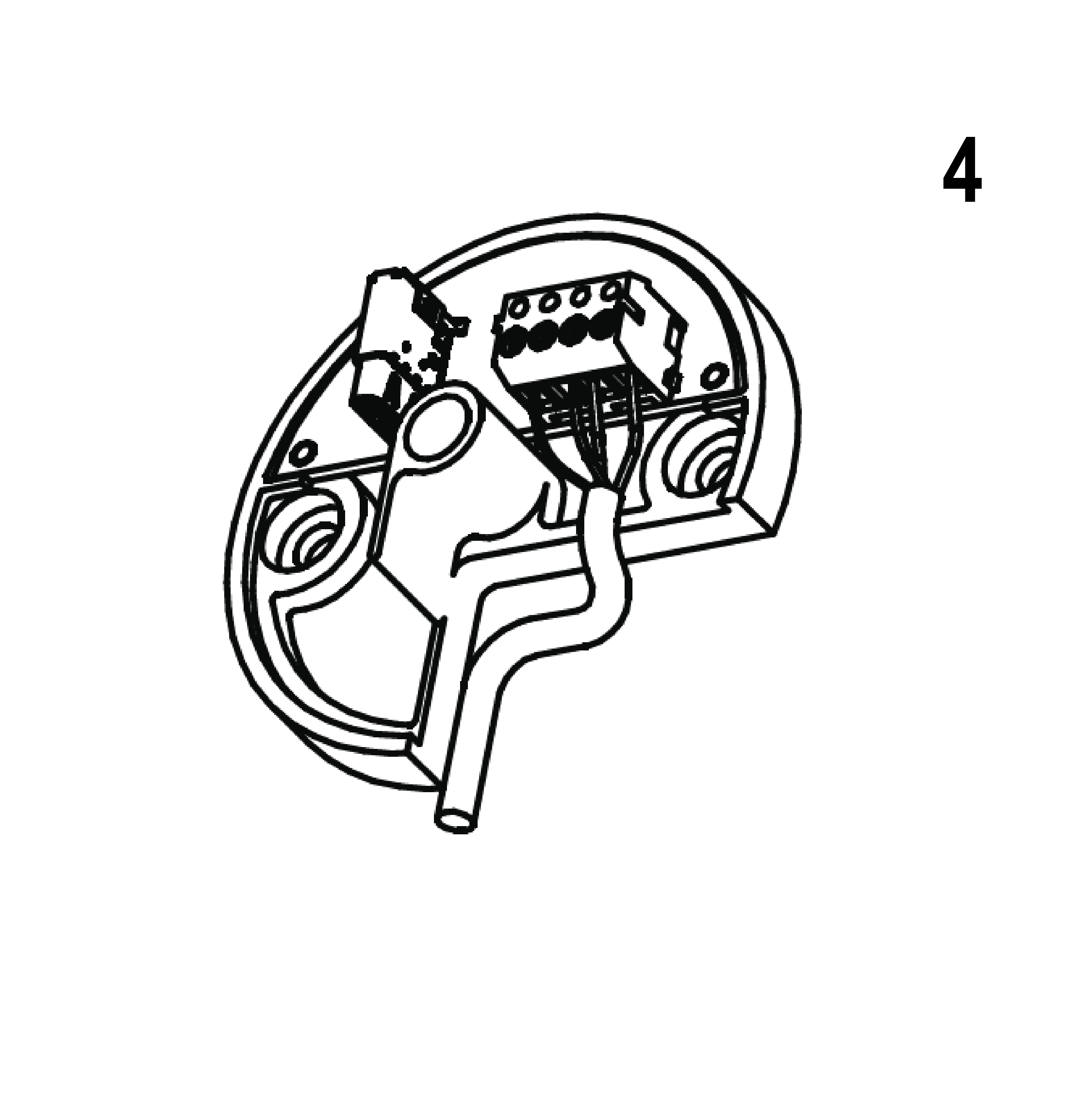

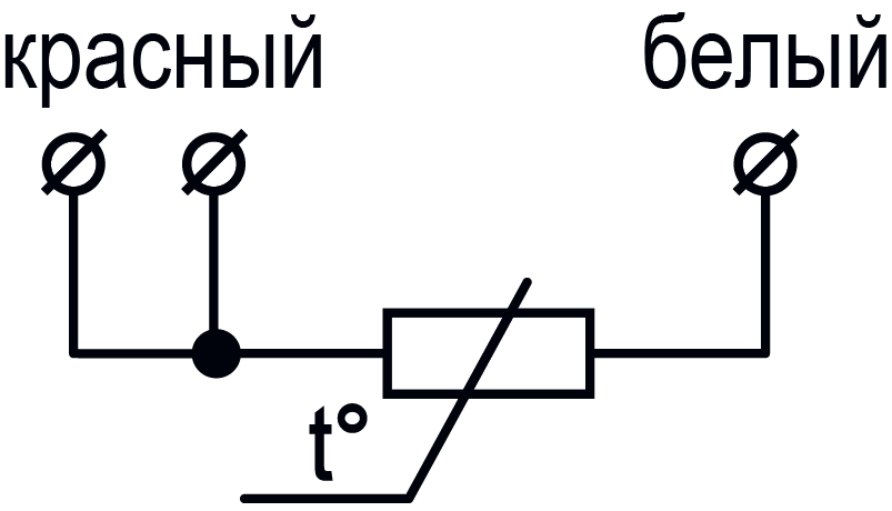

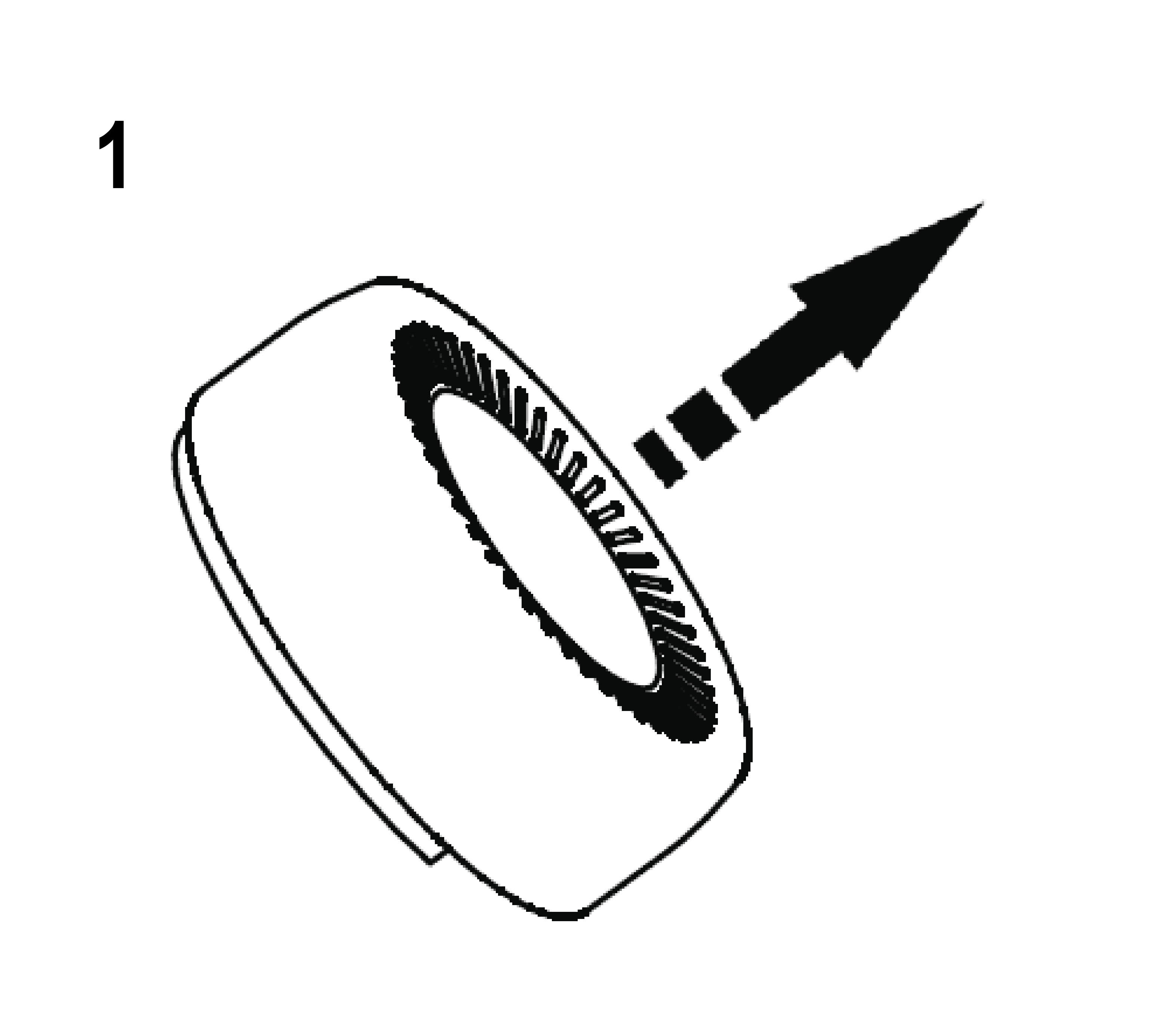

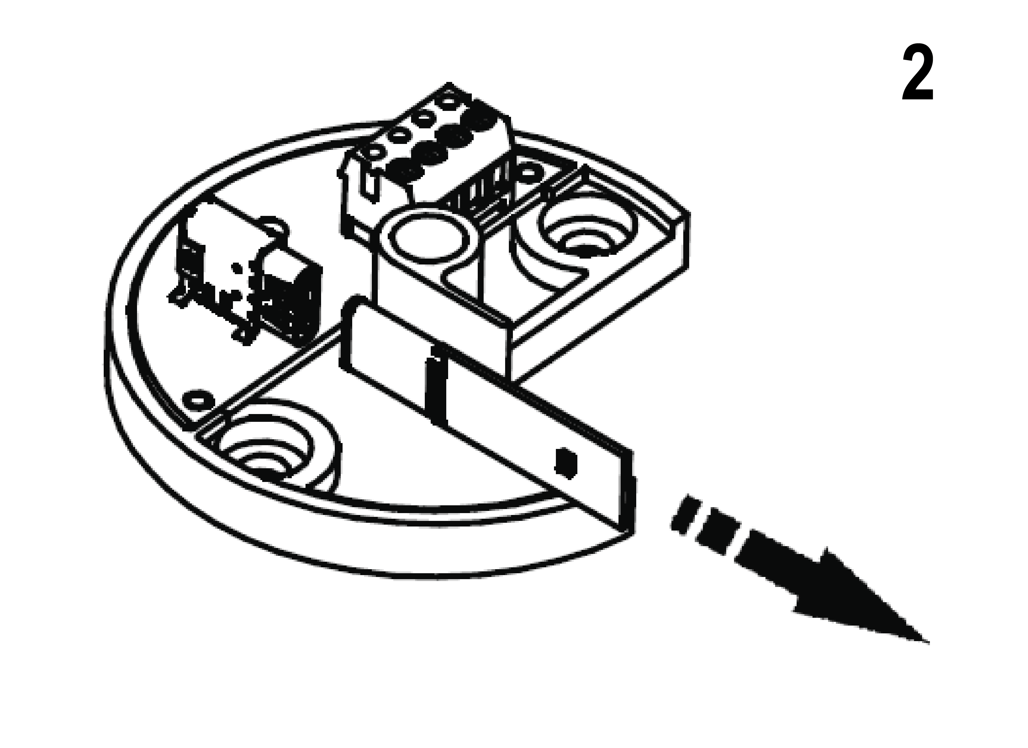

  4. Для датчиков с коммутационной головкой:
    • Снять крышку с коммутационной головки.
    • Подключить соединительные провода к контактам в коммутационной головке (см. рисунок). Схемы внутренних соединений проводников приведены в приложении В.
      Подключение соединительных проводов
      Во время подключения соединительных проводов следует затягивать нижнюю и верхнюю гайку.
    • Установить крышку в датчик с коммутационной головкой.

Конструктивные исполнения датчиков с кабельным выводом
Конструктивное исполнение 3224
Конструктивное исполнениеПараметрыМатериал защитной арматурыДлина монтажной части L, мм
3224Датчик накладной на трубопровод диаметром от 20 до 200 ммЛатунь43
* Длина кабельного вывода l выбираются при заказе (до 20 м).
Конструктивное исполнение 3044
Конструктивное исполнениеD, ммM*Материал защитной арматурыДлина монтажной части L, мм*
30445Согласно заказуСталь 12Х18Н10Тот 60 до 320
* Длина кабельного вывода l, длина монтажной части L и тип / размер резьбы M выбираются при заказе.

Конструктивные исполнения датчиков с DIN разъемом
Габаритные размеры конструктивных исполнений для датчиков с DIN разъемом приведены на рисунках и таблицах ниже.
Конструктивные исполнения 3222
Конструктивное исполнение 3222
Конструктивное исполнениеМатериал пластины Радиус пластины R, ммДлина монтажной части L, мм*
3222Медь30от 50 до 120
* Длина монтажной части L выбирается при заказе.
Конструктивное исполнение 3042
Конструктивное исполнениеРазмеры, ммМатериал защитной арматурыДлина монтажной части L, мм*
DM*S
30426Согласно заказу27Сталь 12Х18Н10Тот 60 до 2000
* Длина монтажной части L и тип / размер резьбы М выбираются при заказе.
Конструктивное исполнение 3032
D
30325Сталь 12Х18Н10Тот 60 до 1000
* Длина монтажной части L выбирается при заказе, при выборе необходимо учитывать толщину (17 мм) подвижного фланца.

Схемы внутренних соединений проводов
Схемы внутренних соединений проводов датчиков с кабельным выводом ДТС3ХХ4 и ДТС3ХХ5 приведены на рисунках ниже.
Двухпроводная схема внутренних соединений проводов с одним ЧЭ
Трехпроводная схема внутренних соединений проводов с одним ЧЭ
Четырехпроводная схема внутренних соединений проводов с одним ЧЭ
Схемы внутренних соединений проводов датчиков с DIN разъемом ДТС3ХХ2 приведены на рисунках ниже.
Двухпроводная схема подключения проводов
Трехпроводная схема подключения проводов
Таблицы зависимостей сопротивления от температуры для типов НСХ: NTC3k, NTC10k, NTC20k
