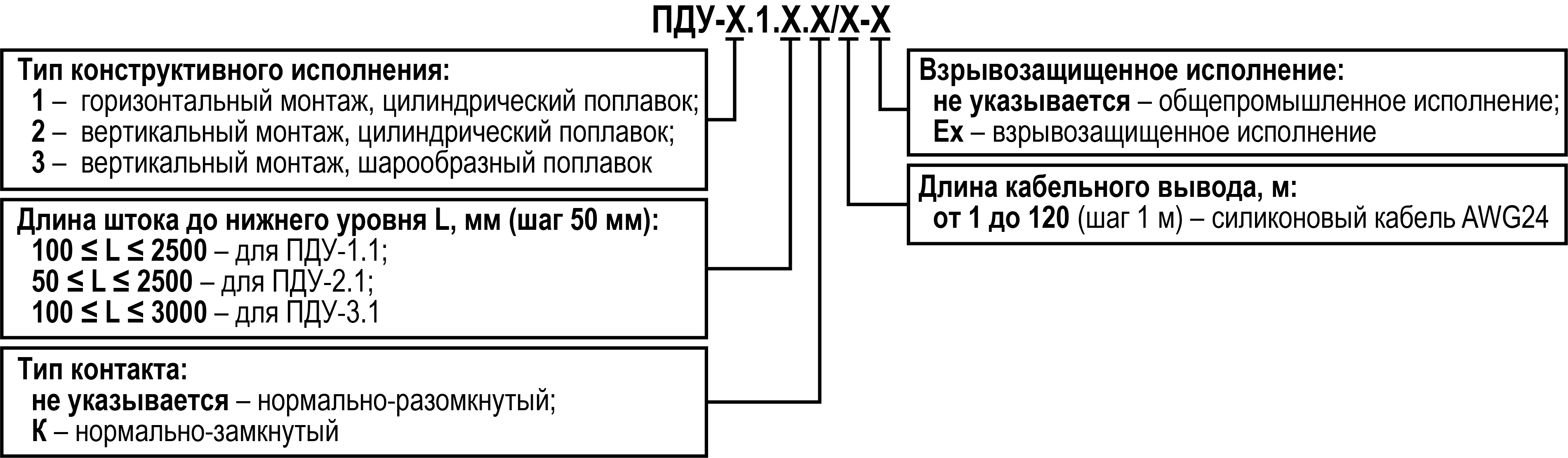

Структура и расшифровка условных обозначений исполнений датчика приведена ниже.

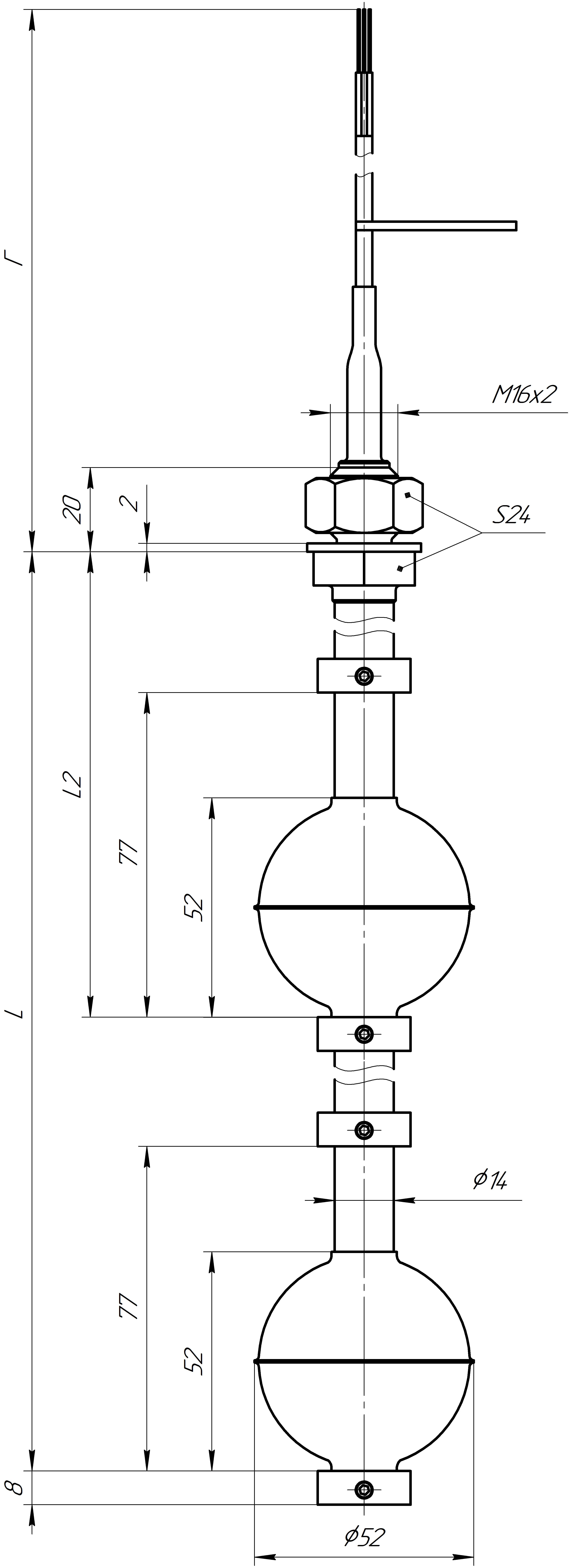

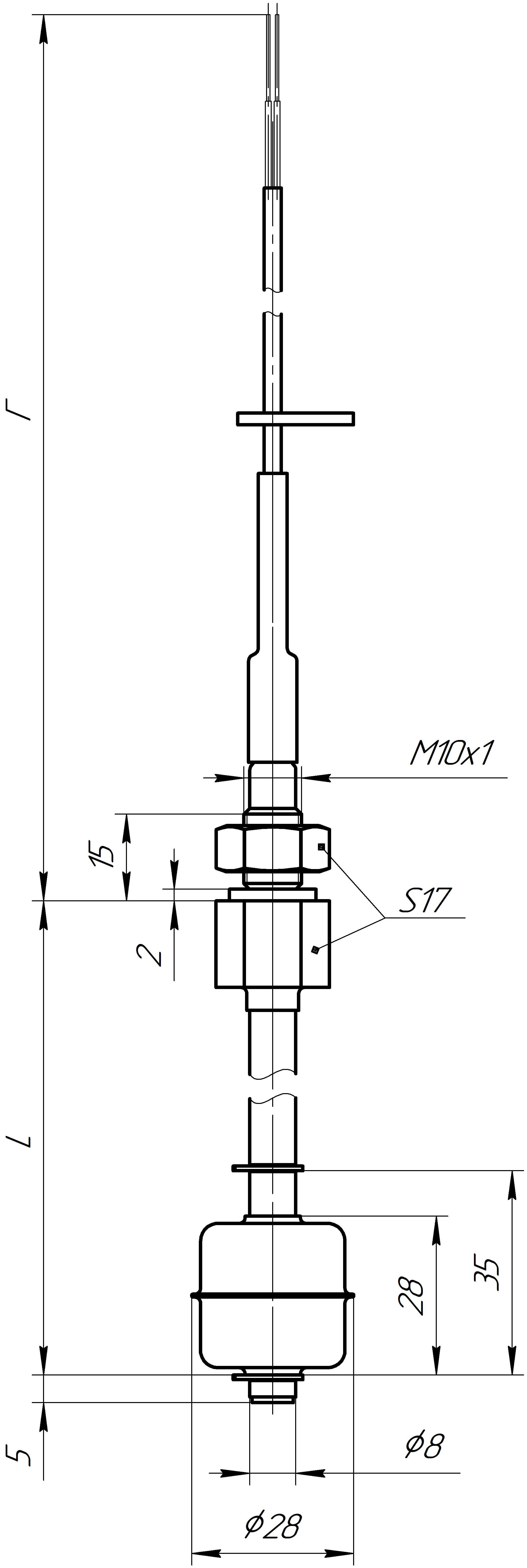

Одноуровневый датчик с кабельным выводом:
Пример обозначения датчика при заказе: ПДУ-1.2.500.300.К/1.
Приведенное условное обозначение указывает, что изготовлению и поставке подлежит поплавковый датчик уровня ПДУ общепромышленного исполнения с горизонтальным типом монтажа, имеющий два сигнализируемых уровня, цилиндрический поплавок, шток длиной 500 мм до нижнего уровня и 300 мм до верхнего уровня, разные типы контактов: для нижнего уровня – нормально разомкнутый, для верхнего уровня – нормально замкнутый, с длиной кабельного вывода 1 м.
Двухуровневый датчик с кабельным выводом:
Пример обозначения датчика при заказе: ПДУ-2.1.100/1-Ex.
Приведенное условное обозначение указывает, что изготовлению и поставке подлежит поплавковый датчик уровня ПДУ взрывозащищенного исполнения с вертикальным типом монтажа, имеющий один сигнализируемый уровень, цилиндрический поплавок, длину штока 100 мм, нормально разомкнутый тип контакта, с длиной кабельного вывода 1 м.
Трехуровневый датчик с кабельным выводом:
Пример обозначения датчика при заказе: ПДУ-3.3.1000.500.К.200/5.
Приведенное условное обозначение указывает, что изготовлению и поставке подлежит поплавковый датчик уровня ПДУ общепромышленного исполнения с вертикальным типом монтажа, имеющий три сигнализируемых уровня, шарообразные поплавки, шток длиной 1000 мм до нижнего уровня, 500 мм до среднего уровня и 200 мм до верхнего уровня, разные типы контактов: для нижнего и верхнего уровня – нормально разомкнутые, для среднего уровня – нормально замкнутый, кабельный вывод длиной 5 м.

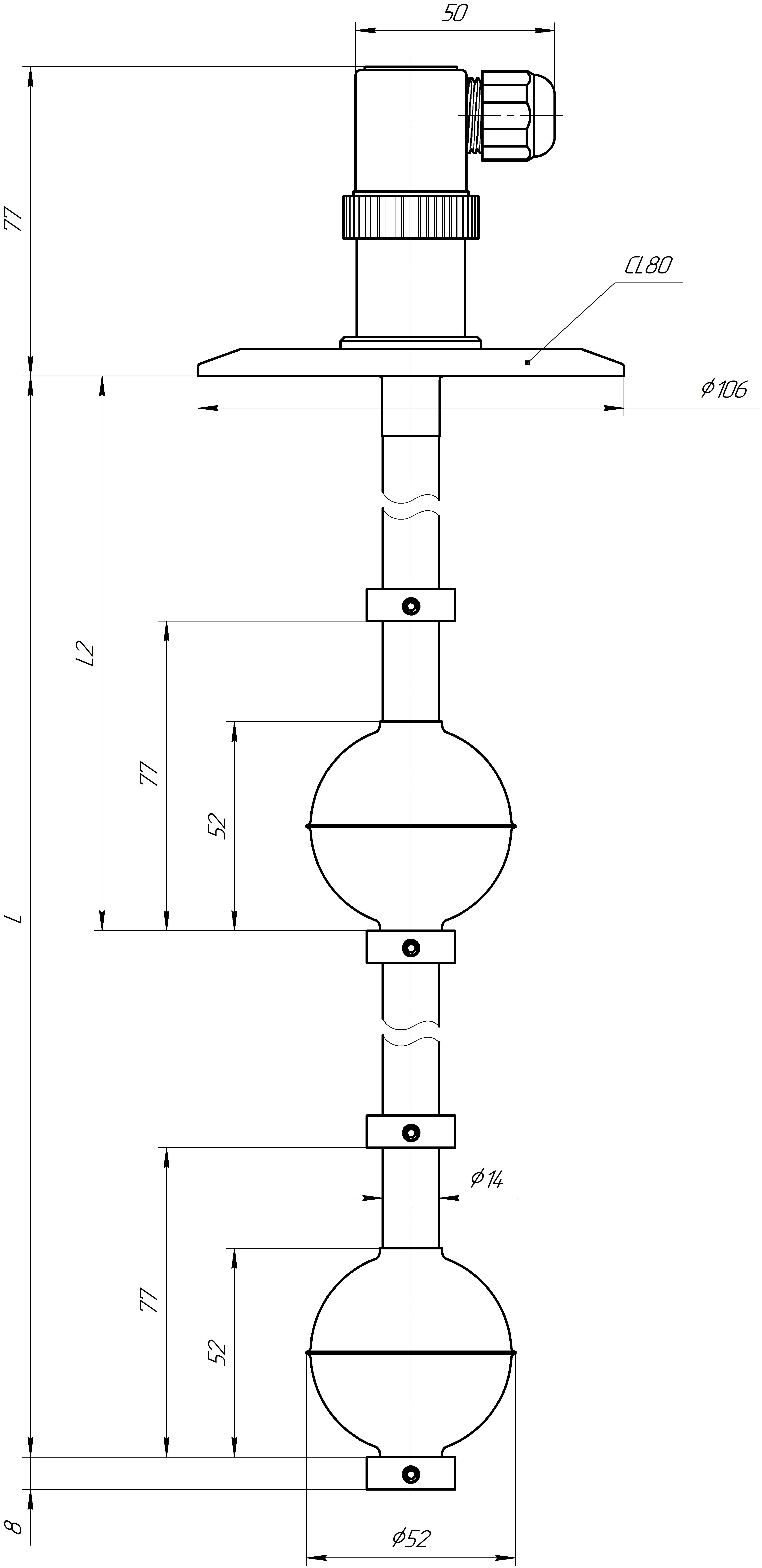

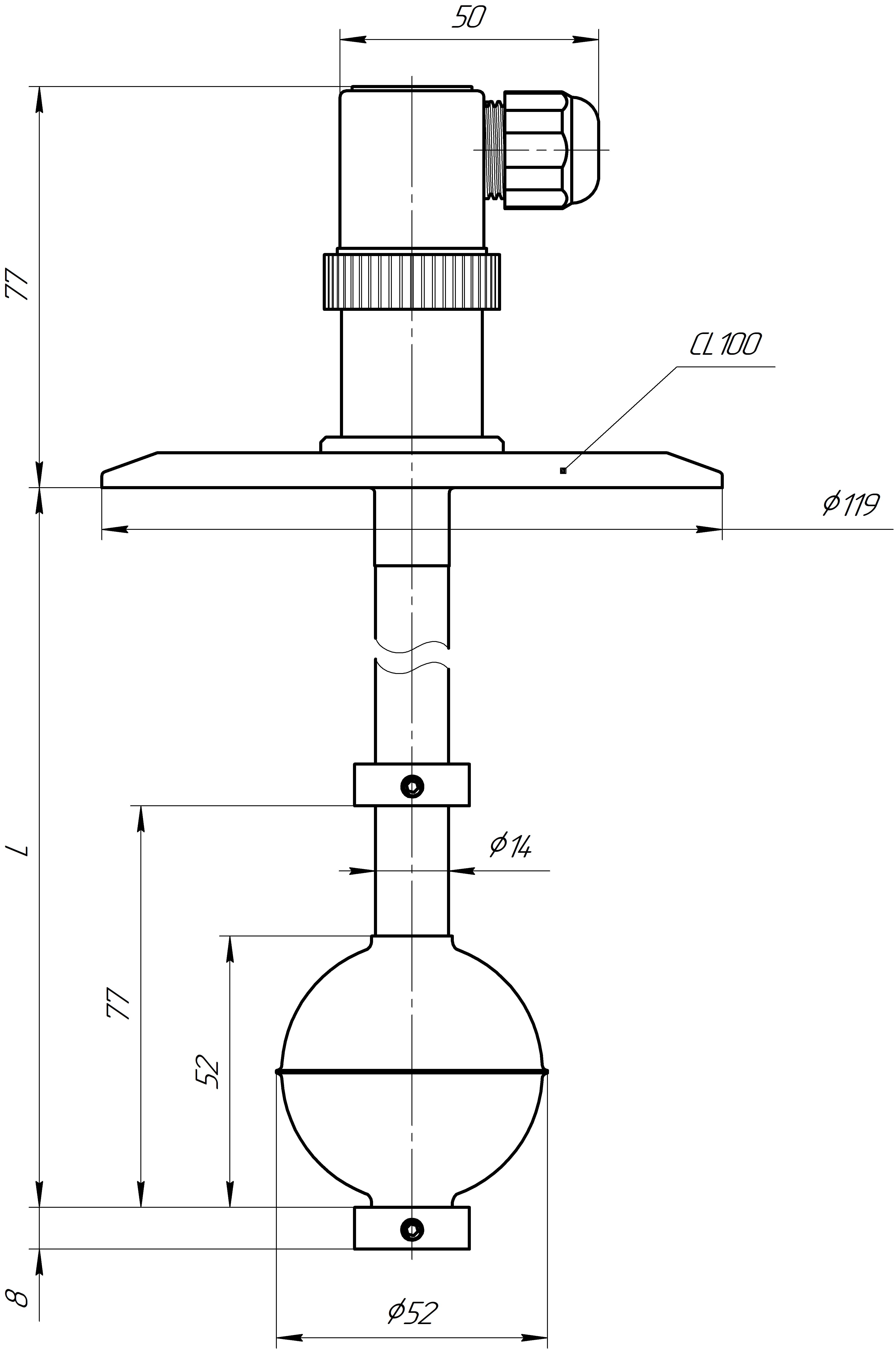

Одноуровневый датчик с DIN-разъемом:
Двухуровневый датчик с DIN-разъемом:
Пример обозначения датчика при заказе: ПДУ-3Н.2.1000.500.К.CL100.
Приведенное условное обозначение указывает, что изготовлению и поставке подлежит поплавковый датчик уровня ПДУ с наружным вертикальным типом монтажа, имеющий два сигнализируемых уровня, шарообразные поплавки, шток длиной 1000 мм до нижнего уровня, 500 мм до верхнего уровня, разные типы контактов: для нижнего уровня – нормально разомкнутый, для верхнего уровня – нормально замкнутый, с типом присоединения CLAMP 100.

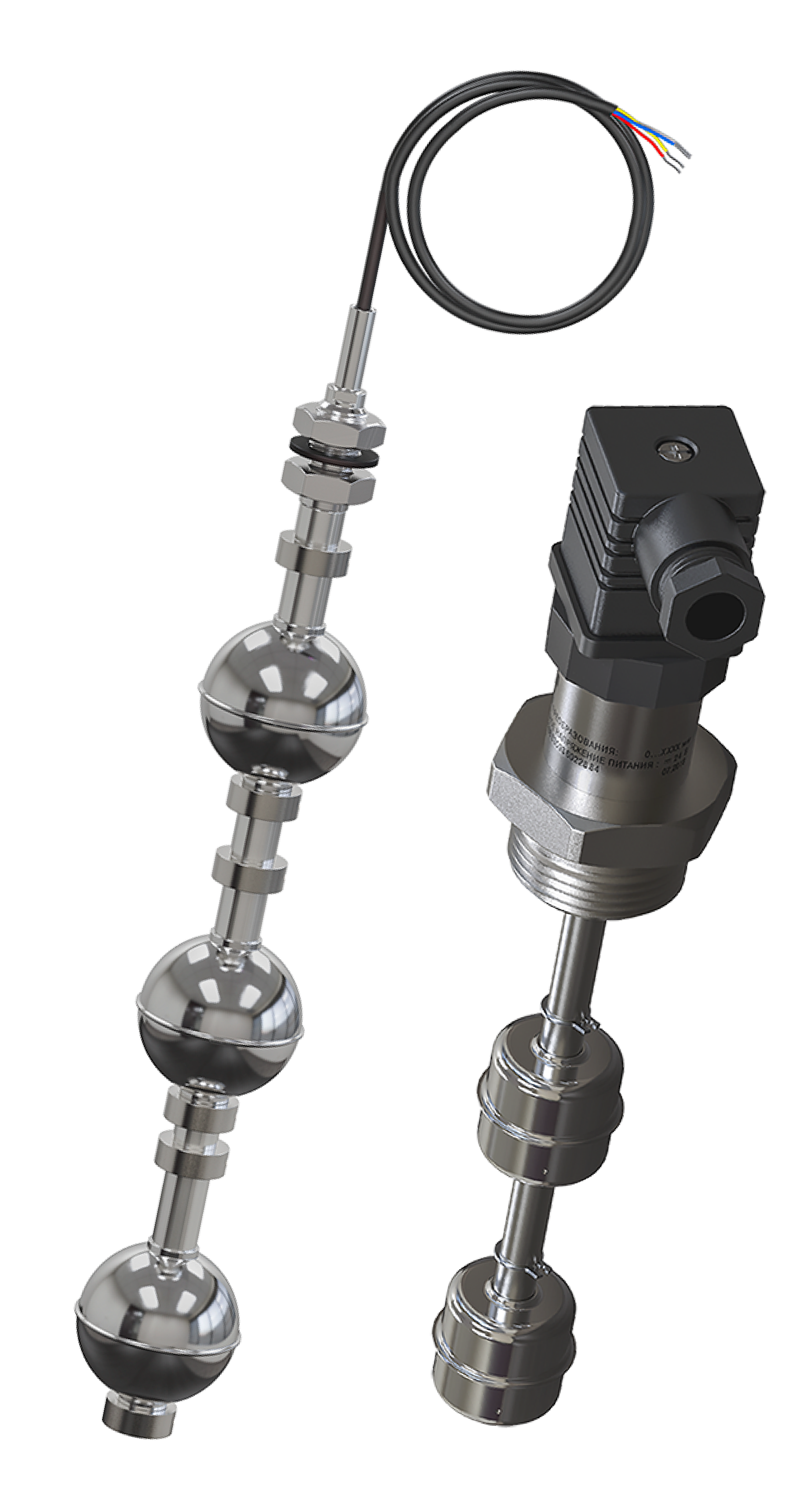

Устройство и работа
Датчик состоит из штока и поплавков. Внутри поплавков находятся магниты, внутри штока – герконы, соединенные с кабельным выводом или DIN-разъемом. Количество поплавков и герконов зависит от исполнения датчика.
Принцип действия датчика основан на способности геркона изменять свое состояние (замкнут/разомкнут) под воздействием магнитного поля. Включенный в электрические цепи сигнальных и пусковых устройств геркон переключается при совпадении положения поплавка с положением геркона.

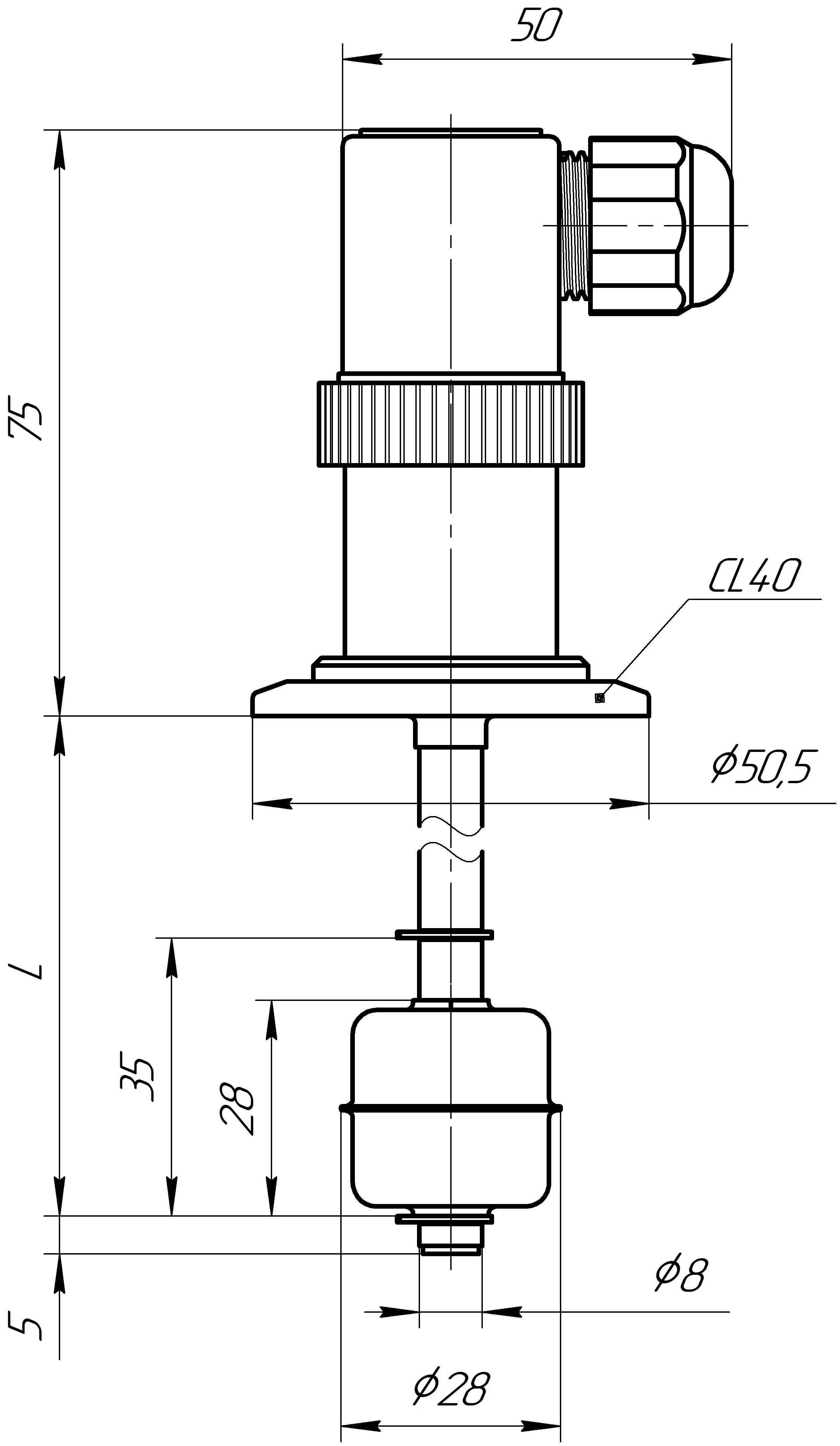

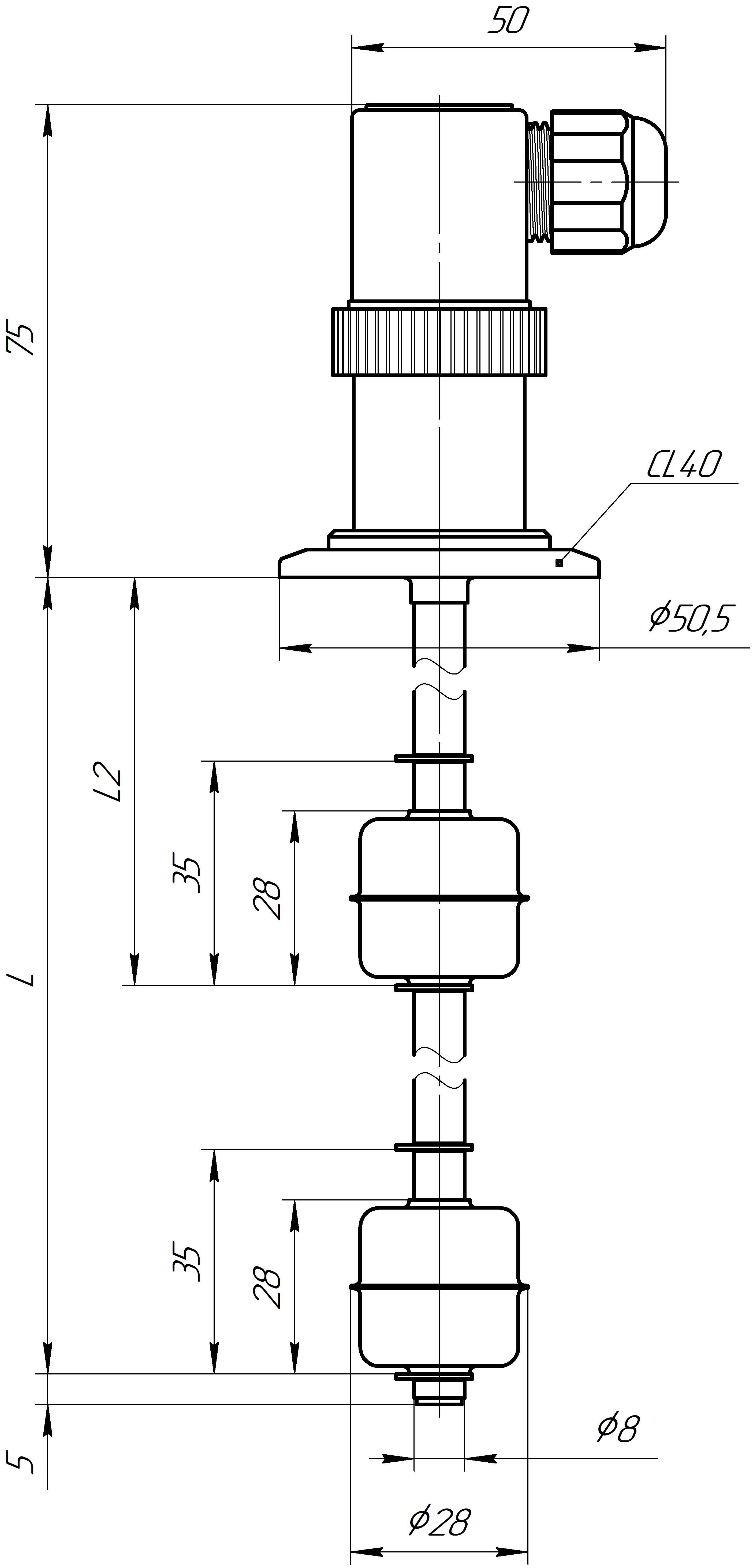

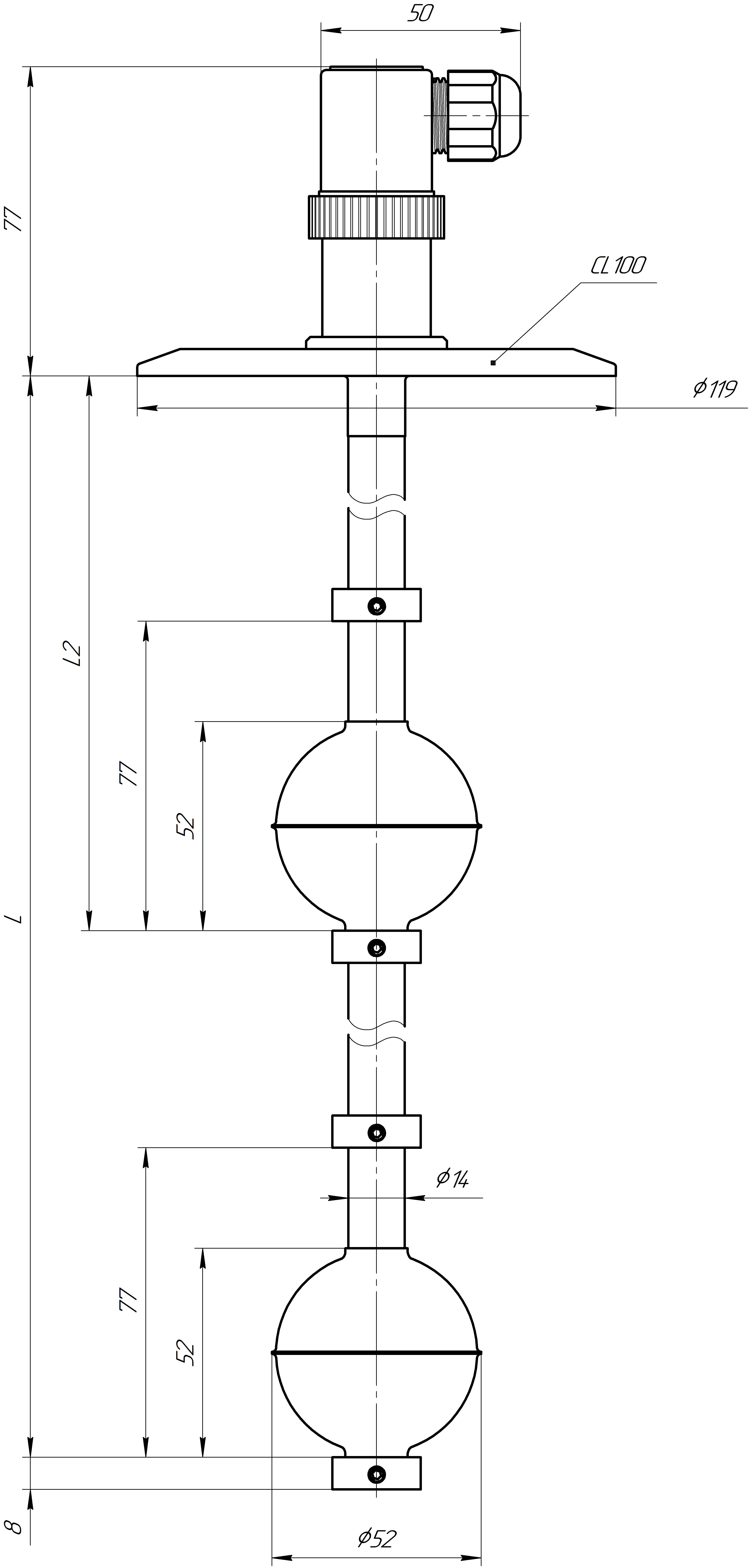

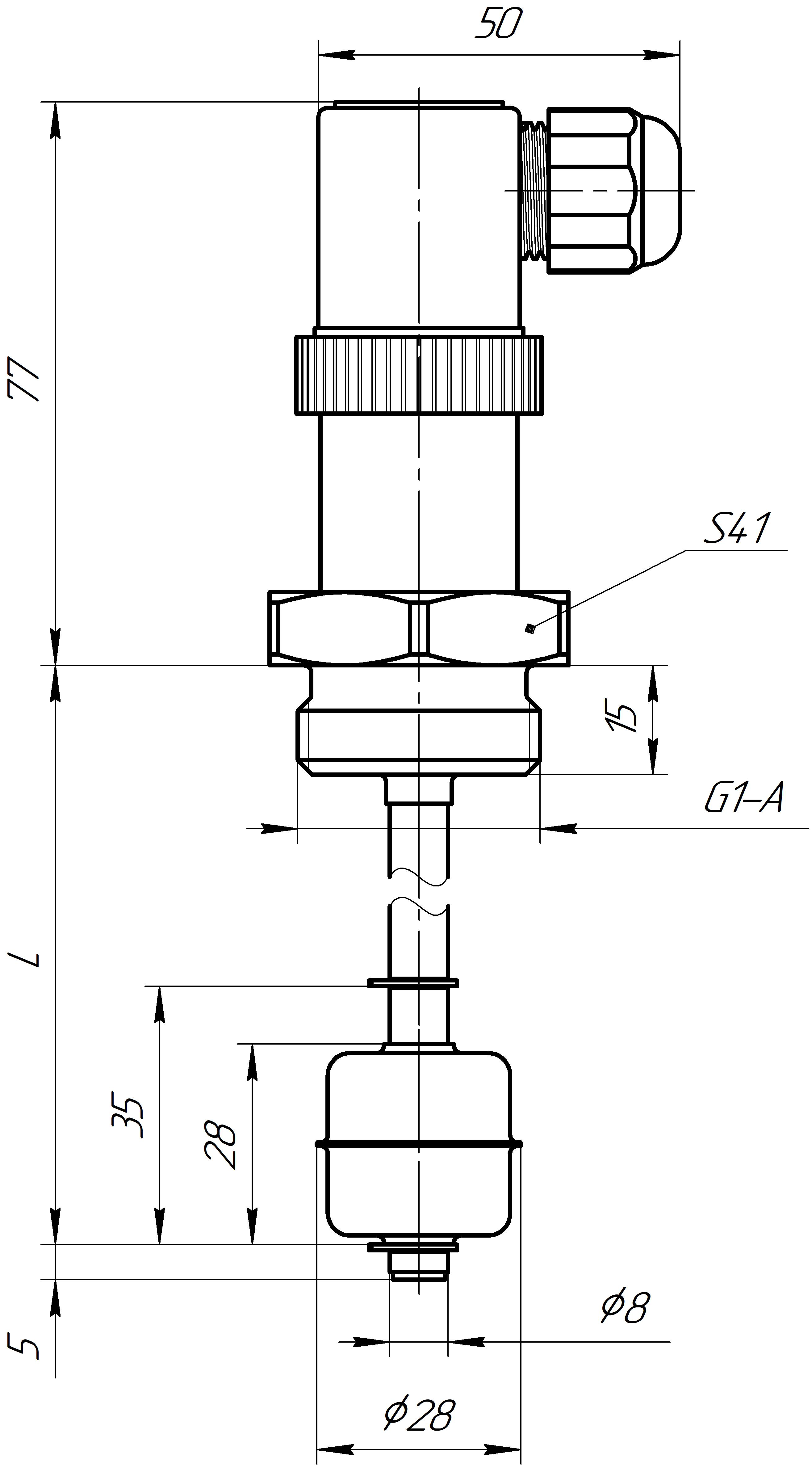

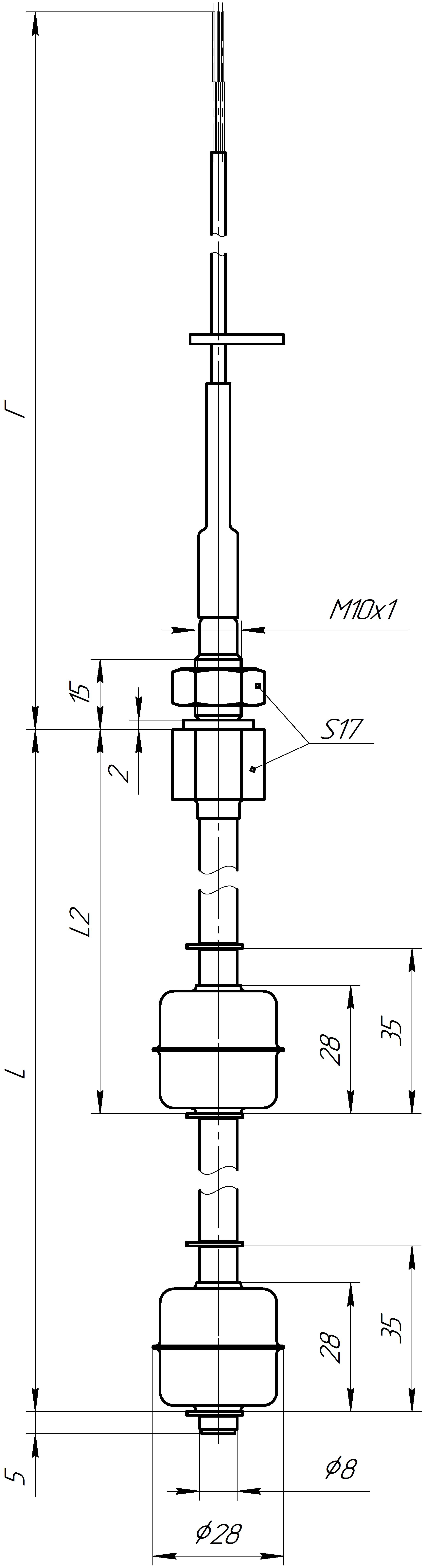

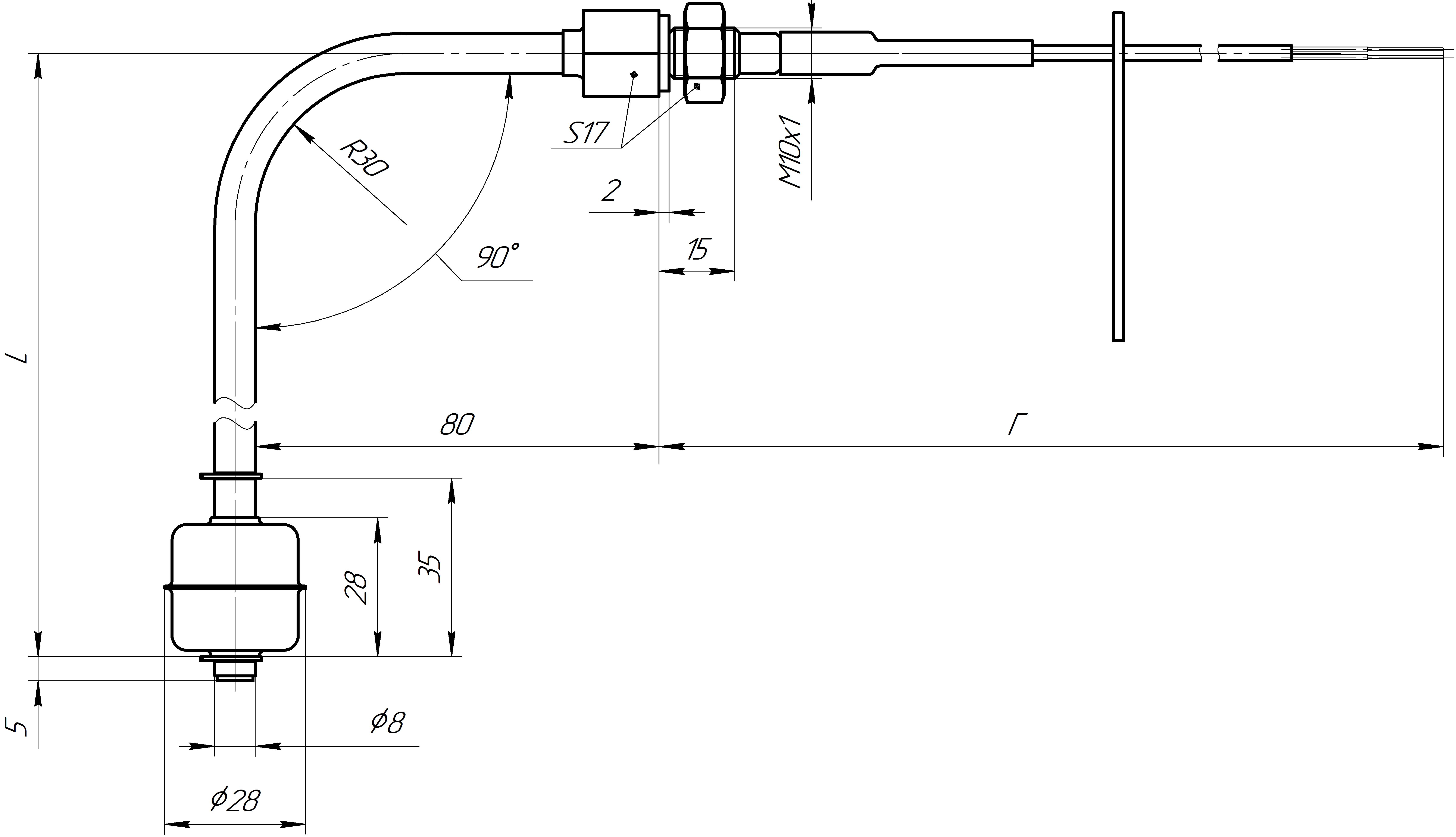

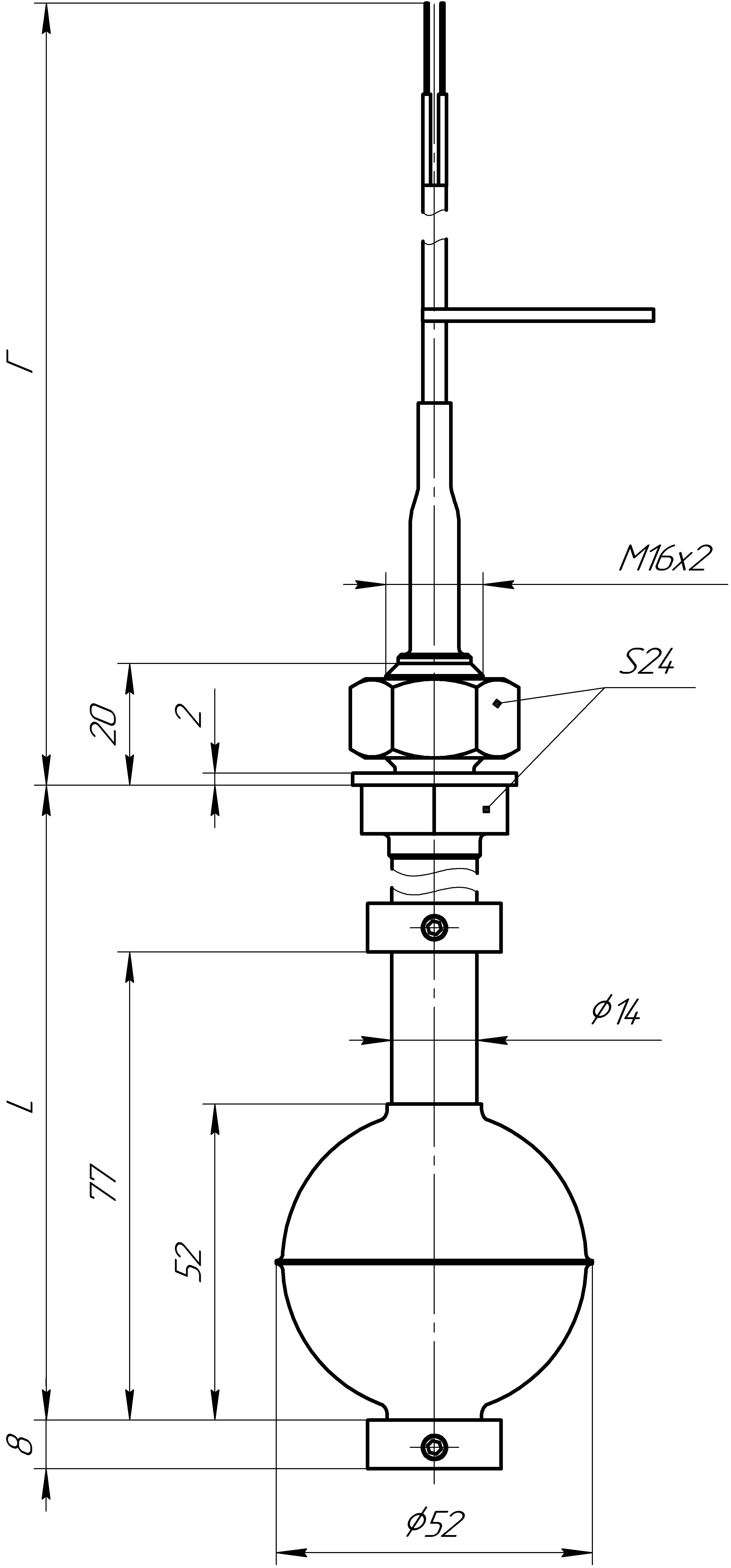

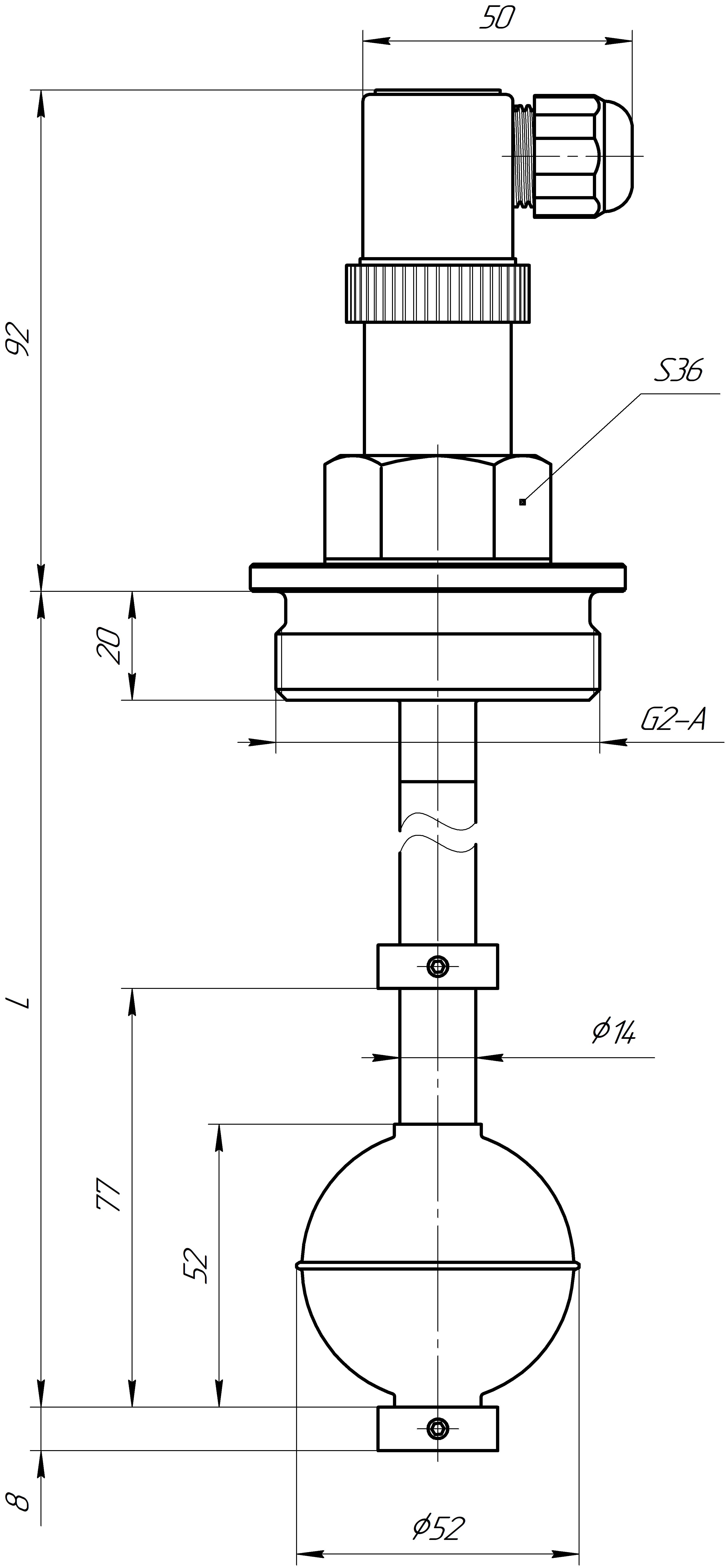

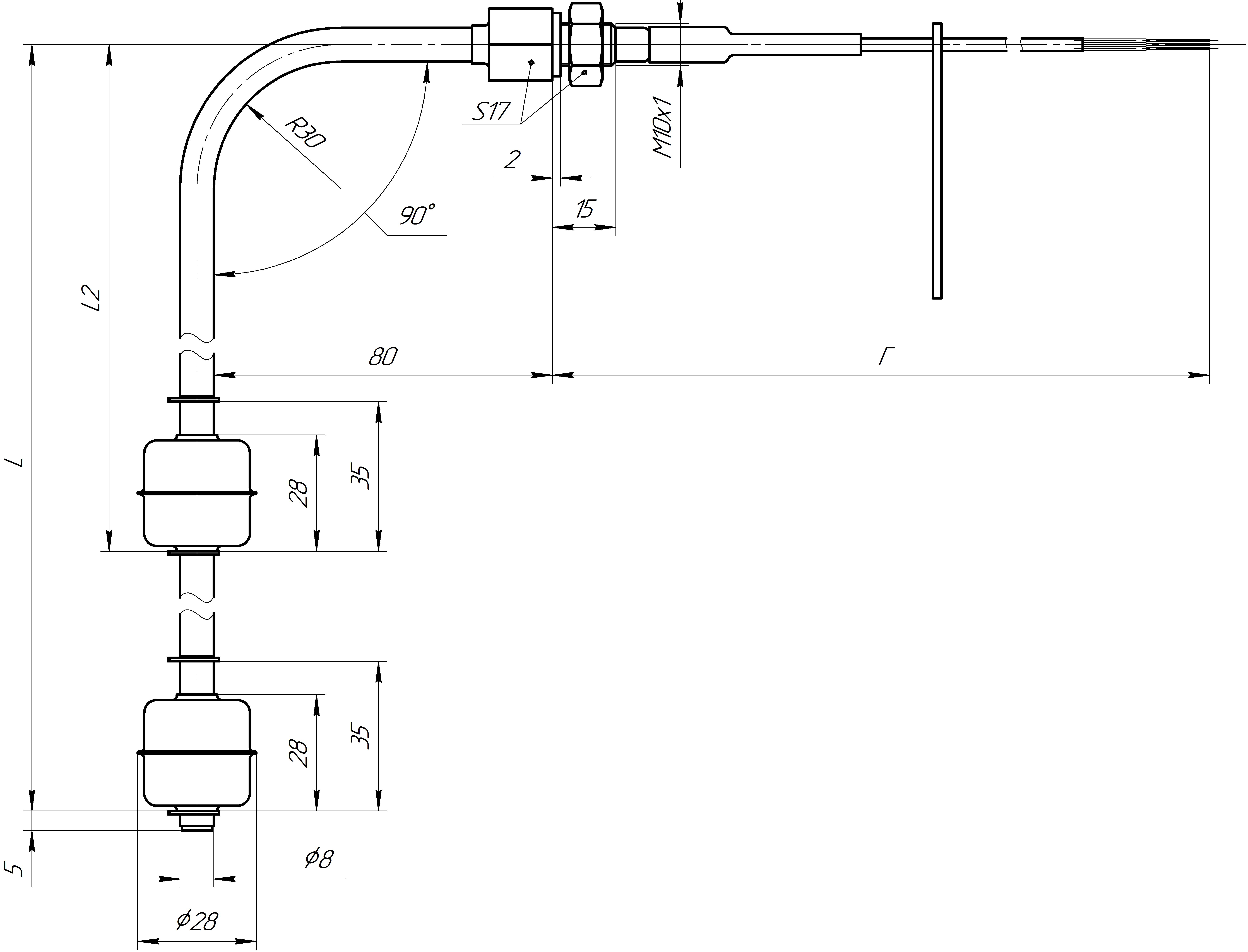

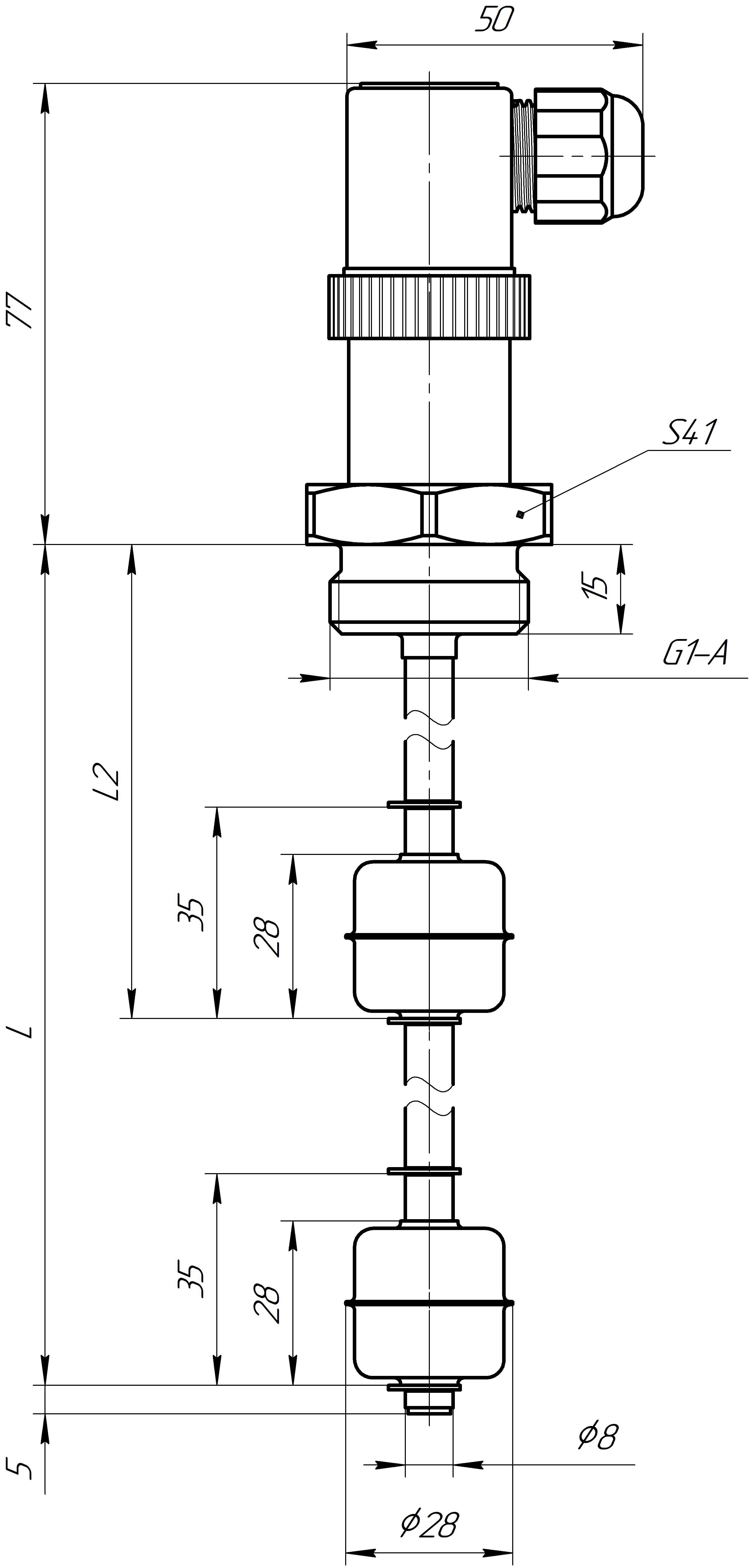

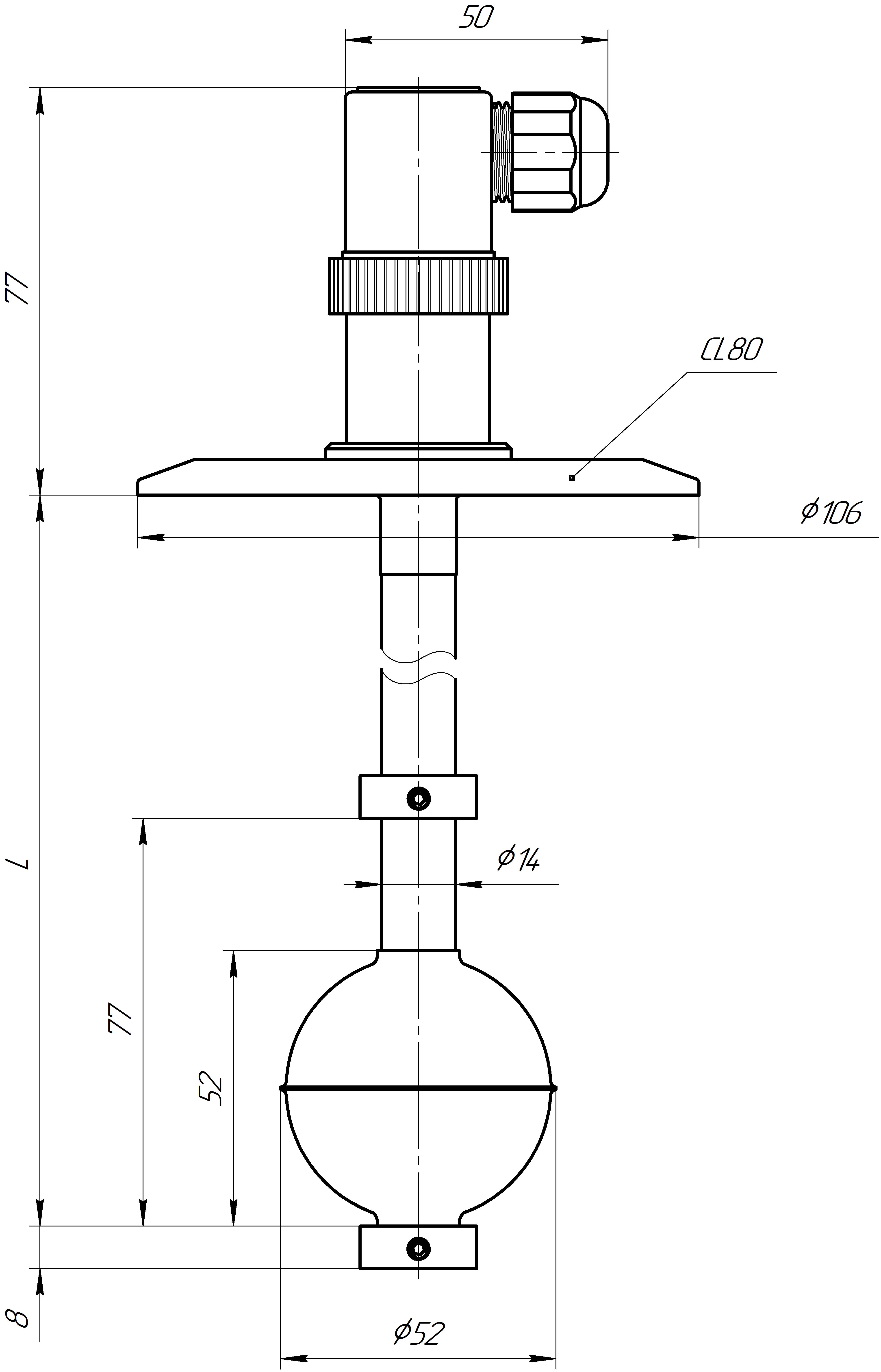

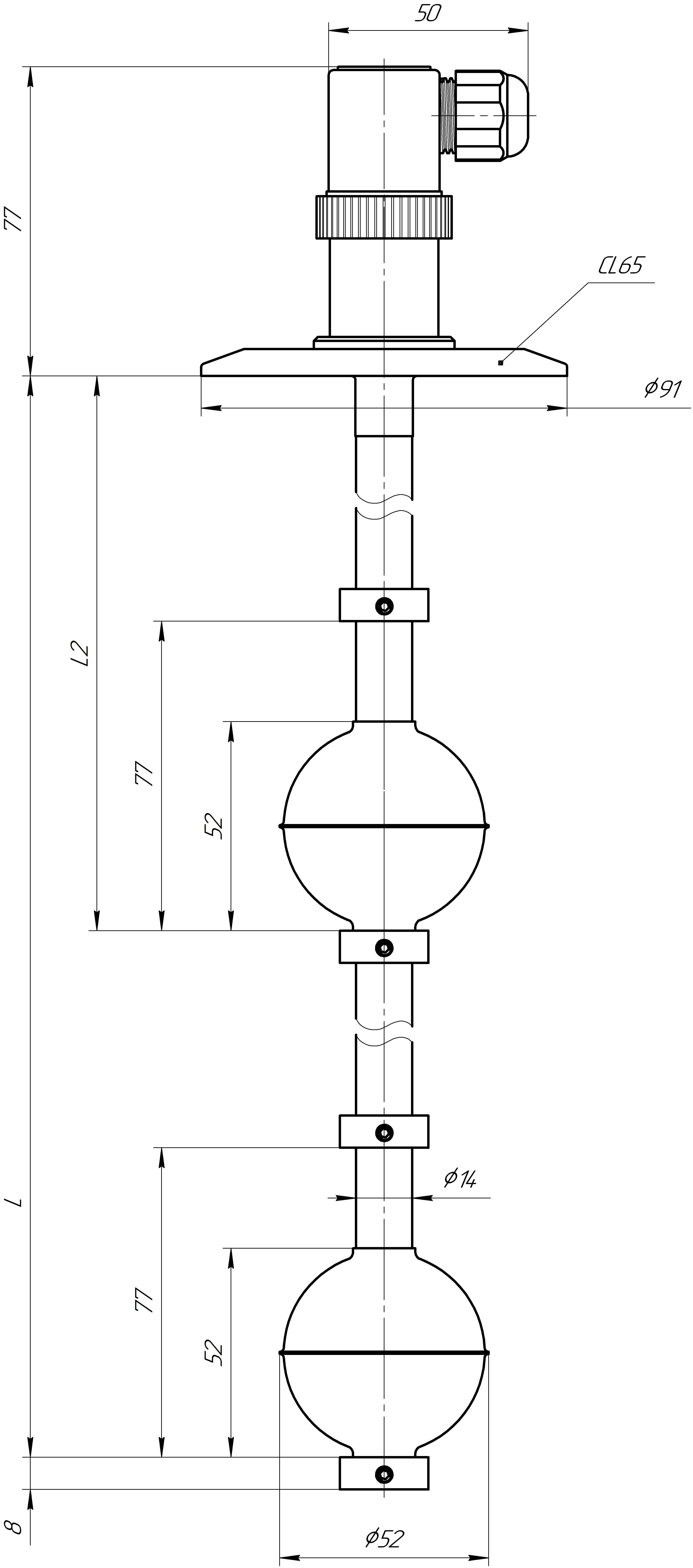

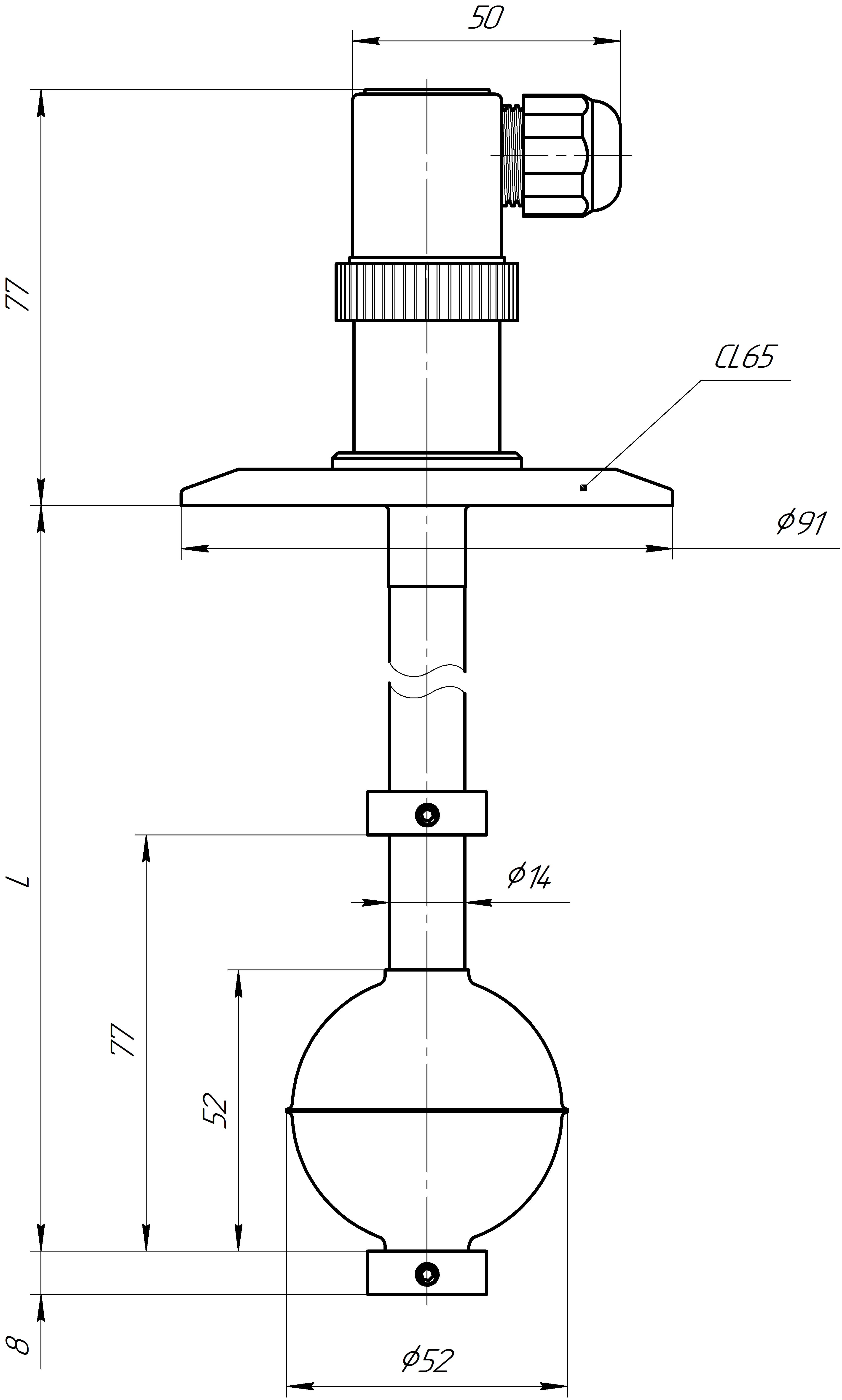

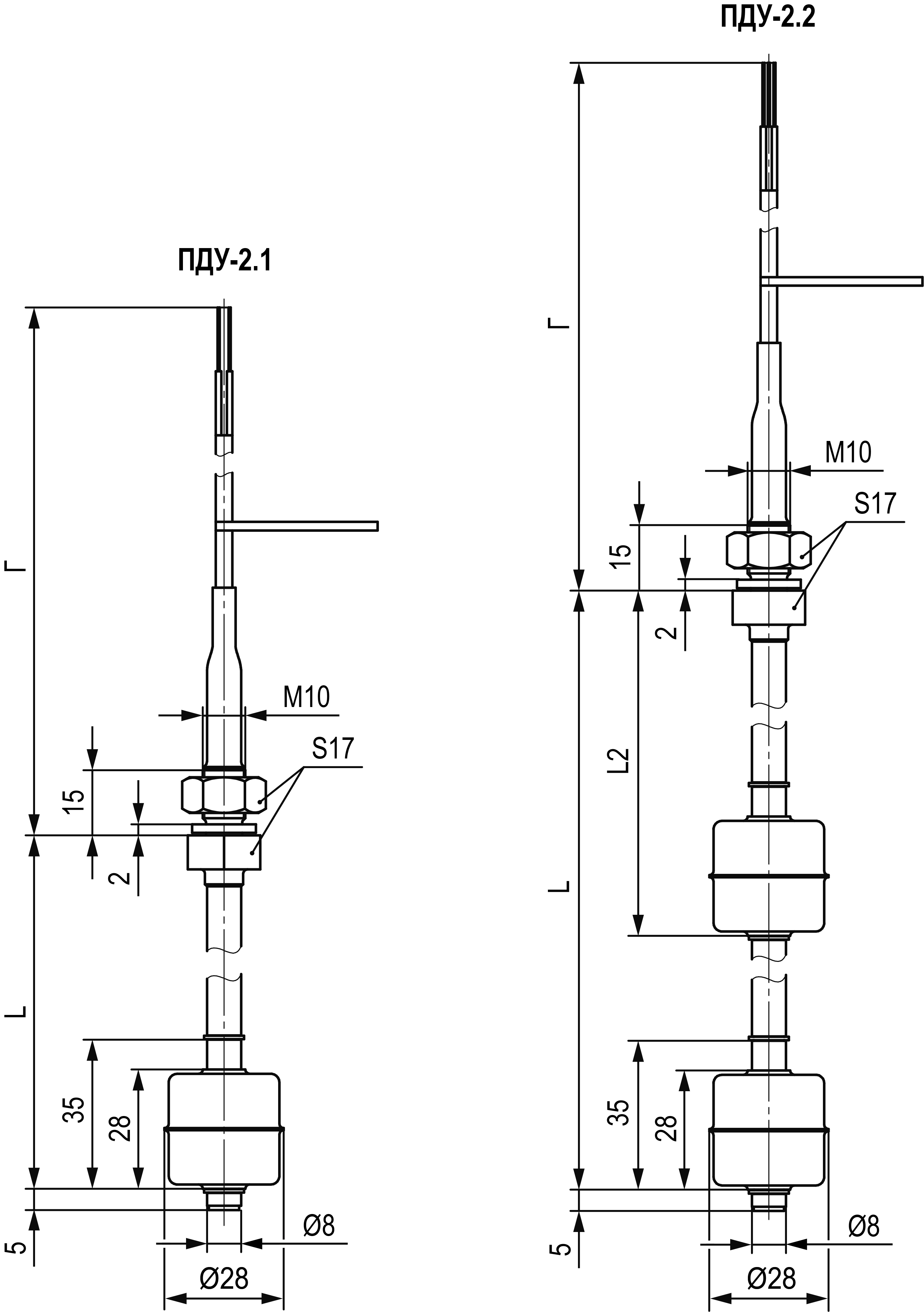

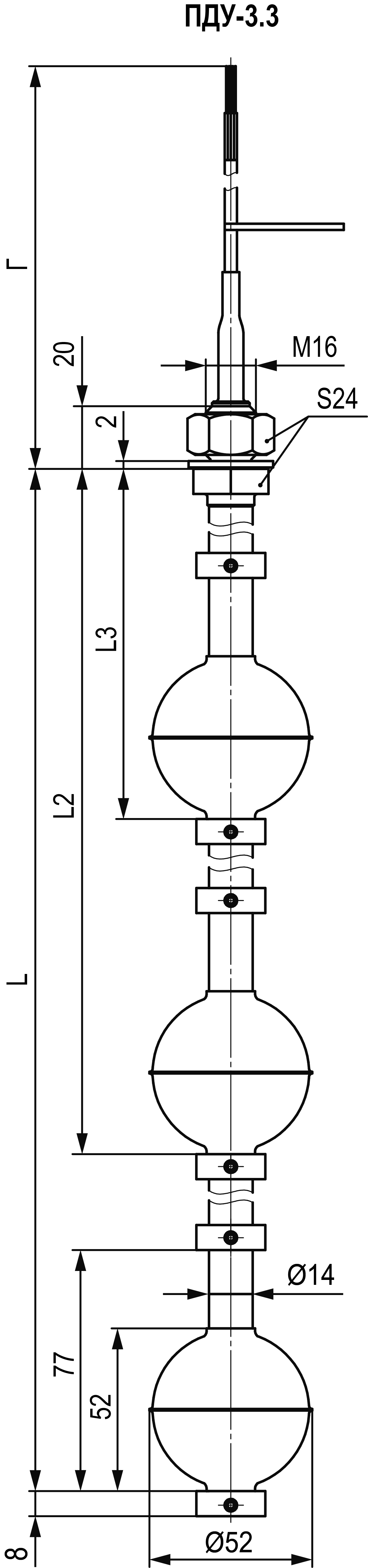

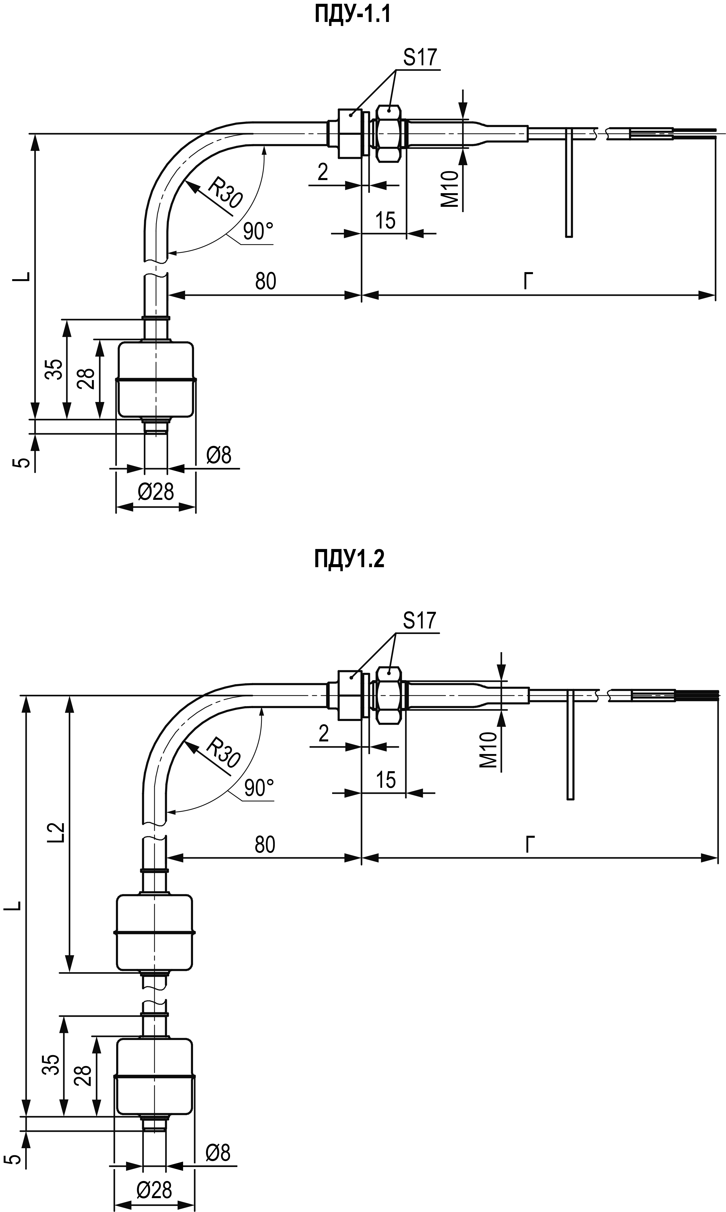

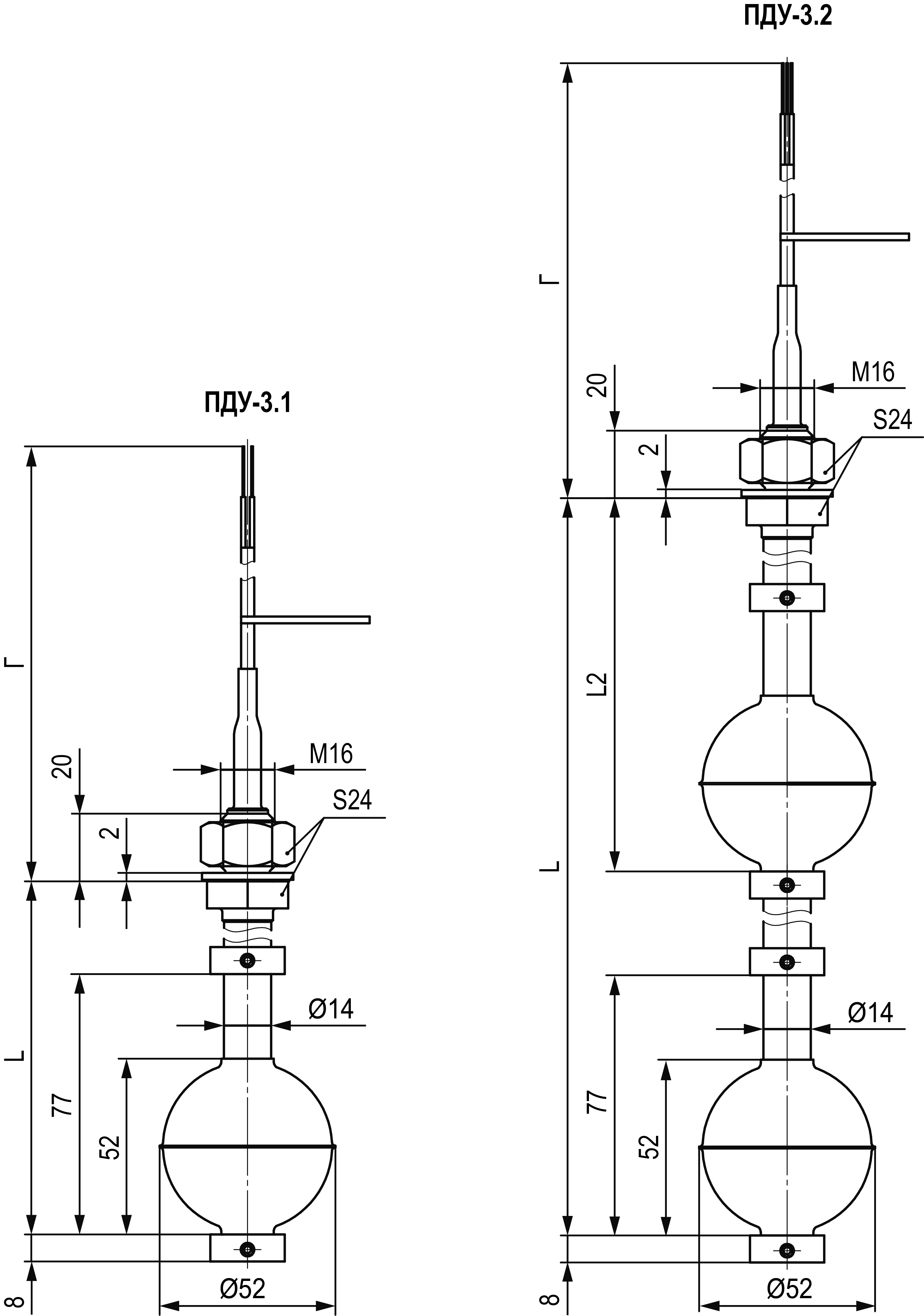

Место установки датчика должно соответствовать габаритно-монтажным чертежам из Приложения А.
Датчик следует устанавливать так, чтобы его геометрическая ось, вдоль которой происходит изменение уровня, совпадала с вертикалью. Отклонение от вертикали не должно превышать 35°.
Датчик монтируется в точке установки с помощью штатного присоединительного узла. Во время монтажа датчик следует удерживать только за шток вблизи присоединительного узла.
Монтаж датчика во взрывозащищенном исполнении осуществлять согласно ГОСТ IEC 60079-14-2013 и эксплуатационной документации.

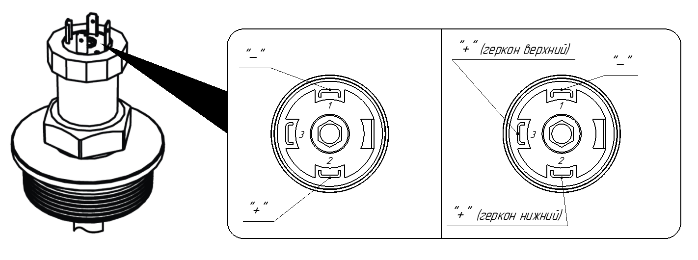

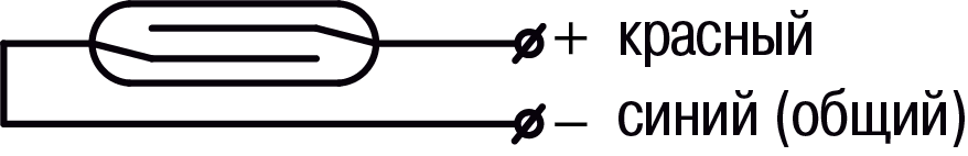

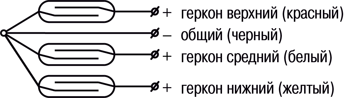

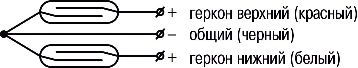

Схемы внутренних соединений проводов
Схемы внутренних соединений проводов датчика приведены на рисунке.
GraphicGraphicGraphic
а) ПДУ-Х.1, ПДУ-ХН.1
б) ПДУ-Х.2, ПДУ-ХН.2
в) ПДУ-3.3

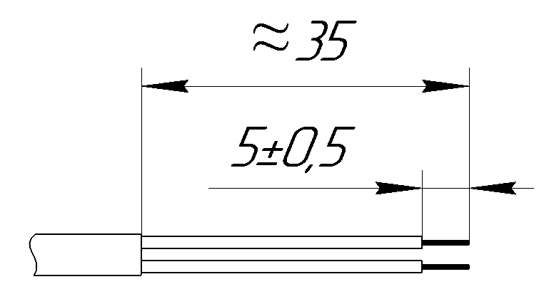

Монтаж внешних электрических связей датчика с разъемом

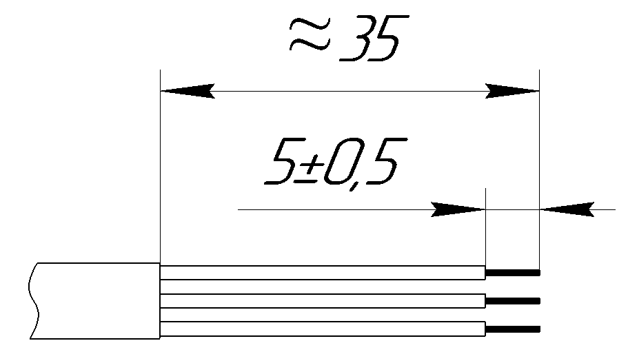

Электрические части с сигнальными и пусковыми устройствами следует монтировать кабелем с сечением жил от 0,2 до 2 мм2 и диаметром наружной оболочки от 4 до 8 мм.
Для подготовки кабеля к монтажу следует (см. рисунок):
  2. Зачистить концы проводов на длине 5 мм.
  3. Зачищенные концы проводов скрутить, залудить или обжать в кабельный наконечник.
GraphicGraphic
а) ПДУ-ХН.1
б) ПДУ-ХН.2
Подготовка кабеля

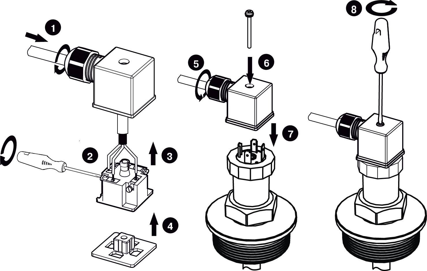

Монтаж проводов ПДУ-2Н.Х и ПДУ-3Н.Х (см. рисунок):
  1. Ослабить кабельный ввод углового соединителя и ввести через него разделанный кабель в корпус углового соединителя.
  2. Ослабить винты клемм «1», «2» и «3» клеммника, вставить концы проводов в клеммы и завернуть винты до упора.
  3. Вставить клеммник в корпус углового соединителя и прижать до характерного щелчка.
  4. Вставить уплотнительную прокладку в клеммник.
  5. Затянуть кабельный ввод для уплотнения кабеля.
  6. Вставить винт крепления с уплотнительным кольцом в корпус соединителя.
  7. Соединить угловой соединитель и корпус датчика.
  8. Ввернуть и затянуть винт крепления.

Г – длина кабельного вывода датчика, м.
ПДУ-2Н.1 (G1-A)
ПДУ-2Н.1 (CL40)
GraphicGraphic
ПДУ-2Н.2 (G1-A)
ПДУ-2Н.2 (CL40)
GraphicGraphic

ПДУ-3Н.2 (G2-A)
ПДУ-3Н.2 (CL65)
GraphicGraphic
