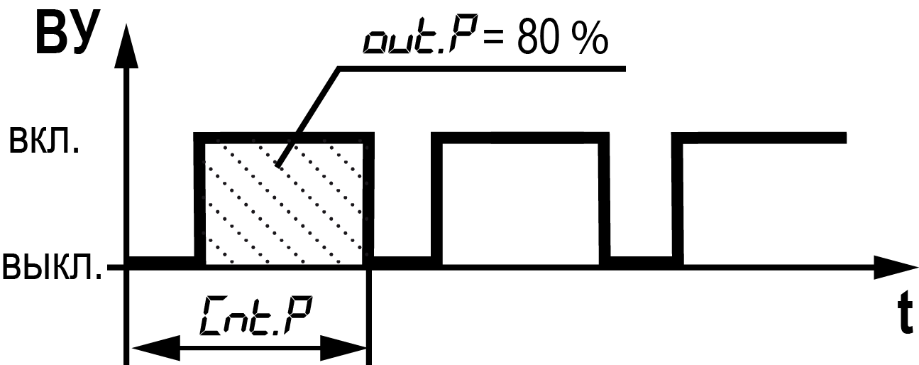

| Cnt.P | Период для ручного управления выходной
мощностью | 0227 | R/W | UINT16 | 1..250 с |

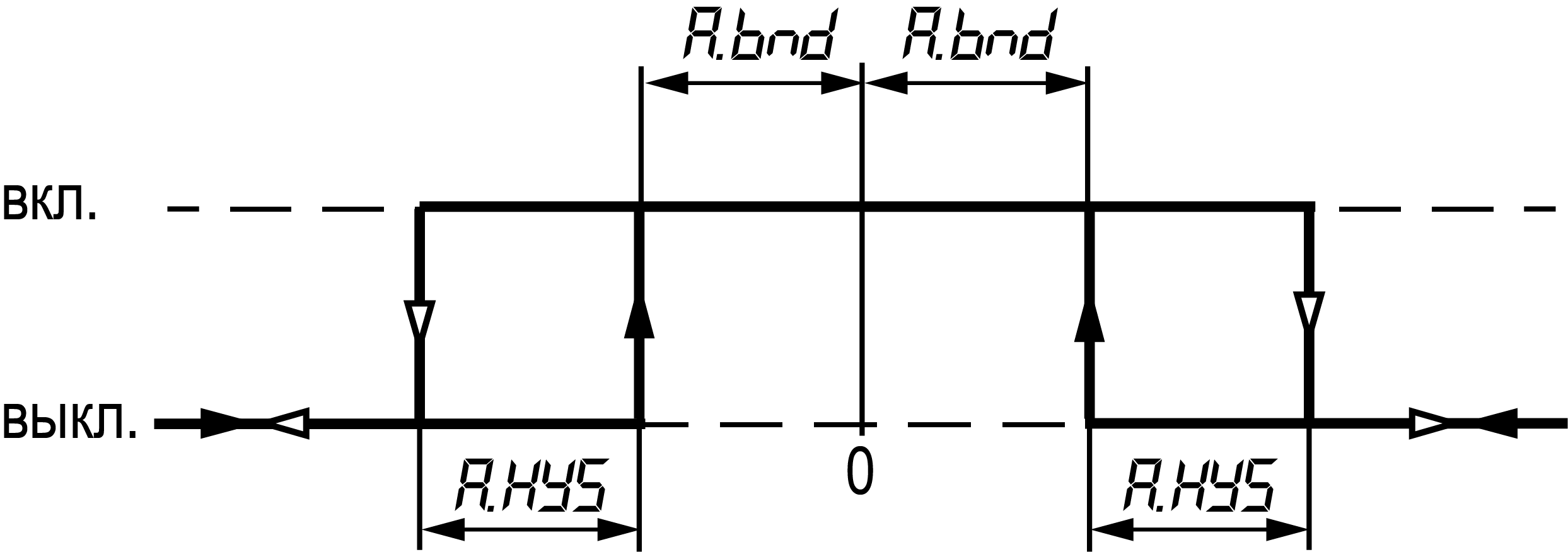

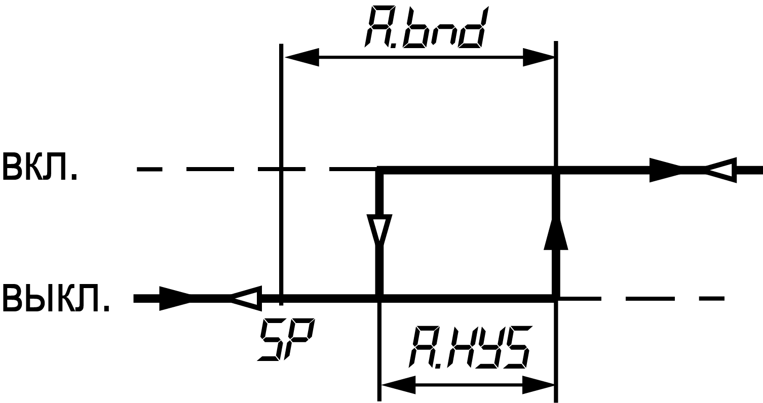

| Выход 1 (сигнализатор) Log.d = Alrm в группе out.1 |
| A.tYP | Тип логики срабатывания сигнализатора | 0240 | R/W | UINT16 | oFF | 0 |
|  |  |  |  |  | SP.П | 1 |
|  |  |  |  |  | SP.u | 2 |
|  |  |  |  |  | SP.Hi | 3 |
|  |  |  |  |  | SP.Lo | 4 |
|  |  |  |  |  | 0.П | 5 |
|  |  |  |  |  | 0.u | 6 |
|  |  |  |  |  | 0.Hi | 7 |
|  |  |  |  |  | 0.Lo | 8 |
| A.bnd | Порог срабатывания компаратора | 0241 | R/W | FLOAT32 | 0...DeltaSens* |
| A.HYS | Гистерезис срабатывания компаратора | 0243 | R/W | FLOAT32 | 0...DeltaSens* |
| F.bLC | Блокировка первого срабатывания
к выбранному типу логики компаратора | 0245 | R/W | UINT16 | oN | 0 |
|  |  |  |  |  | oFF | 1 |
мощностью | 0327 | R/W | UINT16 | 1..250 с |

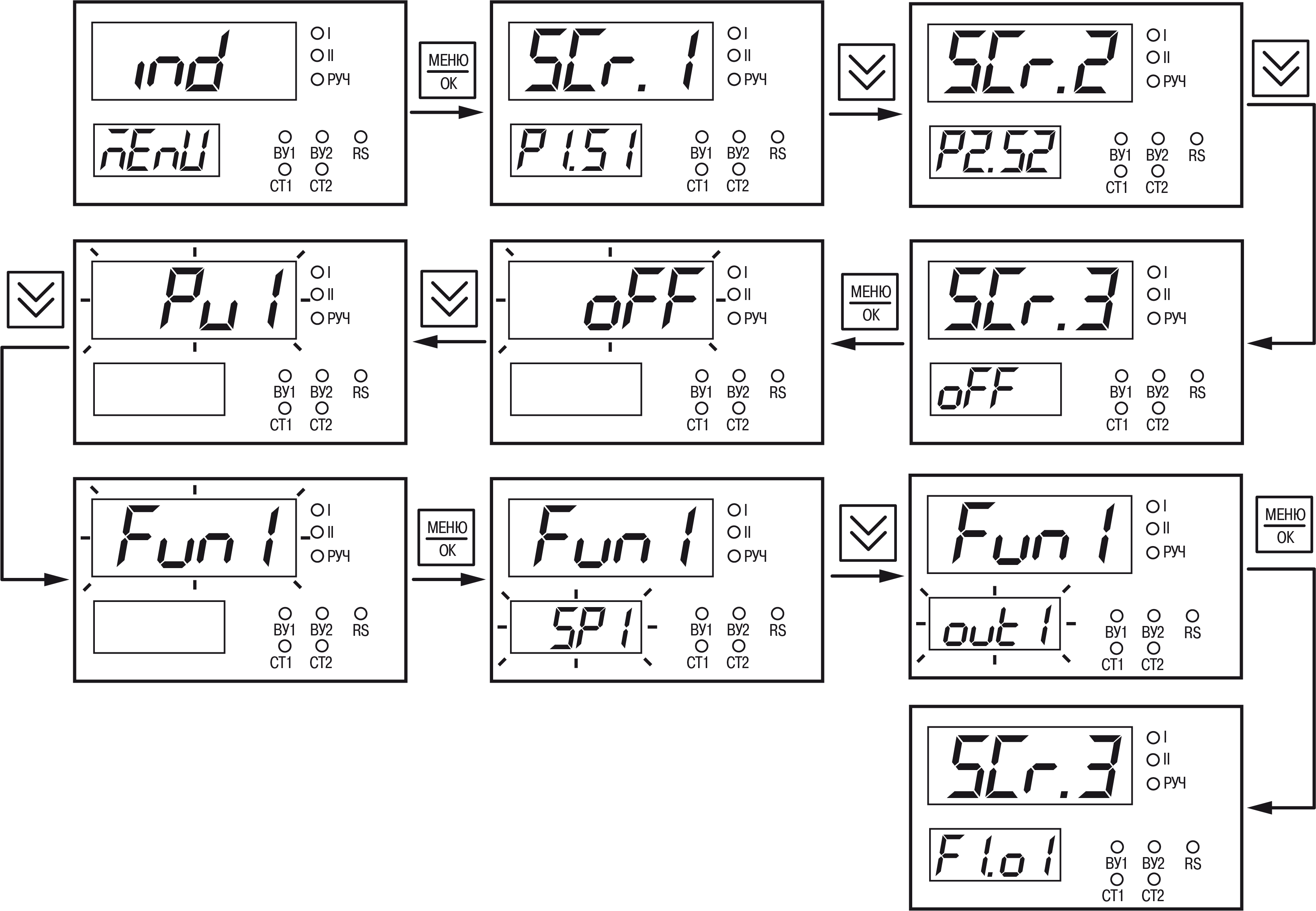

| Индикация |
| SCr1 | Пользовательский экран 1 | 0400 | R/W | UINT16 | P1S1 | 1 |
| P1o1 | 2 |
| P1D1 | 3 |
| F1S1 | 4 |
| F1o1 | 5 |
| F1D1 | 6 |
| P1P2 | 13 |
| F1P2 | 15 |
| F1F2 | 16 |
| SCr2 | Пользовательский экран 2...6 | 0401 | R/W | UINT16 | oFF P1S1 P1o1 P1D1 F1S1 F1o1 F1D1 P1P2 F1P2 F1F2 | 0 1 2 3 4 5 6 13 15 16 |
| SCr3 | 0402 | R/W | UINT16 |
| SCr4 | 0403 | R/W | UINT16 |
| SCr5 | 0404 | R/W | UINT16 |
| SCr6 | 0405 | R/W | UINT16 |
| out.S | Настройка вывода параметра мощности | 0406 | R/W | UINT16 | PErC | 0 |
| dAC | 1 |
| rEt.t | Время автоматического возврата из
меню настроек | 0407 | R/W | UINT16 | oFF | 0 |
| 5 | 1 |
| 10 | 2 |
| 30 | 3 |
| 60 | 4 |
| CHG.t | Автоматическая смена экранов отображения
параметров | 0408 | R/W | UINT16 | oFF | 0 |
| 5 | 1 |
| 10 | 2 |
| 30 | 3 |
| 60 | 4 |
| 120 | 5 |
