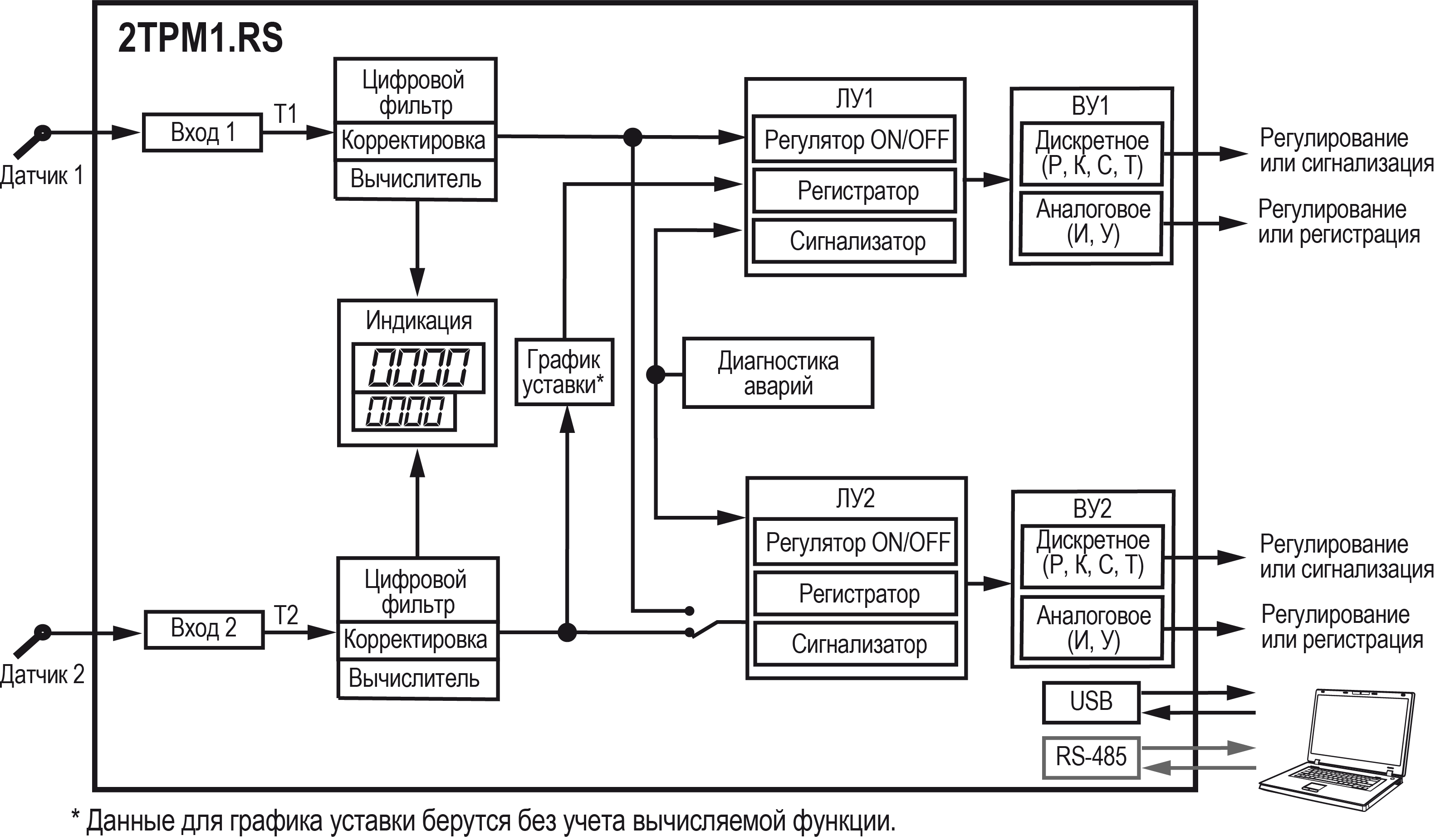

Назначение и функции
Прибор предназначен для измерения и автоматического регулирования температуры (при использовании в качестве первичных преобразователей термопреобразователей сопротивления или термоэлектрических преобразователей), а также других физических параметров (давления, влажности, расхода, уровня и т.п.), значение которых первичными преобразователями (датчиками) может быть преобразовано в напряжение постоянного тока или унифицированный электрический сигнал силы постоянного тока, в единицах измерения физической величины или в процентах от максимального значения диапазона измерений.
Прибор относится к изделиям государственной системы промышленных приборов и средств автоматизации.
Функции прибора

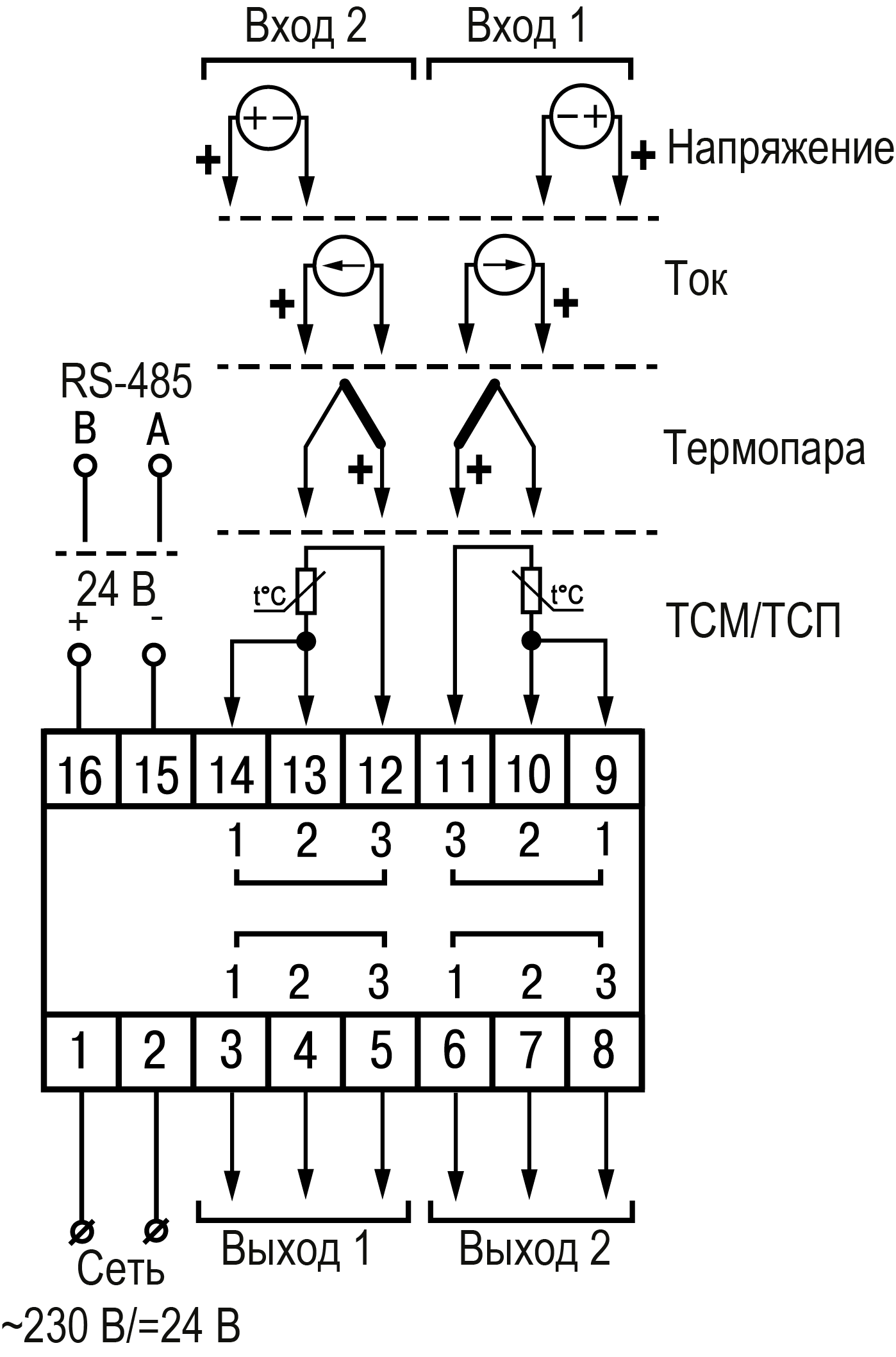

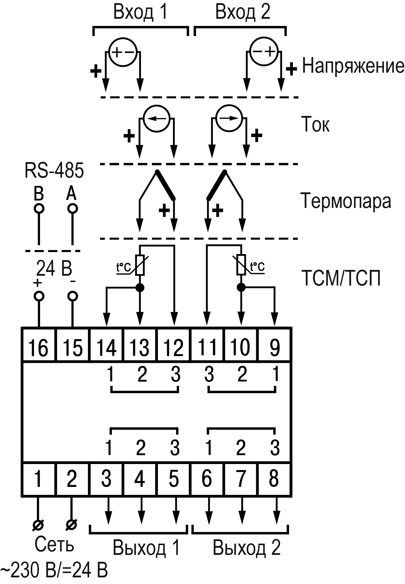

Работа с входными сигналами:
  • измерение температуры, давления, влажности, расхода, уровня и т. п. по двум независимым каналам;

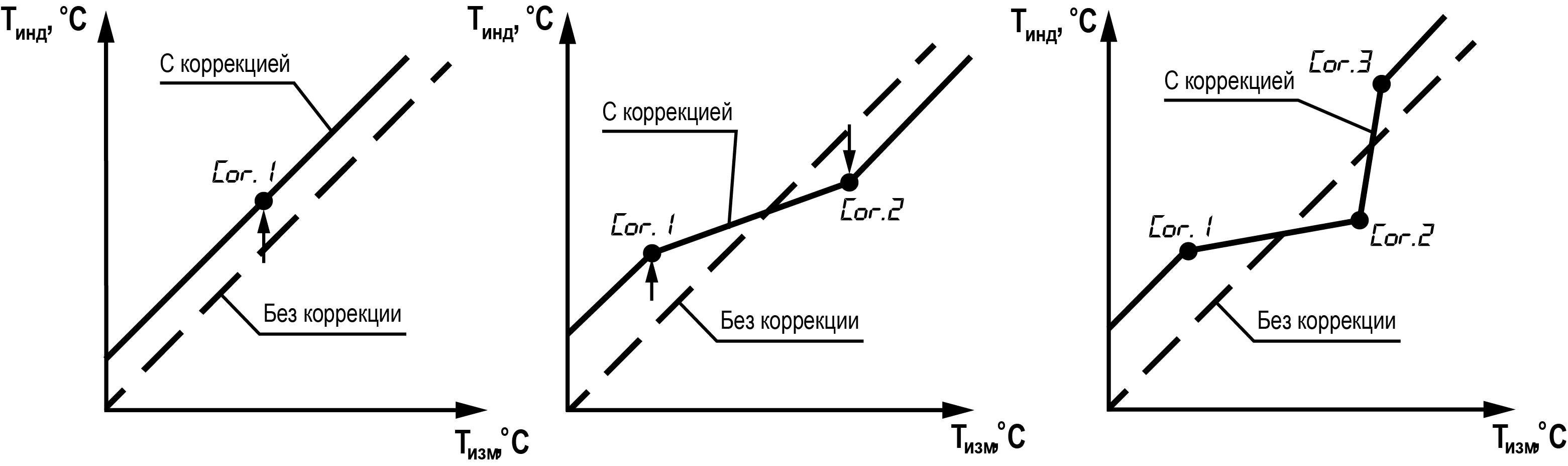

  • обработка входных сигналов:
    • цифровая фильтрация и коррекция;
    • масштабирование входного сигнала.
  • вычисление и индикация:
    • квадратного корня из измеряемой величины;
    • взвешенных суммы, разности и отношения величин двух каналов;
    • средневзвешенной и среднеквадратичной суммы значений измеряемых величин двух каналов.
  • работа с датчиками, подключенными через барьер искрозащиты;

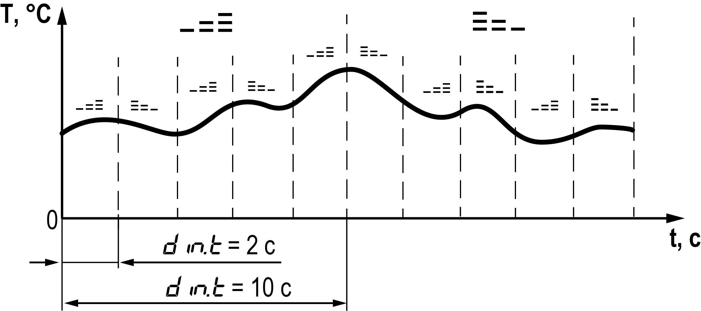

  • анализ динамики входных сигналов (рост, падение, удержание);

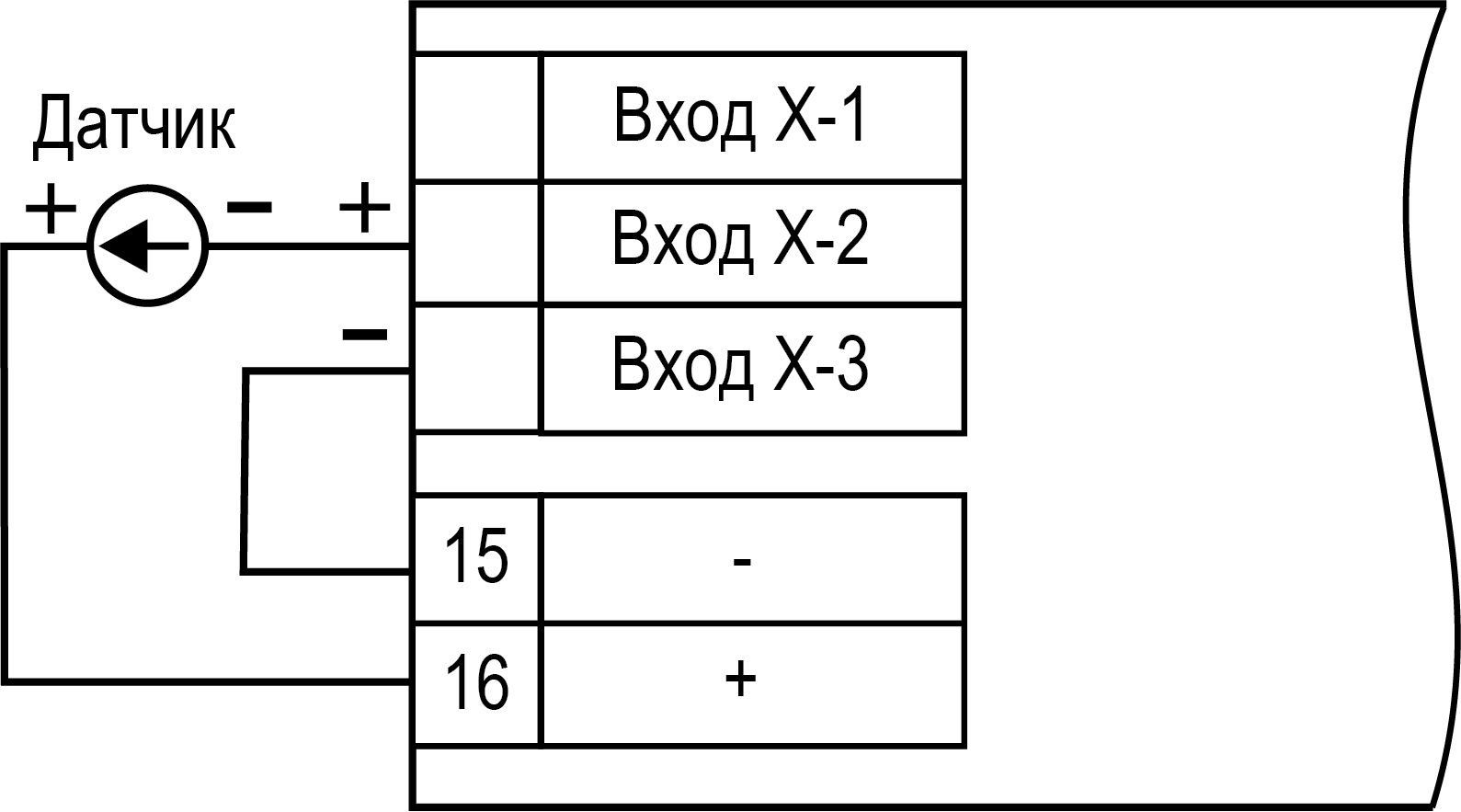

  • питание активных датчиков от встроенного источника питания (только для модификации с ИП24).

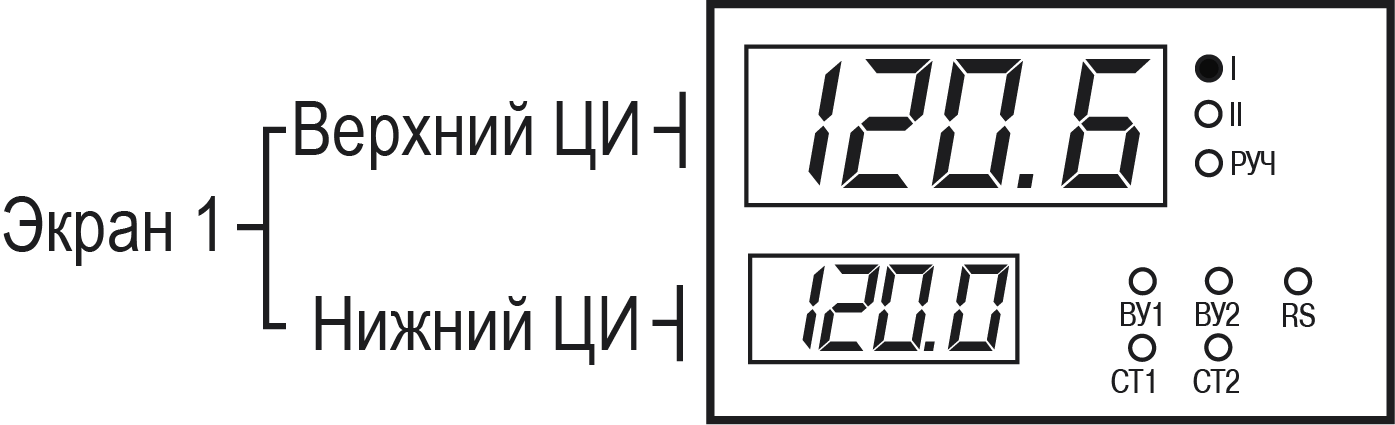

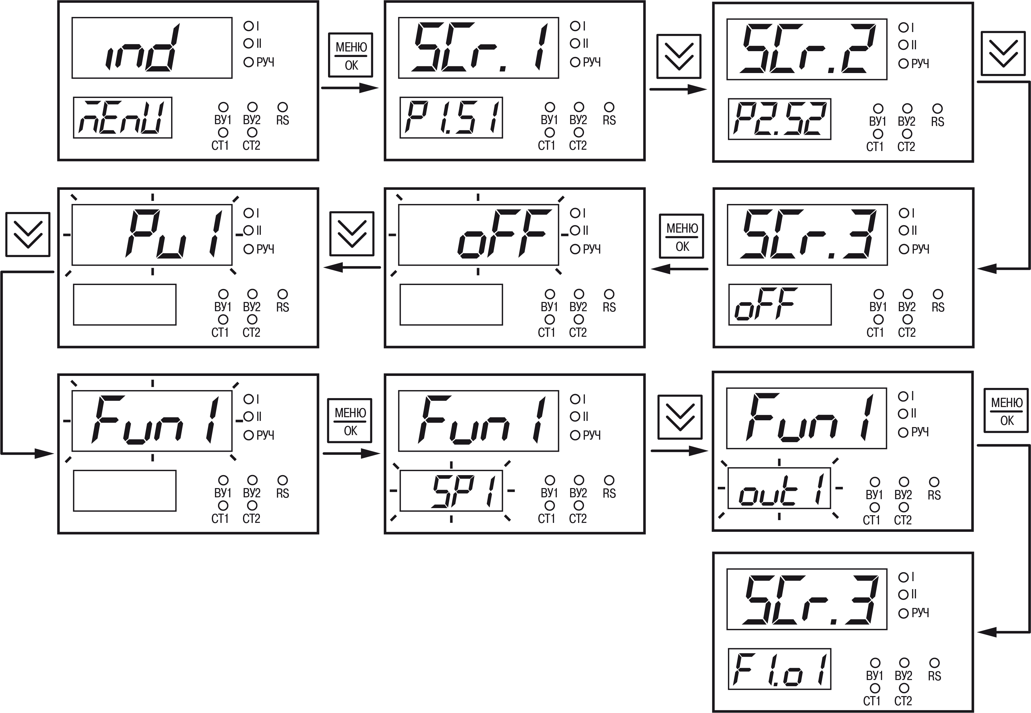

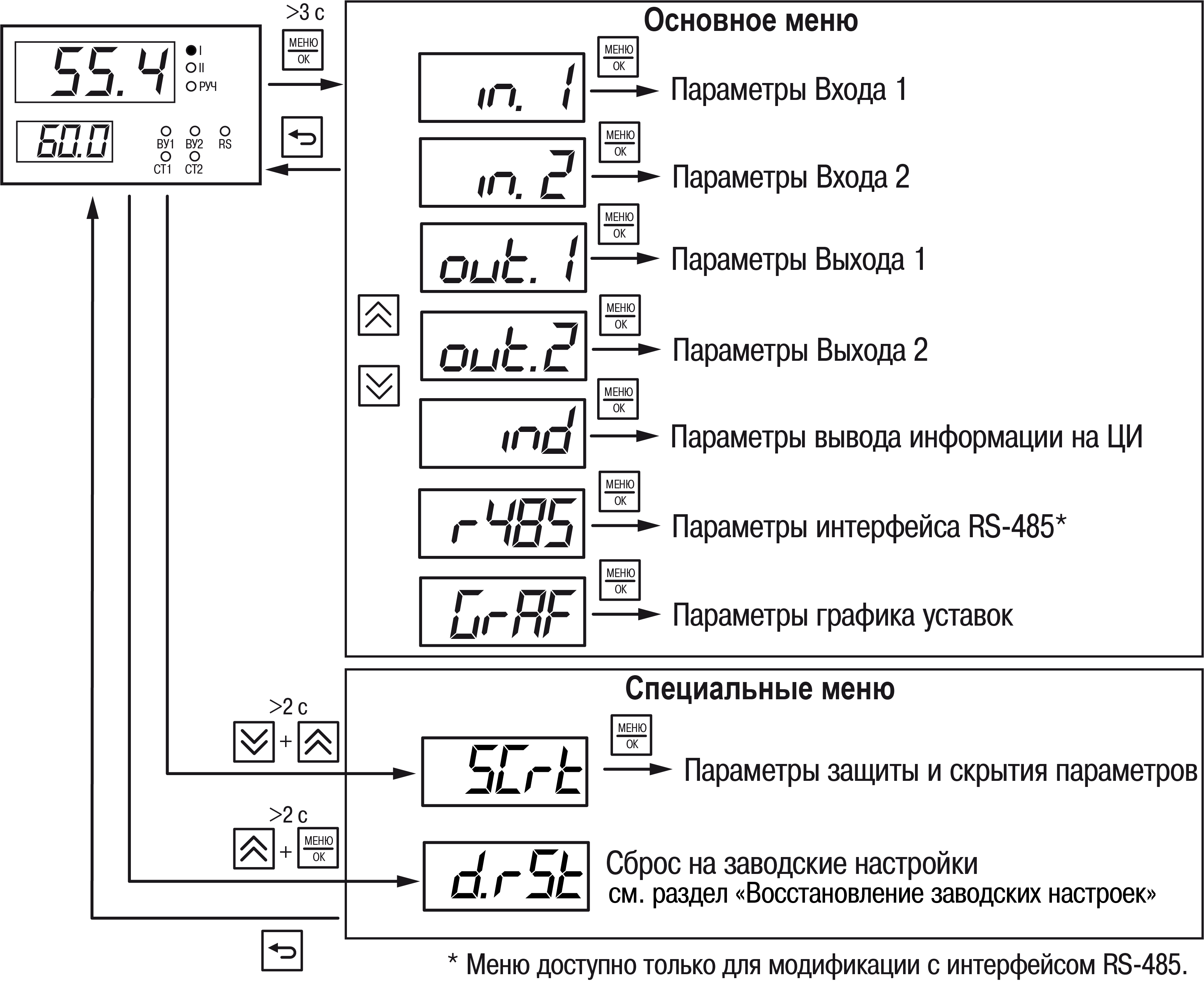

Индикация и настройка:
  • отображение на ЦИ:
    • текущего измеренного значения, уставки, выходной мощности, вычисленной математической функции, динамики сигнала;
  • сброс прибора до заводских настроек;
Управление ИМ:

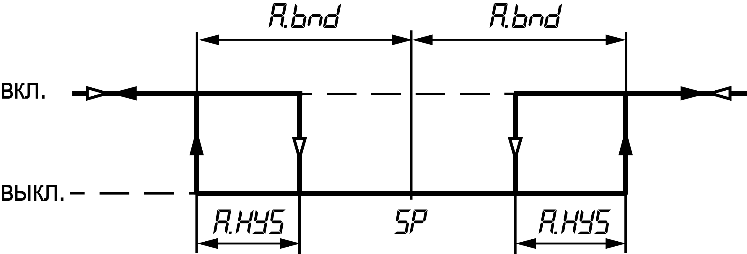

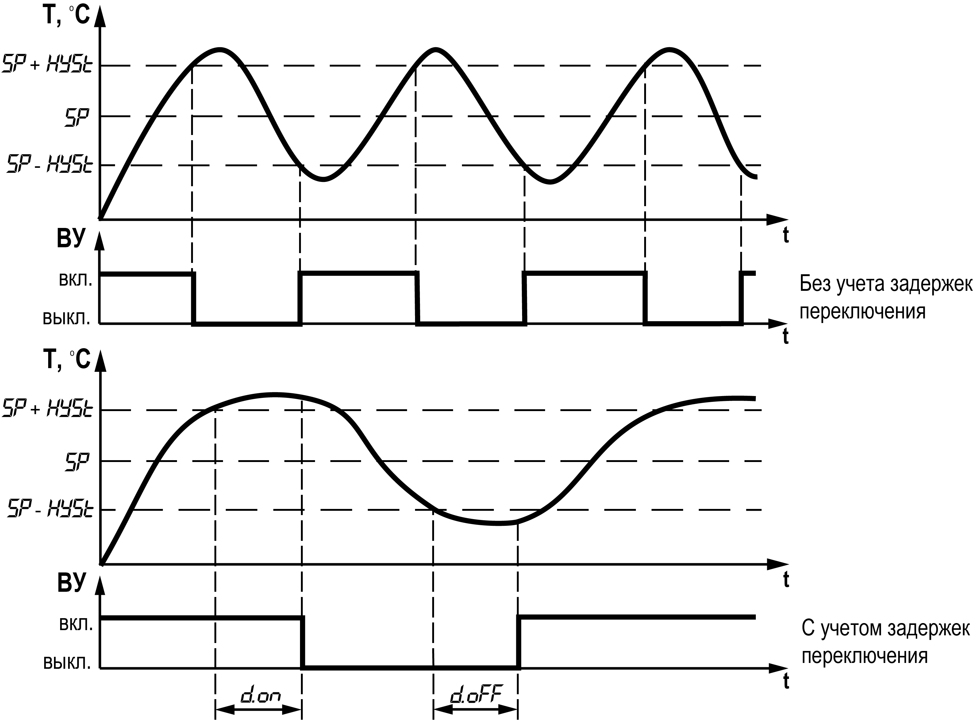

  • настраиваемая логика работы ЛУ («нагреватель», «холодильник», сигнализатор, регистратор);

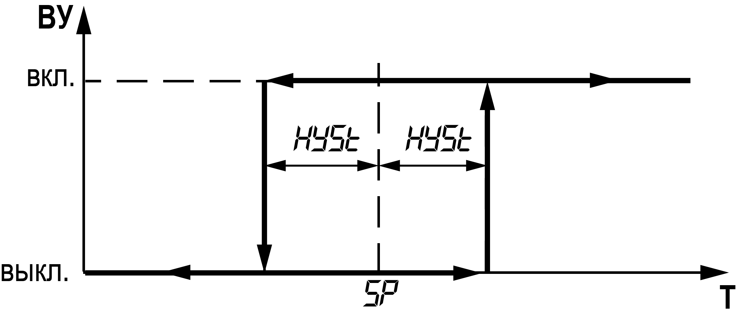

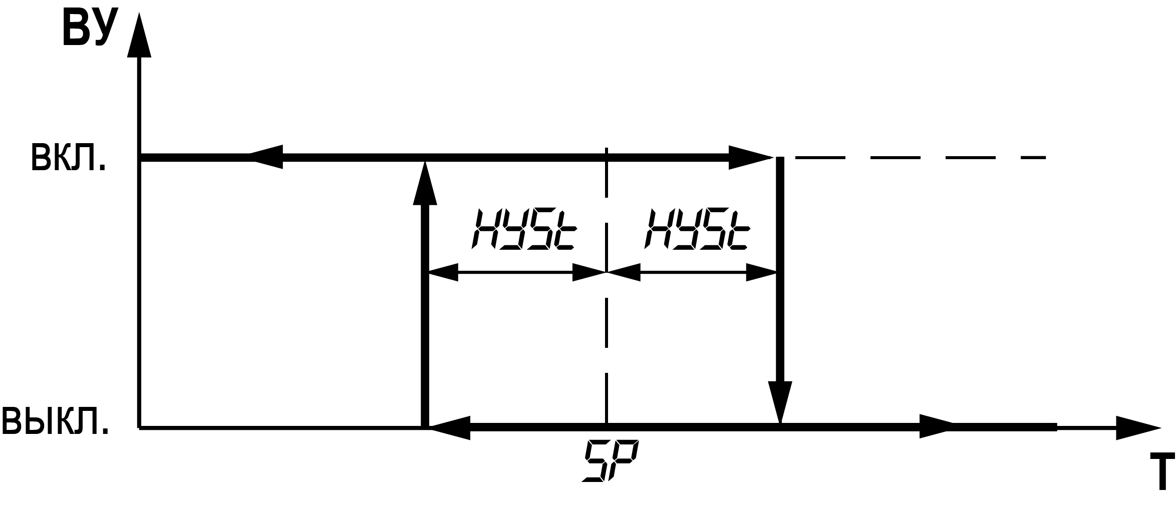

  • независимое регулирование двух каналов по двухпозиционному (релейному) закону;
  • регулирование одной измеряемой величины по трехпозиционному закону;

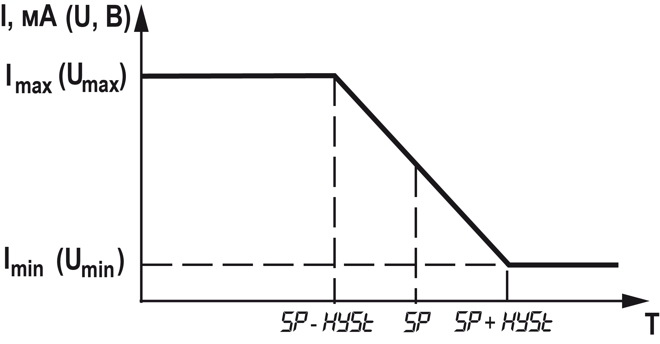

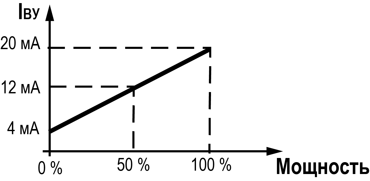

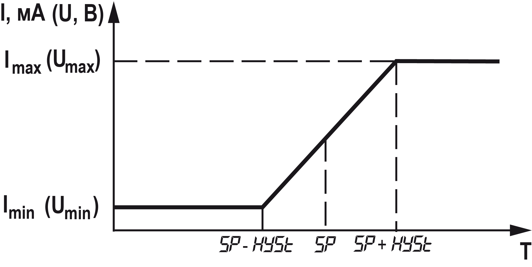

  • формирование выходного тока 4…20 мА или напряжения 0…10 В для управления по П-закону;

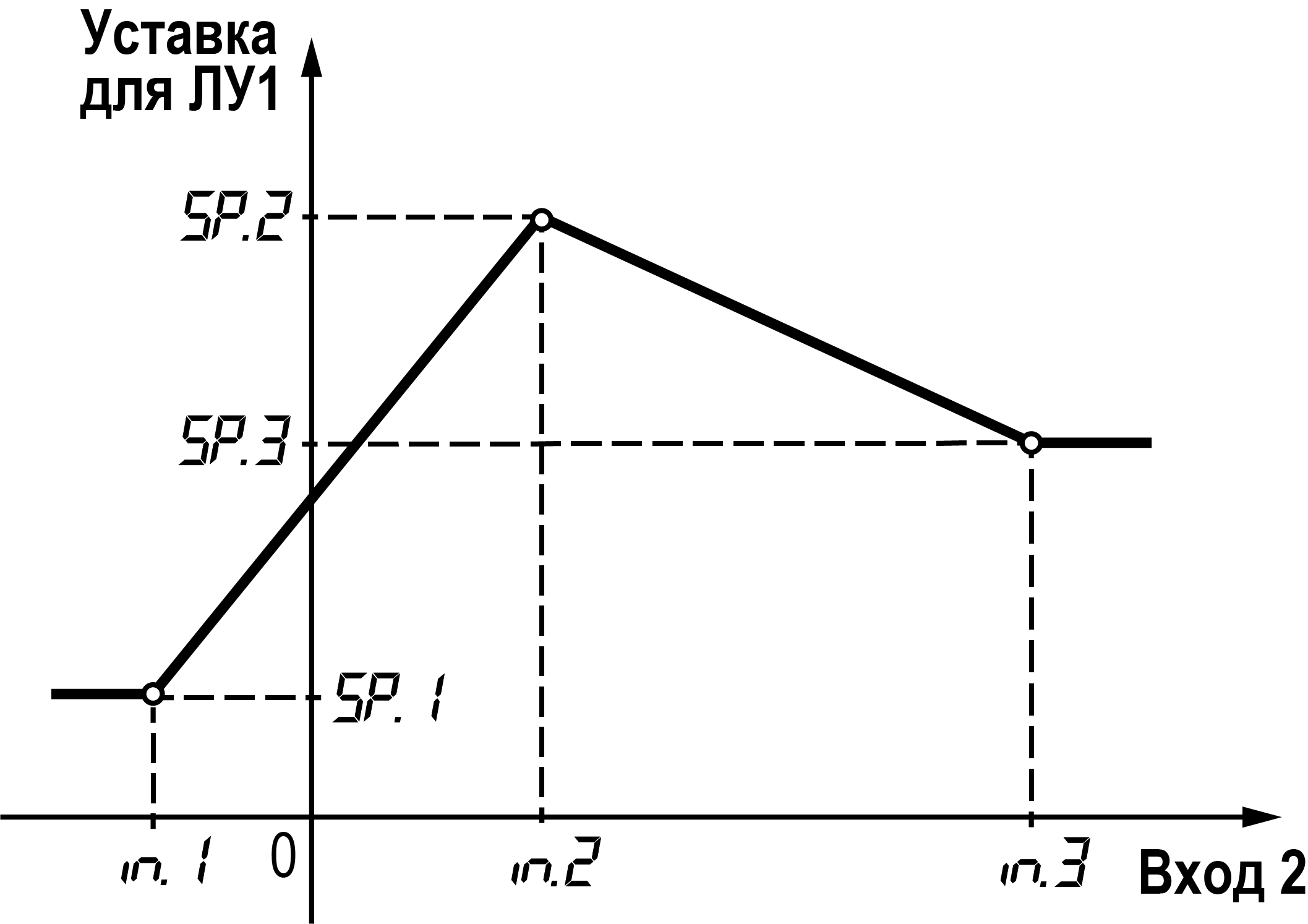

  • погодозависимое регулирование.

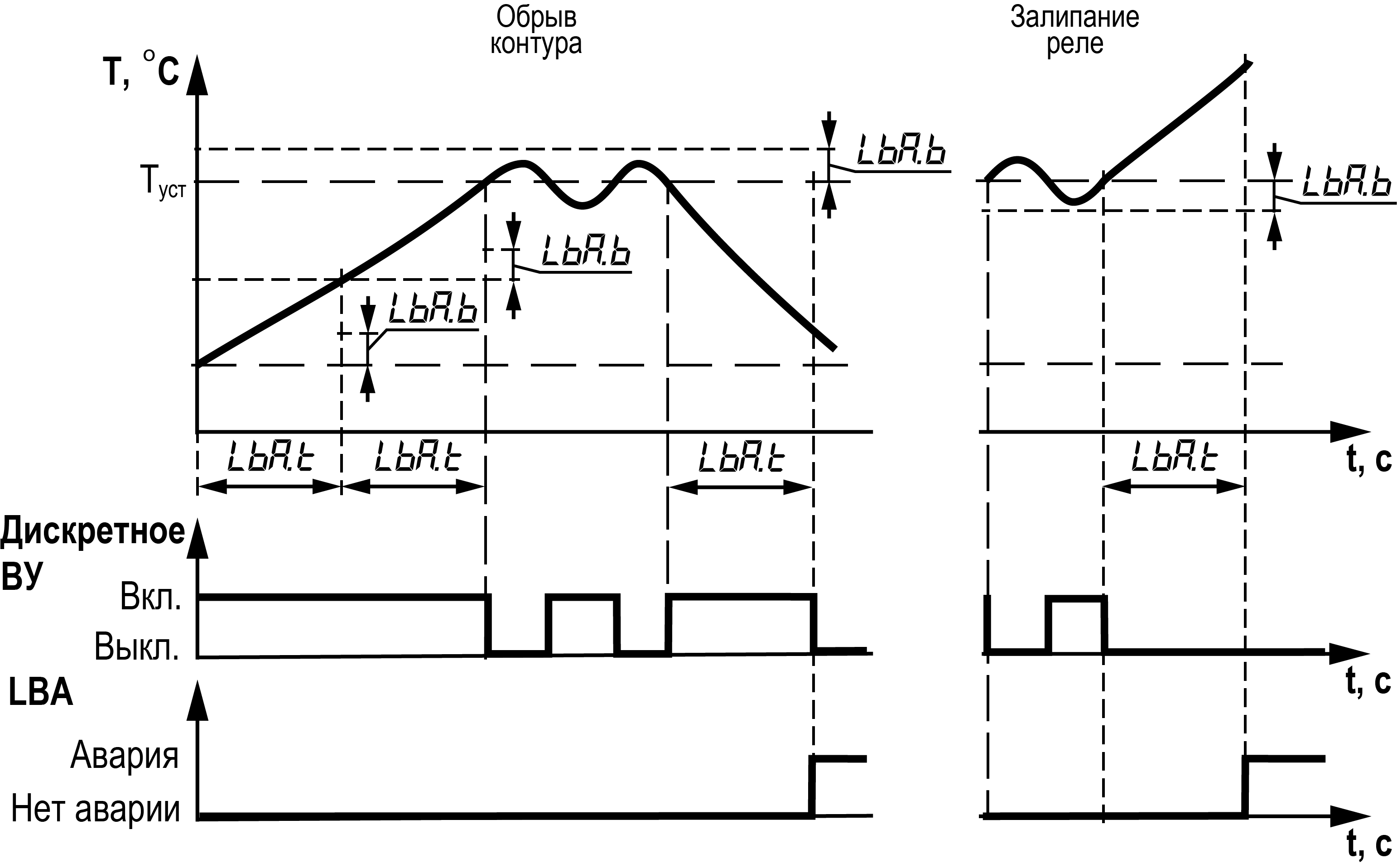

Обработка аварийных ситуаций:

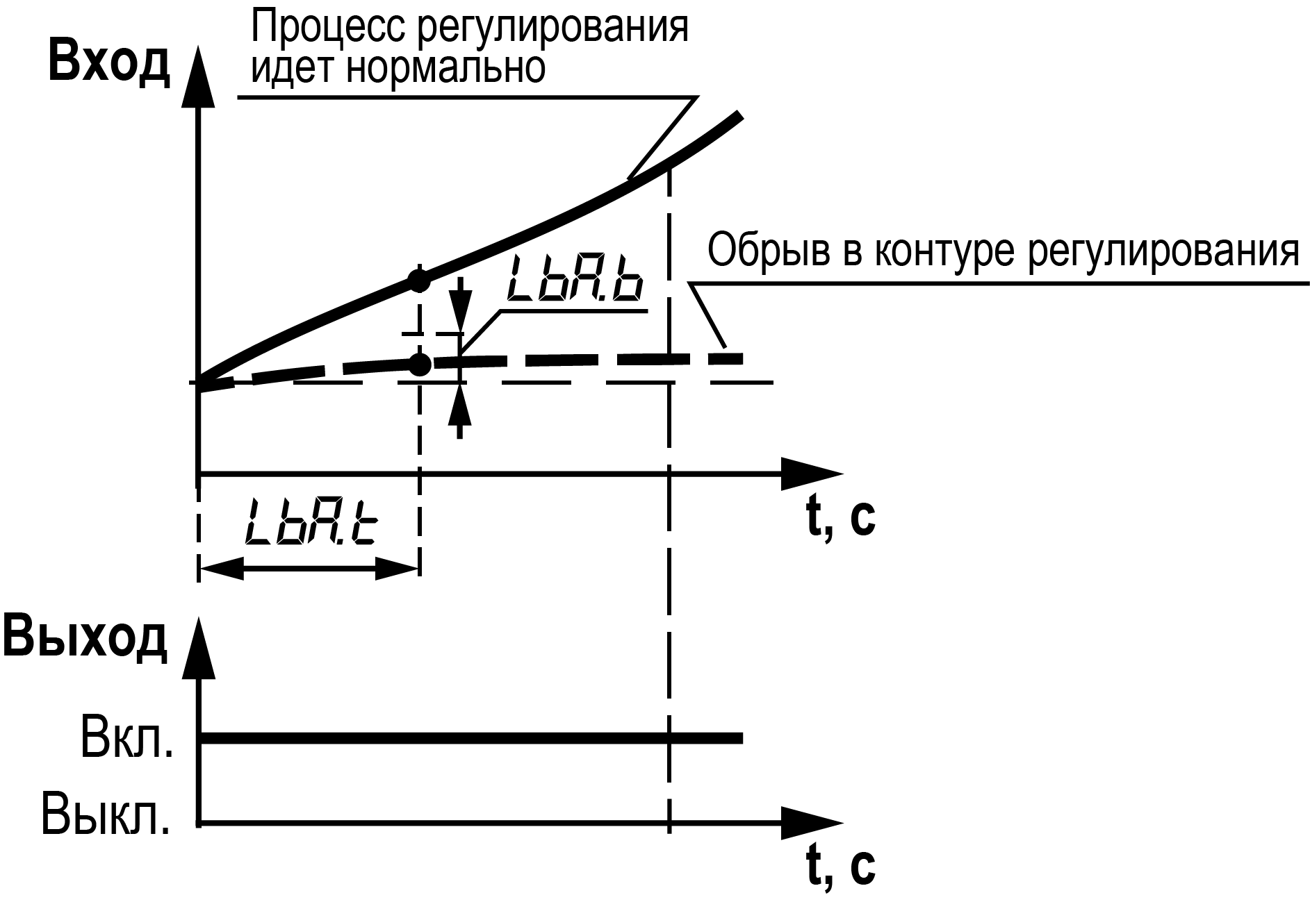

  • отслеживание обрыва и «залипания» в контуре регулирования, обрыва датчиков и выхода измеренного сигнала за допустимый диапазон для выбранного типа датчика;
  • автоматическое восстановление процесса регулирования после устранения обрыва датчика или выхода показаний за диапазон измерения;
  • переключение выходов в безопасное состояние при аварии и в режиме «Стоп».

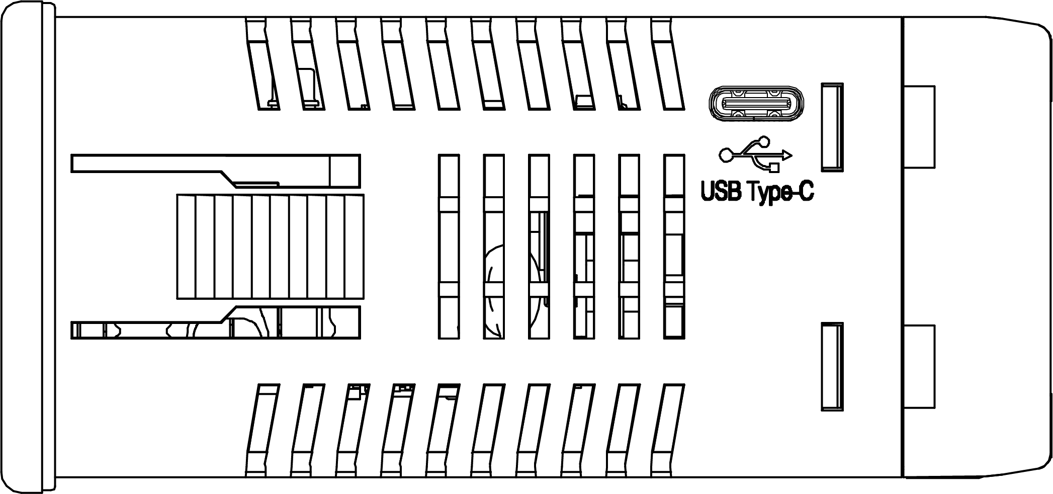

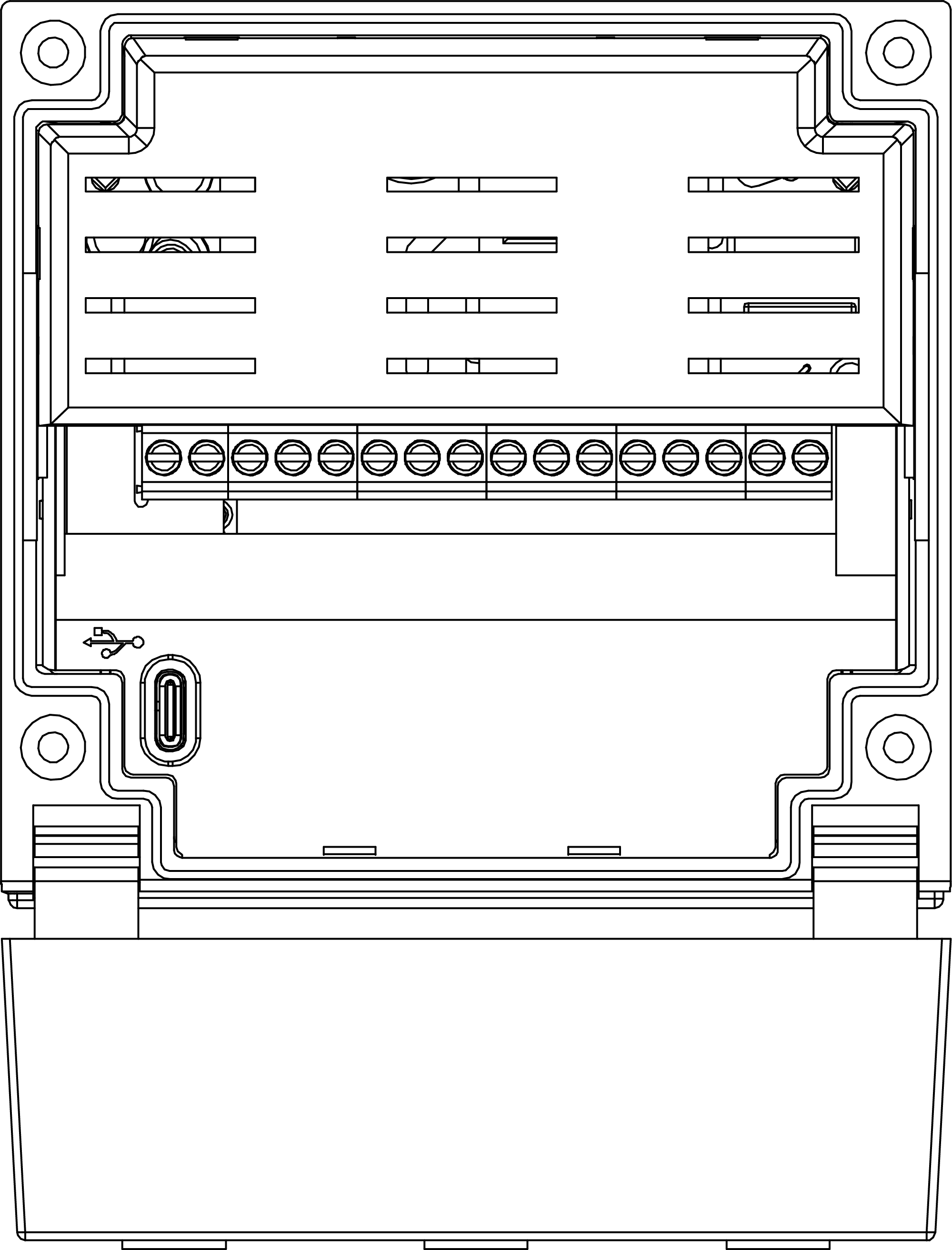

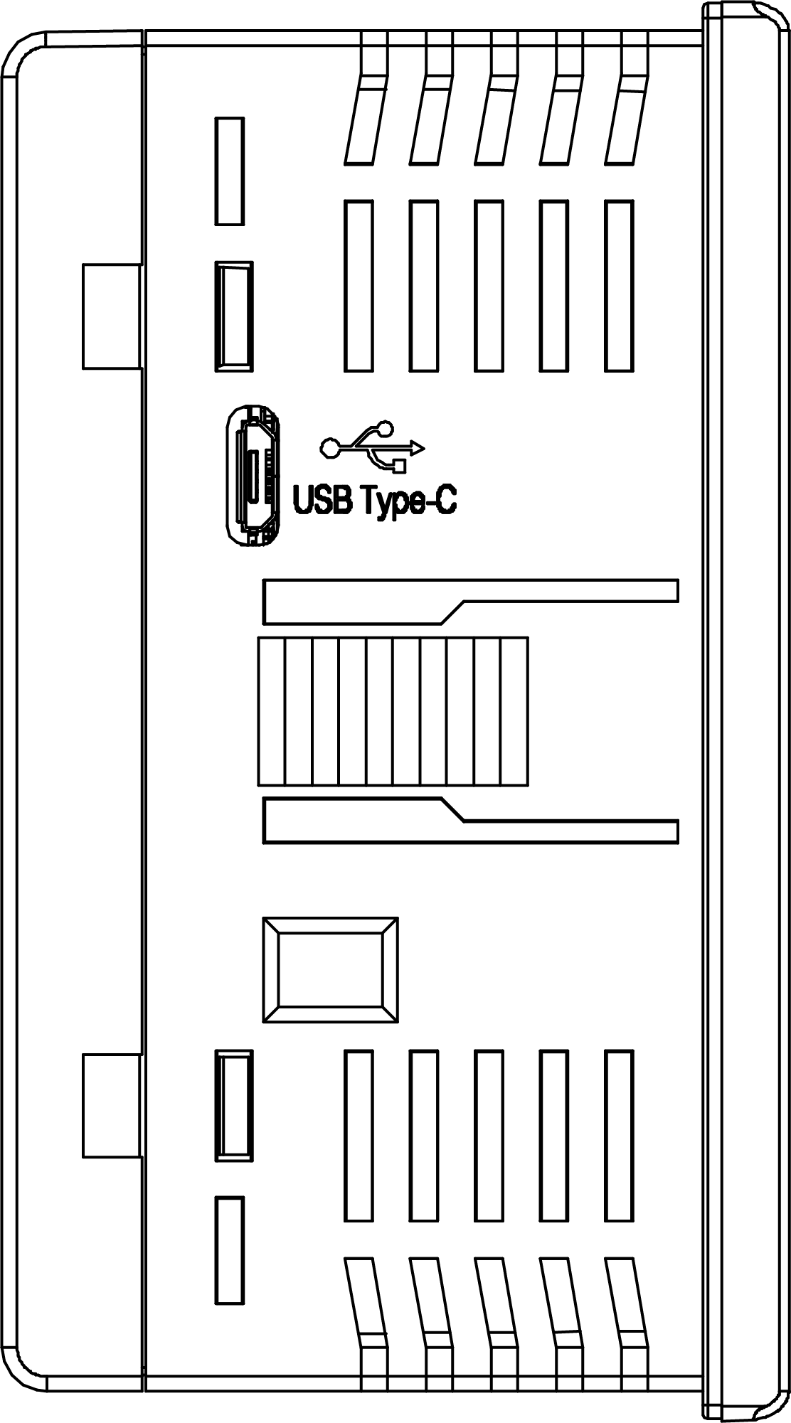

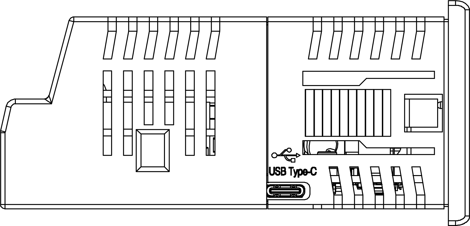

Интерфейс USB Type-C:
  • конфигурирование прибора с помощью ПК;
Интерфейс RS-485 (только для модификации с RS-485):
  • регистрация данных и конфигурирование прибора с помощью ПК через интерфейс RS-485;
  • дистанционное управление процессом регулирования (запуск, остановка, изменение режимов и уставок).

Источник встроенного питания1)Напряжение и ток= 24 ± 2,4 В, максимально 50 мА

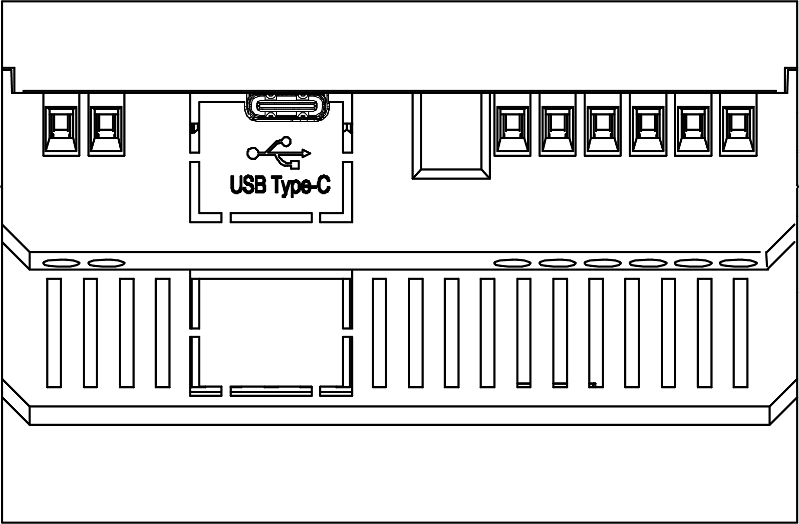

Интерфейс для настройки прибора
Тип
USB CDC
Разъем подключения
USB Type-C
Протокол обмена
Modbus RTU
Режим работы интерфейса
Slave
Питание прибора
Да (работает индикация)
Ток потребления, не более
500 мА
Максимальная длина подключаемого кабеля, не более
3 м

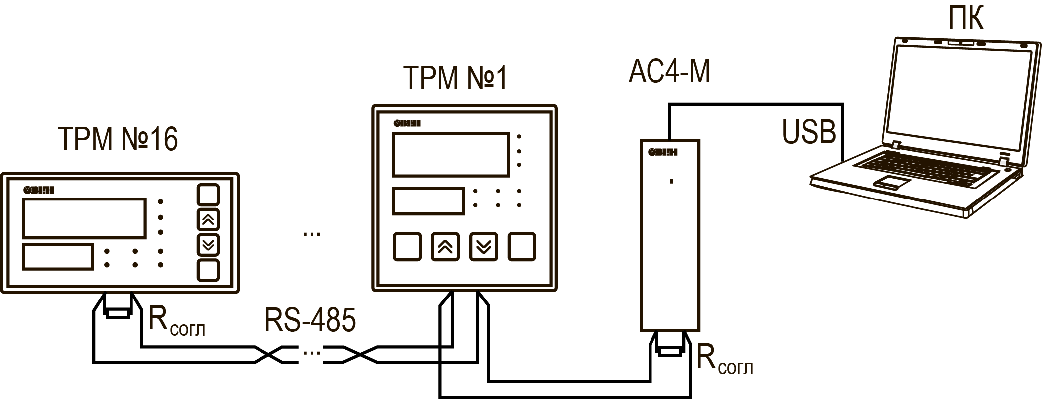

Интерфейс обмена данными4)
Тип интерфейса
RS-485
Протокол обмена данными
Modbus RTU, Modbus ASCII
Slave
Скорость обмена данными
2,4; 4,8; 9,6; 14,4; 19,2; 28,8; 38,4; 57,6; 115,2 кбод/с
Параметры обмена данными
7e15), 7e25), 7o15), 7o25), 8n1, 8n2, 8e1, 8e2, 8o1, 8o2
Задержка ответа прибора
0...20 мс

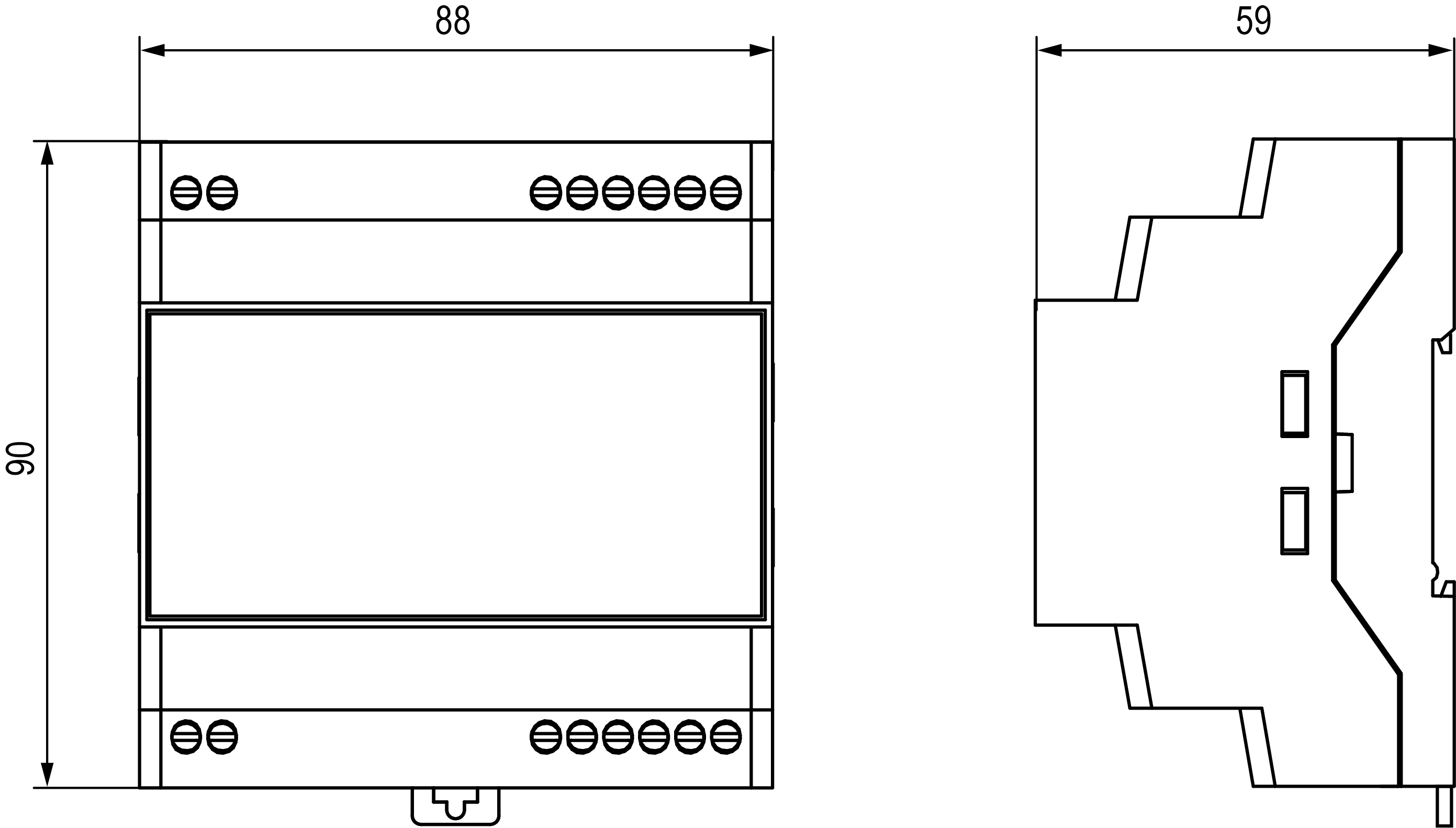

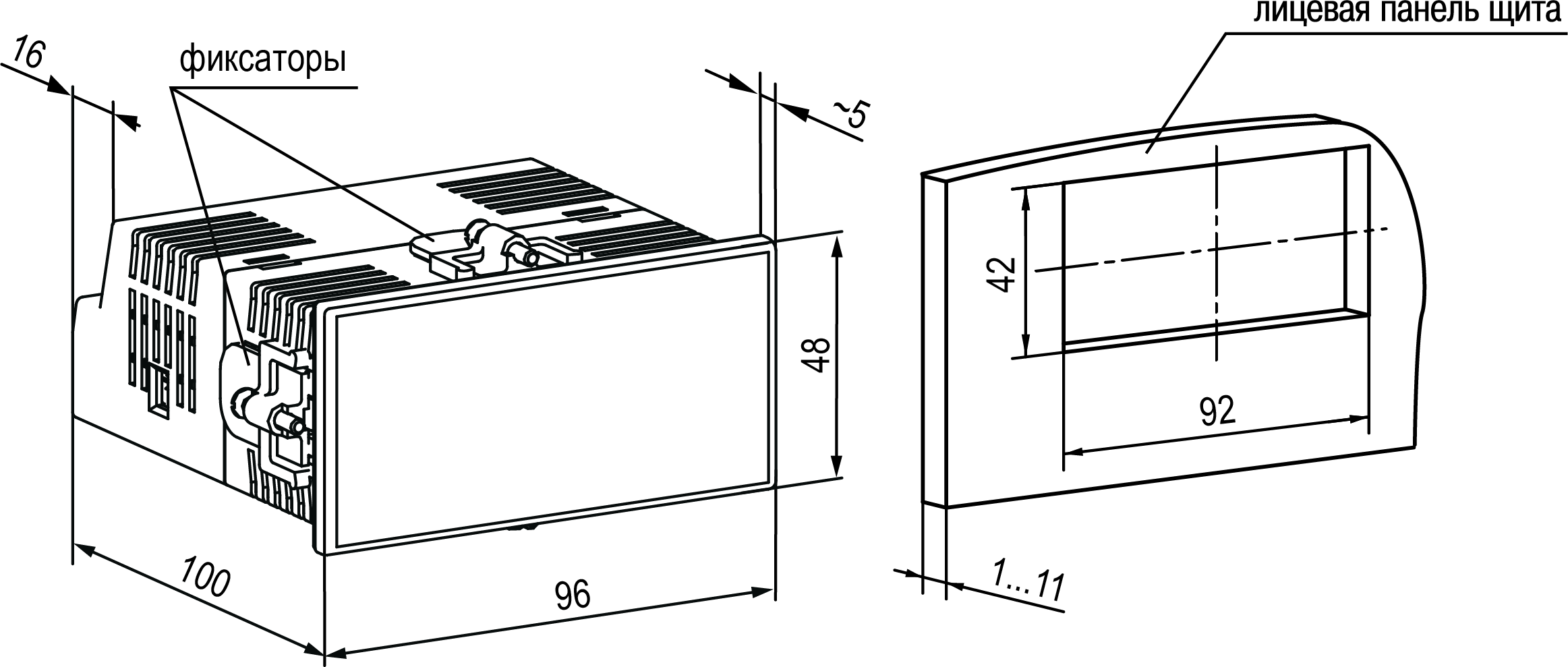

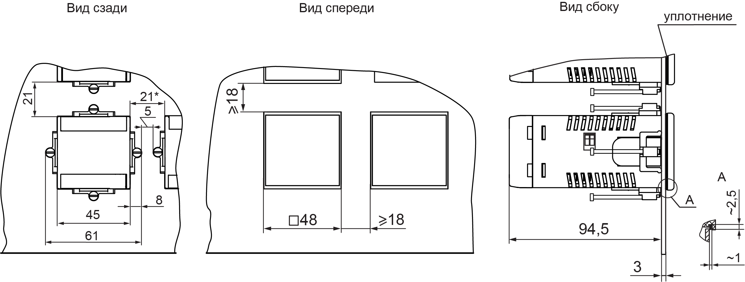

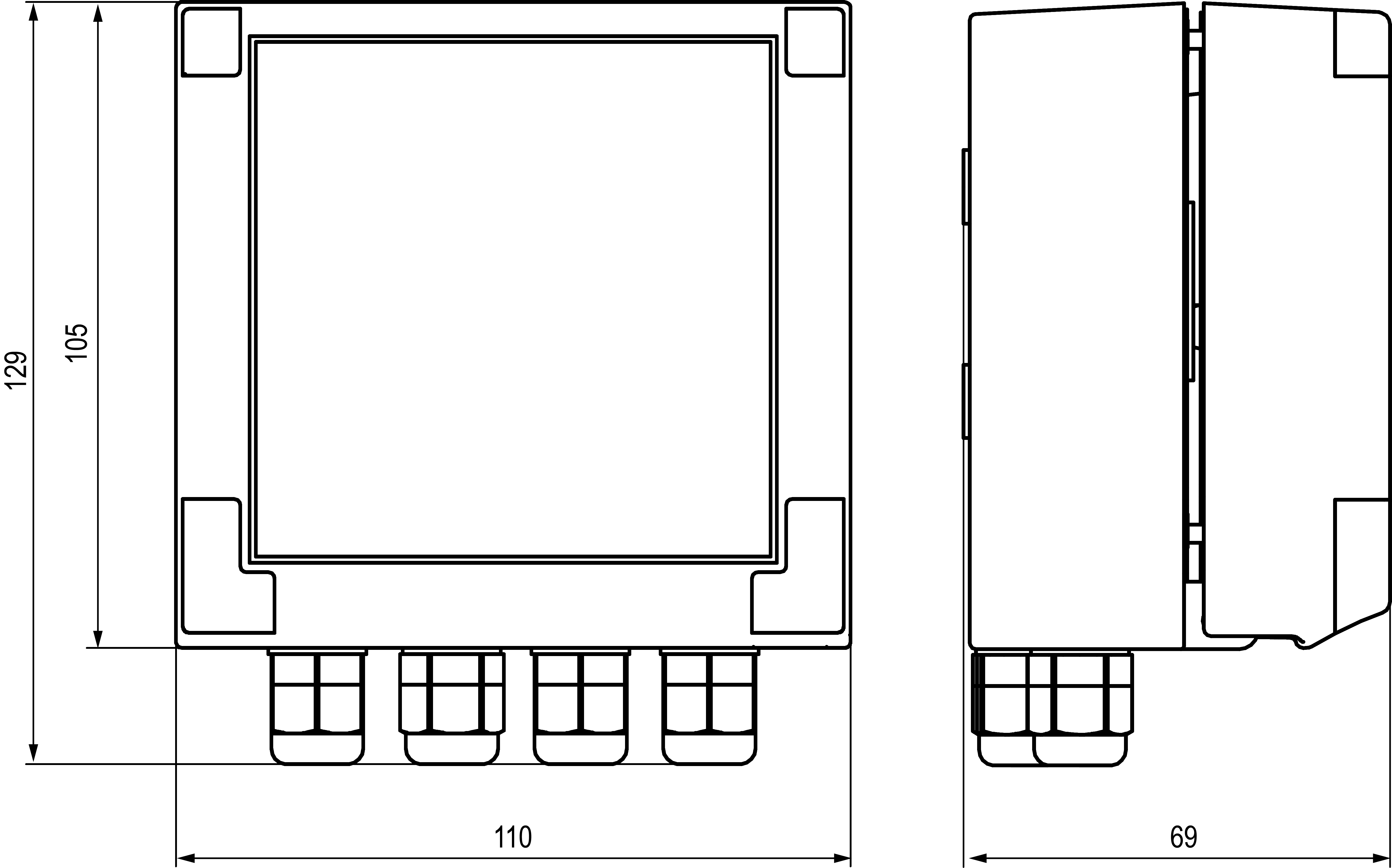

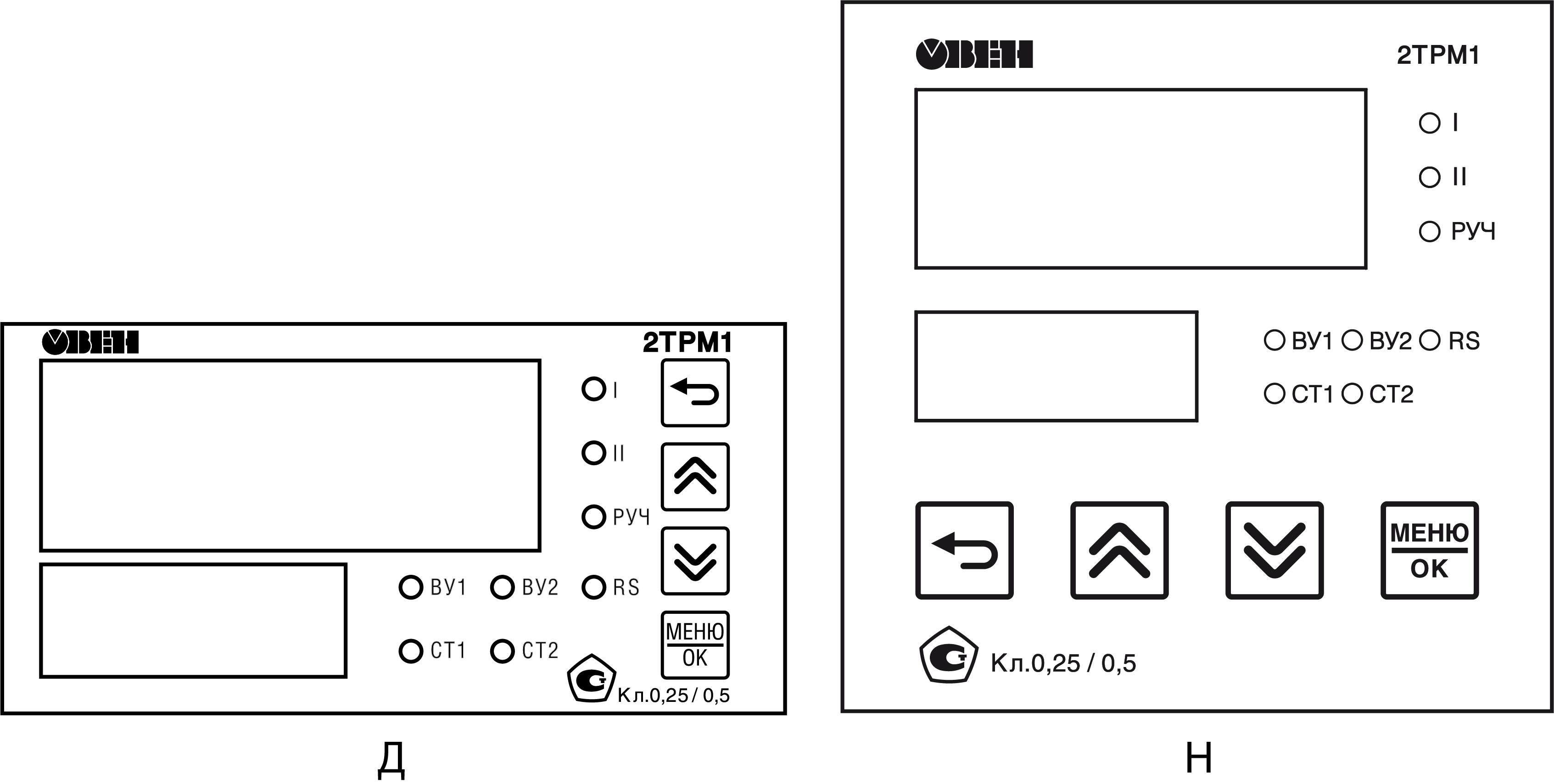

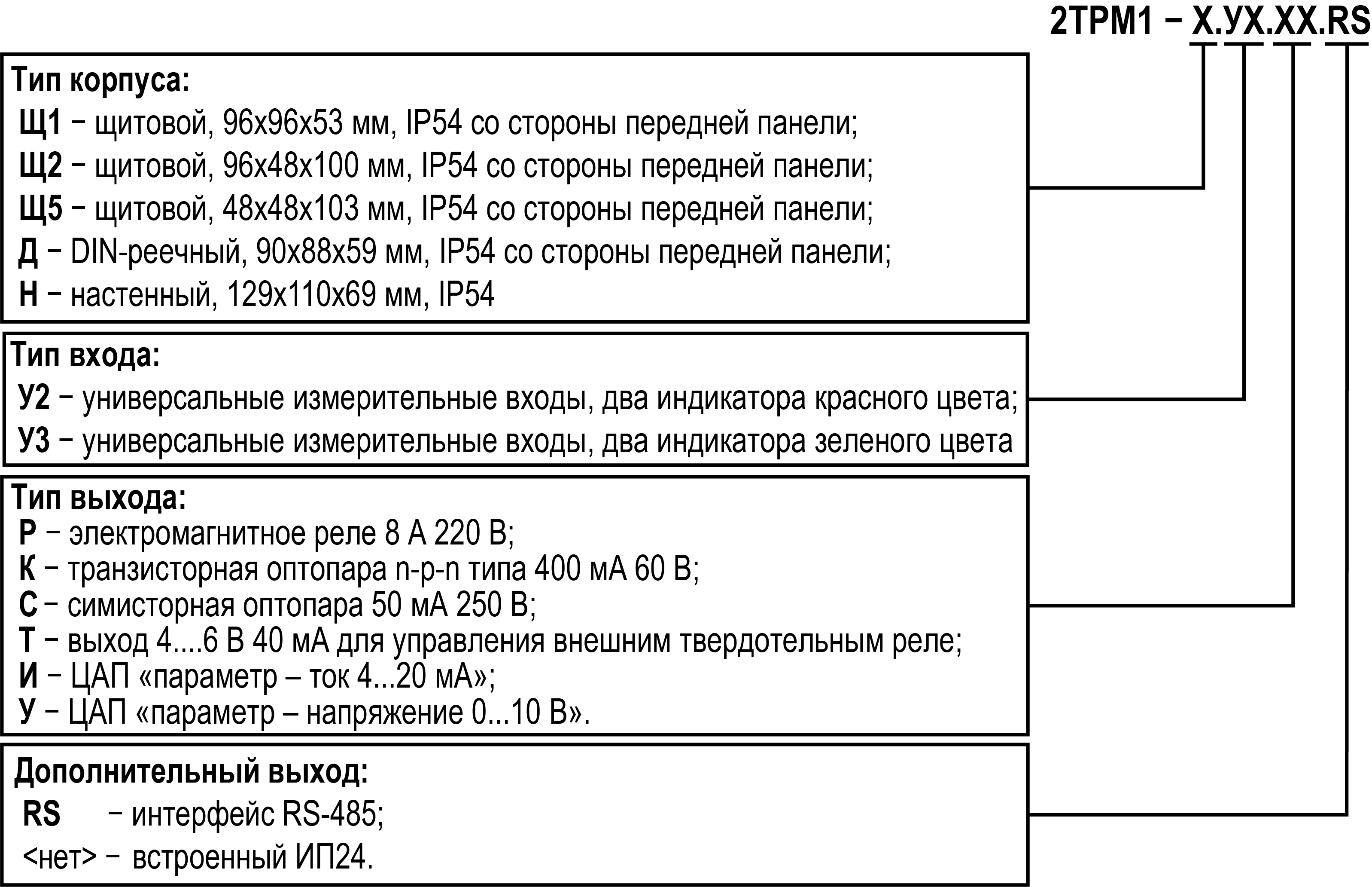

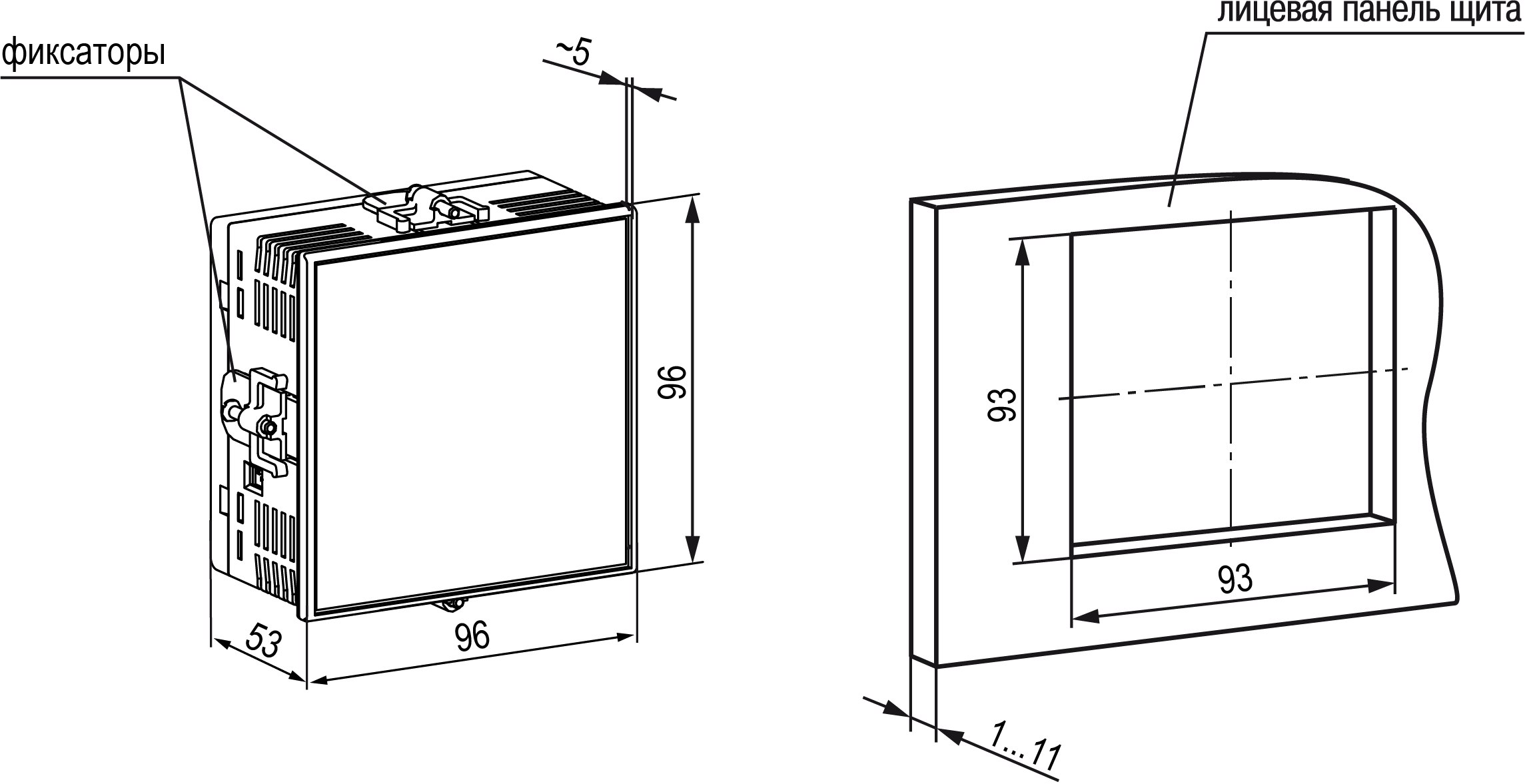

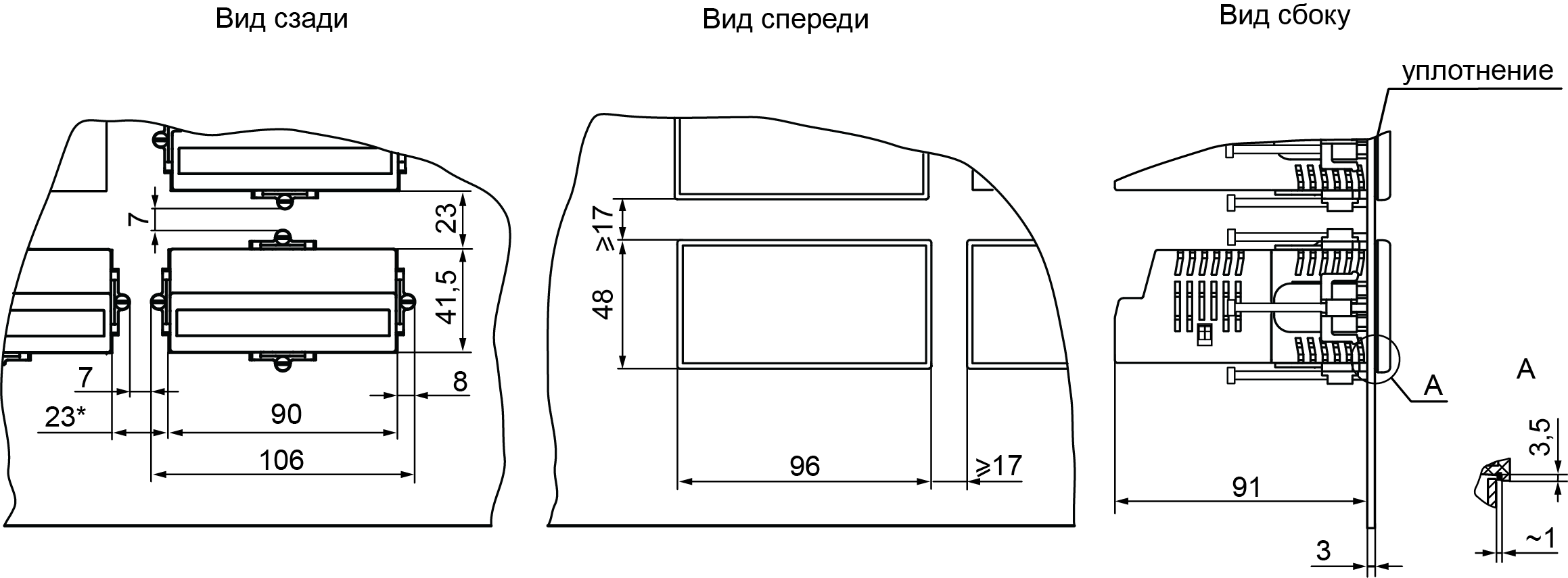

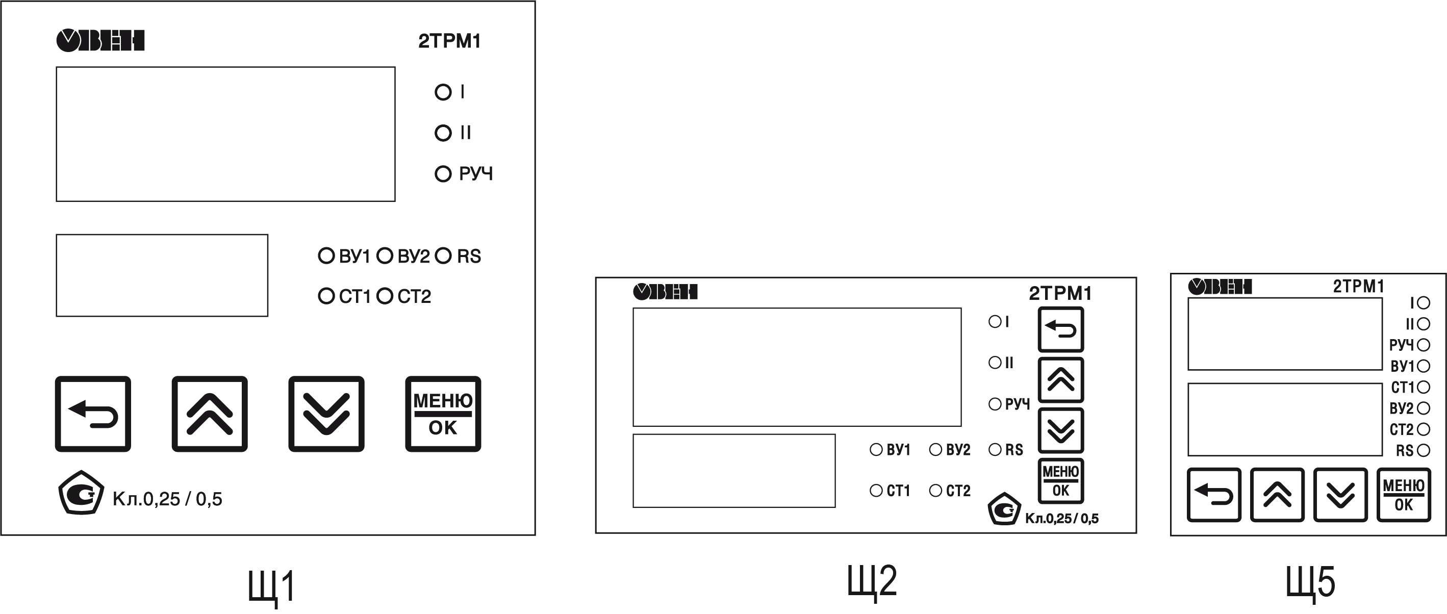

Габаритные размеры прибора:
  • щитовой Щ1
(96 × 96 × 53) ± 1 мм
  • щитовой Щ2
(96 × 48 × 100) ± 1 мм

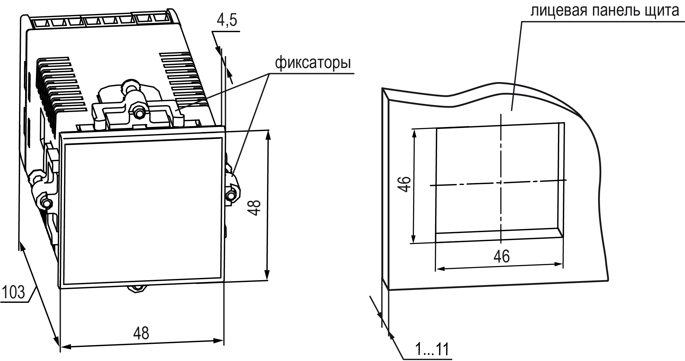

  • щитовой Щ5
(48 × 48 × 103) ± 1 мм
  • DIN-реечный Д
(90 × 88 × 59) ± 1 мм
  • настенный Н
(129 × 110 × 69) ± 1 мм

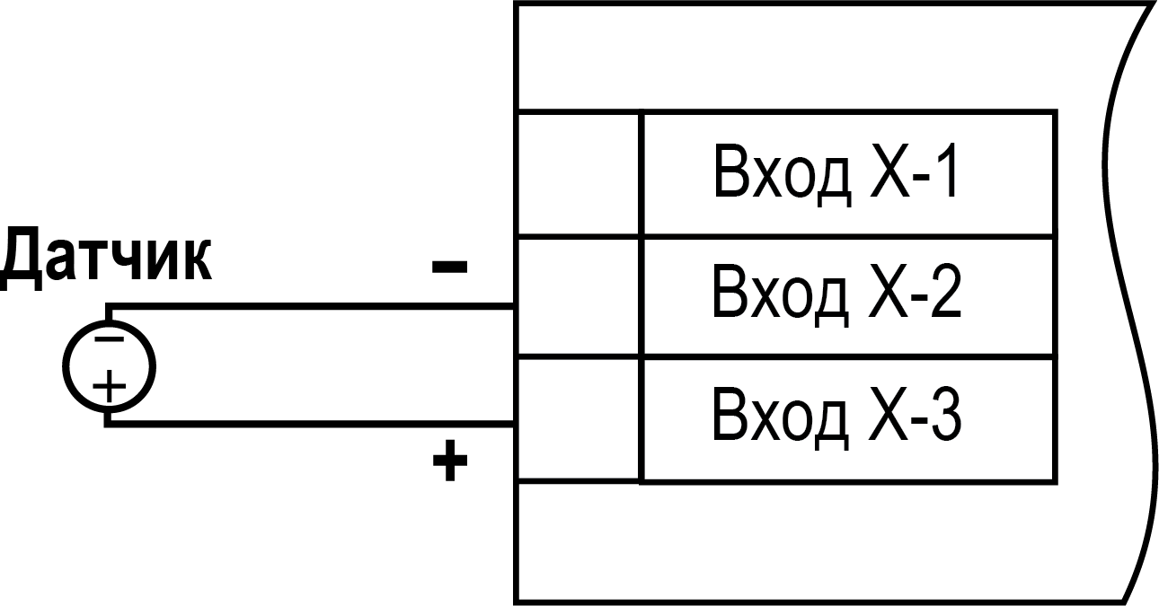

Унифицированные сигналы по ГОСТ 26.011–80
0...1 В
0...1 В
0,1 мВ
0,001 В
0...5 мА
0...5 мА
0,01 мА
0,001 мА
0...20 мА
0...20 мА
0,01 мА
0,01 мА
4...20 мА
4...20 мА
0,01 мА
0,01 мА
–50...+50 мВ
–50...+50 мВ
0,01 мВ
0,01/0,12)

Параметры встроенных ВУ
Обозначение ВУ
Тип выходного элемента
Технические параметры

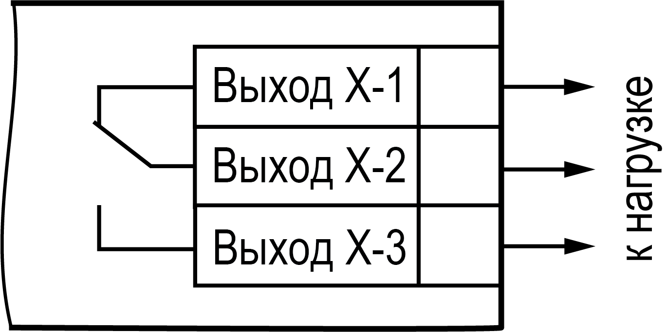

ВУ дискретного типа
Р
Контакты электромагнитного реле
Ток не более 8 А при переменном напряжении не более 250 В и cos(φ) > 0,9.
Ток не более 3 А при постоянном напряжении не более 30 В

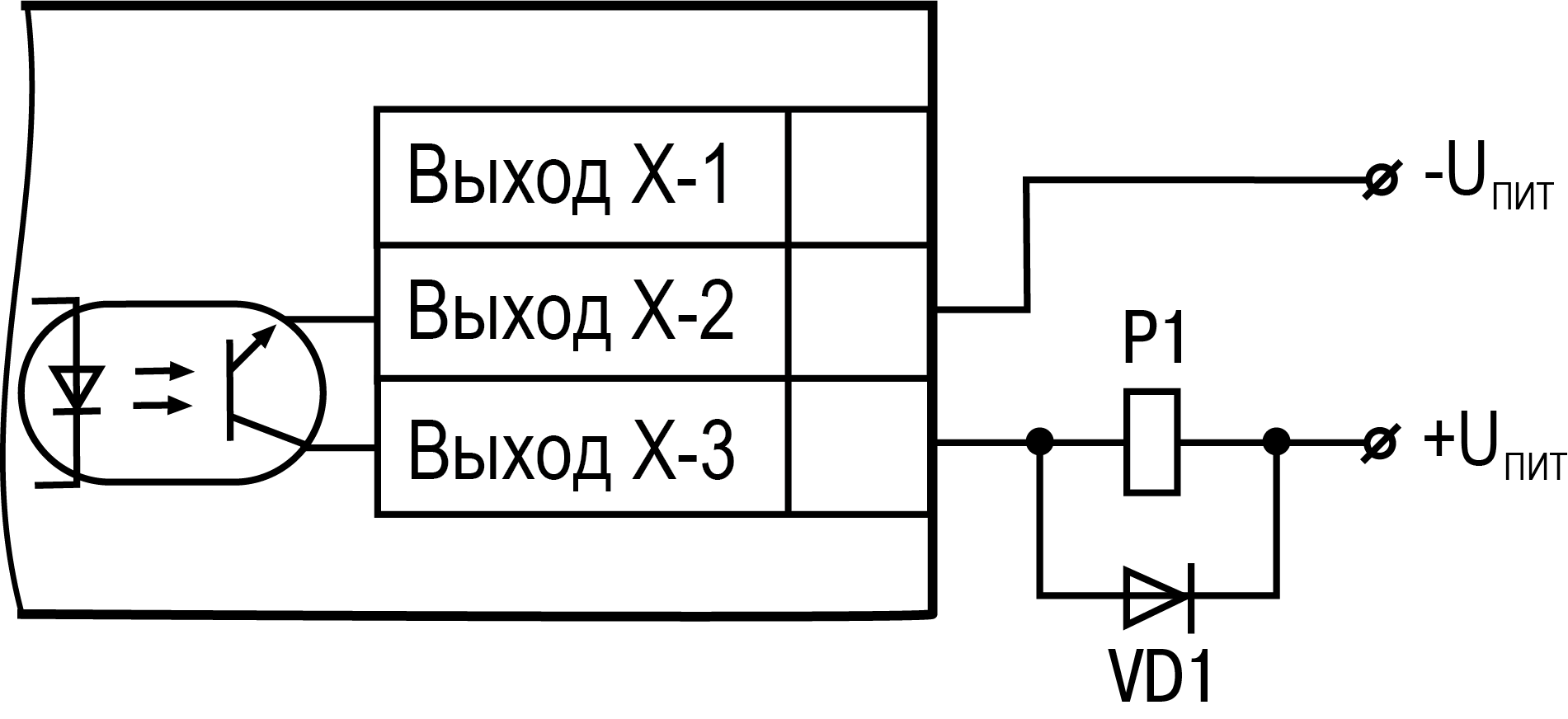

К
Оптопара транзисторная n-p-n типа
Постоянный ток не более 400 мА при постоянном напряжении не более 60 В

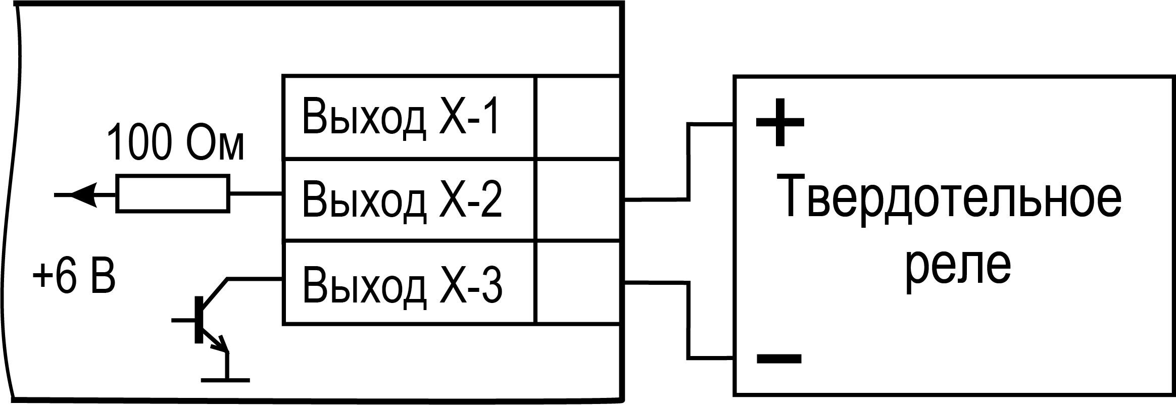

Т
Выходной ток не более 40 мА.
Выходное напряжение высокого уровня 4...6 В.
Выходное напряжение низкого уровня 0...0,7 В

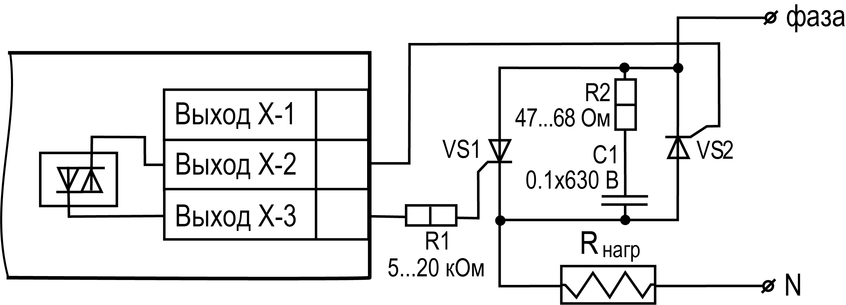

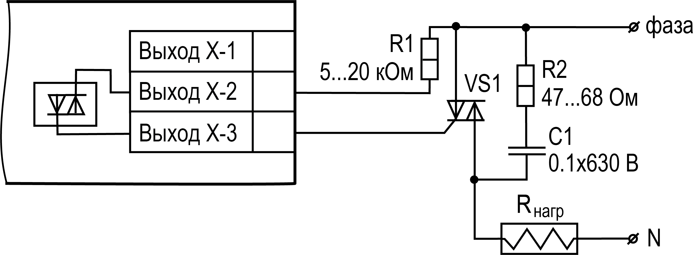

С
Оптопара симисторная
Ток не более 50 мА при переменном напряжении не более 250 В (50 Гц).
Ток в импульсном режиме не более 500 мА, время импульса не более 5 мс.
Максимальное коммутируемое напряжение в импульсном режиме не более 600 В

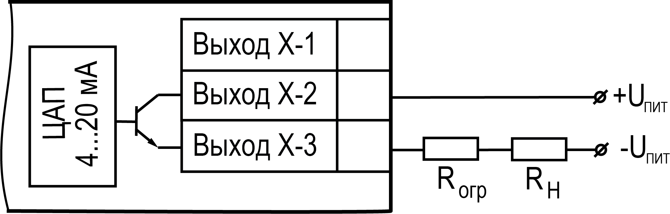

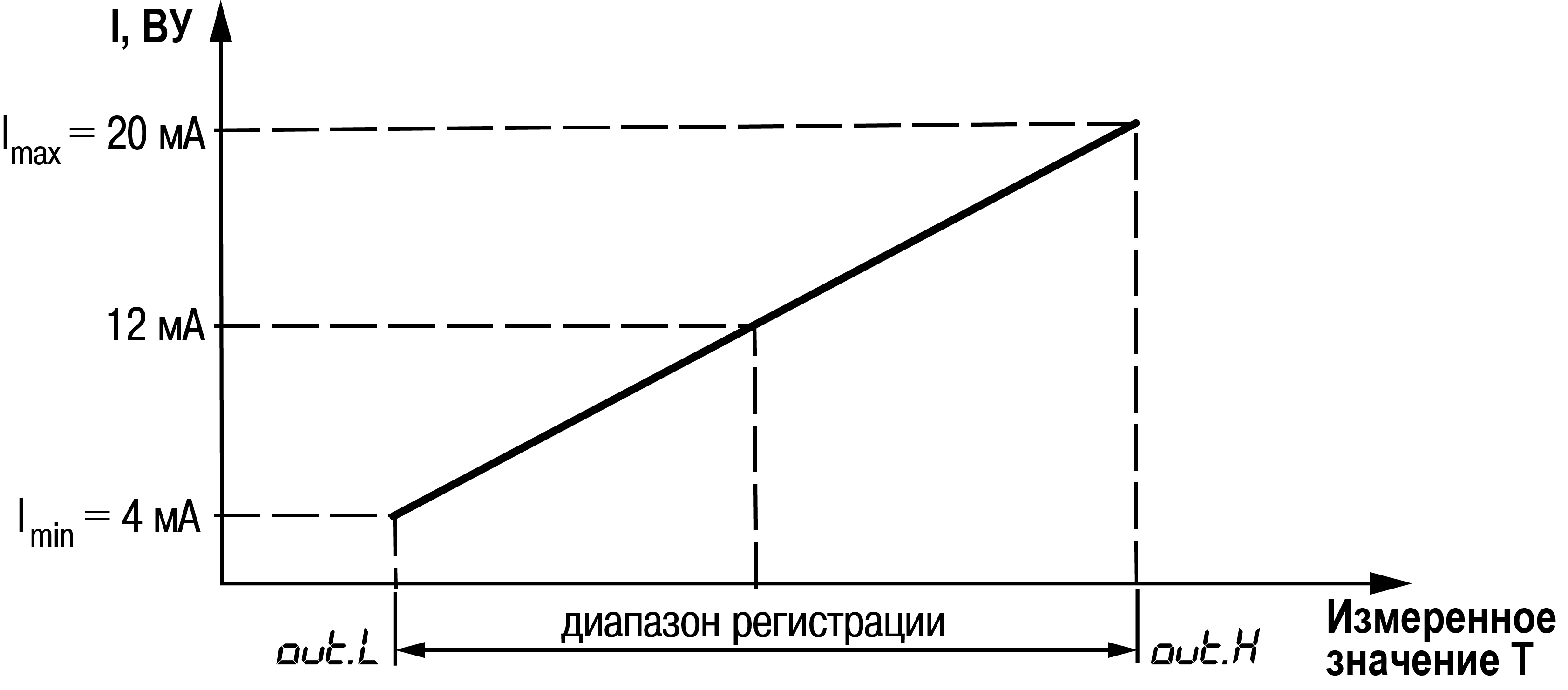

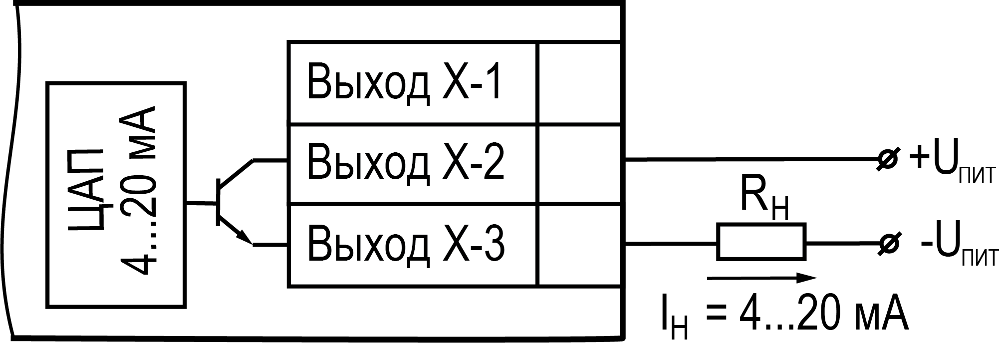

ВУ аналогового типа*
И
ЦАП «параметр – ток»
Постоянный ток 4...20 мА на внешней нагрузке не более 1 кОм, напряжение питания 12...30 В рассчитывается в зависимости от сопротивления нагрузки (см. раздел)

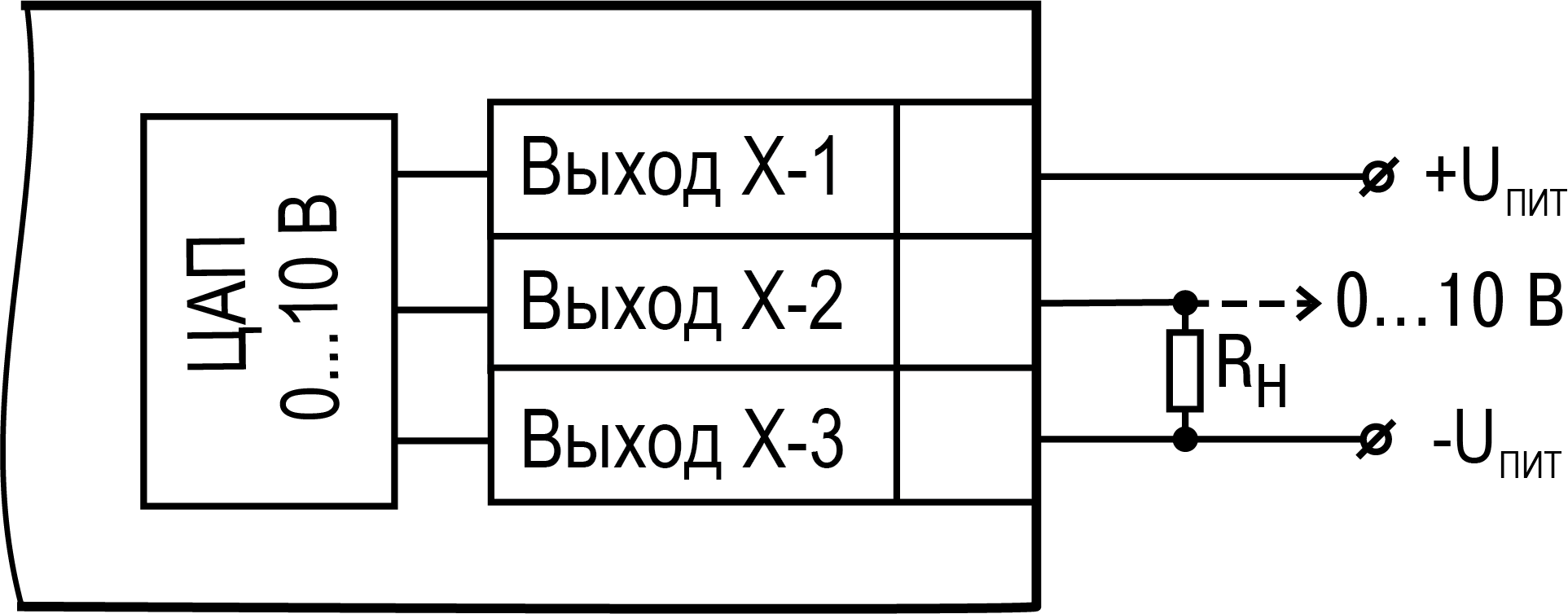

У
ЦАП «параметр – напряжение»
Постоянное напряжение 0...10 В на внешней нагрузке более 2 кОм, напряжение питания 16...30 В

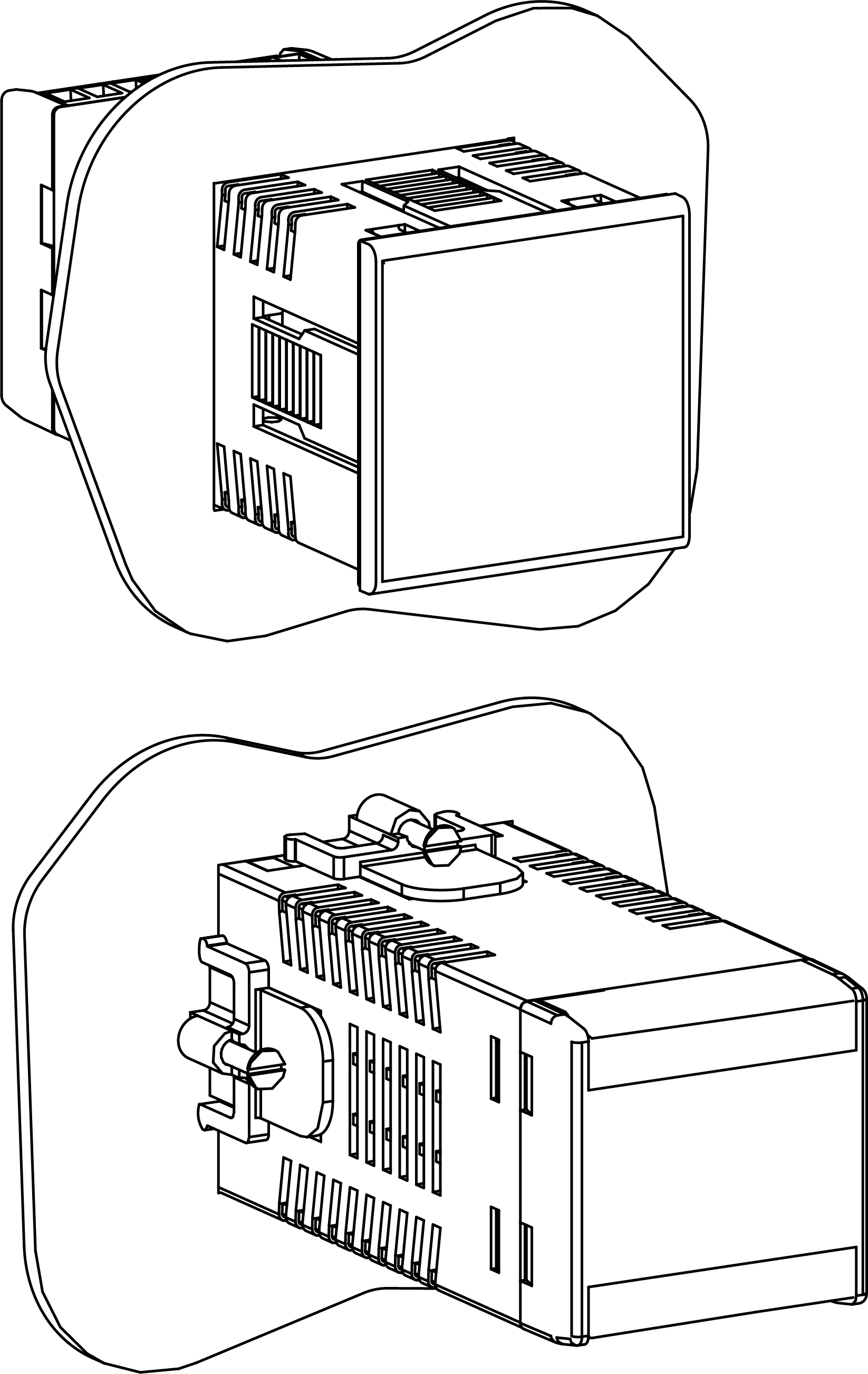

Монтаж прибора щитового крепления Щ1
  1. Подготовить в щите управления монтажный вырез для установки прибора с помощью шаблона из комплекта поставки (см. рисунок).
  4. Вставить фиксаторы из комплекта поставки в отверстия на боковых стенках прибора в вертикальной или горизонтальной плоскости.
    В комплект поставки входит два фиксатора. На рисунках изображены все возможные положения фиксаторов.
Габаритные размеры корпуса Щ1 и монтажного отверстия в щите
* Минимальное расстояние для монтажа. Рекомендуемое расстояние для удобного подключения разъема USB type-C составляет 60 мм.

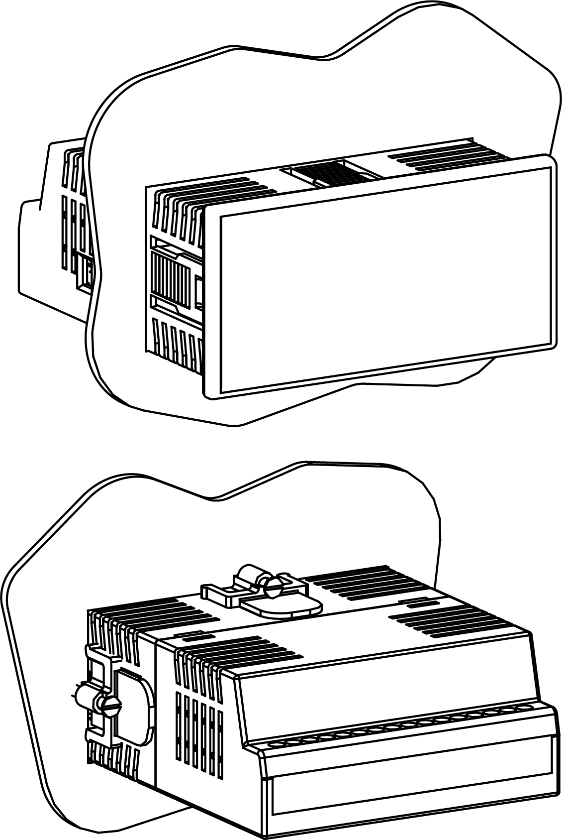

Монтаж прибора щитового крепления Щ2
    Размеры монтажного выреза в щите, указанные на рисунке, подобраны для обеспечения IP54 с лицевой стороны щита. При подготовке выреза рекомендуется учитывать особенности используемого инструмента.

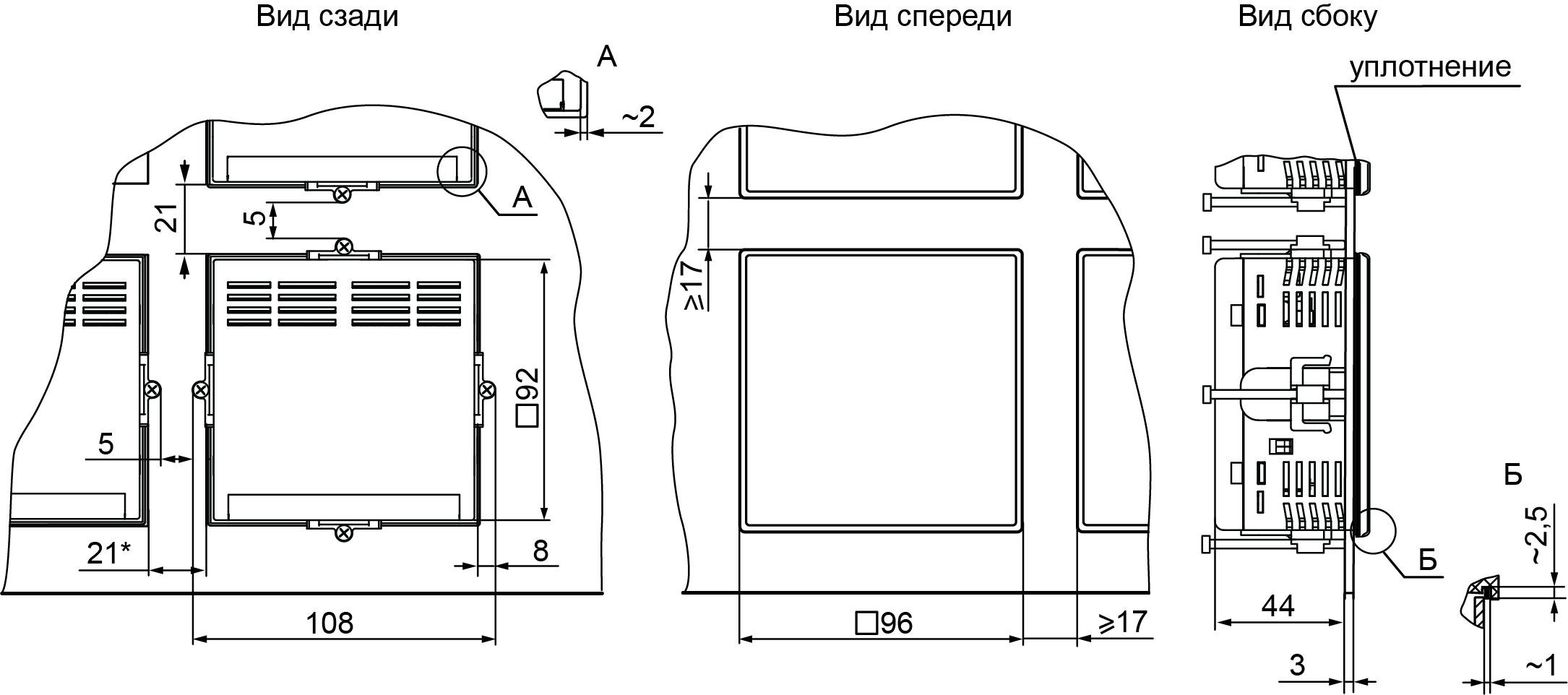

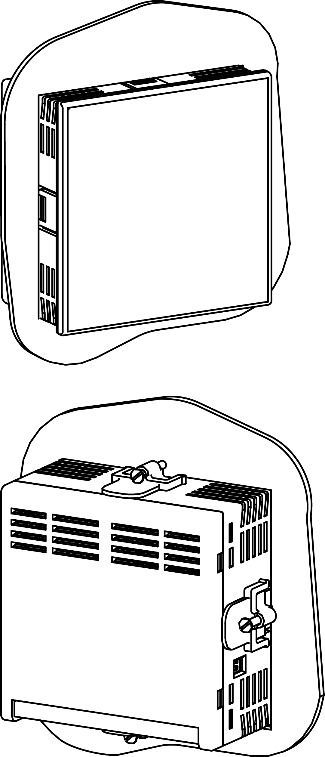

Установка прибора щитового крепления Щ5
Монтаж прибора щитового крепления Щ5
Габаритные размеры корпуса Щ5 и монтажного отверстия в щите
Прибор в корпусе Щ5, установленный в щит толщиной 3 мм

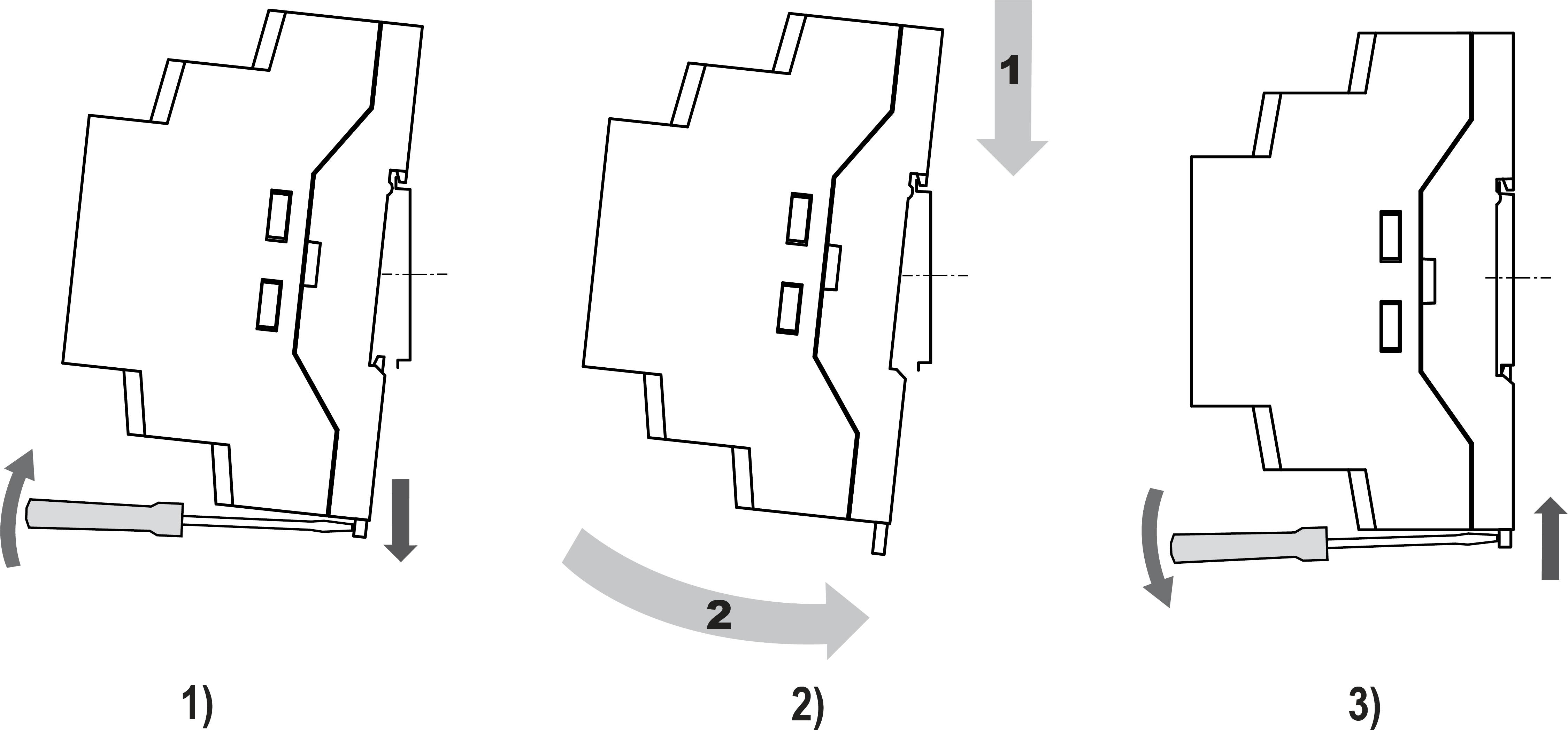

  1. Подготовить место на DIN-рейке для установки прибора с учетом размеров корпуса (см. рисунок).
  2. Вставив отвертку в проушину, оттянуть защелку рисунок, 1)
  3. Установить прибор на DIN-рейку в соответствии с в направлении стрелки 1 рисунок, 2);
  4. Прижать прибор к DIN-рейке в направлении, показанном стрелкой 2 (см. рисунок, 2). Зафиксировать защелку (см. рисунок, 3).
  5. Подключить линии соединения «прибор-устройства».
Монтаж прибора с креплением на DIN-рейку
  2. Повторить действия с рисунка в обратном порядке.
Габаритные размеры корпуса Д
Рекомендуется обеспечить свободное расстояние над верхним рядом клеммников не менее 60 мм для подключения разъема USB type-C.

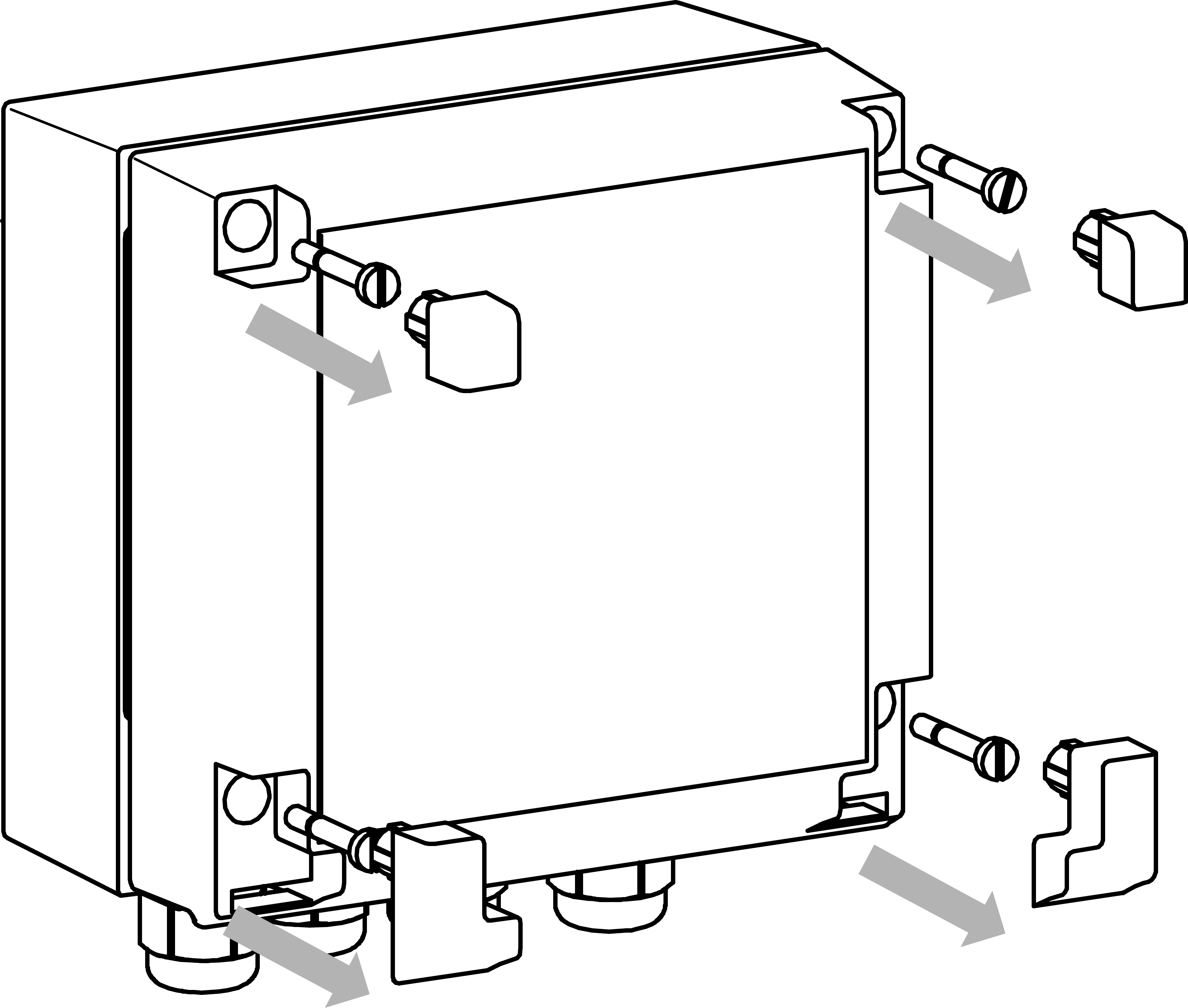

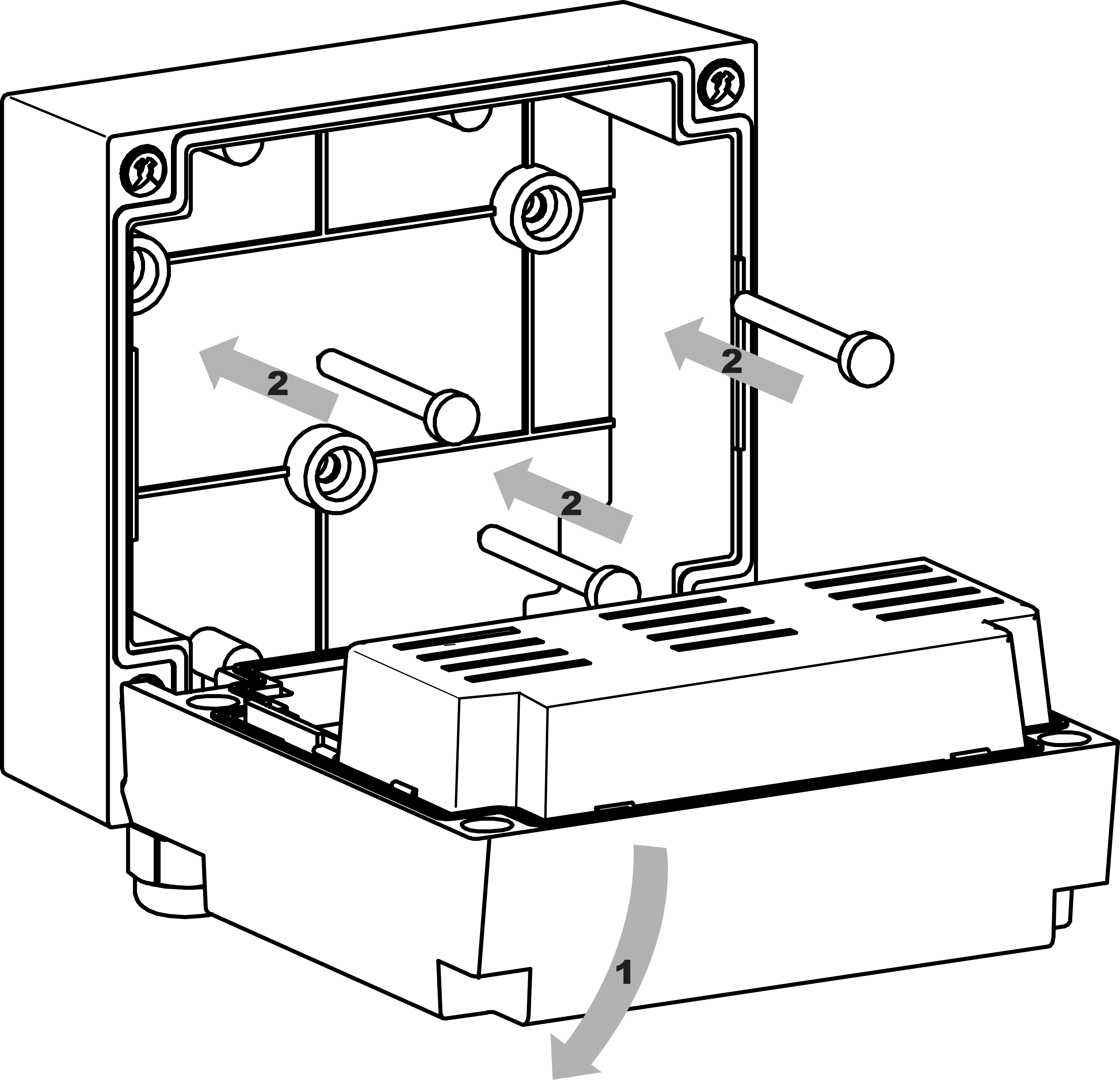

Установка прибора настенного крепления Н
  1. Вытащить заглушки и отвинтить винты из передней части корпуса (см. рисунок)
    Разборка передней части корпуса
  2. Откинуть вниз переднюю часть корпуса (cм. рисунок, стрелка 1)
    Установка на стену
  3. Прижать прибор к поверхности монтажа. Вставить в отверстия задней крышки саморезы из комплекта поставки (cм. рисунок, стрелка 1). Закрутить саморезы в поверхность.
  4. Сквозь кабельные вводы продеть подготовленные провода. Смонтировать провода в клеммник.
  5. Проделать действия пп. 1 — 2 в обратном порядке.
    При затяжке винтов, удерживающих откидную часть корпуса, следует ограничить максимальный момент затяжки до 0,3 Н∙м.
Демонтаж производить в обратном порядке.
Габаритные размеры прибора в корпусе Н

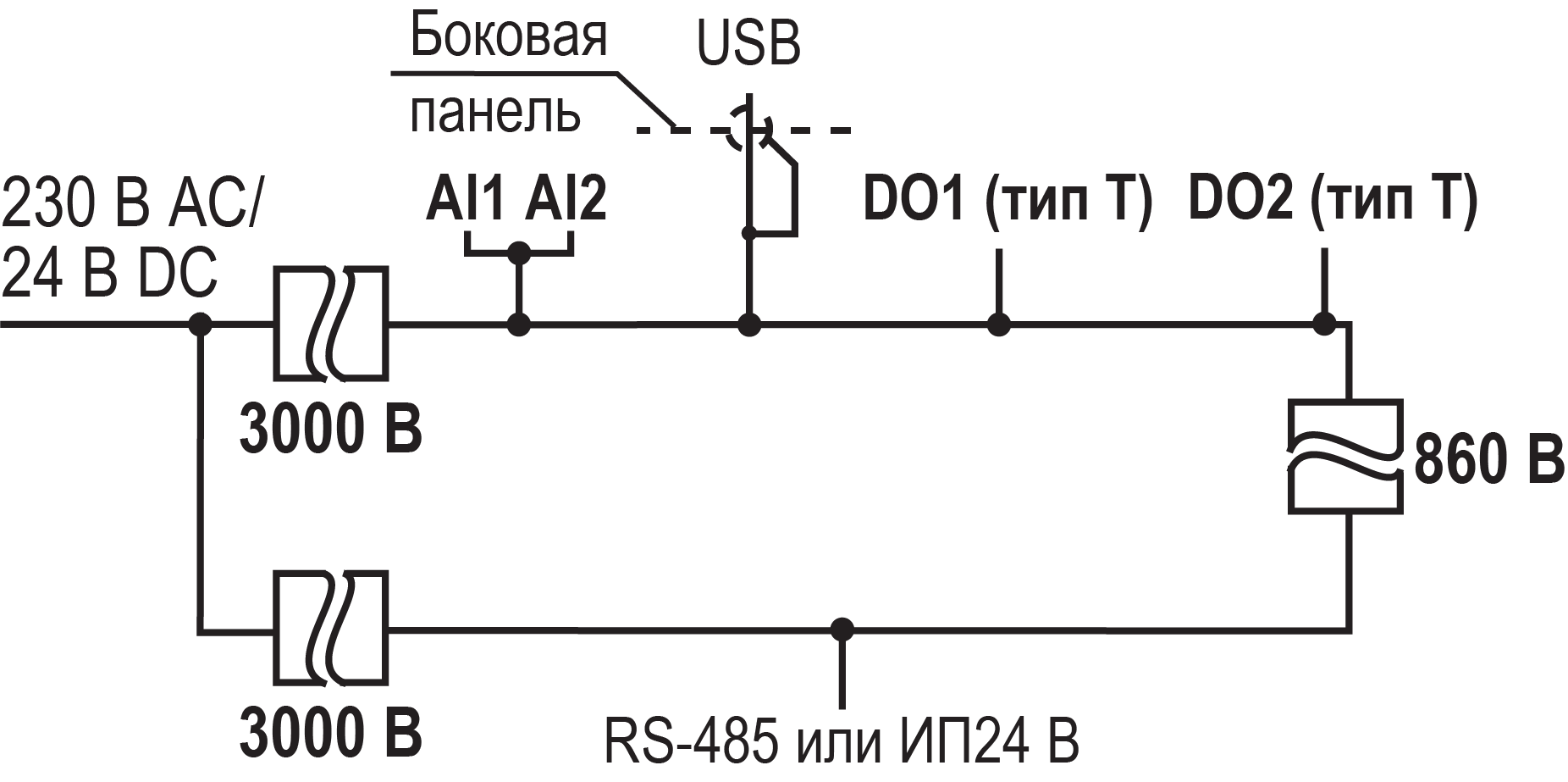

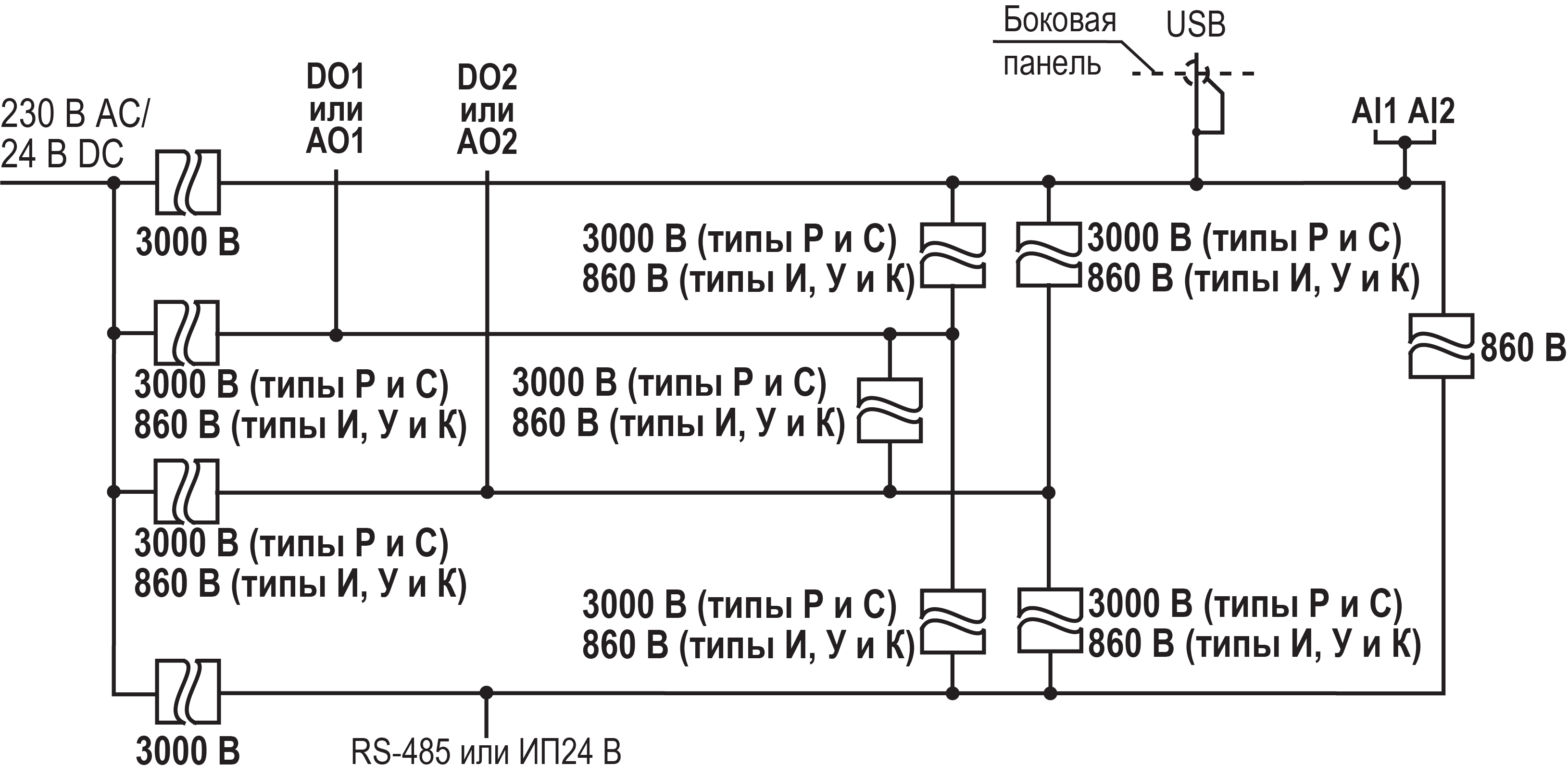

Схемы гальванической развязки
Схемы гальванической развязки изображены на рисунках ниже.
Схема гальванической развязки (выход типа «Т»)
Схема гальванической развязки (выходы кроме типа «Т»)

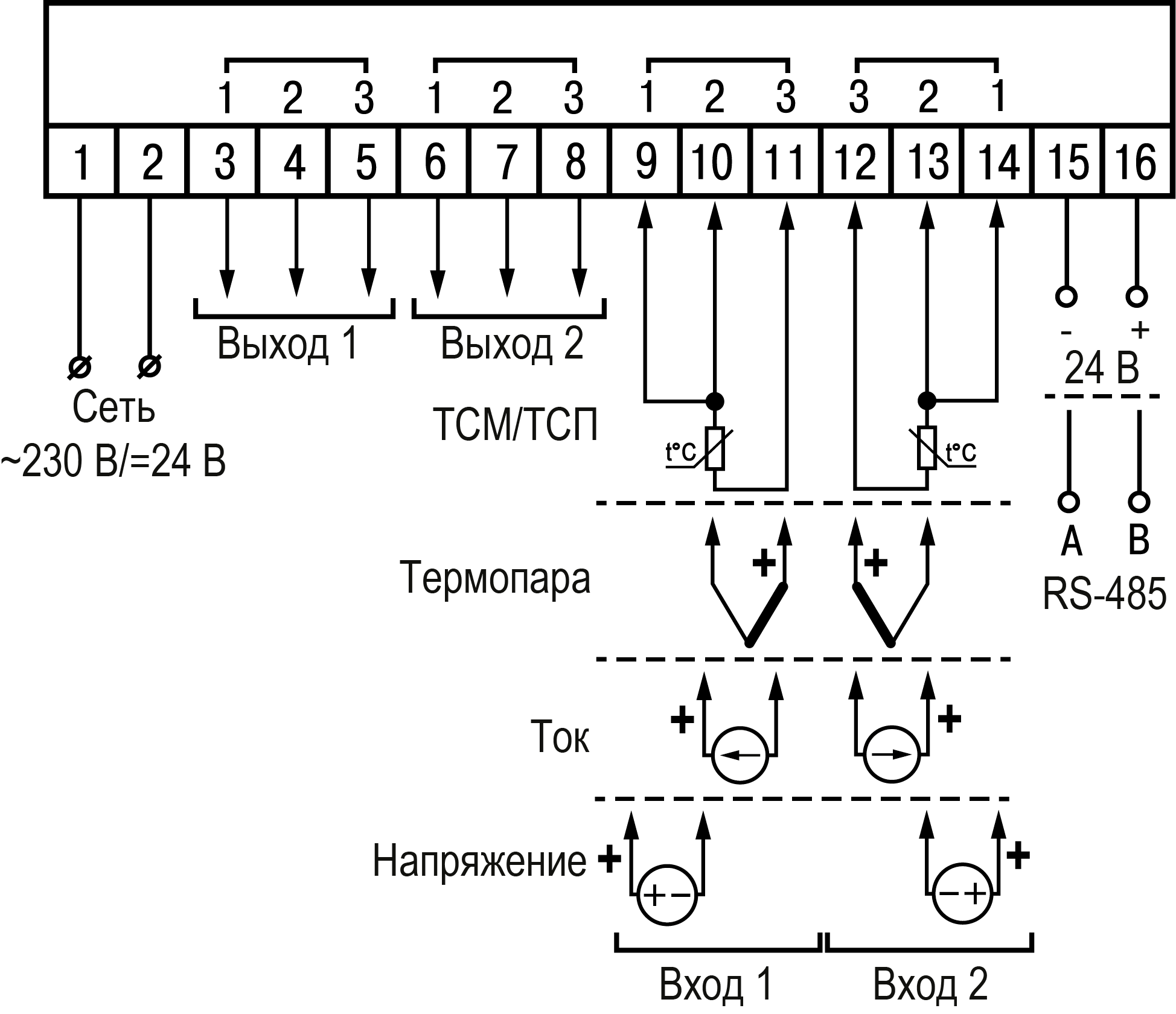

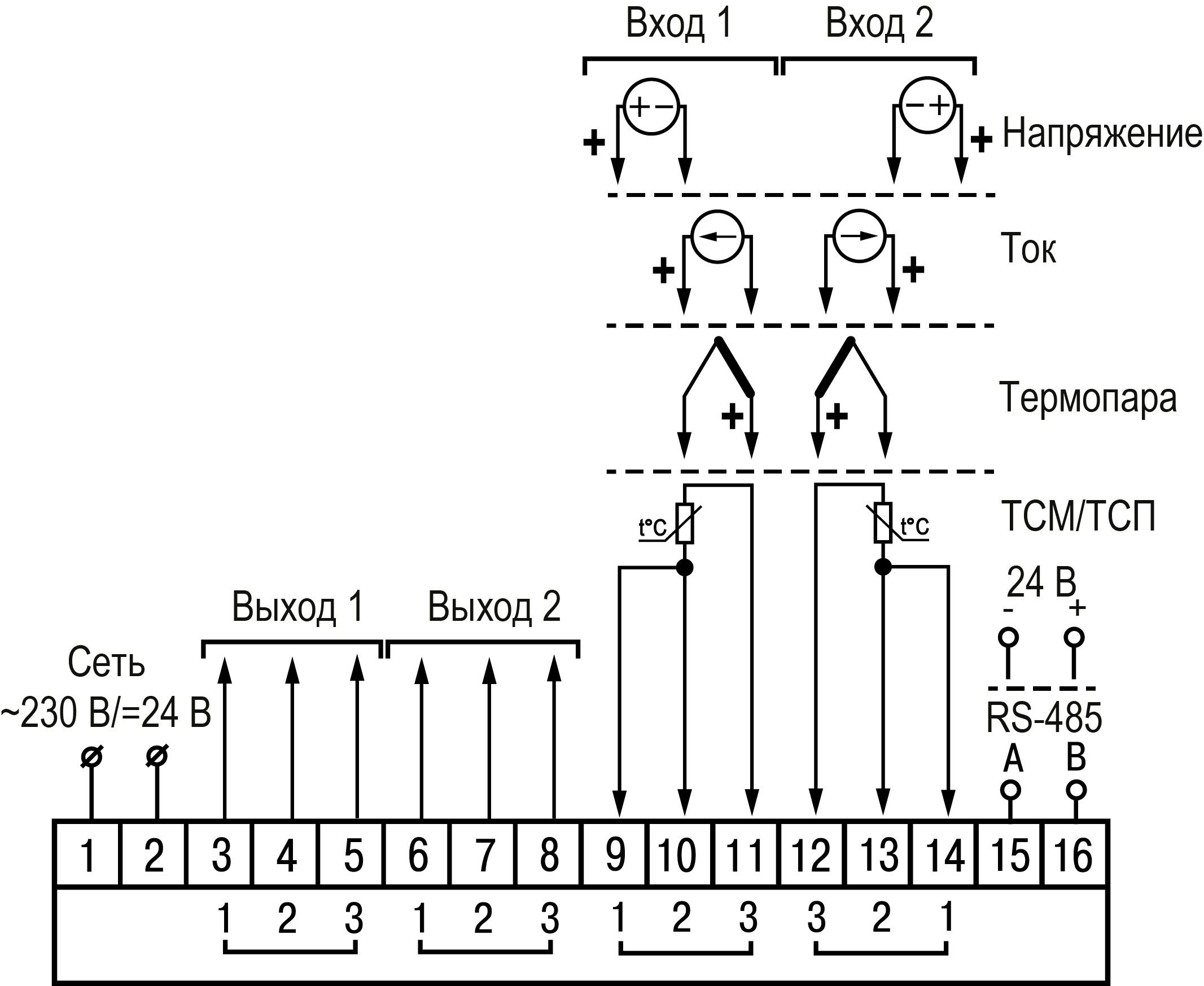

Общая схема подключения 2ТРМ1–Щ1/Щ2
Общая схема подключения 2ТРМ1–Щ5
Общая схема подключения 2ТРМ1–Д
Общая схема подключения 2ТРМ1–Н
Подключение по интерфейсу USB
Для настройки прибора следует использовать интерфейс USB (см. раздел). Настройку следует производить в Owen Configurator (далее — Конфигуратор). Подключение к Конфигуратору описано в разделе.
USB предназначен только для настройки.
Для подключения по USB следует следует использовать кабель USB type C — USB A.
Кабель USB в комплект не входит.
Допускается настройка прибора по интерфейсу USB без подачи основного питания. При питании от USB интерфейс RS–485 и ИП24 не работают.
Расположение разъема USB отличается для разных корпусов(см. рисунки ниже).
Расположение разъема USB для корпуса Щ1
Расположение разъема USB для корпуса Щ2
Расположение разъема USB для корпуса Щ5
Расположение разъема USB для корпуса Д
Расположение разъема USB для корпуса Н
Для организации обмена данными в сети по протоколу Modbus необходим «мастер» сети. Основная функция «мастера» сети – инициализировать обмен данными между отправителем и получателем. В качестве «мастера» сети следует использовать ПК с подключенным адаптером интерфейса компании «ОВЕН» или приборы с функцией «мастера» сети Modbus (например, ПЛК и др.).
Все приборы в сети соединяются в последовательную шину. Пример соединения приборов представлен на рисунке. Для качественной работы приемопередатчиков и предотвращения влияния помех на концах линии связи должны быть установлены согласующие резисторы на 120 Ом. Резистор следует подключать непосредственно к клеммам прибора.
Пример
Прибор подключается к ПК через адаптер интерфейса RS-485 ↔ USB, в качестве которого может быть использован АС4-М компании «ОВЕН».
  1. Подключить прибор к сети RS-485.
  2. Задать сетевые параметры прибора (см. раздел).
Список регистров Modbus приведен Приложении Б.
Подключение ко встроенному источнику питания 24 В
Встроенный источник питания 24 В (далее — ИП24) есть не во всех модификациях (см. Введение).
Запрещается питать от клемм ИП24 другие приборы, за исключением датчиков, подключаемых к прибору.
После включения прибора, а также при подключении датчика к ИП24 при включенном приборе, ИП24 выходит в рабочий режим за 5 - 15 с.
Максимальный выходной ток ИП24 – 50 мА. Пример схемы подключения приведен ниже.
Подключение токового датчика с питанием от ИП24

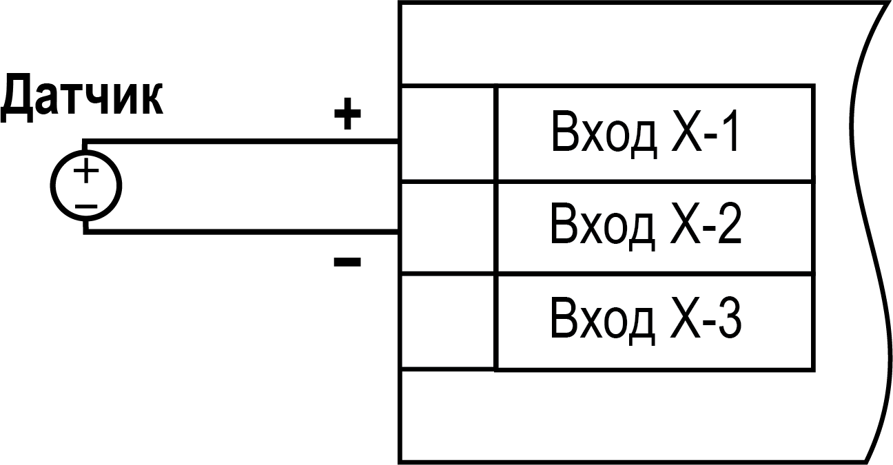

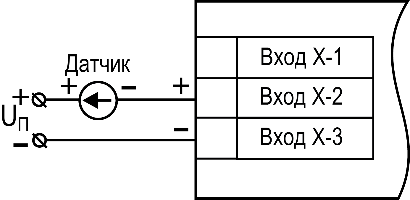

Подключение датчиков c унифицированным выходным сигналом тока или напряжения
Если вход настроен на измерение напряжения или тока, то при включении прибора на дисплее в течение 10 – 15 с может отображаться ошибка nO.dt, которая пропадает после того, как на входе установится рабочий режим.
Схема подключения активного датчика с выходом в виде напряжения –50…+50 мВ или 0...1 В
Схема подключения активного датчика с выходом в виде напряжения 0...5 В и 0...10 В
Схема подключения пассивного датчика с токовым выходом 0...5 мА или 0(4)...20 мА

Подключение нагрузки к ВУ типа «Р»
Схема подключения нагрузки к ВУ типа «Р»
Схема подключения нагрузки к ВУ типа «Р» приведена на рисунке.
Подключение нагрузки к ВУ типа «К»
Схема подключения нагрузки к ВУ типа «К»
Транзисторная оптопара применяется, как правило, для управления силовым транзистором или низковольтным электромагнитным и твердотельным реле. Чтобы избежать выхода из строя транзистора из-за большого тока самоиндукции, следует установить диод VD1, рассчитанный на ток не менее 1А и напряжение не менее 100 В, параллельно обмотке внешнего реле Р1.
Подключение нагрузки к ВУ типа «Т»
ВУ типа «Т» используется для подключения твердотельных реле, рассчитанных на управление постоянным напряжением 4...6 В с током управления не более 40 мА.
Схема подключения нагрузки к ВУ типа «Т»
Внутри ВУ установлен ограничительный резистор Rогр номиналом 24 Ом.
  • 0...0,7 В — низкий уровень («логический ноль»);
  • 4...6 В — высокий уровень («логическая единица»).
Подключение нагрузки к ВУ типа «С»
Оптосимистор включается в цепь управления силового симистора через ограничивающий резистор R1. Значение сопротивления резистора определяет величина тока управления симистора.
Схема подключения силового симистора к ВУ типа «С»
Схема встречно-параллельного подключения двух тиристоров к ВУ типа «С»
Подключение нагрузки к ВУ типа «И»
Подключение к ВУ типа «И»
Допустимый диапазон напряжения источника питания рассчитывается следующим образом:
Uп.min = 7,5 В + 0,02 А ∙ Rн – минимальное допустимое напряжение источника питания, не менее 12 В,
Uп.max = Uп.min + 2,5 В – максимальное допустимое напряжение источника питания, не более 30 В,
где Rн – сопротивление нагрузки ЦАП, не более 500 Ом.
Источники питания прибора и ЦАП должны быть гальванически развязаны. Не допускается питание прибора и ЦАП от одного источника.
Для подключения к ВУ типа «И» можно использовать канал встроенного источника питания 24 В (только для модификации прибора с ИП24).
Если напряжение источника питания ЦАП превышает расчетное значение Uп.max, то последовательно с нагрузкой необходимо включить ограничительный резистор Rогр.
Подключение к ВУ типа «И» с ограничивающим резистором
Graphic Graphic Graphic
где Rогр – номинальное значение ограничительного резистора, Ом;
Rогр.min – минимально допустимое значение ограничительного резистора, Ом;
Rогр.max – максимально допустимое значение ограничительного резистора, Ом.
Напряжение источника питания ЦАП не должно превышать 30 В.
Подключение нагрузки к ВУ типа «У»
Схема подключения нагрузки к ВУ типа «У»
Для работы с нагрузкой типа «У» к ВУ следует подключить внешний источник питания постоянного тока с напряжением Uп в диапазоне от 16 до 30 В.
Для подключения к ВУ типа «У» можно использовать канал встроенного источника питания 24 В (только для модификации прибора с ИП24).

Функциональная схема
Сигнал на входе преобразуется в соответствии с типом выбранного датчика. Для датчиков ТС и ТП сигнал преобразовывается в значение температуры согласно НСХ выбранного датчика. Для датчиков c унифицированными выходными сигналами выполняется линейное преобразование сигнала.
При обработке измеренного значения могут быть использованы следующие функции:
  • цифровая фильтрация измерений (для ослабления влияния внешних импульсных помех);
  • математические функции.
ВУ управляется на основании данных, полученных со входа, а также настроек ЛУ. ЛУ сравнивает значение уставки со значением входа. В результате сравнения ЛУ подает команду на управление ВУ в соответствии с выбранной логикой.

  • ошибки на выходе: обрыв контура регулирования.
В случае появления ошибок прибор переходит в режим Авария (мигает светодиод СТ1(СТ2)). Внутренние ошибки и ошибки на входе выводятся на ЦИ. Ошибка обрыв контура регулирования сигнализируется светодиодом СТ1 (СТ2).
Любой тип аварии приводит к остановке регулирования. Каждый канал отключается независимо друг от друга (только если данные с другого аварийного входа не участвуют в вычислении для ЛУ).

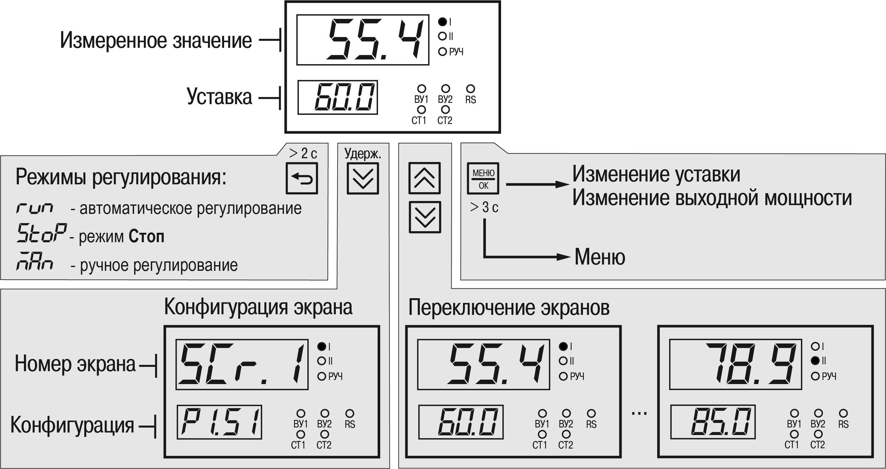

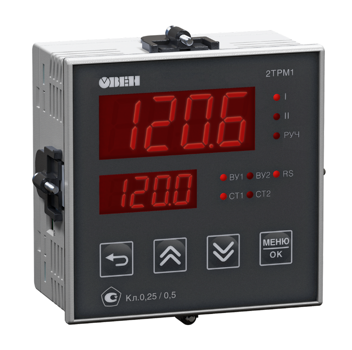

Управление и индикация
  • два четырехразрядных семисегментных индикатора (ЦИ);
  • семь (для модификаций без RS-485) или восемь светодиодов (для модификаций с RS-485);
  • четыре кнопки управления.
Лицевая панель
Лицевая панель корпусов Д и Н
Цифровые индикаторы
Пользовательский экран
Информация выводится на ЦИ прибора. Верхний и нижний ЦИ образуют пользовательский экран. Выводимую на ЦИ информацию можно настроить (см.раздел). В приборе можно настроить до шести экранов.
Отображаемая информация на ЦИ
Состояние прибора
Верхний ЦИ
Нижний ЦИ
Загрузка*Наименования прибораВерсия встроенного ПО
Регулирование
Текущее значение измеряемой величины или вычисленная функция для входа 1 (для настроек по умолчанию)
Значение уставки, выходной мощности, динамики входного сигнала
Меню
Название параметра настройки
Значение параметра настройки
Название группы параметров
Надпись MEnu
Авария
Обозначение ошибки выбранного измерительного канала (см. таблицу)
* После подачи питания, на лицевой панели прибора светятся все индикаторы. Потом на ЦИ появляется справочная информация, указанная в строке «Загрузка».

Светодиоды
Назначение светодиодов
Светодиод
Состояние
I
Светит
На ЦИ отображается значение Входа 1 (в т. ч. аварийное значение) или выполняется настройка параметра, относящегося к каналу 1 (Вход 1 или ВУ1)
Мигает
Ошибка на Входе 1 (обрыв датчика, выход показаний за диапазон измерений), значение Входа 1 не отображается на ЦИ
Не светит
На ЦИ не отображается значение Входа 1 и нет ошибки на Входе 1
II
Светит
На ЦИ отображается значение Входа 2 (в т. ч. аварийное значение) или выполняется настройка параметра, относящегося к каналу 2 (Вход 2 или ВУ2)
Мигает
Ошибка на Входе 2 (обрыв датчика, выход показаний за диапазон измерений), значение Входа 2 не отображается на ЦИ
Не светит
На ЦИ не отображается значение Входа 2 и нет ошибки на Входе 2
РУЧ
Светит
Режим ручного регулирования выходной мощности
Не светит
Режим автоматического регулирования или режим Стоп
ВУ1
Светит
Дискретное ВУ: ВУ1 замкнут.
Аналоговое ВУ: максимальное значение выхода ЦАП
Мигает
Дискретное ВУ: частота мигания пропорциональна уровню ШИМ.
Аналоговое ВУ: частота мигания пропорциональна выходному сигналу
Не светит
Дискретное ВУ: ВУ1 разомкнут.
Аналоговое ВУ: минимальное значение выхода ЦАП
ВУ2
Светит
Дискретное ВУ: ВУ2 замкнут.
Мигает
Не светит
Дискретное ВУ: ВУ2 разомкнут.
RS
Не светит
Нет обмена данными по интерфейсу RS-485
Светит (10 с)
Обнаружены данные по интерфейсу RS-485
Мигает
Обнаружен пакет, предназначенный для данного устройства
СТ1
Светит
Канал 1: режим автоматического регулирования
Не светит
Канал 1: режим ручного регулирования выходной мощности или режим Стоп
Мигает
Канал 1 перешел из режима автоматического регулирования в режим Авария по причине обрыва датчика или выхода показаний за диапазон измерения
Мигает (дважды)
Канал 1 перешел из режима автоматического регулирования в режим Авария по причине обрыва контура регулирования
СТ2
Светит
Канал 2: режим автоматического регулирования
Не светит
Канал 2: режим ручного регулирования выходной мощности или режим Стоп
Мигает
Канал 2 перешел из режима автоматического регулирования в режим Авария по причине обрыва датчика или выхода показаний за диапазон измерения
Мигает (дважды)
Канал 2 перешел из режима автоматического регулирования в режим Авария по причине обрыва контура регулирования
Кнопки управления
Назначение кнопок
Кнопка
Состояние ЦИ
Тип нажатия
Работа
Удержание более 2 с
Вход в меню выбора режима работы:
  • runавтоматическое регулирование;
  • MAnручное регулирование;
  • StOPСтоп
Меню
Однократное нажатие
Возврат на основной экран или к предыдущему уровню меню.
Отмена изменения значения параметра и возврат исходного значения
Работа
Удержание
Отображение конфигурации текущего экрана
или
Работа
Однократное нажатие
Переключение экранов
Меню
Однократное нажатие
Переключение пунктов меню.
Изменение значения параметра
Удержание
Увеличение скорости изменения редактируемого параметра
Работа
Удержание более 3 с
Переход в меню
Однократное нажатие
Переход к изменению уставки или выходной мощности
Меню
Однократное нажатие
Переход в пункт меню.
Переход к редактированию параметра.
Сохранение измененного значения параметра в память прибора
Работа
Удержание более 2 с
Переход к настройкам защиты параметров SCrt (см. раздел)
Работа
Удержание более 2 с
Сброс до заводских настроек.
Перед нажатием следует установить перемычку (см. раздел)
Включение и работа
Во время включения прибора выполняется проверка светодиодов (все светодиоды светятся 2 секунды).
После проверки на верхнем индикаторе отобразится измеренная величина с датчика, на нижнем – значение уставки для ЛУ1 (для значения параметра SCr.1 по умолчанию).
Кнопками Graphic или Graphic переключаются экраны. Экраны настраиваются в параметрах SCr.1 ... SCr.6 (см. раздел). Экраны можно включать и выключать. Выключенные экраны не отображаются.
Экран SCr.1 выключить нельзя.
По умолчанию включены экраны SCr.1 и SCr.2.
Для выбора режима работы следует:
  1. Нажать и удерживать (2 секунды) кнопку Graphic на любом экране.
  2. Выбрать режим кнопками Graphic и Graphic.
  3. Подтвердить выбор кнопкой Graphic.
Настройка
Настройка с помощью Owen Configurator
Прибор можно настроить с помощью интерфейса USB или RS-485*.
* Только для модификаций с RS-485.
  1. Номер СОМ-порта к которому подключен прибор (преобразователь АС4–М для настройки через RS-485). Номер СОМ можно уточнить в Диспетчере устройств Windows.
    К одному ПК можно подключать только один прибор
  2. Протокол — Modbus RTU.
  3. Скорость — 9600.
  4. Из выпадающего списка Устройства в категории Регуляторы выбрать модель прибора.
  5. Указать любой адрес для USB или 16 для настройки через RS-485.
  6. Нажать кнопку Добавить.
Более подробно о подключении и работе с приборов можно прочитать в справке Конфигуратора. Справка вызывается по нажатию клавиши F1.

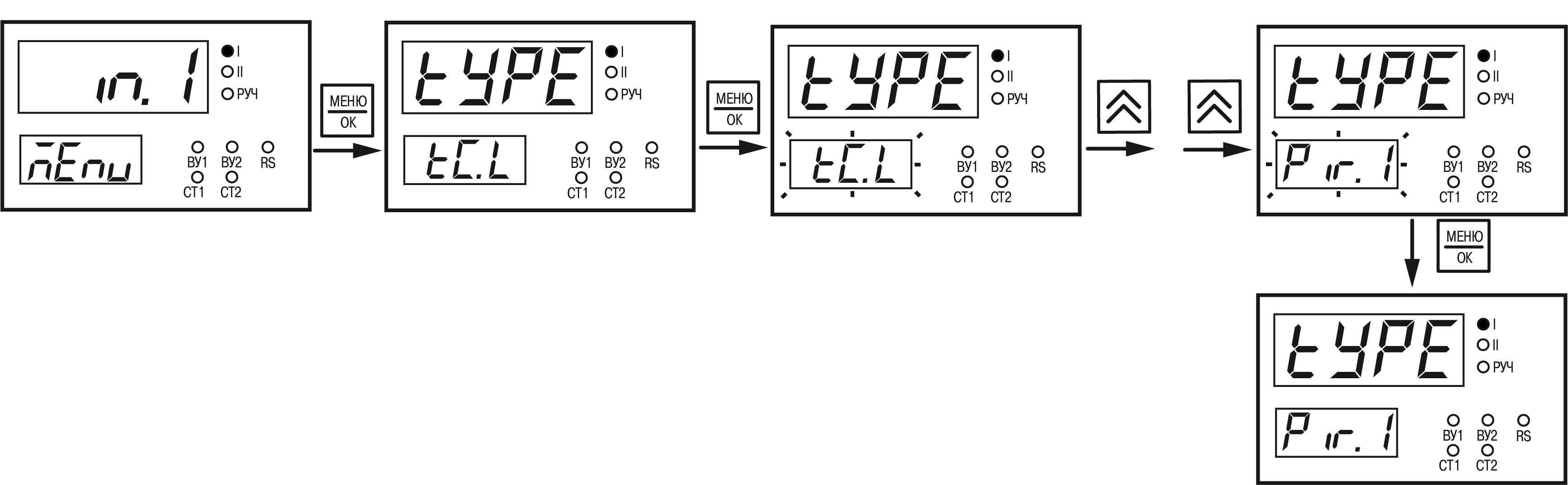

Настройка параметров с помощью кнопок на лицевой панели
Структура меню
Пример настройки параметра

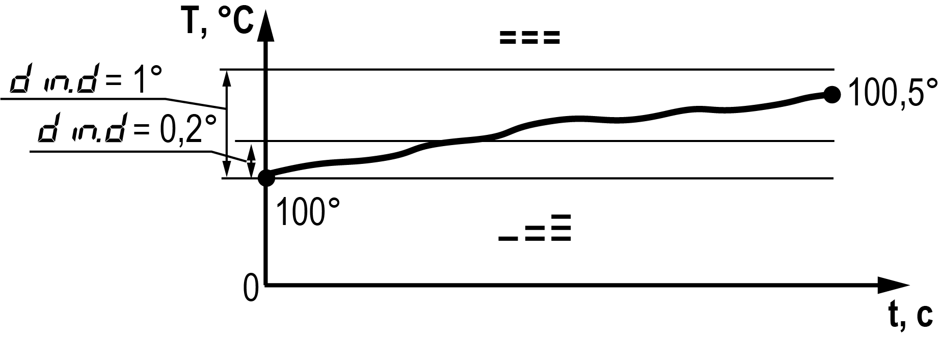

din.t
0...30
10
Параметры функции отслеживания динамики изменения входного сигнала.
din.t – период анализа динамики изменения сигнала.
din.d – дельта динамики сигнала.
За заданный период (din.t) анализируется динамика изменения сигнала. Прибор вычитает из текущего измеренного значения предыдущее и добавляет разницу к накопительному буферу. После накопления буфера за период din.t производится сравнение его содержимого со значением дельты динамики сигнала din.d по модулю.
Буфер скользящий, т. е. в последующую секунду появляется новое значение, а последнее значение исключается из буфера. Затем динамика перерасчитывается.
Если текущее значение буфера меньше din.d, то динамика сигнала определяется как «без изменений». Если текущее значение буфера больше din.d, то динамика определяется по знаку буфера (положительное значение – возрастает, отрицательное – убывает).
При выборе параметра din1 или din2 (для 1-го или 2-го входа соответственно) в параметре SCrX (меню ind) на нижнем индикаторе будет отображаться динамика измеряемой величины на соответствующем входе.
din.d
0.2...DeltaSens**
0.2

Коррекция показаний прибора
Для устранения начальной погрешности преобразования входных сигналов и погрешностей, вносимых соединительными проводами, измеренное прибором значение можно скорректировать.
График НСХ корректируется в зависимости от количества заданных точек. В случае установки одной точки весь график будет смещен вверх или вниз на заданную величину. В случае установки двух или трех точек график будет строиться по сплайнам между двумя ближайшими точками, определяющими абсолютное смещение или наклон (см. рисунок).
Коррекция графика измерителя: Т — измеряемая температура, Т — температура, отображаемая на ЦИ
Для коррекции показаний прибора следует:
  1. Выбрать один из параметров COr.1, COr.2 и COr.3 и нажать кнопку Graphic. Запустится процесс корректировки.
    На нижнем ЦИ выводится измеренная температура, вычисленная в соответствии с НСХ используемого датчика (значение мигает), на верхнем ЦИ – номер точки коррекции.
  2. Подстроить кнопками Graphic и Graphic значение температуры на нижнем ЦИ до соответствия подключенной образцовой мере входного сигнала (магазин сопротивления, калибратор напряжения, тока и пр.), либо показаниям контрольного прибора.
  3. После установки скорректированного значения требуется нажать кнопку Graphic для фиксации показаний. На нижнем ЦИ будет зафиксировано скорректированное значение и индикатор перестанет мигать.
При длительном удержании (3 секунды) кнопки Graphic происходит запрос на удаление точки корректировки. На нижнем ЦИ мигает значение ErS.
В случае нажатия кнопки Graphic точка корректировки удаляется и на ЦИ отображается OFF.
В случае нажатия кнопки Graphic процесс удаления параметра отменяется.
В случае изменения типа датчика параметры коррекции сохраняются. Для нового датчика следует удалить точки коррекции или провести корректировку заново.

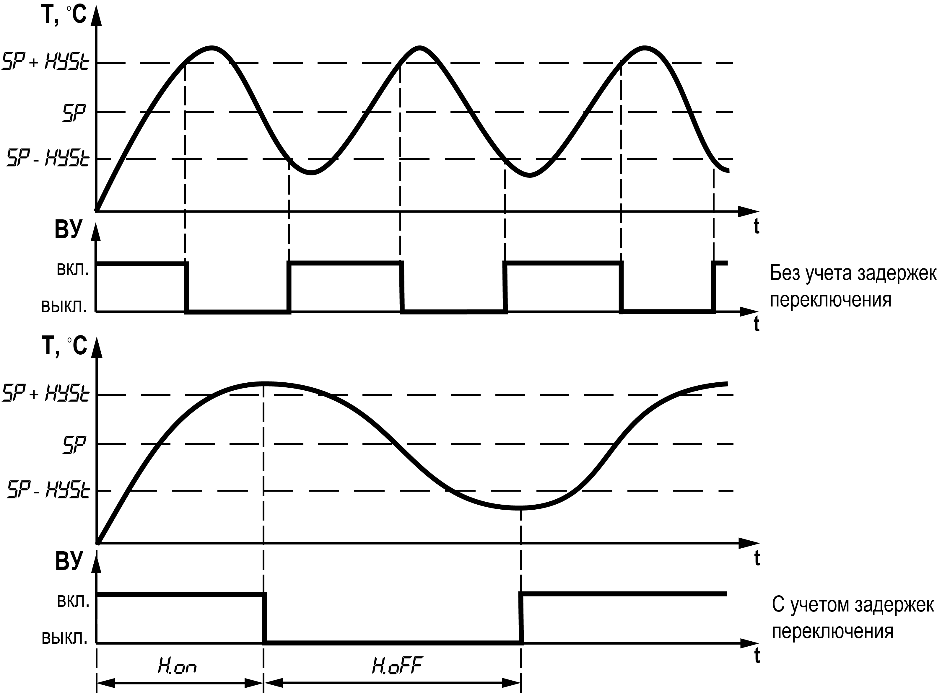

LOG.d
Тип логики работы ЛУ
OFF
HEAt
Регулятор отключен. ВУ в безопасном состоянии
HEAt
On-Off регулятор «нагреватель».
Регулятор применяется для управления работой нагревателя или сигнализации, что значение текущего измерения T меньше уставки SP.
Регулятор срабатывает по нижнему пределу. Выходное устройство, подключенное к ЛУ, включается при T < SPHYSt, выключается при T > SP + HYSt
Двухпозиционное регулирование происходит по уставке SP с гистерезисом ± HYSt.
СOOL
On-Off регулятор «холодильник».
Регулятор применяется для управления работой охладителя или сигнализации, что значение текущего измерения T больше уставки SP.
Регулятор срабатывает по верхнему пределу. ВУ, подключенное к ЛУ, включается при T > SP + HYSt, выключается при T < SPHYSt

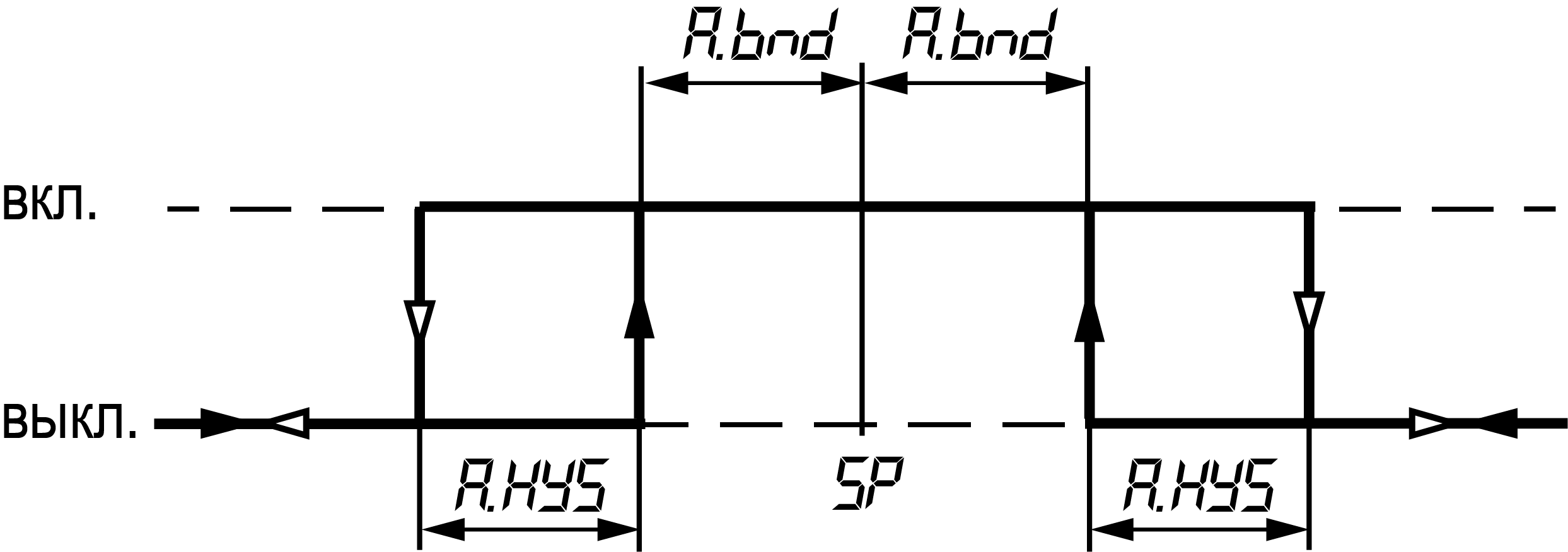

SP.П
Сигнализатор включается, когда измеренное значение находится в диапазоне SP ± A.bnd с учетом параметра A.HYS.
Параметр A.bnd – порог срабатывания сигнализатора.
Параметр A.HYS – гистерезис срабатывания сигнализатора.
SP.u
Сигнализатор включается, когда измеренное значение находится вне диапазона SP ± A.bnd с учетом параметра A.HYS.

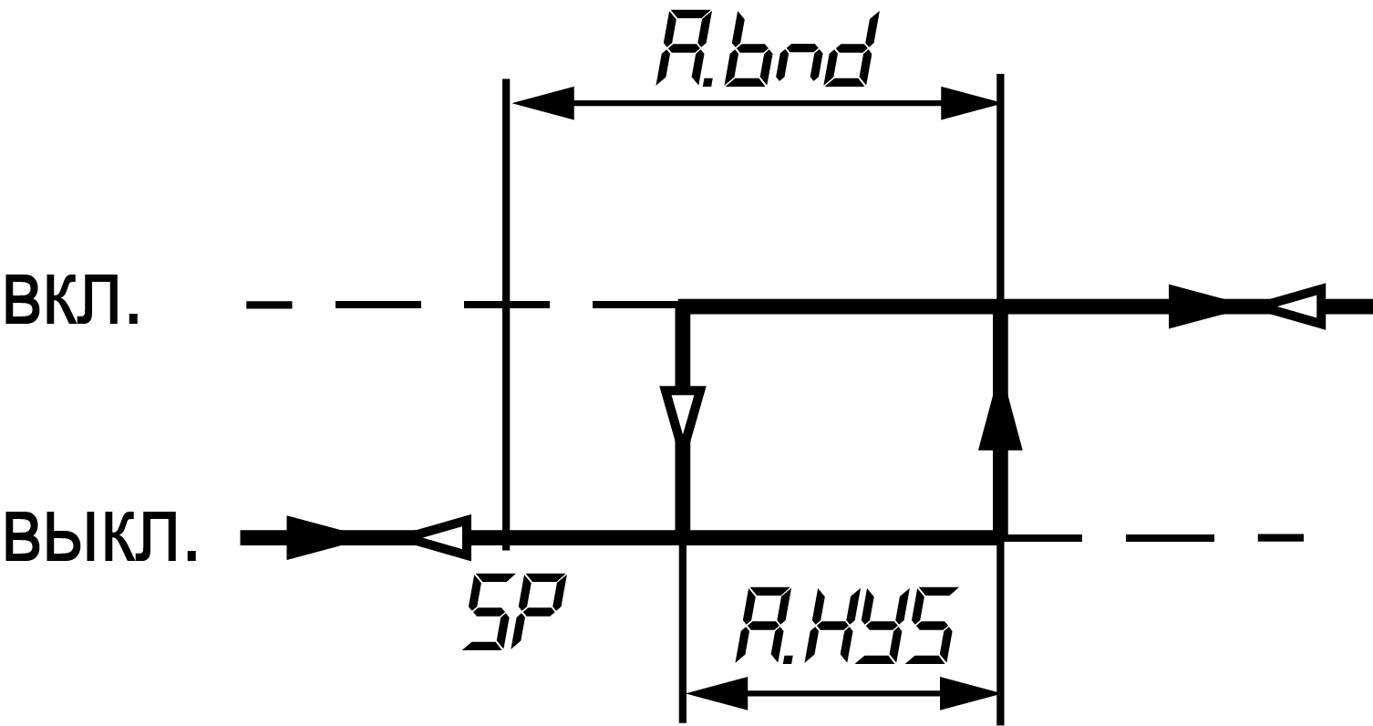

SP.Hi
Сигнализатор включается, когда измеренное значение превышает SP на величину A.bnd.

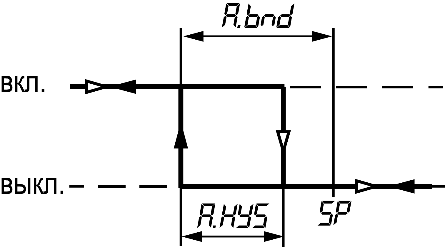

SP.Lo
Сигнализатор включается, когда измеренное значение ниже SP на величину A.bnd.

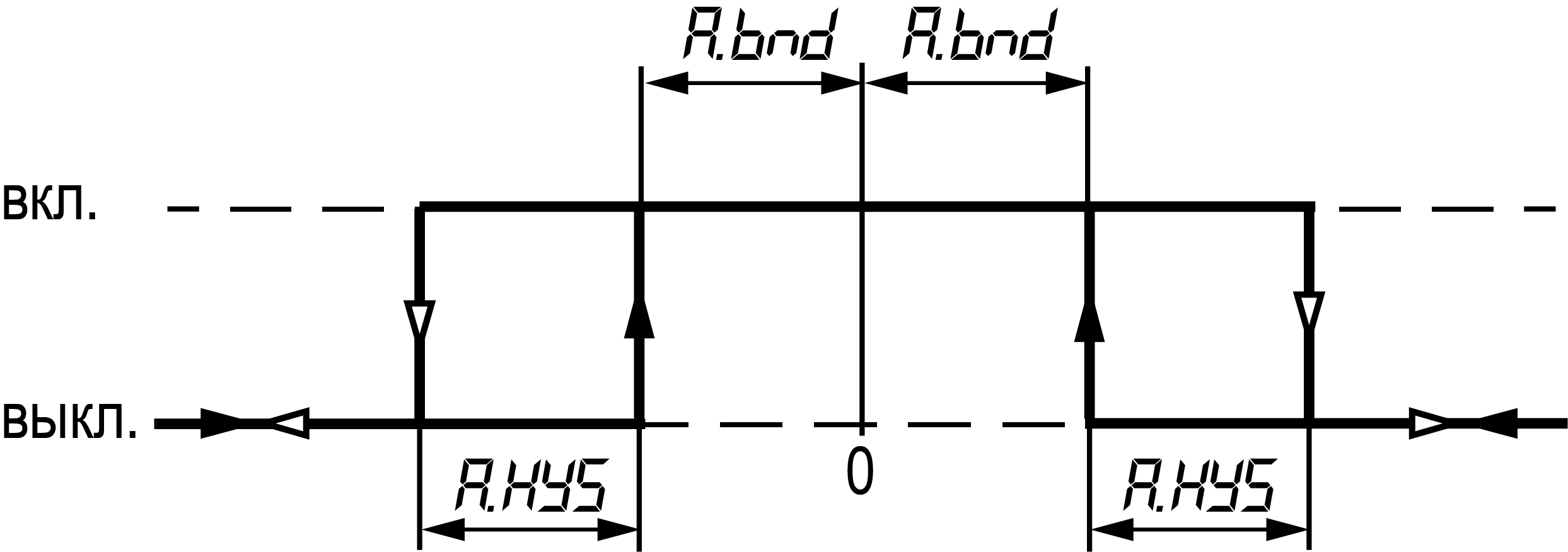

0.П
Сигнализатор включается, когда измеренное значение находится в диапазоне 0 ± A.bnd с учетом параметра A.HYS.

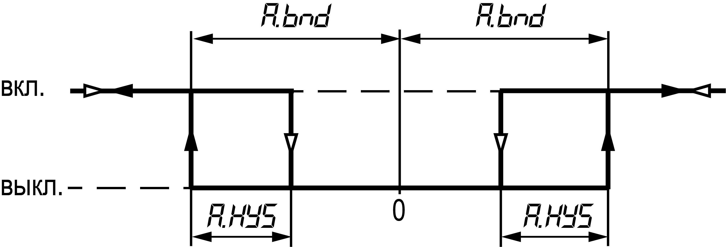

0.u
Сигнализатор включается, когда измеренное значение находится вне диапазона 0 ± A.bnd с учетом параметра A.HYS.

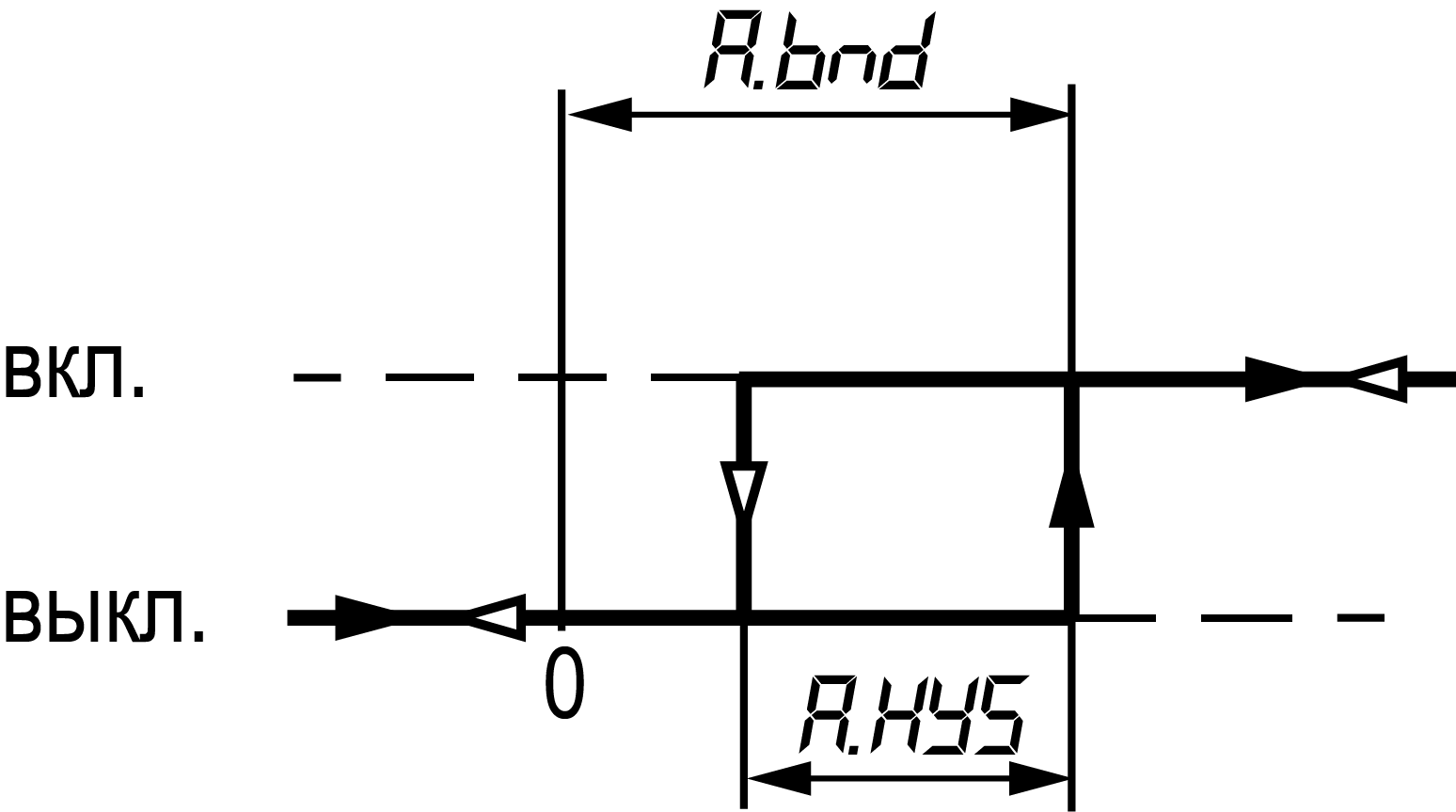

0.Hi
Сигнализатор включается, когда измеренное значение превышает ноль на величину A.bnd.

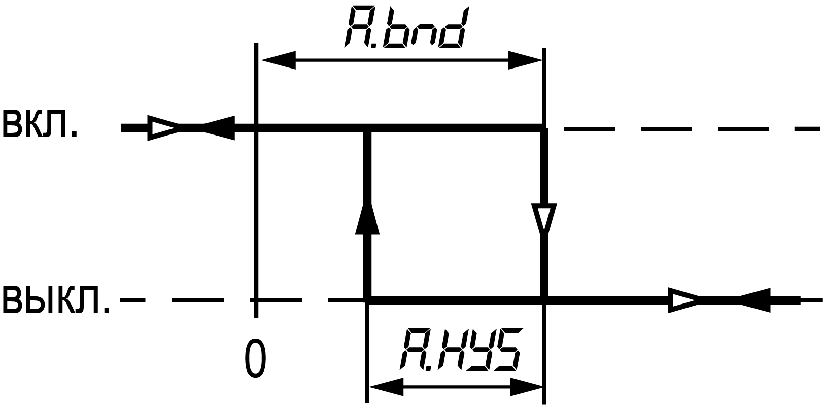

0.LO
Сигнализатор выключается, когда измеренное значение превышает ноль на величину A.bnd.

HYSt*
0..DeltaSens**
1.0
Гистерезис.
Зона нечувствительности при переключении состояния выхода. Используется для исключения дребезга ВУ при значениях входа, близких к уставке.
Задается в единицах измерения входа

d.On
0...250 с
d.On – задержка включения регулятора. Время, которое проходит после срабатывания условия регулятора до замыкания ВУ. Если за данное время условие включения регулятора сбрасывается, то отсчет обнуляется.
d.OFF – задержка выключения регулятора. Время, которое проходит после срабатывания условия регулятора до размыкания ВУ. Если за данное время условие выключения регулятора сбрасывается, то отсчет обнуляется.
d.OFF
0...250 c
H.On
0...250 с
H.On – минимальное время удержания регулятора в состоянии включено. После замыкания ВУ условия работы регулятора игнорируются заданное время.
H.OFF – минимальное время удержания регулятора в состоянии выключено. После размыкания ВУ условия работы регулятора игнорируются заданное время.
В период действия времени задержки работа On-Off регулятора приостанавливается. Все события, кроме аварийных, игнорируются
H.OFF
0...250 с
A.bnd*
0...DeltaSens**
20
Порог срабатывания сигнализатора
Параметр появляется при LOG.d = ALrM
A.HYS*
0...DeltaSens**
1.0
Гистерезис срабатывания сигнализатора
F.bLC
ON
OFF
Блокировка первого срабатывания сигнализатора.
Параметр F.bLc не работает на логике работы компаратора 0.Lo.
Параметр появляется при LOG.d = ALrM.
ON – блокируется.
OFF – не блокируется.
Блокировка служит для предотвращения срабатывания сигнализатора при включении прибора до выхода системы управления на заданный режим работы. Если после включения прибора значение измеренного сигнала на входе находится вне аварийной зоны, то блокировка 1-го срабатывания сбрасывается.
Флаг обнуляется при переходе из режима Стоп в режим автоматического регулирования.

LOG.A
OFF
HEAt
Регулятор отключен
HEAt
П-регулятор «нагреватель»:
Imax или Umax, если T < SPHYSt,
Imin или Umin, если T > SP + HYSt.
Для промежуточных значений:
Iout = ((T – SP + HYSt) * (Imin – Imax) / (2HYSt)) + Imax,
Uout = ((T – SP + HYSt) * (Umin – Umax) / (2HYSt)) + Umax.

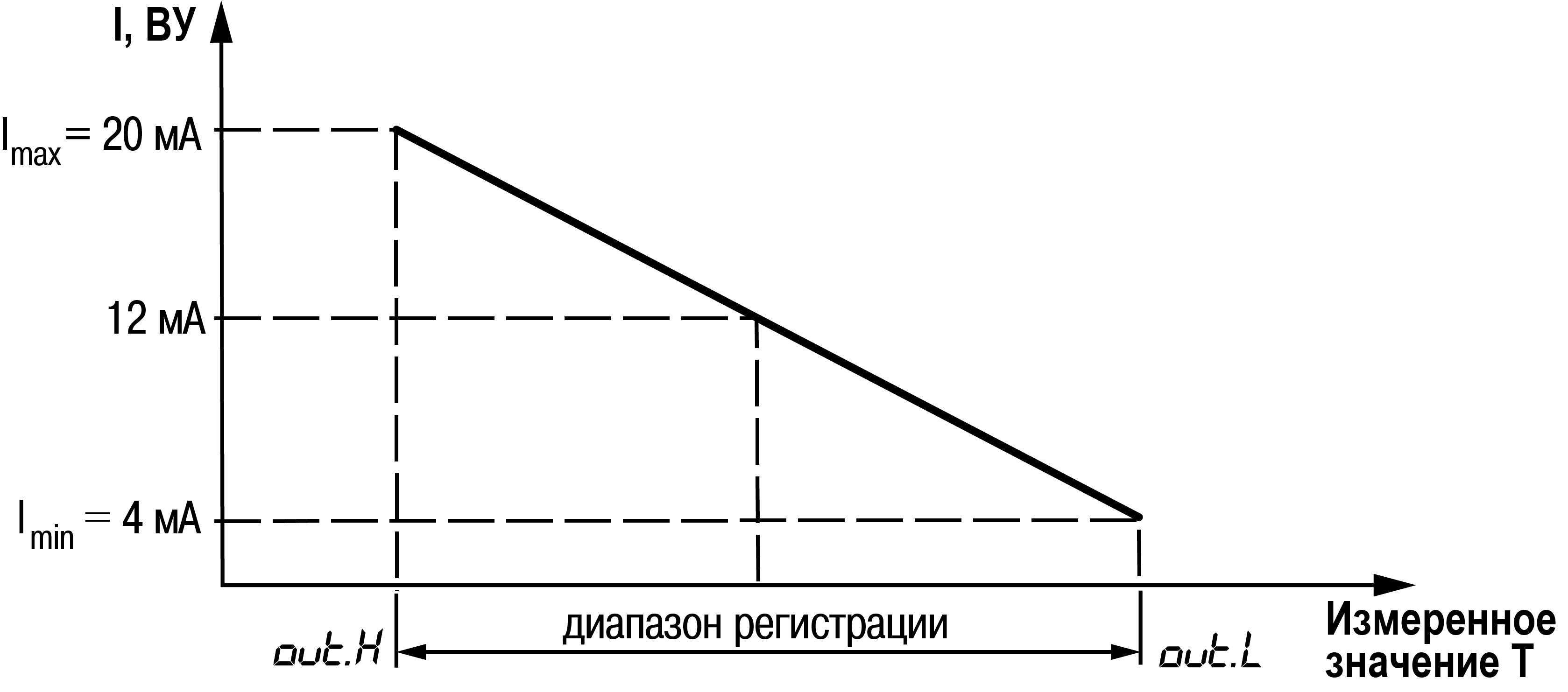

ConV
Регистратор.
Формирование на ВУ аналогового сигнала в виде тока 4...20 мА (для выхода типа «И») или напряжения 0..10 В (для выхода типа «У») в зависимости от измеренного значения входного сигнала. Промежуточные значения формируются по линейной функции.
Для ТС, ТП данные формируются по НСХ.
Примеры формирования прямой и обратной зависимости выходного сигнала регистрации от измеренного значения для выходного сигнала 4...20 мА:
  • 4 мА для Out.L и 20 мА для Out.H (при Out.H > Out.L);
  • 20 мА для Out.L и 4 мА для Out.H (при Out.L > Out.H);
При аварии ВУ принимает значение Err.A.

Out.L*
SensMin...SensMax**
0.0
Нижняя граница регистрации. Параметр задается для типа логики ЛУ «регистратор» (LOG.A = ConV).
Нижняя граница регистрации задается в единицах измерения входа
Out.H*
SensMin...SensMax**
100.0
Верхняя граница регистрации. Параметр задается для типа логики ЛУ «регистратор» (LOG.A = ConV).
Верхняя граница регистрации задается в единицах измерения входа

Диагностика неисправности контура регулирования
Диагностика неисправности контура регулирования применяется для логики «нагреватель» или «холодильник». Прибор отслеживает реакцию системы на управляющее воздействие:
  • для «нагревателя» при максимальной мощности на ВУ (замкнуто для дискретного ВУ или максимальное значение аналогового ВУ) показания входа увеличиваются, при разомкнутом (минимальном значении) – уменьшаются;
  • для «холодильника» при максимальной мощности на ВУ (замкнуто для дискретного ВУ или максимальное  значение аналогового ВУ) показания входа уменьшаются, при разомкнутом (минимальном значении) – увеличиваются.
После достижения ВУ максимального значения (для дискретных замкнуто или разомкнуто) включается таймер LbA.t. Если за время LbA.t значение входа изменяется на значение, большее LbA.b, то таймер LbA.t сбрасывается. Если нет, то регистрируется авария по неисправности контура регулирования. Загорается светодиод СТ (или СТ1, СТ2 для двухканальных), а также происходит остановка прибора и переход выходов в безопасное состояние в соответствии с параметрами Err.d (для дискретного ВУ) и Err.A (для аналогового ВУ).
Принцип работы
Для «нагревателя»:
  • если ВУ соответствует максимальному значению, то прибор фиксирует значение на входе. Если за время LbA.t на входе сигнал не изменится на величину LbA.b или более, то прибор фиксирует неисправность контура регулирования;
  • если ВУ соответствует минимальному значению, то прибор фиксирует значение на входе. Если за время LbA.t на входе сигнал не изменится на величину LbA.b или более, то прибор фиксирует неисправность контура регулирования.
Для «холодильника»:
Принцип работы диагностики обрыва контура регулирования
Если в течение LbA.t значение ВУ меняется, то таймер сбрасывается каждый раз, когда происходит изменение ВУ или значение ВУ имеет промежуточное значение между минимумом и максимумом.
Если значение входного сигнала изменилось на LbA.b раньше, чем сработал таймер LbA.t, то прибор фиксирует новое значение входа в этот момент и обнуляет таймер LbA.t (если ВУ все это время находится в крайнем положении).
Для первоначального подбора значения времени диагностики обрыва контура (LbA.t) следует:
  2. Измерить время, за которое измеряемая величина изменится на ширину зоны диагностики обрыва контура (параметр LbA.b).
Функция автоматического восстановления (параметр ArEC) для данного типа аварии не действует.
После устранения причин аварии процесс автоматического регулирования следует возобновить вручную. Для этого необходимо перевести прибор в режим Стоп или режим ручного регулирования, а затем перевести в режим автоматического регулирования.

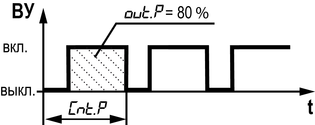

Дискретный выход
Для дискретного ВУ длина импульса зависит от периода следования импульсов и от рассчитанной мощности.
Мощность дискретного ВУ
D = Cnt.P × out.P / 100,
D – длительность импульса , с;
Cnt.P – период следования импульсов, с;
out.P – выходная мощность.
Для режима ручного регулирования доступны изменения мощности на ЦИ и по протоколу Modbus.
При переходе из режима Стоп в режим ручного регулирования выходная мощность равна StP.d
При переходе из режима автоматического регулирования в режим ручного регулирования мощность равна последней мощности в режиме автоматического регулирования. При переходе из режима ручного регулирования в режим автоматического регулирования сохраняется мощность режима ручного регулирования.
Аналоговый выход
Для аналогового ВУ рассчитанная мощность преобразуется пропорционально току 4…20 мА или напряжению 0…10 В.
Мощность аналогового ВУ
Для режима ручного регулирования доступны изменения мощности с экрана прибора и по протоколу Modbus.
Параметр мощности Out.P редактируется в единицах, соответствующих настройке Out.S.
По Modbus передаются только проценты мощности.
В случае перехода из режима Стоп в режим ручного регулирования выходная мощность равна StP.A.
В случае перезагрузки прибора в режиме ручного регулирования выходная мощность равна последнему установленному значению.
Настройка экранов
Для настройки конфигурации экрана следует:
  1. Выбрать экран (SCr.1...SCr.6).
  2. Нажать кнопку Graphic.
    На верхнем ЦИ отображается параметр для редактирования (мигает): PV1, PV2, Fun1, Fun2.
  3. Выбрать требуемый параметр.
    После выбора требуемого параметра он фиксируется (не мигает) и редактирование переходит к параметру на нижнем ЦИ.
  4. Выбрать параметр на нижнем ЦИ.
    В зависимости от выбранного значения на верхнем ЦИ, на нижнем ЦИ доступны параметры:
    Верхний ЦИ
    Нижний ЦИ
    PV1
    PV2, Fun2 , SP1, Out1, din1
    PV2
    SP2, Out2, din2
    Fun1
    PV2, Fun2, SP1, Out1, din1
    Fun2
    SP2, Out2, din2
    Параметры out1 и out2 - мощность ВУ, отображаемая в единицах, установленных в параметре out.S.
  5. Нажать кнопку Graphic для фиксации параметра, отображаемого на нижнем ЦИ.
    После фиксации на верхнем ЦИ будет отображен номер экрана Scr..., на нижнем – конфигурация экрана в виде комбинации сокращенных наименований параметров.
Пример настройки экрана представлен на рисунке ниже.
Настройка RS-485
Параметры интерфейса RS-485 (меню r485) представлены в таблице.
Параметры RS-485
Параметр
Значения (1)
По умолчанию (2)
(1)
(2)
PrOt
rtU
rtU
Протокол связи по RS-485
rtU – Modbus RTU.
ASCI – Modbus ASCII
ASCI
Addr
1...247
16
Адрес прибора по RS-485
BAud
2,4
9,6
Скорость обмена (в кбод/с) данными по RS-485
4,8
9,6
14,4
19,2
28,8
38,4
57,6
115,2
dPS
8N1
Формат посылки данных:
  • количество бит:
    • 7 (доступно только для Modbus ASCII);
    • 8.
  • контроль четности\нечетности:
    • n – контроль четности отсутствует;
    • o – контроль нечетности;
    • E – контроль четности.
  • количество стоп-бит:
    • 1;
    • 2.
8O1
8E1
8N2
8O2
8E2
5
7o1
6
7E1
7
7o2
8
7E2
9
idLE
0...20
Задержка (в мс) ответа от прибора по RS-485.
При значении 0 задержка устанавливается автоматически
b.Ord
mSb
mSb
Порядок байт в регистре. Требуется для согласования пакетов данных с Мастером сети Modbus.
MSb – старший байт вперед.
LSb – младший байт вперед.
LSb
Настройка графика уставок
График уставок применяется для задания уставки ЛУ1 в зависимости от измеренного значения на входе 2 (например, при погодозависимом регулировании).
Меню графика уставок скрыто, если tYPE (вход 2) = OFF или LoG.d/LoG.A (выход 1) = oFF.
Параметры графика уставок (меню GrAF) представлены в таблице.
Параметр
Значения (1)
По умолчанию (2)
(1)(2)
GrF.n
OFF
OFF
Количество точек для графика уставок.
OFF – график уставок выключен.
После выбора значения параметра отличного от oFF становятся доступными параметры in... и SP... в соответствии с выбранным количеством точек
2...10
in.1*
SensMin...SensMax**
0.0
По значениям данных параметров формируются зависимости уставки ЛУ1 от измеренного на входе 2 значения. Значения между установленными точками аппроксимируются линейно. При значениях сигнала на входе 2 выше или ниже крайних точек графика уставка выхода 1 не изменяется (горизонтальный график).
Значения точек SP... задаются в пределах диапазона SP.Lo и SP.Hi.
SP.1*
0.0
in.10*
SensMin...SensMax**
0.0
SP.10*
0.0
* Положение десятичной точки определяется параметром dPt соответствующих каналов (для SP канала 1, для in канала 2).
** SensMin – нижняя граница измерения датчика, SensMax – верхняя граница измерения датчика, DeltaSens – диапазон измерения датчика.
Настройка защиты от редактирования и скрытия параметров
Доступ в меню SCRT осуществляется после ввода пароля, установленного в параметре PASS.
Параметры защиты от редактирования (меню SCRT) представлены в таблице .

Восстановление заводских настроек сбрасывает значение параметра PASS и параметры коррекции графика измерителя COrr.

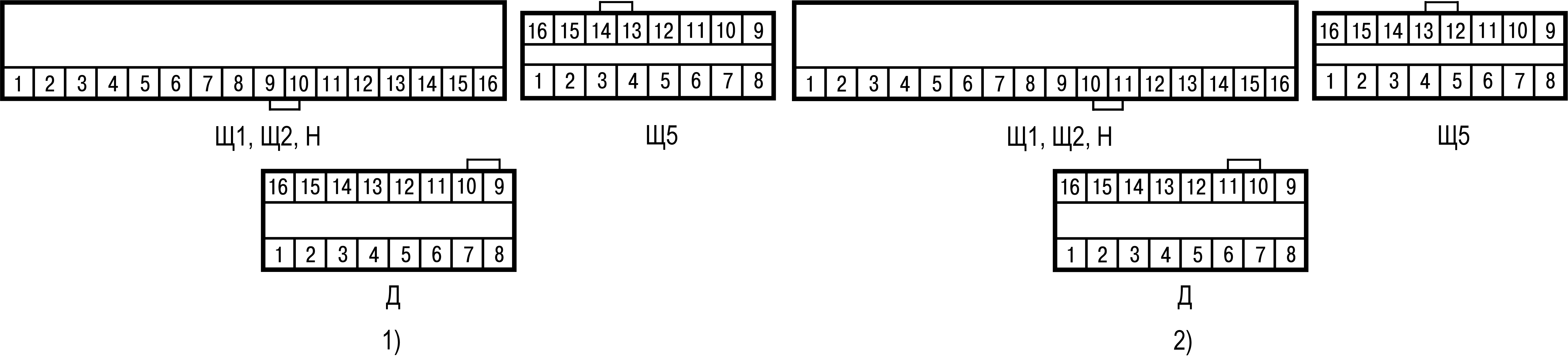

    Установка перемычки
    1) для всех сигналов, кроме 0...10 В;
    2) для сигналов 0...10 В
  3. Ввести пароль 100 и нажать кнопку Graphic.
  4. Задать параметру d.rSt значение On .
  5. На нижнем ЦИ на 5 секунд отобразится надпись rSt, затем прибор восстановит заводские настройки.
Общие указания
  • проверка крепления прибора;
Количество
Прибор
1 шт.
Уплотнительная прокладка*
1 шт.
Паспорт и гарантийный талон
1 экз.
1 экз.
Комплект крепежных элементов
1 к-т.
Самоклеющийся шаблон для вырезания отверстия в щите*
1 шт.
* Только для типов корпусов Щ1, Щ2, Щ5.

dIn.t
Период анализа динамики изменения сигнала
0112
R/W
UINT16
0...30
dIn.d
Дельта динамики сигнала
0113
R/W
FLOAT32
0.2...DeltaSens*

Cor1.poInt
Значение точки 1 корректировки входа
0116
R/W
FLOAT32
oFF, SensMin... SensMax*
Cor1.oFFSET
Смещение для точки 1 корректировки входа
0118
R/W
FLOAT32
Cor1.cLr
Сброс коррекции точки 1
011A
R/W
UINT16
Cor2.poInt
Значение точки 2 корректировки входа
011В
R/W
FLOAT32
Cor2.oFFSEt
Смещение для точки 2 корректировки входа
011D
R/W
FLOAT32
Cor2.cLr
Сброс коррекции точки 2
011F
R/W
UINT16
Cor3.PoInt
Значение точки 3 корректировки входа
0120
R/W
FLOAT32
Cor3.oFFSEt
Смещение для точки 3 корректировки входа
0122
R/W
FLOAT32
Cor3.cLr
Сброс коррекции точки 3
0124
R/W
UINT16

LbA.t
Время диагностики обрыва контура
0208
R/W
UINT16
oFF
1...9999 с
LbA.b
Ширина зоны диагностики обрыва контура
0209
R/W
FLOAT32
0...DeltaSens**

HYSt
Гистерезис
0221
R/W
FLOAT32
0..DeltaSens**
d.on
Задержка включения регулятора
0223
R/W
UINT16
0...250 с
d.oFF
Задержка выключения регулятора
0224
R/W
UINT16
0...250 с
H.on
Минимальное время удержания регулятор в состоянии включено
0225
R/W
UINT16
0...250 с
H.oFF
Минимальное время удержания регулятора в состоянии выключено
0226
R/W
UINT16
0...250 с
Cnt.P
Период для ручного управления выходной мощностью
0227
R/W
UINT16
1..250 с

Выход 1 (сигнализатор) Log.d = Alrm в группе out.1
A.tYPТип логики срабатывания сигнализатора0240
R/W
UINT16oFF0
SP.П1
SP.u2
SP.Hi3
SP.Lo4
0.П5
0.u6
0.Hi7
0.Lo8
A.bndПорог срабатывания компаратора0241
R/W
FLOAT320...DeltaSens*
A.HYSГистерезис срабатывания компаратора 0243
R/W
F.bLC Блокировка первого срабатывания к выбранному типу логики компаратора 0245
R/W
UINT16
oN0
oFF1
Выход 1 (аналоговый)
LoG.A
0260
R/W
UINT16
oFF
HEAt
CooL
ConV
HYSt
Полоса пропорциональности
0261
R/W
FLOAT32
0...DeltaSens*
out.L
Нижняя граница выходного значения выхода
0263
R/W
FLOAT32
SensMin...SensMax*
out.H
Верхняя граница выходного значения выхода
0265
R/W
FLOAT32
SensMin...SensMax*

LbA.t
0308
R/W
UINT16
oFF
1...9999 с
LbA.b
0309
R/W
FLOAT32
0...DeltaSens**

Cnt.P
0327
R/W
UINT16
1..250 с

Выход 2 (сигнализатор) Log.d = Alrm в группе out.2
A.tYPТип логики срабатывания сигнализатора0340
R/W
UINT16oFF0
SP.П1
SP.u2
SP.Hi3
SP.Lo4
0.П5
0.u6
0.Hi7
0.Lo8
A.bndПорог срабатывания компаратора0341
R/W
A.HYSГистерезис срабатывания компаратора 0343
R/W
F.bLC Блокировка первого срабатывания к выбранному типу логики компаратора 0345
R/W
UINT16
oN0
oFF1
Выход 2 (аналоговый)
LoG.A
0360
R/W
UINT16
oFF
HEAt
CooL
ConV
HYSt
0361
R/W
FLOAT32
0...DeltaSens*
out.L
0363
R/W
FLOAT32
SensMin...SensMax*
out.H
0365
R/W
FLOAT32
SensMin...SensMax*

Индикация
SCr1
Пользовательский экран 1
0400
R/W
UINT16
P1S1
P1o1
P1D1
F1S1
F1o1
5
F1D1
6
P1P2
13
F1P2
15
F1F2
16
SCr2
Пользовательский экран 2...6
0401
R/W
UINT16
oFF
P1S1
P1o1
P1D1
F1S1
F1o1
F1D1
P1P2
F1P2
F1F2
5
6
13
15
16
SCr3
0402
R/W
UINT16
SCr4
0403
R/W
UINT16
SCr5
0404
R/W
UINT16
SCr6
0405
R/W
UINT16
out.S
Настройка вывода параметра мощности
0406
R/W
UINT16
PErC
dAC
rEt.t
0407
R/W
UINT16
oFF
5
10
30
60
CHG.t
Автоматическая смена экранов отображения параметров
0408
R/W
UINT16
oFF
5
10
30
60
120
5

График уставки
GrF.n
Количества точек для графика уставок
0600
R/W
UINT16
oFF, 2...10
In.1
Значение входа точка 1
0601
R/W
FLOAT32
SensMin... SensMax*
SP.1
Значение уставки точка 1
0603
R/W
FLOAT32
SensMin... SensMax*
In.2
Значение входа точка 2
0605
R/W
FLOAT32
SensMin... SensMax*
SP.2
Значение уставки точка 2
0607
R/W
FLOAT32
SensMin... SensMax*
In.3
Значение входа точка 3
0609
R/W
FLOAT32
SensMin... SensMax*
SP.3
Значение уставки точка 3
060B
R/W
FLOAT32
SensMin... SensMax*
In.4
Значение входа точка 4
060D
R/W
FLOAT32
SensMin... SensMax*
SP.4
Значение уставки точка 4
060F
R/W
FLOAT32
SensMin... SensMax*
In.5
Значение входа точка 5
0611
R/W
FLOAT32
SensMin... SensMax*
SP.5
Значение уставки точка 5
0613
R/W
FLOAT32
SensMin... SensMax*
In.6
Значение входа точка 6
0615
R/W
FLOAT32
SensMin... SensMax*
SP.6
Значение уставки точка 6
0617
R/W
FLOAT32
SensMin... SensMax*
In.7
Значение входа точка 7
0619
R/W
FLOAT32
SensMin... SensMax*
SP.7
Значение уставки точка 7
061B
R/W
FLOAT32
SensMin... SensMax*
In.8
Значение входа точка 8
061D
R/W
FLOAT32
SensMin... SensMax*
SP.8
Значение уставки точка 8
061F
R/W
FLOAT32
SensMin... SensMax*
In.9
Значение входа точка 9
0621
R/W
FLOAT32
SensMin... SensMax*
SP.9
Значение уставки точка 9
0623
R/W
FLOAT32
SensMin... SensMax*
In.10
Значение входа точка 10
0625
R/W
FLOAT32
SensMin... SensMax*
SP.10
Значение уставки точка 10
0627
R/W
FLOAT32
SensMin... SensMax*
