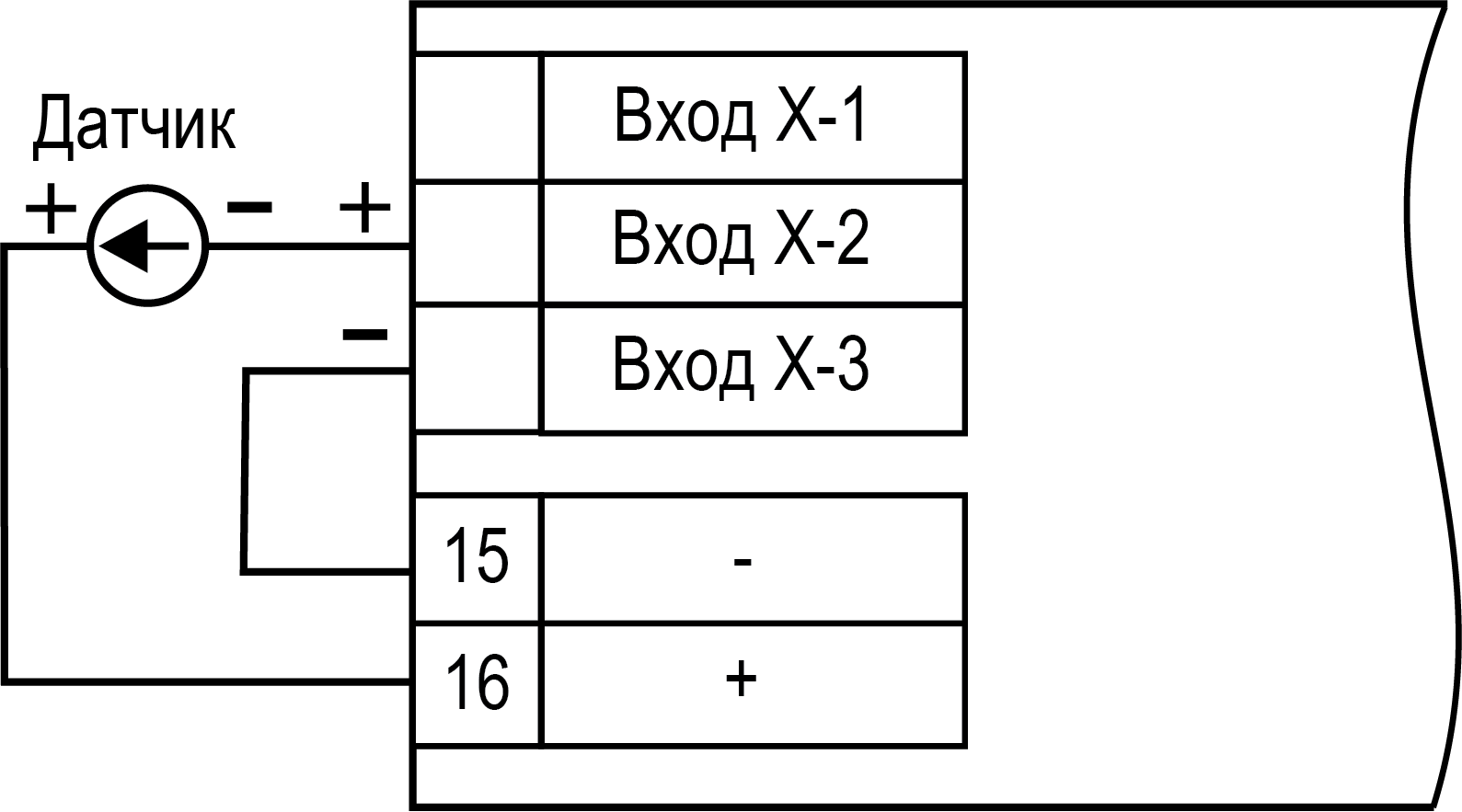

Источник встроенного питания1)Напряжение и ток= 24 ± 2,4 В, максимально 50 мА

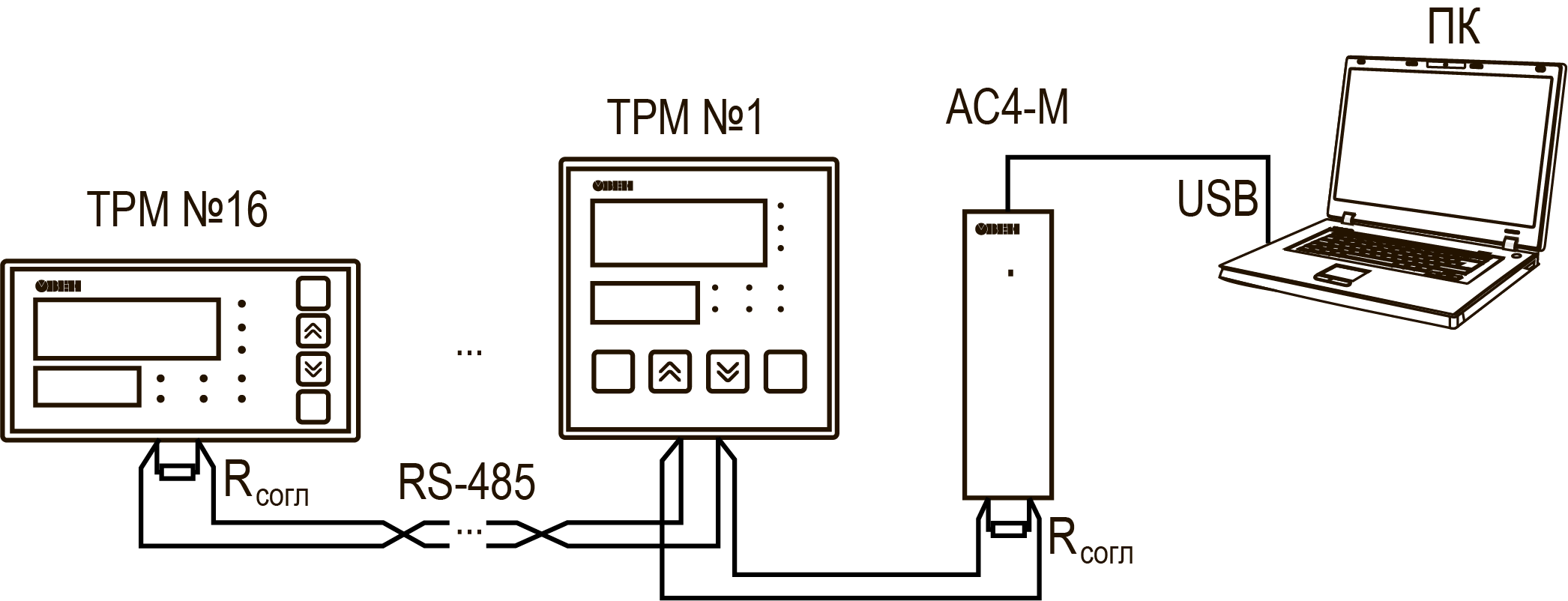

Интерфейс обмена данными5)
Тип интерфейса
RS-485
Протокол обмена данными
Modbus RTU, Modbus ASCII
Режим работы интерфейса
Slave
Скорость обмена данными
2,4; 4,8; 9,6; 14,4; 19,2; 28,8; 38,4; 57,6; 115,2 кбод/с
Параметры обмена данными:
  • количество бит данных
76), 8
  • бит четности
n, e, o
  • количество стоп-бит
1, 2
Задержка ответа прибора
0...20 мс

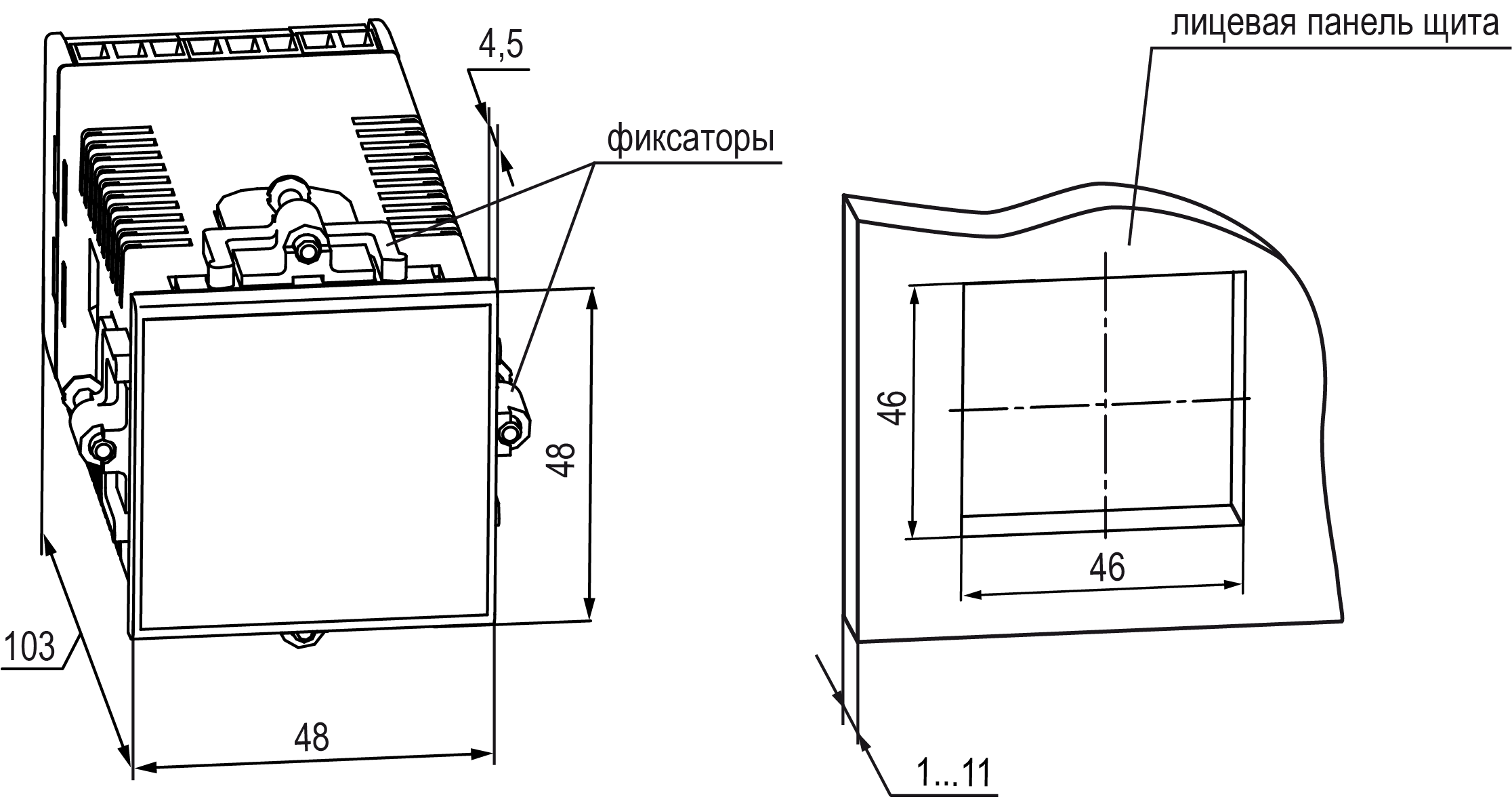

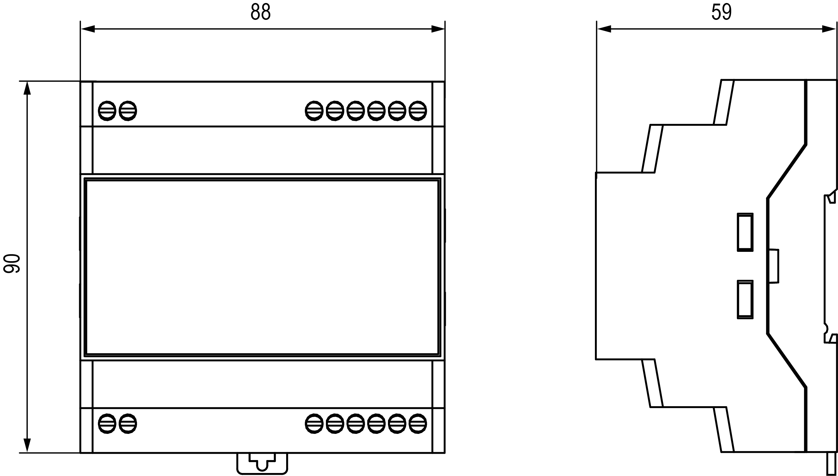

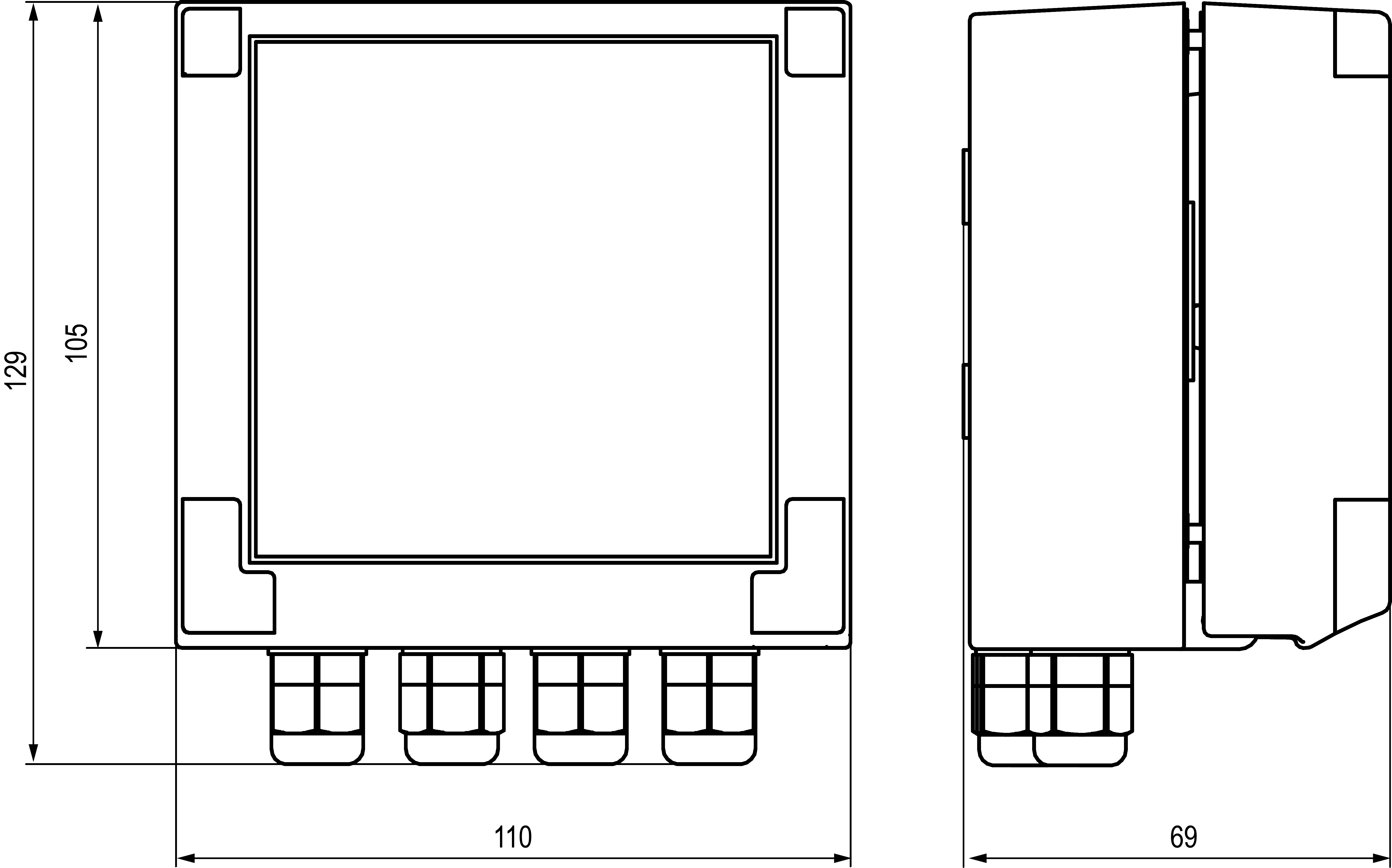

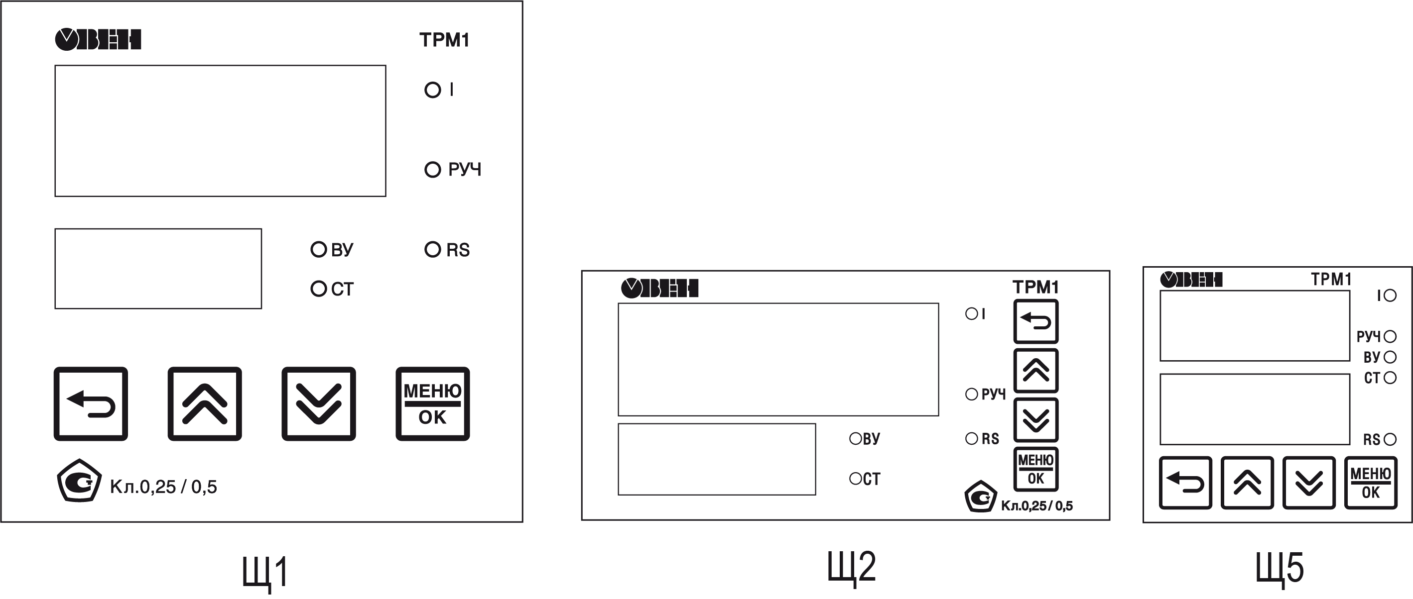

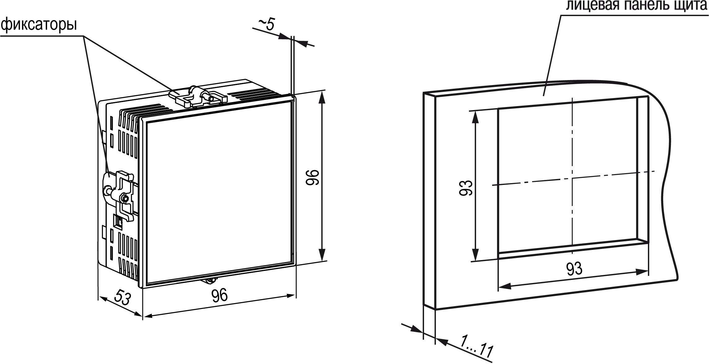

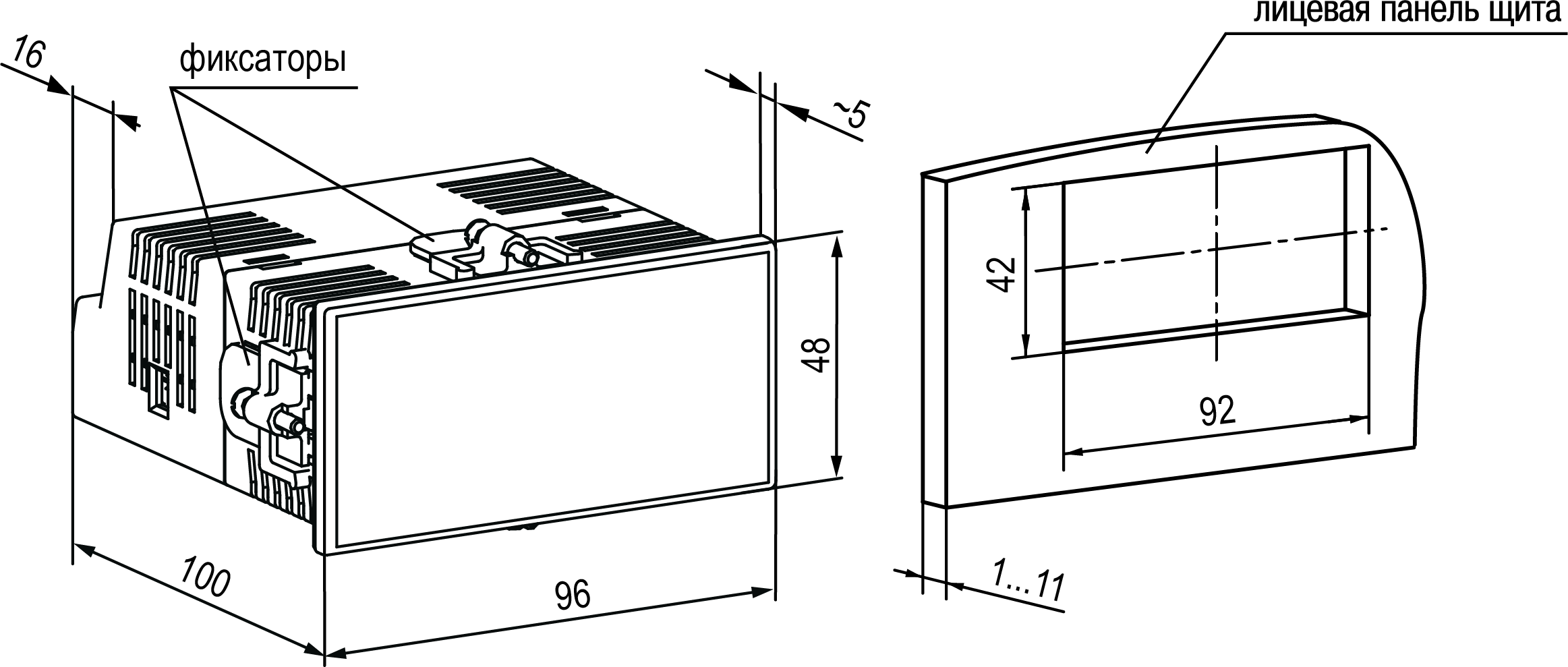

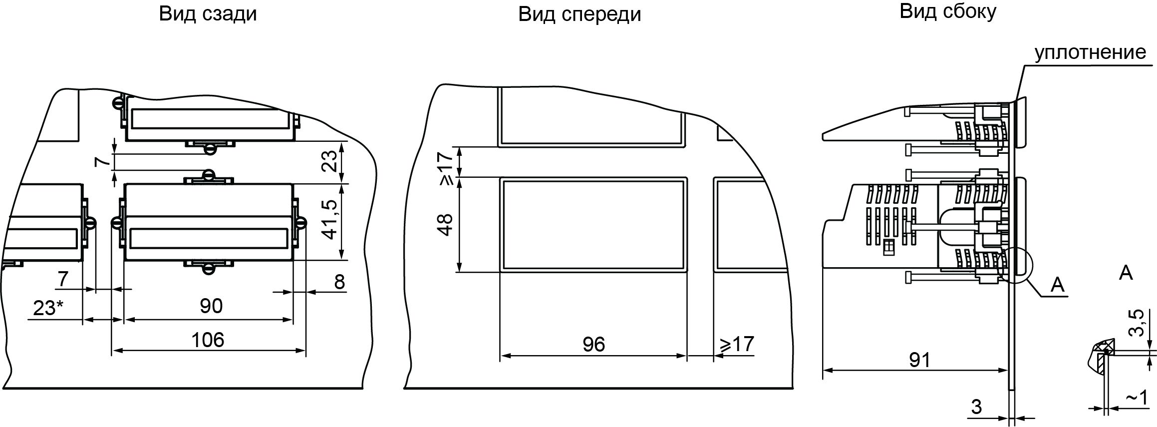

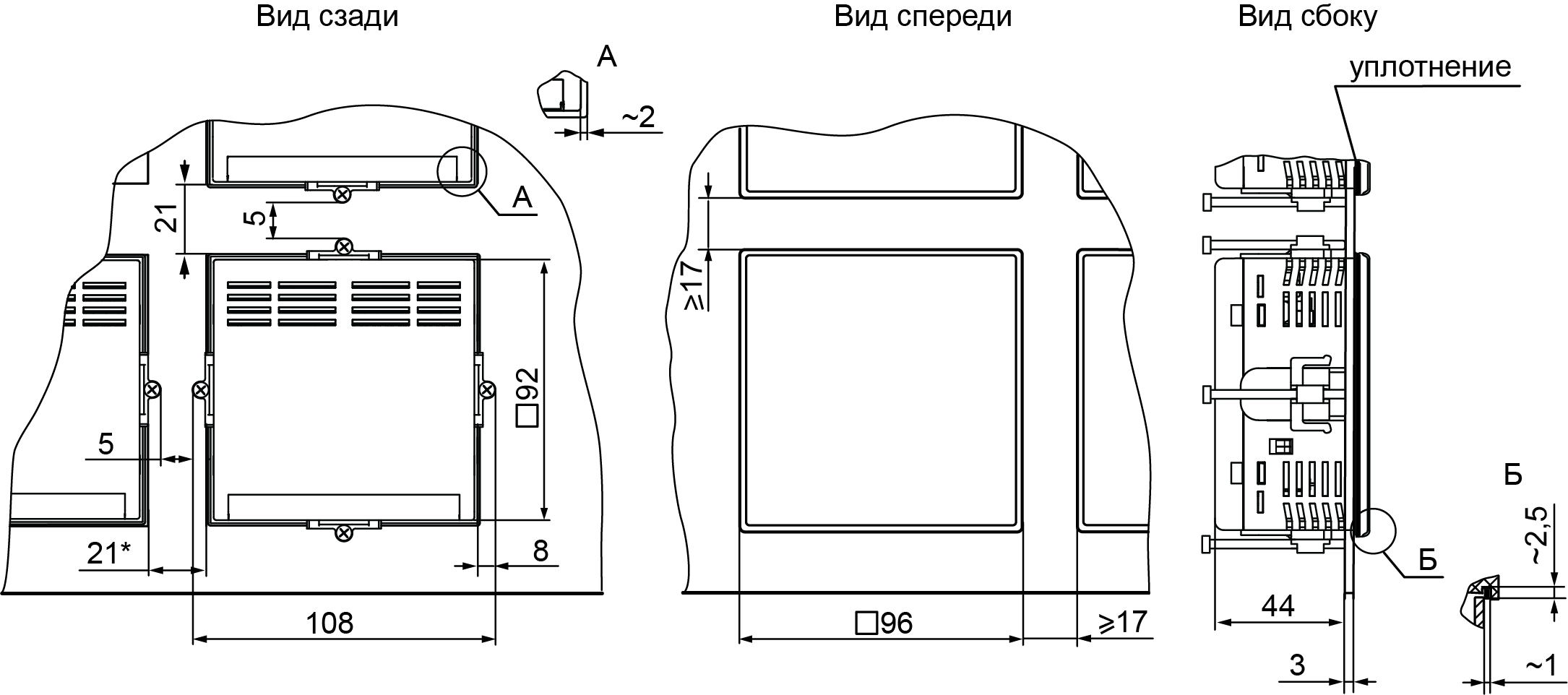

Габаритные размеры прибора:
  • щитовой Щ1
(96 × 96 × 53) ± 1 мм
  • щитовой Щ2
(96 × 48 × 100) ± 1 мм
  • щитовой Щ5
(48 × 48 × 103) ± 1 мм
  • DIN-реечный Д
(90 × 88 × 59) ± 1 мм
  • настенный Н
(129 × 110 × 69) ± 1 мм

1) Только для модификации прибора со встроенным источником питания 24 В. ИП предназначен только для питания датчиков, подключаемых к прибору.

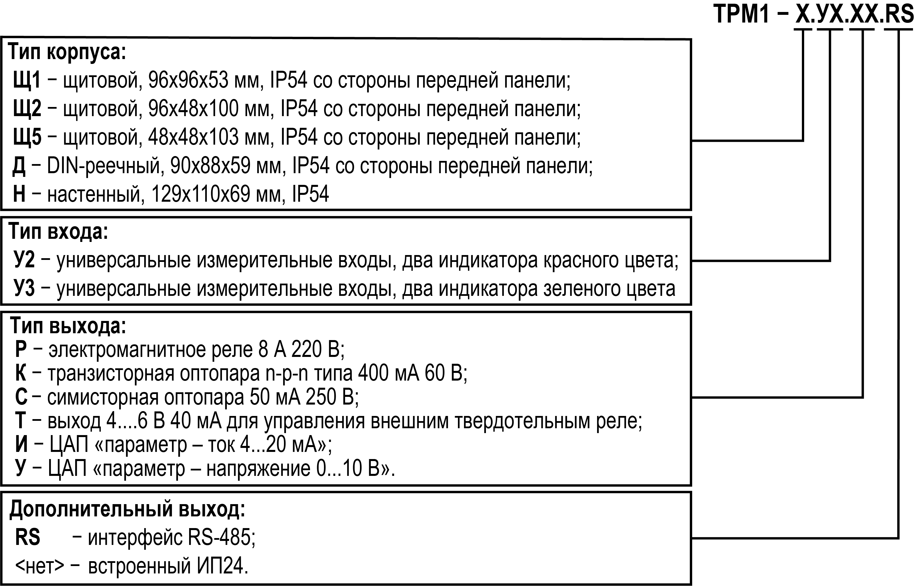

Параметры встроенных ВУ
Обозначение ВУ
Тип выходного элемента
Технические параметры
ВУ дискретного типа
Р
Контакты электромагнитного реле
Ток не более 8 А при переменном напряжении не более 250 В и cos(φ) > 0,9.
Ток не более 3 А при постоянном напряжении не более 30 В
К
Оптопара транзисторная n-p-n типа
Постоянный ток не более 400 мА при постоянном напряжении не более 60 В

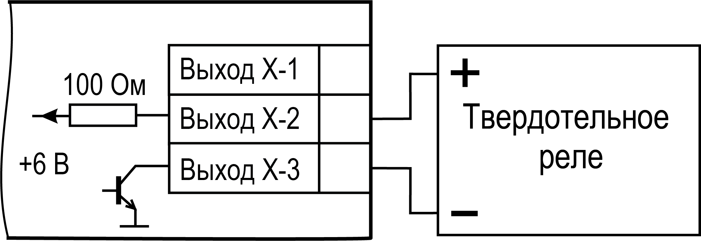

Т
Выходной ток не более 40 мА.
Выходное напряжение высокого уровня 4...6 В.
Выходное напряжение низкого уровня 0...0,7 В

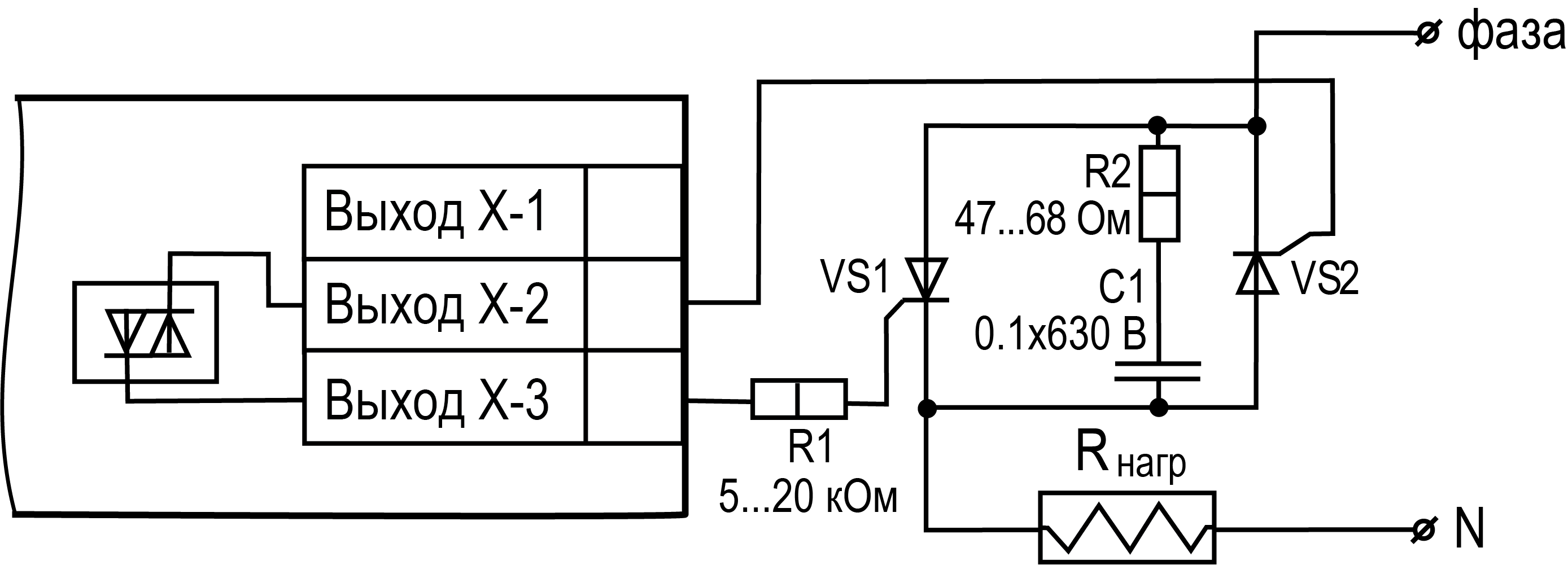

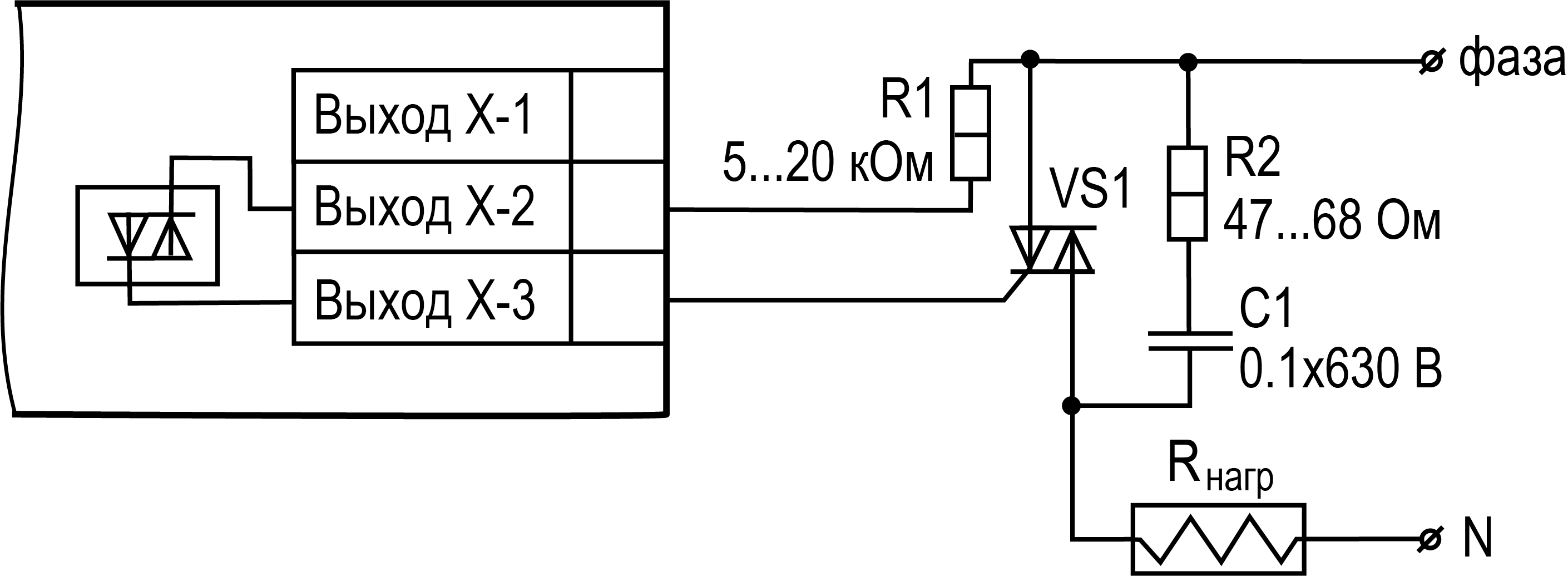

С
Оптопара симисторная
Ток не более 50 мА при переменном напряжении не более 250 В (50 Гц).
Ток в импульсном режиме не более 500 мА, время импульса не более 5 мс.
Максимальное коммутируемое напряжение в импульсном режиме не более 600 В

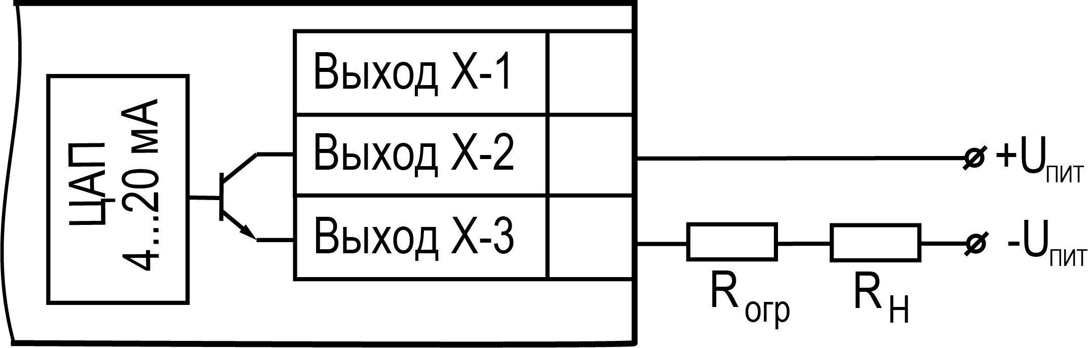

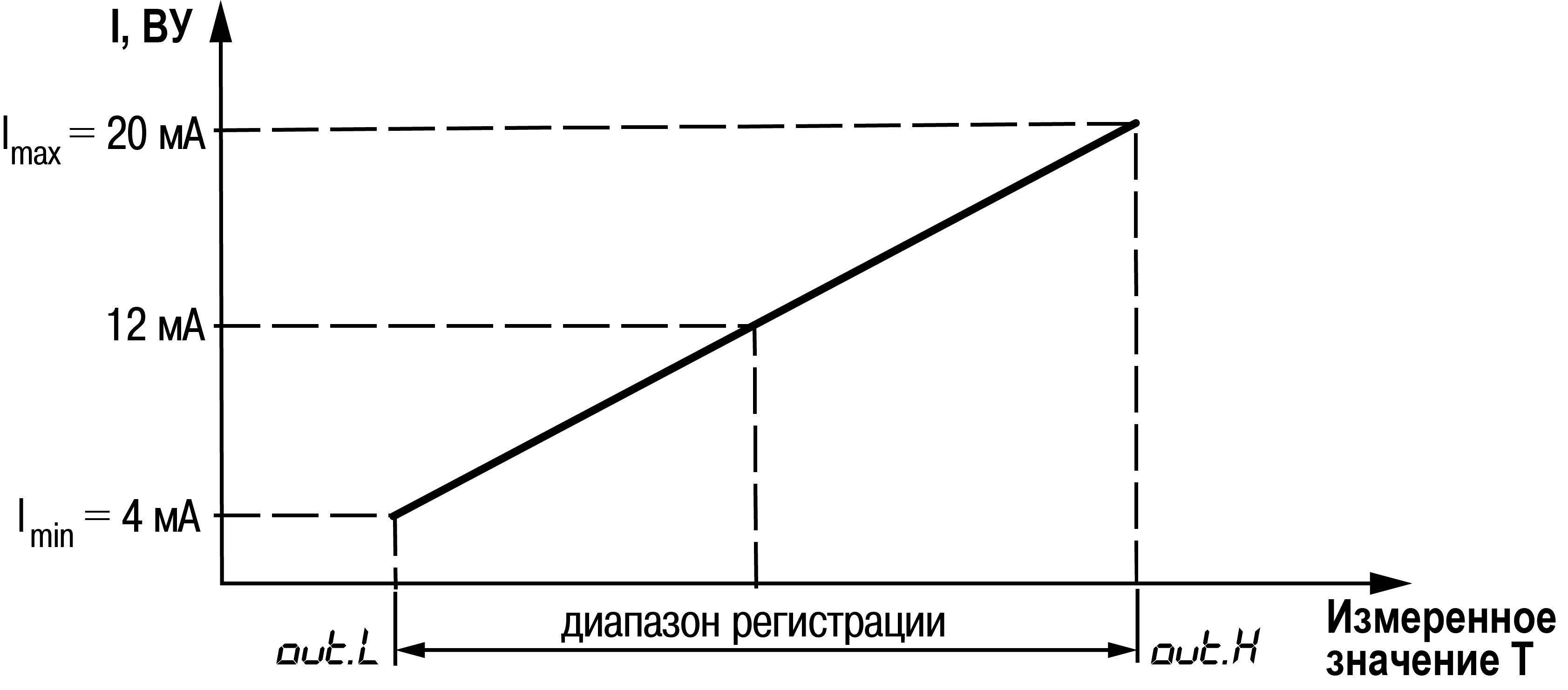

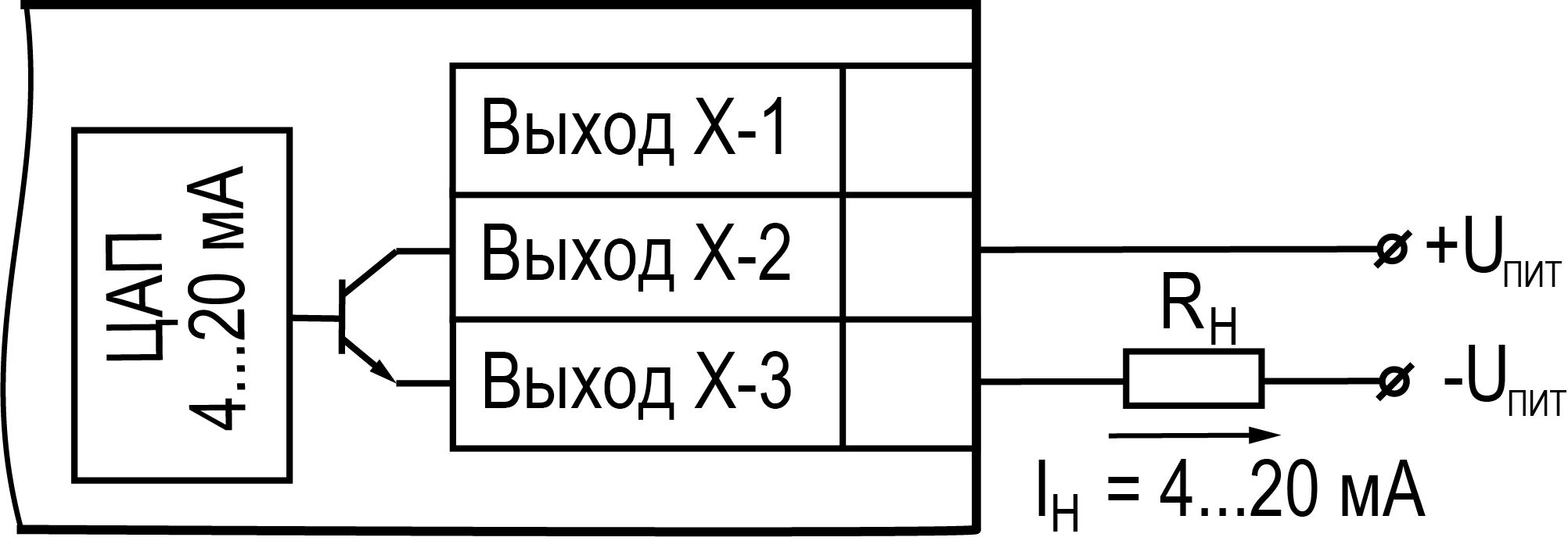

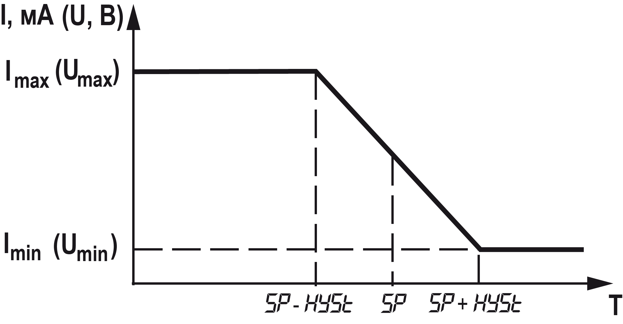

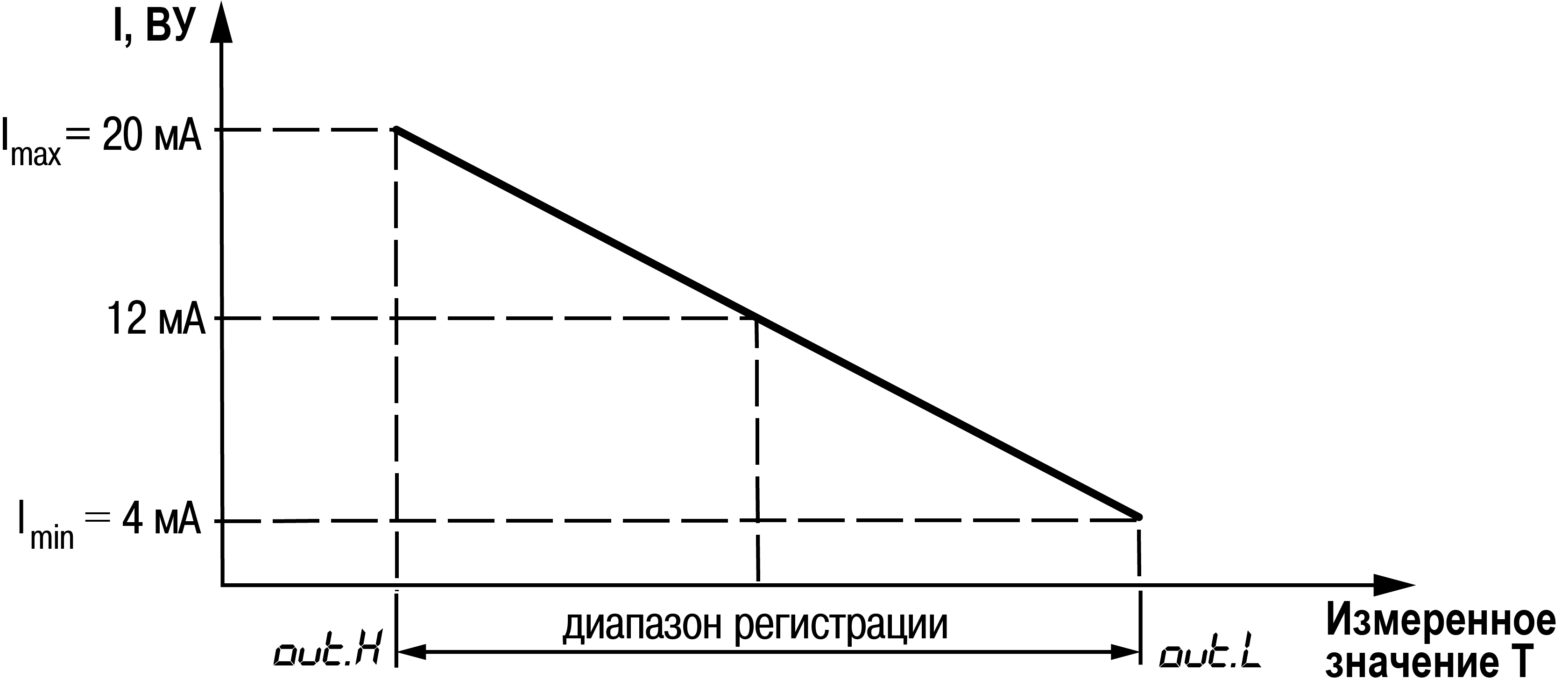

ВУ аналогового типа*
И
ЦАП «параметр – ток»
Постоянный ток 4...20 мА на внешней нагрузке не более 1 кОм, напряжение питания 12...30 В рассчитывается в зависимости от сопротивления нагрузки (см. раздел)

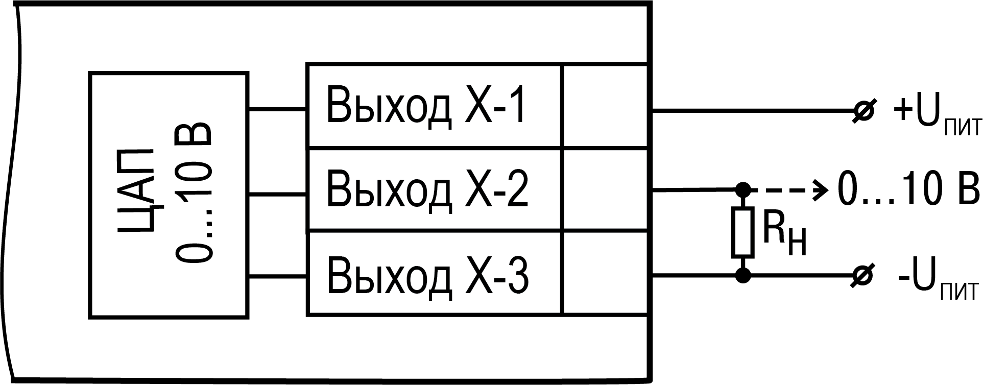

У
ЦАП «параметр – напряжение»
Постоянное напряжение 0...10 В на внешней нагрузке более 2 кОм, напряжение питания 16...30 В
