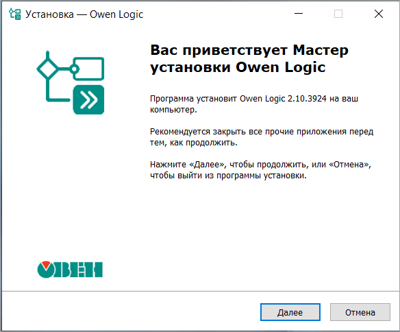

  1. Скачайте на ПК и запустите файл Owen Logic.exe.
  2. Откроется окно мастера установки. Ознакомьтесь с информацией и нажмите кнопку Далее.

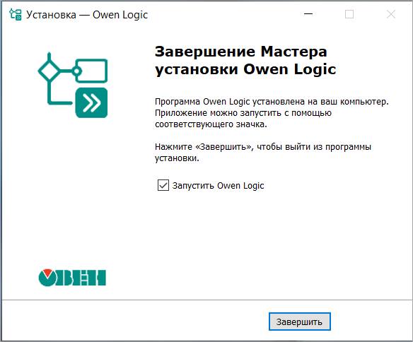

  8. Дождитесь окончания установки и при необходимости установите чекбокс Запустить Owen Logic.
    Завершение установки
  9. Нажмите кнопку Завершить.

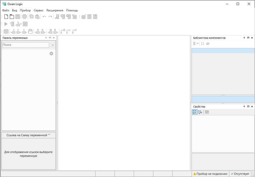

После запуска Owen Logic на мониторе ПК открывается Главное окно:
Главное окно содержит:

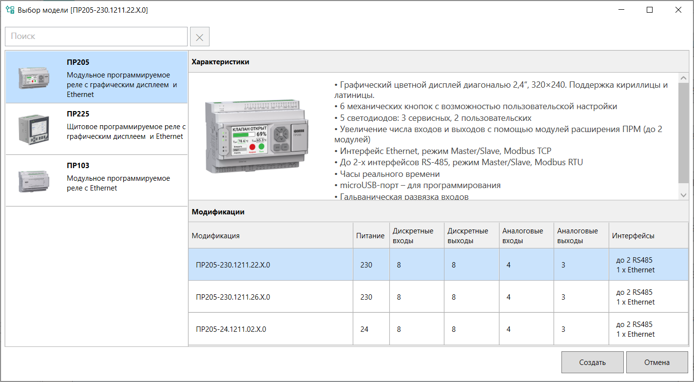

Смена целевой платформы
Вызов окна смены модификации прибора для проекта

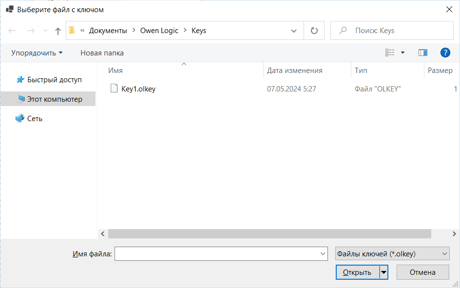

Создать файл с ключом
Создание файла с ключом (подробнее см. Защита проекта ключом)

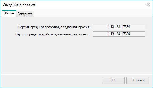

Сведения о проекте
Вызов окна сведений о проекте

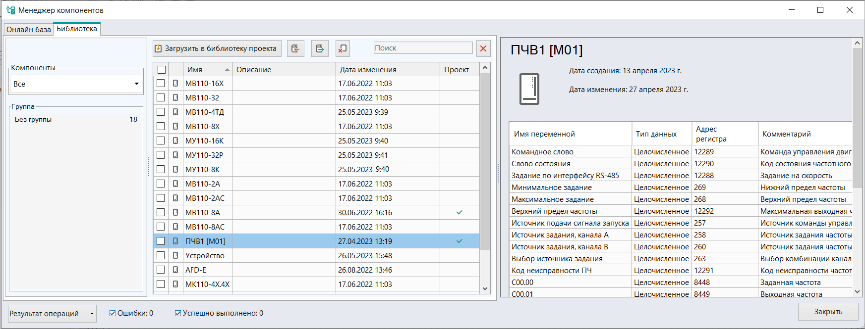

Менеджер компонентов
Вызов окна Менеджера компонентов

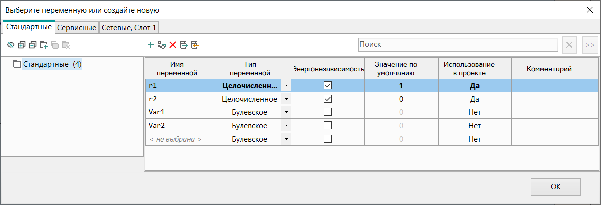

Переменные
Скрыть/отобразить панель Переменные

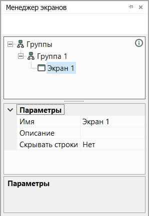

Менеджер экранов
Скрыть/отобразить Менеджер экранов (меню доступно для приборов с дисплеем)

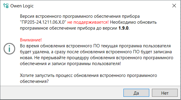

Обновить встроенное ПО
Запуск обновления прошивки подключенного прибора

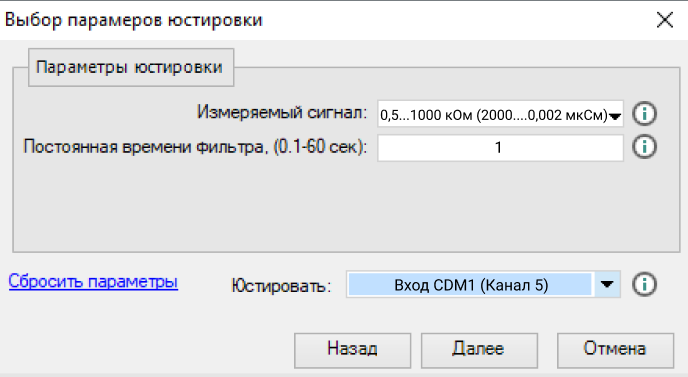

Юстировка входов/выходов
Вызов окна юстировки (кнопка неактивна, пока не подключен прибор)

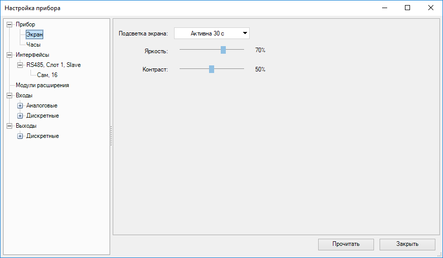

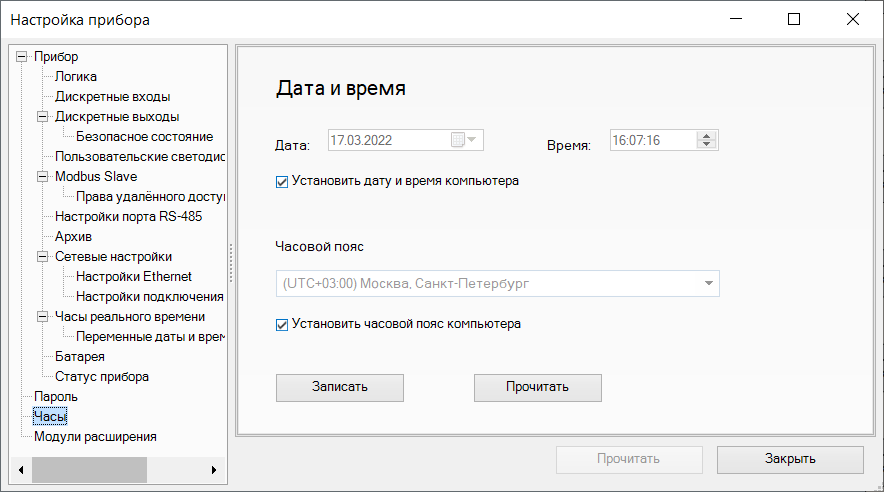

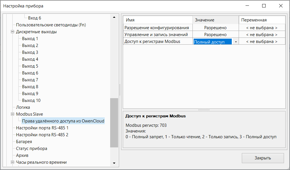

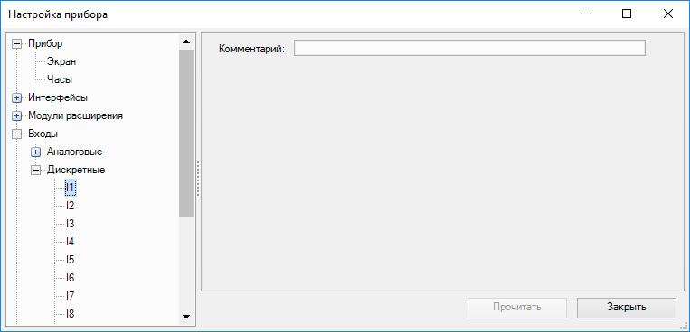

Настройка прибора
Вызов окна настройки прибора

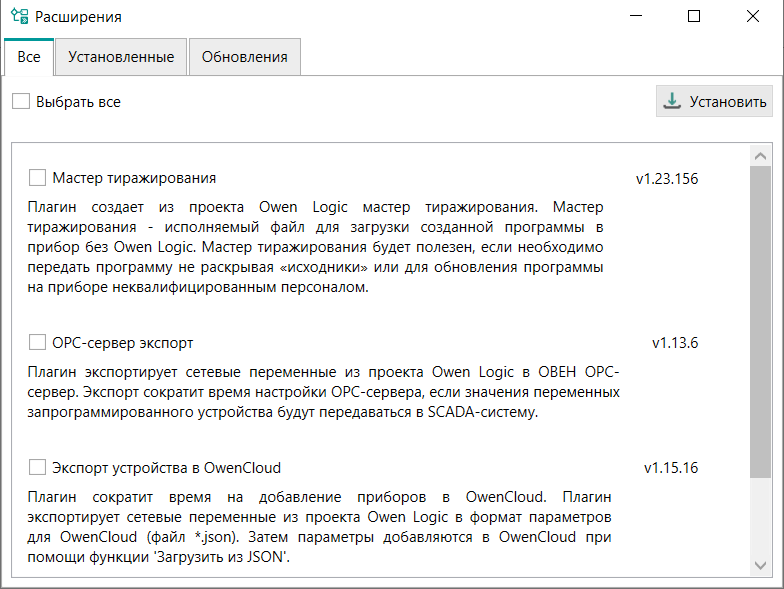

Расширения
Меню Расширения по умолчанию содержит один пункт — Управление расширениями. Другие пункты появляются по мере установки расширений, подробнее см. раздел Расширения.
Вызов окна управления расширениями
Экспорт устройства в ОРС
Запуск расширения Экспорт устройства в ОРС
Экспорт устройства в OwenCloud
Запуск расширения Экспорт устройства в OwenCloud
Мастер тиражирования
Запуск расширения Мастер тиражирования

Таблица переменных
Вызов окна для работы с переменными в проекте

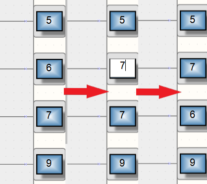

Перенумеровать компоненты
Изменение нумерации ФБ в рабочей зоне проекта

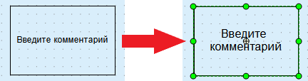

Блок комментариев
Добавление комментария на схему проекта

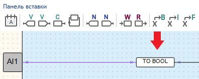

Преобразователь в булевское значение
Конвертация значения сигнала в булевское значение
Преобразователь в целочисленное значение
Конвертация значения сигнала в целочисленное значение
Преобразователь в число с плавающей точкой
Конвертация значения сигнала в число с плавающей точкой

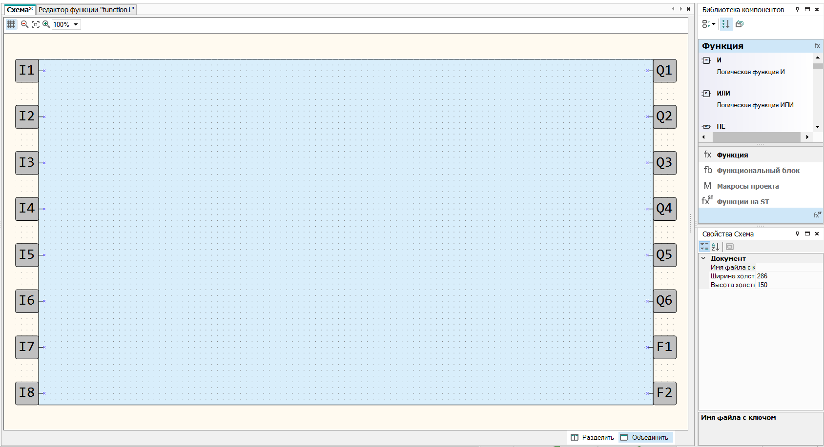

GraphicСоздать макросСоздание нового макроса в проекте
GraphicСоздать функцию на STСоздание функции на языке ST для использования в проекте
GraphicСоздать функциональный блок на STСоздание функционального блока на языке ST для использования в проекте

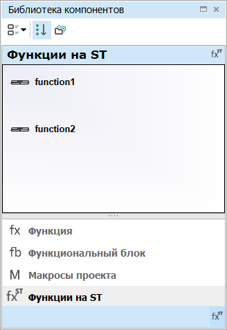

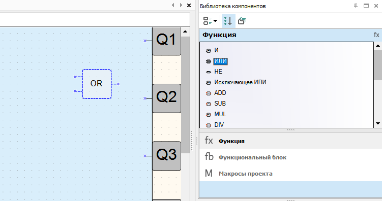

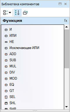

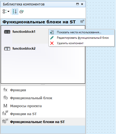

Панель Библиотека компонентов
Включить/выключить отображение панели Библиотека компонентов в рабочей области можно в главном меню Вид.
Если в Owen Logic открыт проект, то на панели Библиотека компонентов отображаются ее разделы:
Раздел выбирается в нижней части панели.
Вид
В выпадающем меню можно выбрать вид расположения компонентов:
Способ отображения компонентов можно выбрать с помощью кнопок в верхней части панели:
  • Graphic Показать все компоненты – отображаются все компоненты выбранного раздела;

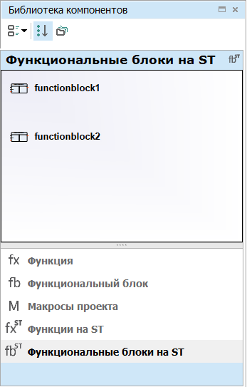

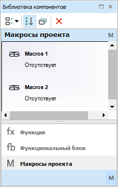

  • Graphic Группировка по папкам – отображаются папки, содержащие компоненты разных типов.
Описание разделов и компонентов панели Библиотека компонентов приведено в разделе Библиотека.

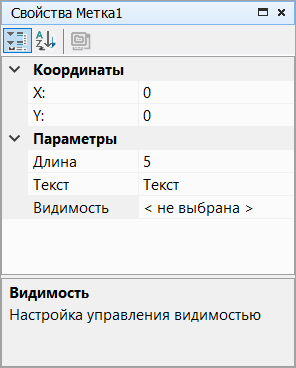

Панель Свойства
Включить/выключить отображение панели Свойства в рабочей области можно в главном меню Вид.

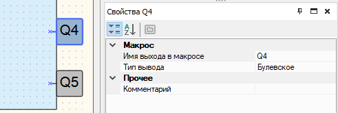

На панели отображаются и редактируются:
  • параметры элементов программы;
  • размеры холста;
  • часто используемые свойства входов и выходов (полный перечень свойств находится в разделе Входы настроек прибора);
  • параметры комментария, свободных переменных, блоков преобразователей.
Если элемент не выбран, то на панели отображаются свойства холста.
Для отображения свойств элемента в панели следует нажать на него ЛКМ.

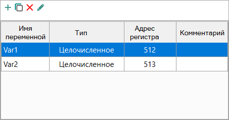

Панель переменных
Включить/выключить отображение Панели переменных в рабочей области можно в главном меню Вид.
На Панели переменных отображаются переменные из Таблицы переменных.
Окно Панель Переменных
Создание блока переменной
Для создания блока входной переменной следует перетащить переменную (методом drag & drop) на холст.
Для создания блока выходной переменной следует перетащить переменную на холст, удерживая клавишу Shift.
Если переменную перетащить к коннектору элемента схемы, то будет создан блок переменной, присоединенный к этому коннектору.

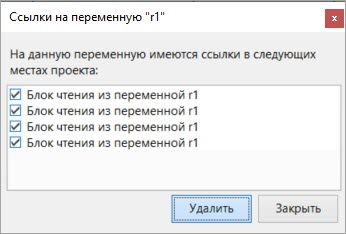

Ссылки

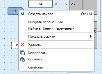

Для отображения блоков, к которым привязана переменная, следует нажать на имя переменной в панели. В области ссылок панели отобразятся ссылки на блоки. Если кликнуть по ссылке, то на холсте будет выделен блок, к которому привязана переменная.
Ссылка на переменную
С помощью контекстного меню переменной можно найти переменную в Панели переменных, для этого следует выбрать пункт Найти в Панели переменных. Привязки переменной к другим блокам можно просмотреть в пункте Показать ссылки контекстного меню блока переменной. Если нажать на ссылку в контекстном меню, то будет совершен переход к выбранному блоку.
Контекстное меню переменной
Рабочая область
После создания проекта или открытия сохраненного проекта в рабочей области появляется холст для разработки программы на языке FBD.
Если прибор поддерживает работу с функциями на языке ST, отобразится вкладка Редактор функции.
На холсте размещаются элементы и блоки из панели Библиотека компонентов и панели вставки. Изменить размеры холста можно на панели Свойства.

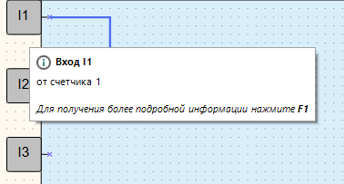

Входы и выходы
Входы и выходы прибора обозначены в виде квадратов с маркировкой номеров:
  • вдоль левого края холста расположены входы (Ix — дискретные, FIx — быстрые дискретные, AIx — аналоговые);
  • вдоль правого края холста расположены выходы (Qx — дискретные, AOx — аналоговые, К — ключи, Fx — светодиоды).
Цифры в обозначениях соответствуют номерам физических входов и выходов прибора. Входы и выходы можно перетаскивать вверх/вниз вдоль холста методом drag & drop, удалять и добавлять для удобства компоновки схемы.

Менеджер экранов
Если прибор оснащен дисплеем, то на него можно запрограммировать вывод информации из программы. Инструкция по работе с экранами приведена в разделе Программирование экрана прибора.
Включить/выключить отображение вкладки Менеджер экранов в рабочей области можно в главном меню Вид.
Менеджер экранов открывается нажатием на одноименную вкладку в левом крае рабочей области.
Менеджер экранов состоит из дерева элементов в верхней части и полей свойств в нижней части.
В дереве экранов отображаются и редактируются группы экранов и экраны.
Основные функции:
Добавить экран (находится в верхней части менеджера экранов и в контекстном меню группы экранов приборов с графическим цветным ЖКИ)
Удалить элемент (находится в верхней части менеджера экранов, в контекстном меню экрана и группы экранов приборов с графическим цветным ЖКИ)
Удалить экран (в контекстном меню экрана)
Редактировать экран (в контекстном меню экрана)
Редактировать группу (в контекстном меню группы экранов, доступен только для приборов с монохромным текстовым ЖКИ)
При выборе экрана или группы экранов в нижней части Менеджера экранов отображаются их свойства.

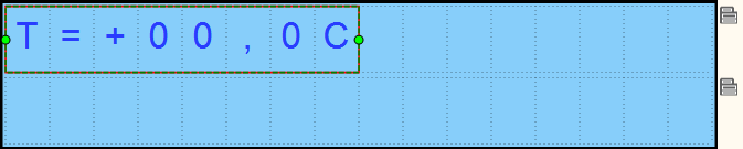

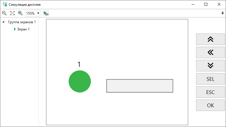

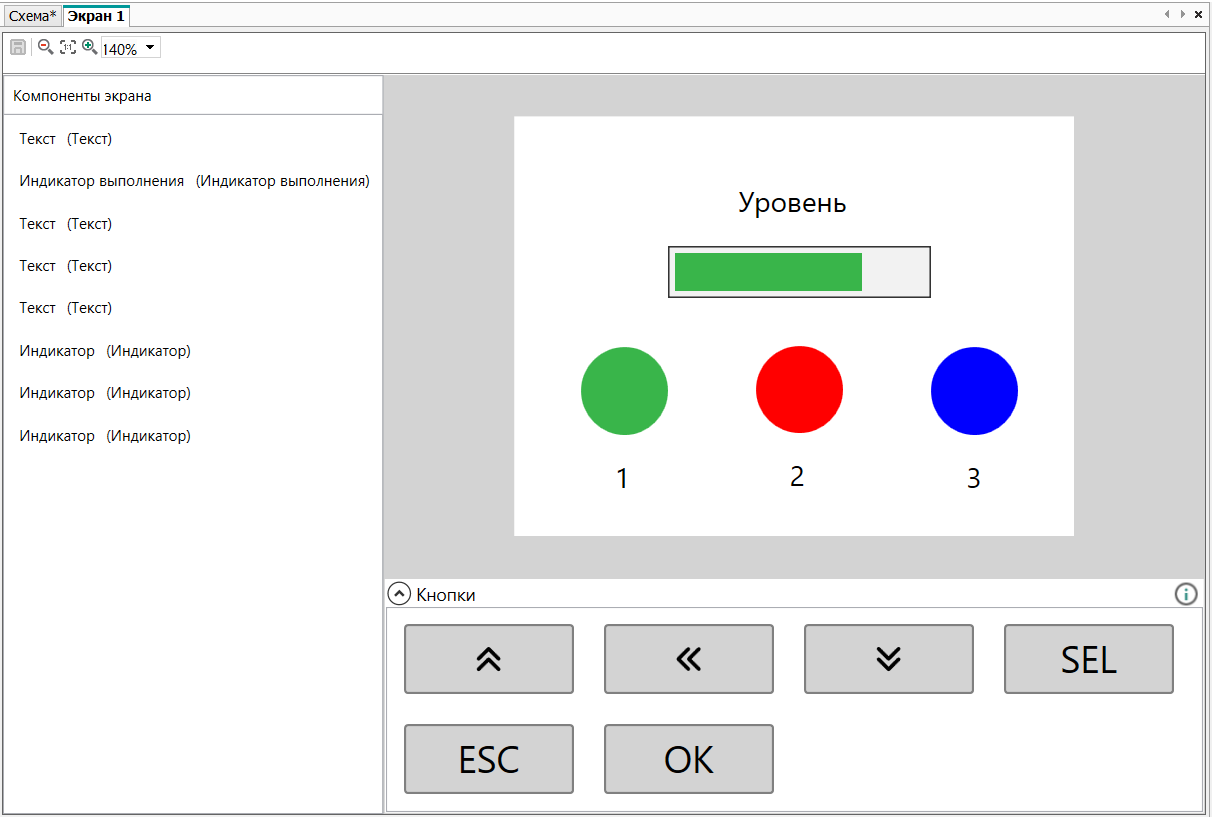

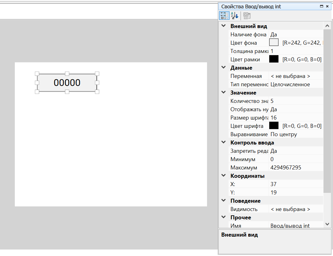

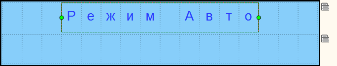

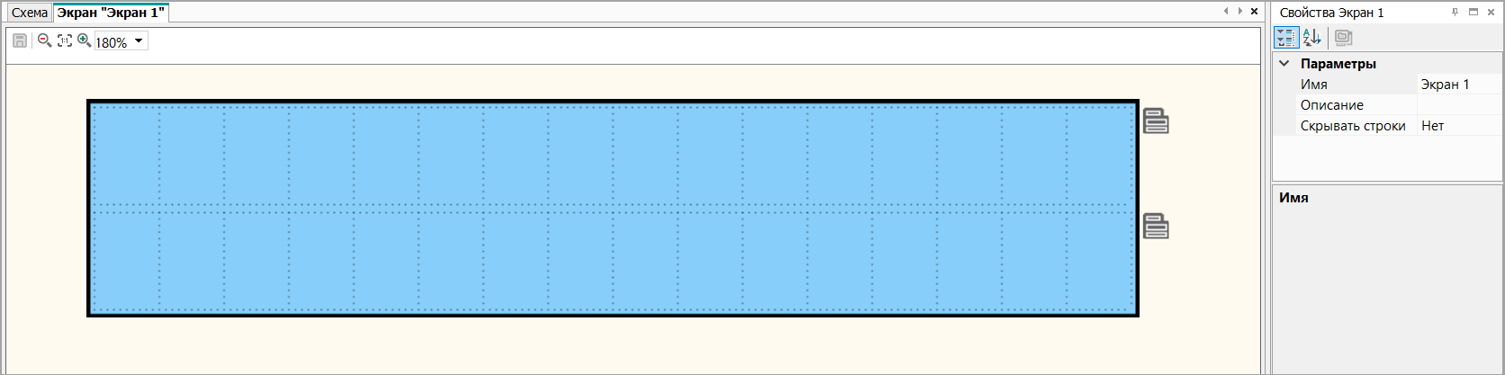

Редактор экранов
Редактор экранов открывается выбором команды Редактировать экран в контекстном меню экрана в Менеджере экранов или двойным нажатием ЛКМ по экрану в дереве экранов.
Редактор экрана для прибора с монохромным текстовым ЖКИ
Редактор экрана для прибора с графическим ЖКИ
Подробно работа с экранами рассмотрена в разделах:
Для приборов с монохромным текстовым ЖКИ также доступен редактор группы экранов, который открывается выбором команды Редактировать группу в контекстном меню группы экранов в Менеджере экранов.

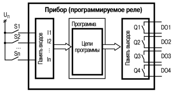

Принцип выполнения программы
Программа для прибора составляется с учетом количества имеющихся у него входов, выходов и наличия часов реального времени.
Функциональная схема работы прибора:
Работу прибора можно представить в виде последовательно выполняемых шагов (рабочий цикл):
  1. Логическое состояние входов автоматически записывается в ячейки памяти входов (количество ячеек равно числу входов – I1…In).
  2. Программа считывает значения из ячеек памяти входов и выполняет над ними логические операции в соответствии с алгоритмом работы.
  3. После обработки всей программы результаты записываются на физические выходы прибора (для включения выходных элементов Q1…Q4).
  4. Переход к Шагу 1 (после выполнения всех предыдущих шагов обработки программы цикл работы прибора повторяется с первого шага).
Время выполнения всех шагов зависит от сложности алгоритма программы (подробнее см. раздел Время цикла).

  1. Нажмите кнопку Graphic на панели инструментов или выберите в главном меню Файл → Новый проект….
  2. Откроется окно выбора модели со списком приборов. При выборе прибора в поле справа появится изображение прибора, его характеристики и модификации. Выберите модель и модификацию прибора и нажмите Создать.
    Окно выбора прибора
Если к ПК подключен прибор, то Owen Logic предложит модель и модификацию подключенного прибора в окне выбора.
В главном окне Owen Logic отобразится холст проекта, станут активными строка состояния, панели Библиотека компонентов, Свойства и Переменные.

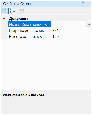

Для создания файла с ключом следует:
  1. Выбрать в главном меню Файл → Создать файл с ключом…
  2. В открывшемся диалоговом окне ввести имя файла и сгенерировать ключ. Ключ можно изменить нажатием кнопки Graphic или вручную.
  3. Сохранить файл. Файл с ключом по умолчанию сохраняется в папку C:\Users\[имяпользователя]\Документы\Owen Logic\Keys.

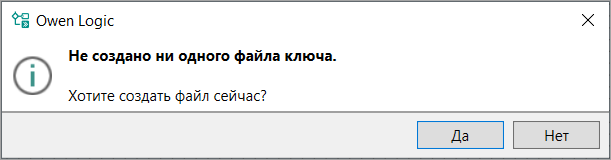

Привязка файла-ключа
Для привязки файла-ключа к проекту следует:

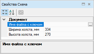

  1. На панели свойств Свойства Схема в свойстве файла нажать икону «».
  2. В открывшемся окне выбрать файл-ключ.
    Если в папке C:\Users\[имяпользователя]\Документы\Owen Logic\Keys не найдено ни одного файла-ключа, Owen Logic предложит создать новый ключ.
  3. Нажать кнопку открыть.

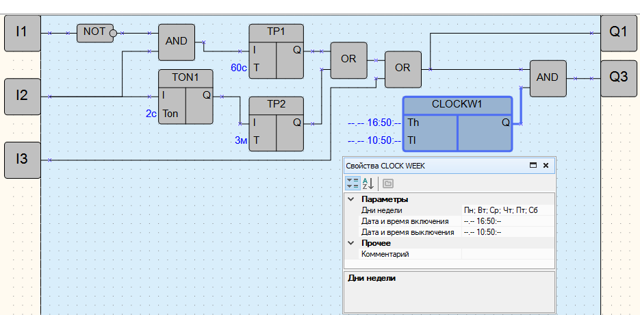

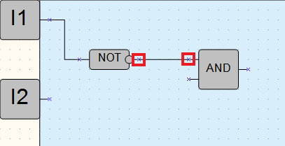

Размещение компонентов и создание связей
Компоненты размещаются на схеме путем выбора нужного компонента в панели Библиотека компонентов и перемещения на холст методом «drag & drop».
Входы и выходы прибора и компонентов следует соединить, проведя между ними линии связи. Для создания соединительной линии следует:
  • нажать ЛКМ на выход первого компонента. Линия присоединится к нему и потянется вслед за курсором мыши;
  • для создания изгиба линии следует нажать на холсте для отметки точки поворота линии;
  • протянуть линию до входа второго компонента и нажать по нему. Линия связи создана.
Если типы входа и выхода компонентов не совпадают, то линия не создастся. Подробнее см. раздел Типы переменных.
Для выделения блока или компонента на схеме следует нажать по нему ЛКМ. Чтобы выделить несколько элементов схему, можно воспользоваться «лассо» – заключить нужные элементы внутрь растягивающегося вслед за курсором мыши прямоугольника, удерживая ЛКМ.
Если переменная или выход функции/функционального блока не привязаны к выходу прибора или не записывается в энергонезависимую переменную, то она не учитывается при компиляции и не исполняется в логике.
Настройка параметров компонентов
Чтобы отредактировать параметры, следует выделить нужный компонент или блок на схеме и настроить значения на панели Свойства.

Создание задержки на один цикл передачи значения с выхода компонента на вход

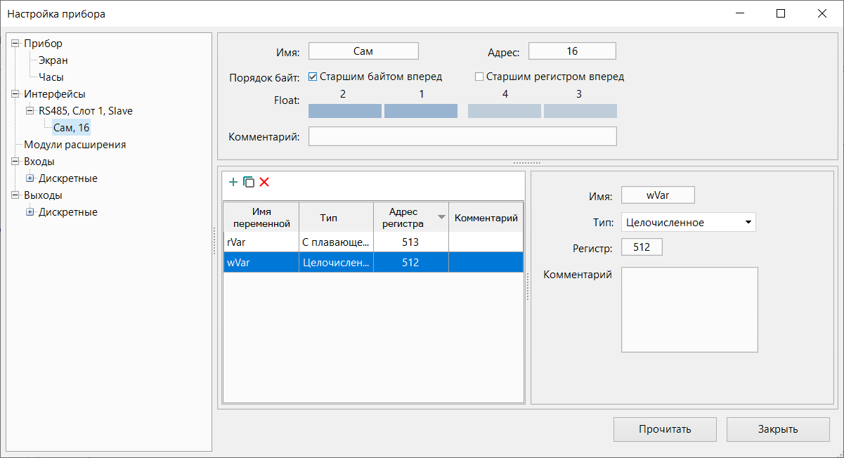

Блок сетевой переменной
Размещение блоков обмена данными с другими устройствами, подключенными к прибору по сети

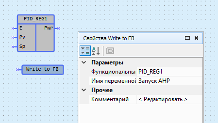

Блок чтение/записи в ФБ
Запись/чтение значений отдельных параметров из ФБ в переменную и наоборот
Блок преобразования
Конвертация значений различных типов для передачи
Переназначение порядковых номеров ФБ схемы
Порядок исполнения

Блок комментариев
Блок комментариев позволяет оставлять записи и комментарии на схеме проекта.
Чтобы добавить текстовый комментарий на схему, следует нажать на кнопку Graphic на панели вставки. Затем удерживая ЛКМ начертить прямоугольную область блока комментариев на том месте схемы, где должен располагаться комментарий.
Для выделенного блока комментариев можно изменить настройки ввода текста на панели свойств.
Чтобы цвет фона блока комментариев был виден, следует задать значение параметру Прозрачность фона более 20.
Для ввода текста следует дважды нажать ЛКМ на блок комментариев и ввести новый текст.
Блок переменной
Блок переменной служит для использования переменной на схеме проекта.
Чтобы добавить блок переменной на схему, следует нажать на его пиктограмму на панели вставки:
  • Graphic входная переменная — для передачи значения в программу;
  • Graphic выходная переменная — для записи в нее значения из программы.
Затем нажать на схеме в то место, куда нужно поместить блок.
Блок переменной также можно добавить на схему из панели Переменные.

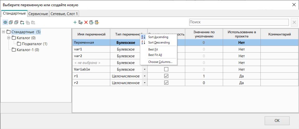

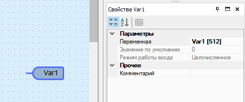

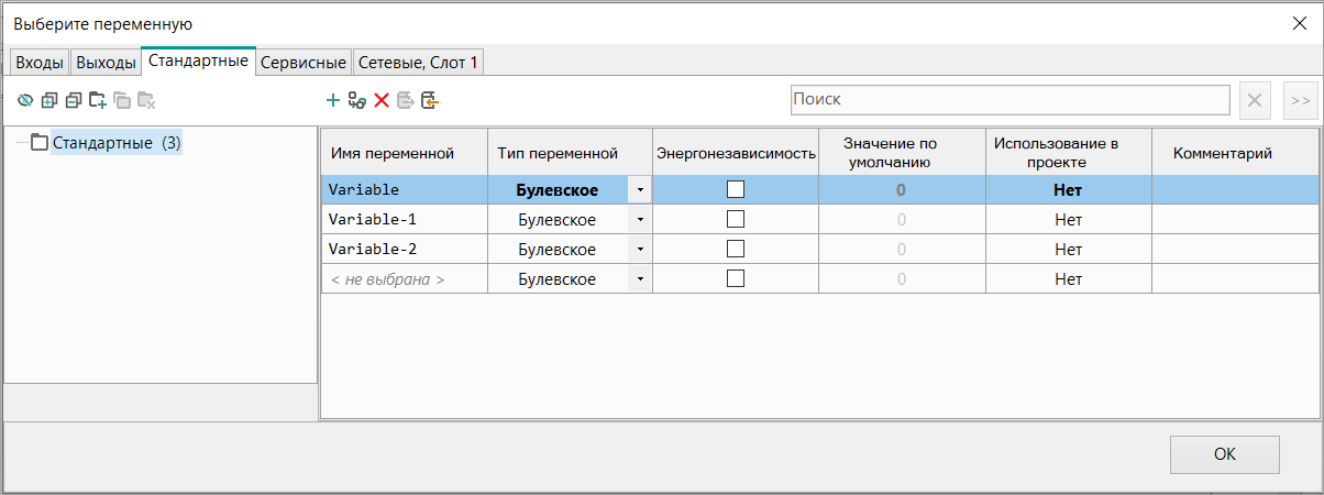

Для привязки переменной к блоку переменной следует:
  1. Выделить блок переменной.
  2. В свойствах блока переменной нажать кнопку «...» в поле Переменная или два раза нажать на блок переменной на схеме.
  3. В открывшемся окне Таблицы переменных выбрать или создать новую переменную и нажать кнопку ОК. Выбранная переменная будет привязана к блоку.
Если после привязки блок переменной выделяется красным цветом, значит, присутствует ошибка. Сообщение об ошибке отображается в строке состояния.
Для блока выходной переменной доступна настройка Запись в конце цикла, которая служит для записи значения в переменную после всех операций чтения в рабочем цикле.

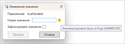

Допустимые значения для типов константы:
Булевскоеот 0 до 1
Целочисленноеот 0 до 4294967295
С плавающей запятой от –3,402823E+38 до 3,402823E+38
Значение константы не подвергается изменениям на всем протяжении работы программы.

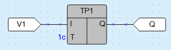

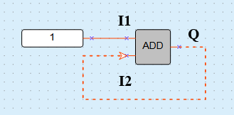

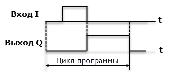

Линия задержки
Линия задержки используется для создания задержки на один цикл передачи значения с выхода компонента на вход.
Для создания линии задержки следует нажать на кнопку Graphic на панели вставки и построить линию между выходом и входом компонента. Будет проведена красная пунктирная линия.
Пример
На вход I1 блока арифметического сложения (целочисленный тип) подается константа, значение которой равно 1. На вход I2 по линии задержки подается значение с выхода блока Q, которое было вычислено в предыдущем цикле.
Значения на входах и выходах блока:
№ цикла
5
6
7
8
9
10
I2
Q
5
5

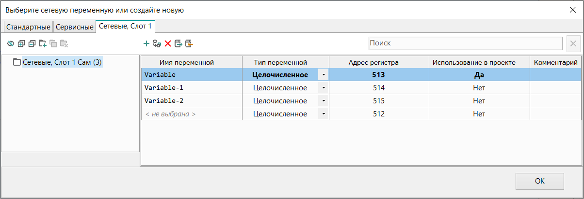

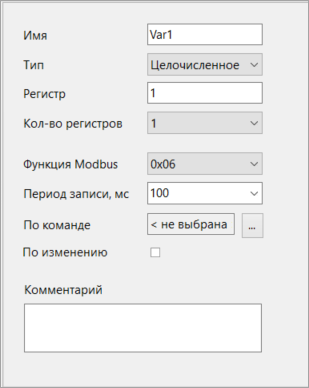

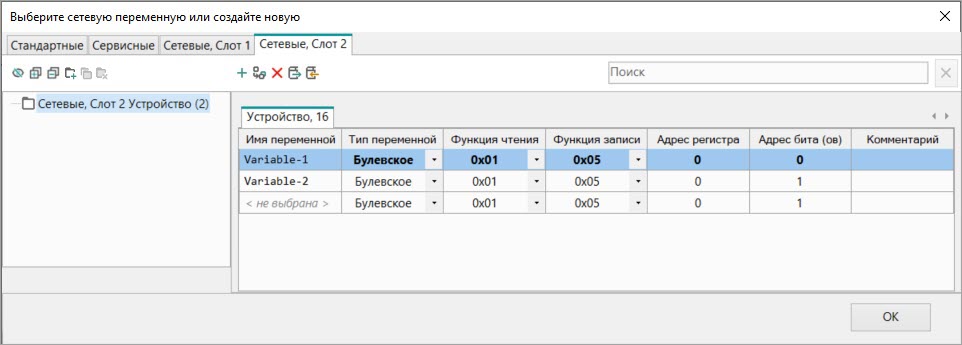

Блоки сетевых переменных служат для передачи и получения значений по интерфейсам связи и использования их в программе.

Привязка переменной к блоку сетевой переменной
Для привязки переменной к блоку сетевой переменной следует:
  1. Выбрать на схеме блок сетевой переменной.
  2. Нажать на кнопку «...» в поле Переменная в свойствах блока сетевой переменной или два раза нажать на блок сетевой переменной на схеме.
  3. В открывшейся таблице переменных выбрать или создать новую переменную для привязки и нажать кнопку ОК.
  4. Присоединить выход/вход блока сетевой переменной к необходимому компоненту.
Вышеописанный алгоритм работы с переменными интерфейсов связи удобен, если пользователь начинает работу с проектом с настройки прибора. Если список параметров Мастера сети Modbus уже известен, работу удобнее начинать с определения переменных в таблице переменных. Подробнее см. раздел Работа по протоколу Modbus.

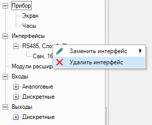

Нельзя привязать переменную к блоку, если в настройках прибора нет интерфейсов связи.

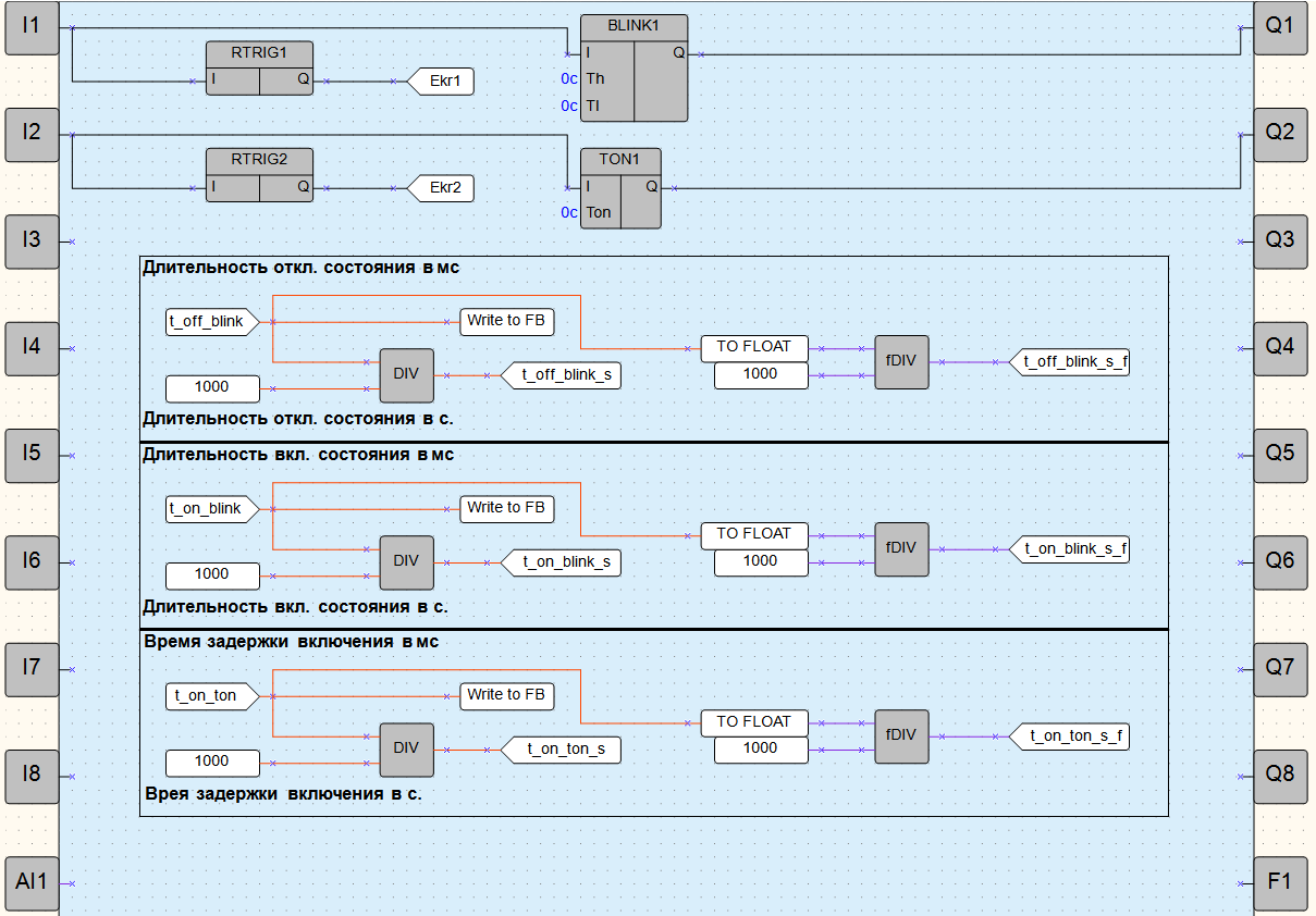

Блок чтения/записи в ФБ
Блок чтения/записи в ФБ используется для задачи или чтения значения параметра ФБ в процессе выполнения программы.
На схему могут быть добавлены блоки:
  • Graphic
    — записи значения в ФБ;
  • Graphic
    — чтения значения из ФБ.
Пример
В зависимости от значения на входе I1 в функциональном блоке BLINK1 значение параметра Длительность вкл. состояния будет иметь значение 2 или 10.
Для настройки блока записи значения в ФБ следует на панели свойств блока выбрать ФБ и имя переменной, в которую будет записываться значение.
Блок преобразования
Линия связи между компонентами программы может быть создана только для входа и выхода одного и того же типа: булевского, целочисленного или с плавающей точкой. Для создания линии связи между входом и выходом разных типов следует использовать блоки преобразования.
Чтобы добавить блок преобразования на схему, следует выбрать нужный тип блока на панели вставки и затем нажать в то место схемы, где он должен быть расположен.
Типы блоков преобразования:

Порядок исполнения
Значения всех выходов и обратных связей в программе вычисляются в определенном порядке. Для изменения порядка вычисления следует нажать на кнопку Graphic на панели отладки и в выпадающем меню выбрать Обратные связи или Выходы.
Owen Logic перейдет в режим настройки порядка исполнения – на выходах и обратных связях отобразятся порядковые номера очереди исполнения.
Для изменения очередности исполнения следует дважды нажать ЛКМ на нужный выход или обратную связь и ввести число, какой по счету должна выполняться данная операция.
После установки необходимой очередности следует отключить режим настройки порядка исполнения повторным нажатием на кнопку Graphic.

Для программирования экрана используется Менеджер экранов. Чтобы открыть менеджер экранов, нажмите на заголовок вкладки в левой части рабочей области.
По умолчанию в Менеджере экранов отображается один экран.
Добавление экранов
В менеджере экранов можно добавить несколько экранов. Возможно настроить переход между экранами на дисплее прибора по нажатию кнопки и по изменению переменной.
Для добавления экрана нажмите ПКМ на элемент Группа 1 и в контекстном меню выберите Добавить экран.
Для удаления экрана нажмите ПКМ на нужный экран и в контекстном меню выберите Удалить.
Для смены позиции экрана используйте метод Drag and drop, удерживая клавишу Shift.
При переносе новое положение будет отображаться в виде горизонтального маркера.

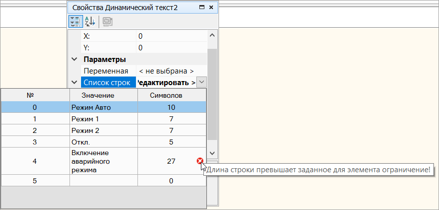

Для приборов с монохромным текстовым ЖКИ доступно редактирование групп экранов. В свойствах группы экранов задается имя и описание.
Свойства экрана
Для отображения свойств экрана на панели свойств дважды нажмите на нужный экран в менеджере экранов.
  • Имя – для отображения в менеджере экранов и в заголовке редактора экранов;
  • Описание – текстовое описание экрана;
  • Скрывать строки – скрытие/отображение пустых строк на экране прибора (доступно для приборов первого поколения).
Редактор экрана
Функционал редактора экрана зависит от типа дисплея в приборе:
Монохромный текстовый ЖКИ
Редактор экранов
Для настройки вывода информации на экран следует открыть редактор экрана двойным нажатием по экрану в менеджере экранов или нажатием на кнопку Graphic Редактировать экран из контекстного меню экрана.
Экран может содержать несколько строк, переход к которым осуществляется с помощью кнопок прибора. Для добавления или удаления строк следует нажать на кнопку Graphic Контекстное меню строки и выбрать необходимую команду.
В строках располагаются элементы управления, которые перетаскиваются из панели Библиотека компонентов методом drag & drop. Описания блоков приведены в разделе Элементы управления.
Набор символов реализован в рамках кодировки Windows-1251.

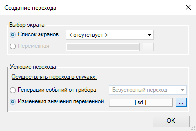

Переход к экрану
Если в проекте участвуют два или более экранов, то необходимо настроить переходы (условия переключения) между ними.
Для создания перехода следует:
  1. Нажать ПКМ по элементу Группа 1 в дереве менеджера экранов и выбрать Редактировать группу в контекстном меню. Откроется вкладка редактора группы экранов.
  2. Выбрать стартовый экран в редакторе группы экранов.

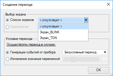

  3. В свойствах экрана нажать «» в параметре Переход к экрану. Откроется меню создания перехода.
  4. В выпадающем меню Список экранов выбрать другой экран для перехода к нему.
  5. В поле Условие перехода выбрать пункт Генерация событий от прибора и в выпадающем меню указать кнопку прибора для выполнения перехода или выбрать пункт Изменения значения переменной для указания переменной булевского типа, в случае изменения значения которой будет выполнен переход.
    Безусловный переход служит для настройки перехода, если ни одно из событий или изменений значения переменной не происходит, например, для перехода на экран аварий.
  6. После создания переход будет отображен на схеме в редакторе группы экранов и в свойствах экрана.
Переход от экрана к экрану может происходить по различным событиям, для этого можно настроить несколько (коллекцию) переходов. Переходы добавляются аналогично описанию выше.
Для редактирования или удаления перехода следует выбрать его в свойствах экрана и настроить соответствующие параметры. Переход будет удален, если в поле Список экранов меню создания перехода будет стоять значение < отсутствует >.
Графический цветной ЖКИ
Для приборов с графическим цветным ЖКИ вывод информации на экран программируется с помощью графических элементов.
Области редактора экрана:
  • панель элементов экрана служит для отображения списка расположенных на поле компонентов. На панели элементов экрана можно менять порядок графических элементов и задавать им имена;
  • поле экрана служит для расположения графических элементов;
  • кнопки служат для программирования кнопок прибора.
Графические элементы для расположения в поле экрана выбираются из Библиотеки компонентов. Описания элементов приведены в разделе Базовые элементы.
В режиме симулятора доступно окно симуляции экрана.
Поле экрана
При перемещении графических элементов на поле появляются подсказки с координатами и размерами элемента и направляющие линии относительно других элементов.

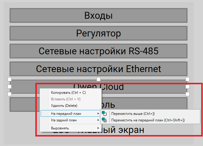

Для графических элементов и групп графических элементов доступны следующие действия в контекстном меню:
  • копирование;
  • вставка;
  • удаление;
  • перемещение на передний и задний план;
  • выравнивание.

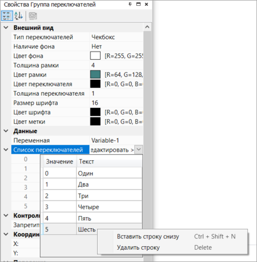

Двойное нажатие ЛКМ по графическим элементам:
  • Текст и Динамический текст - активирует режим ввода текста;
  • Кнопка - открывает окно программирования событий для кнопки;
  • Изображение - открывает окно выбора пользовательского изображения;

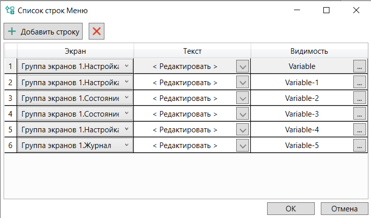

  • Меню - открывает окно редактирования строк;

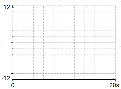

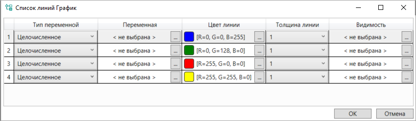

  • График - открывает окно Список линий График, для настройки отображения графика;
  • для остальных элементов открывается окно привязки переменной.
Графические элементы можно перемещать с помощью стрелок на клавиатуре и совершать другие действия с помощью сочетаний клавиш.

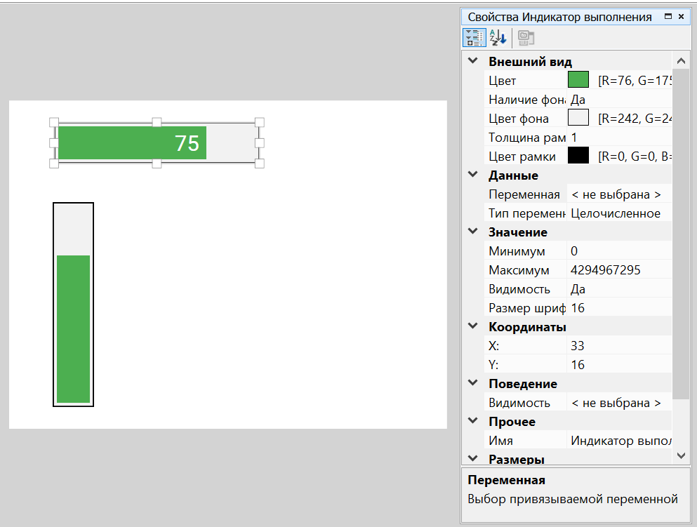

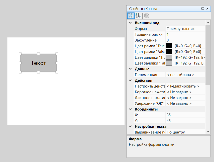

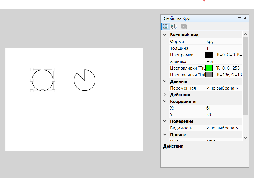

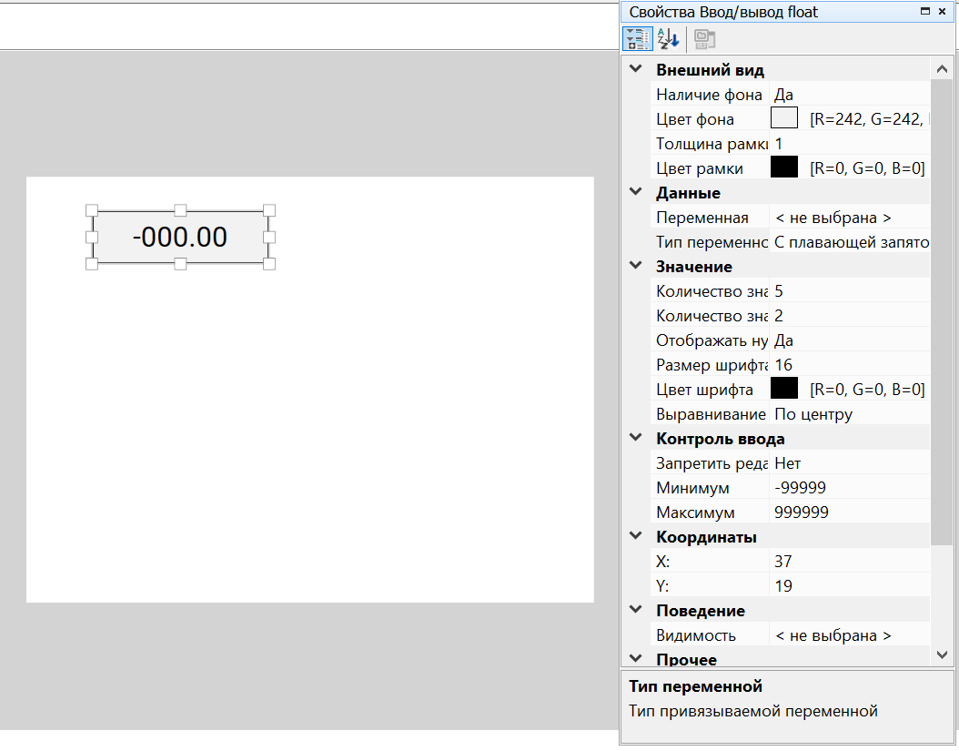

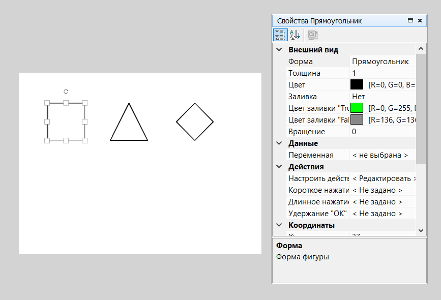

Свойства графических элементов
Свойства графического элемента отображаются при:
  • выделении графического элемента, расположенного на поле экрана;
  • выделении графического элемента, расположенного на панели Компоненты экрана.

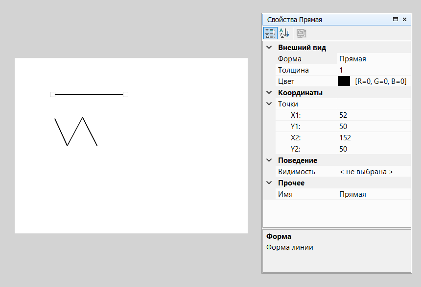

Общие свойства для всех графических элементов:
  • имя элемента;
  • размер – ширина и высота в пикселях;
  • координаты – по осям X и Y, точкой отсчета является верхний левый край элемента.
Создание переходов между экранами
Создание перехода экрана по изменению переменной
  1. Нажмите ПКМ по элементу экран в дереве менеджера экранов и выберите Настроить переходы в контекстном меню или выделите ЛКМ свойство экрана Переходы на панели свойств экрана, и нажмите на кнопку .... Откроется окно редактора переходов. Выбранный экран будет отправной точкой для перехода.
  2. В выпадающем меню столбца Перейти на экран выберите другой экран для перехода к нему.
  3. В столбце По изменению переменной нажмите на кнопку ... и выберите из таблицы переменных переменную булевского типа, в случае изменения значения которой будет выполнен переход. После исполнения перехода значения привязанной переменной изменяется на «0».
  4. Для добавления другого перехода нажмитеGraphic Добавить переход, для удаления выделенного перехода нажмите Graphic.
  5. Нажмите ОК. Созданные переходы будут отображаться на панели свойств экрана. Порядок выполнения переходов соответствует их порядку в свойствах экрана.

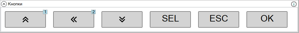

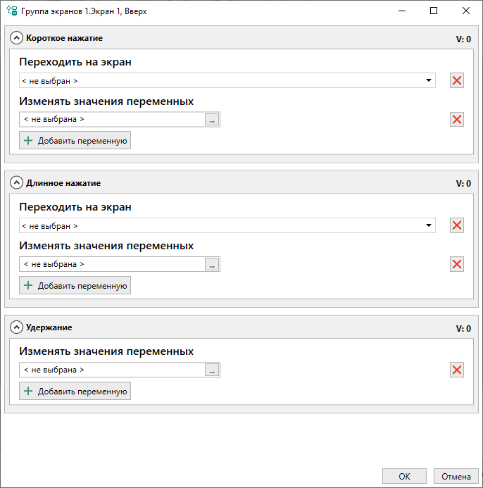

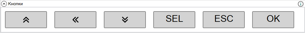

Создание переходов между экранами по кнопке
В нижней части редактора визуализации расположена панель "Кнопки", на которой отображаются все имеющиеся в приборе физические кнопки:
Двойное нажатие ЛКМ по кнопке открывает окно программирования событий для кнопки. Для каждого экрана кнопки программируются отдельно.
Для программирования кнопки доступны следующие события:
  • короткое нажатие (менее 3 секунд);
  • долгое нажатие (3 секунды и более);
  • удержание (от 5 секунд).
Для короткого и долгого нажатия можно запрограммировать несколько действий (переходов на другие экраны и изменений значения булевских переменных). Для удержания можно запрограммировать только действие изменения значений булевских переменных. Действия выполняются в программе в порядке добавления.
Для добавления переменной нажмите Graphic Добавить переменную. Для удаления запрограммированного действия нажмите Graphic.
Настроенные события для кнопок являются приоритетными и переопределяют поведение кнопок по умолчанию. Для возврата к поведению кнопок по умолчанию удалите действия по событию и запишите программу в прибор.
Если для кнопок Вверх и Вниз события не настроены, то при нажатии на них прибор будет осуществлять переходы на другие экраны в соответствии с порядком в окне менеджера экранов.
Для каждой кнопки отображается количество настроенных событий:
Режим симулятора
Корректность работы созданной программы проверяется с помощью режима симулятора, в котором моделируется изменение состояний выходов в зависимости от изменения состояний входов. Симуляция позволяет проанализировать состояние сигналов внутри программы.
Для перехода в режим симуляции следует нажать кнопку Graphic на панели инструментов или выбрать в главном меню Сервис → Режим симулятора. Откроется панель симуляции.
Панель симуляции
Пуск
Запуск симуляции в реальном времени
Шаг на один цикл
Пошаговая симуляция, выполняет 1 цикл программы
Пауза
Пауза симуляции, повторное нажатие продолжает симуляцию
Остановка симулятора
Остановка симуляции, переводит режим симуляции в первоначальное состояние
Период, мс
Поле ввода для задания периода обновления информации на схеме в миллисекундах
Время цикла
Поля ввода для задания времени цикла выполнения программы в режиме симулятора и выбора единиц измерения времени цикла
Окно просмотра
Открыть/закрыть окно для просмотра значений переменных на каждом шаге выполнения программы
GraphicСимуляция дисплеяОткрыть окно симуляции дисплея
Время цикла в режиме симуляции не то же самое, что время цикла, рассчитываемое непосредственно в приборе. Время цикла может быть выбрано произвольно и требуется для симуляции работы временных ФБ – TON, TOF, BLINK. Все уставки временных ФБ будут отработаны в промежуточных шагах симулятора.
Симулирование работы блоков часов
Для приборов с функцией часов реального времени открывается дополнительная панель, с помощью которой можно симулировать поведение ФБ CLOCK и CLOCK WEEK во времени.
Последовательность и правила работы в режиме симуляции
Порядок симуляции программы:
  1. Запуск симулятора в одном из режимов: реального времени (Graphic) или в пошаговом (Graphic).
  2. Задание значений входных сигналов на блоках программы:
  3. Подбор значений параметров Период, мс и Время цикла для удобства симуляции.
  4. Выход из режима симуляции для корректировки программы.
Режим симуляции работает по следующим правилам:
  • программа (вкладка Схема) и макросы моделируются по отдельности;
  • работа блоков, не имеющих связи ни с одним из выходов прибора или выходным блоком сетевой переменной, не симулируется;
  • симуляция не будет работать для энергозависимых и некорректно привязанных переменных.

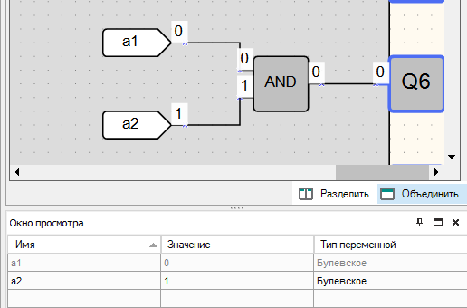

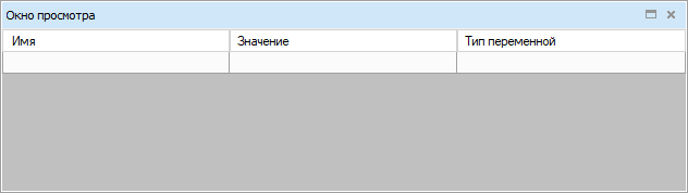

Окно просмотра
Окно просмотра можно открыть или скрыть нажатием кнопки Graphic на панели симуляции. Окно предназначено для просмотра значений переменных или входов/выходов на каждом шаге выполнения программы.
До запуска симуляции окно пустое.
Для добавления переменной для отображения следует нажать в пустое поле в колонке Имя, затем на кнопку «...».
Откроется таблица переменных. В ней могут быть выбраны переменные проекта, входы и выходы.
Выбранные переменные добавятся в окно просмотра.
Также переменную можно добавить в окно просмотра нажатием ПКМ на переменную на схеме и выбором кнопки Добавить в окно просмотра в контекстном меню.

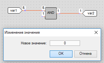

Во время симуляции значения переменных можно задавать в окне просмотра в колонке Значения.
Для переменных также можно указывать значения на схеме. Двойное нажатие на переменную вызывает окно с полем ввода нового значения.
В режиме симулятора можно изменять значения входов прибора, нажимая на них. По нажатию дискретные входы меняют цвет и булевское значение, для аналоговых входов значение задается аналогично переменным в окне с полем ввода.
Симуляция визуализации
В режиме симулятора для приборов с графическим цветным ЖКИ доступна симуляция дисплея и кнопок прибора.
Работа элемента визуализации График в режиме симуляции не поддерживается.
После входа в режим откроется окно, отображающее стартовый экран прибора.
В левом верхнем углу окна расположены кнопки масштабирования.
В левой части окна расположен список экранов, доступных в проекте.
В центральной части окна отображается симуляция экрана приора.
В правой части окна находятся кнопки для симуляции действий с реальными кнопками прибора.

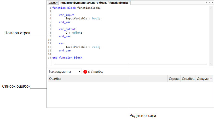

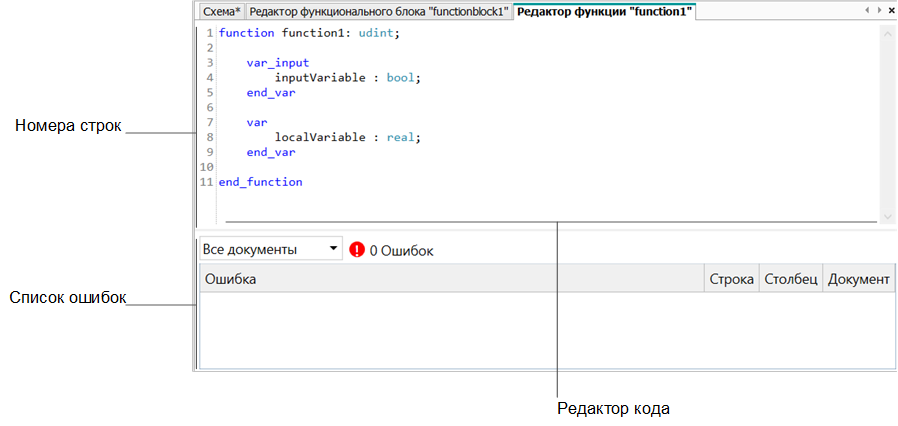

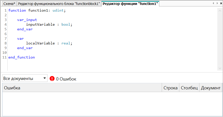

Симуляция ST кода
В Owen Logic доступна симуляция кода функции или функционального блока, написанного на языке ST. Для этого перейдите в окно Редактор функции (или Редактор функционального блока) и нажмите кнопку Graphicна панели инструментов, или в главном меню Сервис → Режим симулятора. Откроется панель симуляции. В окне Редактора значения переменных будут отображены в окнах просмотра, расположенных рядом с переменной. Если в программе объявлены массивы, то в окне просмотра отображается слово Изменить.
Окно Редактор функционального блока в режиме симулятора

При нажатии ЛКМ на окно просмотра для ввода значения целочисленной переменной (udint) или переменной с плавающей запятой (real) в режиме симуляции появится окно, в котором можно ввести новое значение переменной и, если необходимо, зафиксировать значение.
Изменение значения переменной udint
Если значение переменной типа real превышает 8 знаков, то значение округляется.
Если значение переменной типа real превышает 9 знаков, то значение переводится в экспоненциальную форму. Например, значение 1234567891 будет отображаться, как 1.2345678Е+09.

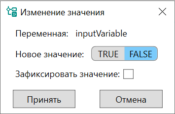

При нажатии ЛКМ на окно просмотра для ввода значения булевской переменной (bool) в режиме симуляции появится окно, в котором можно выбрать значение true или false и, если необходимо, зафиксировать значение.
Изменение значения переменной bool

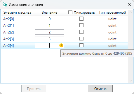

Для ввода значений в элементах массива нажмите ЛКМ на окно просмотра с надписью Изменить:

    Изменение значений элементов массива с переменными real
    Изменение значений элементов массива с переменными bool
    Изменение значений элементов массива с переменными dt
В случае ввода некорректного значения или отсутствия значения появится сообщение об ошибке. Кнопка Принять будет неактивна.
Ошибка ввода значения

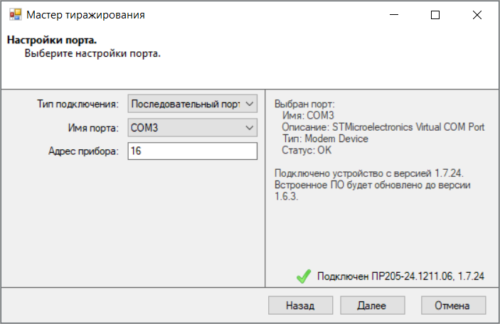

Настройка порта и подключение прибора
Чтобы открыть окно Настройки порта, следует выбрать в главном меню Прибор → Настройки порта или нажать на индикатор COM в строке состояния.
В окне Настройка порта выбирается номер используемого COM-порта и адрес подключаемого прибора, остальные настройки фиксированные и выводятся для справки.
Подключение прибора по USB
Для подключения прибора к ПК через порт USB следует:
  1. Установить драйвер USB, который можно скачать на сайте www.owen.ru.
  2. Подключить прибор к ПК и включить питание (если требуется). В зависимости от модели прибора для соединения используется комплект для программирования ПР-КП20 или кабель для программирования из комплекта поставки прибора. Номер эмулируемого COM-порта можно узнать в Диспетчере устройств ОС Windows.
  3. В окне Настройка порта в выпадающем списке Тип подключения выбрать Последовательный порт.
  4. Ввести номер COM-порта и адрес прибора (по умолчанию – 16) в окне Настройка порта и нажать ОК. Если подключение корректно, то в строке состояния отобразится наименование подключенного прибора.

  4. Записать программу в прибор, нажав кнопку Graphic на панели инструментов или выбрав в главном меню Прибор → Записать программу в прибор.
    Перед записью программы Owen Logic проверяет совместимость с версией встроенного ПО прибора. Если они не совпадают, то запустится обновление встроенного ПО прибора, затем программа запишется в прибор.
Если записывается программа с настройками для другой модели прибора, то появится следующее сообщение:

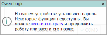

Если прибор защищен паролем (см. раздел Пароль), то для записи программы в прибор требуется ввести пароль.
Соответствующее уведомление появится во время подключения прибора к ПК. Введение пароля требуется только один раз на все время сессии работы с Owen Logic. Для повторной записи программы (даже после подсоединения заново прибора к ПК) введение пароля не потребуется.

Онлайн отладка
Режим онлайн отладки служит для тестирования программы с реальными значениями с входов прибора. Для запуска режима онлайн отладки следует нажать на кнопку Graphic на панели инструментов, Owen Logic перейдет в режим онлайн отладки, в нем невозможно вносить изменения в проект. Откроется панель онлайн отладки. Онлайн отладка проводится только с подключенным к ПК прибором.
Последовательность и правила работы в режиме онлайн отладки
Онлайн отладку можно проводить только после загрузки программы в прибор. Программа в приборе должна соответствовать программе на схеме проекта. В приборе должна быть соответствующая версия встроенного ПО.
Для проведения онлайн отладки следует:
  1. Запустить онлайн отладку нажатием на кнопку Graphic.
  2. Проверить логику работы программы с реальными значениями на входах прибора , которые отображаются на схеме.
  3. Для внесения корректировок выйти из режима онлайн отладки нажатием на кнопку Graphic.
Онлайн отладка доступна только для схемы проекта (для проверки работы макросов следует использовать режим симуляции).
Ручная задача значений
В режиме онлайн отладки на входы функций, ФБ и макросов можно задавать собственные значения, которые не будут зависеть от значений с входов прибора. Для задачи собственного значения в режиме онлайн отладки следует нажать на вход блока и ввести новое значение.
Если не установить галочку Зафиксировать значение, то новое значение будет действовать в течение одного рабочего цикла и по окончании сбросится до значения с прибора или исходного значения.
В течение действия нового значения оно выделяется желтым цветом.
Если зафиксировать новое значение, то оно будет действовать каждый рабочий цикл до изменения вручную на другое или до отключения фиксации. Фиксация значений сбрасывается в случае выхода из режима онлайн отладки. Зафиксированное значение отмечается на схеме следующим образом.

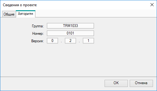

Вкладка «Алгоритм»
На вкладке Алгоритм можно указать и посмотреть информацию о группе, номере и версии программы для отображения в окне информации о подключенном приборе после записи.
  • Группа – определяет группу (семейство) алгоритмов;
  • Номер – определяет номер и позволяет отличать схожие алгоритмы в рамках группы;
  • Версия – определяет версию алгоритма. Рекомендуется для задания версии использовать формат Semantic Versioning.

  4. Для определения типа и имени входов/выходов выбрать вход или выход и настроить его на панели свойств.

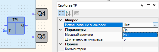

  5. Далее можно задать «видимость» из программы уставок ФБ, использованных в макросе.
    Чтобы уставки выбранного ФБ были доступны во время использования ФБ в программе, следует настроить на панели свойств блока параметр Использование в макросе – Да.
    После выбора варианта Да появится выпадающий список Переименование переменных с перечислением доступных переменных. Например, для ФБ BLINK:

Создание макроса на схеме
Макрос можно создать, выделив элементы на схеме проекта и выбрав в контекстном меню Создать макрос. На месте элементов появится блок макроса.
Входы и выходы макроса именуются согласно подсоединенным во время создания макроса элементам и блокам. Если к выходу макроса присоединено несколько элементов, то выход именуется по умолчанию (Qn, где n – порядковый номер выхода макроса).
Созданный макрос и названия входов/выходов можно отредактировать в редакторе макросов, выбрав в контекстном меню блока Редактировать макрос.
Количество входов и выходов макроса будет соответствовать количеству соединенных входных и выходных связей в выделенном участке схемы. В случае выделения элементов без связей создается макрос с одним входом и выходом.

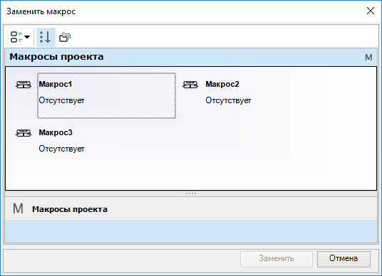

Быстрая замена макроса
Если необходимо заменить макрос на другой из макросов проекта, следует нажать кнопку Заменить элемент в контекстном меню макроса.
Откроется окно «Заменить макрос».
Если в макросе изменен тип или имя входа/выхода с присоединенной связью, то при замене связь будет разорвана, остальные связи будут сохранены.

Работа с элементами на языке ST
Работа с функциями на языке ST
В Owen Logic доступно создание пользовательских функций на языке ST (кроме приборов линеек приборов ПР100 (исключая [М02]), ПР110, ПР114, ПР-Кит).
Функции на ST резервируют место в памяти ПЗУ после их добавления в библиотеку проекта, независимо от того используются они в проекте или нет.
Создание функции
Для создания функции следует:
  1. Выбрать на панели инструментов Создать функцию на ST. Откроется вкладка “Редактор функции”.
    По умолчанию первые одиннадцать строк редактора заполнены шаблоном функции.
  2. Задать имя функции и тип выходных данных в первой строке редактора.
  3. Задать необходимое количество входных переменных в блоке объявления входных переменных (var_input).
  4. Задать необходимое количество локальных переменных в блоке объявления локальных переменных (var).
  5. Разработать алгоритм работы функции в соответствии с синтаксисом языка ST.
  6. Перейти во вкладку Схема или закрыть вкладку Редактор функции. Функция сохранится автоматически.

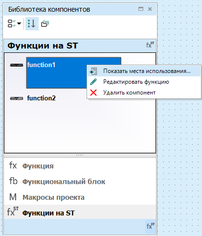

  7. Выбрать раздел Функции на ST на панели Библиотека компонентов и перенести функцию на холст проекта.
Редактор функции
Элементы редактора функции:
  • Номера строк — заполняется автоматически по количеству написанных строк кода.
  • Редактор кода — область редактирования кода с функцией подсветки синтаксиса.
  • Список ошибок — область отображения ошибок.

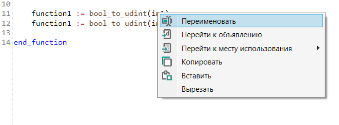

Переименование переменной или функции
Для удобной работы с именами функций и переменных доступно централизованное переименование.
