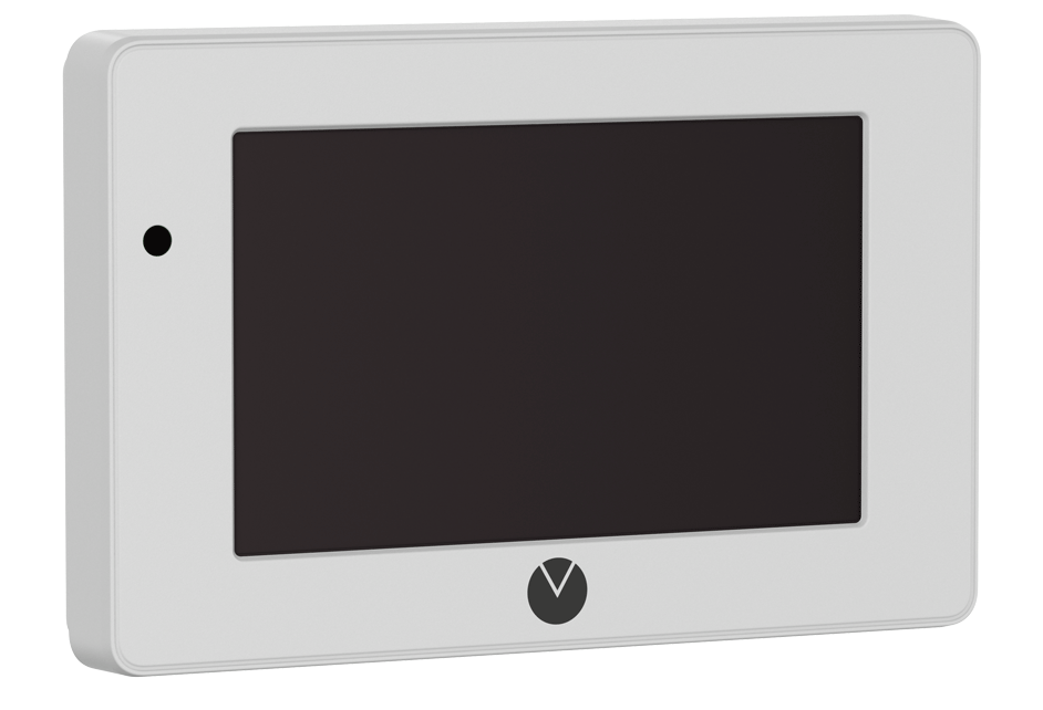

Панель управления выносная ВПУ43 является человеко-машинным интерфейсом с цветным сенсорным экраном. Панель предназначена для отображения текущего состояния, настройки температурных уставок и автоматизации работы по расписанию вентиляционной установки.
Панель используется совместно с ТРМ1033. Информация выводится в текстово-графическом виде и разделена на экраны.
Панель может отображать информацию только с вентустановки на основе ТРМ1033. Какие либо иные приборы не поддерживаются.

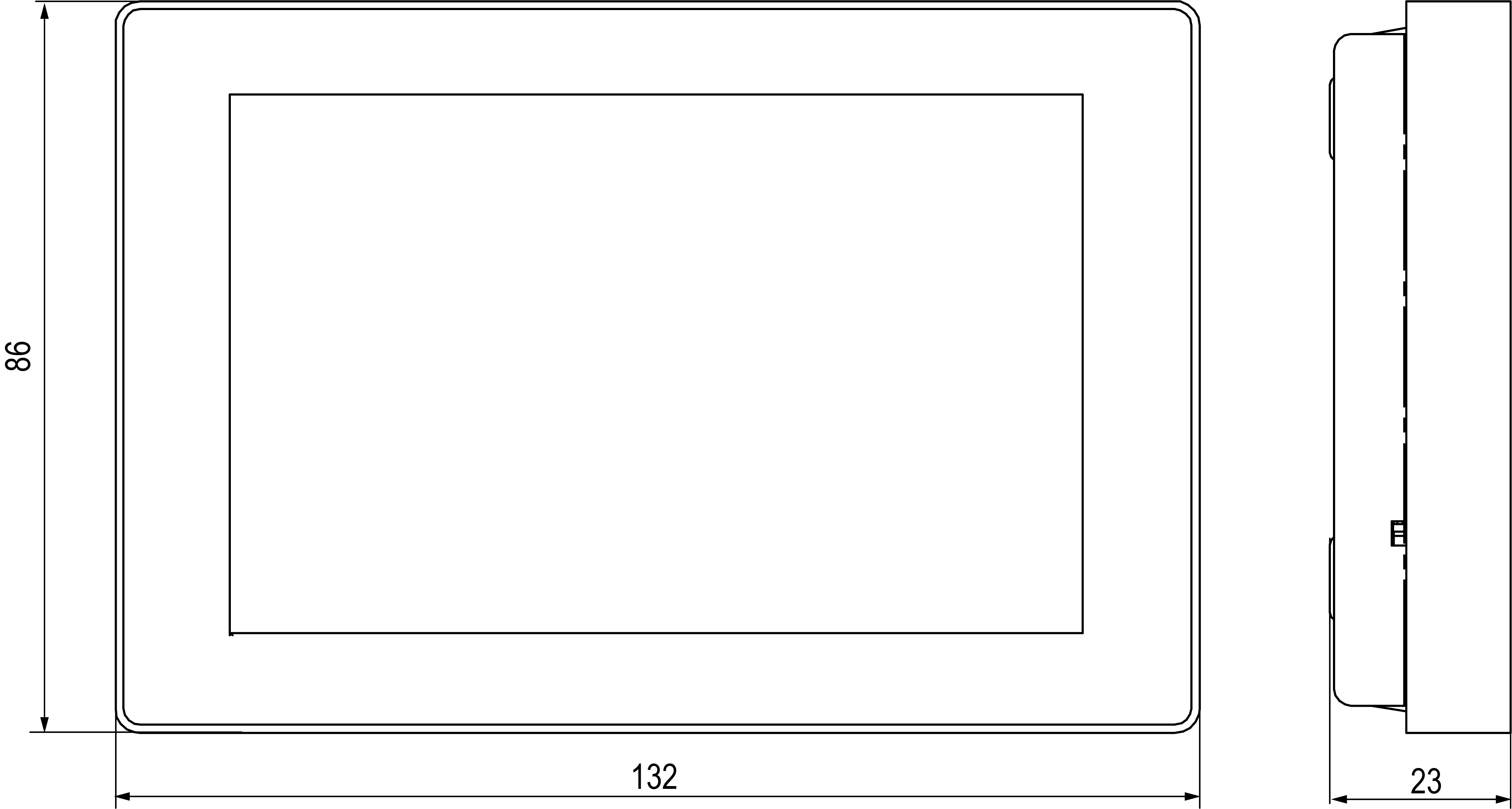

Габаритные размеры(132 × 86 × 23) ± 1 мм
Масса, не более0,3 кг

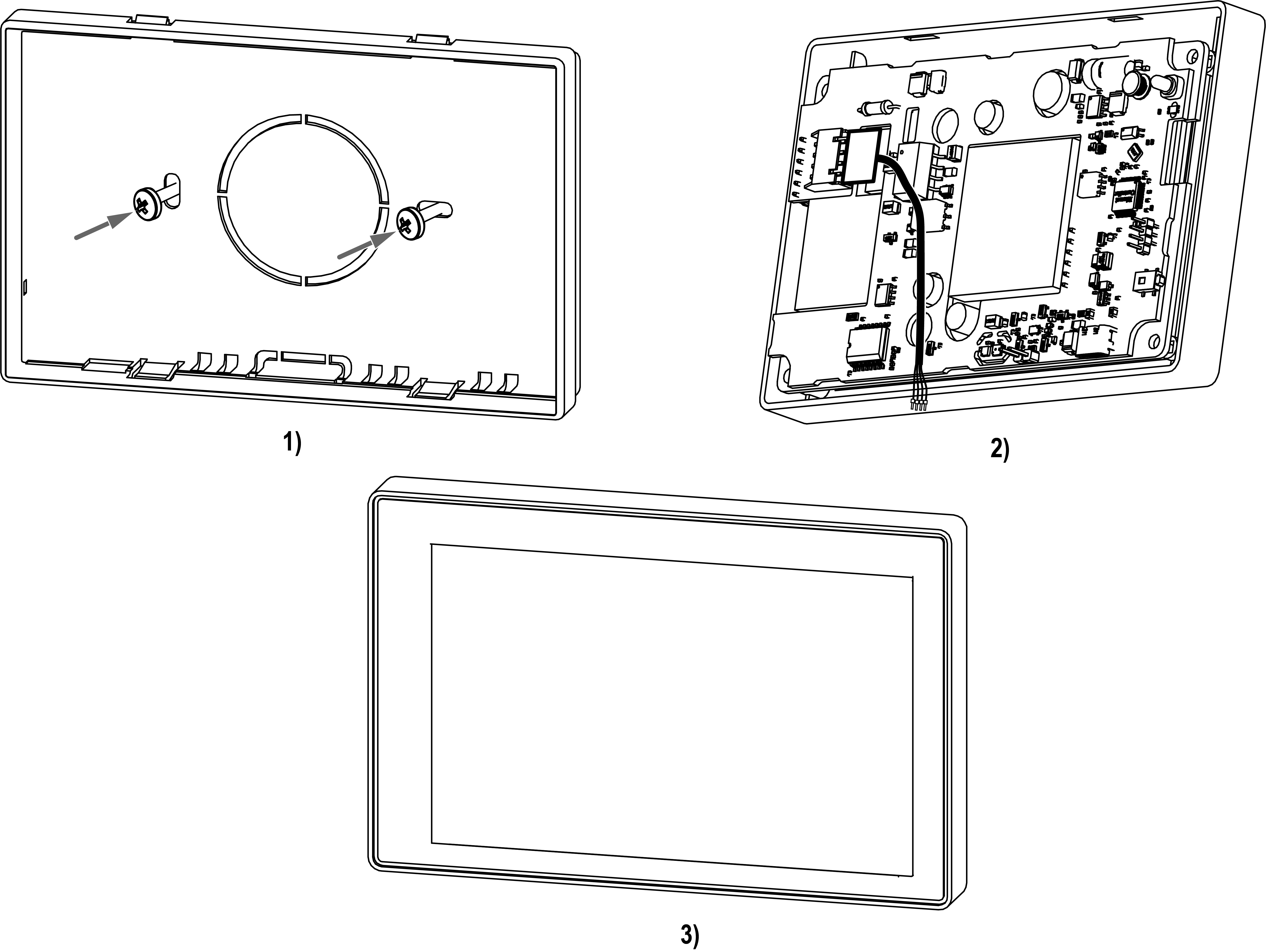

Перед установкой подготовить и разметить место согласно габаритным размерам прибора.
Для настенной установки прибора следует:
  1. Подвести кабели внешних связей к месту установки прибора.
  2. Отсоединить заднюю крышку от прибора.
  3. Закрепить заднюю крышку на поверхности с помощью саморезов (см. рисунок, 1).
  4. Подключить к разъему на плате прибора кабель из комплекта поставки (см. рисунок, 2).
  5. Установить (защелкнуть) прибор на заднюю крышку (см. рисунок, 3).

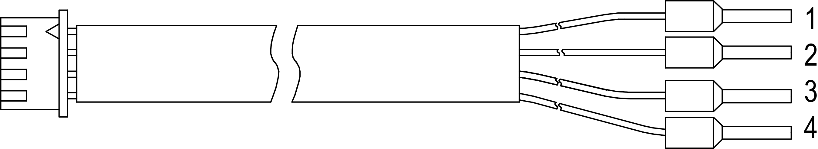

Питание и RS-485 следует подключать к прибору через кабель из комплекта поставки. Распиновка приведена на рисунке и в таблице ниже.
Распиновка кабеля управления
Назначение жил кабеля
Цвет проводаНазначение
1белыйПлюс питания 24 В
2коричневыйМинус питания 24 В
3желтыйКлемма B интерфейса RS-485
4зеленыйКлемма А интерфейса RS-485
Прибор следует питать от распределенной питающей сети 24 В постоянного тока или от локального блока питания соответствующей мощности, который нужно устанавливать вместе с прибором в шкафу электрооборудования. Для питания от распределенной сети 24 В требуется устанавливать перед прибором сетевой фильтр.

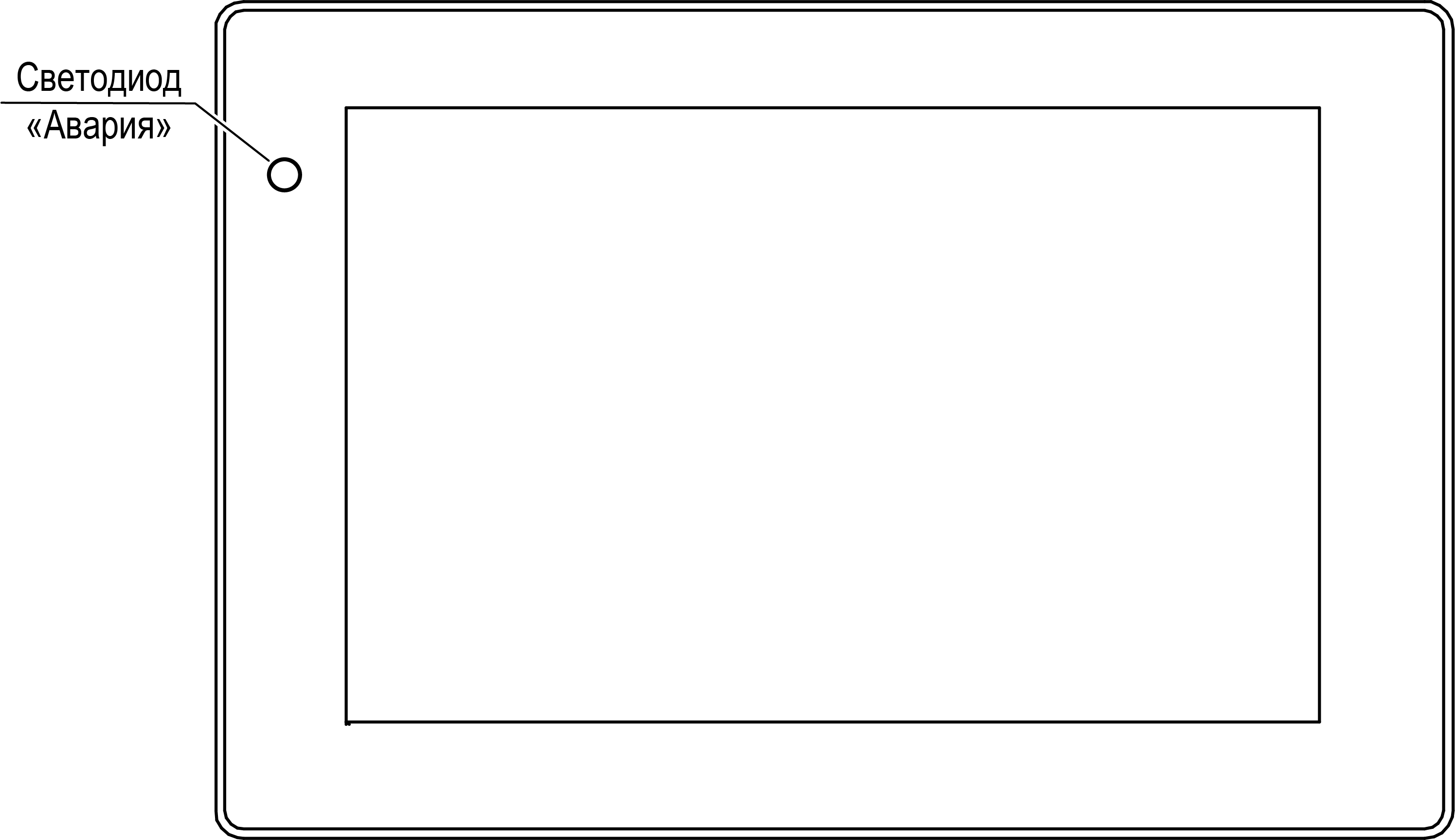

Расположение светодиода
Для управления вентустановкой используются экраны с размещенными на них элементами.
На приборе есть светодиод «Авария». Если установка перешла в решим аварии, то он светит белым.

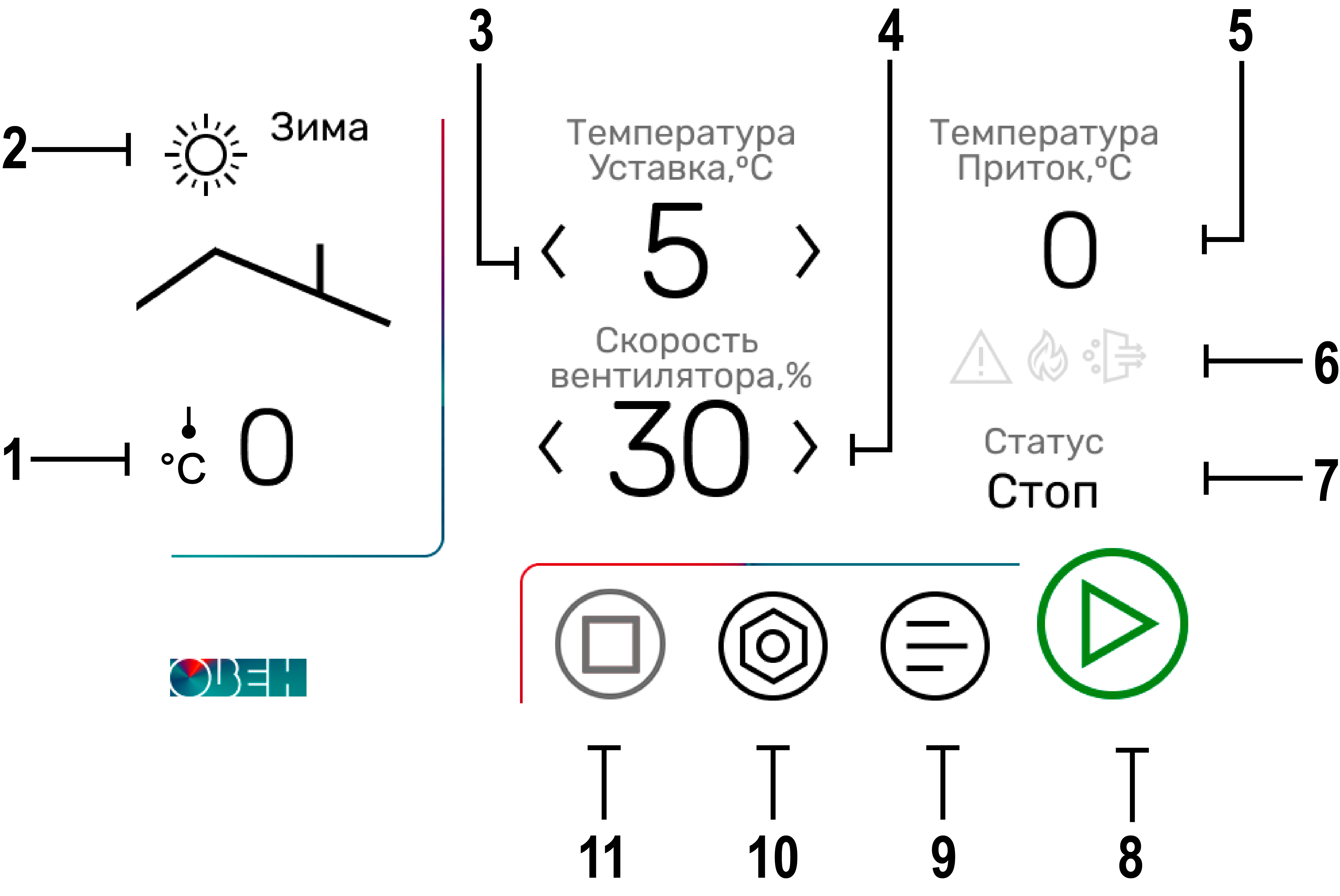

Главный экран
После включения питания и загрузки на дисплее панели отображается главный экран. Экран содержит основные элементы для управления вентустановкой.
Главный экран
Элементы главного экрана и их назначение
НазначениеПримечание
1Показания датчика температуры помещения
2Индикатор сезона «зима-лето»
Индикатор отображает текущий сезон:
GraphicЗимний сезон
GraphicЛетний сезон
3Уставка температурыКнопками < и > можно уменьшать или увеличивать значение
4Скорость вентилятораЕсли контроллер автоматические регулирует скорость вентилятора, то отображается АВТО
5Показания датчика температуры приточного воздуха0, если датчик не подключен
6Поле СтатусОтображаются следующие значения:
  • Работа — ошибок нет, контроллер работает;
  • Стоп — прибор в режиме Стоп;
  • Авария — прибор в режиме Авария;
  • РазрСвязи — связь с контроллером утеряна
7Значки дополнительных функций
GraphicНет аварий
GraphicЕсть аварии (см. раздел)
GraphicКалорифер выключен
GraphicКалорифер включен
GraphicНагрев выключен
GraphicНагрев включен
8Кнопка Старт
Переход в режим Работа
9МенюСм. раздел
10Настройки панелиСм. раздел
11Кнопка Стоп
Переход в режим Стоп

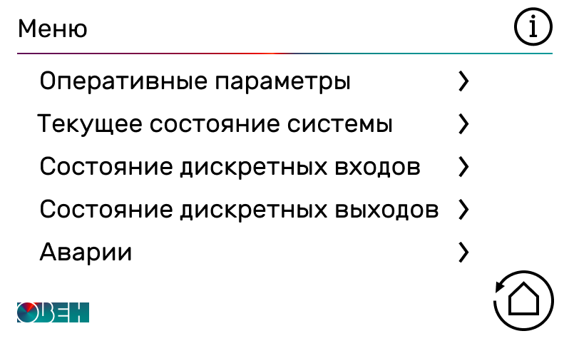

Меню
Меню
На данном экране представлены подменю основных элементов вентустановки:
  • оперативные параметры (см. раздел);
  • текущее состояние системы (см. раздел);
  • состояние дискретных входов (см. раздел);
  • состояние дискретных выходов (см. раздел);
  • аварии (см. раздел).

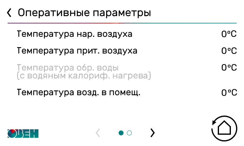

Оперативные параметры
На данном экране отображаются оперативные параметры вентустановки. Если какой-то параметр в алгоритме контролера отсутствует, то он отмечен серым цветом.

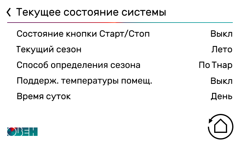

Текущее состояние системы
На данном экране отображаются следующие параметры вентустановки:
  • состояние кнопки Старт/Стоп;
  • текущий сезон;
  • способ определения сезона;
  • функция поддержания температуры помещения;
  • время суток.

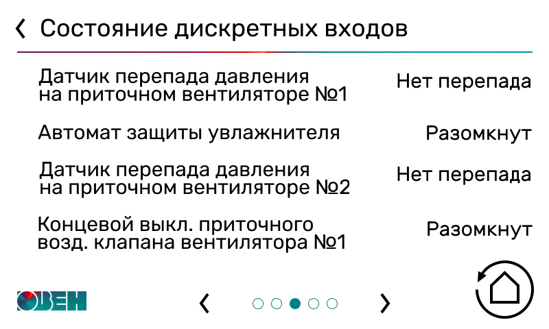

Состояние дискретных входов
На данном экране можно просмотреть состояние входов подключенного к панели контроллера.

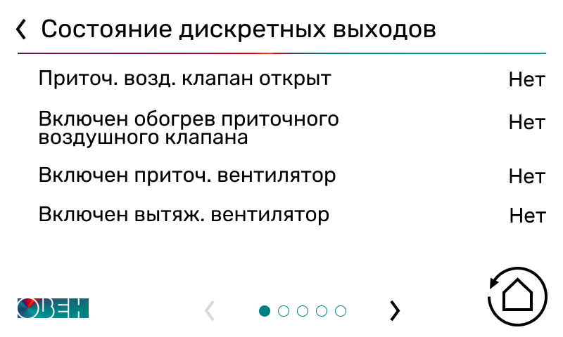

Состояние дискретных выходов
На данном экране отображается состояние выходов, которые доступны на подключенном контроллере.

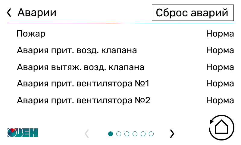

Аварии
Экран аварий
При нажатии на кнопку Сброс аварий происходит сброс и квитирование аварий контроллера.

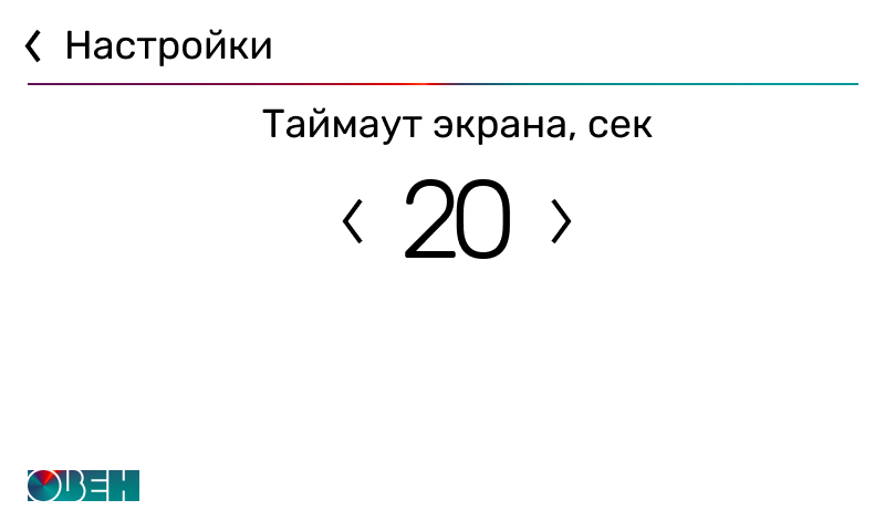

Настройки
Экран настроек
На данном экране можно настроить таймаут автоматического возврата на главный экран при отсутствии активности.
При перезагрузке по питанию значение не сохраняется.
