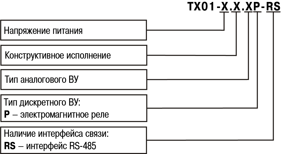

Настоящее Руководство по эксплуатации предназначено для ознакомления обслуживающего персонала с устройством, принципом действия, конструкцией, технической эксплуатацией и обслуживанием тахометра ТХ01-RS, в дальнейшем по тексту именуемого «прибор».
Напряжение питания:
  • 224 – переменное от 90 до 264 В либо постоянное от 20 до 34 В;
  • 24 – постоянное от 10,5 до 30 В.
Конструктивное исполнение:
  • Н – корпус настенного крепления;
  • Щ2 – корпус щитового крепления.
Тип аналогового ВУ:
  • И – ЦАП «параметр-ток от 4 до 20 мА»;
  • У – ЦАП «параметр-напряжение от 0 до 10 В»;
  •   – без аналогового ВУ.
Пример обозначения прибора при заказе: ТХ01-224.Н.ИР-RS. При этом поставке подлежит прибор в корпусе Н, с питанием 224 В, аналоговым выходом И, дискретным выходом Р и интерфейсом RS-485.

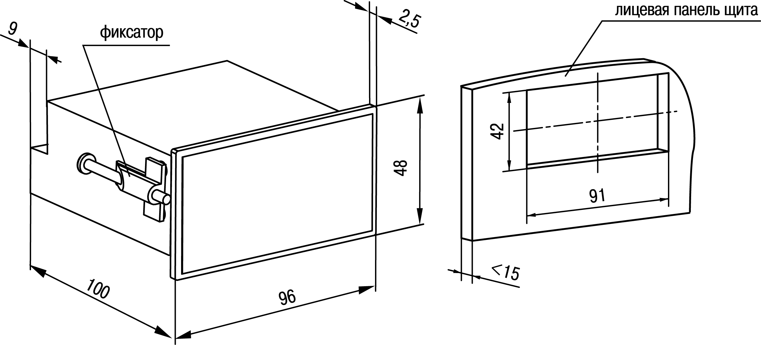

Габаритные размеры прибора:
  • настенный Н
  • щитовой Щ2
105 × 130 × 65 мм
96 × 48 × 100 мм

Габаритные размеры корпуса Н
Габаритные размеры корпуса Щ2

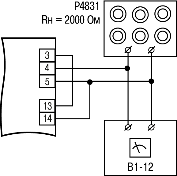

Подключение нагрузки к ВУ
Прибор может иметь исполнения без ВУ, с одним ВУ (аналоговым либо дискретным) или с двумя ВУ, одно из которых аналоговое, а второе – дискретное.
Все ВУ имеют гальваническую развязку от схемы прибора.
Для питания ВУ возможно использование внутреннего источника питания 24 В, который задействуется для питания активных датчиков.

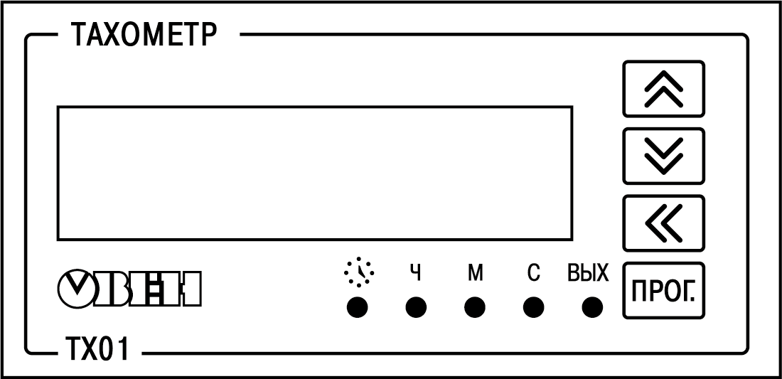

Управление и индикация
На лицевой панели прибора расположены элементы индикации и управления (см. рисунки и):
  • семисегментный шестиразрядный ЦИ;
  • пять светодиодов;
  • четыре кнопки.
Лицевая панель прибора для корпуса настенного Н крепления
Лицевая панель прибора для корпуса щитового Щ2 крепления

Назначение светодиодов
Светодиод
Состояние
Режим тахометраРежим счетчика наработки
светится
Ведется измерение времени наработки
Ч*
светится
Масштаб отображения – об/часДиапазон времени наработки (ДДДД.ЧЧ) – от 10000 ч до 9999 суток 23 ч
М*
светится
Масштаб отображения – об/минДиапазон времени наработки (ЧЧЧЧ.ММ) – от 100 ч до 9999 ч 59 мин
С*
светится
Масштаб отображения – об/сДиапазон времени наработки (ЧЧ.ММ.СС) – от 0 с до 99 ч 59 мин 59 с
* В режиме USER эти светодиоды не светятся.
ВЫХ
светится
• Дискретное ВУ включено согласно выбранной логике.
• На вход аналогового ВУ выдается цифровой сигнал, соответствующий максимальному значению тока/напряжения
Для приборов с двумя ВУ (дискретным и аналоговым) светодиод засвечивается в соответствии с логикой работы дискретного ВУ.

Проводится юстировка только для аналоговых выходов. Для этого следует:
  • к выходу подключить нагрузку Rн и вольтметр согласно рисункам (для выхода типа У) и (для выхода типа И);
  • подать питание на прибор.
В качестве Rн можно использовать магазин сопротивлений Р4831 или подобный ему с классом точности не более 0,05, а в качестве вольтметра – прибор с классом точности не более 0,05, например, В1-12.
На ЦИ отобразится 0 – прибор находится в рабочем режиме.
Юстировка значений выходного напряжения
Юстировка значений выходного тока
Алгоритм юстировки ВУ аналогового типа следующий:
  1. Изменяя код ЦАП и контролируя ток (напряжение) на выходе аналогового устройства, добиться значения выходного сигнала, соответствующего меньшей желаемой границе выдаваемого тока или напряжения (в общем случае 4 мА или 0 В).
  2. Сообщить прибору, что текущий код ЦАП соответствует меньшей желаемой границе сигнала на выходе аналогового устройства.
  3. Изменяя код ЦАП и контролируя ток (напряжение) на выходе аналогового устройства, добиться значения выходного сигнала, соответствующего большей желаемой границе выдаваемого тока или напряжения (в общем случае 20 мА или 10 В).
  4. Сообщить прибору, что текущий код ЦАП соответствует большей желаемой границе тока на выходе аналогового устройства.
  5. Применить параметр APPLY , установив его в значение YES.
  6. Выйти из меню калибровки.
Применение установленных параметров юстировки произойдет только в случае редактирования и LdAC, и HdAC.
Юстировку можно проводить при помощи сервисного меню прибора или по сети RS-485.
Команды, используемые при юстировке по сети RS-485, приведены в Приложении А (раздел «Юстировка»). Настройка параметров LdAC/HdAC позволяет добиться соответствия значения выходного сигнала меньшей/большей желаемой границы выдаваемого тока (напряжения). Первая подача этих команд считается выполнением пунктов 2 и 4 алгоритма юстировки соответственно.
