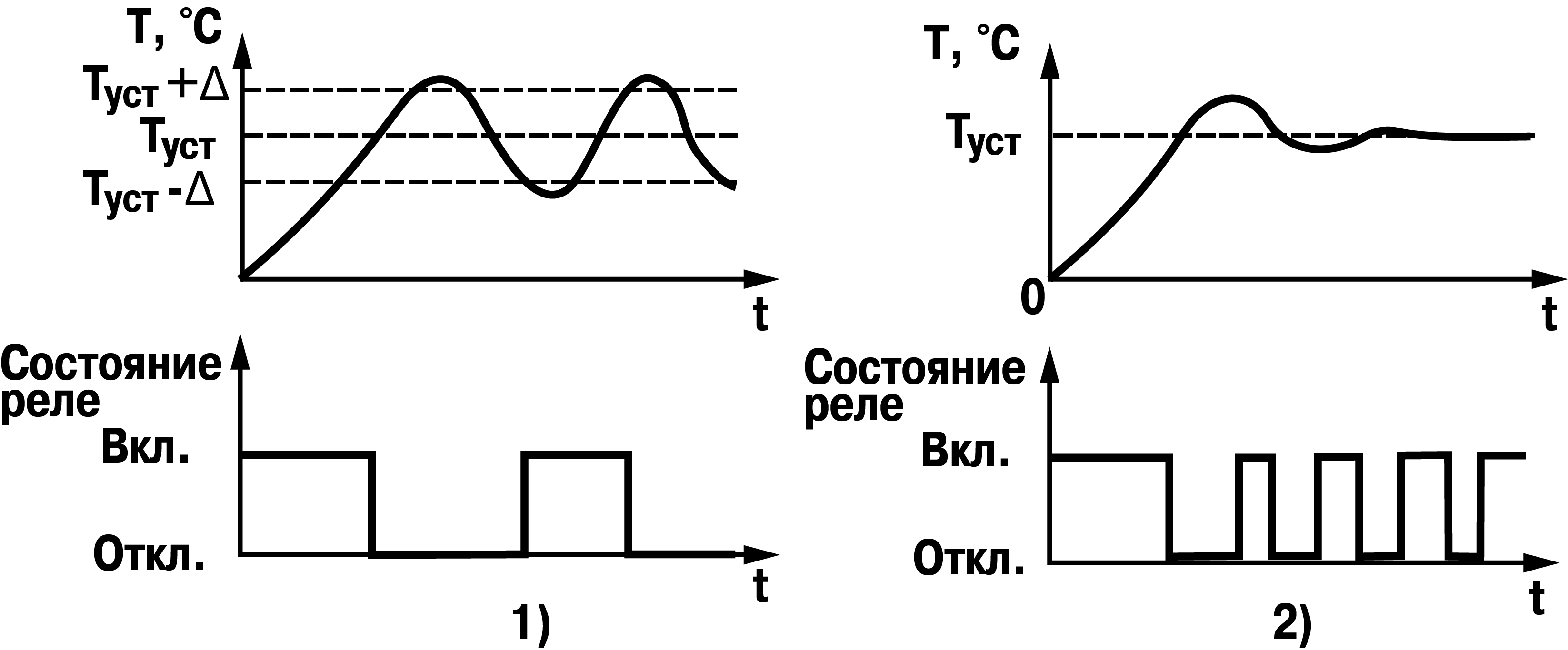

Регулирование температуры
Двухпозиционный закон («on/off») — используется для видов регулирования, которые не требуют высокой точности поддержания величины, а также для сигнализации о выходе величины из заданного диапазона. Режим работы регулятора по двухпозиционному закону показан на рисунке (1). Уставка (Туст) и гистерезис (Δ) задаются во время настройки прибора.
Регулирование по двухпозиционному закону (1) и ПИД-регулирование (2)
ПИД-закон — обеспечивает максимальную точность поддержания температуры, в отличие от двухпозиционного закона. Чтобы прибор работал как ПИД-регулятор, следует задать пропорциональный, интегральный и дифференциальный коэффициенты регулирования. Данные параметры можно задать вручную, однако рекомендуется использовать АНР — функцию автоматического определения ПИД-коэффициентов. Режим работы регулятора по ПИД-закону показан на рисунке (2).
